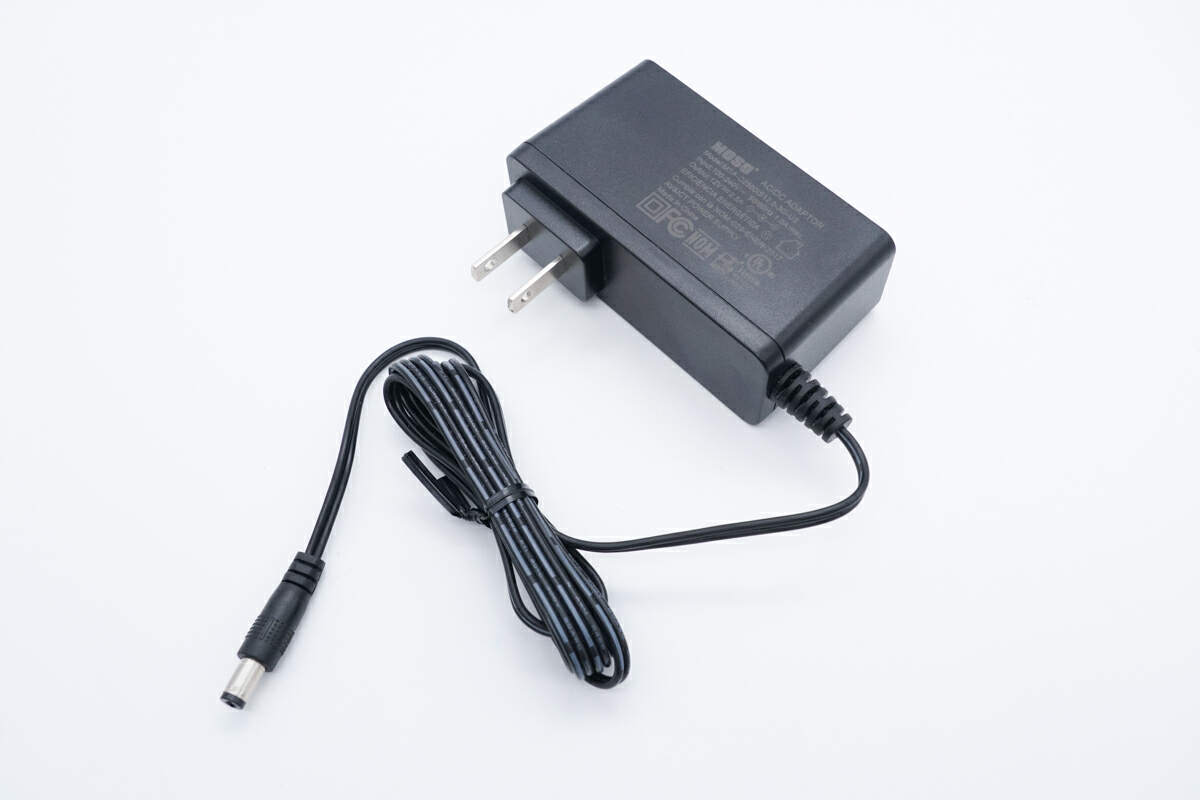

茂硕30W电源适配器外观

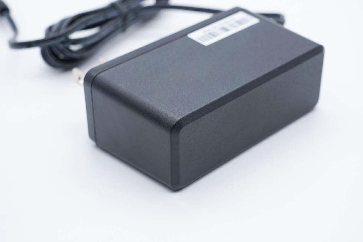

茂硕这款电源适配器自带DC输出线缆,机身长方体造型,采用PC防火材质黑色外壳,表面磨砂抗指纹。

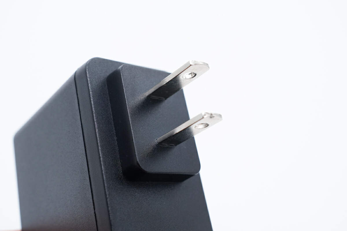

适配器底部配备美规插脚,所在区域外壳凸起设计。

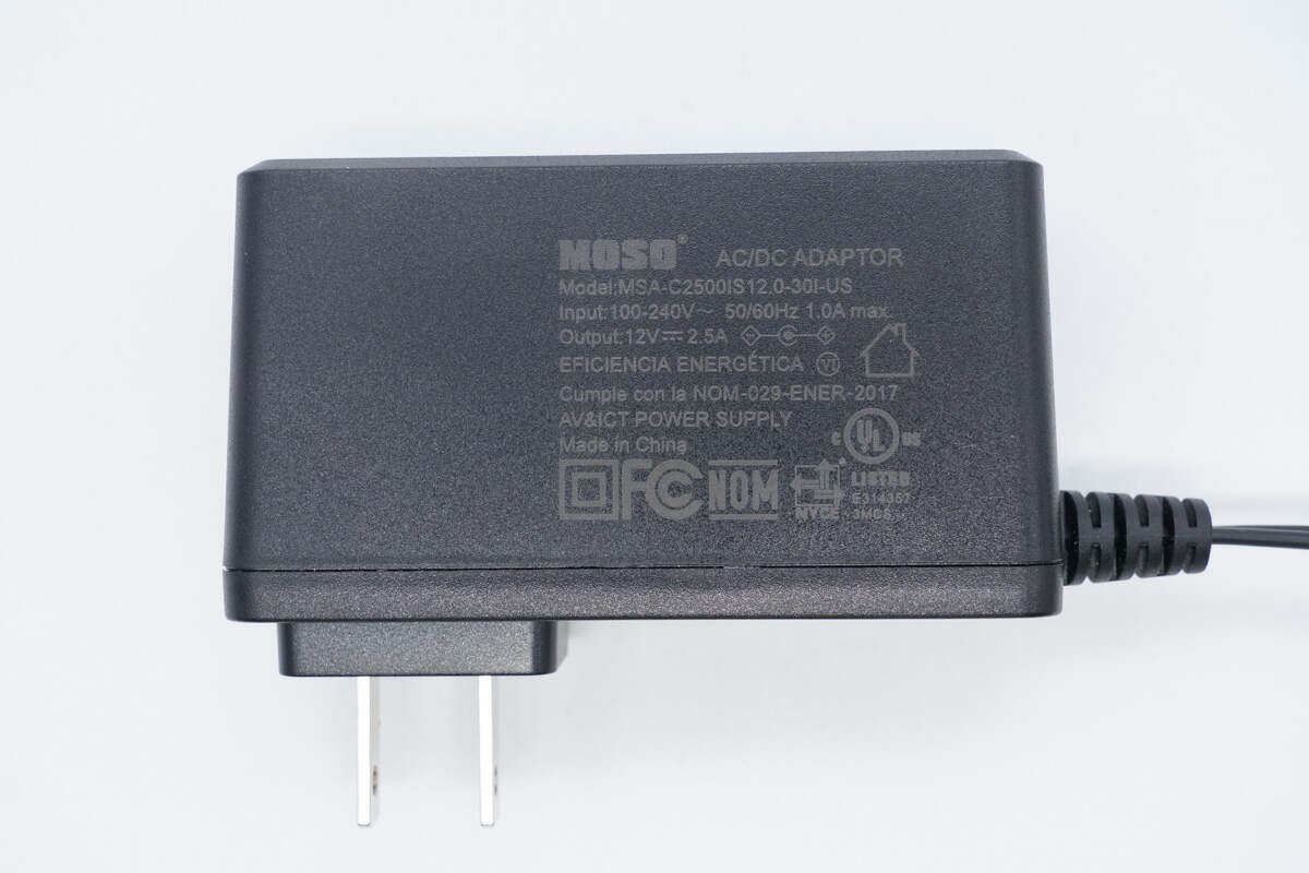

机身上印有这款电源适配器参数。
产品参数特写

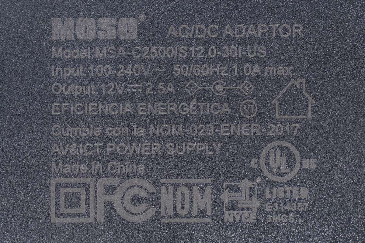

型号:MSA-C2500IS12.0-30I-US
输入:100-240V~50/60Hz 1A
输出:12V2.5A
电源适配器通过了FCC、NOM、NYCE、UL认证。

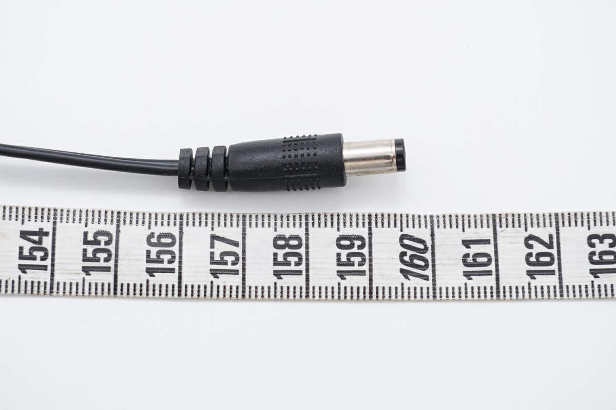

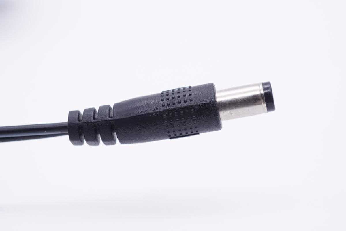

DC输出线缆端子特写,外壳上设有凸齿,方便插拔使用。

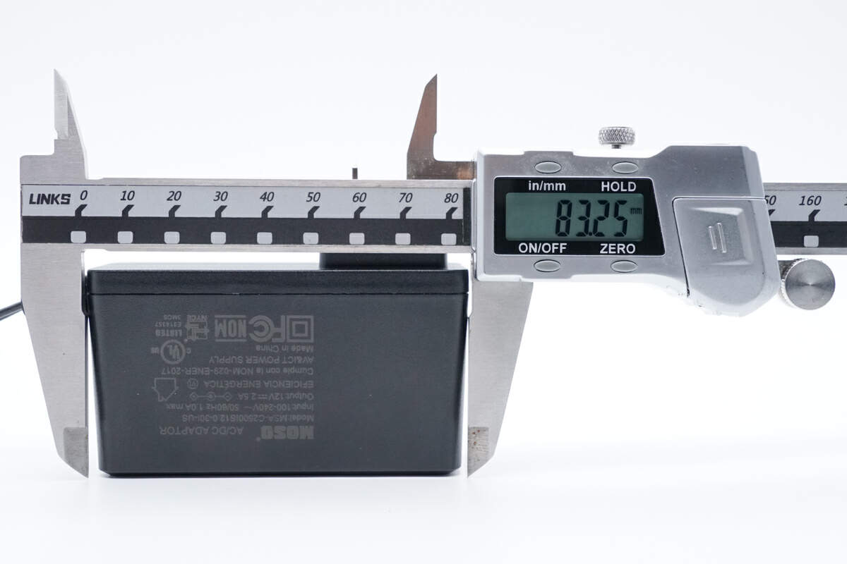

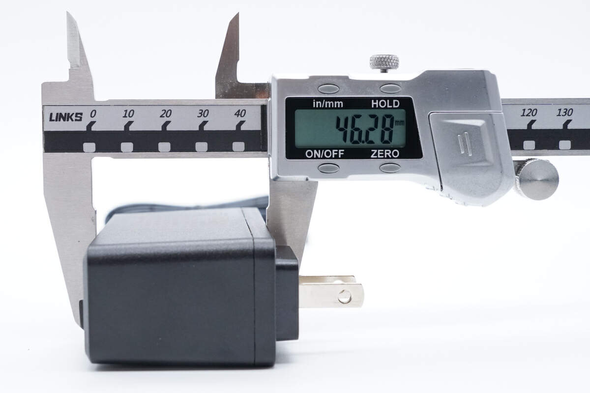

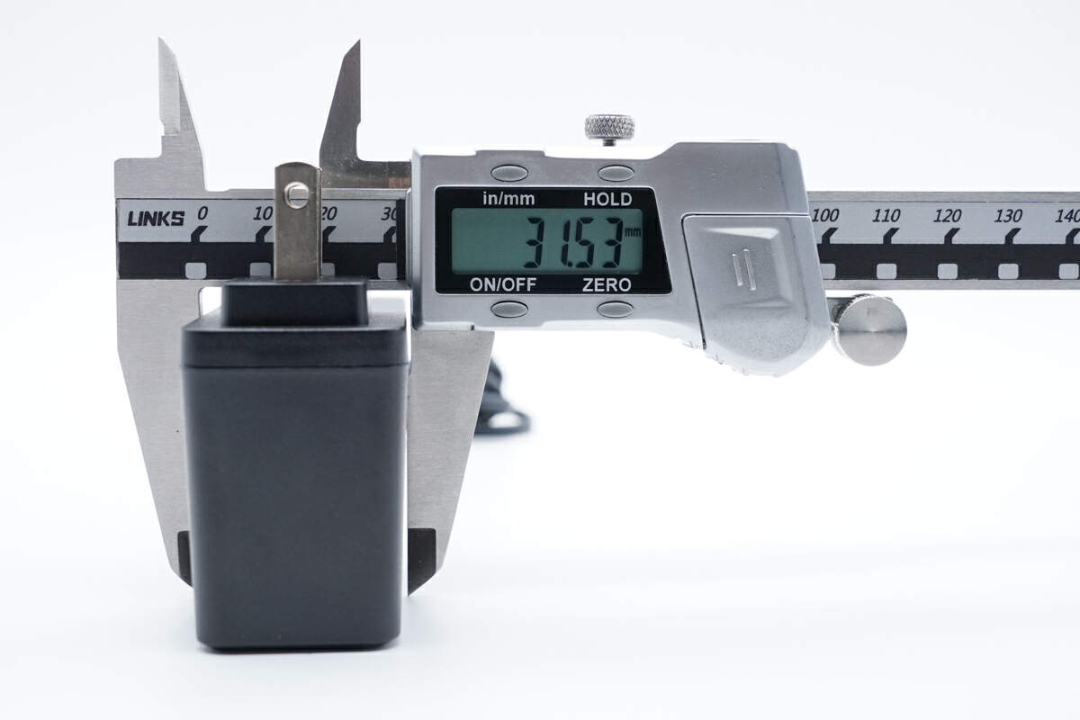

测得适配器机身长度为83.25mm。
高度为46.28mm。
厚度为31.53mm。
另外测得线缆长度约为1.6米。

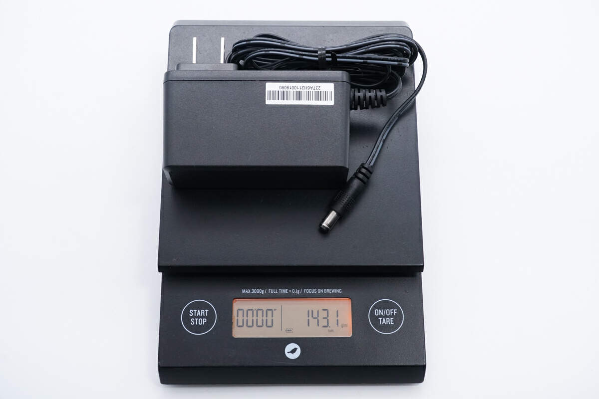

最后测得适配器总重量约为143g。

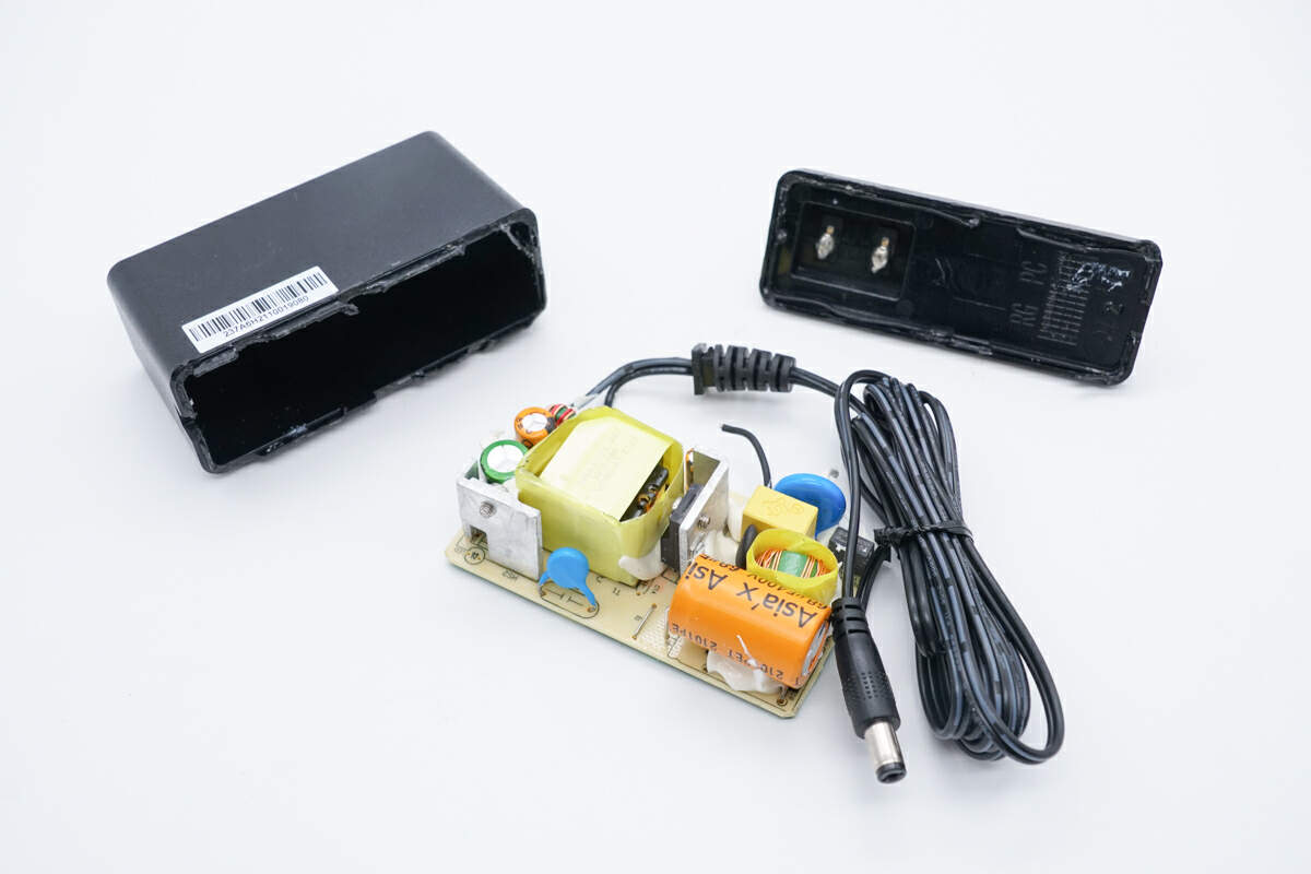

看完了茂硕这款30W适配器的外观展示,下面就进行拆解,看看内部设计和用料。

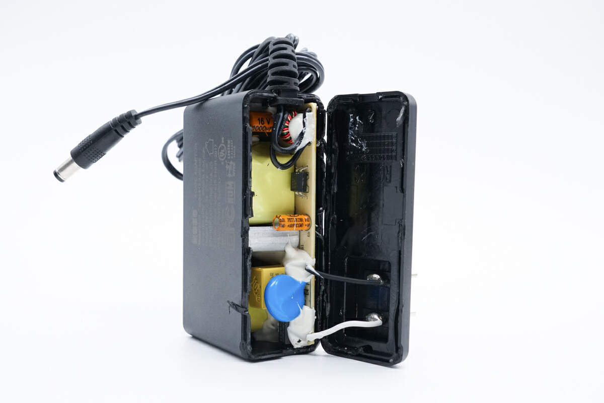

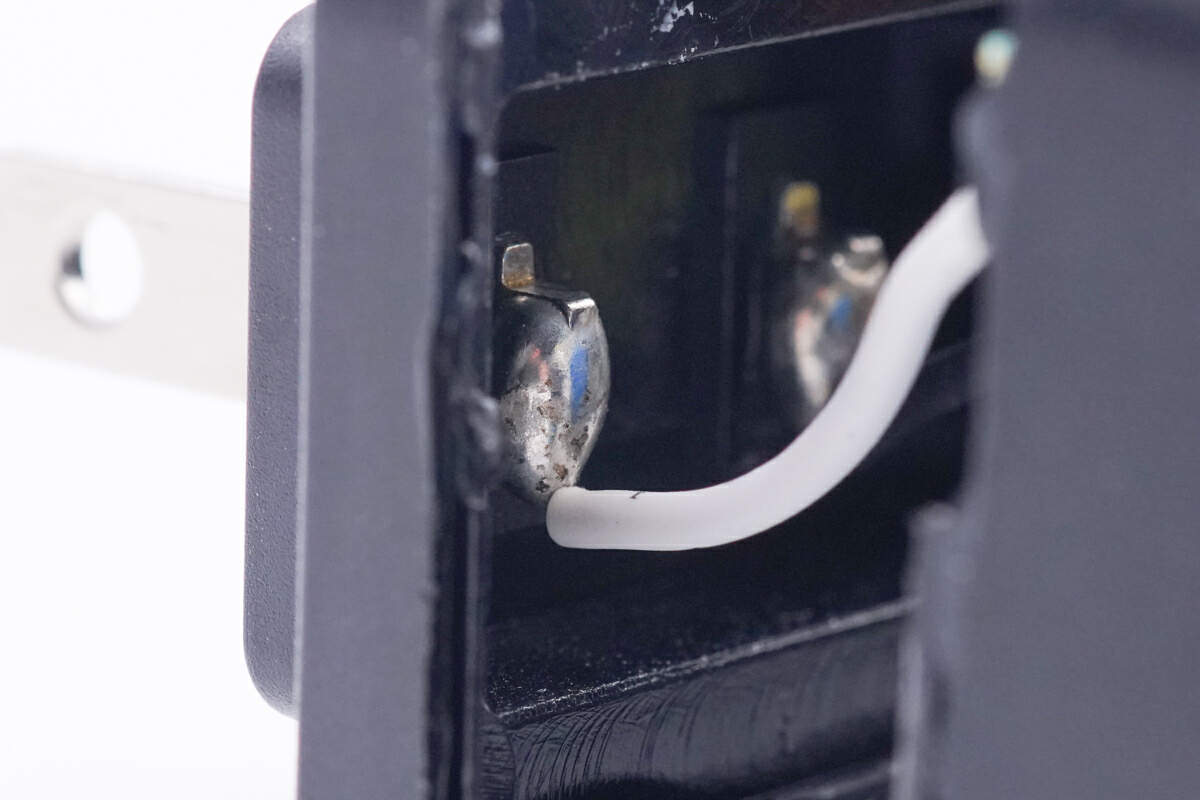

首先沿接缝拆开外壳,交流输入和直流输出通过导线焊接连接到PCBA模块供电,输入输出线均打胶加固。
导线焊接连接到插脚上,焊点圆润饱满。

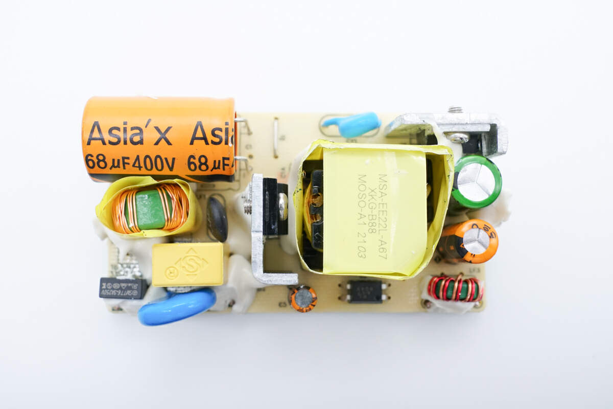

取出内部PCBA模块,内部高压电解电容打胶固定,初次级功率元件均固定有散热片。

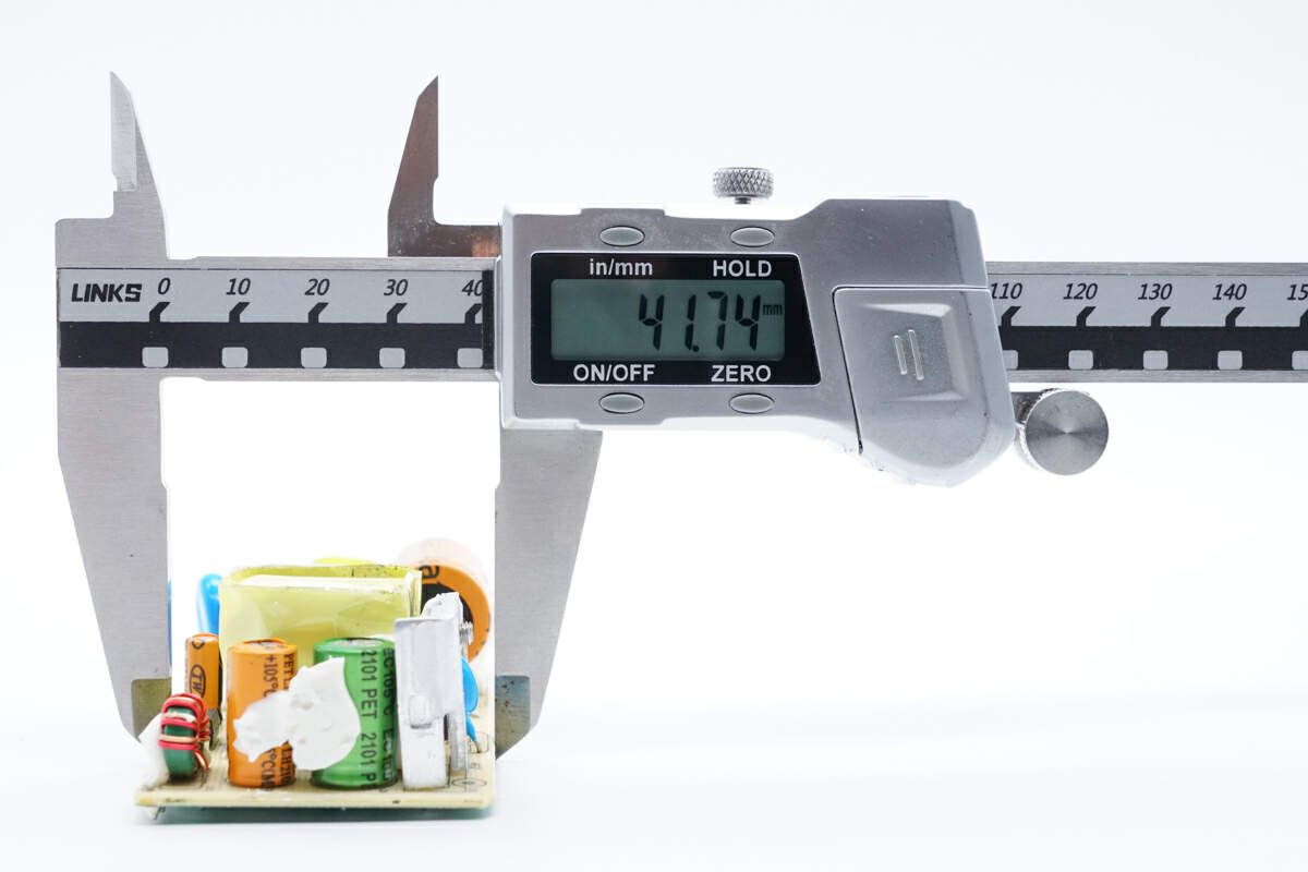

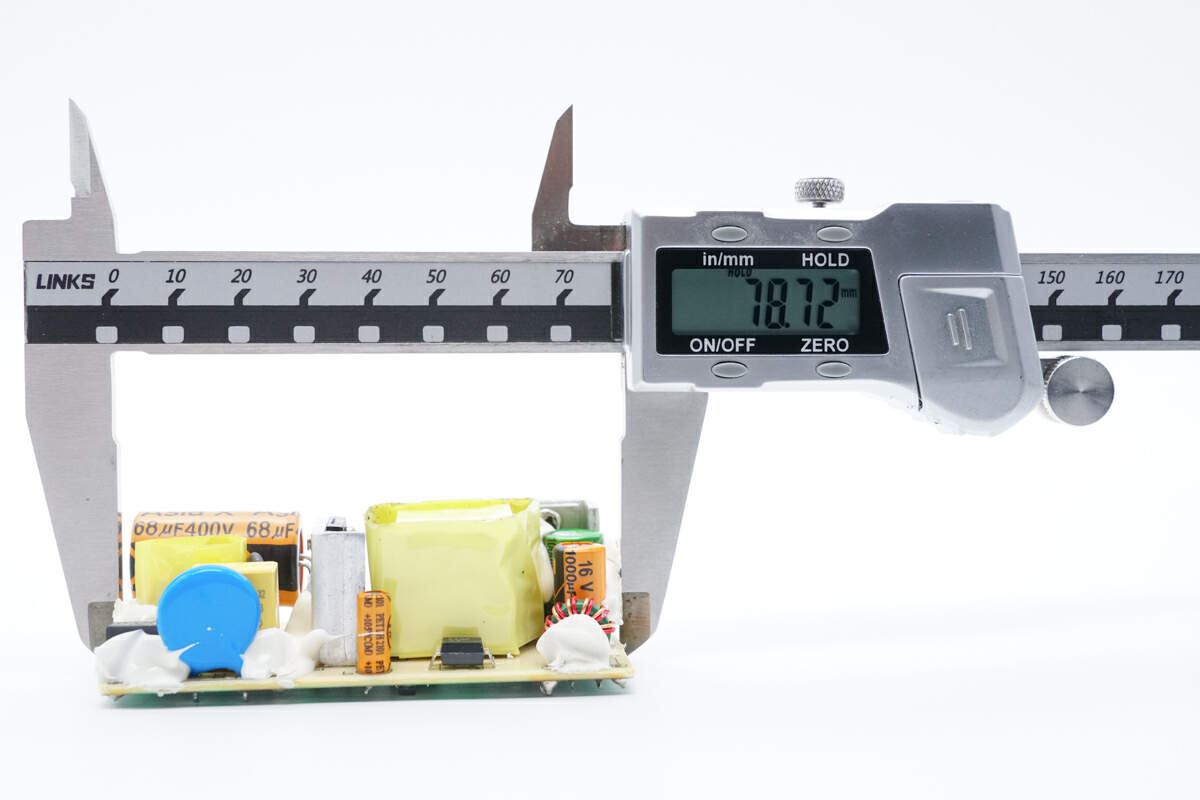

使用游标卡尺测得PCBA模块长度约为78.72mm。
宽度约为41.74mm。

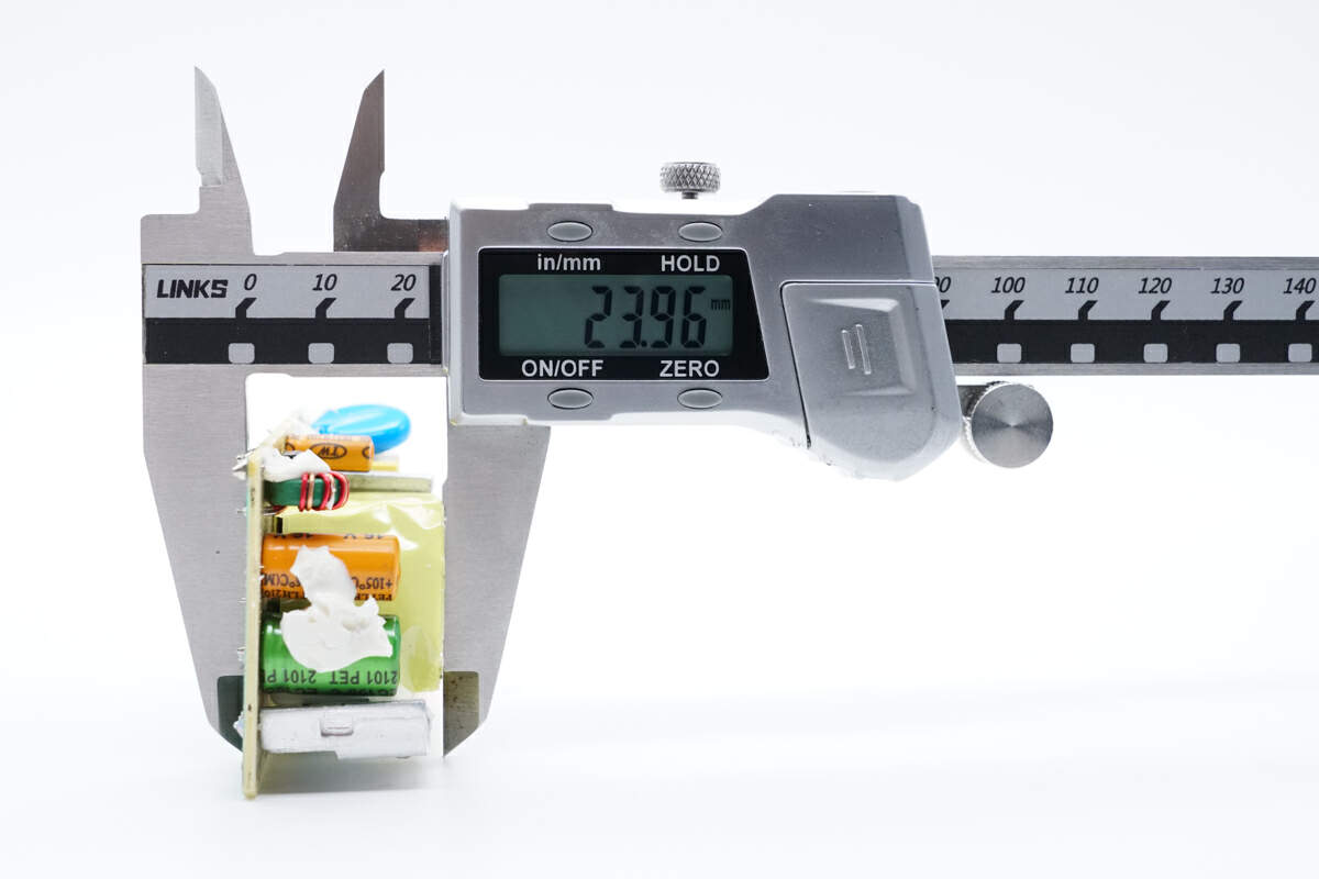

厚度约为24mm。
PCBA模块正面一览,左侧焊接输入保险丝,压敏电阻,共模电感,安规X2电容,NTC浪涌抑制电阻和高压滤波电容。右侧为开关管,变压器,输出整流管,滤波电容和滤波电感等元件。

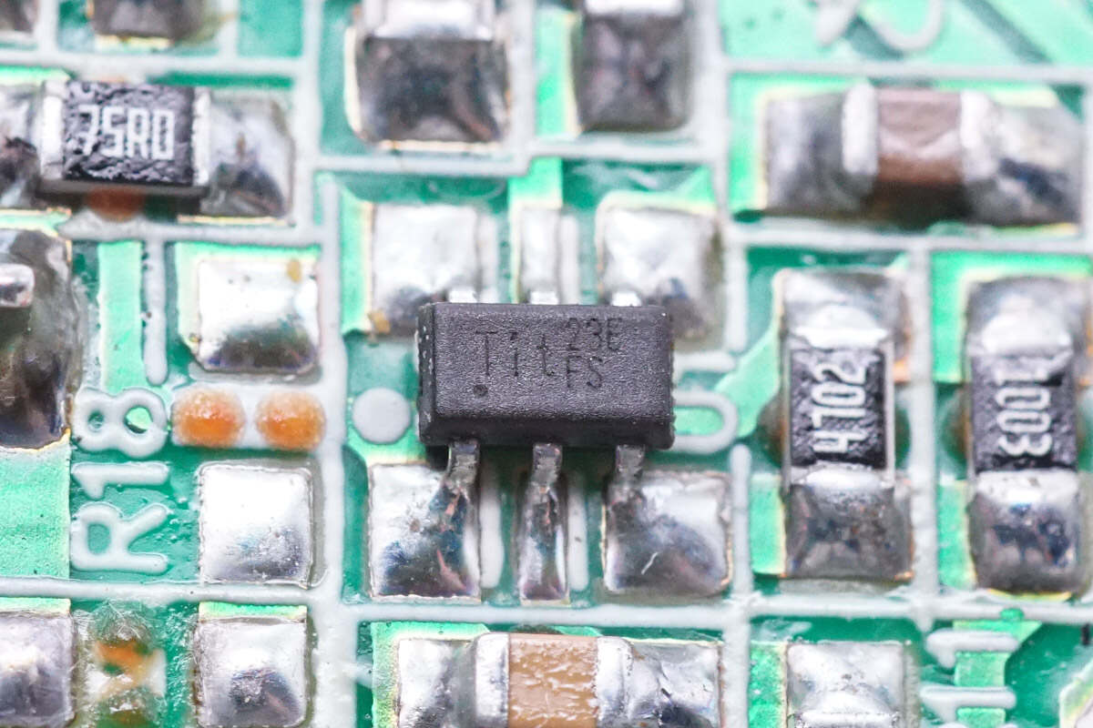

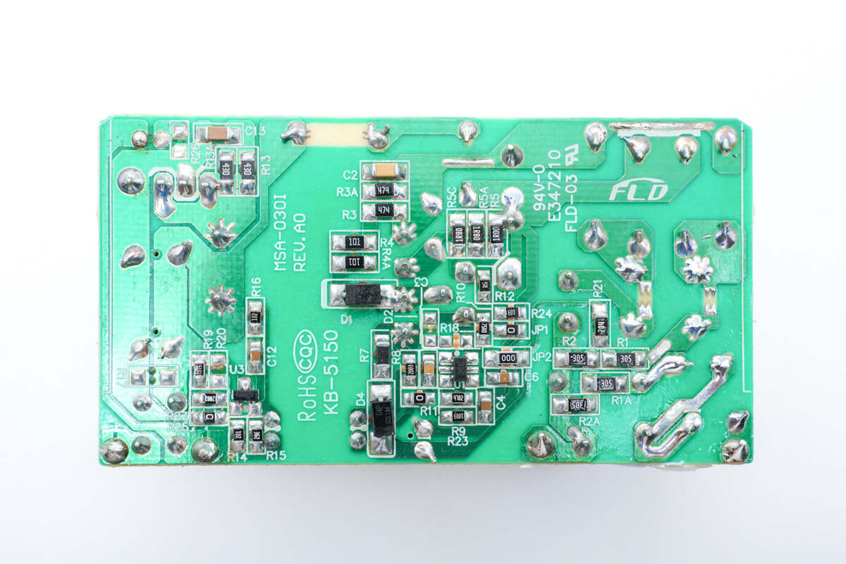

背面焊接初级主控芯片。

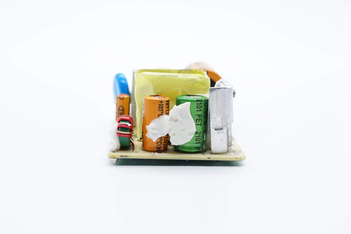

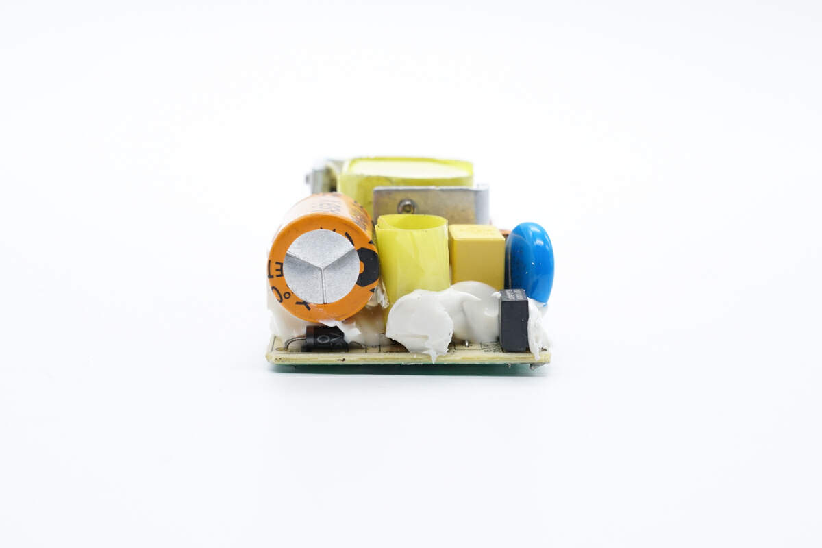

输入端侧面一览,元件均打胶加固,在高压电解电容底部焊接整流二极管。

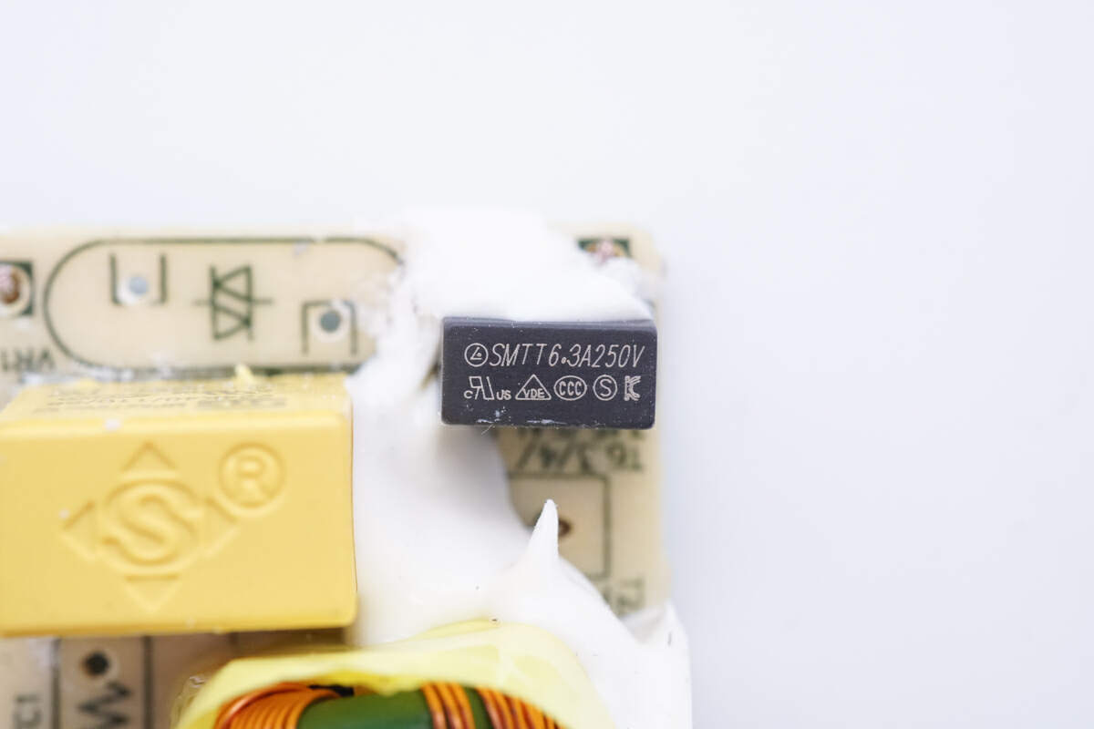

输入端保险丝规格为6.3A 250V。

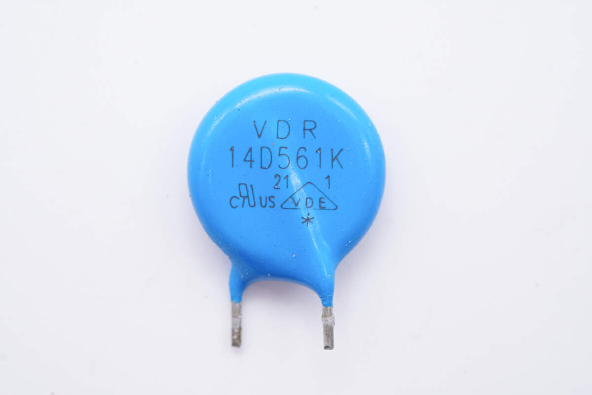

14D561K压敏电阻用于雷击浪涌保护。

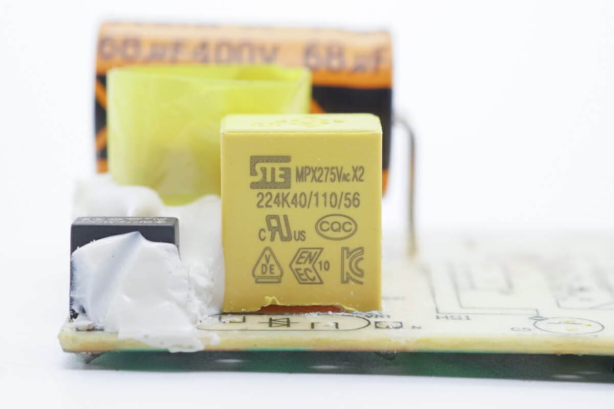

安规X2电容来自STE松田电子,规格为0.22μF。

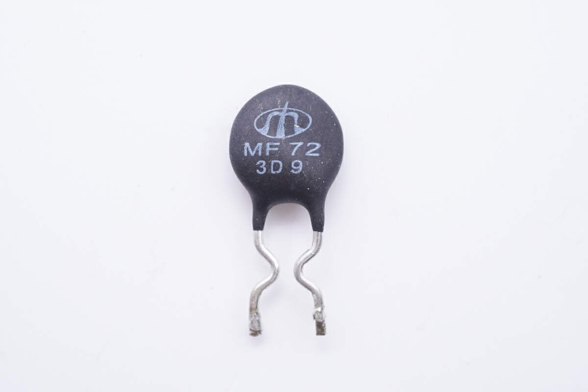

NTC热敏电阻来自时恒电子,为MF72系列,丝印3D9。

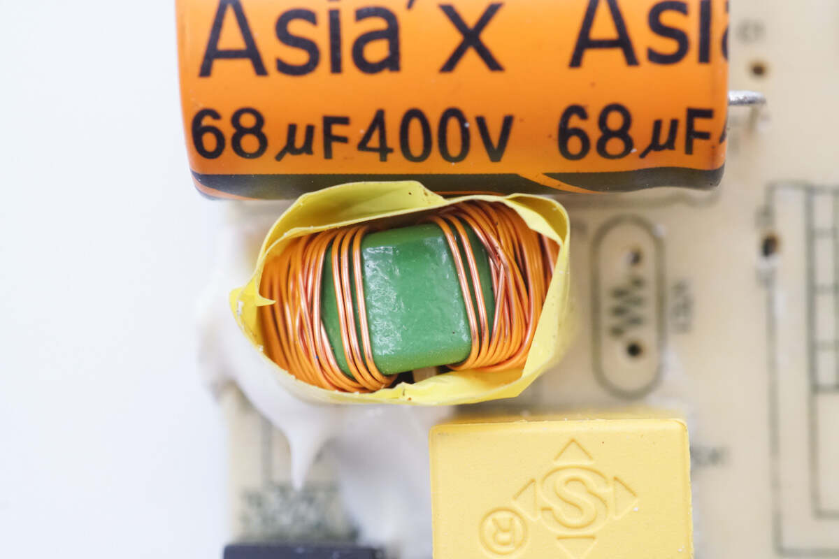

共模电感采用漆包线绕制,缠绕胶带绝缘。

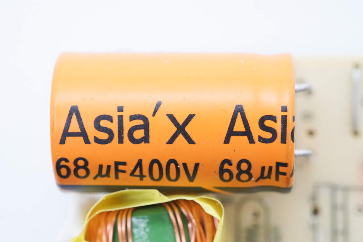

高压滤波电容来自Asia'x富之庆,规格为68μF400V。
初级主控芯片丝印T1t,采用SOT23-6封装。

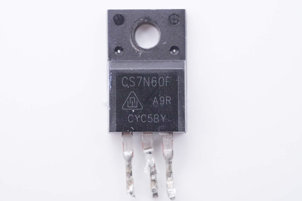

初级开关管来自华润微,型号CS7N60FA9R,是一颗耐压600V的NMOS,导阻1Ω,采用TO220F绝缘封装。

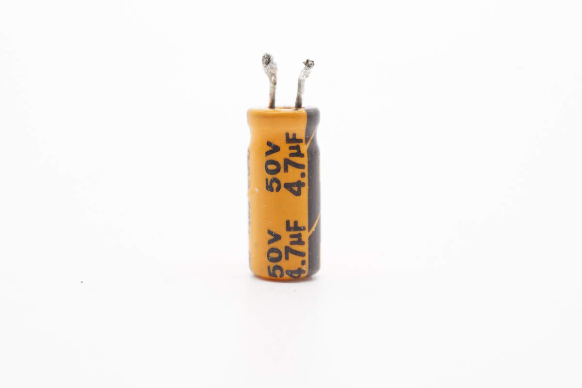

为初级主控芯片供电的滤波电容规格为50V 4.7μF。

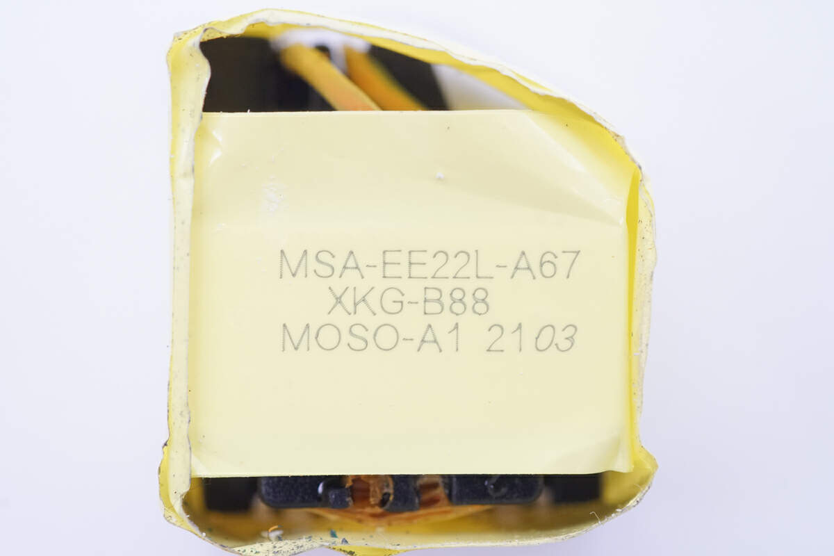

变压器磁芯缠绕胶带绝缘。

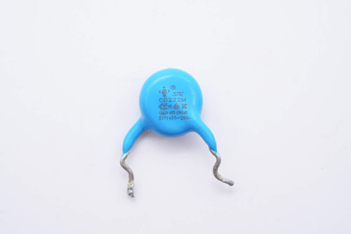

蓝色Y电容来自STE松田电子。

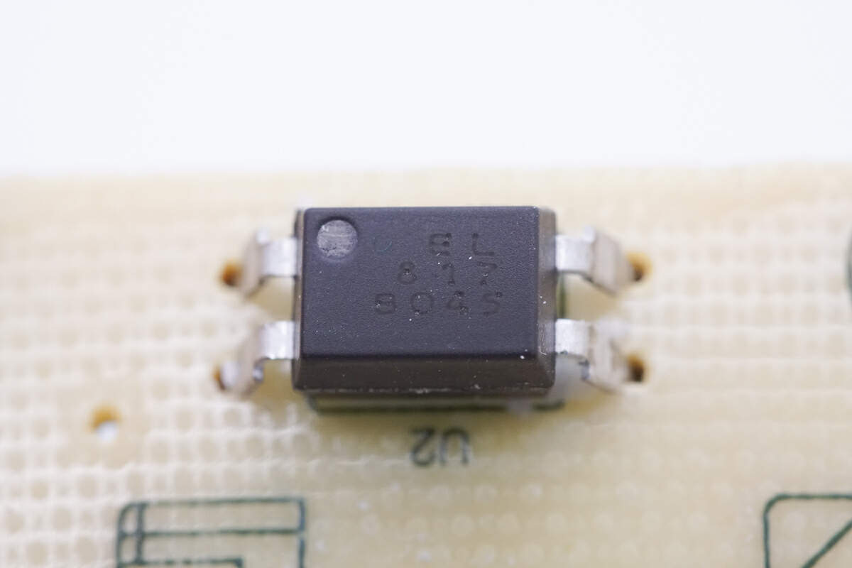

亿光 EL817光耦用于输出电压反馈。

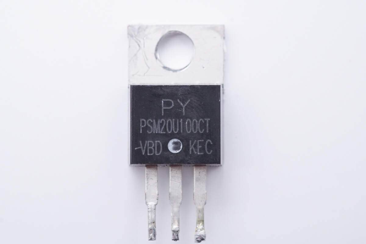

整流肖特基二极管来自PY平伟,型号PSM20U100CT,规格为100V 20A,采用TO220封装。
输出端焊接两颗滤波电容和滤波电感。

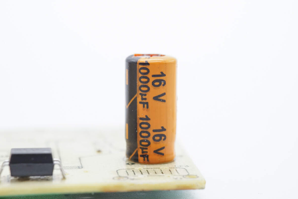

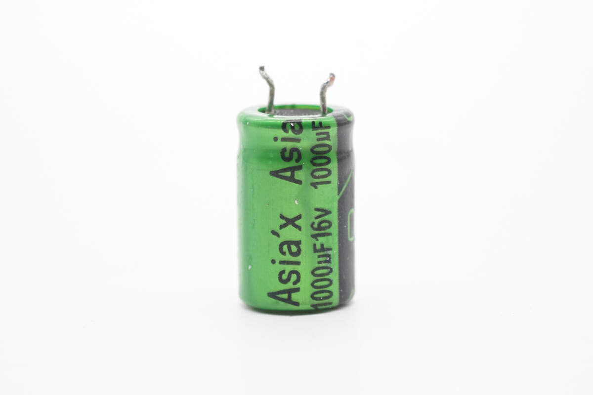

其中一颗滤波电容规格为16V 1000μF。
另一颗滤波电容规格相同。

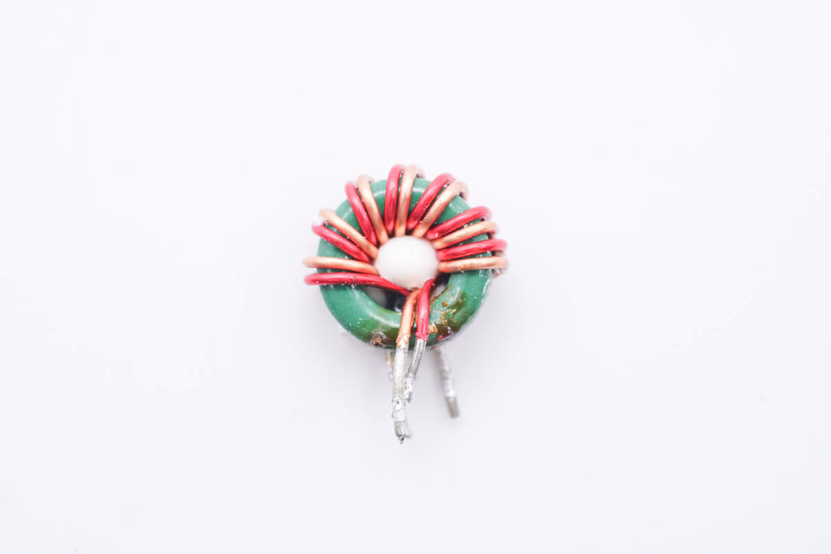

输出滤波电感采用磁环绕制。

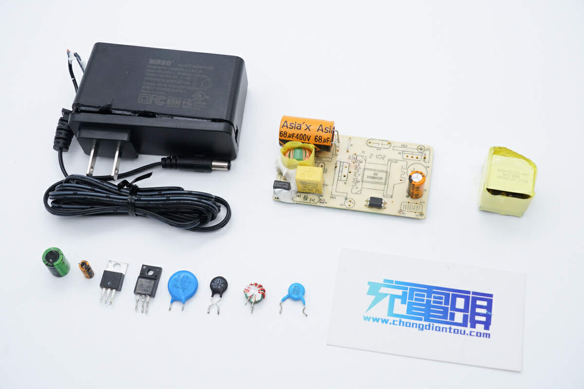

全部拆解一览,来张全家福。
茂硕这款电源适配器为黑色机身,配有美规固定插脚。适配器自带1.6米长DC输出线,输出规格为12V2.5A,输出功率为30W,支持较大功率的路由器以及3.5英寸移动硬盘使用。
充电头网通过拆解了解到,这款适配器采用反激开关电源设计,初级开关管采用华润微CS7N60FA9R,输出采用平伟PSM20U100CT肖特基二极管,输入和输出均采用电解电容滤波。内部开关管和整流管配有散热片,PCBA模块打胶固定,整体做工和用料不错。
