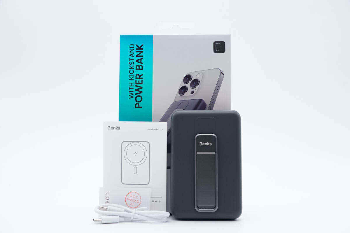

打开包装,内含邦克仕磁吸支架背夹电池、C to C数据线、多语产品说明和保修卡一体式手册。

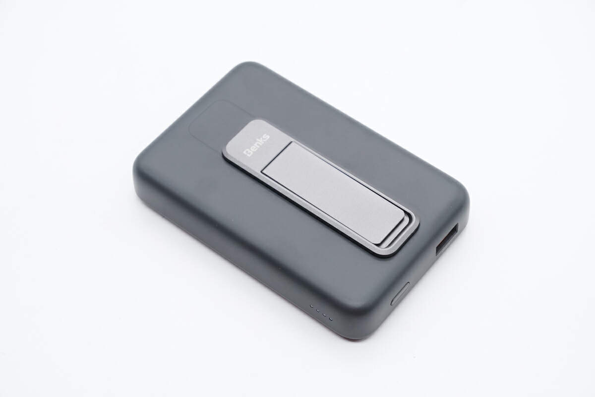

邦克仕磁吸支架背夹电池机身采用PC防火材质塑料壳,正面覆盖亲肤硅胶涂层,既能增大摩擦力进一步提升产品使用稳定性,同时保证长期使用也不会对手机背面造成一丝划痕。
机身正面采用深邃黑配色,并设计有类似于“MagSafe”的无线充电区域,圆心位置有凸起闪电标识设计。

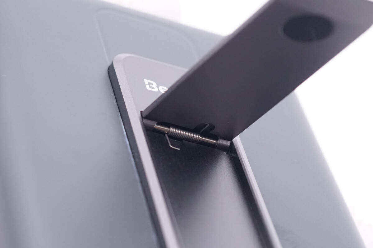

机身侧面和背面外壳一体式设计,边角过渡圆润。产品一大卖点也是背面设计有铝合金材质可收纳支架,提升产品实用性的同时保证强度不会折断。
此外支架部分镭雕有Benks品牌。
支架最大开合角度约为 70°,可更好的支持站立于桌面。

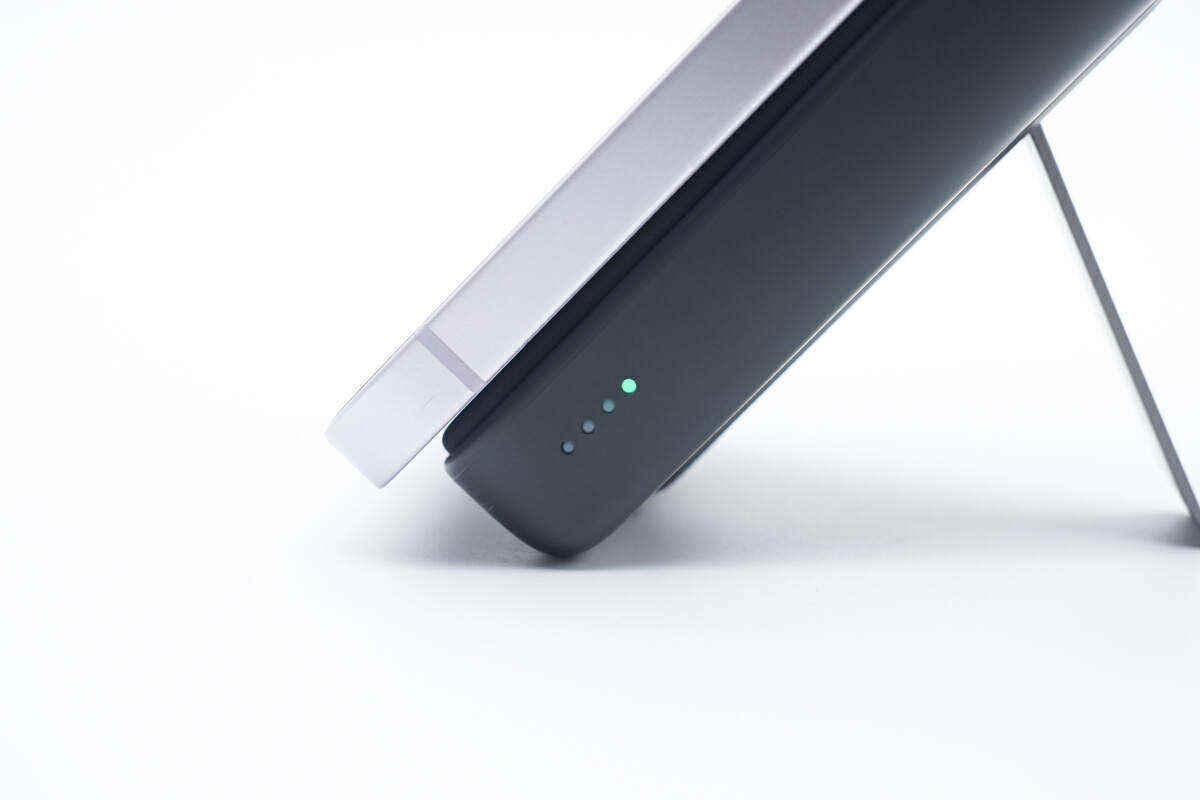

以苹果 iPhone 14 Plus 手机为例的一个应用场景如图,邦克仕这款磁吸支架背夹电池可充当观影支架使用,实现边充边用,多功能体验拉满。

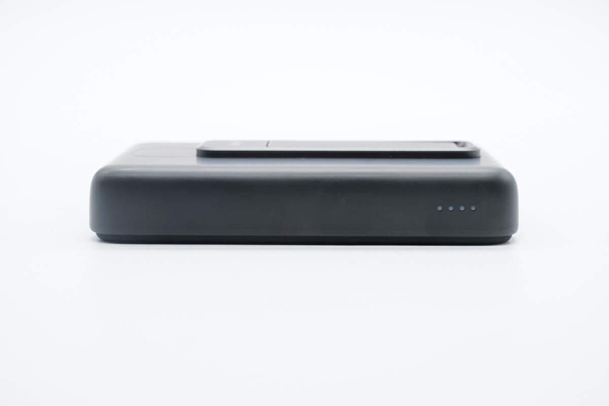

机身一侧配置4颗LED电量指示灯,当电量充入/降低到预设档位时,LED指示灯会依次亮起。当LED灯同时闪烁时,表示背夹电池异常。
电量指示灯亮绿光。

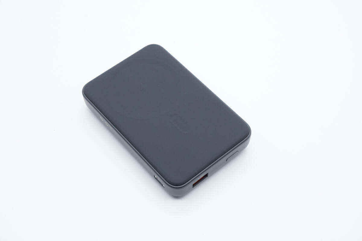

机身顶部配备USB-A接口以及电源键。

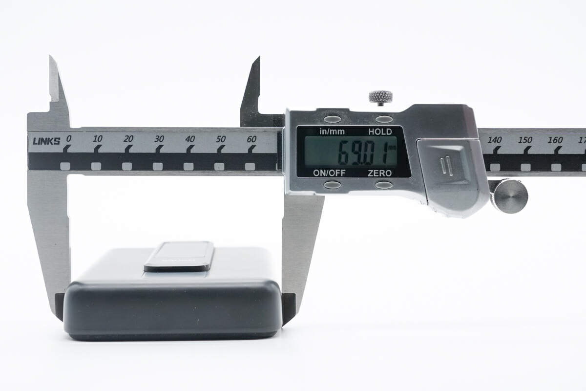

实测邦克仕这款磁吸支架背夹电池机身长度为105.23mm。
宽度为69.01mm。
厚度为18.71mm。

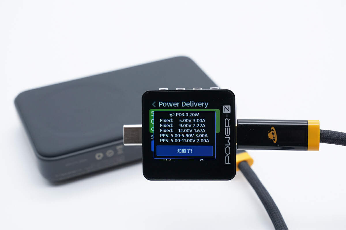

使用ChargerLAB POWER-Z KM003C测得USB-C口支持FCP、AFC、QC3.0/4+、SFCP、PE2.0、PD3.0、PPS、DCP、SAM 2A、Apple 2.4A充电协议。
PDO报文方面,具备5V3A、9V2.22A、12V1.67A三组固定电压,以及5-5.9V3A、5-11V2A两组PPS电压档位。

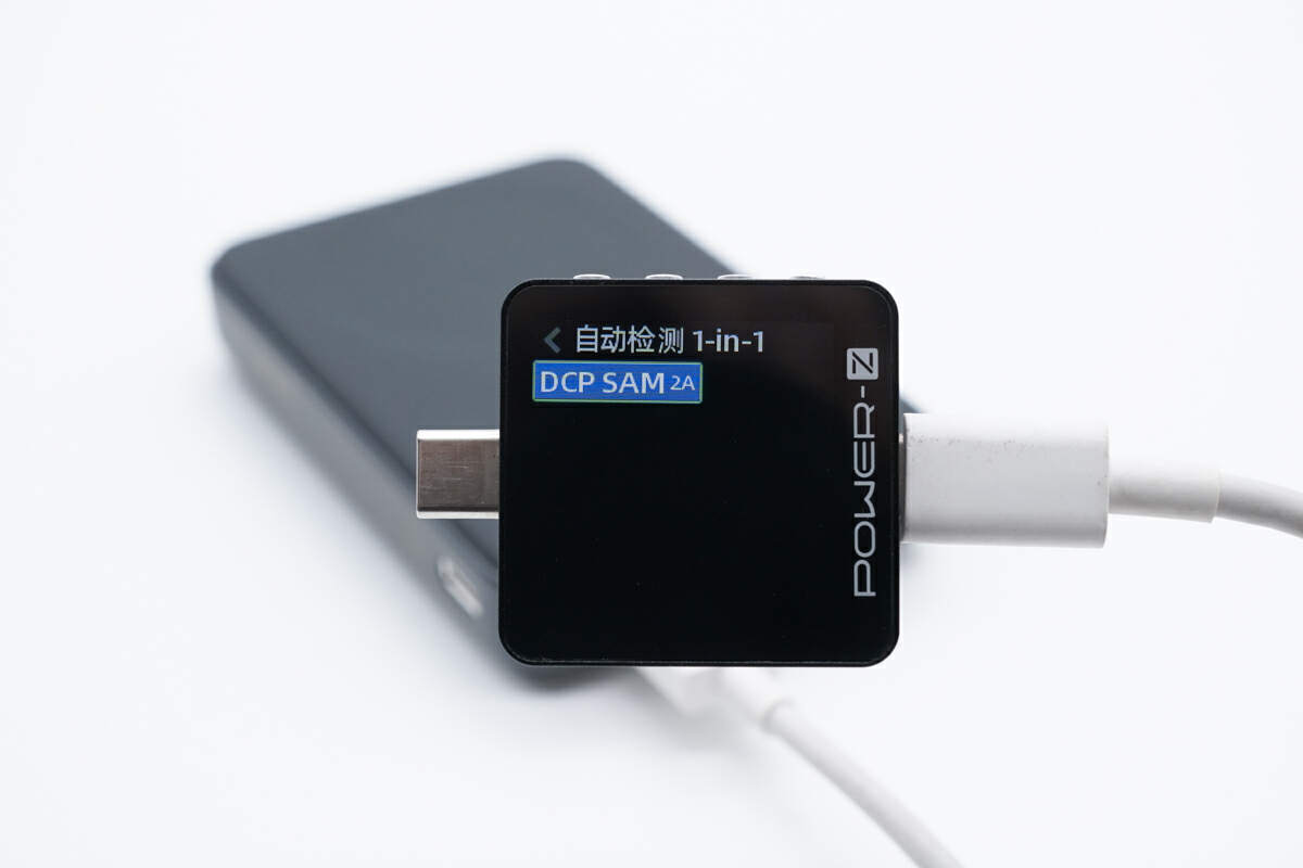

另外测得USB-A口支持DCP、SAM 2A等充电协议。

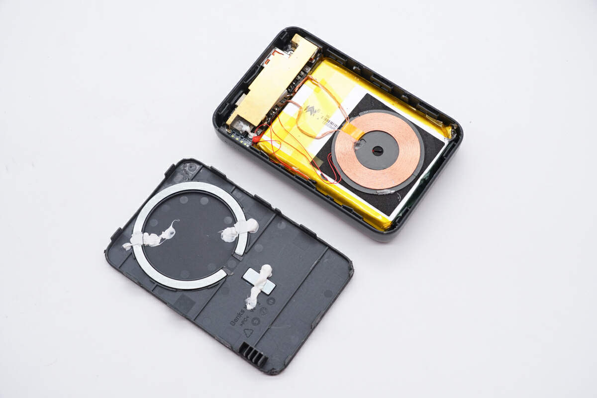

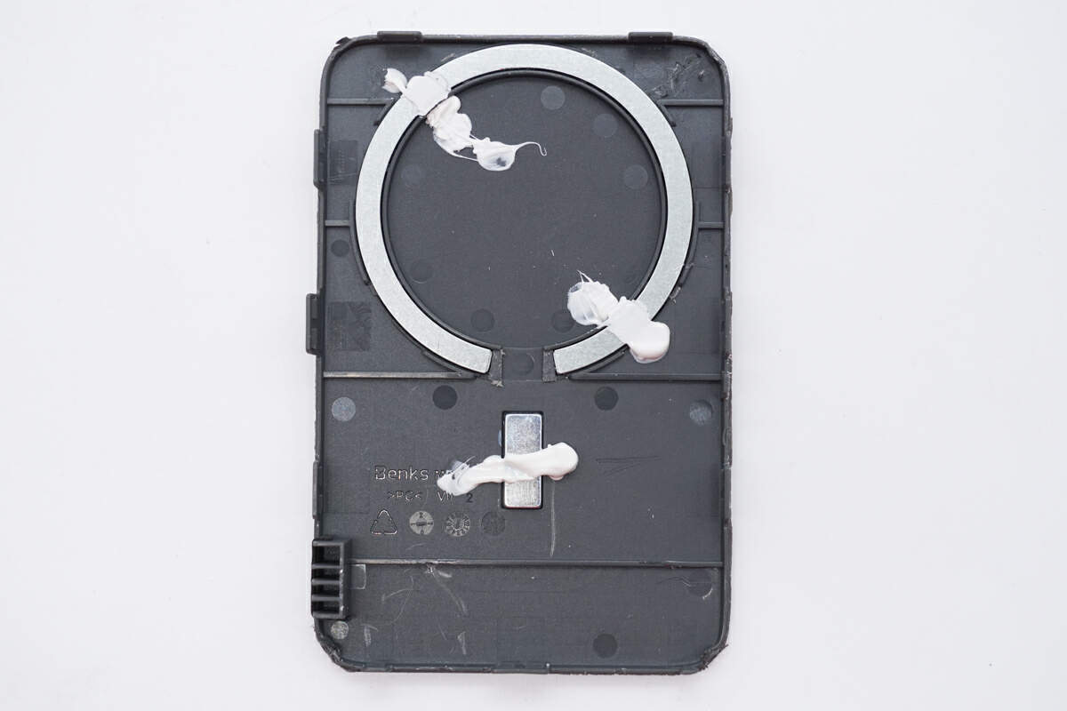

沿接缝拆开移动电源外壳,面板通过卡扣固定。
面板内部使用胶水粘贴磁铁环和定位磁铁。

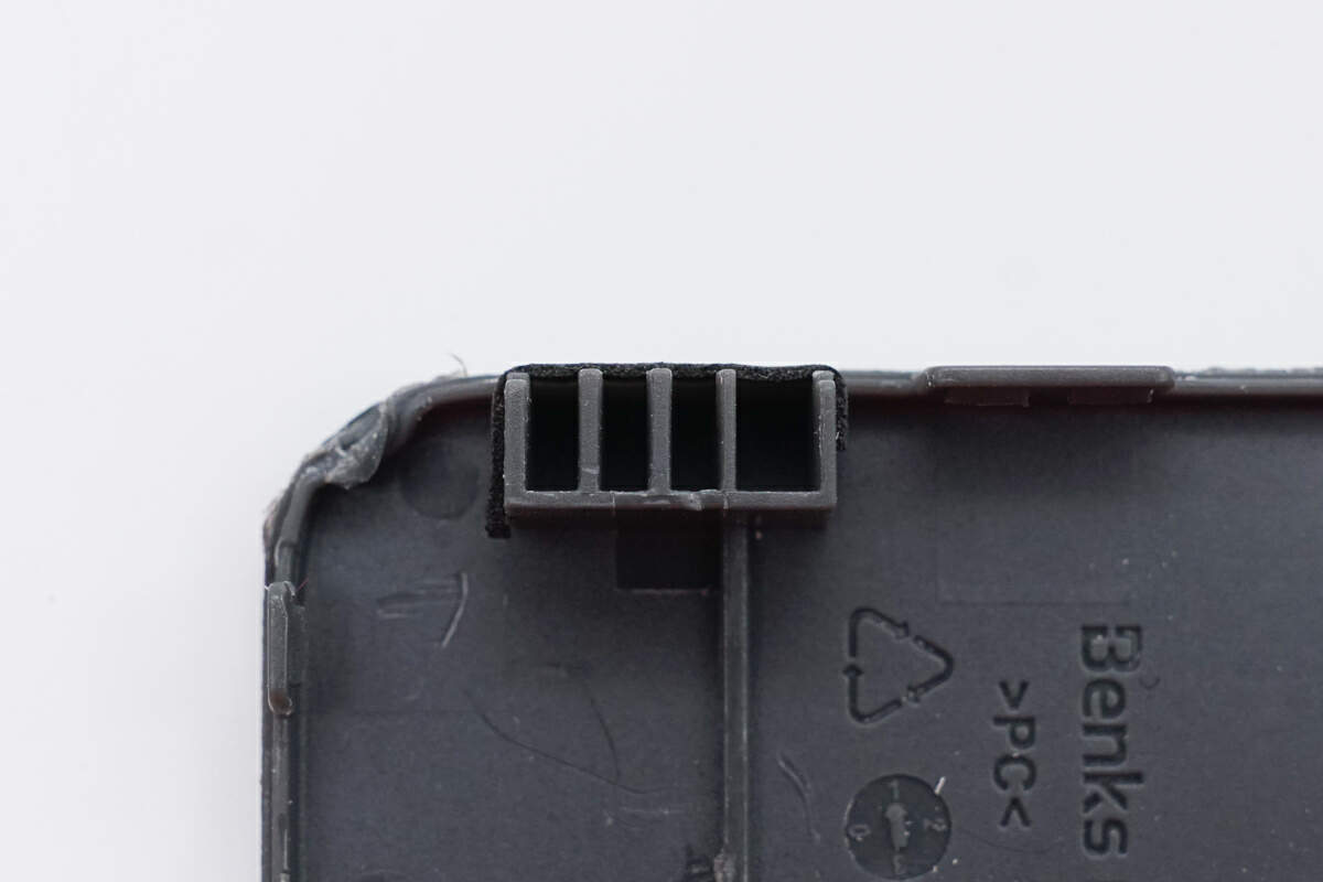

盖板内部对应指示灯位置设有遮光板,防止LED指示灯串光。
PCBA模块通过螺丝固定。

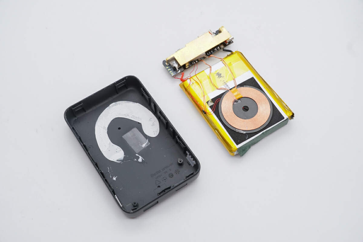

从外壳中拆解取出PCBA模块和电池,电池涂胶水粘贴固定。

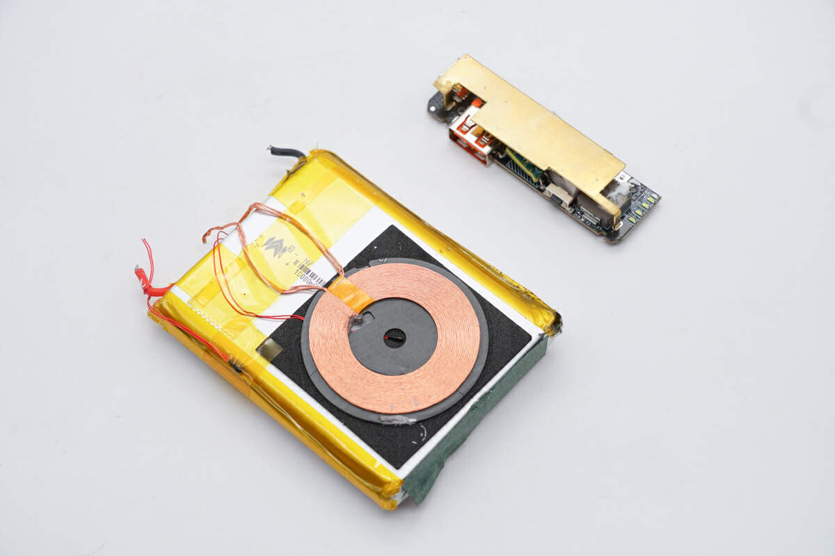

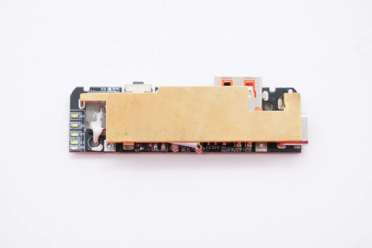

PCBA模块与电池一览,PCBA模块正面焊接固定铜片用于散热,电池粘贴无线充电线圈,电池和无线充电线圈均配有热敏电阻检测温度。

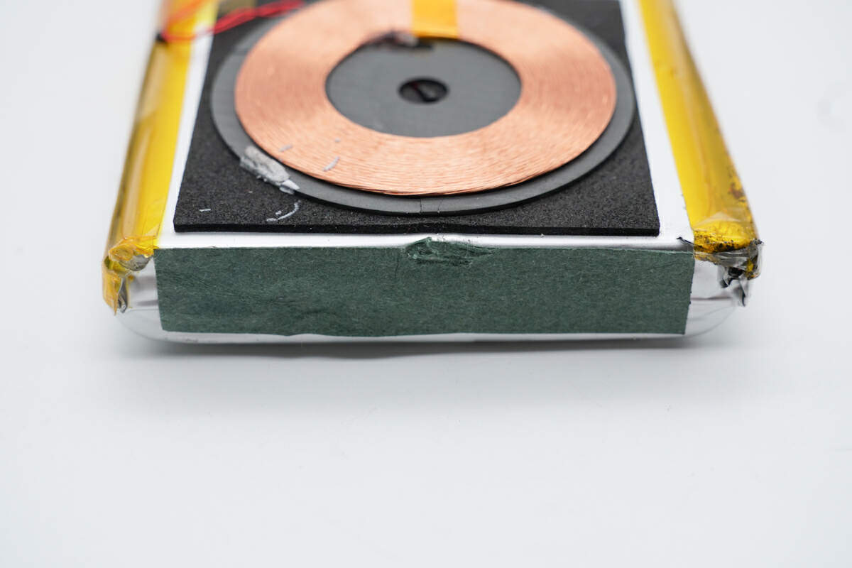

在电池底部粘贴青稞纸绝缘保护。

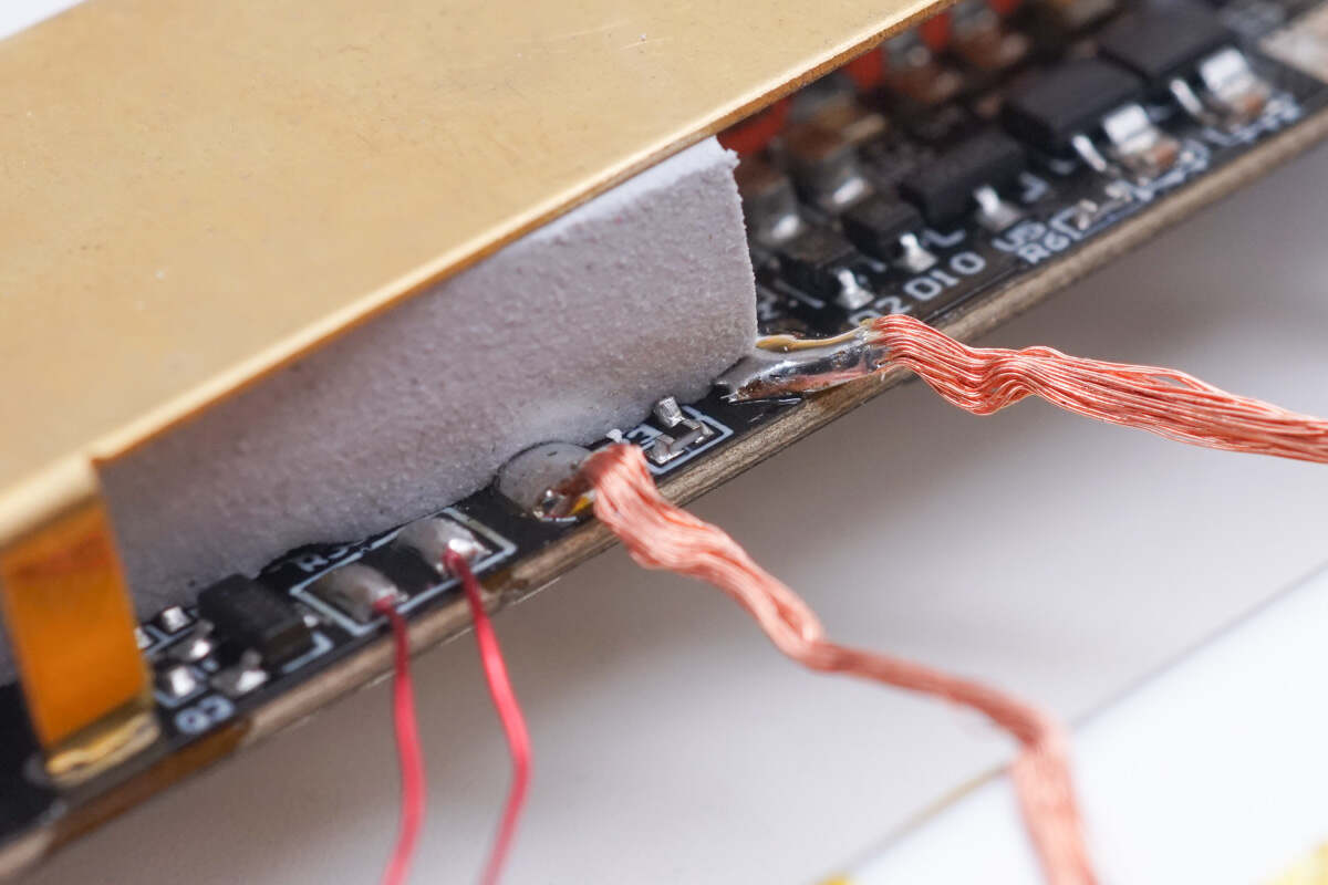

在PCBA模块上焊接无线充电线圈和热敏电阻。
焊接分开PCBA模块与电池和无线充电线圈的连接。

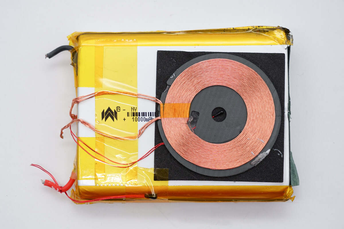

无线充电线圈粘贴在电池上,在电池下方还粘贴一颗热敏电阻。

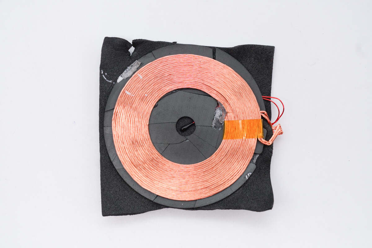

取下无线充电线圈,电池来自NV诺威新能源,电池容量10000mAh,均压3.85V,能量为38.5Wh,属于高压电芯。
无线充电线圈特写,采用利兹线绕制,在线圈中心设有热敏电阻用于温度检测。

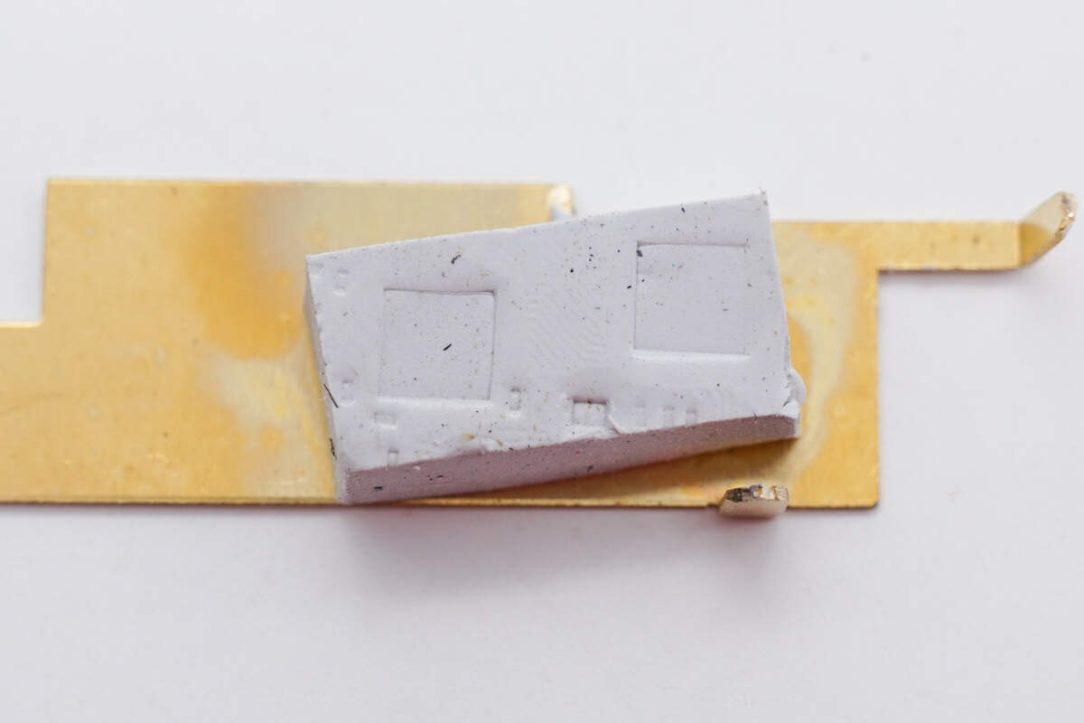

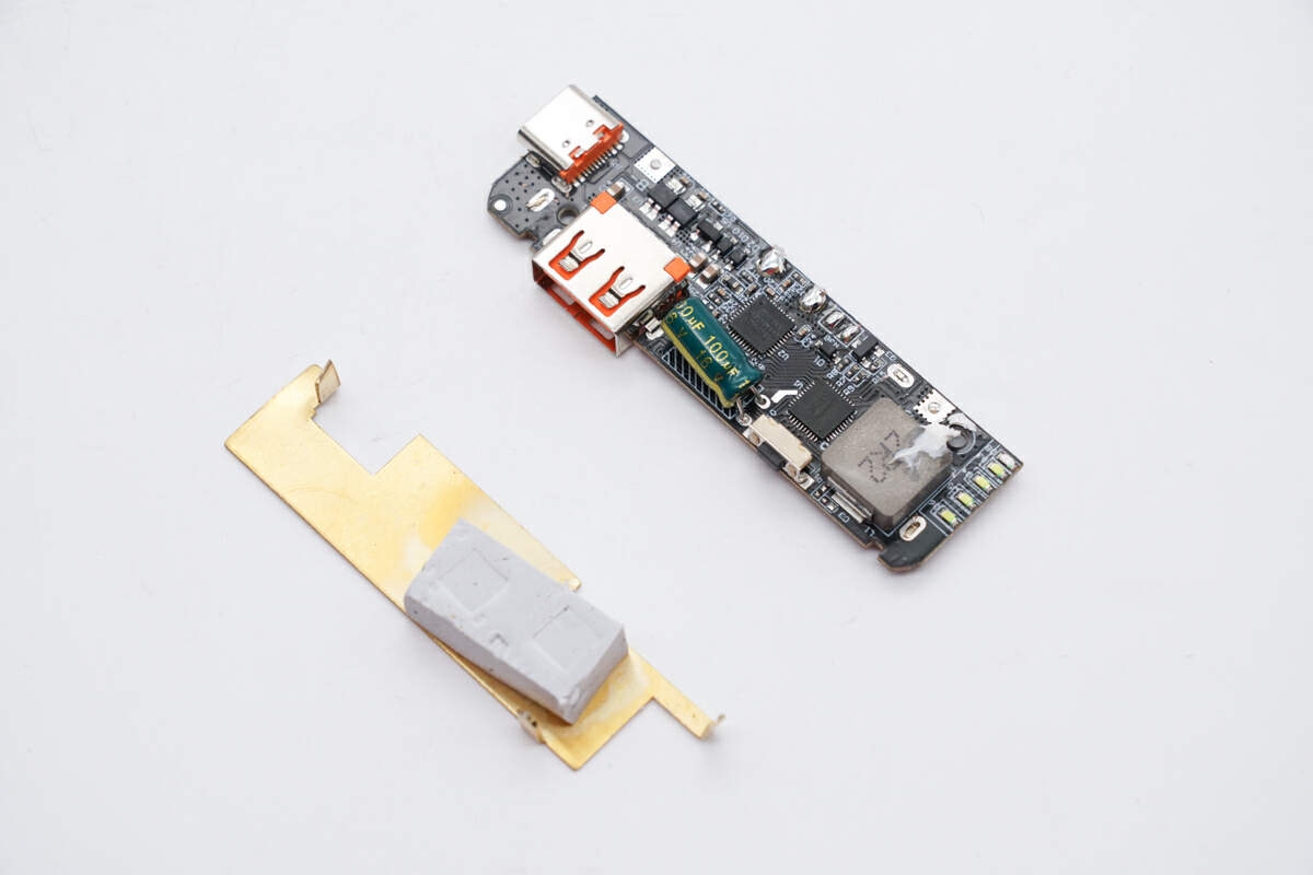

PCBA模块正面焊接固定黄铜散热片。
黄铜散热片与PCB之间采用导热垫传导散热。
导热垫对应芯片的位置压出凹痕。

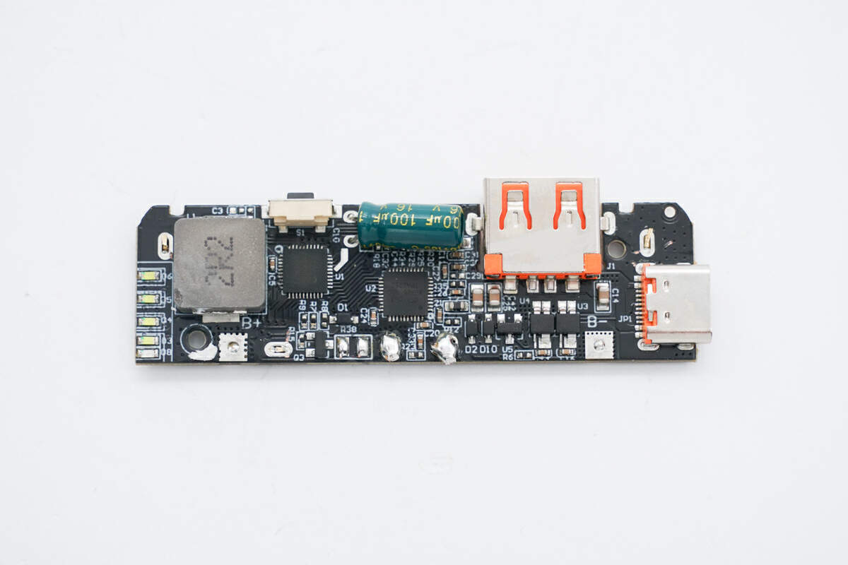

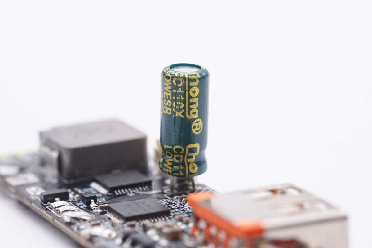

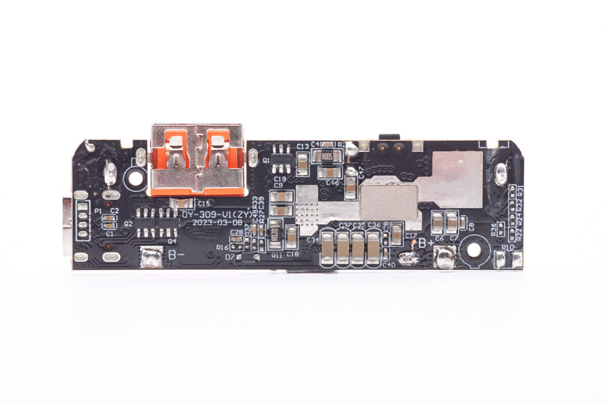

PCBA模块正面设有指示灯、合金电感,移动电源主控芯片,无线充电芯片,电池保护芯片以及USB-A和USB-C母座。上方还焊接一颗电解电容和电量检测按键。

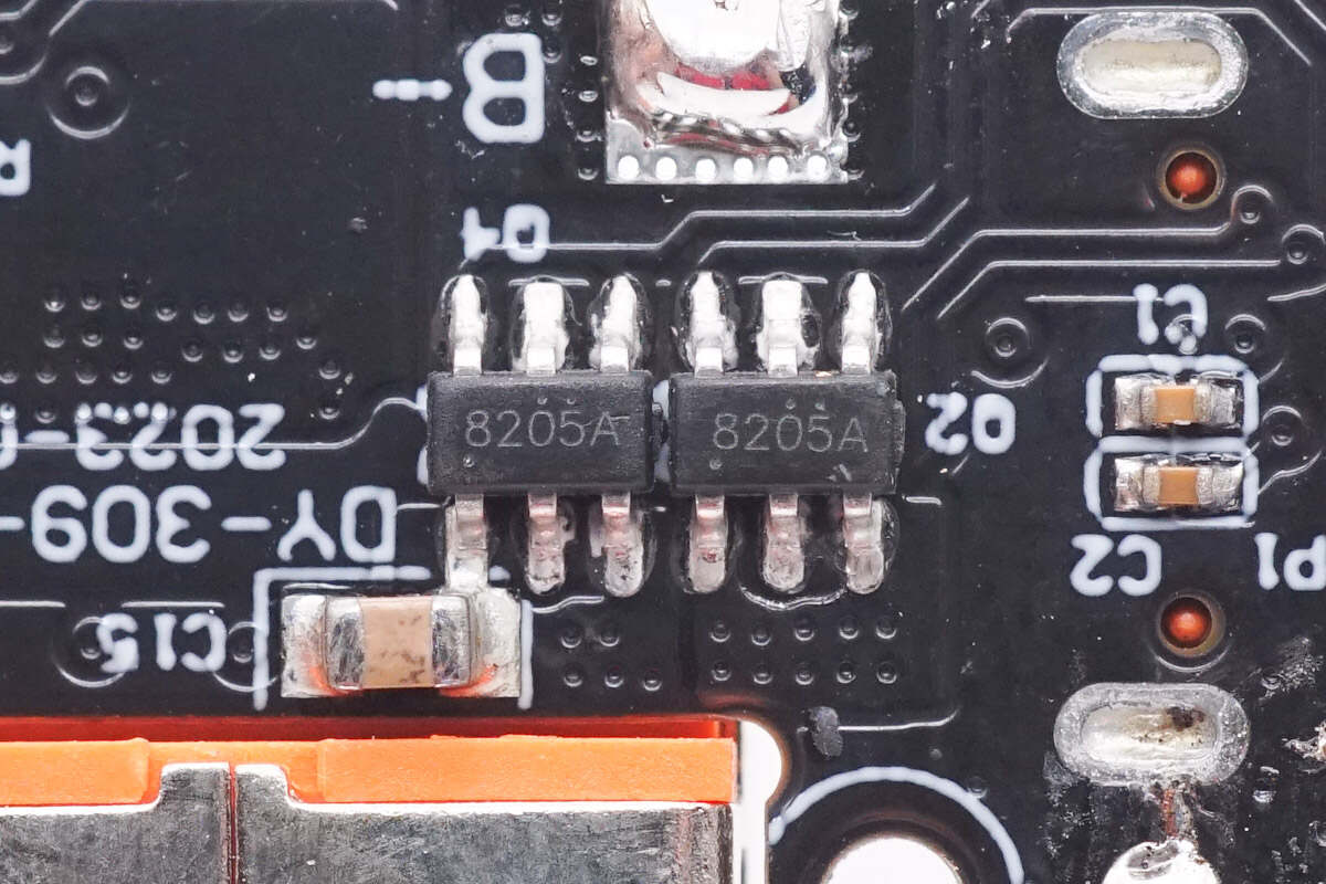

主板背面一览,焊接多颗8205 MOS管,滤波电容和电流取样电阻。

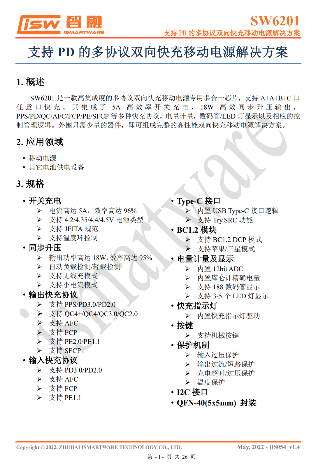

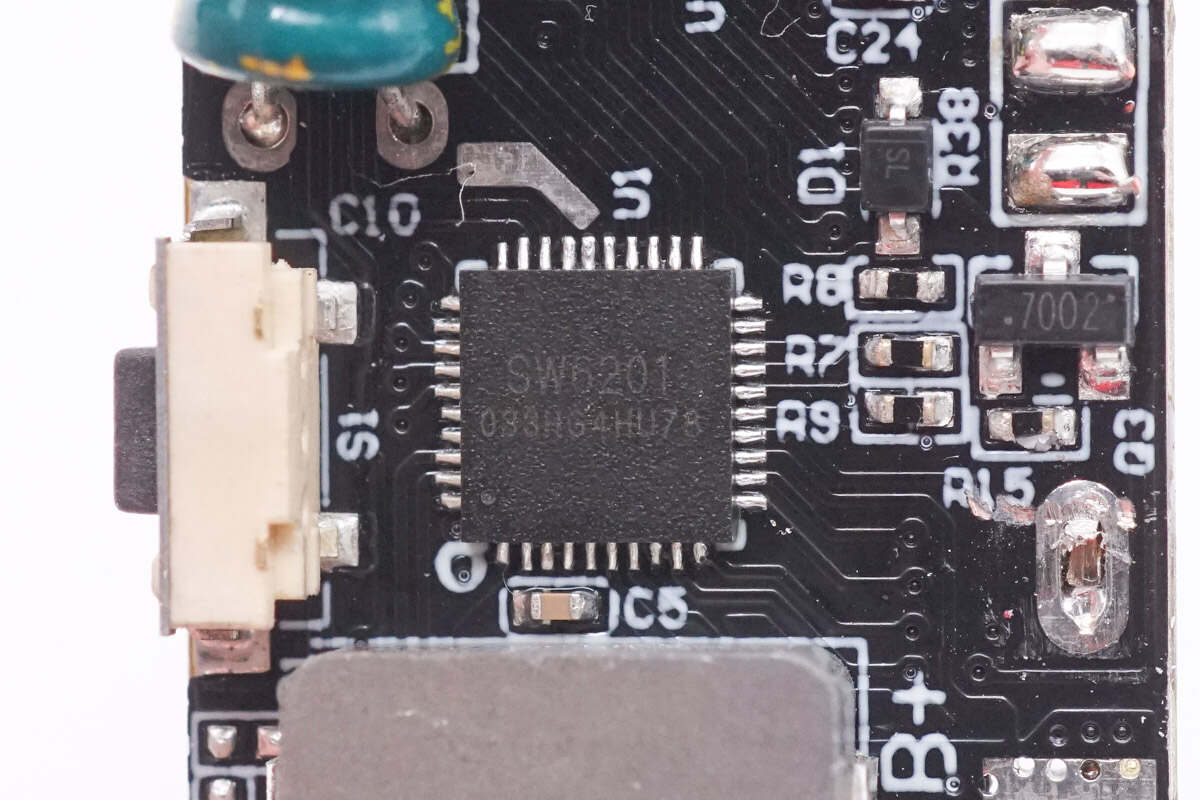

移动电源主控芯片采用智融SW6201。这是一款高集成度的多协议双向快充移动电源专用多合一芯片,支持 A+A+B+C 口任意口快充。其集成了5A高效率开关充电,18W高效同步升压输出,PPS、PD、QC、AFC、FCP、PE、SFCP等多种快充协议,电量计量,数码管/LED灯显示以及相应的控制管理逻辑。外围只需少量的器件,即可组成完整的高性能双向快充移动电源解决方案。
智融SW6201 详细资料。
充电头网拆解了解到,智融SW6201此前还被小鹏10000mAh磁吸口袋充电宝、倍思10000mAh数显磁吸无线充移动电源、麦多多5000mAh磁吸无线充移动电源、机乐堂10000mAh 20W快充移动电源、Realme 20000mAh 18W双向快充移动电源等产品采用。
2.2μH合金电感特写,10*10大体积降低温升。

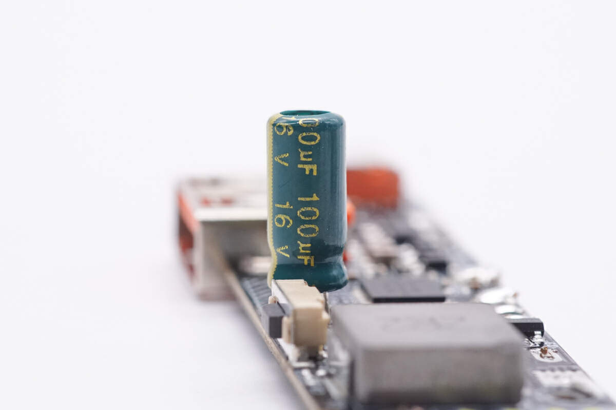

一颗滤波电容来自华宏。
规格为100μF 16V。

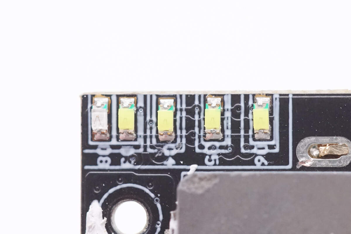

LED电量指示灯特写,左侧一颗与白色指示灯共享位置,进行快充指示。

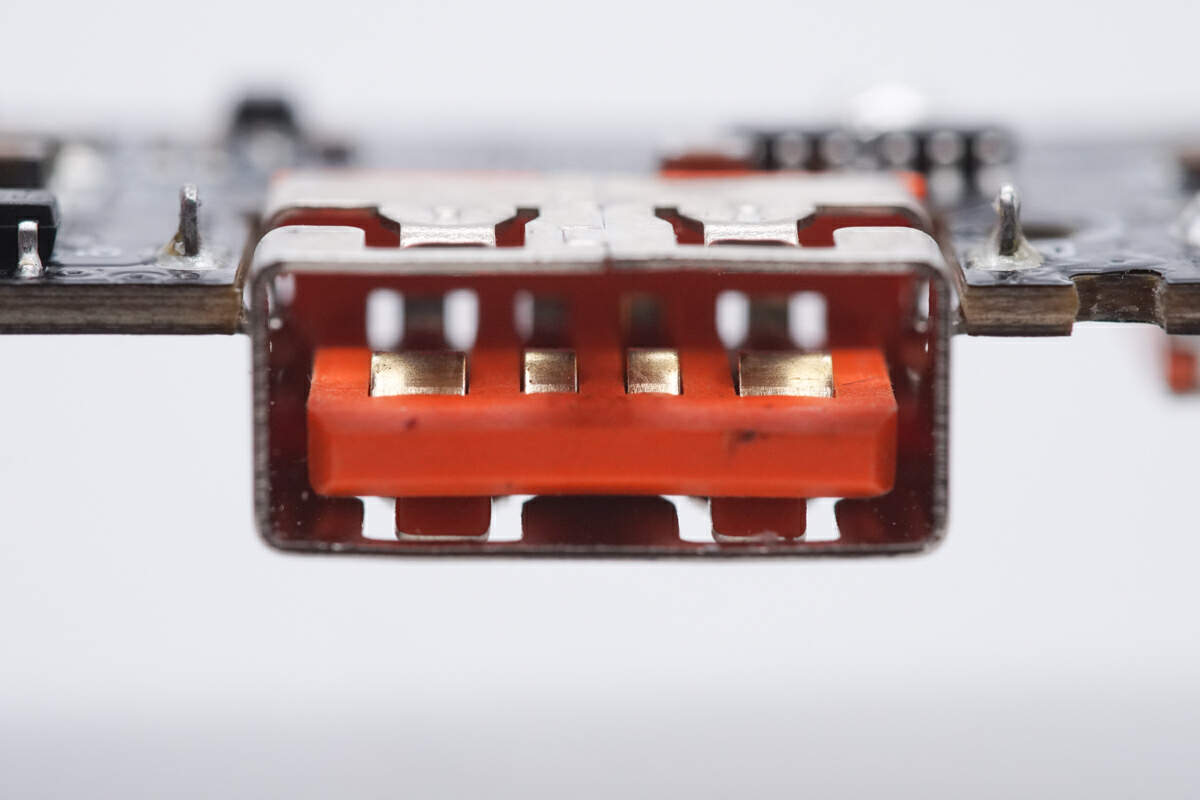

USB-A母座采用沉板焊接固定,正负极加宽支持大电流快充。

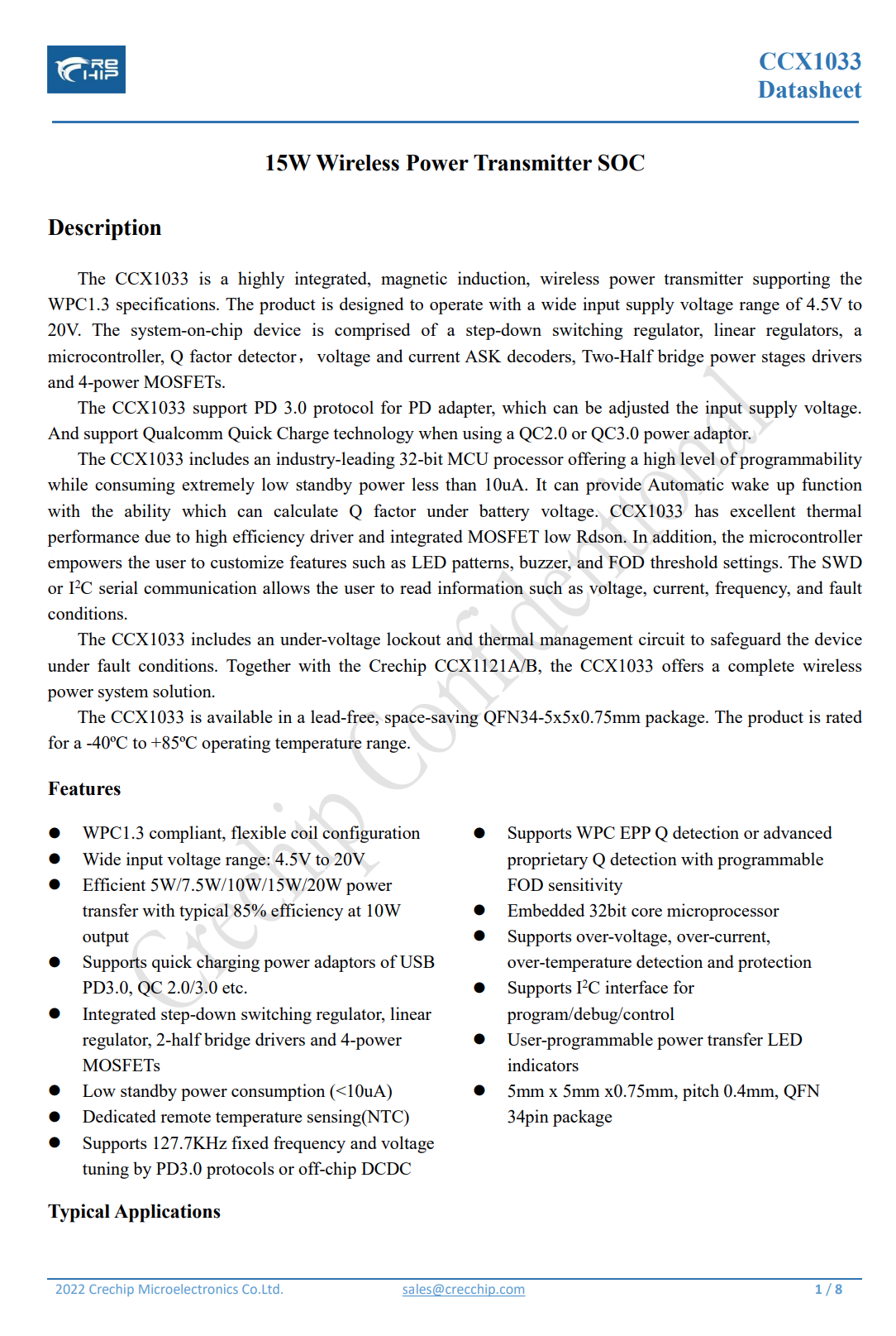

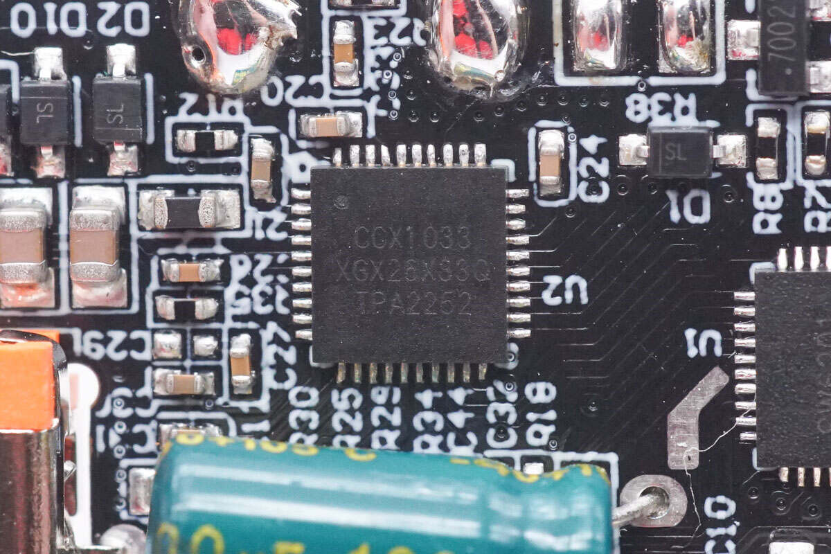

全集成无线充电发射端芯片来自南京睿赫电子有限公司,型号CCX1033,是一颗符合WPC Qi 1.3规范的高集成无线充电发射芯片,支持4.5-20V宽范围供电,支持5/7.5/10/15/20W无线充电输出,10W无线充电输出时效率达到85%。
芯片支持PD3.0和QC3.0适配器取电,内部集成业界领先的32位MCU,供电电路,全桥驱动器和全桥MOS管,只需要一颗芯片即可组成完整的无线充电器应用,非常适合无线充电宝、手机、手表充电板等产品设计。

8205A MOS管用于VBUS控制。
两颗8205A MOS管同样用于VBUS控制。

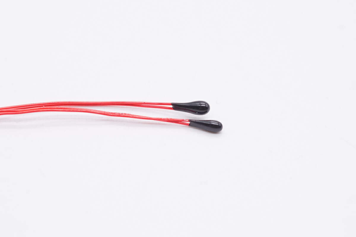

用于检测电池温度和无线充电线圈温度的两颗热敏电阻。

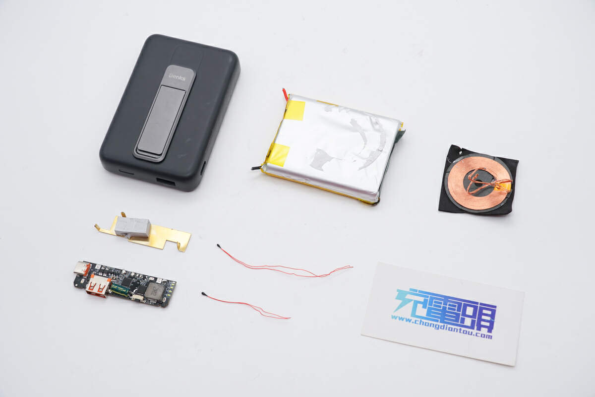

全部拆解一览,来张全家福。
Benks邦克仕10000mAh支架背夹电池支持磁吸无线充电功能,可吸附在苹果手机的背面,方便进行无线充电。并且具有铝合金支架,可以作为手机支架使用,在充电的同时满足追剧等使用需求。背夹电池具备USB-C和USB-A接口,支持15W无线充电,另外侧面还具有电量指示灯,可以直观了解电量,使用便捷。
充电头网通过拆解了解到,邦克仕这款背夹电池内置智融SW6201主控芯片进行充放电管理,无线充电采用睿赫CCX1033高集成主控芯片,单颗芯片即可实现完整的无线充功能。内置两颗赛芯微XB4908一体化电池保护芯片用于锂电池过充过放保护,并使用两颗热敏电阻检测电池和无线充电线圈温度,功能全面,方案可靠。
