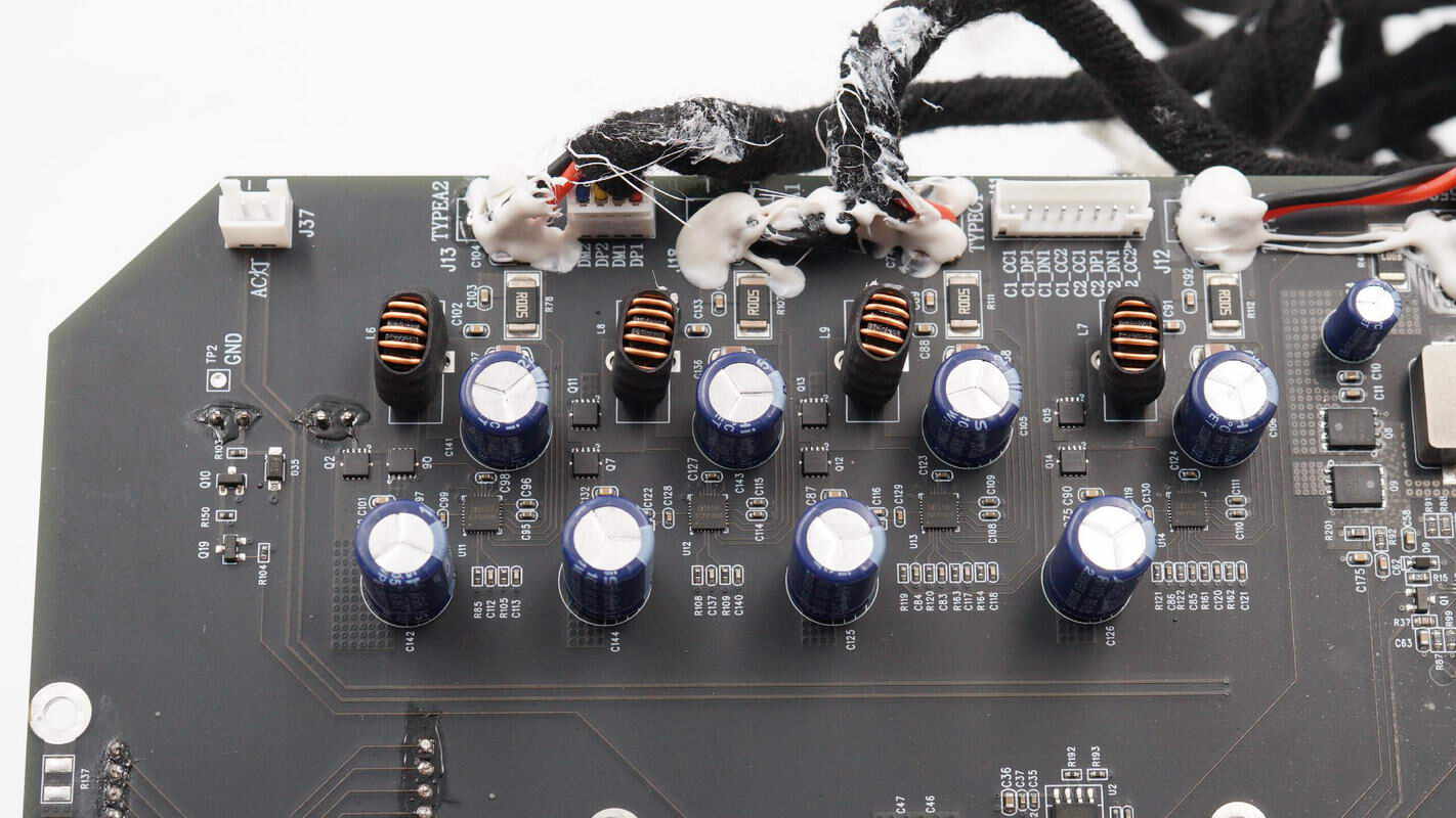

对于户外电源这类采用高容量锂电池的设备来说,实现双向快充或传统DC接口的固定电压输出,都必须依赖升降压电路。而开关管作为升降压电路的核心,选择一款合适的开关管尤为重要。
近期充电头网拆解了高能侠AFT1000户外储能电源,发现其内部采用了恒泰柯开关管HGN016N04BL。

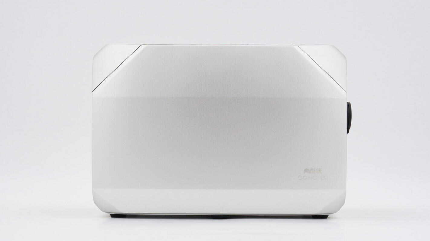

高能侠1200W户外电源
这款高能侠1200W户外电源户外电源采用铝合金材质打造拥有高精度、高强度和高耐腐蚀性特性的外壳,通过高压铸模冷却成型,边角打造出类钻棱角造型,拥有绝佳顺滑手感的同时凸显未来科技美感。
这款户外电源支持双向逆变技术,额定逆变功率为1200W,升维输出功率为2000W,峰值功率为2400W,能够满足大功率家用电器使用。
输出方面这款户外电源具备2C2A四个输出接口,4个USB口采用独立芯片控制,可以满足四台设备最大功率使用。其中USB-C接口支持100W输出功率,双口独立可同时输出200W功率,DC接口支持12V5A输出,点烟器支持12V10A输出。此外户外电源顶部还内置一个无线充电器,可以方便的为手机进行充电。

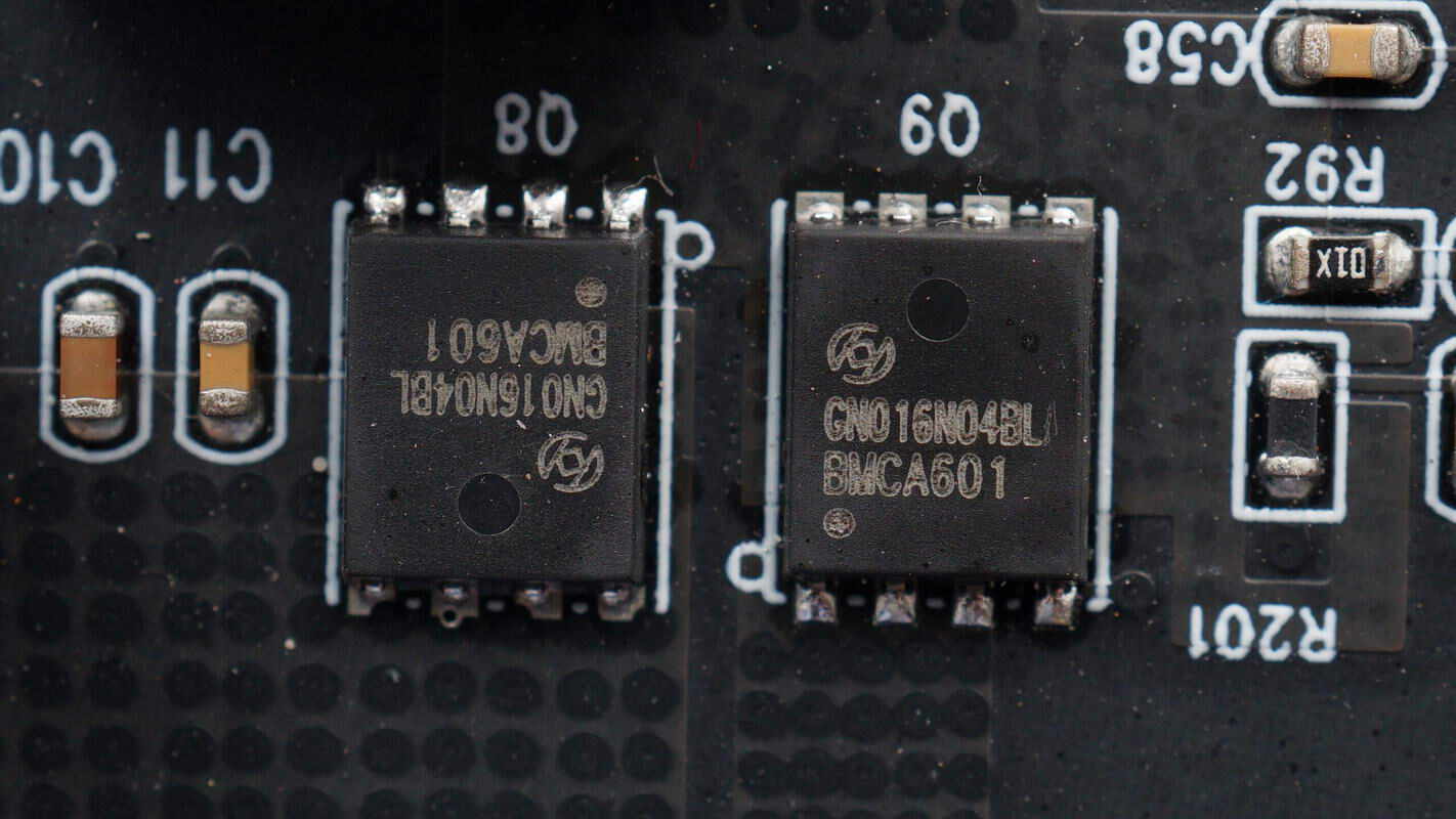

恒泰柯开关管HGN016N04BL
充电头网拆解发现恒泰柯HGN016N04BL在这款户外电源中是作为点烟器和5521输出的降压电路的开关管来使用。

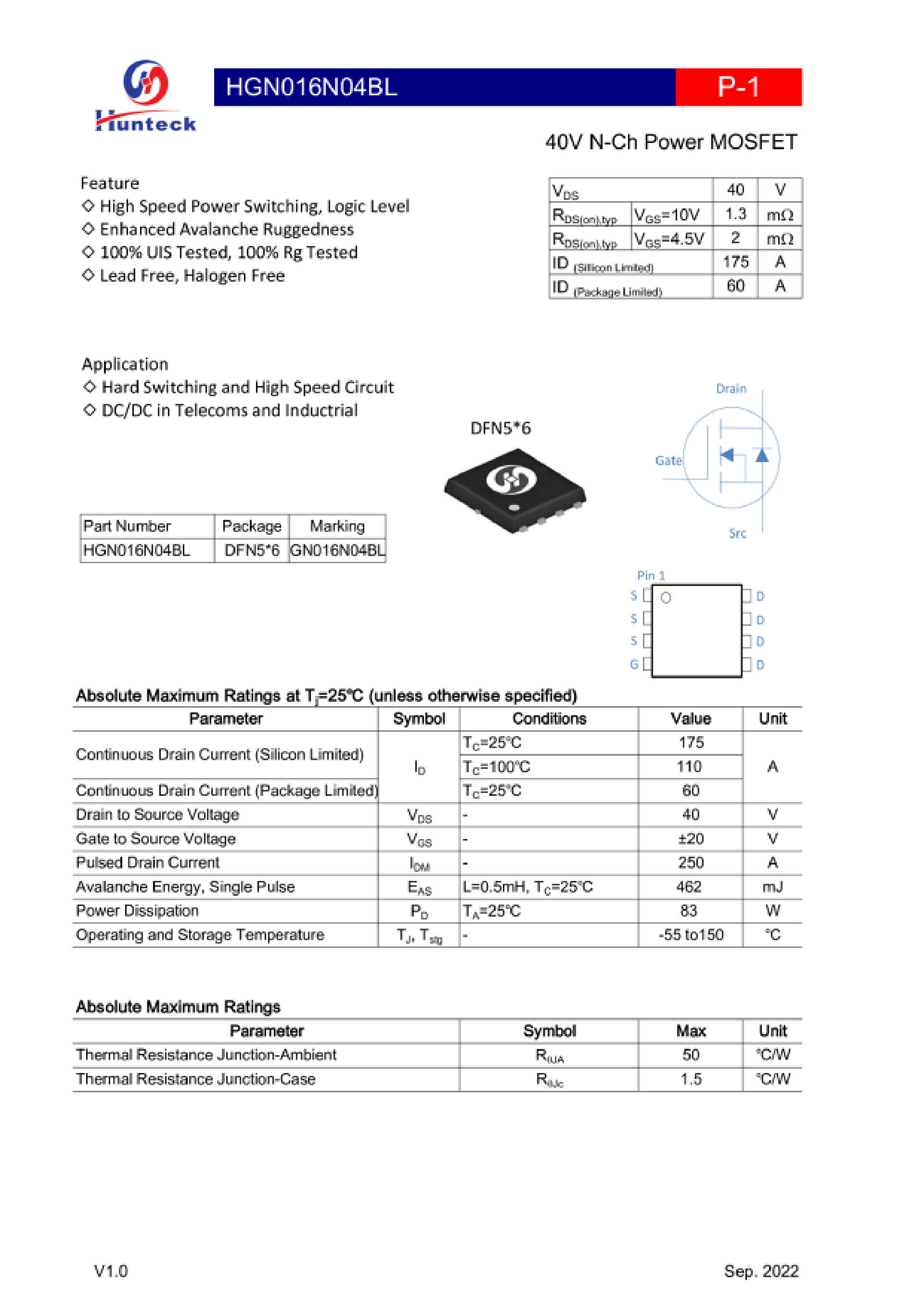

恒泰柯HGN016N04BL是一款NMOS开关管,耐压40V,导阻1.3mΩ,采用DFN5*6封装,通过UIS以及Rg测试,具有很高的稳定性。
恒泰柯HGN016N04BL作为高频开关管,可适用于氮化镓场景,能广泛应用于车充、快充适配器、大容量户外电源、移动电源、智能插座等设备中。

高能侠这款AFT1000户外电源采用铝合金外壳设计,颜值高并且坚固耐用。两侧设有提手便于搬运,并在顶部设有无线充电区域,方便手机充电。其内部采用的恒泰柯HGN016N04BL可以让这款户外电源的5521 DC接口以及点烟器接口分别支持60W、120W的输出功率,丰富了产品的应用场景,从而提升消费者的使用体验。
