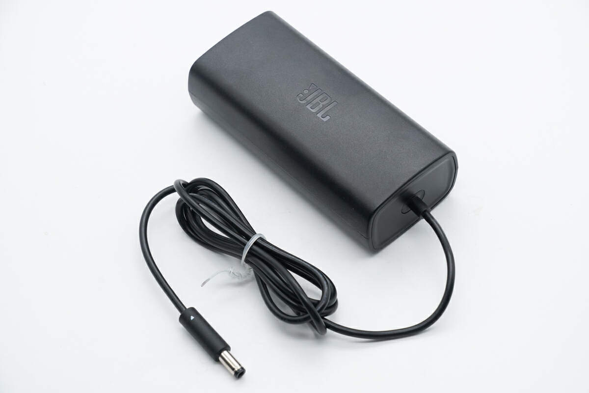

JBL 57W电源适配器外观
JBL这款电源适配器电源线与机身采用线体分离式设计,方便用户更换电源线进行使用。机身为长方体造型,两侧过渡圆润,外壳表面磨砂抗指纹。

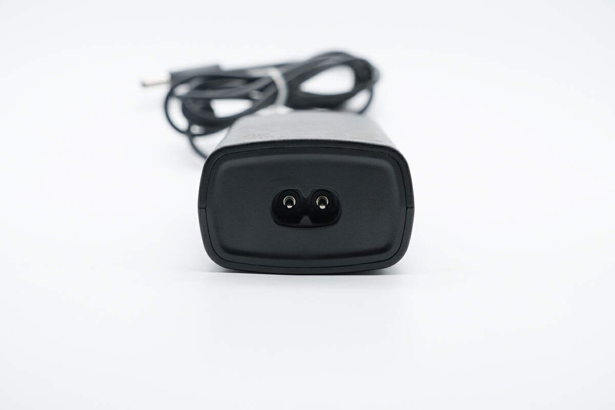

机身输入端内凹设计,采用8字插口取电。

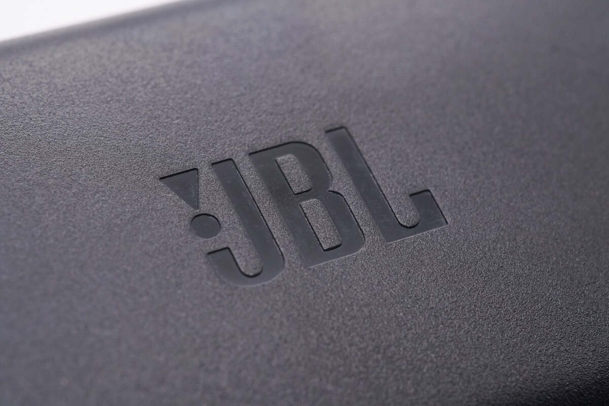

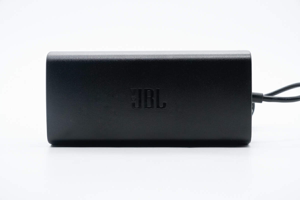

机身正面中心压印JBL品牌。
JBL品牌字母亮面反衬设计更显眼。

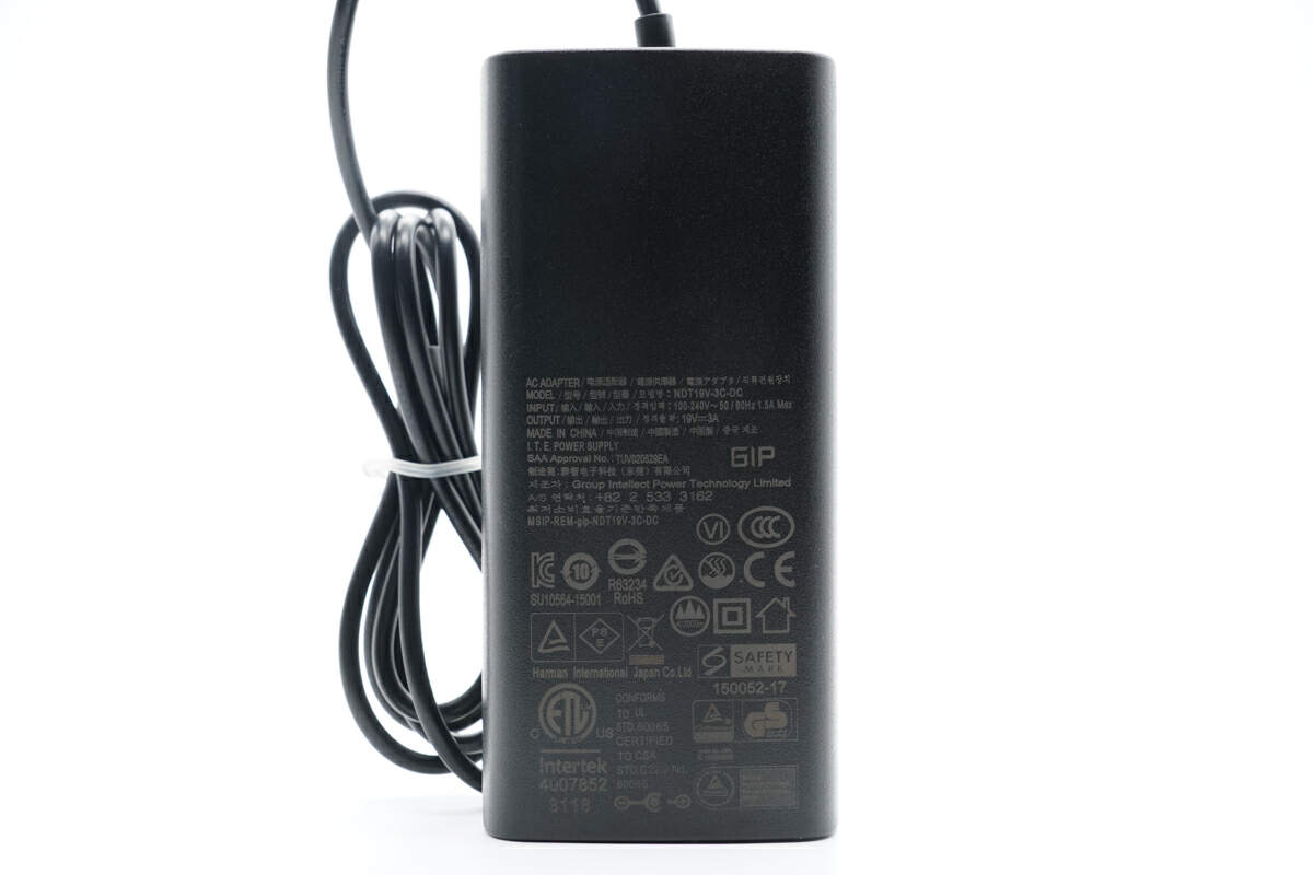

机身背面印有电源适配器信息参数。

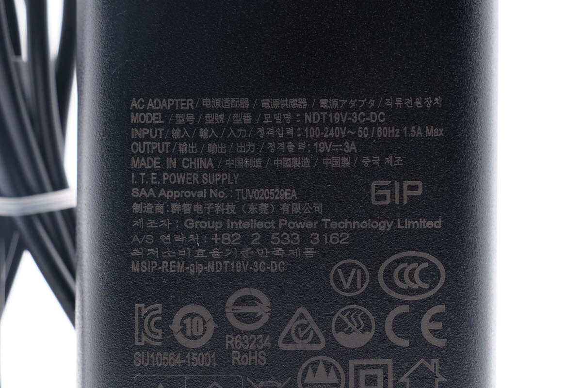

电源适配器参数特写
型号:NDT19V-3C-DC
输入:100-240V~50/60Hz 1.5A
输出:19V3A
制造商:群智电子科技(东莞)有限公司
适配器通过了CCC、CE、KC、GS、ETL、PSE等安规认证,以及VI级能效认证。

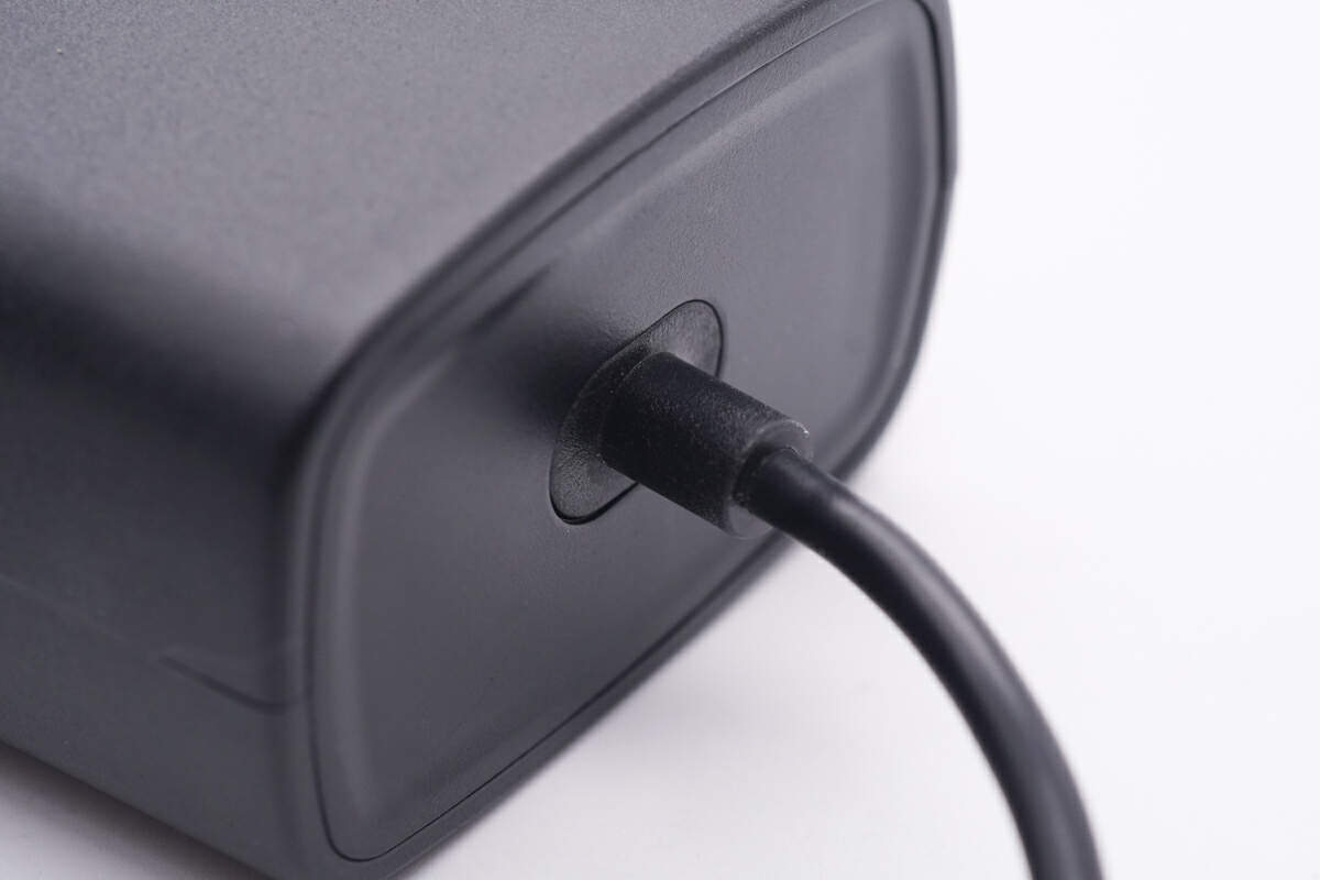

输出端一览,输出线缆与机身连接处做了抗弯折保护设计。

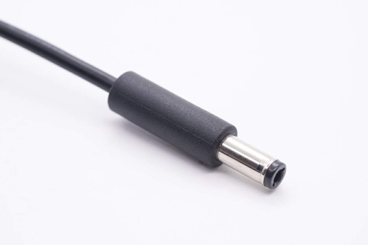

DC输出线缆端子特写。

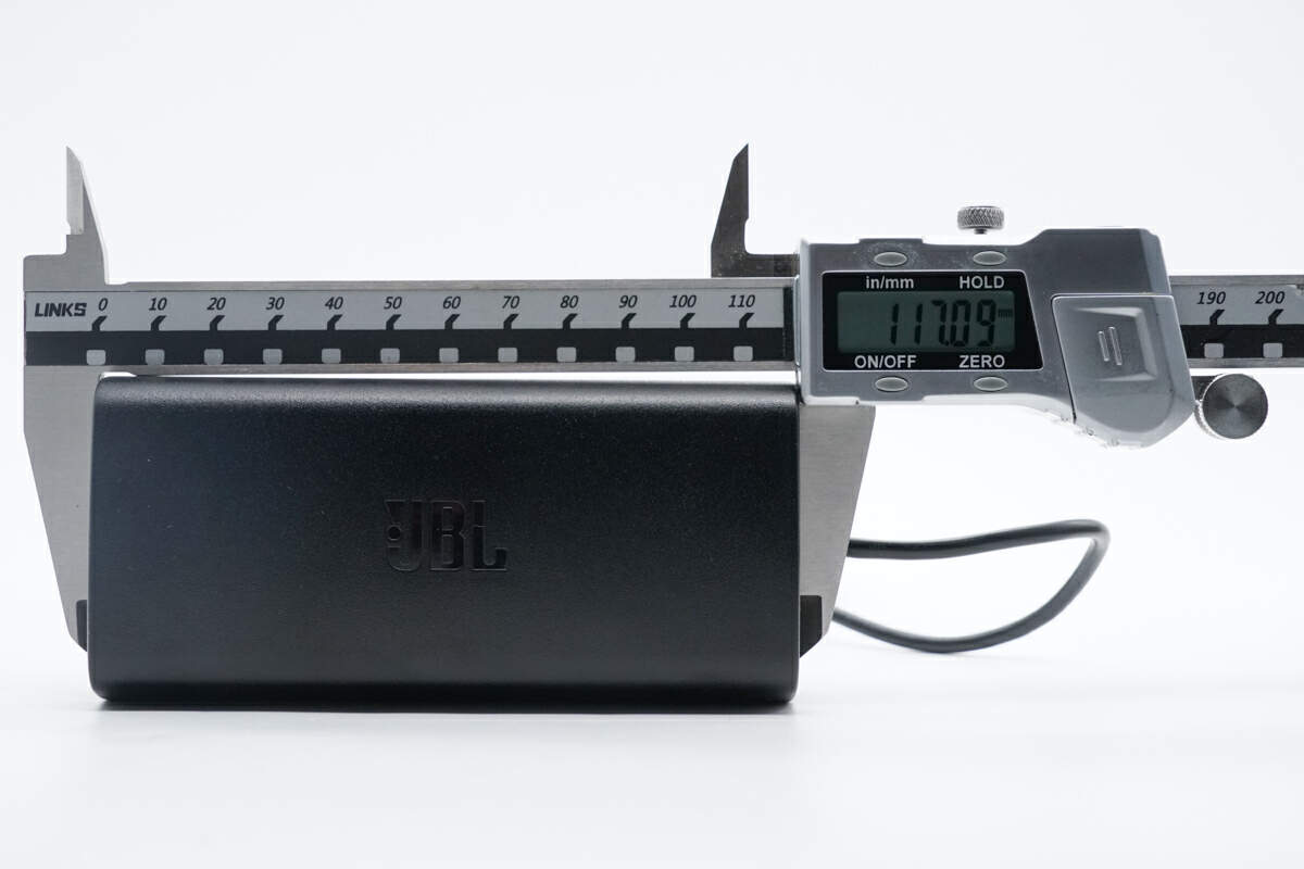

测得电源适配器机身长度为117.09mm。

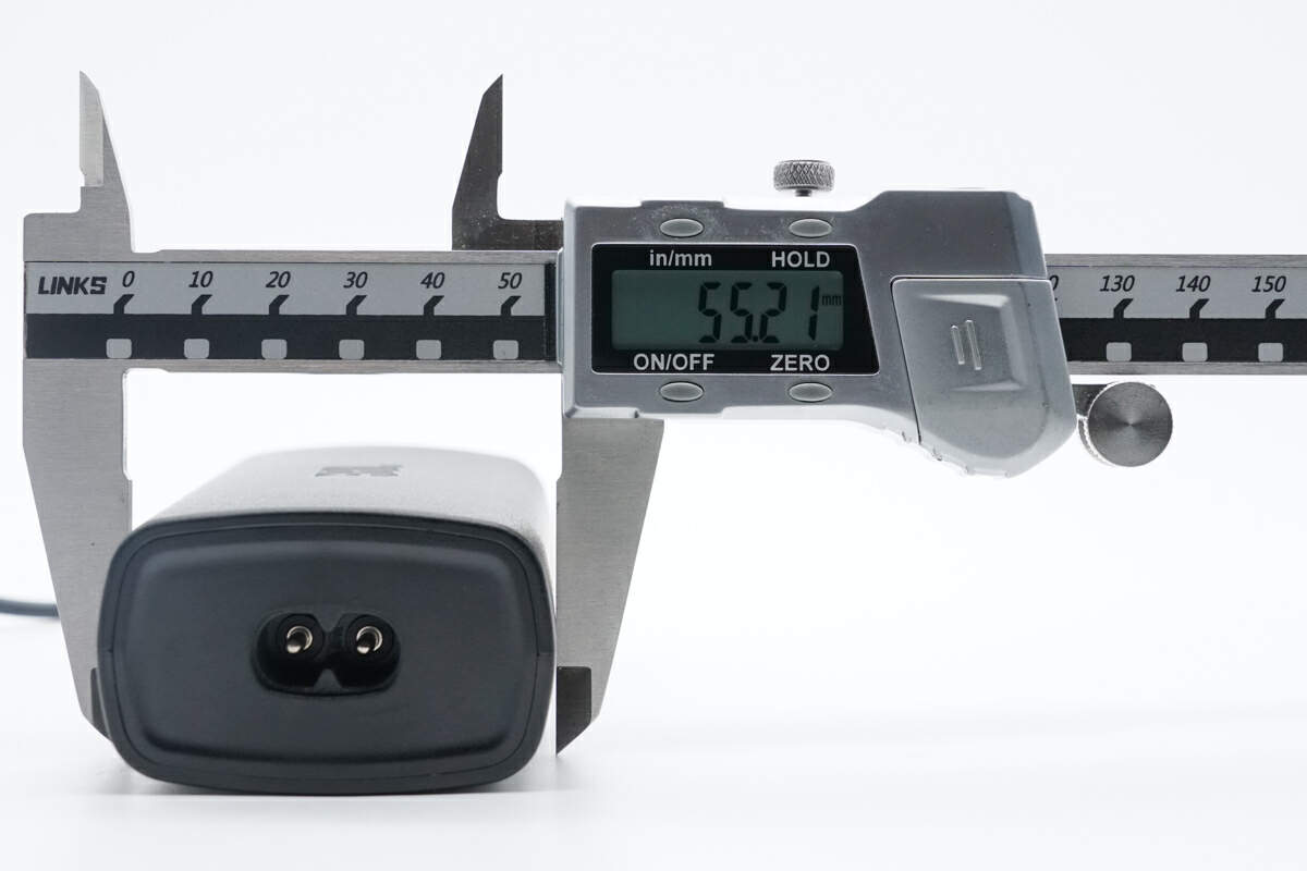

宽度为55.21mm。

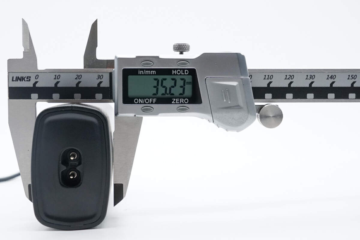

厚度为35.23mm。

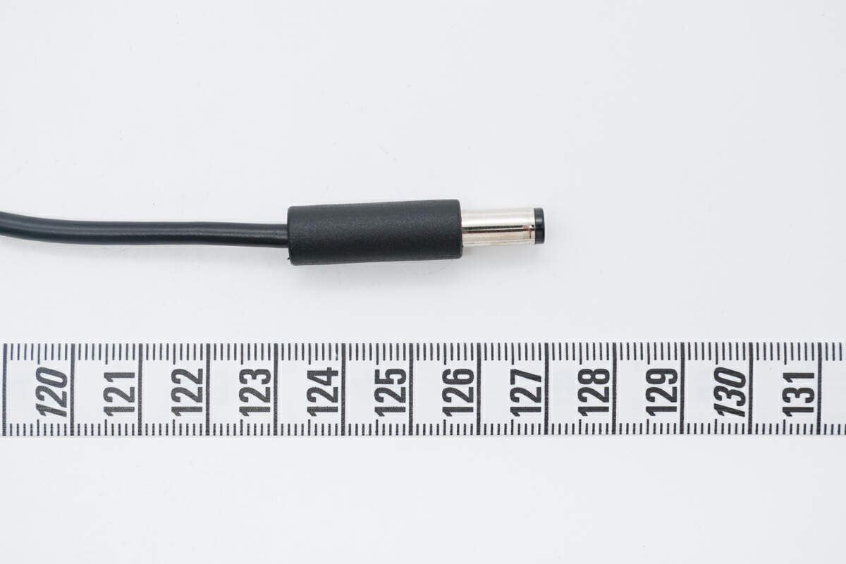

线缆长度约为127cm。

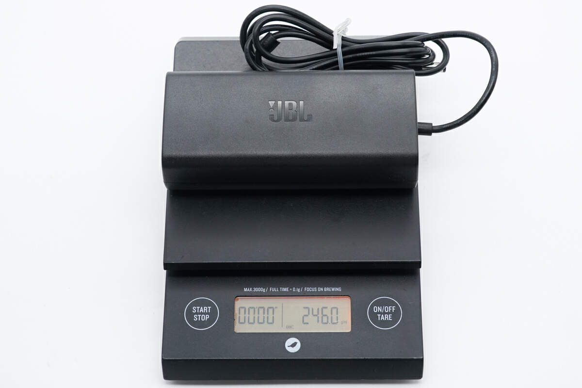

另外测得适配器重量约为246g。

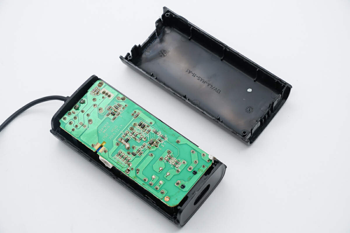

沿壳体接缝拆开外壳,内部为PCBA模块,通过胶水固定在壳体内部。

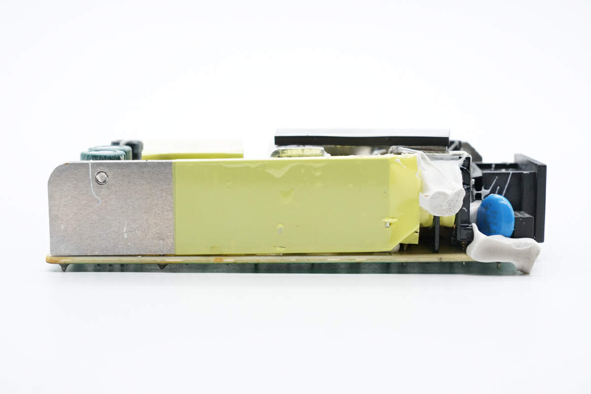

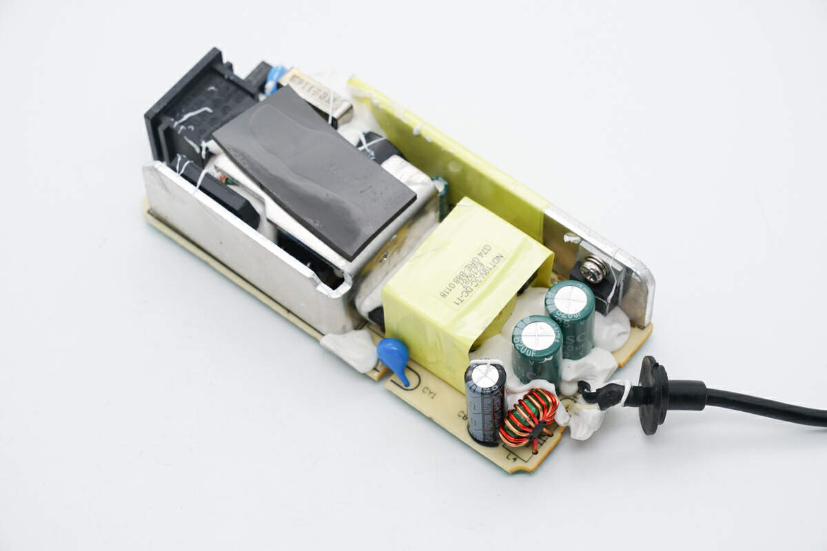

初级开关管和输出整流管均配有散热片,初级开关管的散热片贴有导热垫,次级整流管散热片缠绕胶带绝缘。

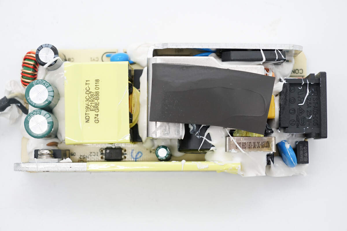

PCBA模块正面一览,右侧为电源输入,焊接输入插座,保险丝,压敏电阻,共模电感,安规X2电容,整流桥和高压滤波电容。左侧为变压器,输出滤波电容及滤波电感,下方为整流管的散热片。

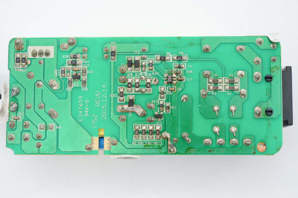

PCBA模块背面焊接一颗初级电源芯片。电源适配器为反激架构,定压输出,输出电压通过光耦反馈,采用肖特基二极管整流。下面我们就从输入端开始一一了解各个元器件的信息。

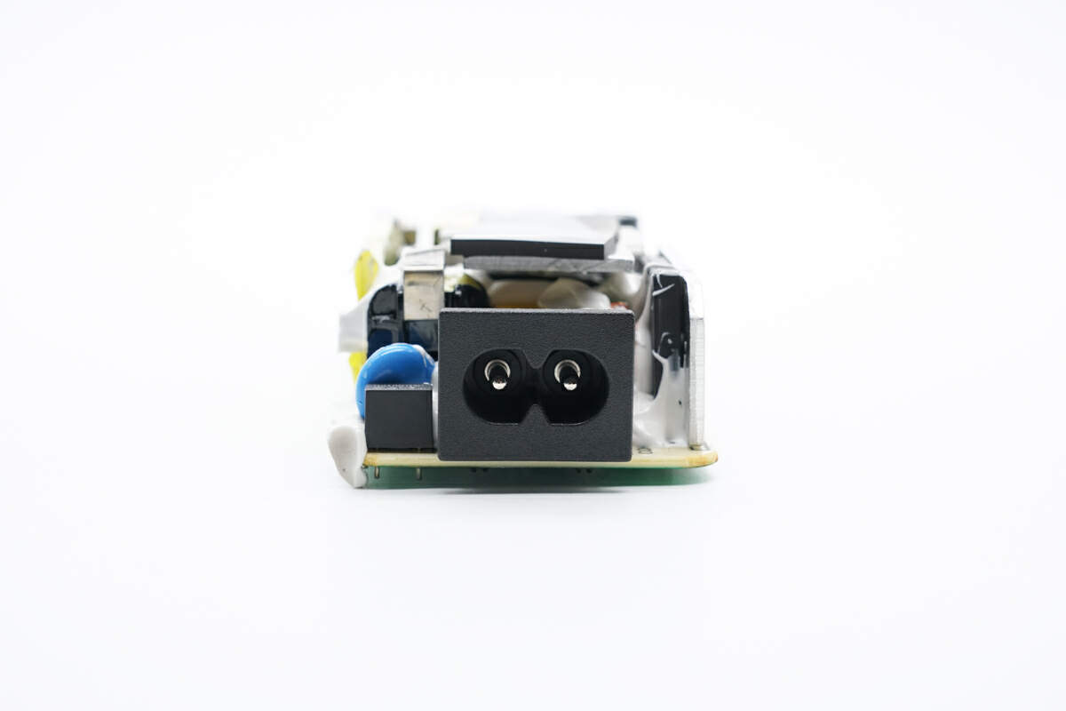

输入端焊接八字电源插座,保险丝和压敏电阻。

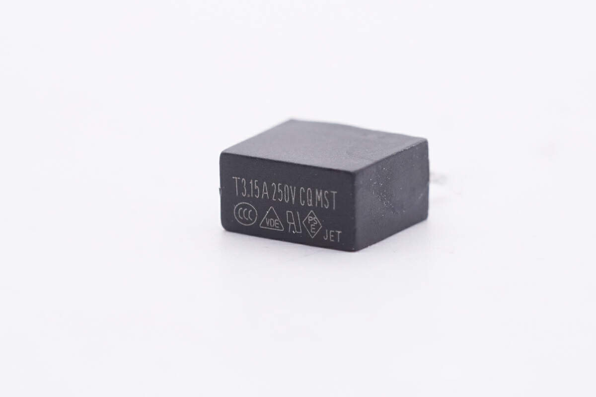

输入端保险丝来自CONQUER功德,MST系列超小型延时保险丝,规格为3.15A 250V。

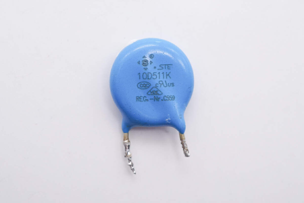

压敏电阻来自STE松田电子,10D511K用于雷击浪涌保护。

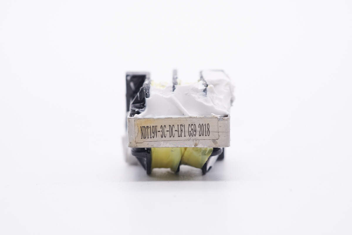

第一级共模电感采用绝缘骨架绕制,磁芯采用钢片加持固定。

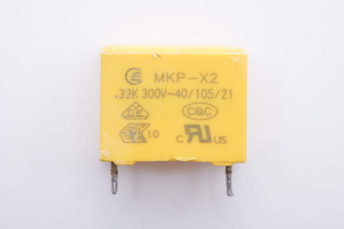

安规X2电容规格为0.33μF。

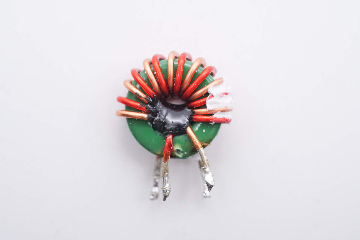

第二级共模电感采用漆包线绕制。

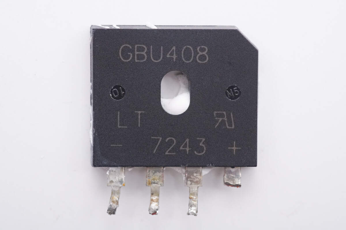

整流桥来自光宝,型号GBU408,规格为4A 800V。

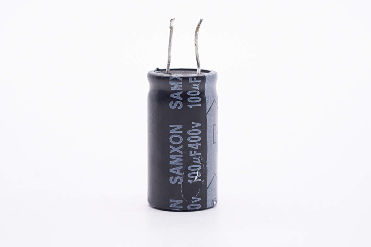

高压滤波电容来自万裕,规格为100μF 400V。

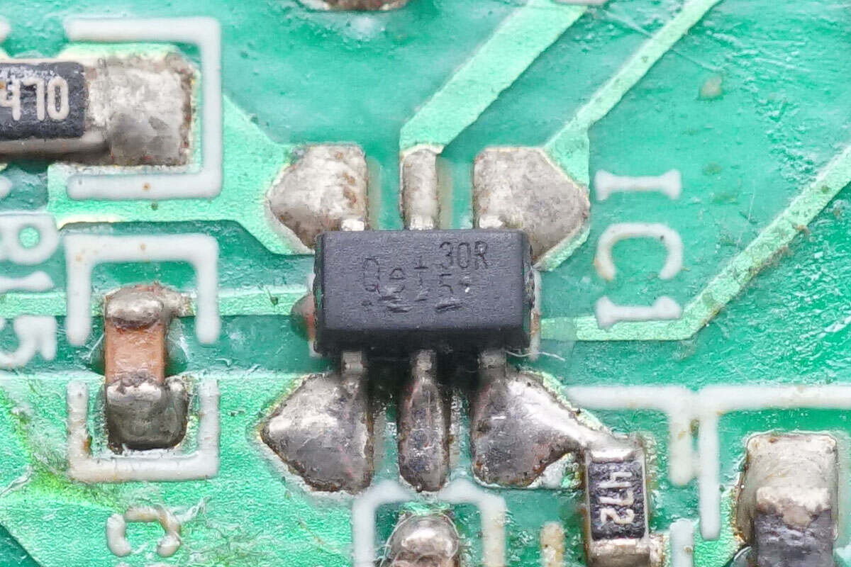

初级主控芯片丝印Qet,采用SOT23-6封装。

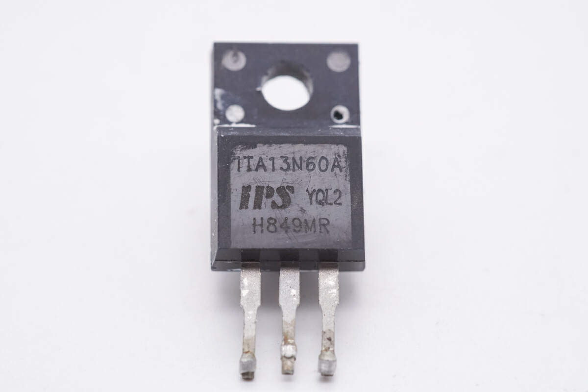

开关管来自华润芯,型号ITA13N60A,规格为600V 13A,采用TO220F封装。

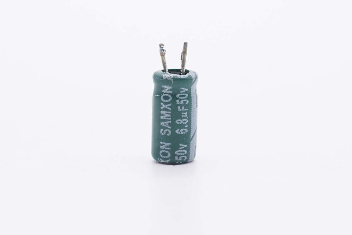

为主控芯片供电的滤波电容来自万裕,规格为6.8μF 50V。

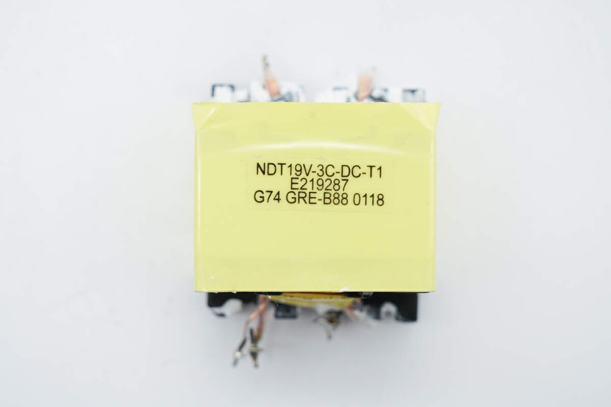

变压器磁芯缠绕胶带绝缘。

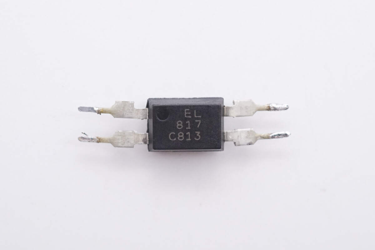

亿光 EL817光耦用于输出电压反馈。

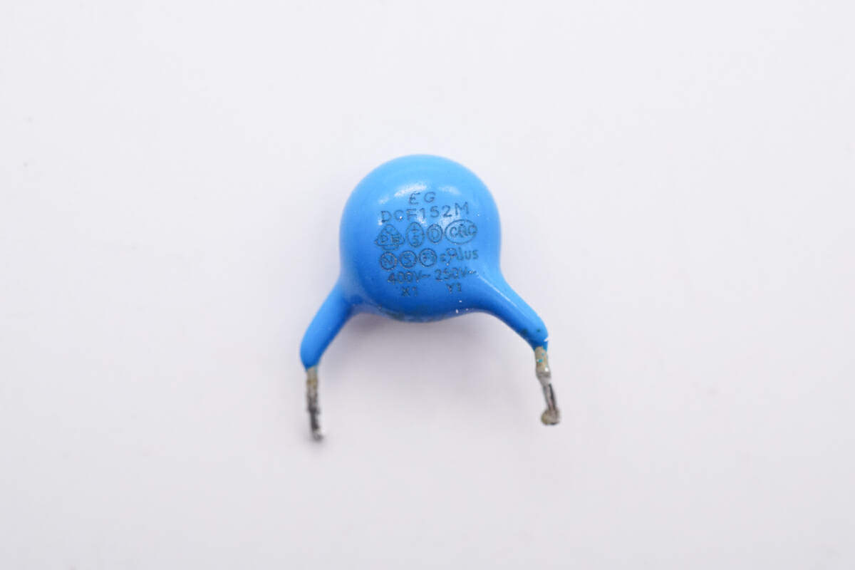

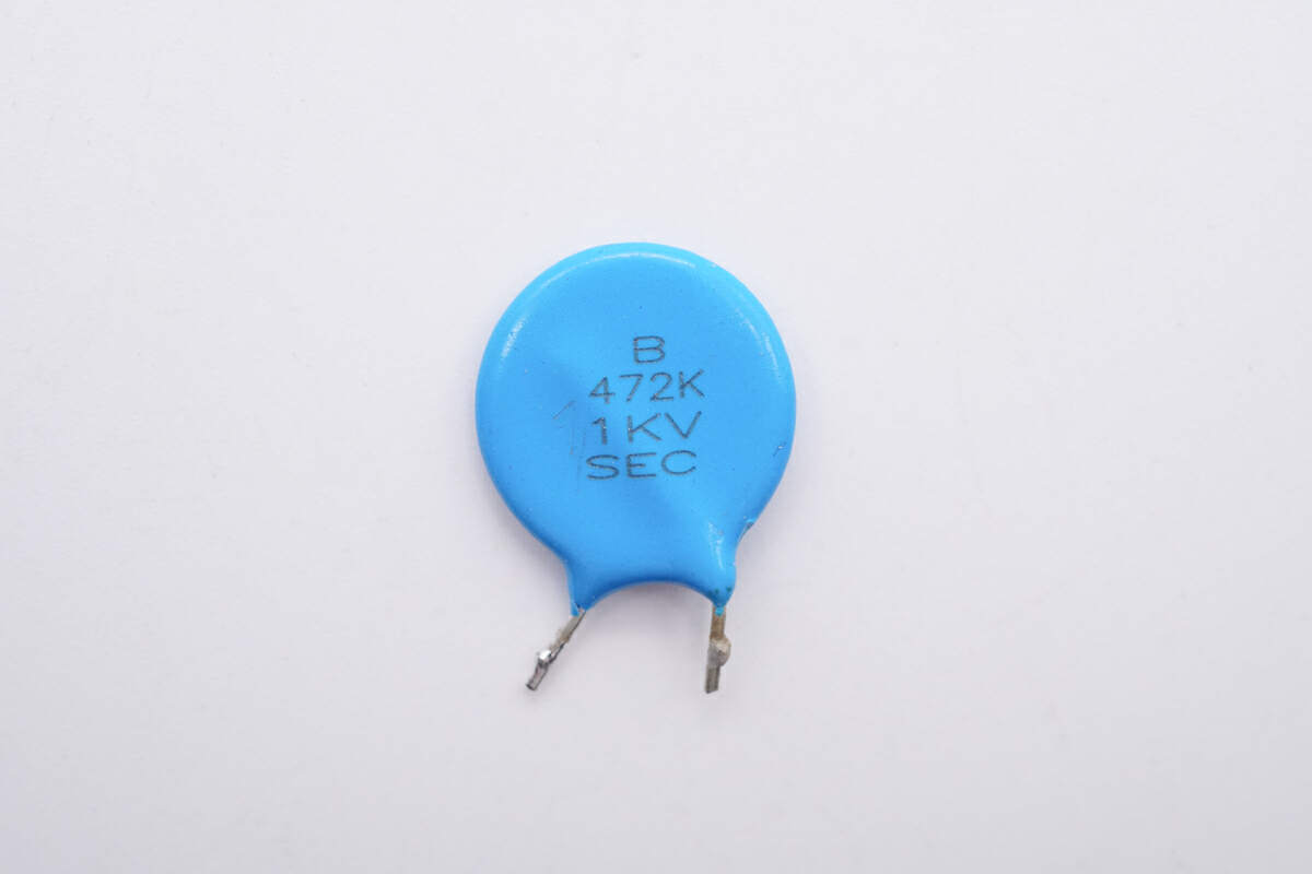

蓝色插件Y电容特写。

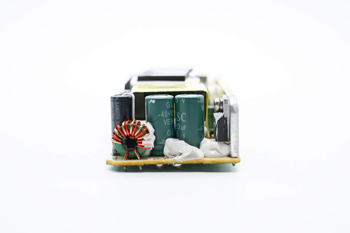

输出侧焊接三颗滤波电容和一颗滤波电感,右侧为整流管。

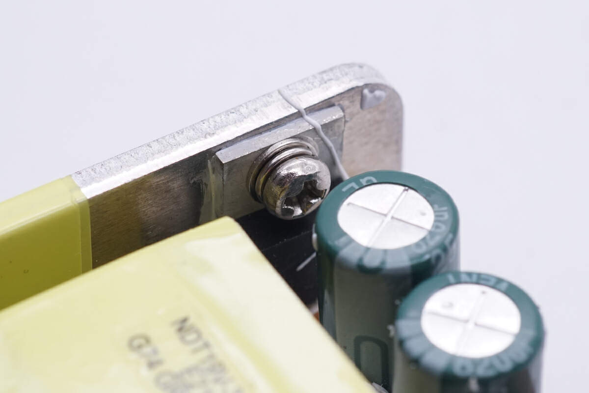

整流管采用螺丝固定在散热片上。

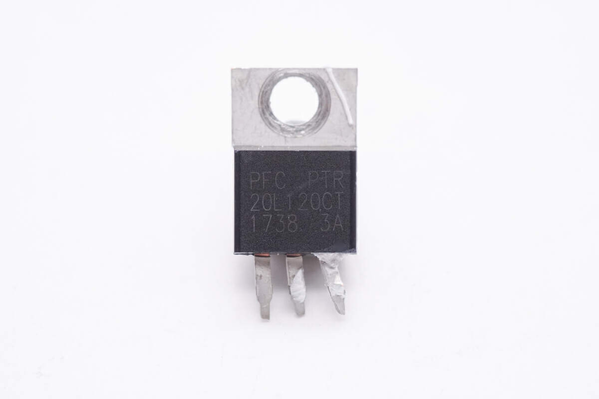

整流管来自PFC节能元件,型号PTR20L120CT,是一颗20A 120V的肖特基二极管。

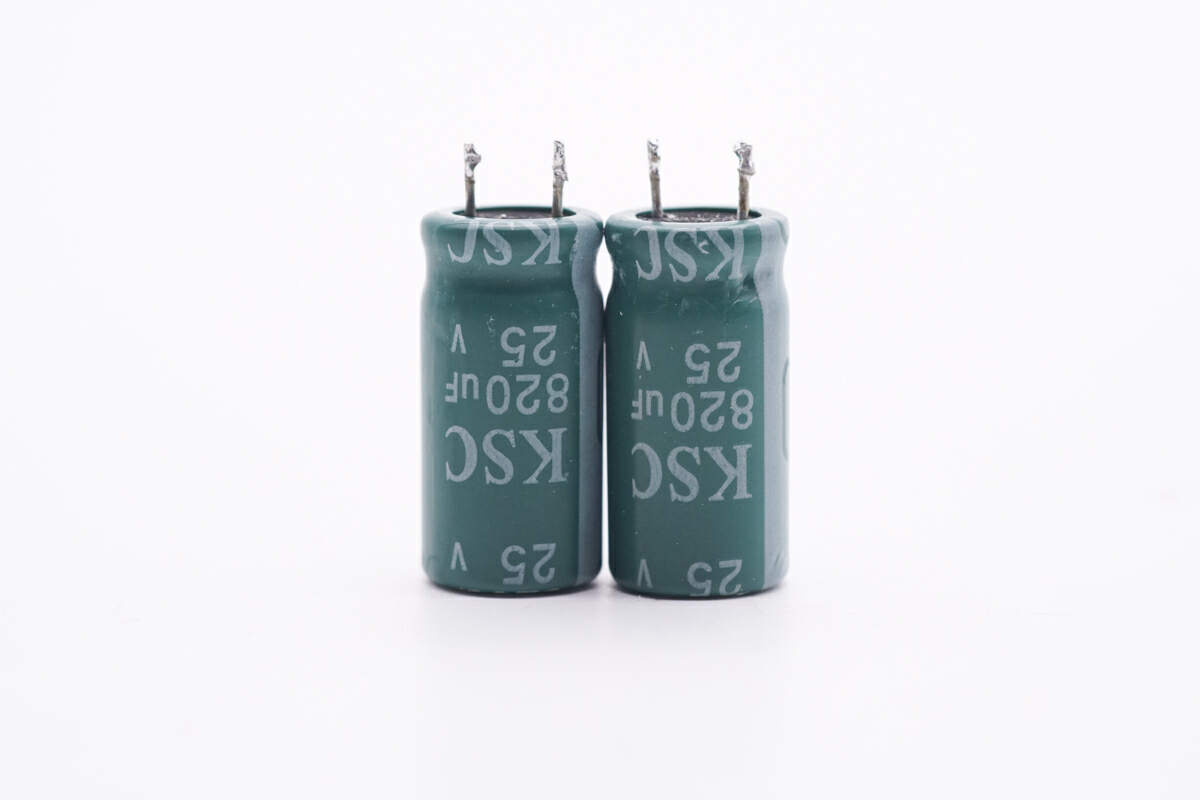

两颗输出滤波电容规格为820μF 25V。

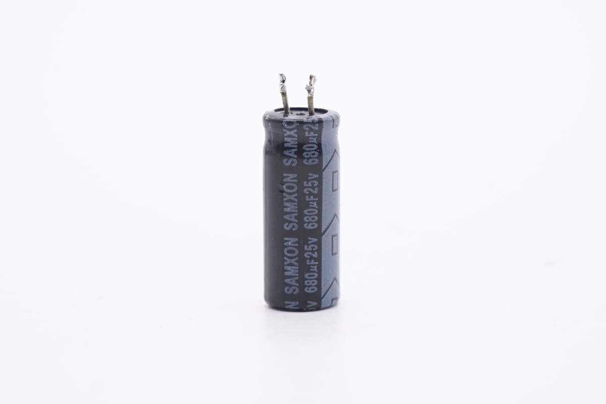

还有一颗滤波电容规格为680μF 25V。

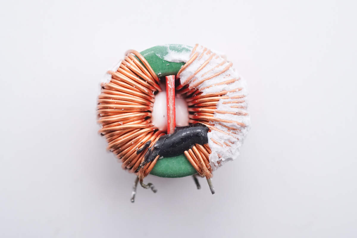

输出滤波电感采用磁环绕制。

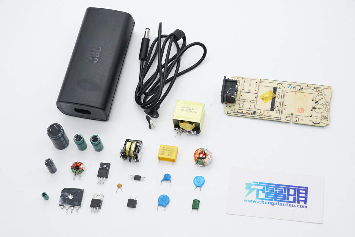

全部拆解一览,来张全家福。
JBL这款适配器为黑色长条机身设计,输入为八字线插座,支持全球宽电压输入。输出为19V3A,输出功率为57W,自带1.25米长DC输出线,适配旗下的音箱供电。
充电头网通过拆解了解到,这款适配器采用反激开关电源设计,初级开关管采用华润芯ITA13N60A,采用节能元件PTR20L120CT肖特基二极管,高压电解电容来自万裕,输出使用电解电容滤波。内部开关管和整流管均配有散热片,PCBA模块打胶固定,整体做工和用料不错。
