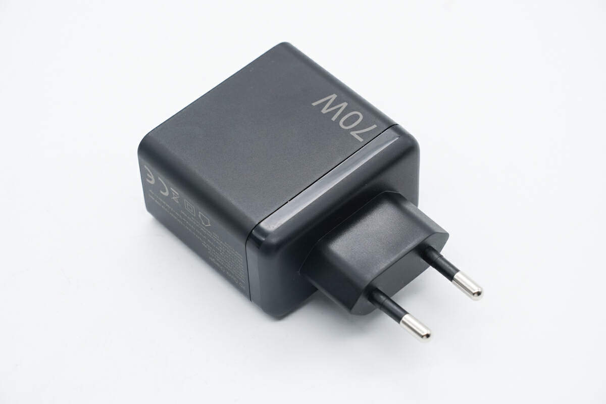

创富源电子推出了一款70W双USB-C氮化镓充电器,这款充电器为固定欧规插脚设计,并且支持定制插脚。充电器采用方形外观,黑色塑料外壳。充电器为双USB-C接口配置,任一接口单独输出时,支持70W输出,双口同时输出时支持功率自动分配功能,且双口均支持快充,能够满足笔记本电脑与手机的快充充电。下面充电头网就带来这款充电器的拆解,一起看看内部的用料设计。

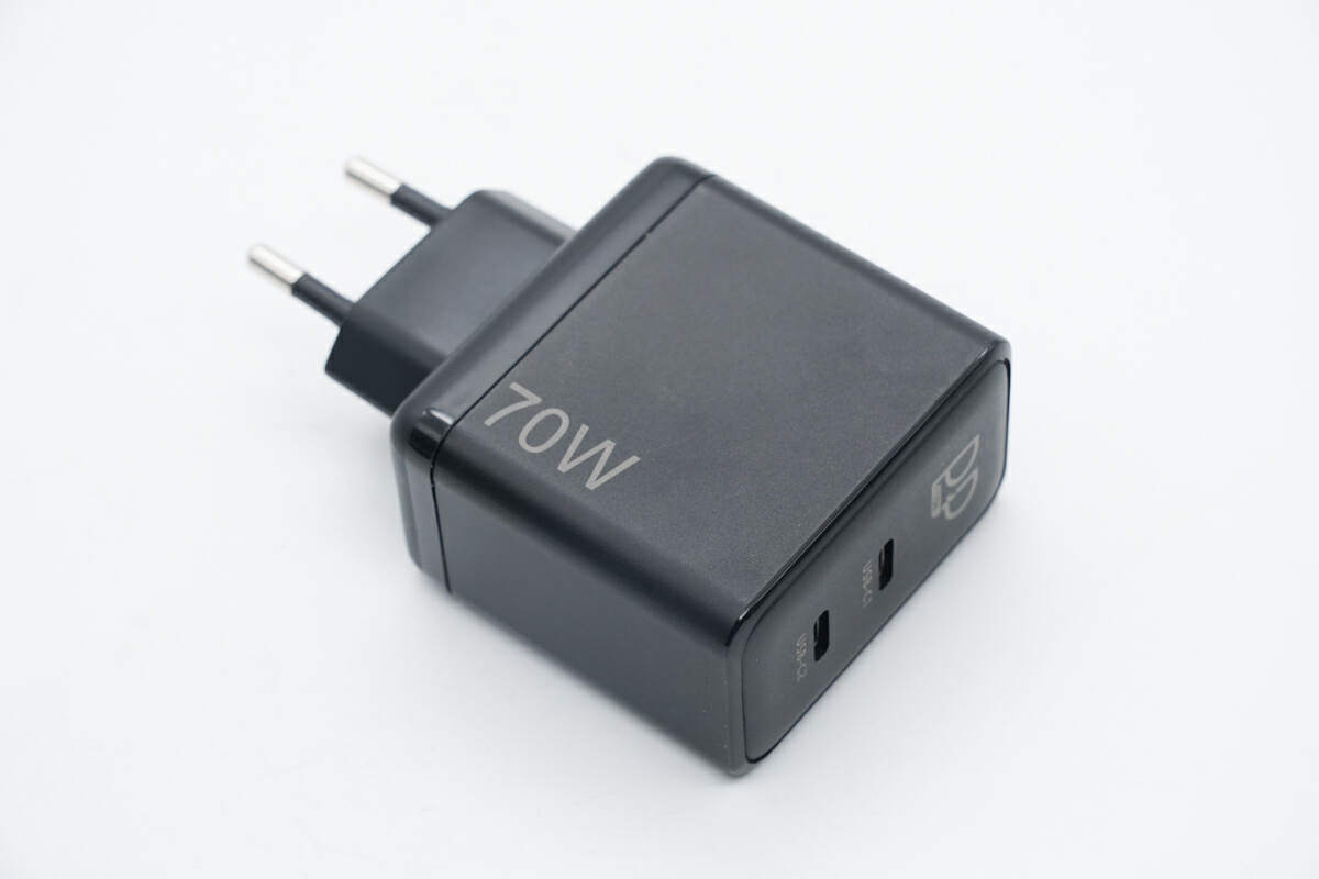

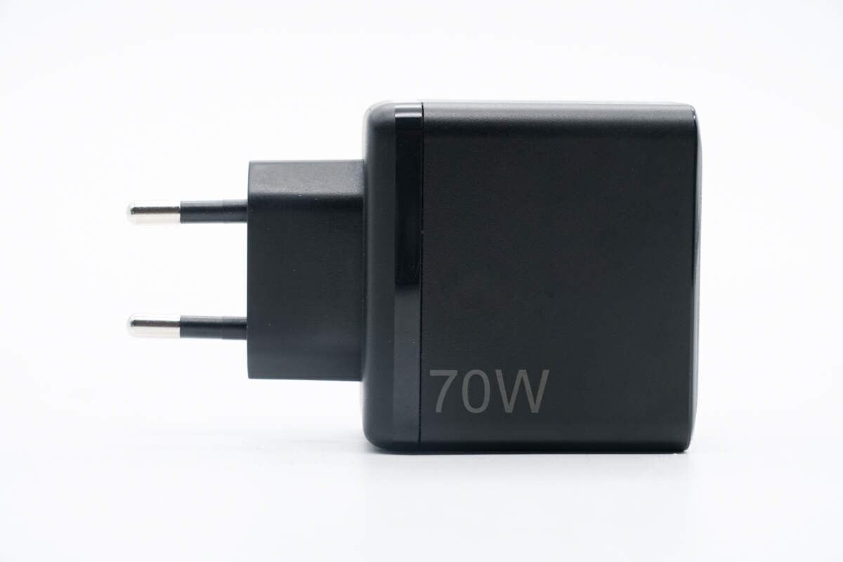

创富源70W氮化镓充电器外观
充电器采用PC阻燃材质塑料壳,机身外壳主要做了磨砂抗指纹,不过腰身靠近下方区域以及顶面边缘高光亮面撞色点缀。
机身整体风格简约,正面印有70W字样,表明充电器最大输出功率。

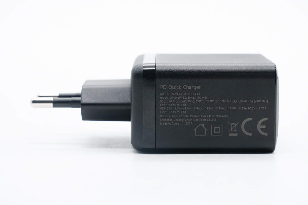

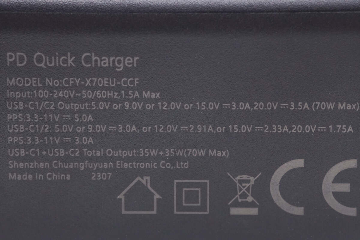

侧面印有充电器规格参数。
产品参数特写
产品型号:CFY-X70EU-CCF
输入:100-240V~50/60Hz 1.5A Max
单口输出:
USB-C1/C2:5V3A、9V3A、12V3A、15V3A、20V3.5A(70W Max)
双口输出:
USB-C1+USB-C2:35W+35W(70W Max)
USB-C1/C2:5V3A、9V3A、12V2.91A、15V2.33A、20V1.75A
制造商:深圳市创富源电子有限公司
充电器通过了CE认证。
充电器配备欧规插脚。

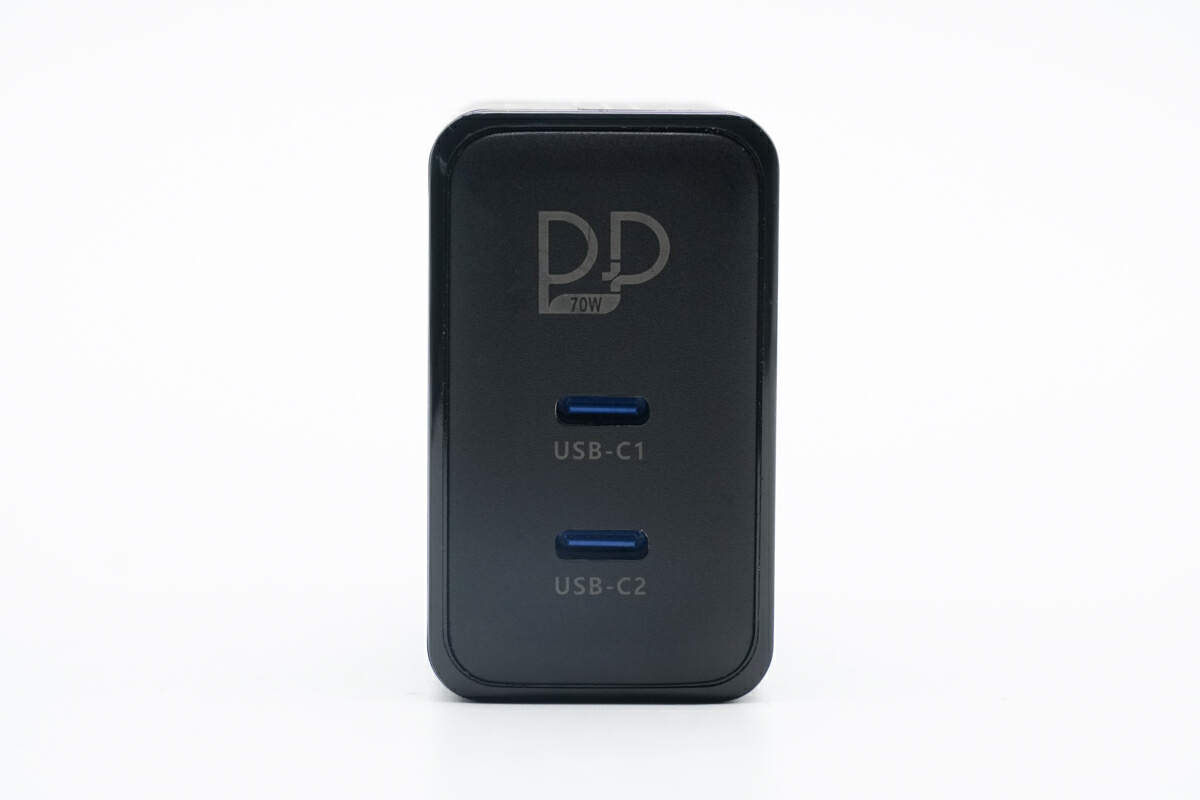

输出端配备两个USB-C接口,接口胶芯均为蓝色。

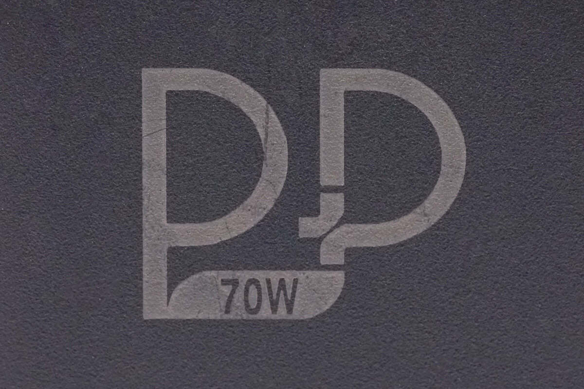

顶面还印有PD70W字样。

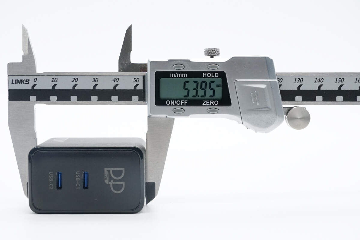

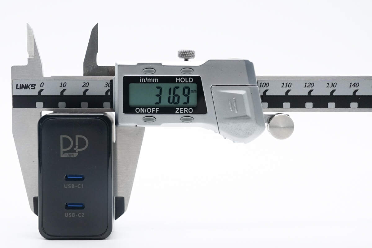

实测充电器机身加插脚端塑料壳总长度为70.34mm。
宽度为53.95mm。
厚度为31.69mm。

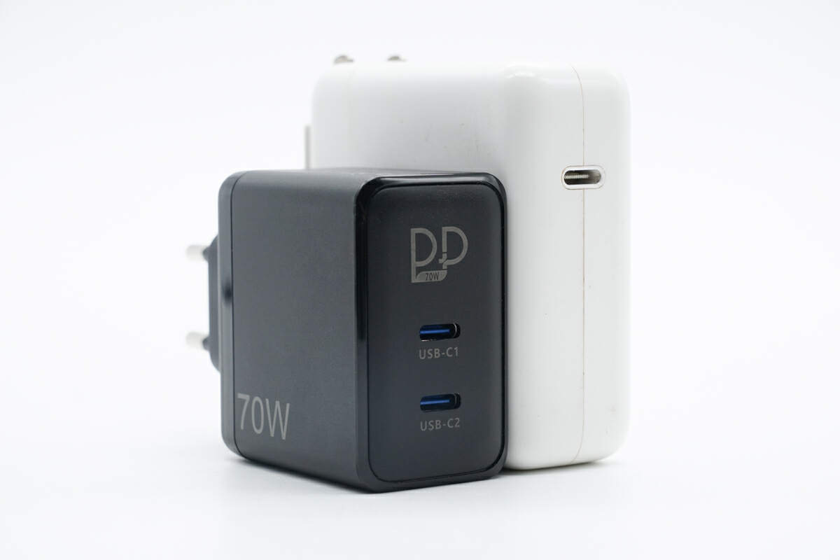

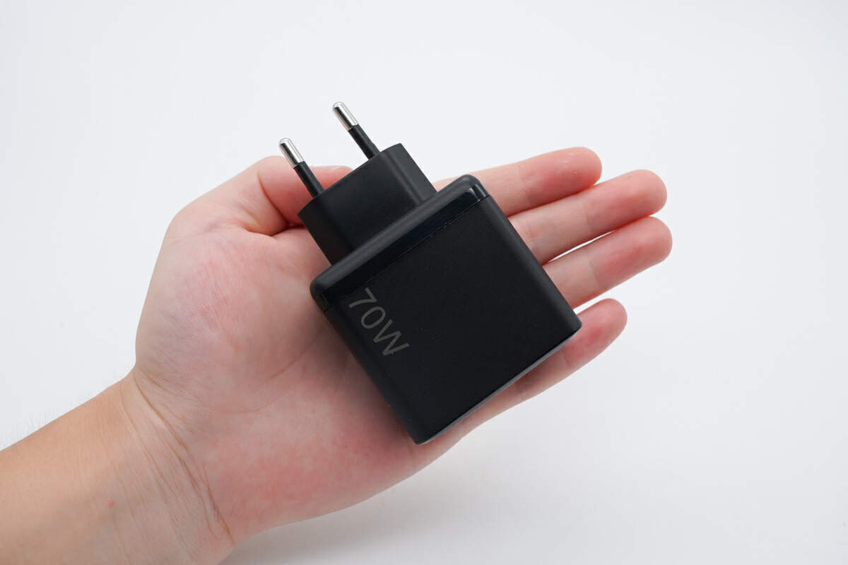

和苹果最新70W氮化镓充电器对比,体积优势明显。
充电器拿在手上的大小直观感受。

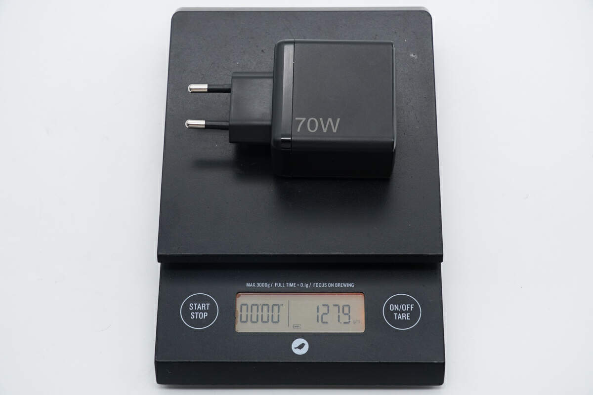

另外测得充电器净重约为128g。

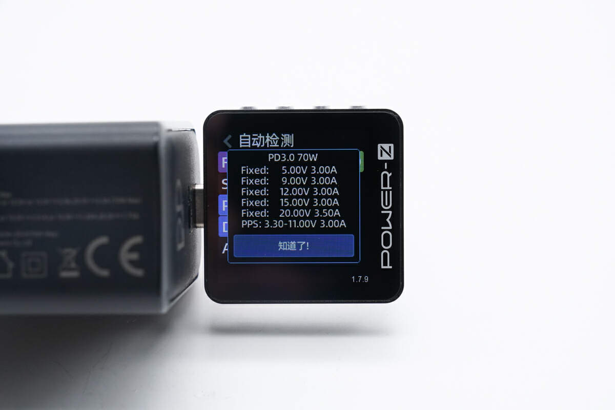

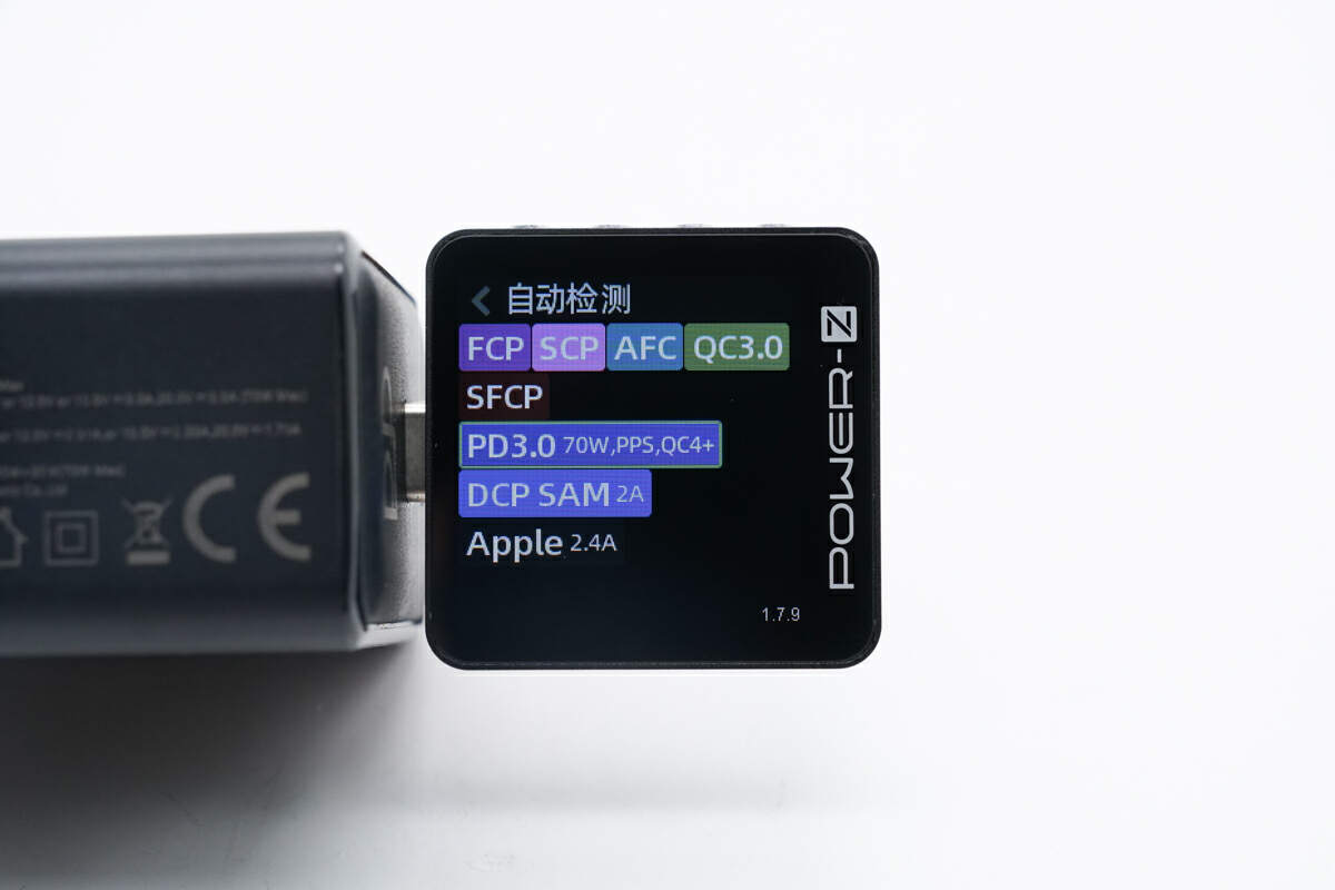

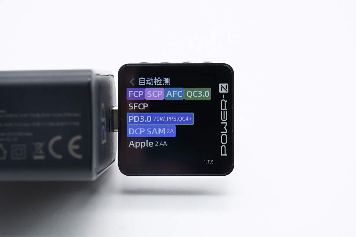

使用ChargerLAB POWER-Z KM003C测得USB-C1口支持FCP、SCP、AFC、QC3.0/4+、SFCP、PD3.0、PPS、DCP、SAM 2A、Apple 2.4A充电协议。

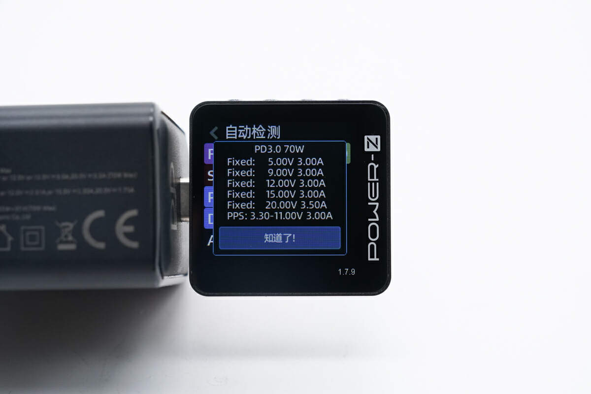

并且PDO报文显示USB-C1口还具备5V3A、9V3A、12V3A、15V3A、20V3.5A五组固定电压档位,以及3.3-11V3A一组PPS电压档位。
测得USB-C2口兼容协议和USB-C1口的一样。
此外PDO报文也相同,两个USB-C口单口输出性能完全一样,支持功率盲插,日常使用方便。

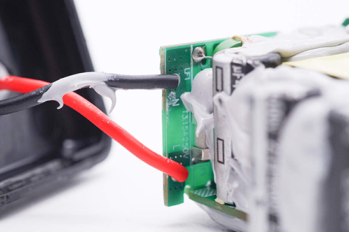

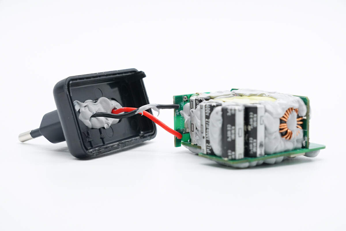

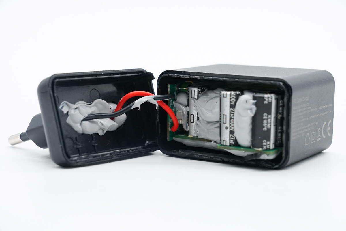

首先沿壳体接缝拆开充电器外壳,插脚与PCBA模块通过导线焊接连接。

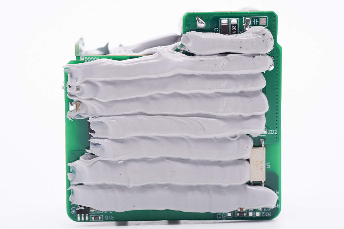

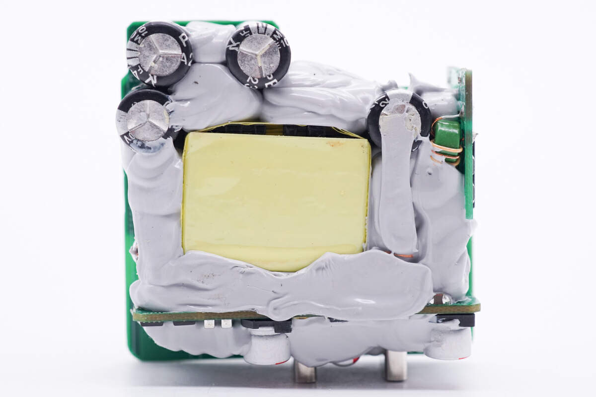

从外壳中取出PCBA模块,PCBA模块大面积打胶填充加固并增强散热。

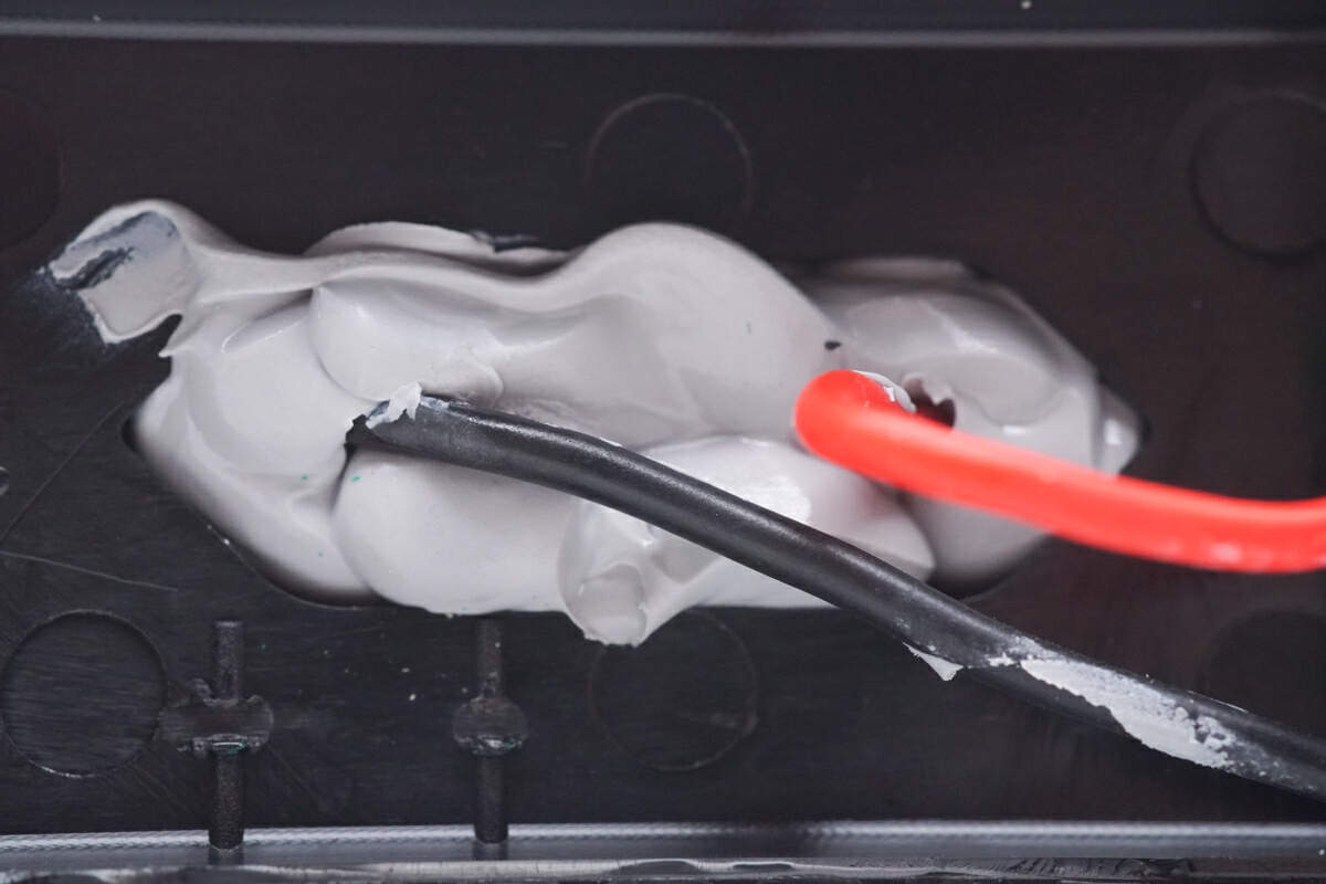

导线与插脚焊接处打胶填充密封。
导线焊接到PCBA模块侧面垂直焊接的小板上。
PCBA模块正面元件之间的空隙涂胶填充。
PCBA模块背面大面积涂抹导热胶散热。
PCBA模块侧面焊接两块小板,充分利用空间。

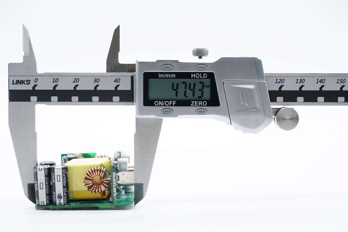

使用游标卡尺测得PCBA模块长度约为47.4mm。
PCBA模块宽度约为48.6mm。
PCBA模块厚度约为20.4mm。

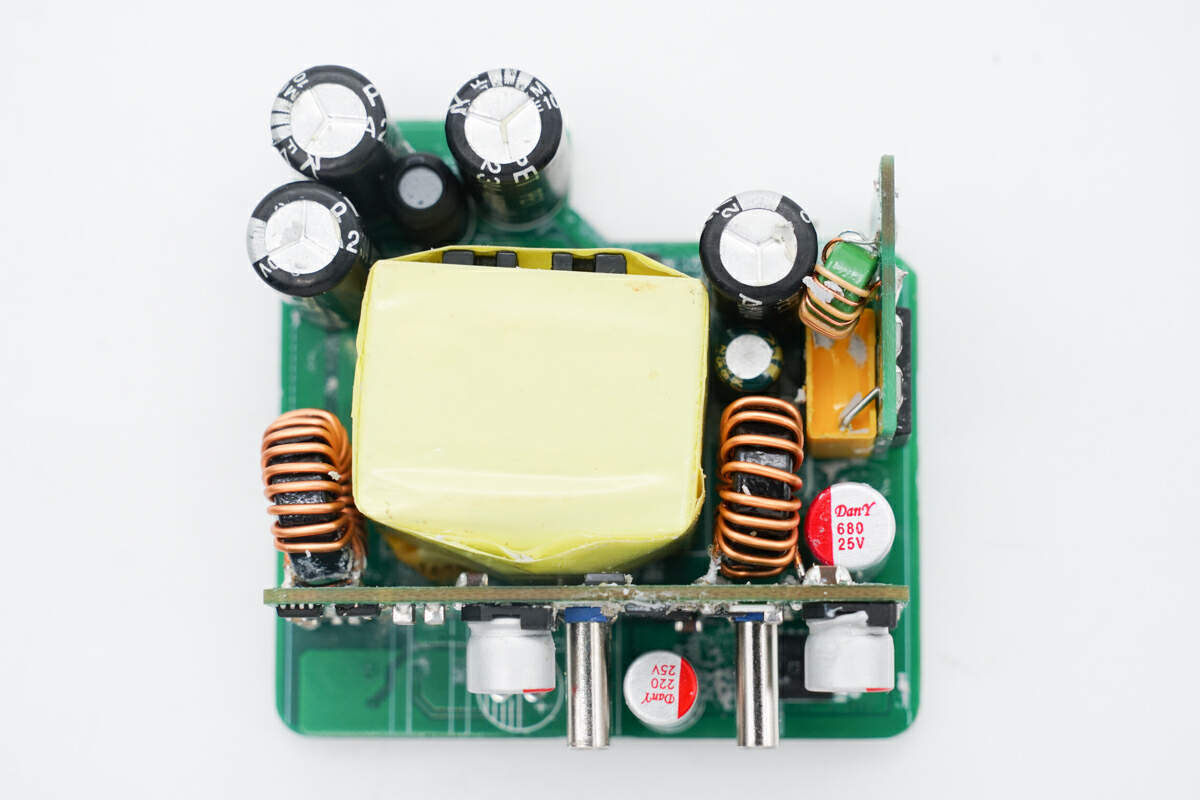

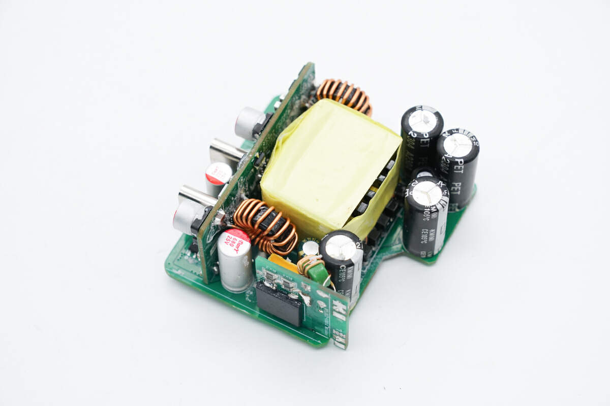

PCBA模块正面一览,右侧焊接输入滤波整流小板,中间为变压器,在左上方和右侧为高压滤波电容,变压器下方小板焊接降压电感,滤波固态电容。

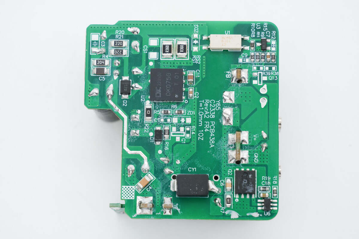

PCBA模块背面焊接氮化镓合封芯片,反馈光耦,贴片Y电容,同步整流控制器和同步整流管。
通过对PCBA模块的观察发现,创富源这款70W氮化镓充电器采用反激开关电源设计,搭配同步整流,固定电压输出。输出采用两路独立的降压电路,实现双口独立快充以及功率自动分配功能。下面我们就从输入端开始了解整个充电器的设计和用料。

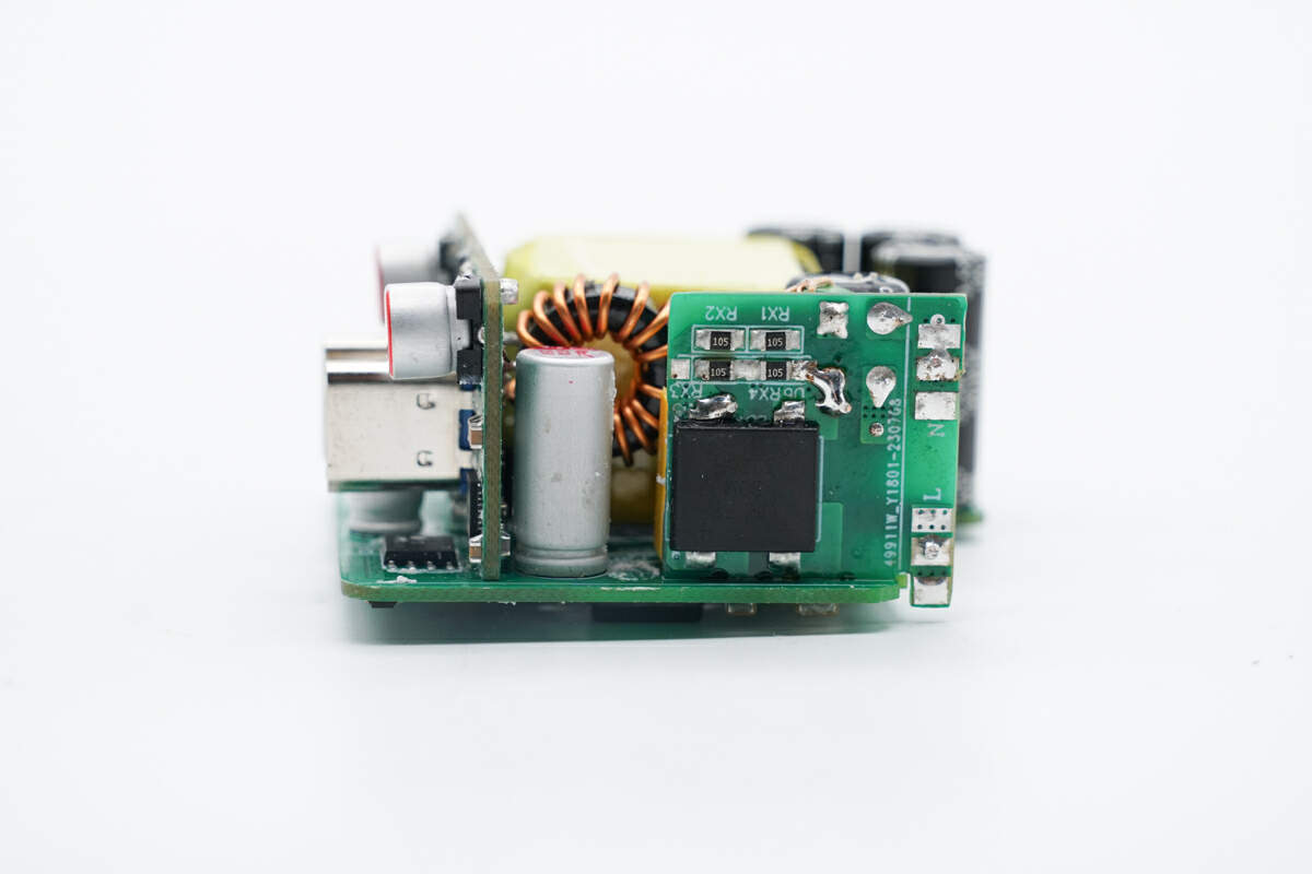

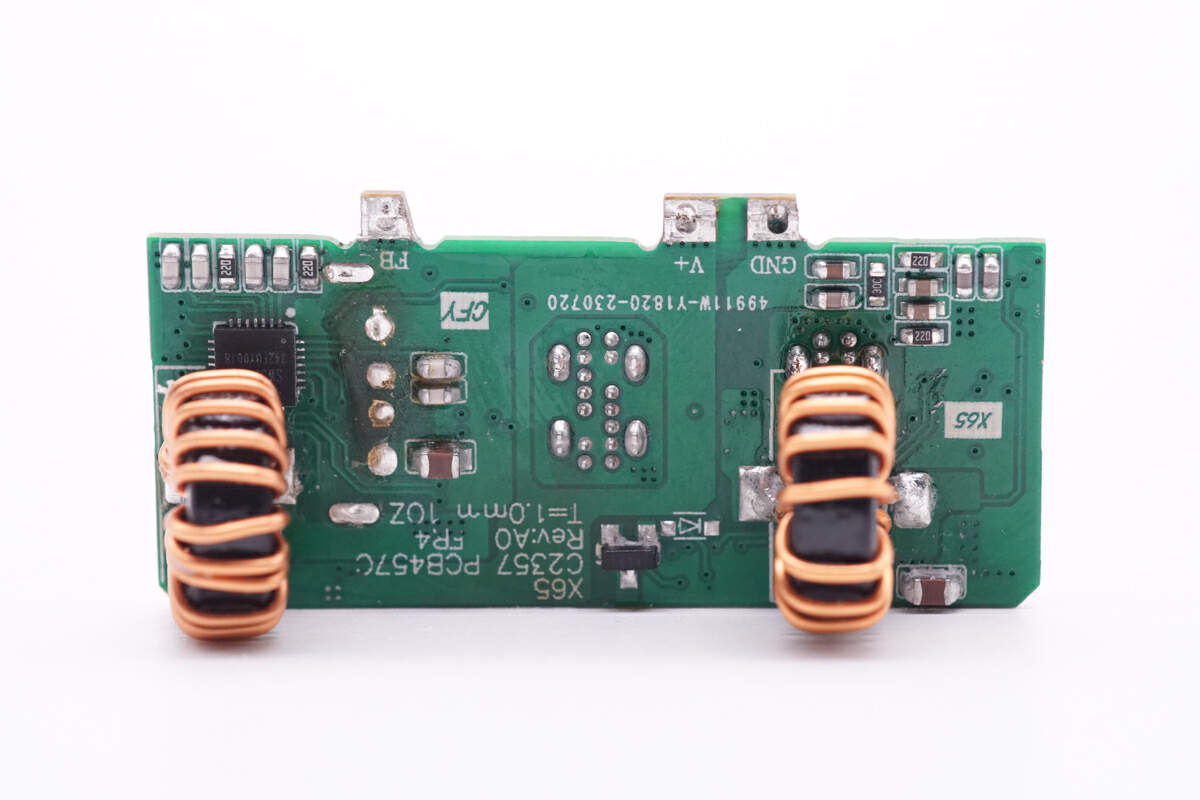

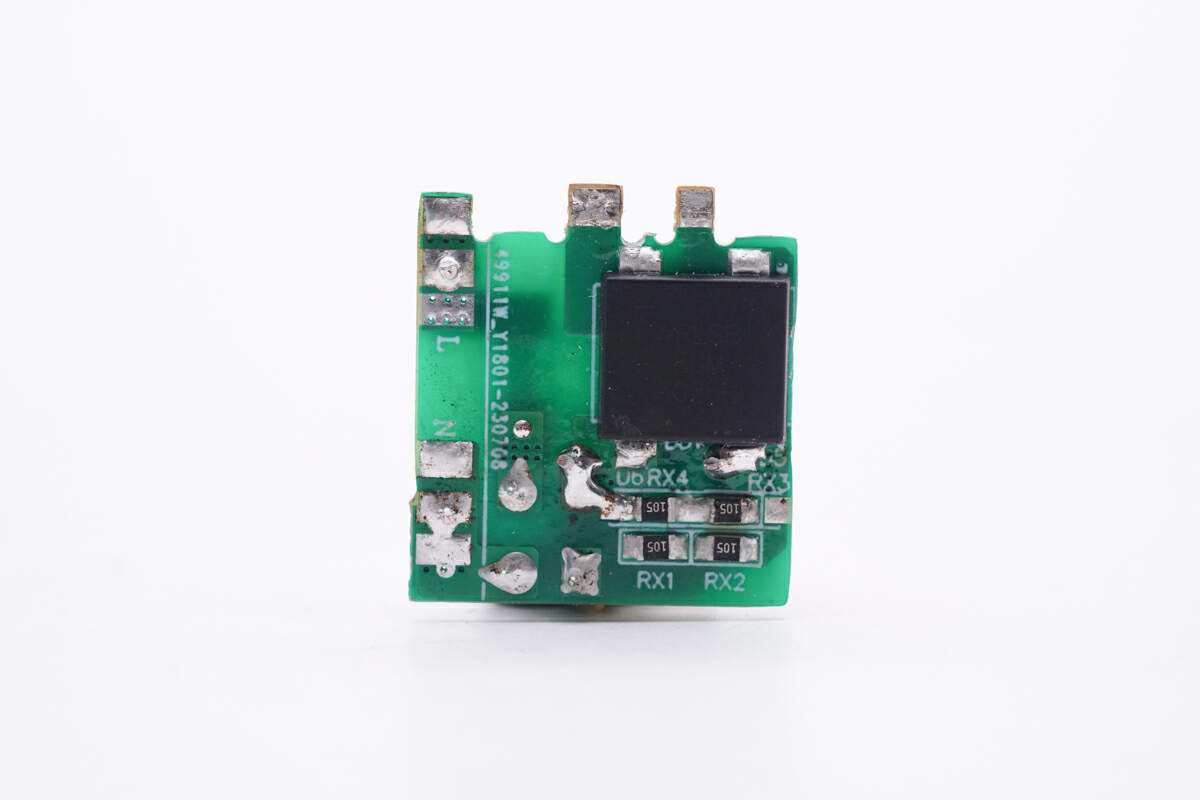

PCBA模块侧面垂直焊接一块小板,下面焊接取下小板进行观察。

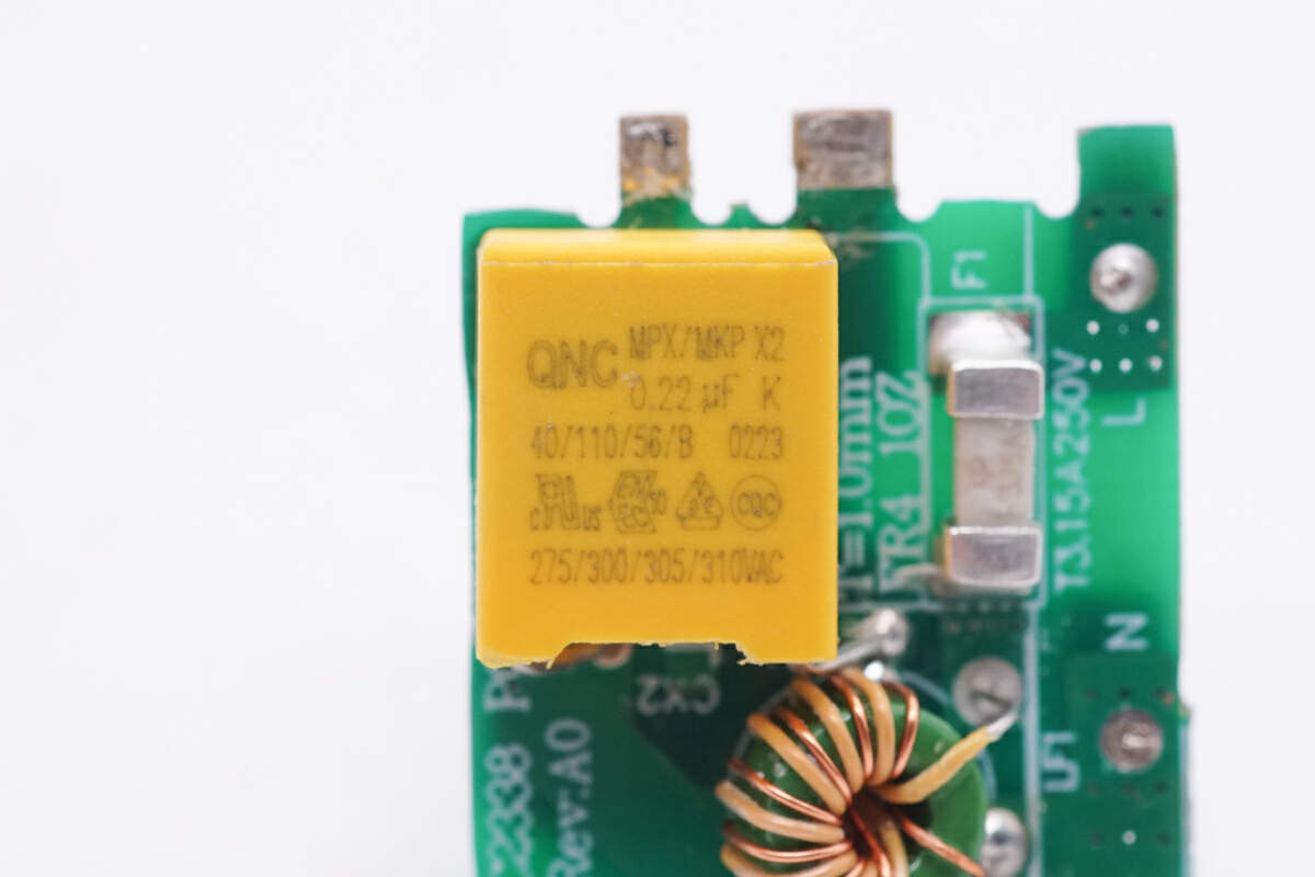

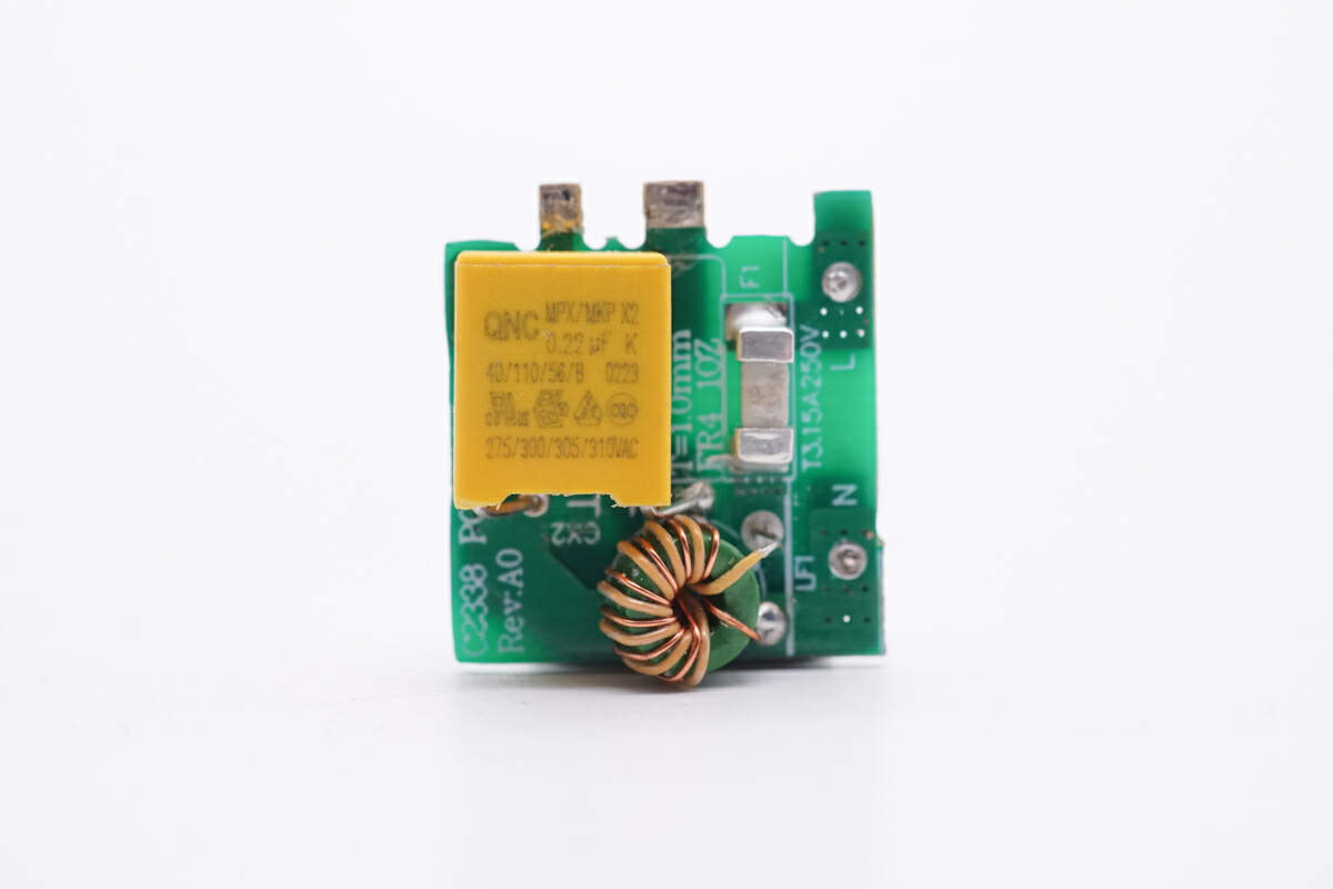

焊接取下垂直焊接的小板,在小板正面焊接保险丝,共模电感和安规X2电容。

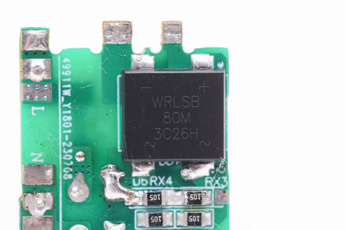

小板背面焊接整流桥和安规X2电容放电电阻。

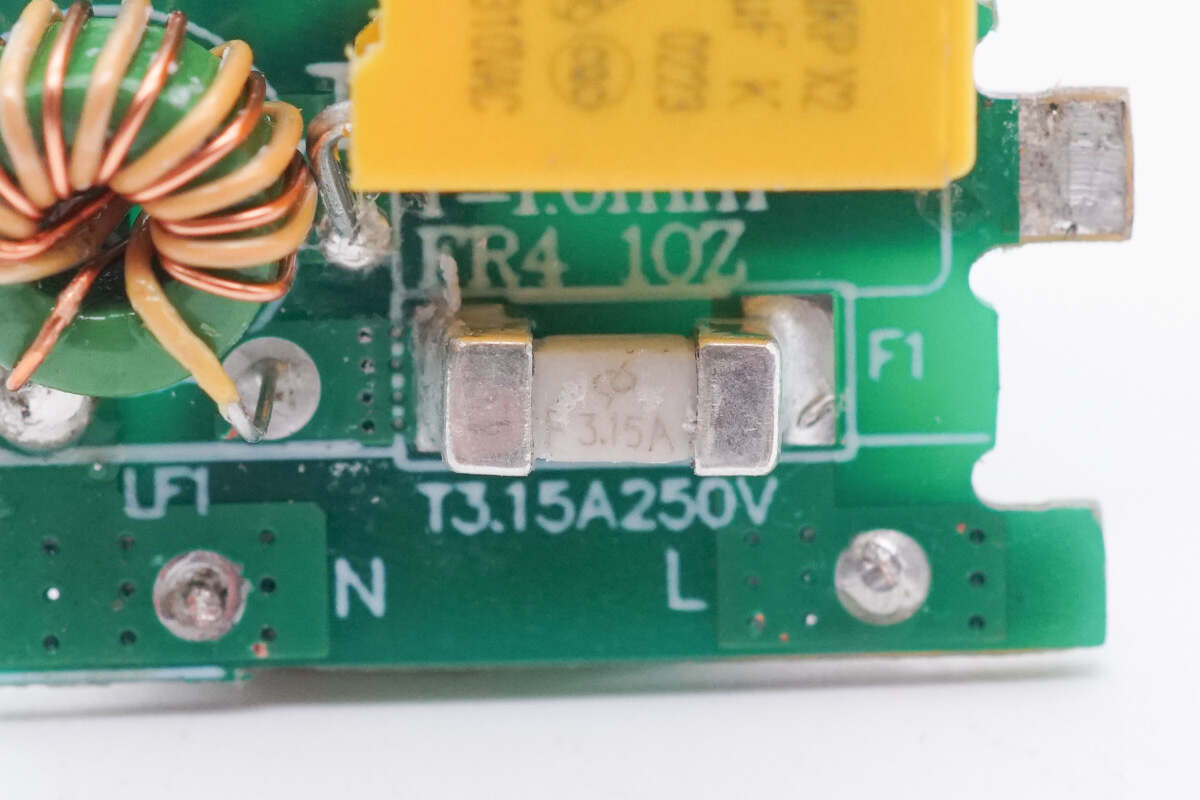

输入端贴片保险丝规格为3.15A 250V。
共模电感采用漆包线和绝缘线绕制。
安规X2电容容量为0.22μF。

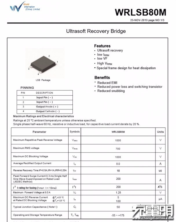

整流桥来自深圳市沃尔德实业有限公司,型号WRLSB80M,这颗软桥通过较软的恢复曲线,比较平滑的关断特性,可以降低二极管结电容达到非常少的谐波振荡产生的效果。选用的LSB封装,拥有良好的散热特性,帮助中大瓦数适配器提升可靠性,单颗可做60W+。
沃尔德 WRLSB80M 资料信息。
充电头网拆解了解到,沃尔德的软桥还被摩米士100W 2A2C氮化镓快充、努比亚1A1C 45W氘锋氮化镓快速充电器、公牛65W PD快充插座、麦多多2C1A 65W氮化镓充电器、鸿达顺65W 氮化镓充电器、OPPO 50W饼干氮化镓快充、ROCK 65W氮化镓充电器等多款快充产品采用,产品性能获得客户一致认可。
PCBA模块侧面一览,焊接高压滤波电容和差模电感。

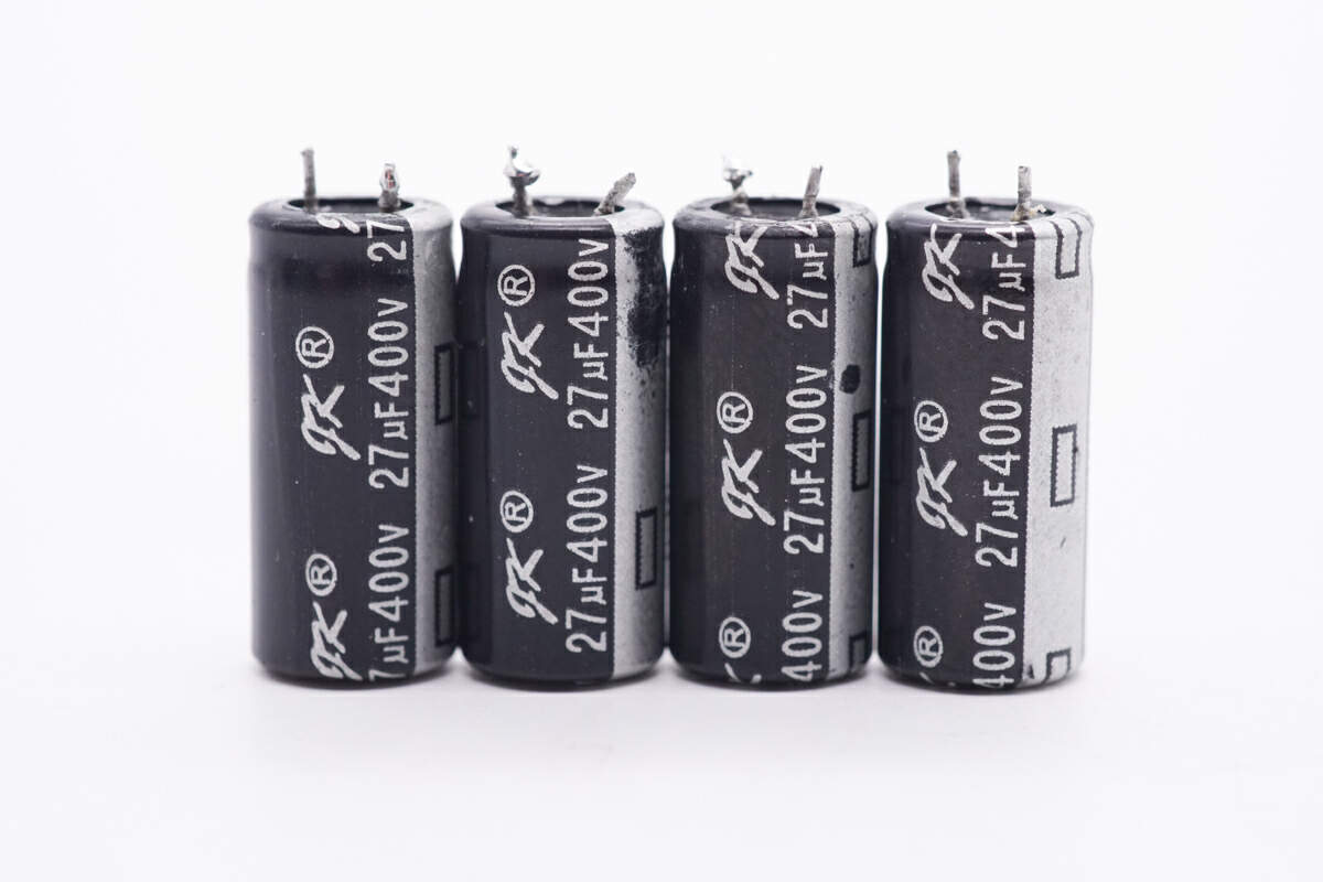

高压滤波电容来自JK军康,规格为27μF400V,总滤波电容容量为108μF。

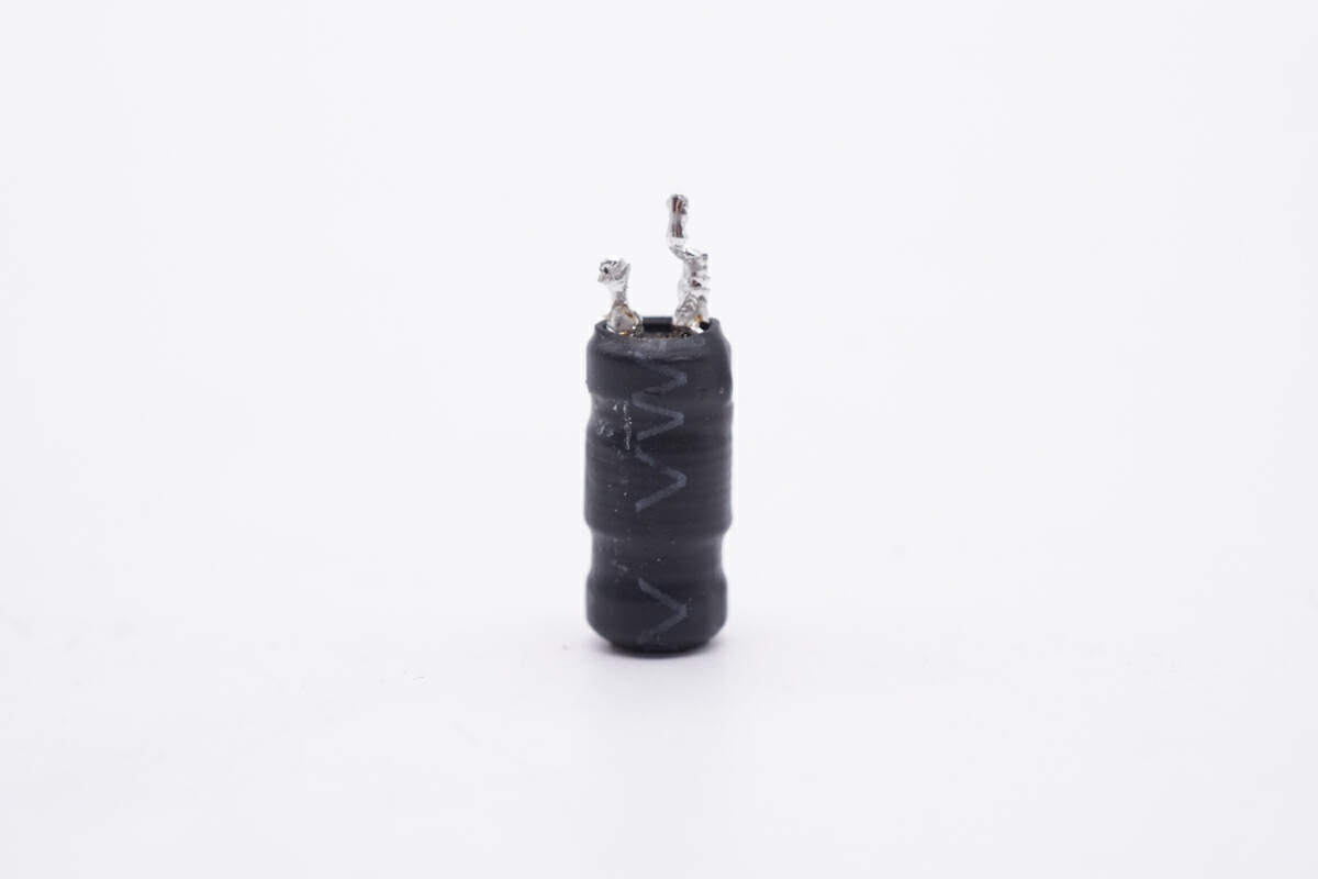

差模电感采用工字磁芯绕制,外套热缩管绝缘。

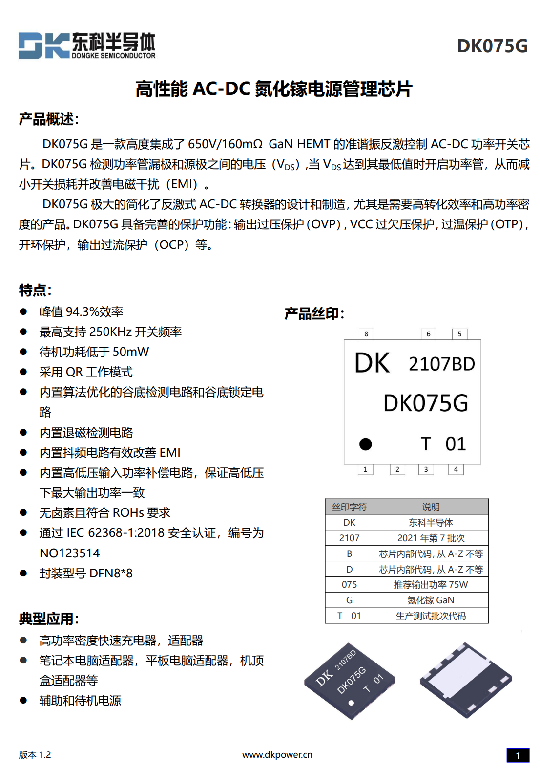

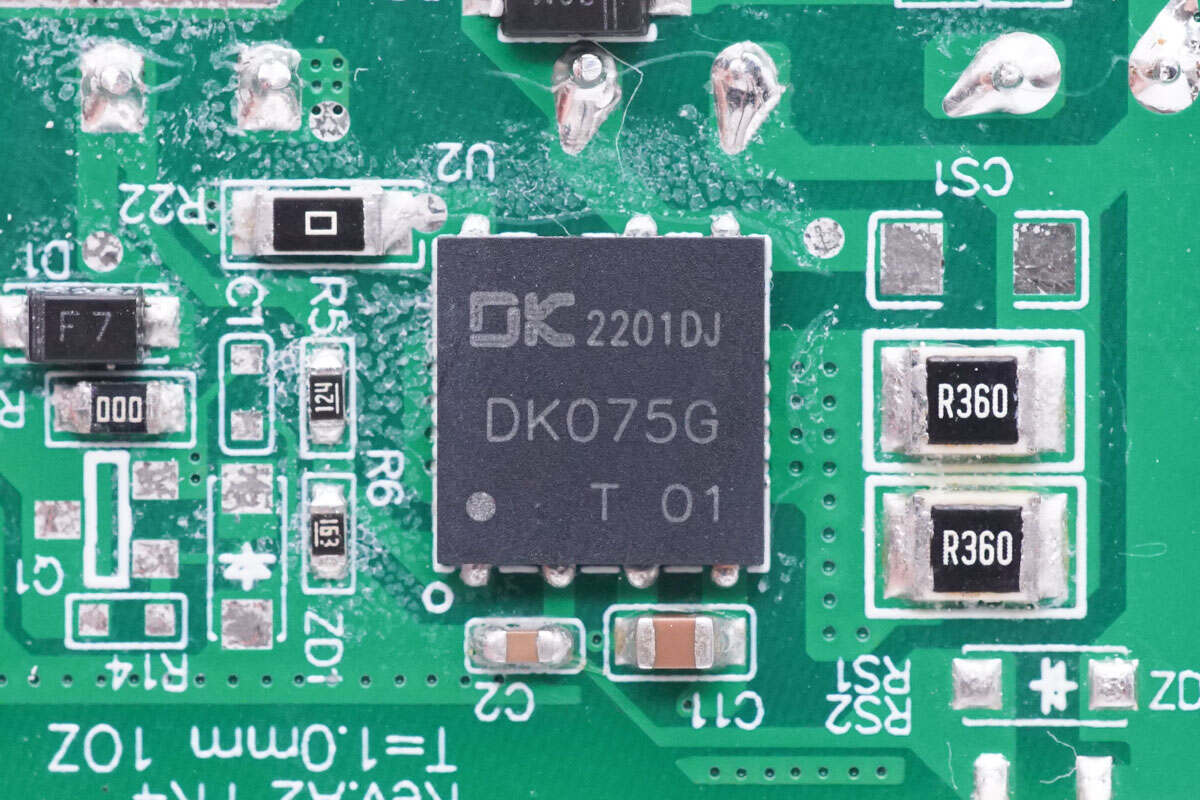

ACDC初级侧采用了东科半导体的合封氮化镓系列产品DK075G。其内部集成了650V/160mΩ氮化镓功率管,并集成了控制和驱动电路芯片。DK075G采用了专利的谷底锁定QR算法,在降低开通损耗,提高系统效率的同时,稳定的锁谷底算法避免了音频噪声的引入,大大简化了高功率密度反激电源的设计。DK075G具备完善的保护功能,支持输出过压保护,供电过压、欠压保护,过热保护等保护功能。
东科DK075G采用DFN8*8封装,外围元件精简,适用于高功率密度快充适配器,笔记本电源适配器等应用。
充电头网拆解了解到,东科氮化镓合封芯片此前还被联想小新65W氮化镓充电器、佳域45W双C口氮化镓充电器、佳域35W双C口氮化镓充电器、华科生65W 2C1A氮化镓充电器等产品采用,质量获客户一致认可。

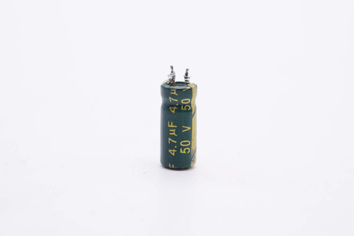

为主控芯片供电的滤波电容来自SUNVIKA三之佳,规格为4.7μF 50V。

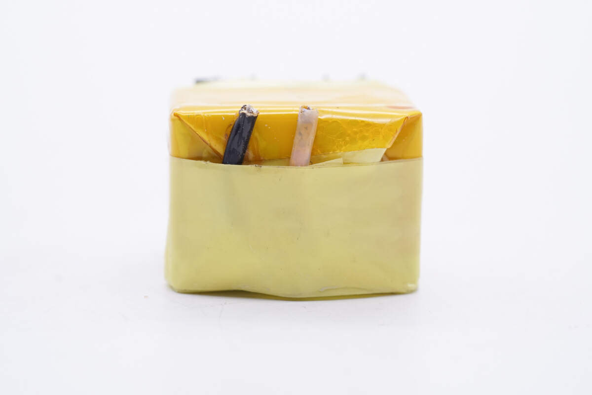

变压器磁芯采用胶带严密缠绕绝缘。

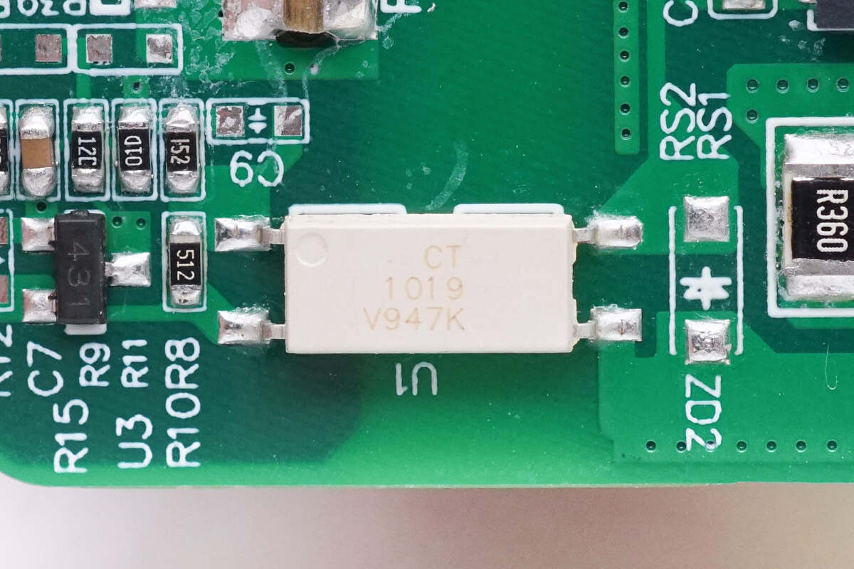

兆龙 CT1019 光耦用于输出电压反馈。

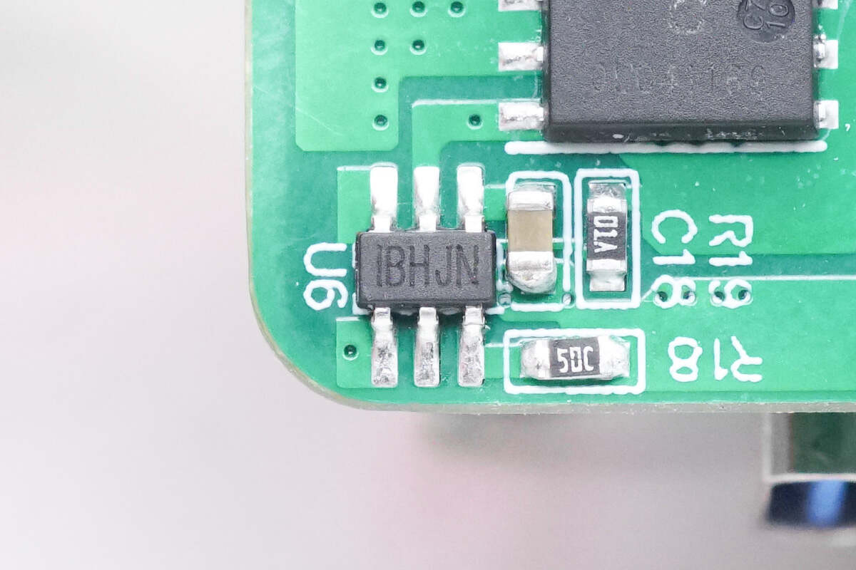

同步整流控制器丝印IBHJN,实际型号为MP6908A,来自MPS芯源半导体,最高工作频率600KHz。支持DCM、CCM、QR、ACF多种工作模式,支持高侧和低侧应用,具备振铃检测防止误开通。

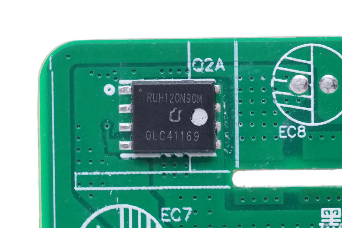

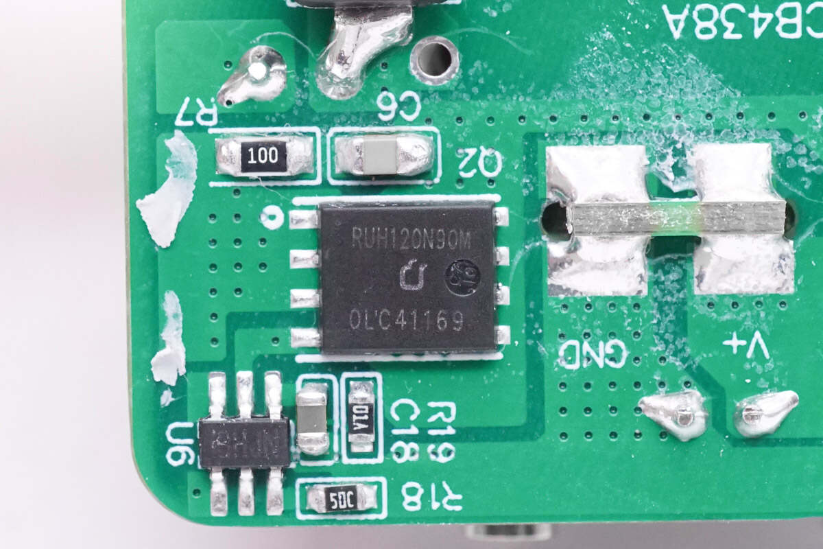

同步整流管来自锐骏半导体,型号RUH120N90M,是一颗耐压120V的NMOS,导阻6.2mΩ,采用PDFN5060封装。
PCB正面还焊接一颗同型号的同步整流管。

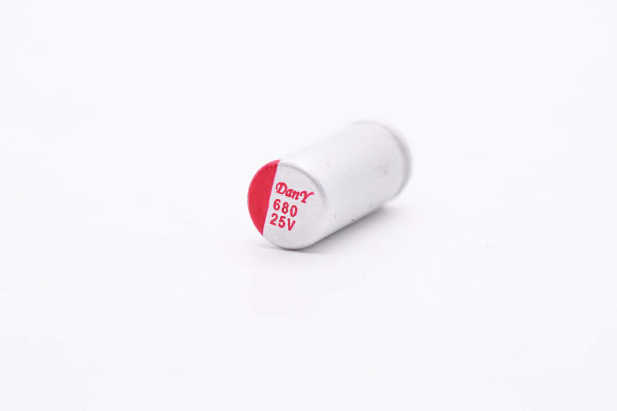

输出滤波固态电容来自DanY品牌,规格为680μF 25V。
另一颗电容规格为220μF 25V。

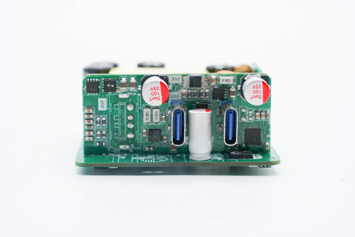

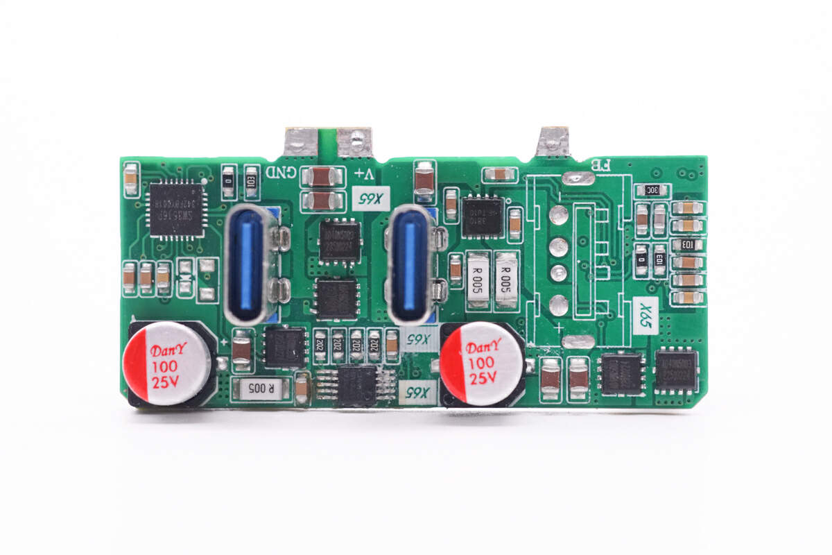

输出端焊接降压小板和输出滤波电容,在小板上焊接降压电路和输出USB-C母座。
降压小板正面一览,焊接降压主控芯片,开关管,两颗滤波电容和USB-C母座。
背面焊接一颗主控芯片和两颗降压电感。

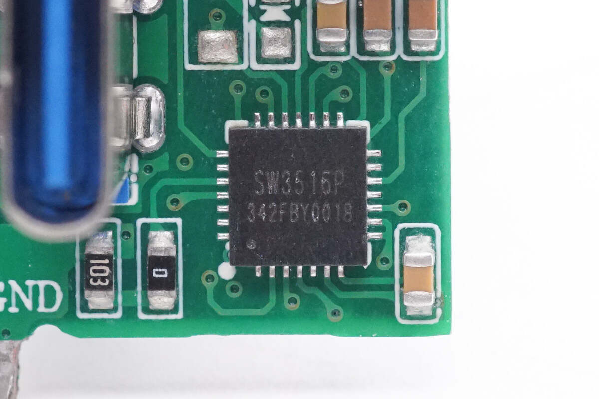

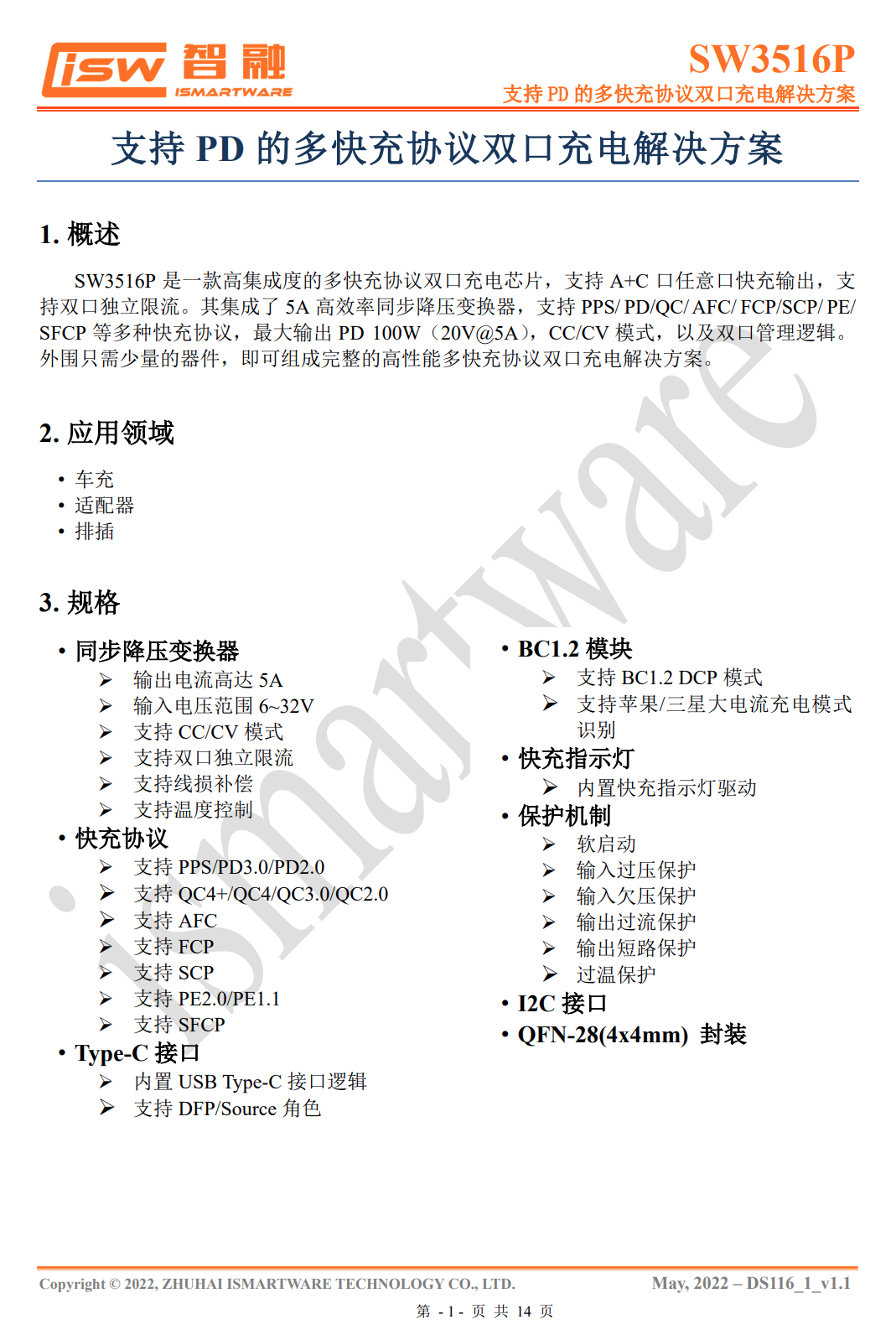

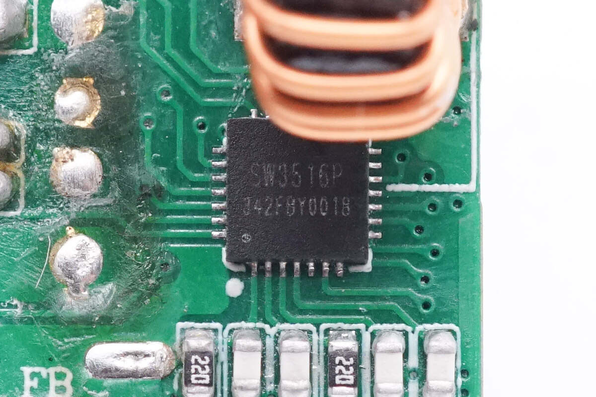

两路降压协议IC采用智融SW3516P,这是一款高集成度的多快充协议双口充电芯片,支持A+C口任意口快充输出,支持双口独立限流,参数和规格均与智融SW3516H相同。
SW3516P集成了5A 高效率同步降压变换器。支持PPS/PD/QC/AFC/FCP/SCP/PE/SFCP等多种快充协议,最大输出PD 100W,CC/CV模式,以及双口管理逻辑。外围只需少量的器件,即可组成完整的高性能多快充协议双口充电解决方案。
智融 SW3516P 详细资料。
充电头网拆解了解到,智融 SW3516P 此前还被闪极100W 3C1A氮化镓充电器、公牛67W 3C1A山峰安全快充插座、魅族PANDAER 67W 2C1A氮化镓变速箱潮充、绿联MFM认证100W二合一氮化镓充电站等产品采用,芯片性能质量获客户一致认可。
另一路智融科技 SW3516P 降压协议芯片特写。

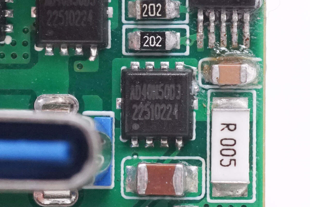

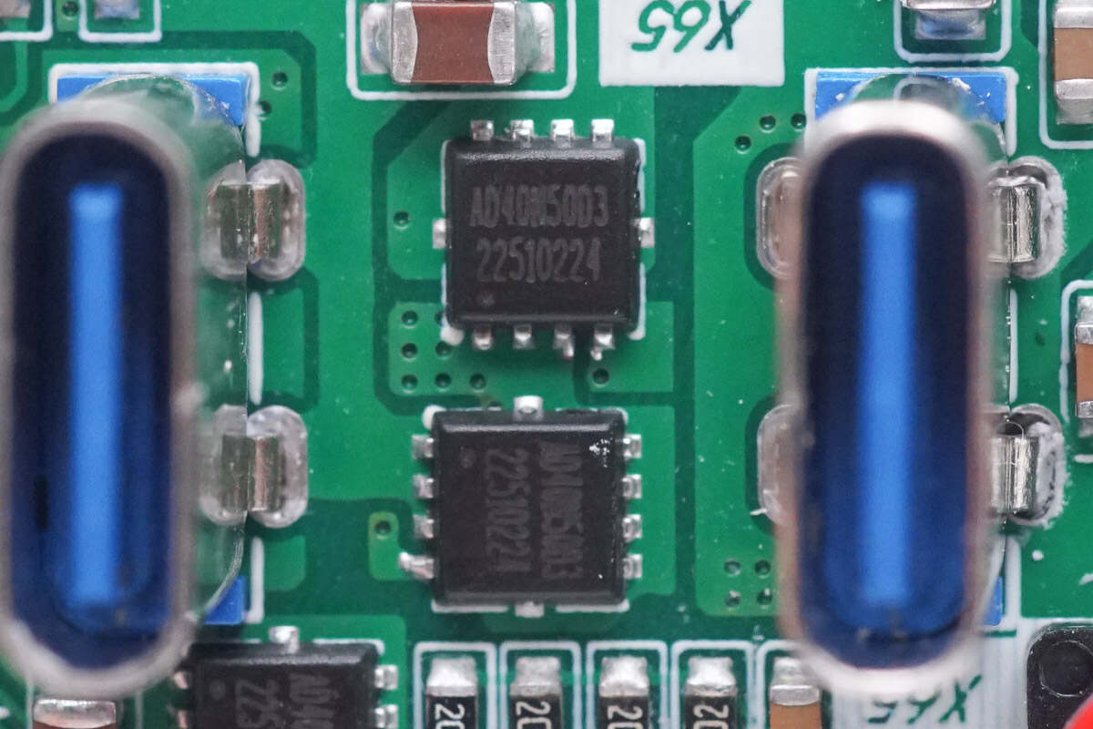

两颗降压开关管来自砹德曼,型号AD40N50D3,NMOS,耐压40V,导阻4.5mΩ,采用PDFN3030封装。
用于另一路降压输出的开关管型号相同。

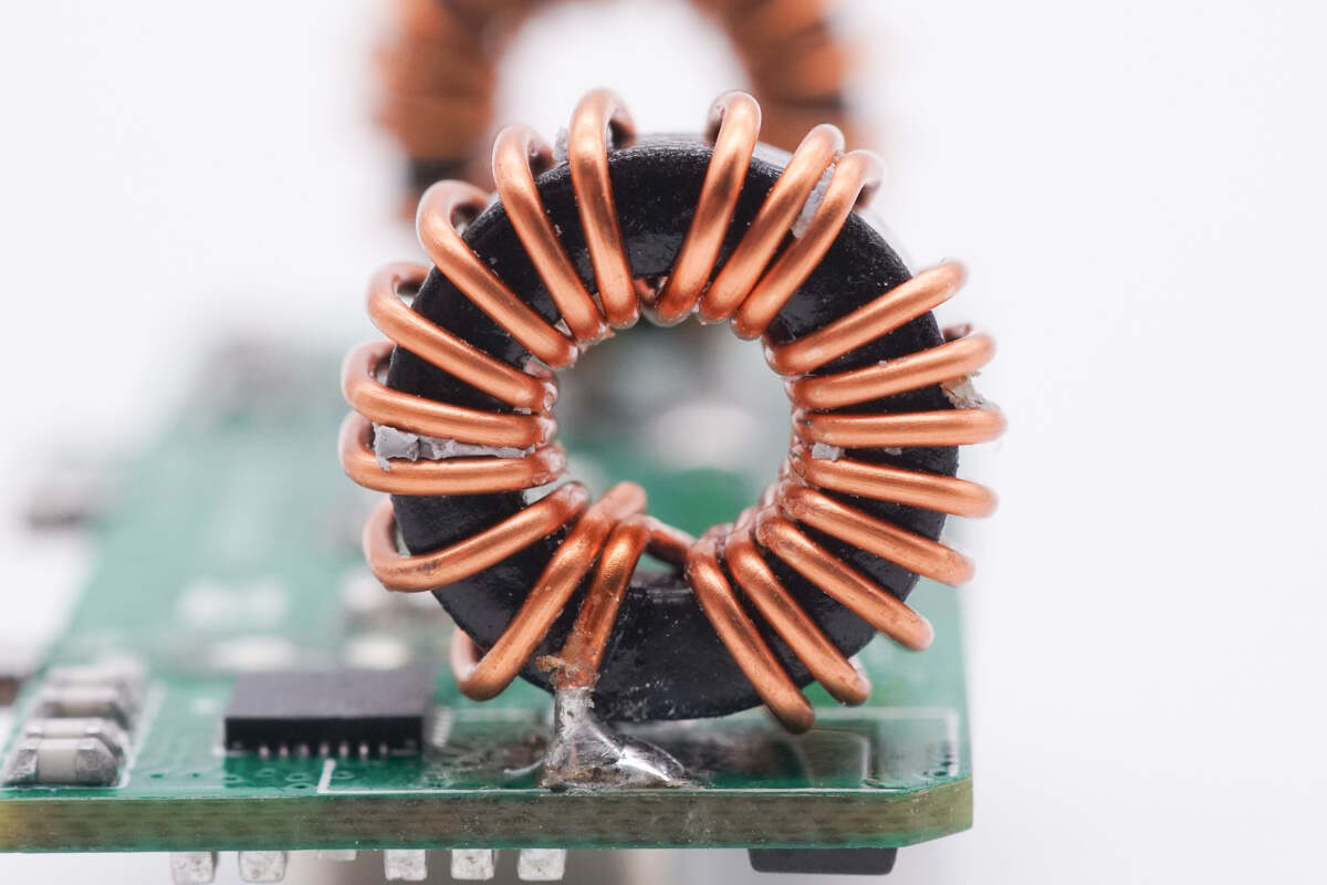

磁环降压电感特写。
另一颗磁环降压电感特写。

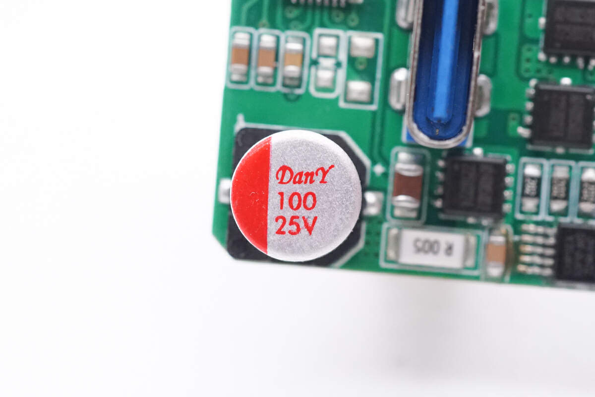

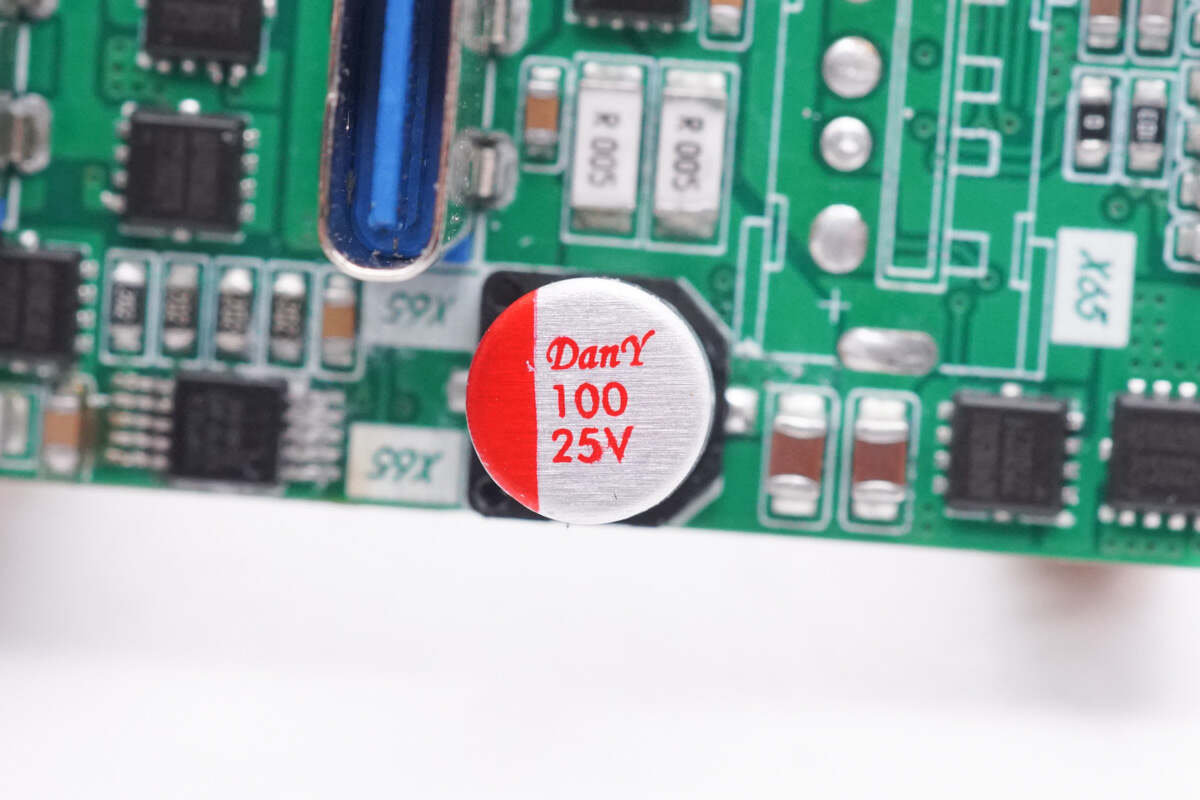

输出滤波固态电容规格为100μF 25V。
另一颗滤波电容规格相同。
其中一颗VBUS开关管来自砹德曼,型号AD40N50D3,与降压开关管同一型号。

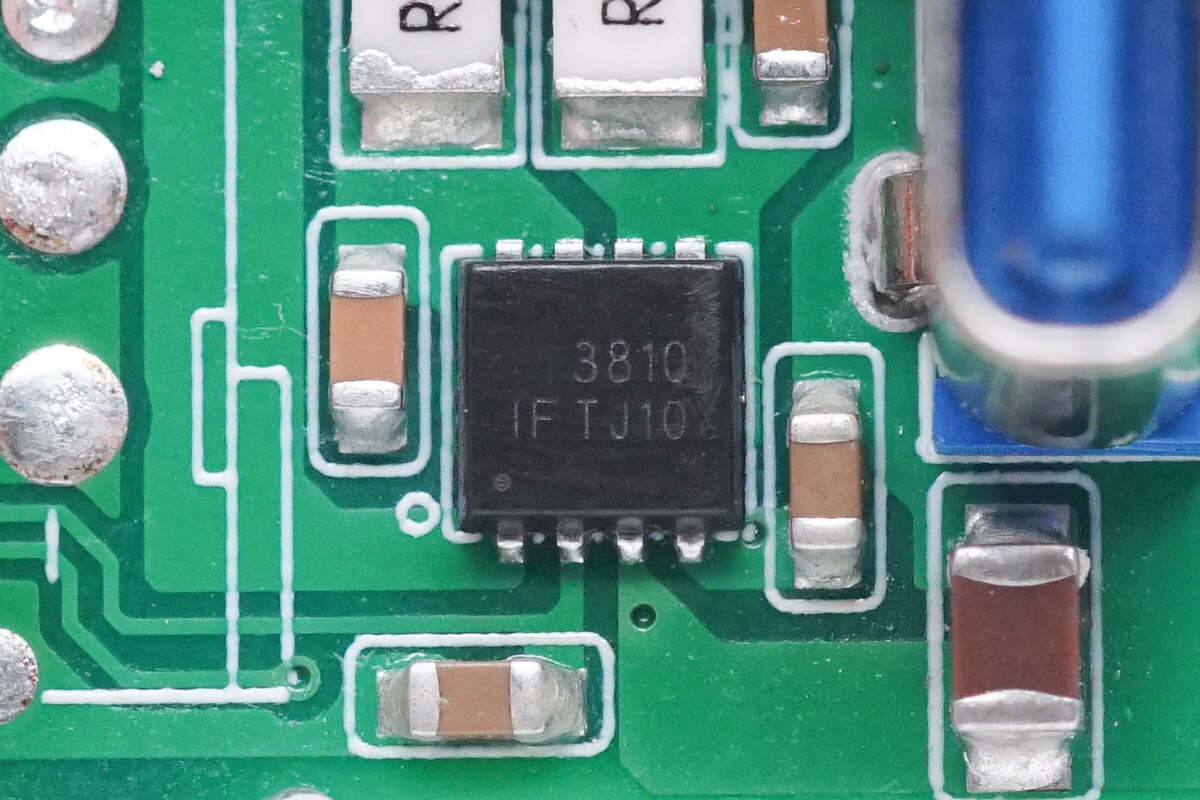

另一颗降压开关管丝印3810,为双NMOS。

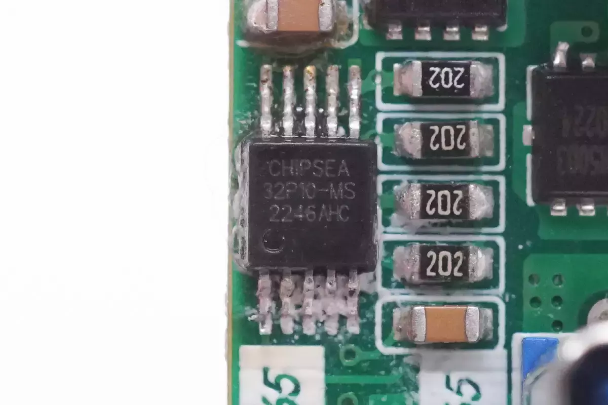

用于输出功率自动分配的MCU来自芯海科技,型号CSU32P10,是一颗内置12位ADC的8位MCU,内部集成振荡器,支持2.4~5.5V工作电压,采用MSOP10封装。
芯海科技 CSU32P10 资料信息。
充电头网拆解了解到,芯海 CSU32P10 此前还被倍思67W 2C1A+HDMI多功能氮化镓桌面充、摩米士40W双USB-C快充充电器、闪极100W 3C1A氮化镓充电器等产品采用。

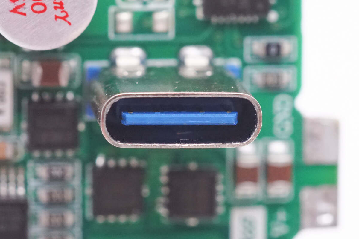

输出USB-C母座过孔焊接固定,蓝色胶芯不露铜。

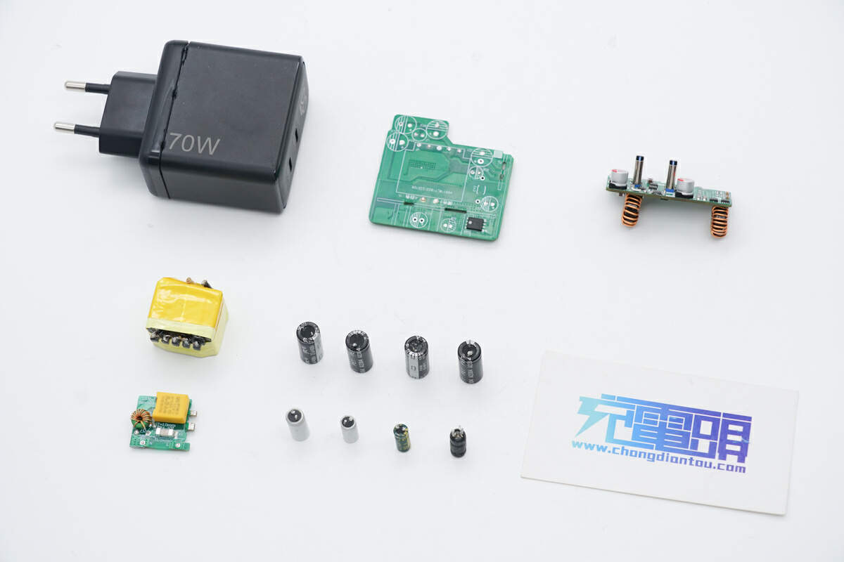

全部拆解一览,来张全家福。
创富源电子这款70W氮化镓充电器为方形外观设计,黑色外壳。充电器配有固定欧规插脚,支持国标以及其他插脚定制。充电器具备双USB-C接口,均支持70W PD快充,并具有很好的快充兼容性,满足笔记本电脑和手机快充需求。
充电头网通过拆解了解到,创富源这款70W氮化镓充电器内置东科 DK075G 氮化镓合封芯片,搭配MPS MP6908A 同步整流控制器,并使用两颗锐骏 RUH120N90M 同步整流管组成固定电压输出的快充电源,并通过两路独立的降压电路进行快充输出。
两路USB-C降压电路均采用智融科技 SW3516P 进行降压输出,搭配使用砹德曼 AD40N50D3 MOS管,并使用芯海科技 CSU32P10 MCU进行输出功率分配控制。充电器内部PCBA模块整体涂胶加固和散热,内部做工扎实可靠。
