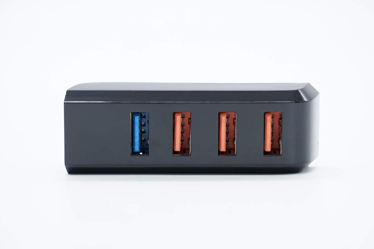

Neentone USB扩展坞整体为黑色,采用PC防火塑料外壳,顶部两侧边缘倒角设计。其中顶面设有4个USB-A端口,最左侧USB-A端口内部母口胶芯为蓝色,其余为橙色,方便用户区别使用。

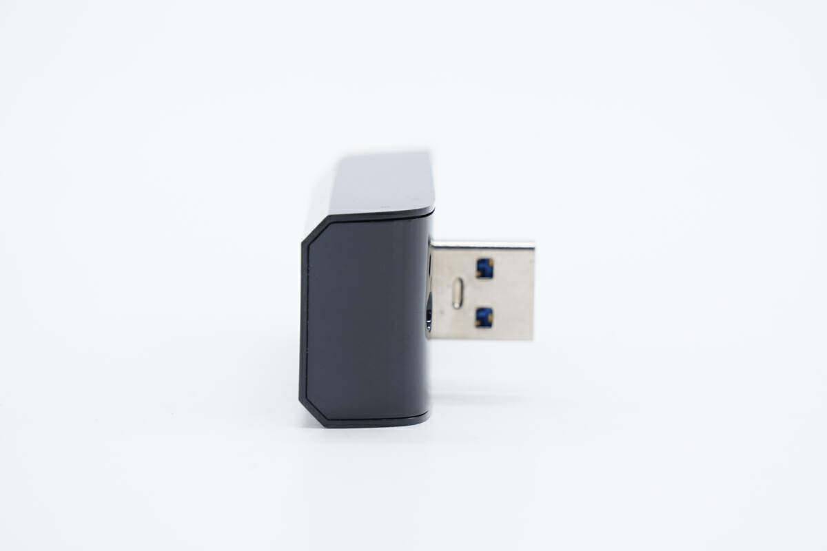

连接主设备的 USB 端口为突出设计,与机身呈90°直角。

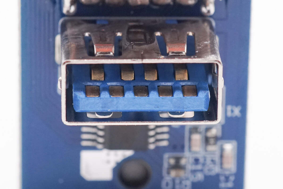

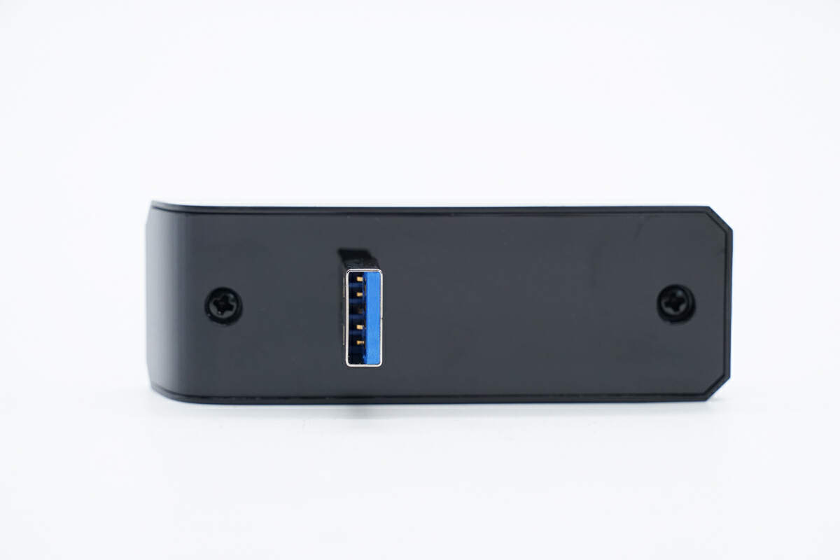

USB公头内部采用“4+5”PIN 脚设计,内部胶芯为蓝色。

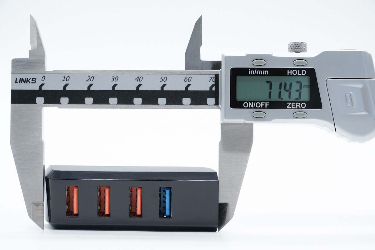

实测扩展坞机身长度为71.43mm。

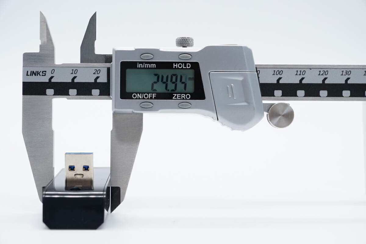

宽度为24.94mm。

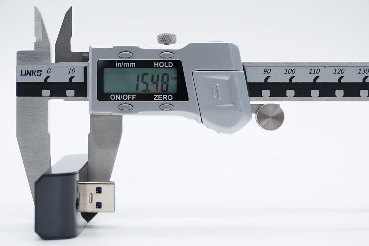

厚度为15.48mm。

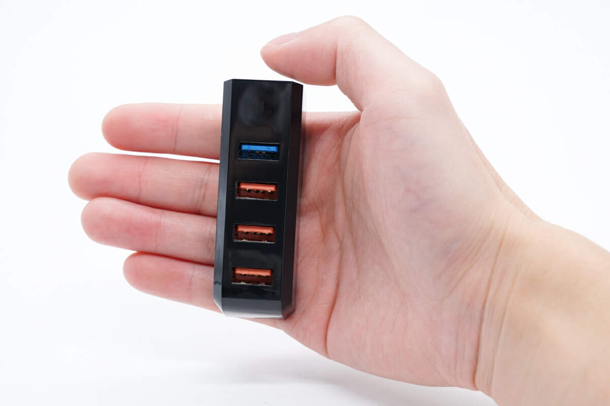

扩展坞拿在手上的大小直观感受。

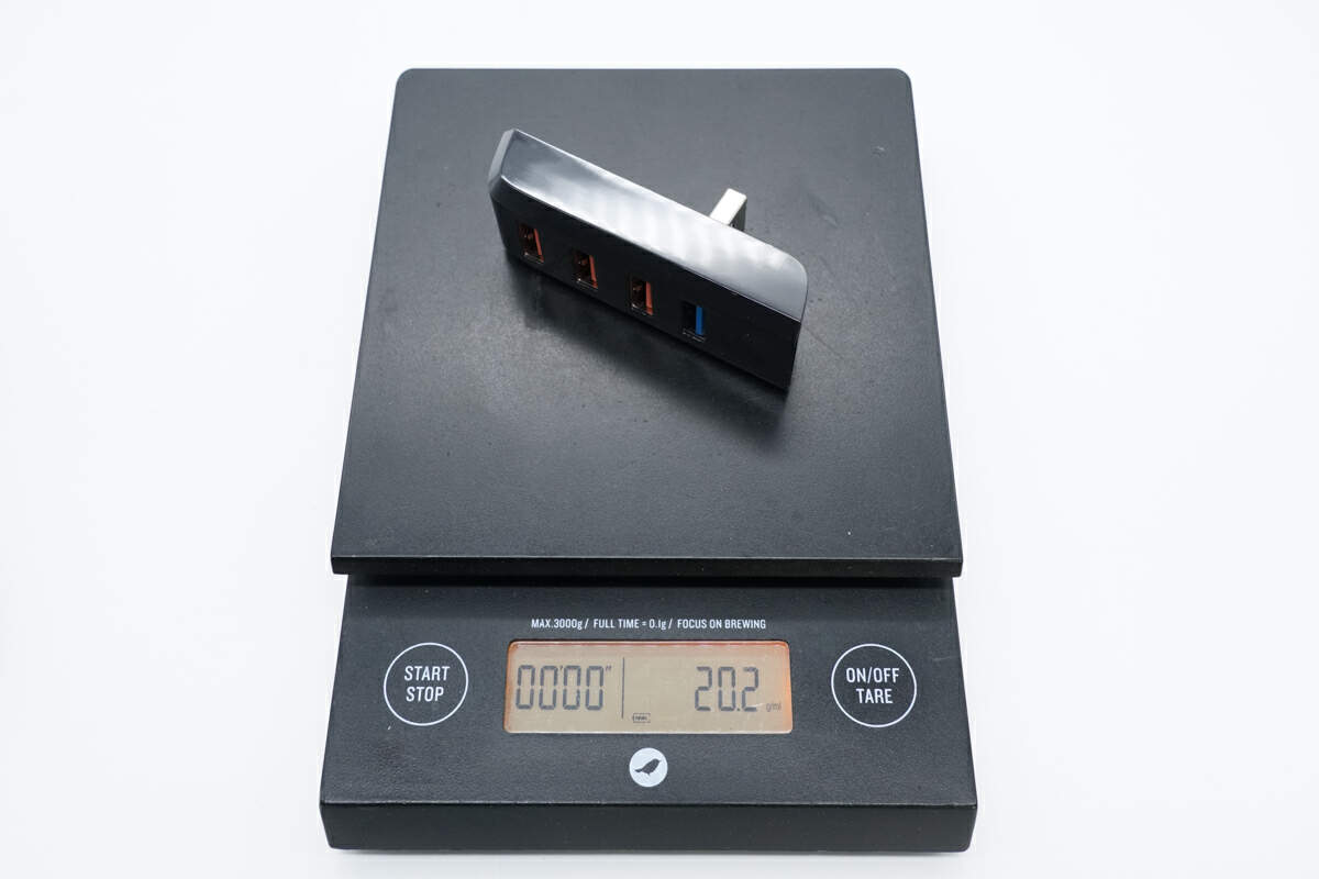

另外测得扩展坞净重约为20g。

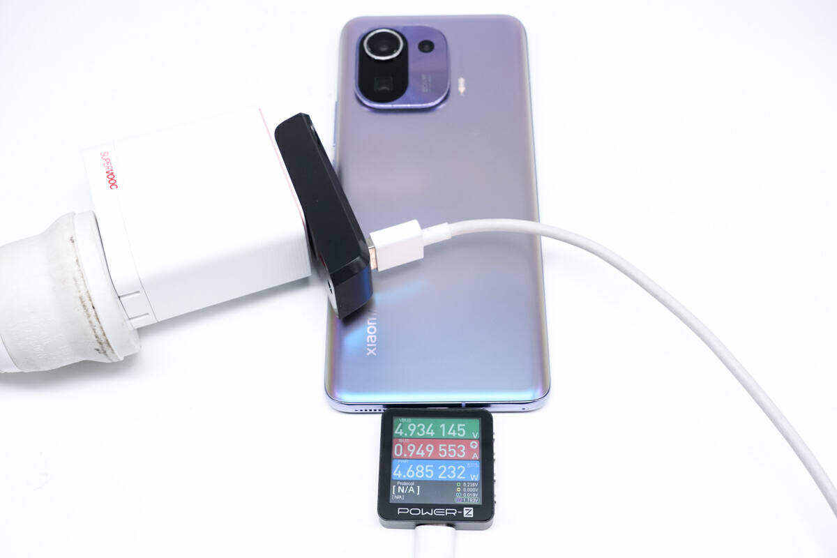

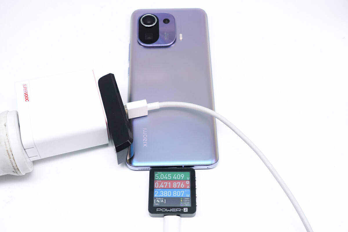

使用80W充电器连接扩展坞,通过蓝色胶芯的 USB-A端口对小米 11Pro手机进行充电,实测功率为 4.93V 0.95A 4.69W。
通过橙色胶芯的 USB-A端口对小米 11Pro手机进行充电,实测功率为 5.05V 0.47A 2.38W。虽然两个规格接口的输出功率都不大,不过还是能进行应急充电的。

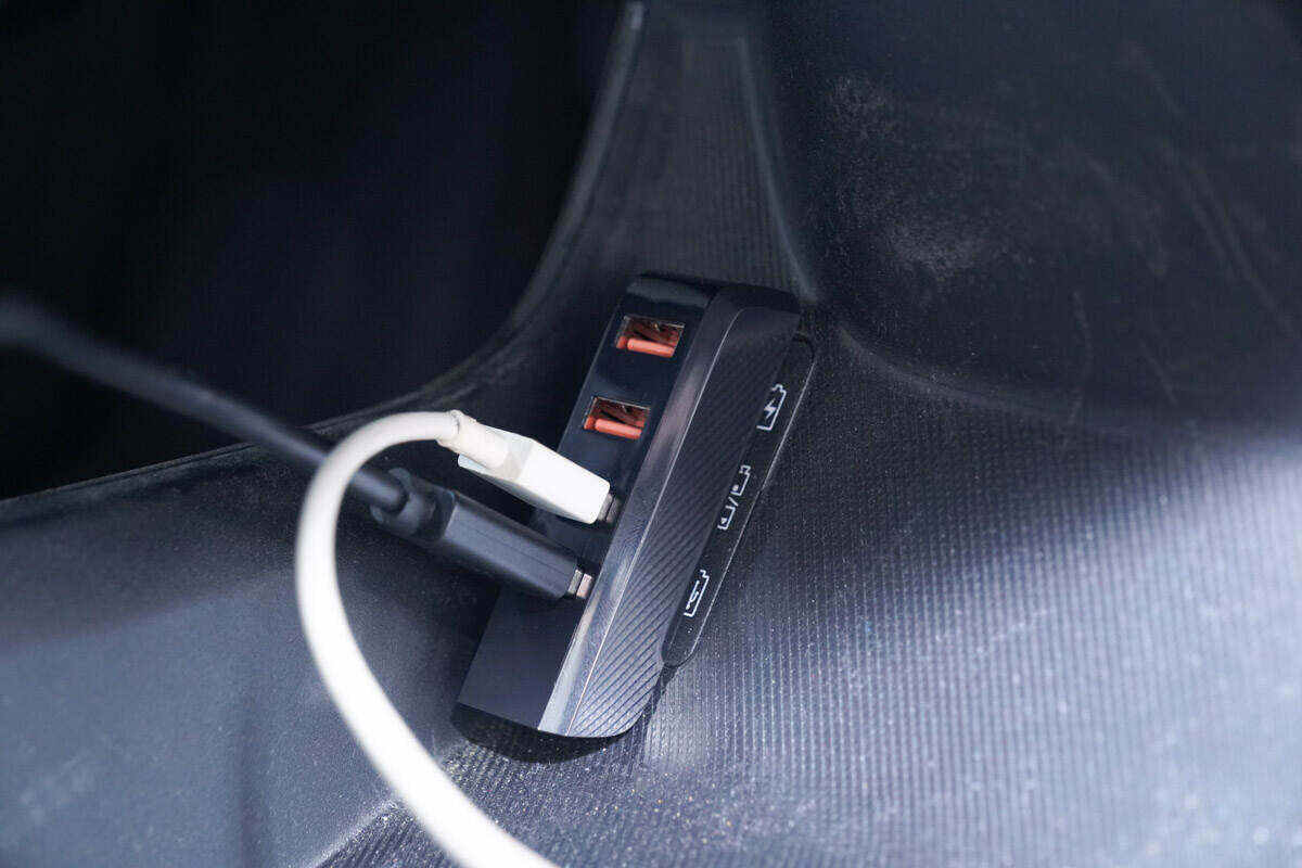

产品实际使用场景一览,Neentone这款扩展坞针对于特斯拉 MODEL 3&Y 车型设计,对于其他车型的USB端口空间会有概率发生格挡等情况。

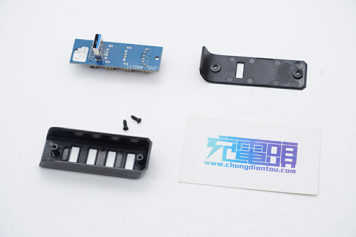

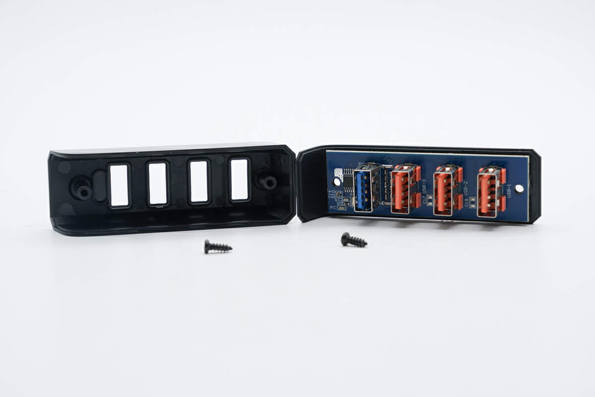

扩展坞两部分外壳通过螺丝封装固定,拆掉螺丝即可打开外壳,比较简单。
扩展坞内部PCB板顺便也是采用螺丝进行固定。

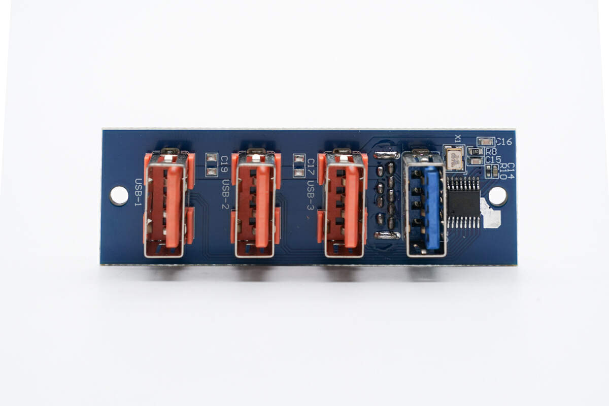

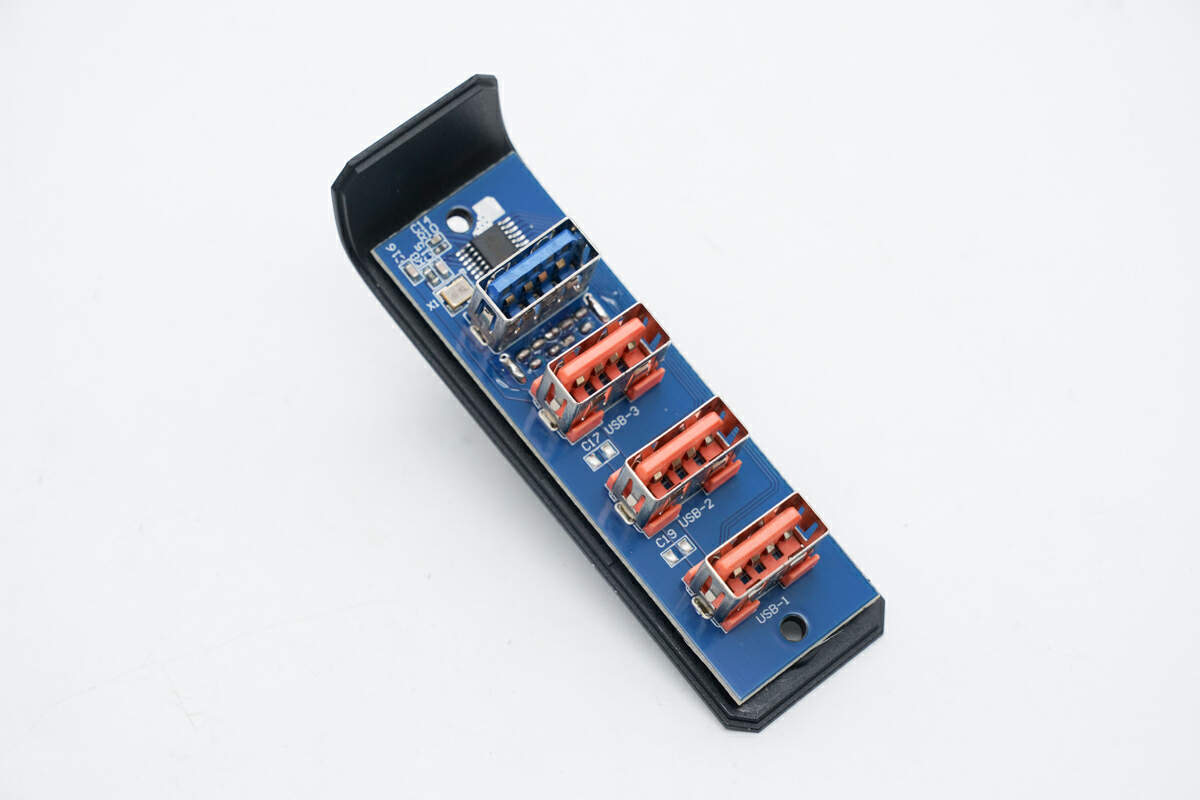

PCB板正面一览,四个USB-A母座垂直过孔焊接,右侧设有一颗芯片以及晶振。

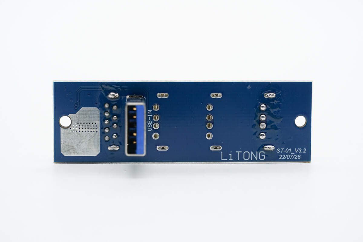

背面只垂直焊接一个USB-A母座,对应芯片区域露铜加锡以及过孔设计,帮助芯片进行散热。

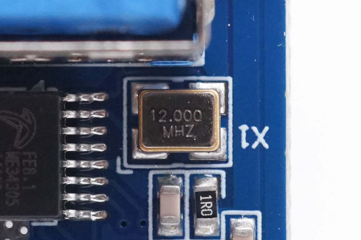

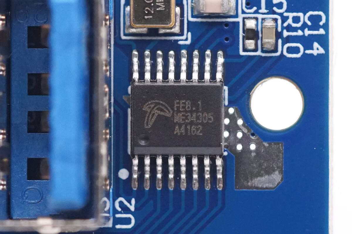

USB集线器芯片来自汤铭,型号为FE8.1,是一颗高集成,高性能的4口USB2.0 HUB芯片,芯片内部集成3.3V和1.8V稳压器,外围元件精简。
12.000MHz晶振特写。

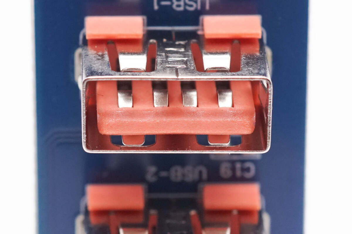

红色胶芯USB-A母座特写。
蓝色胶芯USB-A母座特写。
