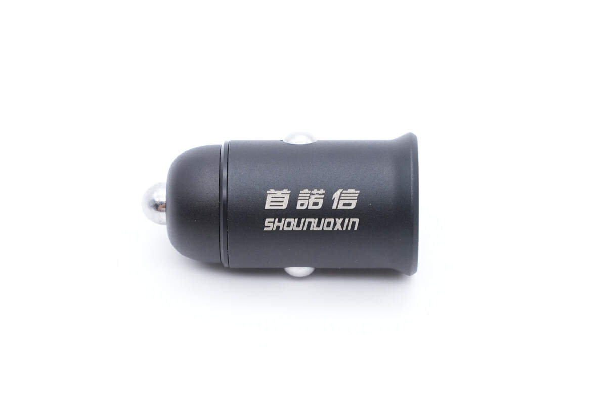

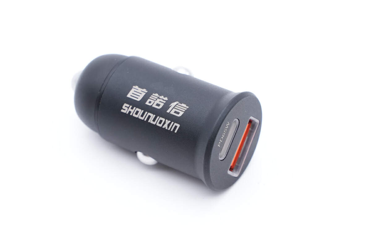

首诺信这款车充整体采用黑色雾面设计,外壳为金属材质,整体十分小巧。
机身正面印有厂商中英文简称——SHOUNUOXIN首诺信。

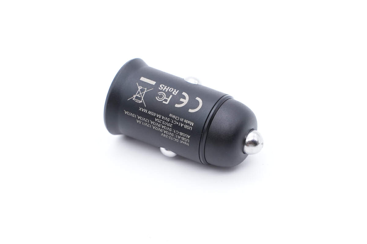

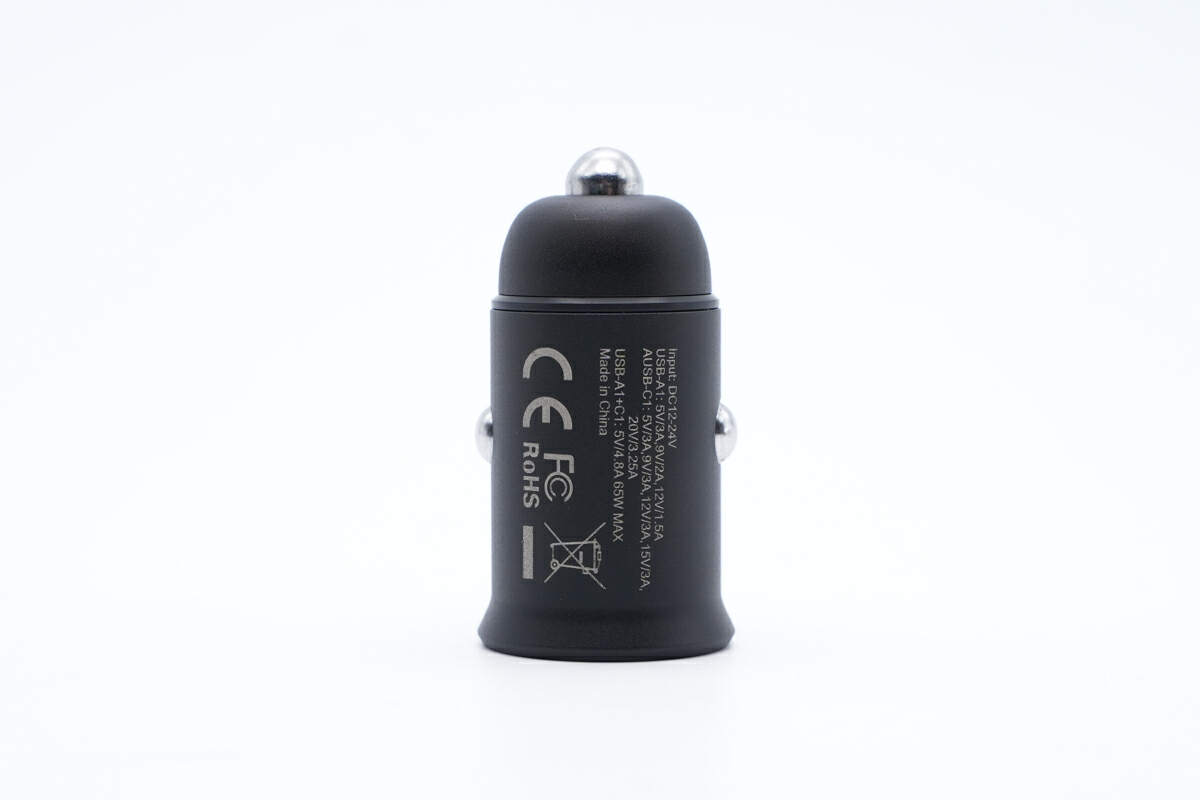

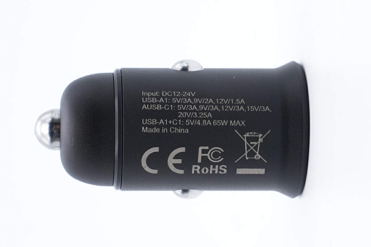

背面印有车充参数信息。
产品参数特写
输入:DC 12-24V
USB-A1输出:5V3A、9V2A、12V1.5A
USB-C1输出:5V3A、9V3A、12V3A、15V3A、20V3.25A
USB-A1+C1:5V4.8A
制造商:深圳市首诺信电子有限公司。
产品通过了CE、FCC认证。

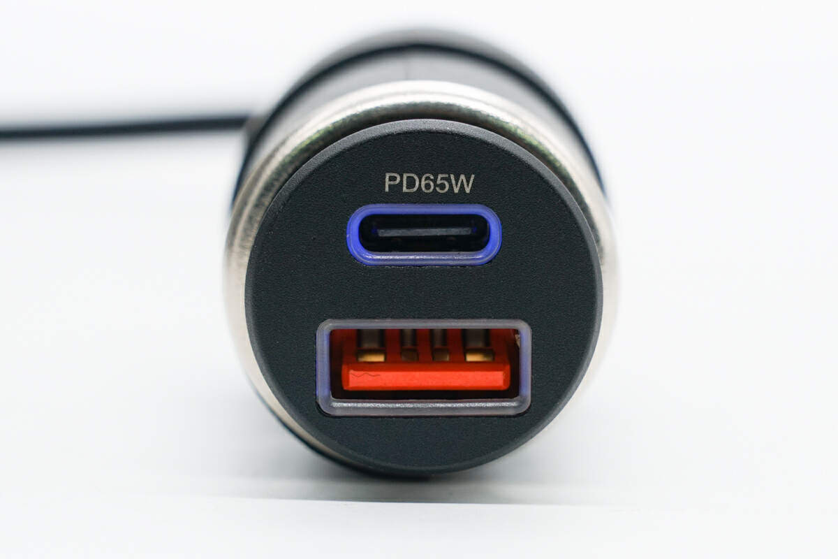

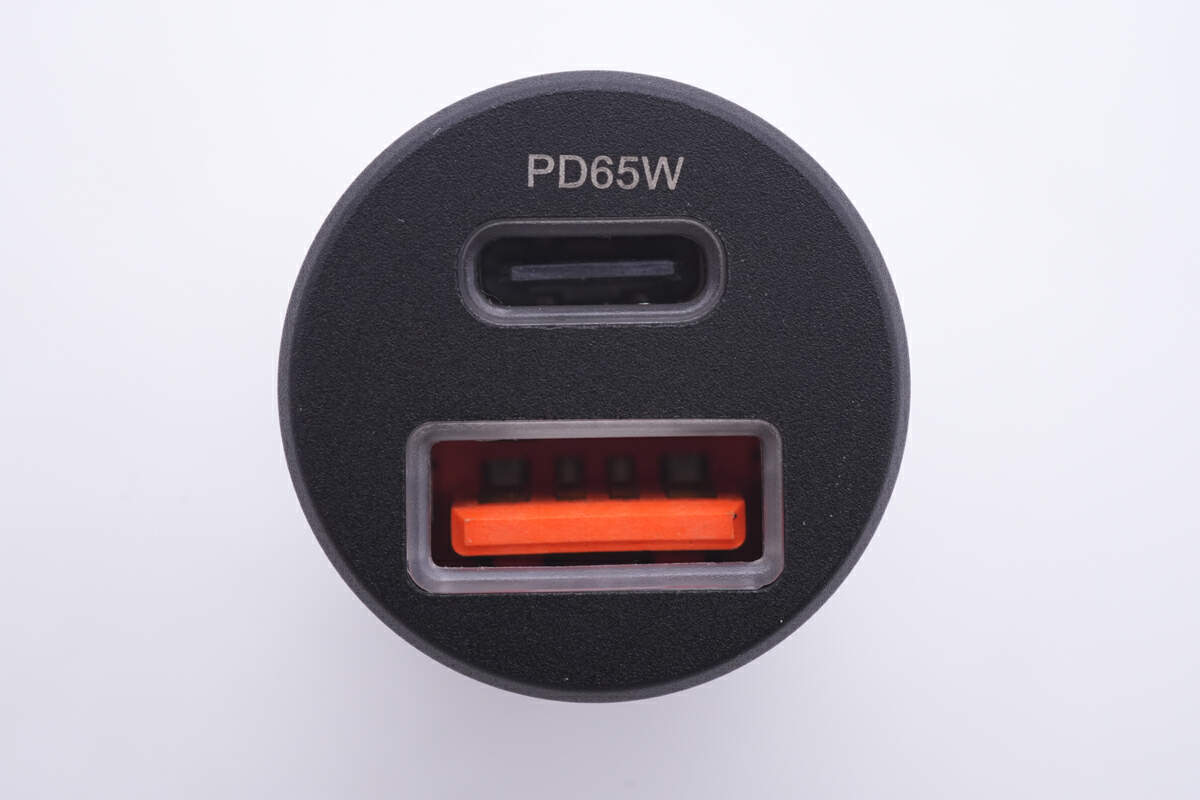

顶面配备1A1C双输出接口,胶芯分别为橘黄色和黑色撞色设计。

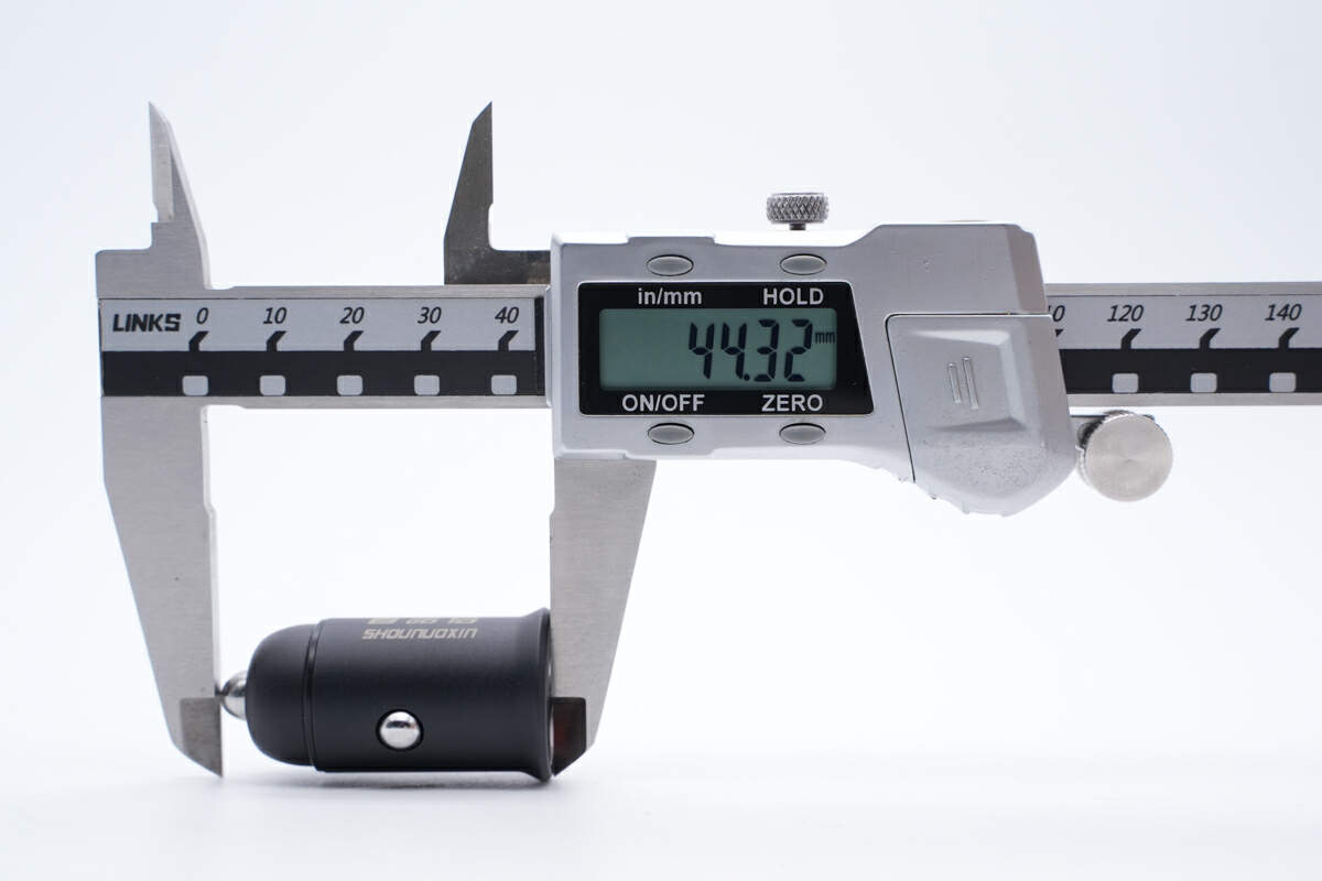

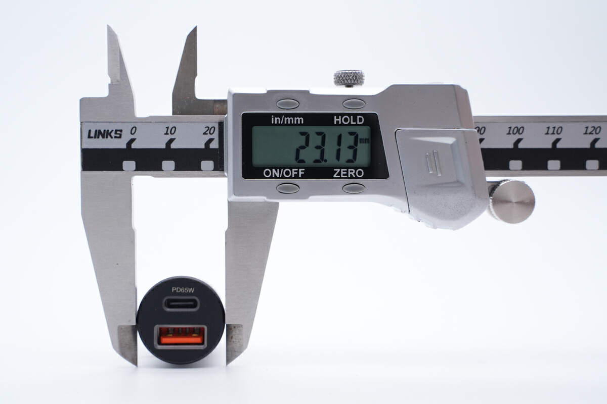

实测车充机身加正极弹片总长度约为44.32mm。
机身顶面直径为23.13mm。

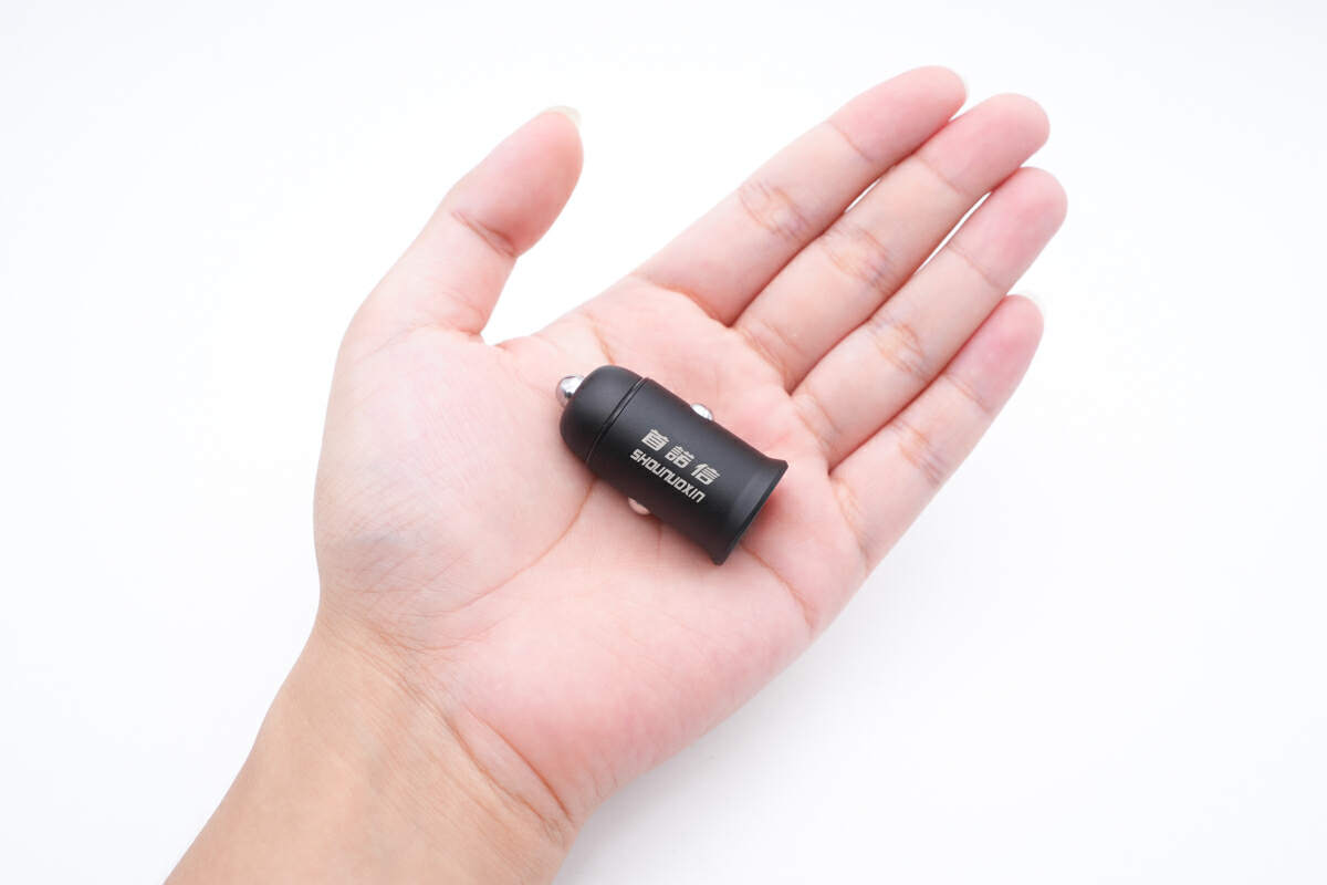

产品拿在手上的大小直观感受,相当小巧。

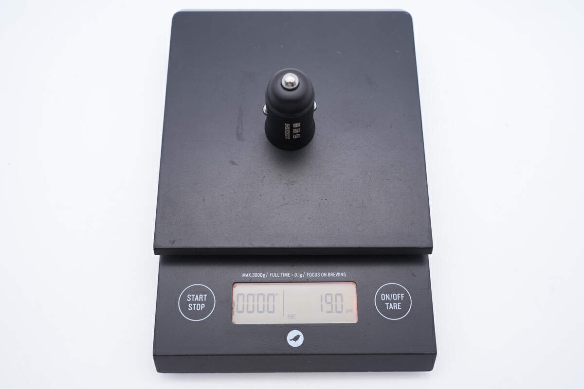

另外测得车充净重约为19g。
接通电源,车充内置指示灯亮蓝光,方便车主夜间使用。

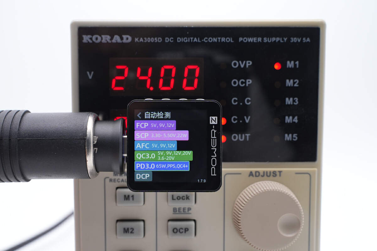

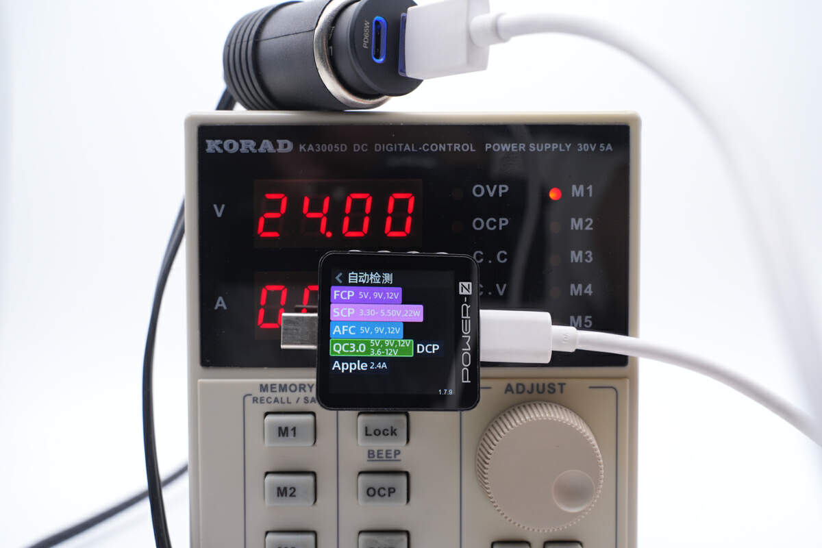

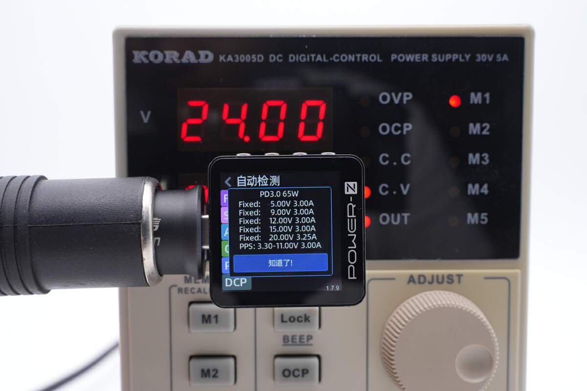

模拟24V DC输入情况下,使用ChargerLAB POWER-Z KM003C测得USB-C1口支持FCP、SCP、AFC、QC3.0/4+、PD3.0、PPS、DCP充电协议。
PDO报文显示USB-C1口还具备5V3A、9V3A、12V3A、15V3A、20V3.25A五组固定电压档位,以及3.3-11V3A一组PPS电压档位。
测得USB-A1口支持FCP、SCP、AFC、QC3.0、DCP、Apple 2.4A充电协议。

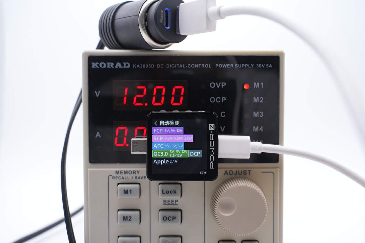

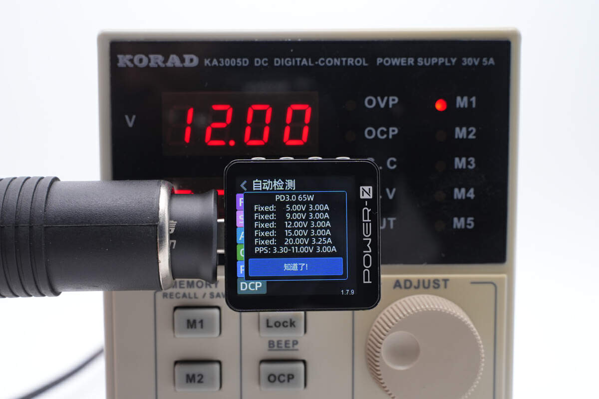

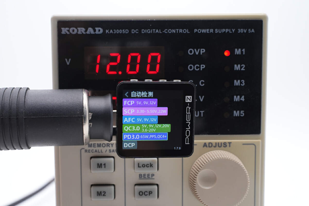

模拟12V DC输入情况下,测得USB-C1口支持FCP、SCP、AFC、QC3.0/4+、PD3.0、PPS、DCP充电协议。
同样具备5V3A、9V3A、12V3A、15V3A、20V3.25A五组固定电压档位,以及3.3-11V3A一组PPS电压档位。

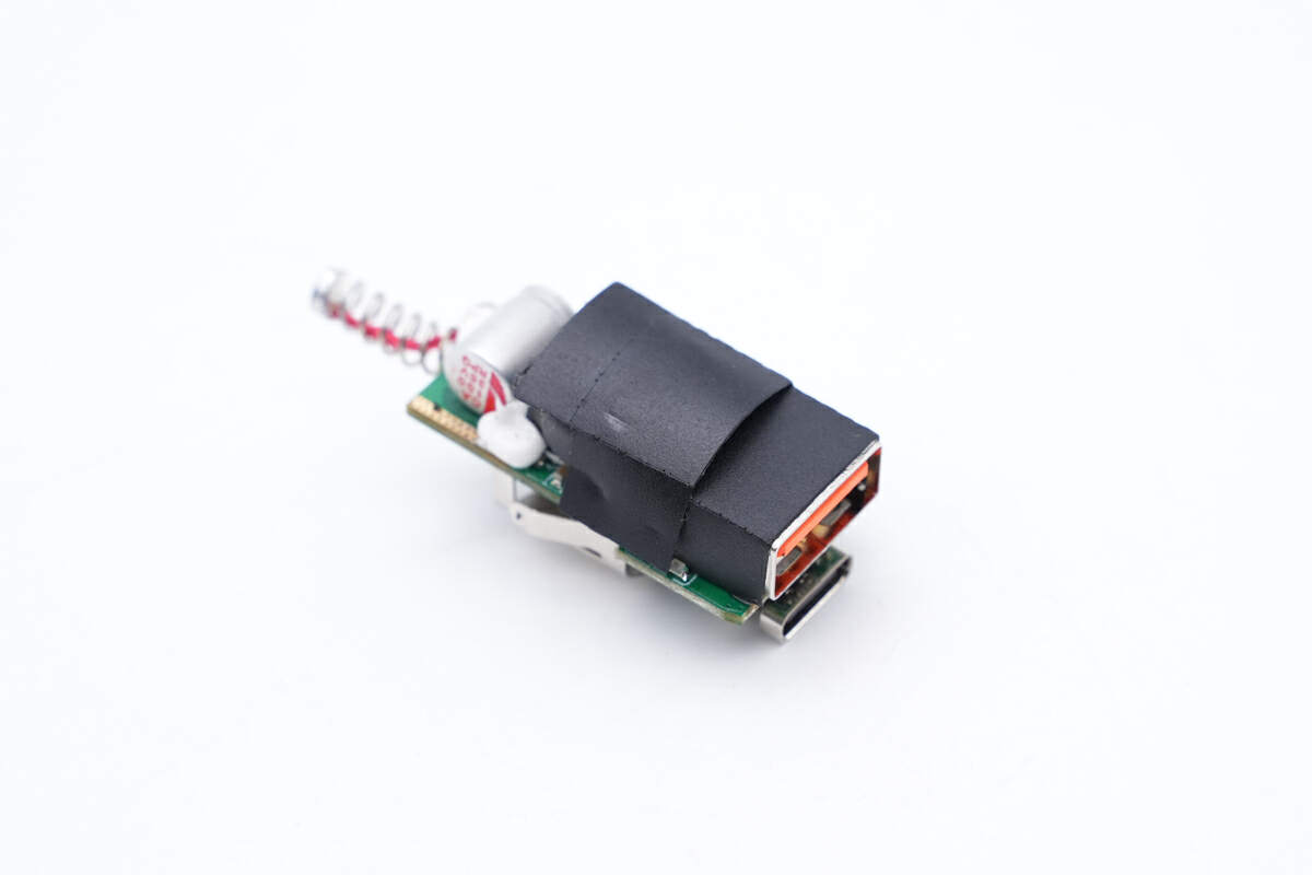

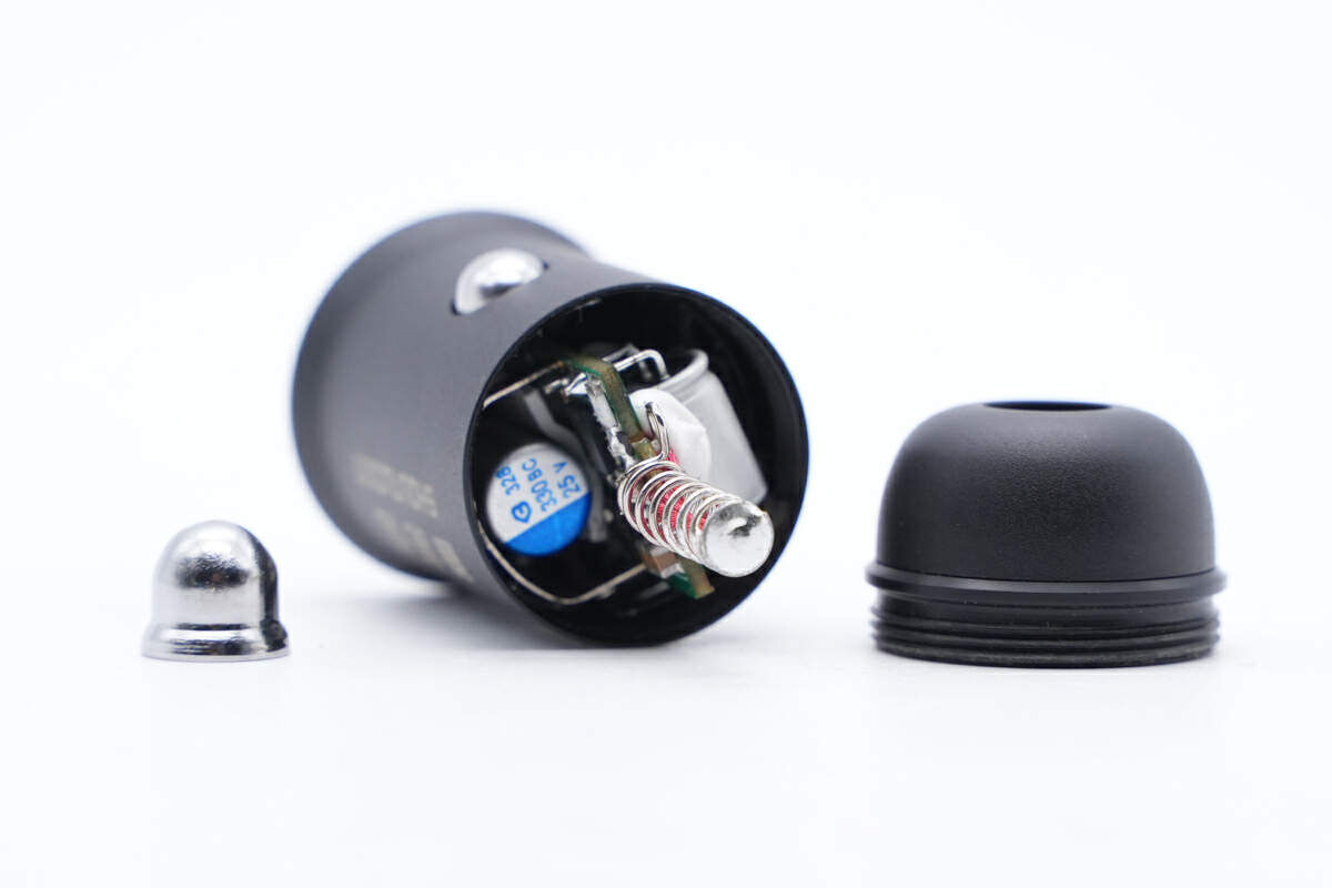

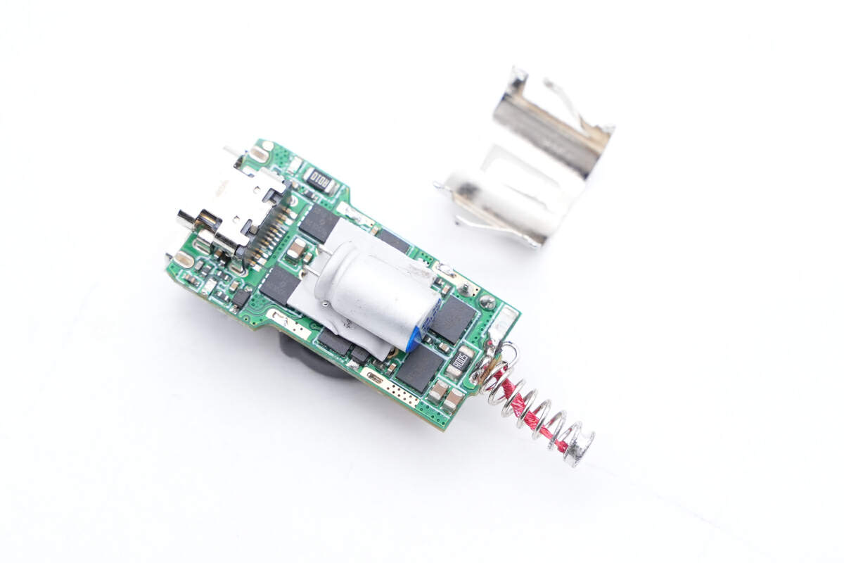

首先拧下车充前端塑料帽,内部为PCBA模块。

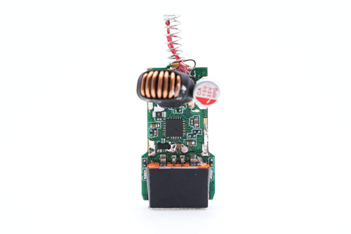

另外一面是升降压电感,粘贴麦拉片绝缘。
拆下PCBA模块焊接的负极弹片,滤波电容与元件之间粘贴导热垫。
揭下电感上粘贴的绝缘麦拉片,磁环电感外套热缩管绝缘。
电感下方粘贴绝缘麦拉片和导热垫。
在导热垫下面是一颗升降压控制器。

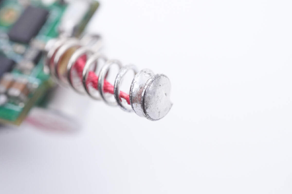

车充正极弹簧内部焊接漆包线,降低电阻。

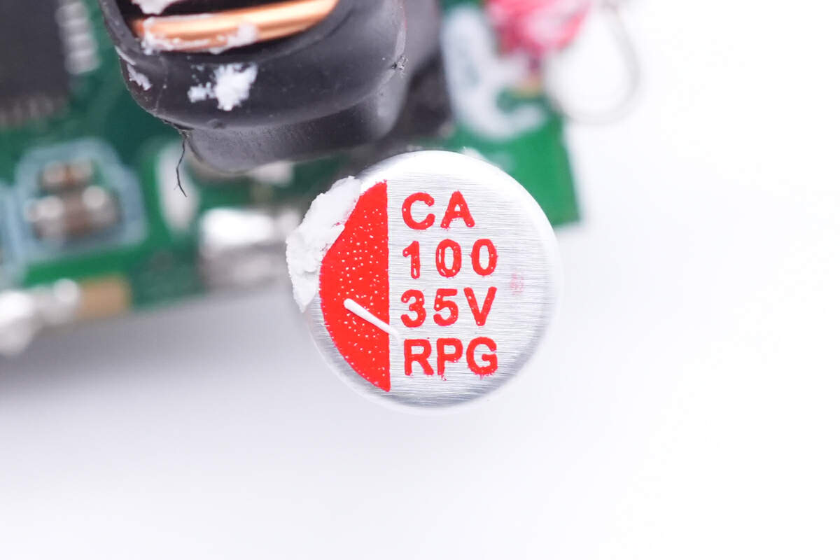

输入端滤波电容规格为100μF 35V。

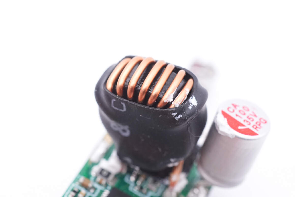

升降压电感采用磁环绕制,外套热缩管绝缘。

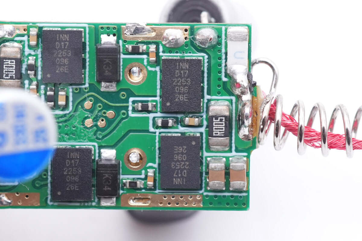

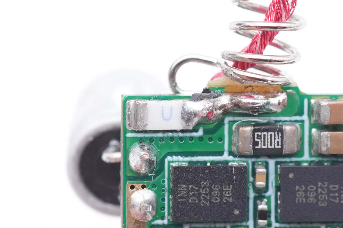

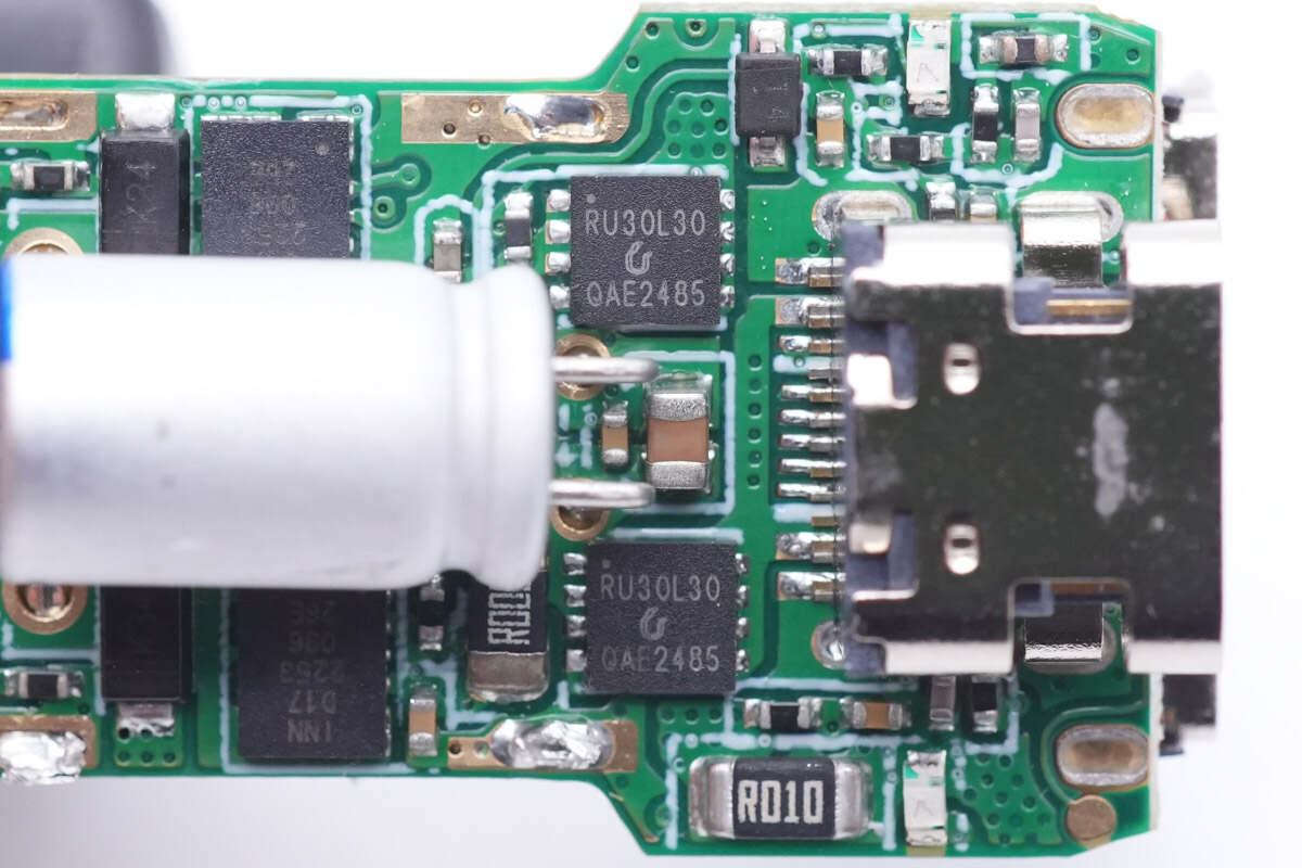

车充内部共使用四颗氮化镓开关管组成H桥,用于同步升降压电压转换。

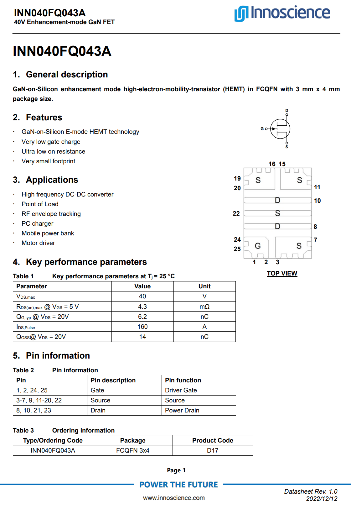

氮化镓开关管来自英诺赛科,丝印D17,实际型号为INN040FQ043A,是一颗耐压40V的增强型氮化镓开关管,导阻为4.3mΩ,具有极低的栅极电荷和导通电阻,并具有非常小的封装面积,适用于高频DC-DC转换器,负载点,RF包络跟踪,笔记本电脑充电器,移动电源和电机驱动,采用FCQFN 3*4mm封装。
英诺赛科 INN040FQ043A 资料信息。

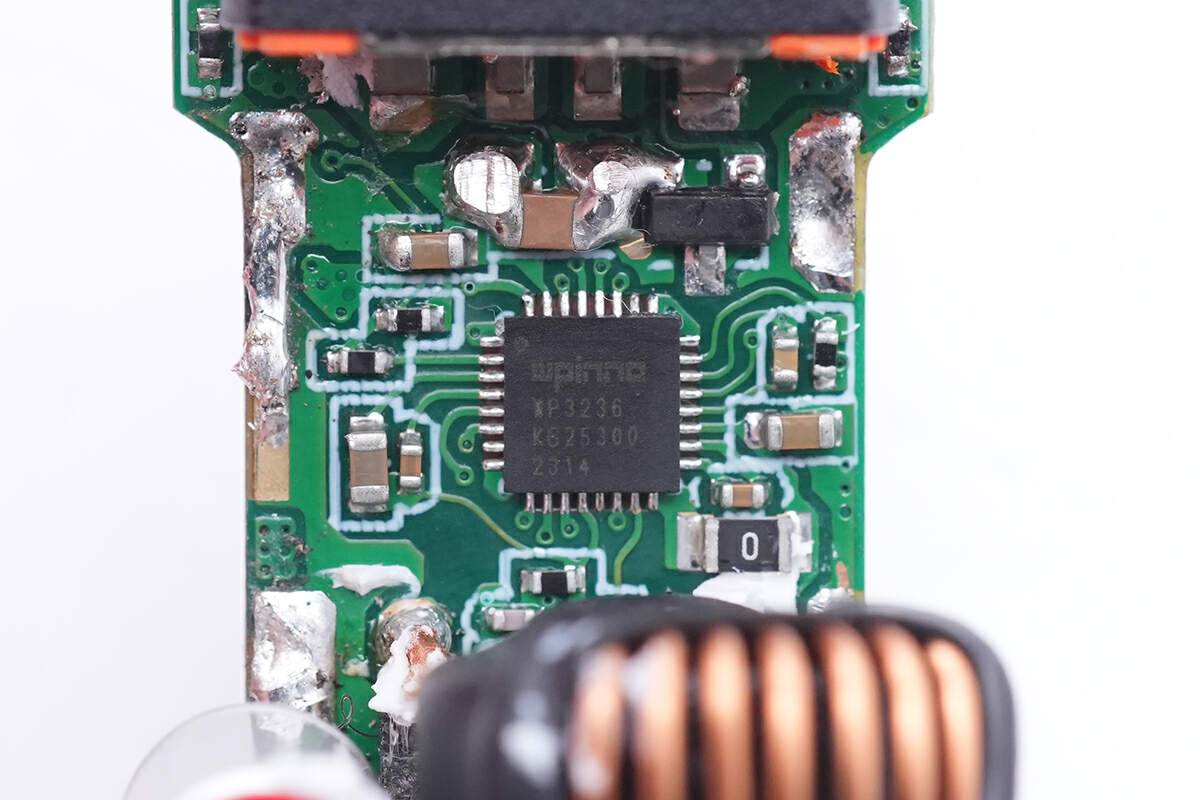

在电感底部是同步升降压控制器,型号WP3236,来自维普创新,芯片具备I2C接口,支持2.7-36V输入电压和2.7-28V输出电压,输出电压,输入/输出电流限制和开关频率均可由I2C接口编程,芯片内部集成12位ADC,支持状态指示,具备自动负载接入检测和多重保护功能。

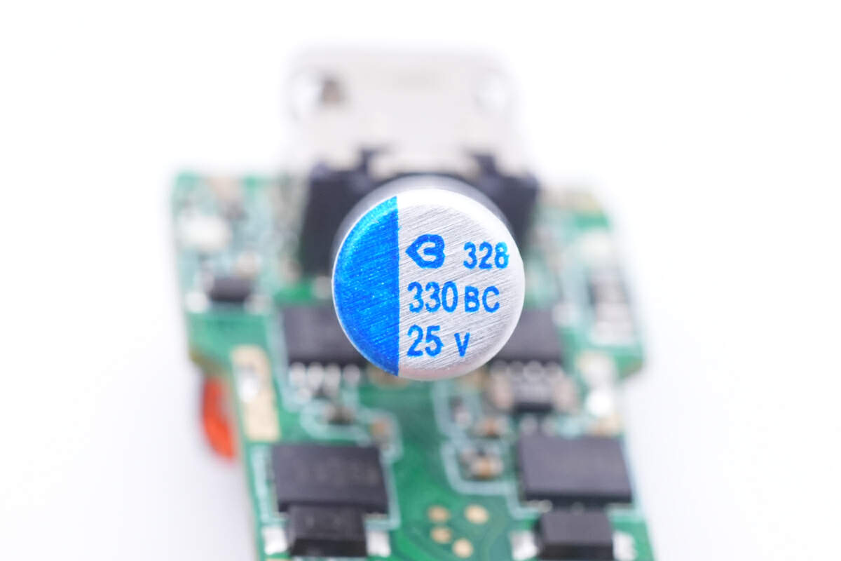

输出滤波电容来自绿宝石,BC系列固态电容,规格为330μF 25V。
两颗VBUS开关管来自锐骏半导体,型号RU30L30M3,PMOS,耐压30V,导阻12mΩ,采用SDFN3030封装。

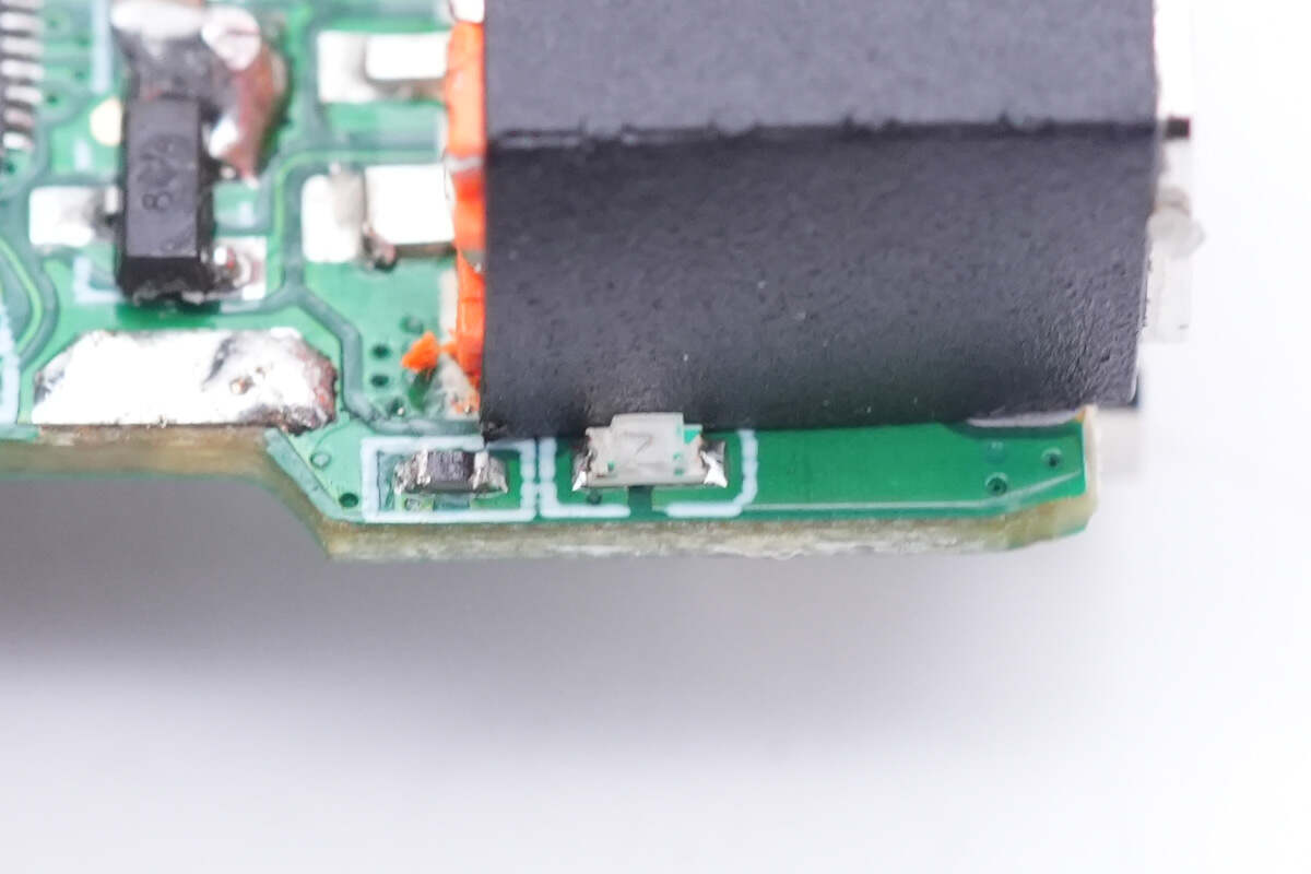

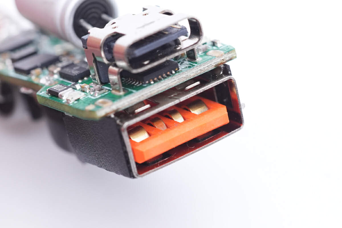

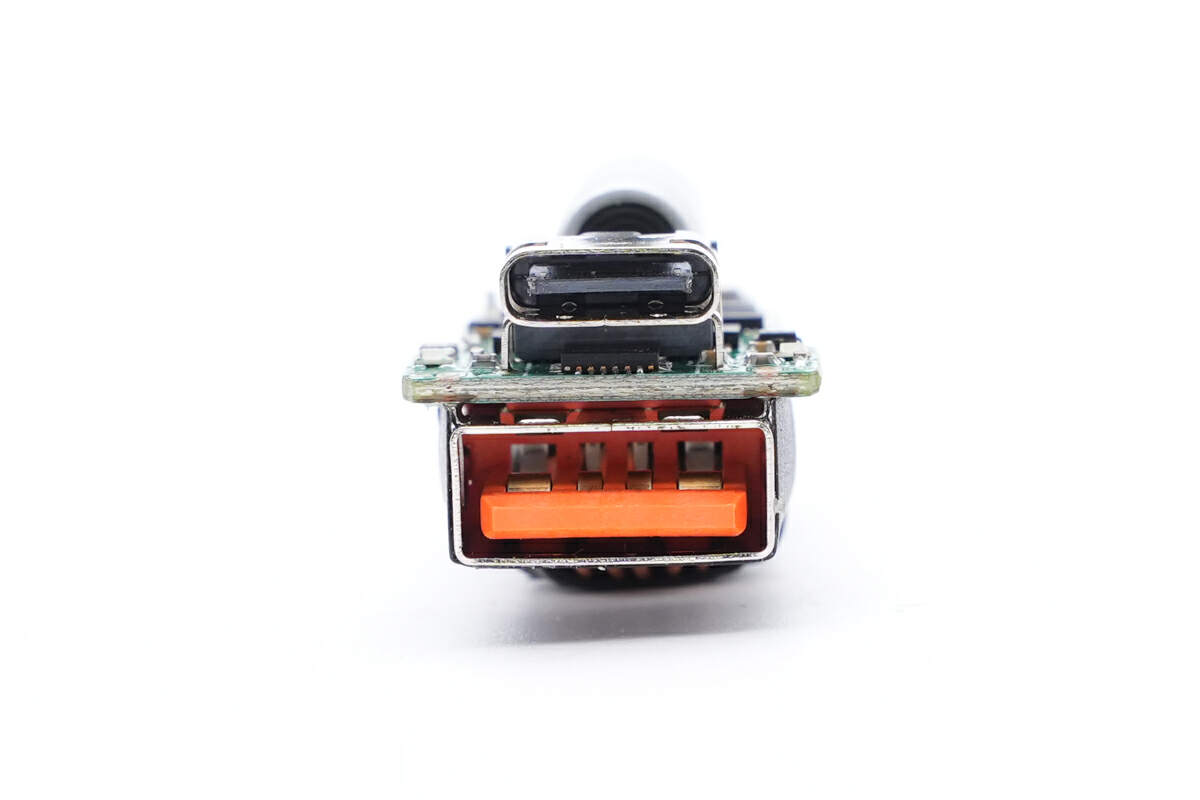

USB-C和USB-A母座特写,其中USB-C母座为垫高设计,USB-A母座正负极加宽设计。
USB-A母座侧面焊接贴片LED灯。

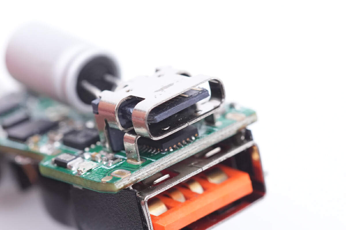

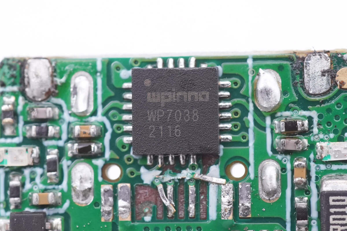

在USB-C母座下面是车充的协议芯片。
USB-A母座正负极加宽设计,支持大电流快充。
拆下USB-C母座,露出下面的协议芯片。
协议芯片来自维普创新,型号WP7038,具备每个接口独立调节的全协议功能;具有输入电压范围广5-24V,输出电压范围广3.5-24V(自适应)和输出电流1-5A(根据协议自适应)的特点;同时内置高效MCU,内置独立全协议调节功能,此外芯片还可实现双口独立输出。

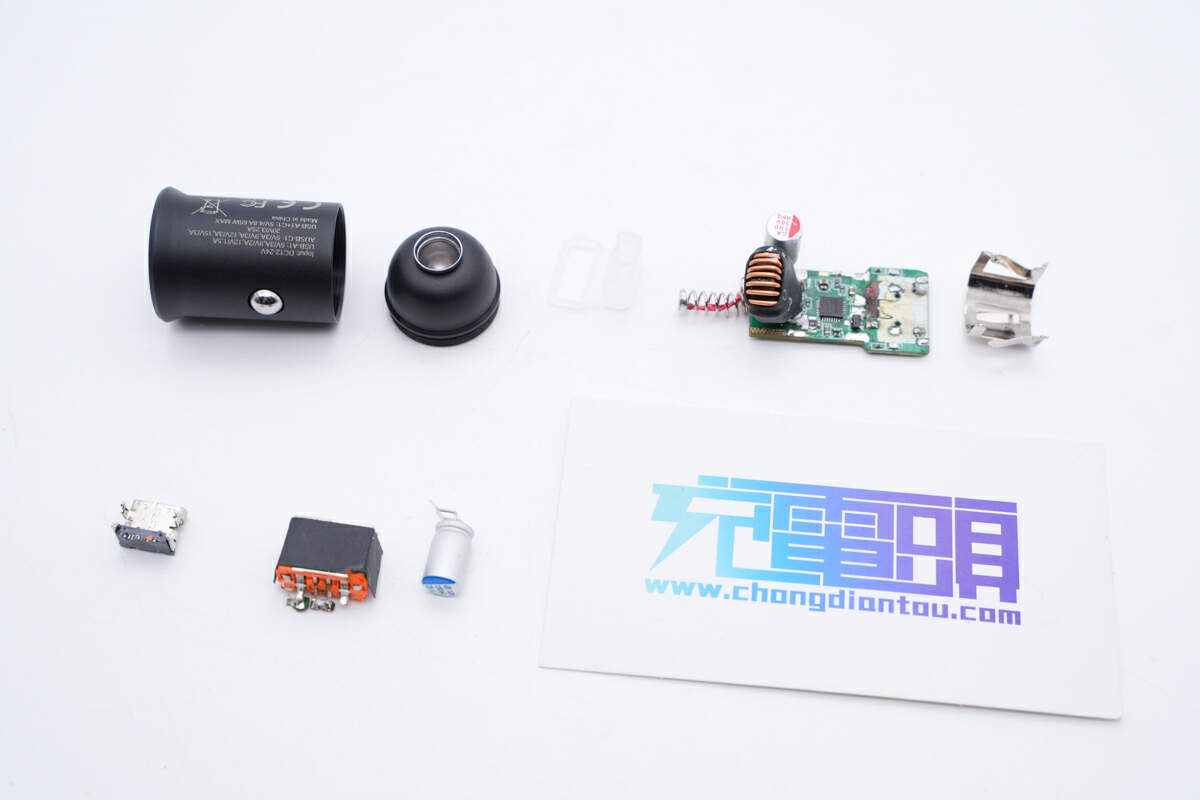

全部拆解一览,来张全家福。
首诺信这款65W车充采用塑料和金属外壳组成,体积十分小巧。在小巧的机身内部集成了升降压电路,USB-C接口支持65W输出,USB-A口支持18W输出,性能十分强悍。
充电头网通过拆解了解到,首诺信这款车充内置一路同步升降压电路,采用维普创新WP3236同步升降压控制器搭配WP7038协议芯片。同步升降压开关管来自英诺赛科,采用INN040FQ043A 低压氮化镓开关管,降低开关损耗,提高转换效率,实现了大功率快充车充的小型化设计。
