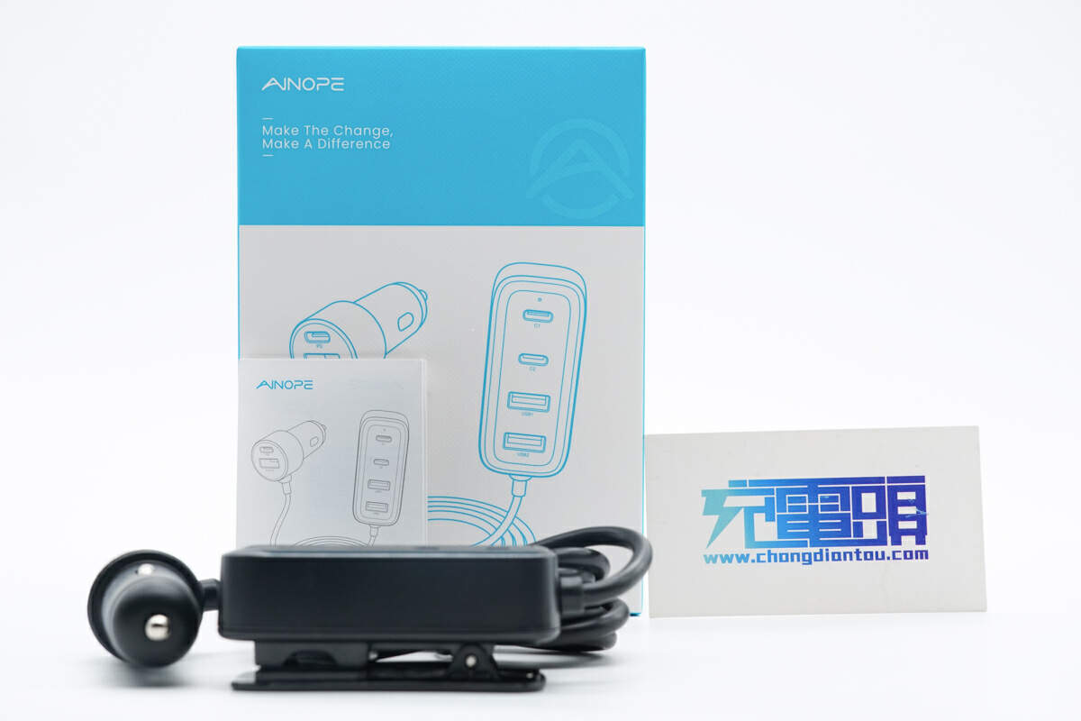

AINOPE 90W六口车载充电器开箱
包装盒正面印有AINOPE品牌、产品标语以及外观简图。
侧面印有产品三大卖点标识。
打开包装,内含车充以及使用说明书。从说明书上了解到,产品型号为2E78,三个USB-C都支持最大30W快充,三个USB-A口支持18W快充。

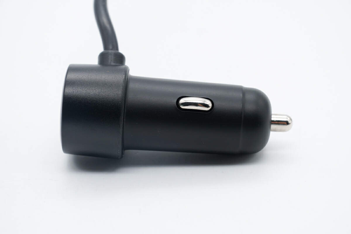

车充采用PC防火材质黑色外壳,表面磨砂抗指纹。

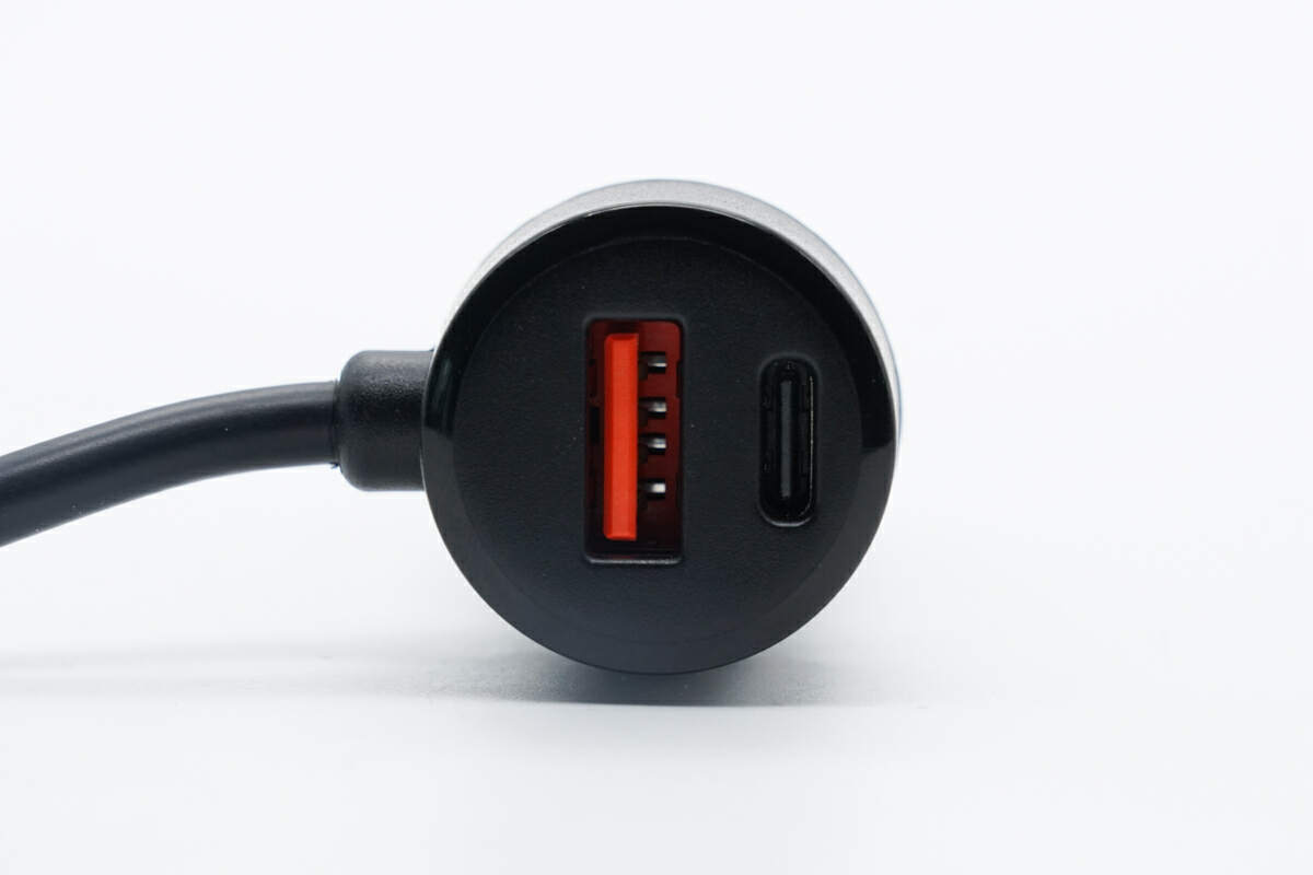

机身顶面配备1A1C输出接口,分别为橘红色和黑色胶芯。

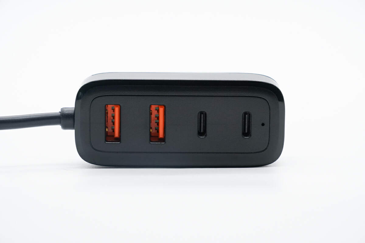

背夹充电器外壳是相同风格设计,顶面设有2A2C四个USB接口,最右边还设有指示灯。

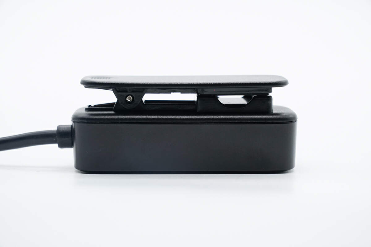

机身背面设有夹子,方便用户固定使用。

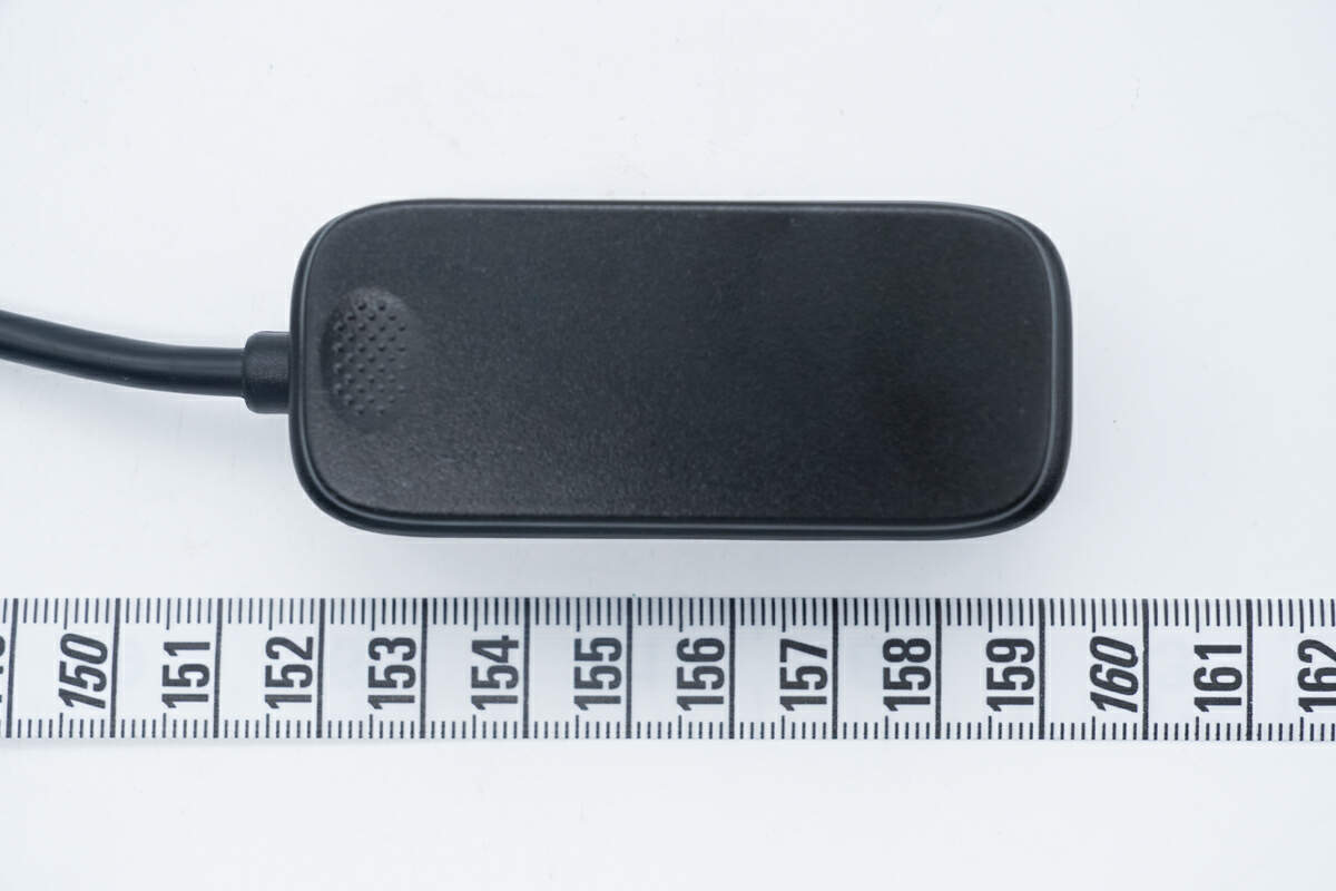

测得连接线缆长度约151cm。

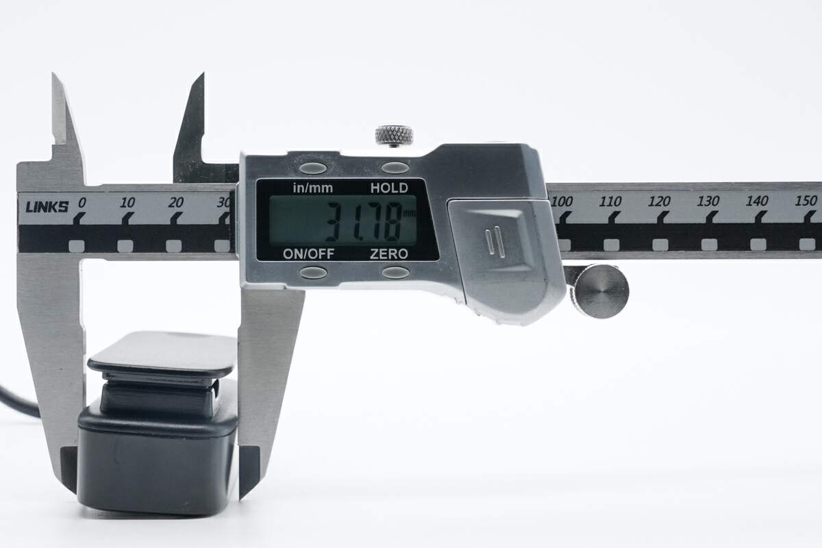

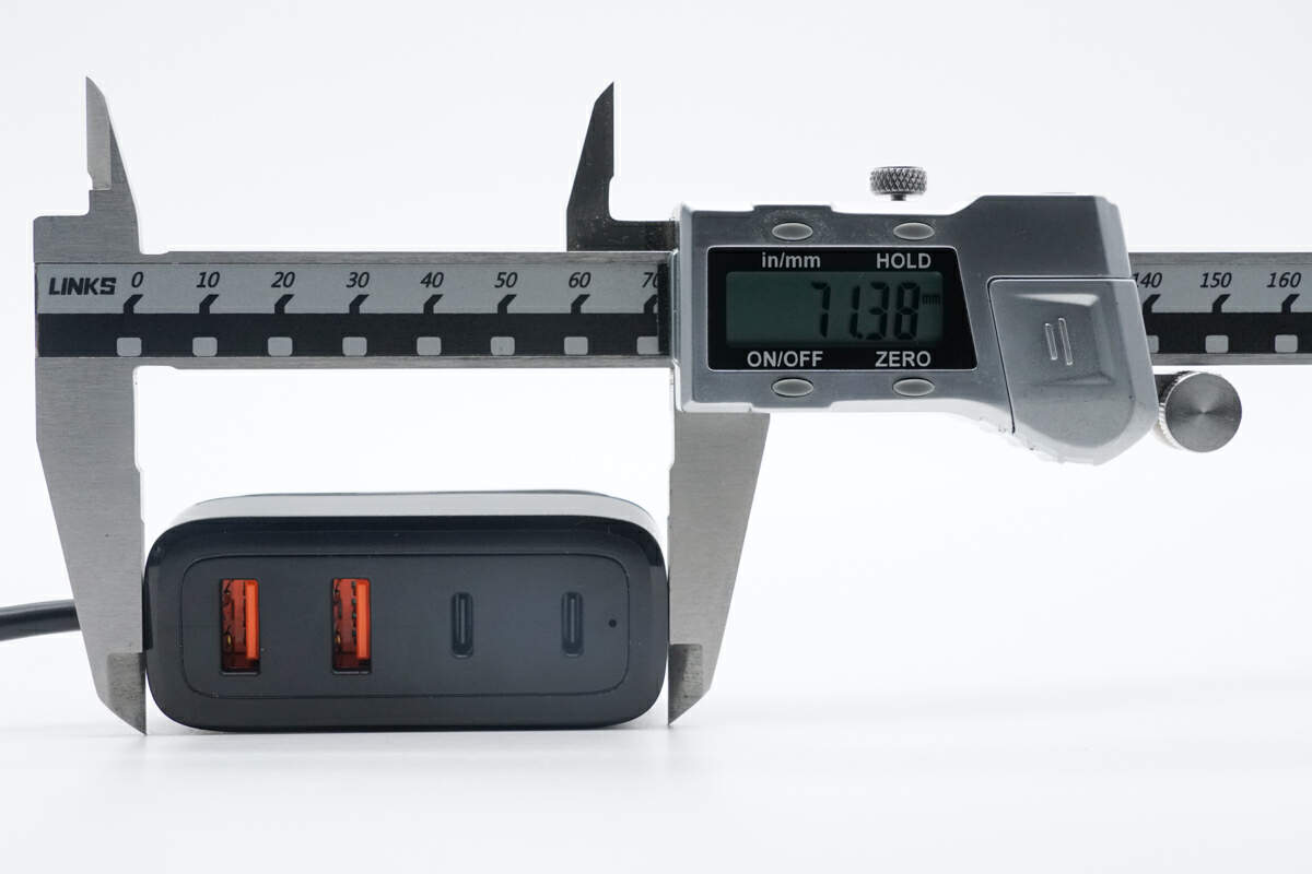

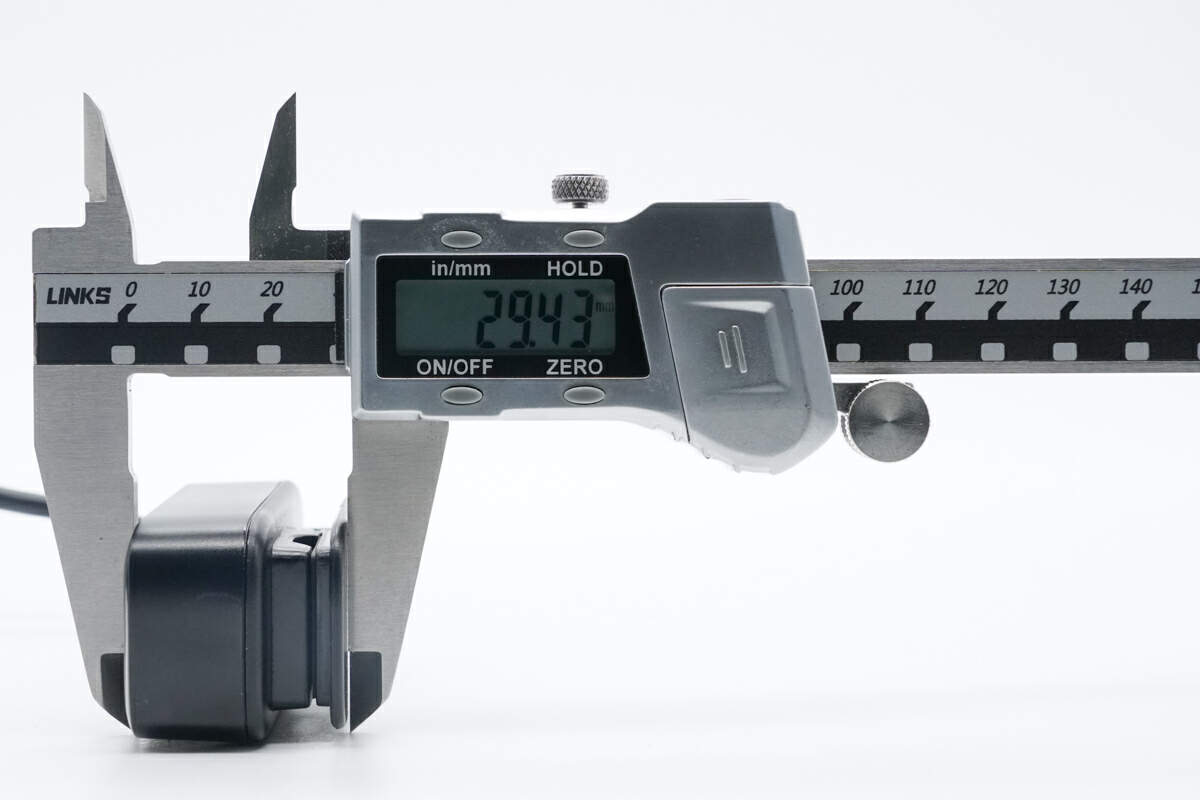

背夹充电器机身长度为71.38mm。
宽度为31.78mm。
厚度为29.43mm。

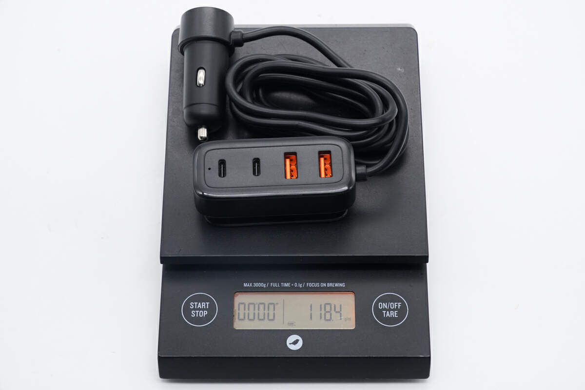

另外测得产品总重量约为118g。

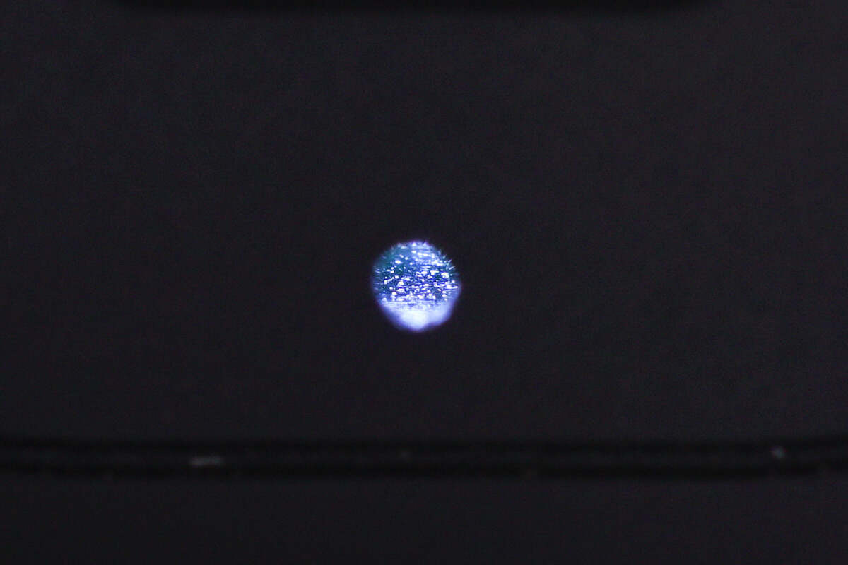

通电状态下指示灯亮蓝光。

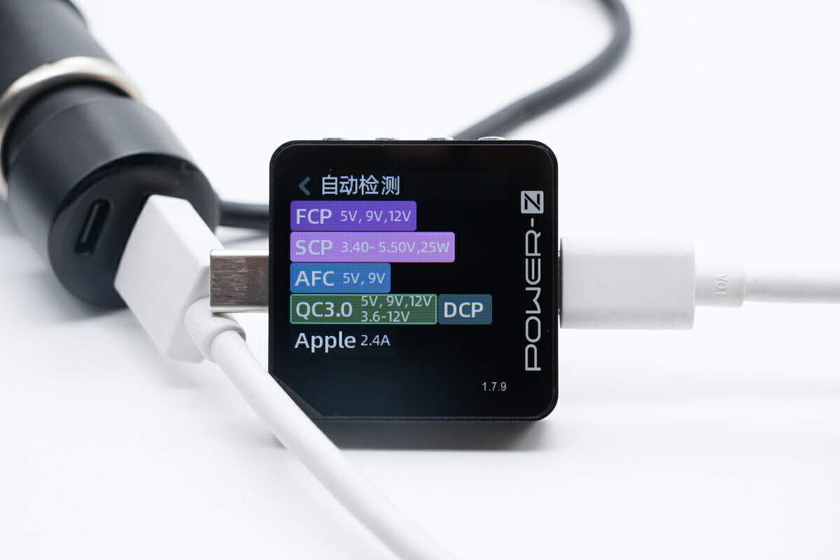

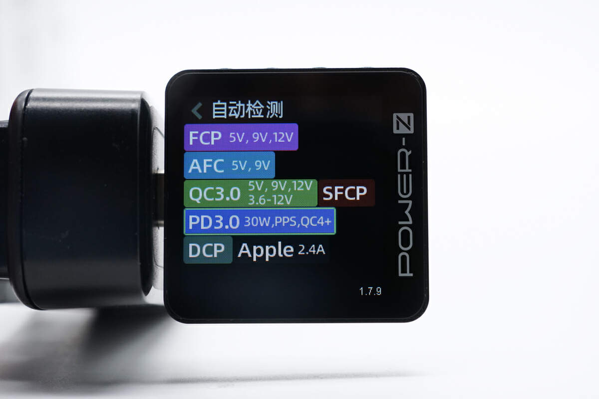

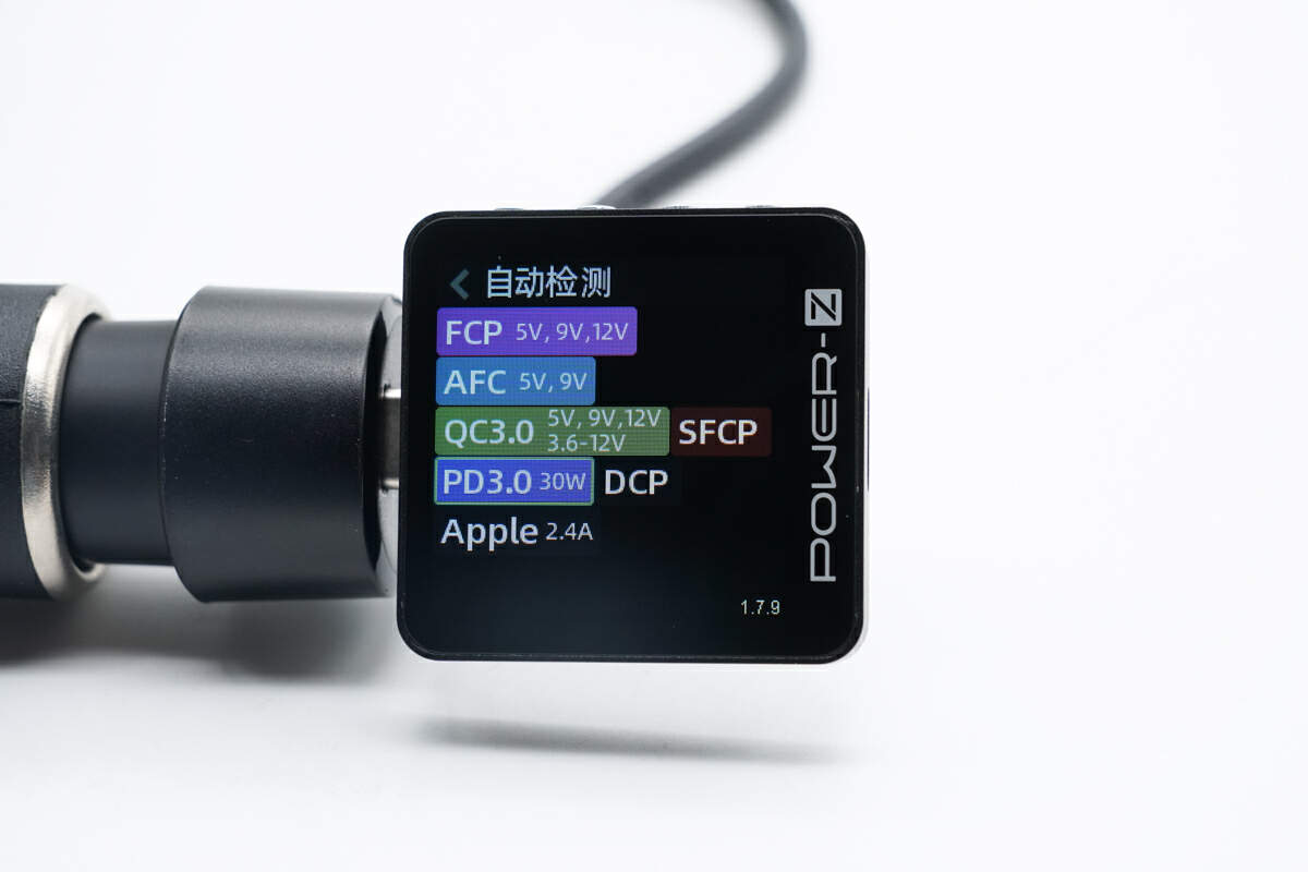

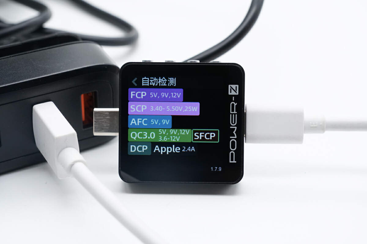

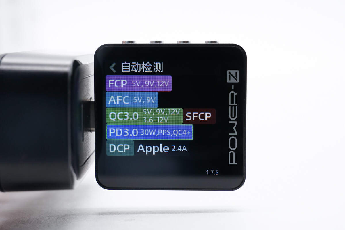

使用ChargerLAB POWER-Z KM003C测得车充USB-A口支持FCP、SCP、AFC、QC3.0、DCP、Apple 2.4A充电协议。

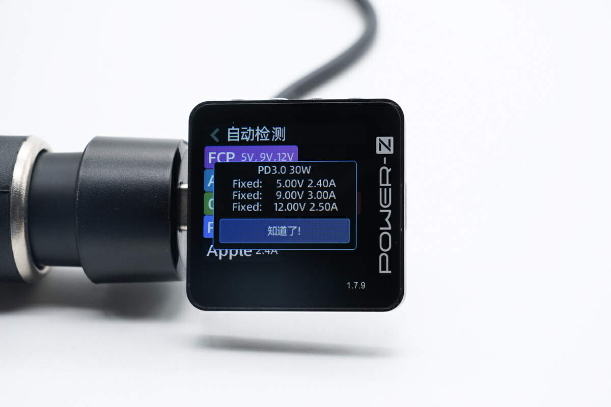

测得车充USB-C口支持FCP、AFC、QC3.0、SFCP、PD3.0、DCP、Apple 2.4A充电协议。
PDO报文显示USB-C口具备5V2.4A、9V3A、12V2.5A三组固定电压档位。

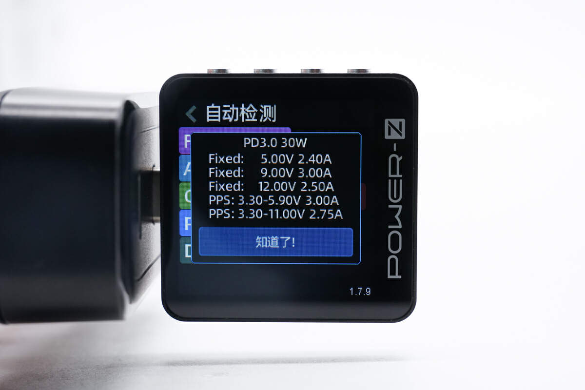

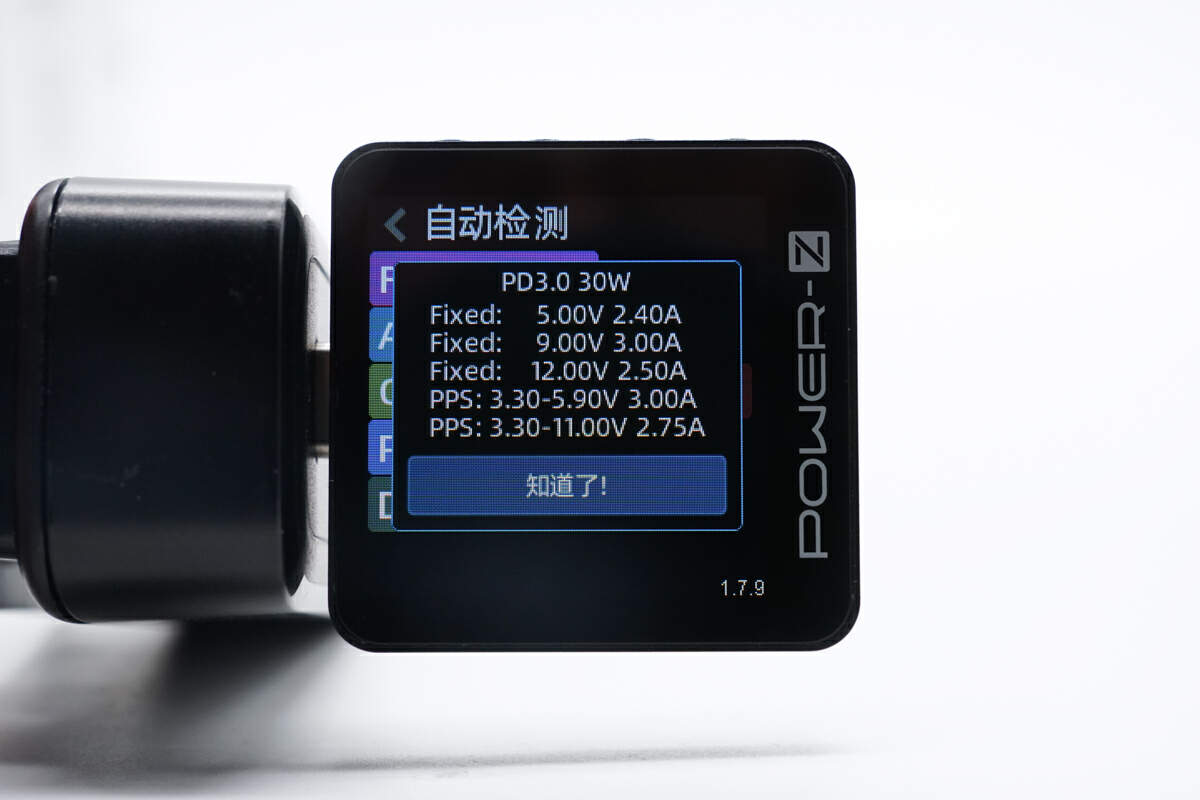

测得背夹充电器其中一个USB-C口支持FCP、AFC、QC3.0/4+、SFCP、PD3.0、PPS、DCP、Apple 2.4A充电协议。
PDO报文显示该接口具备5V2.4A、9V3A、12V2.5A三组固定电压档位,以及3.3-5.9V3A、3.3-11V2.75A两组PPS电压档位。

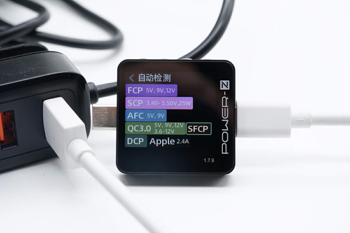

测得USB-A口支持FCP、SCP、AFC、QC3.0、SFCP、DCP、Apple 2.4A充电协议。
测得另一个USB-A口同样支持FCP、SCP、AFC、QC3.0、SFCP、DCP、Apple 2.4A充电协议。

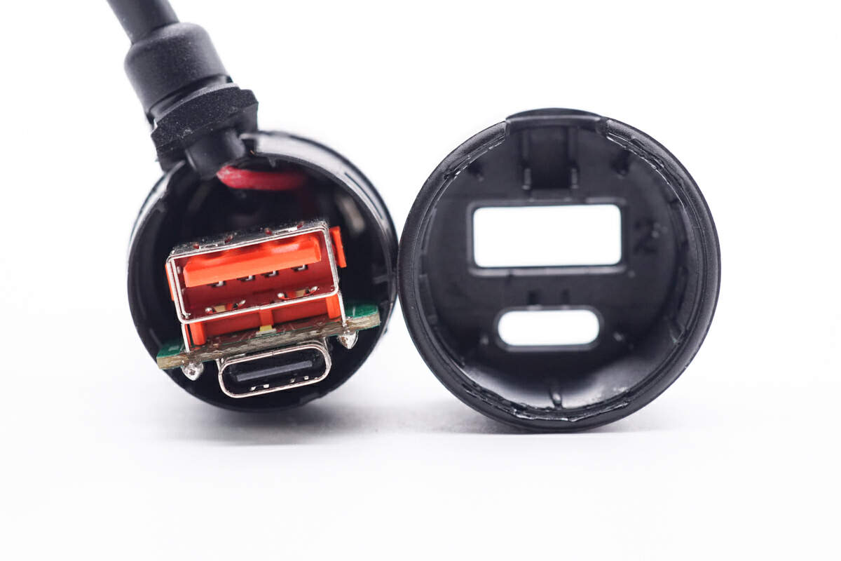

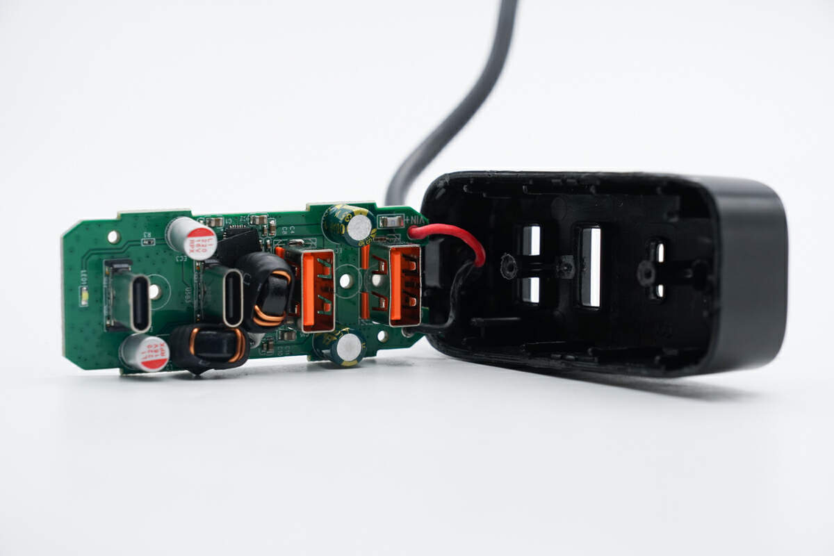

首先拆解的是车充本体,拆下后盖,内部PCB焊接USB-C和USB-A母座。

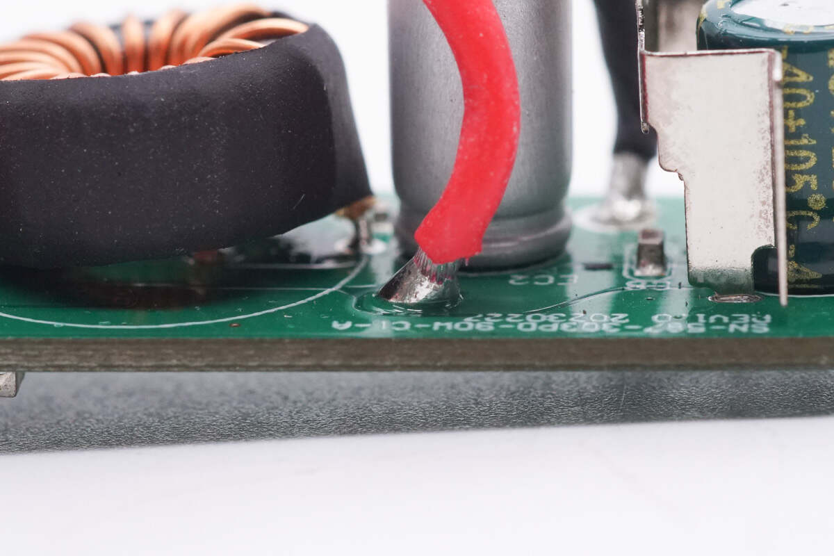

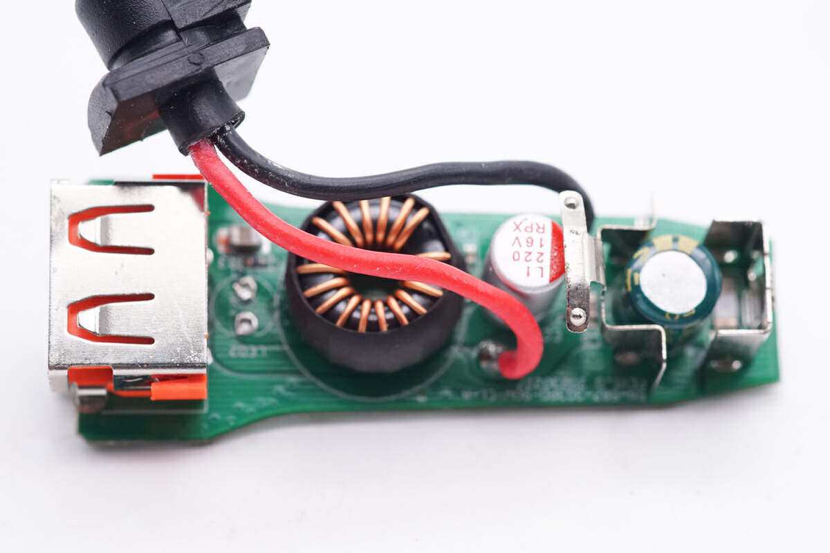

PCBA模块焊接导线连接到背夹充电器。
导线通过焊接连接。

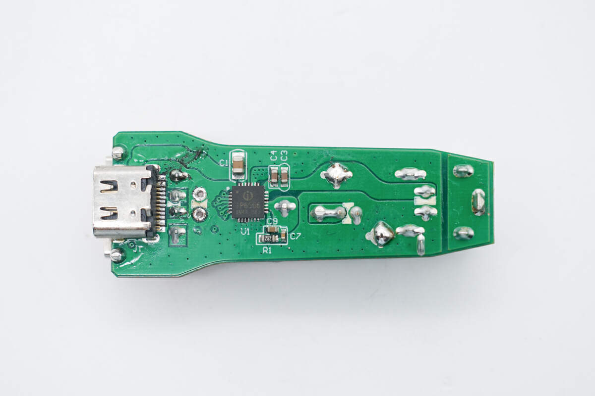

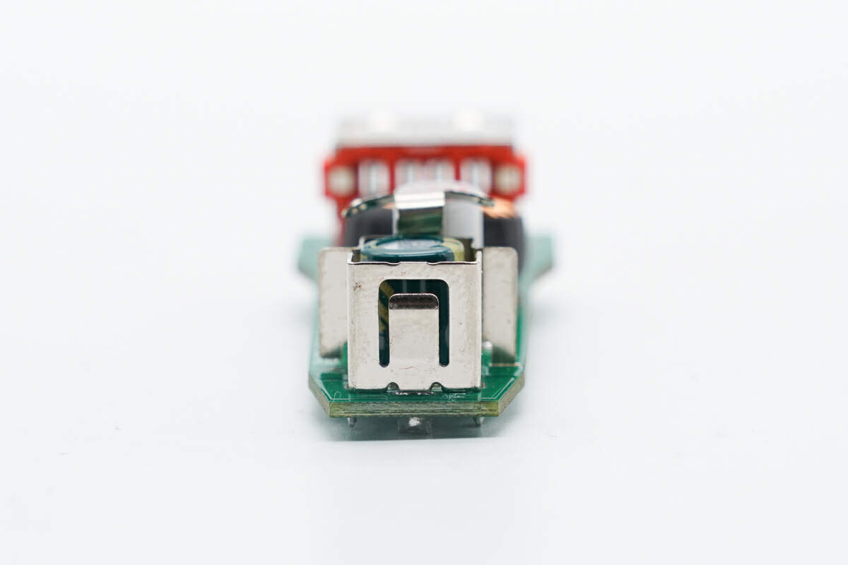

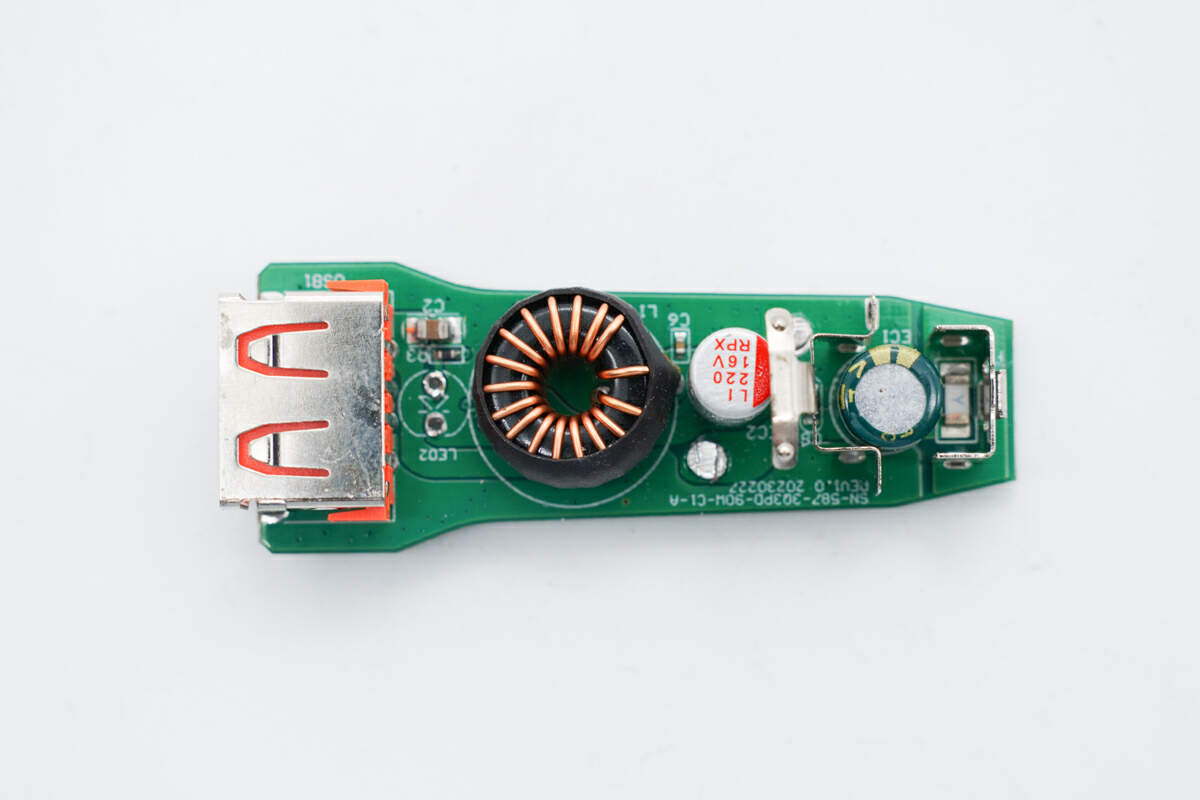

PCBA模块正面一览,右侧焊接正负极触点,保险丝,输入滤波电容。中间位置焊接降压电感和输出滤波电容,左侧焊接USB-A母座。
背面焊接降压转换芯片和USB-C母座。

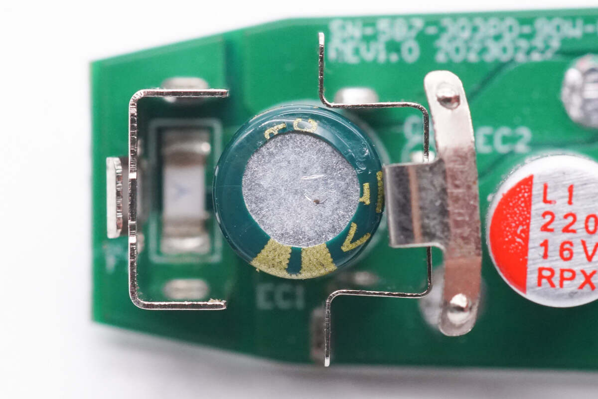

车充正极弹片特写。

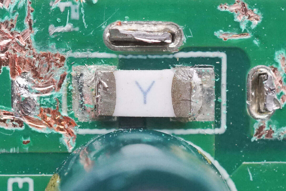

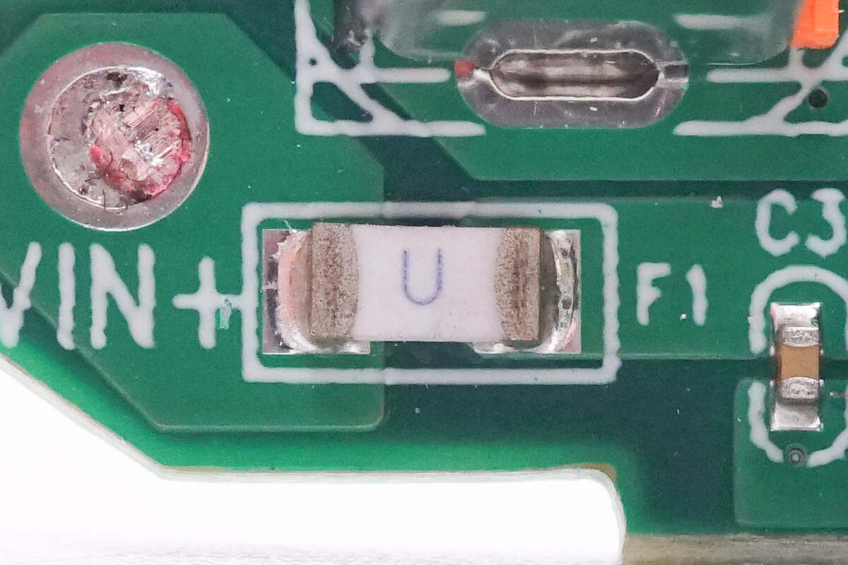

在正负极弹片之间焊接贴片保险丝和滤波电容。
贴片保险丝特写。

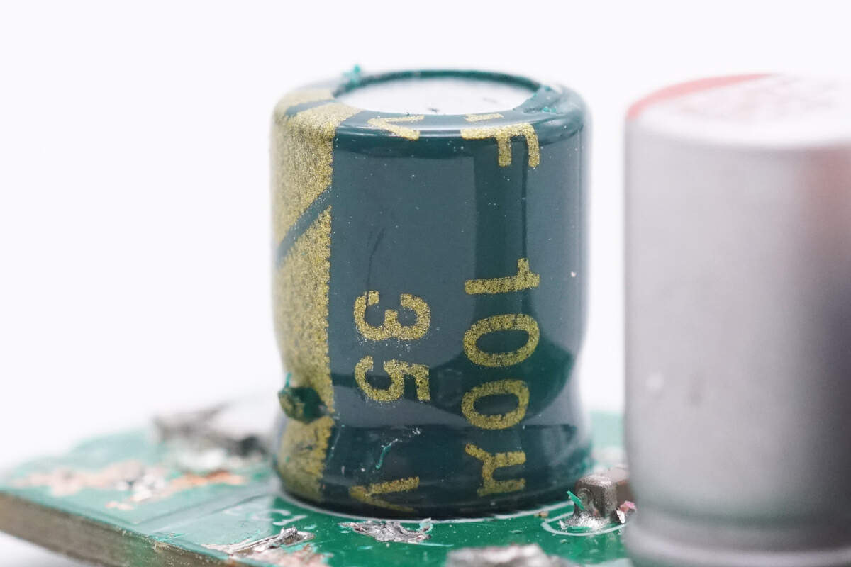

输入滤波电解电容规格为100μF 35V。

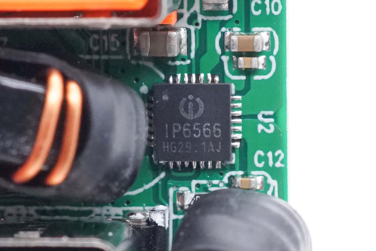

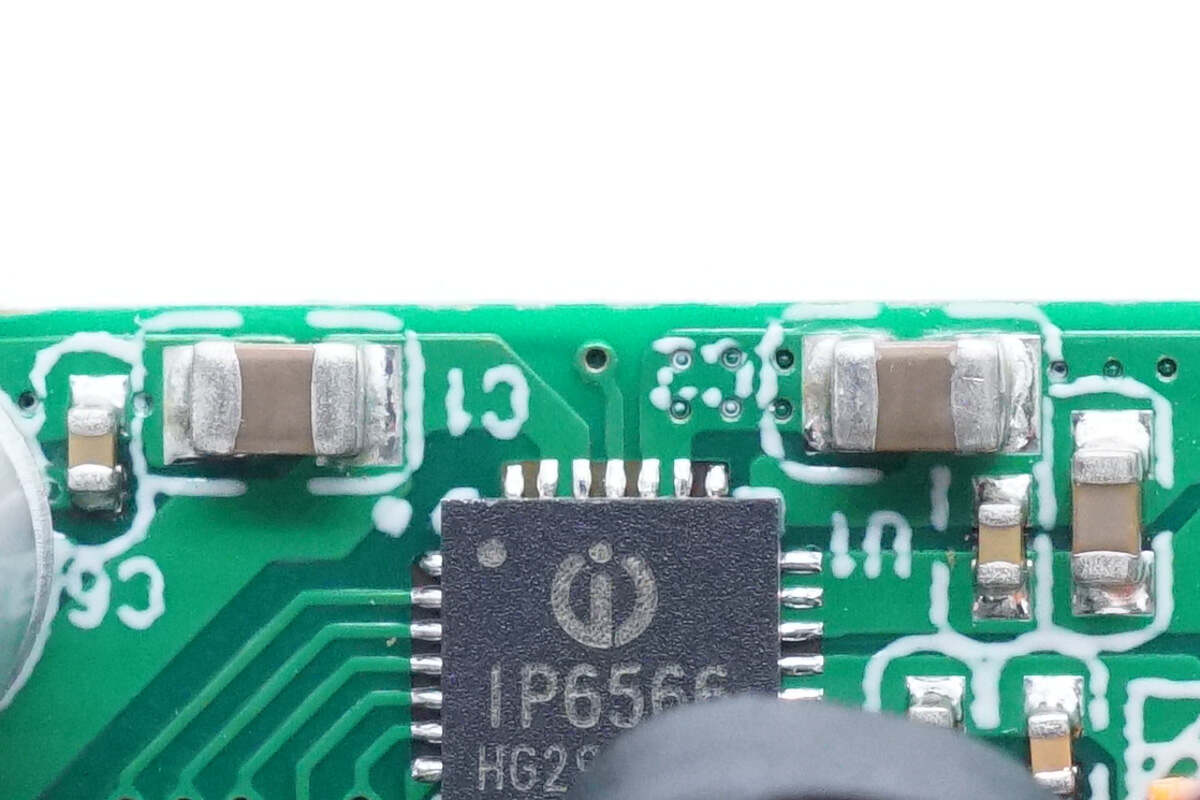

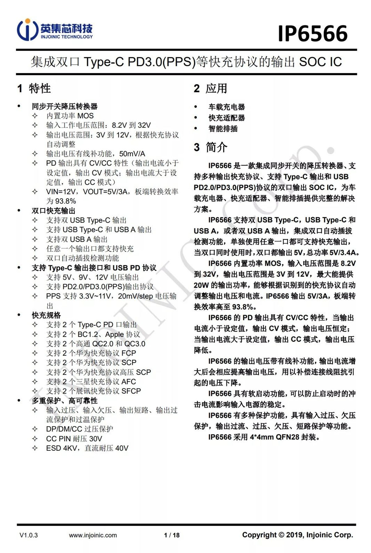

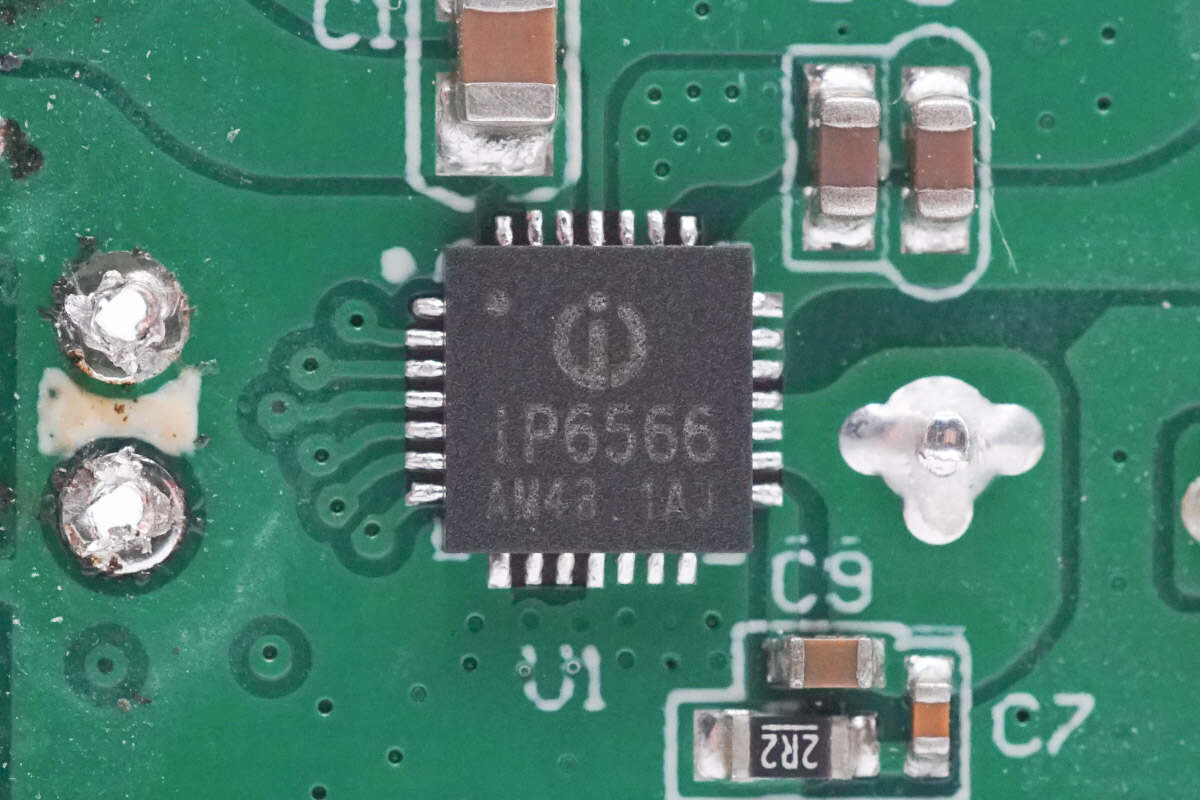

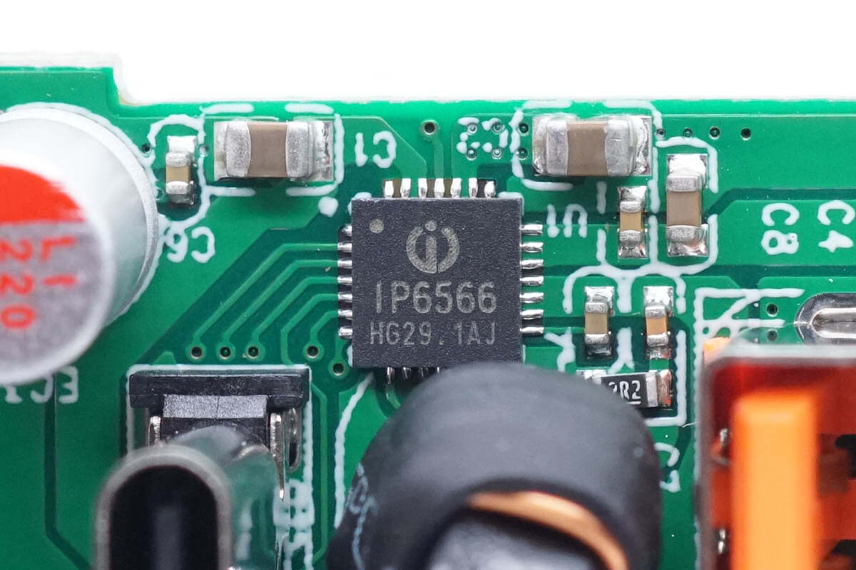

降压芯片来自英集芯,型号IP6566,是一颗全集成的快充SOC降压芯片,内部集成同步降压转换器,支持USB PD3.0快充,支持3-11V PPS快充,支持QC2.0/3.0,支持华为FCP/SCP快充协议,支持三星AFC快充,支持VOOC快充和SFCP快充。内置上管导阻30毫欧,下管导阻20毫欧,工作频率固定105KHz。
IP6566支持32V工作电压,输入耐压40V,满足USB PD快充多口降压以及12V和24V车充应用。输入欠压保护8.2V,芯片内置输入过压、输入欠压、输出过流/短路保护,支持过热保护功能。数据引脚内置30V过压保护,有效防止损坏的数据线造成成品损坏。
英集芯 IP6566 资料信息。

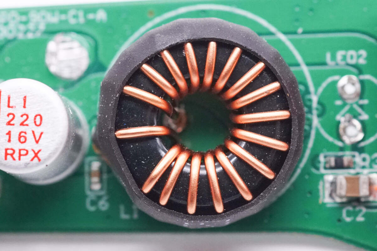

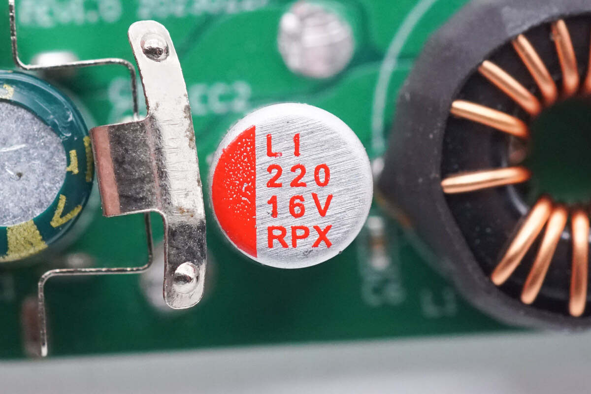

降压电感采用磁环绕制,外套热缩管绝缘。

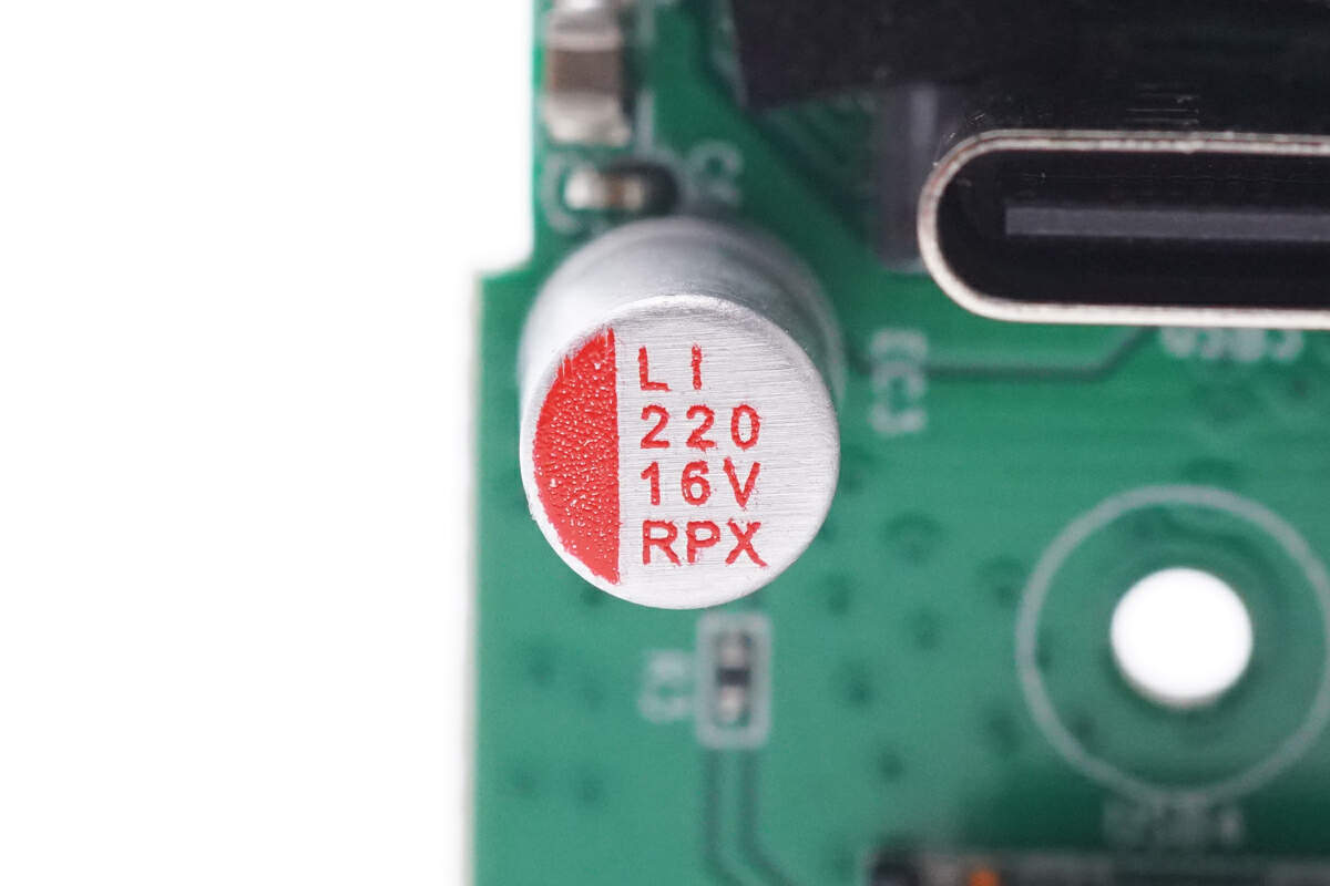

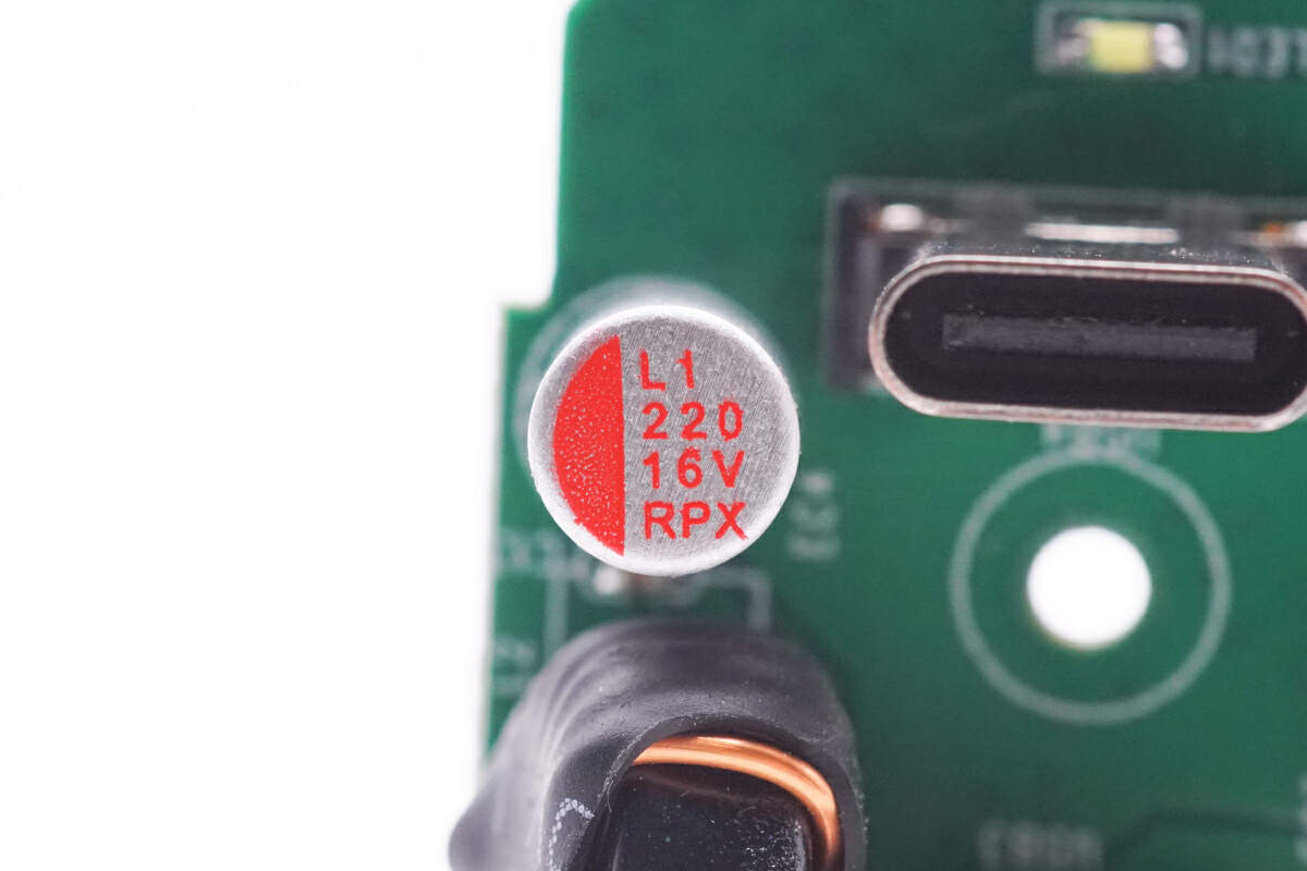

输出滤波电容规格为220μF 16V,为固态电容。
输出端USB-A和USB-C母座特写。

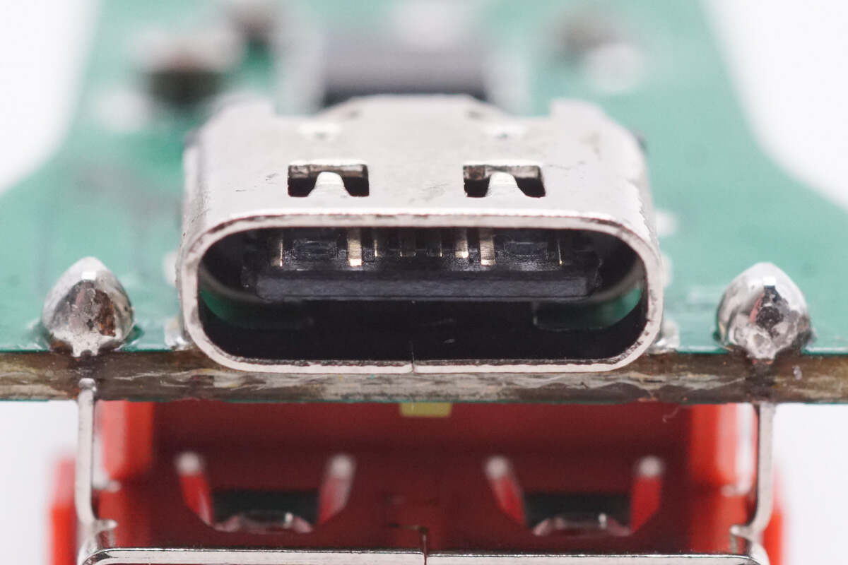

USB-C母座采用过孔焊接固定,黑色胶芯不露铜。

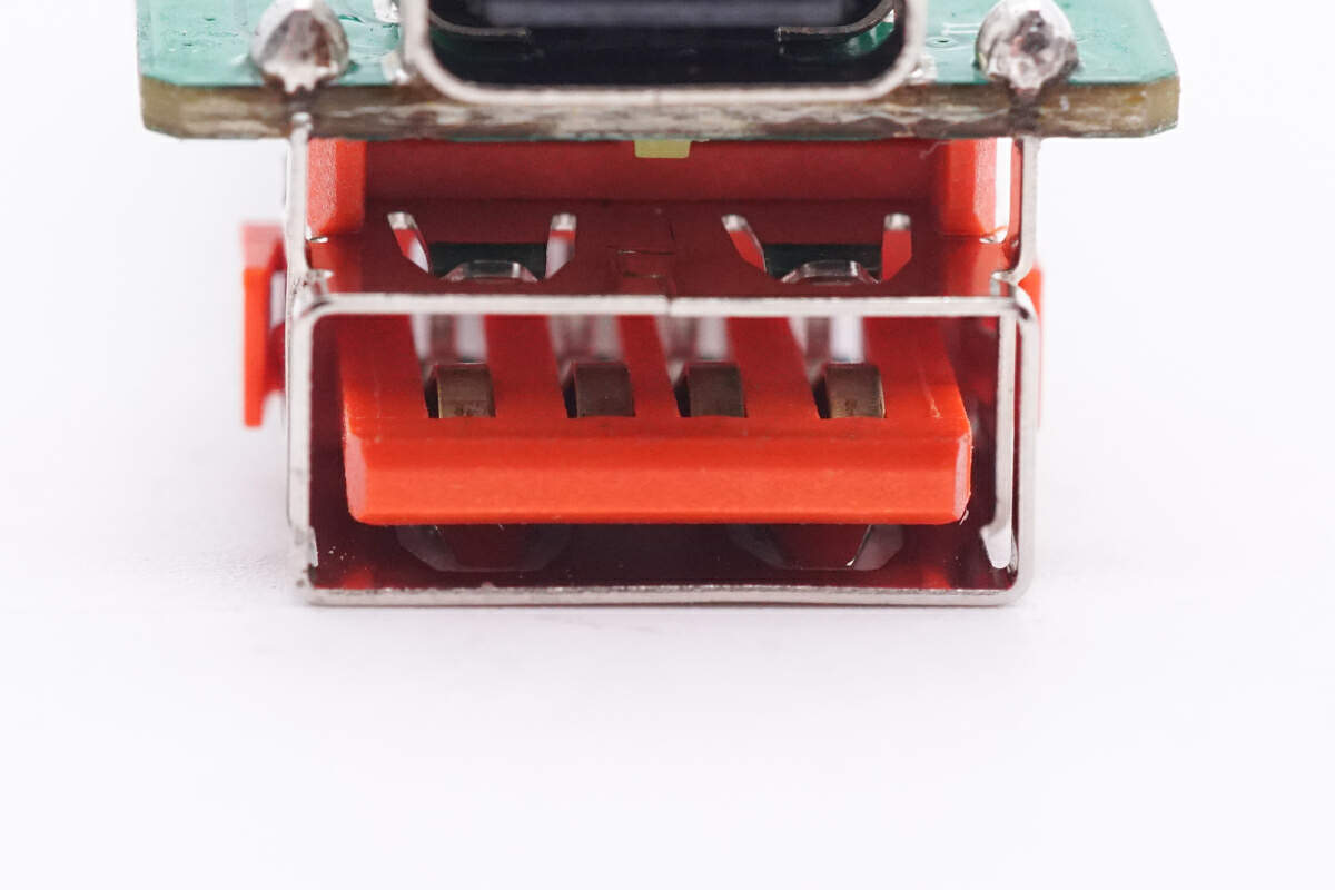

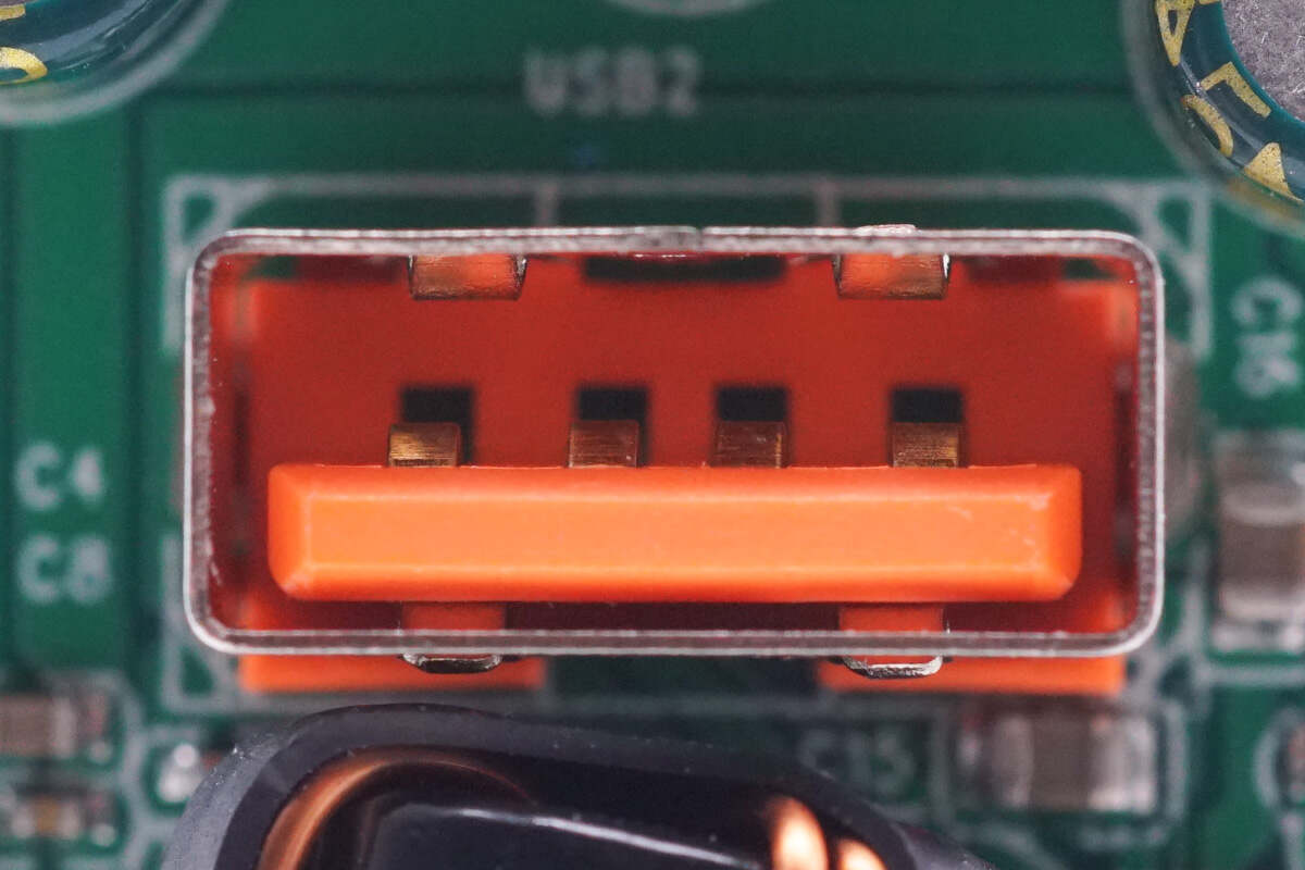

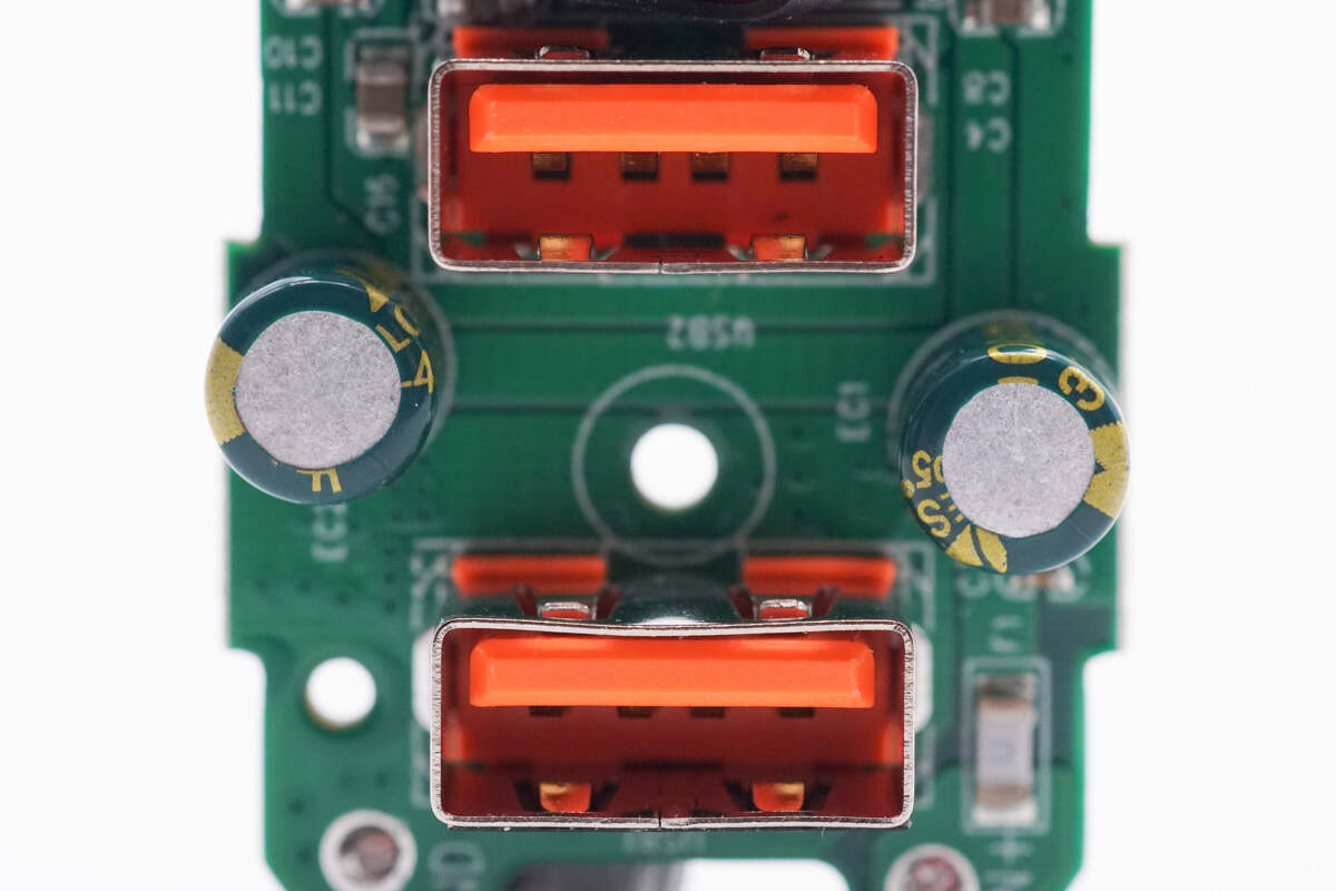

USB-A母座采用加高设计,红色胶芯。

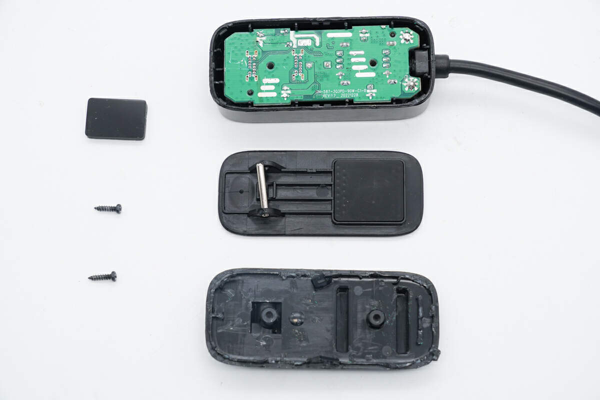

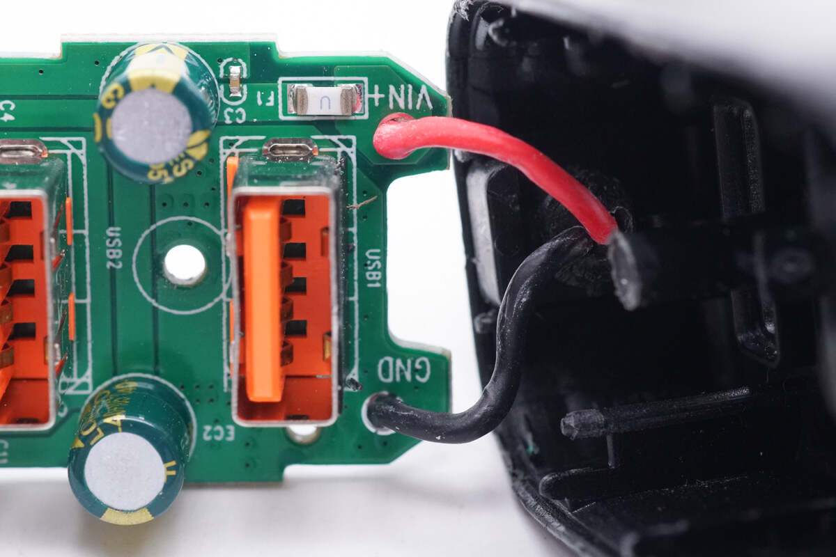

接下来拆解的是后排乘客使用的背夹充电器,外壳通过螺丝固定,拧下螺丝即可拆开。
取出内部PCBA模块,通过导线焊接连接供电。
在正极端焊接一颗保险丝用于过流保护。

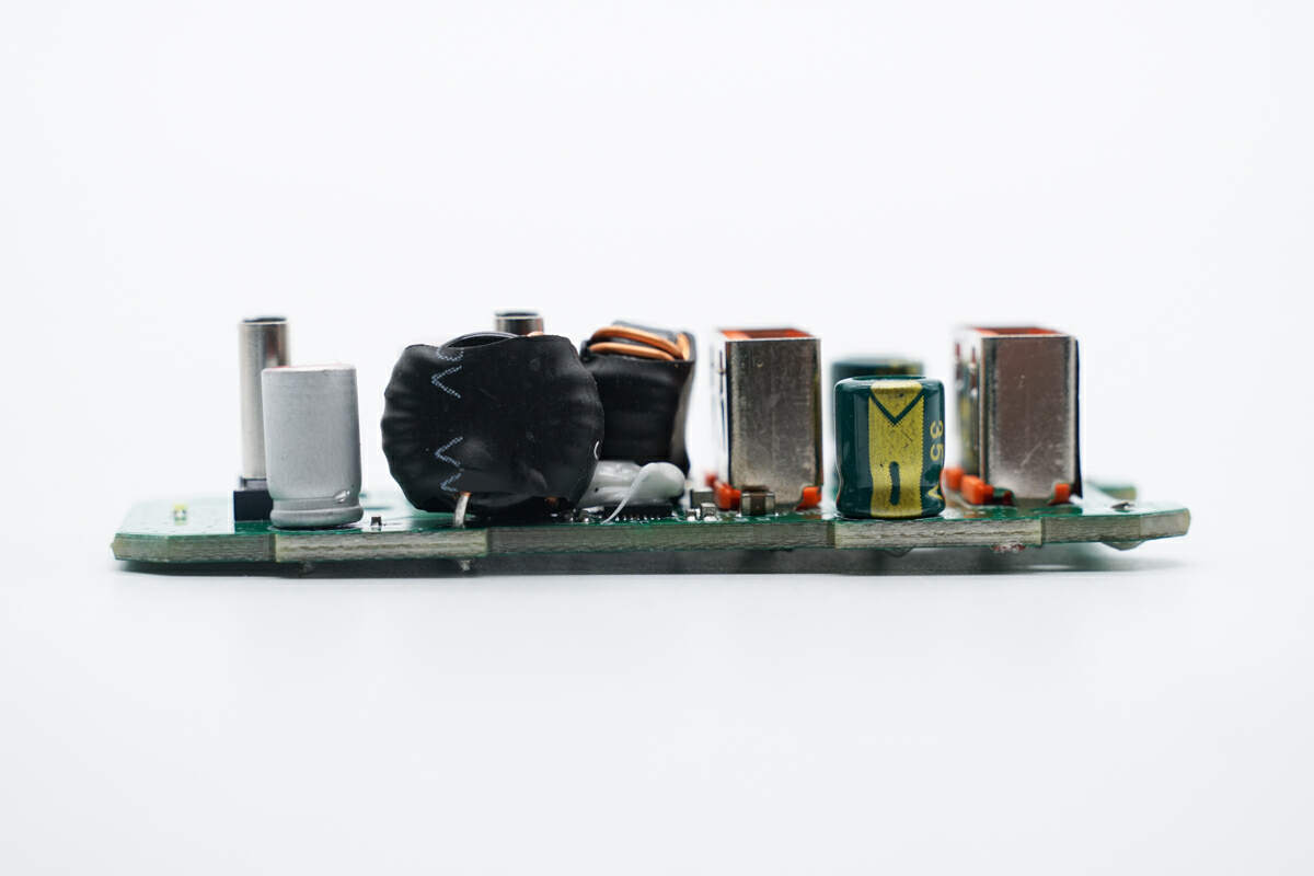

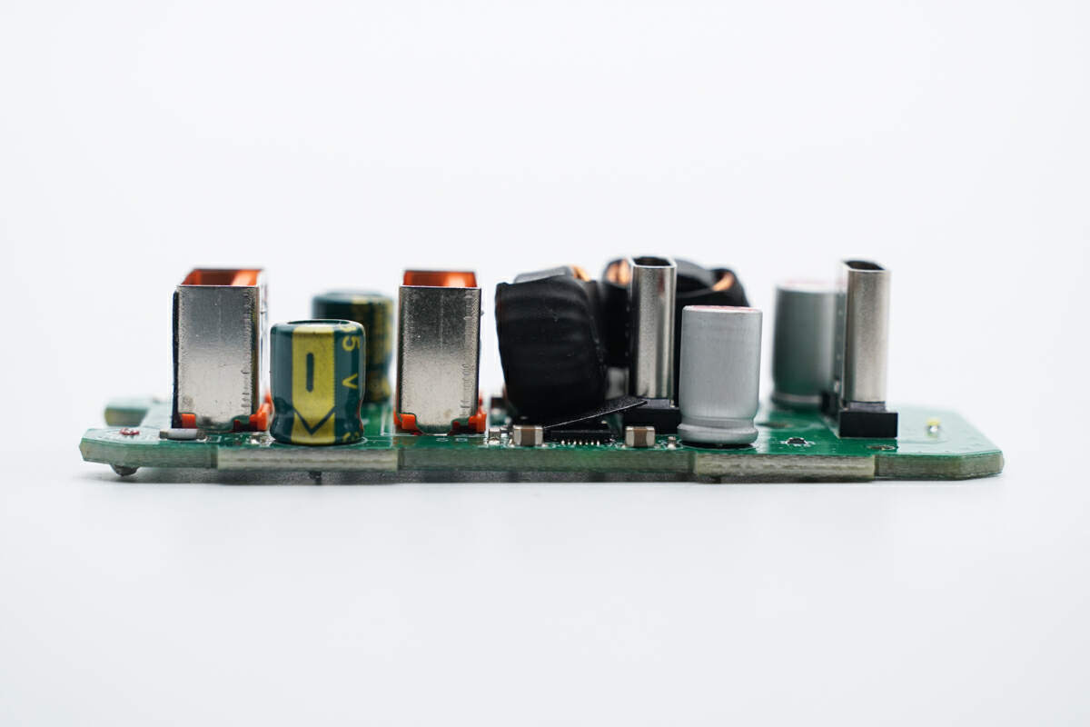

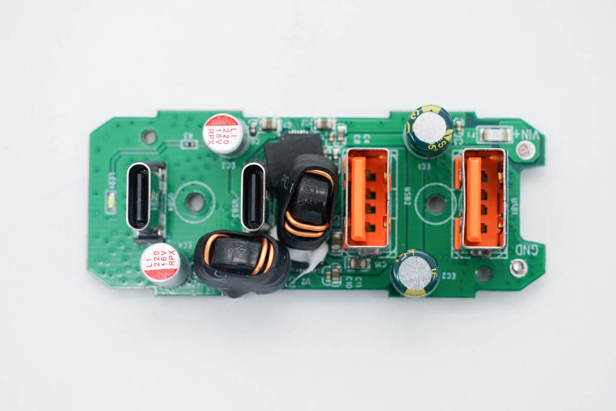

车充PCBA模块一览,左侧焊接两个USB-C接口,右侧焊接两个USB-A接口,在PCB上下两侧均焊接输出滤波固态电容和输入滤波电容,在右上角还焊接贴片保险丝。中间位置焊接两颗降压电感,在电感下面是降压转换芯片。

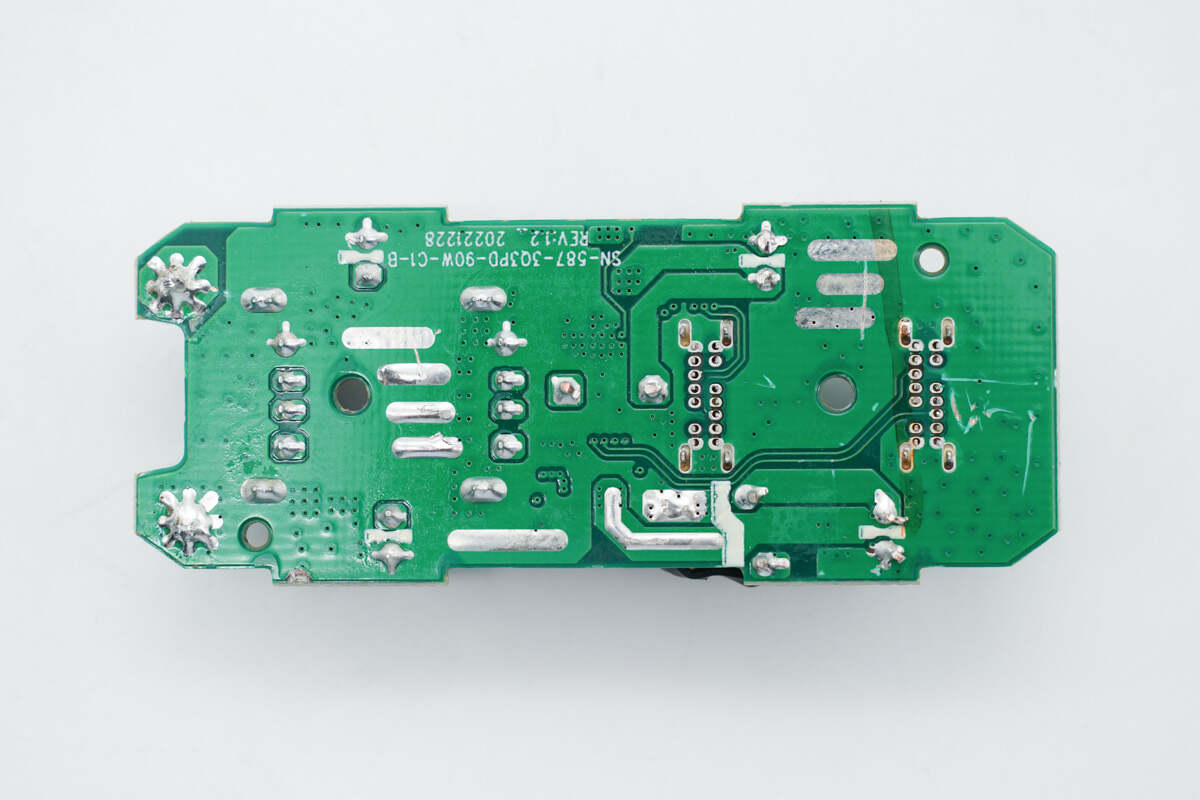

PCBA哦快背面对应大电流走线加锡,USB-A和USB-C母座均为过孔焊接固定,牢固耐用。
两颗降压电感涂胶固定。
侧面可以看到降压芯片在电感下面。
输入端贴片保险丝特写。

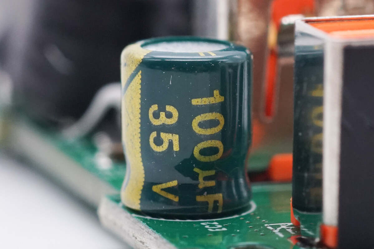

输入端焊接两颗滤波电解电容。
电容规格为100μF 35V。

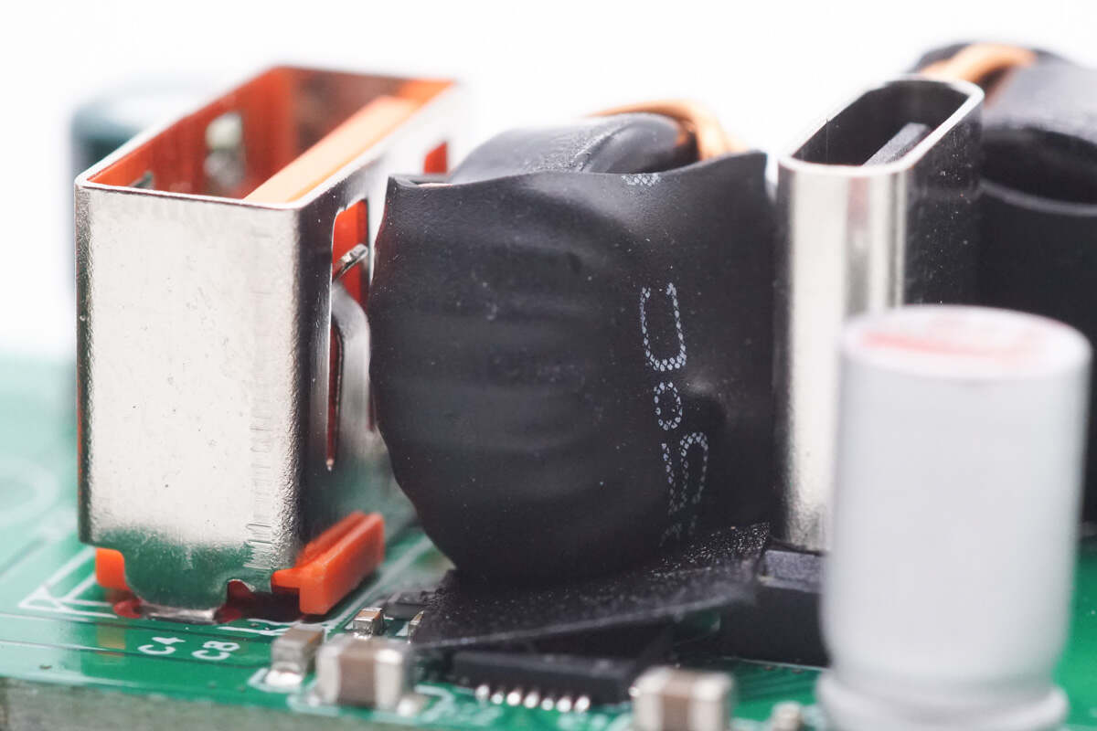

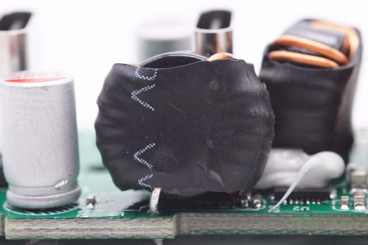

降压电感外套热缩管绝缘。
在降压电感底部是降压转换芯片,电感底部采用麦拉片绝缘。
降压芯片采用英集芯IP6566,与车充本体内部采用同一型号。
另一路也采用英集芯IP6566用于降压输出。
芯片输入输出还焊接MLCC电容滤波。

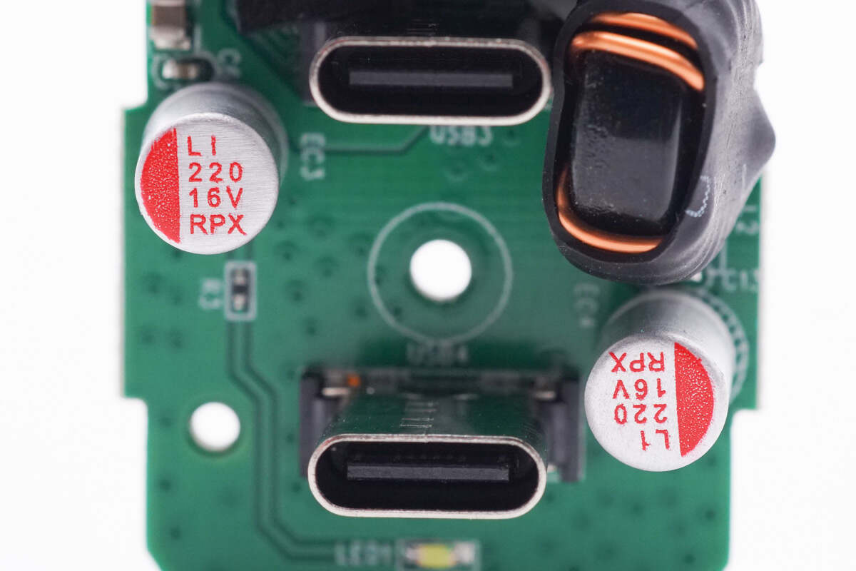

两颗输出滤波电容和USB-C母座特写。
输出滤波电容规格为220μF 16V。
另一颗滤波电容规格相同。

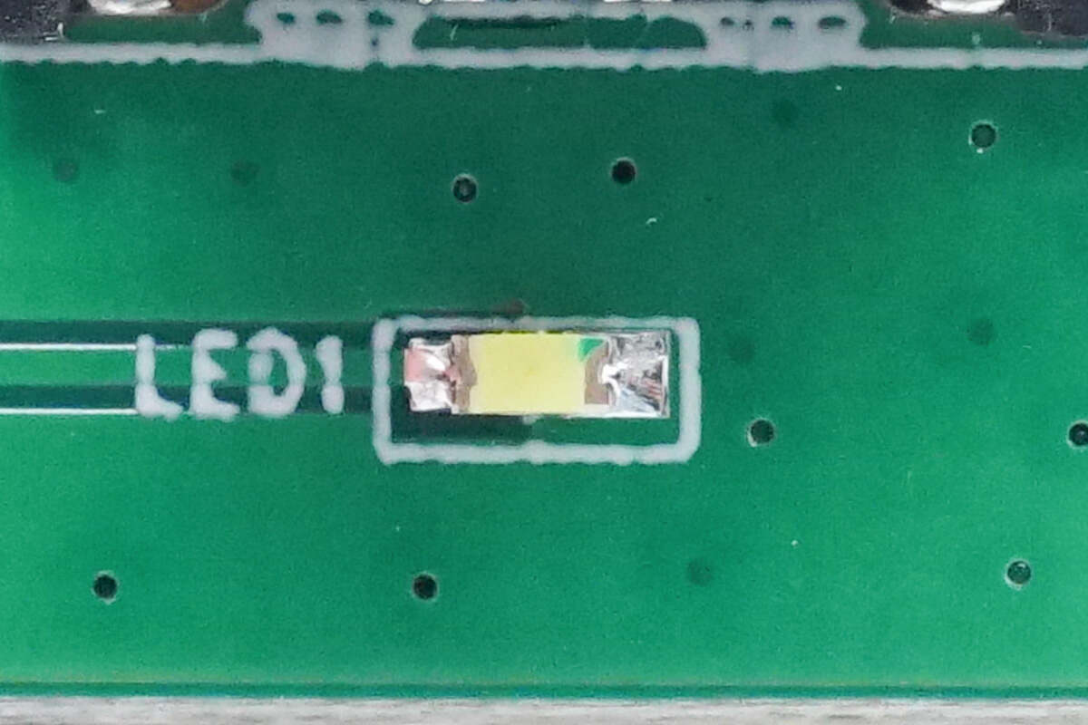

贴片LED指示灯用于电源指示。

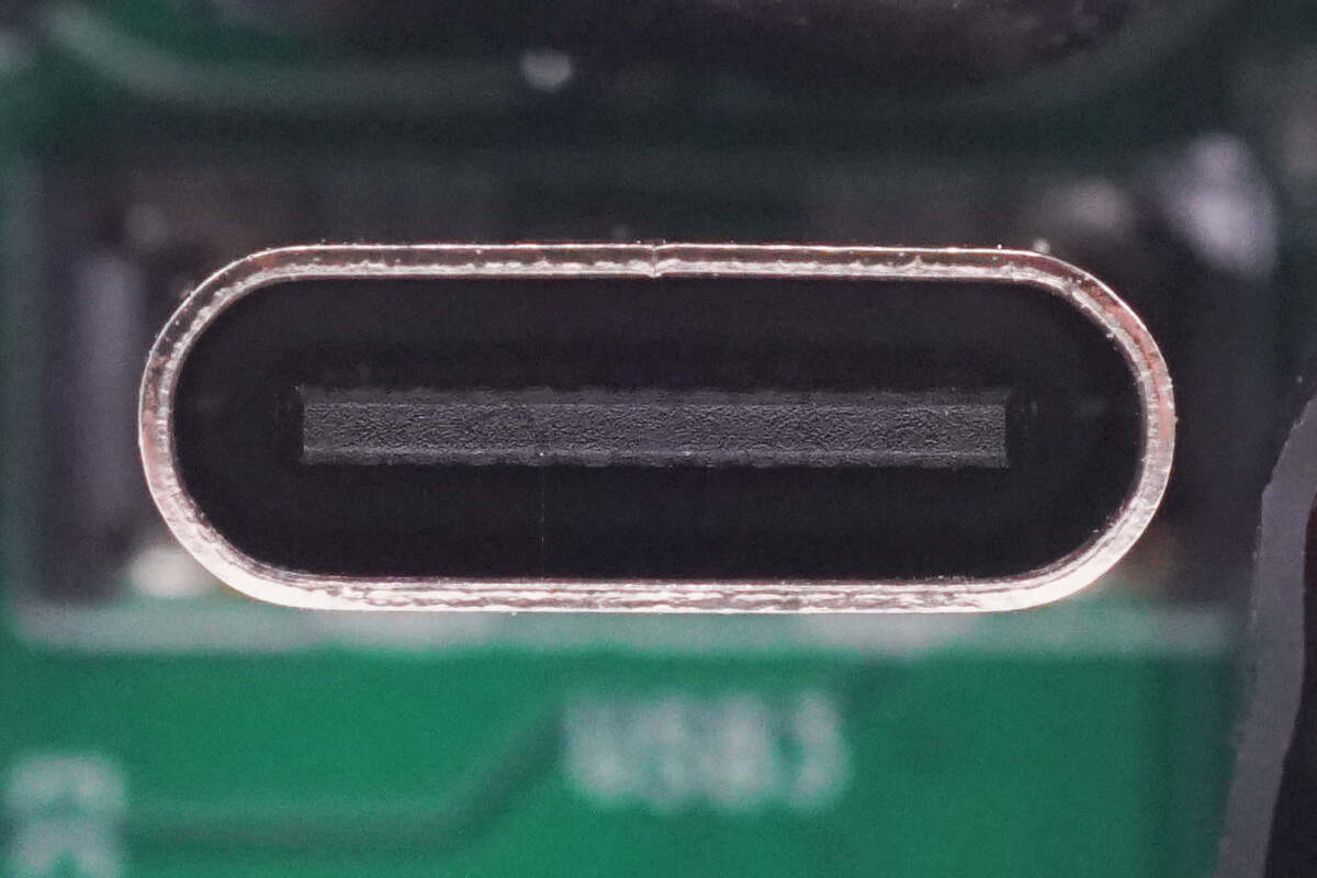

USB-C母座过孔焊接固定,黑色胶芯不露铜。
USB-A母座也采用过孔焊接固定,橙色胶芯。

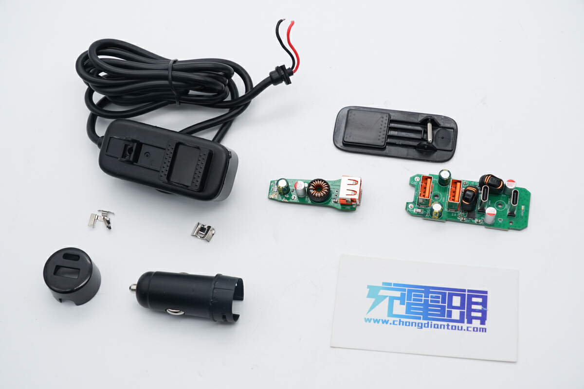

全部拆解一览,来张全家福。
AINOPE这款车充为一拖二分体式设计,由车充本体连接背夹充电器组成,其中连接线长度约为1.5米,能很好的满足全车前后排的充电需求。车充本体具备1A1C接口,USB-C口支持30W快充,USB-A口支持18W快充,在背夹充电器设置有2A2C接口,输出配置与车充本体相同,支持多种快充协议,对主流的手机都有很好的快充兼容性。
充电头网通过拆解了解到,这款车充为三路独立的降压芯片设计,采用英集芯IP6566,内部集成协议和同步降压转换器,外围电路精简,协议支持全面。芯片支持双USB-C接口,支持单C口和单A口,支持双USB-A口应用。车充内部配有保险丝进行过流保护,输出采用固态电容滤波,整体做工和用料不错。
