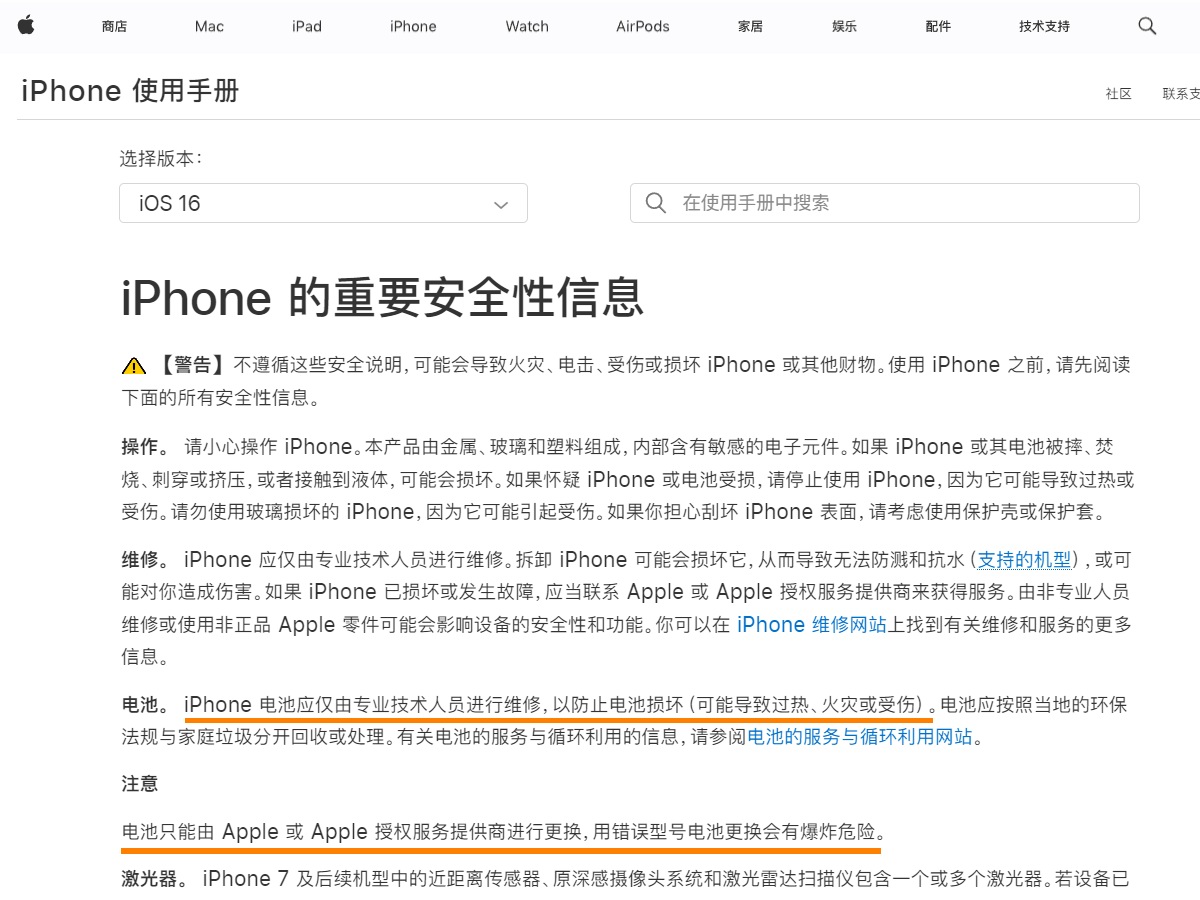

首先,整个新闻都源于苹果官方的「iPhone 的重要安全信息」,为方便各位小伙伴查阅,这里直接截图放出,它在苹果官网搜索 iPhone 使用手册 - 安全、操作与支持 - 重要安全信息的页中可以找到。另外,这条「iPhone 的重要安全信息」并不是近期才发布的,最早在 iOS12 时代(2018 年或更早)就已经有这条内容。
1、更换电池需 Apple 官方或授权服务商操作
「iPhone 的重要安全信息」中提到,iPhone 电池只能由 Apple 或 Apple 授权服务提供商进行更换,用错误型号电池更换会有爆炸危险,非专业人员进行维修(更换)可能会导致过热、火灾或受伤。
这条很好理解,锂离子电池有着极高的质量工艺要求,私自购买第三方电池安全性参差不齐,而操作更换电池的过程涉及维修人员的手艺与工具,大部分用户不具备专业知识,私自拆卸或更换电池,很有可能会出现电芯破损、挤压变形等安全隐患。

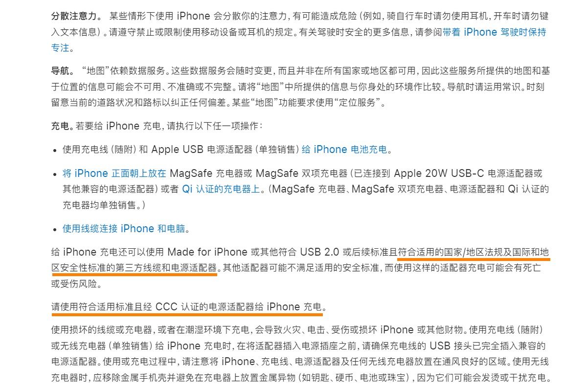

2、推荐使用 MFi 配件,充电器需要通过 CCC 认证
苹果推荐使用 Made for iPhone 原厂配件,或符合安全新标准的第三方线缆和电源适配器,并要求充电器需要通过 CCC 强制认证。使用不满足安全标准的充电器进行充电,可能会有死亡或受伤风险。
在我国正规渠道销售的充电器必须取得 CCC 强制认证,但总有一些漏网之鱼逃过监管进入用户手中,例如路边摊的三无充电器、买手机赠品送的山寨充电器等,这些产品存在极大的质量安全隐患。

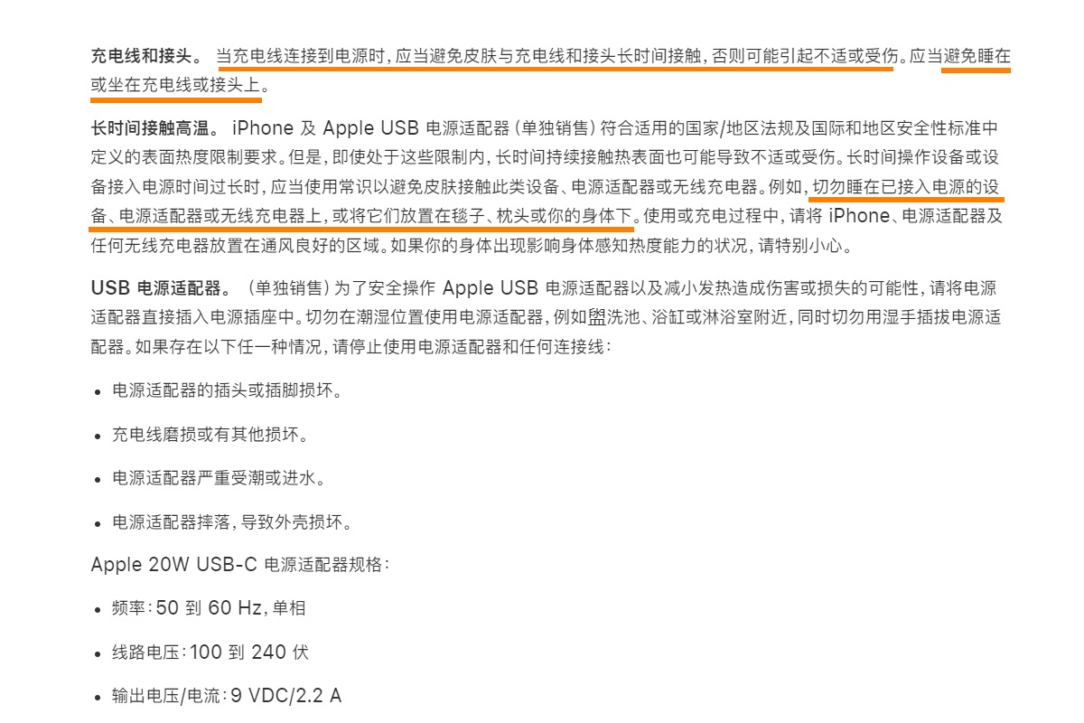

3、勿睡在、坐在线缆上,勿将设备放置在枕头下充电
这里再看一段原文:“当充电线连接到电源时,应当避免皮肤与充电线和接头长时间接触,否则可能引起不适或受伤。应当避免睡在或坐在充电线或接头上。切勿睡在已接入电源的设备、电源适配器或无线充电器上,或将他们放置在毯子、枕头或你的身体下”。
正常工作的充电器一般只会输出 5V-20V 的直流电,低于人体安全电压 36V,用户触碰到数据线插头也不会造成任何不适,但遭遇意外状况时可不是这样。当充电器出现故障时,合规的充电器大概率会熔断保险丝,切断任何输出,但对于不合规或者山寨的充电器则有可能会直接输出 220V 市电,人体接触到破损的数据线、数据线插头或者手机、笔记本等金属设备外壳时,就会如同直接接触 220V 一样产生触电事故。
睡在线缆上或者坐在线缆上会导致线缆拉扯缠绕出现破损,损坏的数据线不只插头金属与人体接触,破损外露的线芯也会与人体接触,甚至线芯之间短路,风险系数也随之增加。
即使是符合 CCC 强制认证的合格产品,也会因充电器内部有安规电容等元器件产生不危害人身安全的微弱“漏电流”,会从充电器连接数据线壳体、设备金属外壳,,引起“手麻”现象。该现象笔记本等设备上经常见得到,解决办法是使用三脚(带接地)的电源适配器 / 充电器,将微弱的漏电流导入大地。
另一段原文:“切勿睡在已接入电源的设备、电源适配器或无线充电器上,或将它们放置在毯子、枕头或你的身体下”。
充电器、设备在充电的过程中会产生温升,厂商设计的工作环境是按照开放性的场所开发的,在室温下通过空气带走热量。若将充电器、设备放置在毯子、枕头或人身体下,则热量无法有效散发,热积聚引发的高温会导致充电器、设备、设备内部的电池处于不稳定的工作环境中。

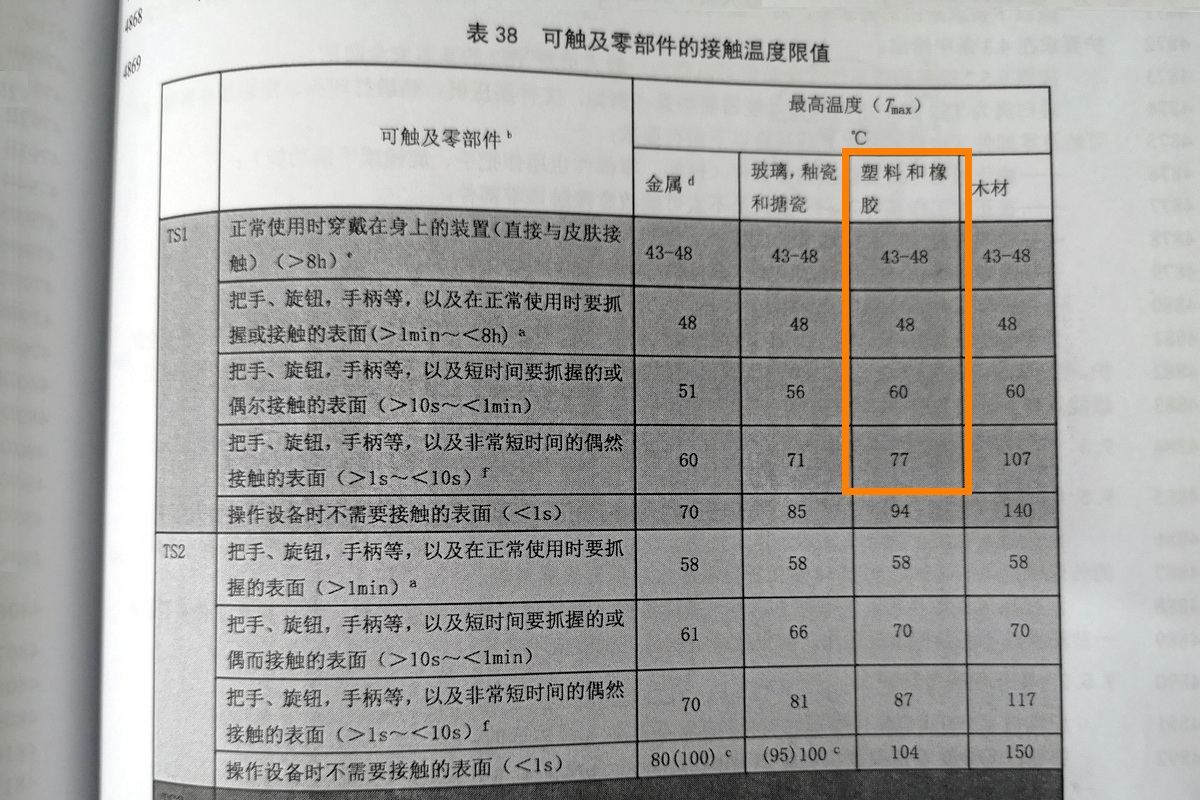

人体长时间接触或会导致低温烫伤
IEC62368-1 是国际电工委员会(IEC)制定的一项安全标准,也有业界对其俗称为“温升新标准”。它适用于消费类和商业企业使用的电气和电子设备。其中规定,塑料与橡胶材质的物品若接触时间在 1s-10s 之间,最高温度不可超过 77 度;若接触时间在 10s-1min 之间,最高温度不超过 60 度;若接触时间大于 1min,则最高温度不超过 48 度。
可以看到,充电器与设备放置在散热不良的枕头下,或者人体睡在上面,是极容易超过 IEC62368-1 的温度上限的。一般来说,充电器、设备内部的温度检测元器件如 NTC、PTC 等会反馈异常高温状态给控制芯片,进行控温操作,但若控温手段失效那就会非常危险,就算不会爆炸起火,睡在上面长时间接触也会造成人体低温烫伤。

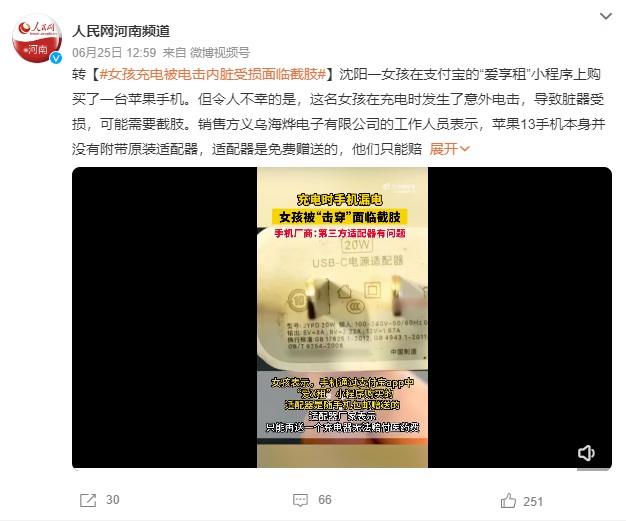

已有多起山寨充电器导致伤亡事故
山寨充电器安全质量不达标,出现异常情况时无法有效地切断电源,目前已发生过多起山寨充电器漏电,内部绝缘击穿,将 220V 引入到数据线金属插头、手机金属外壳导致人员伤亡的事故。
用户使用充电配件,一定要从正规渠道入手,可从大型电商选择知名的快充品牌选购,安全质量会更有保证。甚至会有部分产品在 CCC 强制认证基础上还额外通过了 CQC 品质认证,双认证提供更安心的快充体验。

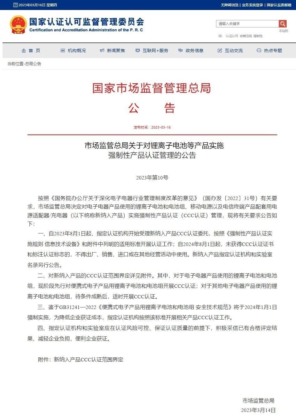

锂离子电池和移动电源纳入我国强制认证
除了充电器外,我国在 2023 年 8 月 1 日起已将锂离子电池和电池组、移动电源纳入 CCC 强制认证管理,极大地提升了相关制品的质量安全系数。充电器与移动电源都将配备 PTC、NTC 等测温元器件,在遭遇异常高温时触发保护措施,降低或直接断开电池的充放电,杜绝安全隐患。
