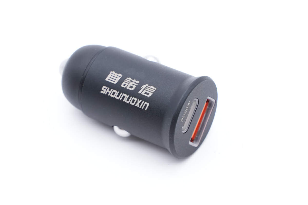

首诺信65W氮化镓车充
首诺信这款mini款65W车充,这款车充具备1A1C接口,USB-C口支持65W快充输出,USB-A口支持18W快充输出。
首诺信这款车充整体采用黑色雾面设计,外壳为金属材质,整体十分小巧。

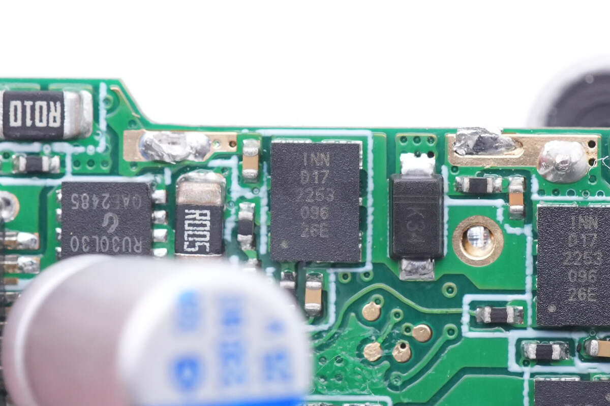

英诺赛科氮化镓开关管INN040FQ043A

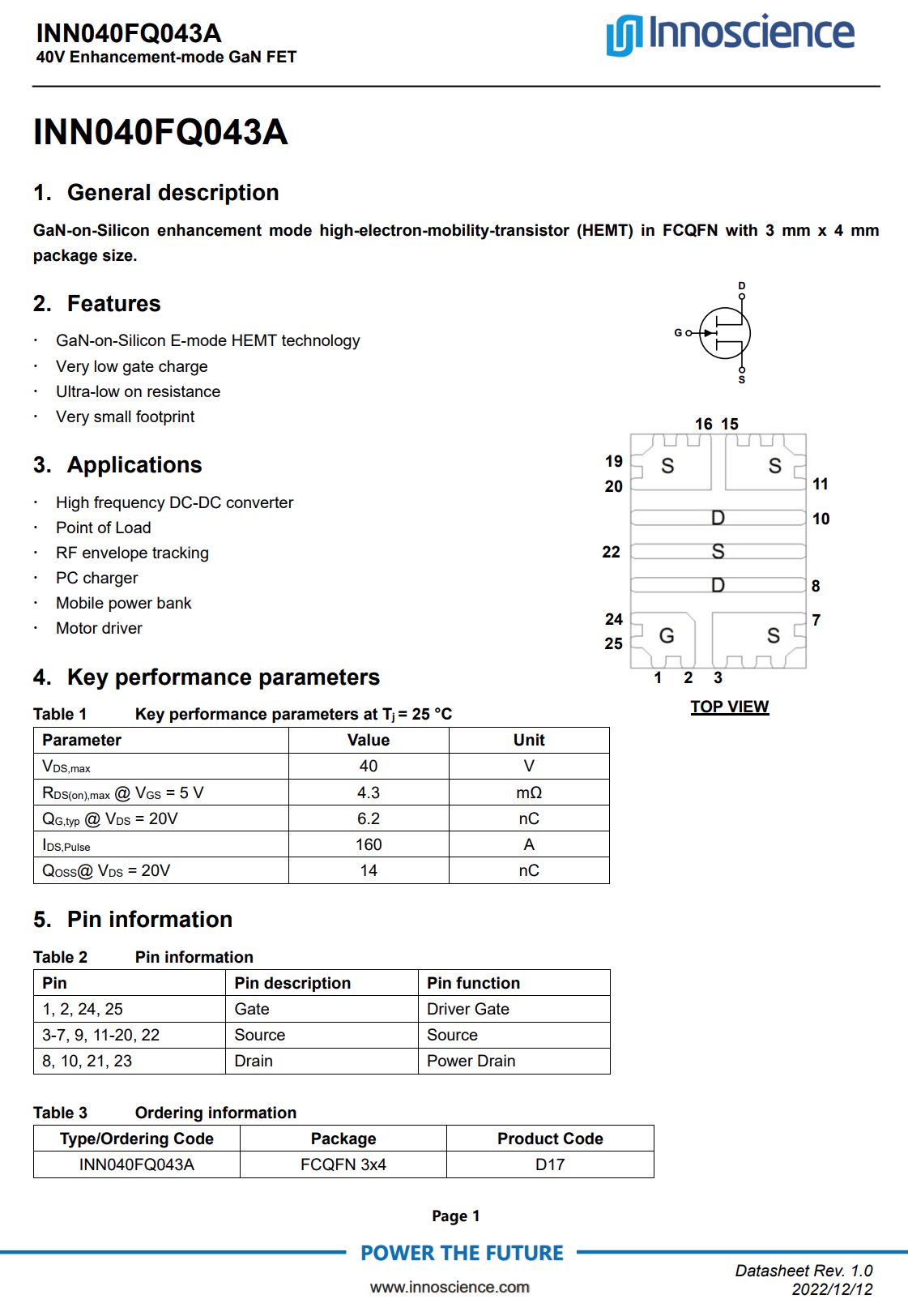

氮化镓开关管来自英诺赛科,丝印D17,实际型号为INN040FQ043A,是一颗耐压40V的增强型氮化镓开关管,导阻为4.3mΩ,具有极低的栅极电荷和导通电阻,并具有非常小的封装面积,适用于高频DC-DC转换器,负载点,RF包络跟踪,笔记本电脑充电器,移动电源和电机驱动,采用FCQFN 3*4mm封装。
英诺赛科INN040FQ043A资料信息如上。

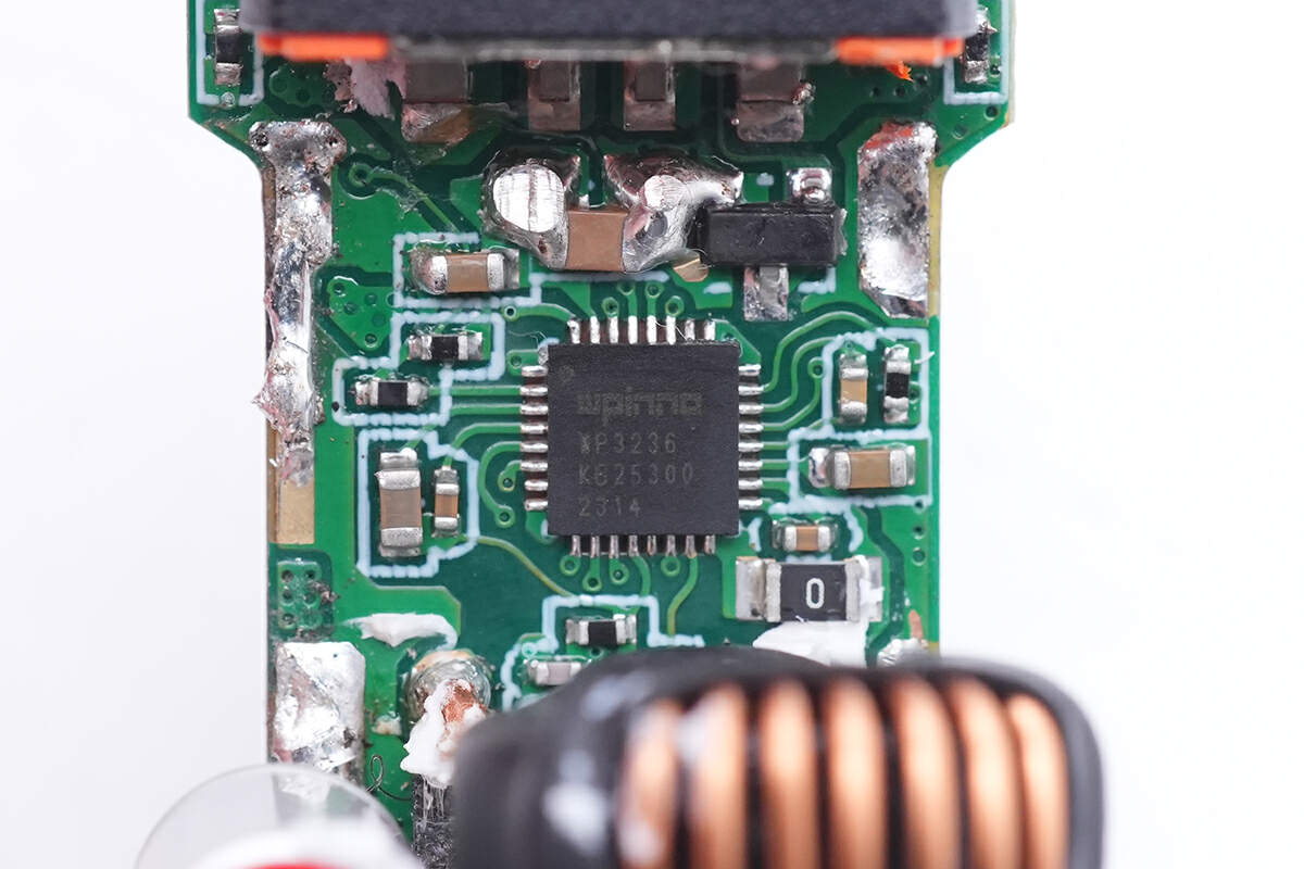

维普创新同步升降压控制器WP3236

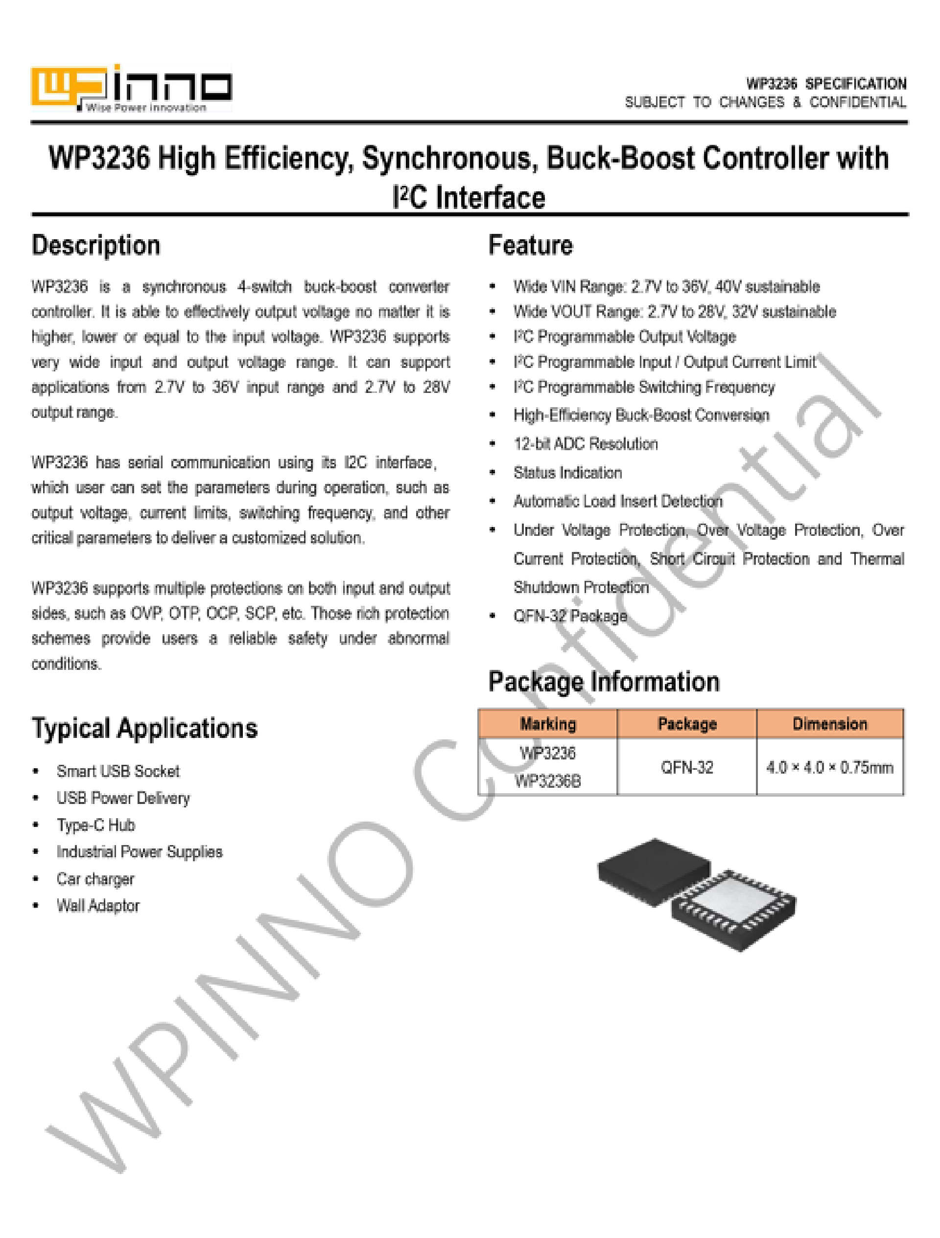

在电感底部是同步升降压控制器,型号WP3236,来自维普创新,芯片具备I2C接口,支持2.7-36V输入电压和2.7-28V输出电压,输出电压,输入/输出电流限制和开关频率均可由I2C接口编程,芯片内部集成12位ADC,支持状态指示,具备自动负载接入检测和多重保护功能。
维普创新WP3236详细规格书如图。

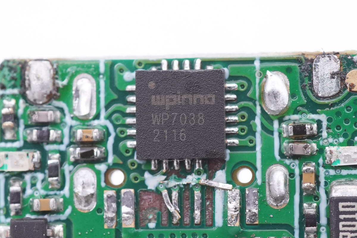

维普创新协议芯片WP7038

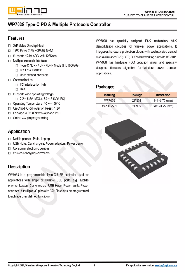

协议芯片来自维普创新,型号WP7038,具备每个接口独立调节的全协议功能;具有输入电压范围广5-24V,输出电压范围广3.5-24V(自适应)和输出电流1-5A(根据协议自适应)的特点;同时内置高效MCU,内置独立全协议调节功能,此外芯片还可实现双口独立输出。
维普创新WP7038详细资料信息如上。
