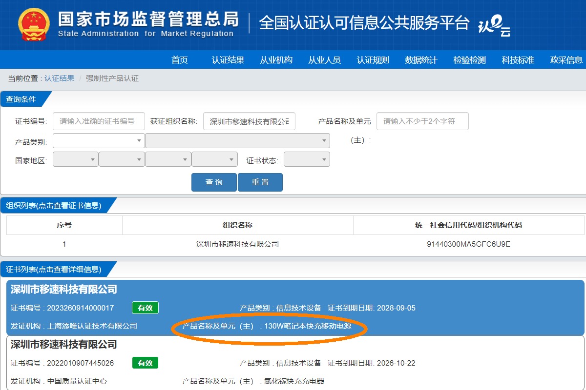

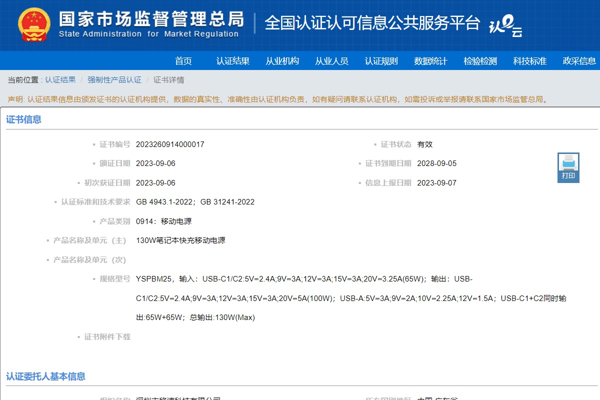

充电头网通过查询国家市场监督管理总局全国认证认可信息公共服务平台发现,移速一款移动电源通过了移动电源 CCC 认证,在产品名称及单元里可以看到,这是 8 月 1 日 起新纳入强制认证的移动电源品类。
产品证书编号为 2023260914000017,颁证日期 2023 年 9 月 06 日,型号为 YSPBM25,以该型号进行查询发现各大电商平台已上架开售,产品名字为移速能量星球 130W 笔记本移动电源

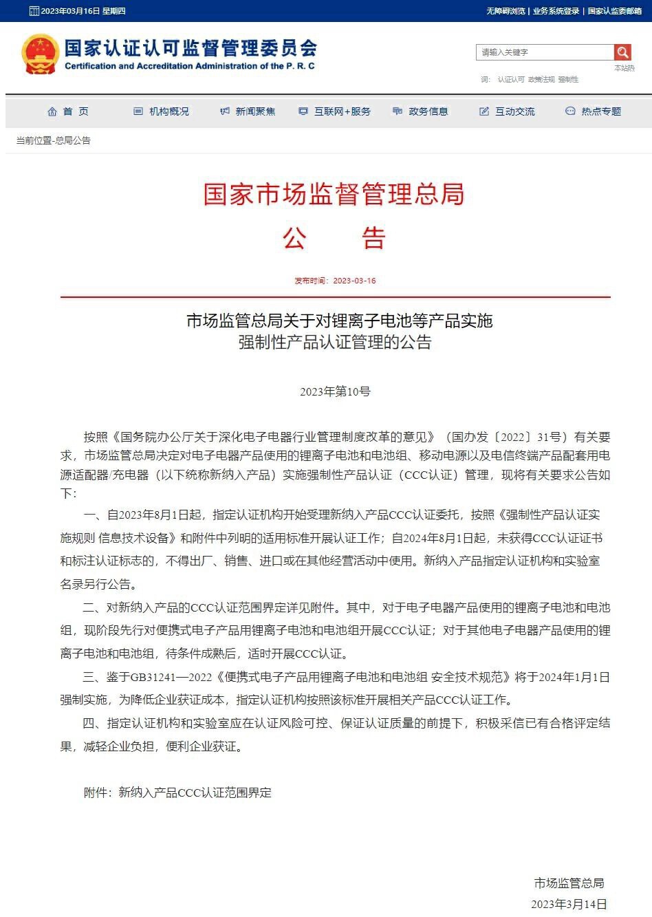

我国将移动电源纳入 CCC 强制认证
众所周知,充电器一直实施强制性产品认证(CCC 认证)管理,对于移动电源质量规范化其实国家相关部门早就着手准备。
早在 2022 年 9 月 23 日,国务院办公厅就发出了关于深化电子电器行业管理制度改革的意见(国办发〔2022〕31号),将安全风险较高的锂离子电池和电池组、移动电源纳入强制性认证管理。2023 年 3 月 16 日,国家市场监管总局发布公告,决定对锂离子电池和电池组、移动电源以及电信终端产品配套用电源适配器/充电器实施强制性产品认证(CCC 认证)管理。
2023 年 8 月 1 日起,指定认证机构开始受理新纳入产品(锂电池、移动电源、电源适配器/充电器等) CCC 认证委托。2024 年 8 月 1 日起,未获得 CCC 认证证书和标注认证标志的,不得出厂、销售、进口或在其他经营活动中使用。

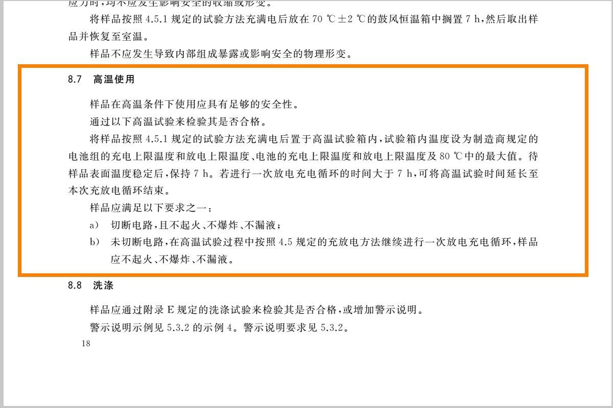

我国对锂离子电池和电池组、移动电源实施 CCC 强制认证管理,锂离子电池和电池组方面以 GB 31241《便携式电子产品用锂离子电池和电池组安全技术规范》为依据。移动电源方面依据是 GB 4943.1《音视频、信息技术和通信技术设备第1部分:安全要求》与 GB 31241《便携式电子产品用锂离子电池和电池组安全技术规范》进行管理。
其中,按照 GB 31241-2022 国标的要求,移动电源必须通过高温使用测试项目。该项目能模拟移动电源出现异常高热情况,是否具备控制、断开电路等措施成为通过测试的关键。而对电池温度的感知主要使用 NTC 进行检测,NTC 已成为通过 CCC 认证的移动电源必不可少的重要元器件。
