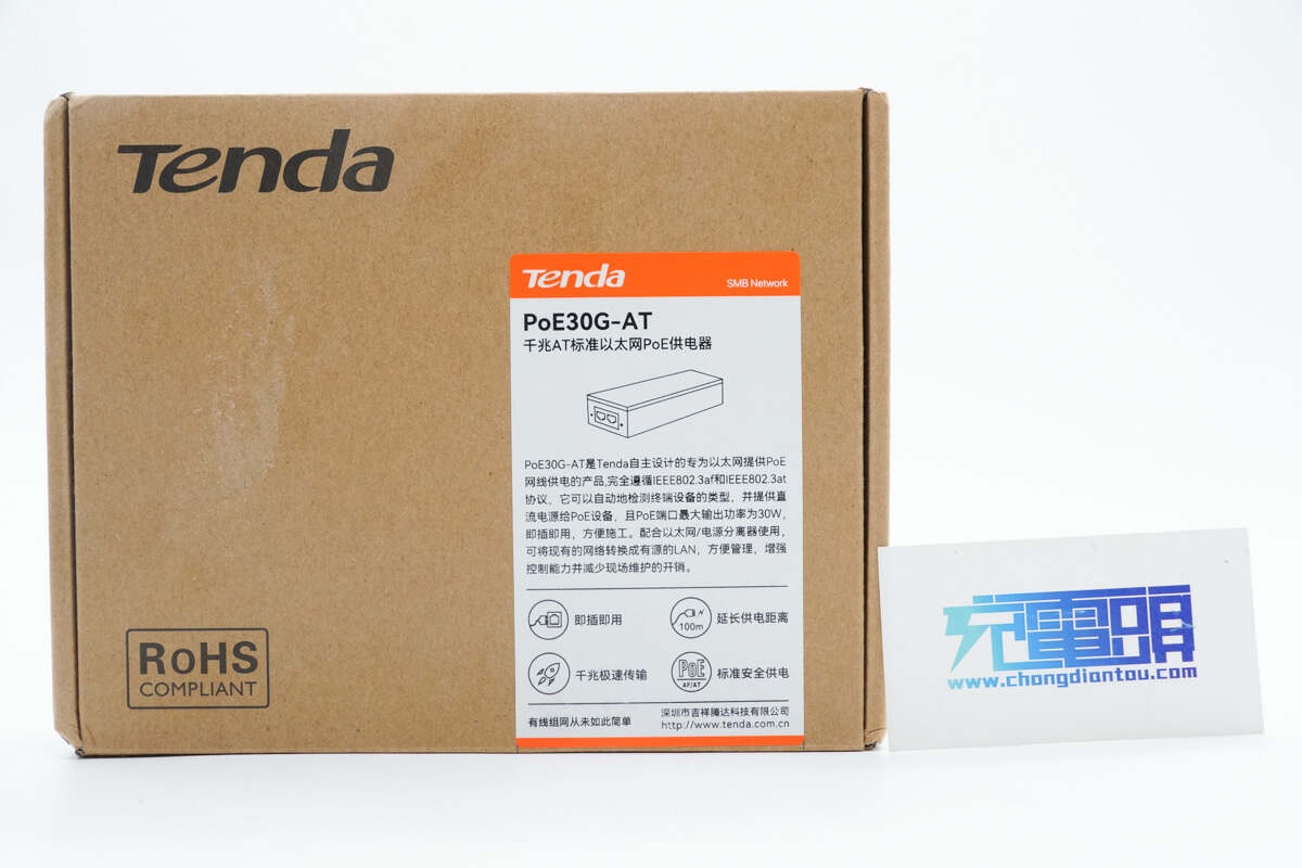

产品采用牛皮纸盒包装,顶面贴有产品信息贴纸,印有这款供电器品牌、名称、型号、卖点以及相关描述。

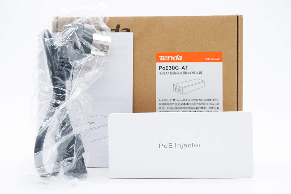

包装内含电源线、供电器以及使用说明书。

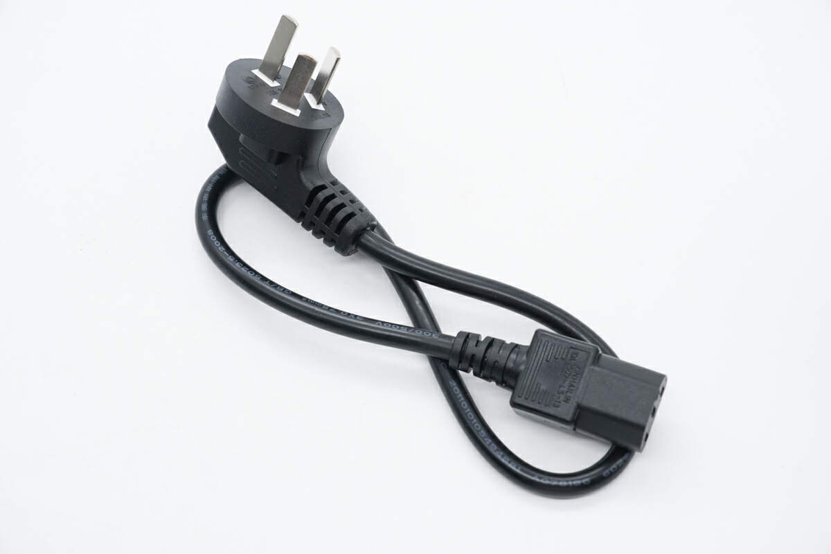

电源线两端分别为三脚插头和品字插头,线缆规格为10A 250V~。

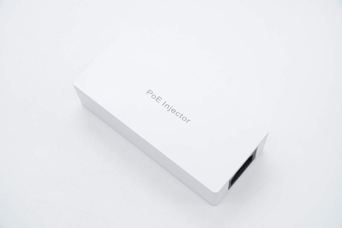

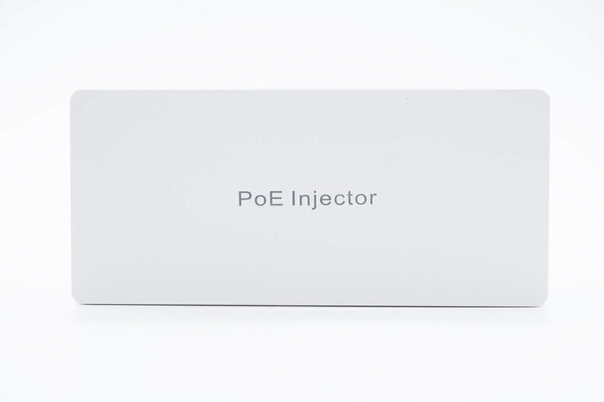

Tenda千兆AT标准以太网PoE供电器为长方体造型,主体采用白色磨砂外壳,边缘过渡明显。
机身顶面印有PoE Injector字样。

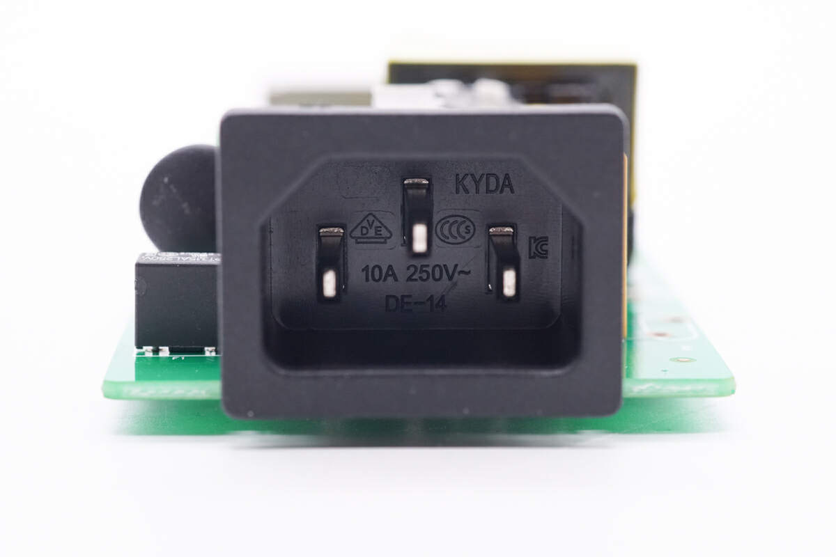

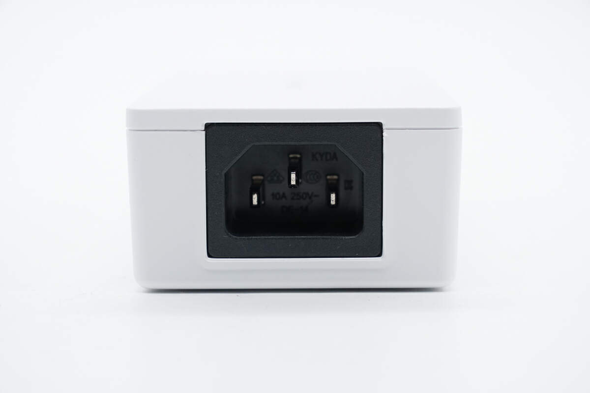

输入端采用黑色品字母座,独立模块设计。

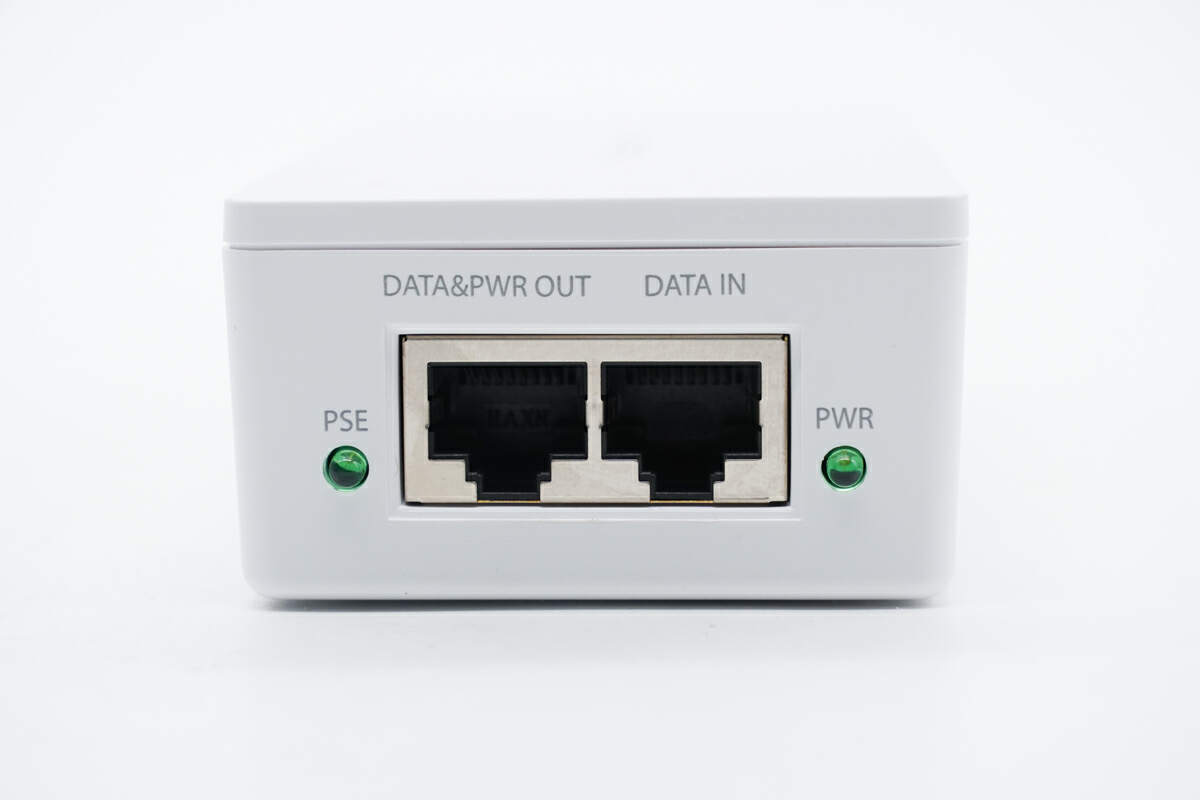

另一端设有两个RJ45网线插口,并配有相应的指示灯,接口旁印有输入输出区别使用标识。

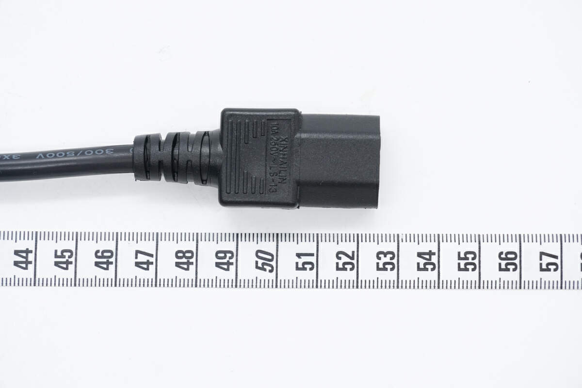

测得电源线长度约为52.5cm。

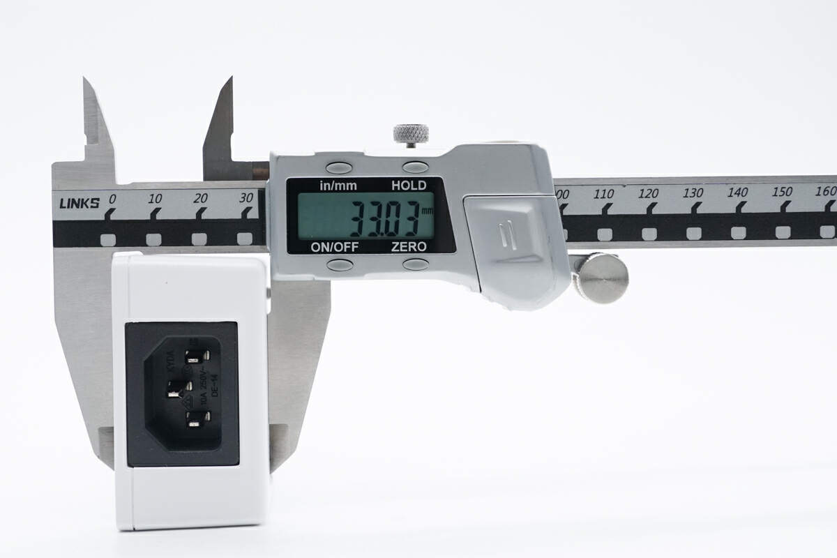

厚度为33.03mm。

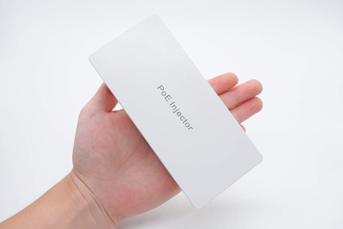

供电器拿在手上的大小直观感受。

通电状态下,PWR指示灯亮绿光。

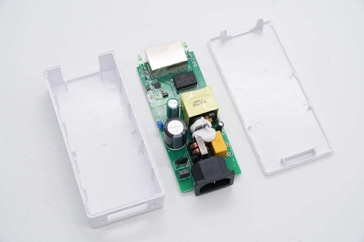

供电器外壳采用超声波焊接,通过外壳接缝撬开外壳。

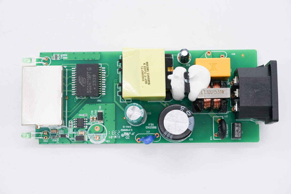

PCBA模块正面一览,右侧为交流输入端,焊接电源输入插座,保险丝,NTC浪涌抑制电阻,安规X2电容,共模电感。向左焊接高压滤波电容,开关管和变压器。左侧焊接网络接口,LED指示灯,网络变压器和PoE供电芯片。

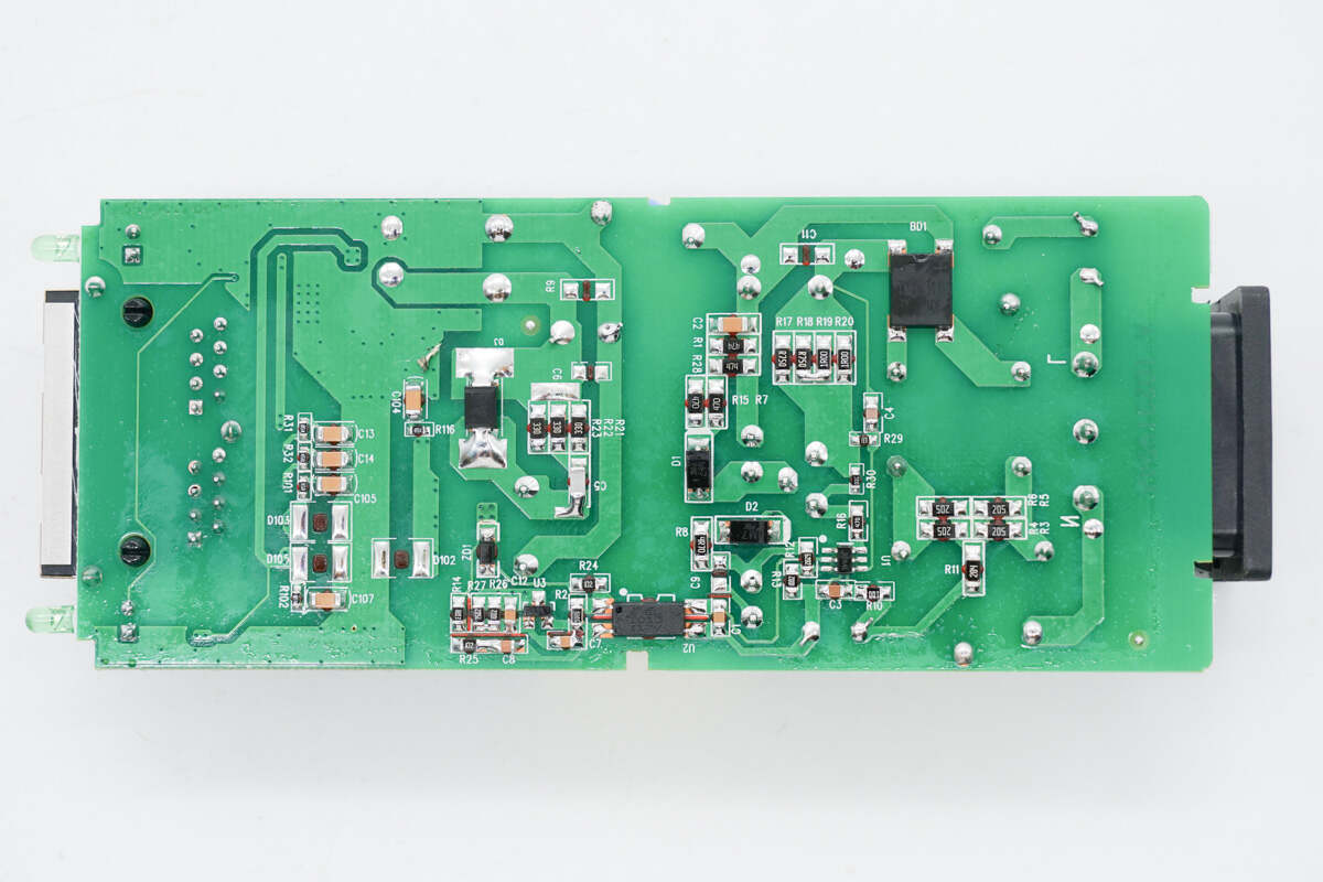

PCBA模块背面焊接整流桥,初级主控芯片,反馈光耦和整流管。
输入端焊接电源插座。

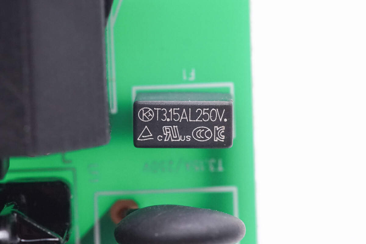

输入端保险丝规格为3.15A 250V。

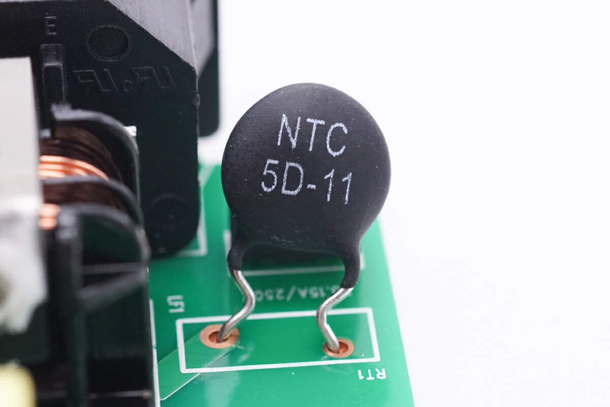

NTC浪涌抑制电阻规格为5D-11。

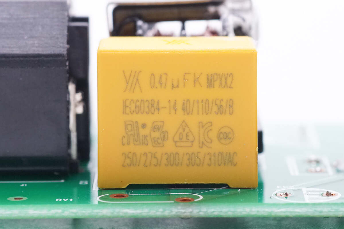

安规X2电容规格为0.47μF。

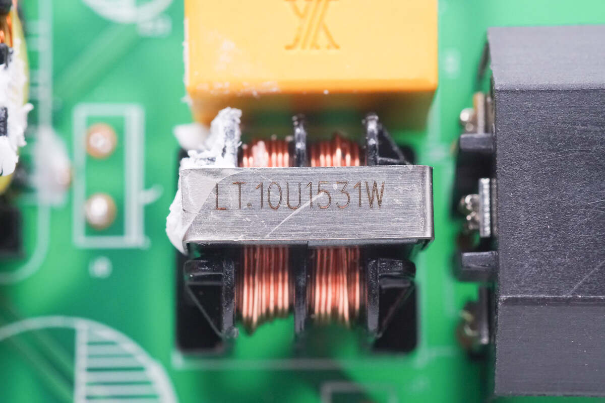

共模电感采用绝缘框架绕制。

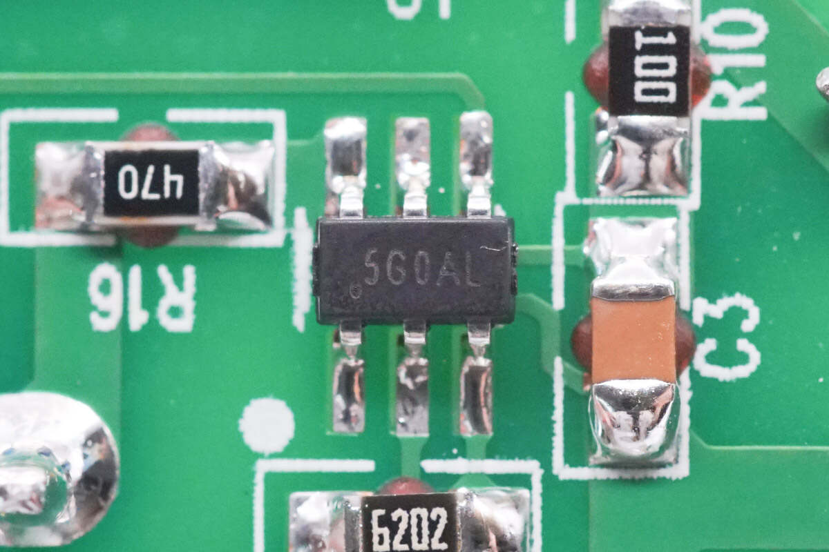

电源主控芯片丝印5G0AL,采用SOT23-6封装。

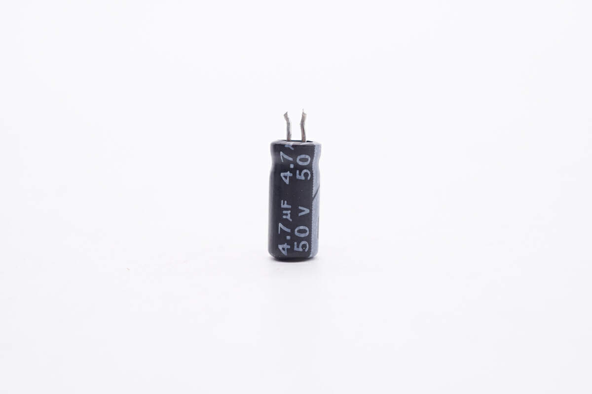

为主控芯片供电的滤波电容规格为4.7μF 50V。

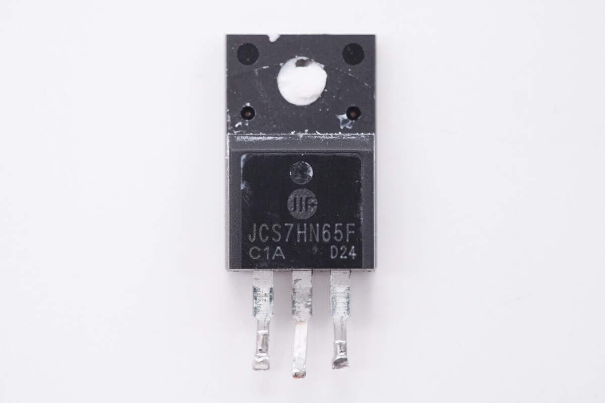

初级开关管来自吉林华微,型号JCS7HN65C,是一颗耐压650V,导阻1.05Ω的NMOS,采用TO220F封装,并打胶加强散热。

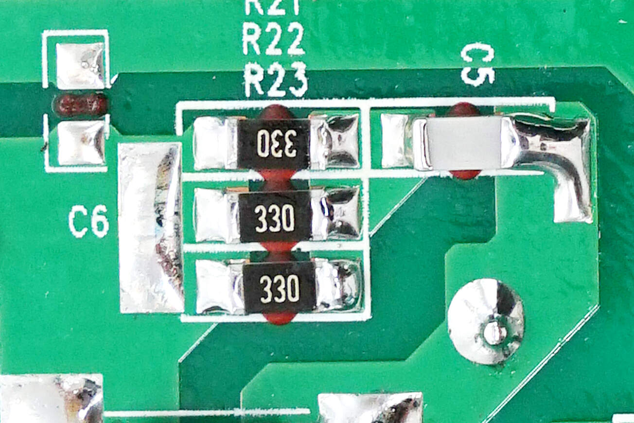

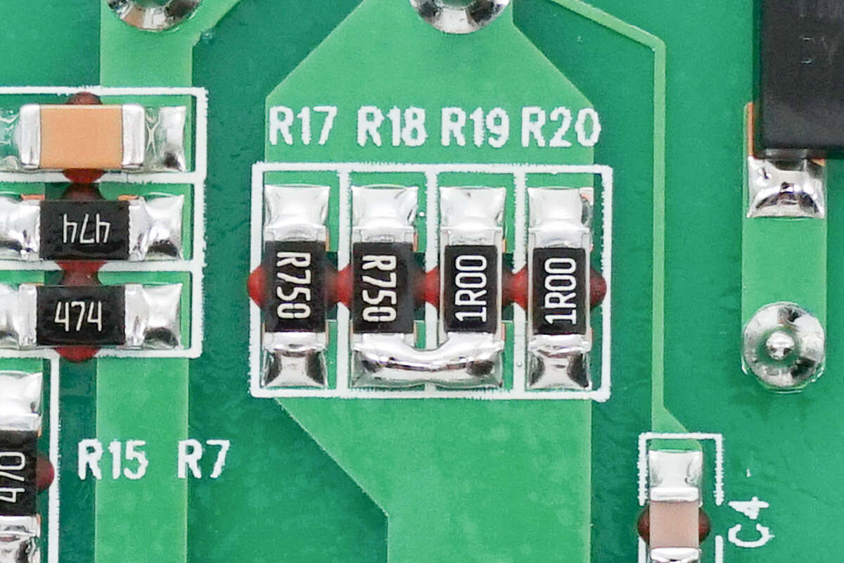

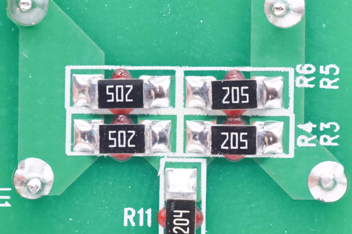

四颗取样电阻并联用于检测开关管电流。

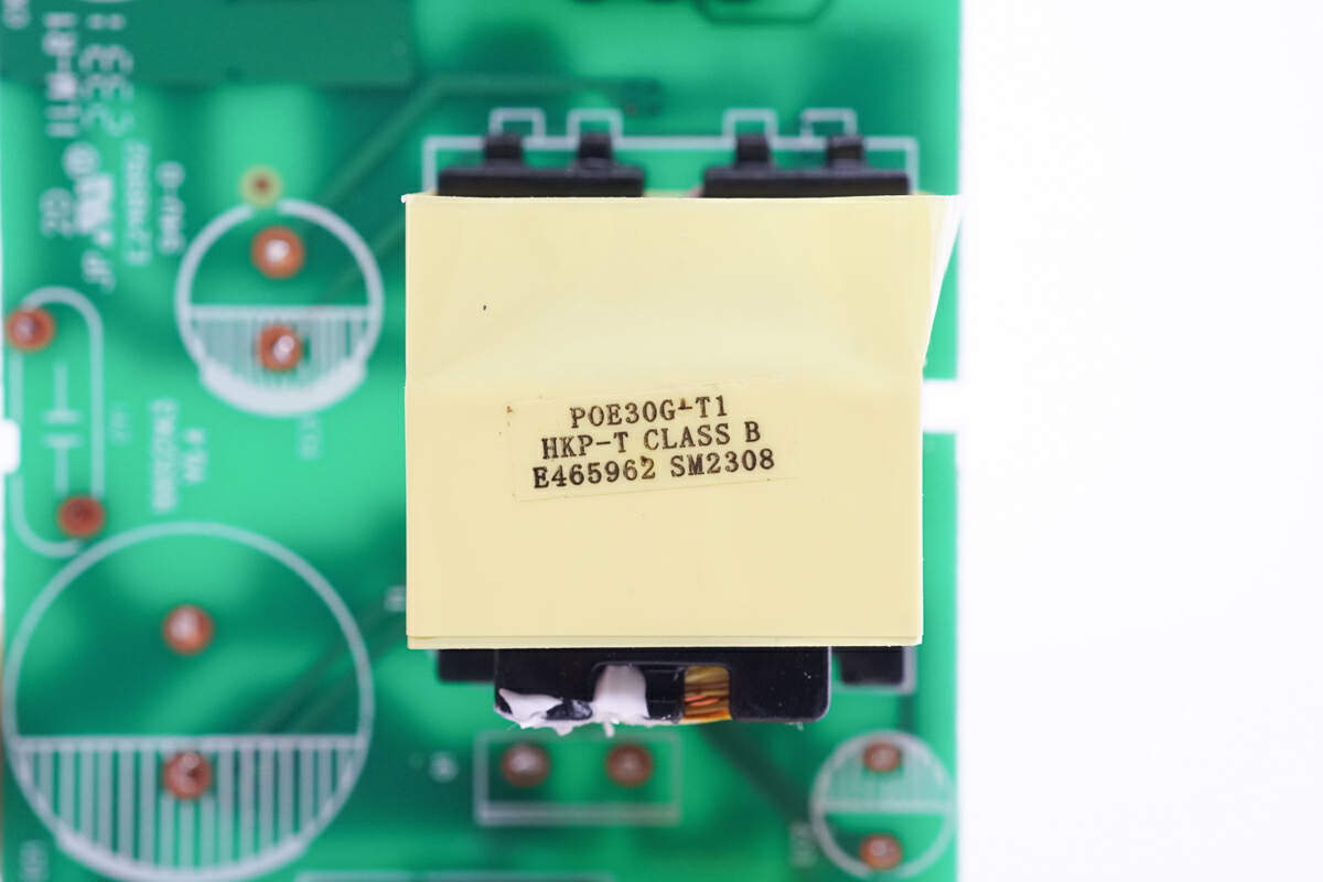

变压器磁芯标注POE30G-T1字样。

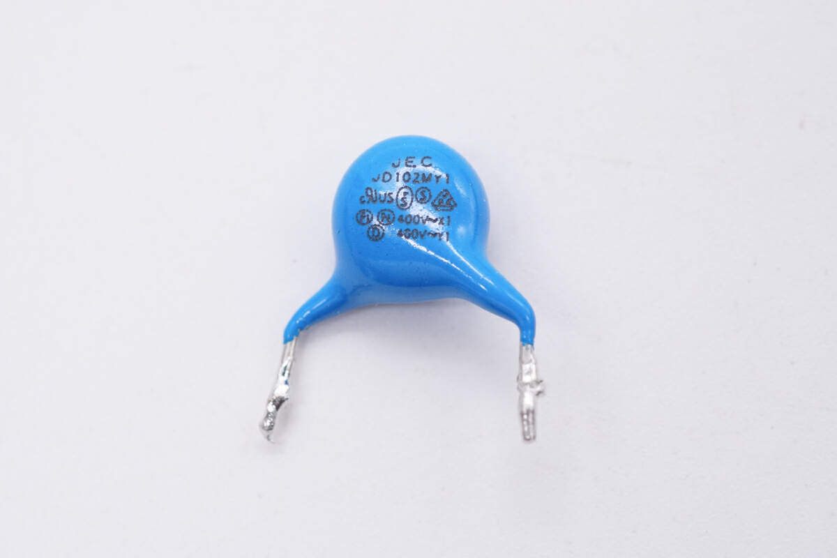

蓝色Y电容来自JEC智旭电子。

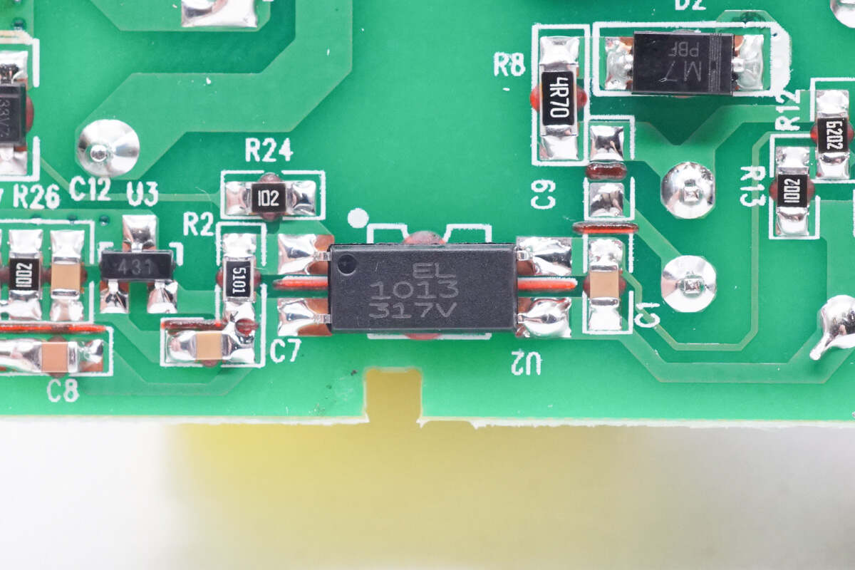

亿光 EL1013光耦用于输出电压反馈。

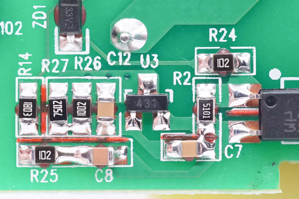

431电压基准配合光耦用于输出稳压。

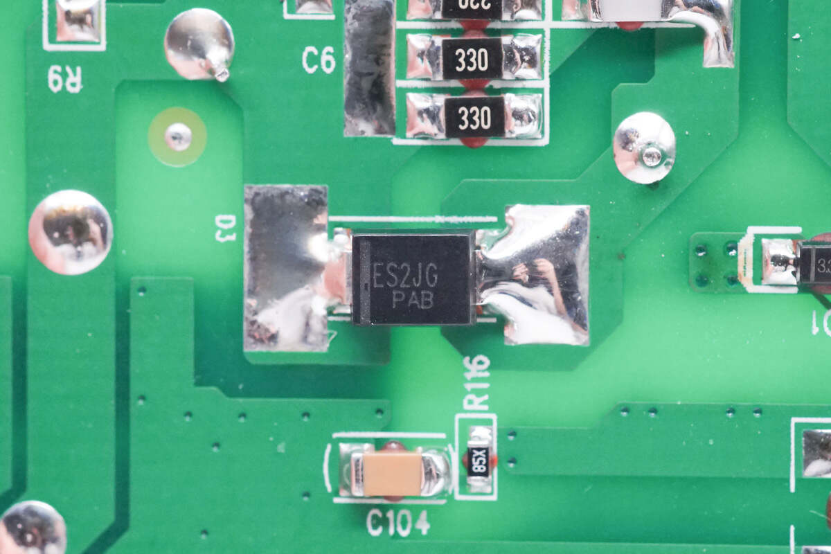

整流管型号ES2JG,规格为2A 600V。

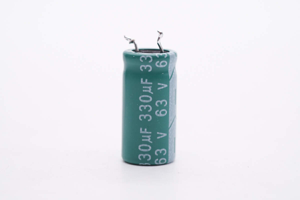

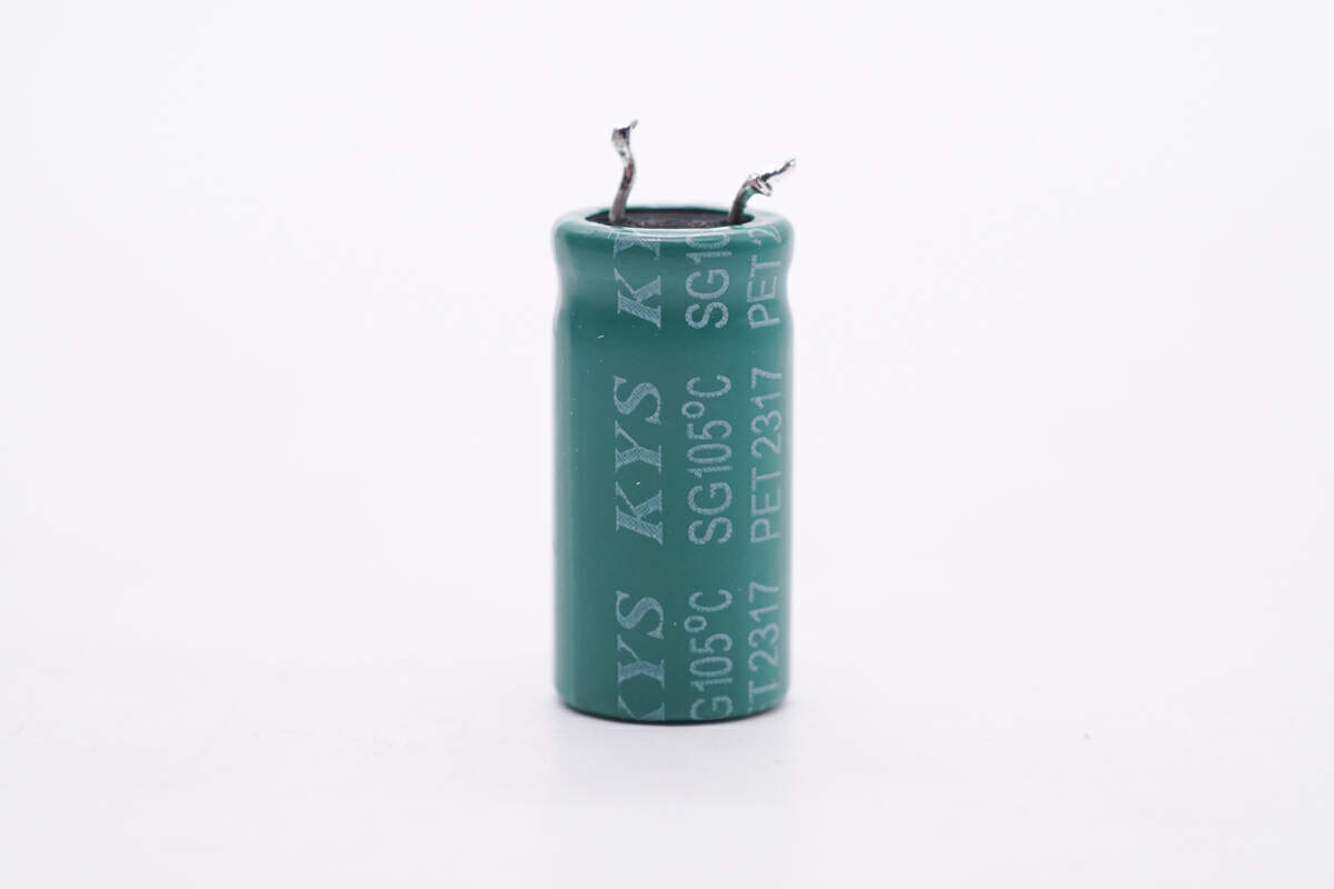

输出滤波电容来自KYS康诚达,为SG系列高频低阻产品。
规格为330μF 63V。

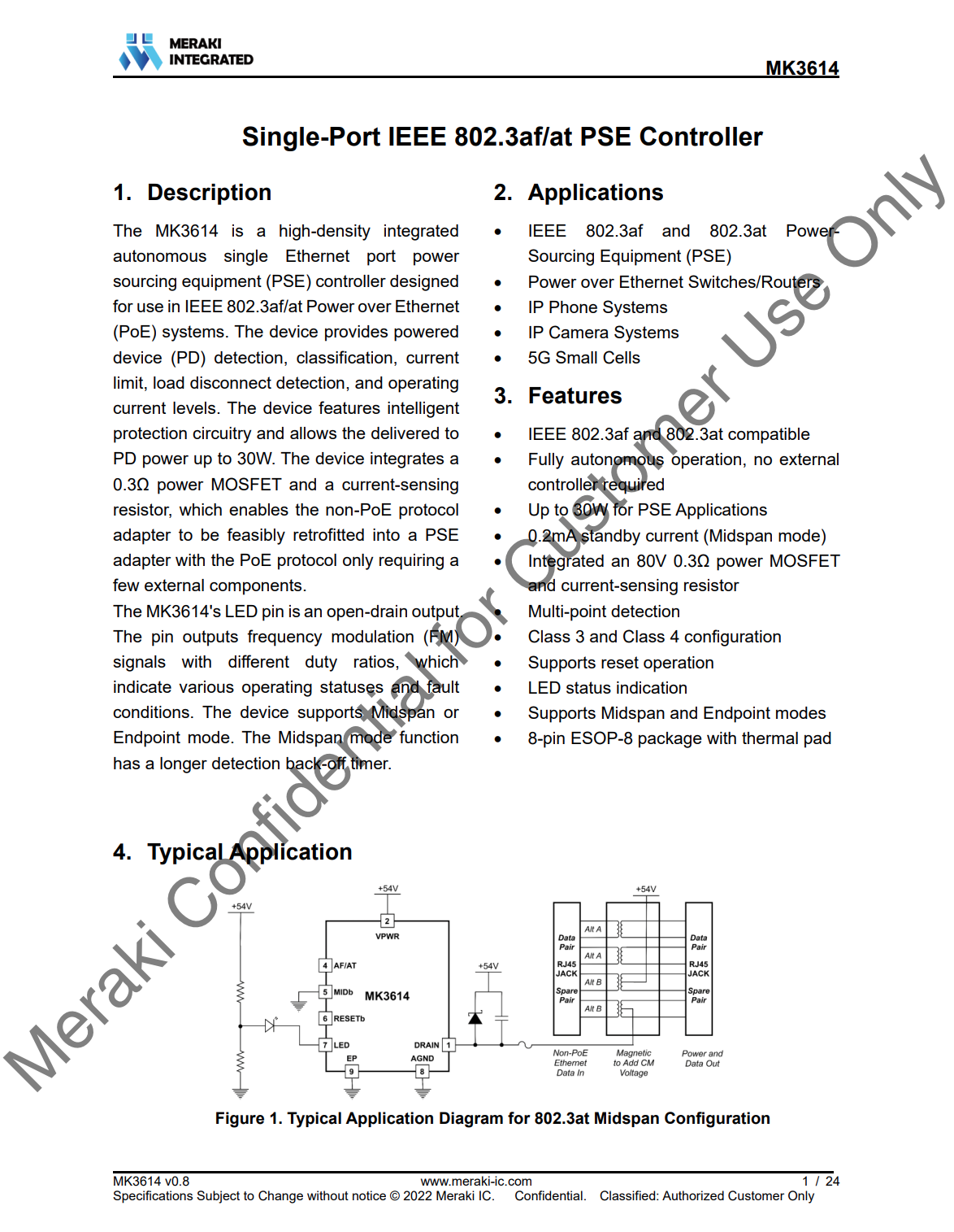

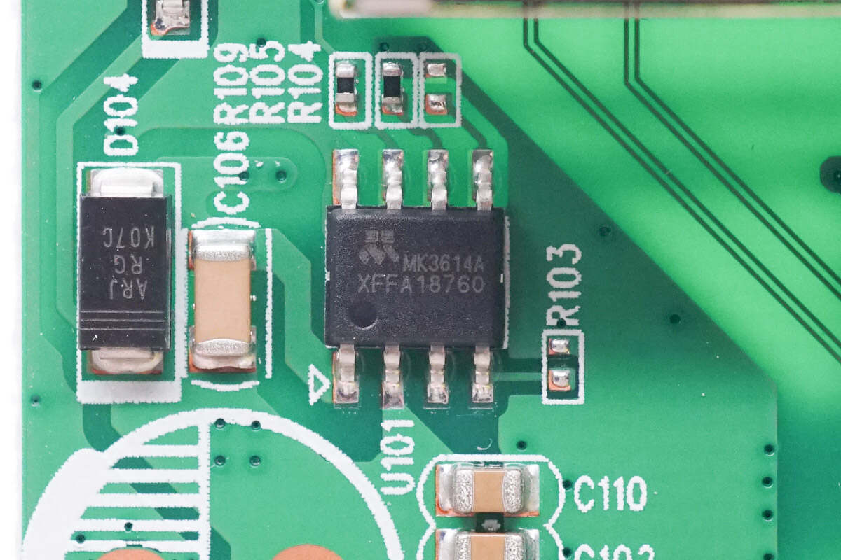

PoE供电控制芯片来自茂睿芯,型号MK3614,是一颗高度集成的单芯片以太网供电控制器,用于IEEE802.3 AF/AT设备供电。芯片内部集成用电设备检测,电流限制,负载断开检测和工作电流级别。
MK3614内部集成80V/0.3Ω功率MOS管和电流检测电阻以及智能保护电路,支持输出30W功率。具备LED指示灯进行工作状态指示,支持多种工作模式。MK3614采用散热增强的ESOP8封装,外部元件精简。
茂睿芯 MK3614 资料信息。

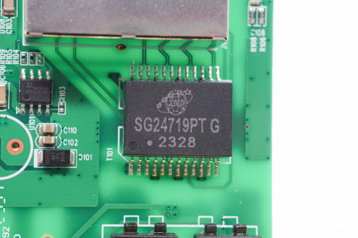

网络隔离变压器特写,用于将供电与通信信号隔离。

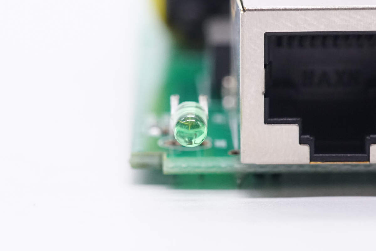

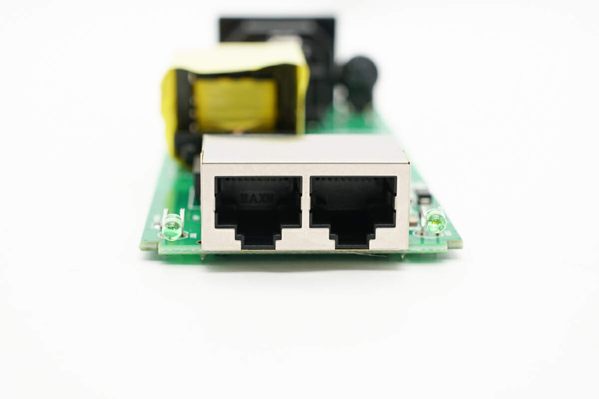

输出端焊接两颗指示灯和网络接口。

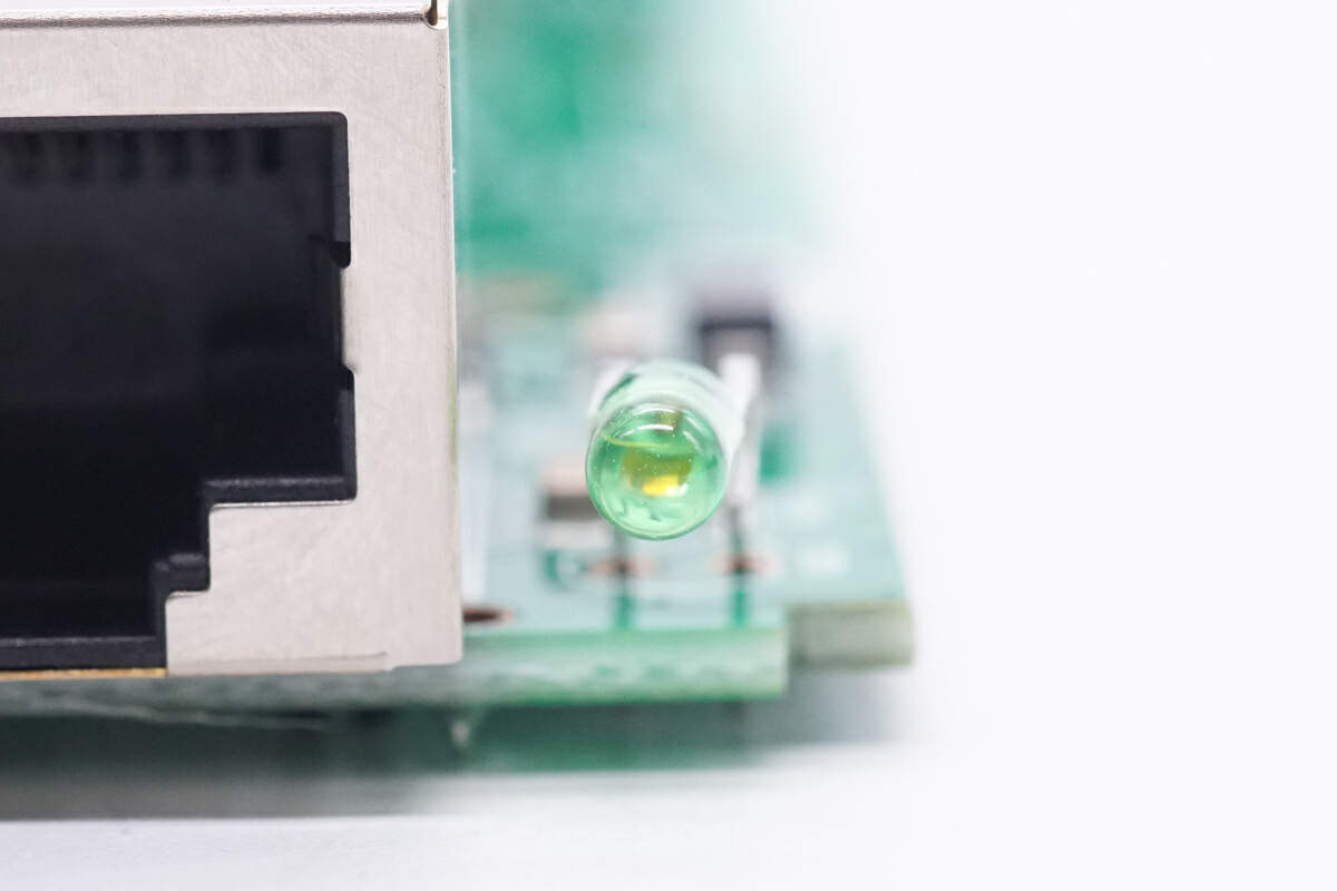

输出指示灯特写。
电源指示灯特写。

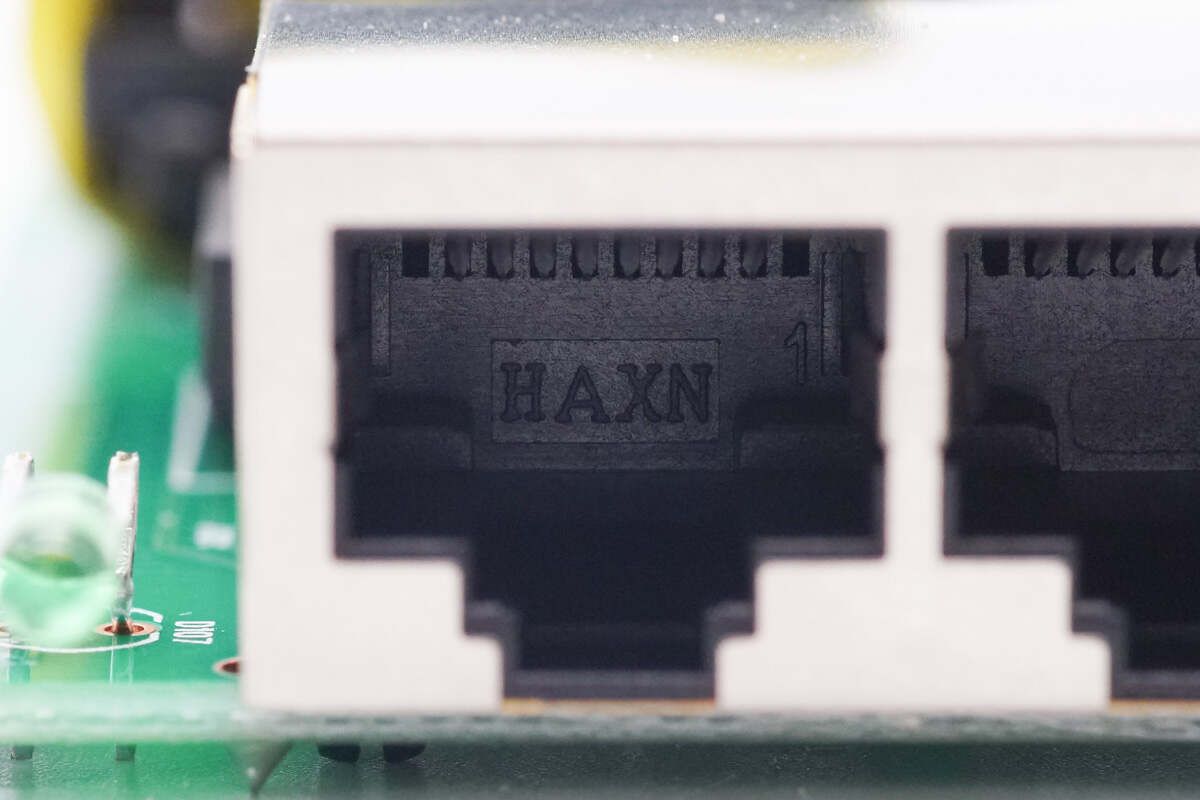

网络接口来自HAXN华信电子。

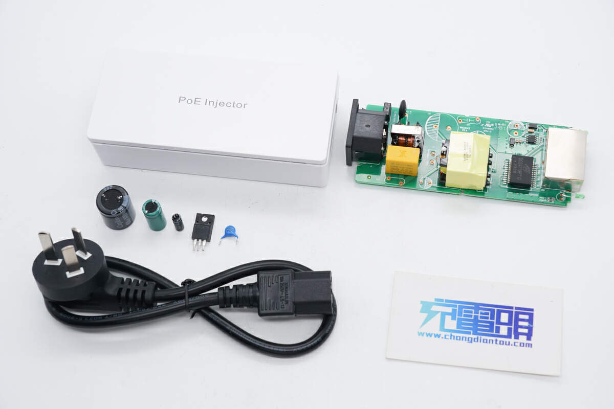

全部拆解一览,来张全家福。
