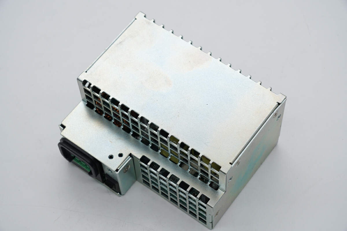

长城150W开关稳压电源外观

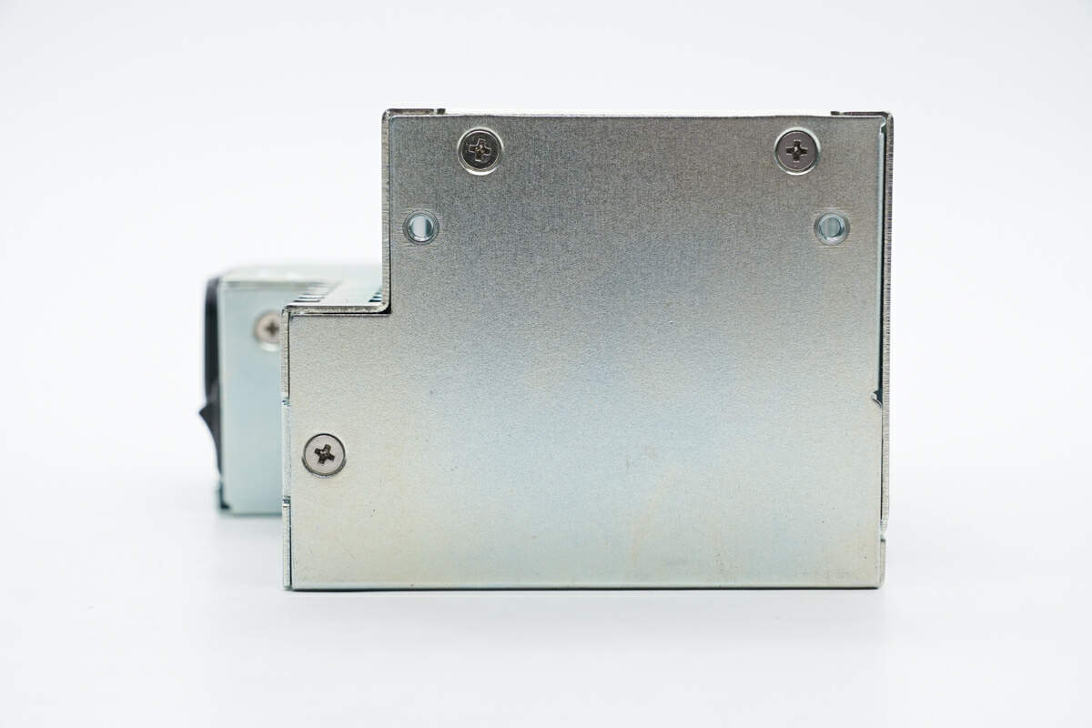

长城150W开关稳压电源采用常见电镀金属外壳,独特的阶梯造型设计,这主要源于电源主板在接口处凸出部分造成的。
金属壳拼接紧密,使用十字螺丝封装固定。

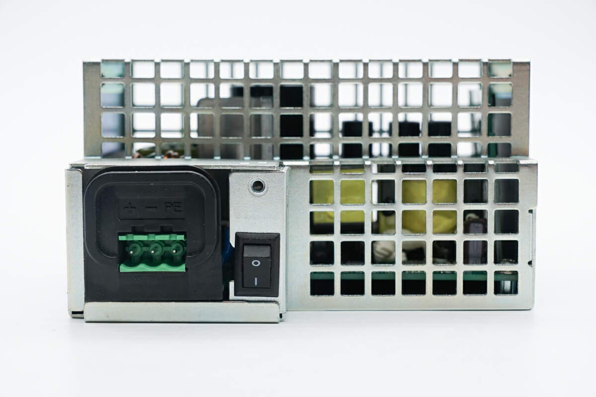

机身前后端外壳冲孔帮助散热,左侧设有接线插槽以及独立开关。

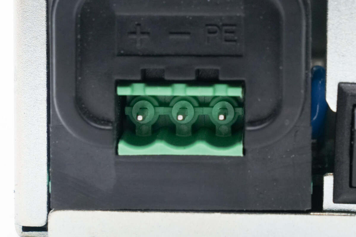

接线插槽特写,内部设有三根针脚,上方对应有+、-、PE标志设计提示。
机身后方一览,下方边缘是凸出的PCB板金手指。

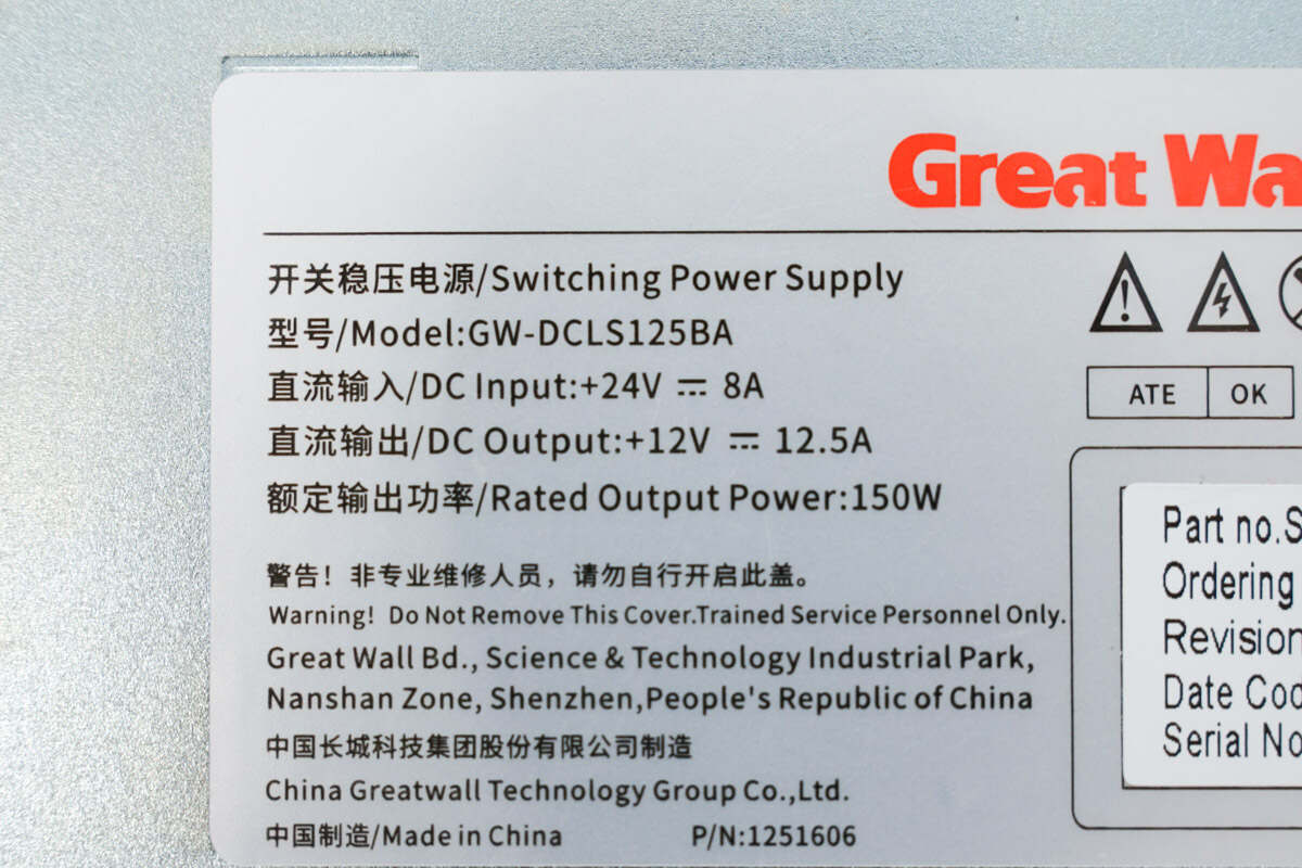

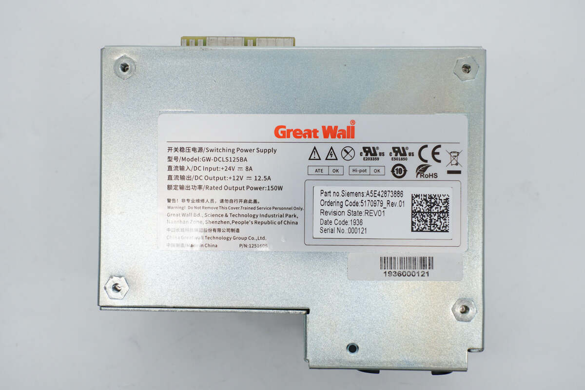

机身底部贴有电源铭牌贴纸。
长城150W开关稳压电源参数特写
型号:GW-DCLS125BA
直流输入:+24V8A
直流输出:+12V12.5A
额定输出功率:150W
长城这款电源通过了CE认证。

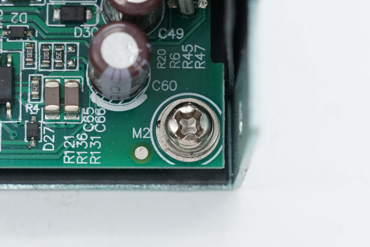

用于固定内部PCBA模块的螺母特写。

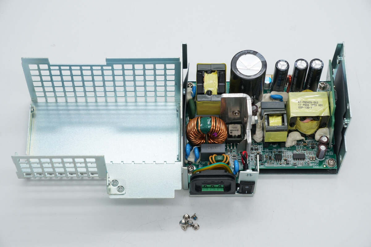

电源PCBA模块一览,通过螺丝固定在外壳内部。
固定螺丝特写。

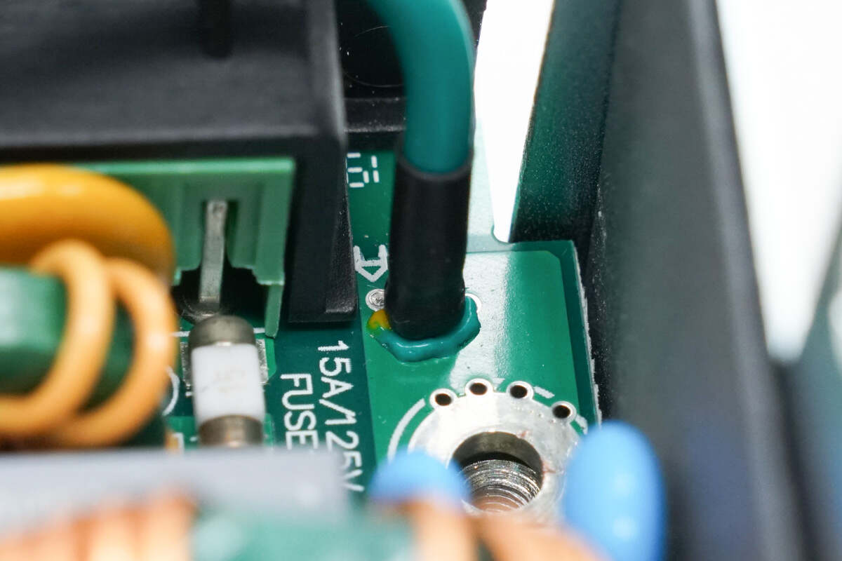

黄绿色接地线通过焊接连接。

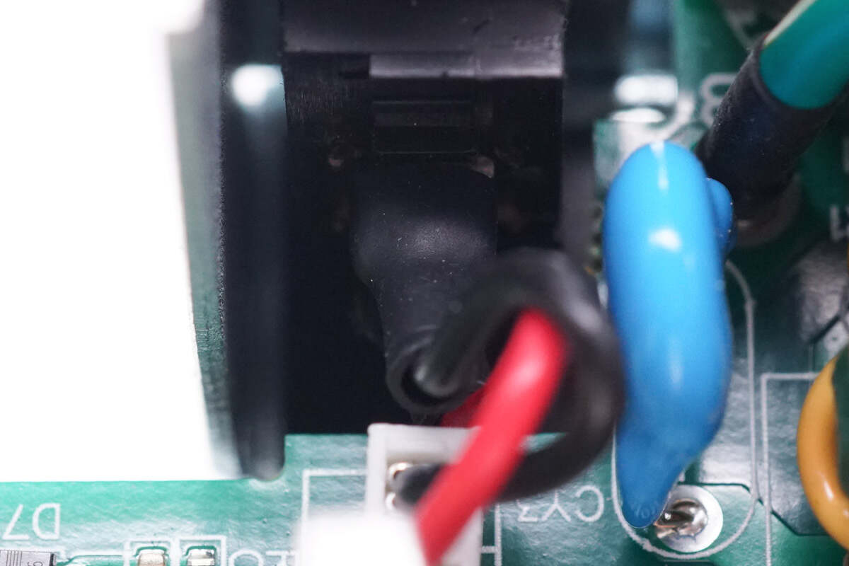

电源开关引脚外套热缩管绝缘。

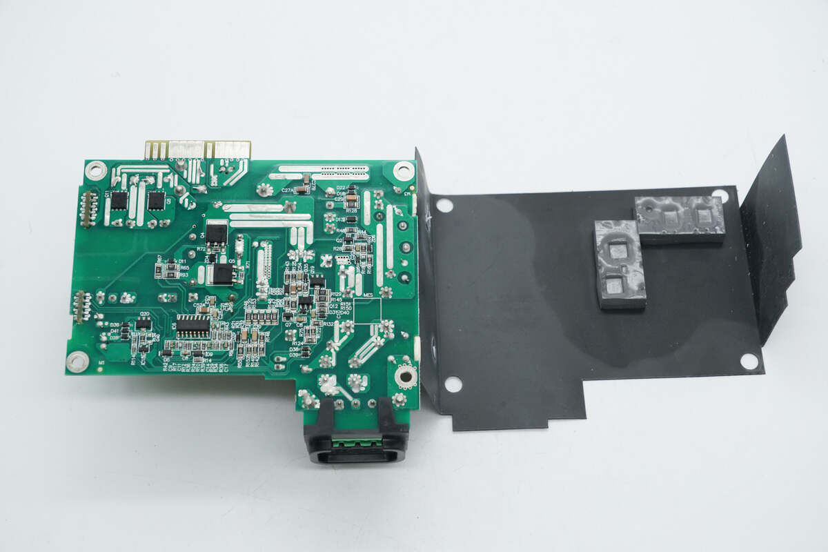

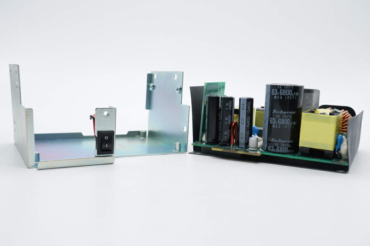

从壳体内部取出PCBA模块。

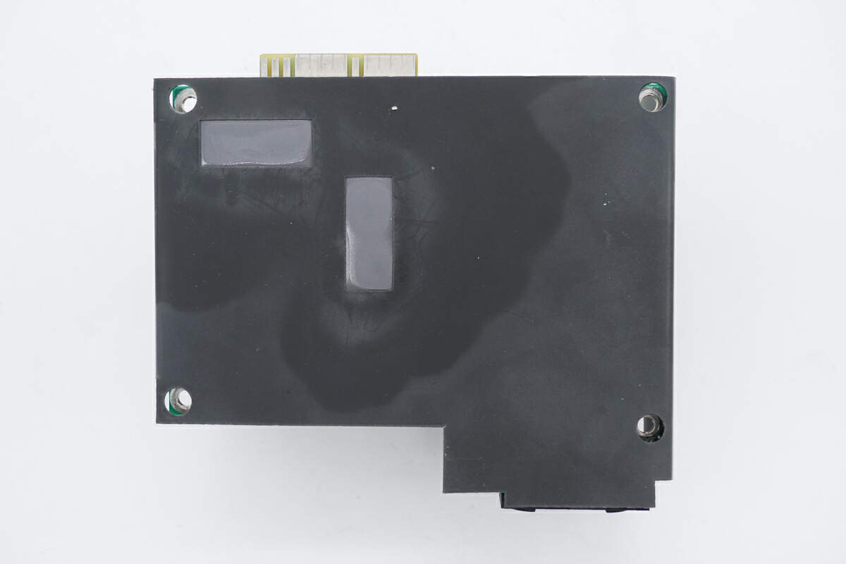

PCBA模块包裹麦拉片绝缘。
麦拉片对应发热元件的位置镂空放置导热垫。
导热垫对应开关管位置,接触到外壳散热。

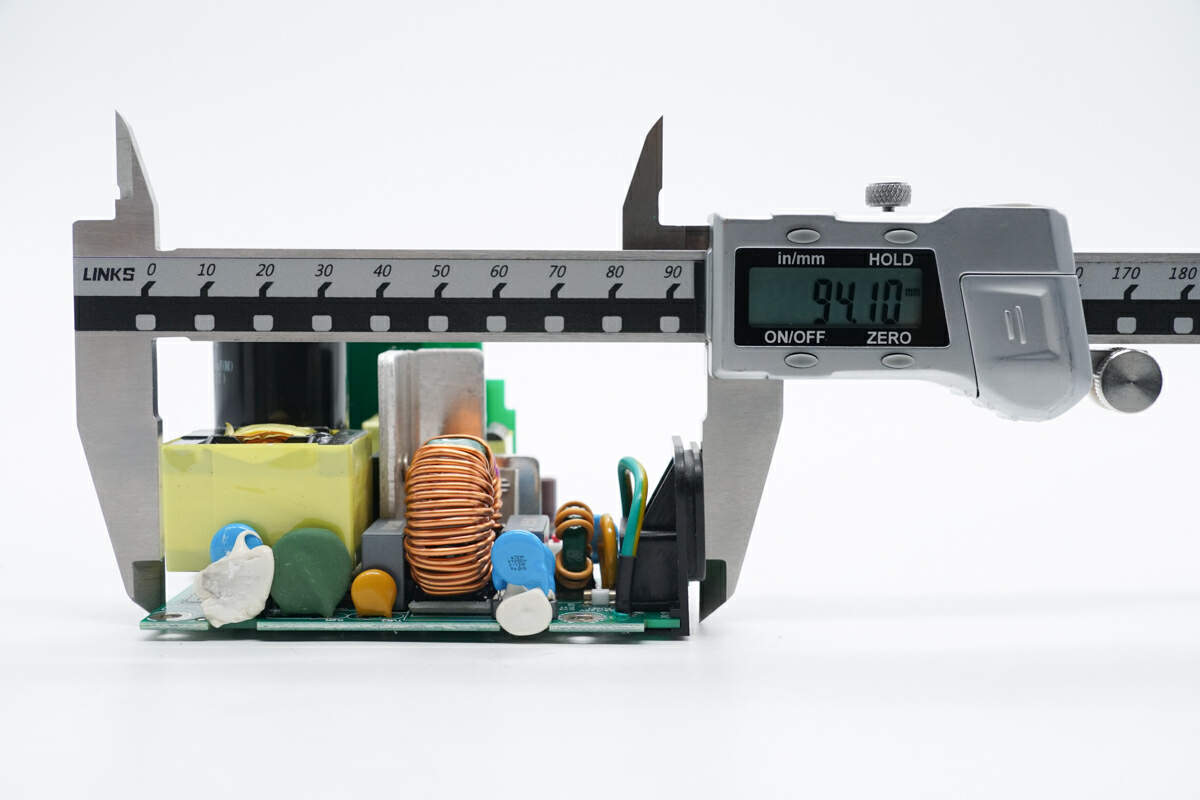

使用游标卡尺测得PCBA模块长度约为94.1mm。

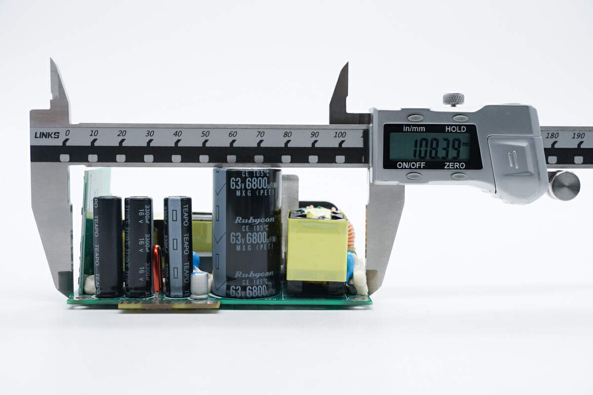

PCBA模块宽度约为108.4mm。

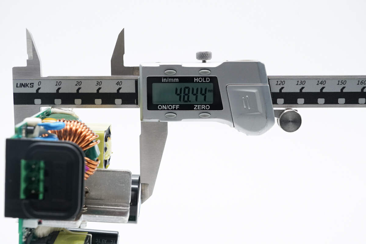

PCBA模块高度约为48.44mm。

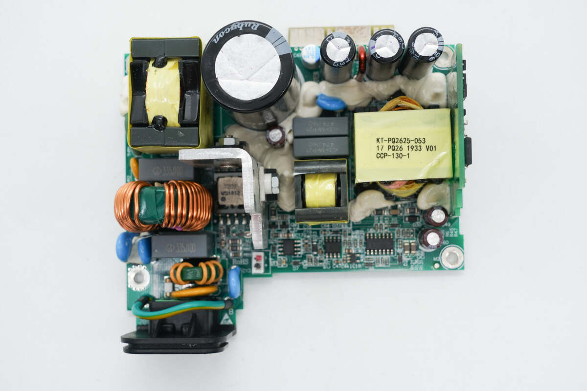

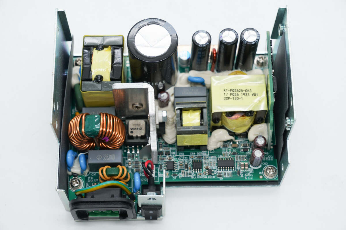

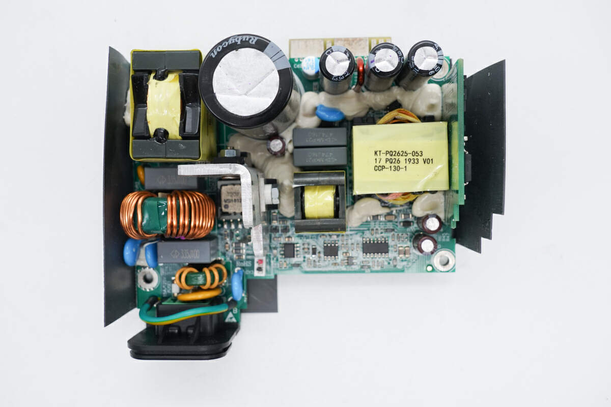

PCBA模块正面一览,左下角为直流输入端,焊接保险丝,压敏电阻和滤波电感。左侧上方焊接升压电感和滤波电容,升压开关管和整流管固定在内部散热片上。
右侧为谐振电容,谐振电感和LLC变压器,上方为输出滤波电容,元件之间打胶加固。右侧焊接一块管控小板,用于电源控制。

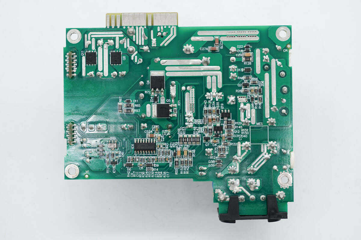

背面焊接LLC控制器,LLC开关管和同步整流管。从PCB走线布局看出,长城这款开关电源模块采用一级反激升压,再通过LLC开关电源隔离,降压输出。

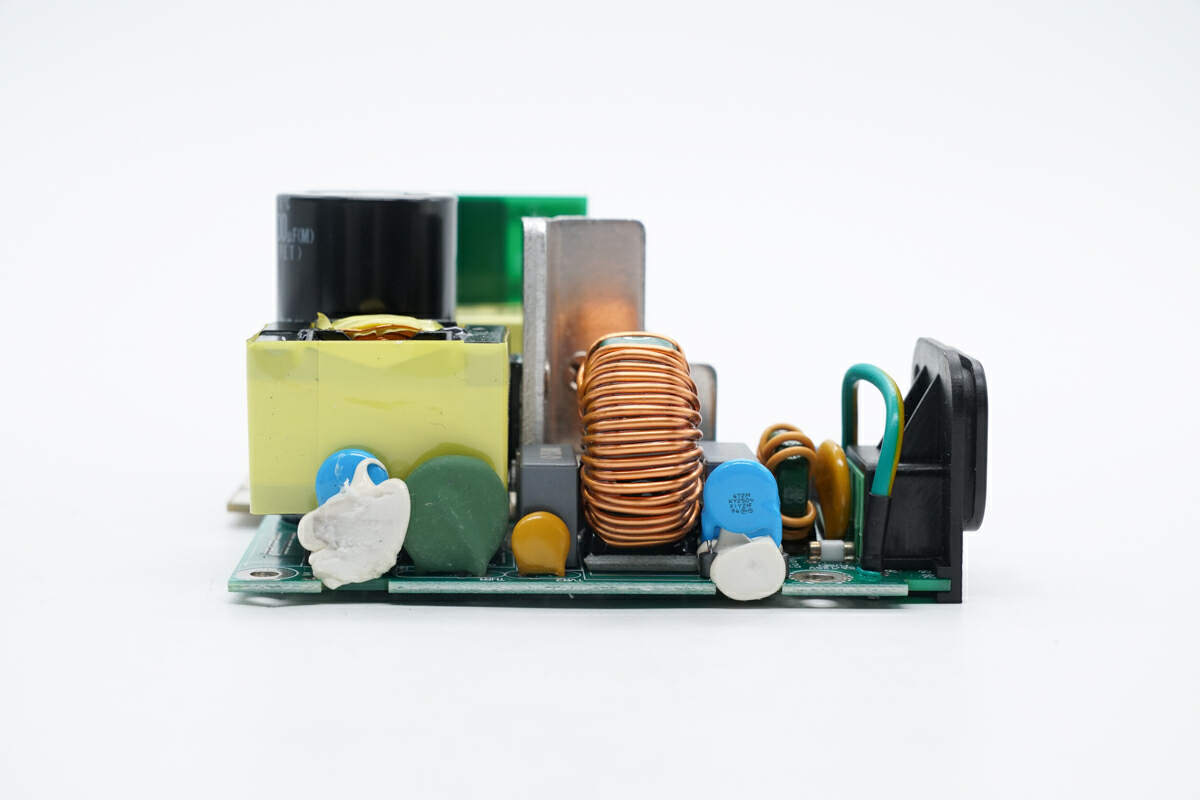

PCBA模块侧面焊接升压电感,NTC浪涌抑制电阻,MOV压敏电阻,两级滤波电感和滤波电容。

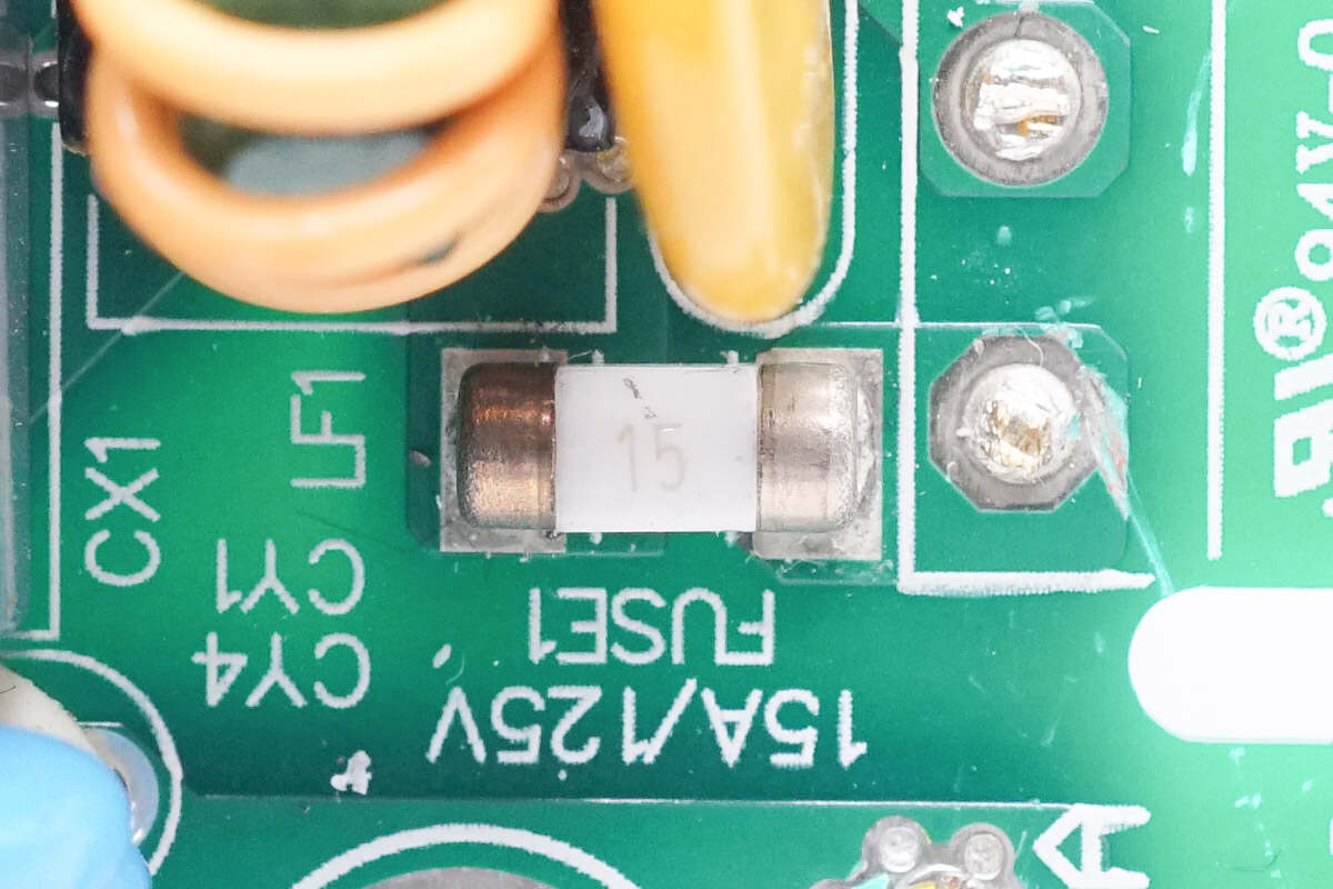

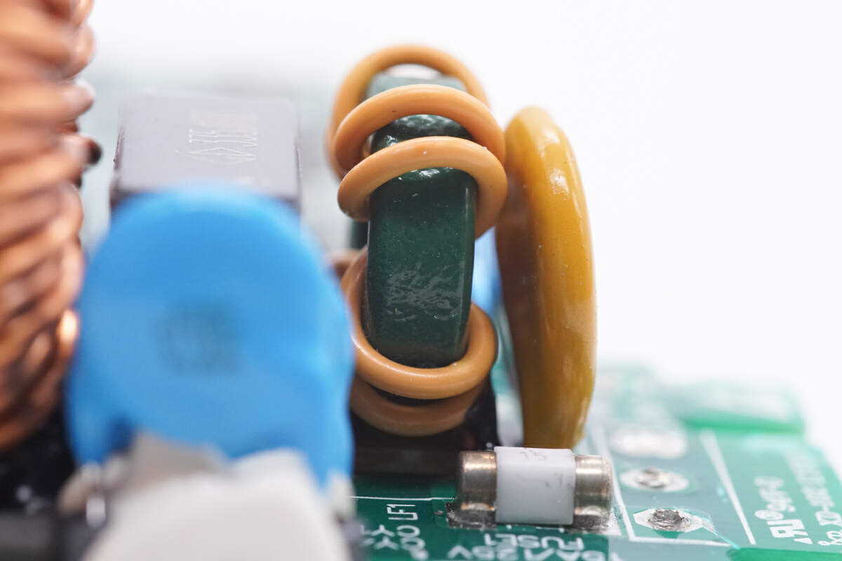

输入端贴片保险丝规格为15A 125V。

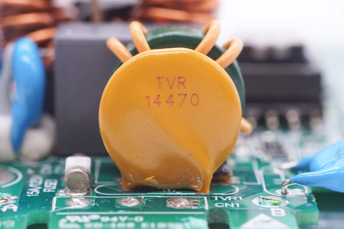

输入端焊接一颗压敏电阻,型号TVR14470,用于输入浪涌保护。

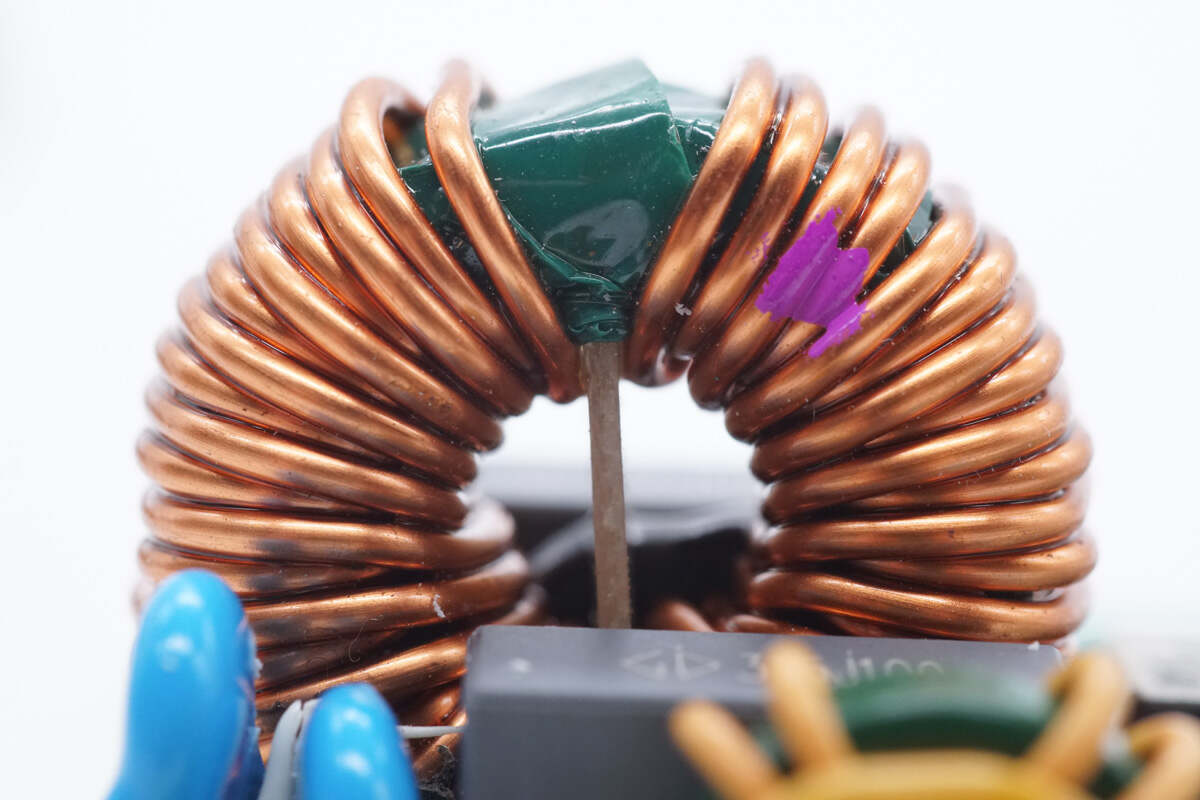

滤波电感通过绝缘线绕制。

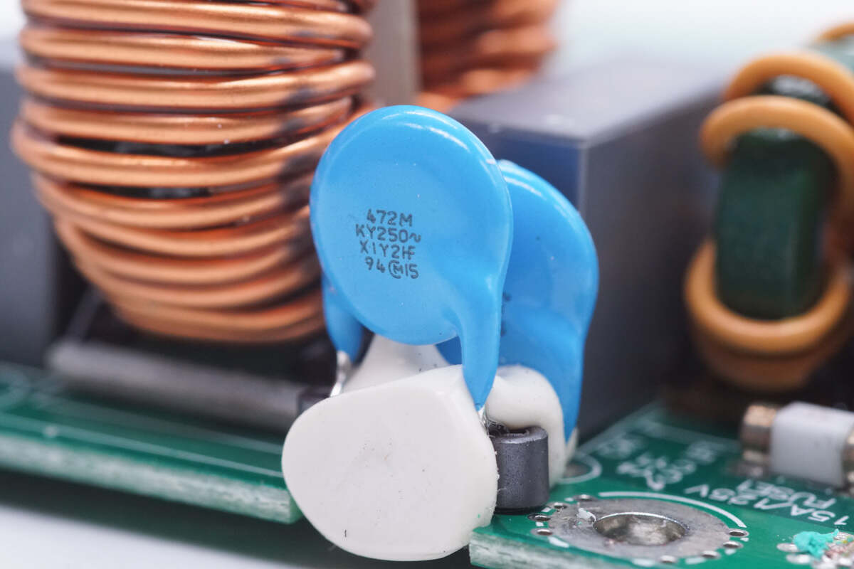

两颗蓝色Y电容特写,打胶固定。

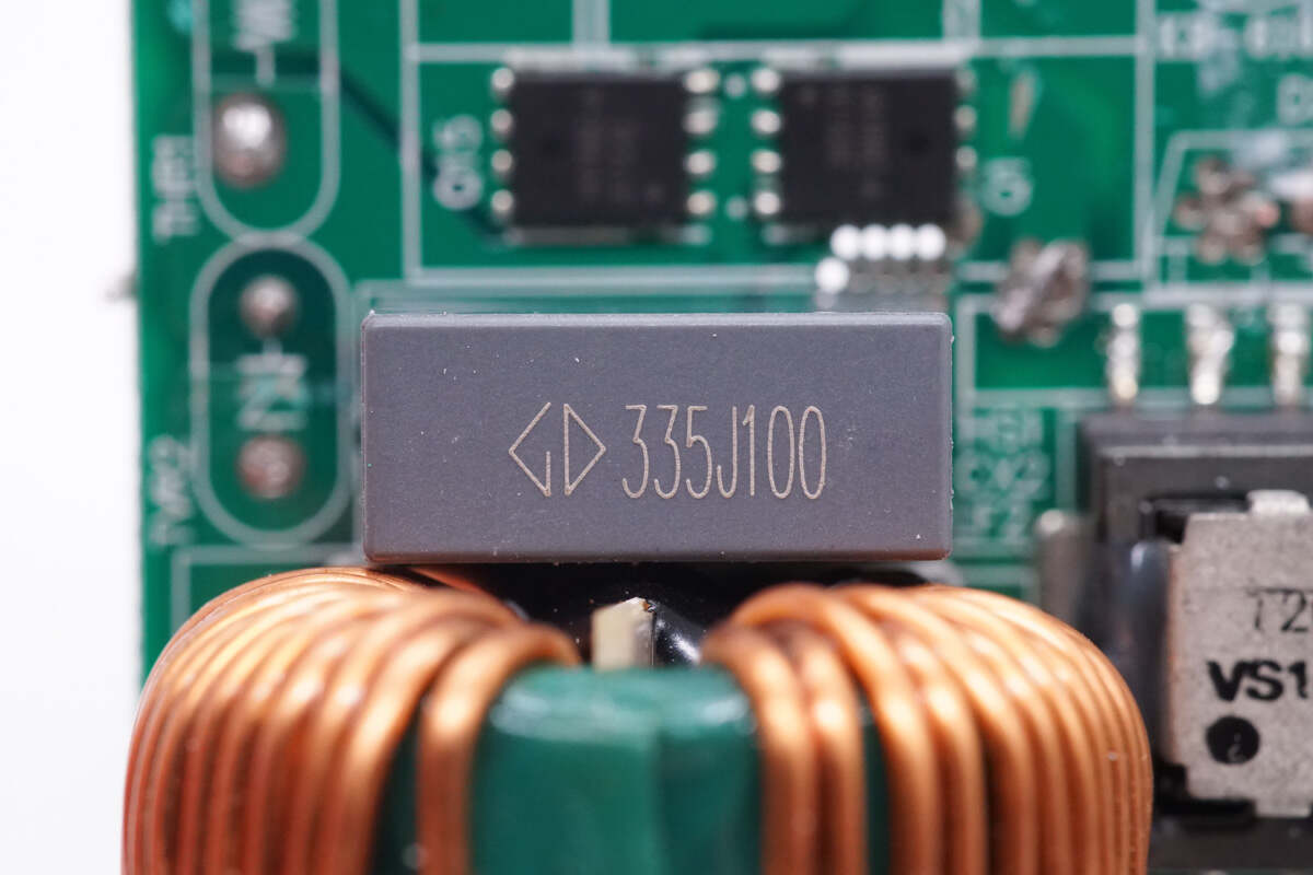

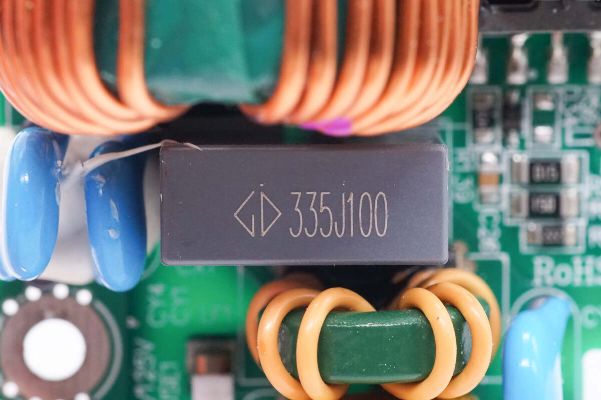

滤波电容来自厦门法拉电子,规格为3.3μF 100V。
滤波电感采用磁环绕制,磁环缠绕胶带绝缘。

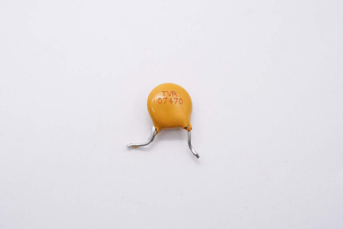

黄色压敏电阻丝印TVR07470,用于过压浪涌保护。

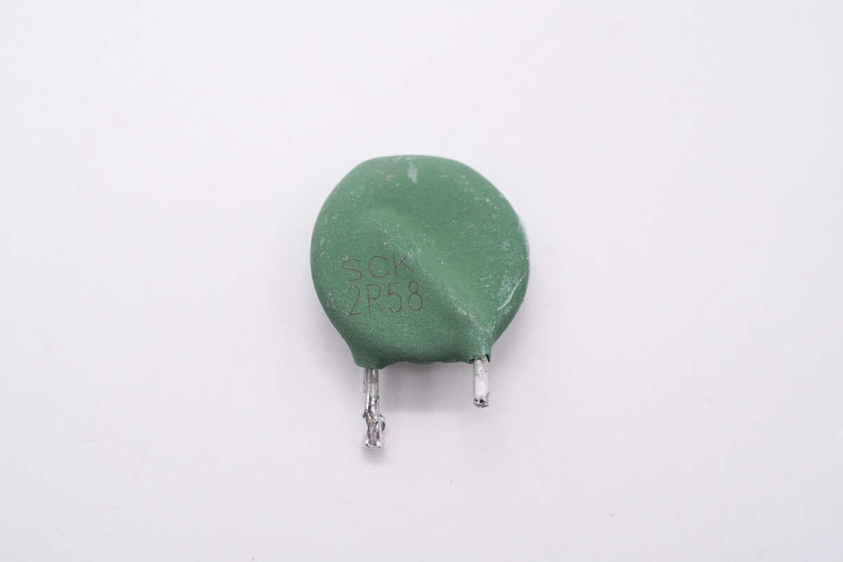

SCK2R58 压敏电阻用于浪涌电流抑制。

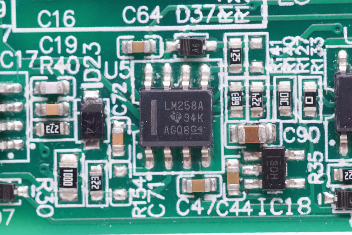

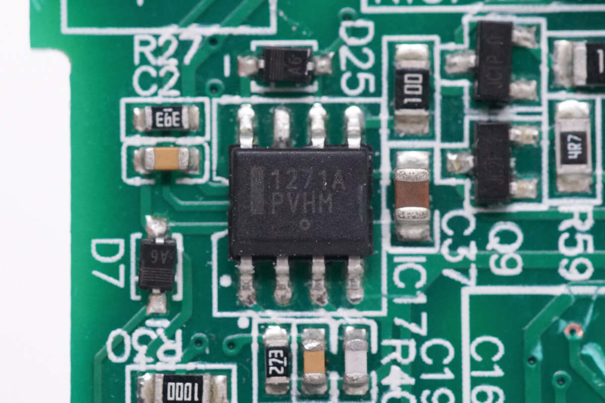

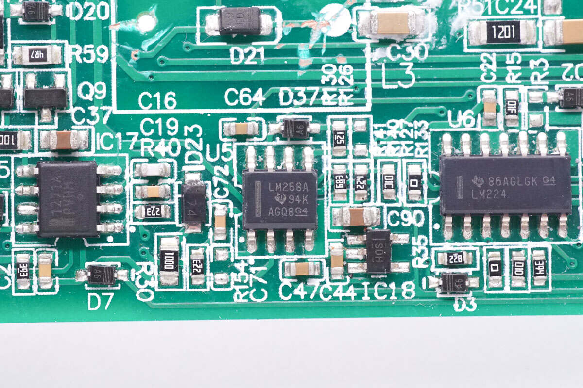

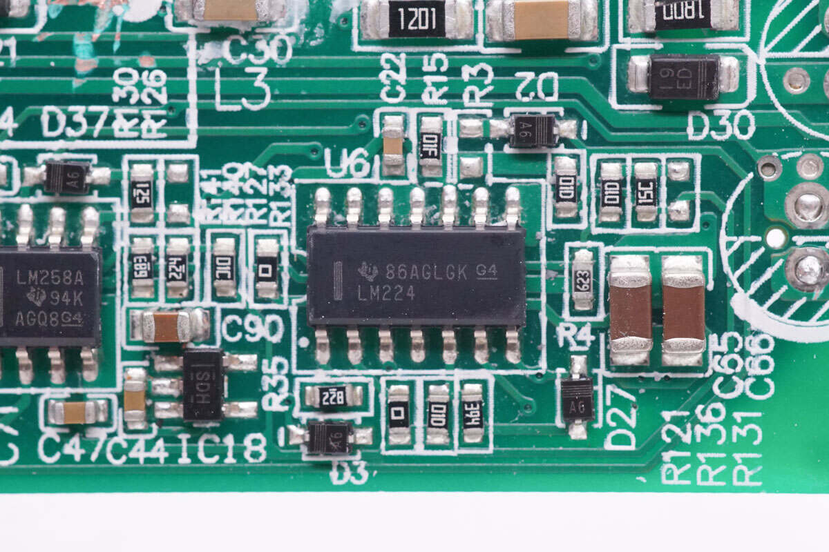

PCBA模块一侧焊接NCP1271升压控制器,德州仪器的工业级LM258A双运放和LM224四运放。
电源输入首先进行升压,升压控制器来自安森美,型号NCP1271,为反激式开关电源芯片,开关频率为65kHz,具备跳周期模式,降低待机功耗。

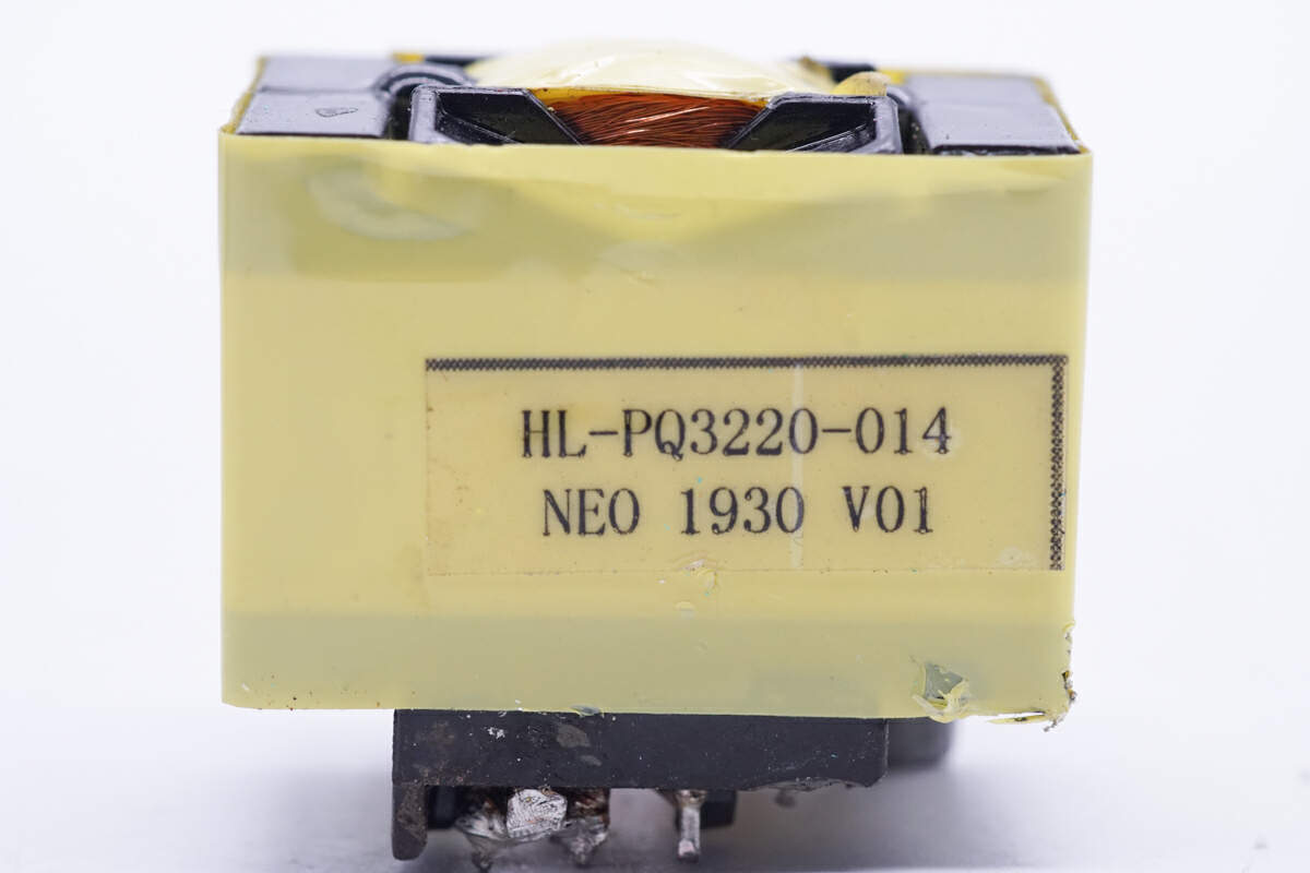

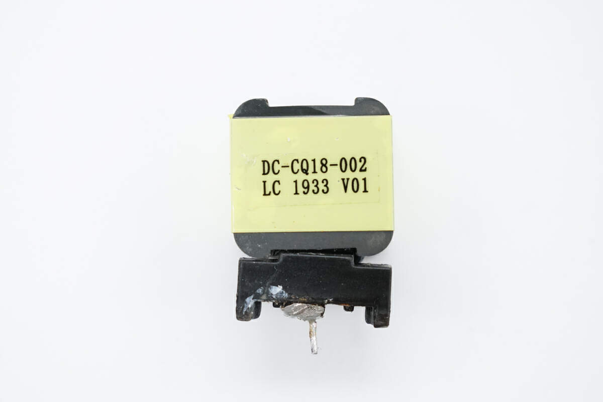

升压电感采用PQ3220磁芯绕制。

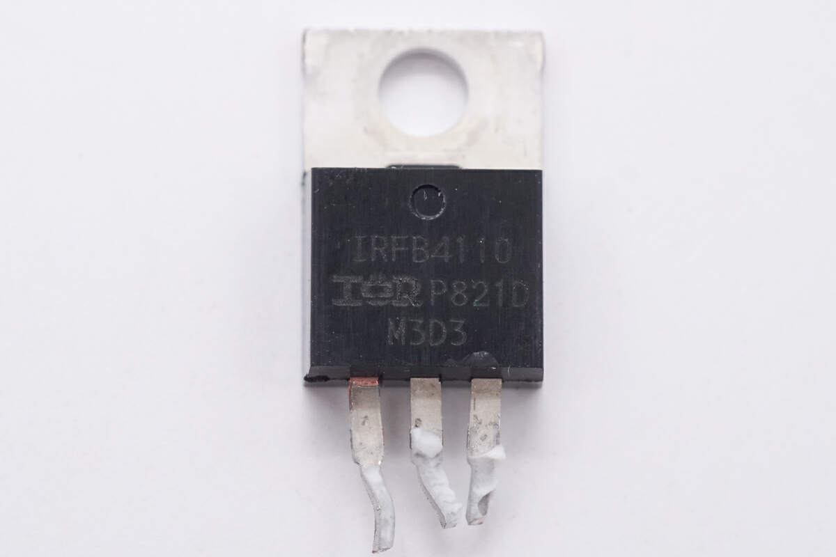

升压开关管来自英飞凌,型号IRFB4110,是一颗耐压100V的NMOS,导阻3.7mΩ,采用TO220封装。

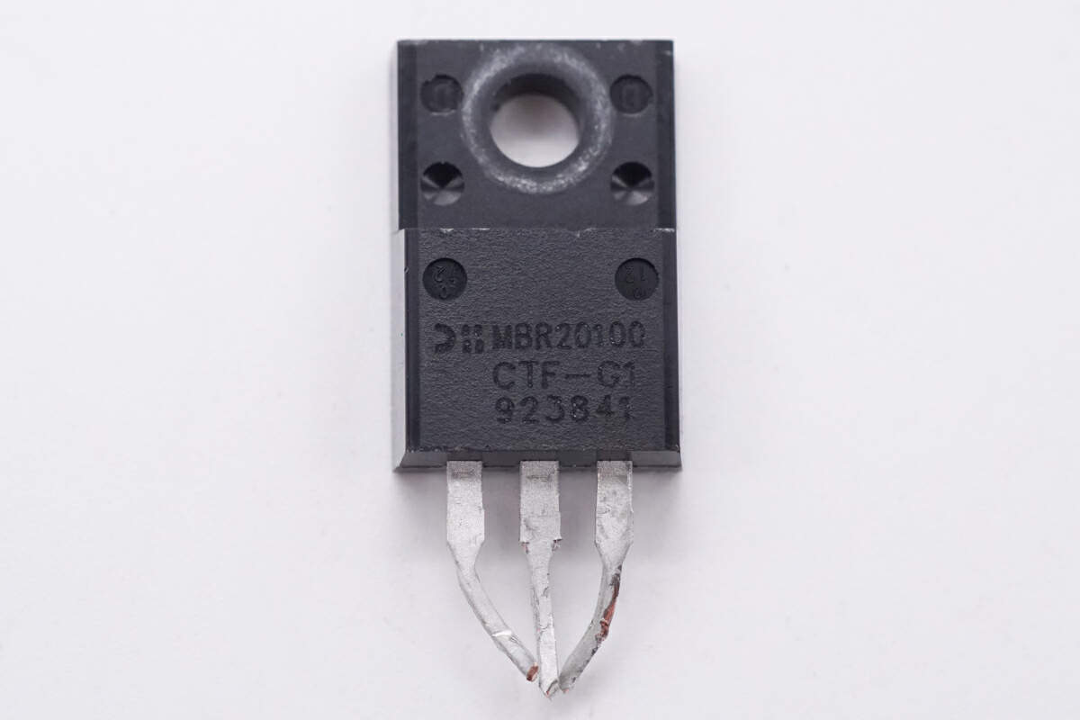

升压整流管来自DIODES,型号MBR20100CTF-G1,规格为20A 100V,采用TO220F封装。

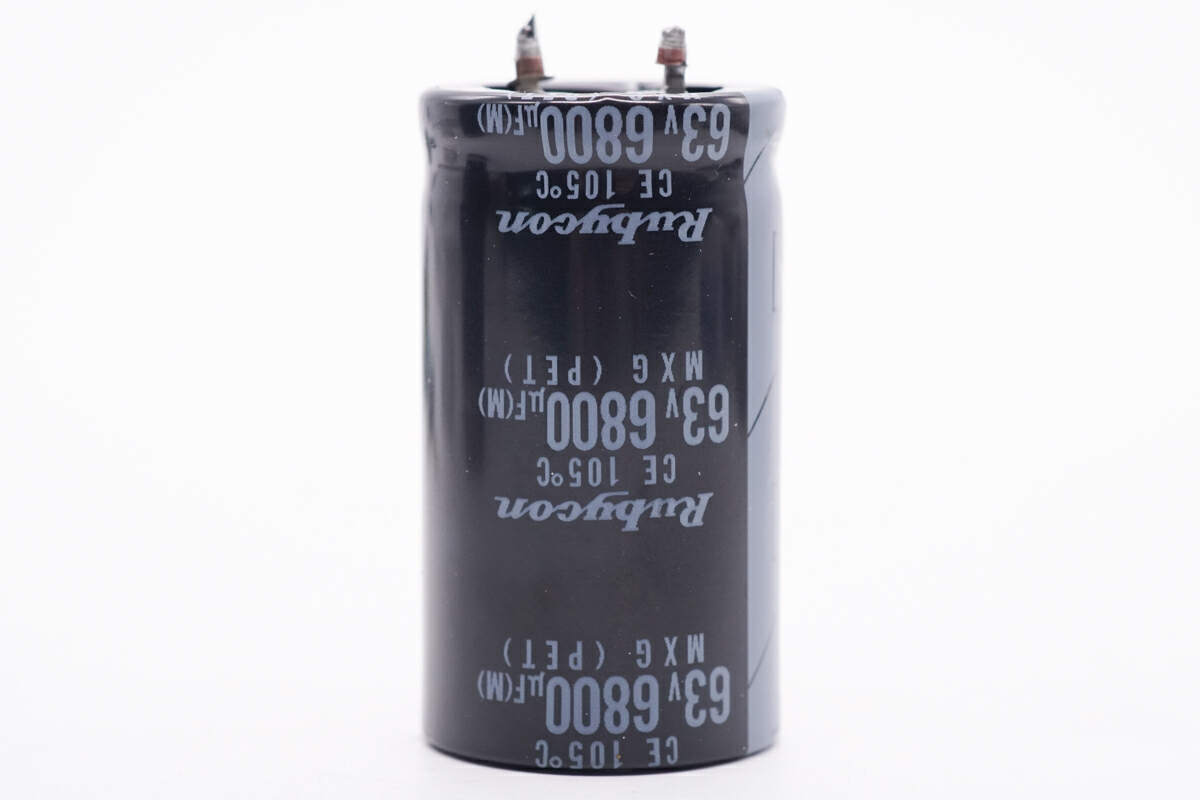

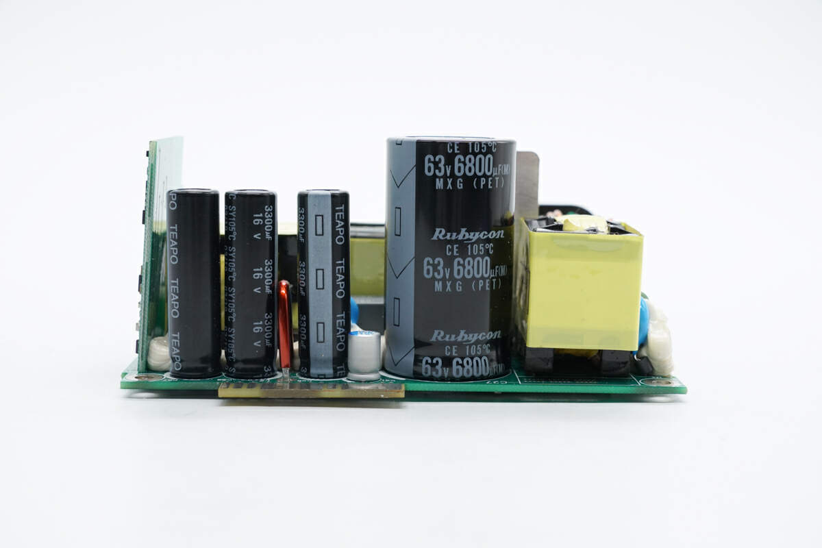

输出滤波电容来自红宝石,MXG系列 3000小时寿命,规格为63V6800μF。

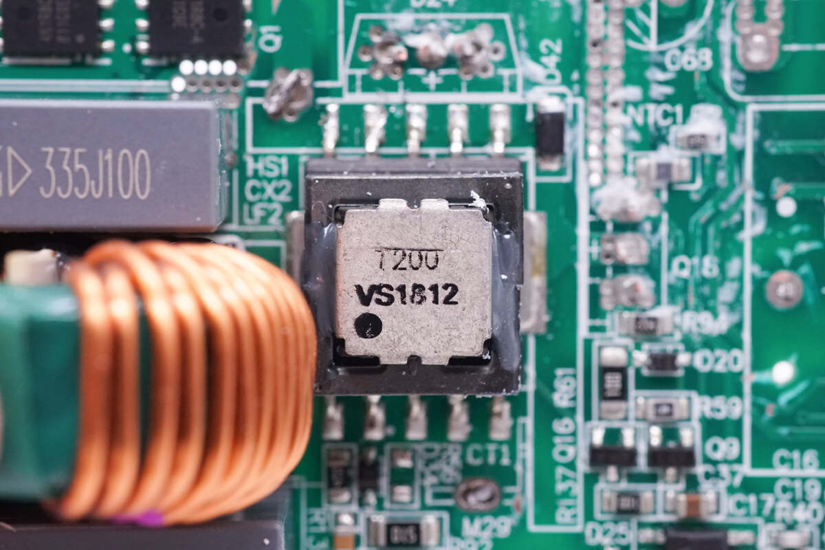

贴片电流互感器用于检测开关管电流。
TI德州仪器 LM258A 工业级双运放用于信号检测放大。
TI德州仪器 LM224A 工业级四运放用于信号检测放大。

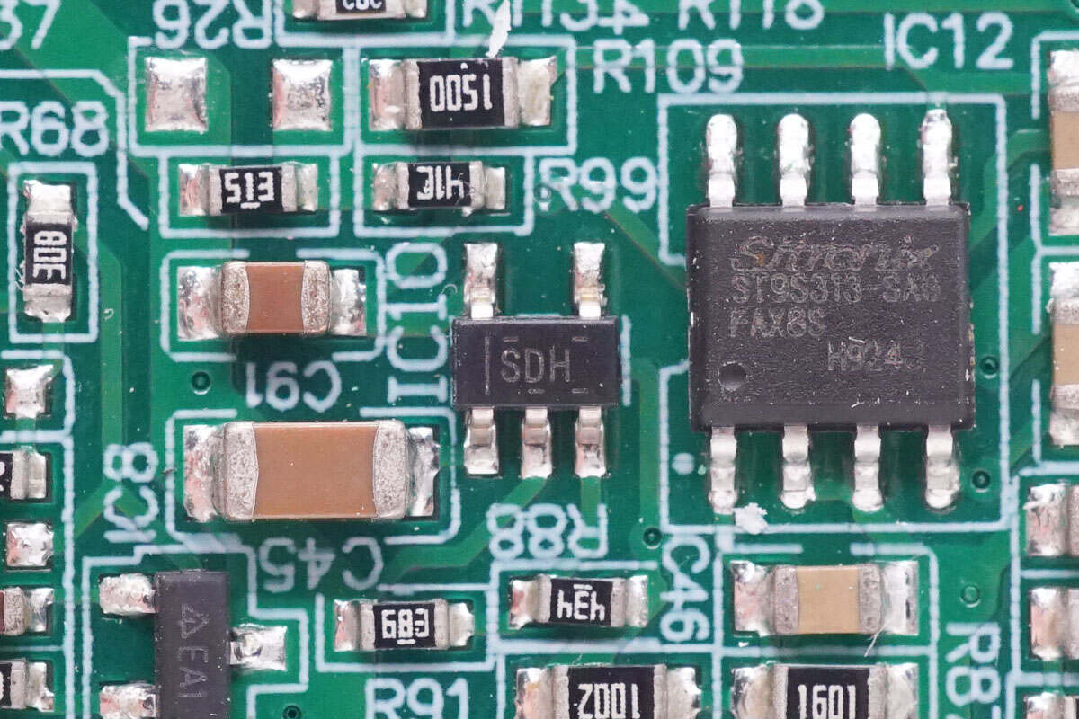

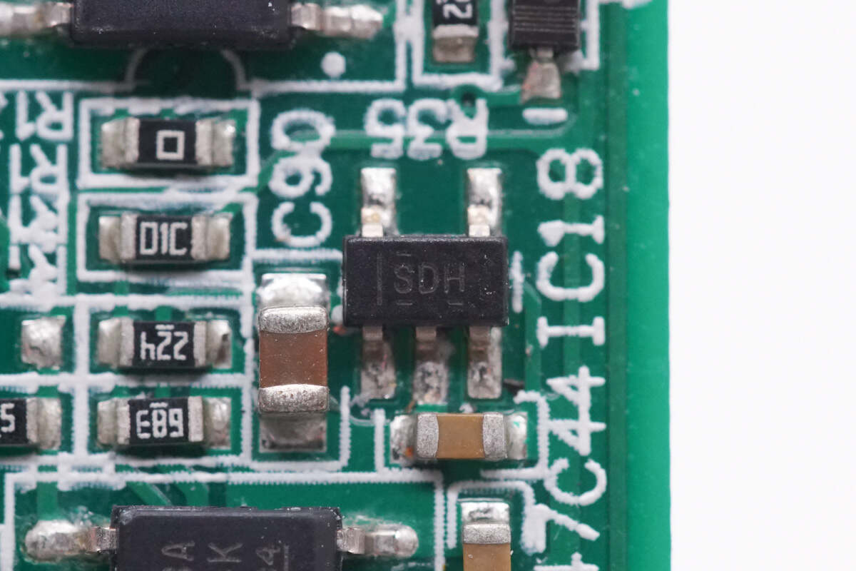

一颗LDO来自TI德州仪器,丝印SDH,实际型号TPS70950,是一颗30V输入,150mA输出电流的稳压器,输出电压固定5V。

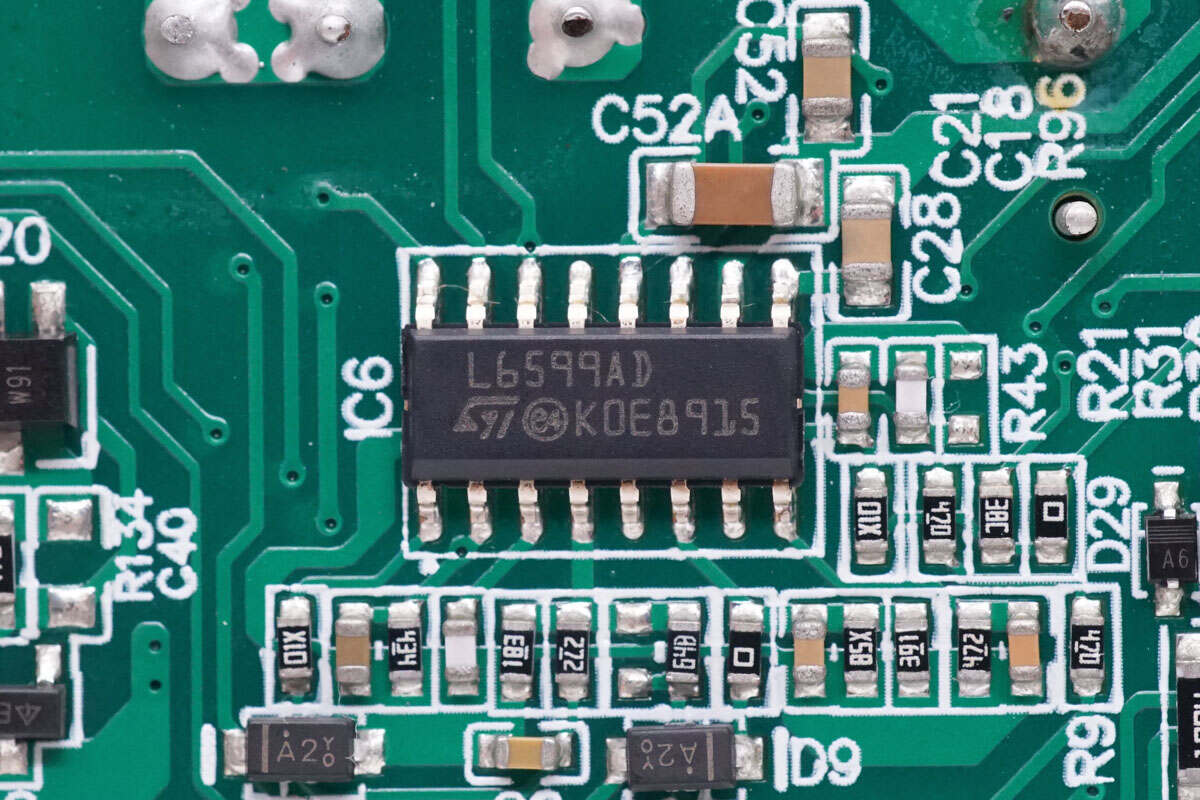

LLC控制器来自ST意法半导体,型号L6599A,是一颗固定50%占空比的半桥控制器,芯片内置600V高压驱动器,内部集成同步DMOS,无需外置自举二极管。L6599A支持高达500KHz开关频率,支持PFC控制。

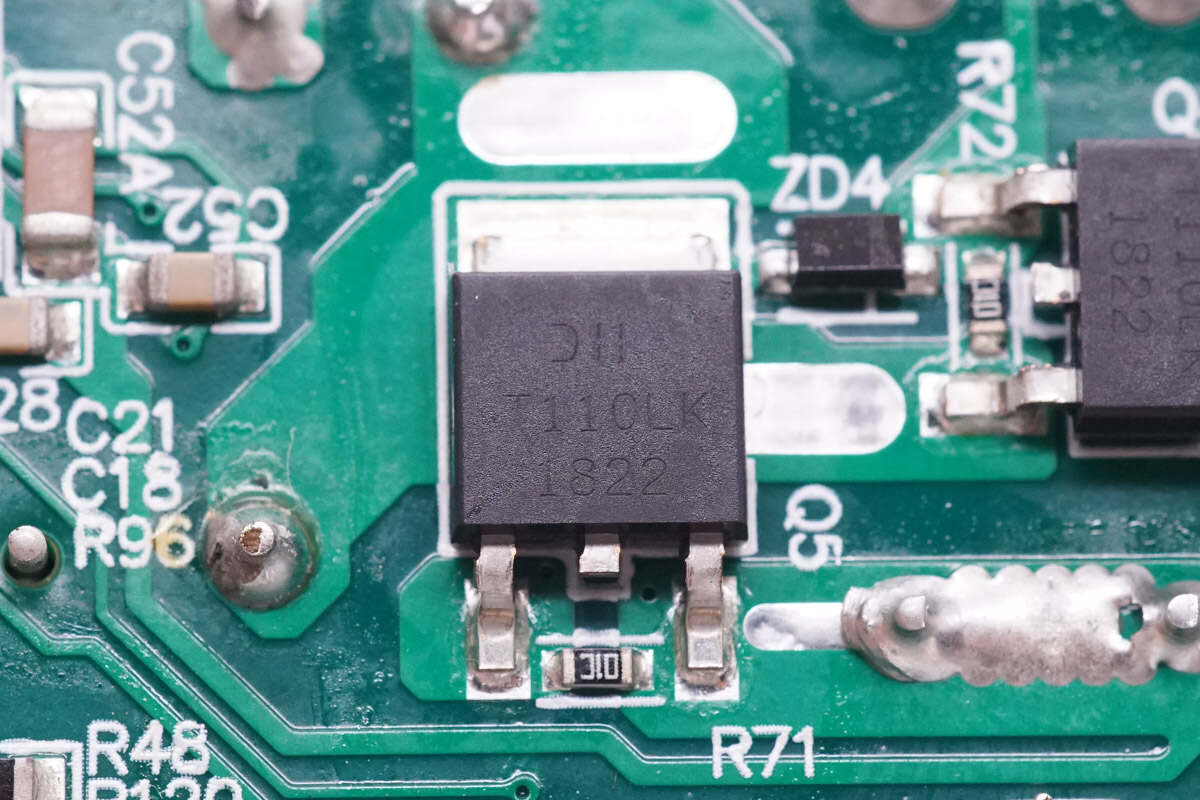

LLC开关管来自DIODES,丝印T110LK,实际型号DMT10H010LK3,NMOS,耐压100V,导阻8.8mΩ,采用TO252封装。
另一颗开关管型号相同。

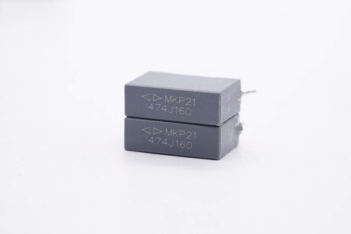

两颗谐振电容来自厦门法拉电子,规格为0.47μF 160V,两颗并联。

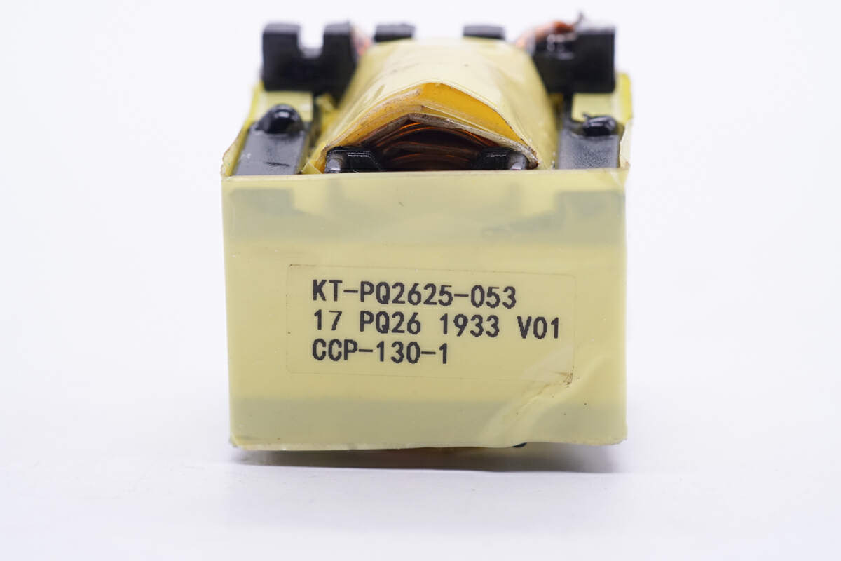

LLC变压器采用PQ2625磁芯。

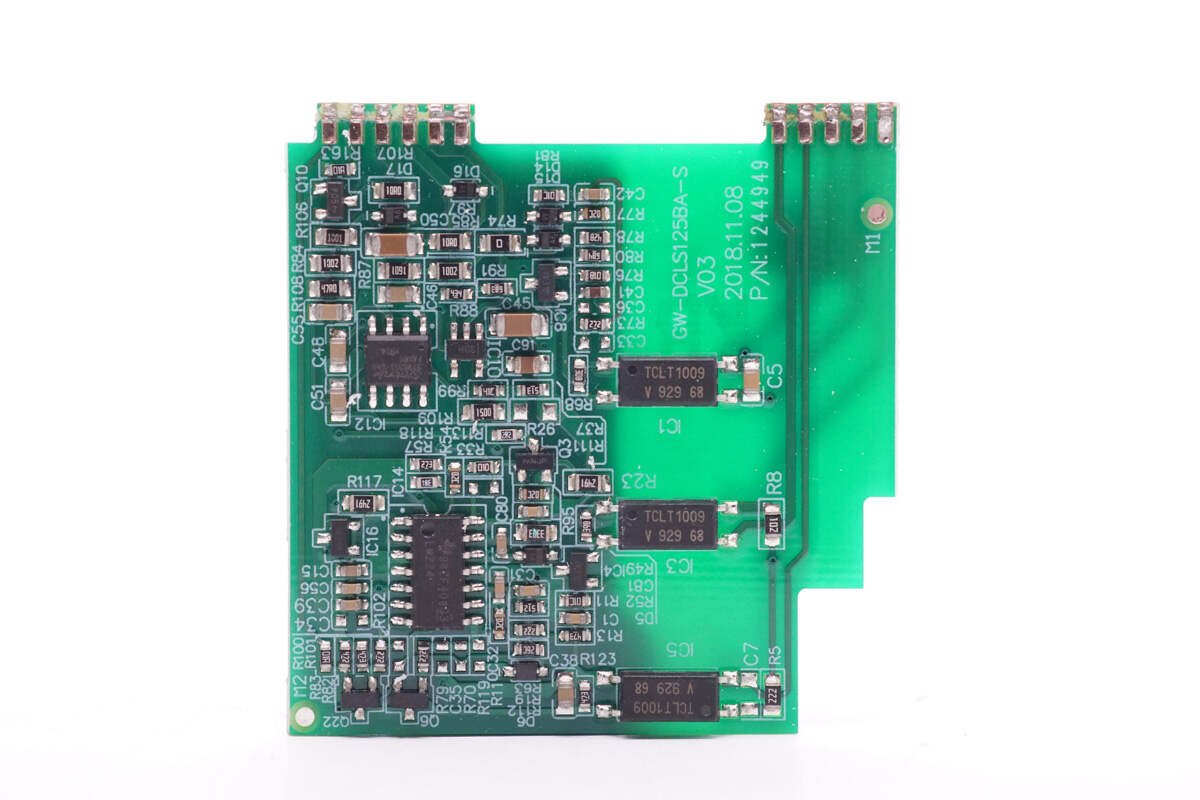

在PCB侧面焊接管控小板。

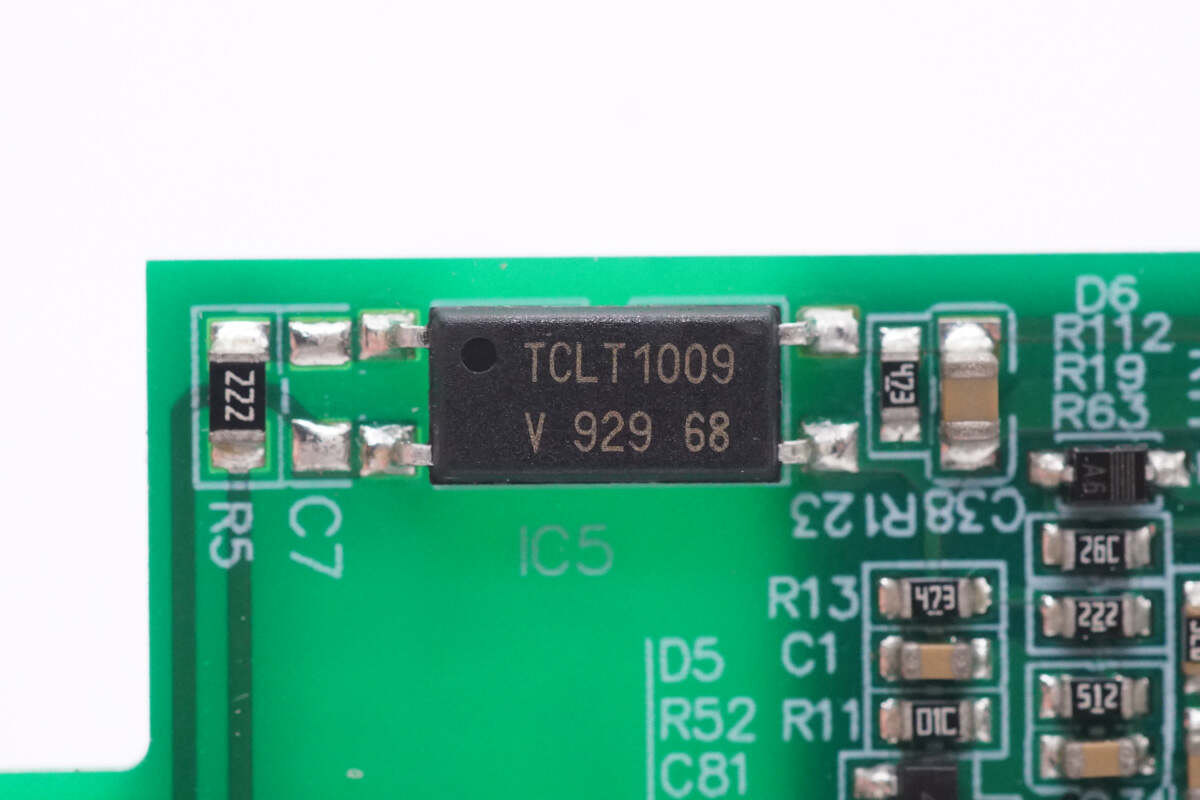

小板正面焊接三颗光耦,管控芯片和运放。
三颗光耦均为同一型号,光耦来自VISHAY威世,型号TCLT1009。

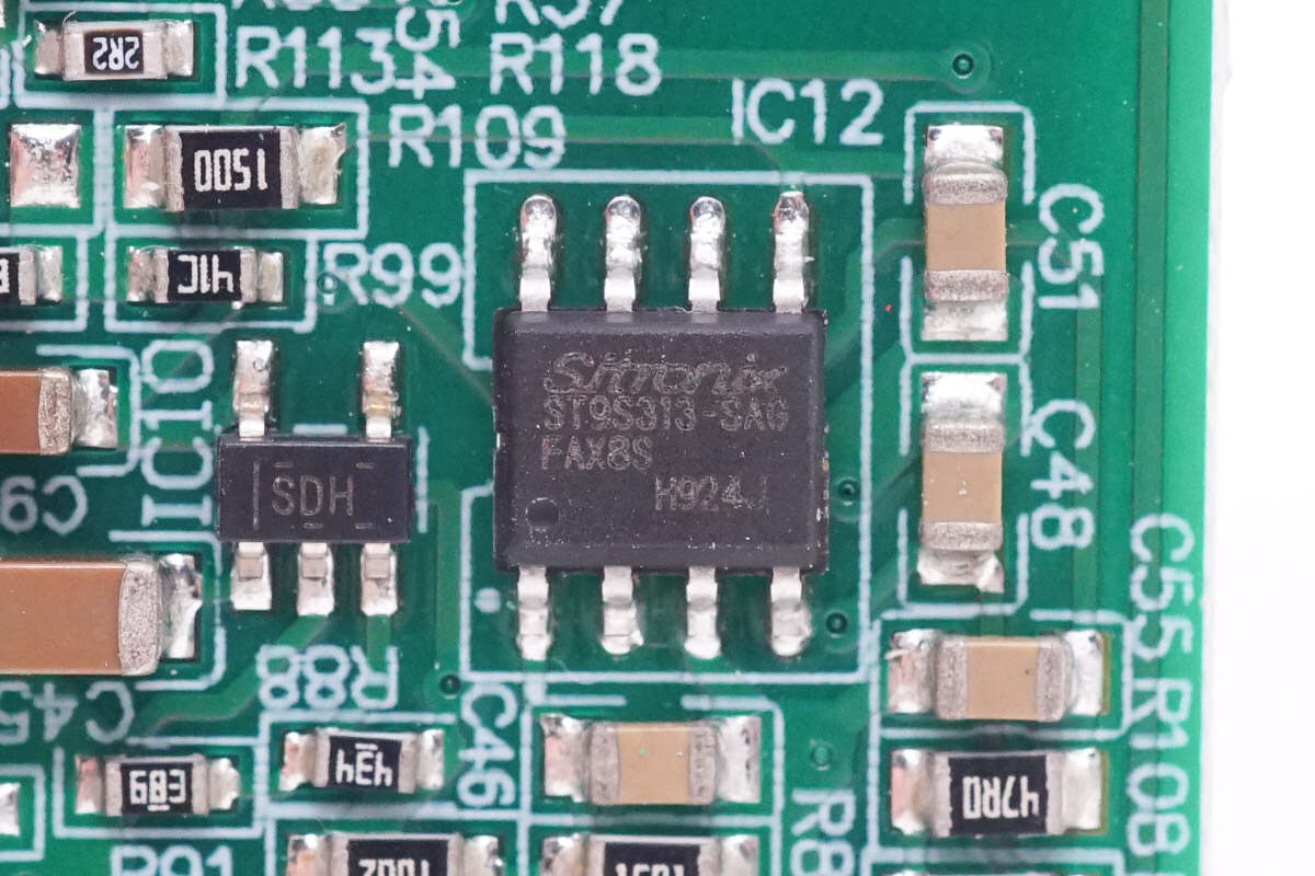

电源管控芯片来自Sitronix矽创电子,型号ST9S313。
德州仪器 TPS70950 稳压器为小板上的芯片供电。

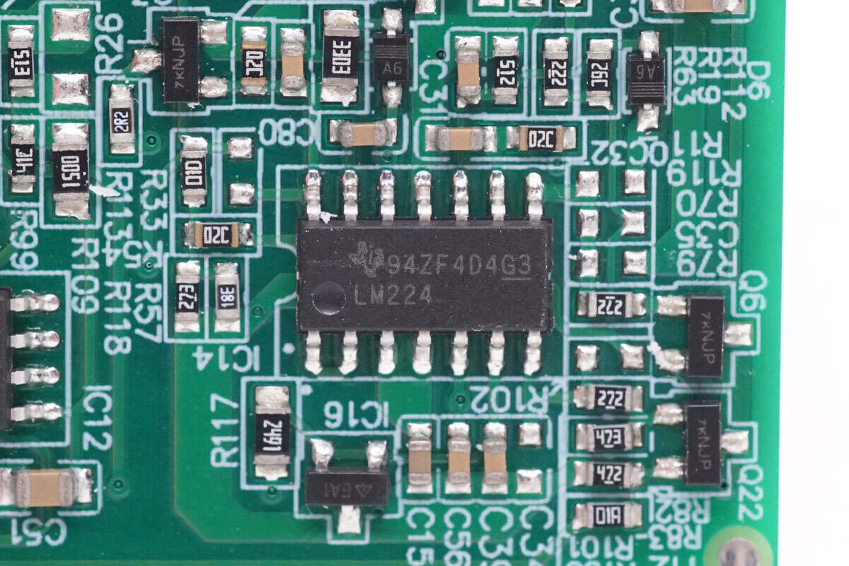

四运放来自TI德州仪器,为LM224工业级四运放。

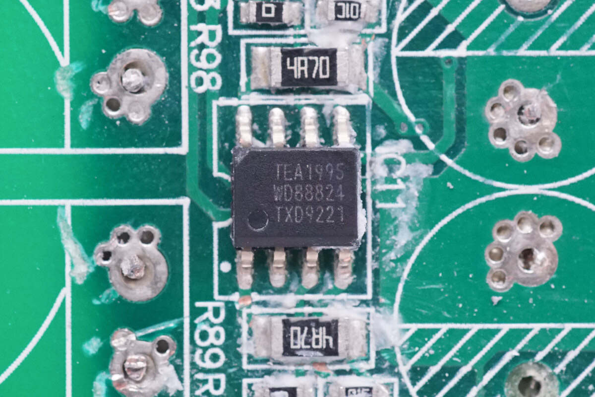

同步整流控制器来自NXP恩智浦,型号为TEA1995,其内置两个独立的同步整流驱动器用于LLC架构开关电源的同步整流,外围元件精简,支持38V工作电压,能够满足USB PD3.1的28V输出。

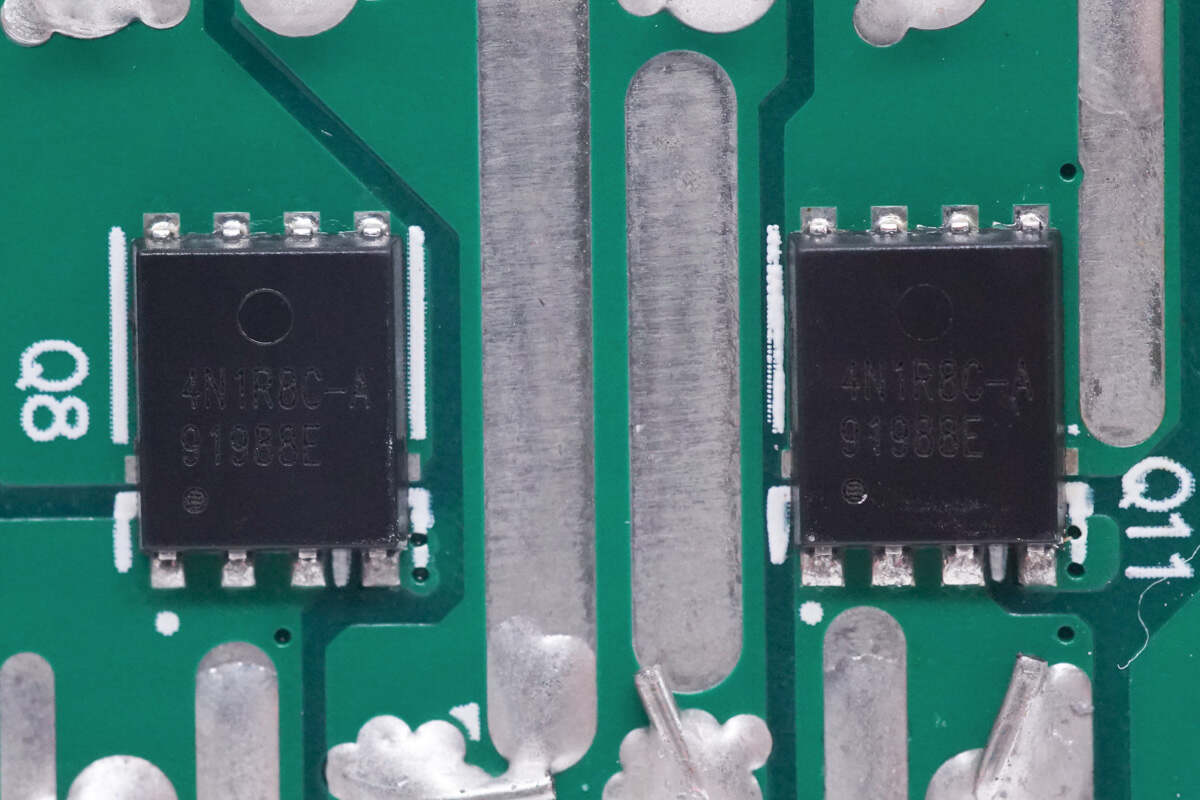

同步整流管来自富鼎先进,型号AP4N1R8C,NMOS,耐压45V,导阻1.8mΩ,采用PMPAK5*6封装。

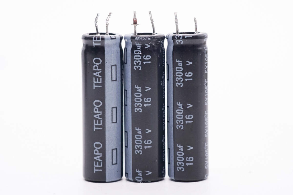

输出滤波电容来自TEAPO智宝,规格为3300μF 16V。

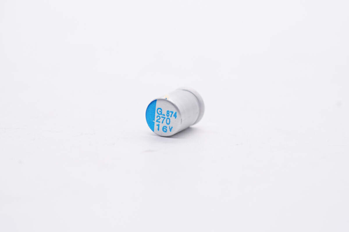

一颗固态电容规格为270μF 16V。

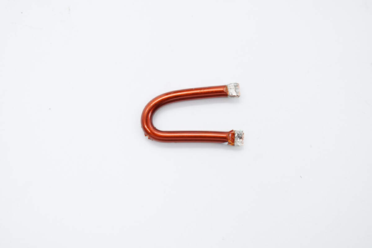

用于检测输出电流的取样电阻特写。
