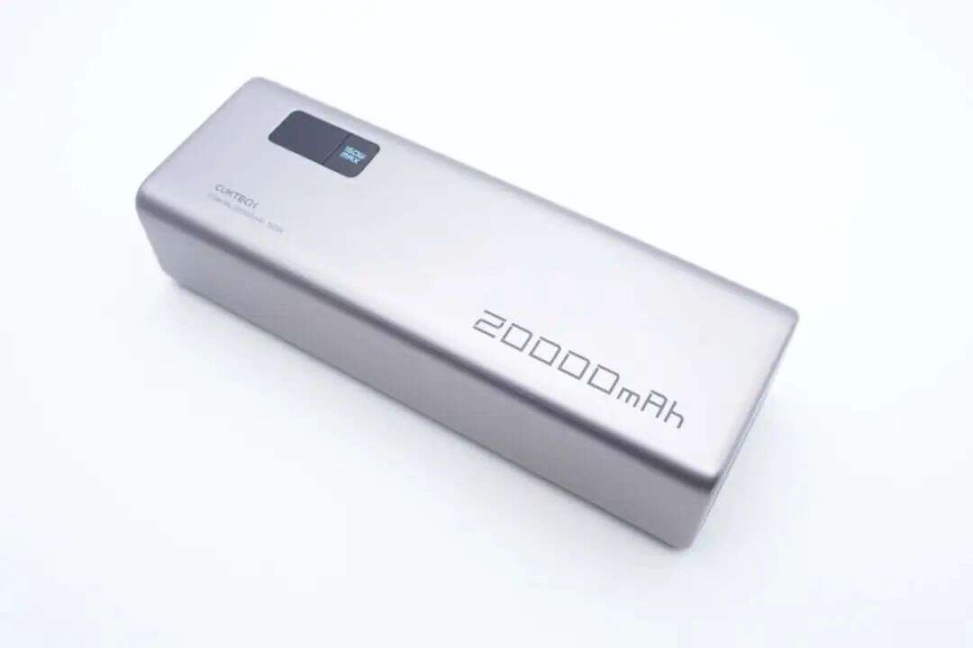

现如今,人们在选购移动电源时,都会倾向于选择更大的电能储备、更强劲的输出的产品,此前酷态科推出了一款15号电能柱移动电源,其内部搭载了亿纬锂能21700电芯,其强大的充放电性能,让消费者拥有更好的充电体验,并得到了广泛的好评。
酷态科15号电能柱
酷态科这款15号电能柱,属于P系列,型号为PB200P。产品具备2C1A输出接口,支持150W最大输出功率,实测USB-C1接口支持100W PD快充,小米6A以及高通3A/5A三档PPS快充,USB-A口还兼容33W UFCS融合快充,整体的快充兼容性不错。
酷态科15号电能柱延续长条柱状造型设计,采用PC防火材质外壳,正面两侧一体式外壳喷涂银灰色金属漆,整体美观时尚。

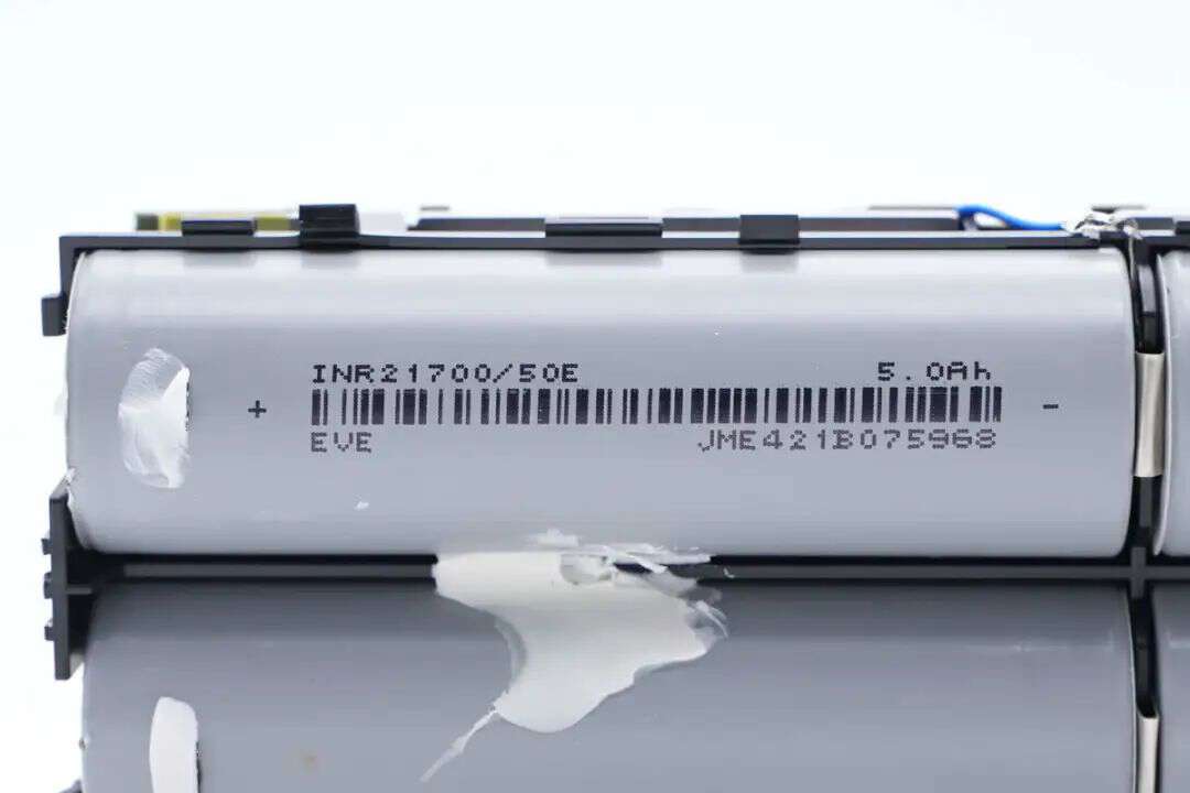

亿纬锂能21700/50E电芯
电池来自EVE亿纬锂能,型号IR21700/50E,外观方面,“21”代表其直径 21mm,“700”代表其长度为 70.0mm,实测直径 21.15±0.1mm,长度 70.15±0.15mm。正极采用四爪顶盖,平底设计,是近年来很常见的一种高容量电芯规格。

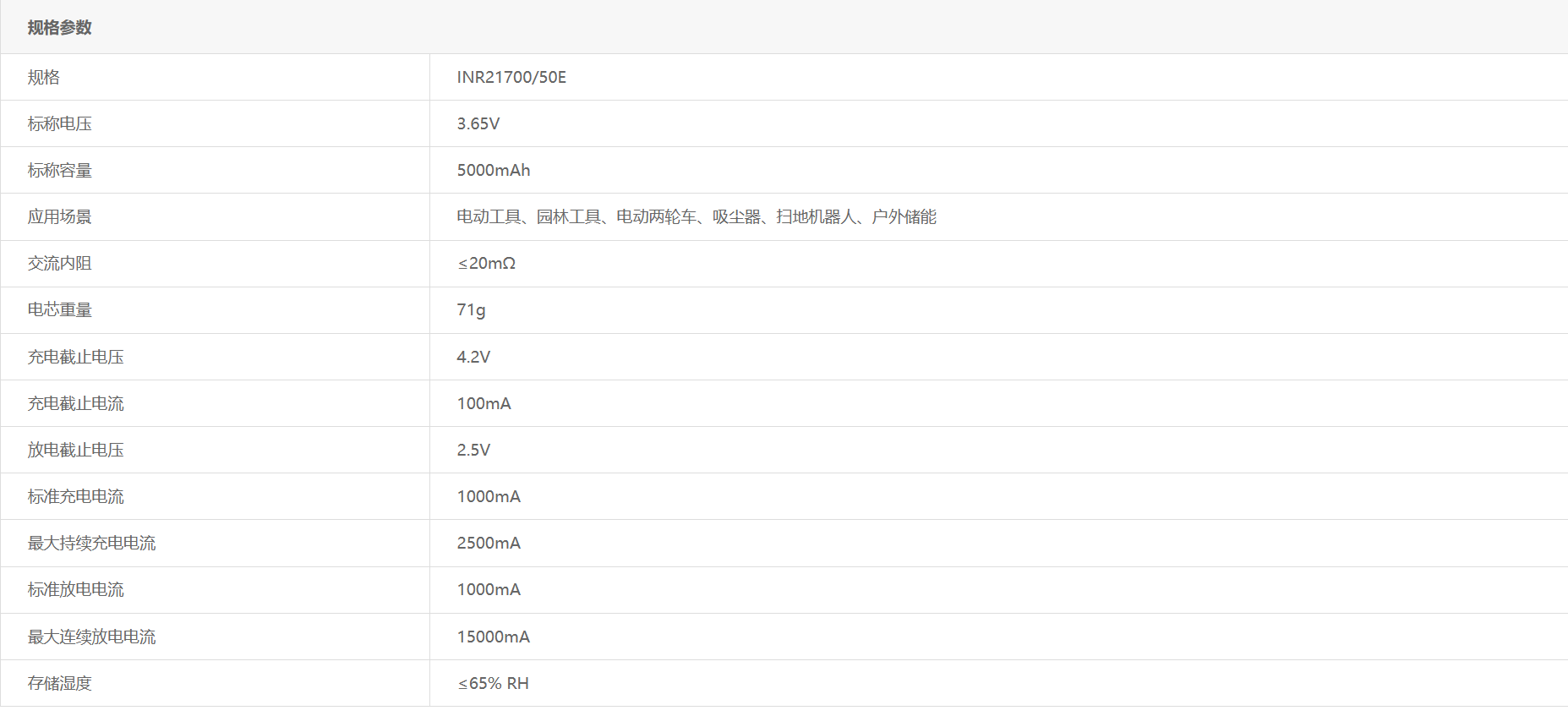

规格方面,额定容量为5000mAh,最小容量为 4900mAh,充放电范围 4.20V - 2.50V,典型电压值 3.65V,单节储电量约为 18.25Wh。最大充电电流 5000mA(1C)、最大放电电流 15000mA(3C)。
亿纬锂能21700/50E规格参数如图。

亿纬锂能 50E 21700 锂离子电芯单电芯容量达到 5000mAh,最高支持 1C 充电 3C 放电,属于储能型高能量密度电芯,可封装成不同规格电池组。其充放循环寿命更是达到 1000 次同时具有更优秀的充放电性能,能量密度高达 264Wh/kg;出厂经过了 冲击、振动、高低温测试等等,同时满足 CB、UL1642、UM38.3等安全认证,安全性能更有保障,可应用到 两轮摩托车、机器人、户外电源等等领域,可供用户灵活组合。
