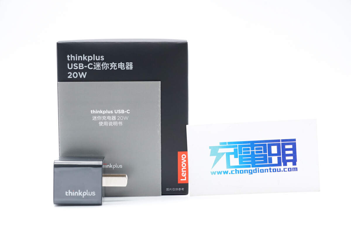

联想thinkplus迷你20W充电器开箱
充电器采用thinkplus品牌旗下口红系列快充产品相同风格包装,整体红黑配色,正面印有Lenovo、thinkplus品牌,产品名称和充电器外观图。
底部为大红底色,印有产品卖点、规格参数以及商家信息。
充电器参数特写,下面到产品实物环节再详细介绍。
包装内含充电器以及使用说明书。

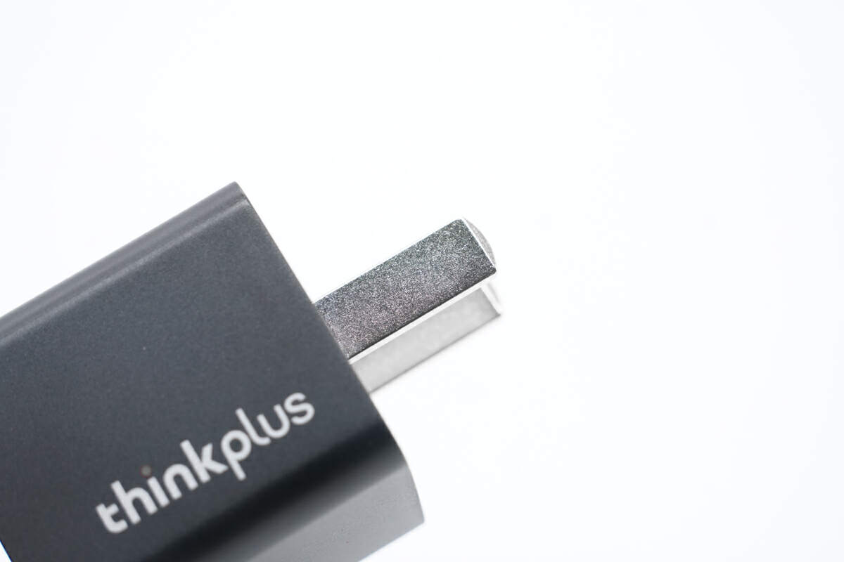

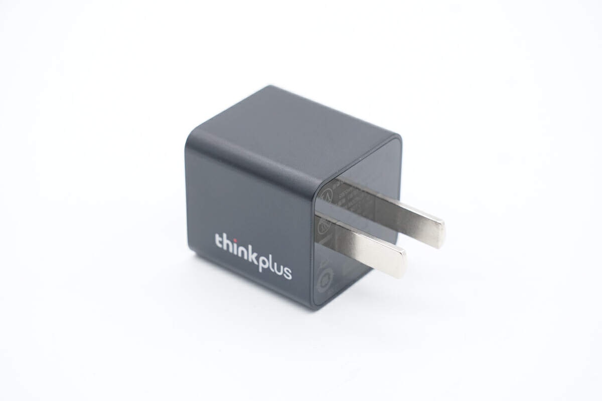

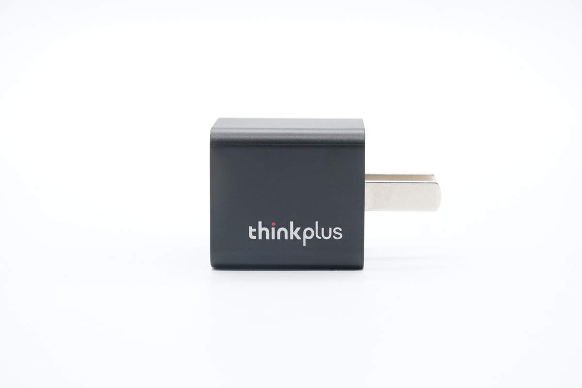

充电器采用小巧立方体造型设计,外壳通体黑色,腰身磨砂抗指纹,而底部以及顶面则是亮面处理。
充电器腰身一面印有thinkplus品牌。
输入端配备固定式国标插脚。

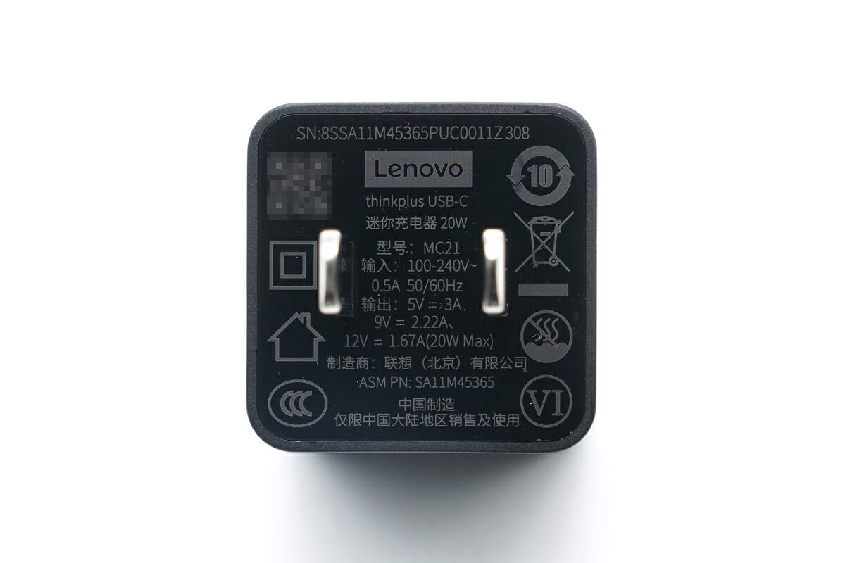

底部外壳印有充电器参数
型号:MC21
输入:100-240V~50/60Hz 0.5A
输出:5V3A、9V2.22A、12V1.67A(20W Max)
制造商:联想(北京)有限公司
充电器通过了CCC认证。

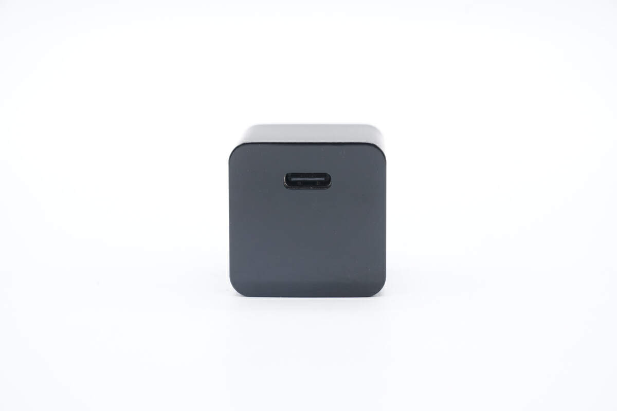

输出顶面配备单USB-C接口。

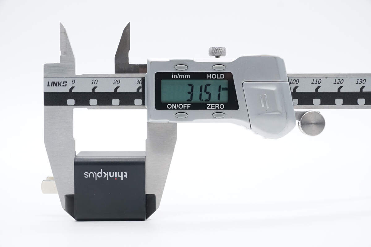

实测充电器机身高度为31.51mm。

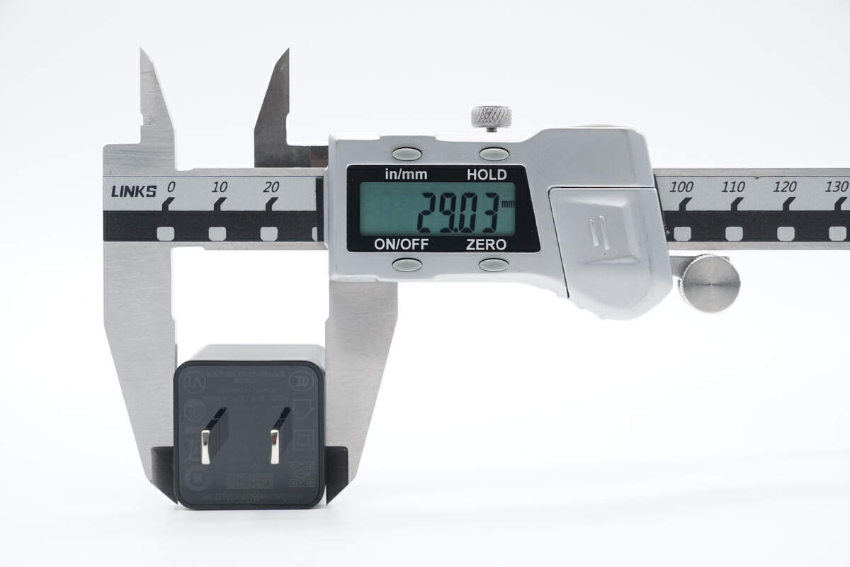

宽度为29.03mm。

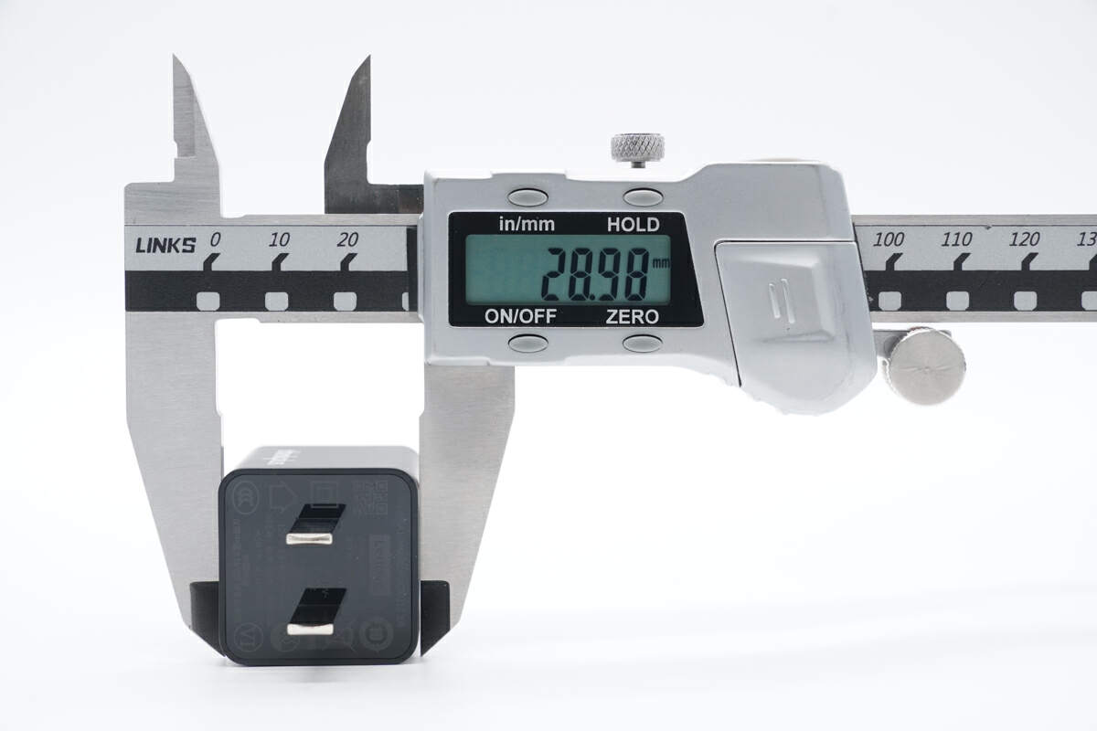

厚度为28.98mm。

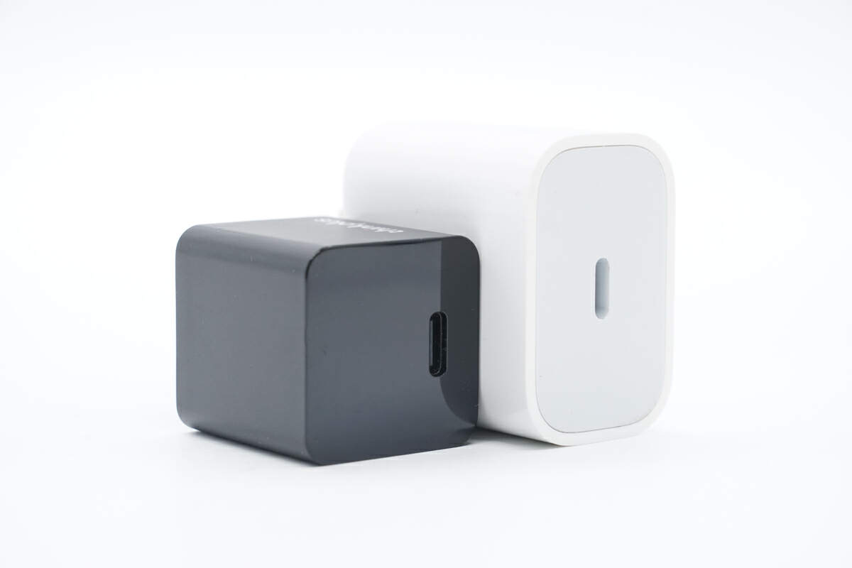

和苹果20W充电器对比,联想这款迷你20W充电器要小一些。

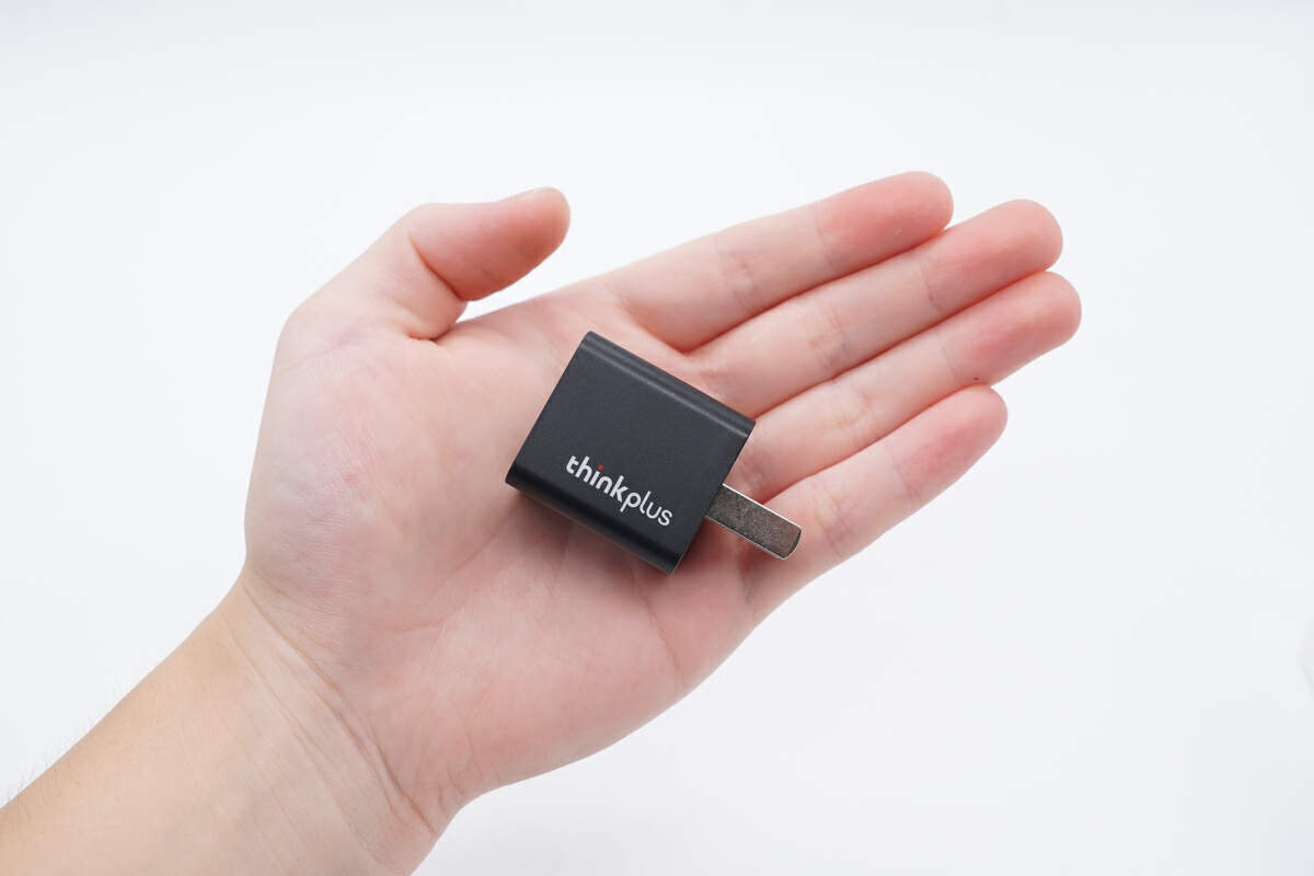

充电器拿在手上的直观感受,不仅小巧,颜值也是相当不错。

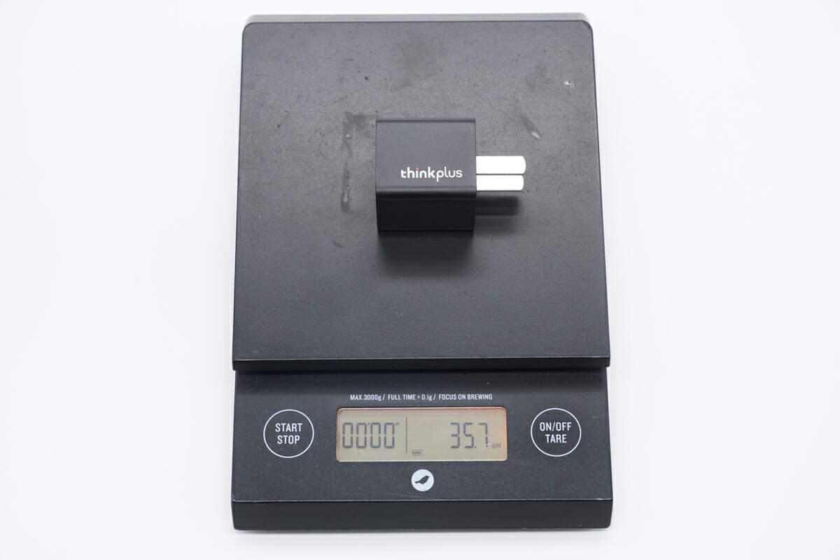

另外测得充电器净重约为36g。

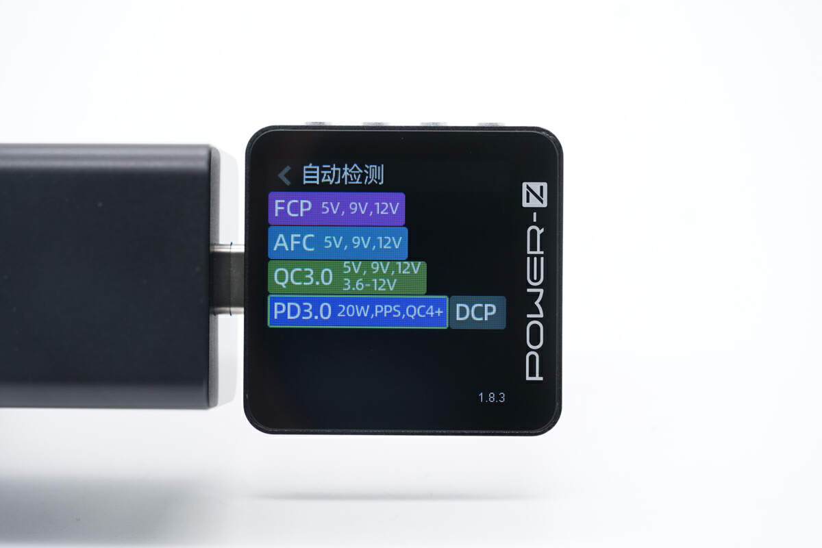

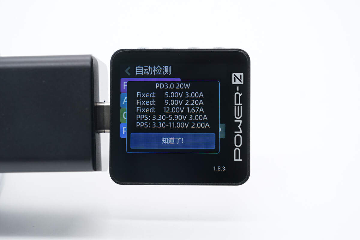

使用ChargerLAB POWER-Z KM003C测得充电器USB-C口支持FCP、AFC、QC3.0/4+、PD3.0、PPS、DCP充电协议。
PDO报文显示USB-C口具备5V3A、9V2.22A、12V1.67A三组固定电压档位,以及3.3-5.9V3A、3.3-11V2A两组PPS电压档位。

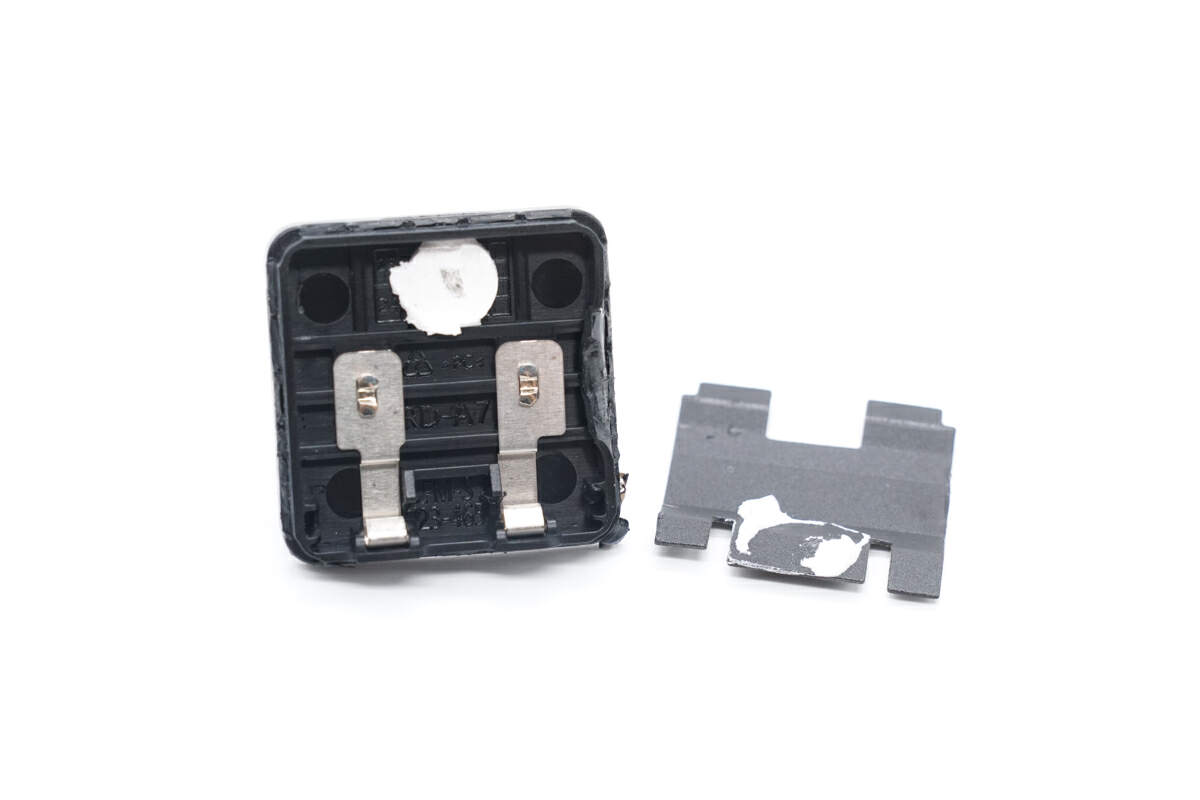

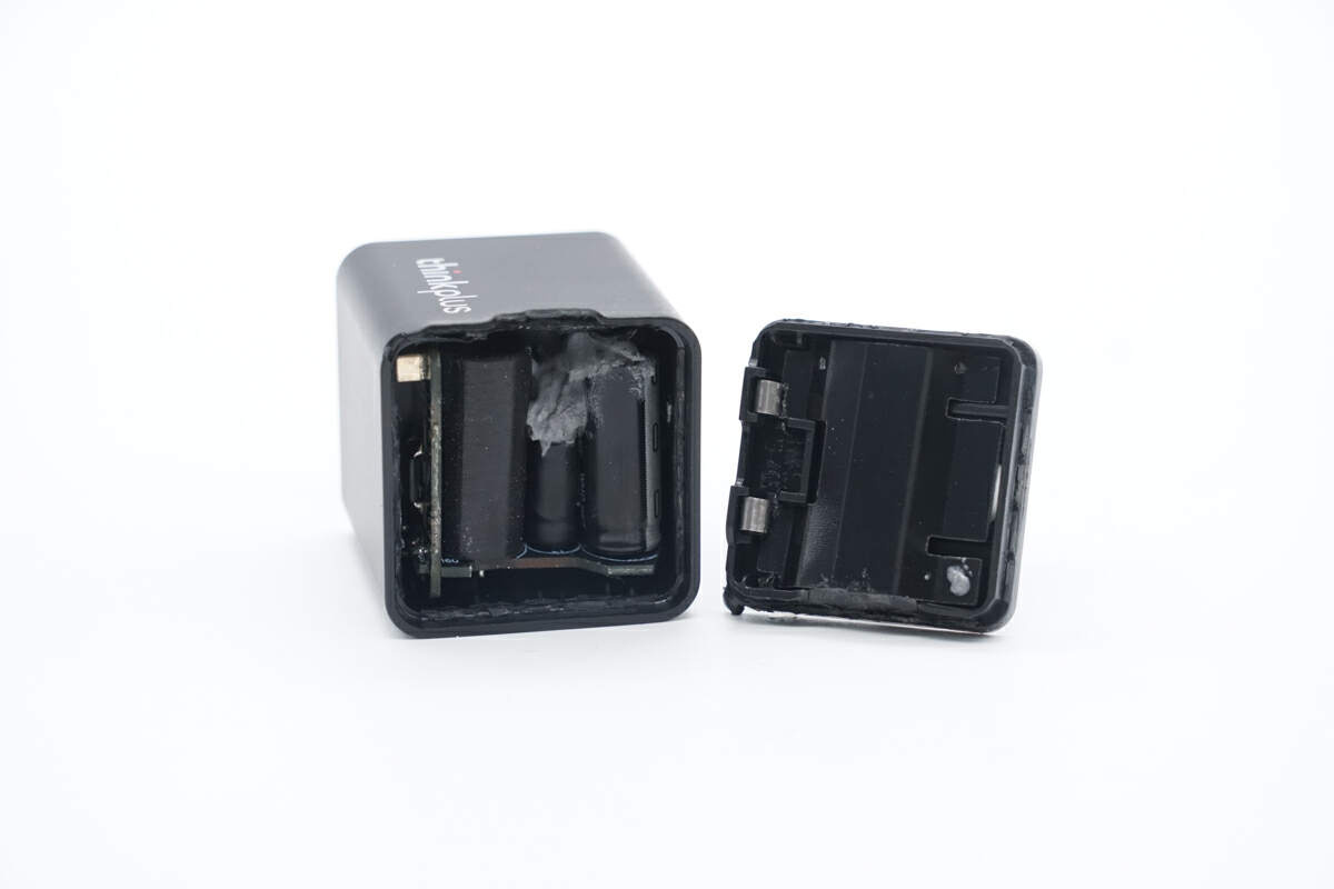

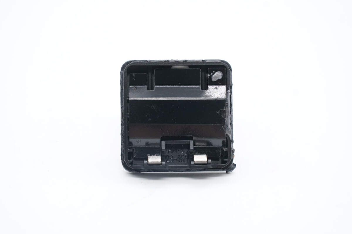

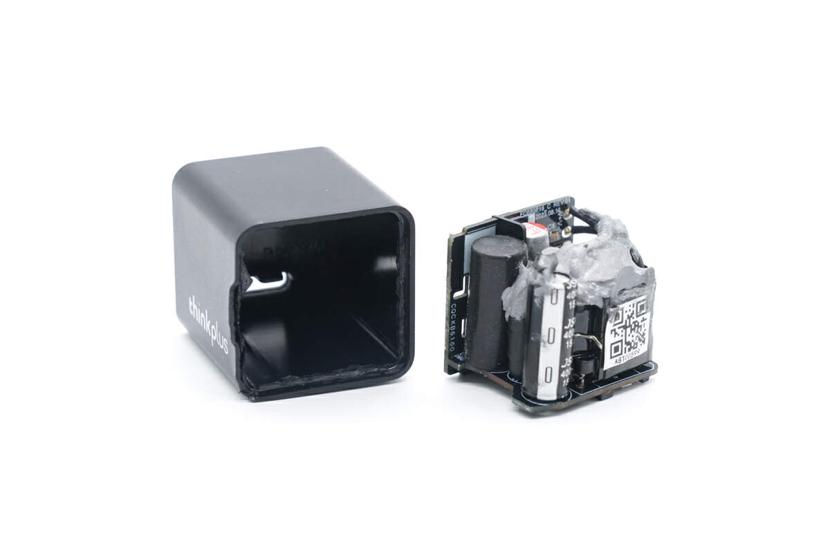

沿插脚壳体接缝拆开充电器外壳。
插脚模块内部使用麦拉片绝缘。
取下绝缘麦拉片,内部插脚冲压固定弹片。

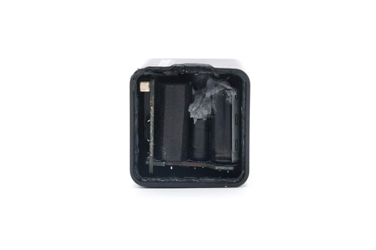

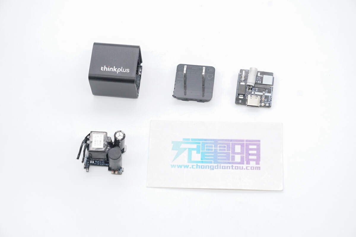

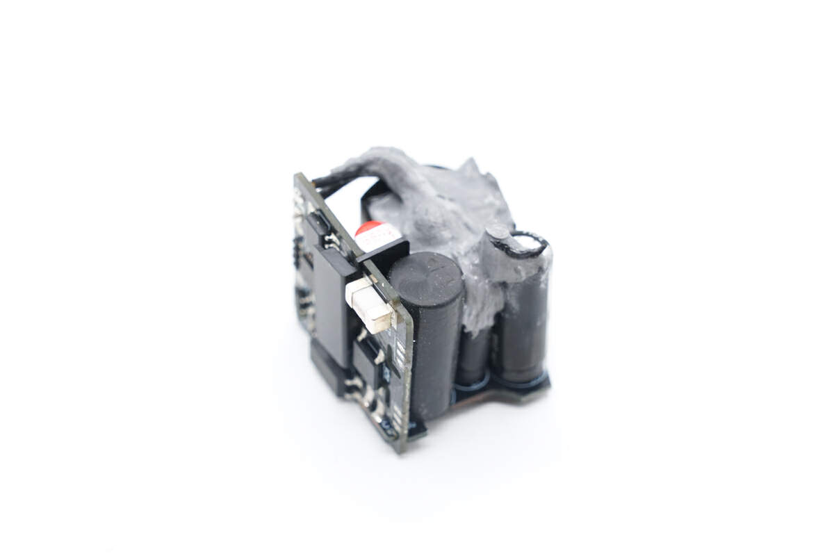

内部PCBA模块由两片PCB焊接组成。
从壳体内部抽出PCBA模块,元件之间涂胶加固。
PCBA模块初次级之间采用塑料支架绝缘。
变压器与电解电容之间涂有导热胶。

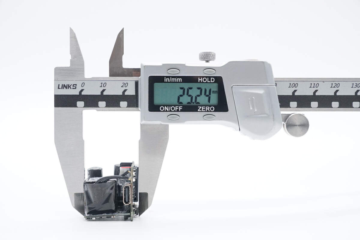

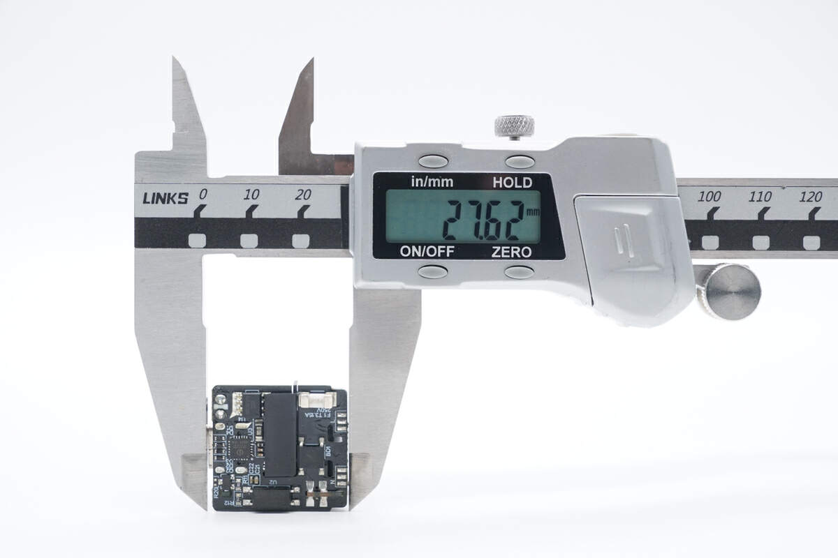

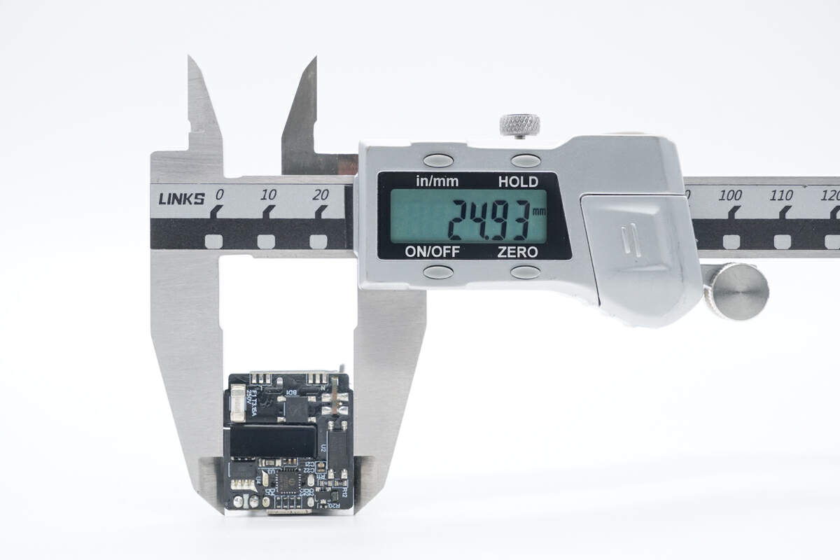

使用游标卡尺测得PCBA模块长度约为27.6mm。
PCBA模块宽度约为24.9mm。
PCBA模块高度约为24.2mm。

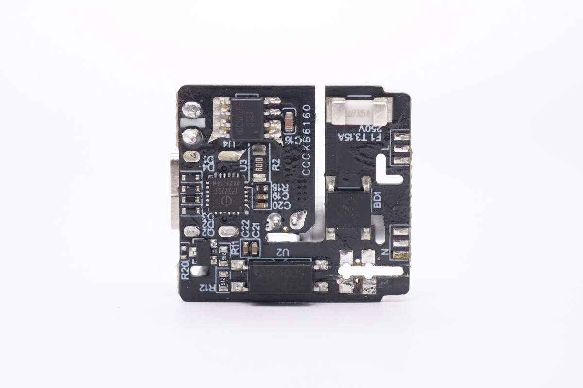

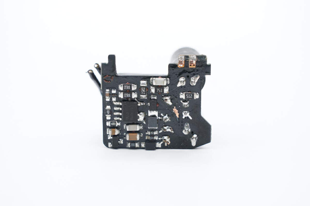

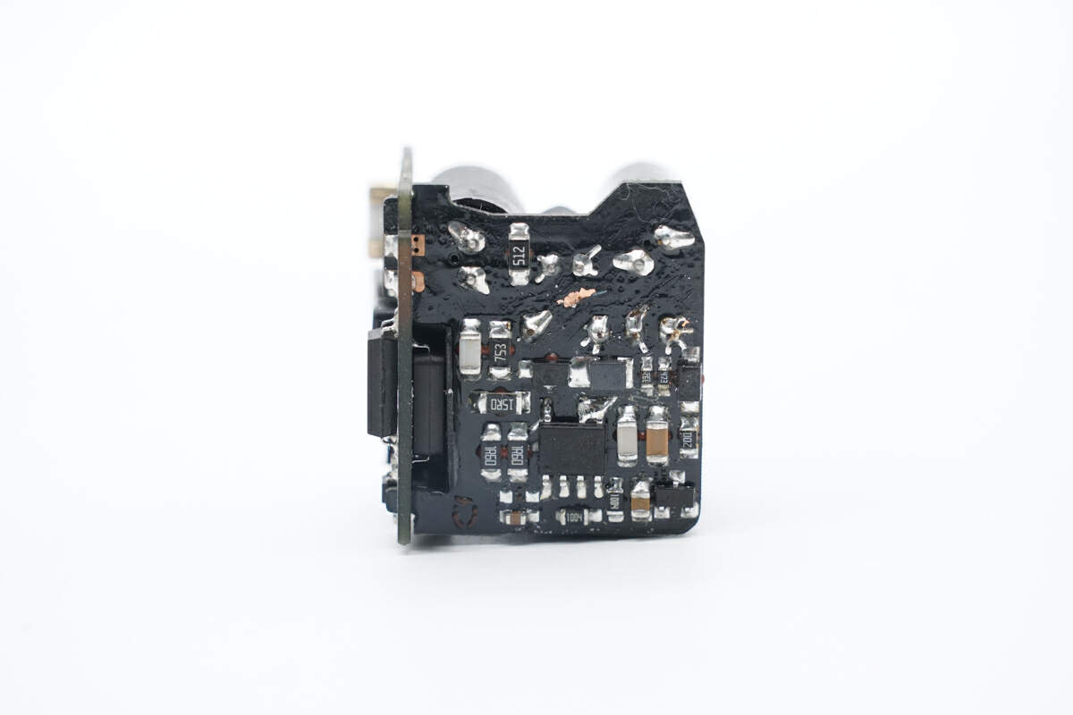

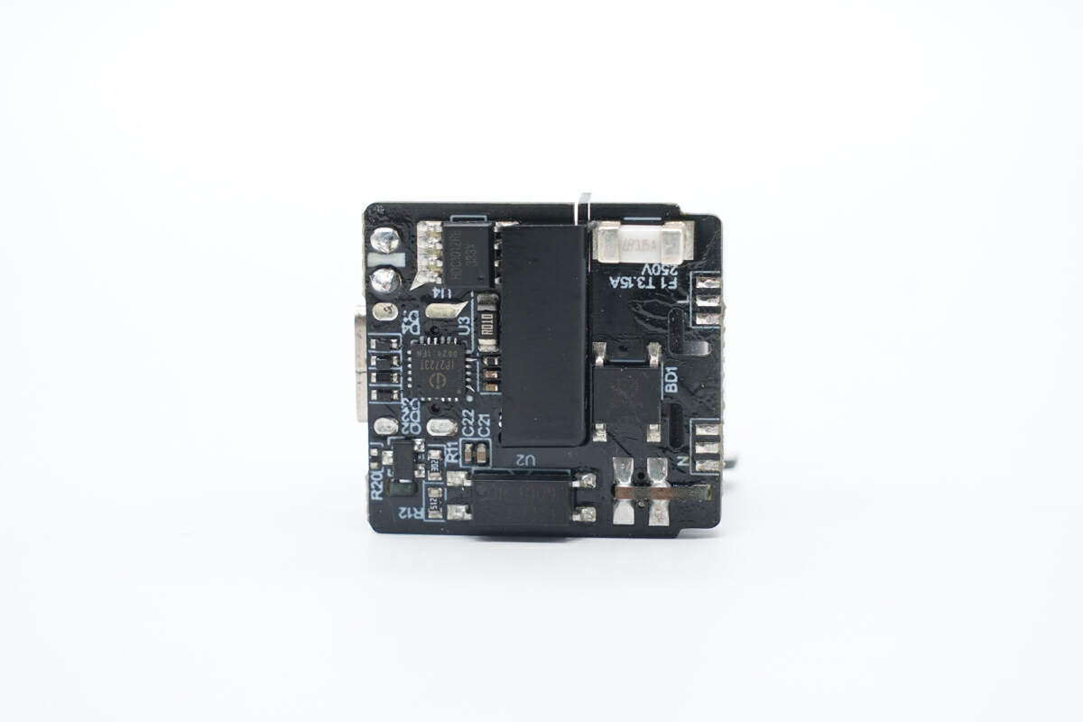

底部小板右侧为交流输入端,焊接保险丝,整流桥,下方焊接反馈光耦,左侧焊接同步整流芯片和协议芯片。
侧面小板焊接初级主控芯片。
小板另一面焊接高压滤波电容,差模电感和变压器。

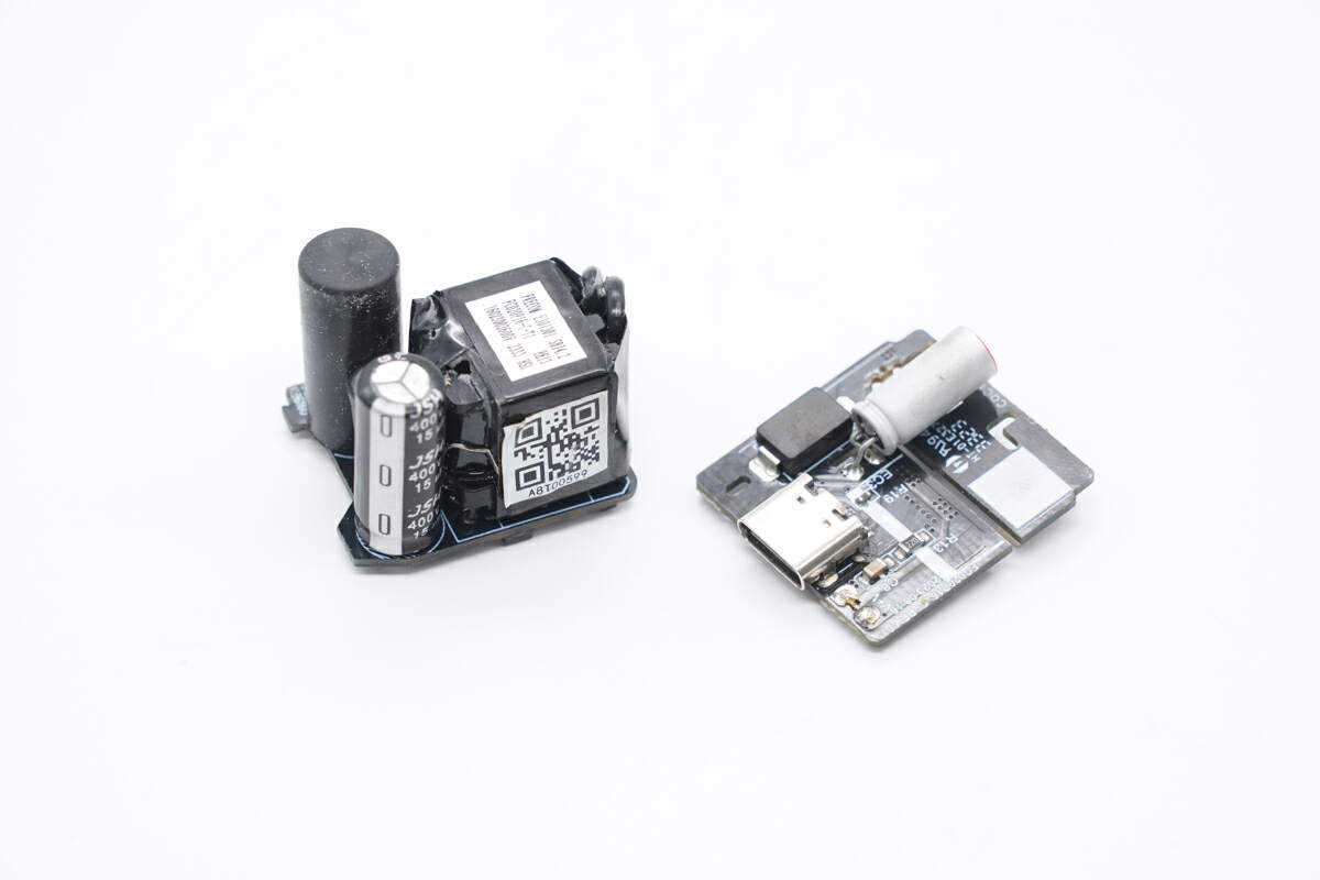

焊接拆分开两块小板,其中初级主控芯片和同步整流芯片分别焊接在两块PCB上,均摊发热,降低温升。
通过对PCBA模块的观察发现,联想这款充电器采用钰泰开关电源方案,使用ETA8056初级电源芯片,为QR开关电源架构,同步整流。输出电压由协议芯片通过光耦反馈调节,宽范围电压输出。下面我们就从输入端开始了解各个器件的信息。

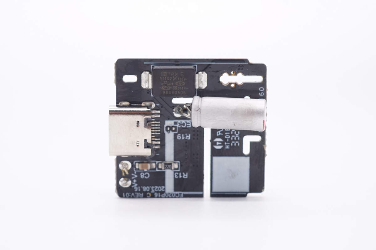

底部小板左侧焊接同步整流芯片和协议芯片,右侧焊接贴片保险丝和整流桥。

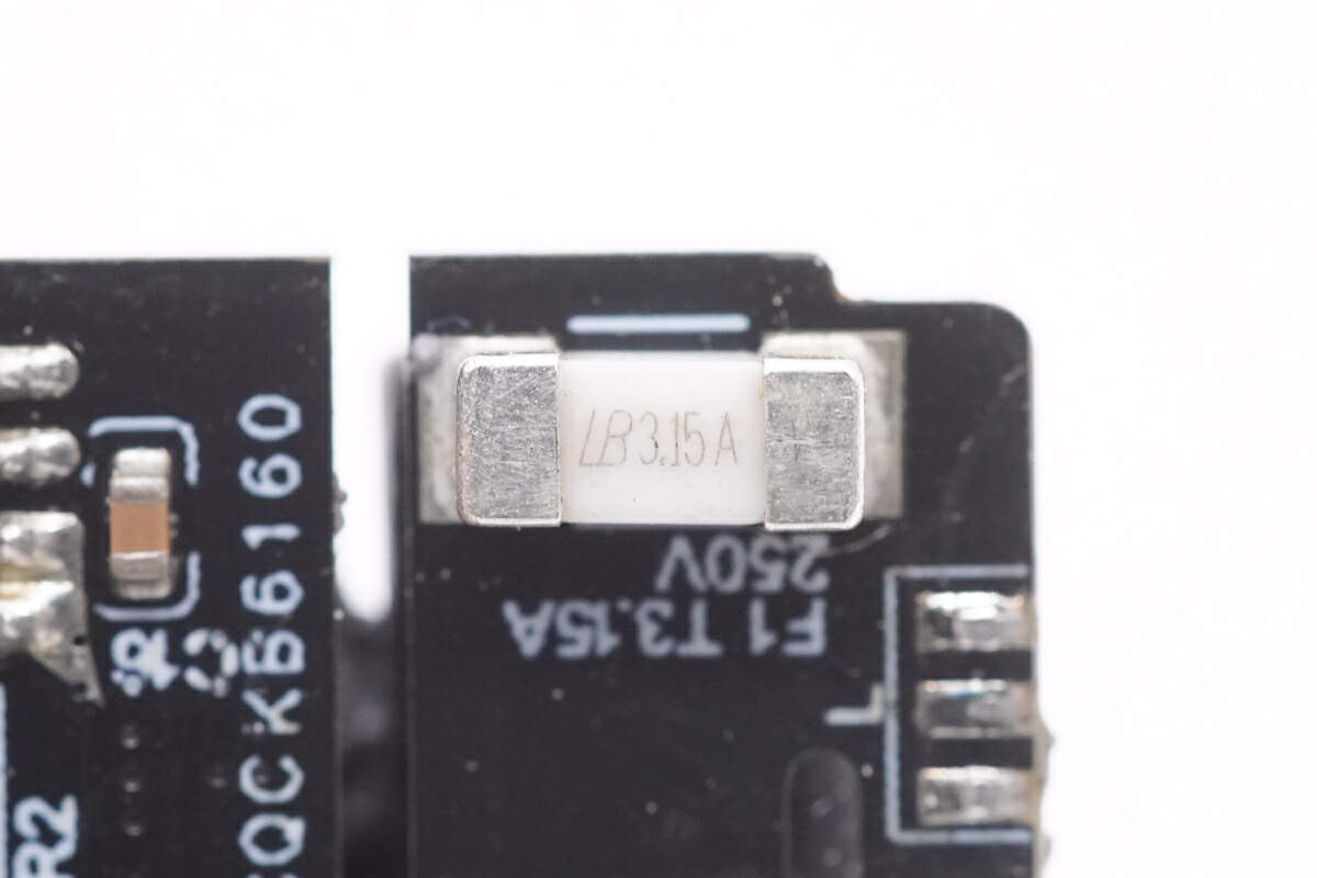

输入贴片保险丝来自蓝宝,规格为3.15A 250V。

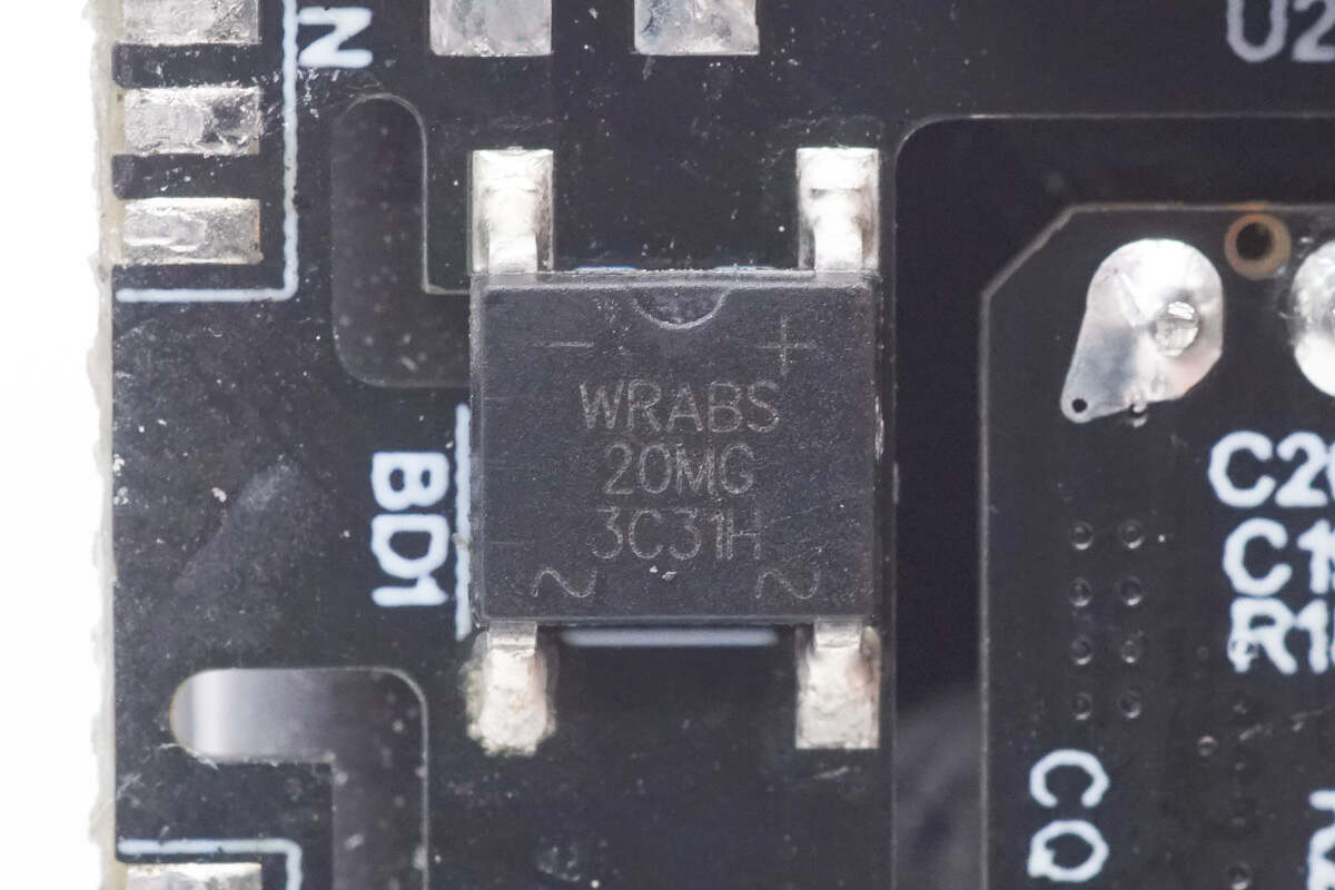

整流桥来自沃尔德,型号WRABS20MG,规格为2A 1000V。

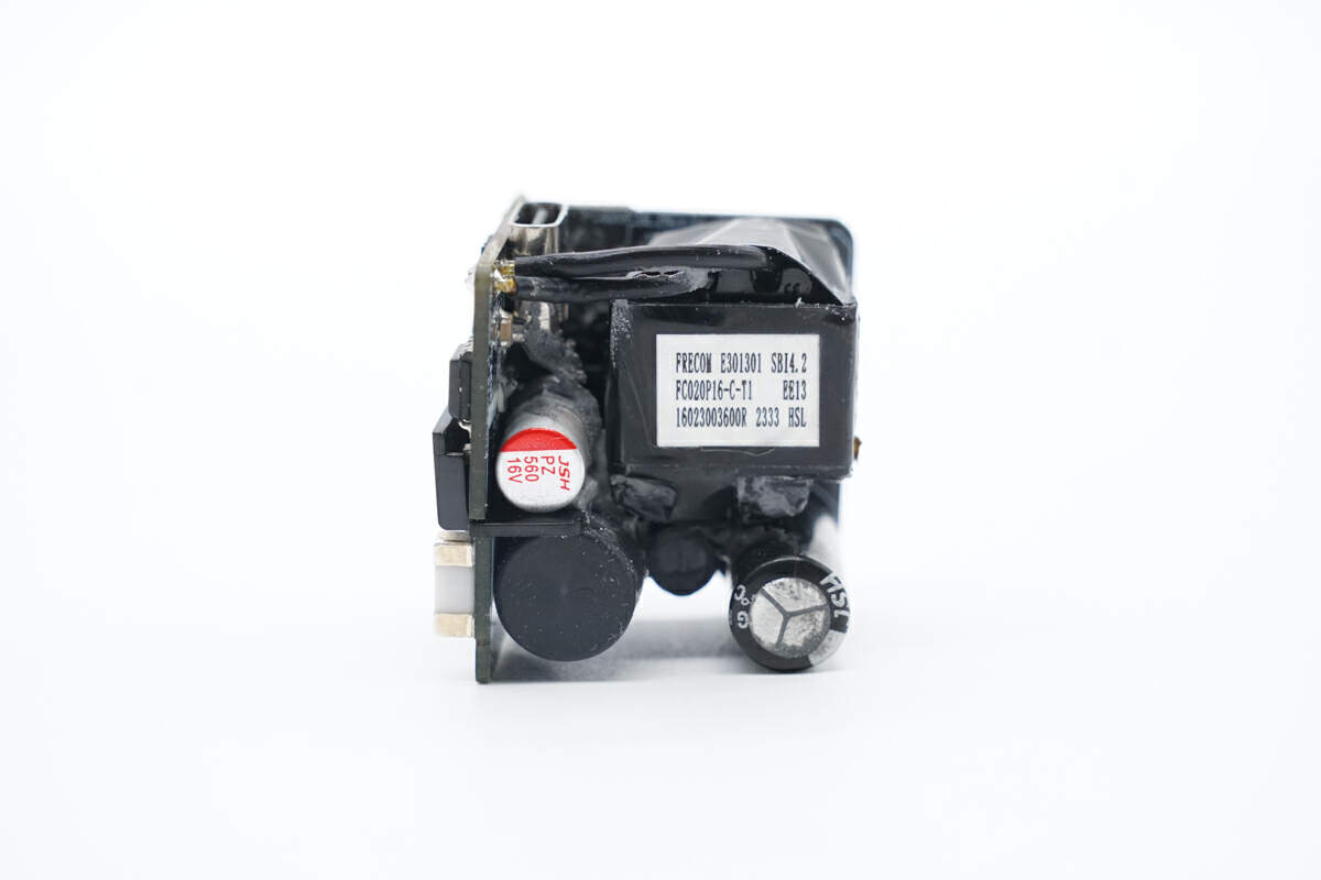

侧面小板焊接高压滤波电容,差模电感和变压器。

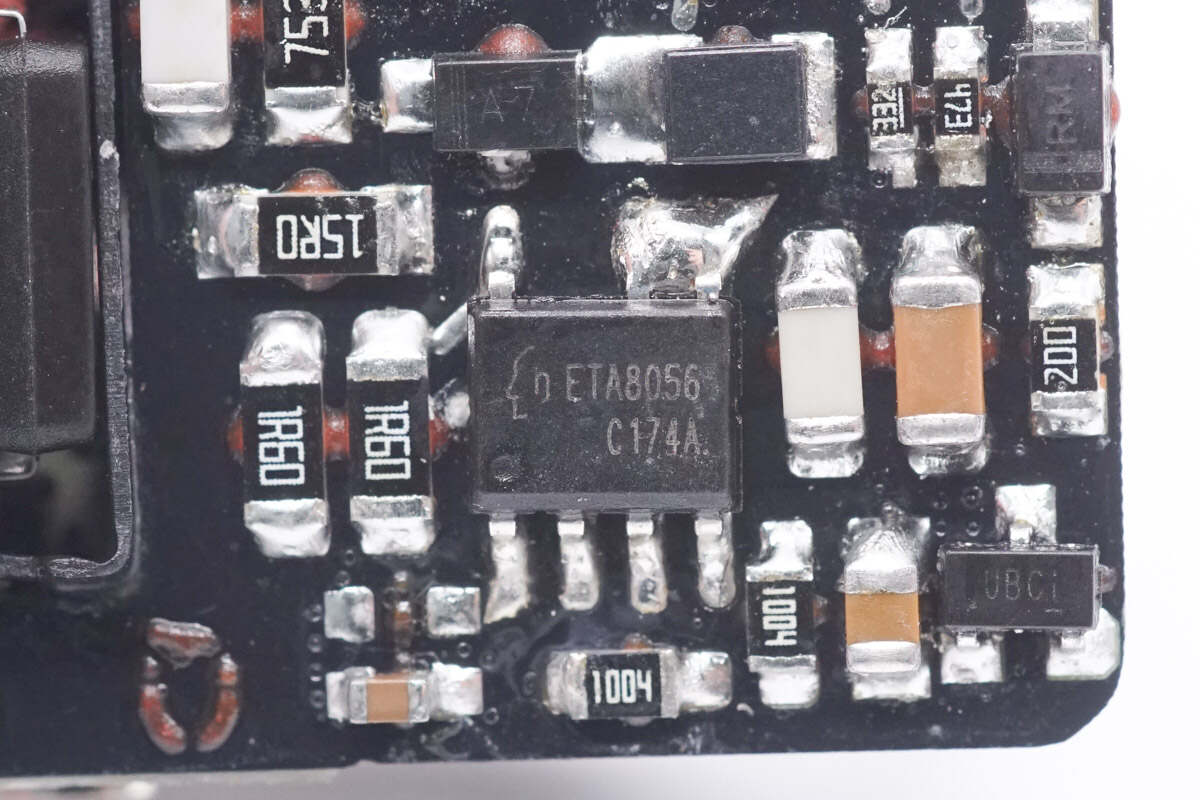

另一面焊接初级主控芯片和稳压芯片。

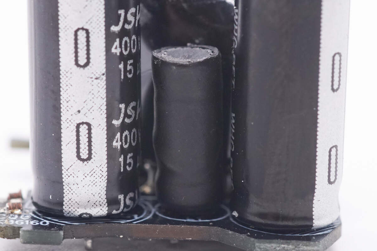

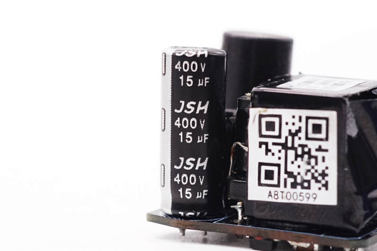

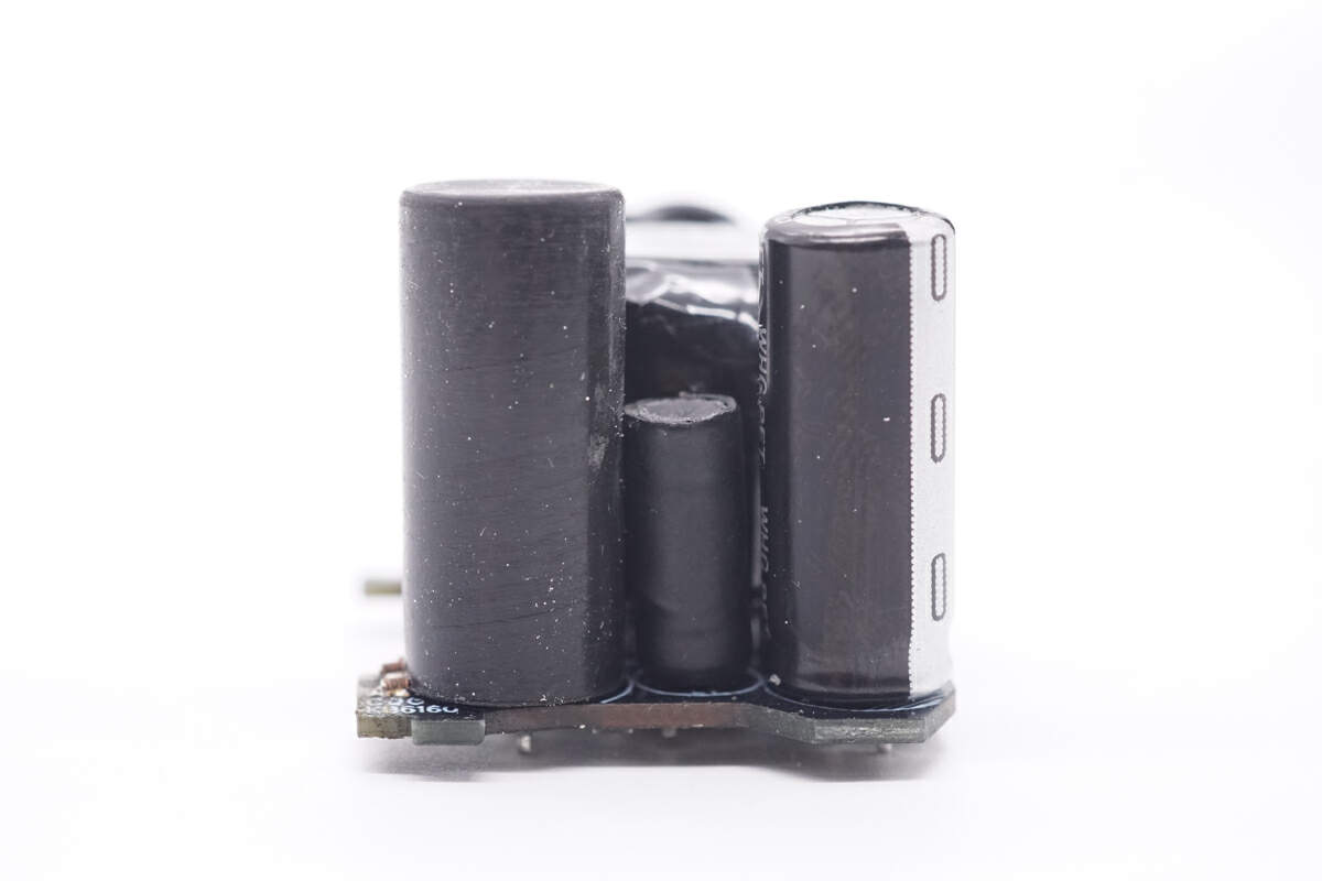

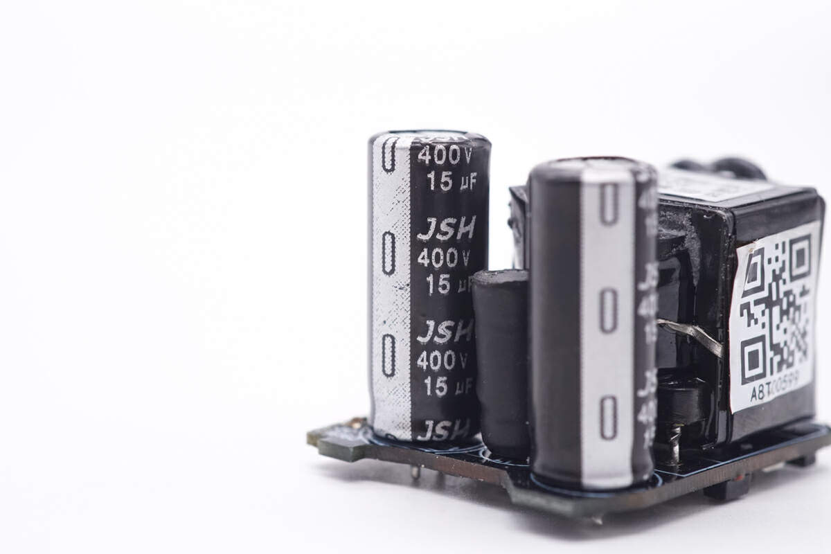

小板侧面焊接高压滤波电容和差模电感,其中一颗滤波电容外套黑色绝缘胶套。
高压滤波电容来自JSH万京源,规格为400V 15μF。
差模电感焊接在两颗电解电容当中。
另一颗高压滤波电容规格相同。

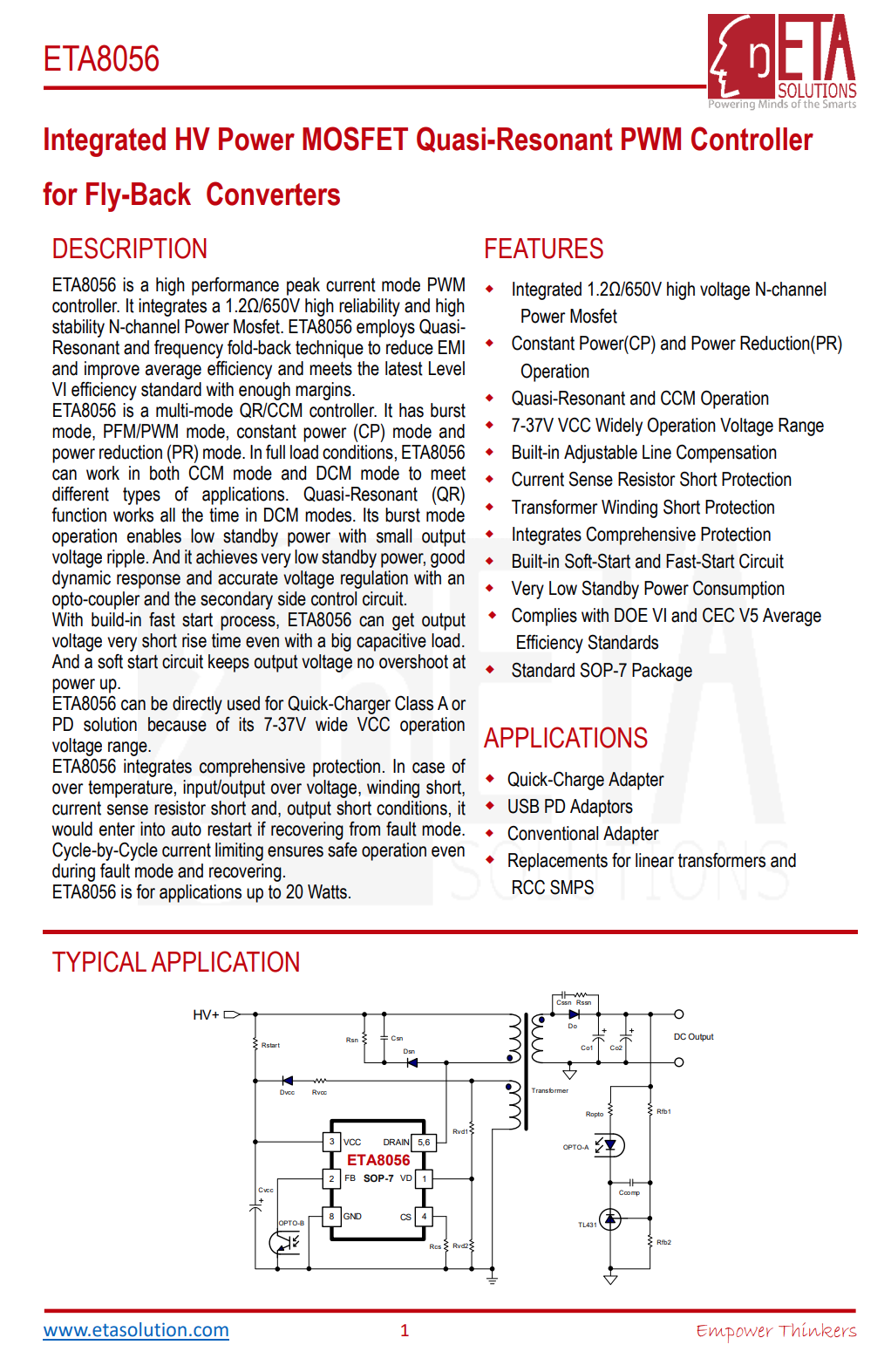

初级主控芯片来自钰泰半导体,型号ETA8056,是一颗内部集成高压功率管的准谐振反激电源芯片。芯片内置1.2Ω导阻的超级硅开关管,支持恒功率输出和降功率输出,并支持频率折返,提高平均能效,提升EMI性能,同时满足六级能效要求。
芯片具备CCM/QR多模式控制,具备可调节的线损补偿,支持电流取样电阻短路保护,具备变压器绕组短路保护等全面的保护功能。芯片集成软启动功能,具有极低的待机功耗,满足DOE 6或COC V5的平均效率要求。
钰泰半导体 ETA8056 资料信息。

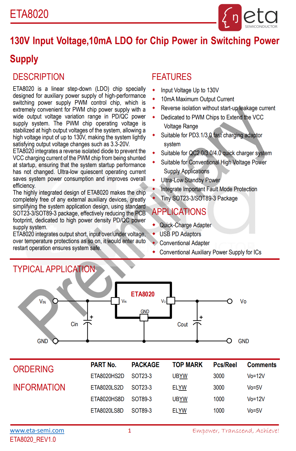

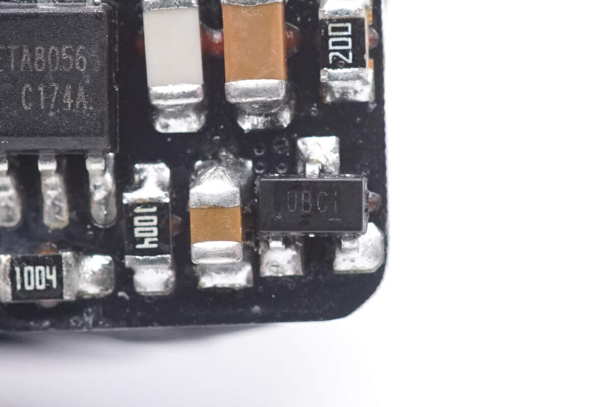

为主控芯片供电的稳压芯片同样来自钰泰半导体,型号ETA8020,是一颗130V输入电压,输出电流10mA的稳压芯片,用于为开关电源主控芯片供电。芯片内置防倒灌二极管避免启动时电流倒灌,适用于PD和QC快充充电器主控芯片和同步整流芯片供电,具有极低的静态电流。
ETA8020并具备输出短路保护,欠压和过压保护,过热保护。芯片采用SOT23和SOT89封装,具备5V和12V输出可选。
钰泰半导体 ETA8020 资料信息。

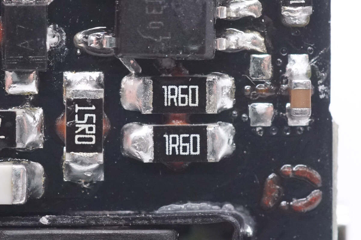

两颗1.6Ω电阻并联,用于检测初级电流。

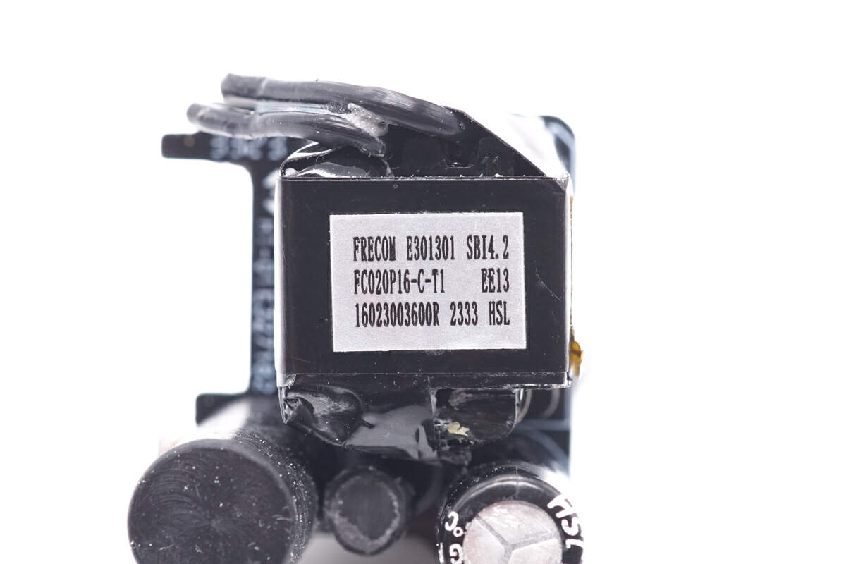

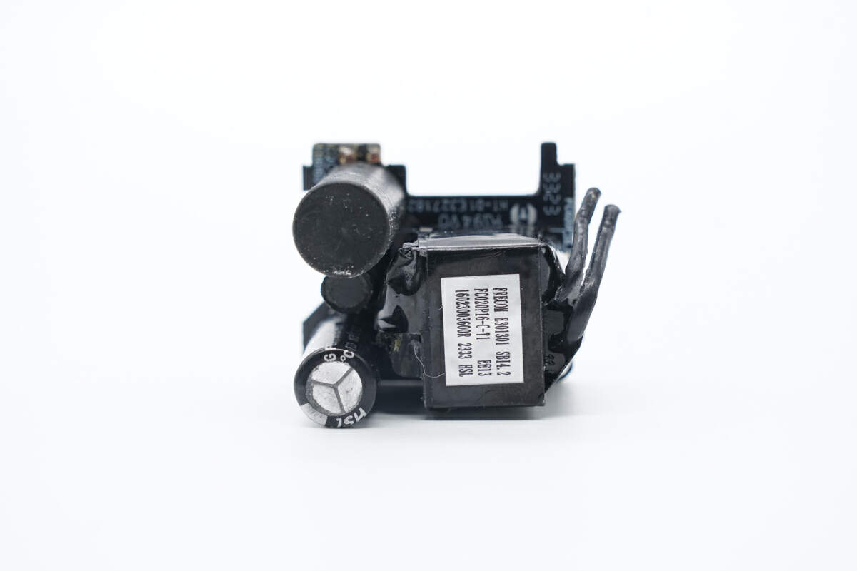

变压器磁芯缠绕胶带绝缘,变压器由FRECOM福瑞康代工,采用EE13磁芯。

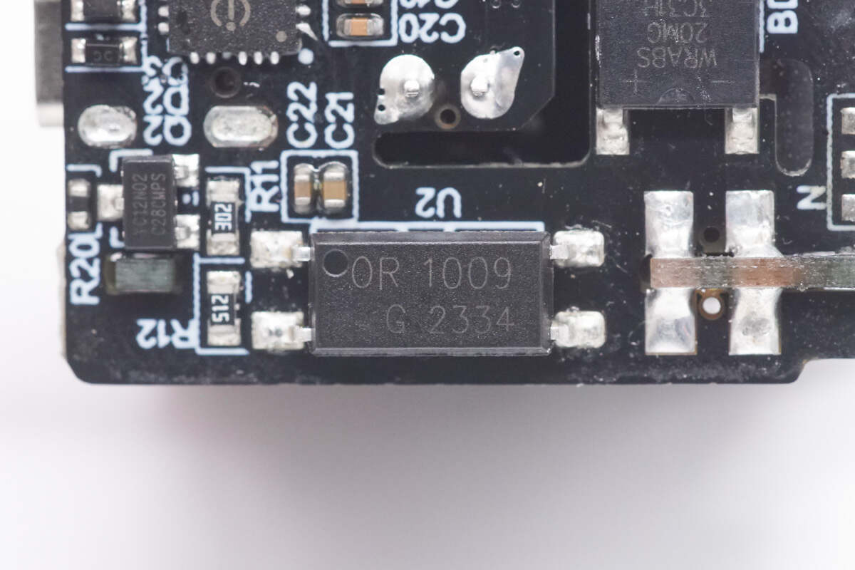

奥伦德OR1009光耦用于输出电压反馈调节。

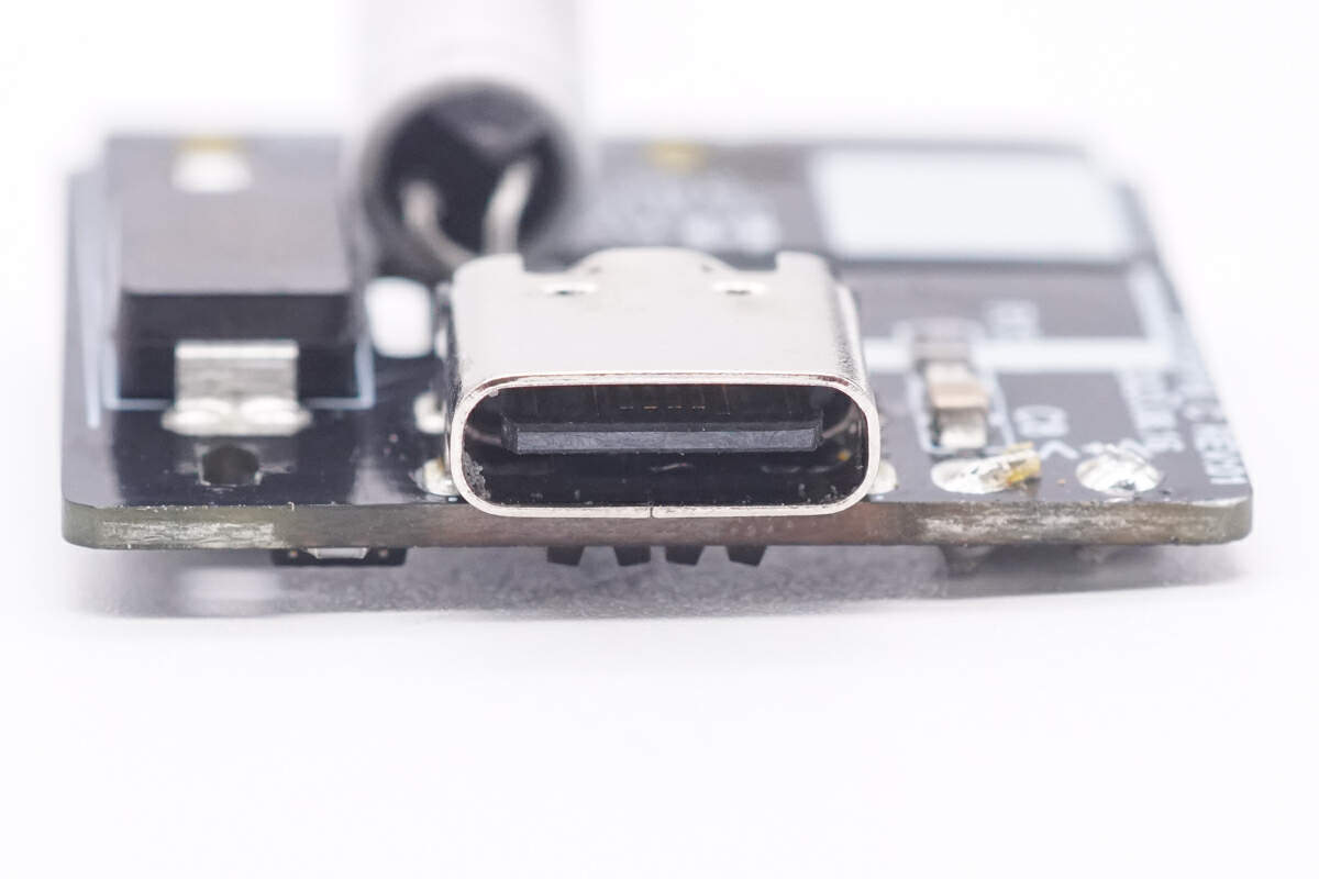

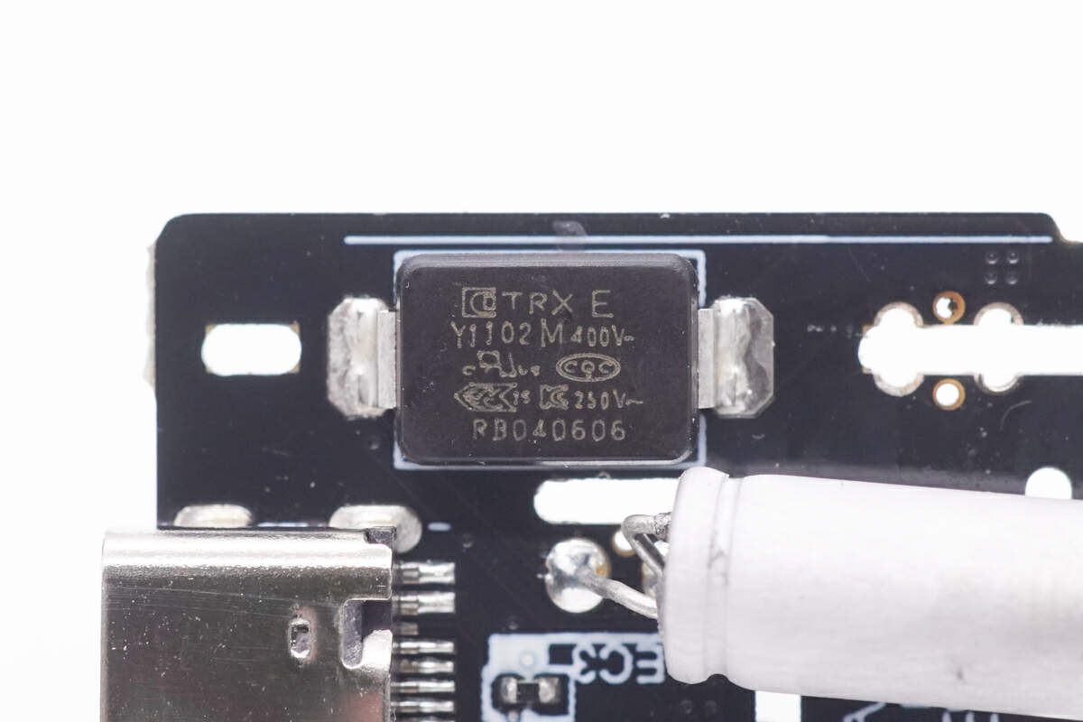

小板正面焊接贴片Y电容,输出滤波电容和USB-C母座。

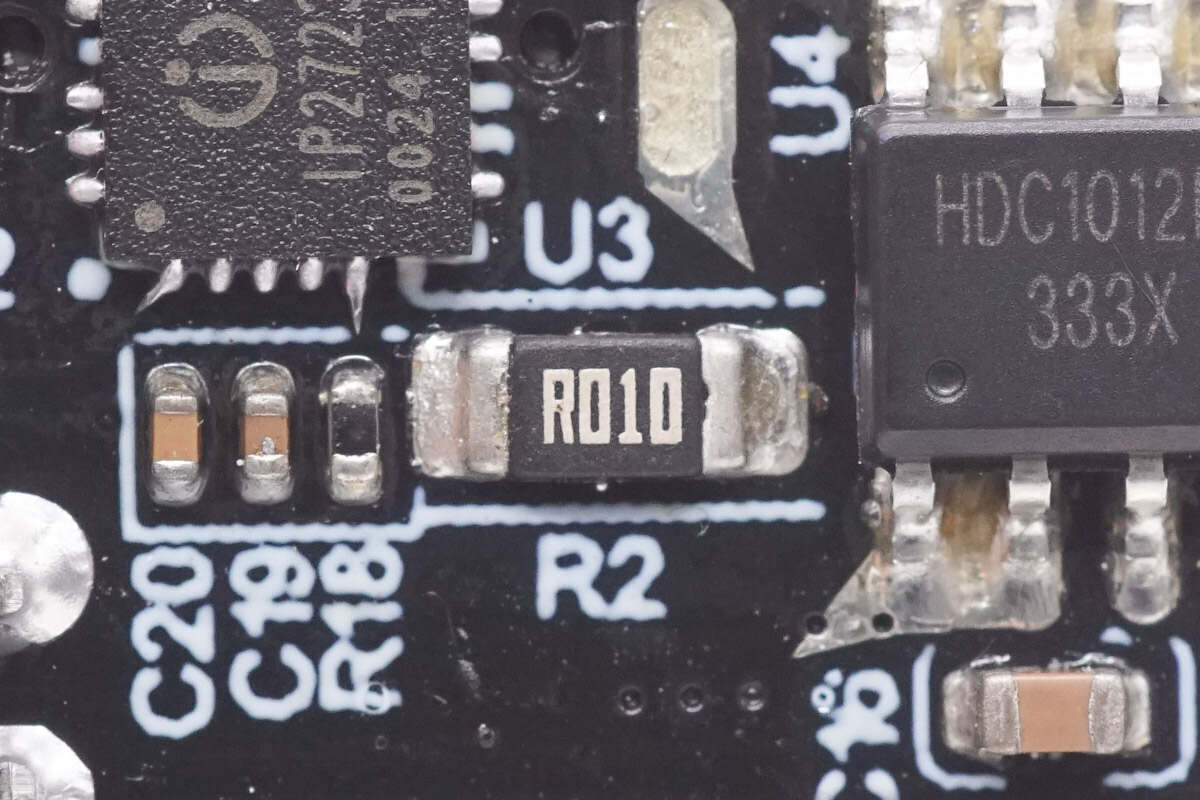

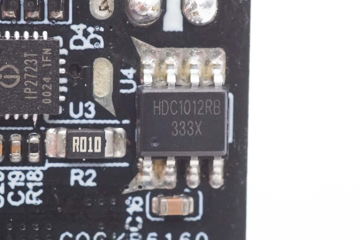

同步整流芯片丝印HDC1012RB,内置100V 12mΩ同步整流管。

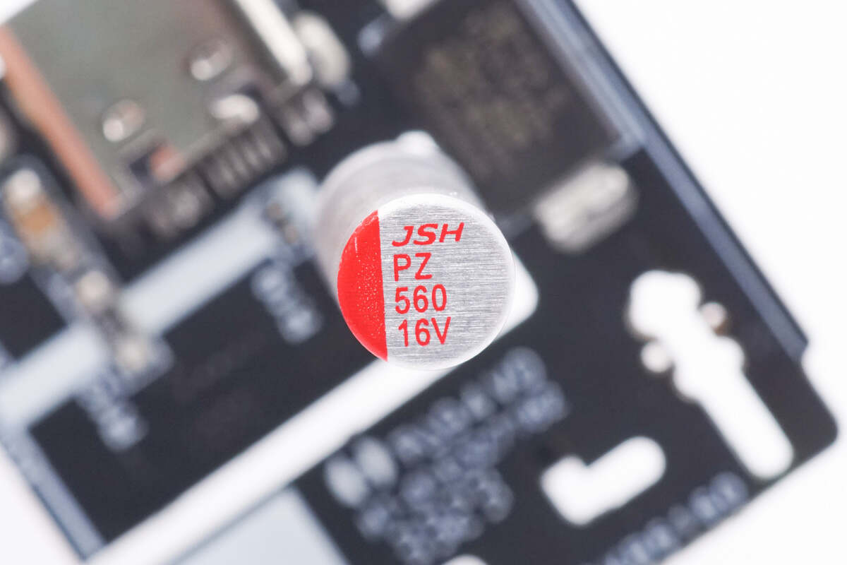

滤波电容来自JSH万京源,为PZ系列固态电容,规格为560μF 16V。
协议芯片采用英集芯IP2723T,该芯片已通过USB IF协会PD3.0 PPS认证,TID:3135,是一款集成多种协议、用于USB输出端口的快充协议IC。支持多种快充协议,包括USB TypeC DFP、PD2.0/3.0、PPS 、HVDCP QC4、QC4+、QC3.0/2.0、FCP、SCP、AFC、MTK PE+ 2.0/1.1、Apple 2.4A、BC1.2以及三星2.0A。右侧为USB-C母座的TVS保护管,用于静电保护功能。
可为适配器、车充等单向输出应用提供完整的TYPE-C解决方案。此外IP2723T具备高集成度与丰富功能,在应用时仅需极少的外围器件,有效减小整体方案的尺寸,降低BOM成本。

10mΩ电阻用于输出电流检测。

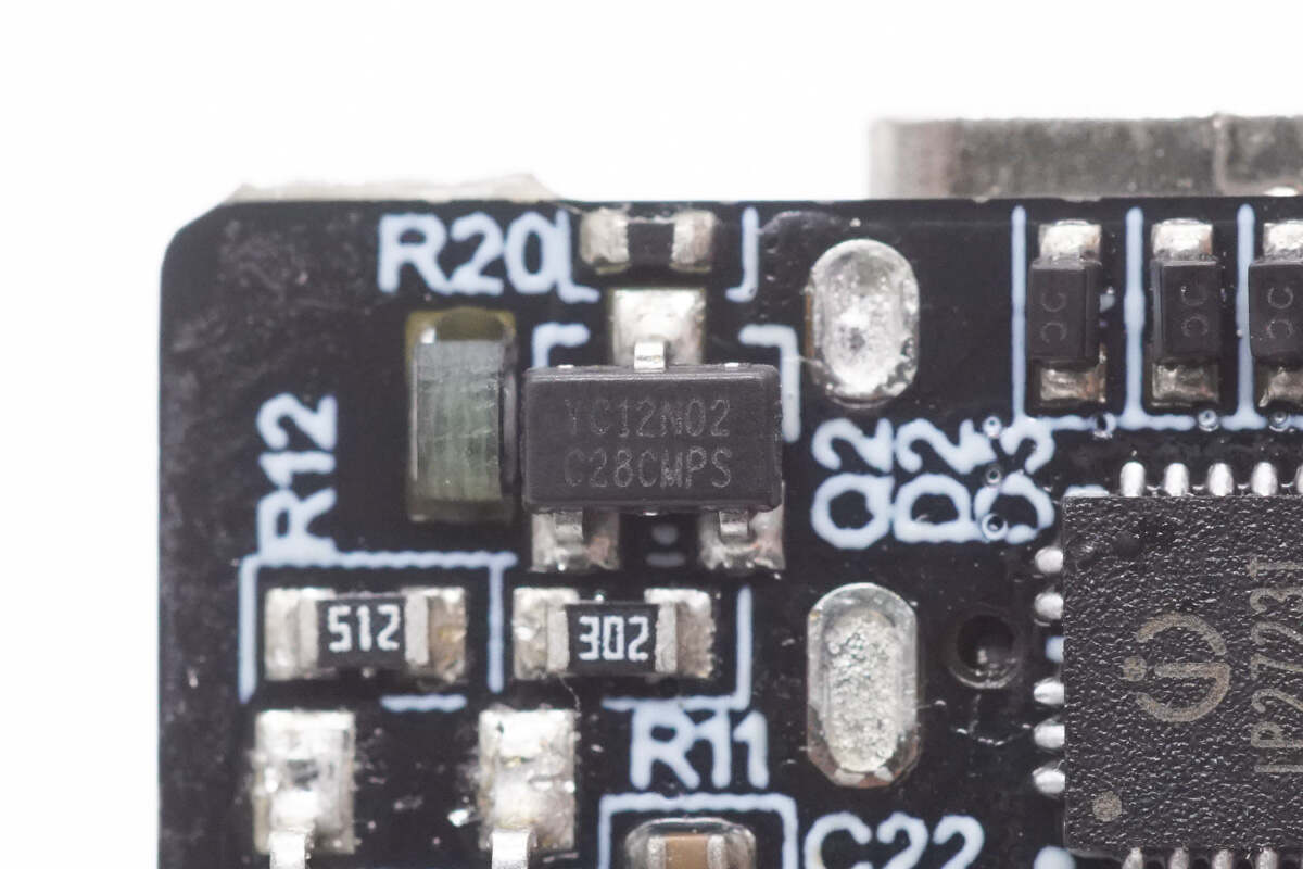

VBUS开关管丝印YC12N02。
USB-C母座过孔焊接固定,黑色胶芯不露铜。
