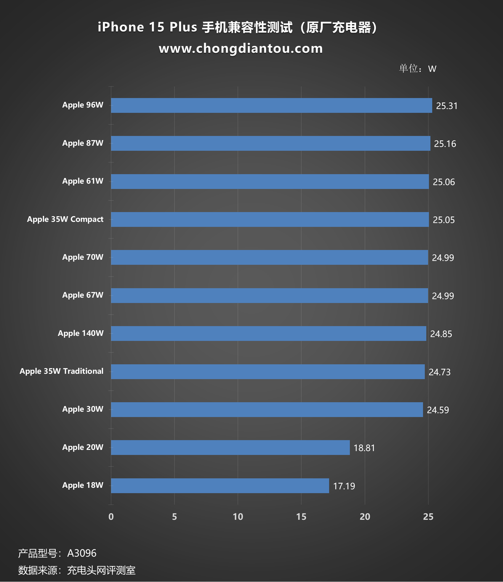

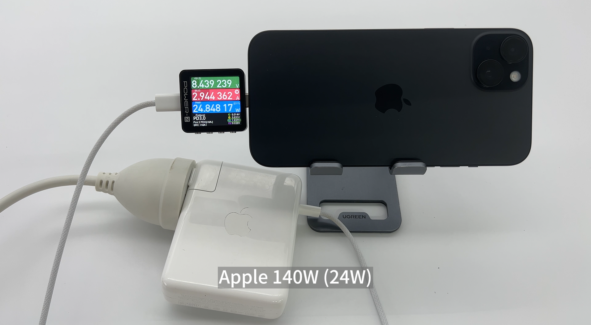

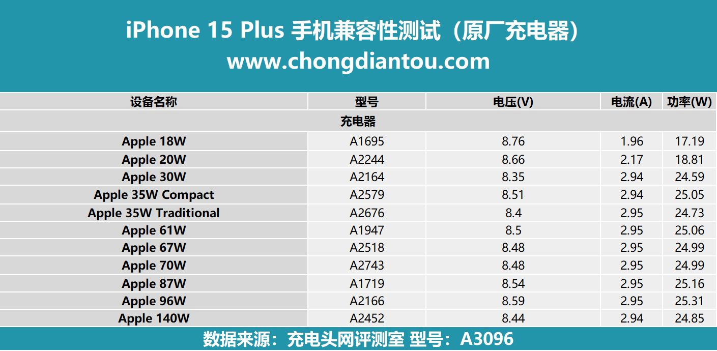

使用原装140W充电器(型号:A2452)为手机充电,POWER-Z KM003C 测试仪实测当前手机输入端功率为 8.44V 2.94A 24.85W。
将苹果系内不同功率档位的充电器进行逐一充电测试,搭配充电线材进行连接,实测充电过程中,iPhone 15 Plus手机的充电功率在25W左右。
将测试下的充电功率制作柱状图,可以看到,iPhone 15 Plus手机在搭配自家充电器时,除充电器功率限制外,对这部手机的充电功率在25W左右。

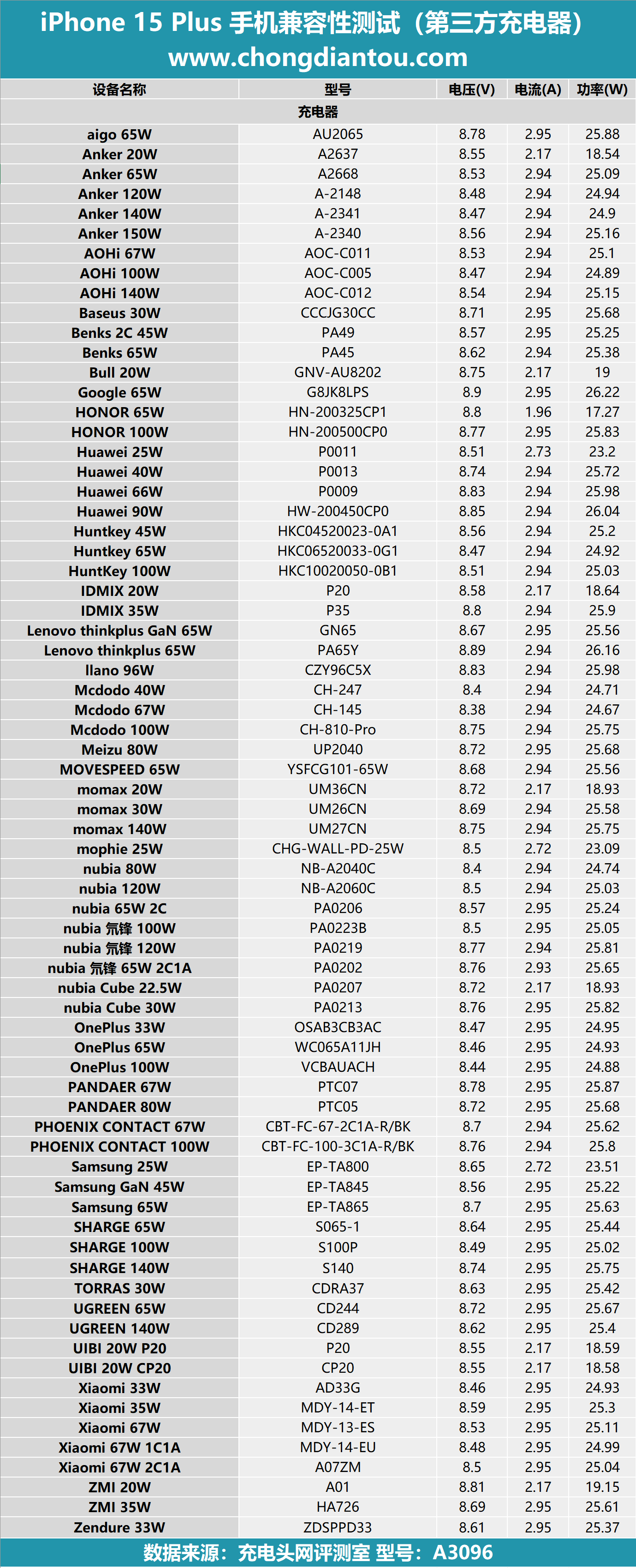

目前对于 A to C 类型充电线存在 PIN 脚设计问题,即使是同一批线材也可能存在充电问题,因此后续将会继续进行实测分析;下面,下面仅比对第三方充电器搭配 C to C 类型充电线的充电兼容性表现(具有一定误差)。

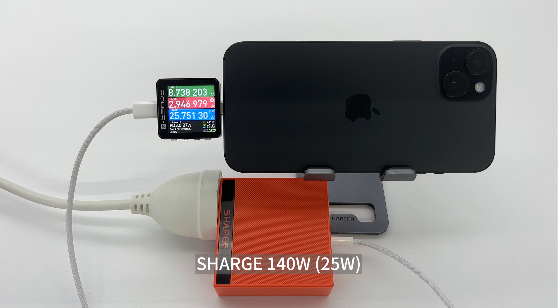

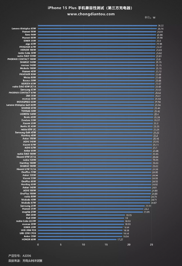

使用 140W 充电器(型号:S140)为 iPhone 15 Plus 手机充电,使用 POWER-Z KM003C 实测当前充电器端输出功率为 8.74V 2.95A 25.75W。
将第三方充电器搭配原装 C to C 充电线的兼容性测试数据汇总,本次测试的第三方充电器给 iPhone 15 Plus 手机的充电功率在25W左右,握手PD 9V电压档位。
将第三方充电器的充电功率数据绘制为柱状图,可以看到 iPhone 15 Plus手机的充电功率主要集中在18W、25W两个档位;除去充电器的最高输出功率因素外,仅 HONOR 65W 充电器对 iPhone 15 Plus手机的充电功率较低;其余第三方 PD 充电器的充电功率表现相差不大。

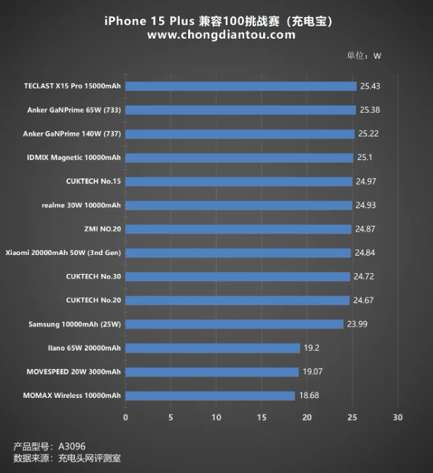

将移动电源对手机的测试数据汇总至表格,可以看到所测移动电源(充电宝)设备握手9V电压档位,其充电功率维持在25W左右。
将移动电源的充电功率数据绘制为柱状图,可以看到,市面上主流的移动电源产品多数支持 PD 20W/30W 快充,对 iPhone 15 Plus 手机的充电功率皆维持在25W左右,日常出行能够满足这部手机的续航需求。

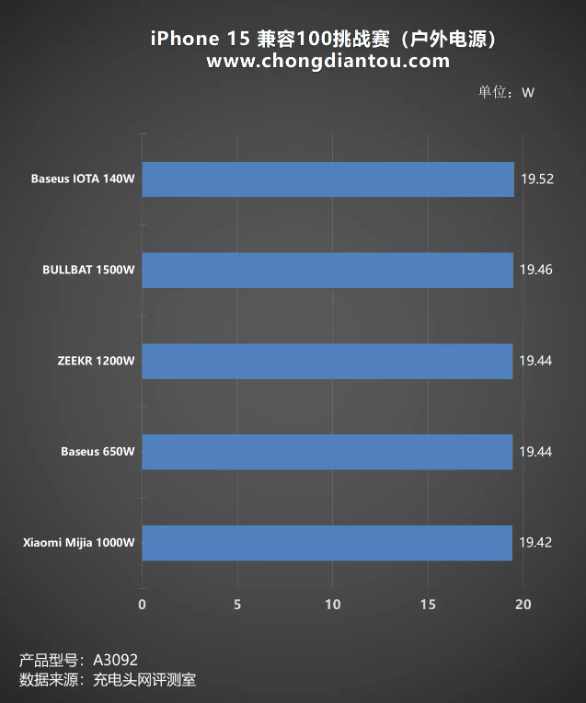

户外电源充电兼容性测试

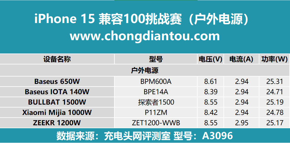

将数据汇总至表格,户外电源设备一般具备60W/100W USB 输出端口,实测 iPhone 15 手机可握手9V 电压档位,充电功率在25W左右。
将充电功率数据绘制为柱状图,可以看到 iPhone 15 Plus 手机的充电功率依旧维持在25W左右,充电表现与一众充电器、移动电源等设备相比,并无明显变化。
