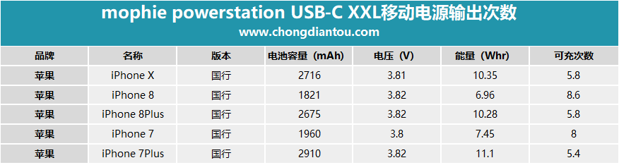

最后,有很多小伙伴肯定想知道,这款19500mAh的移动电源究竟能给我的设备充几次电?小编按85%的转换率算了下几款热门的设备,如下:
USB PD 30W双向快充,mophie powerstation USB-C XXL移动电源详细评测-充电头网
其中,能给iPhone 8充最多次,为8.6次;iPhone 7Plus最少,为5.4次。(数据仅作参考)
