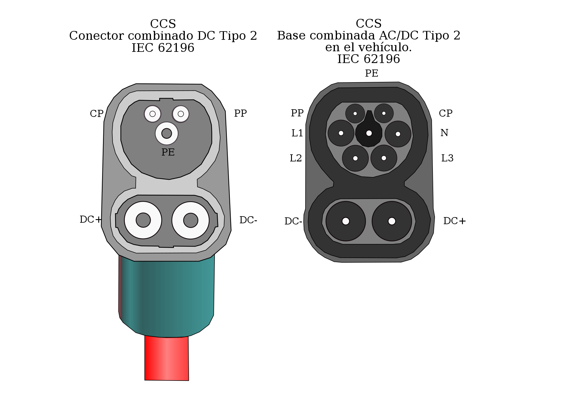

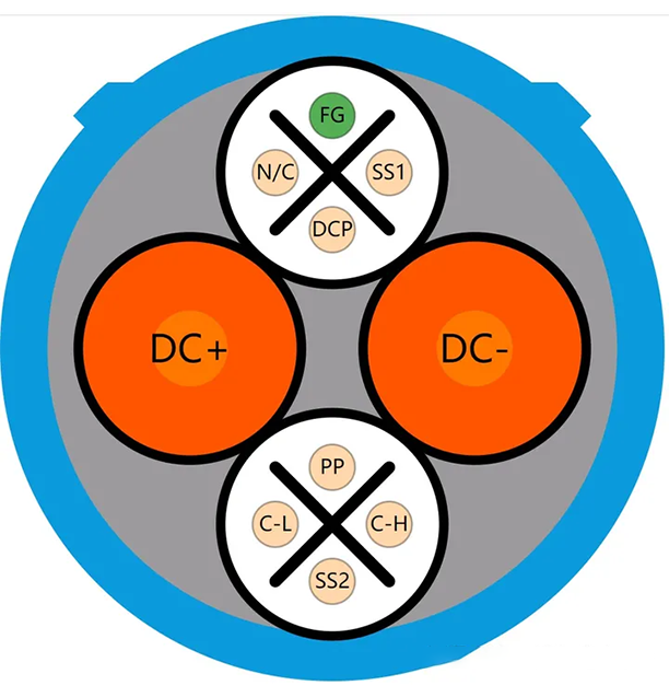

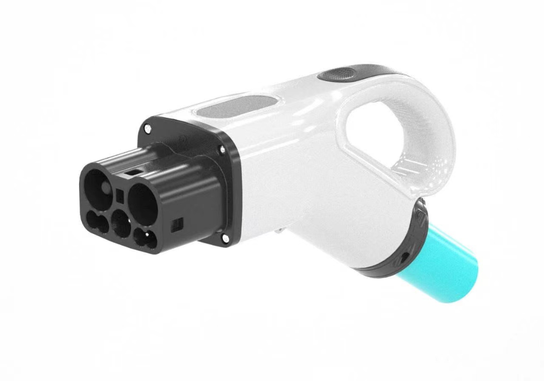

ChaoJi
ChaoJi是一套包括充电连接组件、控制及导引电路、通信协议、充电系统安全、热管理等完整的传导充电系统解决方案,满足电动汽车充电快捷、安全、兼容的要求。ChaoJi吸取了当前国际四大直流充电接口系统的优点,改进了原有系统难以克服的缺陷,适应大、中、小功率充电,满足家用及各类公共充电场景。
接口结构小巧轻便,在机械安全、电气安全、电击防护、防火及热安全设计上全面优化;能与现有国际四大直流充电系统实现兼容,并充分考虑未来产业发展需求,可平稳升级。与现有的各接口系统相比,ChaoJi充电系统在向前和向后兼容性、增强充电安全性、提升充电功率、提升用户体验以及国际认可度等方面具有突出的优势。
