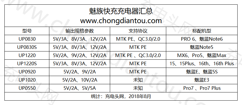

表格中的这些充电器基本都被充电头网拆解完毕,还剩下最后一款,那就是今天要拆解对象魅族UP0550充电器。UP0550是魅族Pro 7/7 Plus的标配充电器,支持魅族最新的mCharge 4.0快充技术,拥有最大5V/5A,25W输出功率。充电头网拆解发现这款充电器的USB口采用了特殊设计,内部用料也非常足。下面我们一起来看这款充电器的内部细节。
