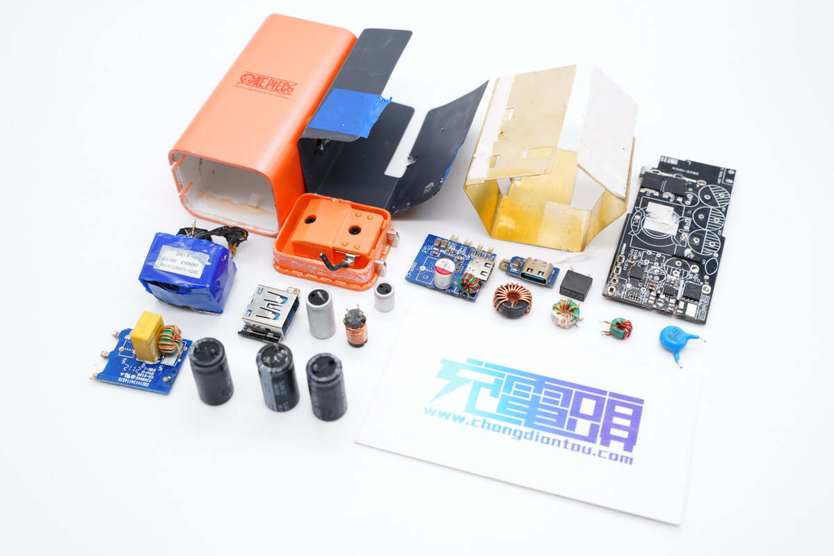

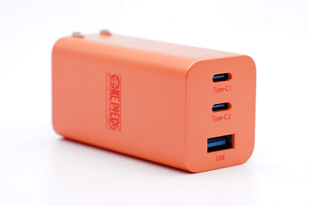

安克65W氮化镓充电器(航海王版)
安克航海王联名系列充电配件涵盖充电宝、20W迷你充、65W氮化镓多快充,人物是人气超高的路飞艾斯两兄弟、可爱的乔巴、帅气的佐罗,无论是产品类型还是人物都能满足海迷的选购需求。

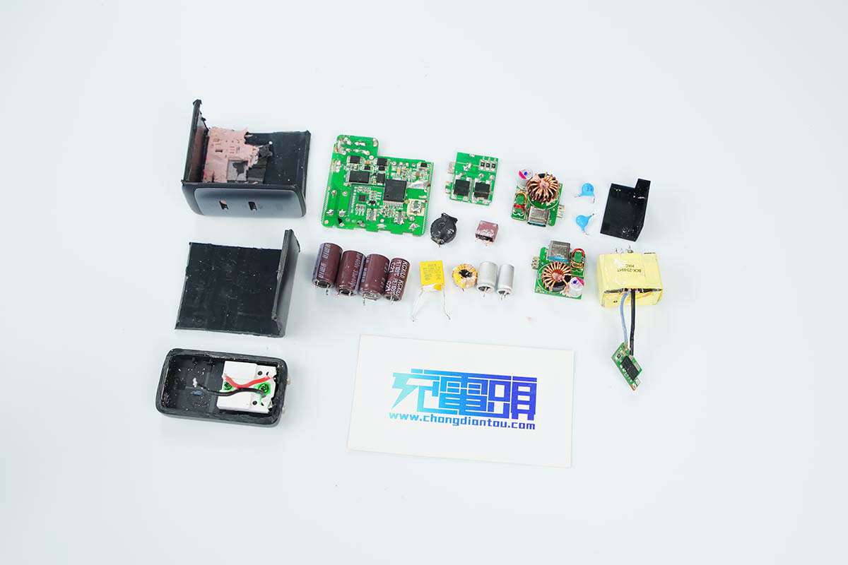

这款艾斯65W氮化镓快充充电器兼容QC、AFC、FCP、SCP、VOOC/DASH/WARP、PE2.0、PD3.0、PPS等全主流快充协议,不仅可以满足华为、小米、苹果等品牌设备快充,也是为数不多的能给OPPO、一加等品牌设备快充的充电器,45W+18W双口同时快充满足笔电手机充电需求,整体性能和“火拳”艾斯实力一样强悍。
充电头网拆解了解到,充电器内部设有多块PCB板,元器件布局紧凑,空间利用率高。另外采用了时下主流的安森美和MPS控制器,分别搭配纳微NV6115氮化镓功率芯片以及恒泰柯同步整流管的开关电源方案。两路二次降压方案均采用智融3518S,兼容性好,性能强悍。

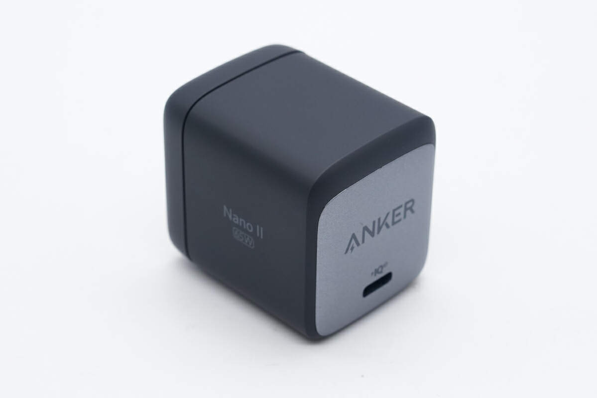

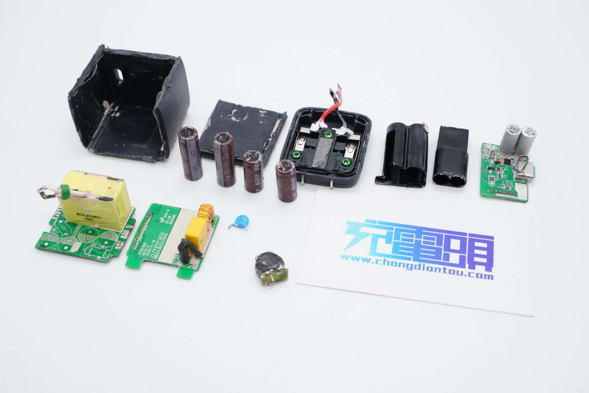

安克65W氮化镓超能充A2663
安克65W氮化镓超能充配备单USB-C接口,造型趋于方块,黑色外壳加顶部银灰色装饰板设计让其形象显得亮眼,个性十足。作为一款65W超级快充,功率密度高达0.98W/cm³,加之配备可折叠插脚,整体小巧便携。此外支持QC和PD通用快充协议,具备5-21V3.25A PPS电压档位,满足各大品牌手机、平板、笔电快充需求。
充电头网通过拆解了解到,一方面充电器做工讲究,从连接导线、螺丝打胶,电容外套塑料壳,USB母座外套钢套加固等各方面均能体现。此外内部采用导热胶灌封成一个整体,稳定性、散热性能都有保证。
而用料方面,首发PI INN4075C+CPZ1062M方案,有源钳位反激架构,能回收漏感能量,让产品有更高的效率,更低的发热量以及实现小型化。此外采用AOS同步整流管、伟诠WT6636F协议IC,还采用永铭小体积PD快充电解电容和固态电容进行滤波,进一步帮助充电器变得更小。充电器的整体用料也是十分可靠。

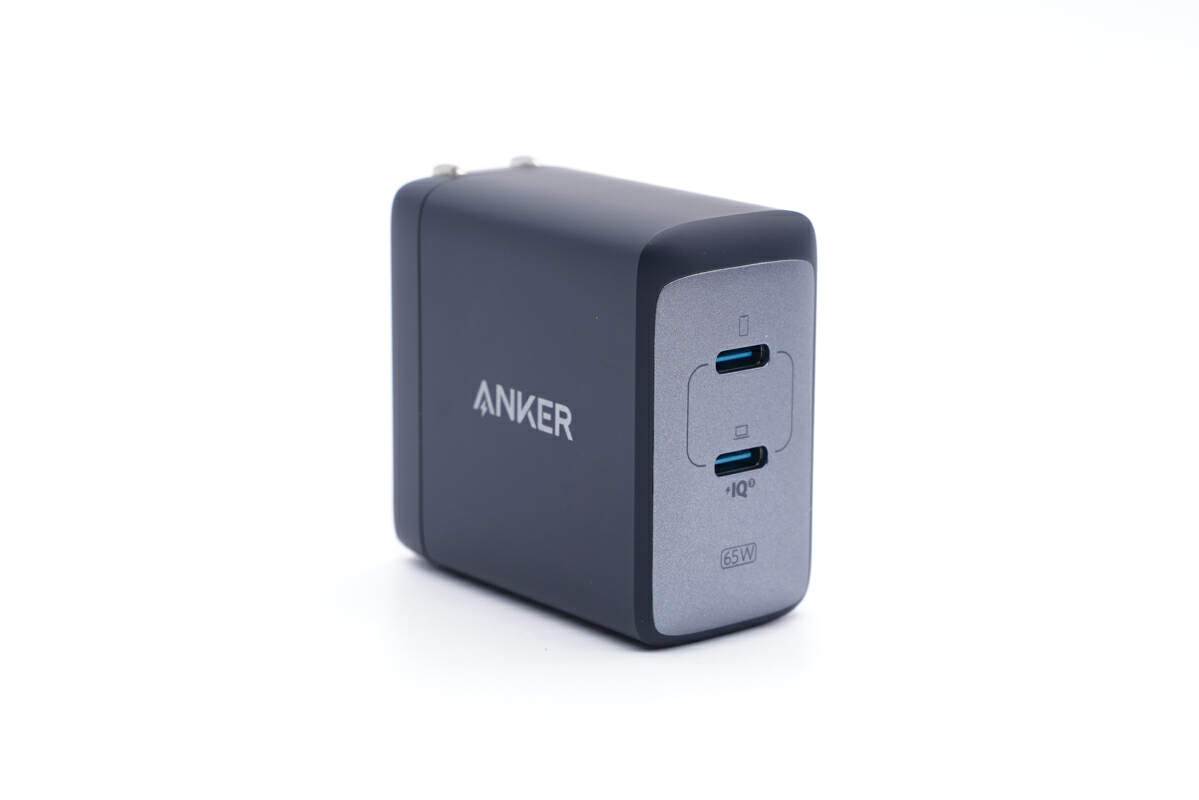

安克65W氮化镓超能充A2666
安克这款65W双C口氮化镓超能充A2666机身小巧并配备折叠插脚,性能上兼容QC、AFC、FCP、SCP、PE2.0、PD3.0、PPS主流快充协议,具备3.3-16V3.25A PPS电压档位。充电器在保持很好的便携性同时,主打45W+20W双口快充,相较于之前拆解的三款超能充来说,更适合多设备苹果用户使用,当然也能满足华为、小米等品牌设备快充需求。
充电头网通过拆解了解到,充电器内部灌胶进行加固和导热,另外初级采用PI INN4075C+CPZ1062M高集成高频ACF电源方案,AOS AON6220同步整流管,并配有二极管提升效率,这些都和安克另一款65W单C口超能充是一样的。
另外输出端设有两块相同的二次降压小板,都采用的智融SW3516H降压协议方案,并配有滤波电容和电感进行二次滤波,以保证输出纯净。输入端采用永铭小体积PD快充电解电容进行高压滤波,USB母座外套钢套加固,部分电容包裹绝缘胶带,整体的用料做工讲究。

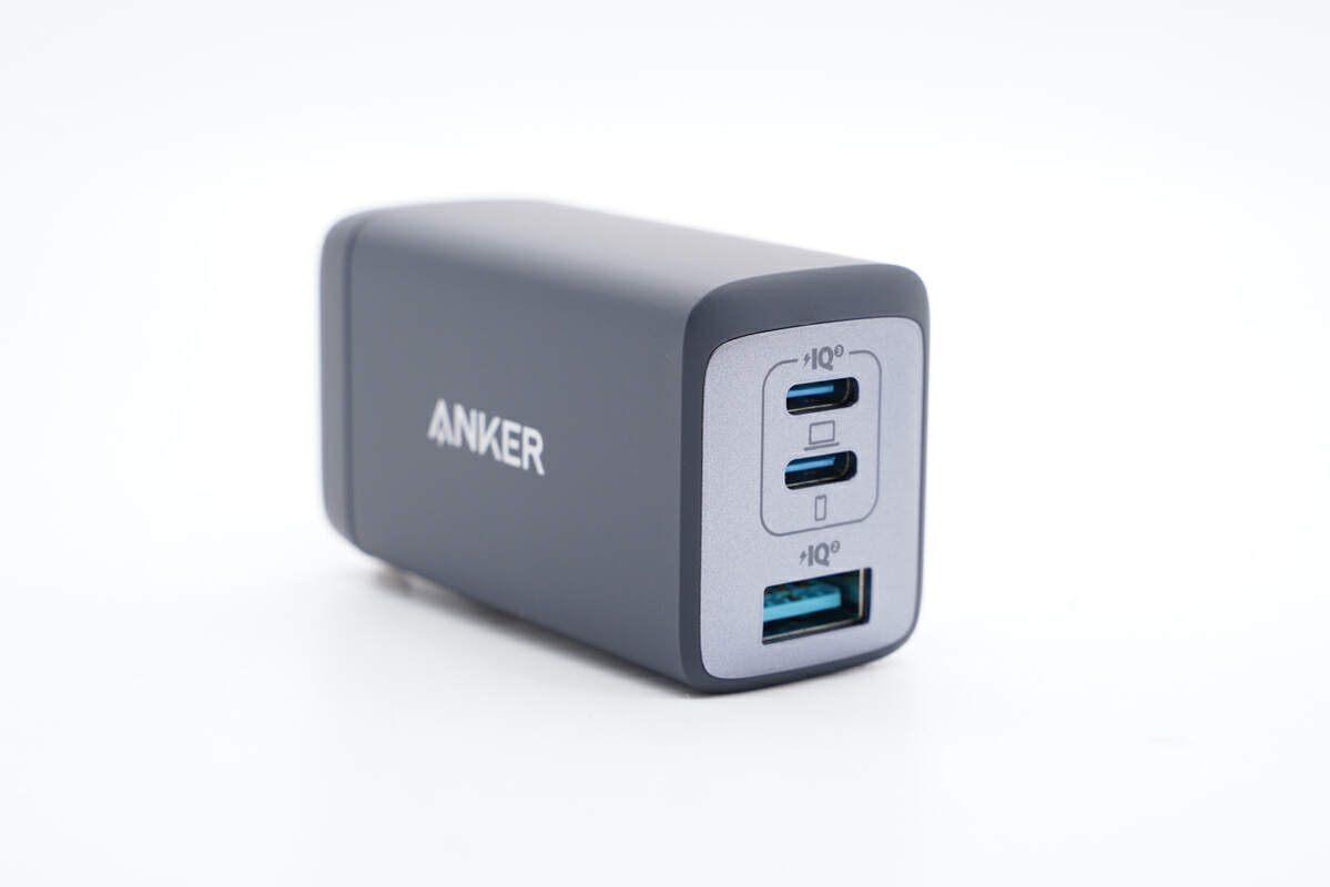

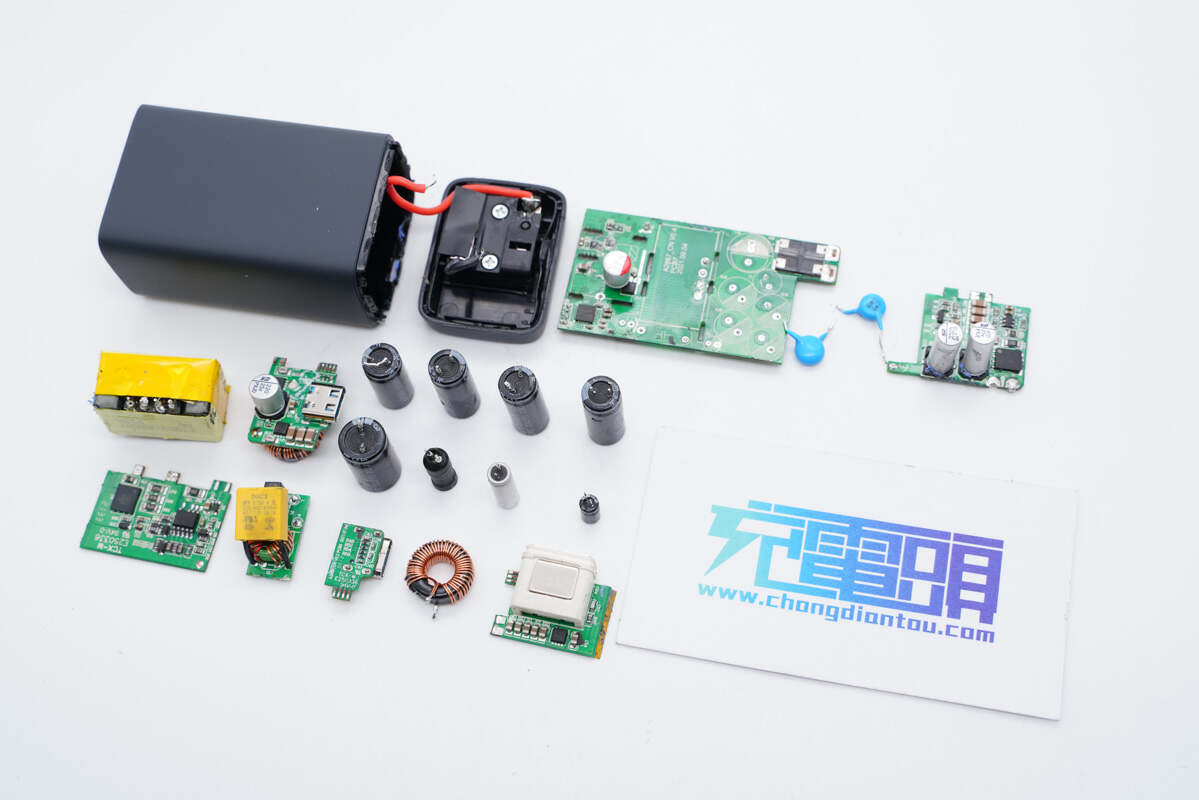

安克65W氮化镓超能充A2667
安克这款65W超能充采用时下热门柱状造型加2C1A接口配置,算是对超能充系列进一步补充,扩大目标群体。产品外观依旧极具辨识度,配备折叠插脚方便用户携带外出。整体兼容QC、AFC、FCP、SCP、PE2.0、PD3.0、PPS全主流快充协议,可以满足市面上绝大多数品牌设备快充需求,如可以拿来给Mac和iPhone 13同时快充等。
充电头网通过拆解了解到,充电器模块采用多达6块PCB小板设计,变压器也很规则方便布局,充分利用了内部空间。此外模块贴有导热垫帮助散热,小板打胶加固,绝缘保护细节做得也很到位。
充电器采用时下热门的安森美NCP1342+MPS MP6908A高频QR开关电源方案,搭配英诺赛科INN650DA260A氮化镓功率器件以及AOS的同步整流管。两路DC-DC电路采用智融SW3516H和SW3518S方案,艾华和永铭两大品牌电容进行输入输出滤波,用料扎实。
作为一款65W级多口充电器,安克这款超能充不仅颜值高而且非常小巧,尺寸仅为66*29*38mm,加上配备可折叠插脚,十分的便携,可为多台设备同时充电,方便商务人士出行。

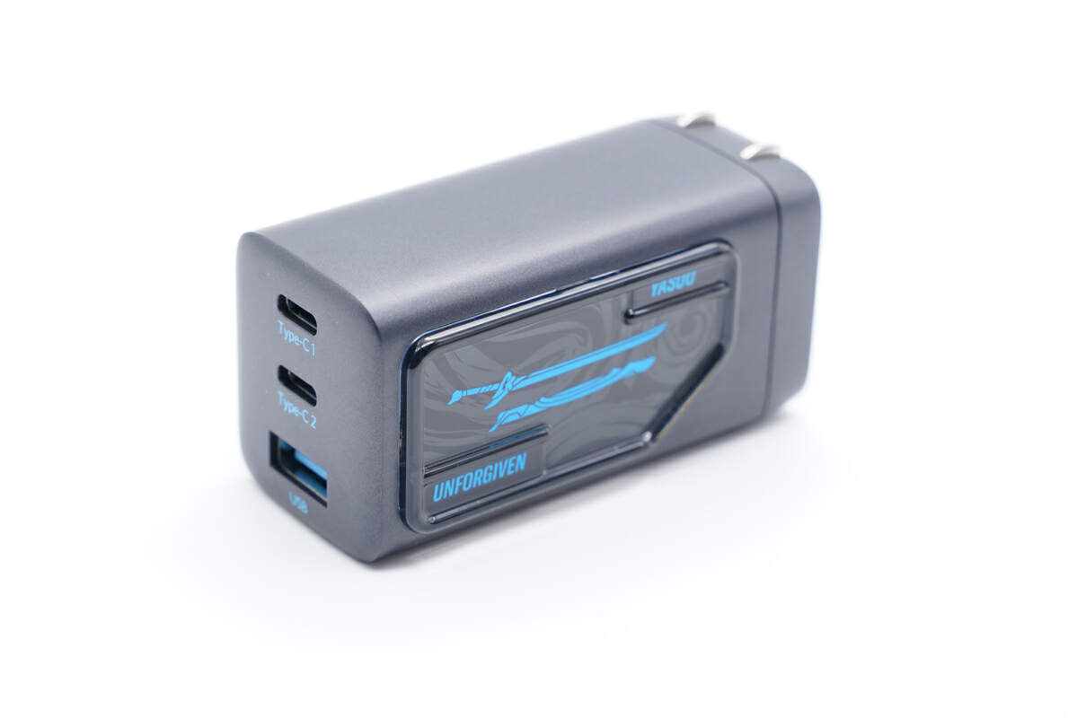

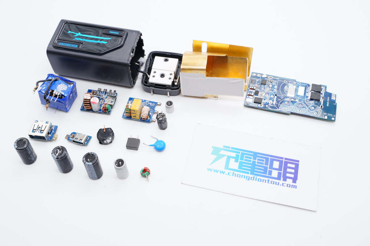

安克65W氮化镓充电器(英雄联盟版)
安克英雄联盟65W氮化镓快充充电器在外壳颜色方面延续了超能充系列,黑色磨砂外壳看起来很沉稳,同时也不同容易刮花,更加耐用。同时,充电器的在外壳设计上融入了英雄联盟的元素,并以YASUO这一角色为切入点,既做出了差异性,也比较符合当下的市场潮流。
在性能方面,这款充电器也是采用两路独立降压,三口输出设计,可同时满足多台设备充电,并且协议全面,双C口满足盲插65W输出,充分考虑到了用户使用体验。
从拆解来看,这款产品在方案和用料方面,与此前拆解的Anker航海王65W氮化镓充电器如出一辙,均采用安森美主控+纳微氮化镓功率器件以及MPS同步整流控制器+恒泰柯MOS组成的开关电源,二次降压部分的主控芯片来自智融科技。此外,充电器内部电源模块包裹大面积散热片,保证产品热量的均匀扩散,避免局部过热。

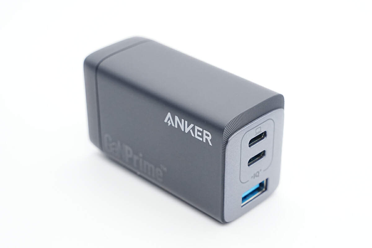

安克65W全氮化镓充电器
安克这款全氮化镓65W充电器具备主流的2C1A三口配置,两个USB-C口均支持65W功率盲插,使用非常方便。充电器采用长条机身,搭配折叠插脚,便于携带。充电器USB-C口具备5V3A、9V3A、15V3A、20V3.25A四组固定电压档位,以及3.3-11V5A一组PPS电压档位,对笔记本和安卓手机的快充兼容性都非常好。
充电头网通过拆解了解到,充电器内部AC-DC电源方案来自南芯科技,内置SC3057合封氮化镓芯片和SC3520氮化镓同步整流控制器,氮化镓同步整流管来自英诺赛科,型号INN150LA070A,是业内首款内置了氮化镓同步整流管的充电器,全氮化镓因此而来。
输出采用两颗智融科技SW3536进行降压和协议控制,输出USB-C和USB-A母座均焊接在独立的小板上,并打胶固定,节省空间的同时提升散热性能。充电器内部采用灌封工艺,增强散热性能,并提升充电器的耐候性和强度,更加经久耐用。

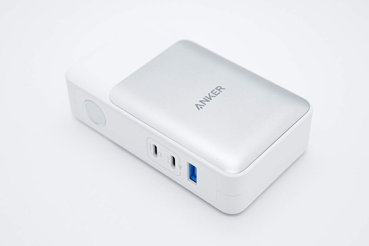

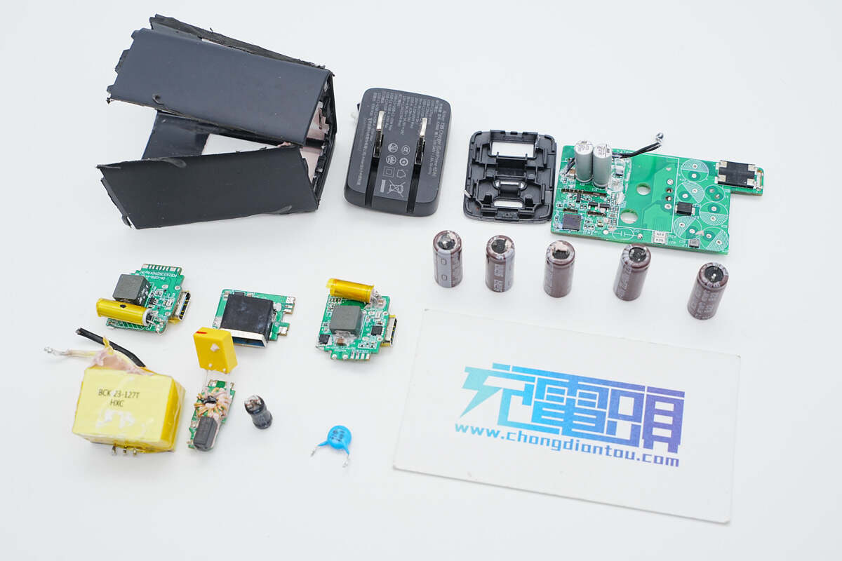

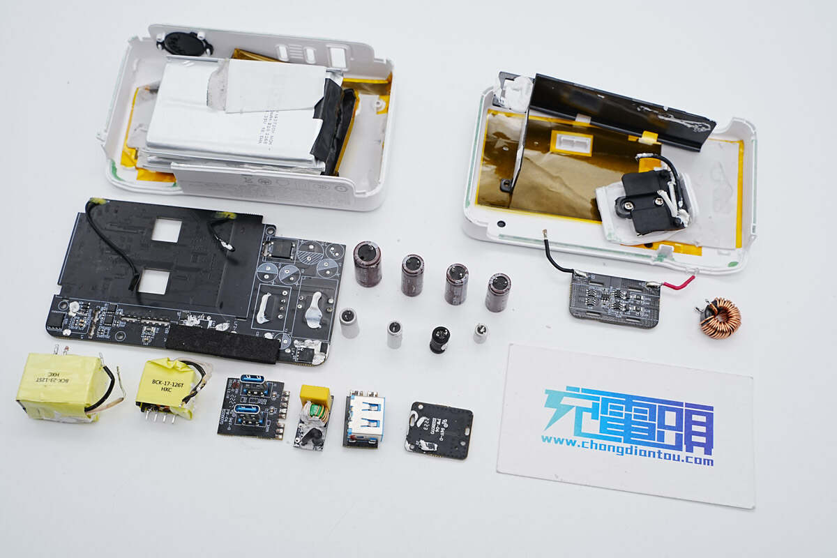

安克65W二合一氮化镓超极充
安克65W二合一氮化镓超极充内置65W氮化镓充电器和10000mAh移动电源,在有交流电的场合可作为充电器使用,外出时可以作为移动电源使用,方便好用。作为充电器使用时,双USB-C口均支持65W快充,作为移动电源使用时支持30W快充,快充协议支持全面,对出行的需求非常友好。
充电头网通过拆解了解到,安克这款二合一氮化镓超极充内置两路PI高集成氮化镓主控芯片,搭配两个变压器组成两路开关电源,输出协议芯片使用英集芯IP2738进行三口快充控制。移动电源采用二串锂电池,使用英集芯IP5389进行同步升降压电压转换,支持30W快充输出。
这款双模充外壳内部粘贴石墨散热膜和导热垫散热,将内部模块的发热快速散发。内置电池采用泡棉和塑料框架固定绝缘保护。同时电池还配有均衡电路,能确保串联电池组处于最佳的运行状态。内部采用PCB组合焊接的形式焊接,充分利用空间,减小产品体积。
