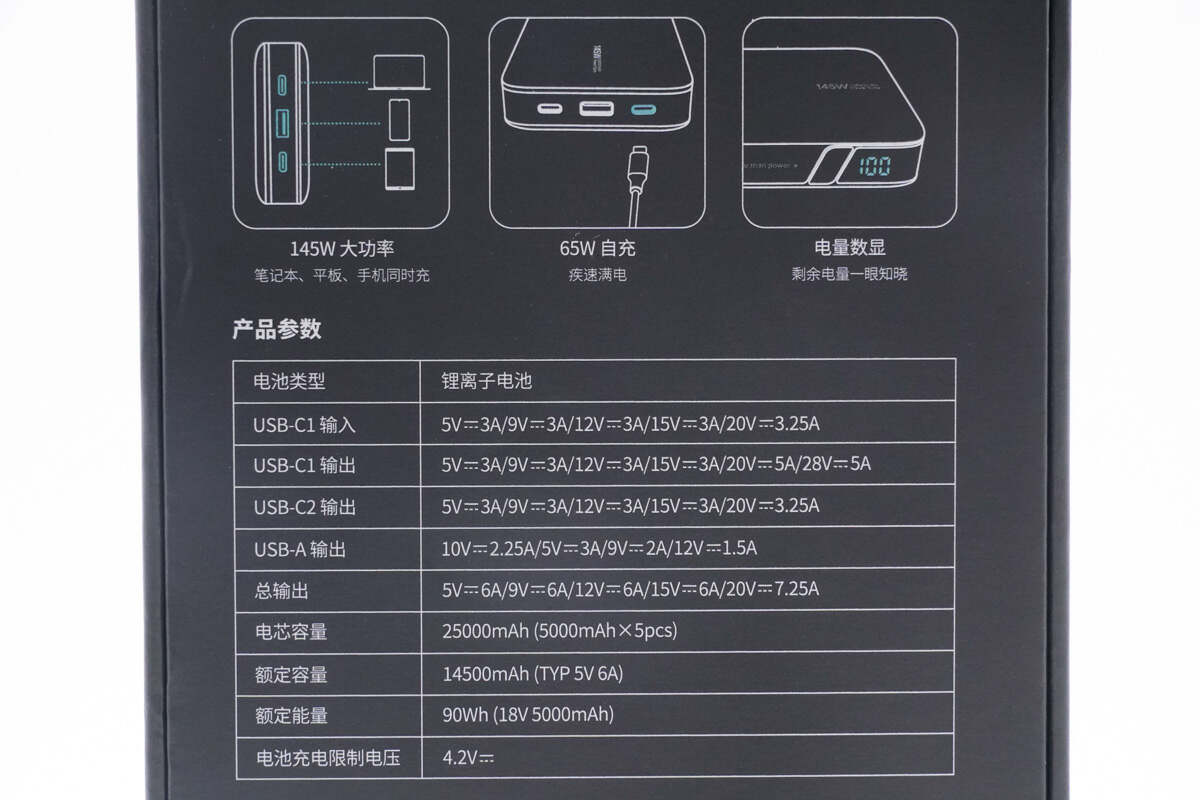

包装盒上参数特写,下面到产品实物环节再介绍。

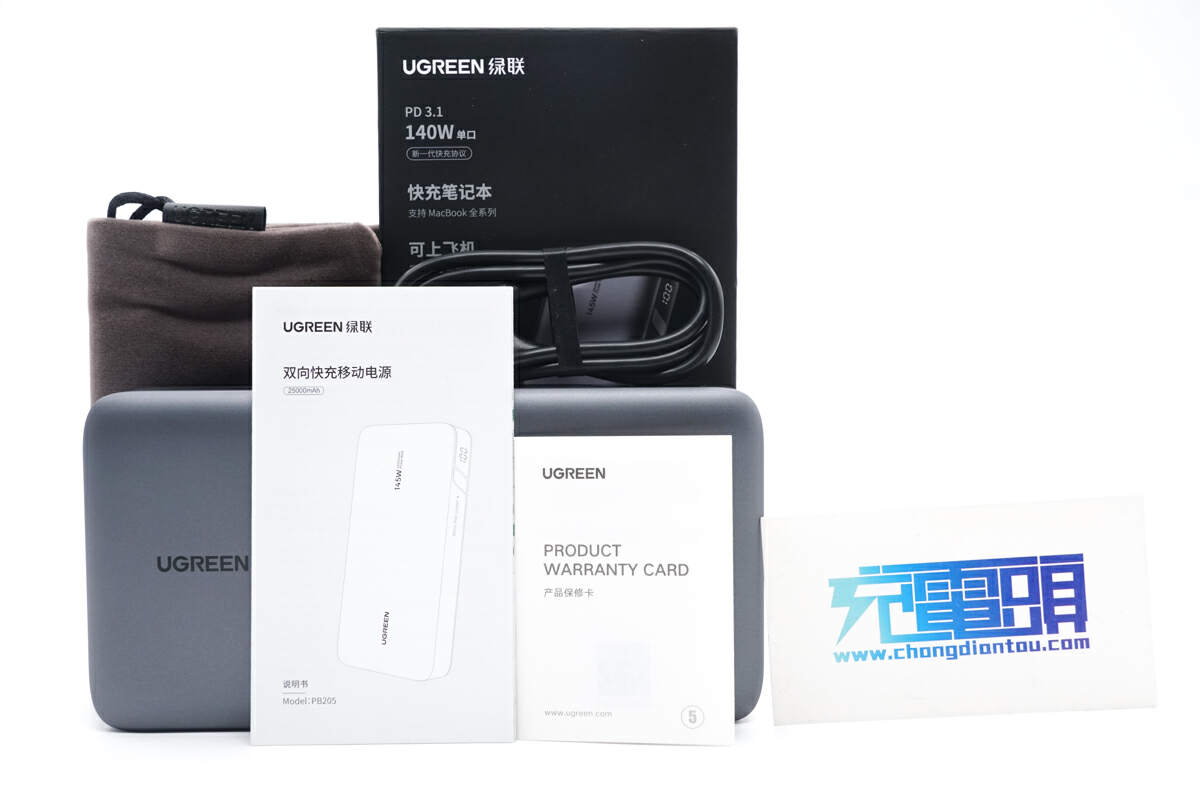

包装内含移动电源、数据线、收纳袋、说明书以及产品保修卡。

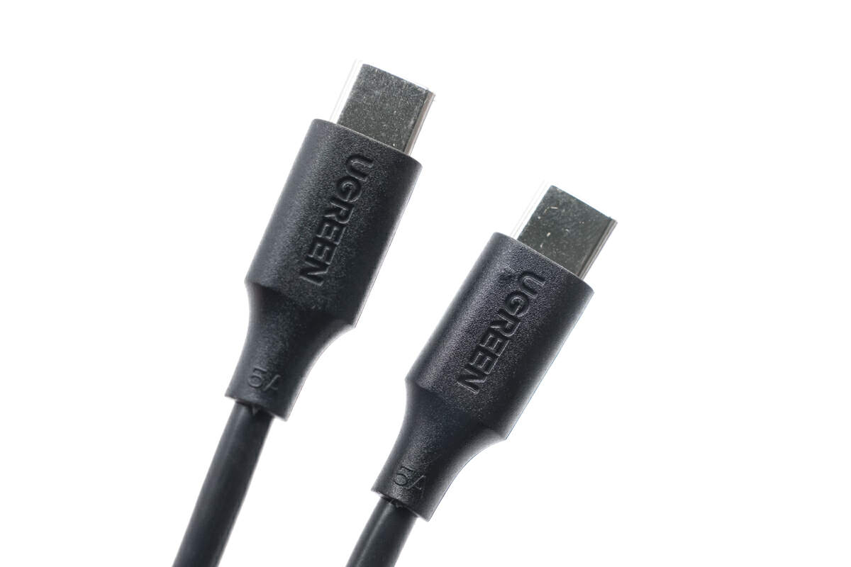

附带数据线是USB-C to USB-C线,线头外壳和网尾一体式设计,并设计有UGREEN品牌和5A字样。线材整体为短线设计,以方便日常携带和使用。
测得数据线长度约为52.5cm。
使用ChargerLAB POWER-Z KM003C测得线缆带有E-Marker芯片,支持USB PD3.1 140W快充,数据传输能力为USB 2.0。

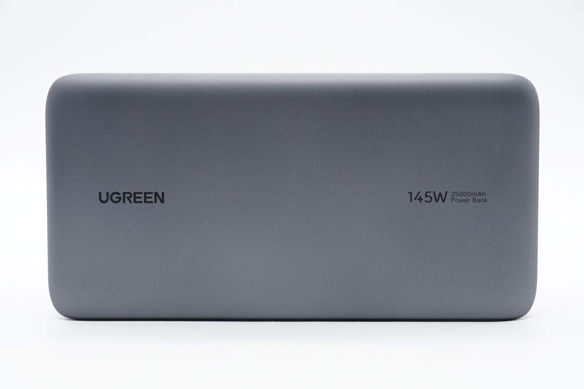

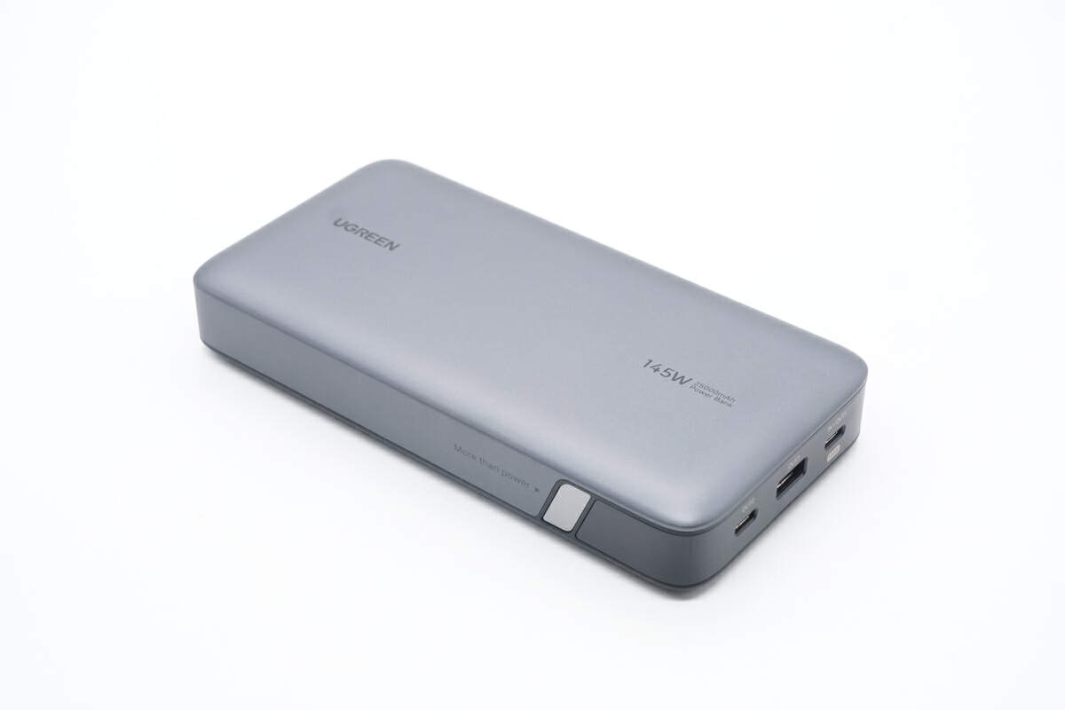

绿联145W快充移动电源外观并无变化,机身采用扁平长方体造型设计,外壳采用ABS阻燃防火材料,顶面以及侧面喷刷银灰色涂料,增加产品颜值手感。
顶面印有UGREEN品牌以及145W 25000mAh Power Bank名称。

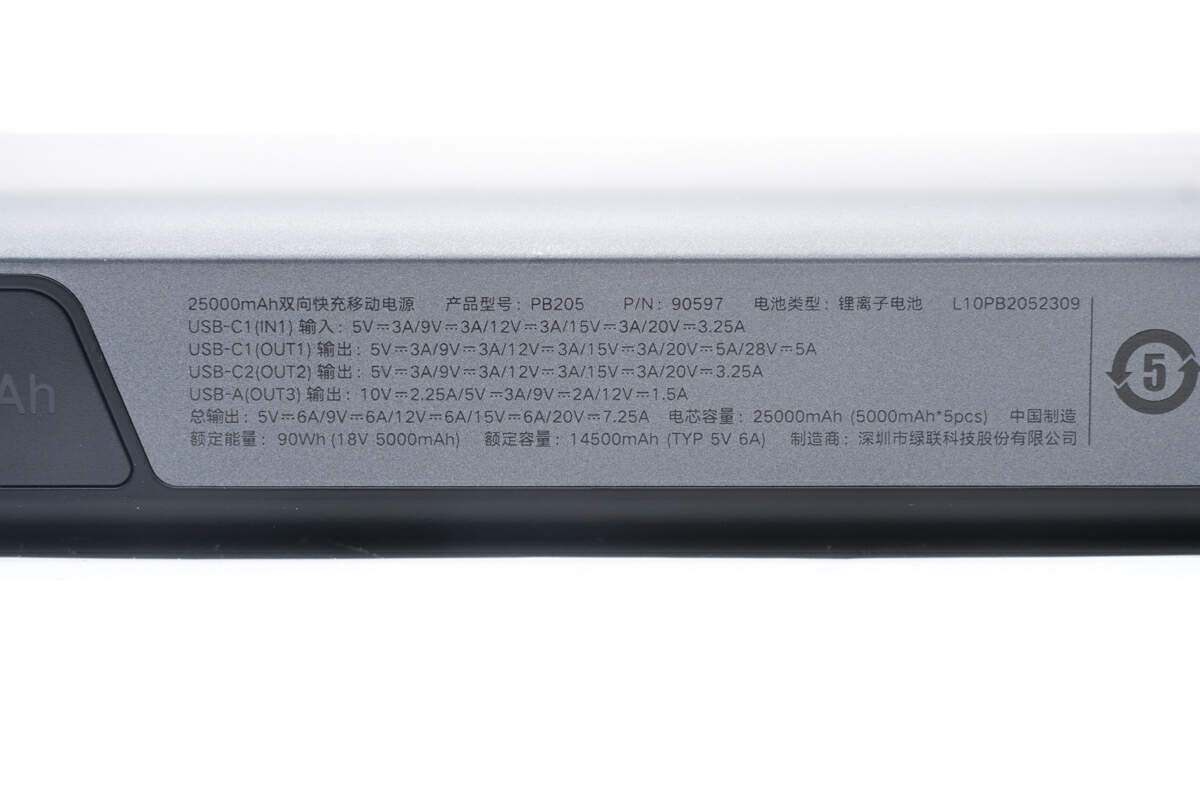

机身一侧产品参数特写
型号:PB205
电池类型:锂离子电池
电芯容量:25000mAh(5000mAh*5pcs)
额定能量:90Wh(18V 5000mAh)
额定容量:14500mAh(TYP 5V 6A)
USB-C1输入:5V/3A、9V/3A、12V/3A、15V/3A、20V/3.25A
USB-C1输出:5V/3A、9V/3A、12V/3A、15V/3A、20V/5A、28V/5A
USB-C2输出:5V/3A、9V/3A、12V/3A、15V/3A、20V/3.25A
USB-A输出:10V/2.25A、5V/3A、9V/2A、12V/1.5A
总输出:5V/6A、9V/6A、12V/6A、15V/6A、20V/7.25A
制造商:深圳市绿联科技股份有限公司

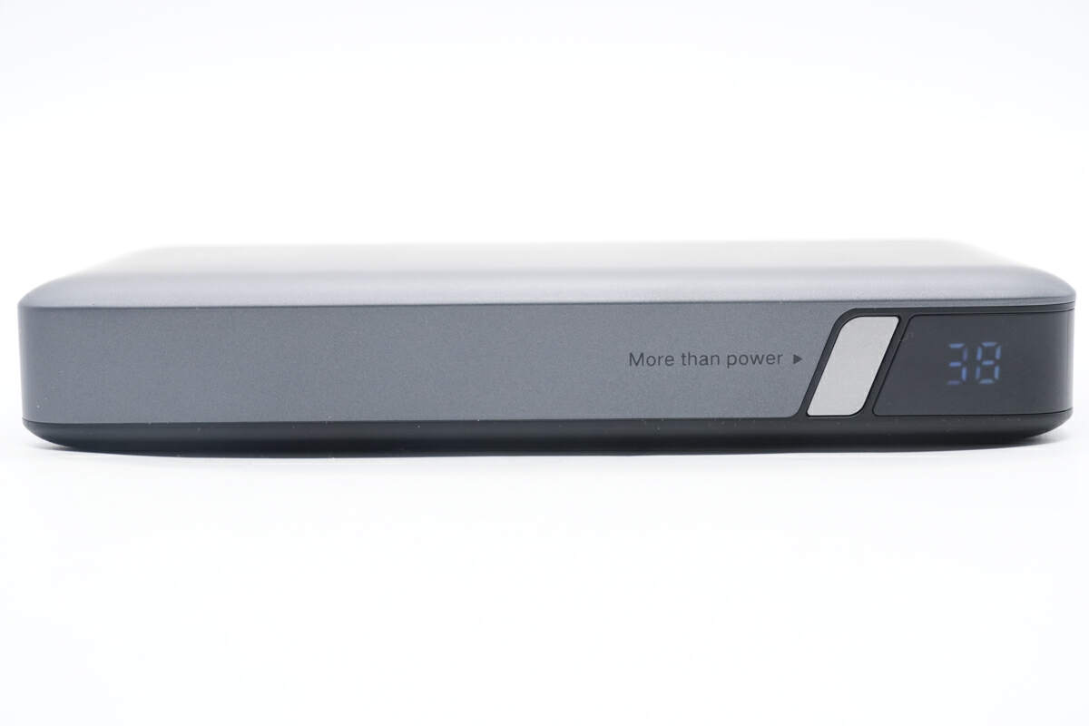

另一侧设有电源键以及数显屏,按下按键显示屏即可百分比显示剩余电量,方便精确。

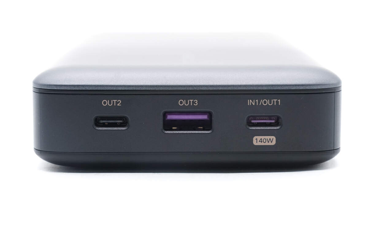

顶部配有2C1A三个USB接口,接口旁有相应的标识提示设计。

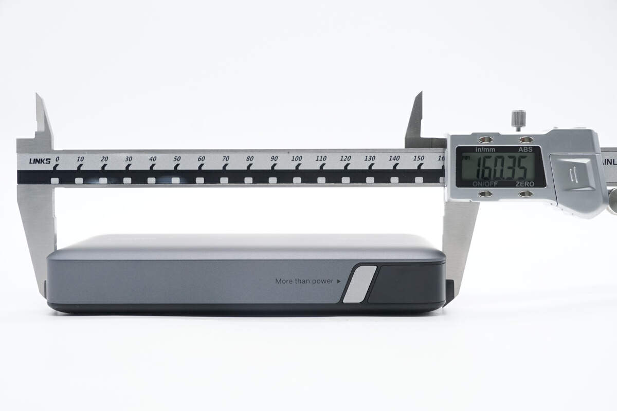

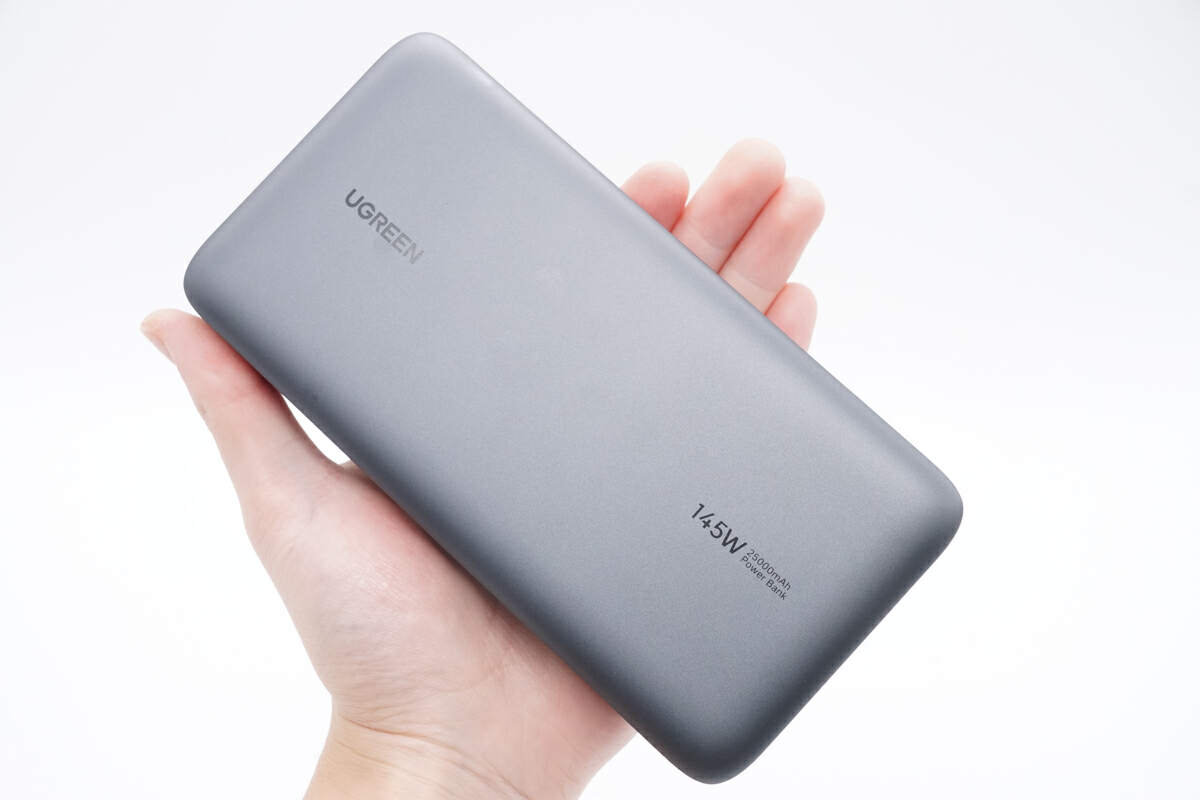

测得绿联145W快充移动电源机身长度为160.35mm。

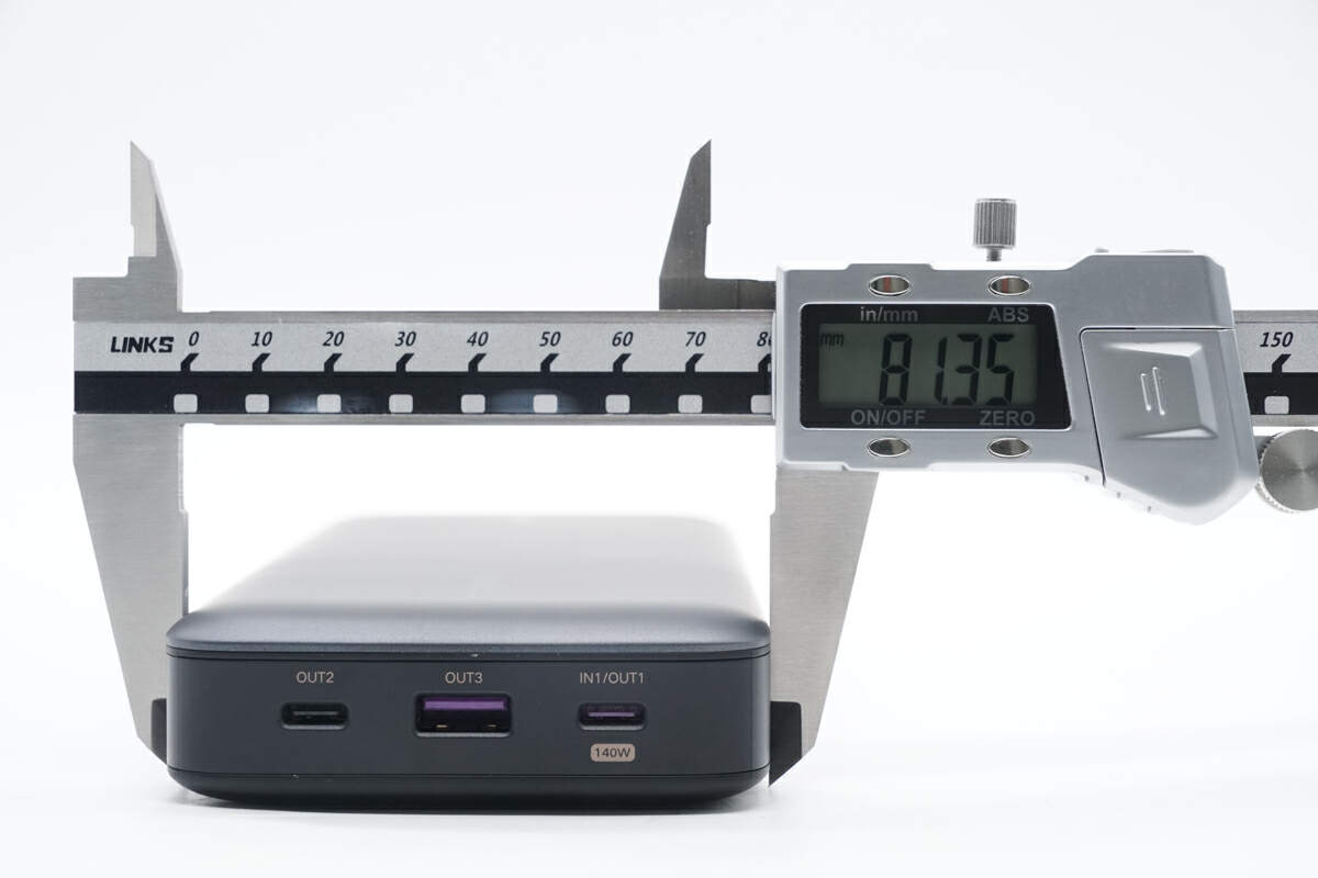

宽度为81.35mm。

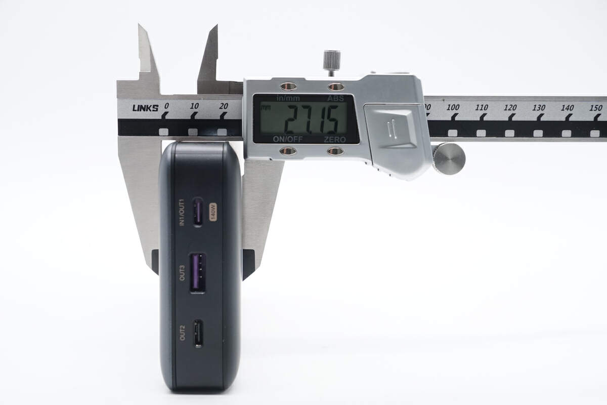

厚度为27.15mm。
产品拿在手上的大小直观感受。
另外测得移动电源净重约为502g。

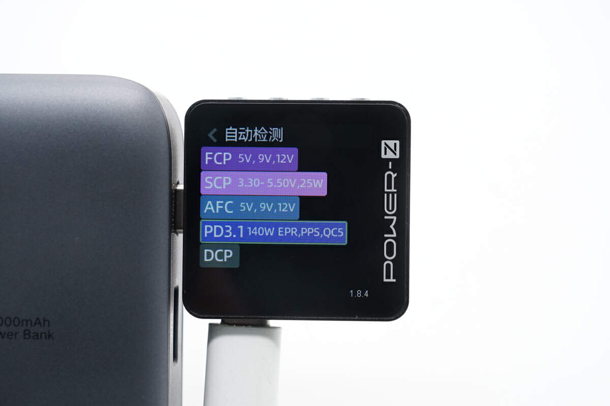

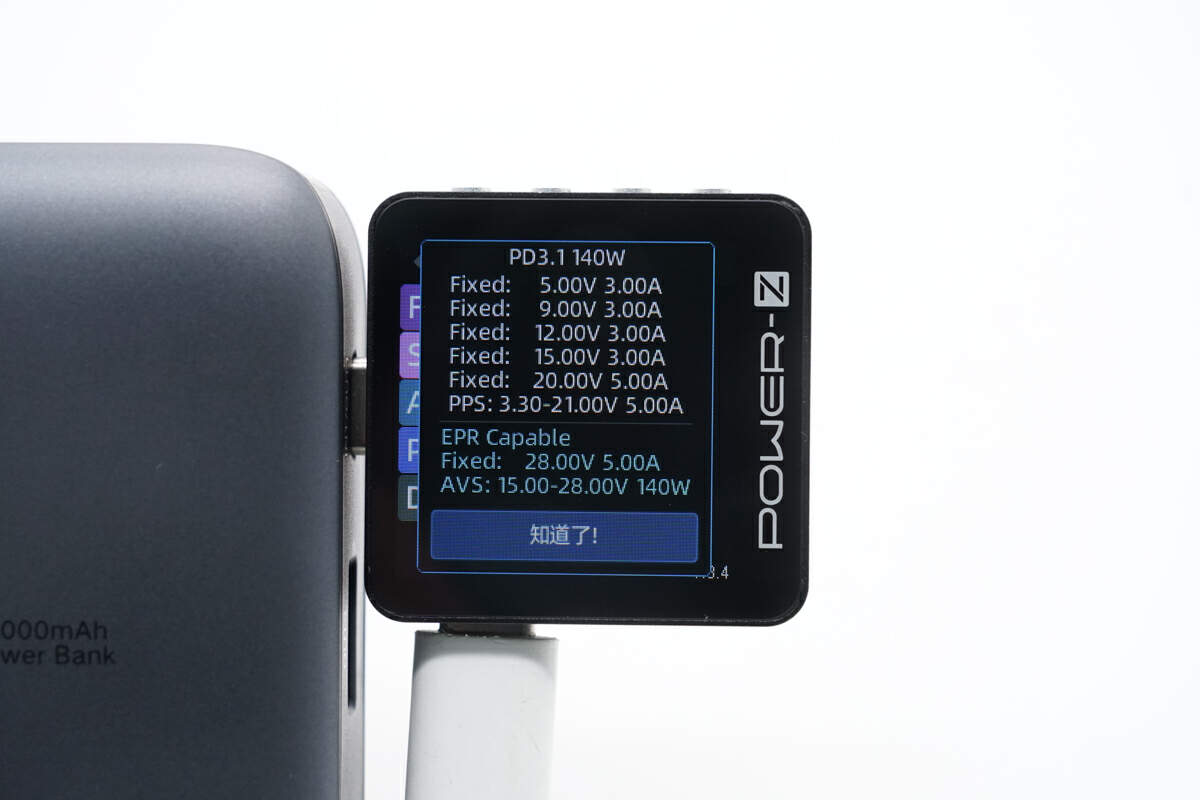

使用ChargerLAB POWER-Z KM003C测得USB-C1口支持PD3.1、QC、PPS、SCP、FCP、AFC等快充协议。
并且具备5V3A、9V3A、12V3A、15V3A、20V5A、28V5A六组固定电压档位,3.3-21V5A一组PPS电压档位以及15-28V5A 140W AVS电压档位。

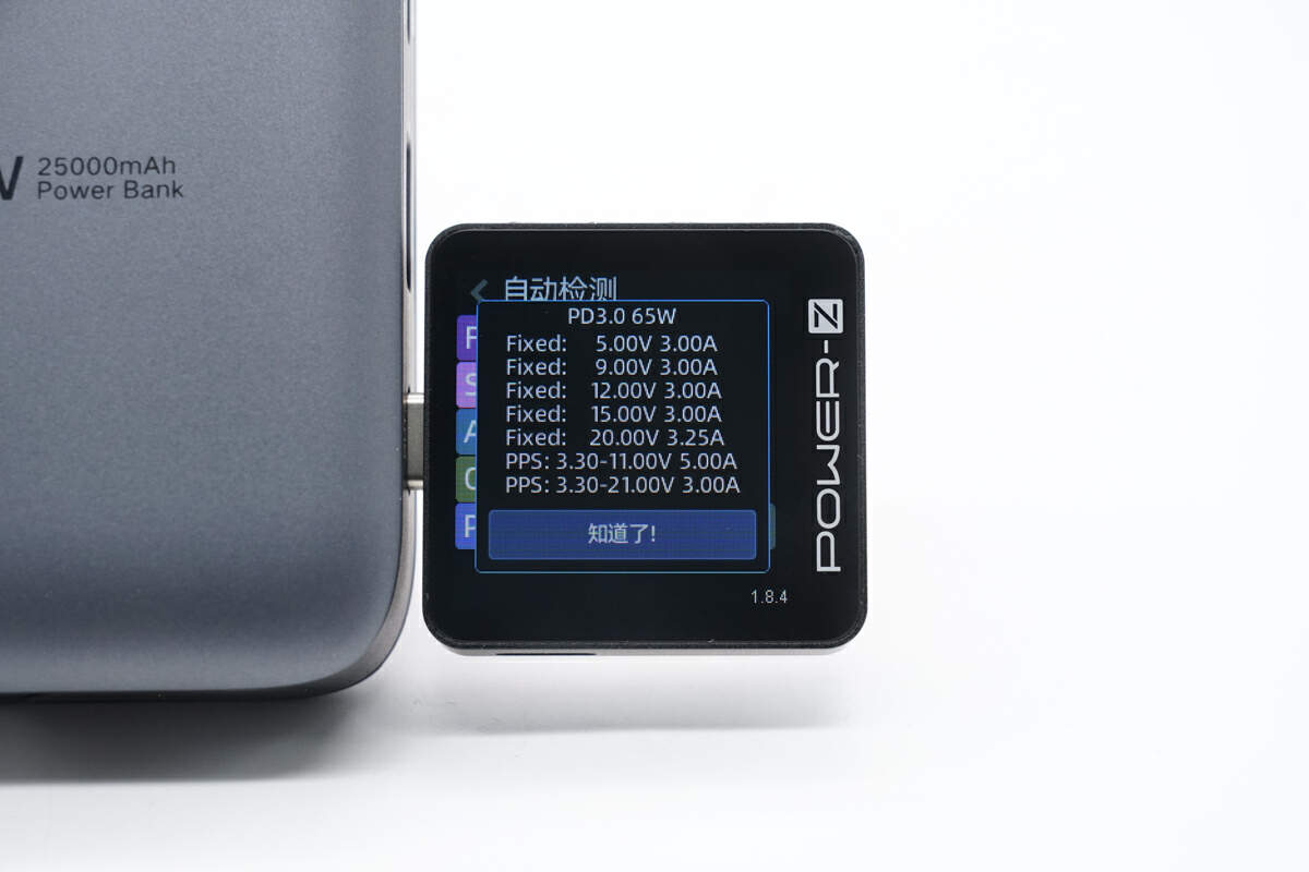

测得USB-C2口支持PD3.0、QC 3.0/5、PPS、SCP、FCP、DCP快充协议。
并且具备5V3A、9V3A、12V3A、15V3A、20V3.25A五组固定电压档位,以及3.3-11V5A、3.3-21V3A两组PPS电压档位。

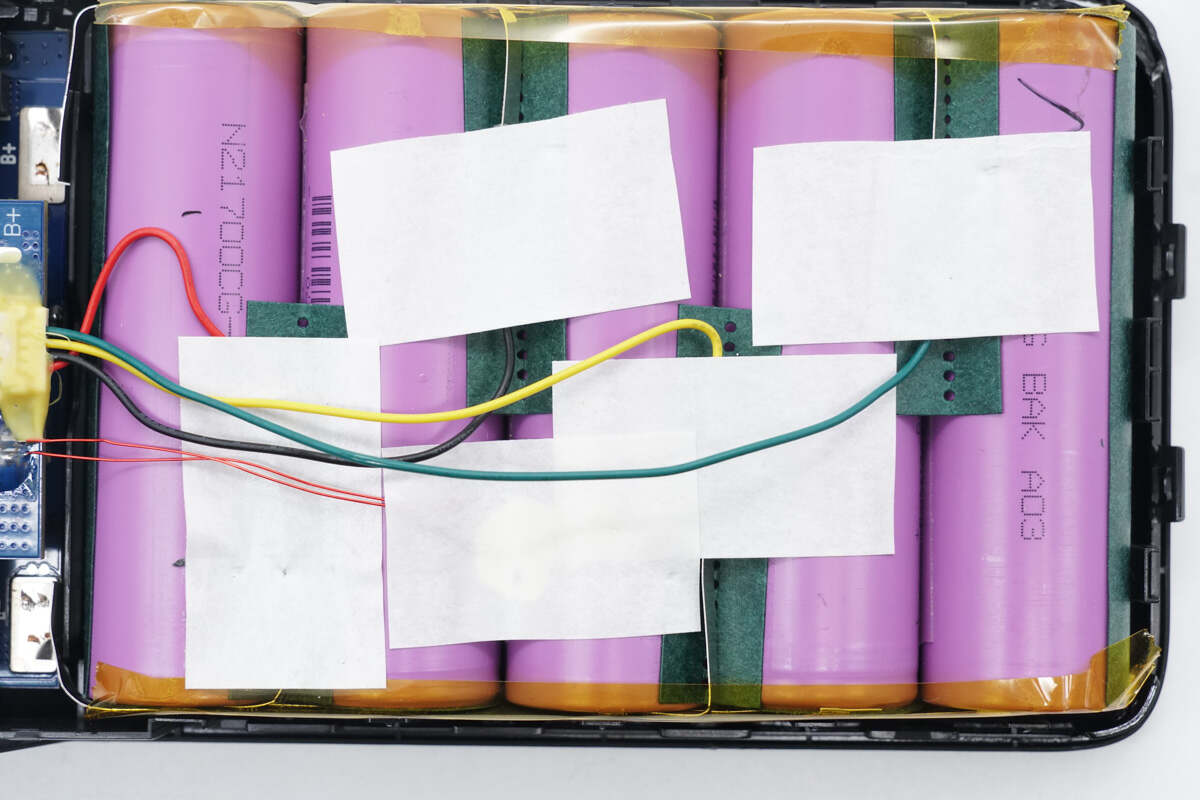

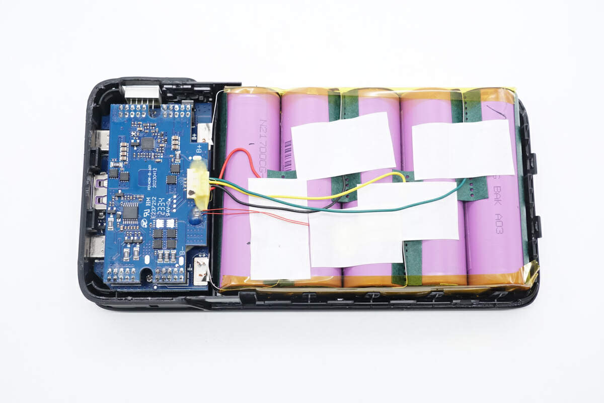

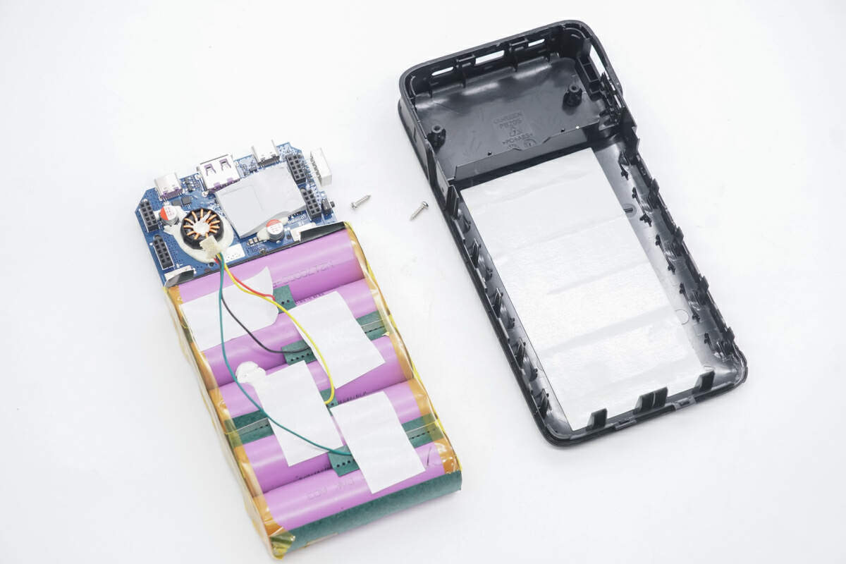

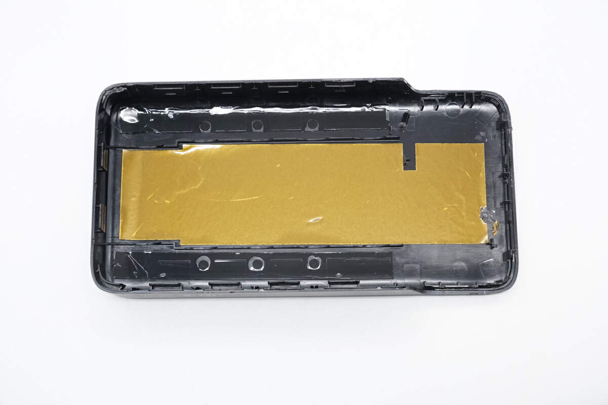

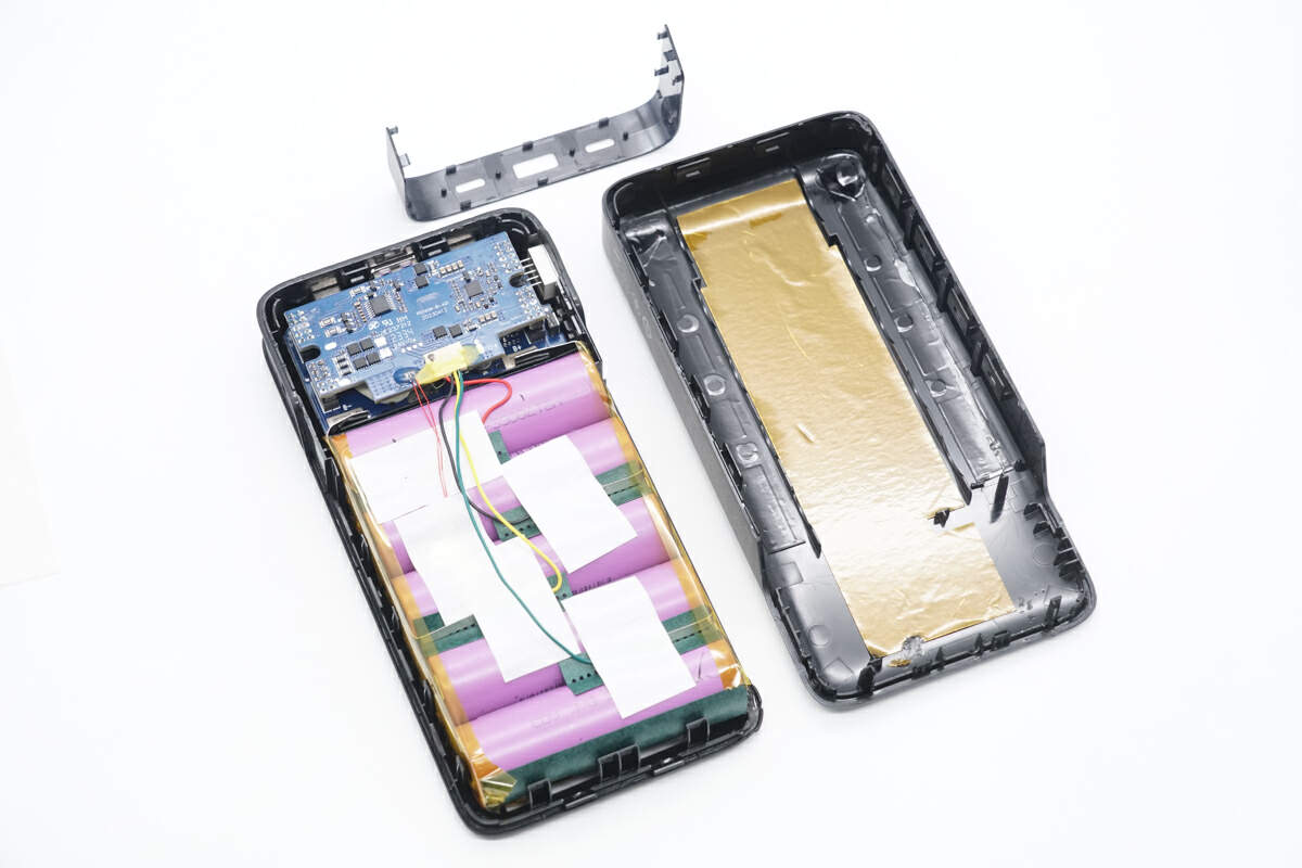

首先沿壳体接缝撬开外壳,移动电源内部为五串21700电池组,外壳内部粘贴石墨导热贴散热。
壳体内部石墨导热贴特写。

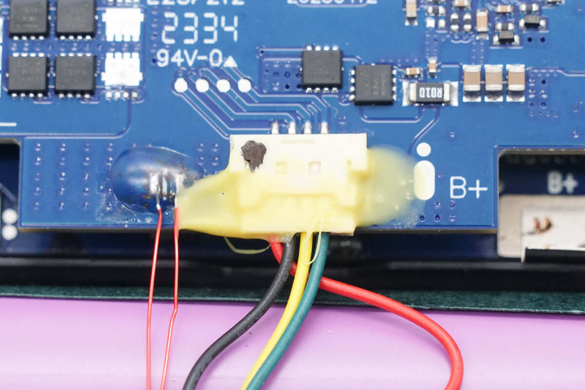

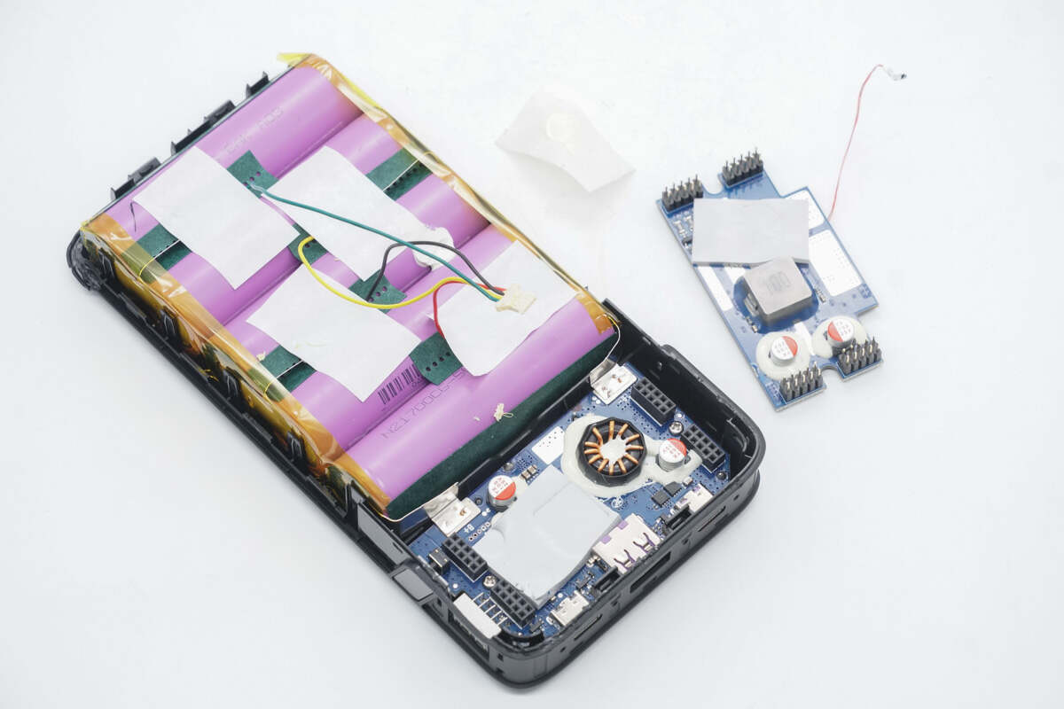

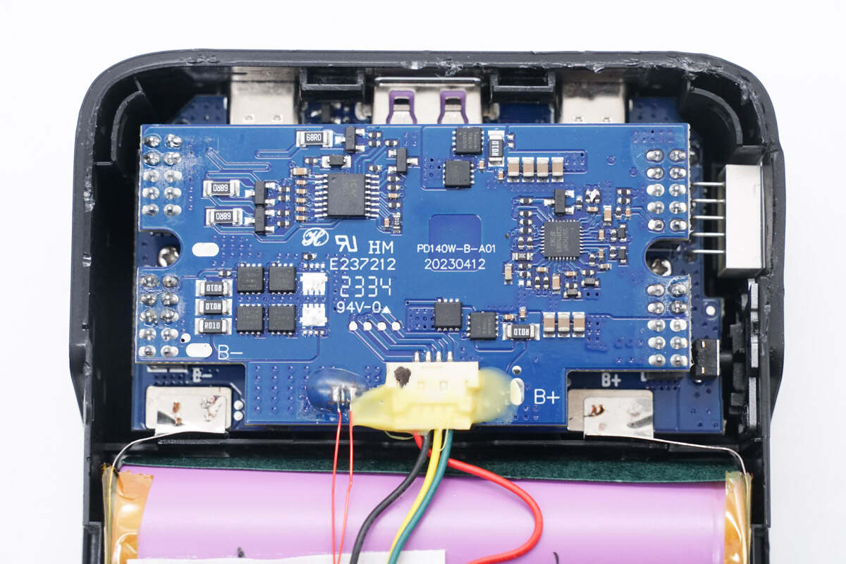

壳体内部左侧为PCBA模块,右侧为5串21700电池,电池单体电压采集线通过插座连接,检测电池温度的热敏电阻焊接连接。
电池单体电压采集线与电池之间通过青稞纸绝缘,并粘贴胶带绝缘。
PCBA模块焊接电池保护电路和同步升降压电路。
热敏电阻的焊点和电池单体电压采集线连接器打胶加固。

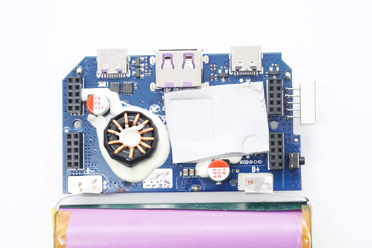

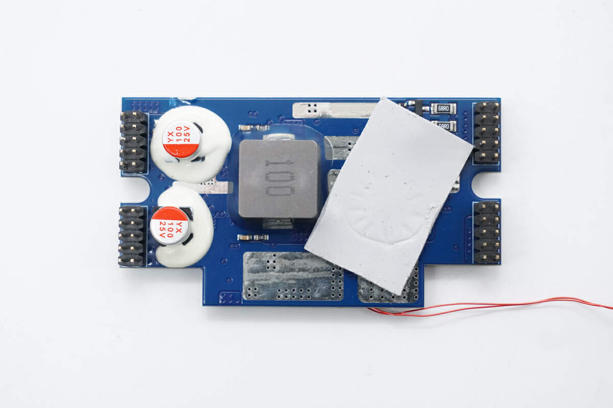

取下上层的PCBA模块,移动电源内部为两层PCB组成,在两层PCB中间填充导热垫。
底部PCBA模块特写,两侧设有排针连接顶层PCB,中间设有磁环电感和导热垫。
PCB俩捏排针插座和固定螺丝特写。

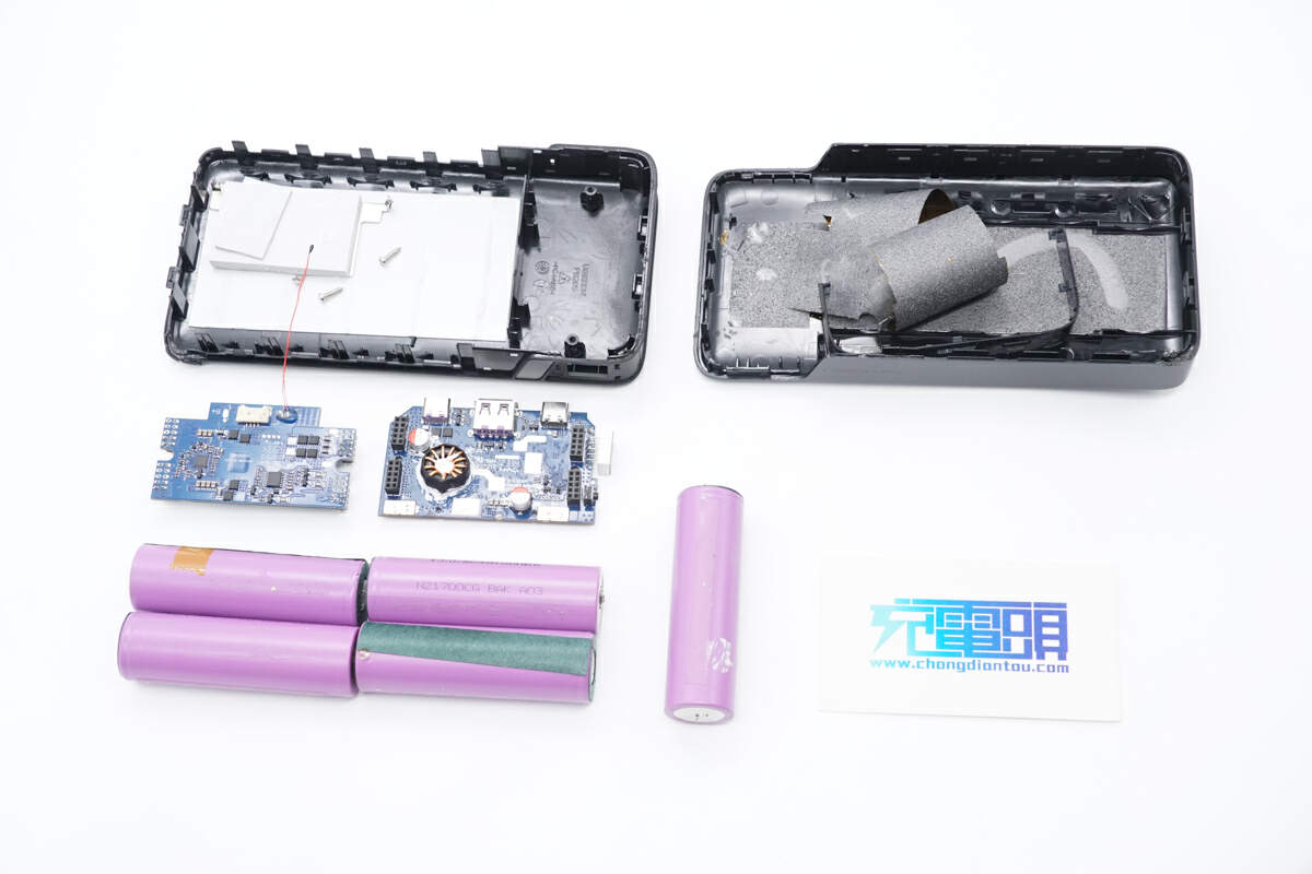

从壳体中取出电池组和PCBA模块。
壳体内部粘贴大面积双面胶固定电池组。

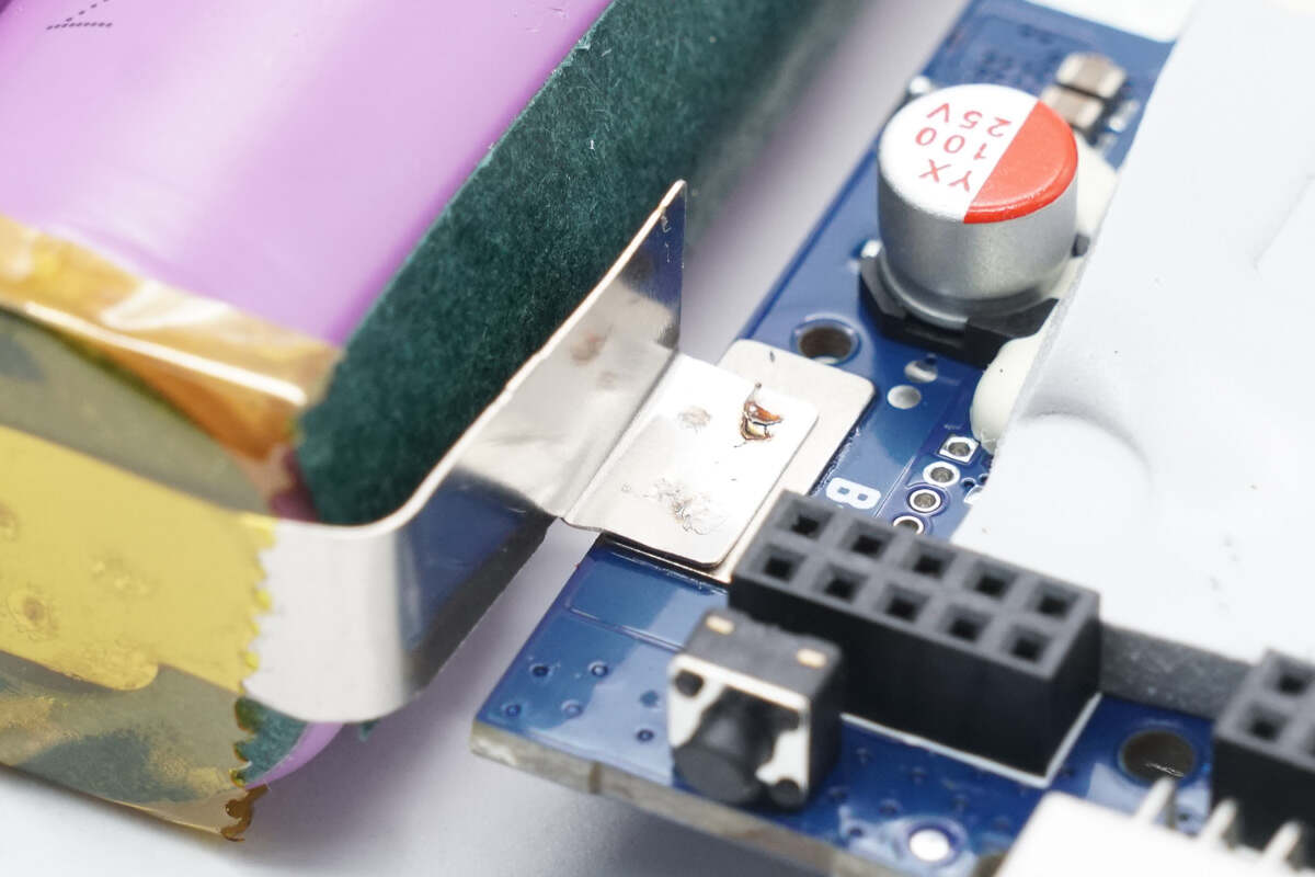

电池正负极均通过点焊连接到PCBA模块。
剪断镍带,断开电池组与PCBA模块的连接。

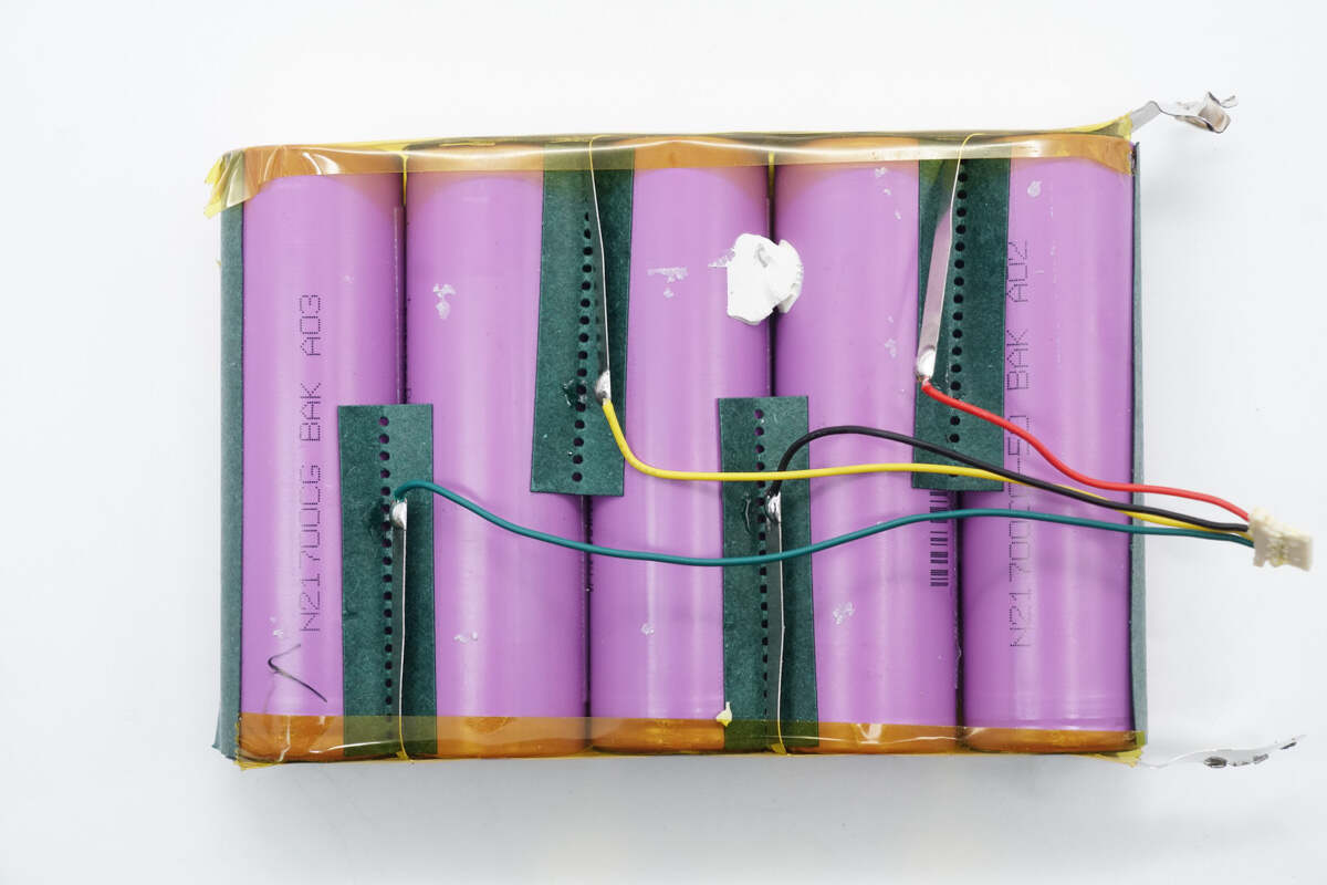

电池组分体电压采样镍片均通过青稞纸绝缘。
电池组两端均粘贴高温胶带绝缘。
电池来自BAK比克,型号N21700CG,单节容量5000mAh,共使用五节串联组成25000mAh容量。

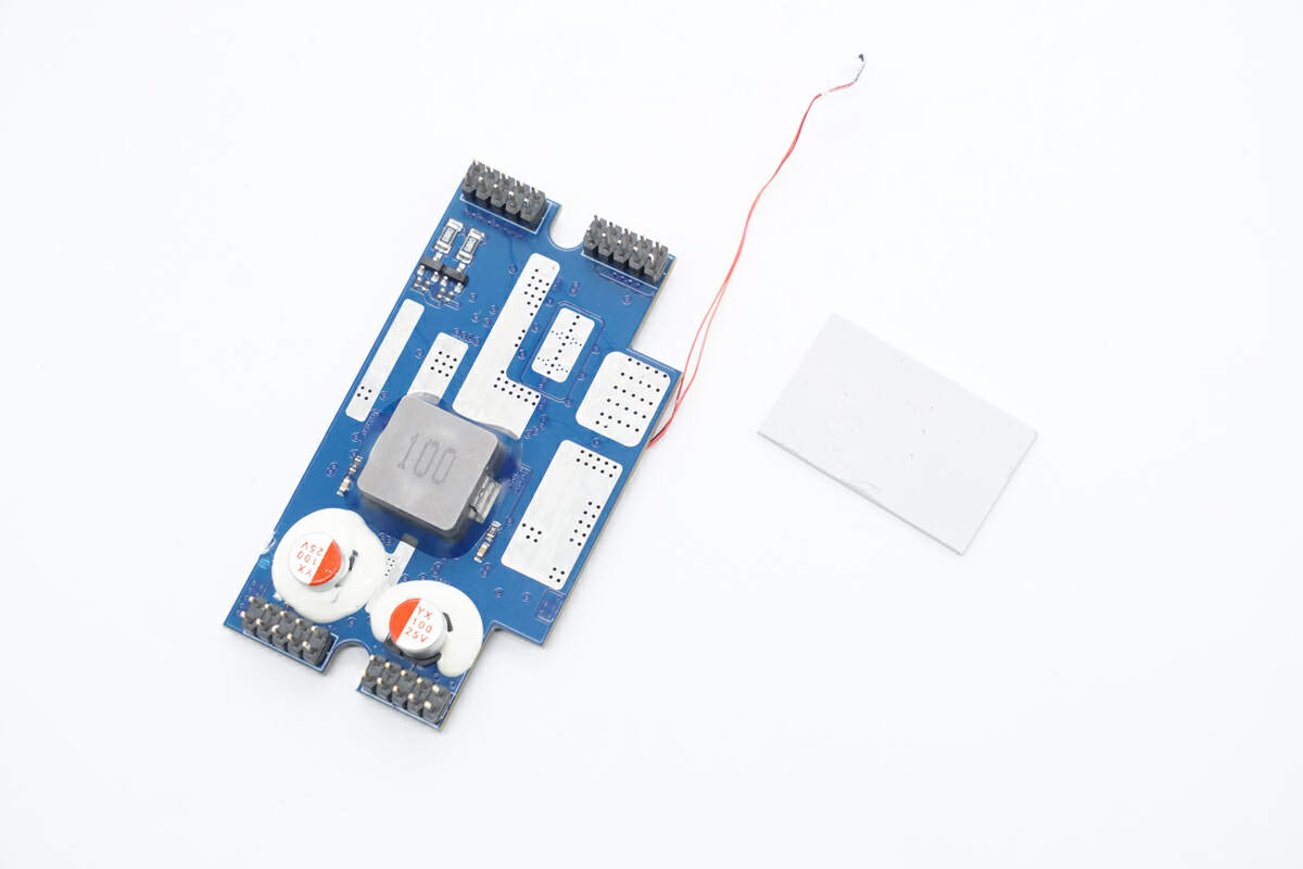

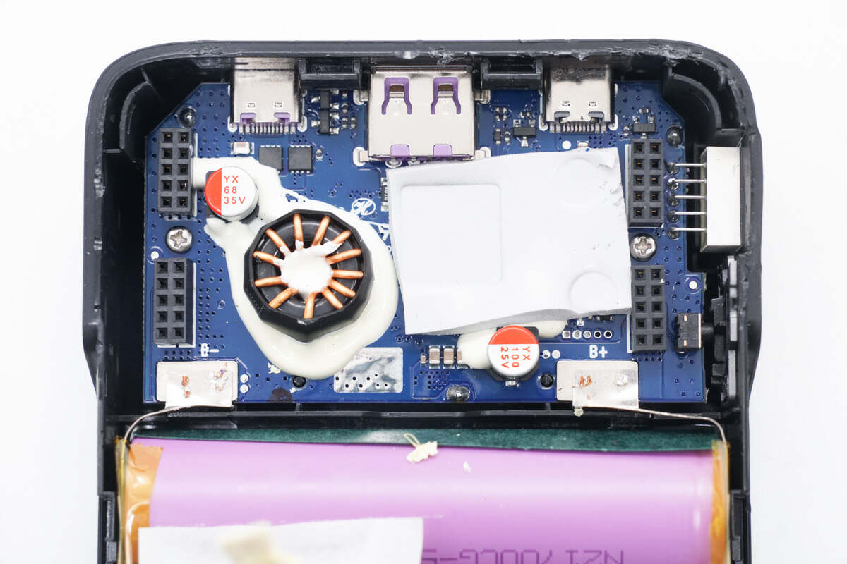

移动电源顶部的PCB焊接电池保护电路和一路升降压电路。

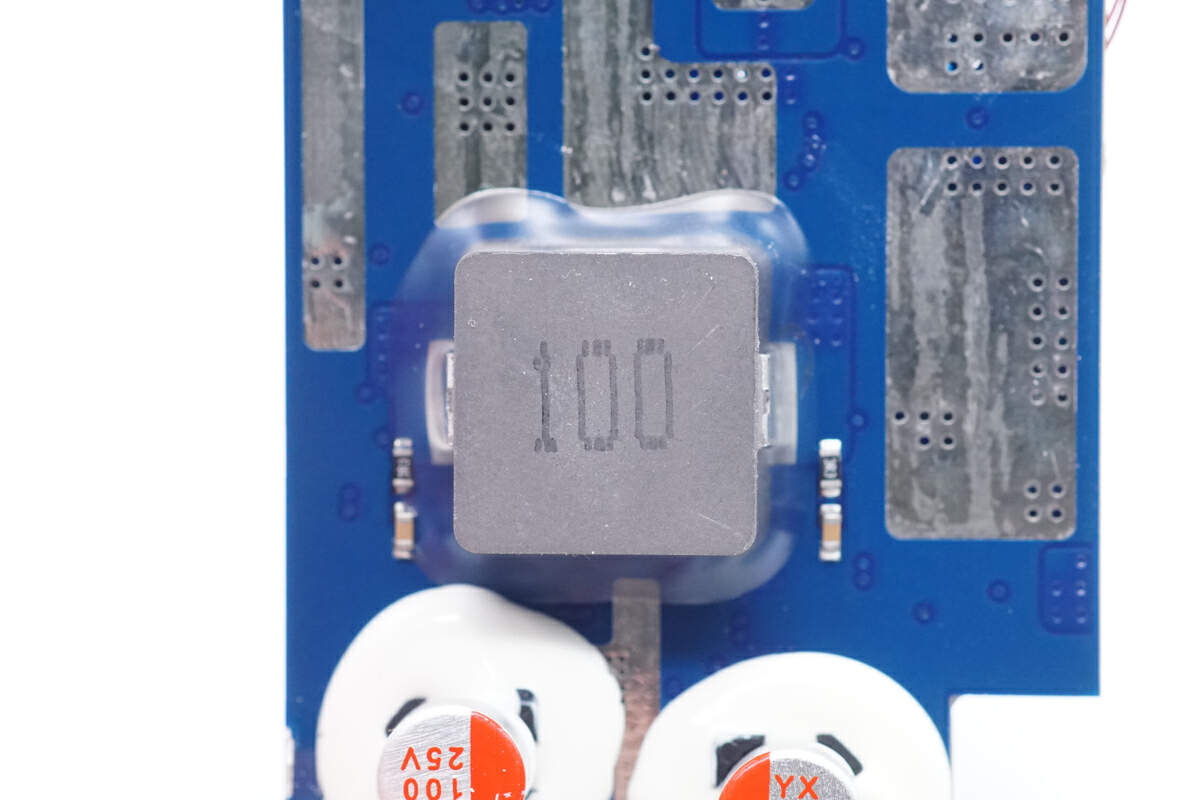

另一面焊接滤波电容和合金升降压电感,电感右侧粘贴导热垫。
取下粘贴的导热垫,下方为大面积露铜散热。

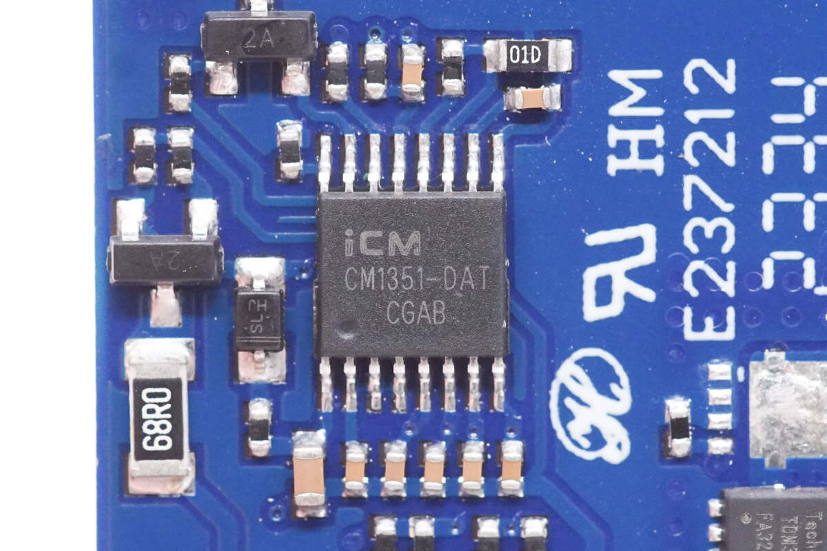

移动电源保护芯片采用创芯微CM1351,CM1351系列是一款专用于5串锂离子/磷酸铁锂电池的保护芯片,内置有高精度电压检测电路和电流检测电路,为多串锂电池组提供完善的保护功能。

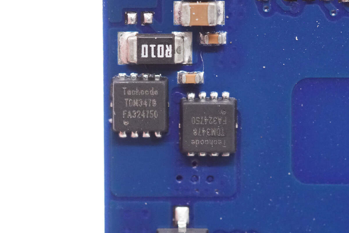

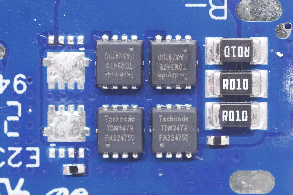

电池保护管来自TECHCODE泰德,型号为TDM3478,是一颗耐压30V的NMOS,导阻为5mΩ,两颗并联,对向串联用于电池保护。右侧三颗并联的R010电阻用于电池电流检测。

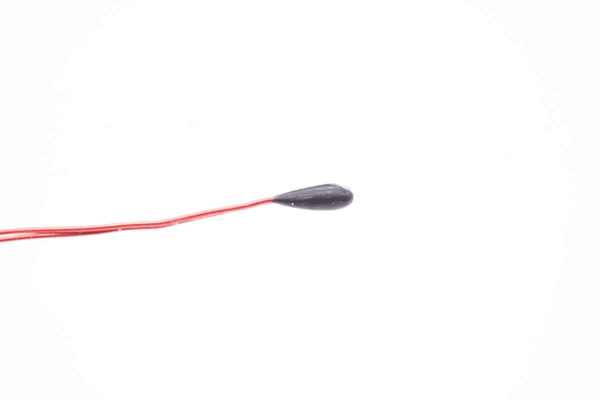

热敏电阻用于检测电池组温度,实现保护功能。

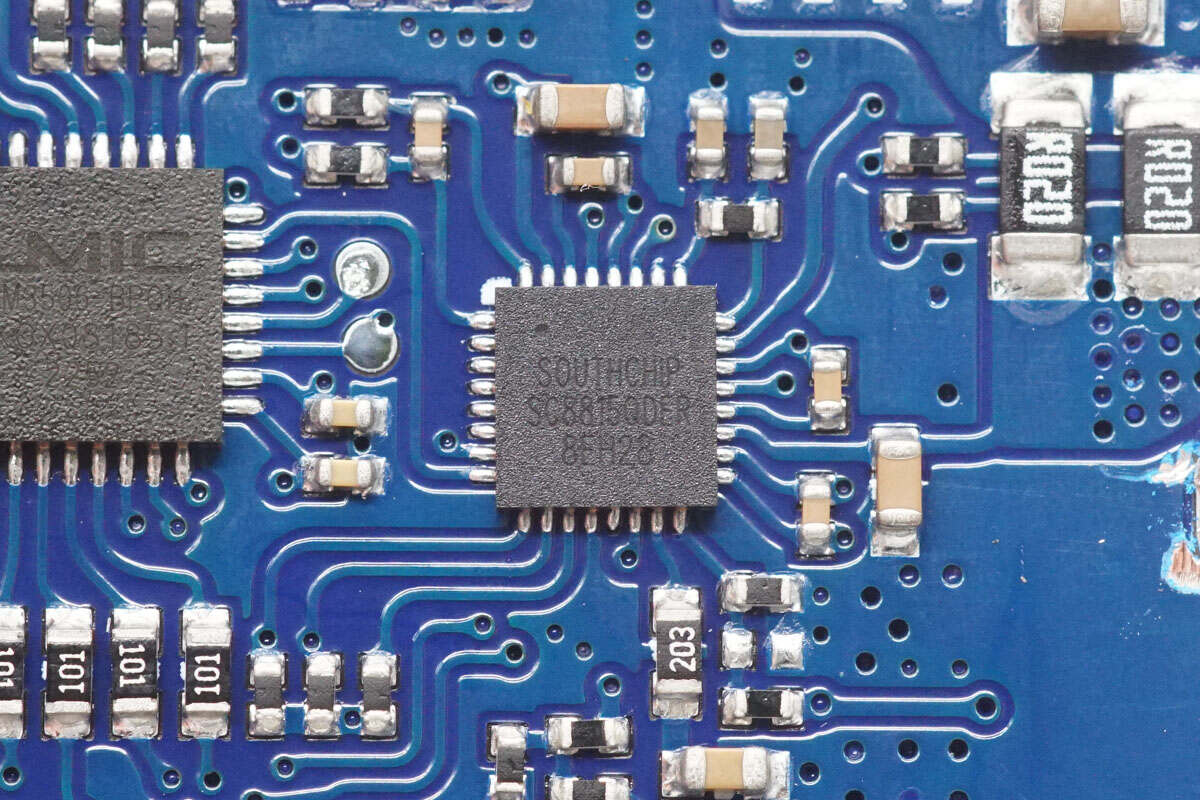

移动电源内置升降压控制器来自南芯科技,型号SC8815,用于USB-C2和USB-A口输出。其支持2.5-36V输入和输出电压范围,支持为电池充电,多种参数均可由I2C总线控制。

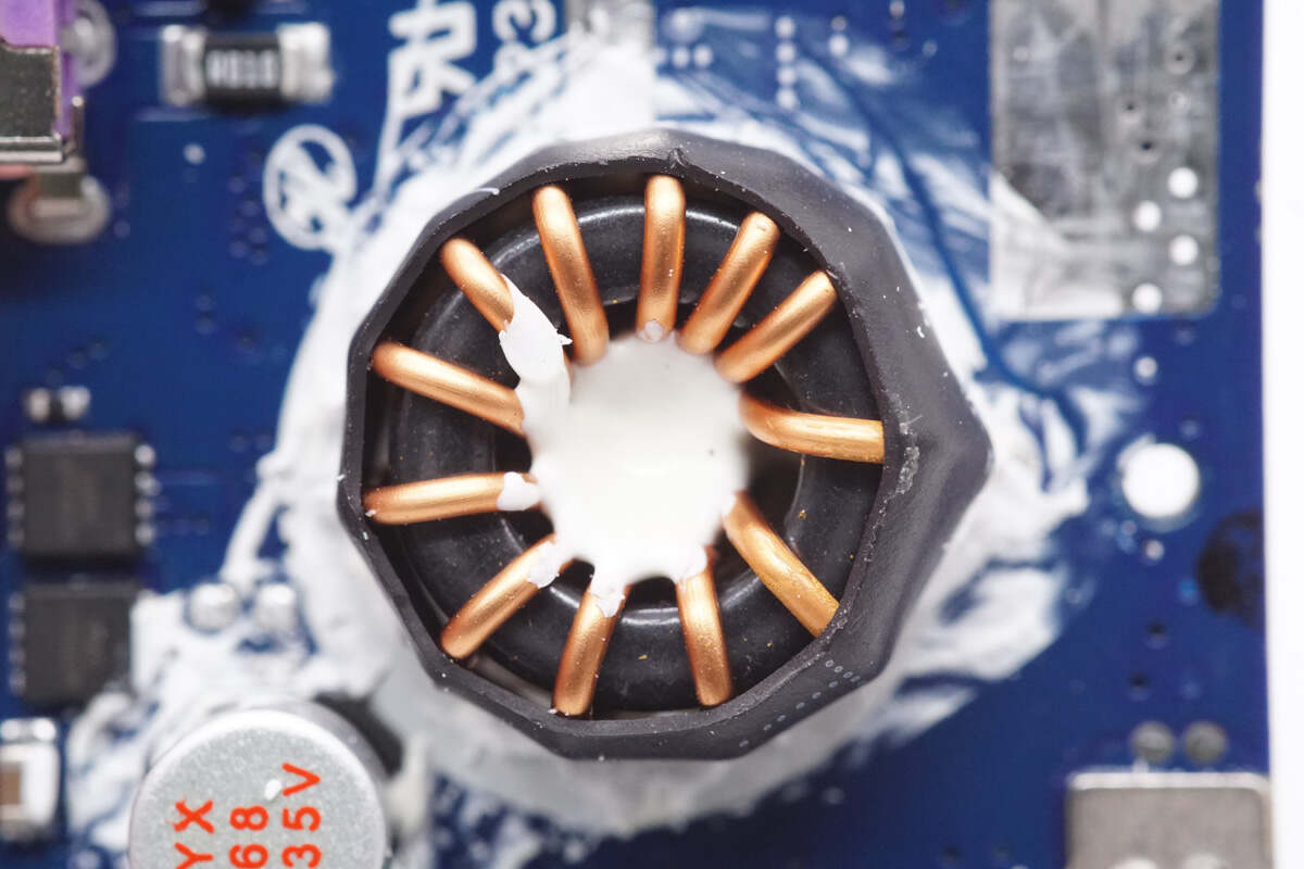

10μH合金电感特写,底部打胶加固。

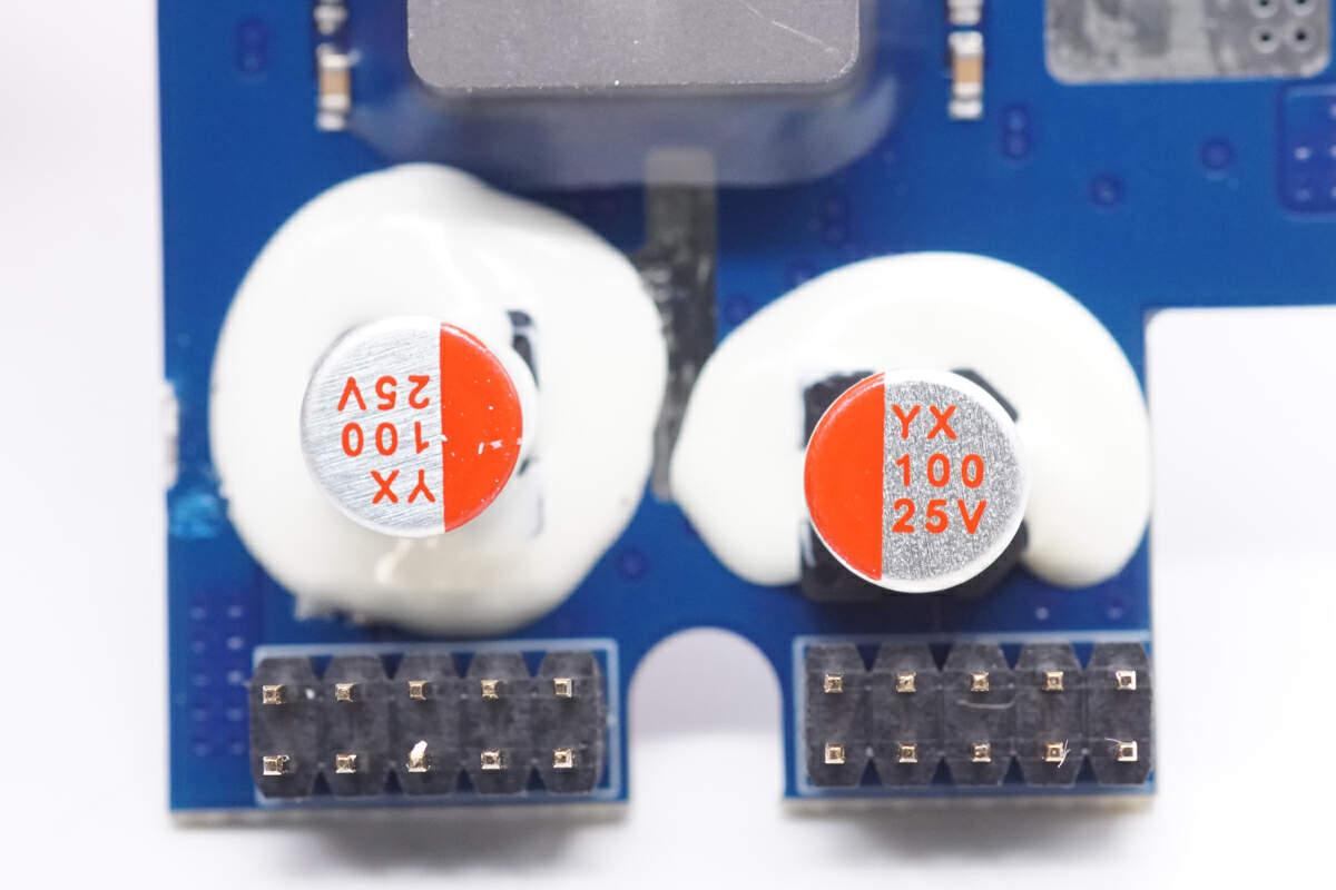

输入和输出滤波电容来自云星,规格为100μF25V,底部打胶加固。

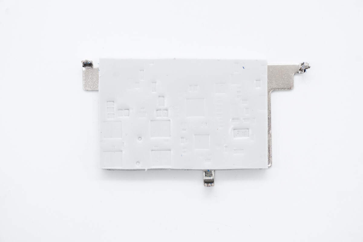

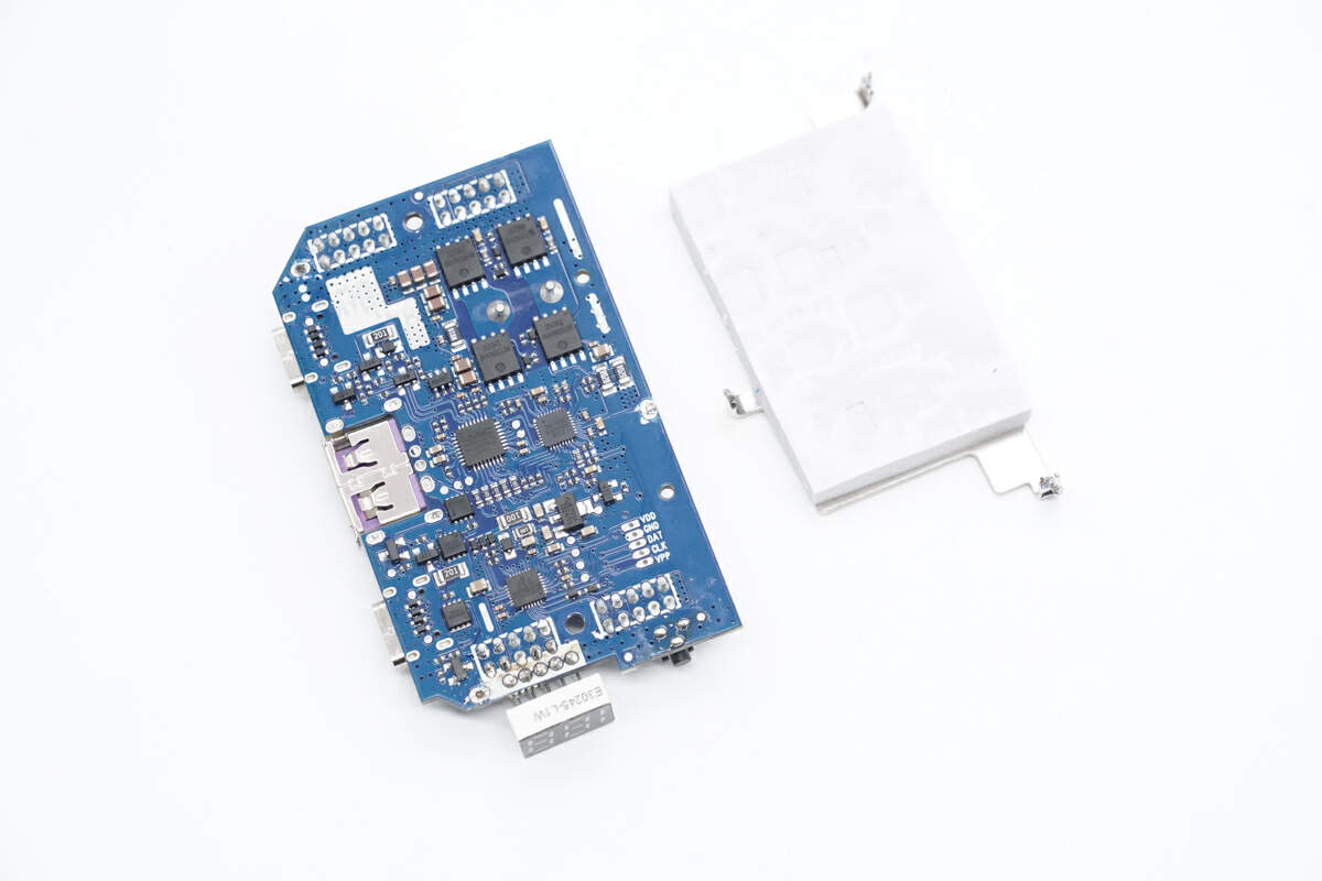

焊接取下底部PCBA模块的散热片。
散热片内部粘贴导热垫。

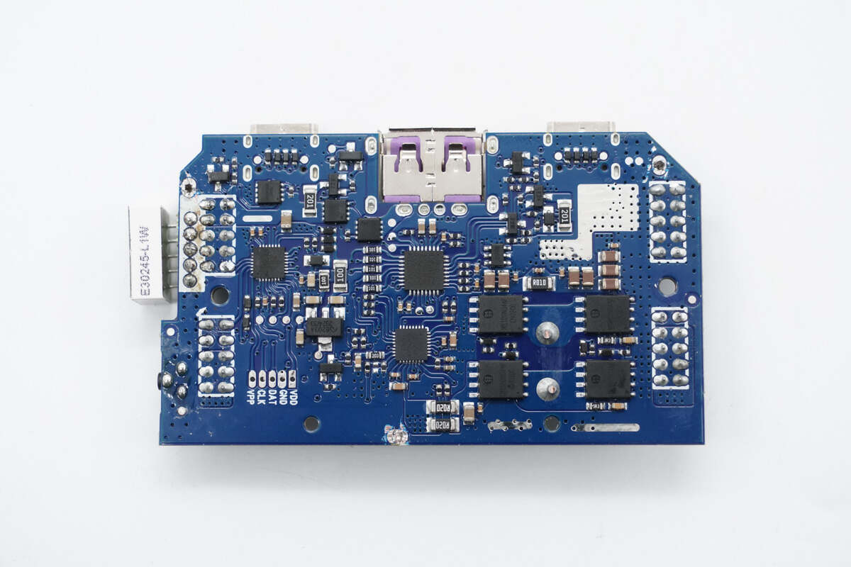

底部PCBA模块焊接磁环升降压电感,输入输出滤波电容,两个USB-C母座和一个USB-A母座以及VBUS开关管。
背面焊接协议芯片,同步升降压控制器和同步升降压开关管。

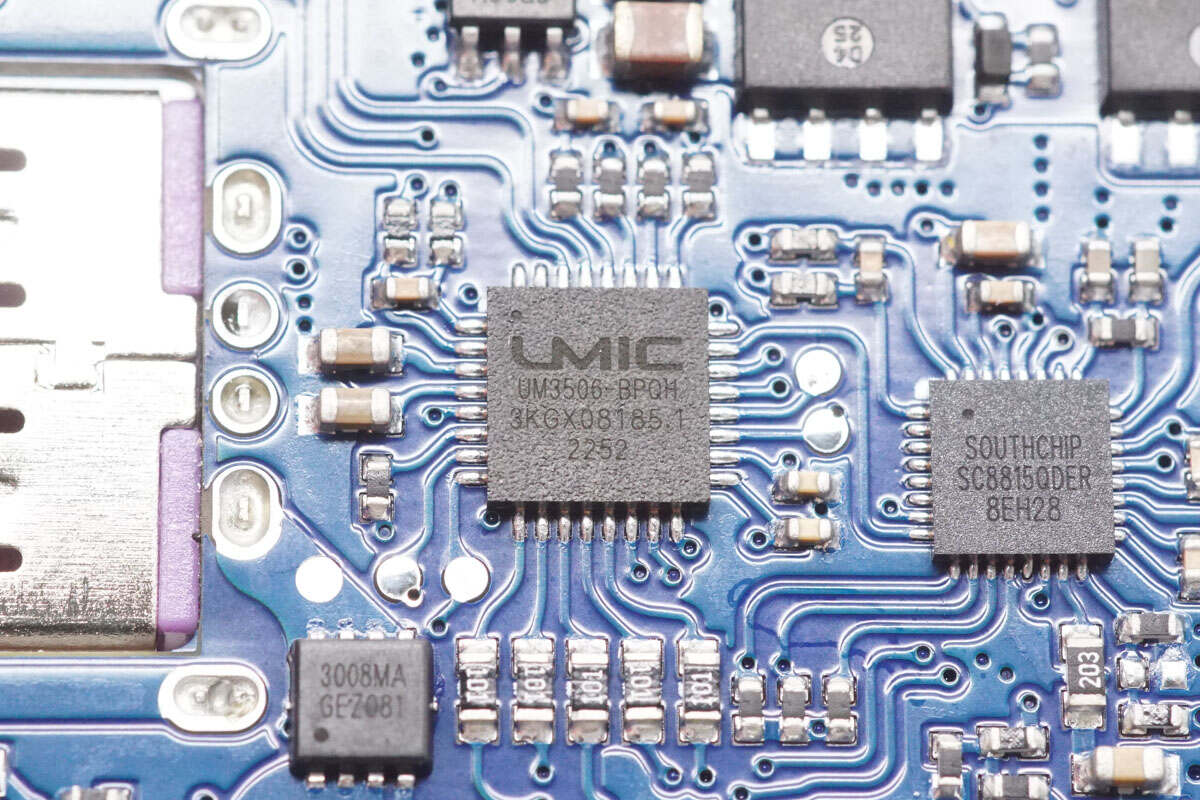

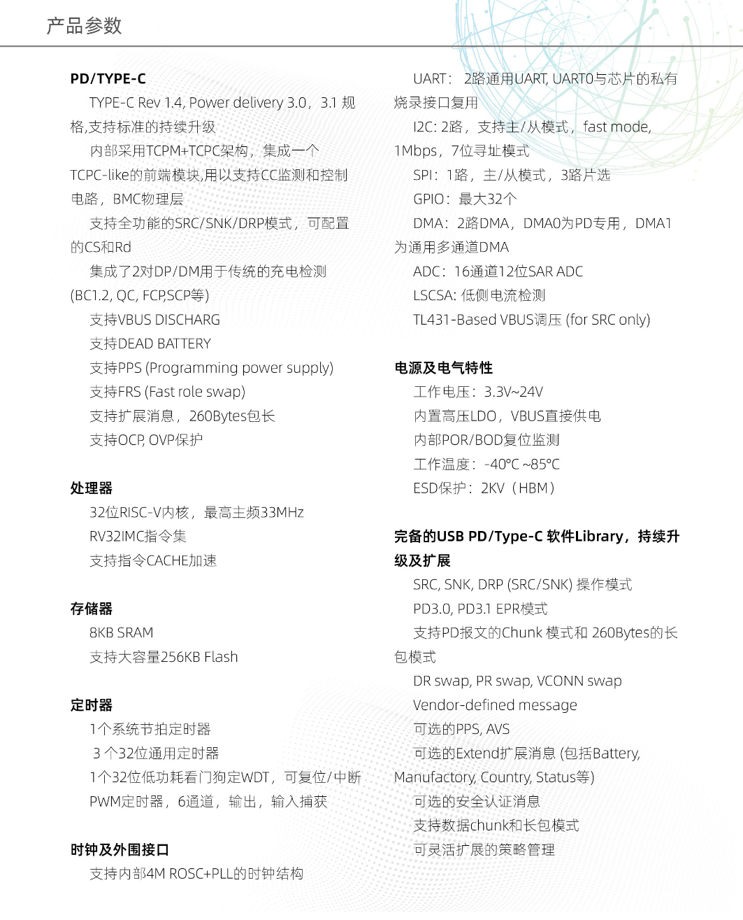

USB-C1 140W接口采用广芯微UM3506-BPQH SOC芯片,是一颗支持PD 3.1规格的快充控制器,具备全功能的SRC/SNK/DRP支持能力,全面满足PD3.0,PD3.1规格,支持SPR,EPR(PD3.1)模式,以及PD报文的chunk模式和260bytes 长包。
UM3506具有2对DP DM引脚,支持BC,QC等协议。Field-proven PD 协议库,支持可持续升级和灵活扩展。芯片内置高性能32位RISC-V内核,主频最高为33MHz,内置8KB SRAM和256KB FLASH,内置16通道12位ADC用以电压和电流采样,支持3.3-24V工作电压范围,使用QFN24封装。
广芯微 UM3506-BPQH 资料信息。
USB-C1接口的同步升降压控制器同样采用南芯SC8815,用于直流输入升降压电压转换,为内置电池充电及USB-C接口输出。

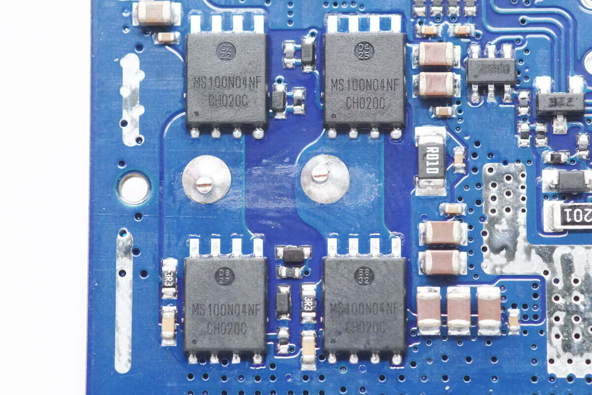

四颗同步升降压开关管丝印MS100N04NF。
同步升降压电感采用磁环绕制,外套热缩管绝缘。
电池端滤波电容来自云星,规格为100μF25V。

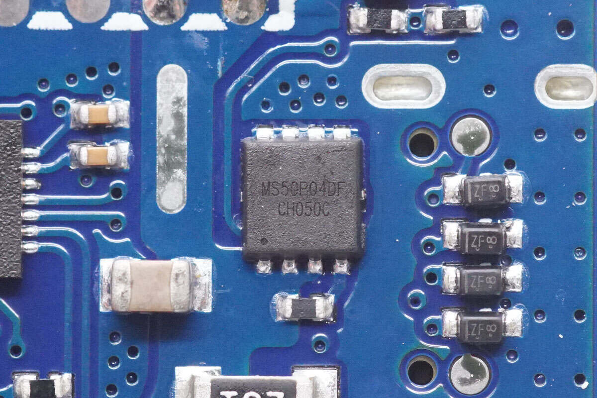

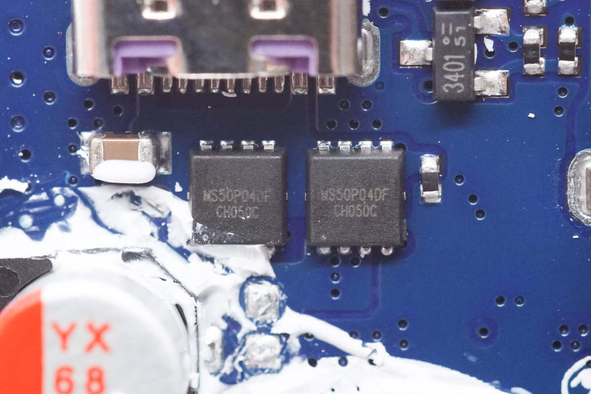

输出VBUS开关管丝印MS50P04DF,两颗并联。
用于USB-C2和USB-A口的协议芯片来自芯海科技,型号CSU3AF10,是芯海科技推出的支持USB Type-C和PD3.0快充协议的USB-C控制器。
用于USB-C2接口的VBUS开关管丝印MS50P04DF。

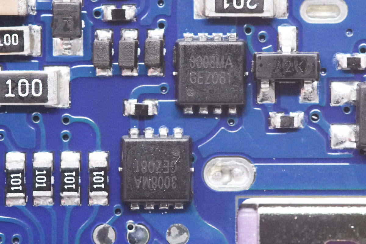

用于USB-A口的VBUS开关管丝印3008MA,两颗对向串联。

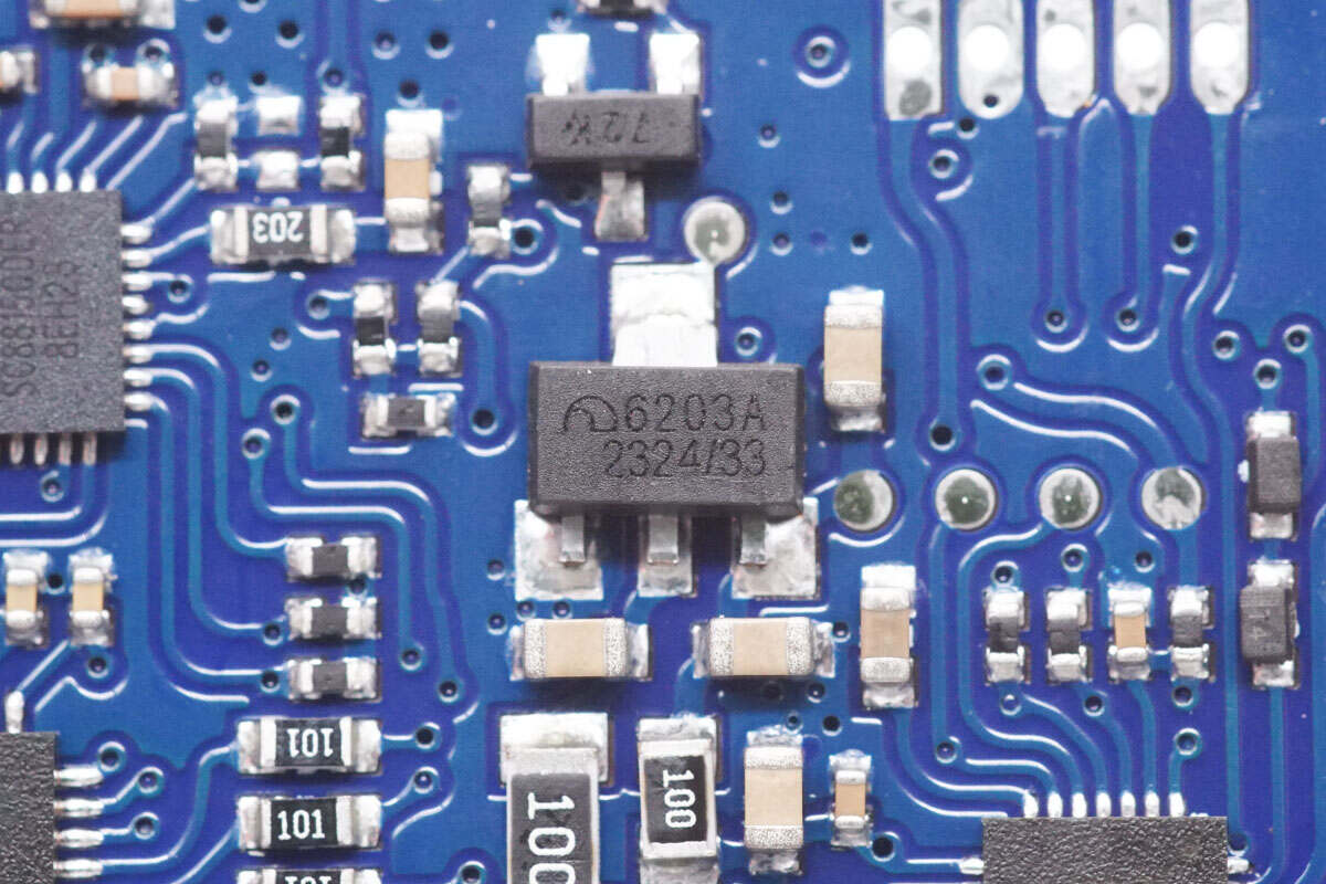

一颗稳压芯片来自微盟,丝印6203A。

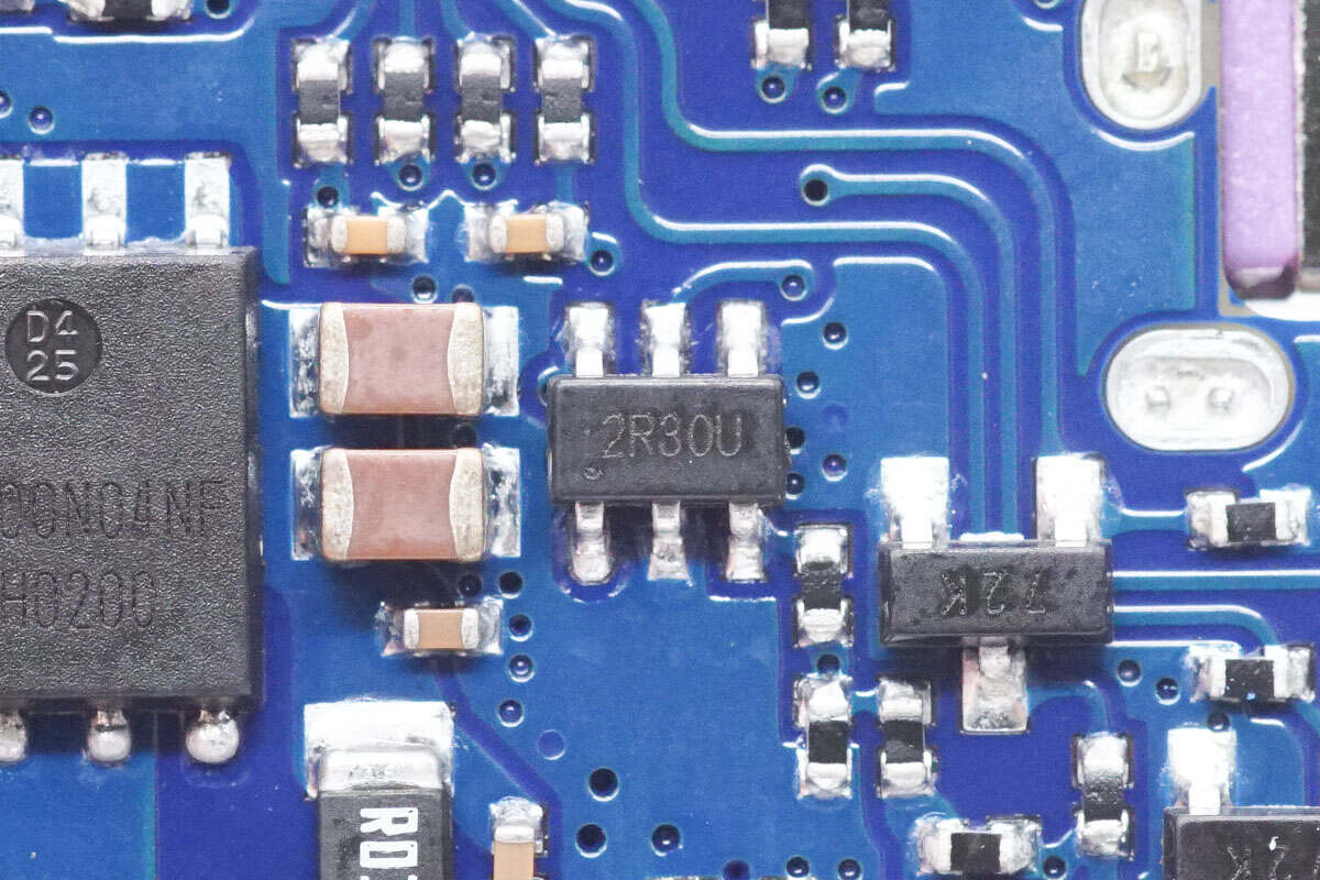

一颗丝印2R30U的芯片特写。

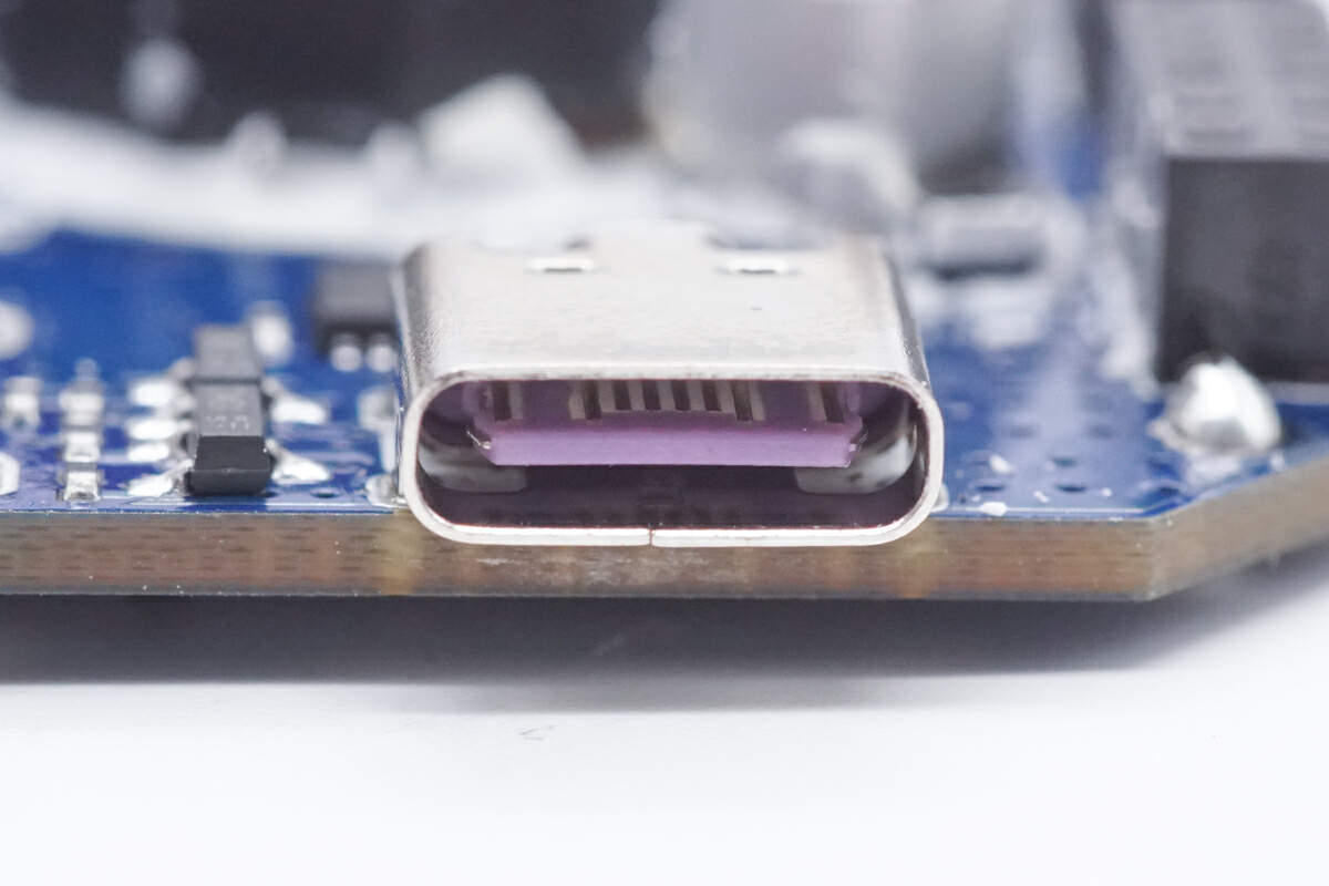

USB-C1 140W接口采用过孔焊接,紫色胶芯不露铜。

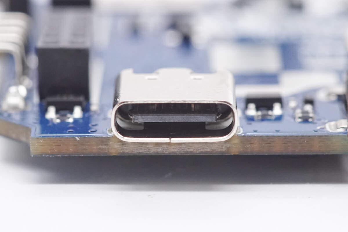

USB-C2接口也采用过孔焊接固定,黑色胶芯不露铜。

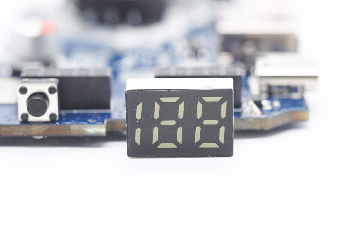

用于电量指示的188 LED数码管特写。

全部拆解一览,来张全家福。
