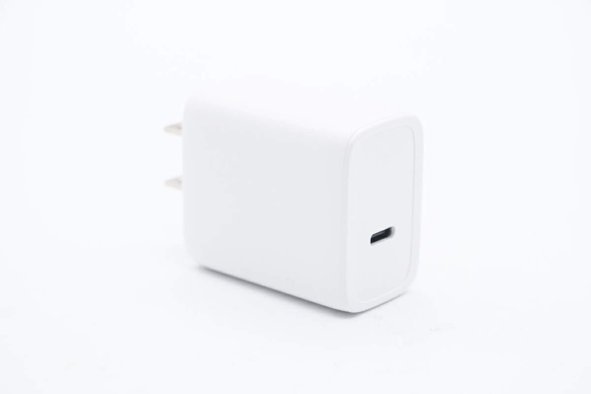

昭文25W氮化镓充电器外观
充电器为经典直板造型设计,采用PC防火材质白色外壳,整体设计风格简约,方便客户进行定制。

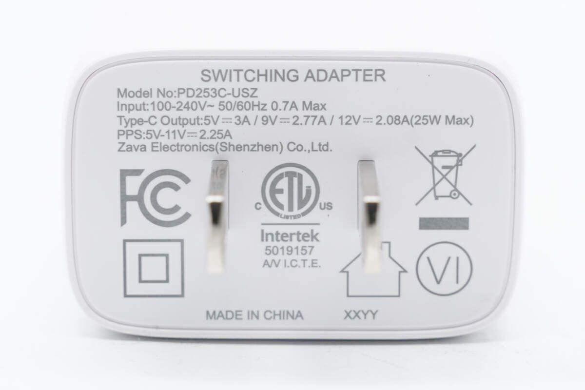

机身仅输入端外壳印有产品规格参数
型号:PD253C-USZ
输入:100-240V~50/60Hz 0.7A Max
USB-C输出:5V3A、9V2.77A、12V2.08A(25W Max)
PPS:5-11V2.25A
制造商:昭文电子(深圳)有限公司
产品通过了FCC、ETL认证,以及VI级能效认证。

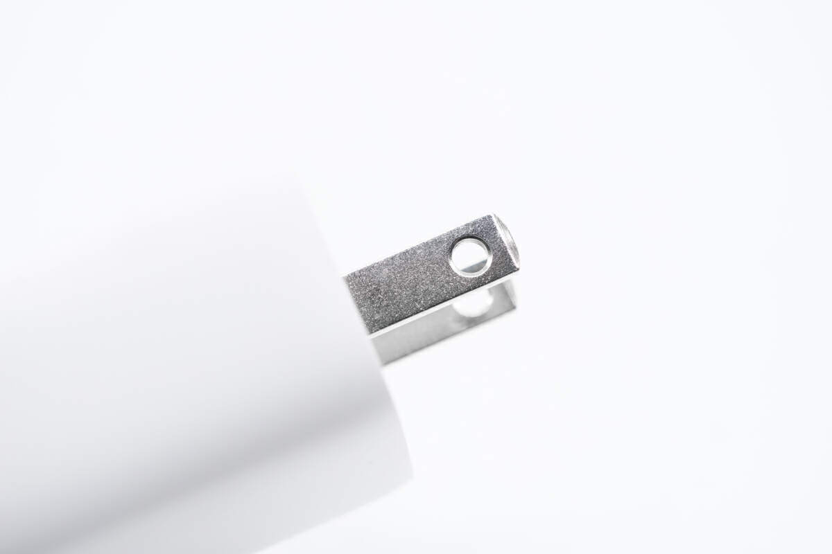

充电器配备固定式美规插脚。

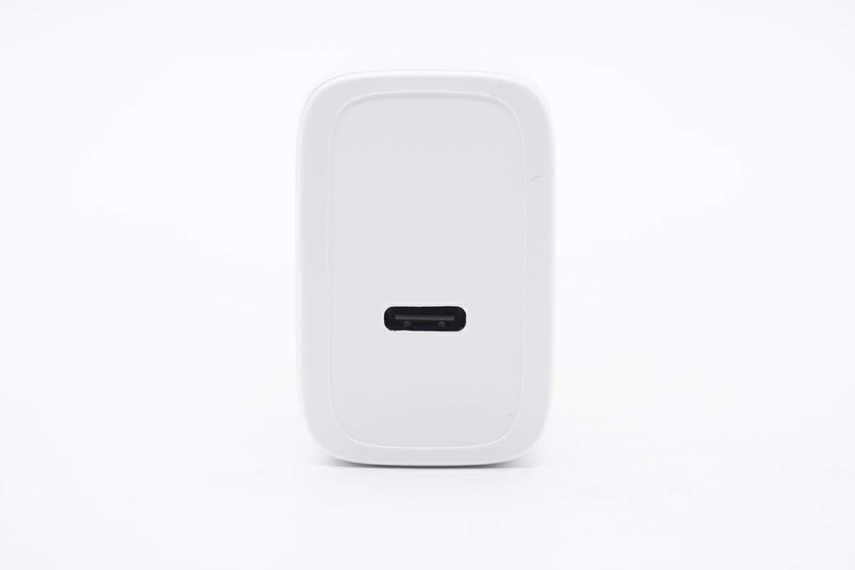

输出端外壳内凹设计提升辨识度,顶面配置单USB-C接口。

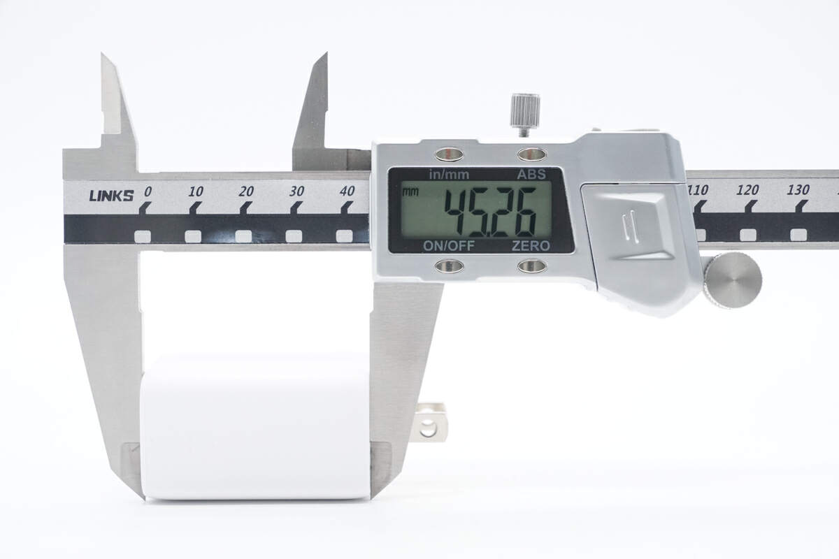

实测充电器机身长度为45.26mm。

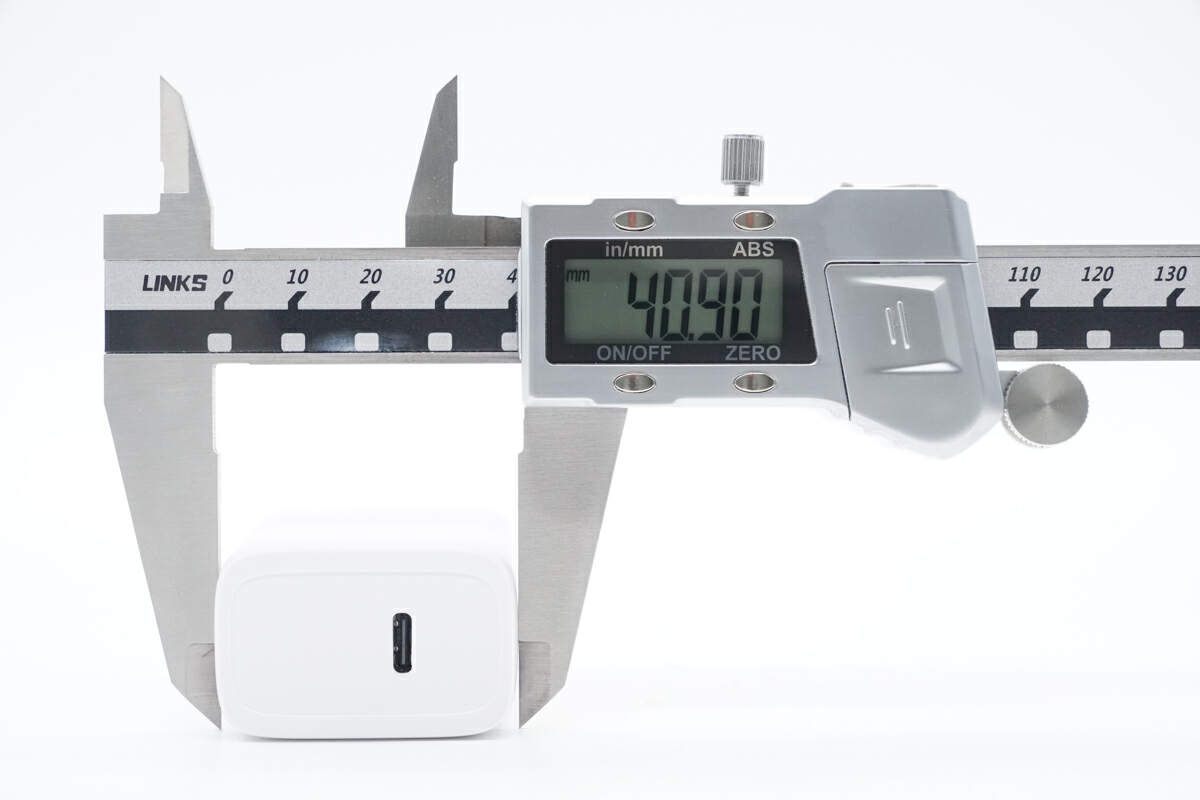

宽度为40.9mm。

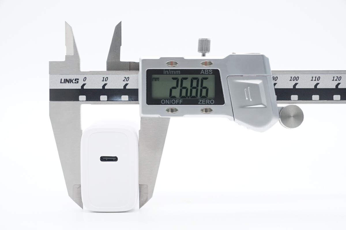

厚度为26.86mm。

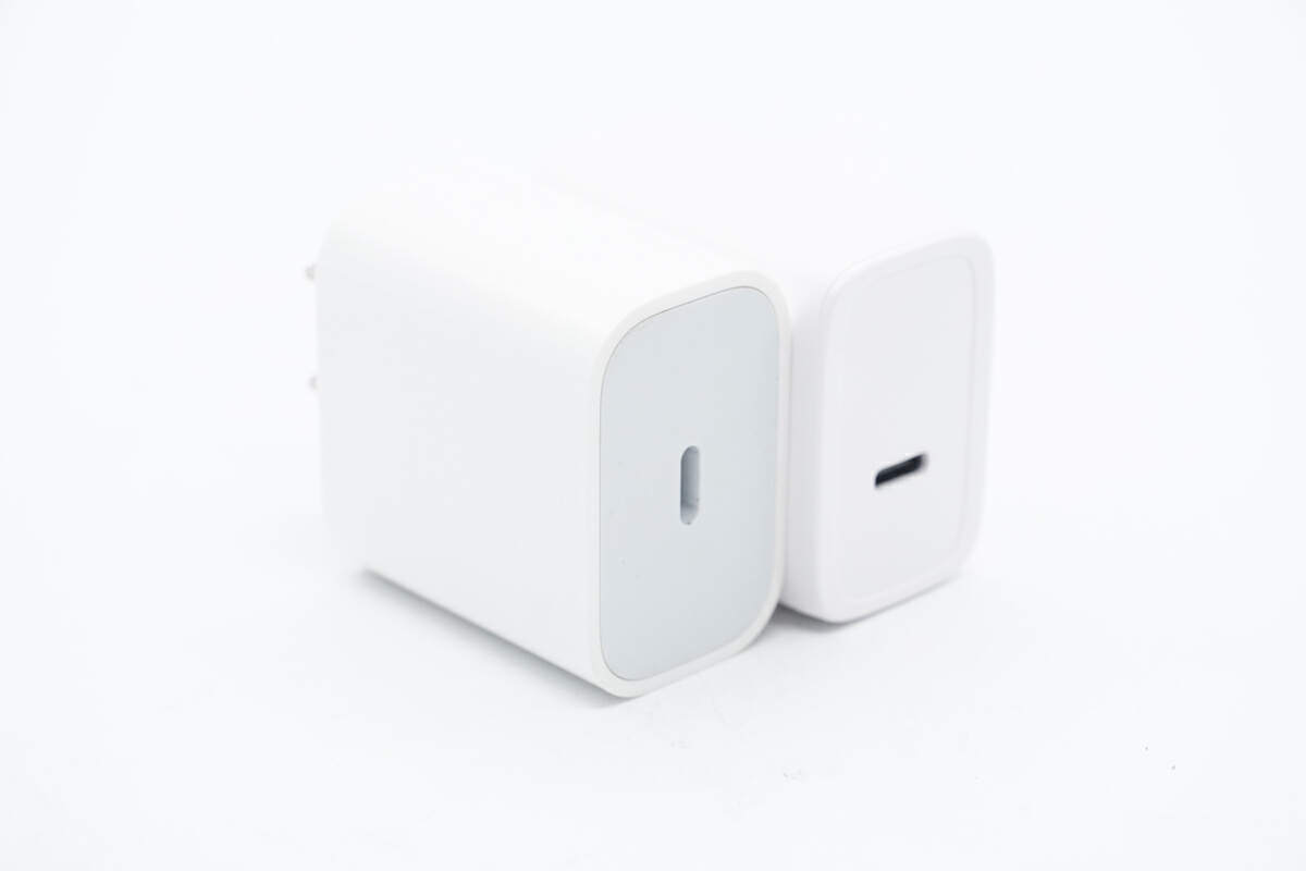

和苹果20W充电器放在一起对比,昭文电子这款的机身更长也更窄一点。

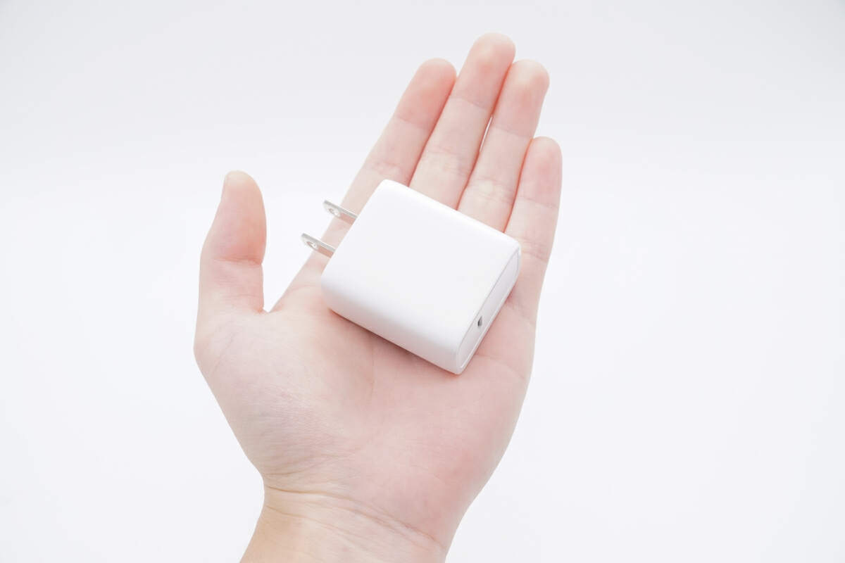

充电器拿在手上的大小直观感受。

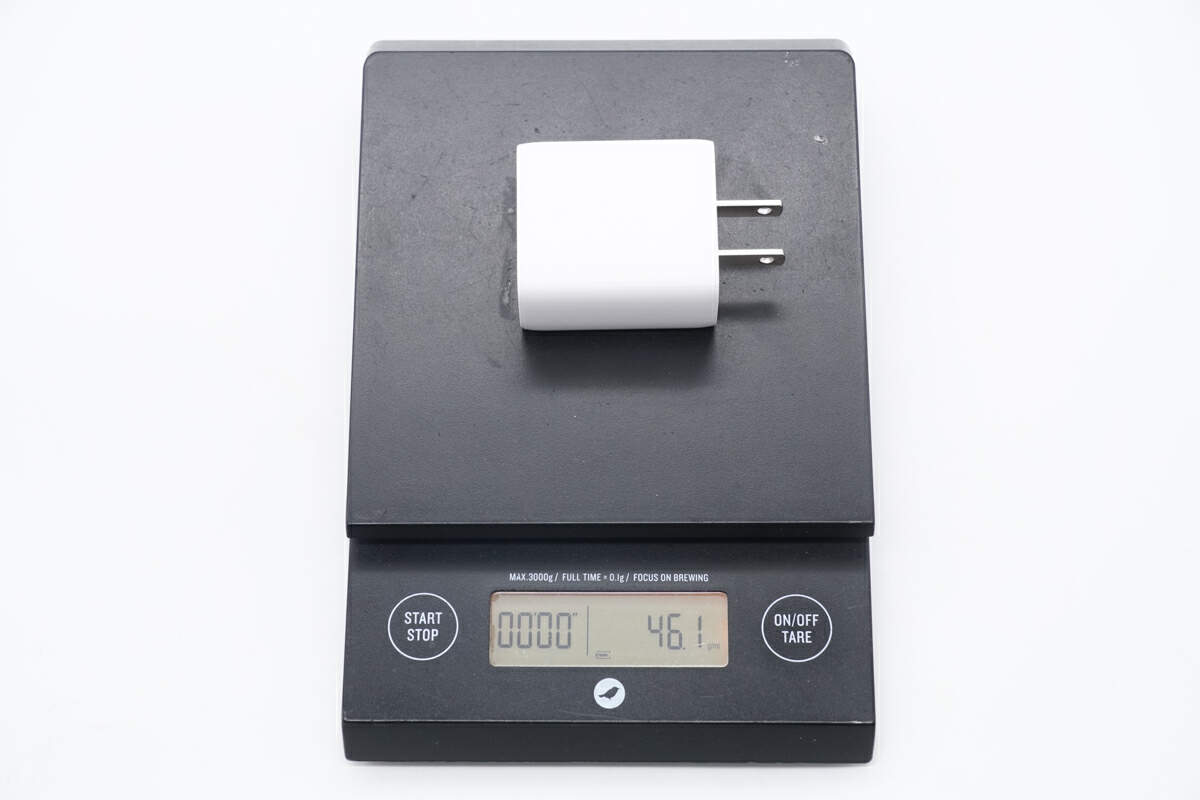

另外测得充电器净重约为46g。

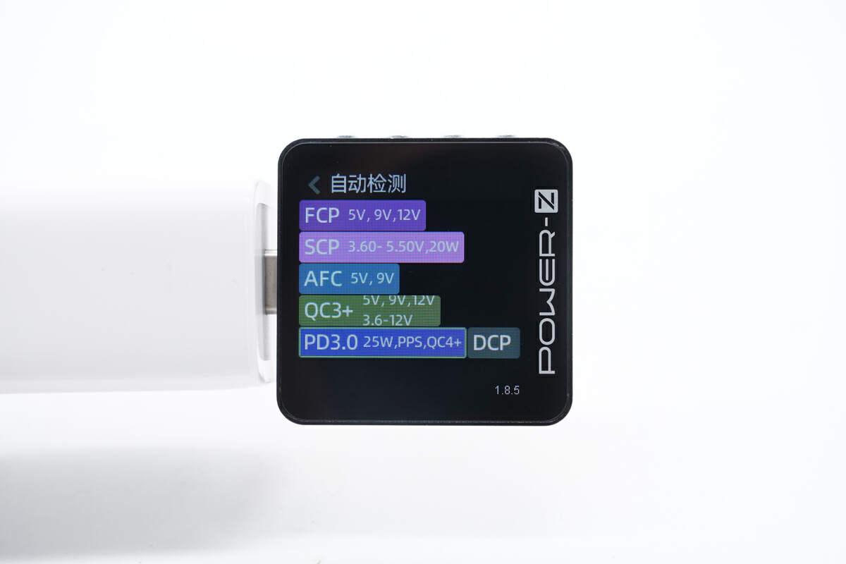

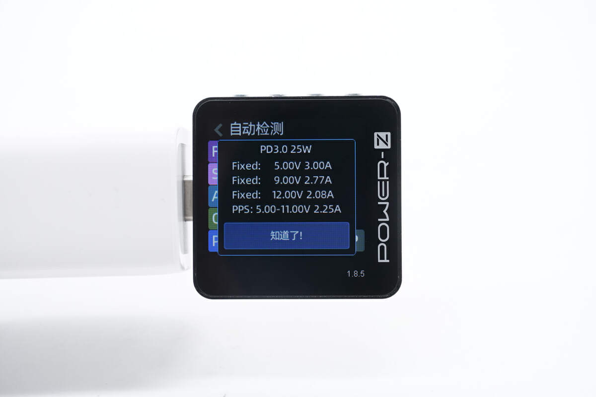

使用ChargerLAB POWER-Z KM003C测得USB-C接口支持FCP、SCP、AFC、QC3+、PD3.0、PPS、DCP充电协议。
PDO报文显示USB-C口还具备5V3A、9V2.77A、12V2.08A三组固定电压档位,以及5-11V2.25A一组PPS电压档位。

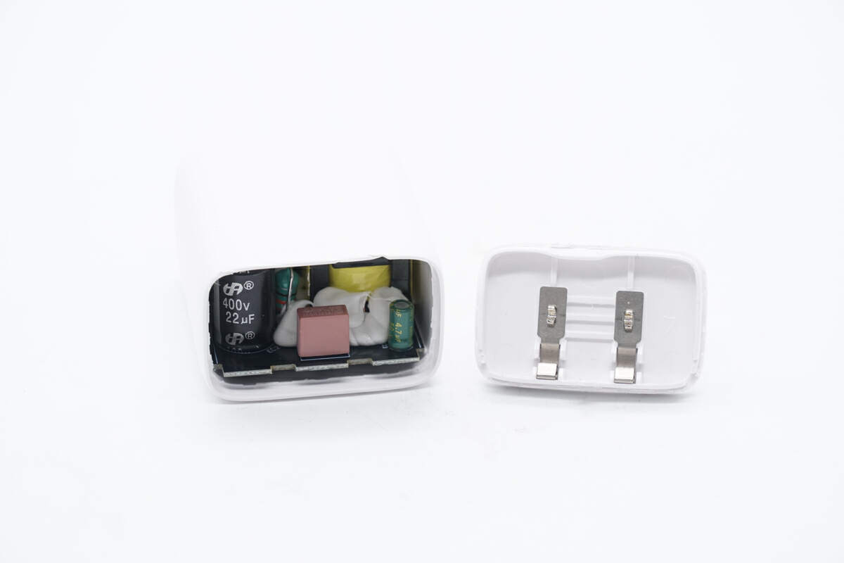

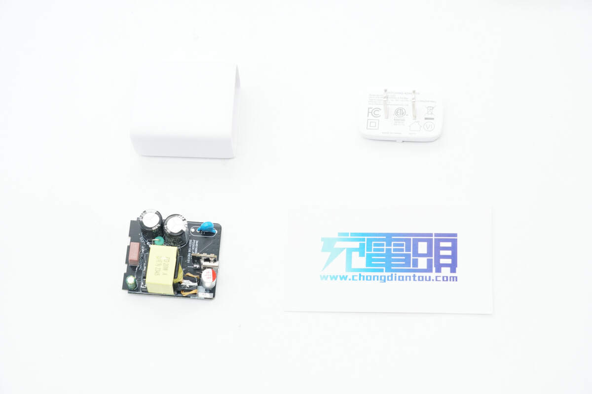

沿壳体接缝处拆开充电器外壳。

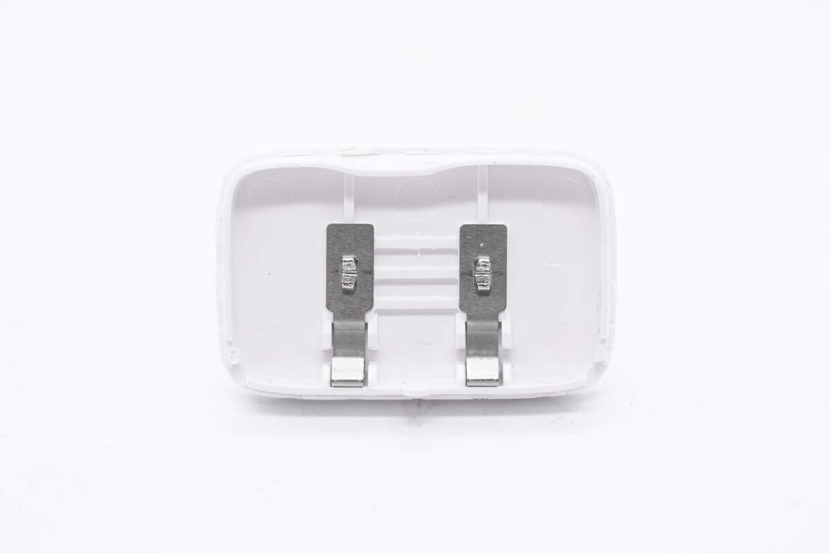

交流插脚通过压接弹片为PCBA模块供电。
PCBA模块固定在壳体两侧的卡槽内部。

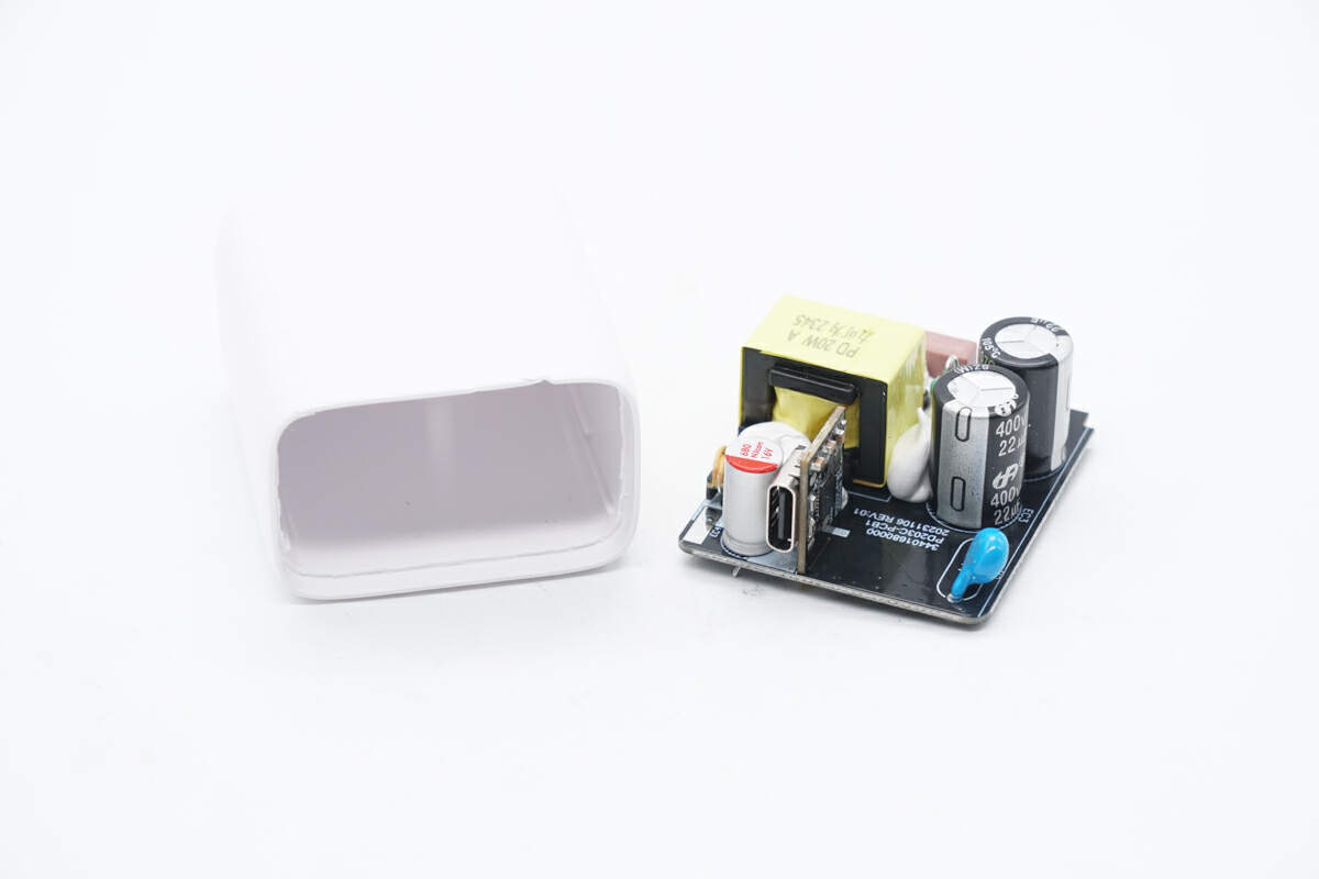

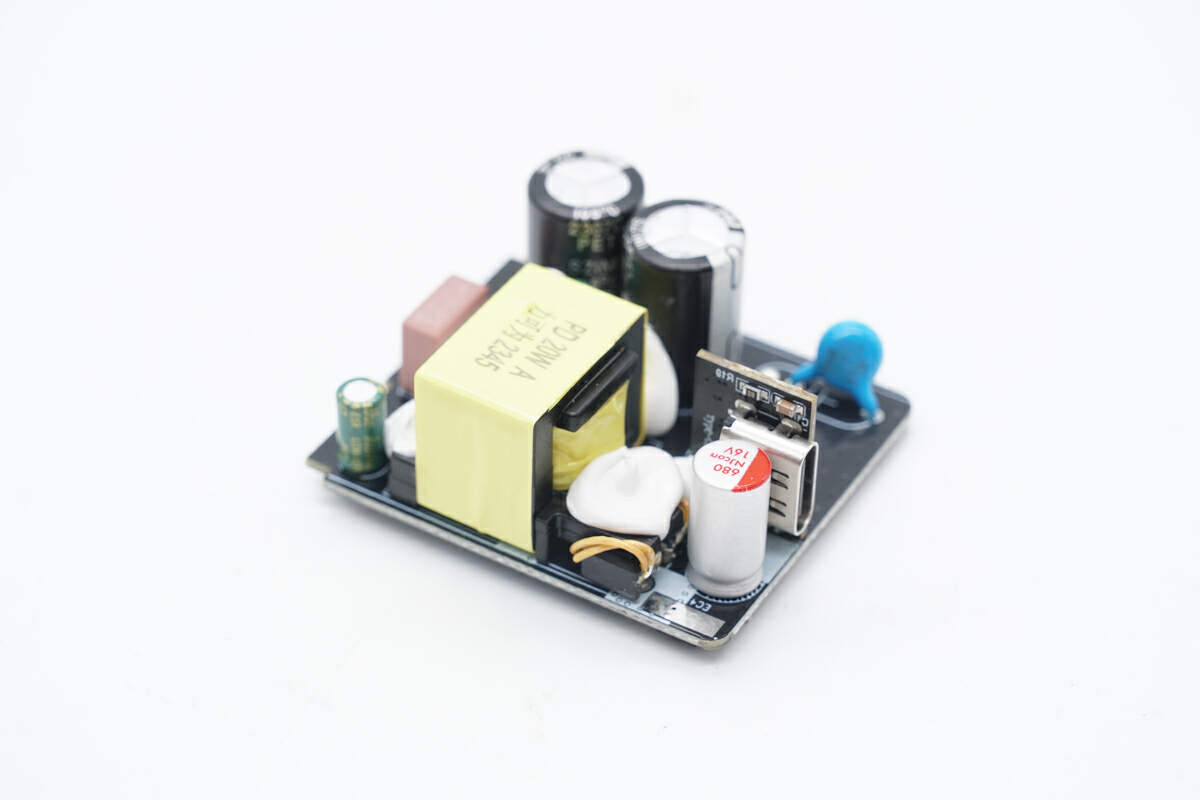

从壳体内部取出PCBA模块。
PCBA模块电解电容与变压器打胶加固。
另一侧焊接输出小板和滤波固态电容,同样打胶加固。

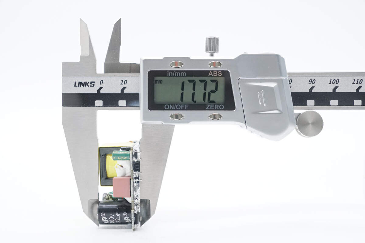

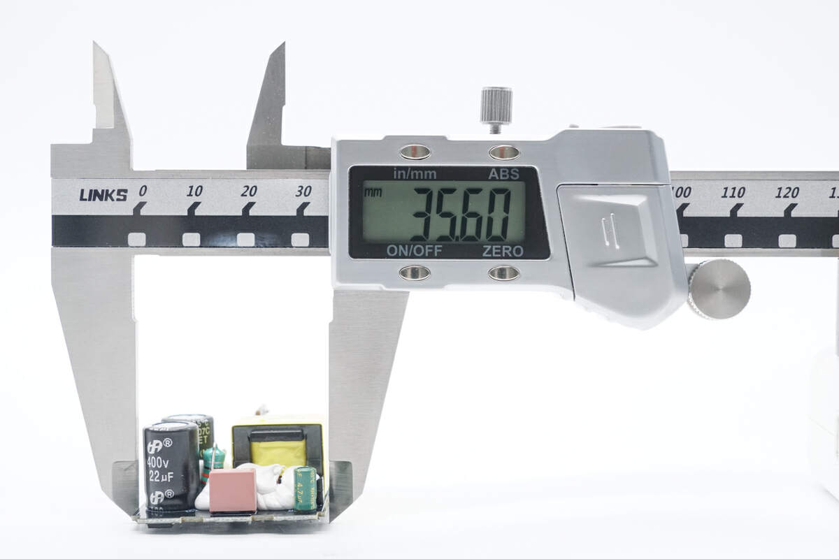

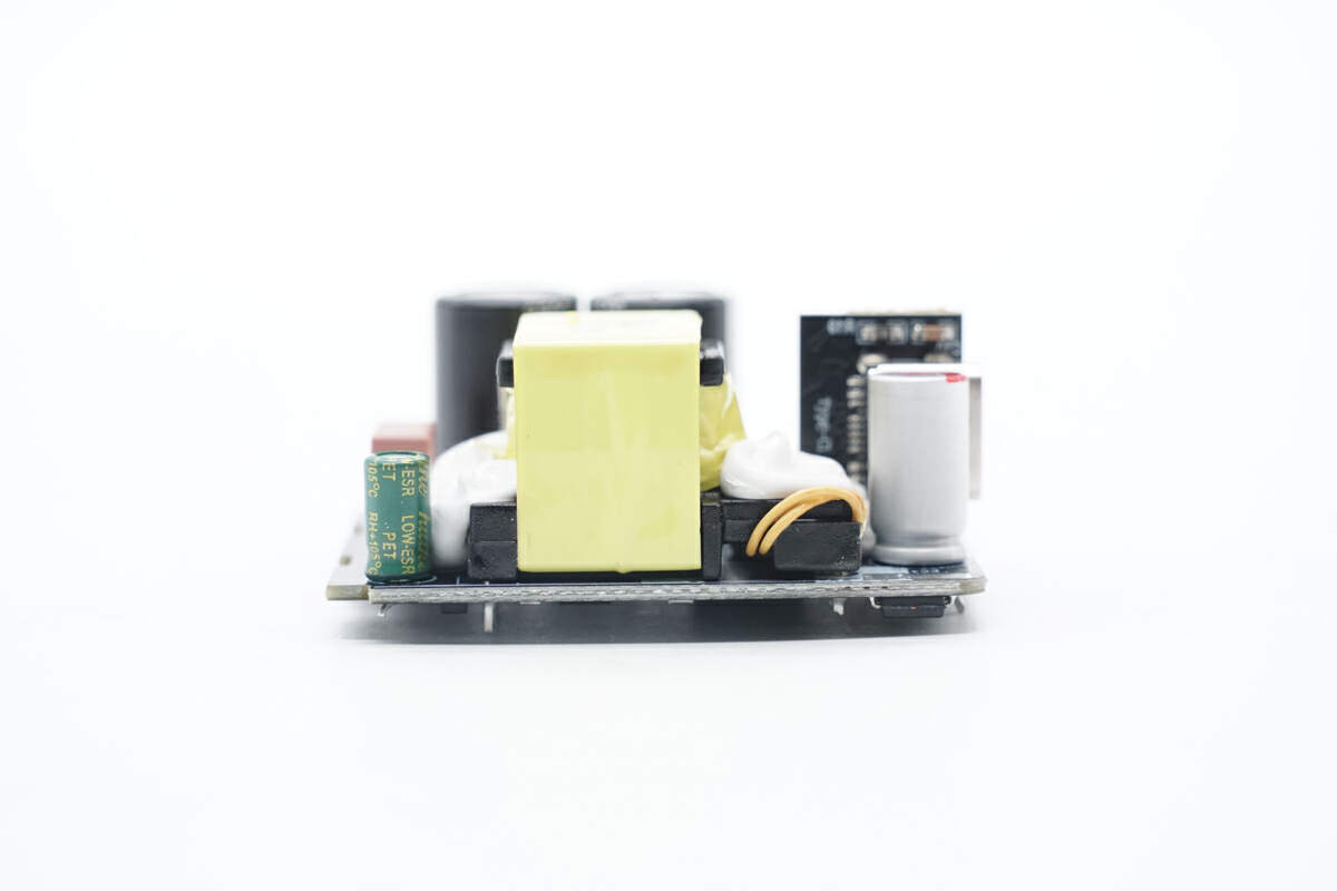

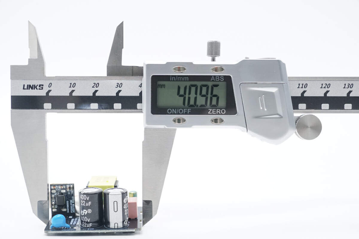

使用游标卡尺测得PCBA模块长度约为41mm。
PCBA模块宽度约为35.6mm。
PCBA模块厚度约为17.7mm。

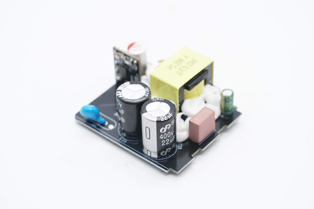

PCBA模块正面一览,左侧焊接保险丝,上方焊接高压滤波电容,下方焊接差模电感和变压器,右侧上方焊接蓝色Y电容,下方焊接协议小板和滤波固态电容。

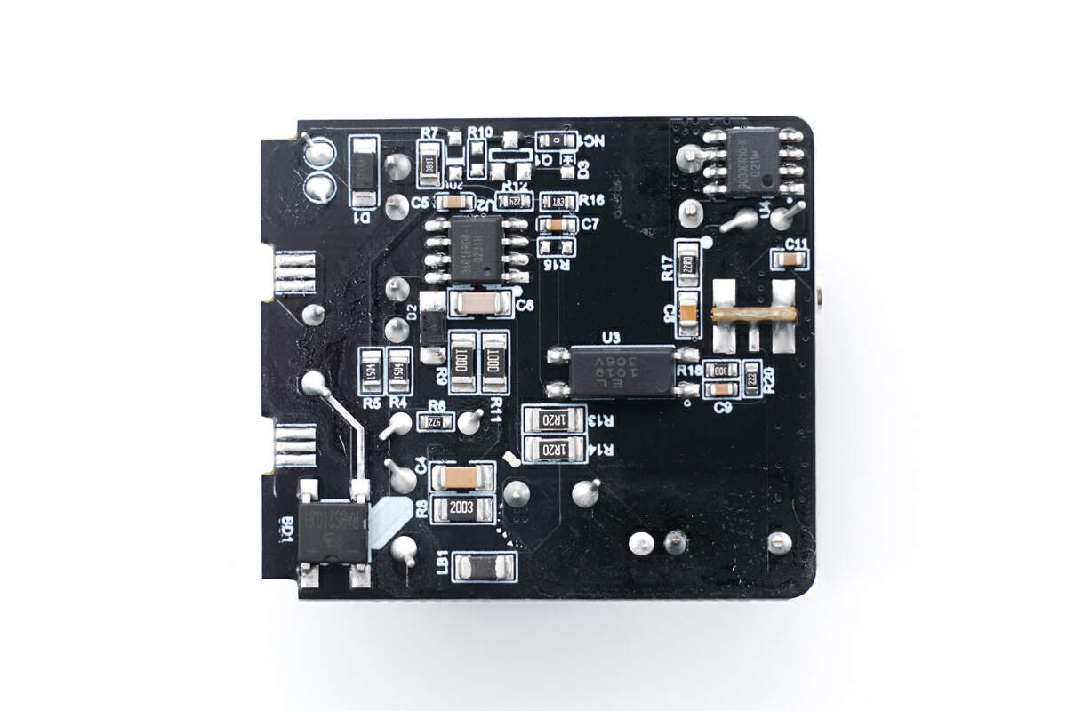

PCBA模块背面一览,左下角焊接整流桥,上方焊接氮化镓合封芯片,右上角焊接同步整流芯片,下方焊接反馈光耦。
通过对PCBA模块的观察发现,昭文25W氮化镓充电器采用反激开关电源设计,搭配同步整流芯片,宽范围电压输出,输出电压由协议芯片通过光耦反馈调节。充电器内部的氮化镓合封芯片,同步整流芯片以及协议芯片全部来自华源智信。下面就从输入端开始了解整个充电器的设计和用料。

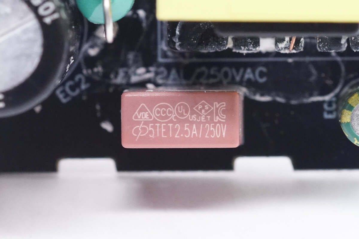

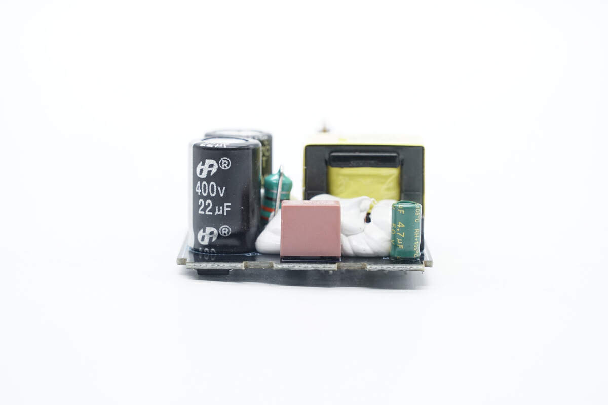

充电器输入端一览,焊接保险丝,高压滤波电容和为主控芯片供电的滤波电容。
保险丝规格为2.5A 250V。

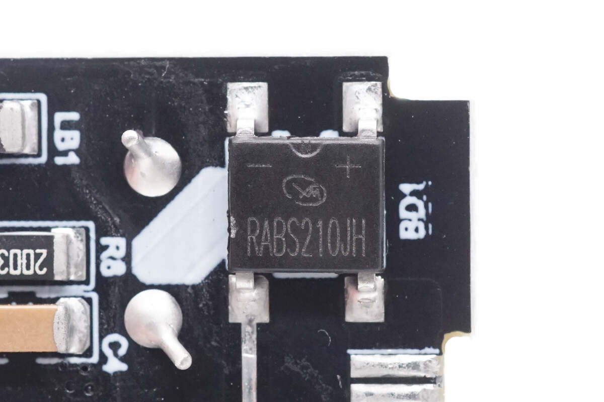

整流桥来自旭茂微,型号RABS210JH,规格为2A 1000V。

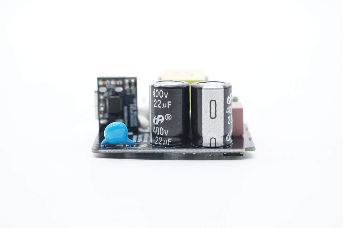

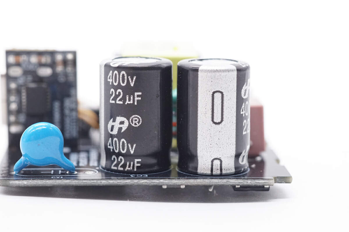

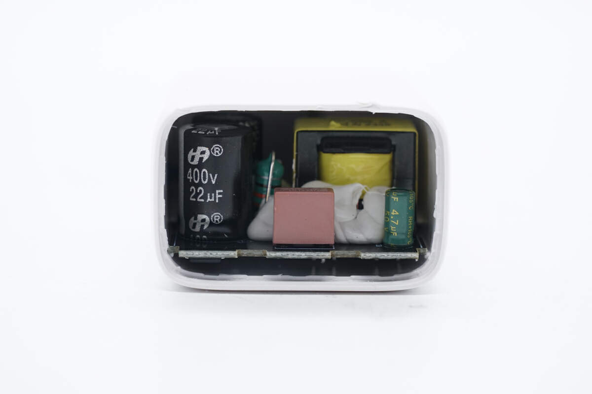

PCBA模块侧面焊接高压滤波电容。
两颗高压滤波电容规格均为400V22μF。

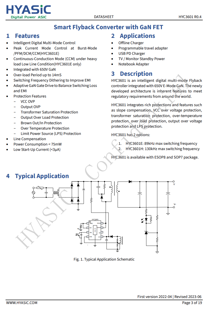

氮化镓合封芯片来自华源智信,型号HYC3601,采用智能数字多模式控制,峰值电流控制模式,低输入电压下采用CCM模式运行,高输入电压下采用QR模式运行。在全电压输入范围内,都能获得很高的效率。过载保护周期14mS,支持抖频改善EMI性能,自适应的栅极驱动器可平衡开关损耗及EMI,工作频率为89KHz,达到体积和开关损耗的平衡。
华源智信HYC3601内置丰富完善的保护功能,支持变压器磁饱和保护,支持芯片供电过压保护,支持输出过载保护,支持输出电压过压保护,支持片内过热保护,支持电流取样电阻开路保护,待机功耗小于75mW,具有低启动电流。
华源智信 HYC3601 资料信息。

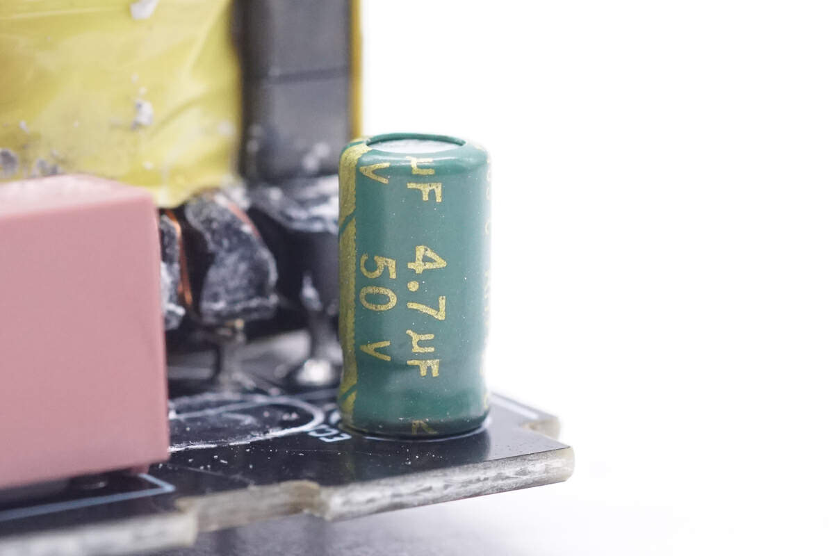

为主控芯片供电的滤波电容规格为4.7μF50V。

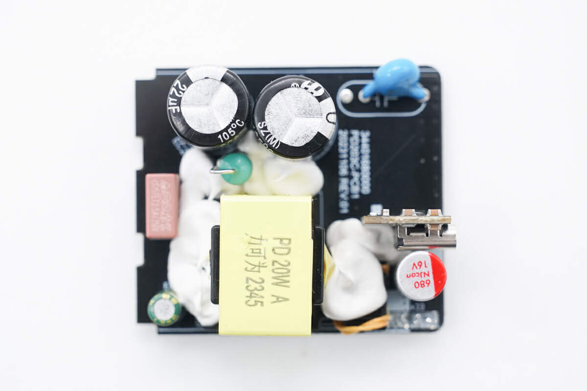

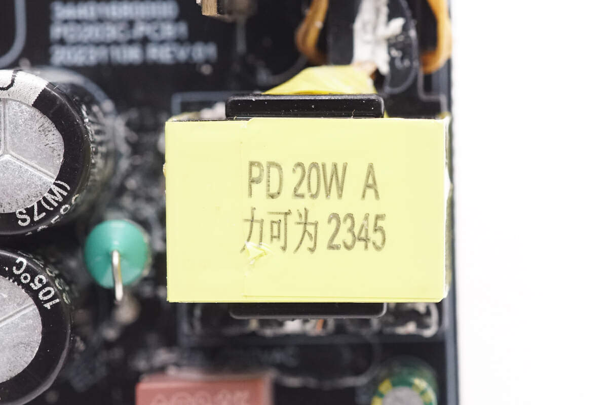

侧面焊接变压器和输出滤波电容。
变压器磁芯缠绕胶带绝缘,标注PD 20W。

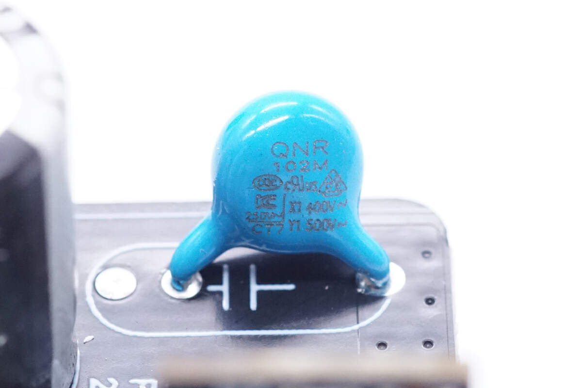

蓝色Y电容来自QNR勤宏。

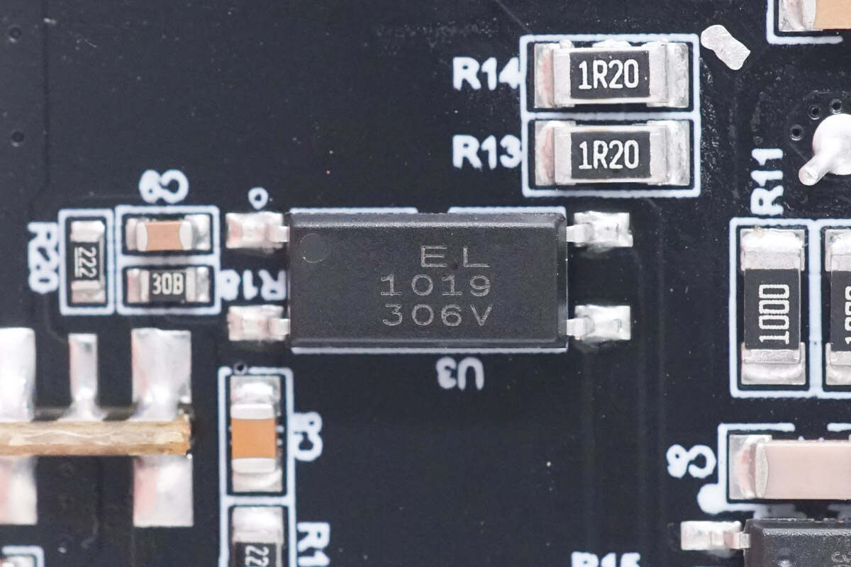

亿光 EL1019 光耦用于输出电压反馈调节。

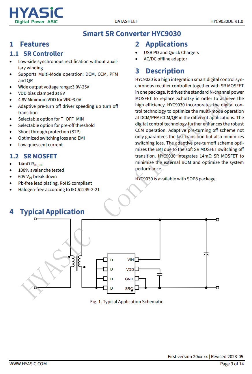

同步整流芯片采用华源智信HYC9030,是一颗低侧同步整流芯片,无需辅助供电线圈。芯片内部集成60V 14mΩ的同步整流管,支持DCM,CCM,PFM,QR工作模式,芯片供电电压为3-25V,具有自适应预关闭驱动以加快关闭过渡,支持可选的最小关断时间,启动时驱动下拉,10nS关断延时等功能。
华源智信 HYC9030 资料信息。

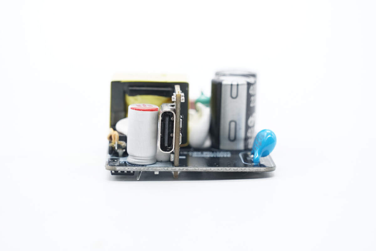

输出端焊接滤波固态电容,USB-C母座小板。

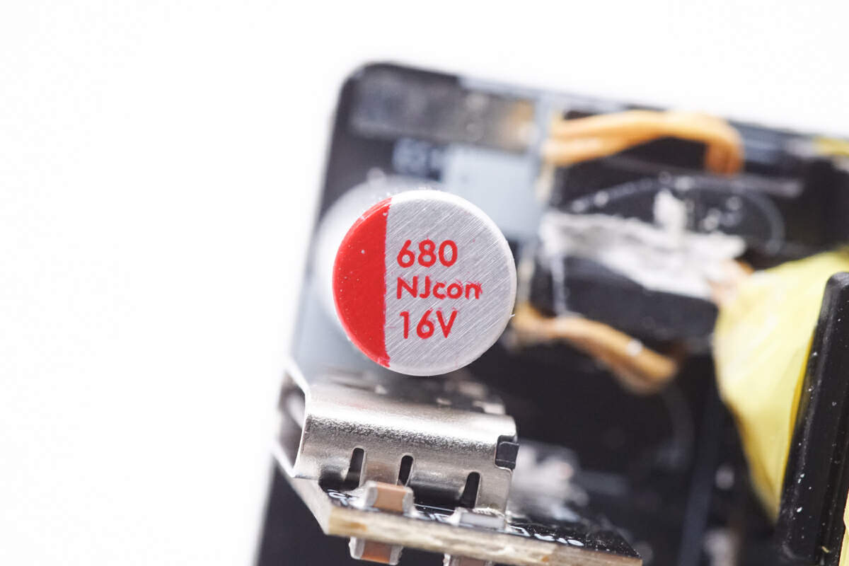

滤波固态电容来自永立,规格为680μF16V。

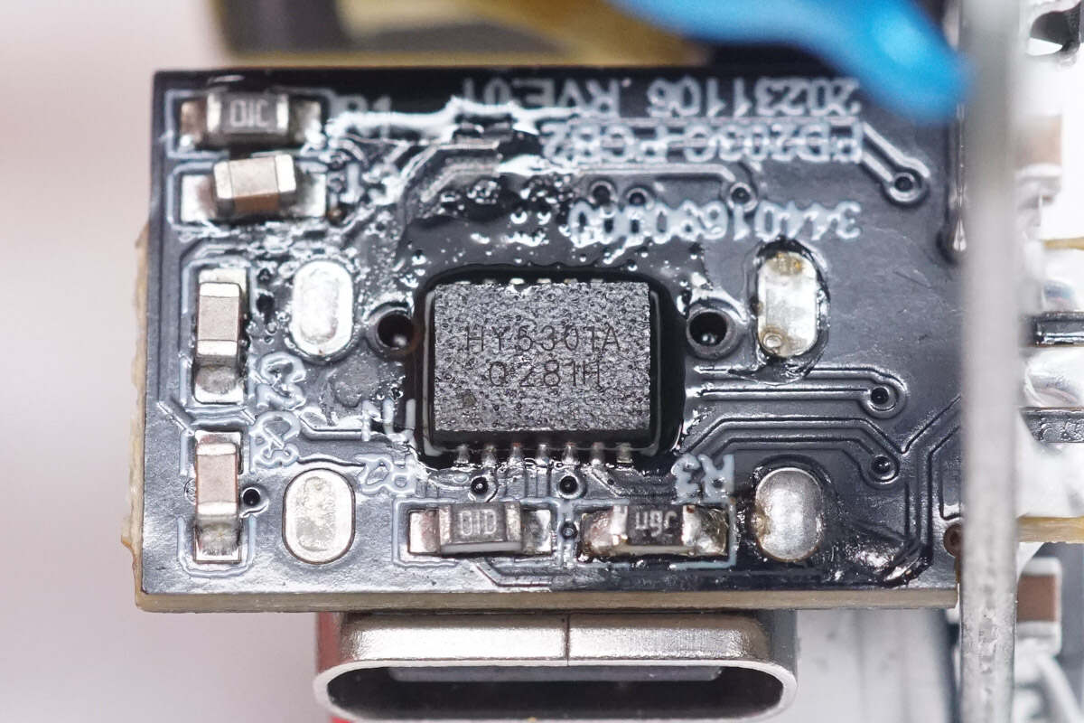

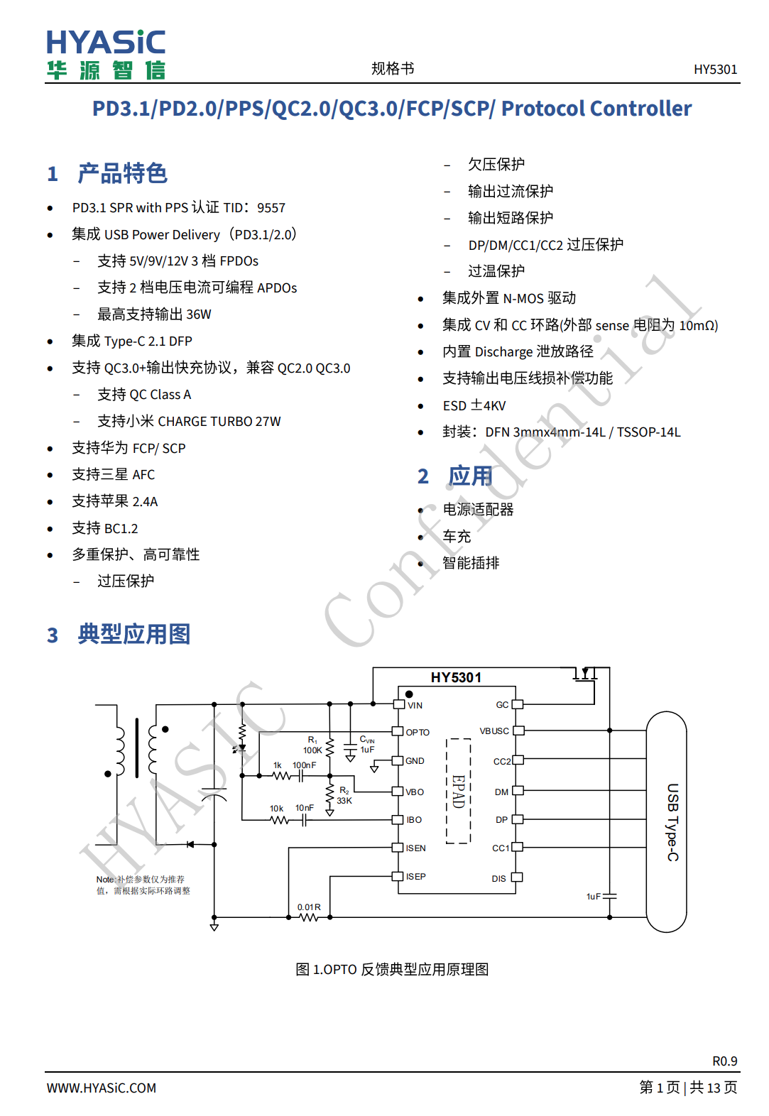

在USB-C母座小板上焊接协议芯片,来自华源智信,型号HY5301,是一颗通过了USB PD3.1认证的协议芯片,TID:9557。芯片支持5V,9V,12V三档FPDOs,支持36W输出功率,支持QC3.0快充,支持华为FCP/SCP快充,支持三星AFC快充。
华源智信HY5301具备过压保护,欠压保护,输出过流保护,输出短路保护,数据引脚过压保护和过热保护。芯片内部集成NMOS驱动,内置放电路径,支持线损补偿,采用DFN3*4-14封装。
华源智信 HY5301 资料信息。
VBUS开关管丝印3416E,采用SOT23封装。
