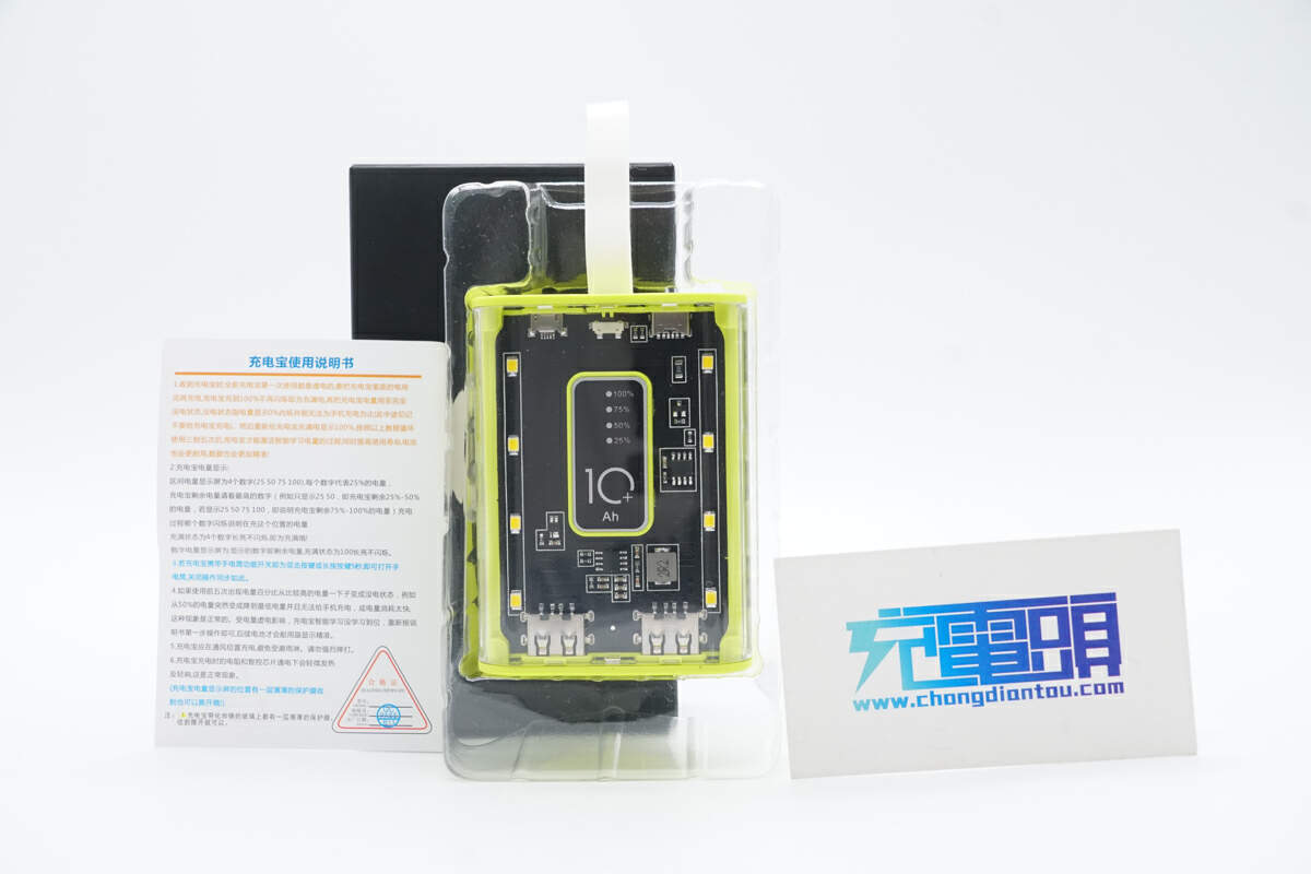

包装内含移动电源以及产品使用说明书。

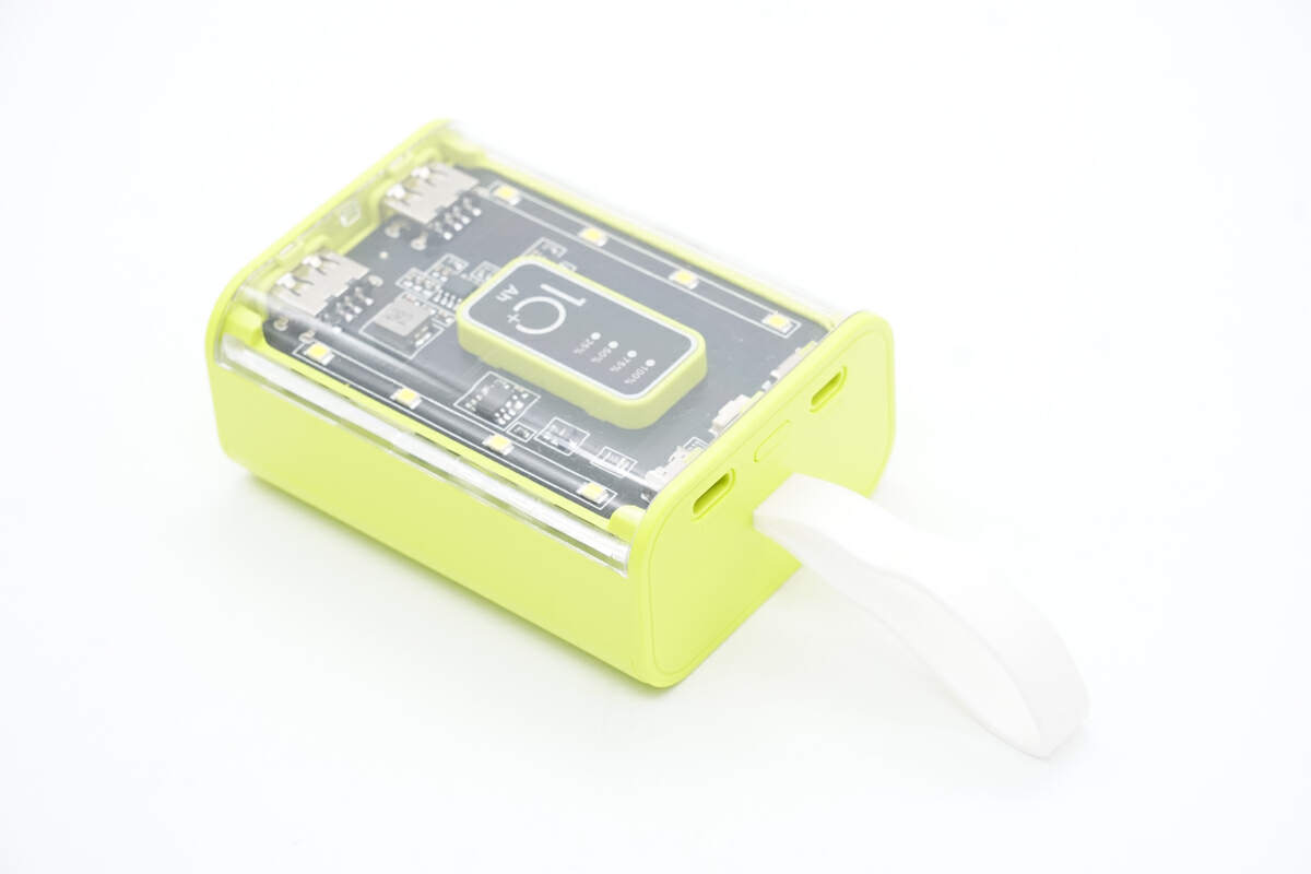

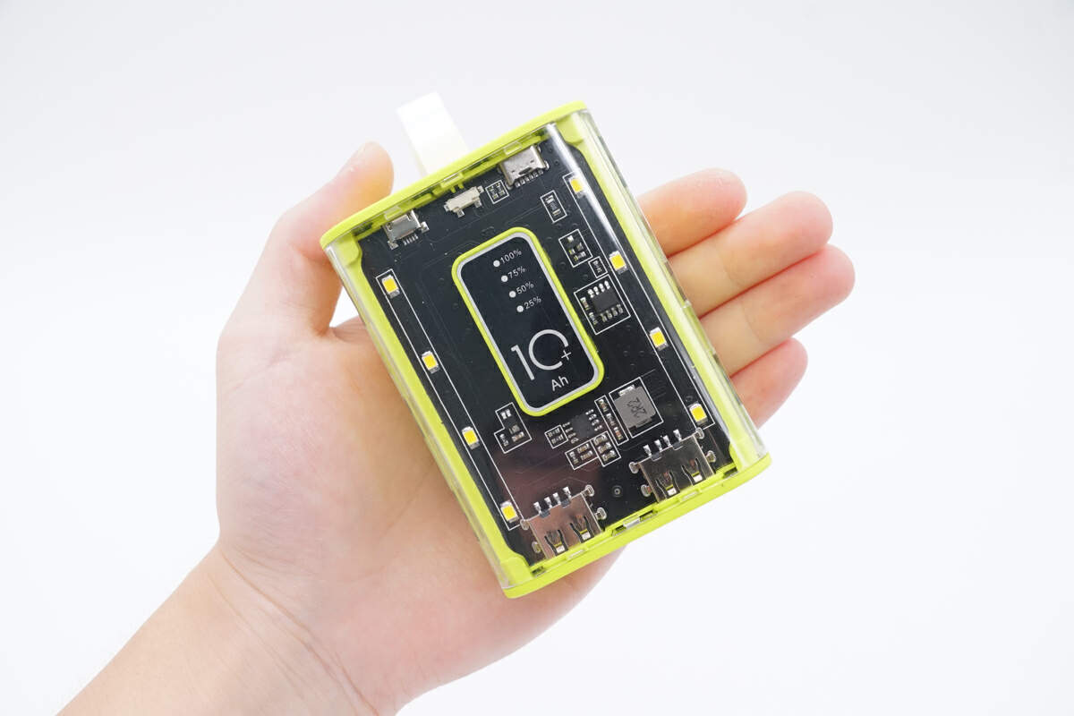

移动电源主体为黄绿色外壳,同时正面为时下比较热门的透明风格设计,此外顶部设有提绳,方便用户携带。

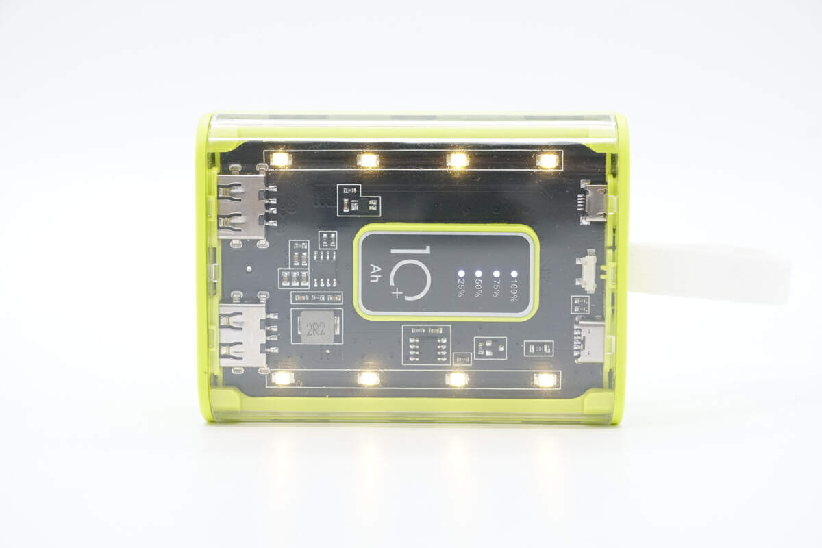

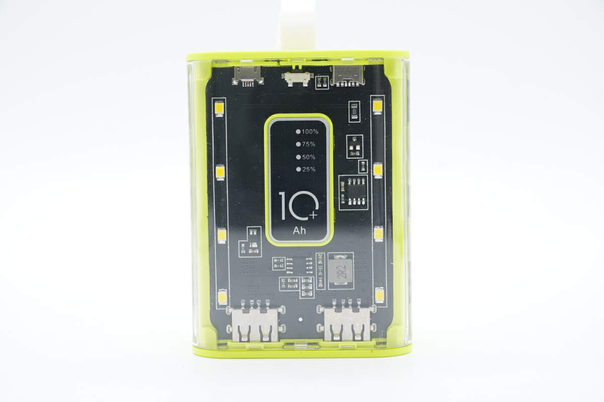

透过正面外壳可见移动电源内部两侧设有LED灯,中心区域还设有电量指示灯。

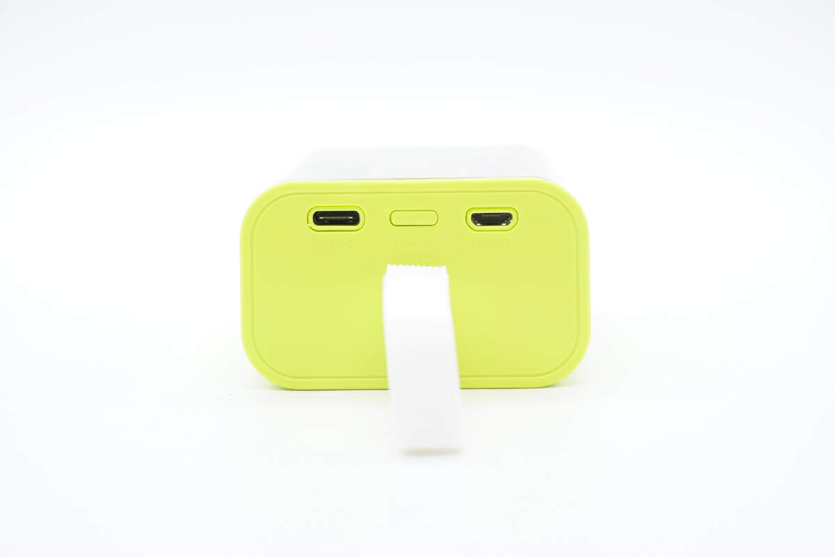

机身顶部配置有电源键、USB-C以及Micro USB接口,两个接口均只支持输入。
按下电源键,机身正面两侧指示灯亮黄光。

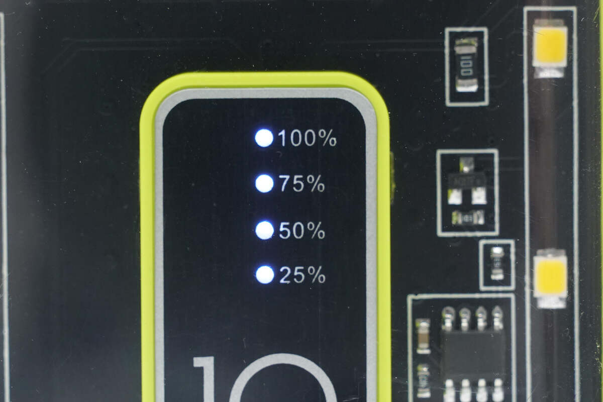

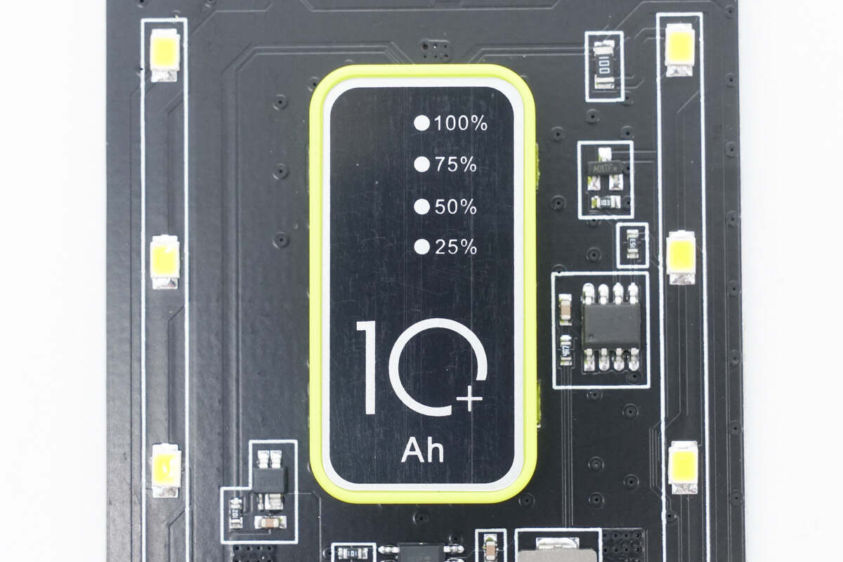

电量指示灯亮白光,四颗指示灯每颗代表25%电量,右侧还印有每一阶段的剩余电量值,更加直观明了。

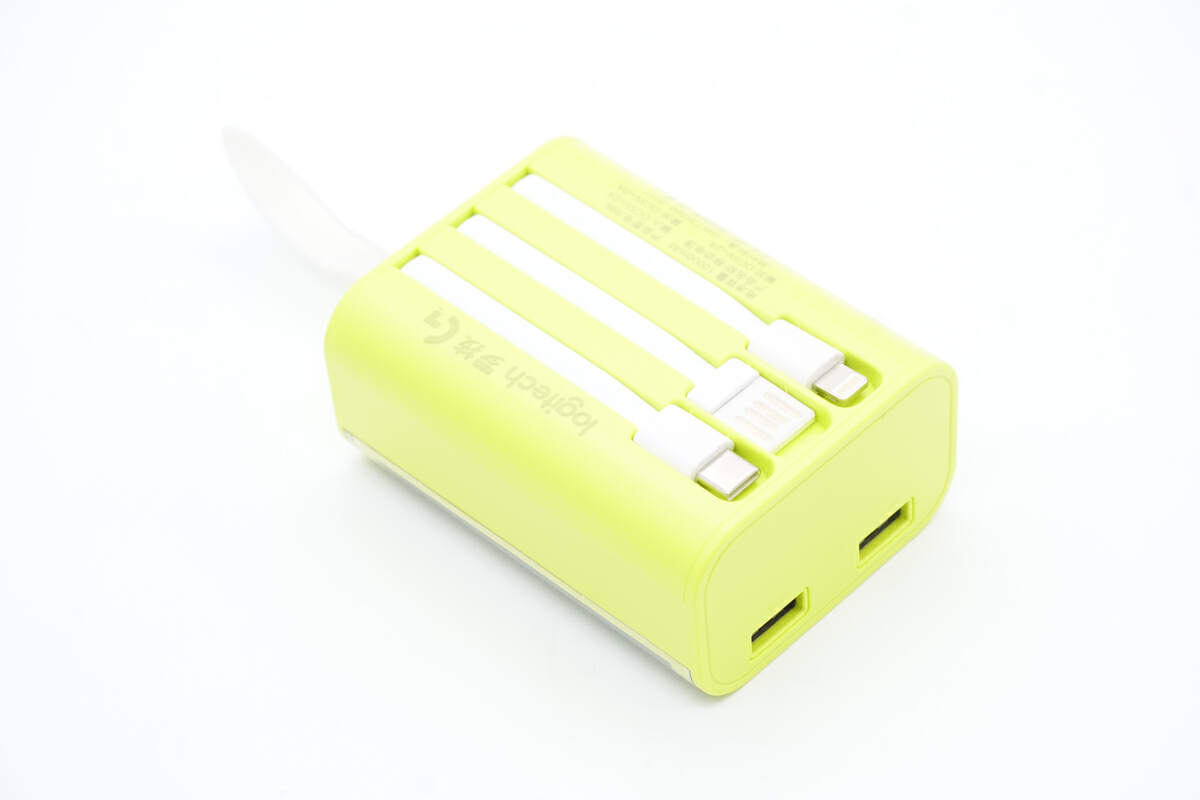

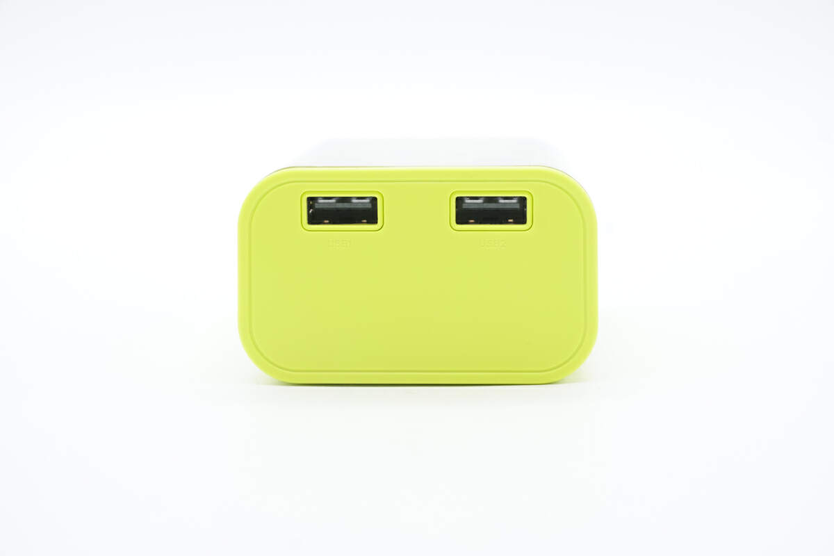

机身另一端配置两个USB-A接口。

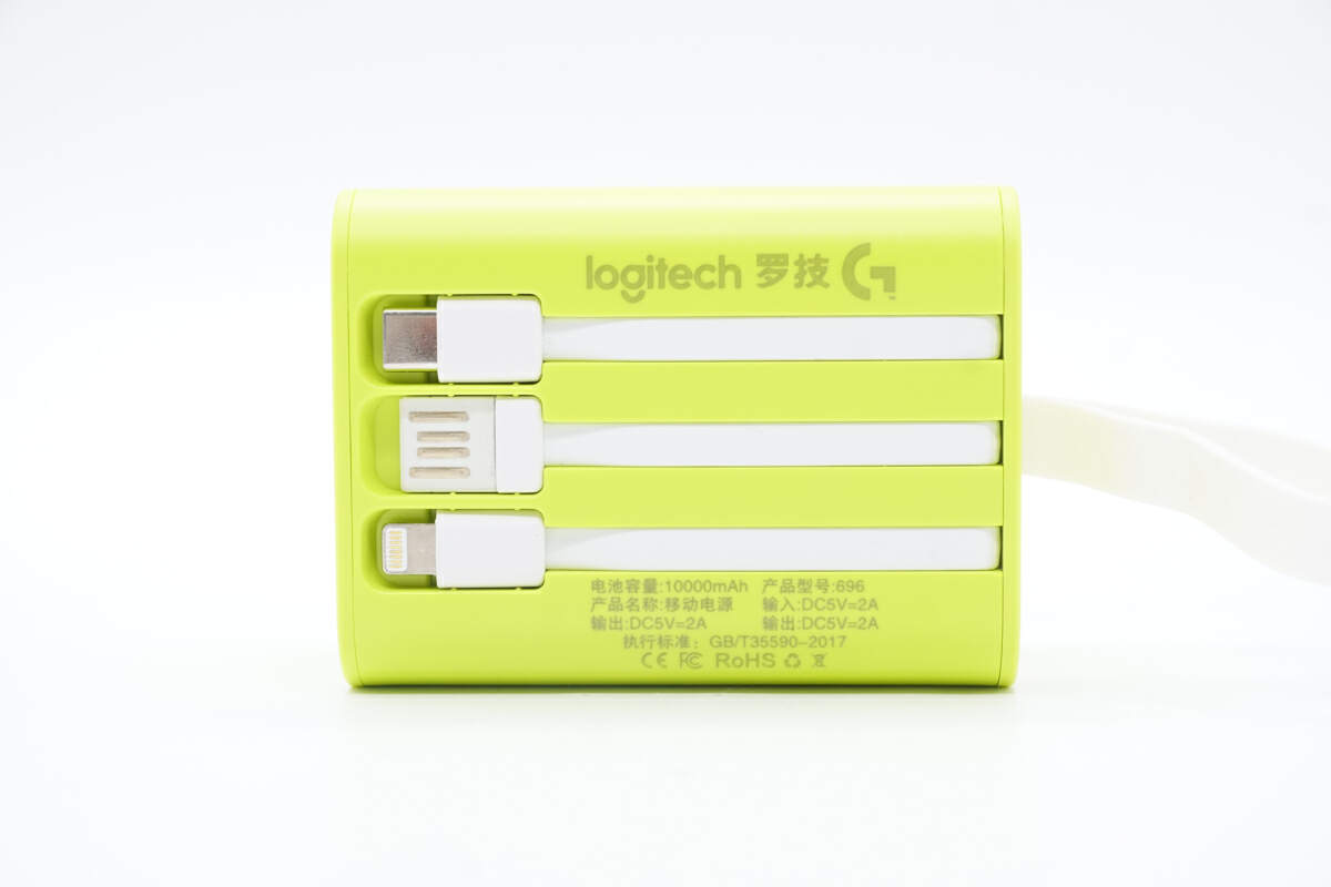

机身背面设有Lightning、USB-C输出线以及USB-A输入线,并且机身背面外壳有相应的理线槽设计,用于收纳整理。

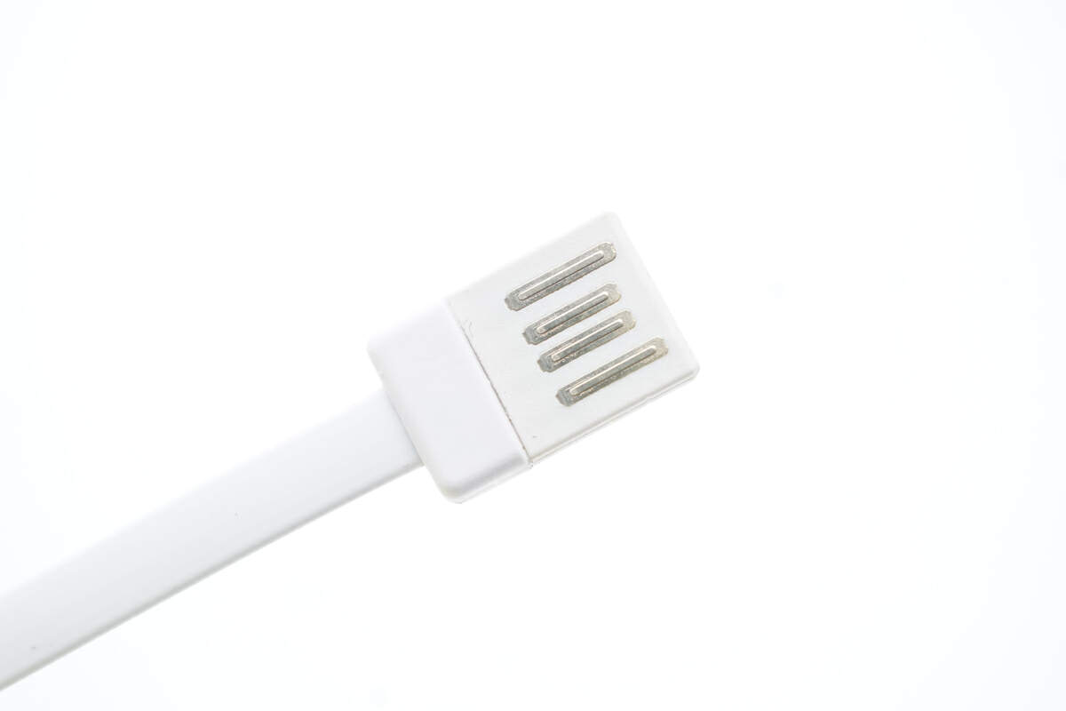

其中USB-A线用于输入,这一设计放在如今可以说相当少见了。

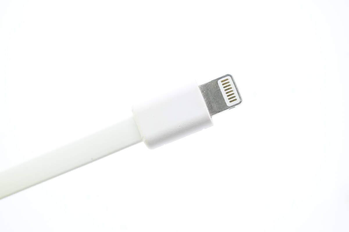

另外使用ChargerLAB POWER-Z MF001测得Lightning线端子非原装。

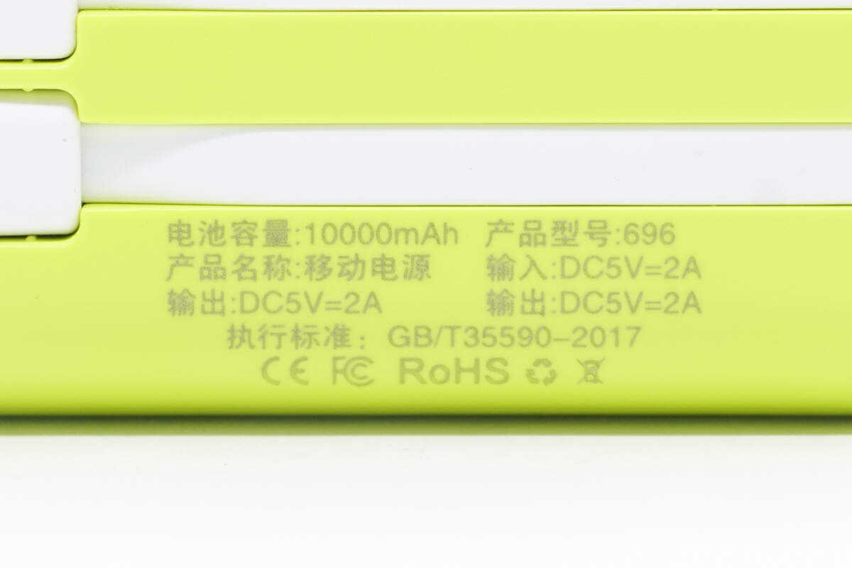

机身背面两侧印有Logitech罗技品牌和移动电源参数信息。
这款移动电源型号为696,容量为10000mAh,输入输出均只支持5V2A,另外产品通过了CE、FCC认证。

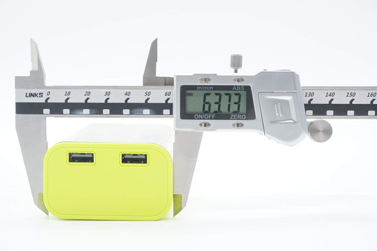

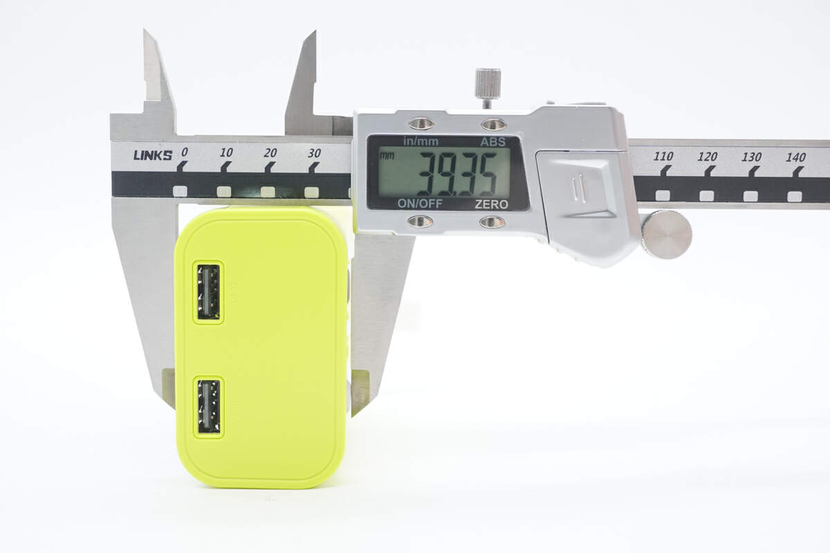

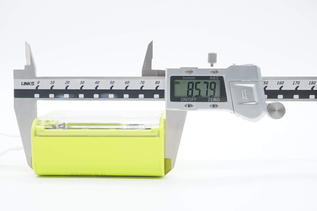

实测罗技这款移动电源机身长度为85.79mm。
宽度为63.73mm。
厚度为39.35mm。
产品拿在手上的大小直观感受。

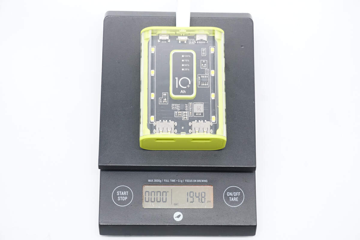

另外测得移动电源净重约为195g。

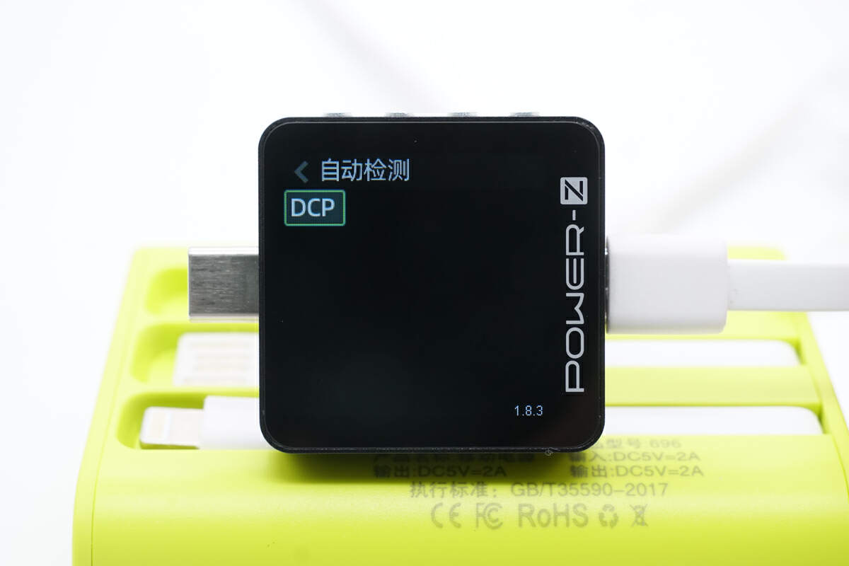

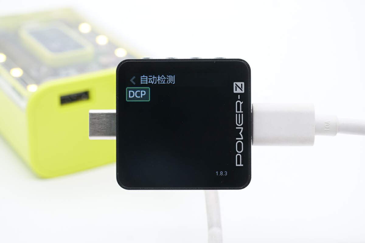

使用ChargerLAB POWER-Z KM003C测得两个USB-A口输出均只支持DCP充电协议。
测得USB-C输出线也只支持DCP充电协议。

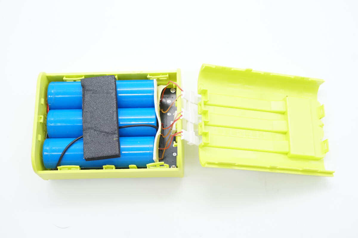

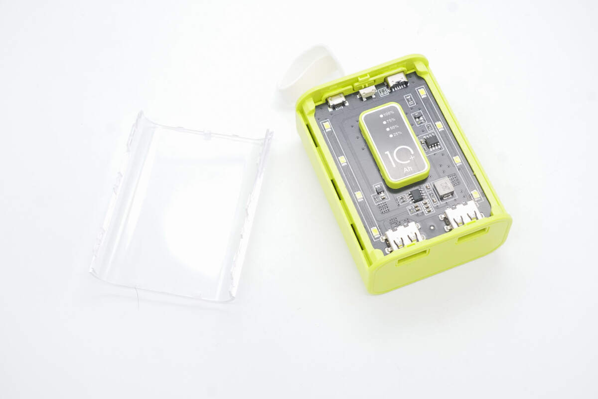

移动电源透明外壳采用卡扣固定。

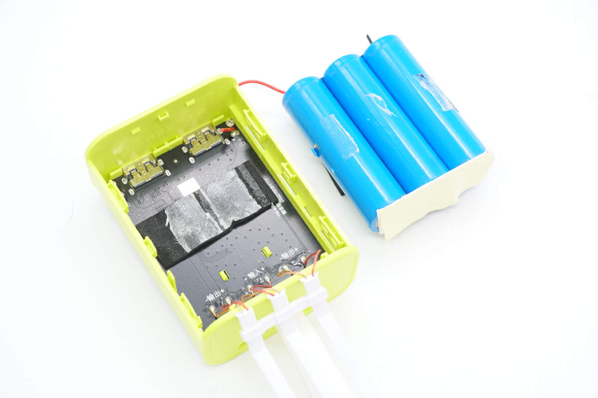

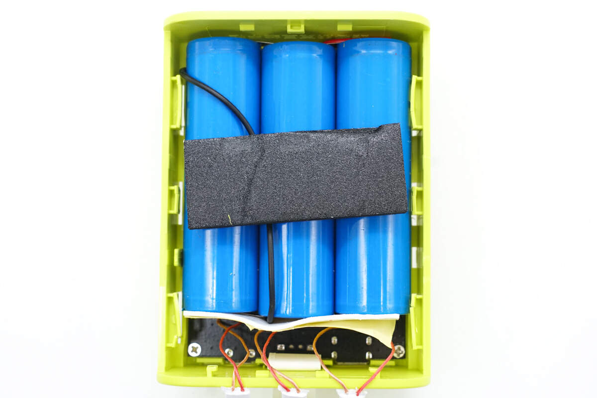

接下来撬开移动电源外壳,内部电池组粘贴泡棉胶带缓冲。

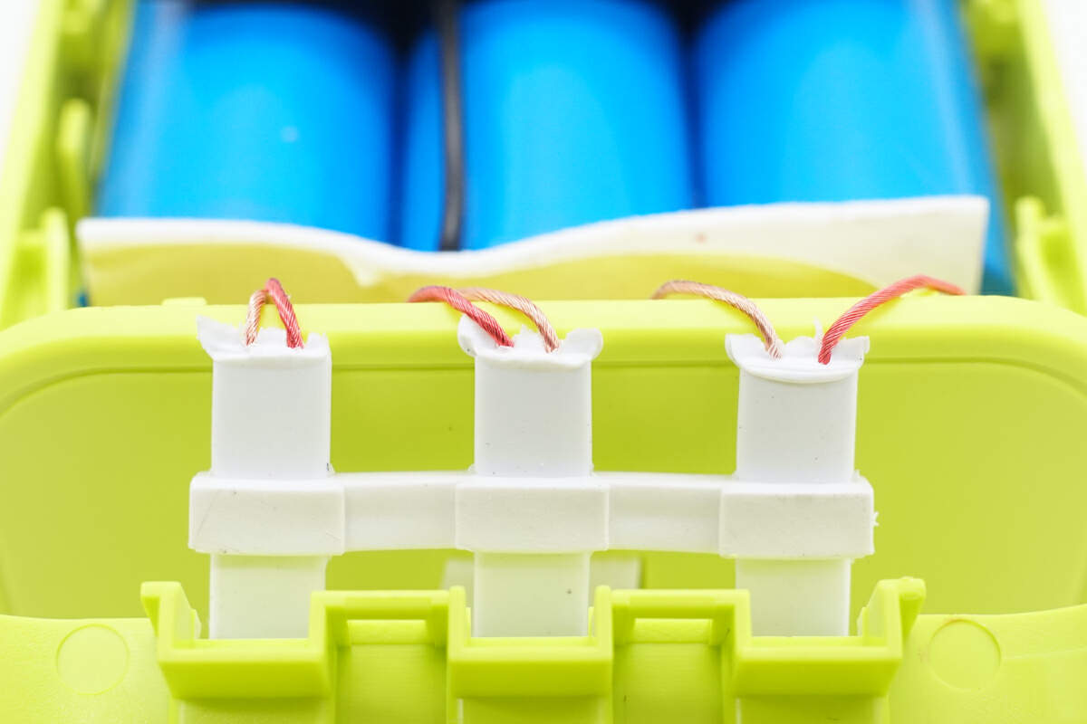

移动电源自带线特写,均只有正负极两根导线。

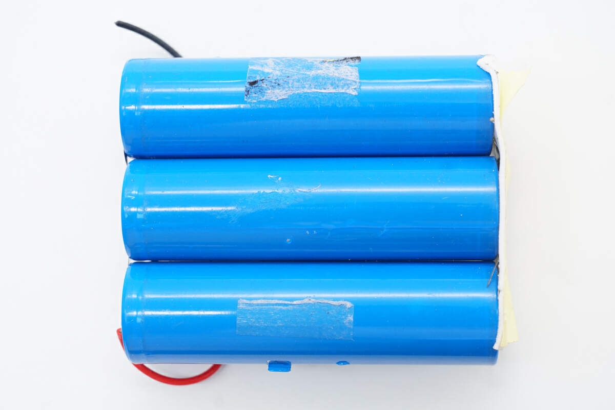

壳体内置三节18650电池,通过导线焊接连接。

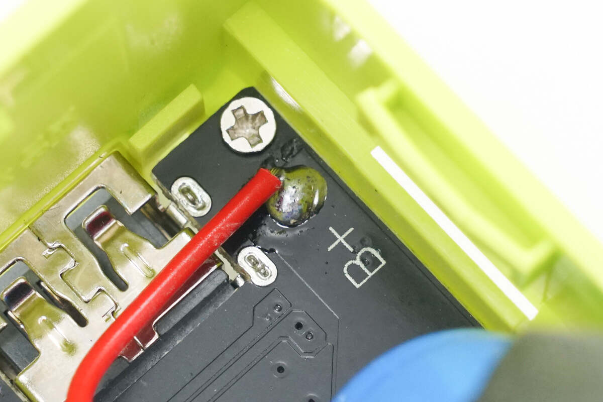

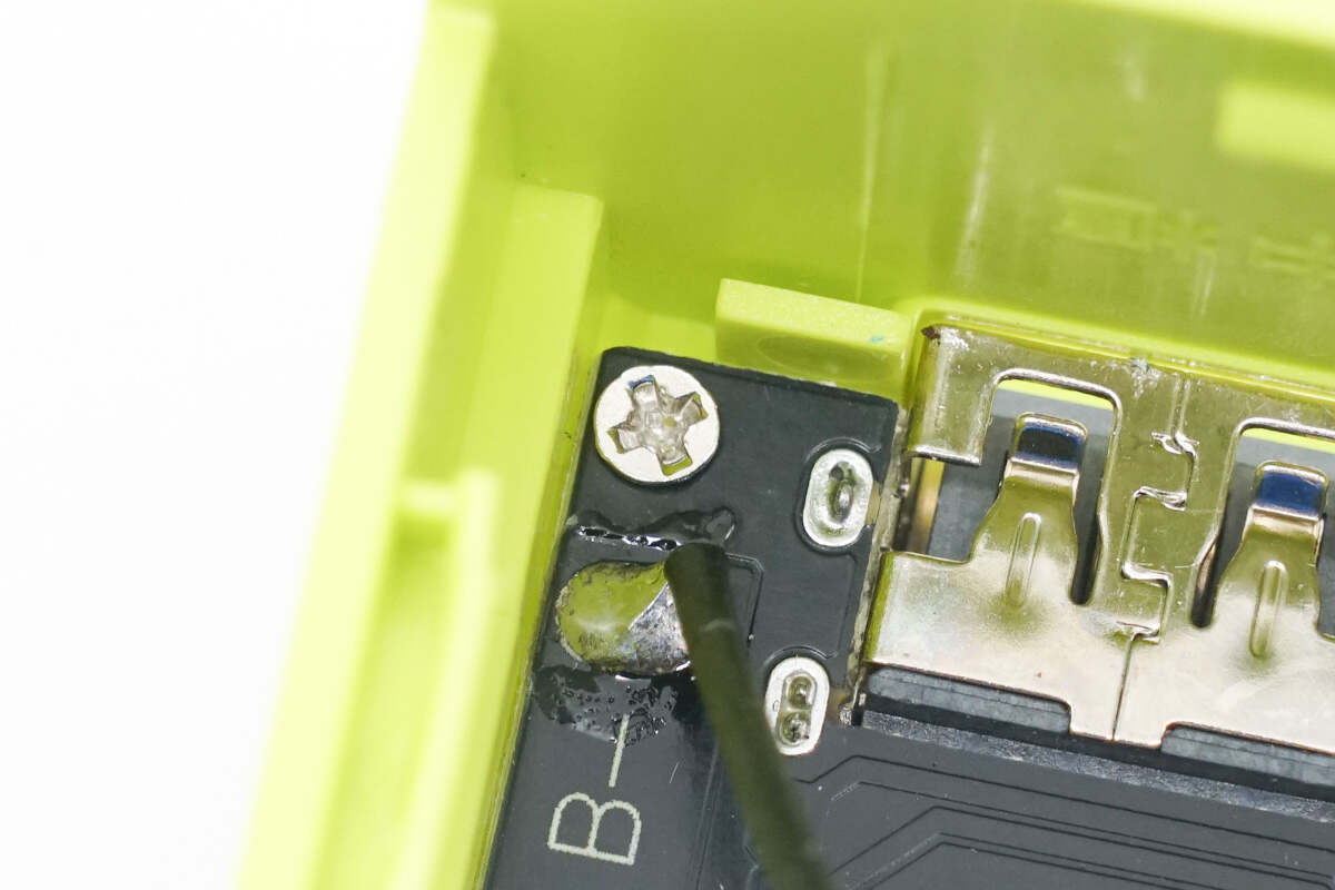

电池正负极导线焊接到PCBA模块上连接供电。
PCBA模块使用螺丝固定在壳体内部。
从壳体内部取出电池组,电池组采用双面胶粘贴固定。

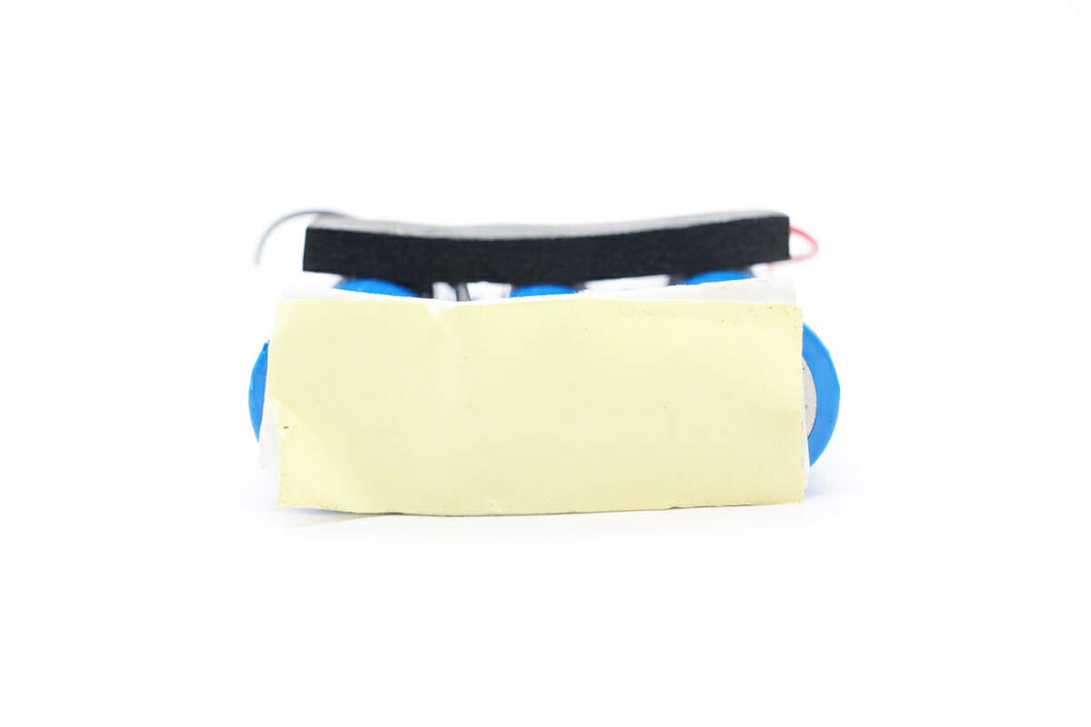

三节18650电池并联连接,电池外皮无任何信息。
电池负极粘贴双面胶。

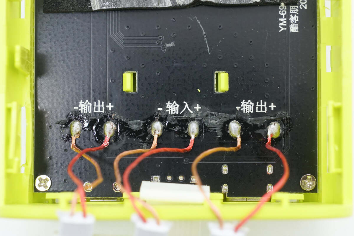

PCBA模块导线焊点标注输入和输出。

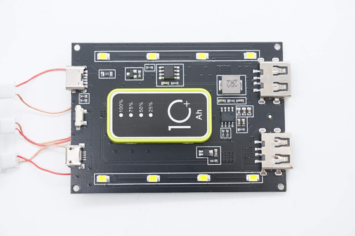

从壳体内部取出PCBA模块,PCBA模块正面焊接一颗MCU,电量检测按键,移动电源主控芯片,升降压合金电感和一体化电池保护芯片。
PCBA模块背面焊接输入输出导线和电池正负极接线。

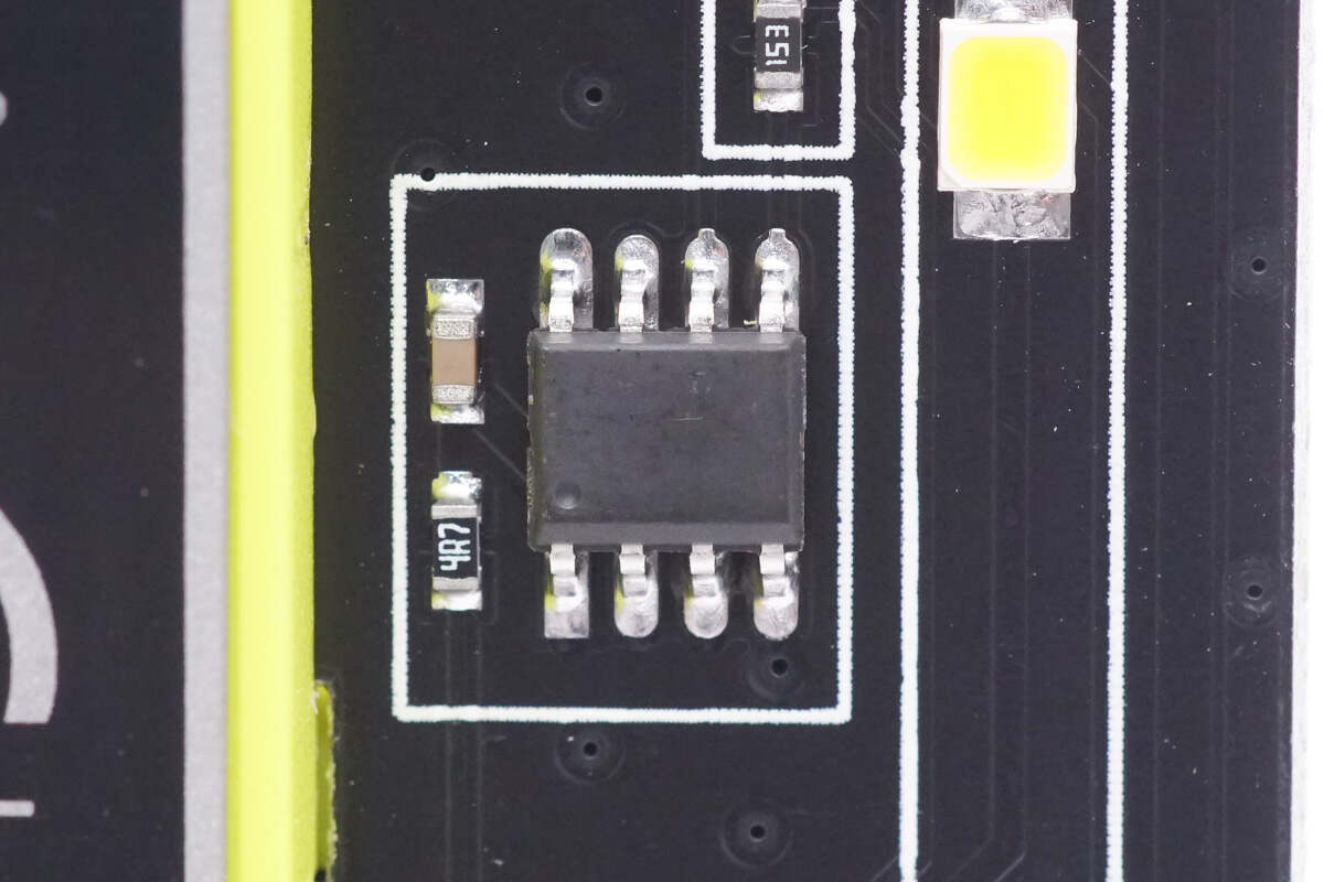

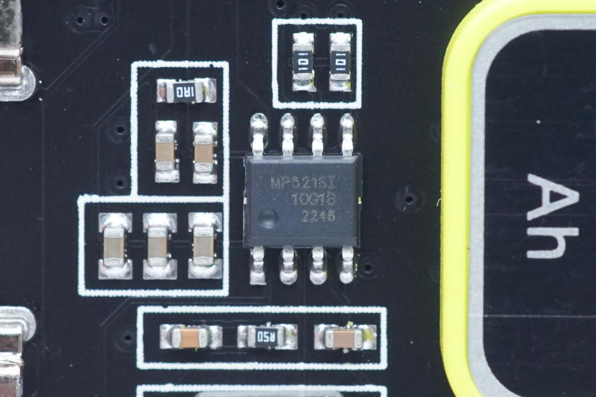

移动电源主控芯片来自思远半导体,型号MP5216,是一颗单芯片移动电源解决方案。芯片内部集成了开关充电管理模块,LED电量显示模块,同步升压放电管理模块。最大充电电流可达2A,放电电流为2.1A,支持轻载自动关机功能。芯片采用ESOP8封装,外围元件精简。

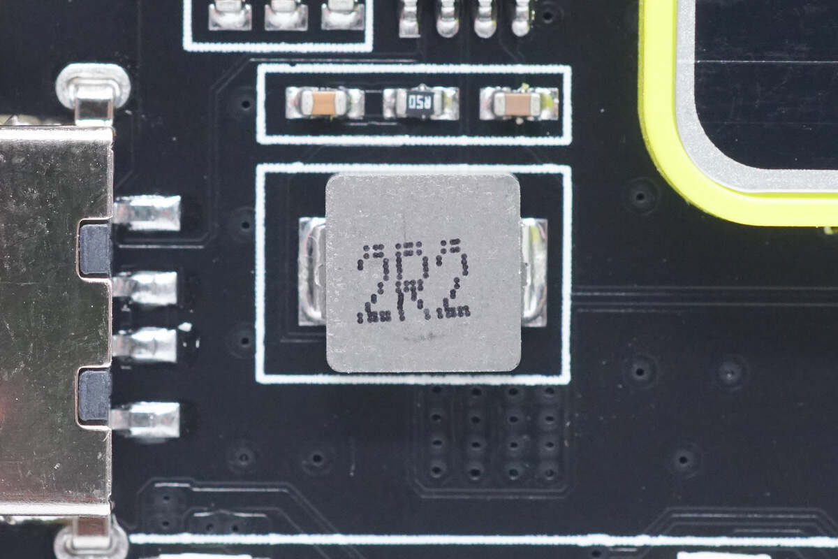

2.2μH合金电感配合主控芯片实现升降压。

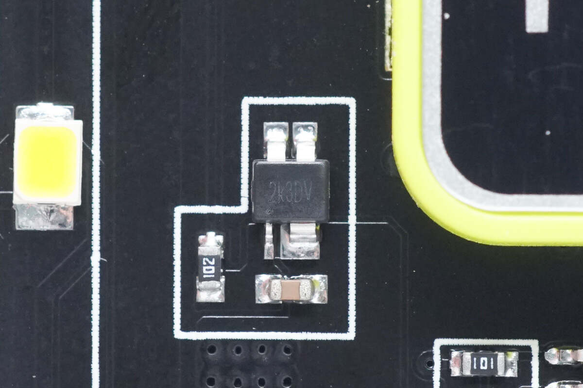

一体化电池保护芯片丝印2K3DV。
无标MCU用于照明灯控制。

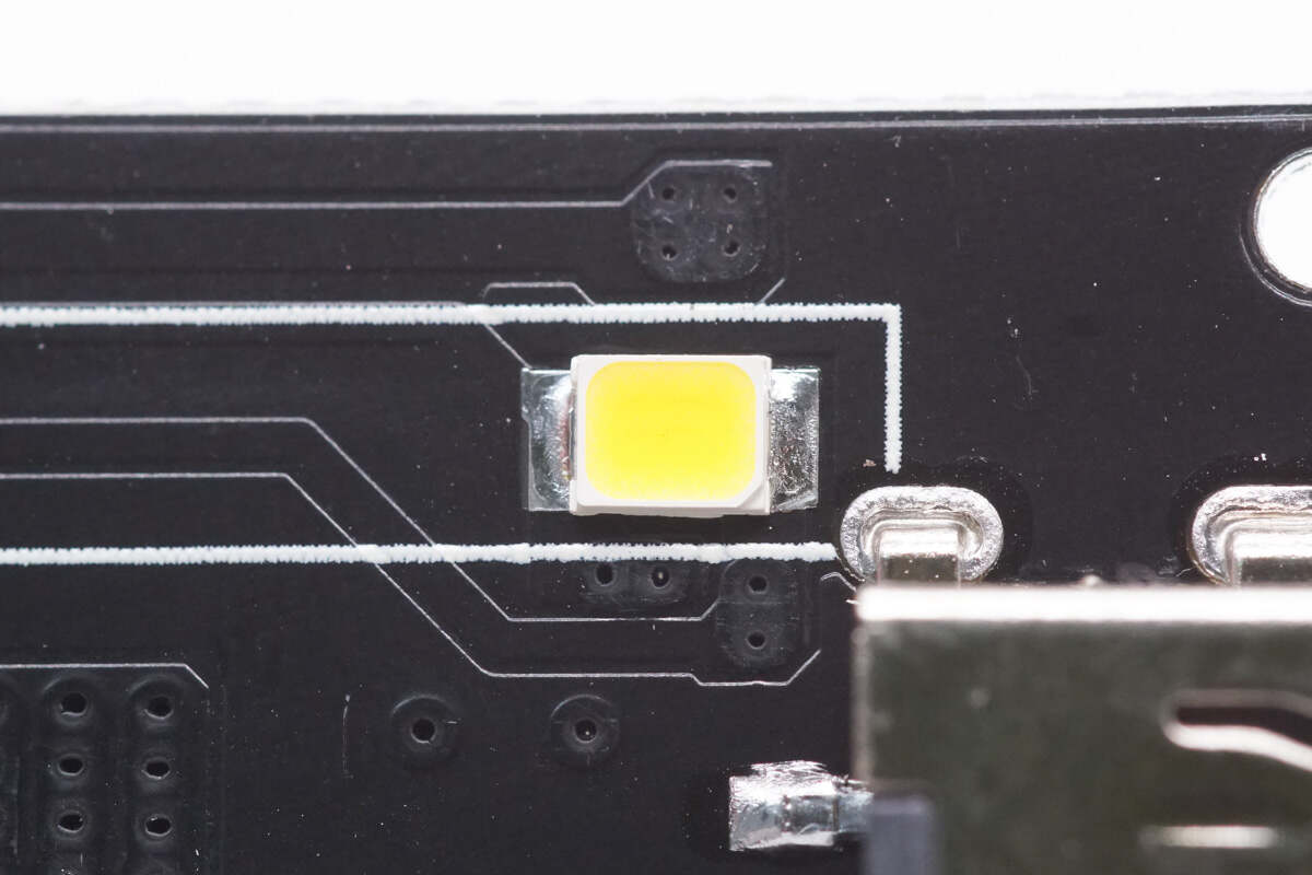

贴片LED照明灯特写。

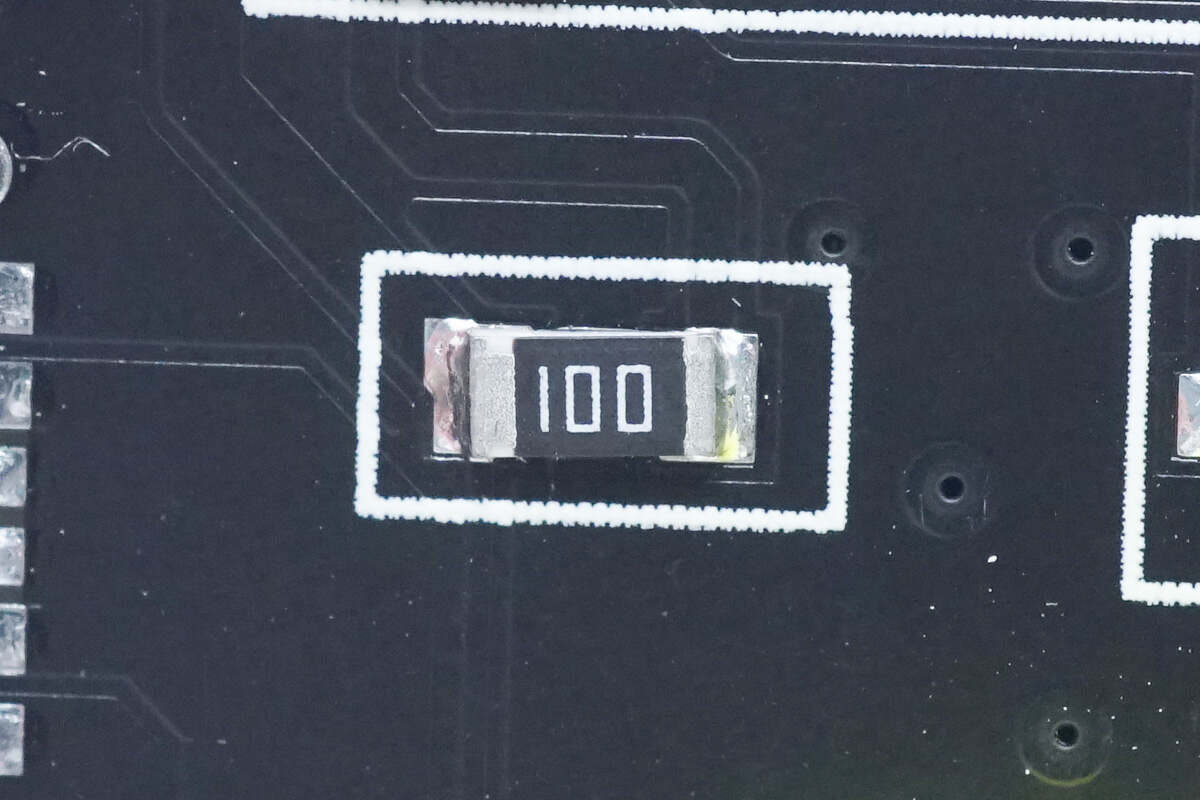

10Ω限流电阻特写。

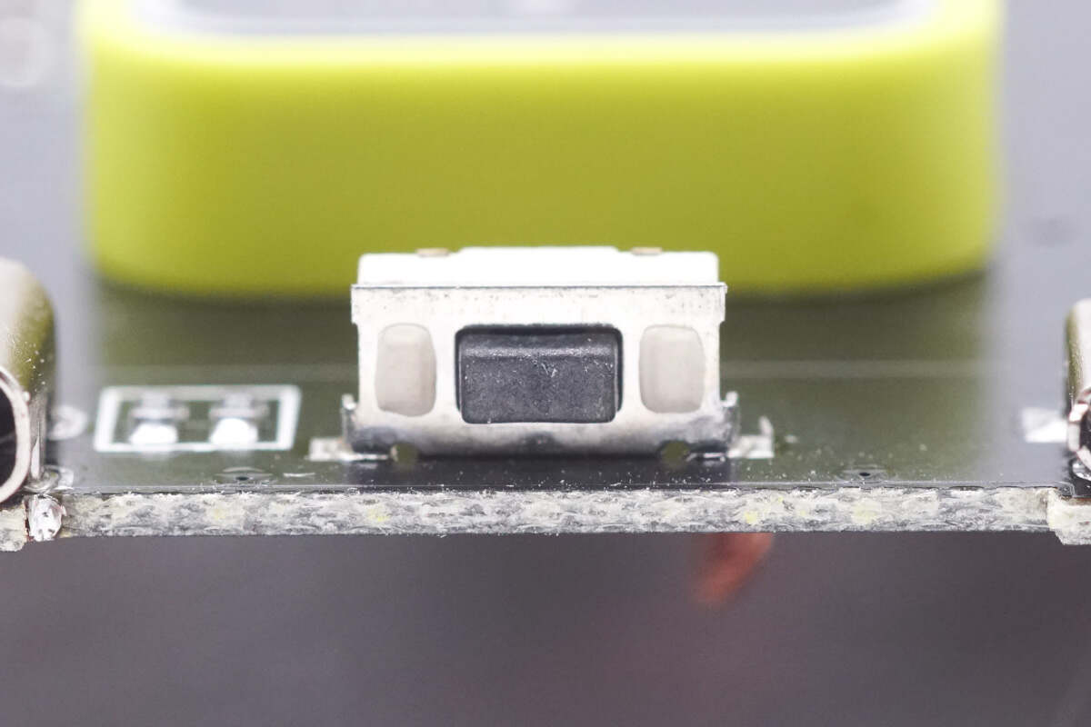

贴片电量检测按钮特写。

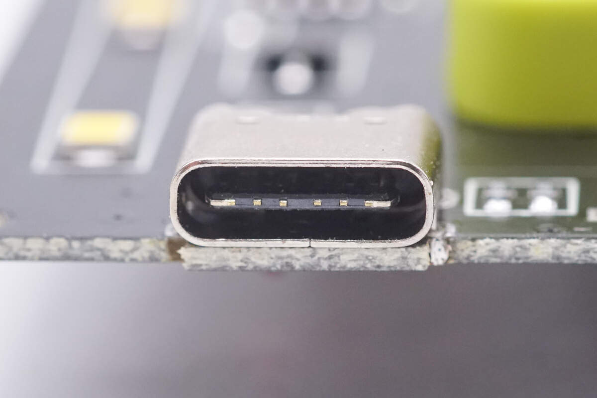

USB-C母座采用过孔焊接固定。

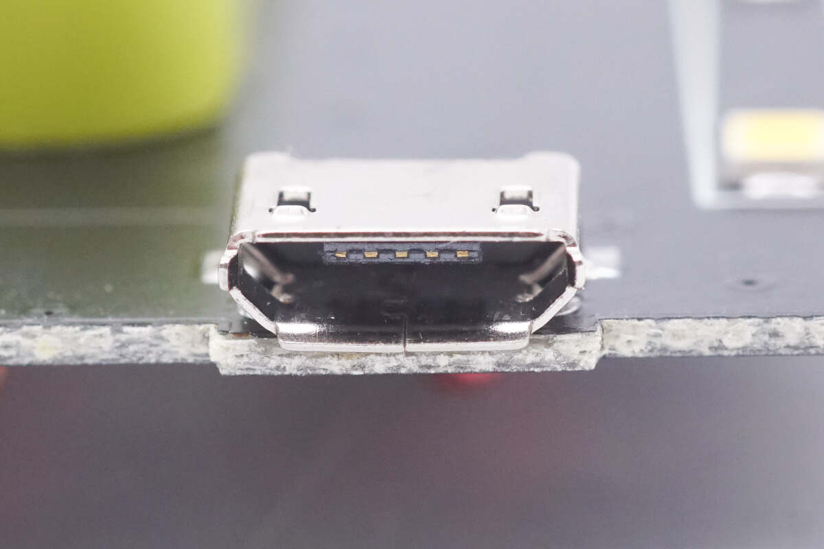

Micro-USB母座特写。

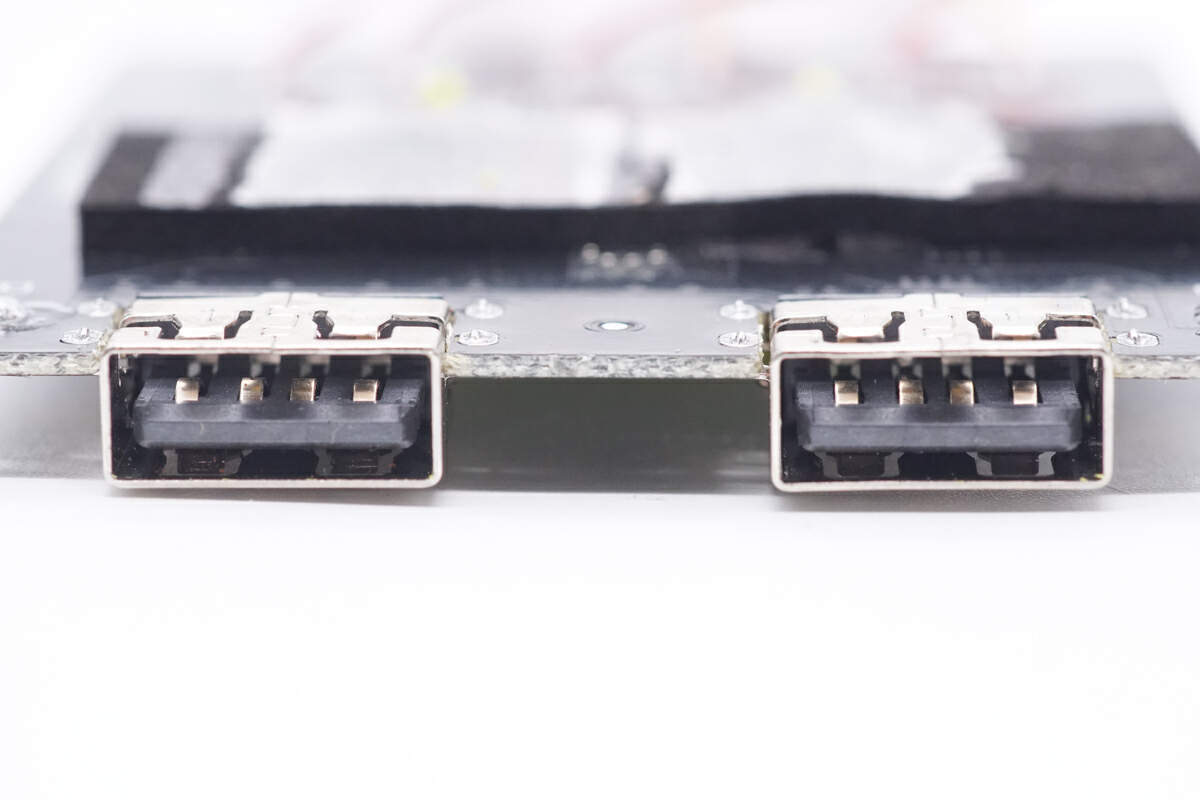

两个USB-A母座采用沉板过孔焊接,降低厚度。
在PCB中间设有四颗电量指示灯的遮光罩,标注电量百分比和10Ah字样。

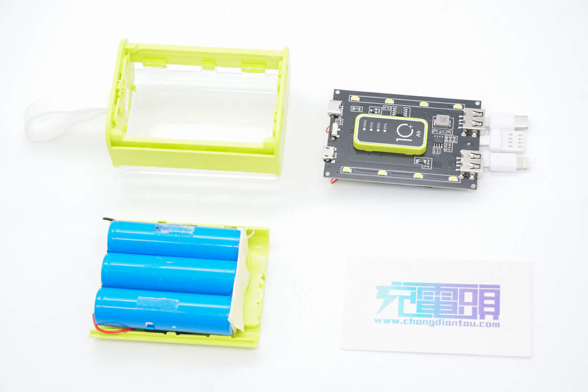

全部拆解一览,来张全家福。
本次拆解的这款充电宝虽然在包装盒上印有罗技品牌,但是通过拆解发现,这款充电宝实质上属于山寨产品。壳体设计使用的是21700电池,内部实际采用了三颗无标18650电池,并使用双面胶填充空间。移动电源内部PCB采用思远MP5216一体化移动电源芯片,搭配使用一颗一体化电池保护芯片。内部无标18650电池安全性没有保障,存在安全隐患。
