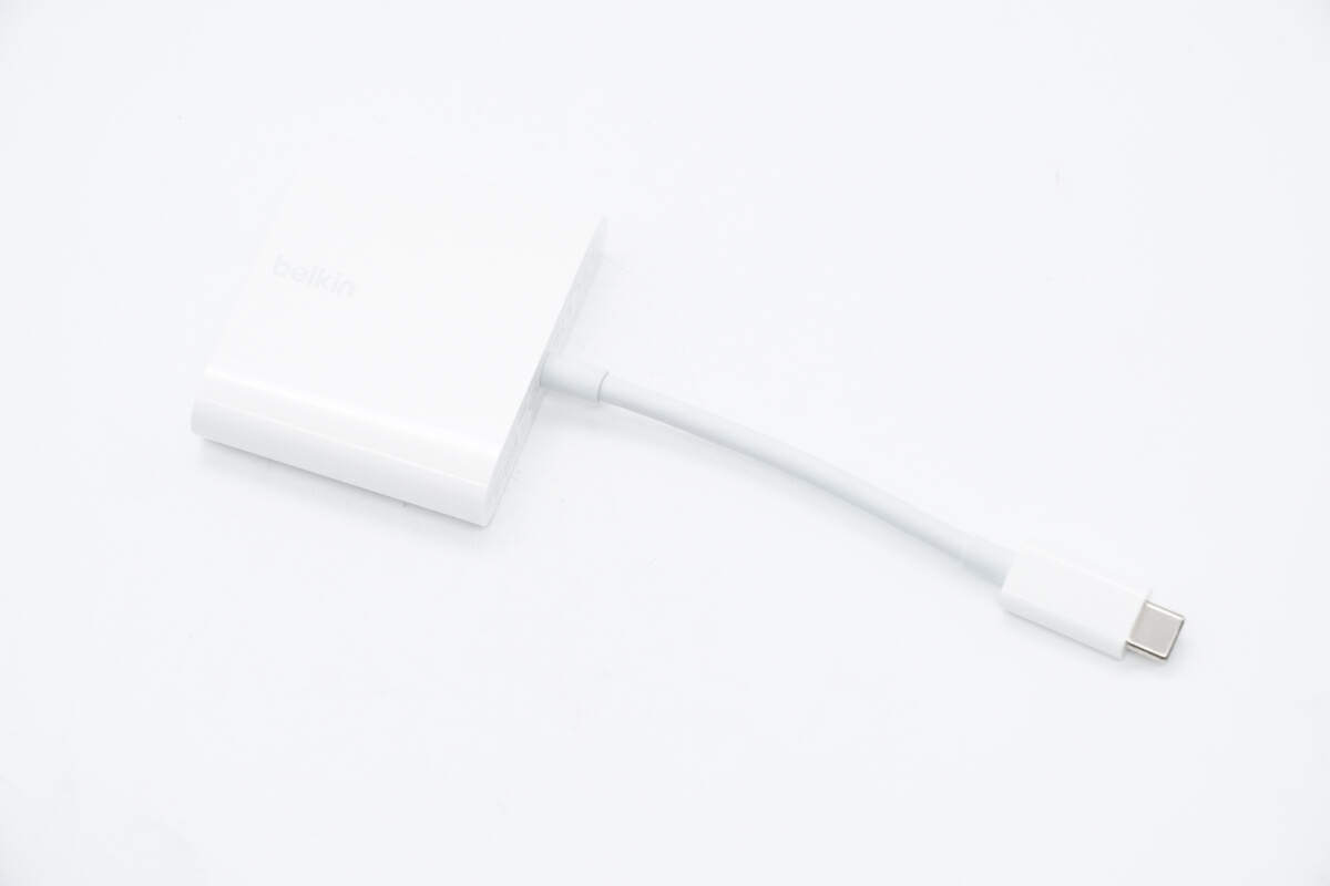

作为一款上架苹果官方商城的产品,贝尔金USB-C数据+充电转换器设计上为白色机身、USB-C线头以及浅灰色的线身,有着浓浓的苹果风。

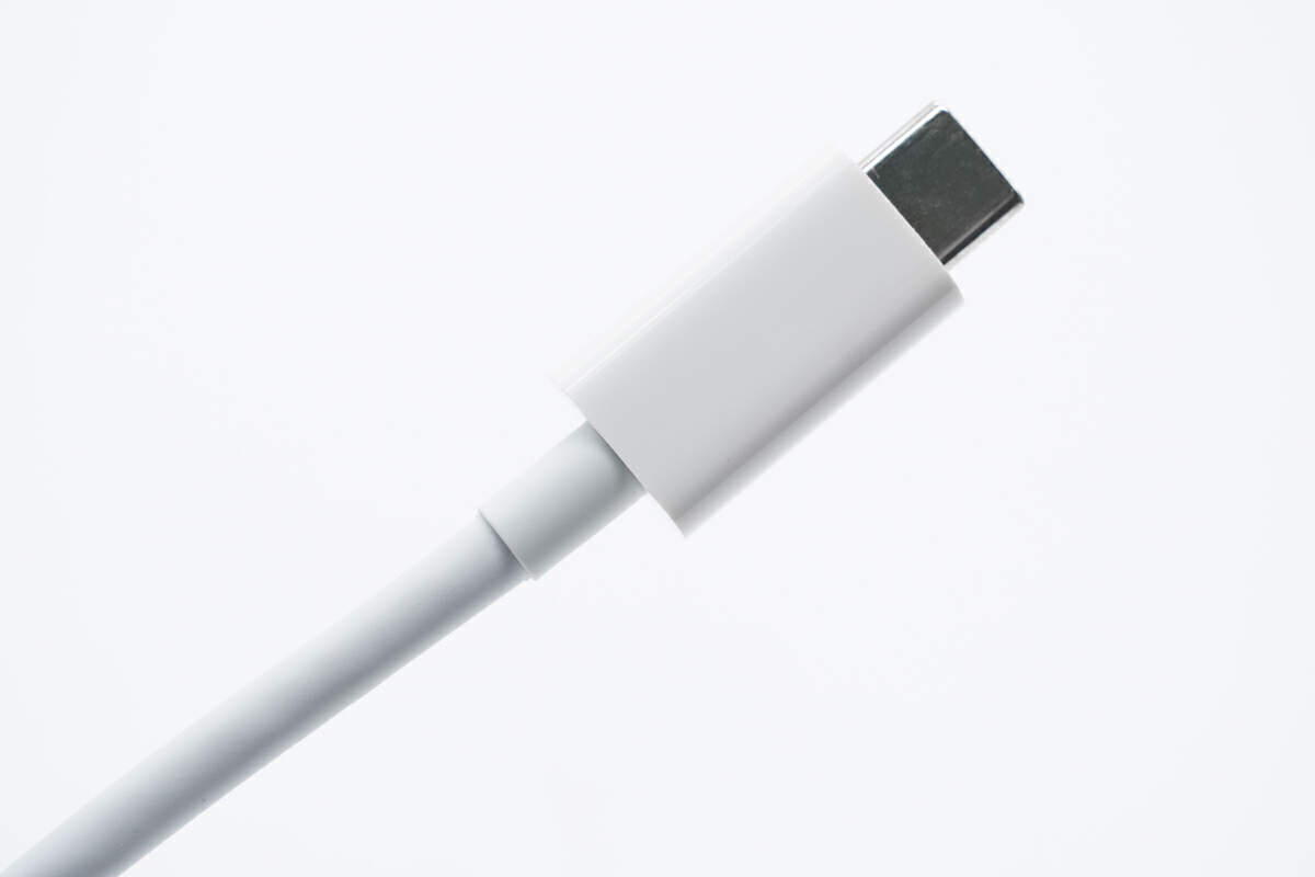

USB-C线头采用白色亮面外壳,两侧半圆弧面设计。

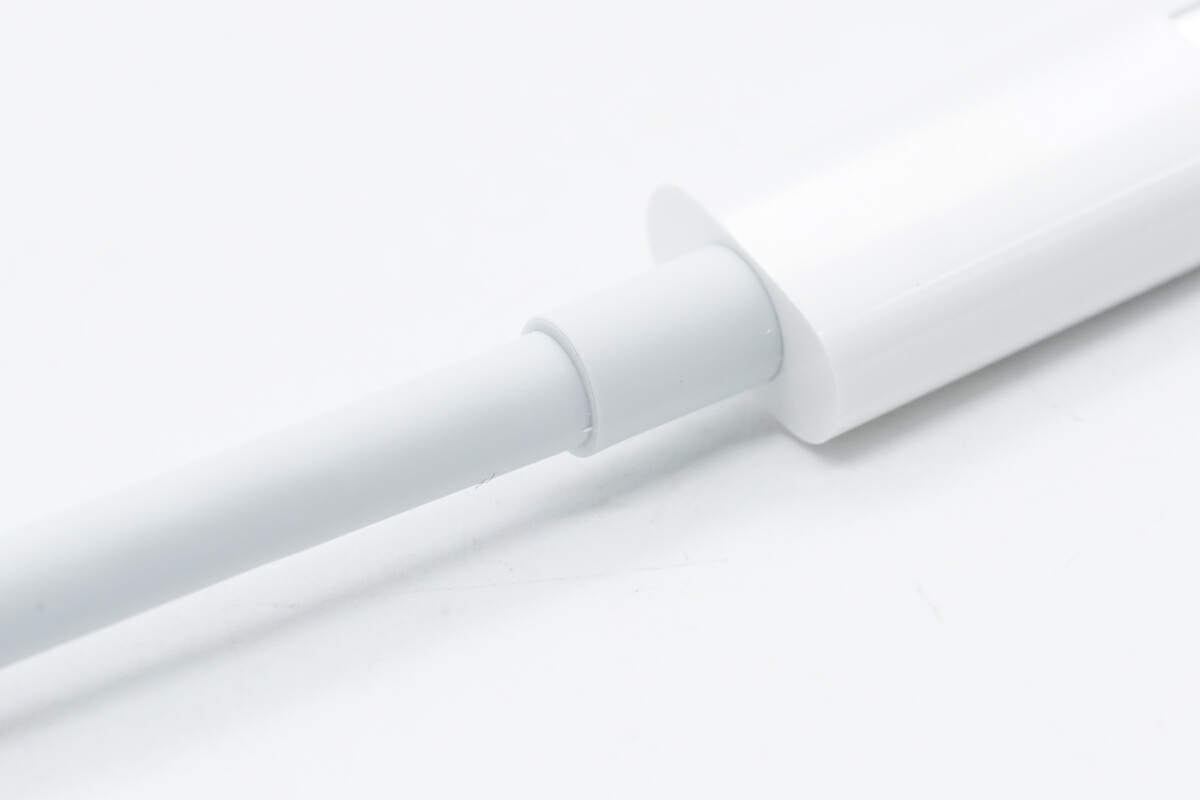

线身做了抗弯折处理。

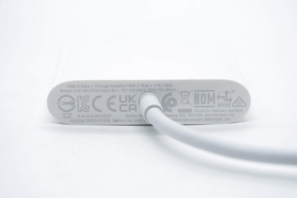

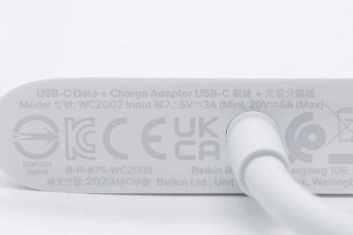

机身输出端外壳印有产品相关参数信息。
产品参数特写
型号:WCZ002
输入:5V3A、20V5A(Max)
产品通过了CE、KC、UKCA、CP、NOM、NYCE认证,越南制造。

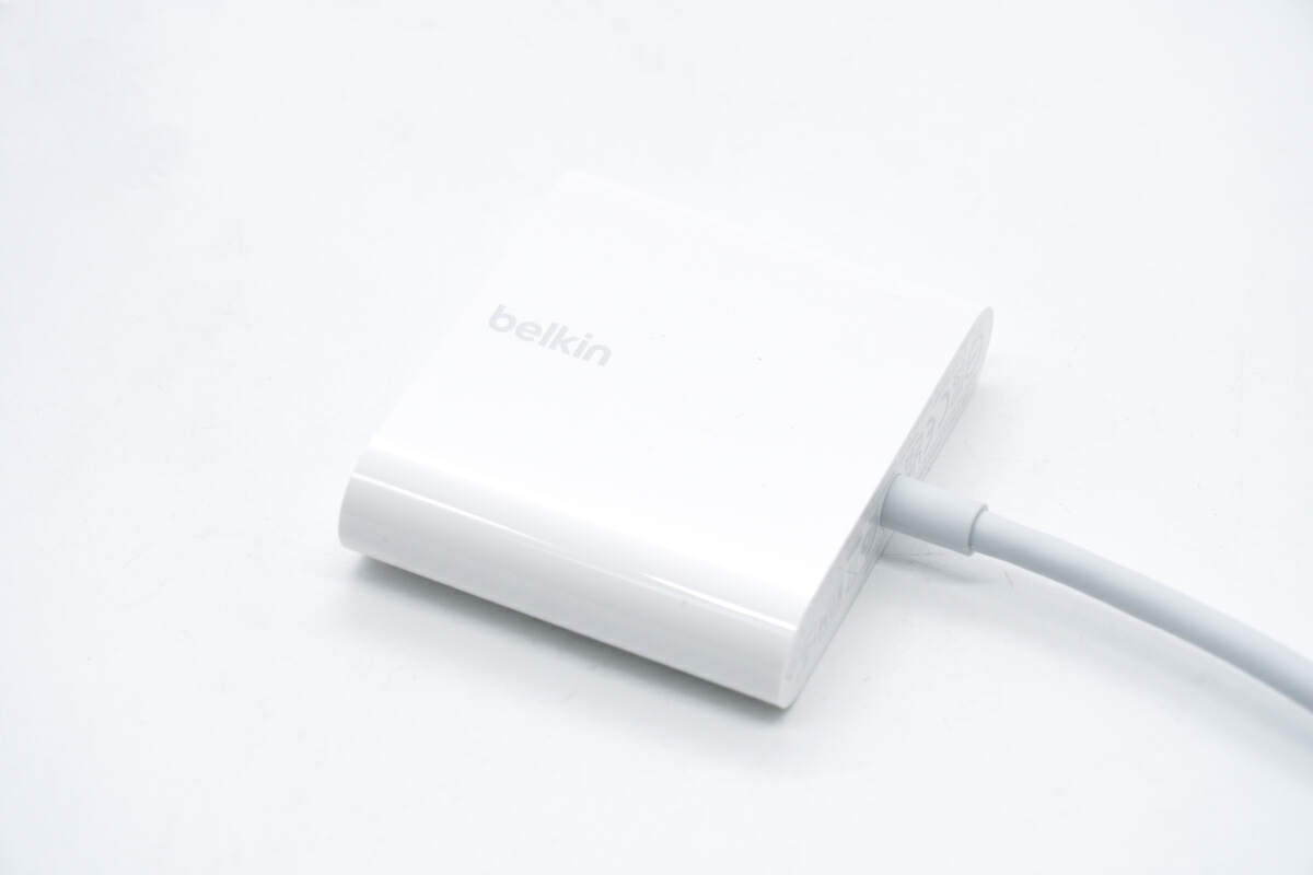

机身采用PC防火材质白色外壳,表明高光亮面处理,此外两侧同样为半圆弧面设计。

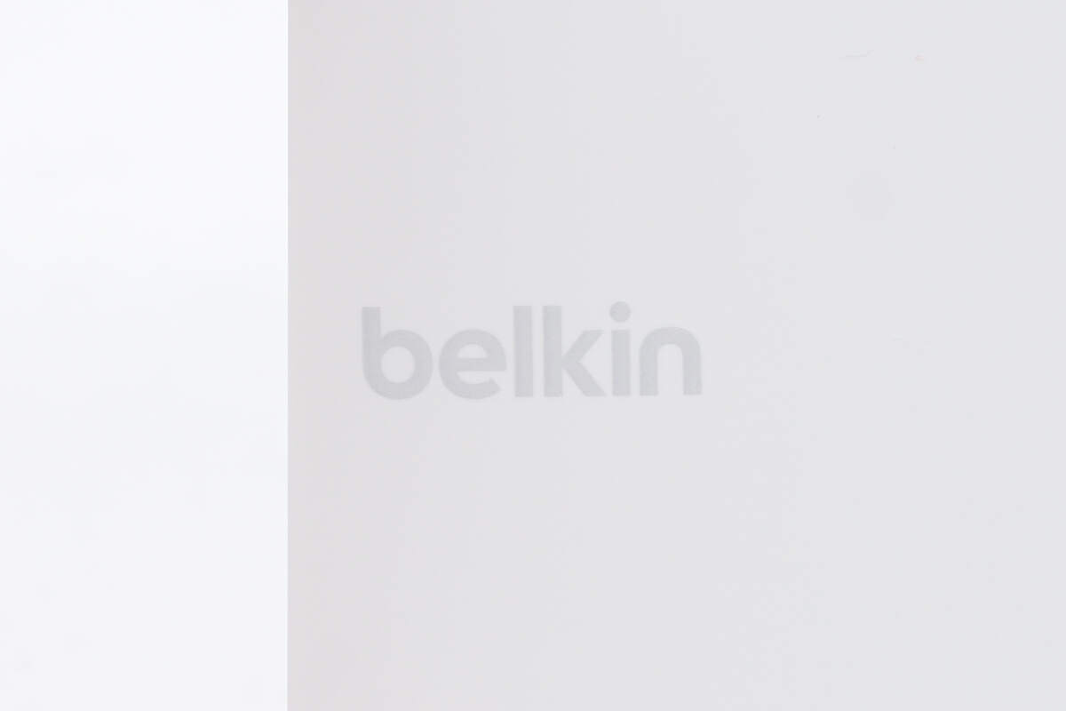

机身顶面印有belkin品牌。

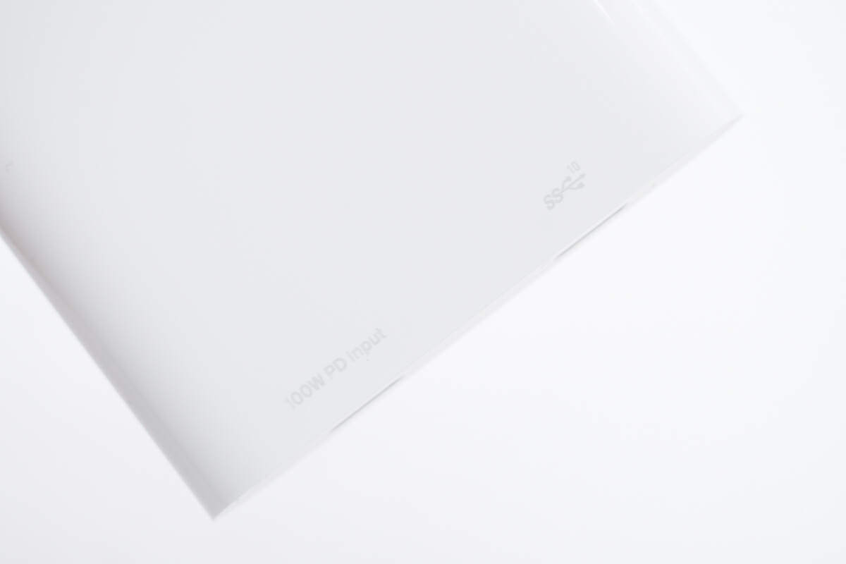

背面对应输入端接口处印有相应的提示标识。

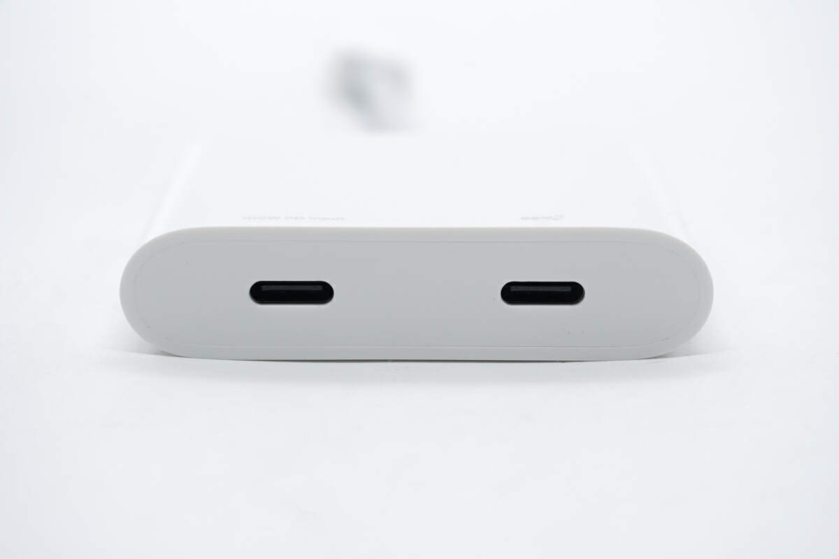

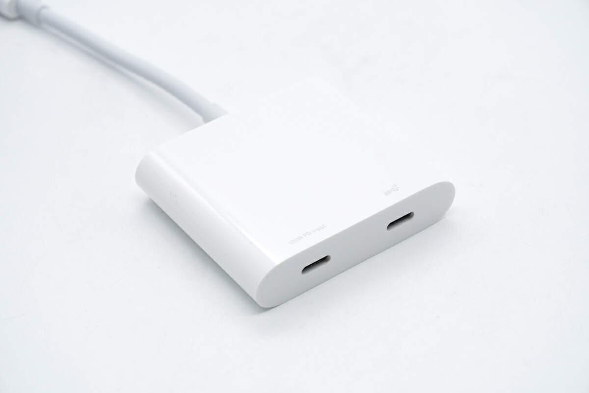

对应两个USB-C接口处分别印有100W PD input和数据传输标识。
输入端两个USB-C接口,其中左边USB-C接口为充电接口,支持100W PD快充输入。右边USB-C接口为数据传输接口,支持USB 3.2 Gen2(10Gbps)传输规格。

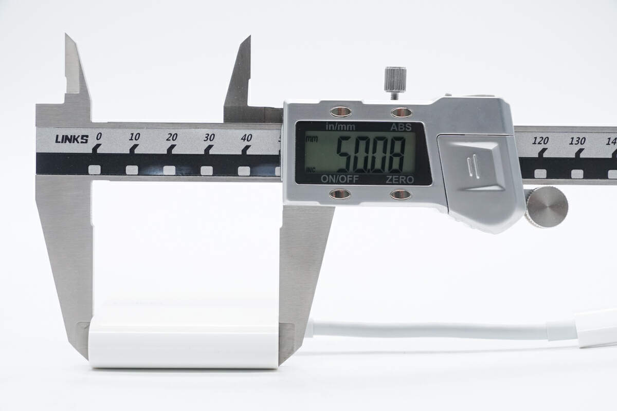

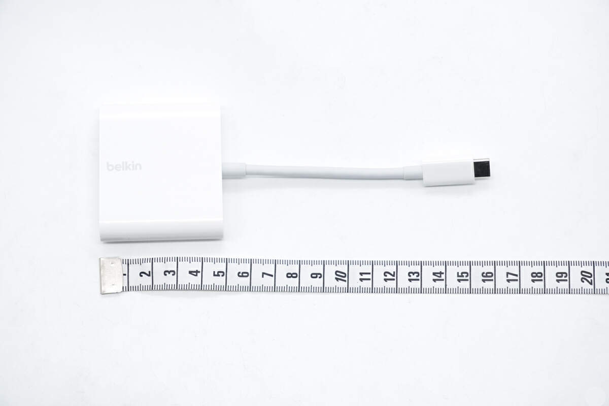

实测贝尔金USB-C数据+充电转换器端到端长度约为16cm。
其中机身长度为50.08mm。

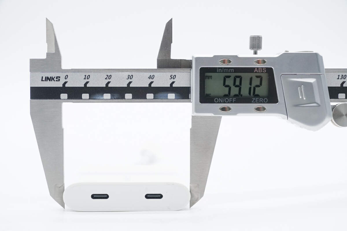

宽度为59.12mm。
厚度为13.77mm。

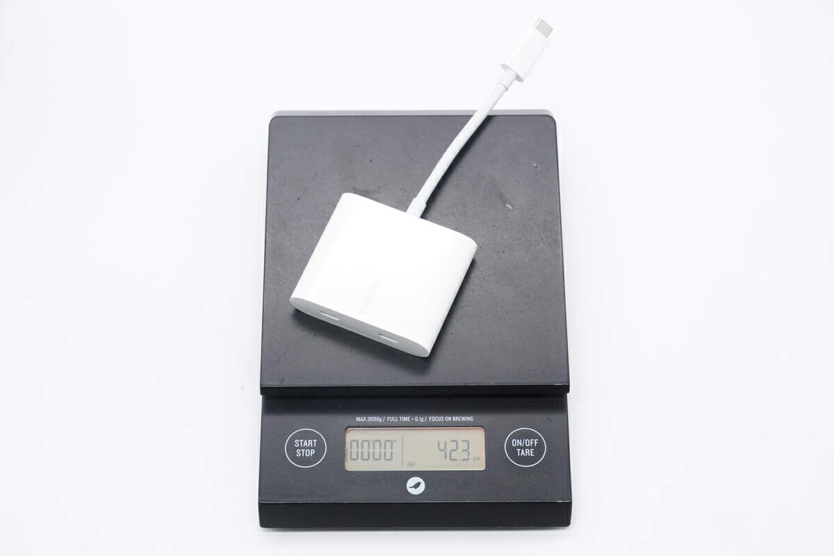

另外测得尔金USB-C数据+充电转换器净重约为42g。

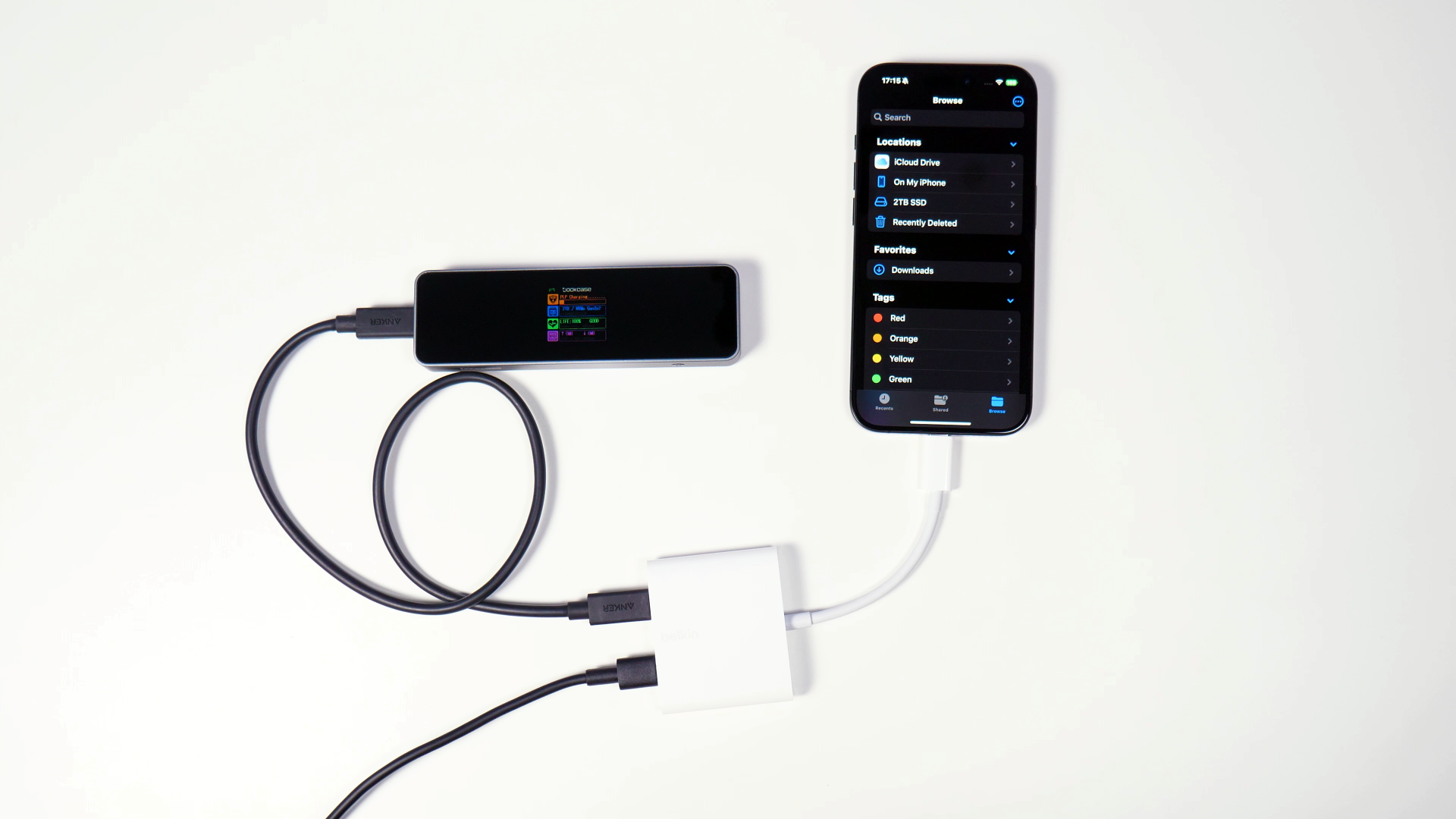

贝尔金这款USB-C数据+充电转换器实际应用场景如图,USB-C线端连接iPhone 15新机,另一端两个接口分别连接充电器以及装有SSD的硬盘盒,同时实现了为手机充电和进行数据传输操作。
由于iPhone 15系列新机USB-C端口的功率输出限制为4.5W,而有些USB-C数据传输装置(例如 SSD)需要更多电量。产品另一大亮点便是可以同时为手机以及SSD硬盘盒供电,实现苹果iPhone 15系列新机直接通过相机应用程序,支持ProRes RAW直接录制4K@60Hz视频至USB-C SSD中,方便易用。
从硬盘盒显示屏上还可以看出,在直接录制视频至USB-C SSD中,硬盘盒的写入速度达216MB/s(约1.69Gbps),而这连USB-C数据接口性能的五分之一还不到。可见贝尔金这款转换器充电和数据传输两方面的性能完全可以满足苹果iPhone 15系列新机的日常使用需求。

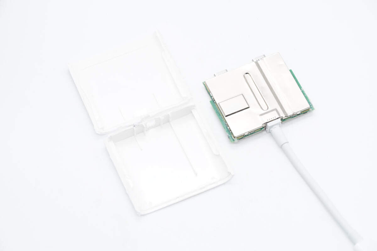

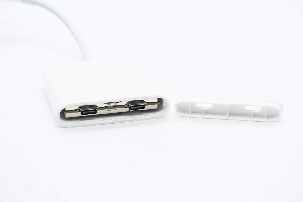

首先沿外壳接缝撬开外壳,取下侧面面板。
沿侧面切开外壳,取出内部PCBA模块。

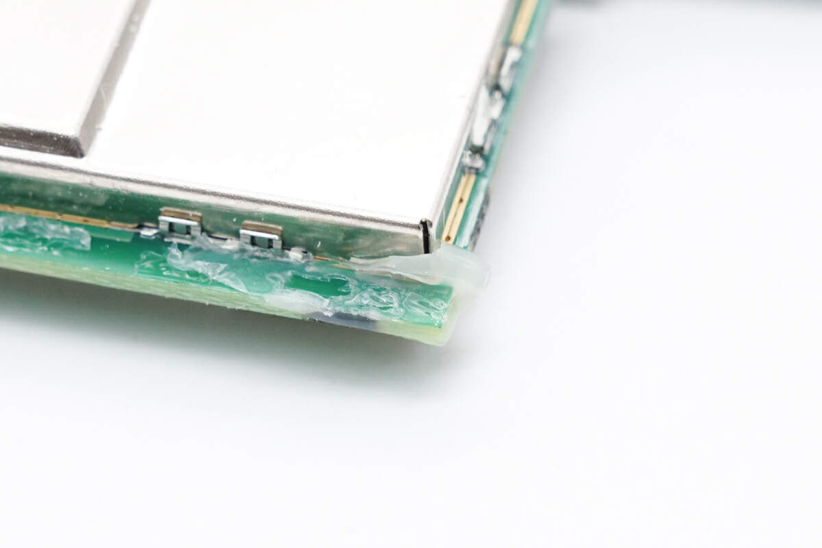

PCBA模块通过胶水粘贴固定在壳体内部。

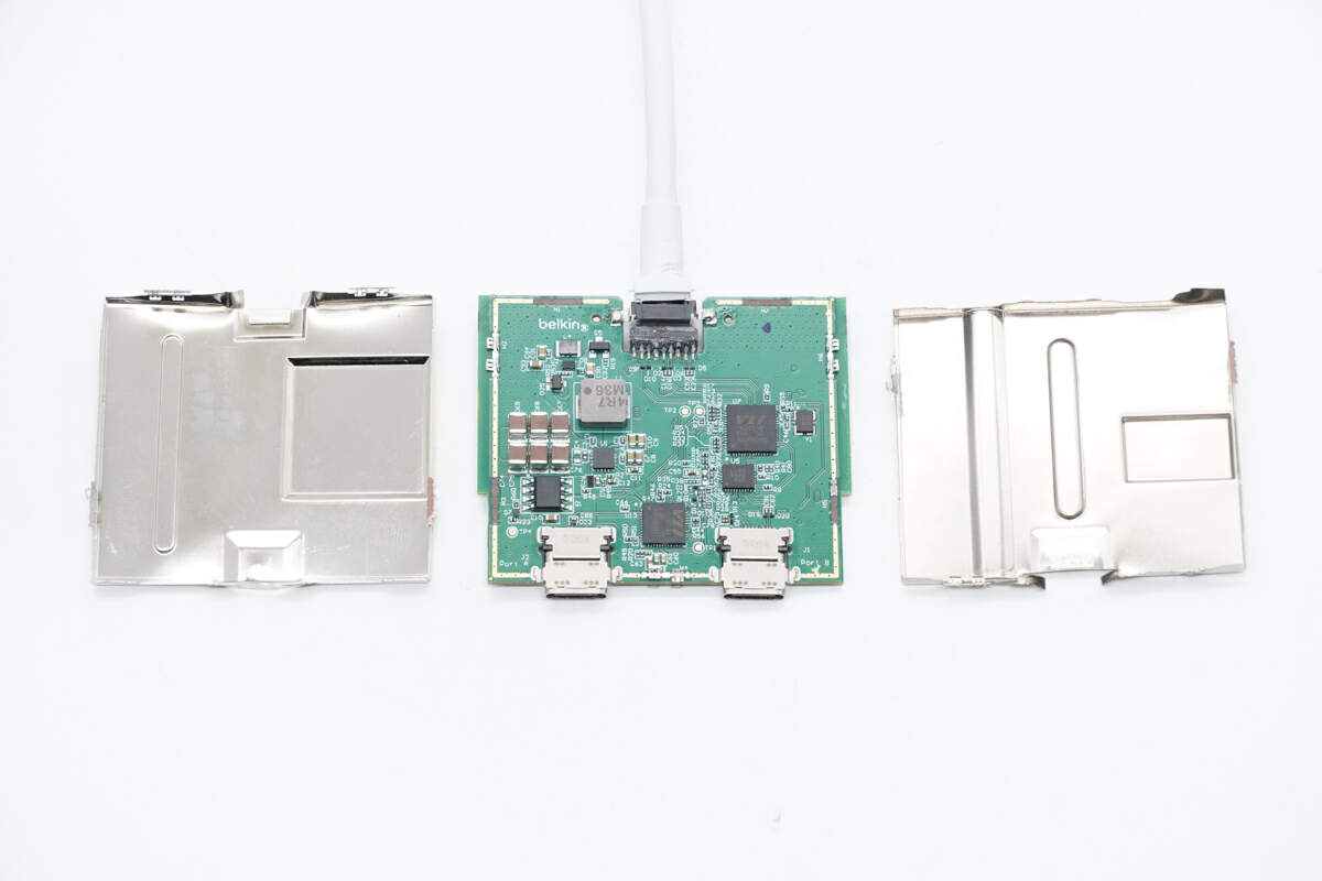

PCBA模块正反面均设有金属屏蔽罩。
取下PCBA模块两面的屏蔽罩,继续进行拆解。

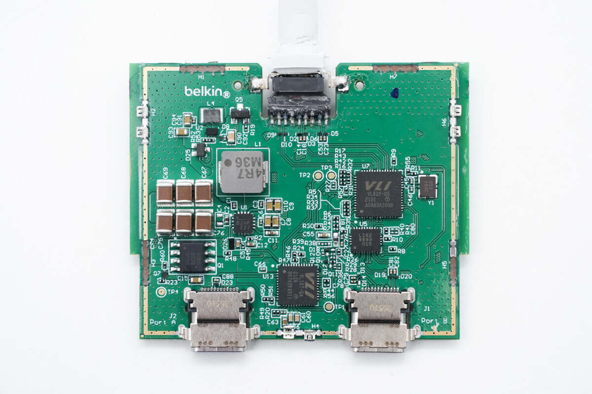

PCBA模块正面左侧焊接VBUS开关管,同步升降压转换器,滤波电容,升降压电感,右侧焊接集线器芯片,切换开关芯片和USB PD控制器。上方焊接输出导线,下方焊接两个USB-C插座。

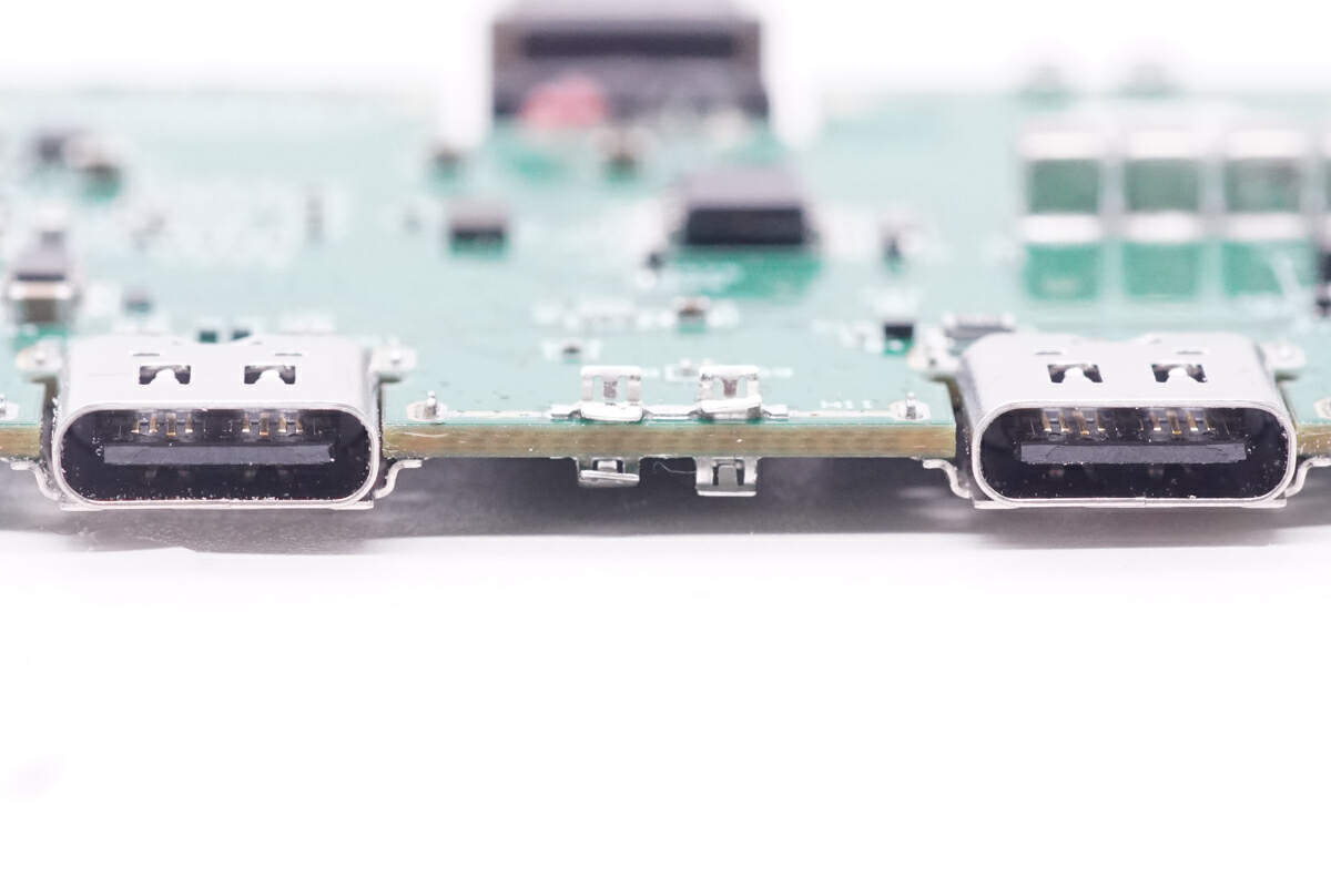

PCBA模块背面焊接一颗VBUS开关管,滤波电容等元件。两个USB-C母座采用沉板过孔焊接固定,降低整体厚度。

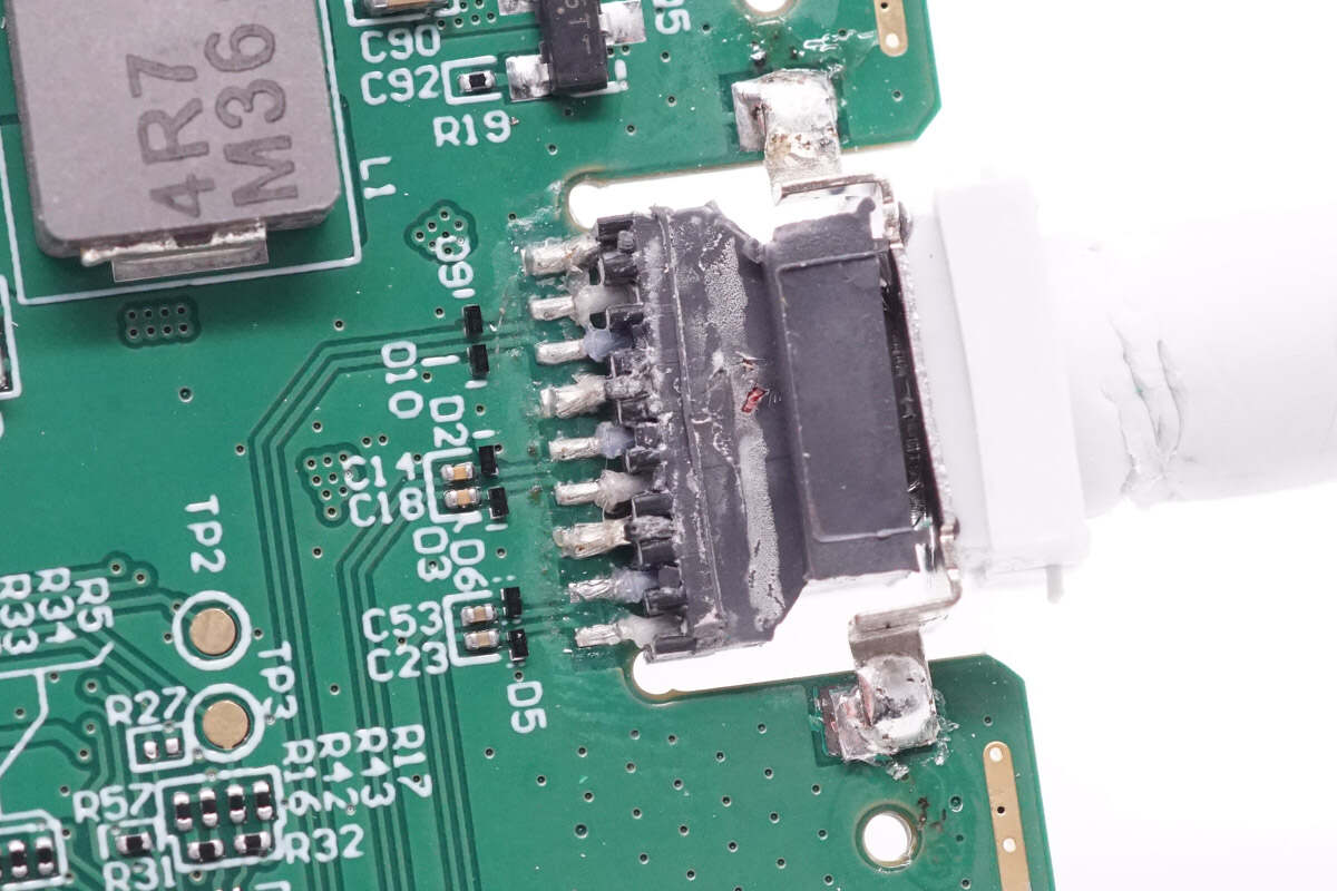

USB-C导线采用金属线卡,焊接固定。数据线均设有ESD保护二极管进行静电保护。
背面焊接正负极供电导线。

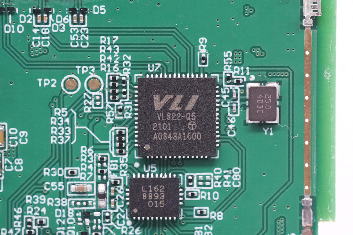

USB集线器芯片来自威锋电子,型号VL822-Q5,其获得了USB 3.2 Gen2 USB-IF认证,TID号1932。VL822-Q5具有两个下行接口,支持USB3.1 Gen 2 10Gbps传输速率,用于USB-C接口扩展。

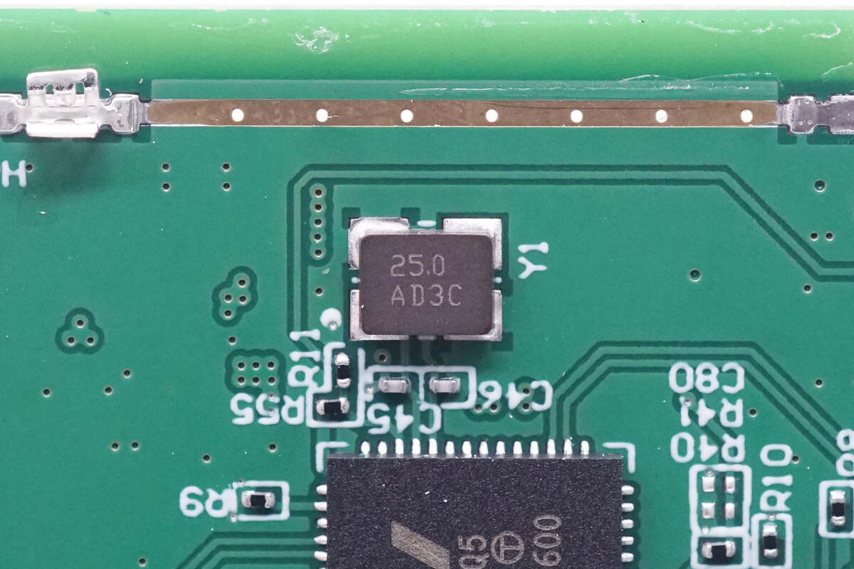

芯片外置25.000MHz无源晶振特写。

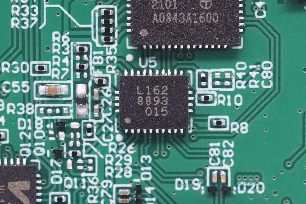

切换开关来自威锋电子,型号VL162,芯片集成CC逻辑,支持USB3.1 Gen 2 10Gbps,芯片内部还集成Vconn电源,支持过流保护功能。
威锋电子 VL162 资料信息。

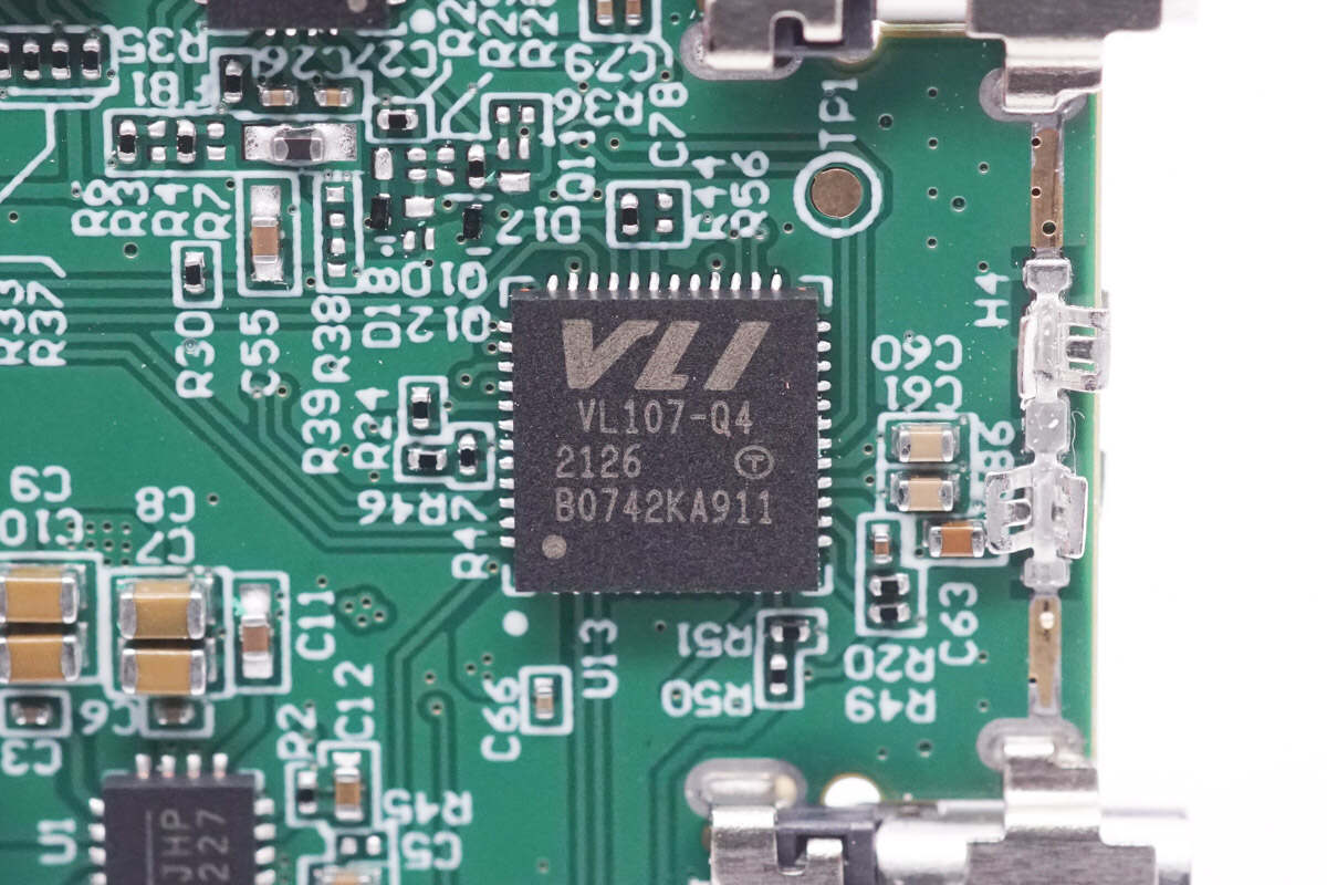

PD控制器来自威锋电子,型号VL107,支持显示端口alt模式和USB PD3.0控制,通过了PD3.0认证,TID:4923。并具备有Secure FW Update Console,Apple可自Apple程序中更新这款转换器的固件程序。
威锋电子 VL107 资料信息。

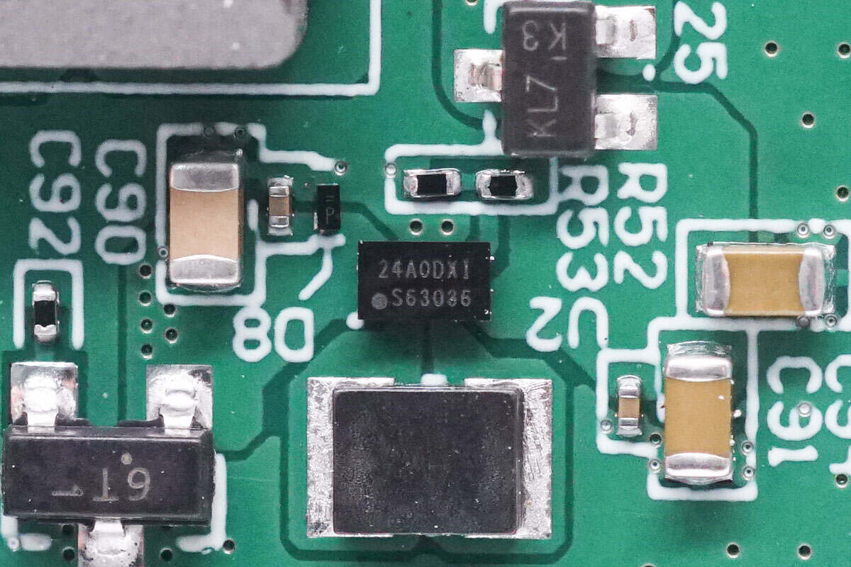

同步升降压转换器来自德州仪器,型号TPS63036,芯片内置开关管,输入输出最高电压为5.5V,开关频率为2.4MHz,支持外部信号同步,并具有过热和过压保护,支持真关断功能。

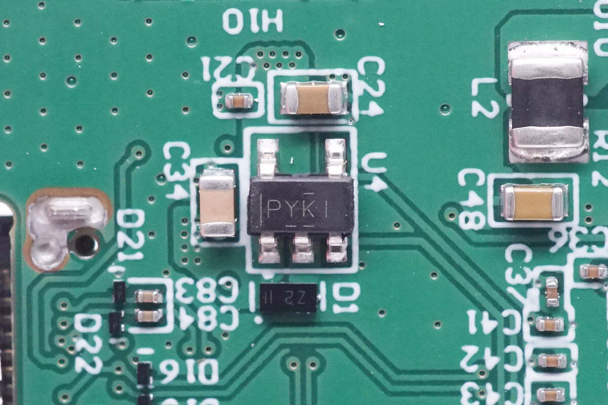

负载开关来自德州仪器,丝印PYKI,实际型号为TPS2069C,支持1.5A负载电流,具备输出放电和反向阻断功能,并具备输出控制和过电流信号输出。

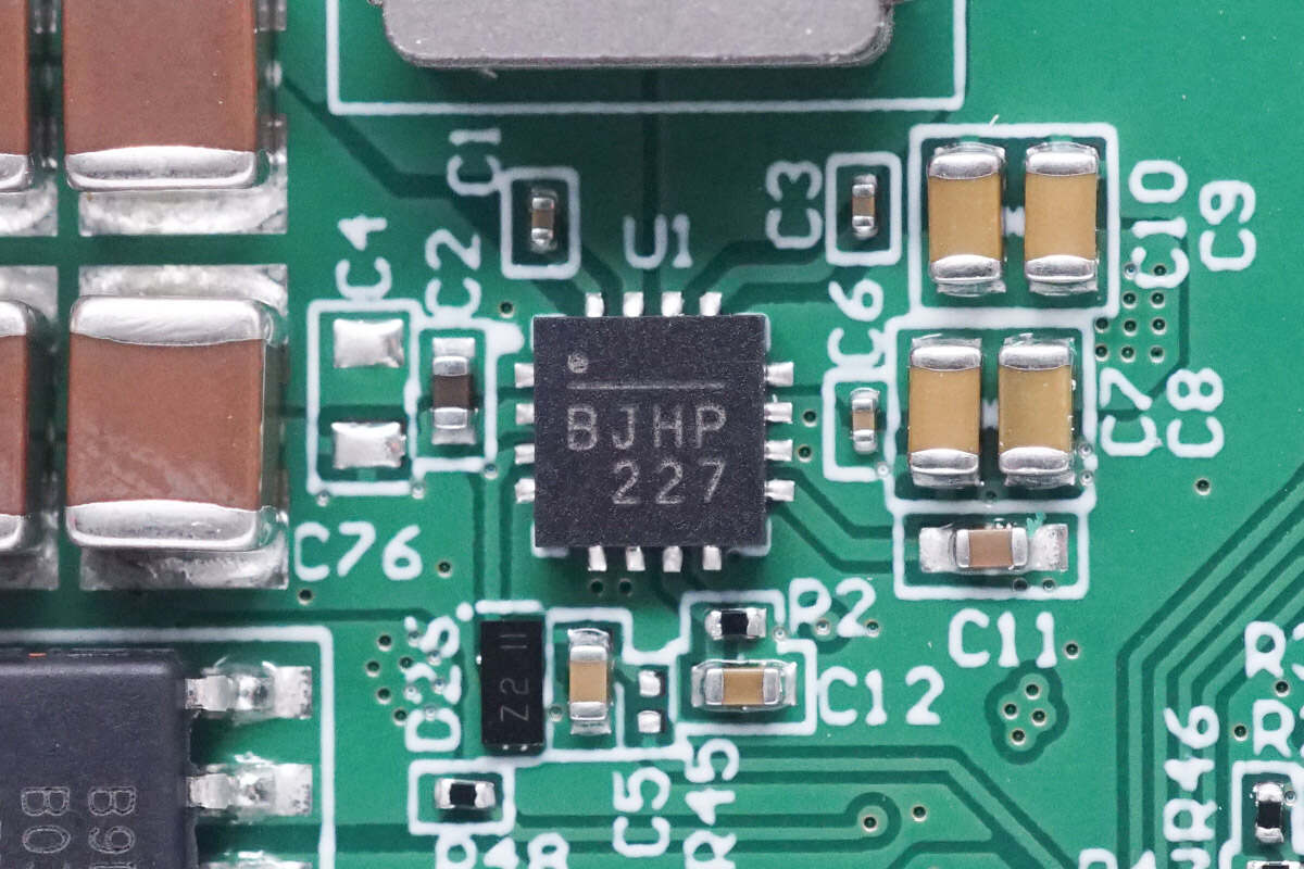

同步升降压转换器来自MPS,丝印BJH,实际型号为MP28167,是一颗内部集成开关管的同步升降压转换器,输出电压固定5V,用于为数据接口连接的设备供电。

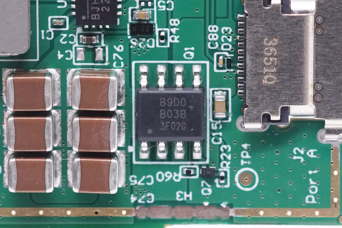

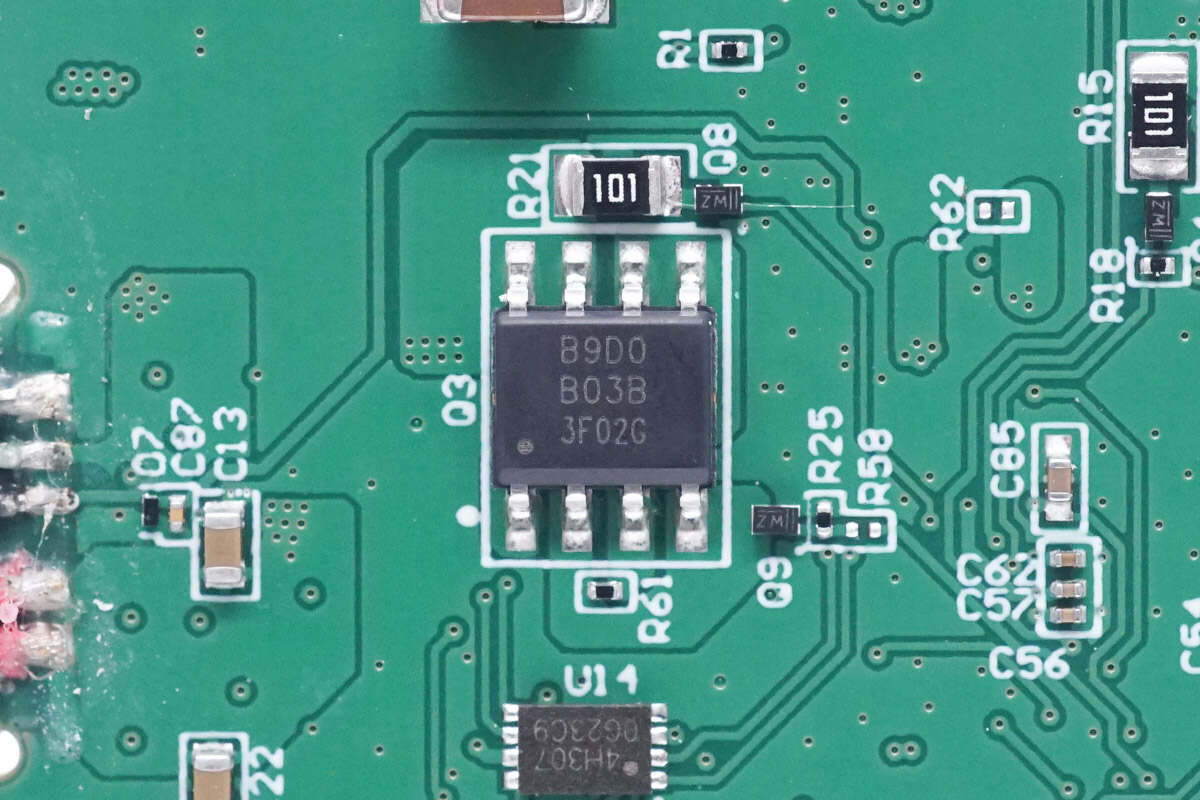

输入端VBUS开关管来自全宇昕,型号MTB9D0B03BQ8,是一颗耐压30V的双PMOS,导阻10mΩ,采用SOP-8封装。

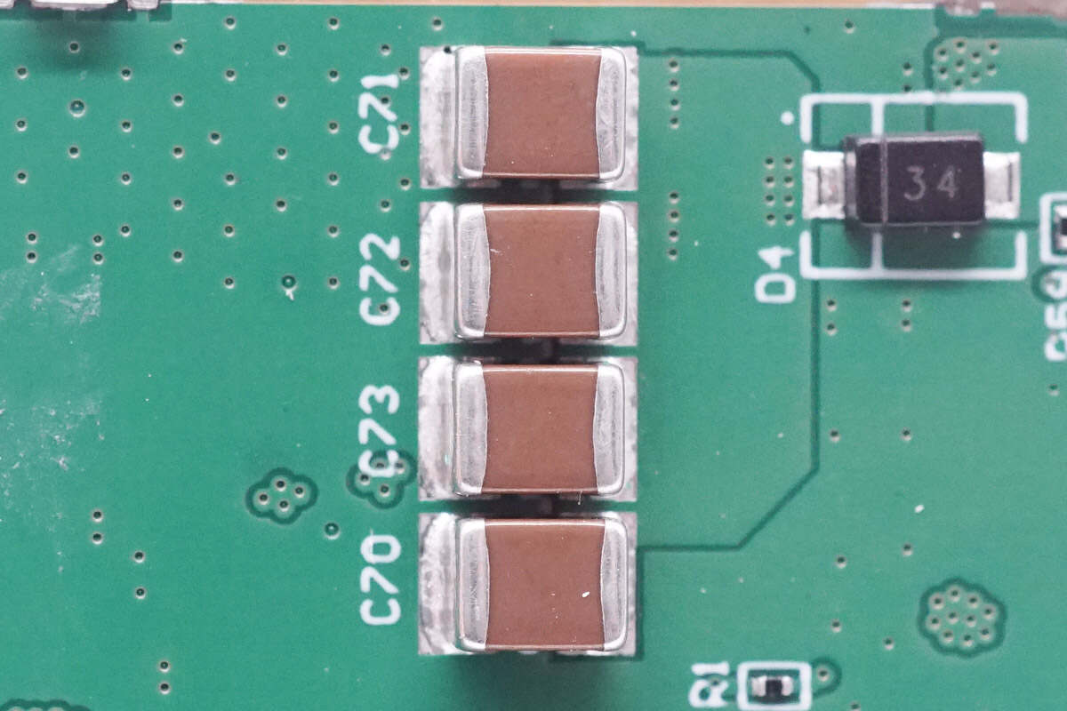

输出四颗1210封装的MLCC电容特写。
在PCB背面还焊接一颗VBUS开关管,与输入端开关管型号相同。

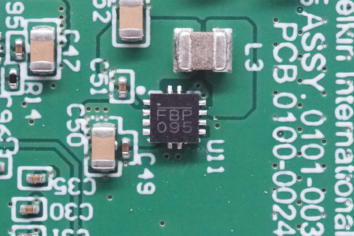

降压芯片来自MPS,丝印FB,实际型号为MP28200,芯片内置开关管,支持5.5V输入电压,输出电流为200mA,支持7个输入电压档位可选,开关频率为1.5MHz,支持100%占空比。

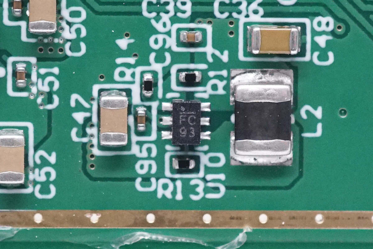

降压芯片来自MPS,丝印FC,实际型号为MP21600,芯片内置开关管,支持5.5V输入电压,输出电流为0.6A,具备输出放电和100%占空比。

两个USB-C母座均采用沉板过孔焊接固定。

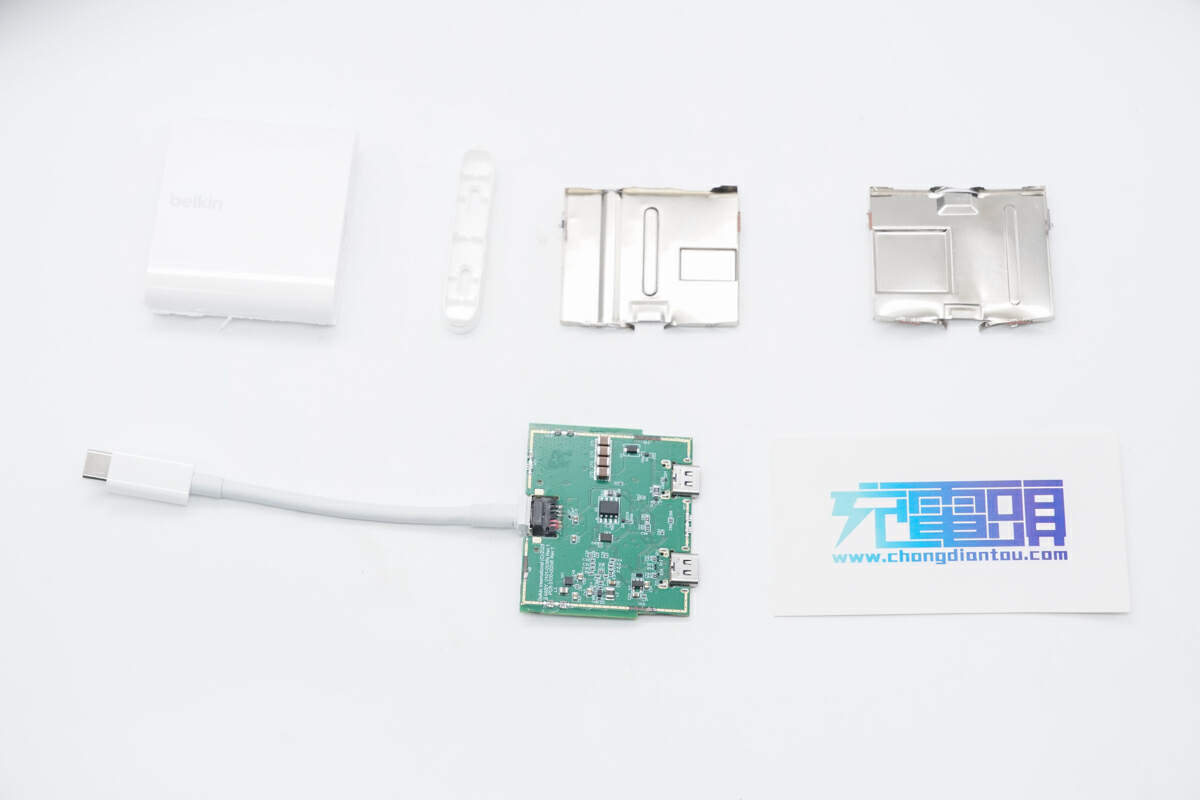

全部拆解一览,来张全家福。
