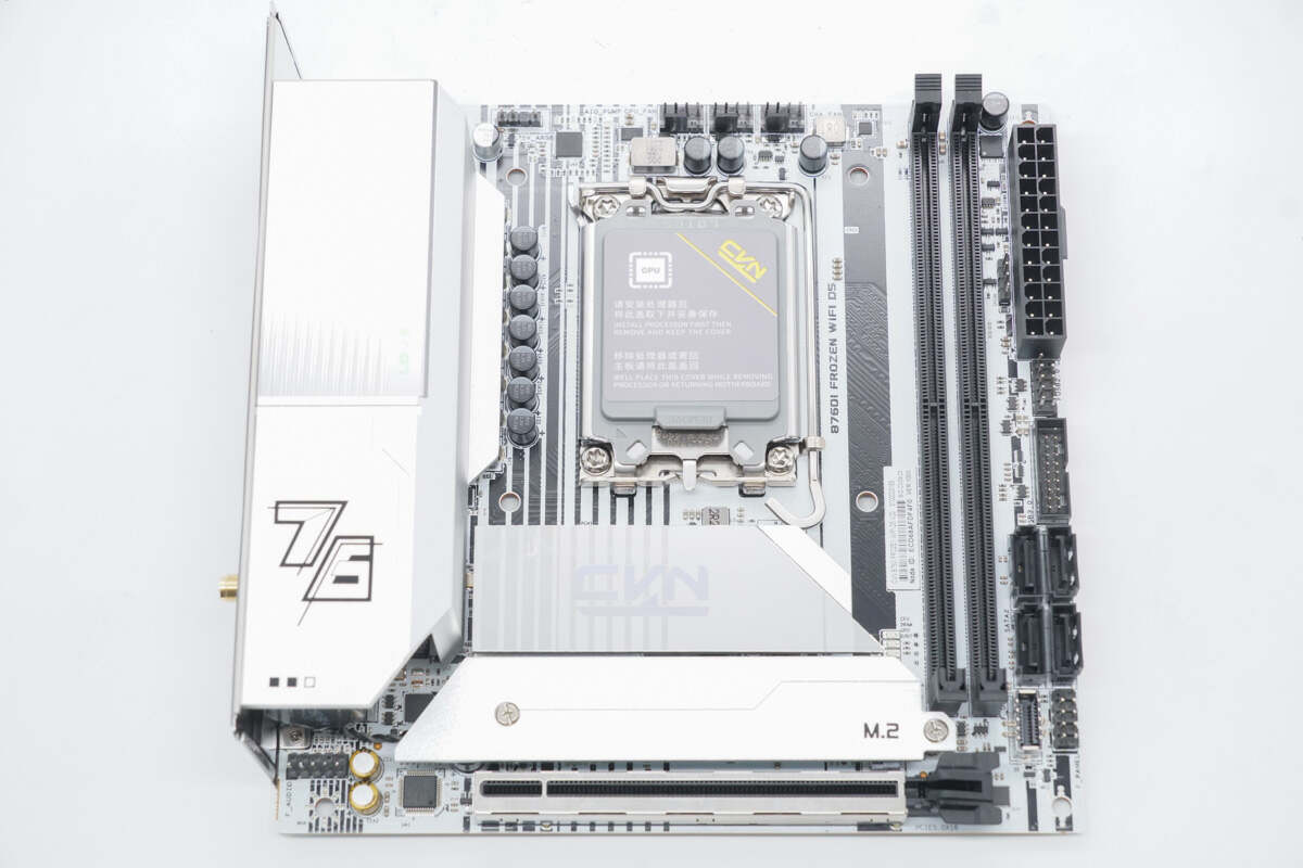

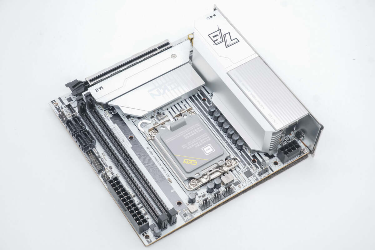

七彩虹CVN B760I FROZEN WIFI D5 V20登陆舰主板是一块 Mini-ITX 板型的小板,其延续了装甲风格设计,以黑白撞色为主,辅以银白色提升质感,给人带来强烈的视觉冲击。
细节方面,左侧和下方的散热装甲一部分采用了镭雕CVN磨砂玻璃工艺处理,同时左侧的下方还设计有经典“76”字样。右侧有两根DDR5规格的内存插槽,XMP加速模式下给到了最高 8000MT/s的高频率,同时优化了高带宽和低延迟表现。

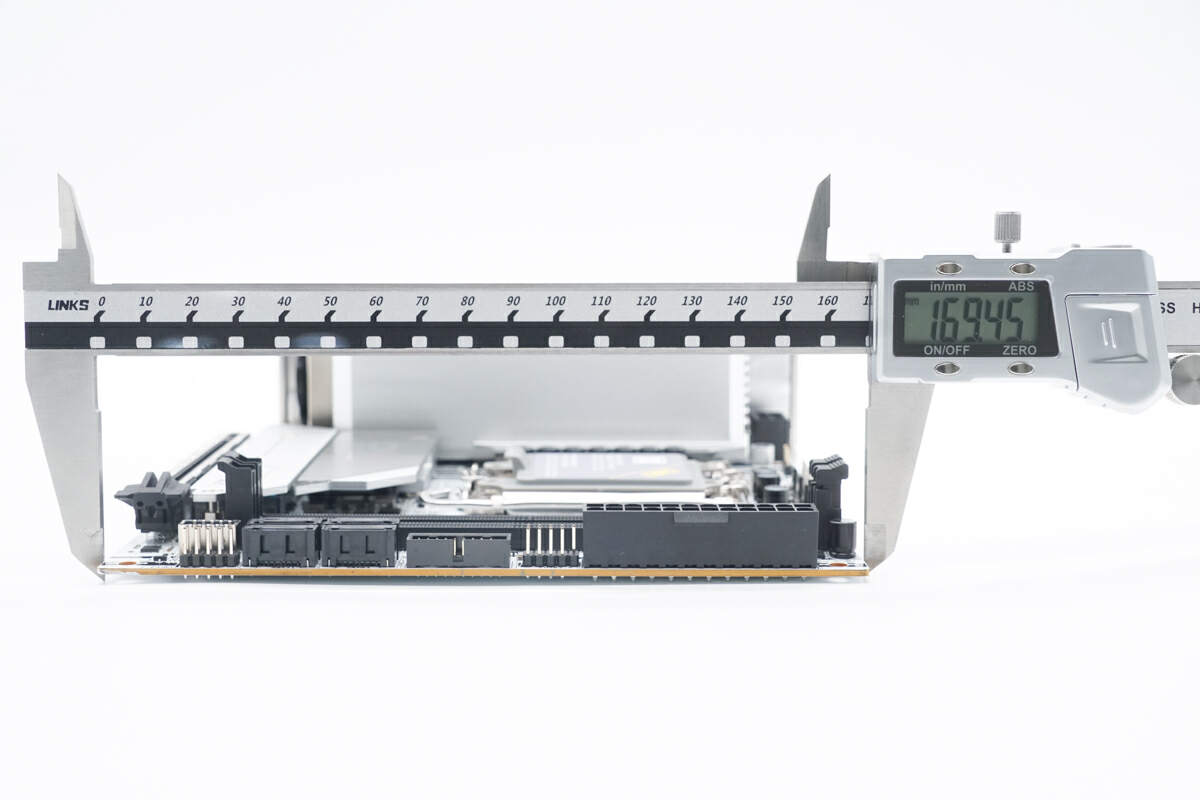

宽度为169.45mm。

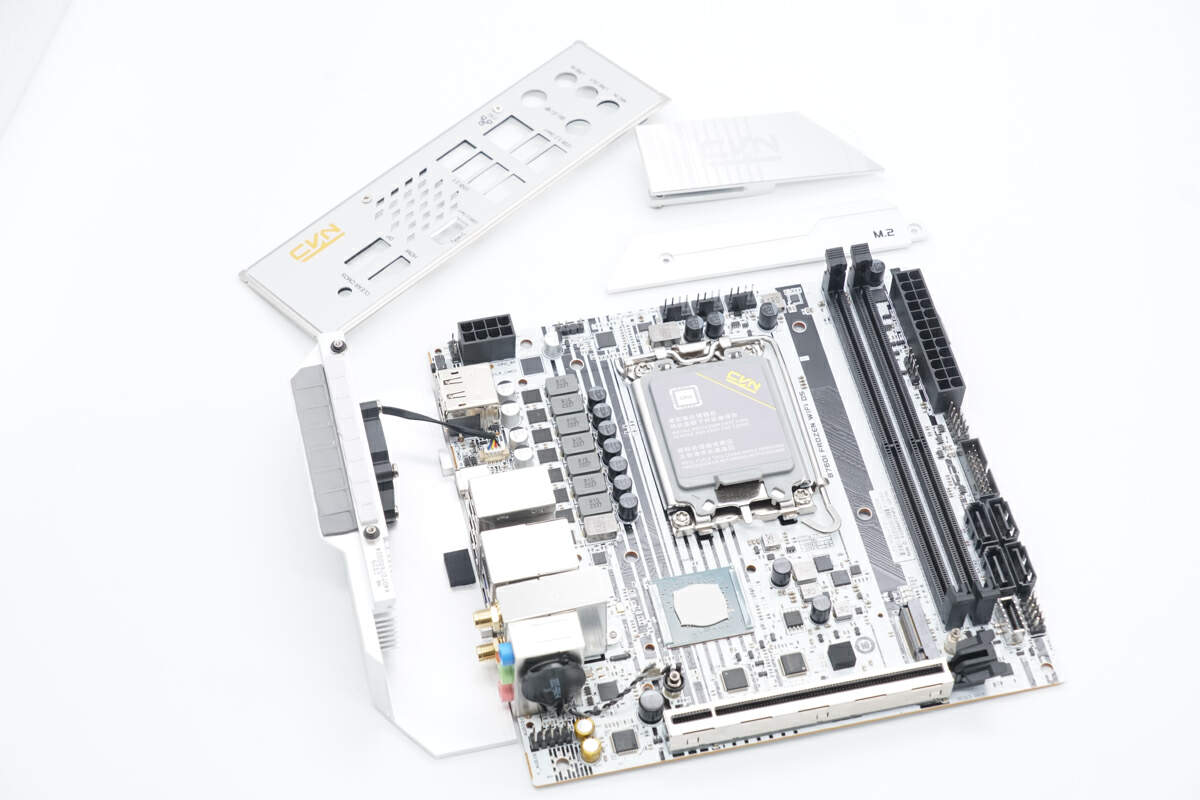

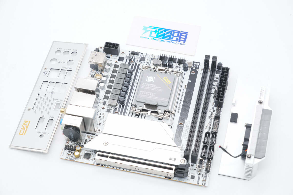

首先拧下背面的固定螺丝,拆下主板正面的供电散热片,南桥散热片和M2硬盘散热片。

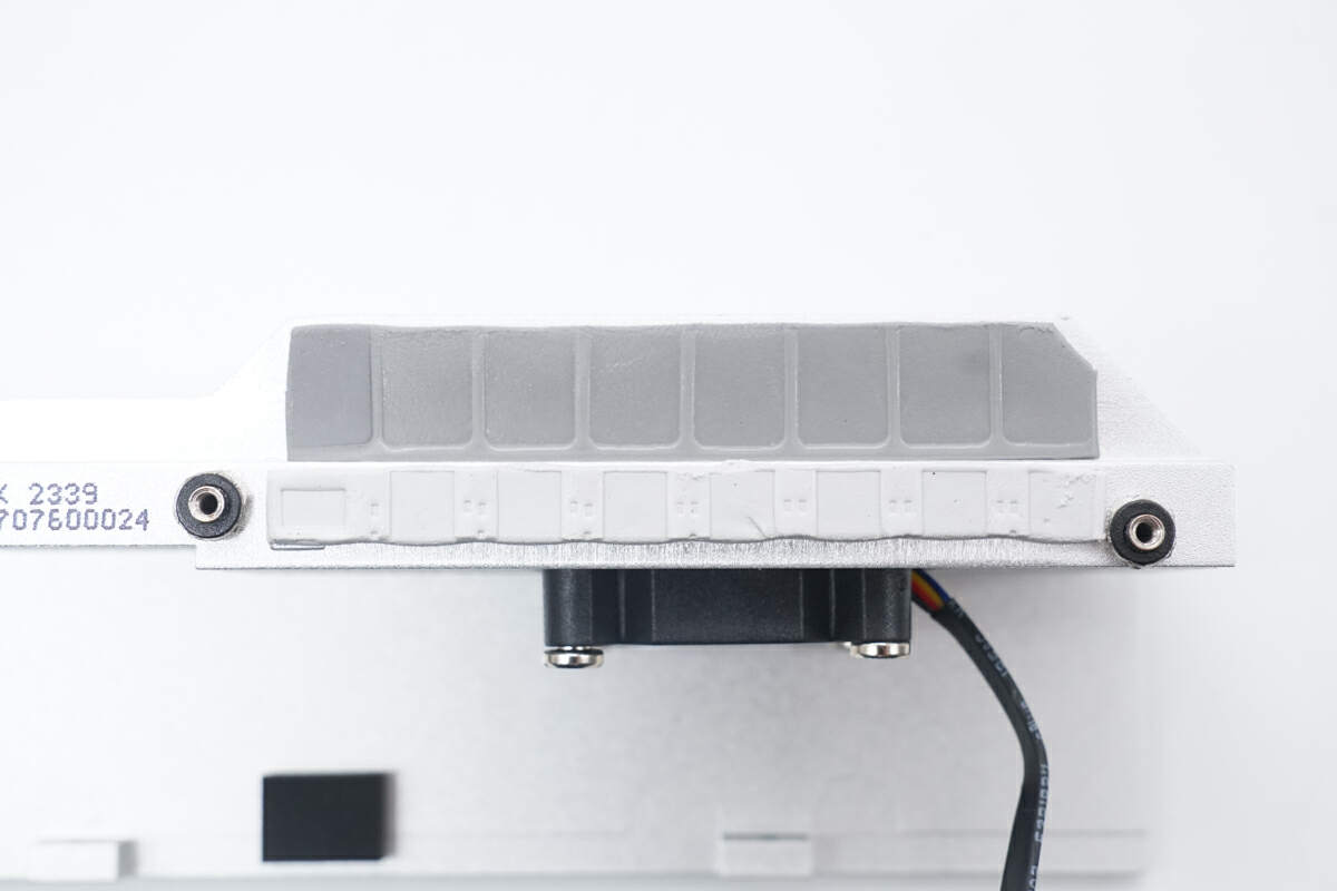

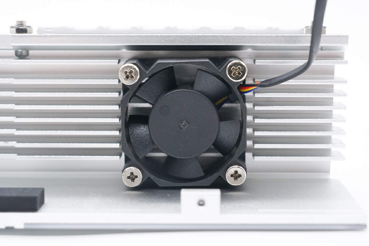

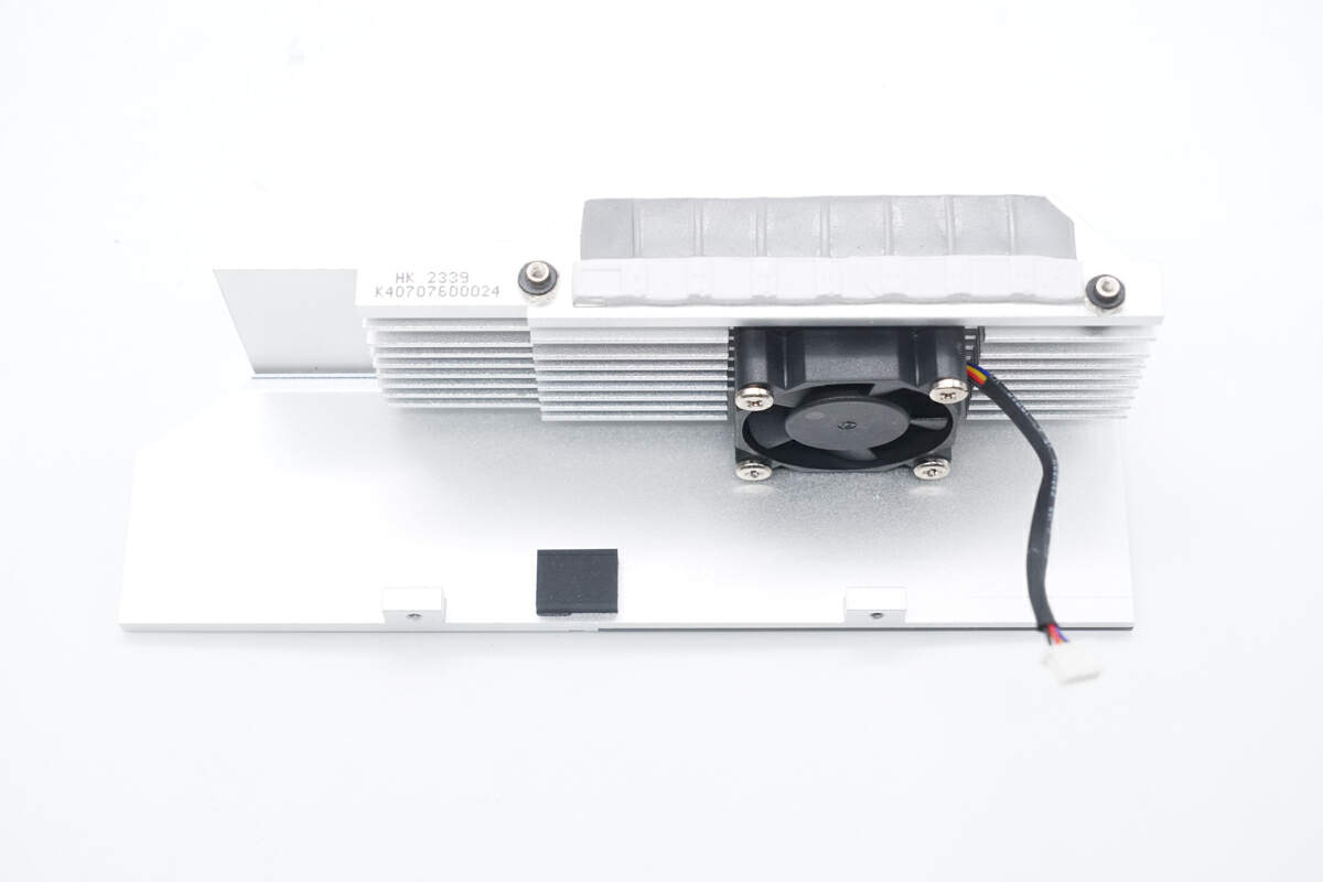

供电散热片内部还设有一个散热风扇。
主板挡板,南桥散热片,供电散热片和M2硬盘散热片特写。

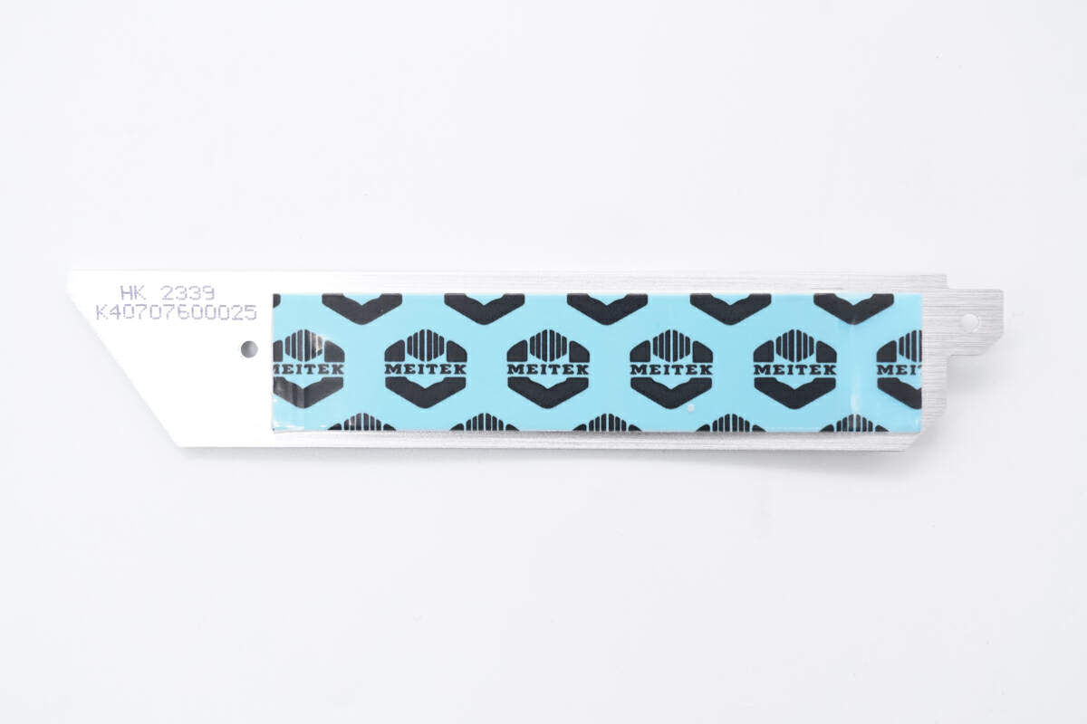

M2硬盘散热片粘贴有导热垫。
散热片内部设有一个散热风扇。

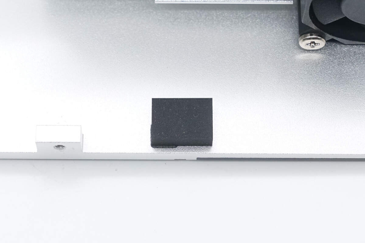

用于支撑的胶垫特写。
散热风扇通过螺丝固定在散热片内部。
散热片对应降压电感和MOS管的位置粘贴导热垫。

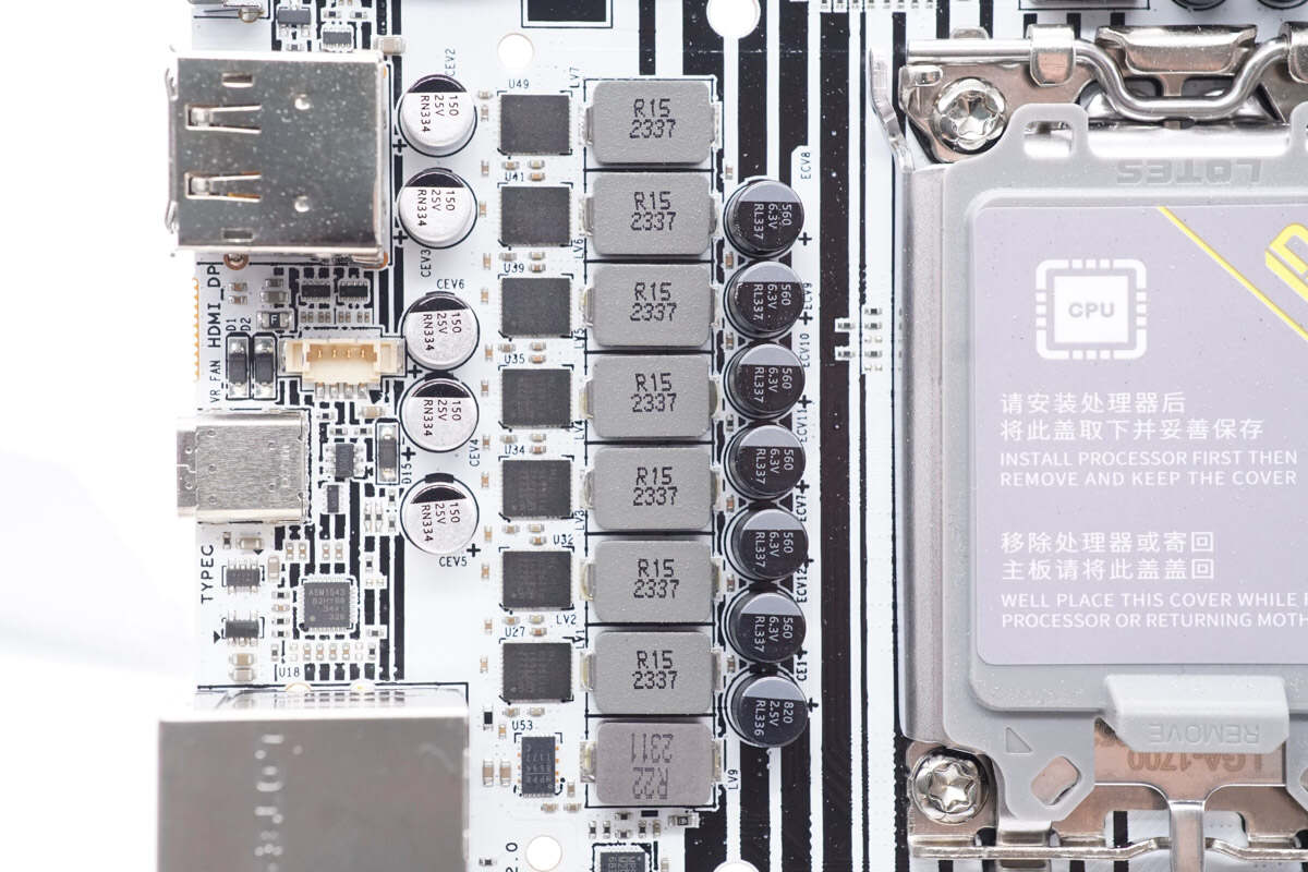

CPU供电电路特写,图片中为7+1相。

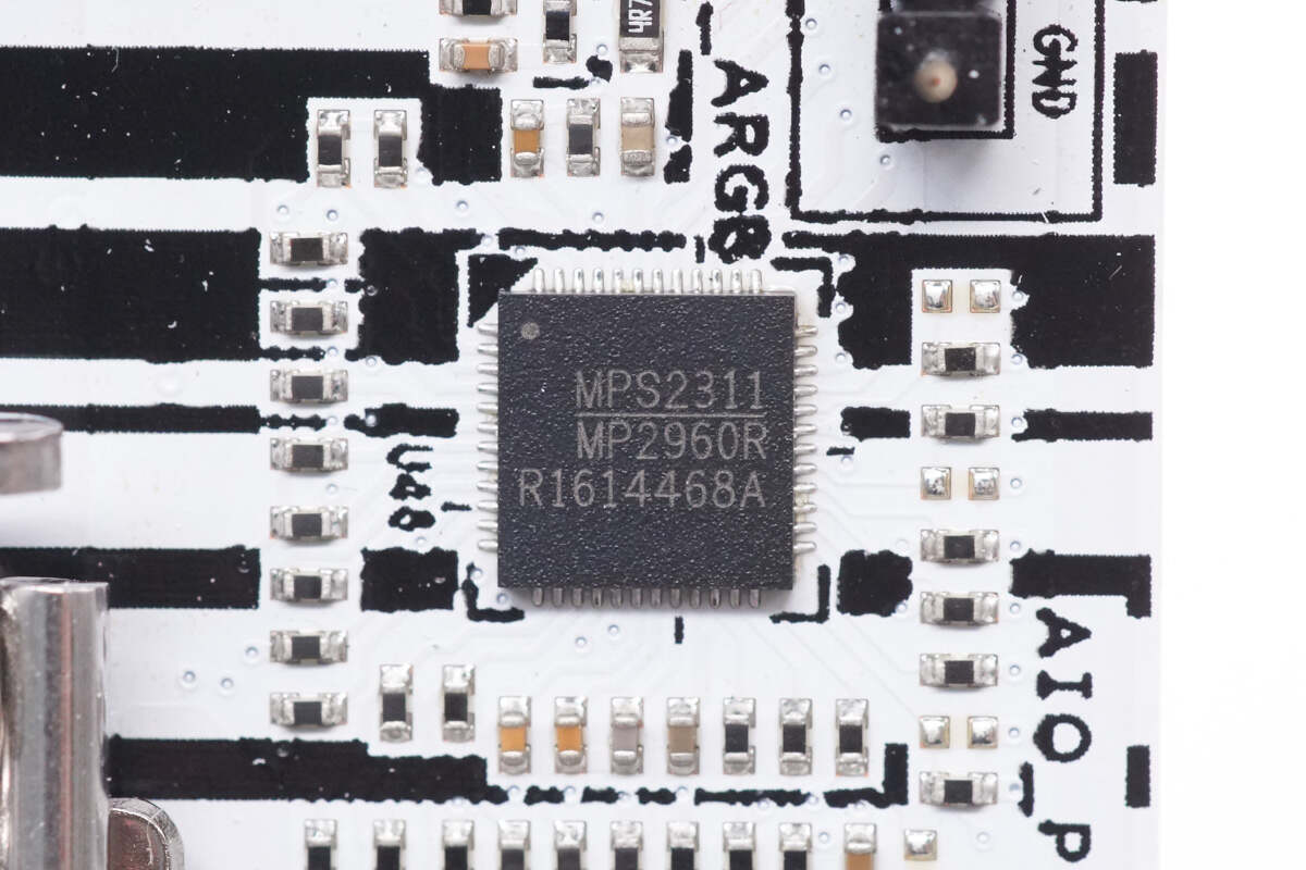

CPU供电主控芯片来自MPS芯源半导体,型号MP2960R。

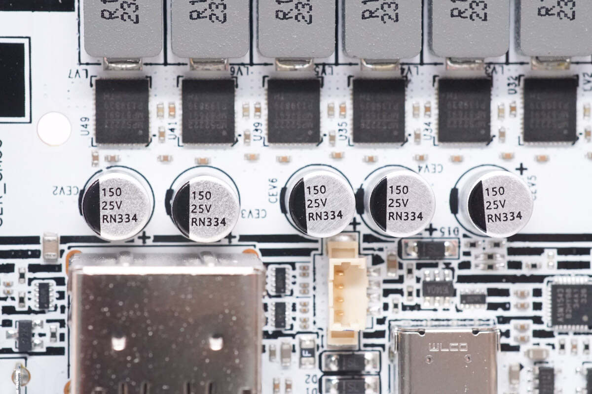

输入滤波电容来自PolyCap柏瑞凯,为RN系列小型化固态电容,规格为150μF 25V。
充电头网拆解了解到,柏瑞凯的产品广泛应用于充电器、车充、无线充、移动电源、储能电源等领域,并被OPPO、vivo、小米、荣耀、三星、华为、联想、紫米、努比亚、公牛、ANKER等知名品牌的多款产品采用,产品获得市场的高度认可。

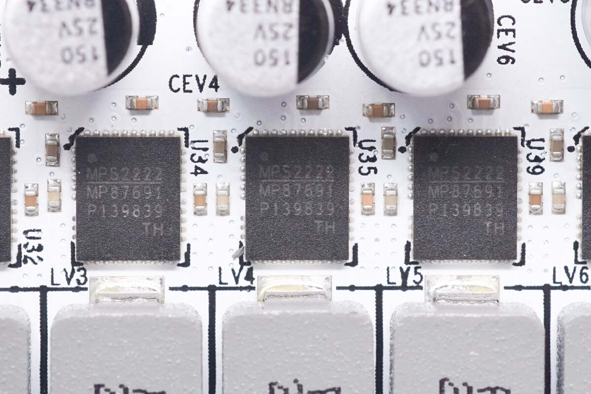

7颗Dr.Mos用于核心供电降压。
Dr.Mos来自MPS芯源半导体,型号MP87691。

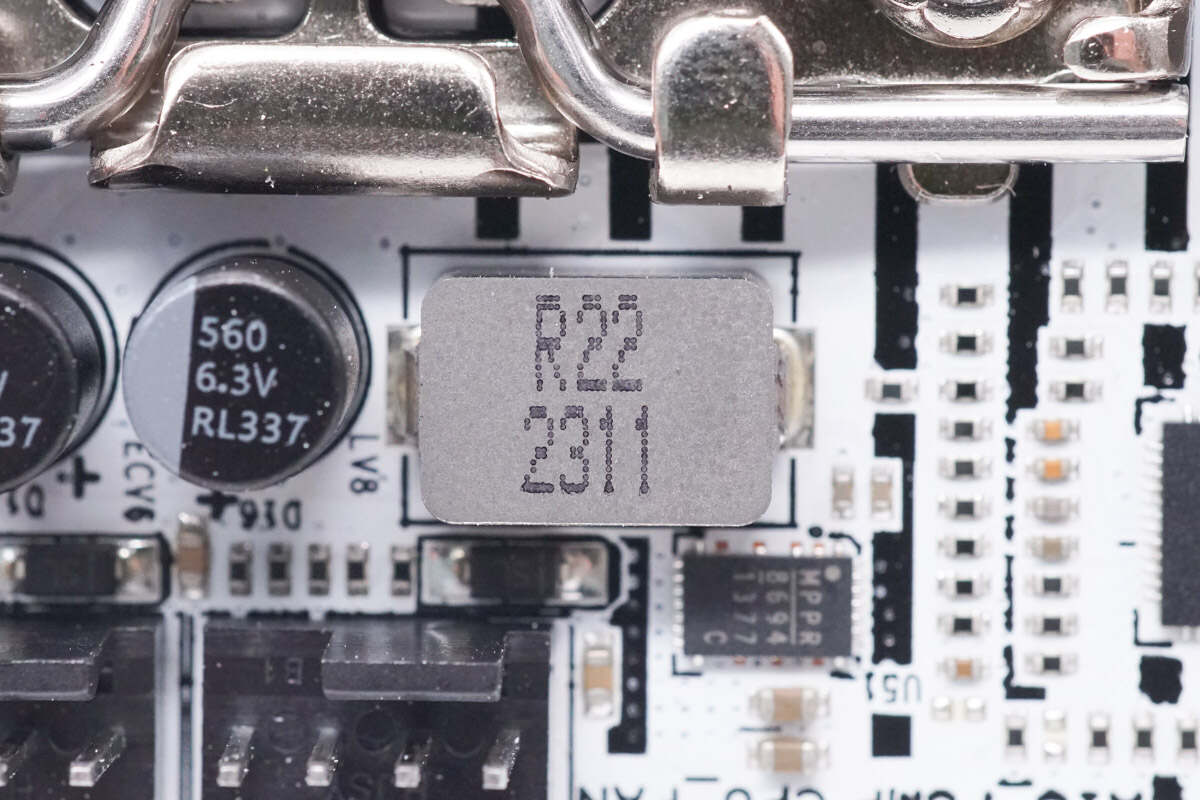

用于CPU核心供电的降压电感特写。

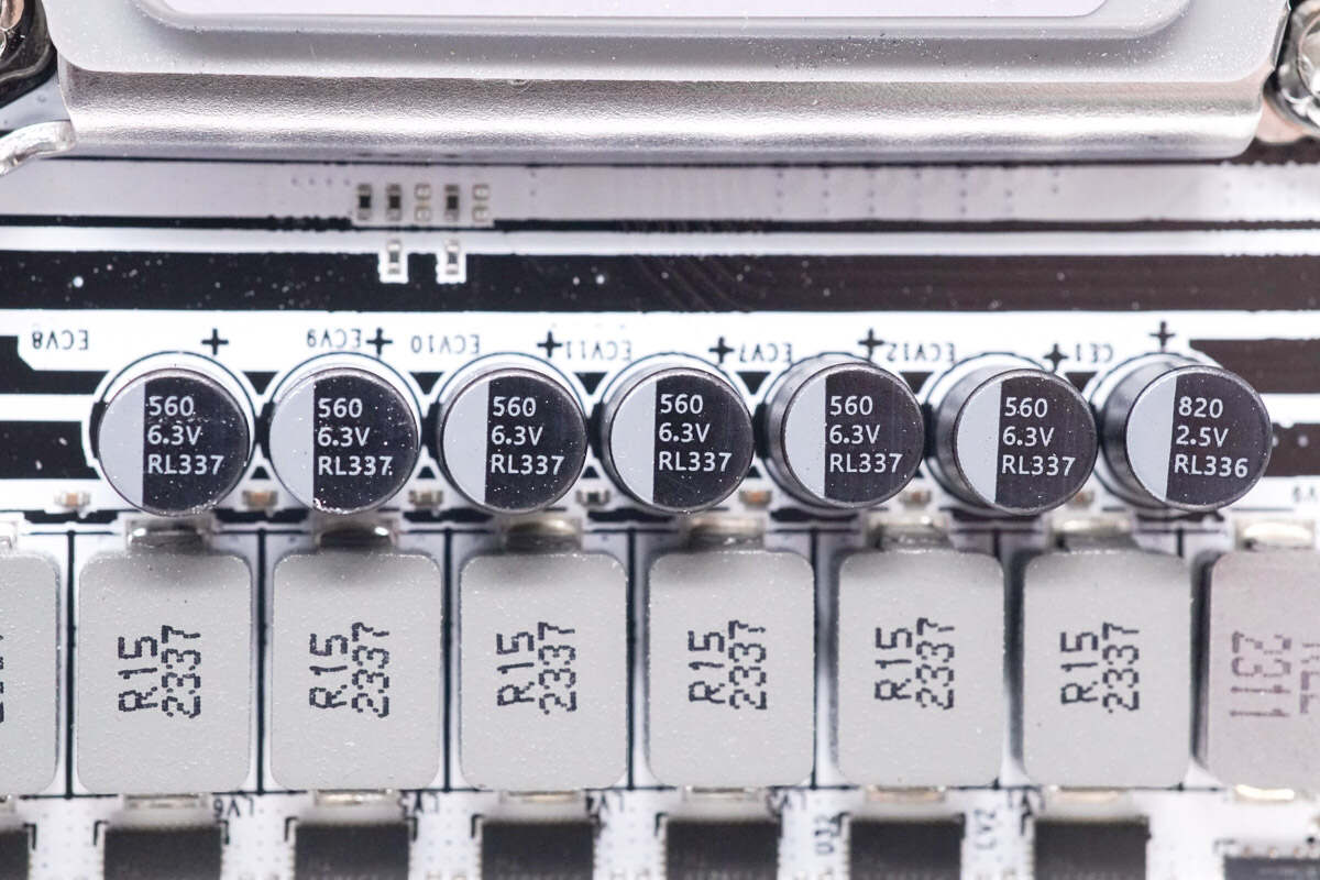

输出滤波电容来自PolyCap柏瑞凯,为RL系列固态电容,规格为560μF6.3V。

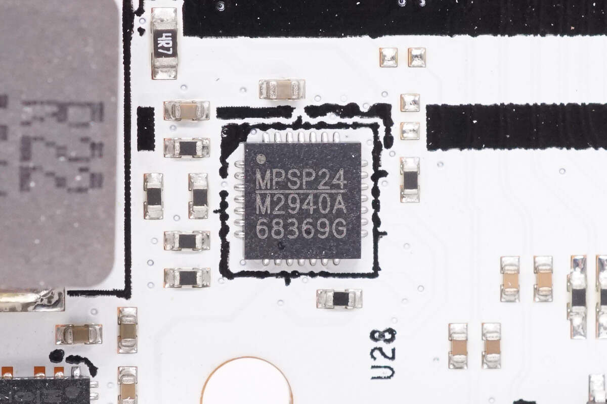

一颗降压控制芯片来自MPS芯源半导体,型号MP2940A。

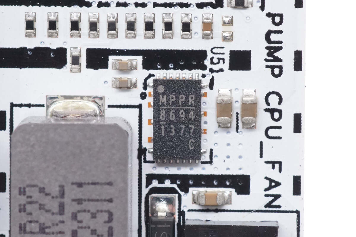

另一路降压芯片同样采用MP89641。

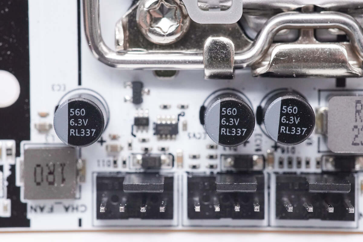

三颗滤波电容规格为560μF6.3V。

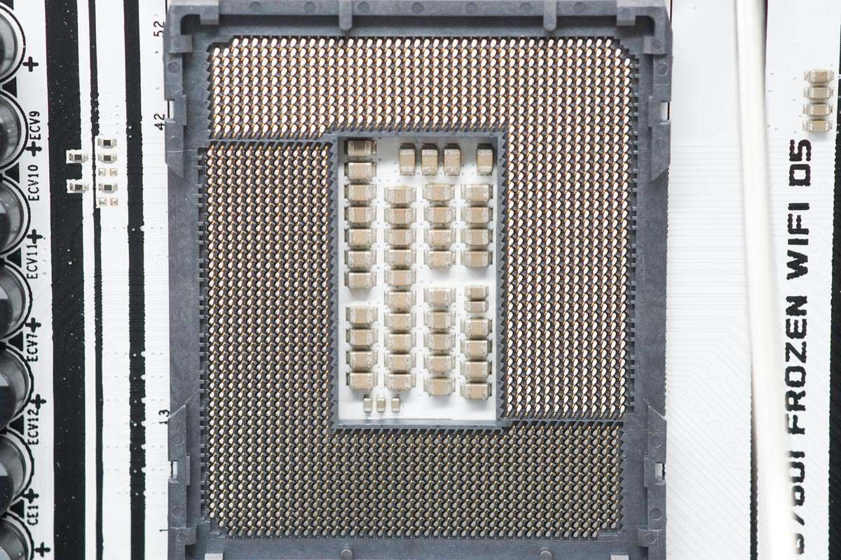

LGA1700插座特写,内部焊接多颗MLCC滤波电容。

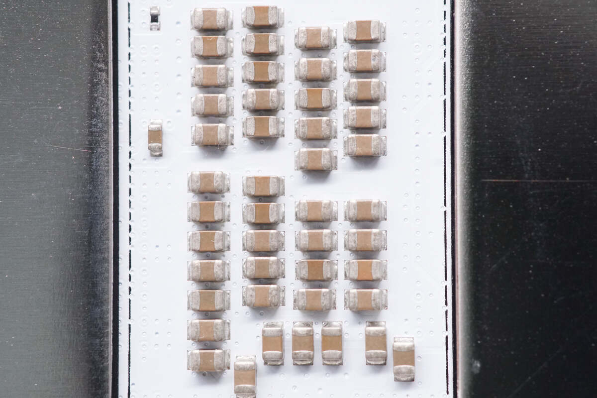

在插座背面也焊接多颗MLCC滤波电容。

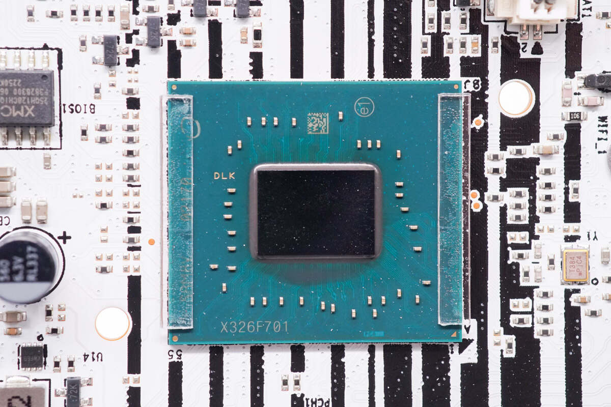

南桥芯片覆盖有白色导热垫接触到散热片散热,两侧粘贴塑料条起到支撑作用。
移除导热垫,南桥芯片特写。

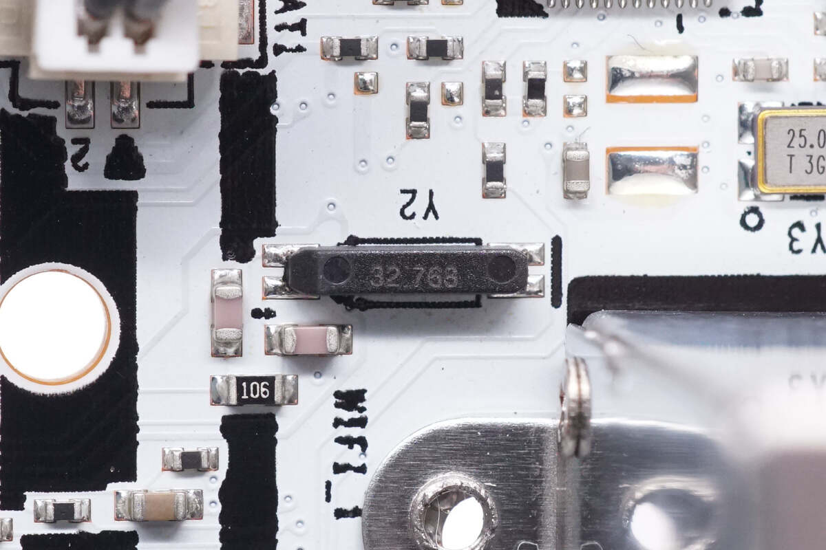

贴片时钟晶振特写。
32.768KHz时钟晶振特写。

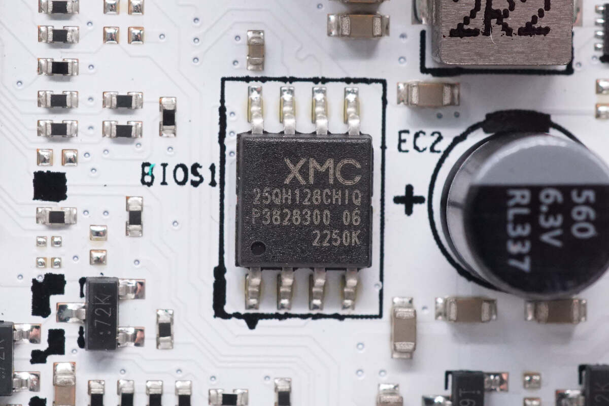

BIOS芯片来自XMC武汉新芯,型号XM25QH128CHIQ,容量为16MB。

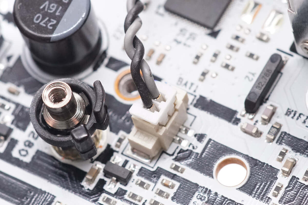

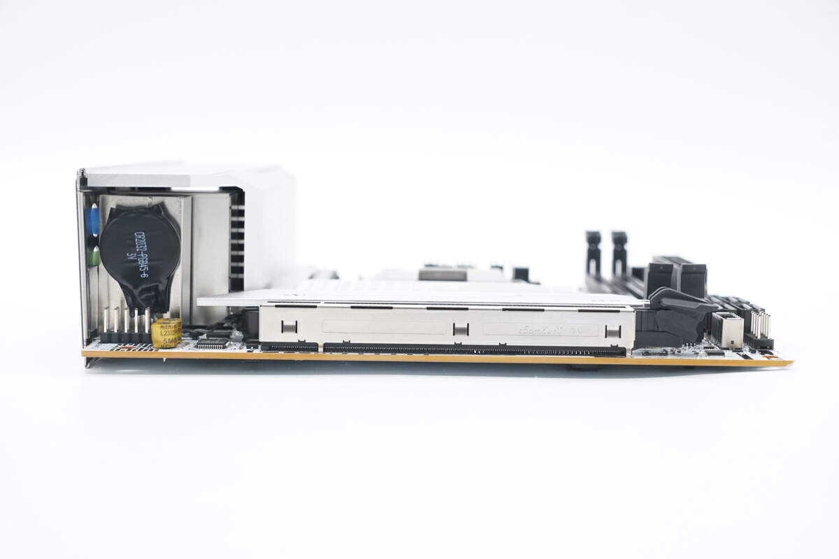

主板BIOS电池粘贴在音频插座上。
电池通过插接件连接,便于更换。

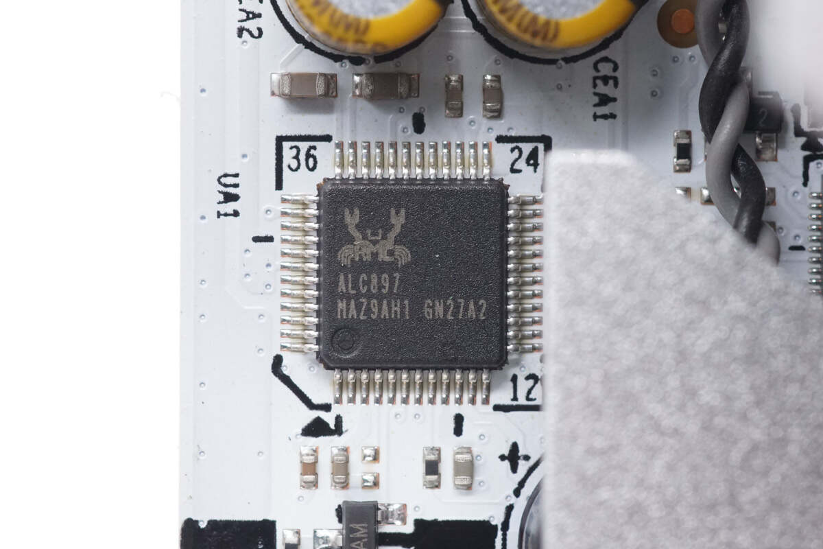

声卡芯片来自瑞昱半导体,型号ALC897。

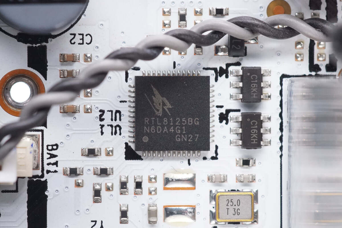

有线网卡芯片来自瑞昱半导体,型号RTL8125BG。

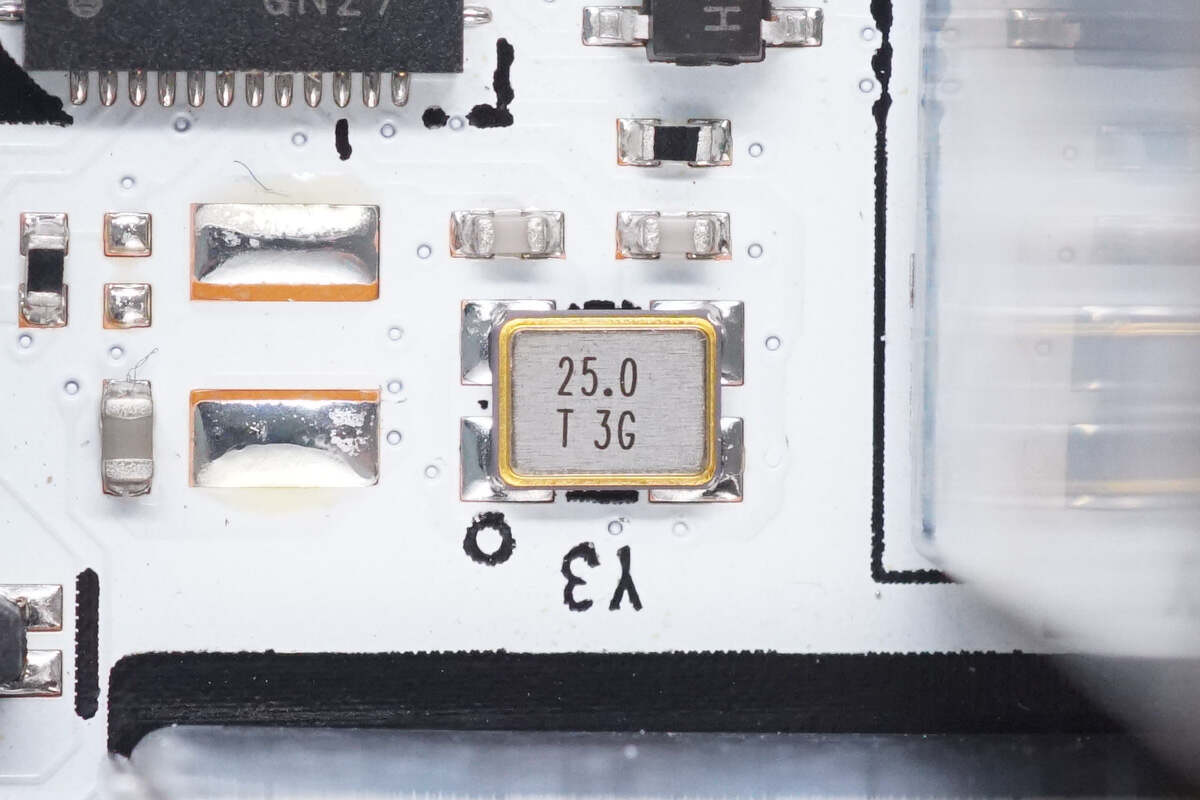

外置25MHz晶振特写。
芯片外置TVS阵列,用于浪涌保护功能。

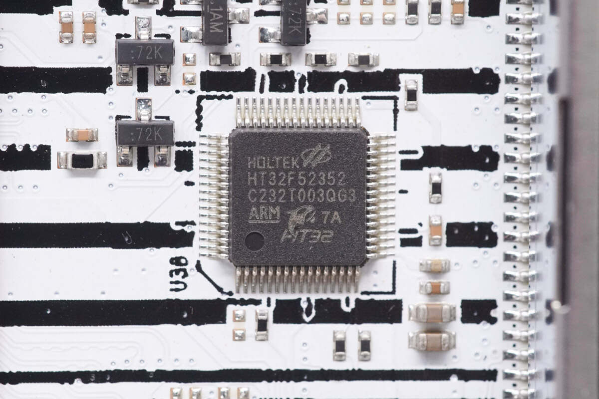

MCU来自和泰,型号HT32F52352,内置M0+内核,内置128KB FLASH和16KB SRAM。

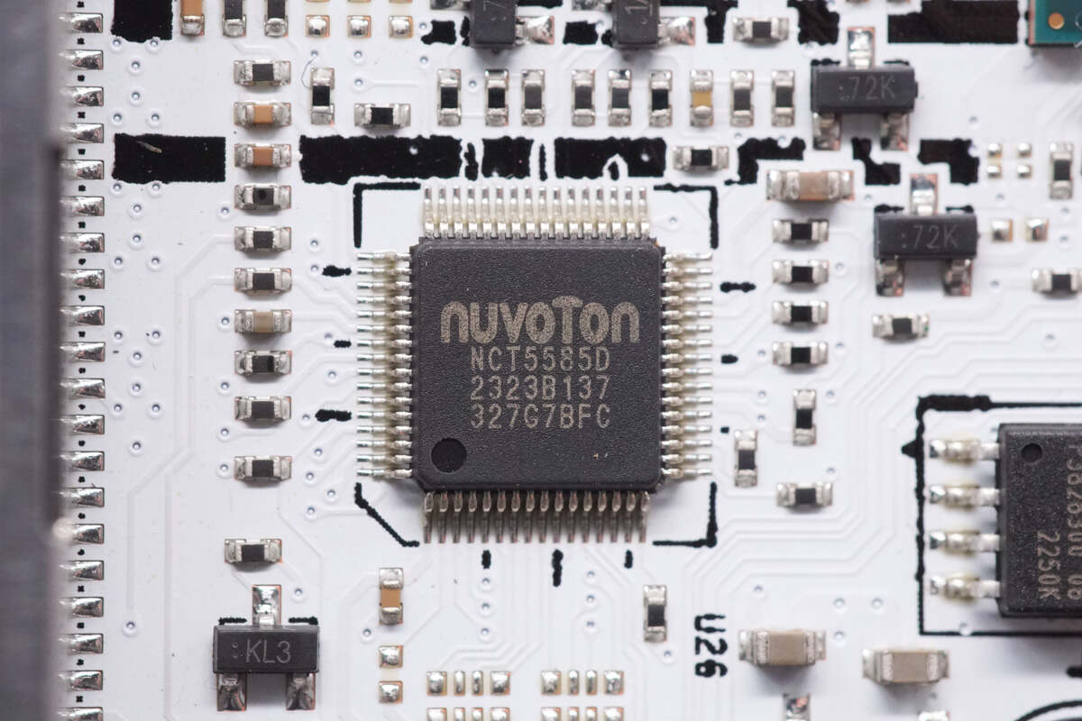

IO芯片来自新塘,型号NCT5585D,用于主板温度检测,风扇转速控制,键盘接口等。

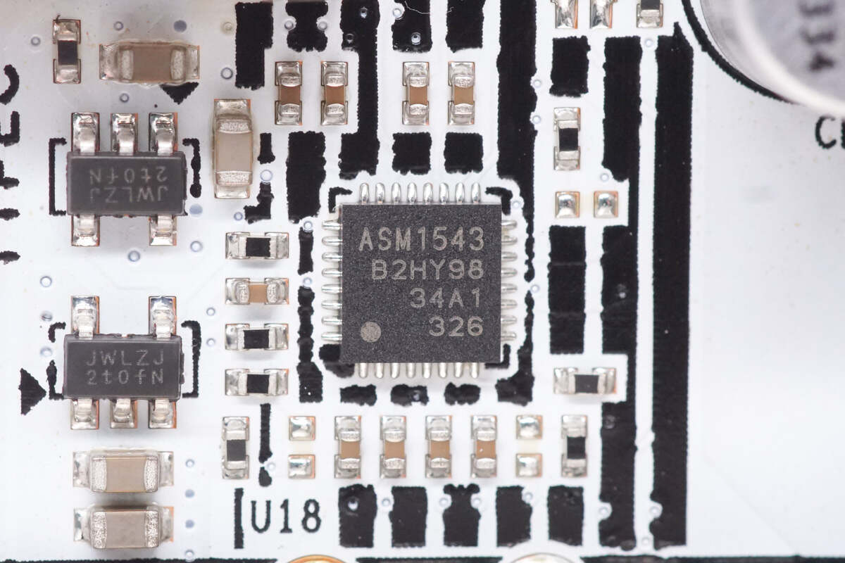

USB-C接口复用器开关来自asmedia祥硕,型号ASM1543,用于前置Type-C接口。

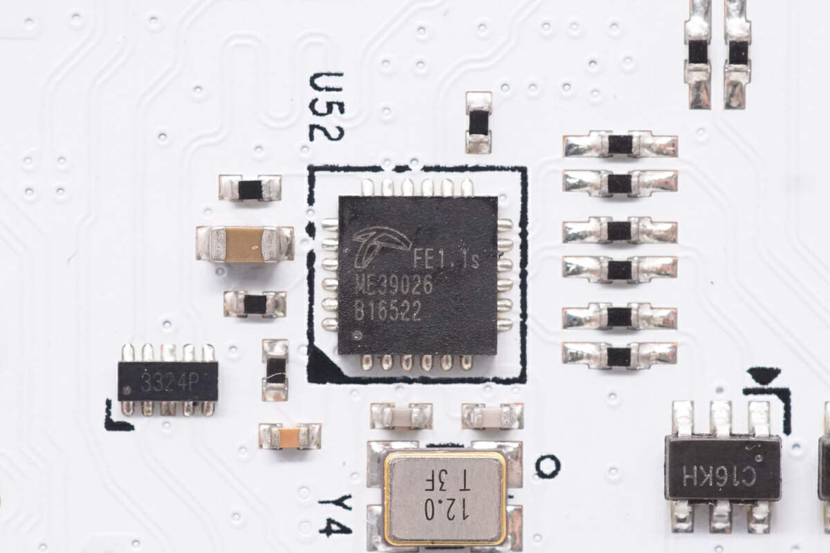

主板背面设有一颗USB集线器芯片,来自汤铭,型号FE1.1s,用于USB2.0接口扩展。

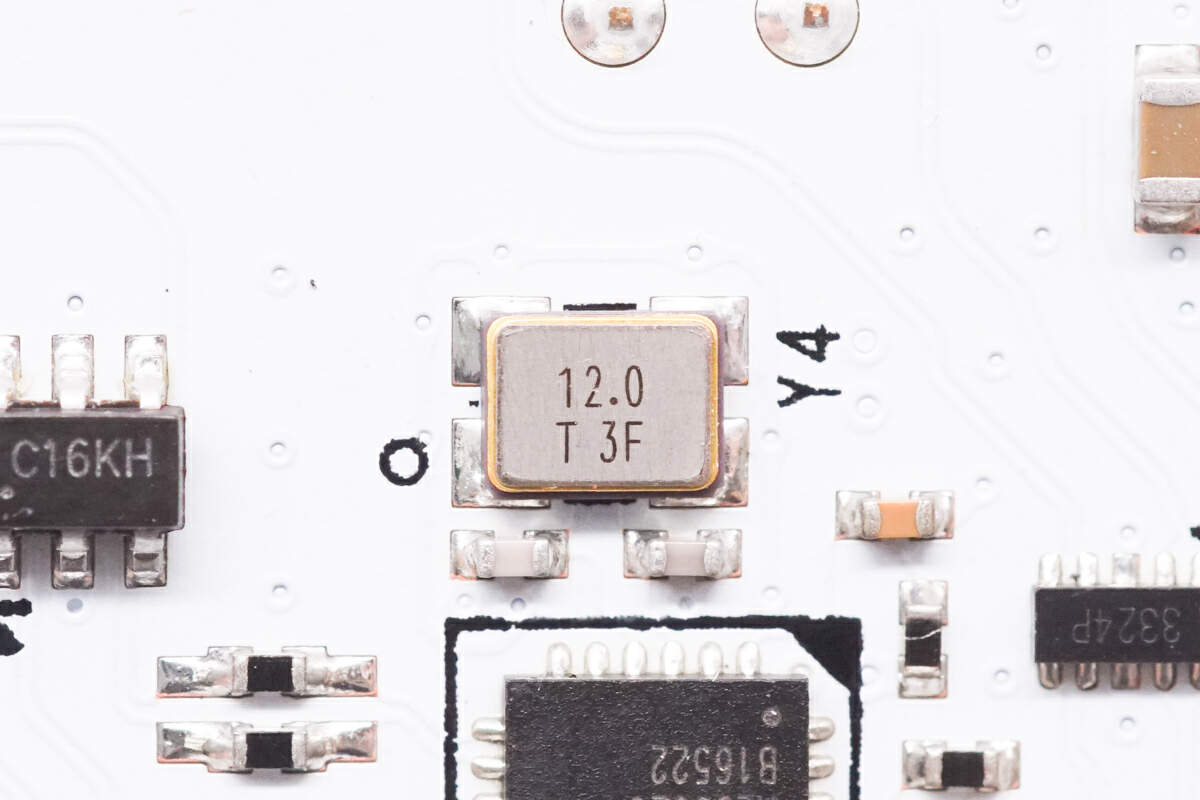

12MHz贴片晶振特写。

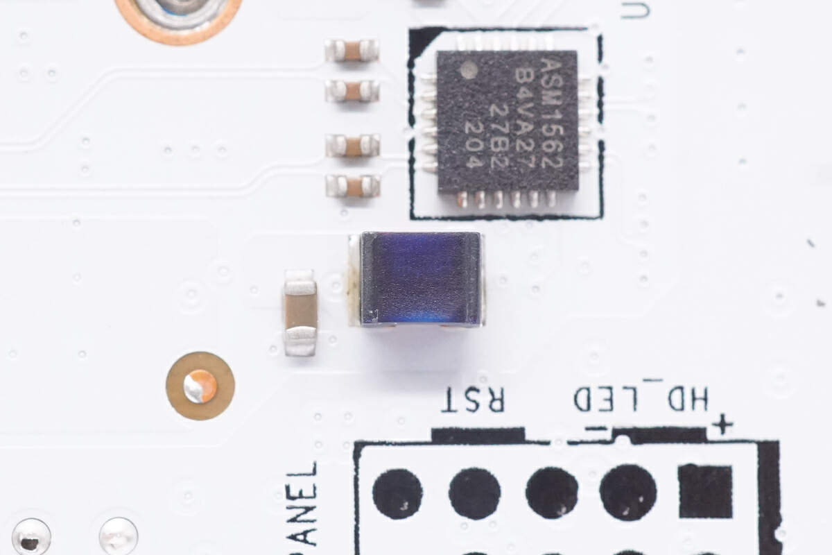

用于USB3.2的Retimer芯片来自asmedia祥硕,采用ASM1562,增强型号完整性,提升兼容性。
芯片外置的供电电感特写。

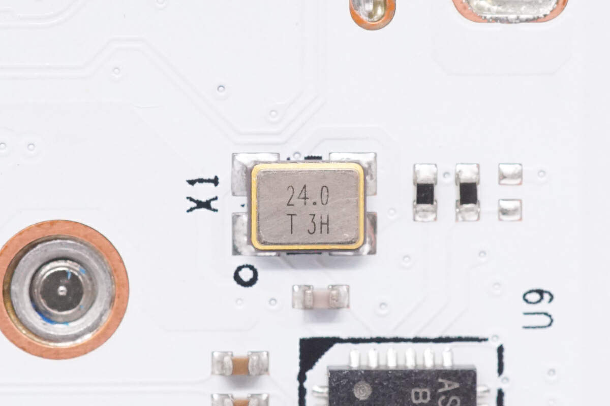

24MHz时钟晶振特写。

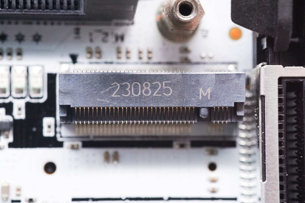

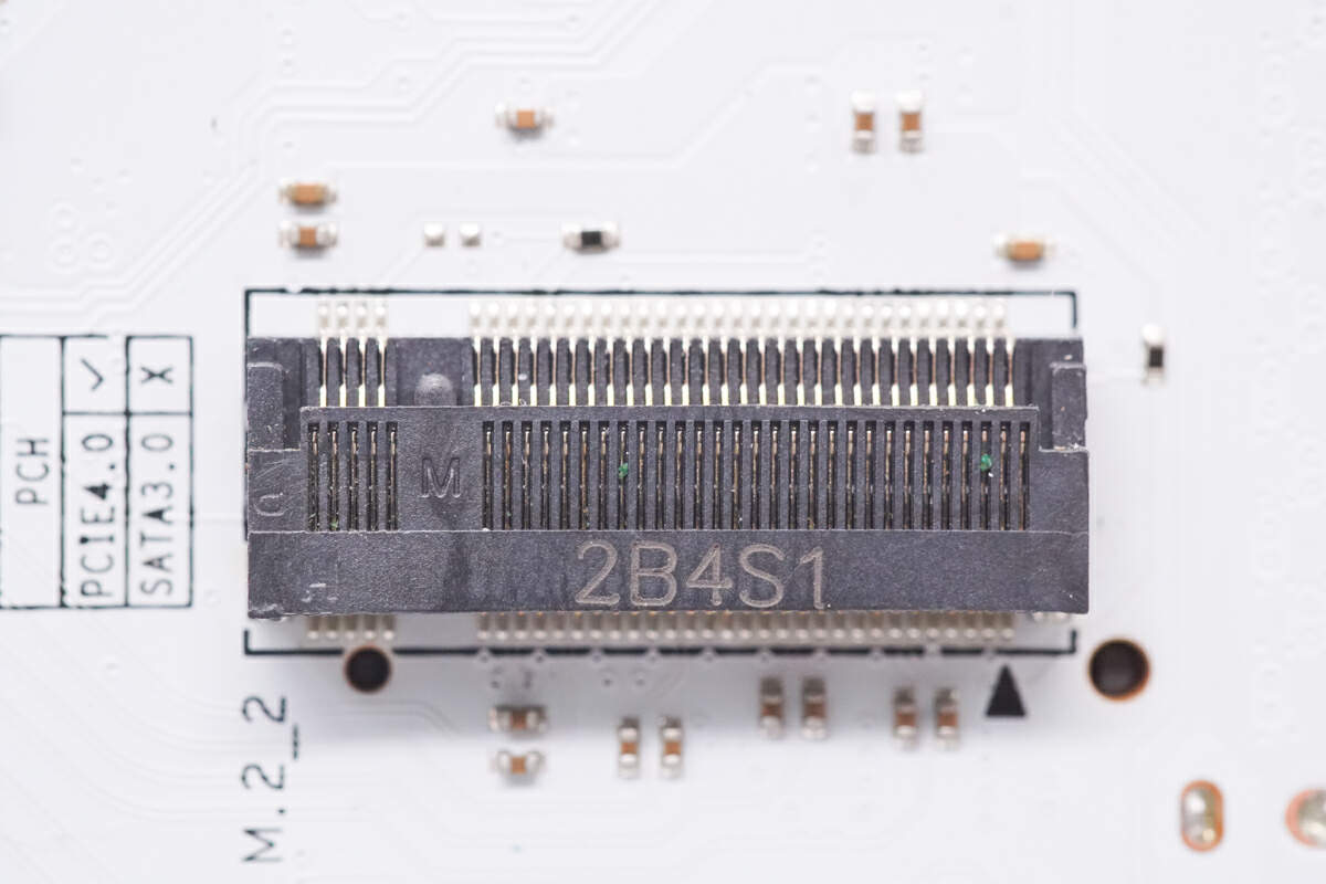

主板背面的M2固态硬盘接口特写。

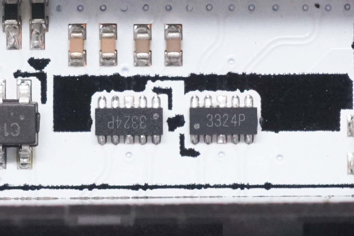

两颗丝印3324P的TVS阵列特写。

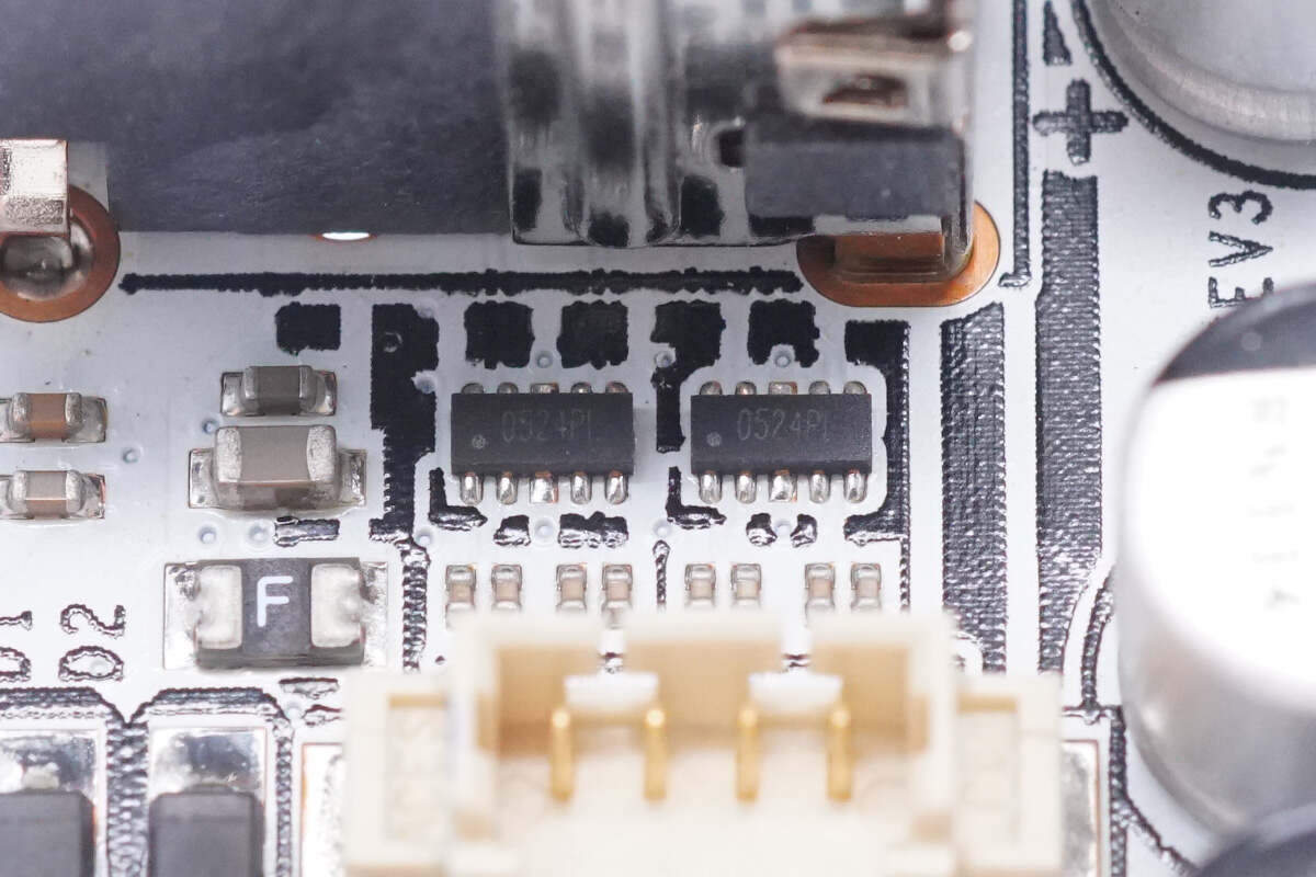

两颗丝印0524P的TVS阵列特写。
