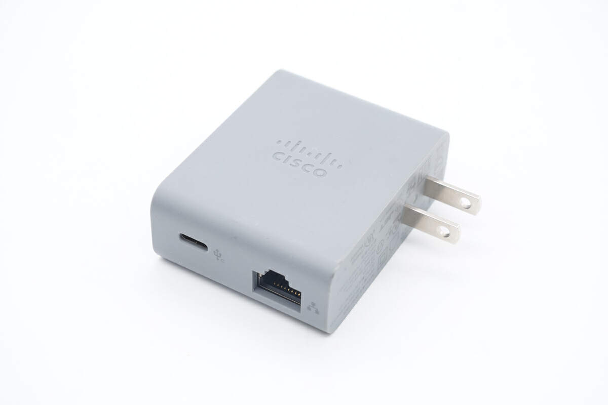

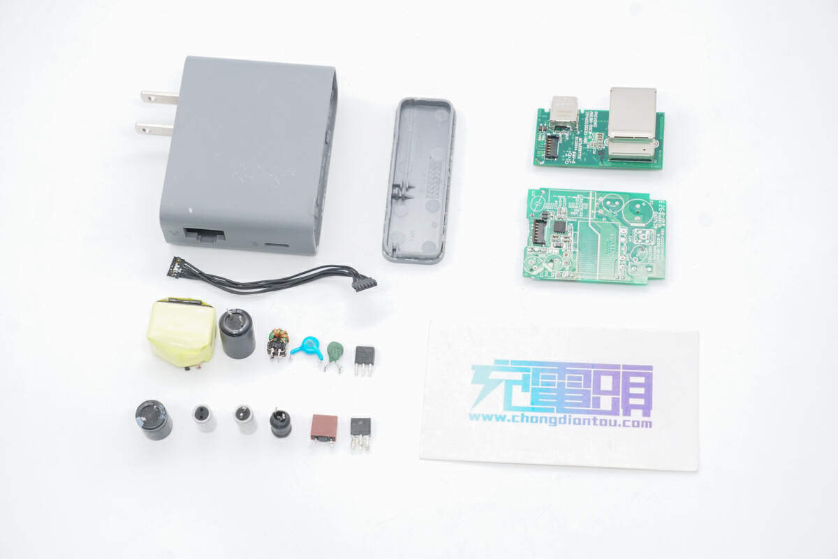

CISCO思科
思科RJ45转USB-C电源适配器
思科这款USB-C电源适配器具备USB-C接口和RJ45网络接口,并具备固定美规插脚。电源适配器支持全球宽电压输入,USB-C接口支持5V3A,9V2A和12V1.5A输出。适配器通过网线进行网络连接,通过将USB-C线连接到思科8832会议电话,为会议电话同时提供电力和网络连接。
充电头网通过拆解了解到,思科这款USB-C电源适配器内部由两块PCB组成,分为电源适配器模块和网络连接模块,中间通过导线连接。其中电源适配器模块采用PI SC1224K主控芯片,搭配伟诠WT6632协议芯片,网络转换芯片采用微芯科技LAN7800。电源适配器模块粘贴导热垫加强散热,内部做工用料可靠。

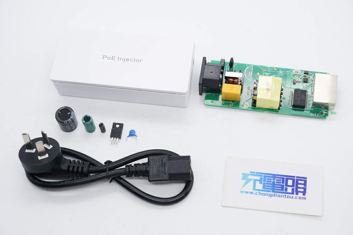

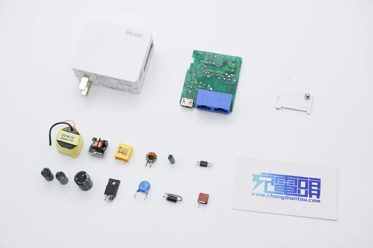

H3C新华三
新华三Magic无线存储路由器专用电源适配器
H3C新华三这款电源适配器为Magic M2无线云盘专用,这款适配器一改传统自带输出线的设计,将电源输出与网线插座组合在一起。通过Magic接口连接到设备供电,并提供有线网络连接,使机身更加整洁美观。
充电头网通过拆解了解到,这款适配器采用反激开关电源设计,初级开关管采用华润微CS2N60FA9H,并配有散热片,输出采用肖特基二极管整流。内部输入输出电解电容均来自万裕,还配有输出滤波电感。元器件之间打胶固定,整体做工和用料不错。

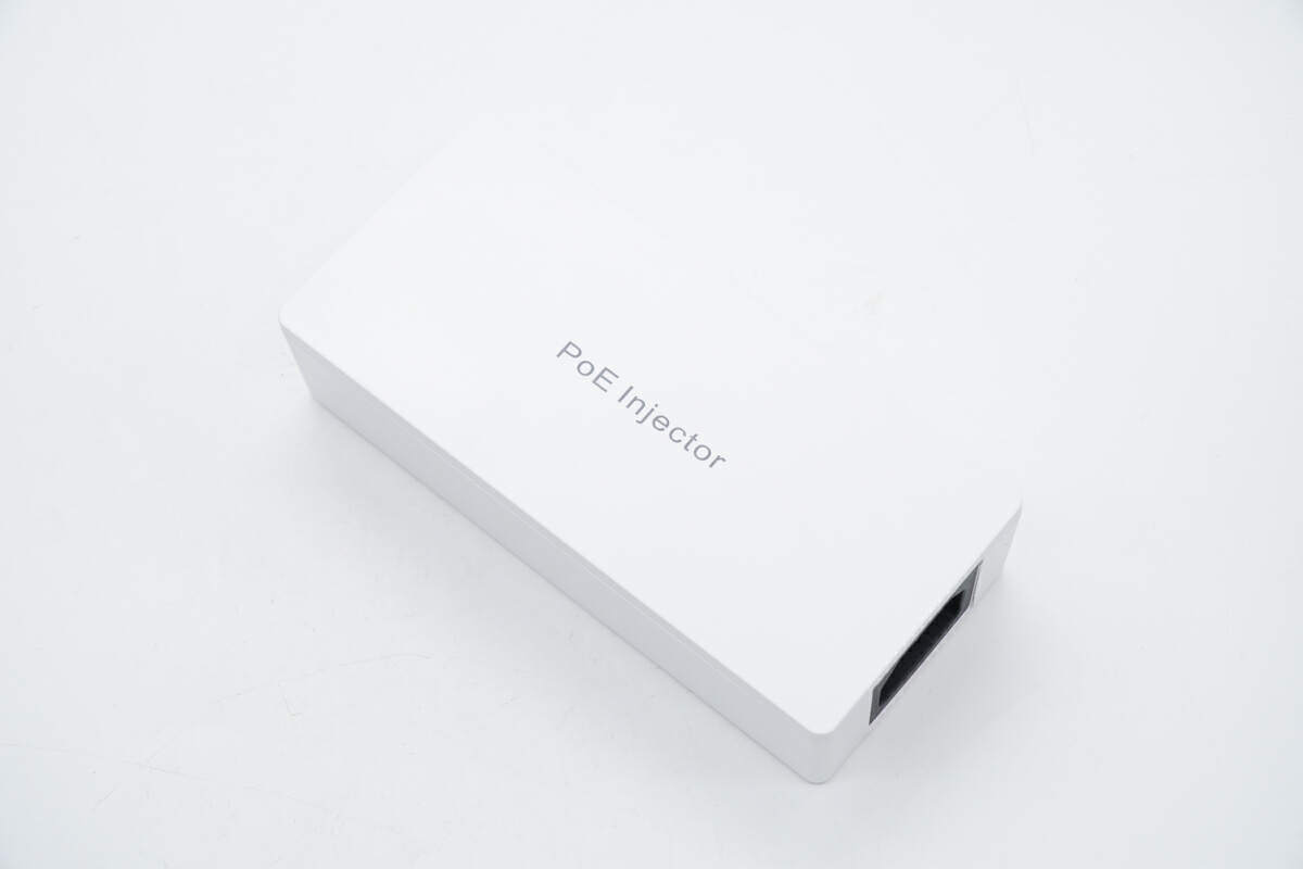

Huntkey航嘉
航嘉15W宽带数据适配器
航嘉推出的这款POE供电器为一体设计,连接交流电源线和网线接口即可使用。供电器两个接口采用贴纸区分,标注POE供电接口,并且带有电源和连接指示灯,便于了解设备工作状态。POE供电器输出为54V 0.28A,输出功率为15W,可满足小功率设备应用。
充电头网通过拆解了解到,航嘉这款POE供电器内置反激开关电源,采用吉林华微MOS管,输出采用肖特基二极管整流,初级滤波电容来自艾华,输出滤波电容来自贵弥功和红宝石,内部元件大面积打胶固定,内部做工用料扎实。

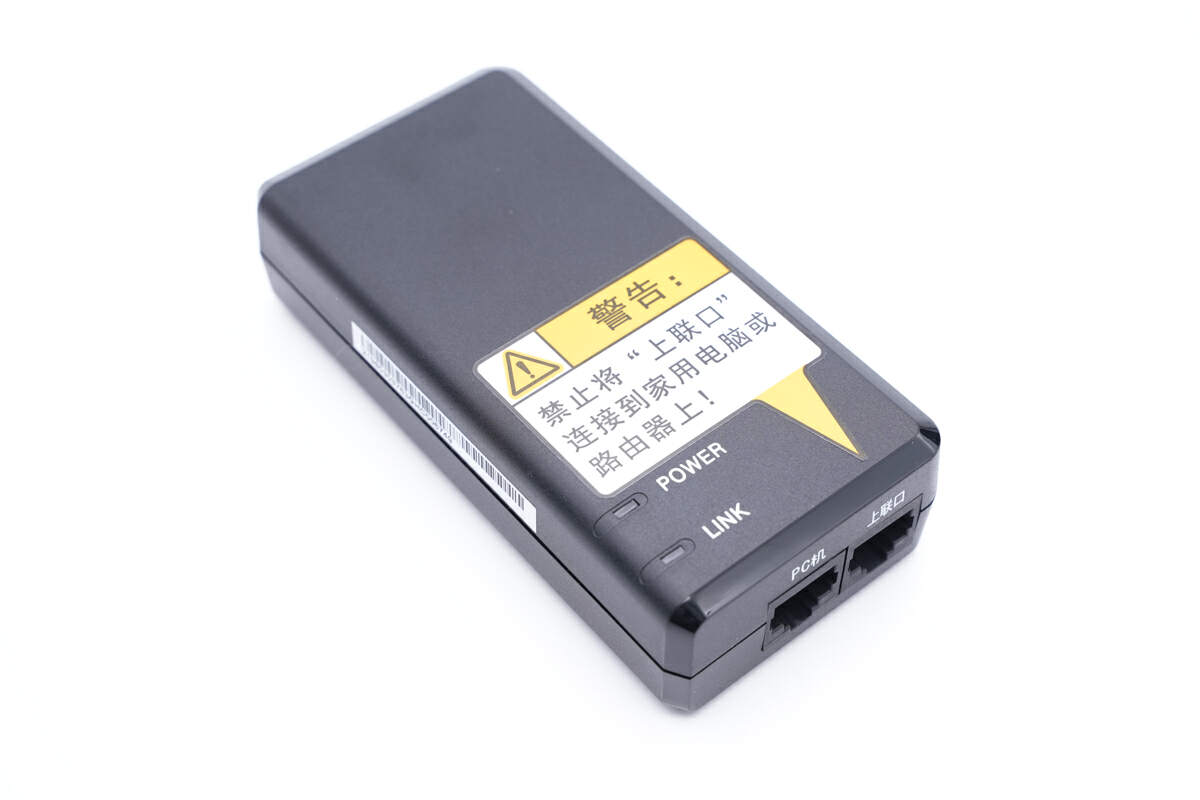

Tenda腾达
腾达千兆AT标准以太网PoE供电器
腾达这款千兆以太网PoE供电器为白色长条外壳设计,一端设有交流电源插座,另一端设有两个网线接口。通过使用这款供电器,能够将不支持PoE供电的网线,转换成支持PoE供电输出。这款供电器的输出功率为53.5V 0.6A,供电标准为IEEE 802.3 AT,支持为30W以下的设备供电,支持千兆速率。
充电头网通过拆解了解到,这款供电器内置反激开关电源,固定电压输出。初级开关管来自吉林华微,并使用快恢复二极管整流。PoE供电控制芯片采用茂睿芯MK3614,是一颗单芯片解决方案,内部集成开关管和电流检测电阻,保护功能全面,大大简化了PoE供电器内部设计。

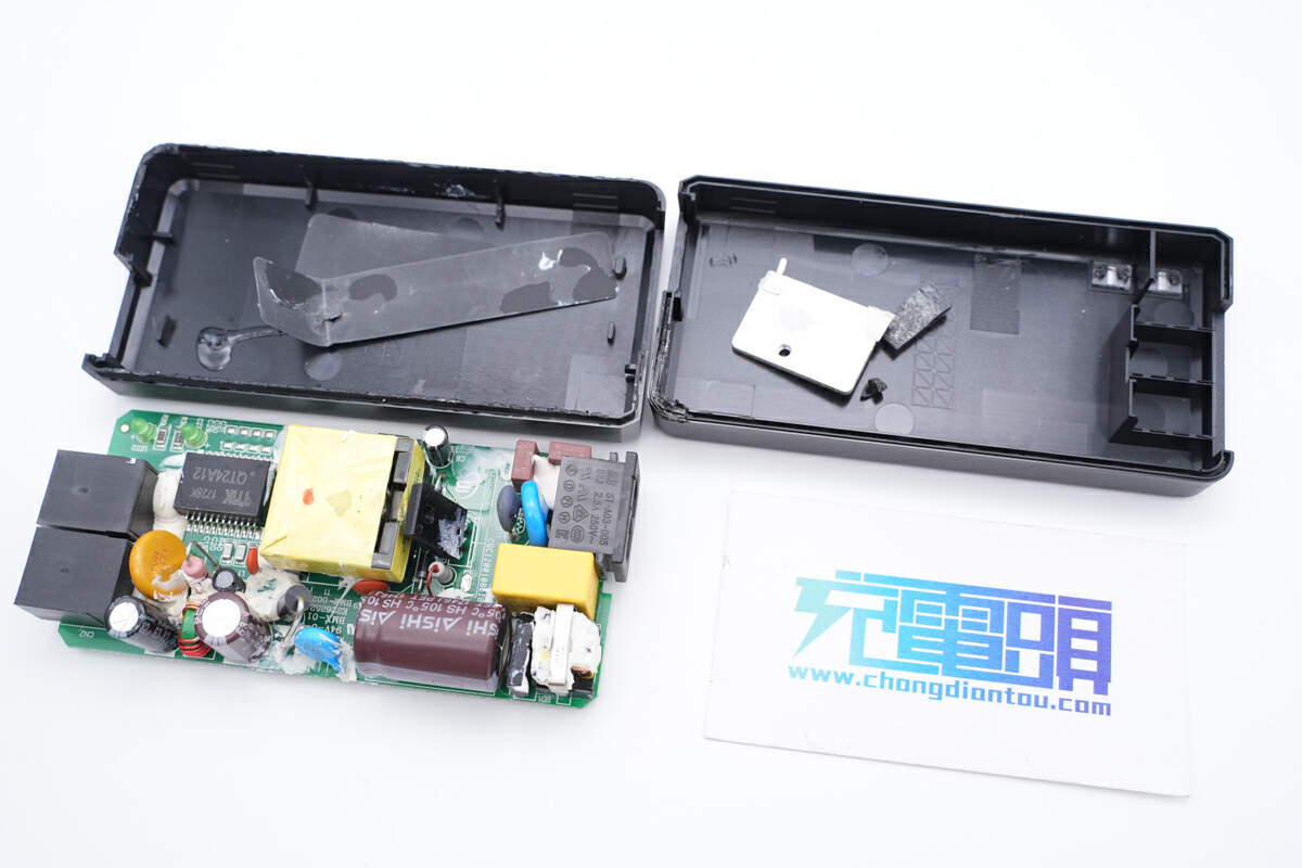

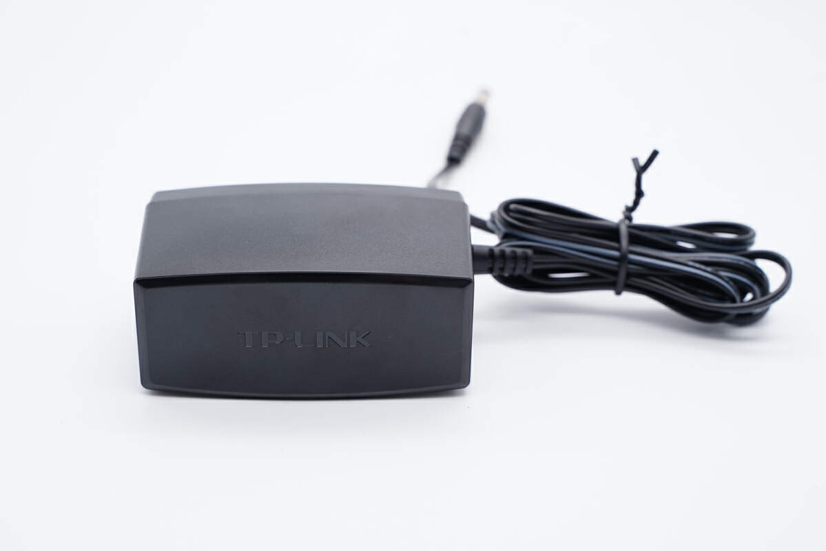

TP-LINK普联
普联标准PoE供电器
TP-LINK标准PoE供电器由适配器以及供电器组成,机身采用直板造型设计,外壳黑色亮面看上去很有气质。供电器配备DC供电接口、指示灯以及输入输出千兆以太网端口,支持30W的PoE设备连接,可连接支持PoE供电的摄像头及AP。
充电头网通过拆解发现,供电器内部结构实际上相对比较简单。主要采用了知名厂商德州仪器的TPS23861以太网供电PSE控制器,这是一颗支持四口PoE供电控制的芯片,而这款供电器只设有一个输出接口,可以说大材小用了。不过从另一个角度来说,其支持千兆以太网输入输出,30W供电,是一款主打高性能、便用的产品。
