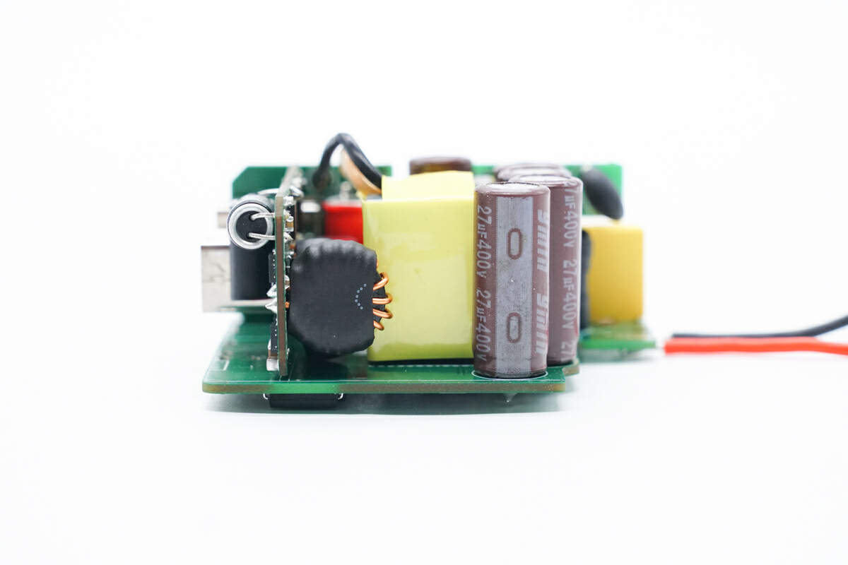

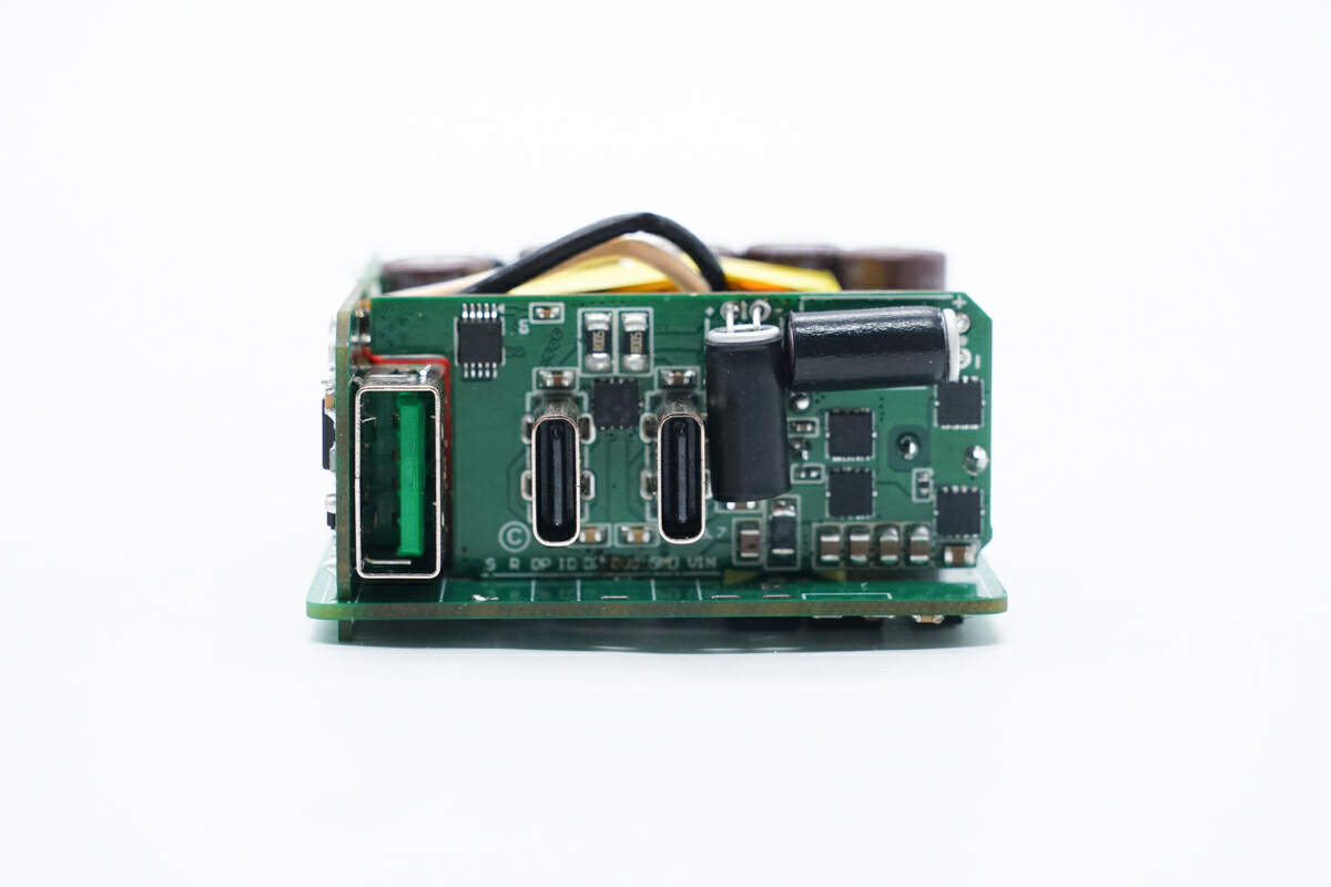

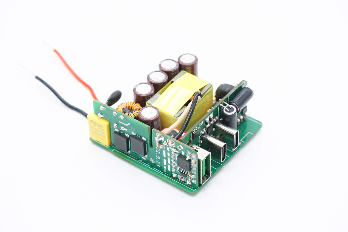

氮矽科技65W参考设计侧面设有一块小板。
侧面小板焊接整流桥和同步整流电路,输出侧还焊接一块小板,焊接USB-C输出母座。

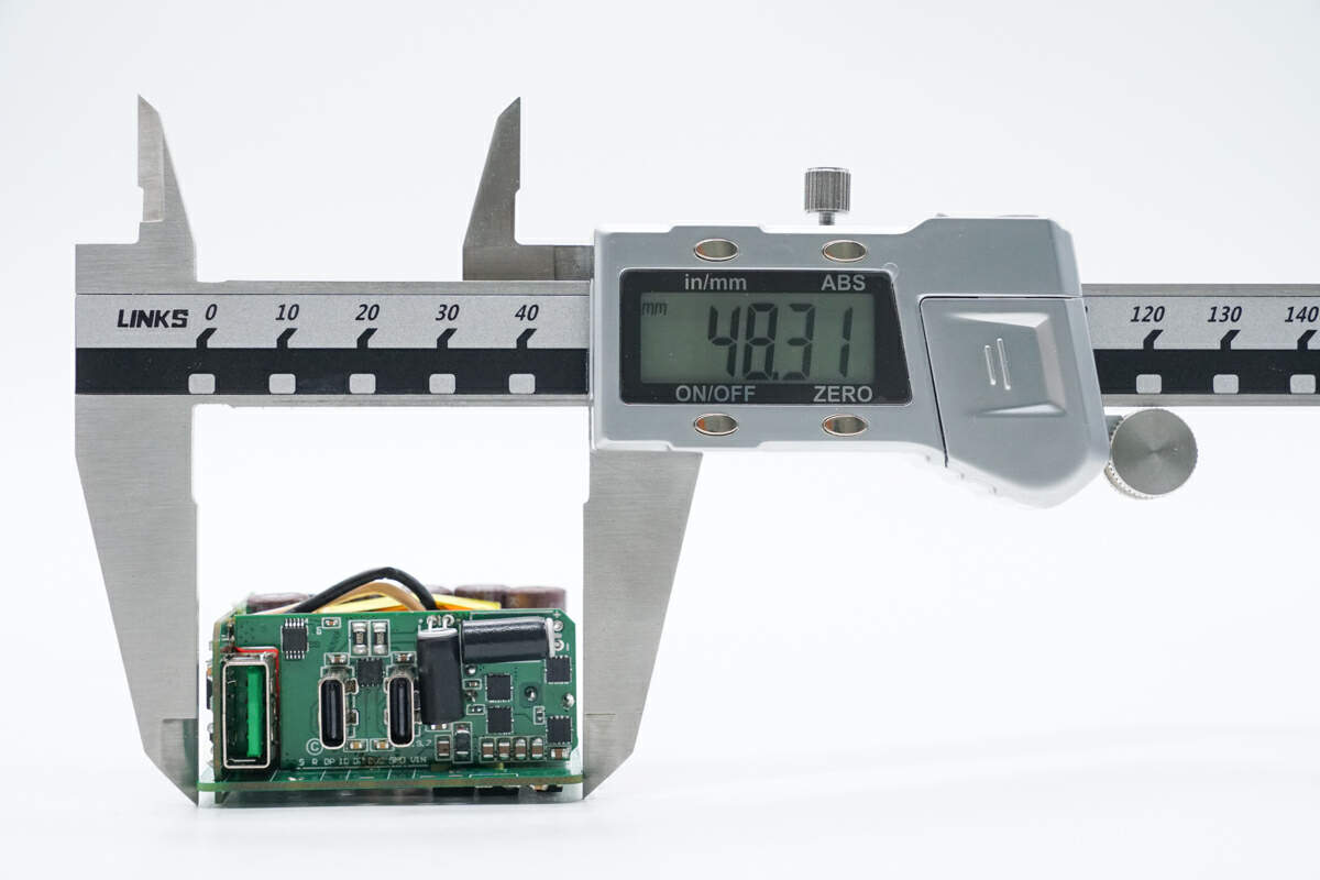

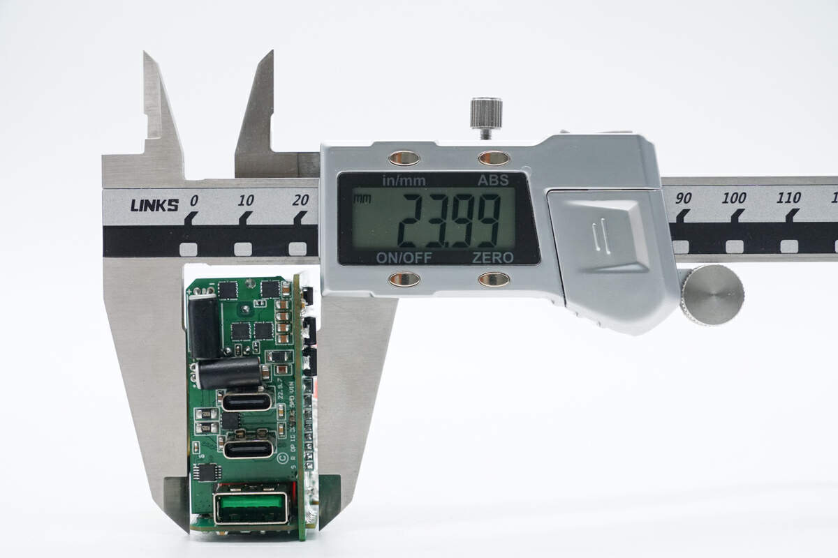

使用游标卡尺测得PCBA模块长度约为53.8mm。
宽度约为48.3mm。
厚度约为24mm。

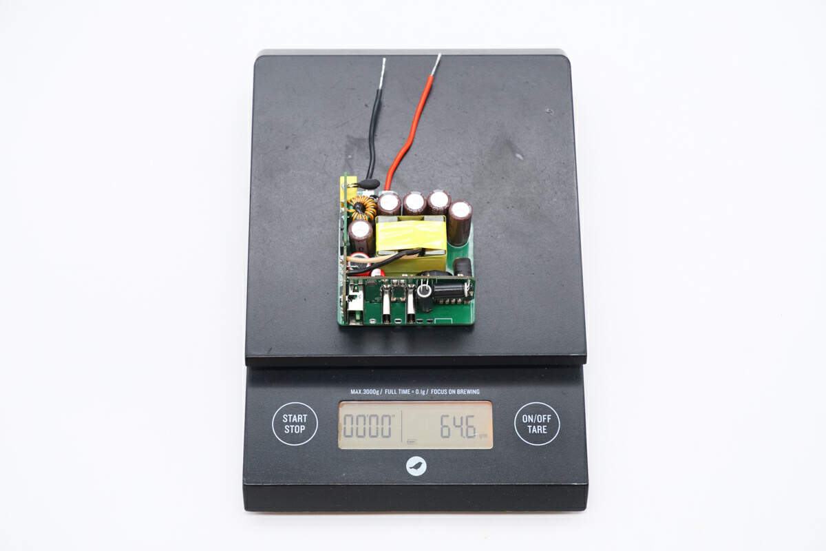

测得参考设计重量约为65g。

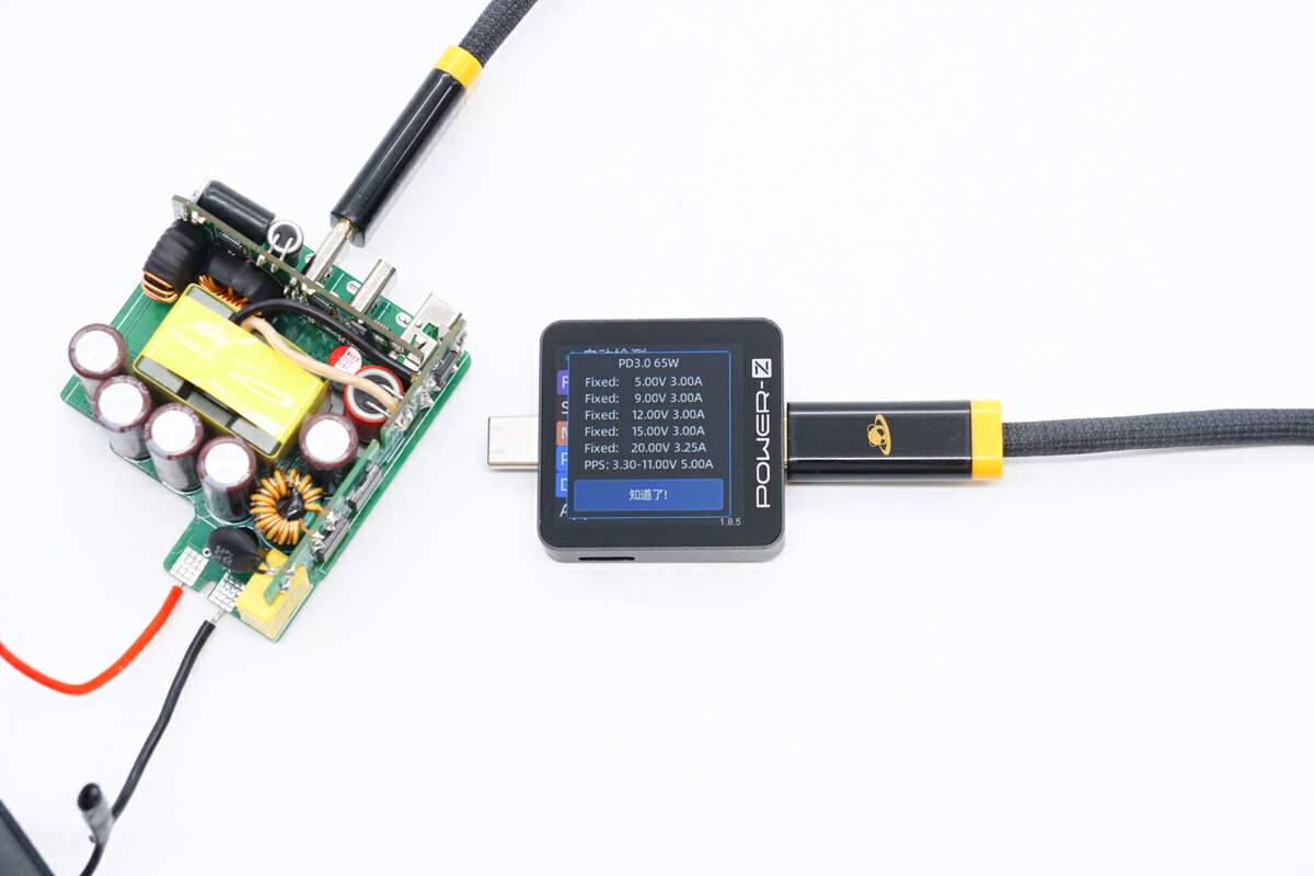

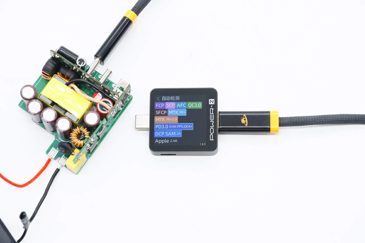

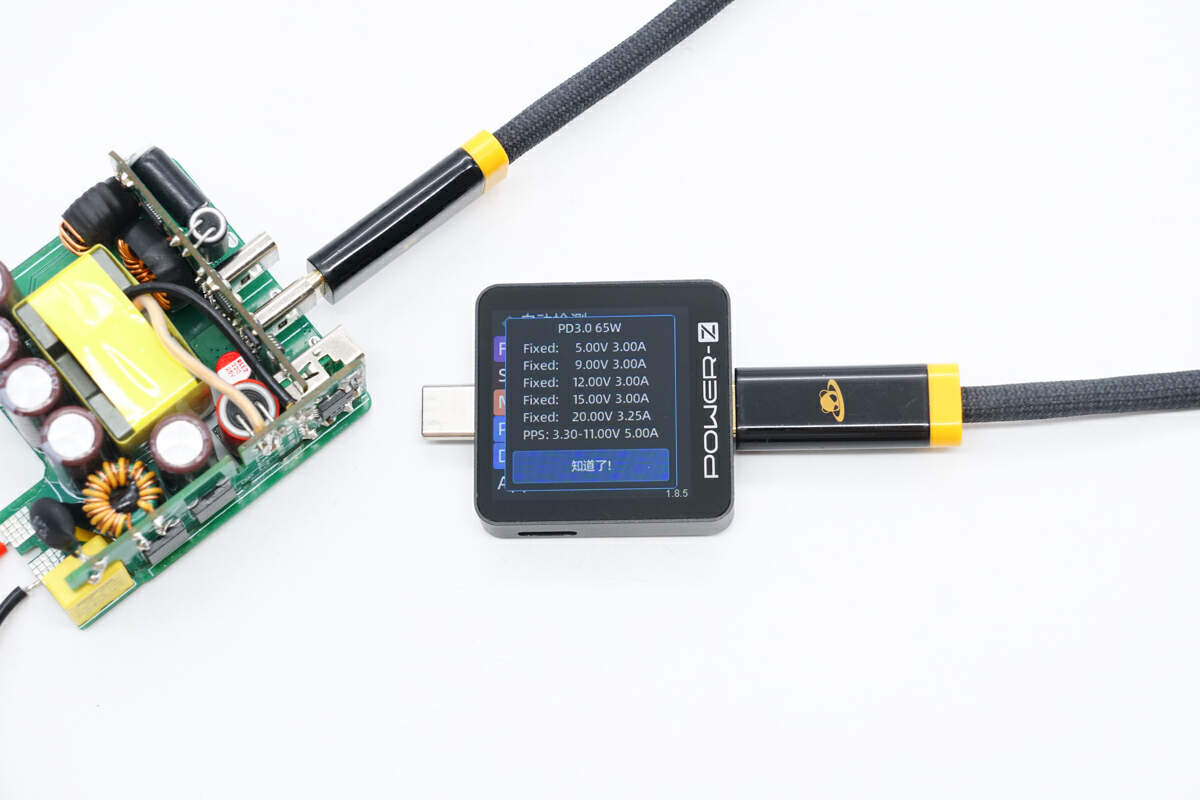

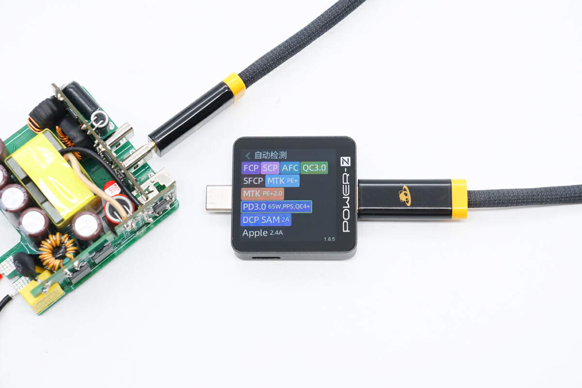

给DEMO通电,使用ChargerLAB POWER-Z KM003C测得USB-C1口支持FCP、SCP、AFC、QC3.0/4+、SFCP、PE2.0、PD3.0、PPS、DCP、SAM 2A、Apple 2.4A充电协议。
PDO报文显示USB-C1口还具备5V3A、9V3A、12V3A、15V3A、20V3.25A五组固定电压档位,以及3.3-11V5A一组PPS电压档位。
测得USB-C2口兼容协议和USB-C1口的一样。
此外PDO报文也相同,两个USB-C口单口输出性能一样,支持功率盲插。

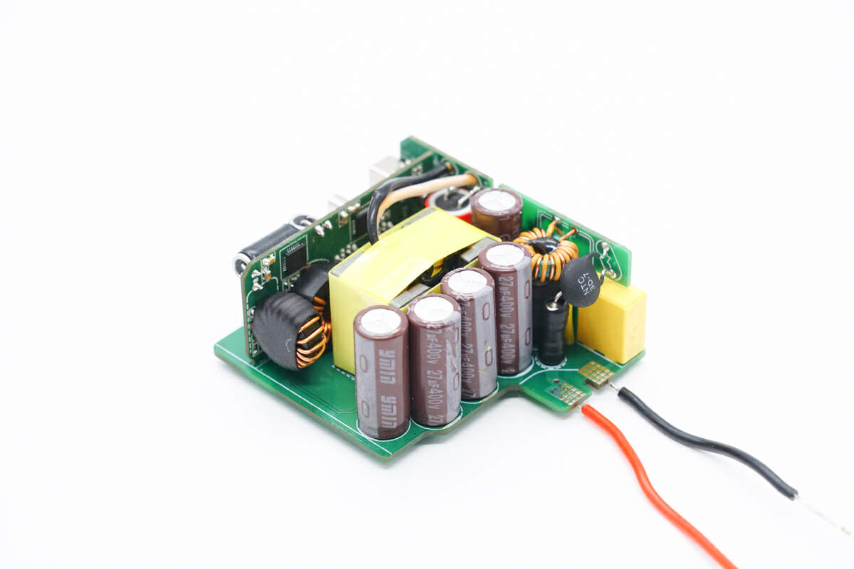

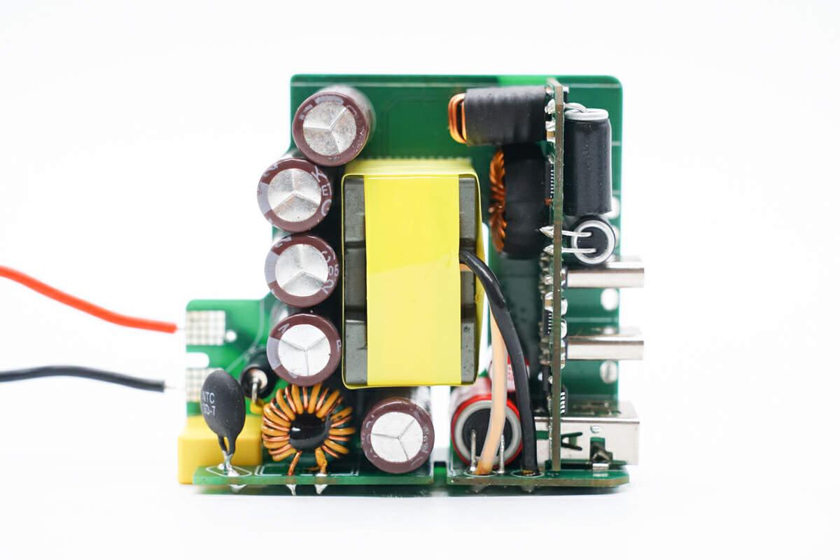

PCBA模块正面一览,左下角焊接输入保险丝,安规X2电容,底部小板焊接NTC热敏电阻,共模电感。左侧上方焊接高压滤波电容,右侧焊接变压器。右侧焊接输出降压小板,小板上焊接降压电感,滤波固态电容,底部小板焊接同步整流控制器和滤波固态电容。

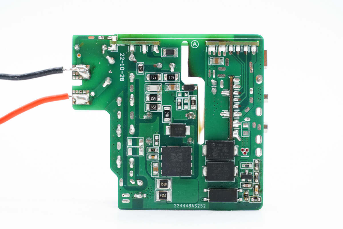

PCBA模块背面焊接氮化镓集成控制器芯片,两颗贴片Y电容和反馈光耦。氮矽科技这款参考设计为65W输出功率,采用固定电压输出,搭配同步降压电路的设计架构。下面我们就从输入端开始解析这款参考设计。

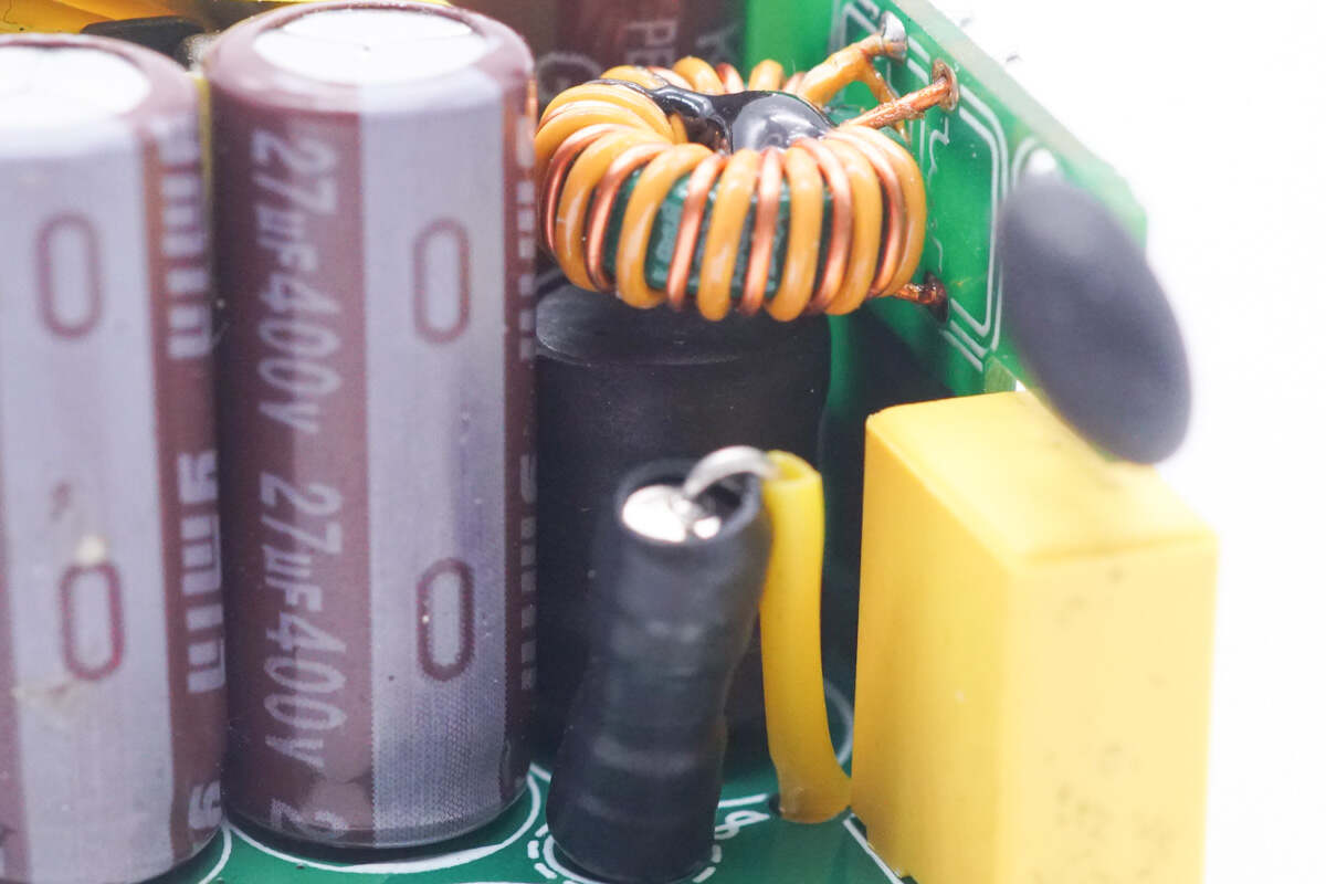

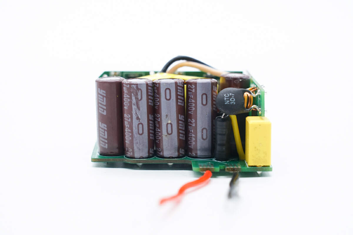

PCBA模块输入端一览,左侧焊接高压滤波电容,右侧焊接保险丝,安规X2电容和NTC热敏电阻。
输入端保险丝外套热缩管绝缘。

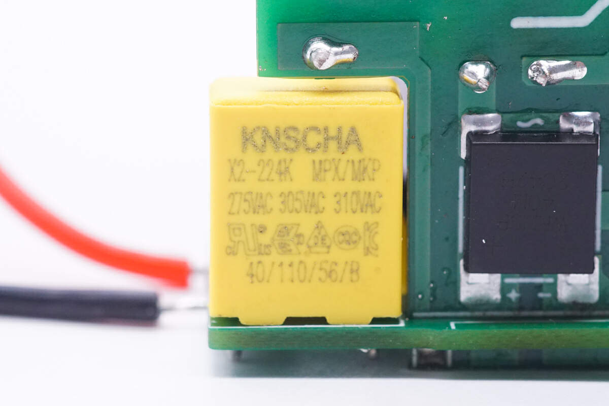

安规X2电容来自科尼盛,规格为0.22μF。

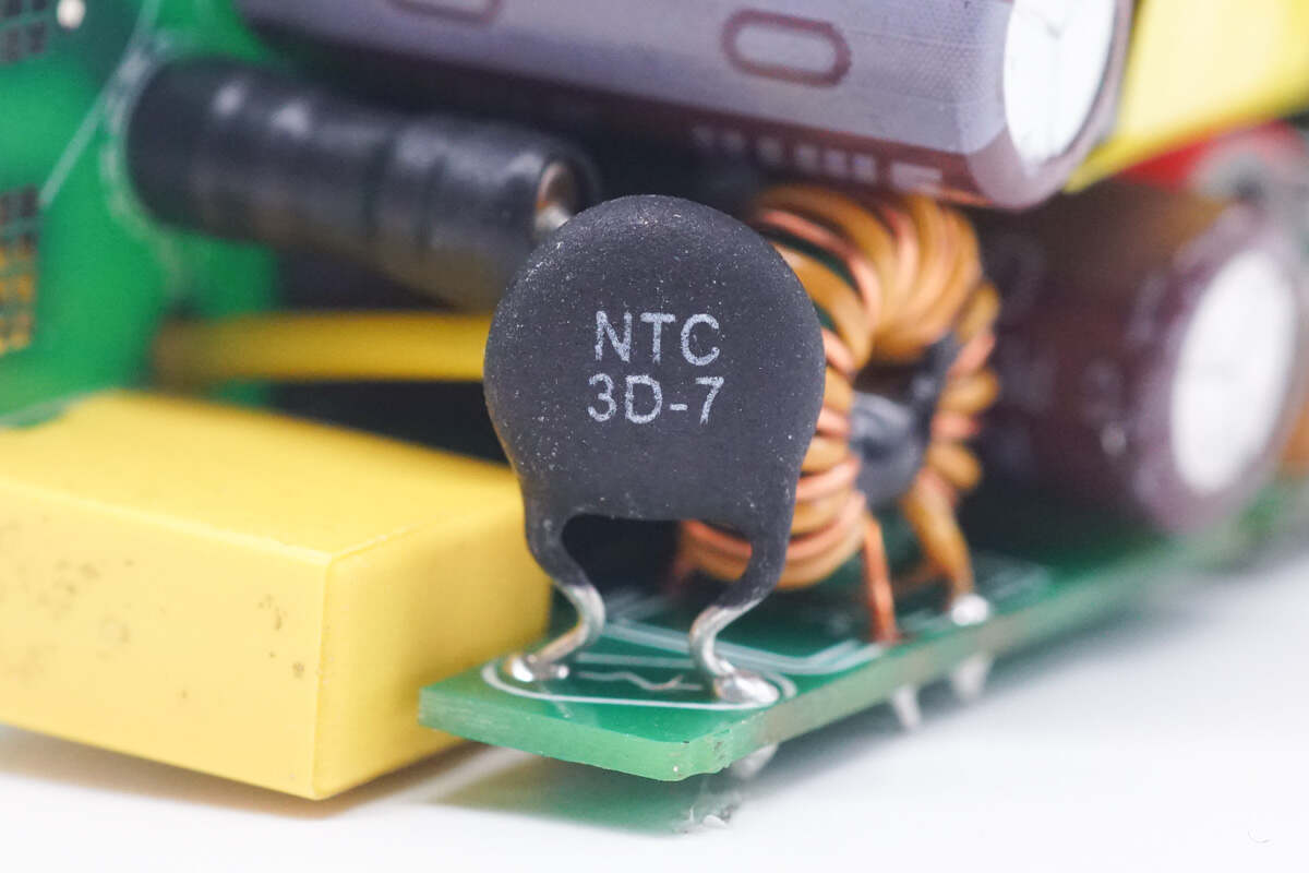

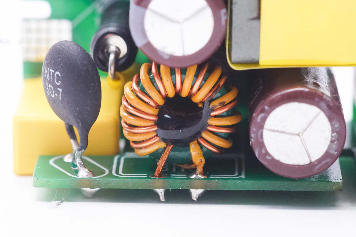

NTC热敏电阻丝印3D-7,用于抑制上电的浪涌电流。
共模电感采用漆包线和绝缘线绕制。

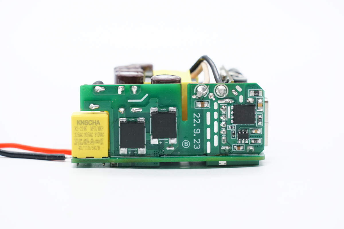

PCBA模块侧面小板焊接两颗整流桥,同步整流控制器和同步整流管。

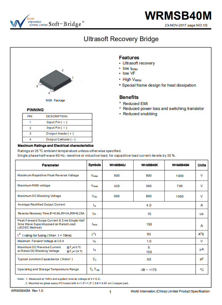

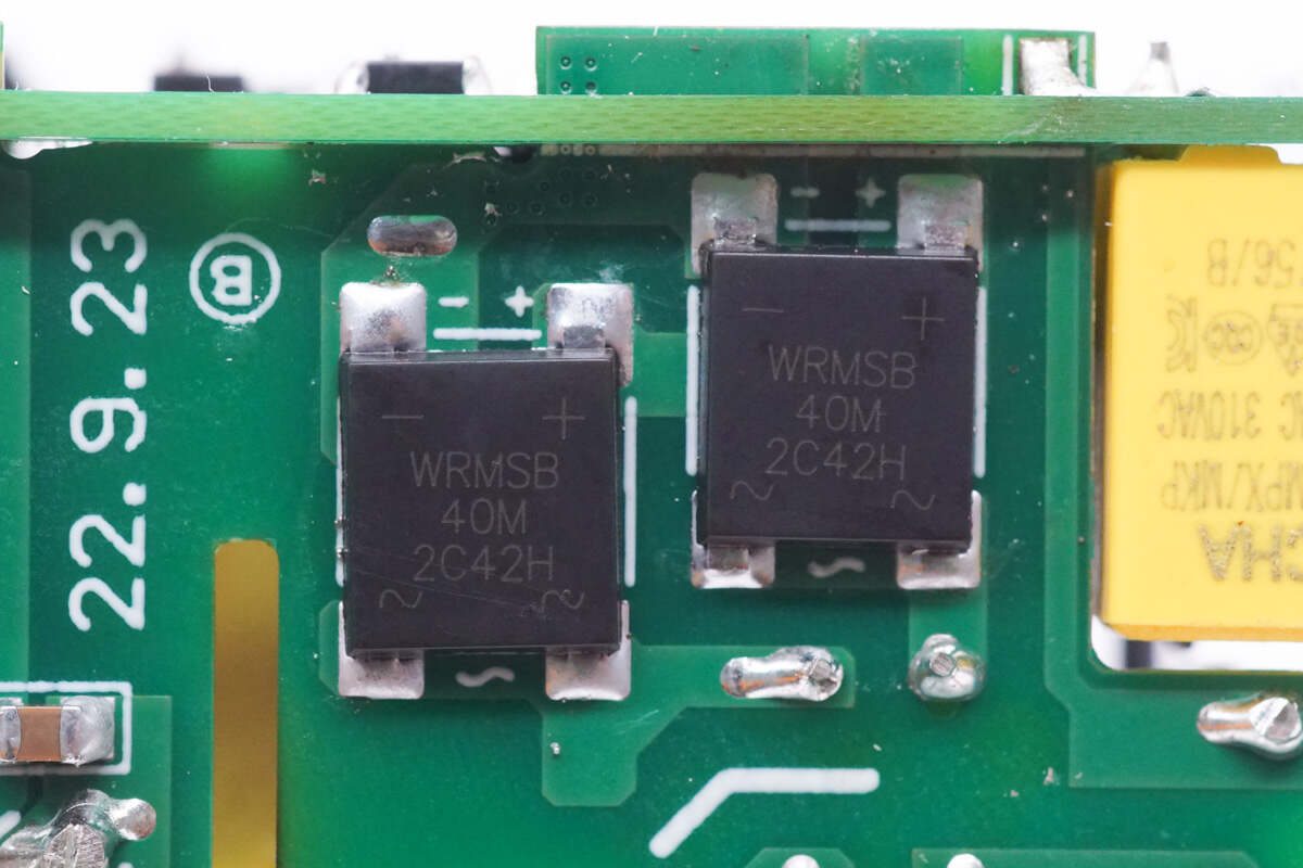

输入端两颗WRMSB40M整流桥来自深圳市沃尔德实业有限公司,规格为4A 1000V。WRMSB40M这颗软桥通过较软的恢复曲线,比较平滑的关断特性,可以降低二极管结电容达到非常少的谐波振荡产生的效果。
沃尔德 WRMSB40M 详细资料。
充电头网了解到,沃尔德软桥还被OPPO 50W饼干氮化镓快充、鸿达顺65W 氮化镓充电器、飞频65W USB PD氮化镓充电器、ROCK 65W氮化镓充电器、麦多多65W氮化镓充电器、麦多多30W 1A1C快充充电器等多款产品采用,性能获得客户的一致认可。

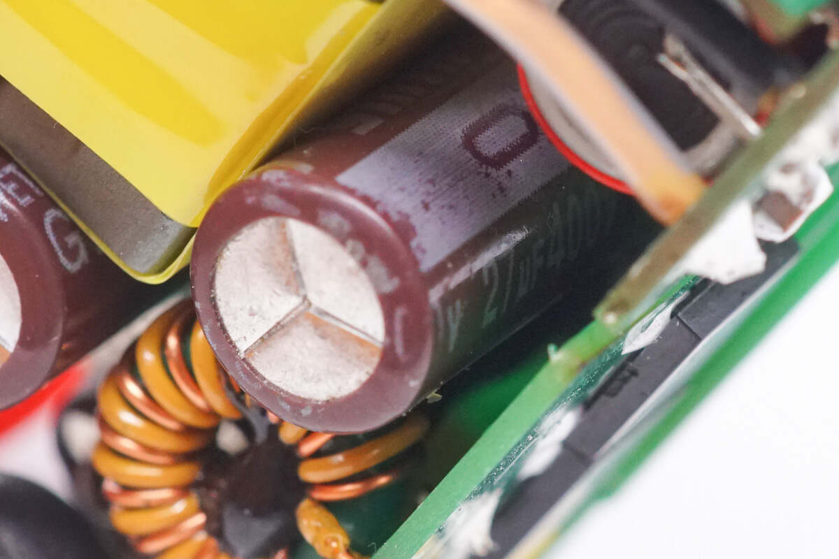

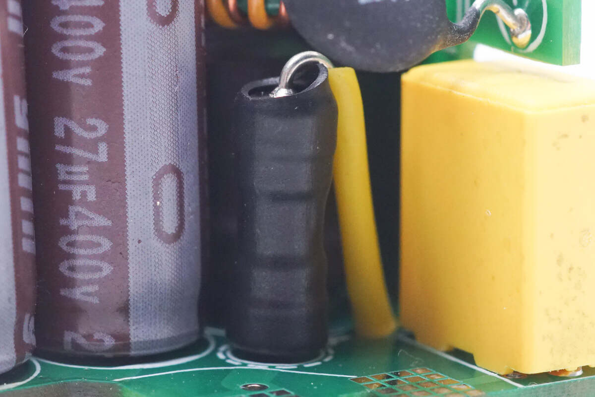

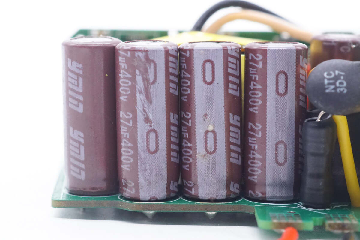

在整流桥小板后面焊接一颗高压滤波电容,来自永铭。
高压滤波电容规格为27μF400V。
在输入保险丝后面是差模电感,外套热缩管绝缘。
另外四颗滤波电容规格相同,均为27μF400V,总滤波电容容量为135μF。

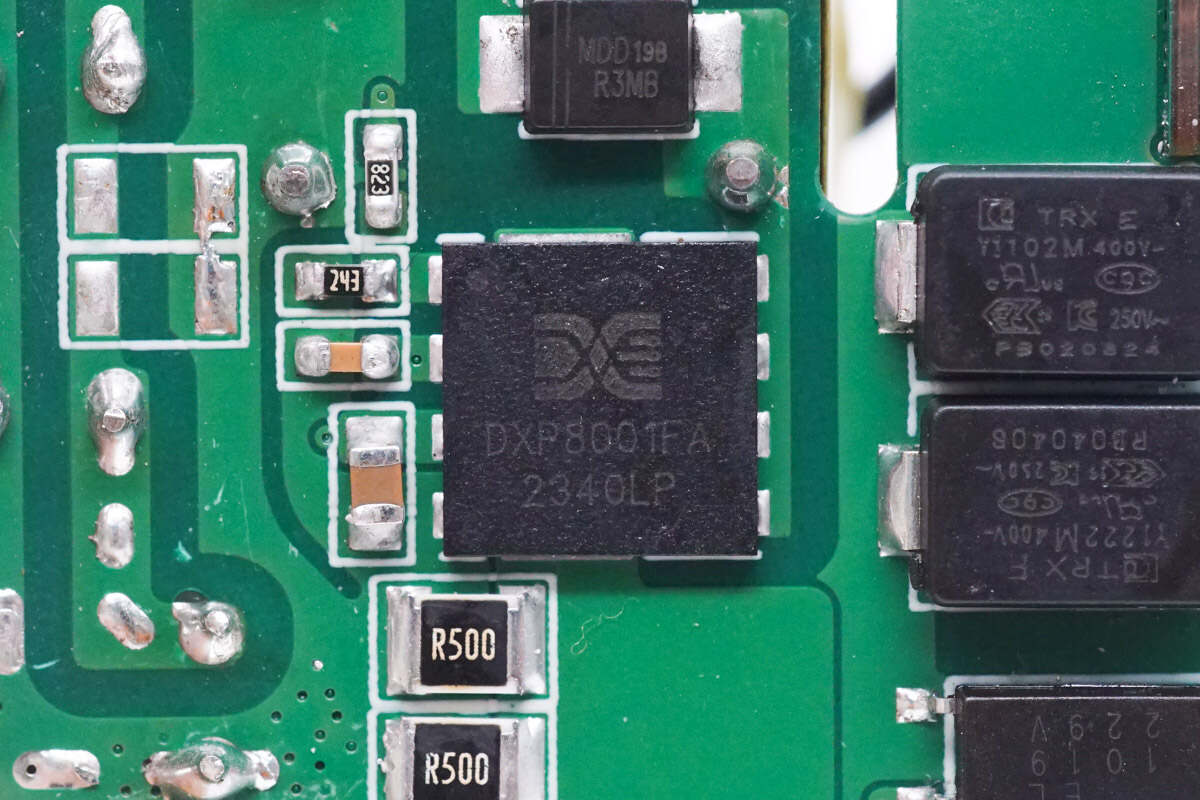

这款参考设计的核心元件来自氮矽科技,是一颗氮化镓集成控制器芯片,型号DXP8001FA。芯片内部集成650V 165mΩ氮化镓开关管和高频反激控制器,用于PD快充适配器应用。芯片支持9-85V供电电压范围,覆盖PPS和PD快充的3.3-21V输出电压,无需额外的供电绕组和降压电路。
氮矽科技 DXP8001FA采用自适应多模式控制,支持DCM和QR工作模式,并支持突发模式提升能效。芯片内部集成丰富的保护功能,包括输出过电压保护,供电过电压保护,BROWN IN/OUT保护,取样电阻短路保护。
氮矽科技 DXP8001FA采用DFN8*8封装,有效降低芯片温升。通过集成氮化镓开关管和控制器,提升了转换效率,功率密度,可靠性以及开关频率,降低寄生参数对系统的影响,并减少元件数量,简化快充电源设计。

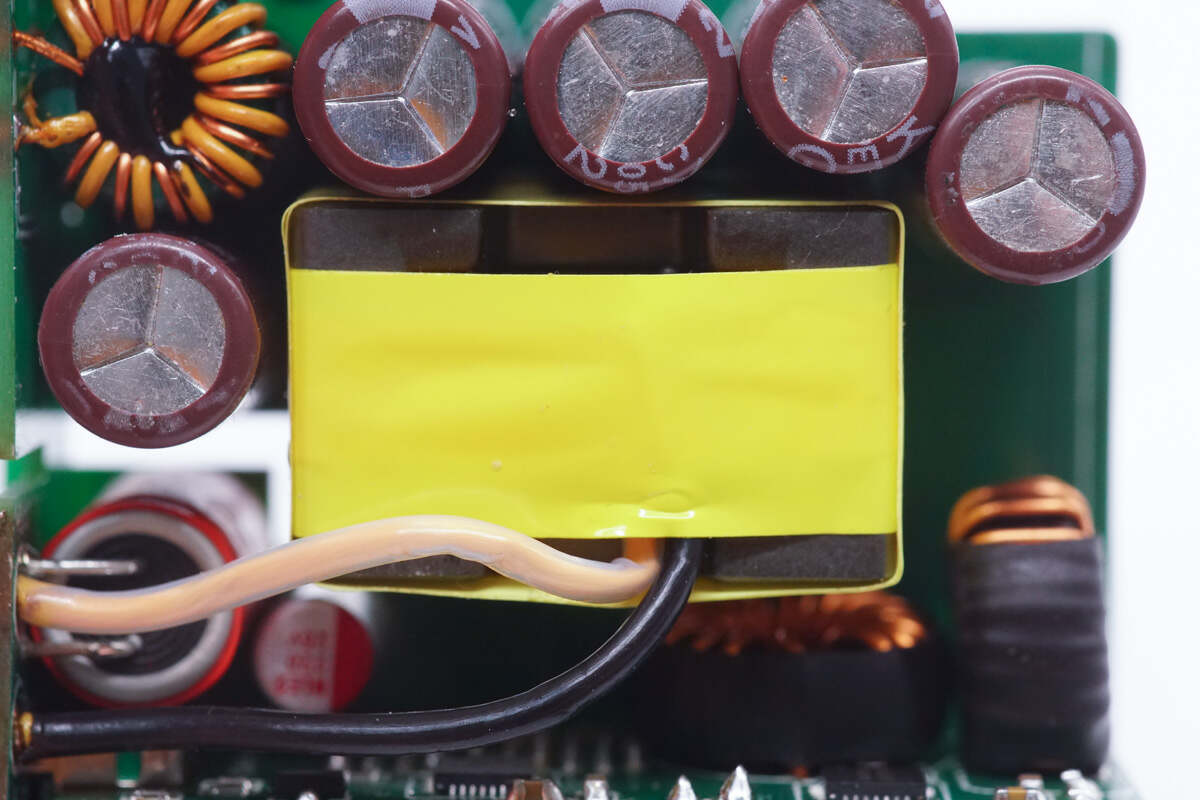

变压器磁芯采用胶带严密缠绕绝缘。

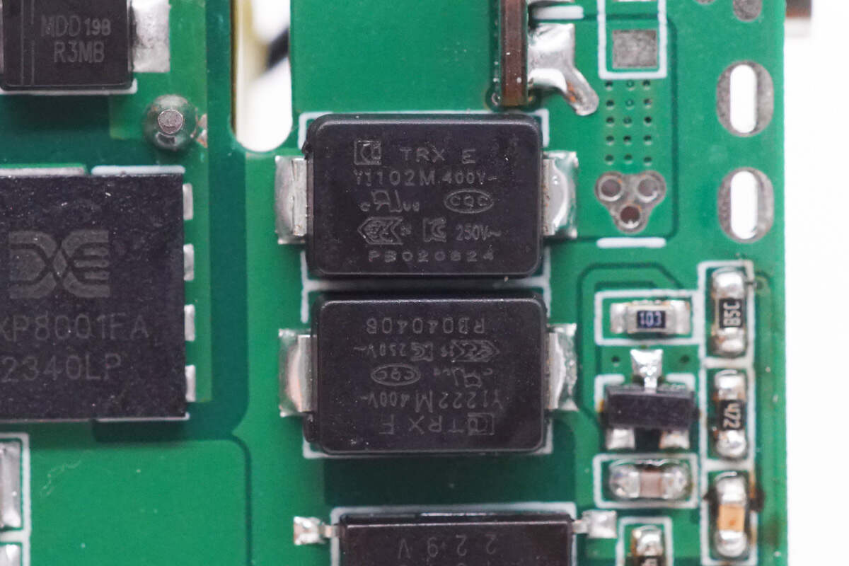

贴片Y电容来自四川特锐祥科技股份有限公司,具有体积小、重量轻等特色,非常适合应用于氮化镓快充这类高密度电源产品中。料号为TMY1102M,下方一颗料号为TMY1222M。

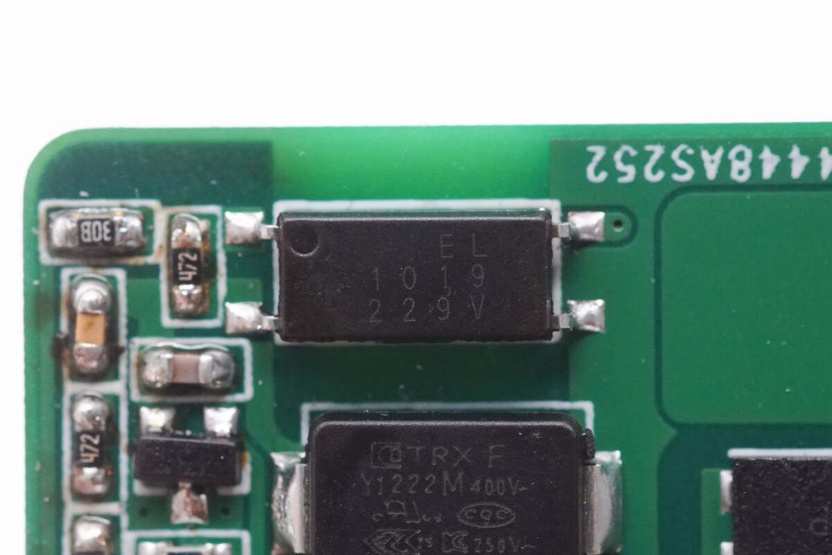

亿光 EL1019光耦用于输出电压反馈。

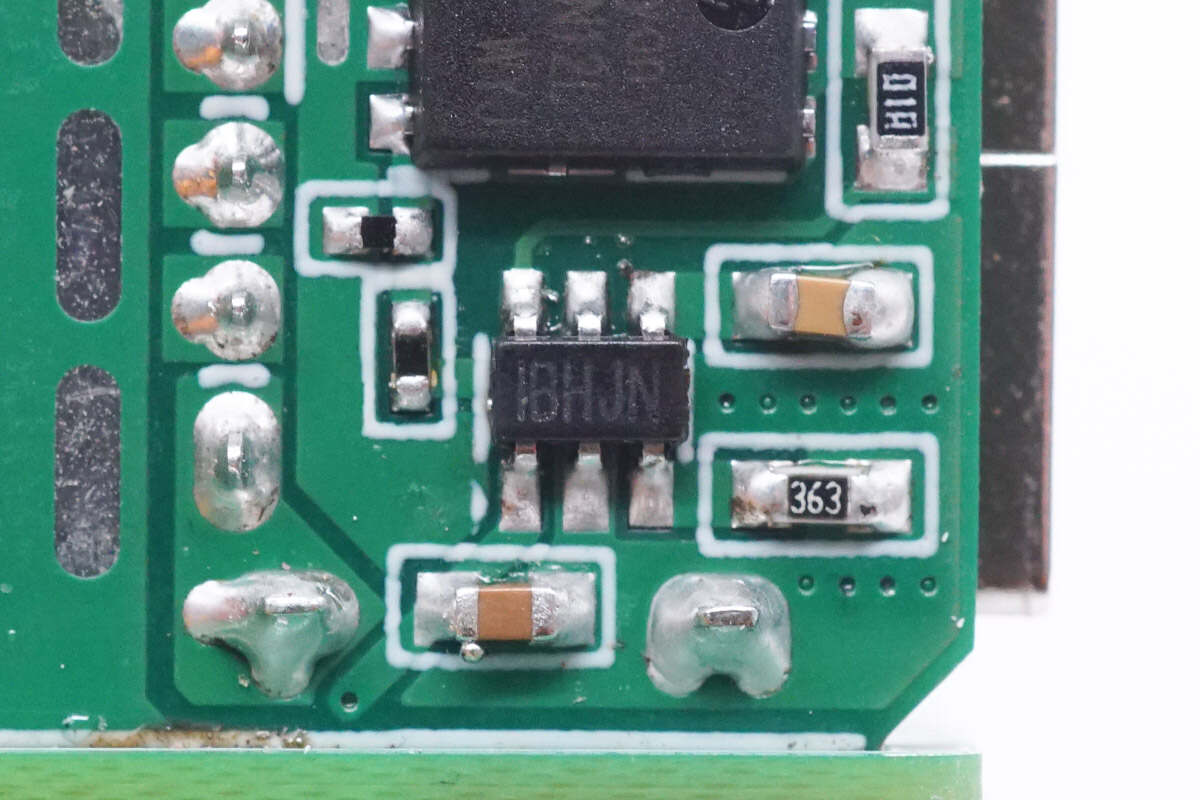

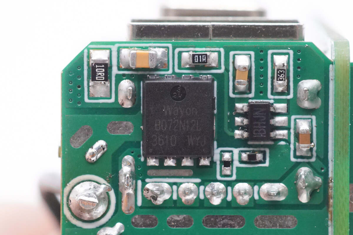

同步整流控制器丝印IBHJN,实际型号为MP6908A,来自MPS芯源半导体,最高工作频率600KHz。支持DCM、CCM、QR、ACF多种工作模式,支持高侧和低侧应用,具备振铃检测防止误开通。
同步整流管来自维安,型号WMB072N12LG2,NMOS 耐压120V,导阻5.4mΩ,采用PDFN5060-8L封装。

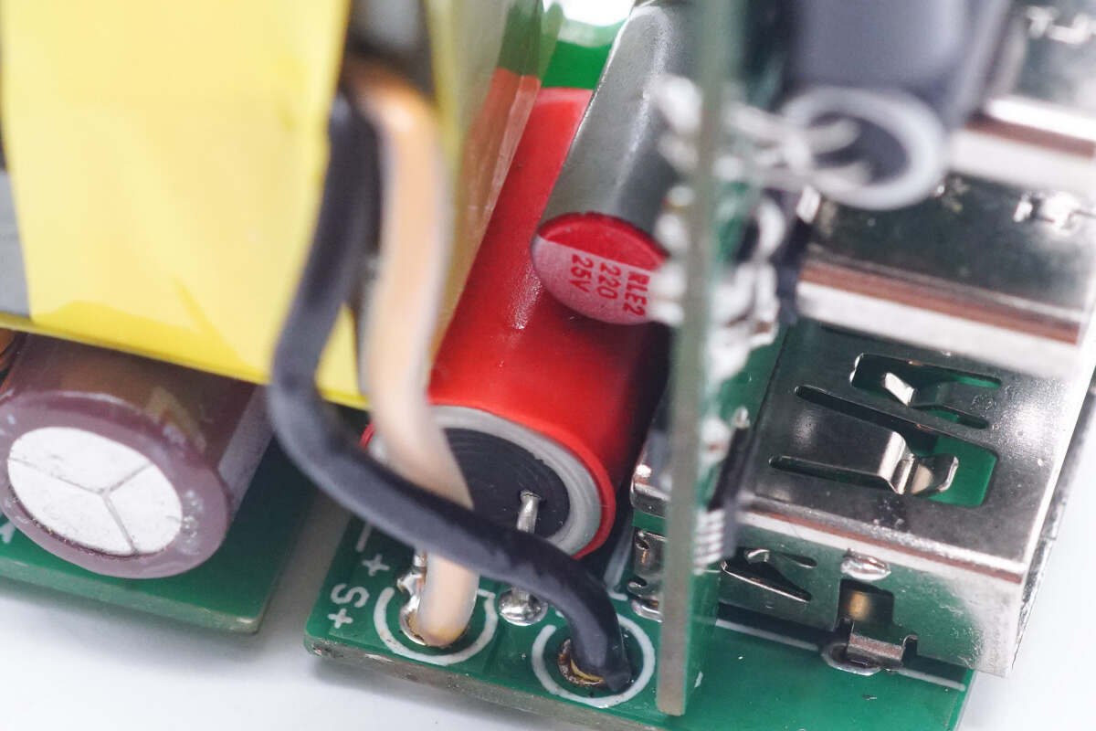

输出滤波电容外套红色绝缘套管。
输出端焊接降压小板,小板焊接USB-C母座,同步降压开关管,滤波固态电容。

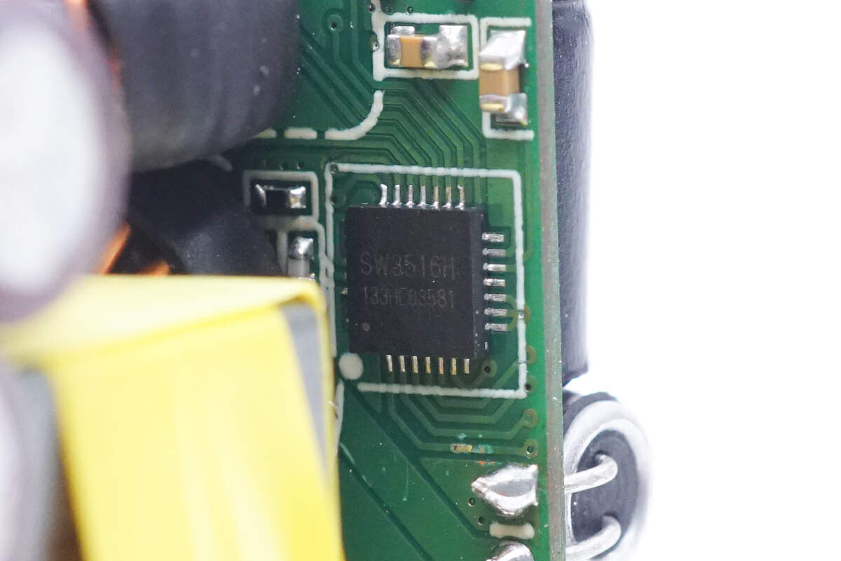

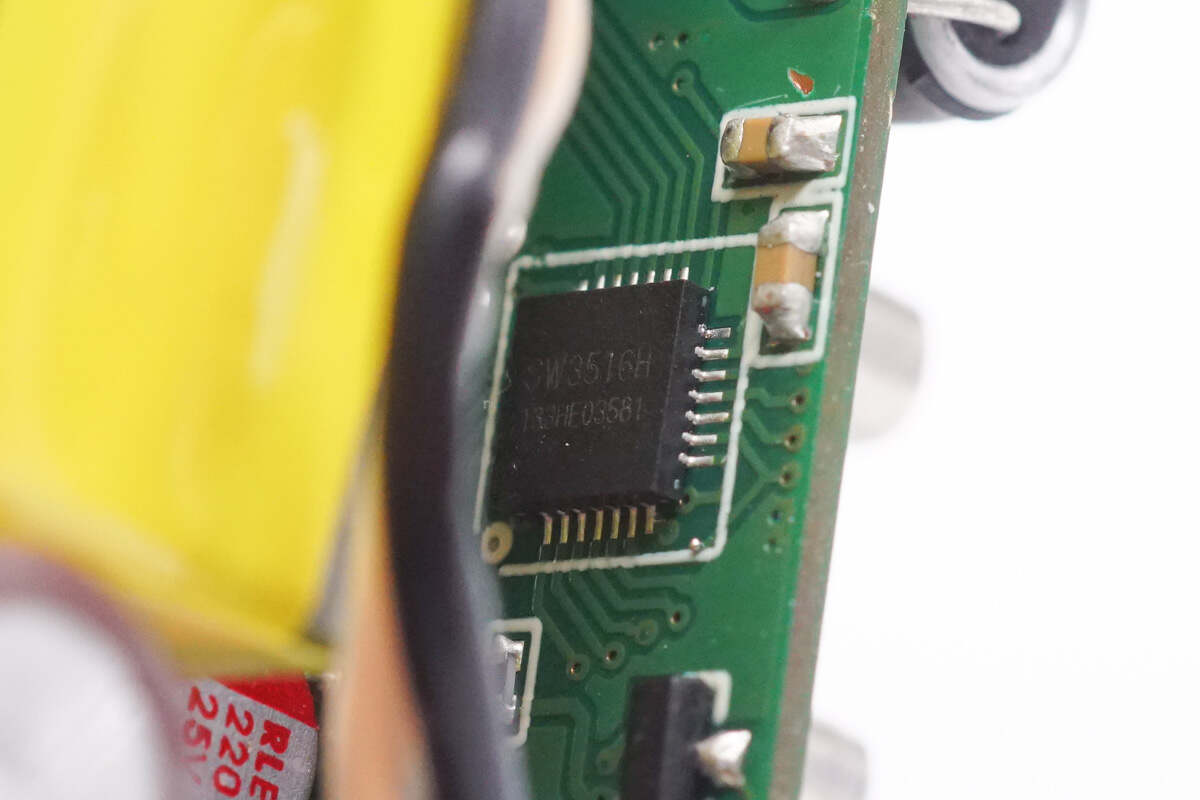

两路降压电路主控芯片均采用智融SW3516H,用于进行降压控制和协议识别。智融SW3516H是一款高集成度的多快充协议双口充电芯片,支持A+C口任意口快充输出,支持双口独立限流。
智融科技 SW3516H 资料信息。
充电头网通过拆解发现,SW3516H还被华硕65W 2C1A氮化镓充电器、努比亚65W氘锋三口氮化镓快速充电器、雷柏65W GaN快充、绿联65W 4C口氮化镓快充充电器、联想90W闪充双口氮化镓充电器、鸿达顺120W四口2C2A快充等多款产品采用,此外智融的快充芯片还可用于USB PD快充移动电源、快充车充等领域。
另一路降压协议芯片同样采用智融科技SW3516H。

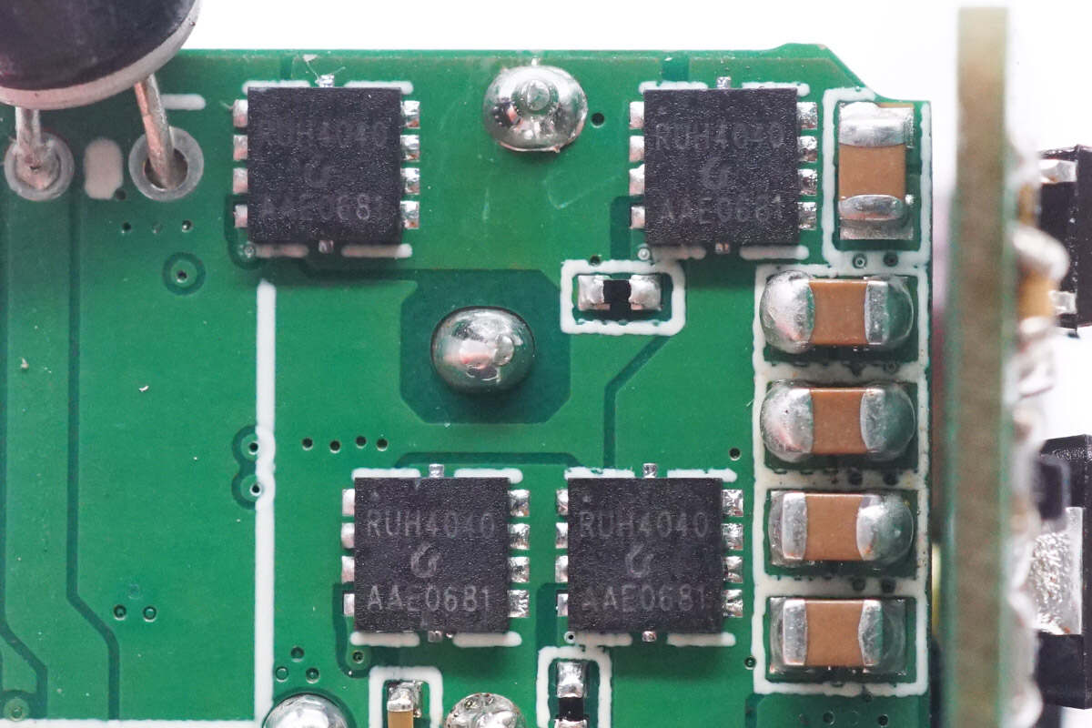

两路同步降压开关管来自锐骏半导体,型号RUH4040M2,NMOS,耐压40V,导阻为8mΩ,采用PDFN3333封装。

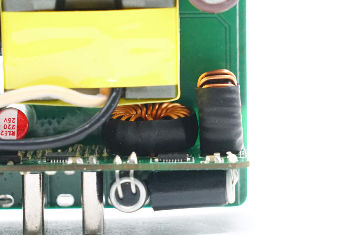

两颗降压电感外套热缩管绝缘。

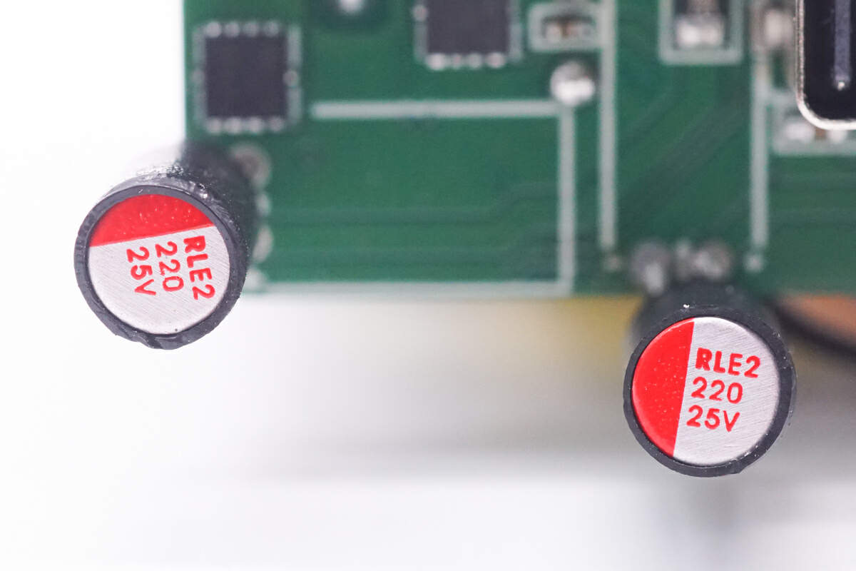

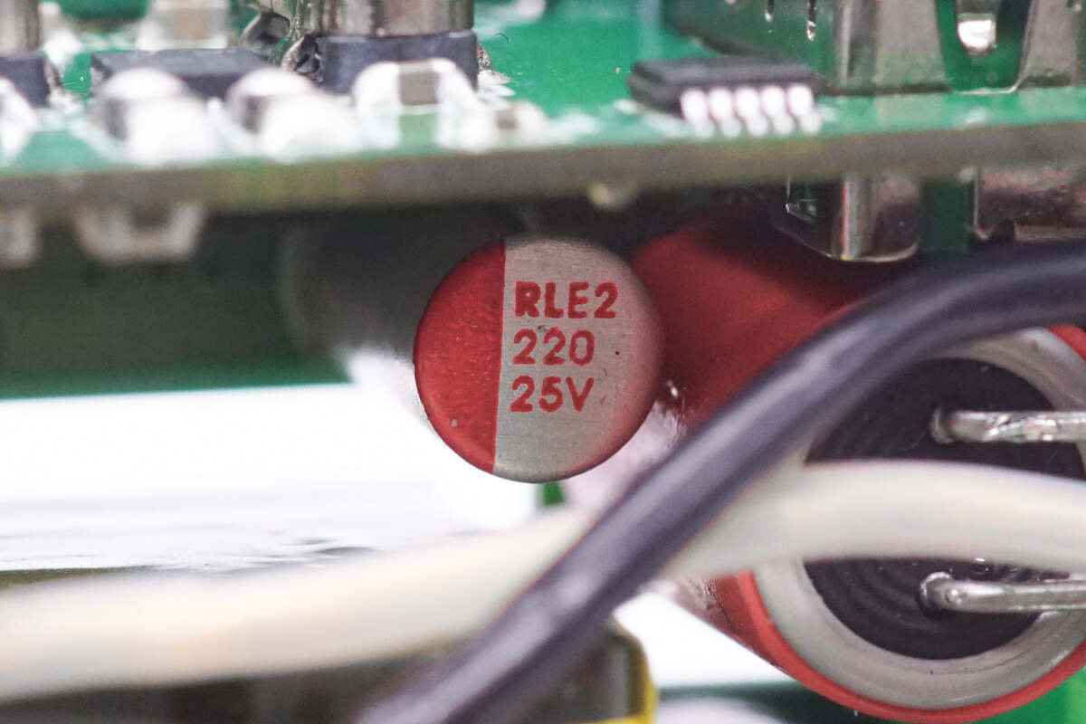

两颗滤波电容来自瑞隆,规格为220μF25V,两颗分别对应两路输出。
在小板背面还焊接一颗同规格的滤波电容。

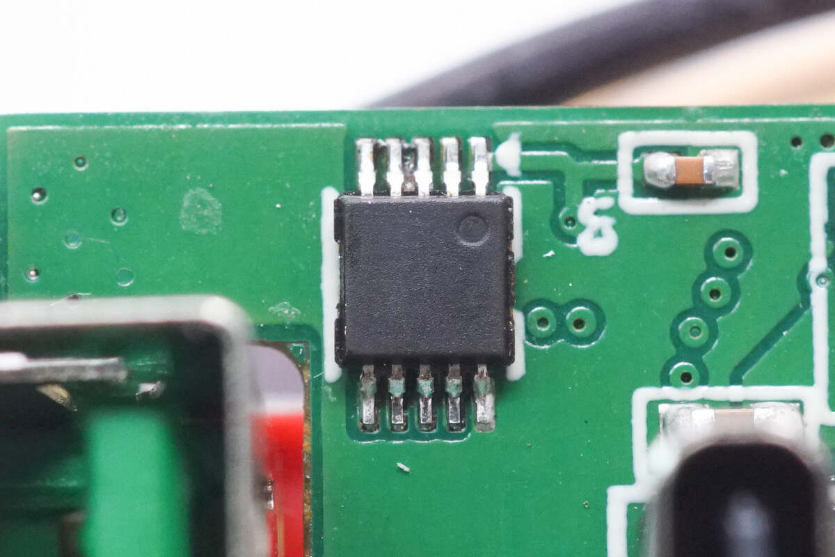

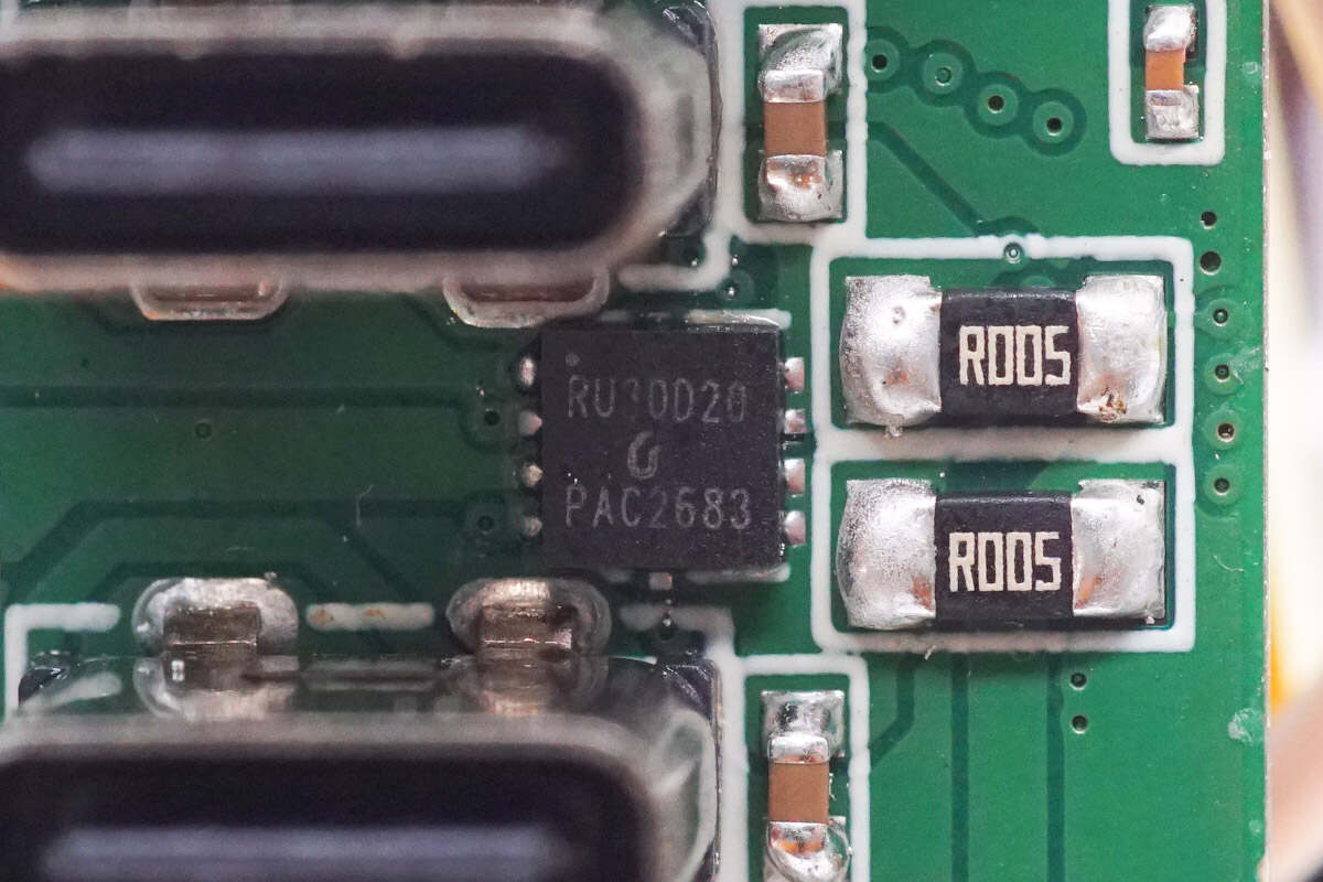

用于USB-C2和USB-A口的VBUS开关管来自锐骏半导体,型号RU30D20,是一颗双NMOS,耐压30V,导阻8.5mΩ,使用PDFN3333封装。
用于功率自动分配控制的无标MCU特写。

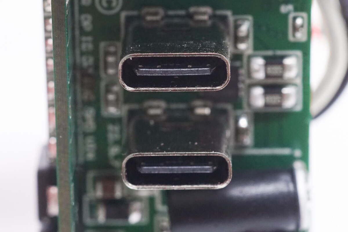

USB-C母座采用过孔焊接固定,黑色胶芯不露铜。

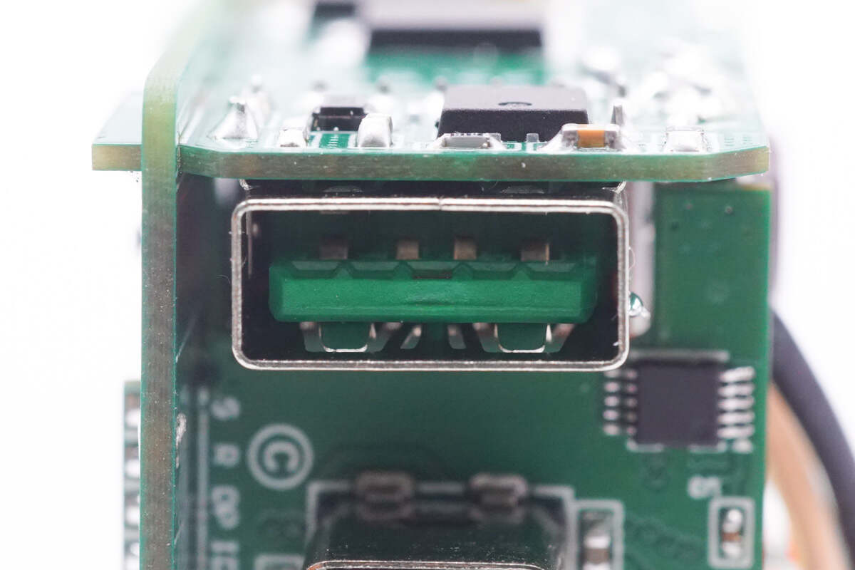

USB-A母座采用绿色胶芯,前端设有辅助触点。

输出采用两路独立的降压电路,使用智融科技SW3516H降压协议芯片,搭配外置的开关管和降压电感,实现三口快充。PCBA模块采用三块小板组合焊接,将发热源分散,降低温升,便于进行散热设计。
