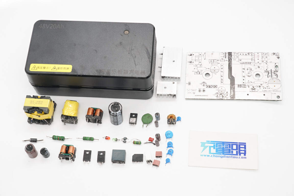

充电头网选购了五个电动车品牌共八款电动自行车充电器,通过拆解解析充电器的内部电源架构和保护措施,并分析内部的结构和设计,了解品牌充电器的用料。下面就带来这八款电动自行车充电器的拆解汇总,一起来看看内部的相同与不同。

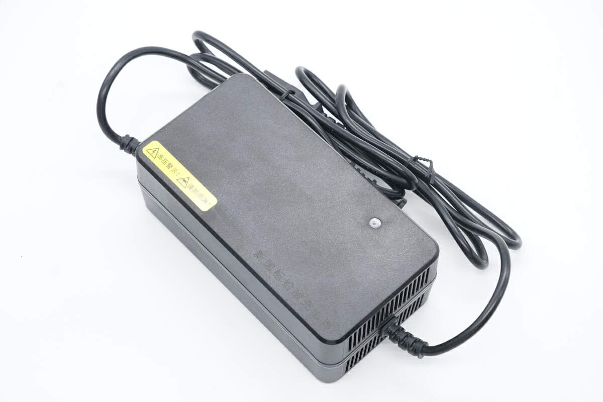

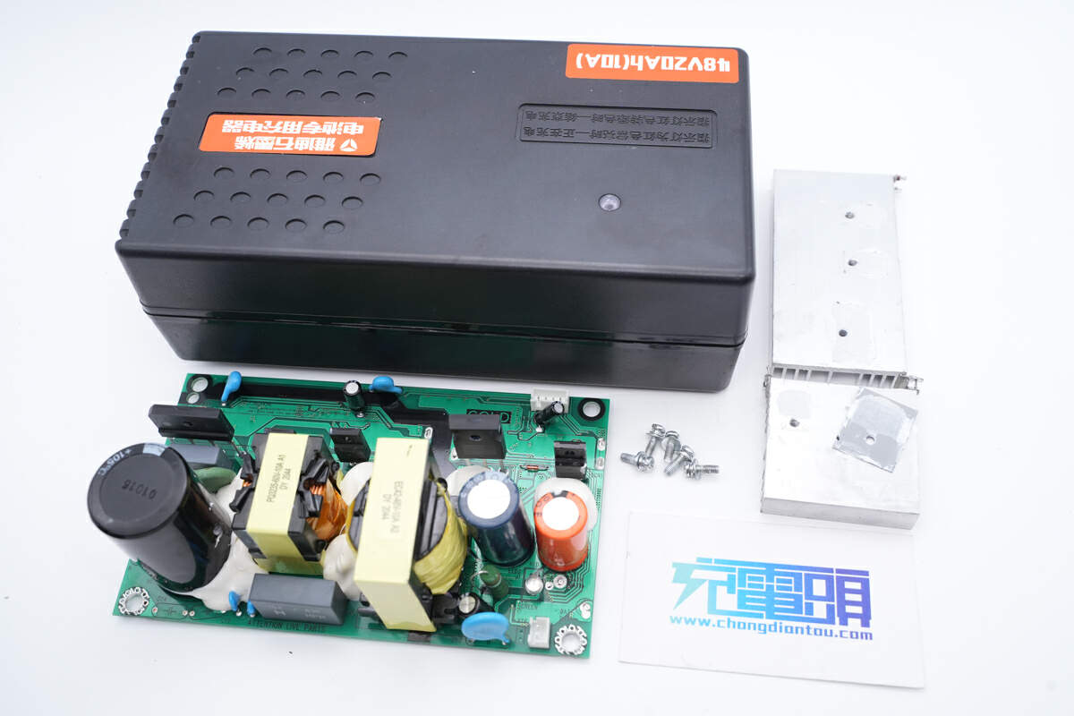

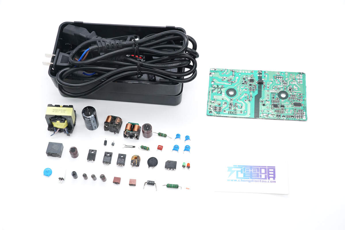

AIMA爱玛
爱玛218W锂电专用充电器
爱玛这款锂电专用充电器输出电压为54.6V,输出电流4A,适用于48V 20-24Ah锂电池。充电器自带1米长电源输入线和充电输出线,输出线采用防反接设计,确保极性正确。充电器内置散热风扇,加快空气流动,带走充电产生的热量。
充电头网通过拆解了解到,爱玛锂电专用充电器采用导热胶灌封工艺,初级开关管和次级整流管使用散热片配合风扇散热,散热风扇通过连接器连接。充电器内部为反激架构,充电由一颗无标的MCU进行控制,通过光耦进行反馈,实现恒压恒流控制。

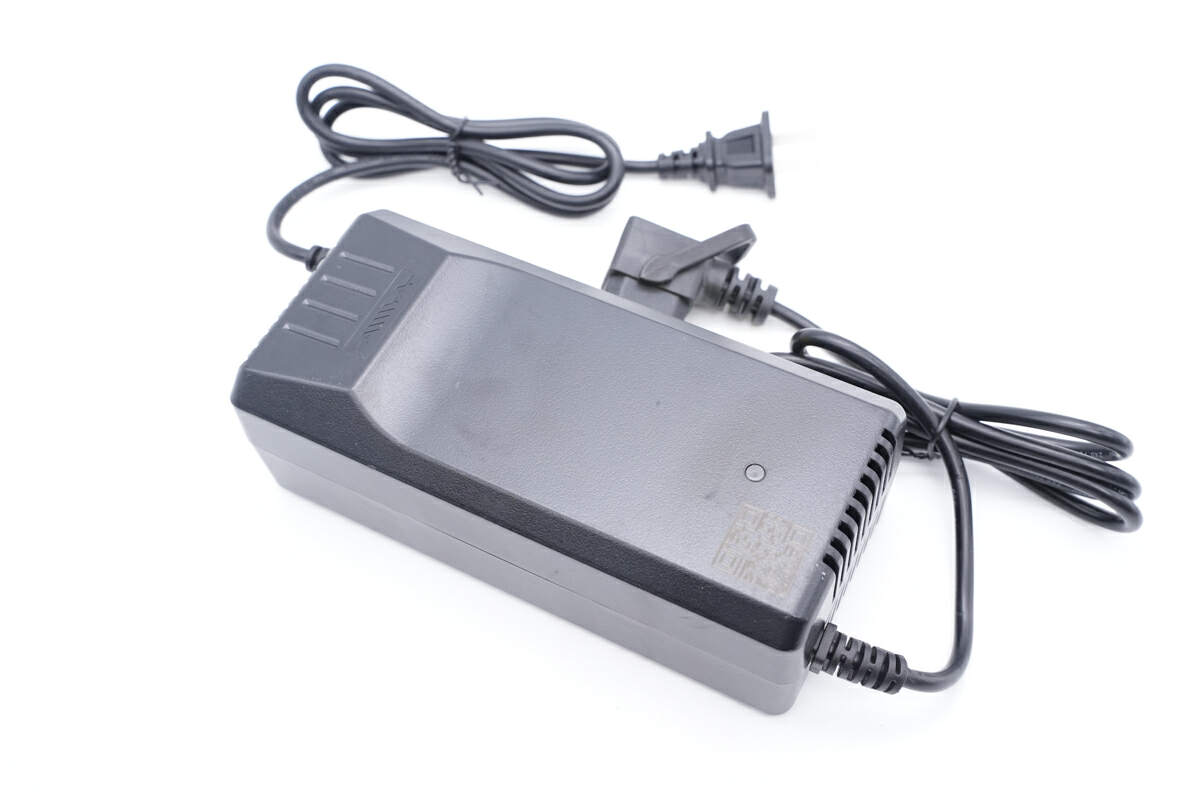

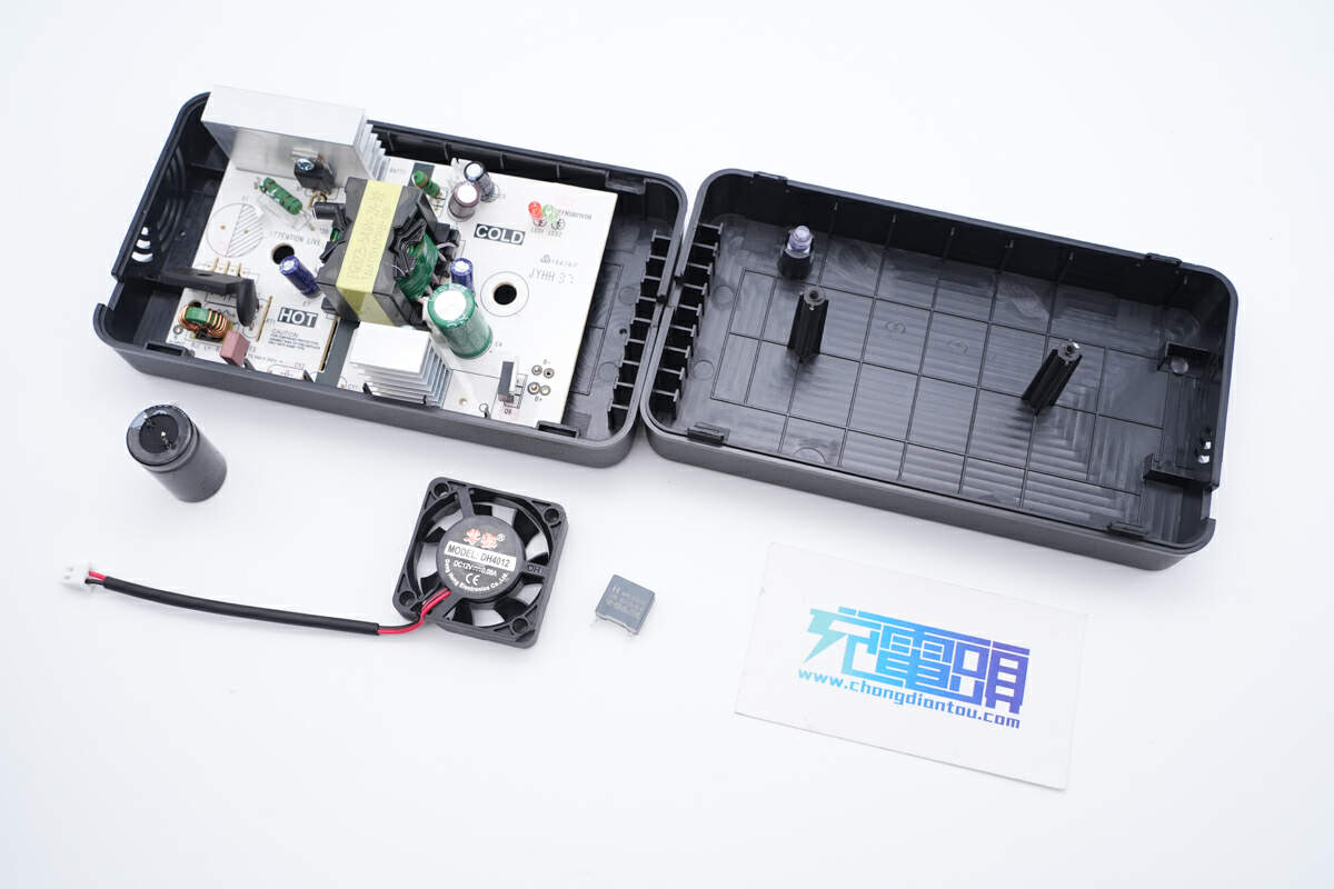

jurry聚源
聚源105W铅酸电池充电器
聚源这款电动车充电器支持48V铅酸电池充电,最大输出电流1.8A。充电器自带1米长电源线和1米长输出线,满足日常充电使用需求。充电器内置散热风扇,能够加速气流流通,带走充电时内部产生的热量,保证稳定运行。充电器支持为48V18-20Ah电池使用,采用新国标接线端子。
充电头网通过拆解了解到,聚源这款电动车充电器采用部分灌封工艺,PCBA模块固定在塑料外壳中,灌封密封,在防潮的同时增加机械强度,提升可靠性。内部开关管设有散热片,通过风扇气流散热。
充电器为反激架构,采用亚成微RM6500S初级主控芯片,肖特基二极管整流,输出采用辉芒微MCU进行充电控制。充电器输入和输出均设有保险丝进行过流保护,PCB焊接两颗NTC,分别用于气流温度和PCB温度检测,安全措施到位。

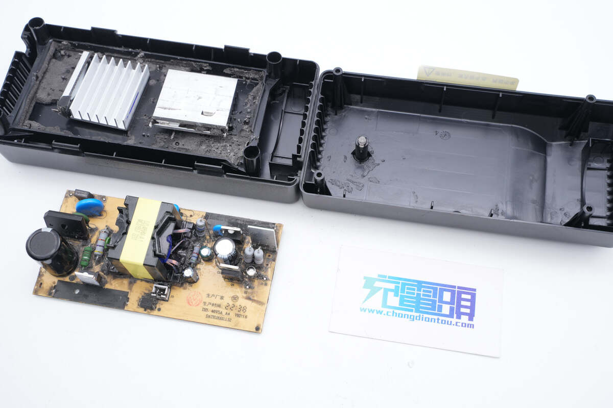

聚源176.4W铅酸电池充电器
聚源这款电动车充电器支持48V铅酸电池充电,最大输出电流3A。充电器自带1米长电源线和1米长输出线,满足日常充电使用需求。充电器内置散热风扇,能够加速气流流通,带走充电时内部产生的热量,保证稳定运行。充电器支持为48V20Ah电池使用,采用新国标接线端子。
充电头网通过拆解了解到,聚源这款电动车充电器采用部分灌封工艺,PCBA模块固定在塑料外壳中,并灌封密封,防潮的同时增加机械强度。充电器为反激架构,采用亚成微RM6500S初级主控芯片,输出采用辉芒微MCU进行充电控制。充电器输入和输出均设有保险丝进行过流保护,安全措施到位。

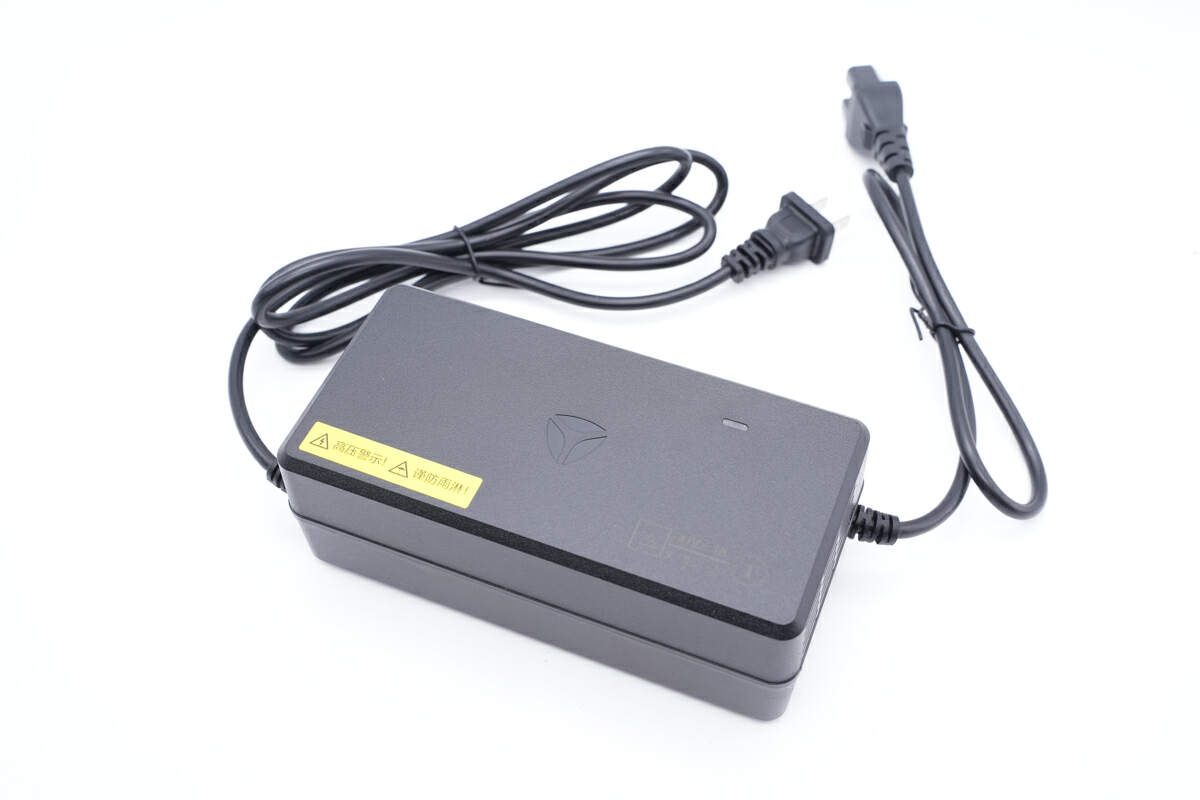

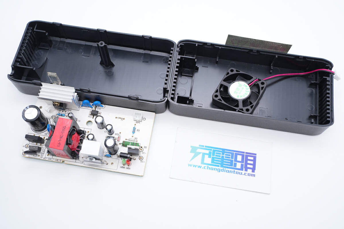

yadea雅迪
雅迪144W铅酸蓄电池充电器
雅迪电动车充电器支持为48V铅酸电池充电,充电器自带1.8米电源线和60CM输出线,满足日常充电使用需求。充电器具备3A输出电流,能够满足10-22Ah电瓶充电,通用性也不错。此外充电器还内置散热风扇,及时带走内部产生的热量,使用更加稳定。
充电头网通过拆解了解到,雅迪这款电动车充电器采用灌封工艺,发热元件固定散热片,通过风扇进行散热。充电器为反激架构,初级采用丝印SPY180A5的电源芯片,次级采用二极管整流,并使用丝印SPW20F50-1的芯片进行充电管理,使用LED指示灯进行充电状态指示。内部的用料扎实,工艺也相当不错。

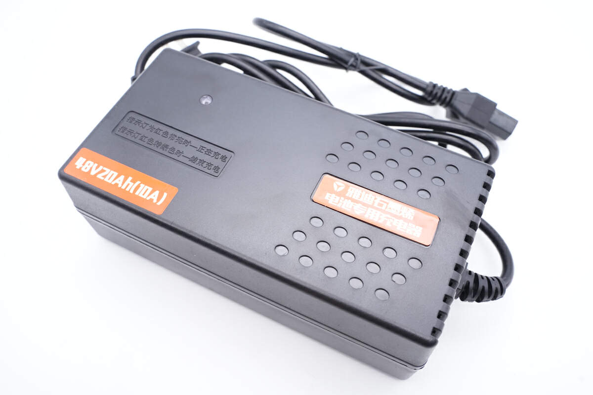

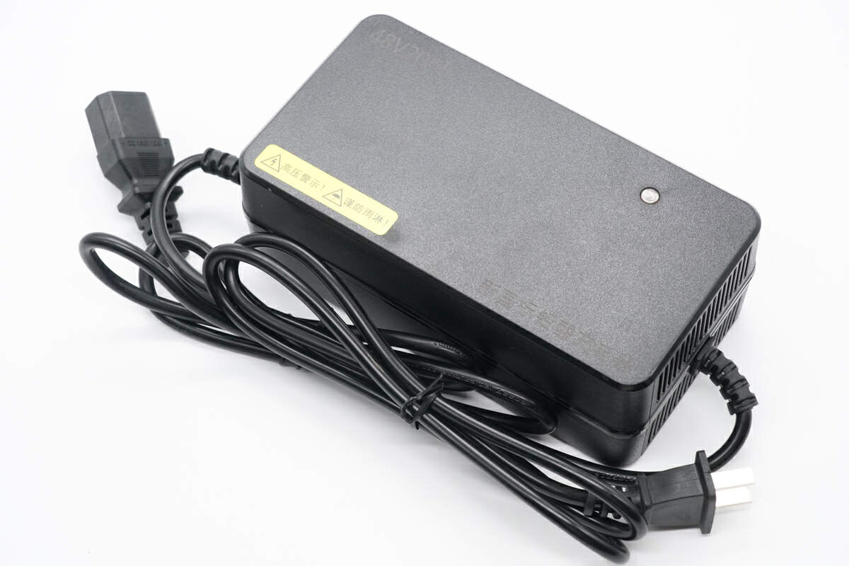

雅迪180W石墨烯铅酸电池充电器
雅迪这款充电器支持为60V铅酸电池充电,充电器自带1.8米电源线和60CM输出线,满足日常充电使用需求。充电器输出电流为3A,能够满足10-22Ah电瓶充电,通用性也不错。此外充电器还内置散热风扇,带走内部产生的热量,使用更加稳定可靠。
充电头网通过拆解了解到,雅迪铅酸电池充电器采用导热胶灌封工艺,发热元件固定在铝制散热片,通过内置风扇进行散热。充电器为反激架构,初级采用PI SC1060E电源芯片,次级采用二极管整流,并使用丝印SPW20F50-1的芯片进行充电管理,使用LED指示灯进行充电状态指示。内部用料扎实,工艺不错。

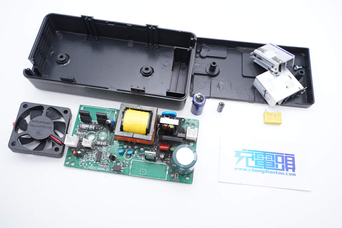

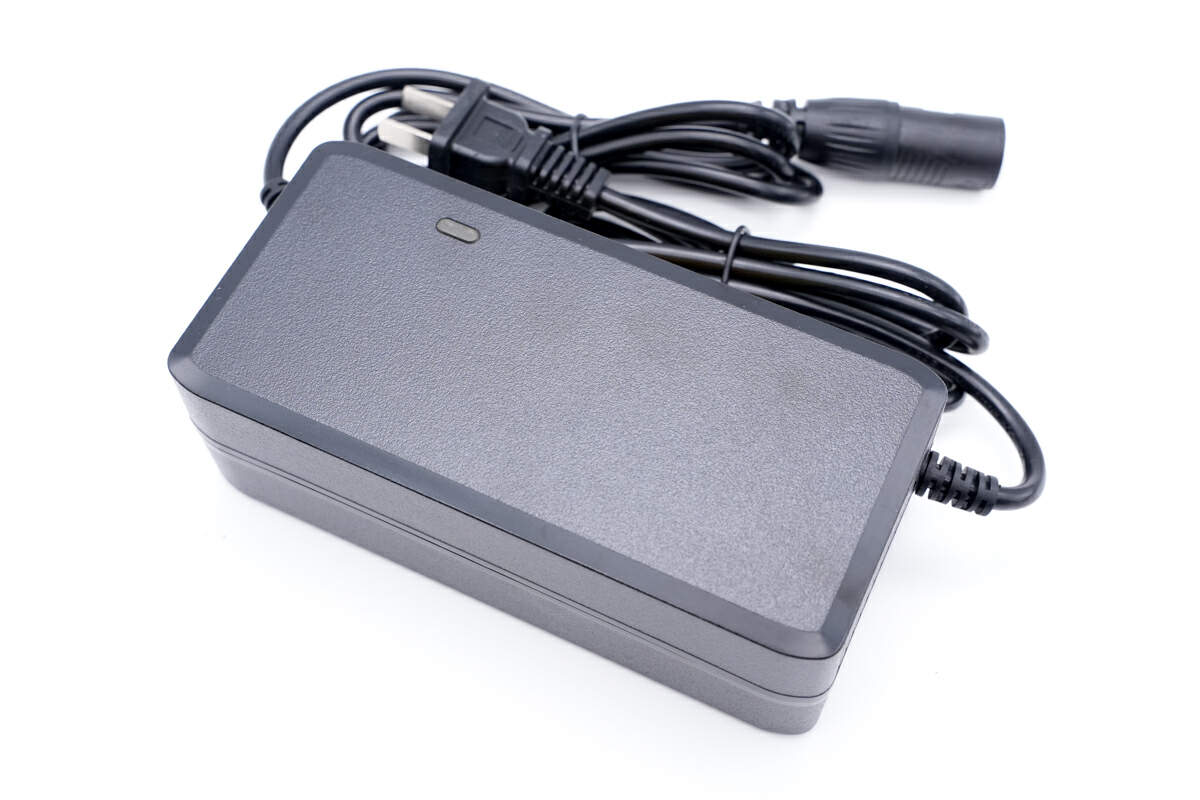

雅迪480W石墨烯电池专用充电器
雅迪这款充电器输出电压为58.8V,输出电流为10A,支持为14串锂电池充电。充电器自带1.5米输入线,60cm输出线,满足日常使用。充电器内置散热风扇,能及时将大功率快充时产生的热量散发,降低温升。充电器输出线采用防反接设计,确保极性正确,使用安全。
充电头网通过拆解了解到,雅迪石墨烯电池充电器采用LLC开关电源设计,内部整流桥,开关管,整流管均固定在散热片上,变压器与其他元件之间通过胶水固定。充电器内部采用恩智浦TEA19161初级控制器,搭配一颗无标的MCU进行充电控制,并控制双色LED指示灯进行充电状态显示,直观易用。
以上是充电头网对于八款电动自行车充电器的拆解汇总,其中七款较小功率的电动车充电器均采用反激架构,而雅迪480W充电器由于功率较大,采用了LLC架构提高转换效率。充电器内部均配有散热风扇,开关管设有散热片,提升散热能力。
充电器中有数款,PCBA模块采用部分灌封,元件底部与PCBA模块整体灌封,提升散热性能和耐候性。其余采用常规设计,元器件之间打胶加固,防止震动导致松脱。充电器内部均采用MCU进行充电控制,PCBA模块配有热敏电阻进行过热保护,确保使用安全。
