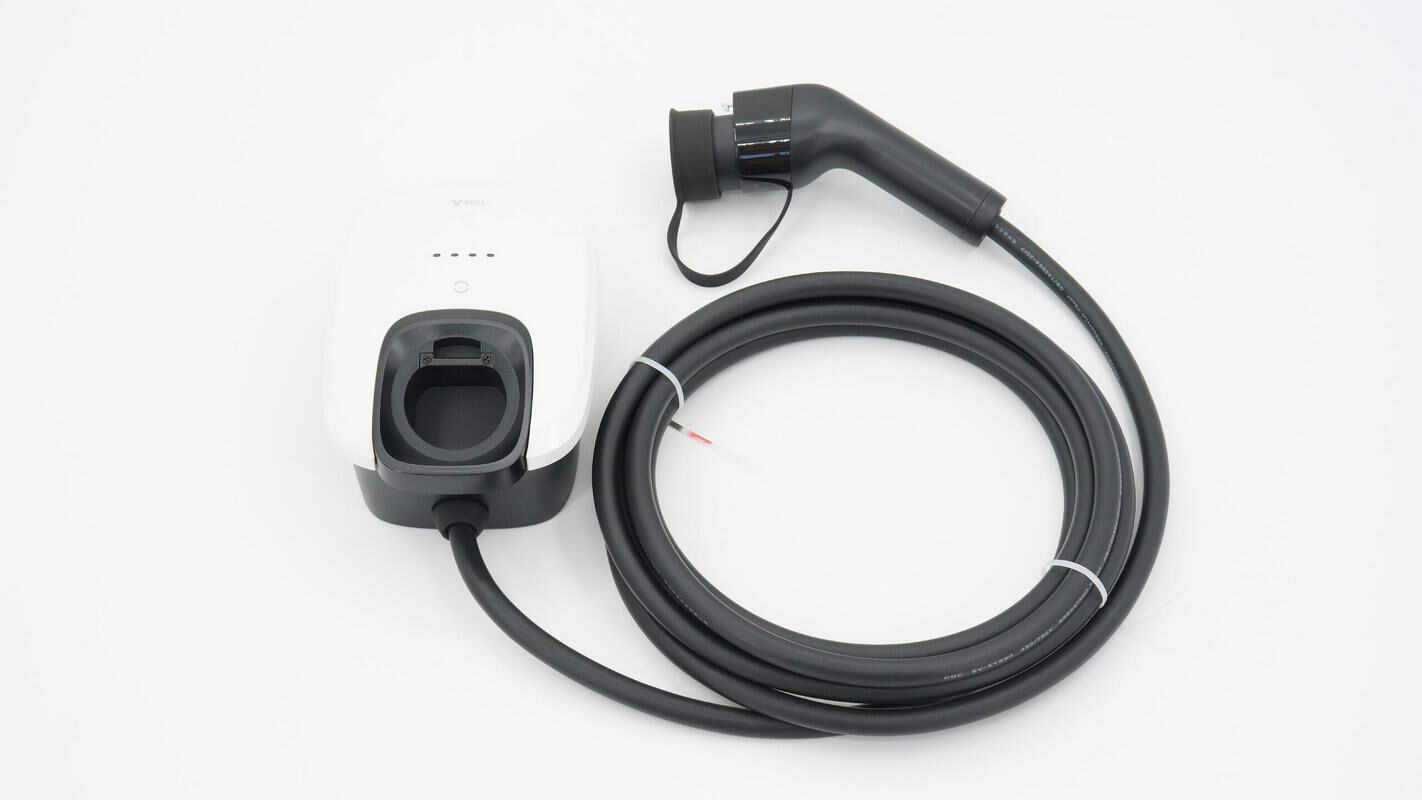

BULL公牛
公牛7040W单相32A交流充电桩
公牛安全充电桩为单相220V使用,支持7kW充电功率。充电桩内置NFC芯片,支持刷卡使用,满足个人家用使用。充电桩设有触控按钮,功能设定方便。智能温控功能的加持,能够避免长时间充电导致过热,充电更加安全。桩体还具备IP66防水防尘,轻松应对户外环境。
充电头网通过拆解了解到,公牛这款7kW充电桩内置两块PCB用于充电控制,上层PCB设置兆易创新 GD32F130C8T6 MCU,复旦微 FM2147 漏电保护芯片和上海贝岭 BL0942 电能计量芯片,瑞盟科技 MS520 NFC芯片和降压电路,用于充电桩的充电控制和保护功能。
下层PCB设有为上层PCB供电的金升阳电源模块,还设有用于防雷保护的气体放电管和压敏电阻,以及电压互感器和电流互感器,用于过压浪涌保护,过流保护和漏电保护等功能。用于控制充电输出的两颗继电器来自宝橙电子。充电桩内部用料可靠,做工扎实,体现了品牌对产品的严格要求。

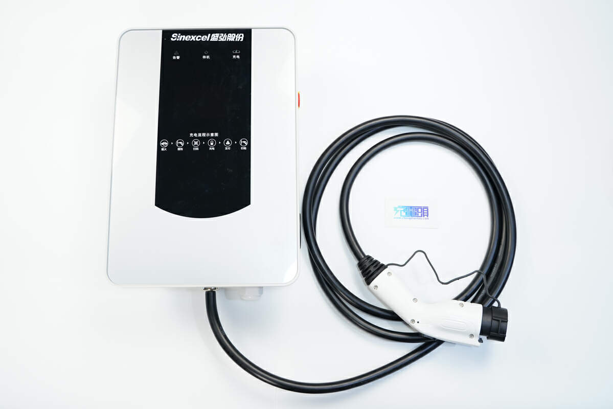

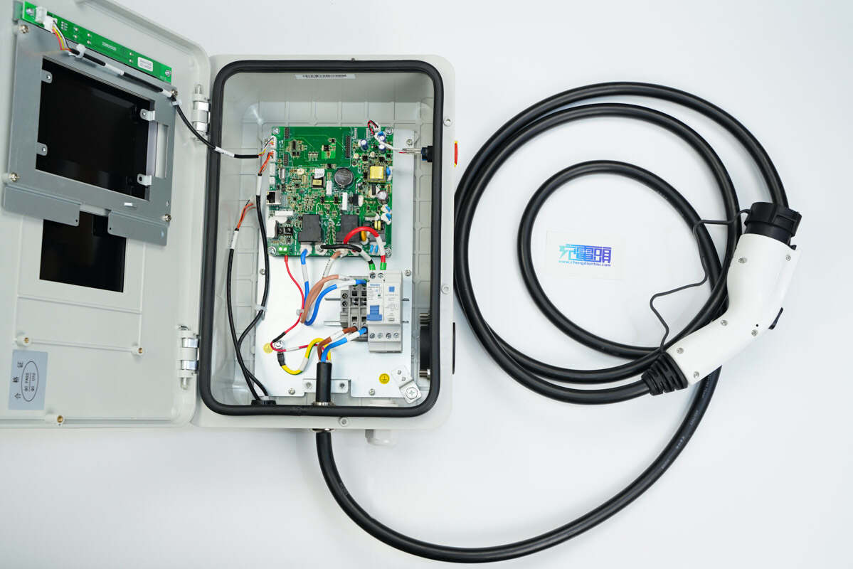

Sinexcel盛弘电气
盛弘电气7KW壁挂式交流充电桩
作为新能源汽车的充电桩,这款产品确实是充电头网目前拆解过的最大的大件。盛弘这款充电桩不仅拥有7KW输出功率、IP55防护等级等过硬的基础条件,充电头网通过拆解发现,产品还可通过增加小板来实现联网控制、显示屏支持等。只要用户想,这款充电桩功能就能变得更加丰富。
通过观察充电桩的主板发现,设计上产品采用继电器通断控制的方式进行充电控制,两路继电器分别控制两路充电控制。另外主板一侧设有开关电源电路,进行降压为控制电路直流供电,采用国内知名品牌艾华电容进行滤波,质量可靠寿命有保证,多个插件元件打胶加固。
作为一个大型充电设备,这款产品不仅加入了急停保护机制,打开机箱还可以看到有空气开关,具有漏电保护功能,加入了过流和漏电保护跳闸机制,让产品使用更加安全。充电枪线缆十分粗壮结实,长度约3.6米,十分耐用、便用。从这款充电桩的性能到整体的机型设计再到内部的配件分析看,这款充电桩还是非常具有性价比的。

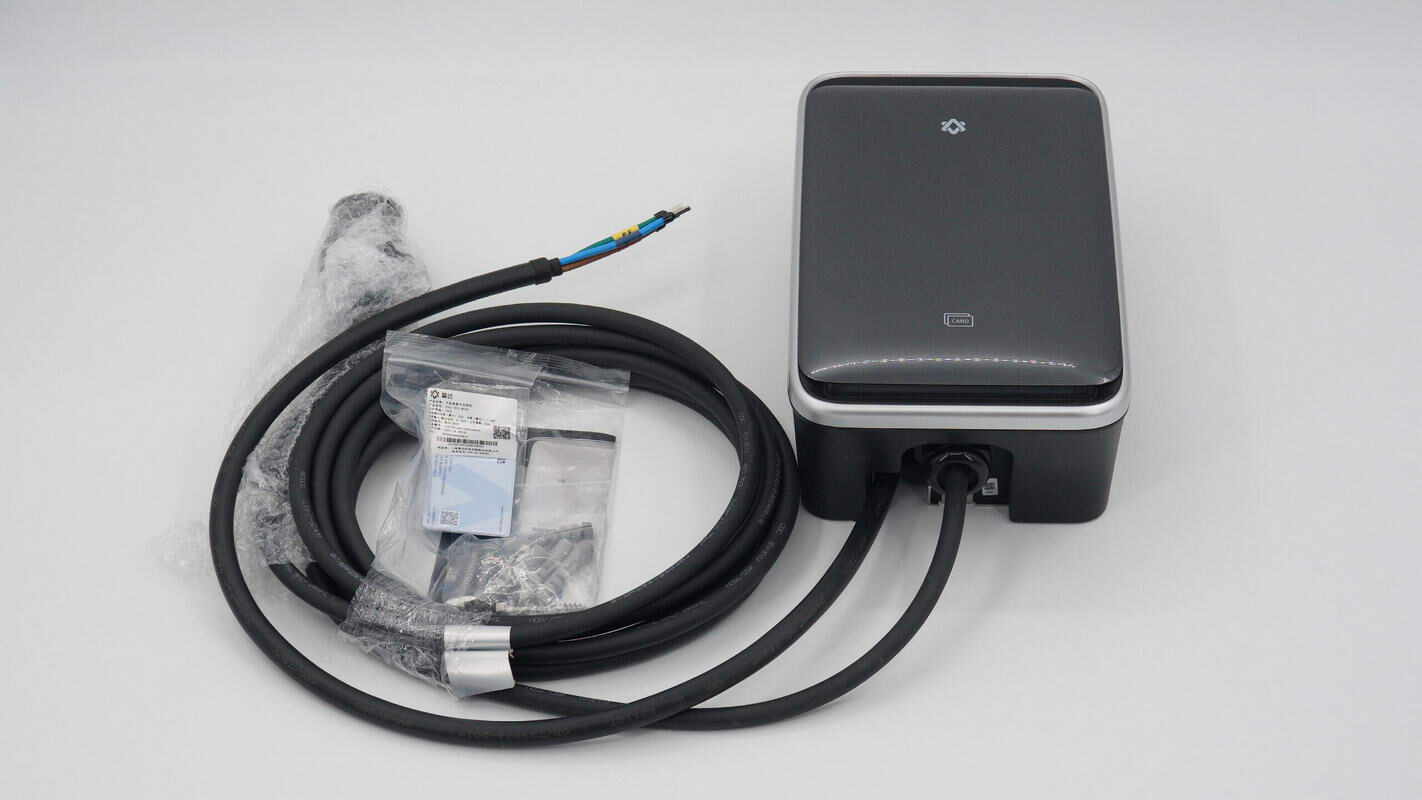

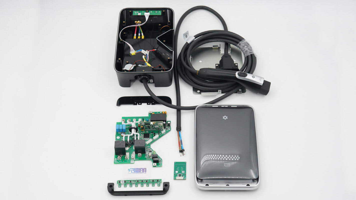

ZHIDA挚达
挚达7000W开拓者数字交流充电桩
挚达开拓者交流数字充电桩为单相220V设计,支持最大充电功率为7KW。充电桩内置4G网络,支持刷卡和APP使用,不仅适用于个人家用,还适合公共充电场所使用。这款充电桩还有支持三相交流380V供电的型号,支持21KW充电,进一步提升充电体验。
充电头网通过拆解了解到,挚达这一款充电桩为桩体和充电枪分立设计,并且支持单相/三相应用。桩体内部设置了保护电路和计费电路,在充电桩中采用极海半导体APM32F407ZGT6进行整机控制,使用复旦微FM2147进行漏电保护,并使用万高V9203进行电量计量,两颗松下AHES4291继电器用于充电控制。
保护电路采用爱浦电子隔离模块供电,同时也为蓝牙和4G无线模块供电。蓝牙模块来自BARROT百瑞互联,4G无线模块来自上海移远通信,用于APP使用。并内置NFC模块支持刷卡充电,满足多种场景使用。
