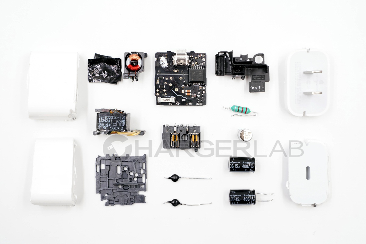

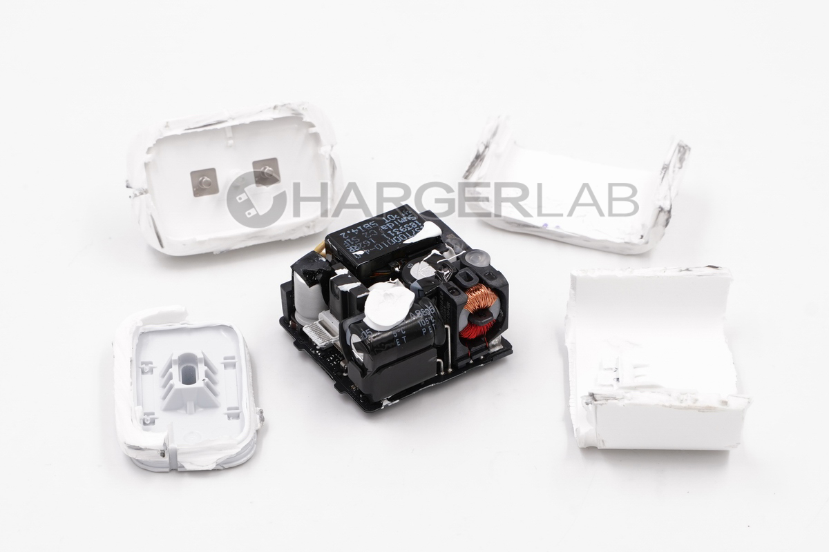

从拆解图片上可见,苹果18W USB PD充电器外观为白色,内部则采用了全黑化的PCB和黑色为主的元器件,视觉上延续了苹果的一贯配色,非常统一。整个充电器只有通过暴力拆开才能看到内部电路结构,其中PCB的背面有设计了固定的塑胶保护框架,顶部的变压器、电感、电容等位置也做了塑胶骨架稳定。
清理完PCB上的保护框架得以看到内部的电源主控芯片和快充协议芯片。其中电源芯片来自美国PI公司,型号为SC1263K6,这是一颗专为苹果公司定制的高集成度电源芯片。PI在电源主控芯片中将初级、次级电路合封为一颗,这是PI的独门绝技。

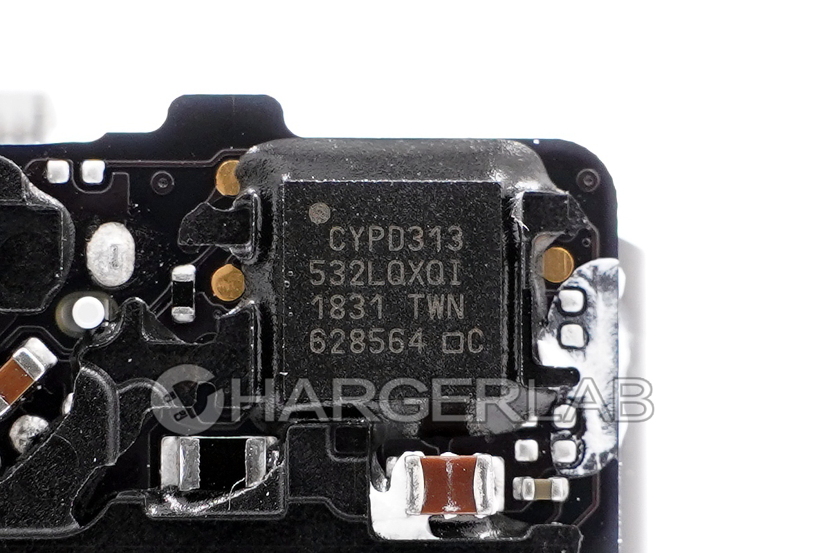

另一颗快充协议芯片负责USB PD的握手通讯,来自赛普拉斯公司,型号为CYPD313,这也是一颗专为苹果定制的型号,内部还烧录了苹果充电器SN编码。
