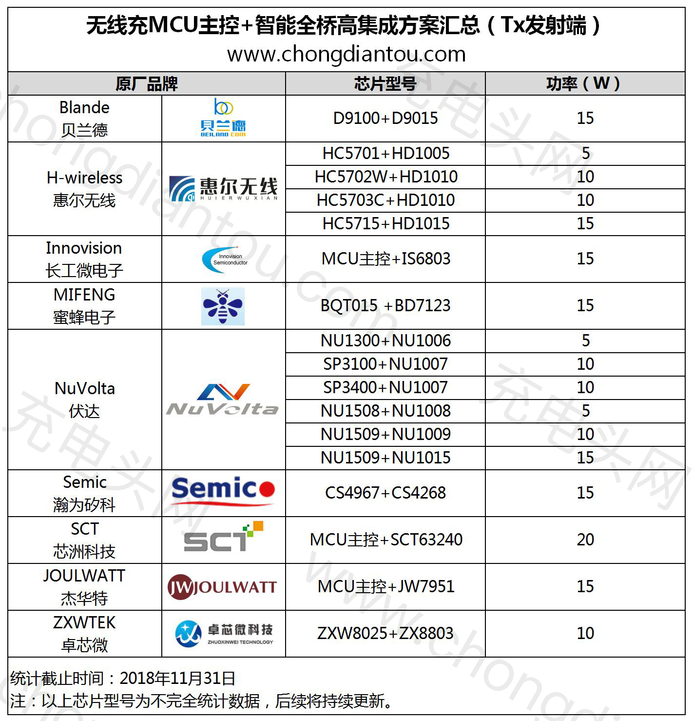

2、MCU主控+PowerStage智能功率全桥方案汇总
据充电头网不完全统计,目前有9家芯片原厂推出有MCU主控+PowerStage智能功率全桥方案,芯片型号多达17款。

六、MCU主控+PowerStage智能功率全桥方案及厂家的具体信息如下:
1、Blande 贝兰德
深圳市贝兰德科技有限公司成立于2012年,国内最早专注于无线充电解决方案研发的企业,作为行业首家研发设计应用无线充电方案商,核心团队来自于飞思卡尔、德州仪器、IDT、三星电子等国际著名半导体解决方案公司。
贝兰德D9100(Controller)+ D9015(Power Stage)方案,集成Dual-Channel同步数字解调,支持QC3.0/QC2.0/AFC,支持EPP 15W快速无线充,内置50MHz 32bit 处理器,集成电流检测,集成硬件OCP、OTP,性价比高。
应用案例:
摩米士MOMAX Q.Pad DUAL元气5双无线快充充电器
MOMAX摩米士Q.Mount 2 磁吸无线充电车载支架
2、H-wireless 惠尔无线
深圳市惠尔无线技术有限公司,是一家集研发,生产,销售为一体的高科技企业。公司专注于无线充电方案和无充电PCBA,公司技术积累雄厚,在国内率先推出符合QI标准的无线充方案,产品居于市场领先地位。
惠尔无线推出有多款无线充专用集成芯片,打入飞利浦等世界知名企业供应链。其中HC5701是一款5W超高性价比的无线充方案专用IC;HC5703C 是一款无线充电专用 IC,控制输出功率最高可达 15W。拥有完善的保护电路,先进的算法、超高的效率和良好的兼容性,适用于稳定性要求较高的产品。
应用案例:
PHILIPS飞利浦无线充电器
hoco.浩酷精选S1车载无线充电支架
3、Innovision 长工微电子
长工微电子成立于2015年,专注于高性能电源管理与功率级芯片的设计开发,公司核心团队来自于国际知名半导体公司,拥有多项国际国内发明专利,具有20年以上的设计经验。
IS6803是一颗针对无线充电应用的全桥功率级芯片,支持10W/15W输出。IS6803已经大规模量产,集成了可编程过温保护,过流保护与短路保护,兼顾了高集成度与灵活性,在可靠性,效率,温升方面都有卓越表现。应用于10W的无线充电发射器时,效率可高达87%,芯片表面温升小于13度,是高品质无线充电方案的最佳选择。精心考量的封装设计非常便于优化系统布局,可采用双层PCB以降低方案成本。
4、MIFENG 蜜蜂电子
深圳市蜜蜂电子有限公司成立于2014年,致力于为全球客户提供领先的无线充电方案。是一家专注为无线充电、智能穿戴设备、医疗设备、移动终端等新兴领域提供高端芯片和解决方案的高新技术企业。
蜜蜂电子最新推出有BQT015 +BD7123高集成无线快充方案,方案简洁,最大功率15W,支持市面主流无线快充。
5、NuVolta 伏达
Nuvolta Technologies成立于2014年,是一家专门从事无线充电半导体芯片设计和系统解决方案的公司,技术和产品可应用于各种便携式设备,例如可穿戴设备和智能手机的发射端以及接收端。公司在美国硅谷,中国的上海、深圳、合肥都设有办事处。
伏达推出有多款MCU+PowerStage的架构方案,整体方案就是两颗芯片。伏达已经向市场开放了PowerStage的使用,输出功率大小不同(5W/10W/15W)的三款PowerStage, 方便针对不同的应用灵活使用,帮助提高无线充电整个市场的集成度。
应用案例:
mophie charge stream desk stand无线充电器
拆解报告:mophie Charge Stream Pad Mini无线充电器
小米米物无线充智能鼠标垫
罗马仕iPhone X拍立充无线移动电源
绿联iPhone X无线充背夹电源
影雅INSIGNIA(百思买)无线充电器
6、SCT 芯洲科技
芯洲科技,主营产品为Catalog/ASSP 功率转换芯片和电源模块,致力于打造无线充电MCU方案最佳电源搭档。
SCT63240是一颗针对无线充用的全桥驱动芯片,支持最大20W输出,内置DC DC降压,两路LDO,无损电流采样电路等。15W以内产品效率及温度(10W一般客户可以做到效率85%,温度在40°c)表现优秀。
7、Semic 瀚为矽科
瀚为矽科,是瀚为科技2012年与华润集团旗下矽科公司形成的战略联盟,组建了由60多位博士、硕士等组成的无线充电研发团队。
淘宝自营品牌淘宝心选推出首款无线充电器,意味着阿里正式入局无线充行业。采用了一整套的瀚为矽科无线充电套料,CS4967主控+CS4268驱动+CS78S33 LDO稳压器。
应用案例:
淘宝心选首款无线充电器
8、JOULWATT 杰华特
杰华特微电子有限公司,专注于功率管理芯片的研究。近日,杰华特推出无线充电Tx端整套电源解决方案,开始涉足进军无线充领域。
前段时间,杰华特推出首款无线充电芯片,全集成Full-Bridge功率模块JW7951,能节省外围阻容器件及PCB面积,简约不简单 。
9、卓芯微
卓芯微科技是一家以单片机为核心的整体方案合作商,公司致力于提供整体解决方案、技术支持及配套商务服务模式。
近期老牌方案公司卓芯微推出了一款1元硬币大小的无线充方案PCBA,采用的是卓芯微推出第三代拓扑架构的10W无线充方案组合:ZXW8025+ZX8803无线快充方案。是卓芯微针对无线充方案元件多、成本高、效率低等缺点而专门研发的一款方案,号称目前最高性价比无线充方案。
