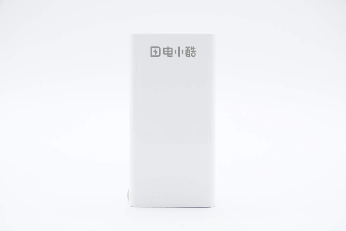

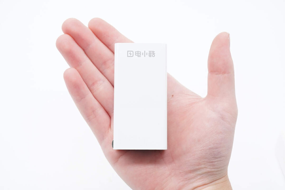

电小酷这款65W氮化镓充电器采用主流柱状造型设计,经典白色外壳,机身表面亮面磨砂撞色处理,提升产品辨识度。
腰身一面印有电小酷品牌。

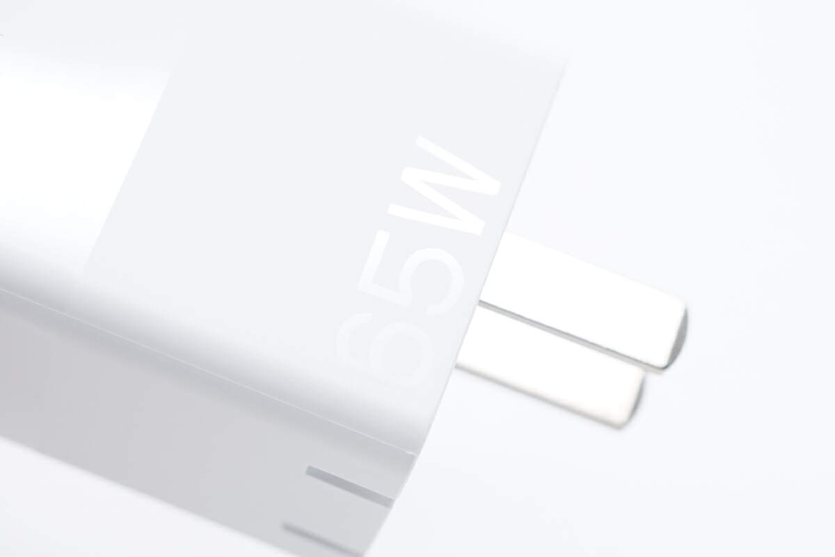

腰身下方通过亮面反衬设计65W字样。

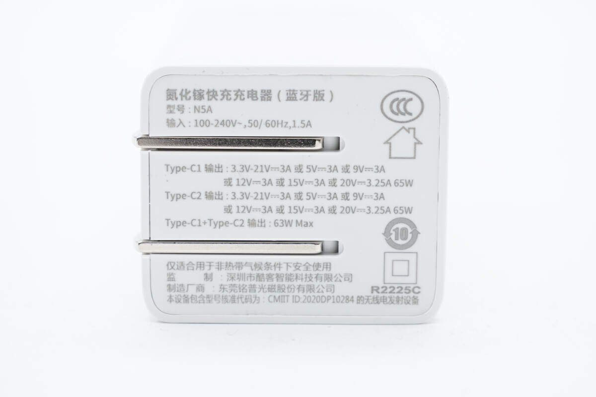

输入端外壳印有充电器参数
型号:N5A
输入:100-240V~50/60Hz 1.5A
输出:
Type-C1/C2:5V3A、9V3A、12V3A、15V3A、20V3.25A 65W
PPS:3.3V-21V3A
Type-C1+Type-C2:63W Max
监制:深圳市酷客智能科技有限公司
制造厂商:东莞铭普光磁股份有限公司
充电器通过了CCC认证。

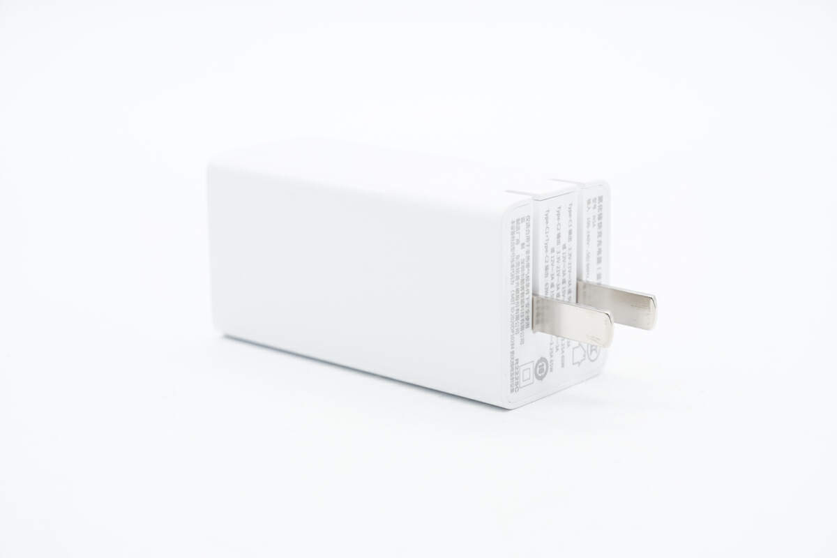

充电器配备可折叠国标插脚,方便携带使用。

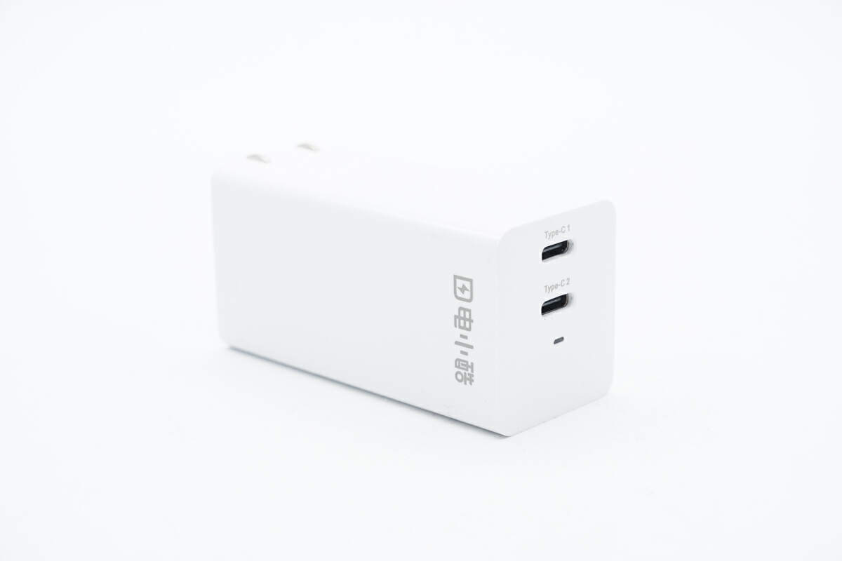

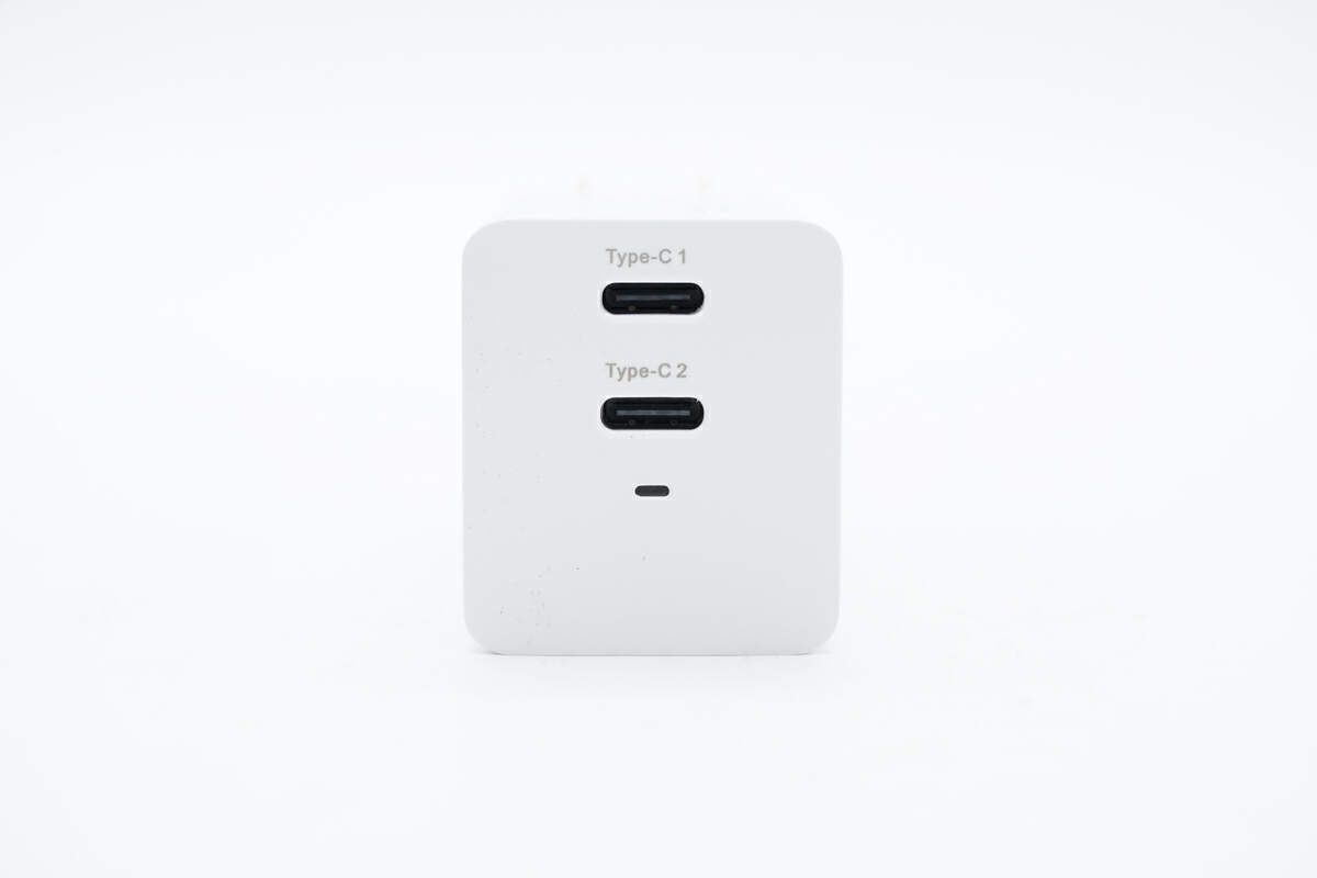

输出端配置双Type-C接口以及指示灯,接口旁还印有Type-C1和Type-C2标识,方便用户区别使用。

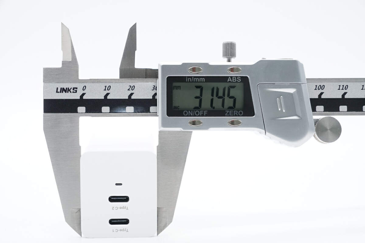

实测充电器机身长度为72.61mm。
宽度为31.45mm。

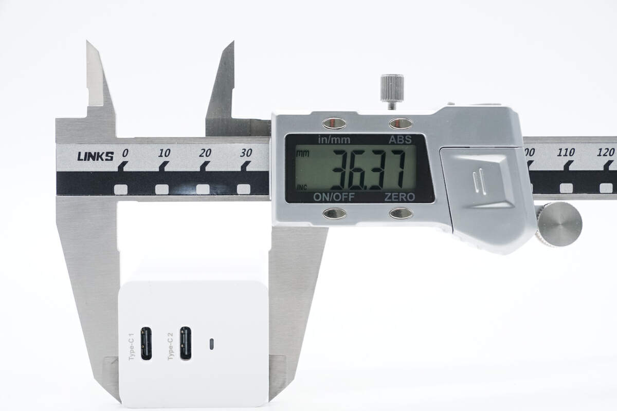

厚度为36.37mm。

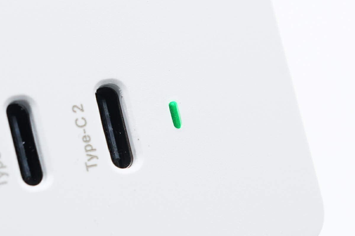

通电状态下,充电器指示灯亮绿光。

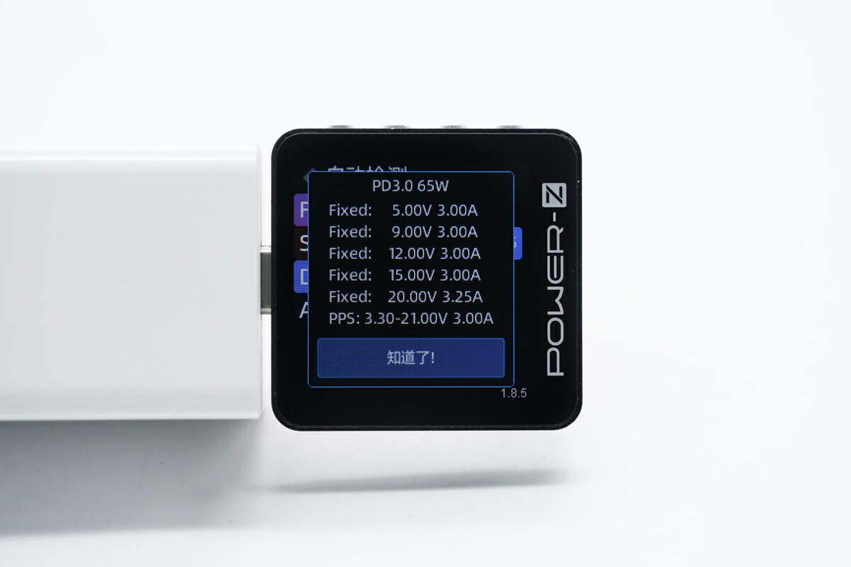

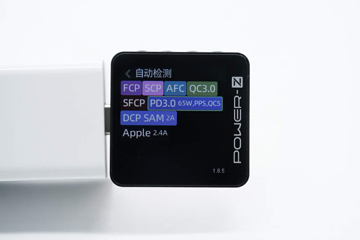

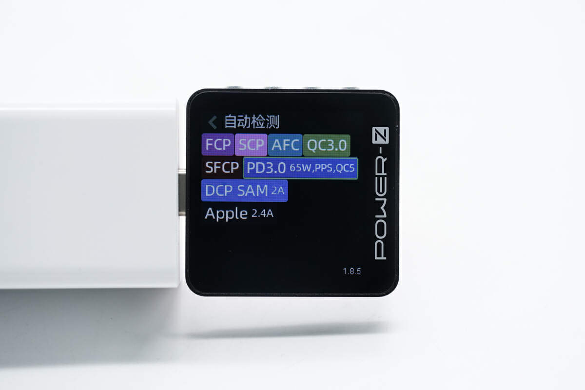

使用ChargerLAB POWER-Z KM003C测得Type-C1口支持FCP、SCP、AFC、QC3.0/5、SFCP、PD3.0、PPS、DCP、SAM 2A、Apple 2.4A充电协议。
此外还具备5V3A、9V3A、12V3A、15V3A、20V3.25A五组固定电压档位,以及3.3-21V3A一组PPS电压档位。
测得Type-C2口兼容协议与Type-C1口的一样。
此外PDO报文也一样,即两个接口单口输出性能一样,可盲插使用。

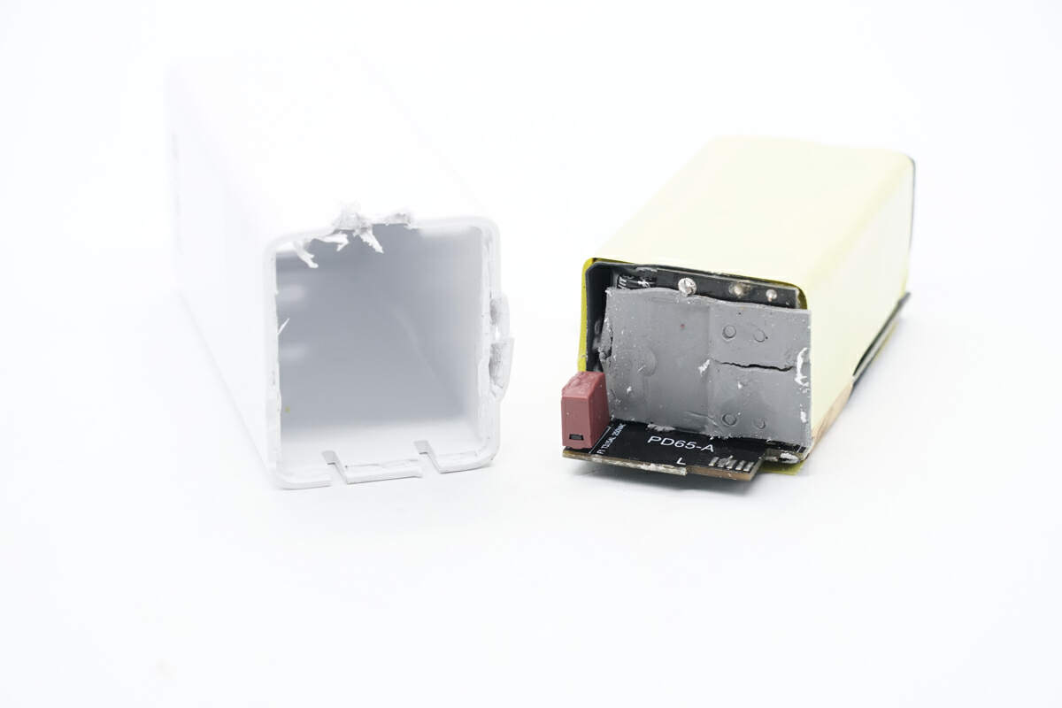

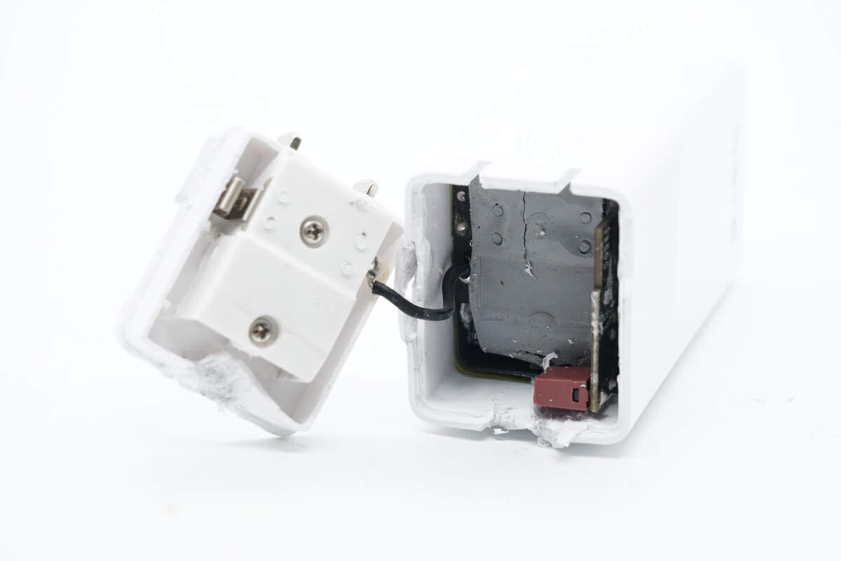

首先沿壳体接缝拆开充电器外壳。

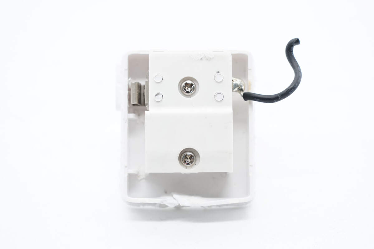

折叠插脚通过弹片与焊接导线连接。

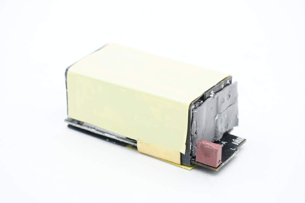

从壳体内部抽出PCBA模块。

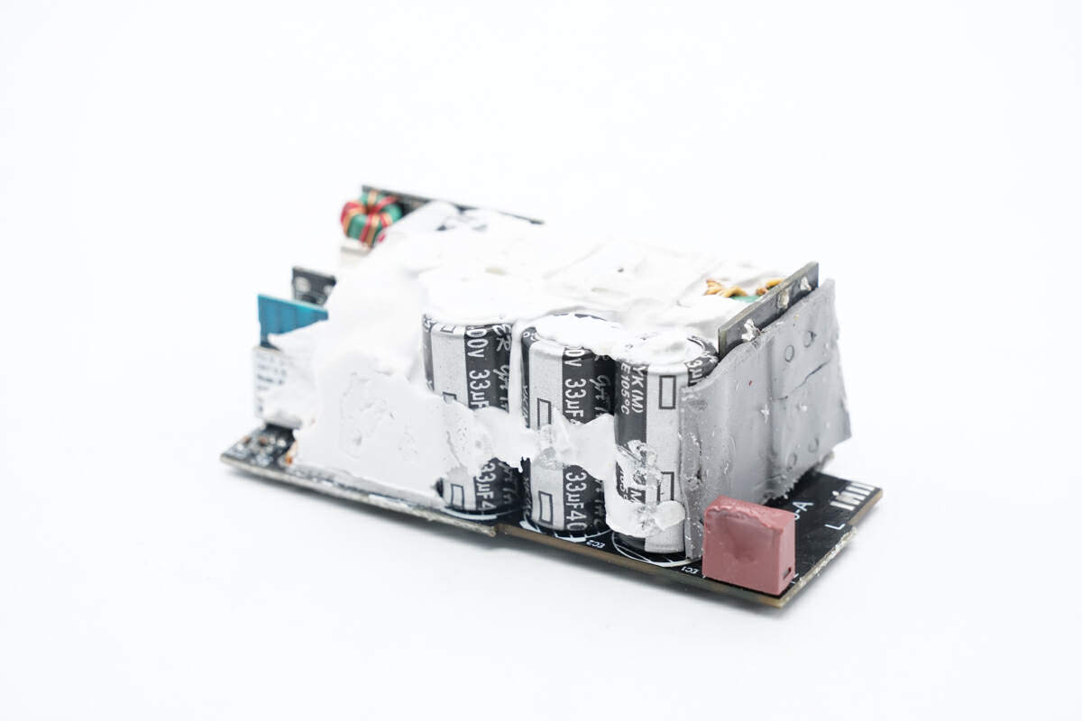

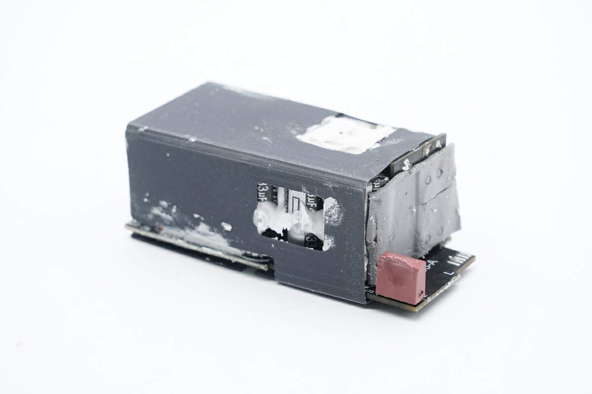

PCBA模块包裹黄铜散热片,并粘贴绝缘胶带固定。
散热片与PCBA模块内部设有麦拉片绝缘。

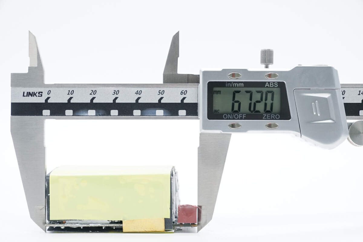

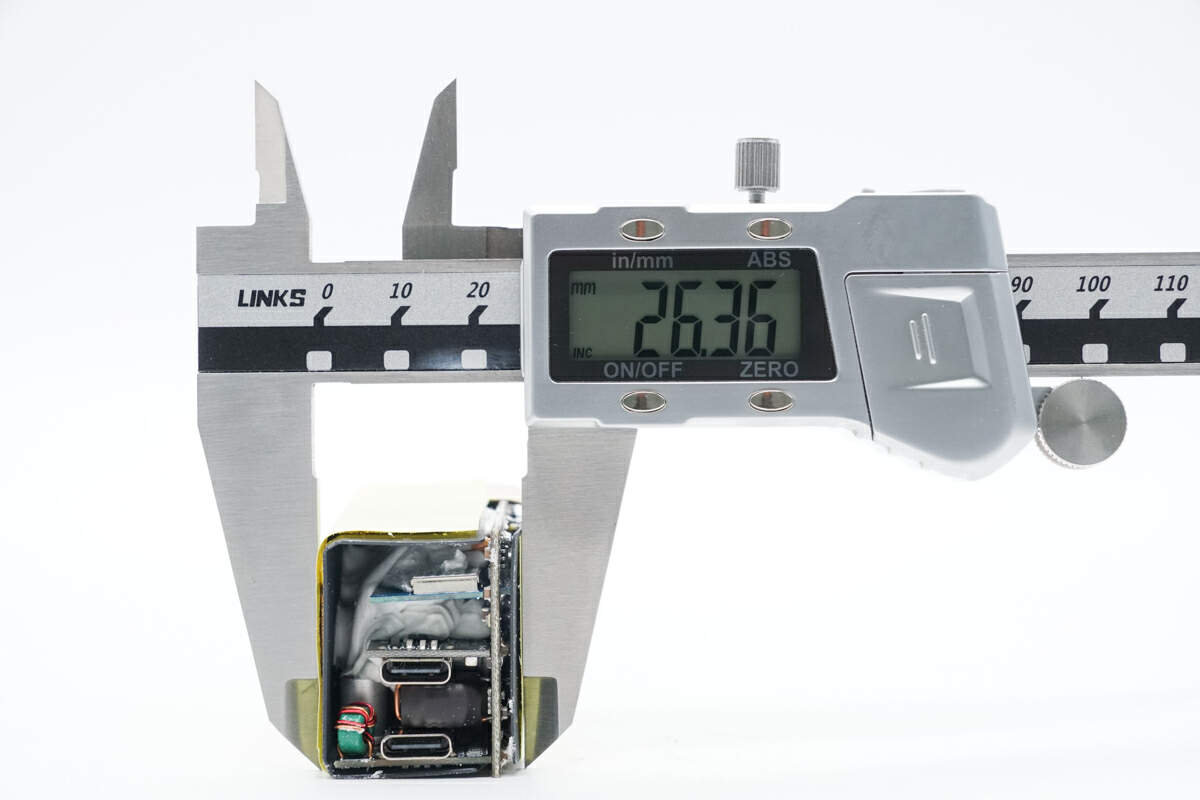

使用游标卡尺测得PCBA模块长度约为67.2mm。
PCBA模块宽度约为32.1mm。
PCBA模块厚度约为26.4mm。

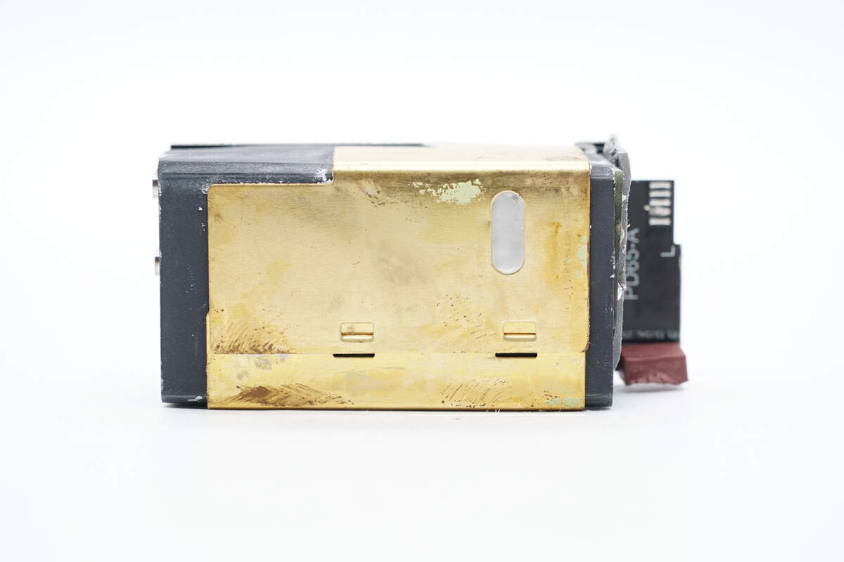

撕下包裹的胶带,内部黄铜散热片采用卡扣固定。

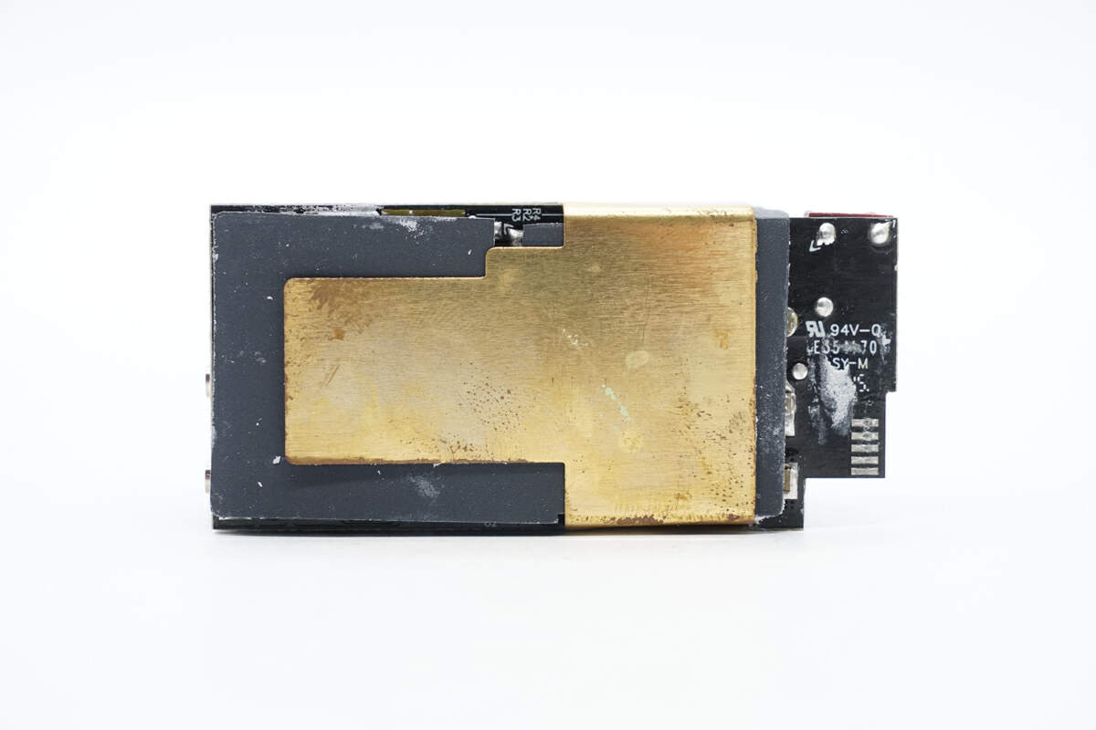

PCBA模块背面也设有黄铜散热片。
PCBA模块与黄铜散热片内部设有麦拉片绝缘。
取下绝缘麦拉片,元件之间打胶填充固定。

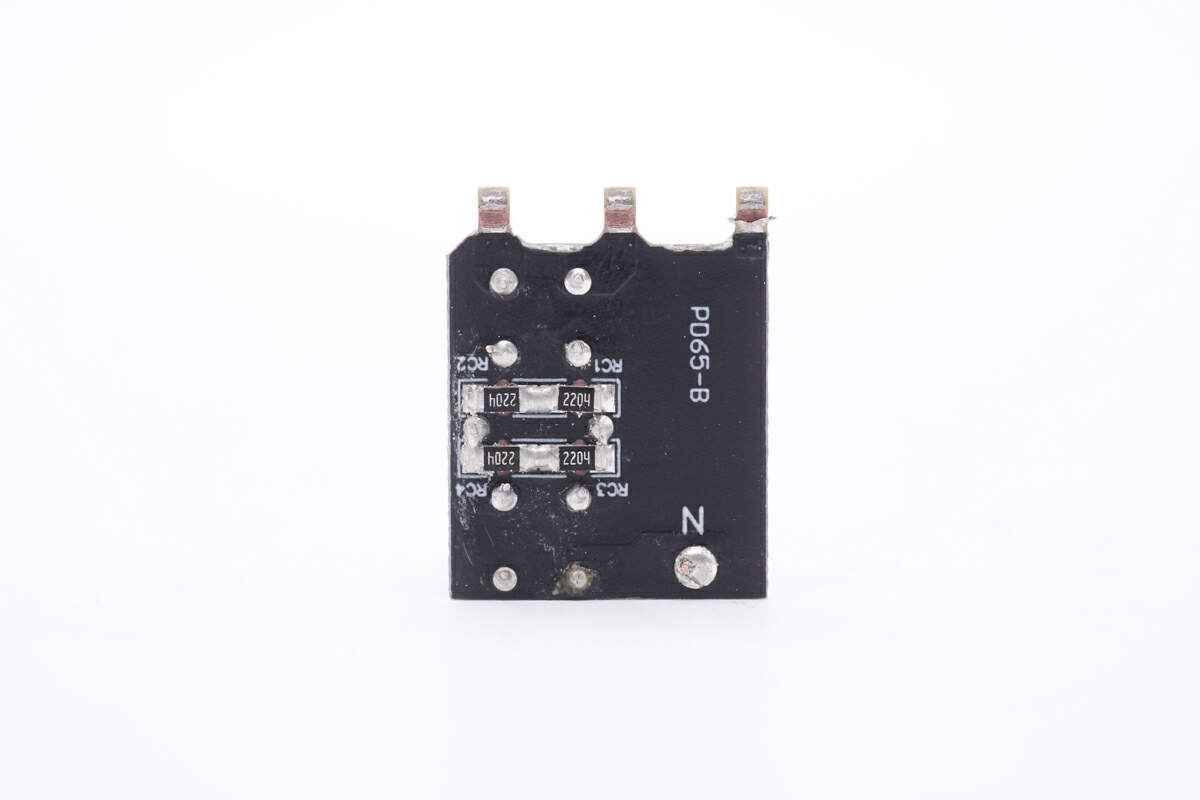

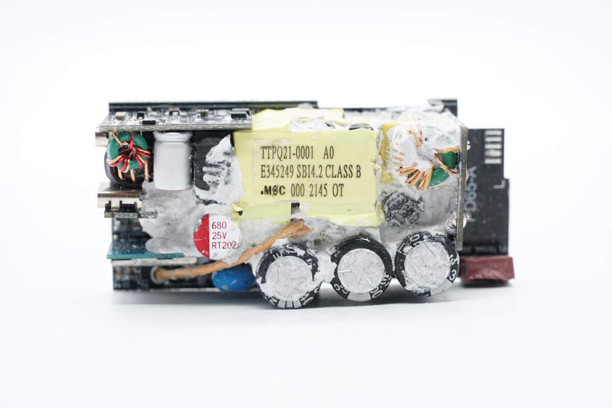

PCBA模块正面一览,右侧为交流输入端,焊接保险丝,EMI滤波小板。向左焊接变压器,下方焊接高压滤波电容,左侧焊接降压输出小板,滤波固态电容。

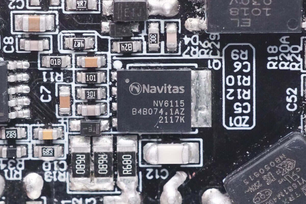

PCBA模块背面焊接电源主控芯片,氮化镓功率芯片,贴片Y电容,同步整流控制器和同步降压开关管。

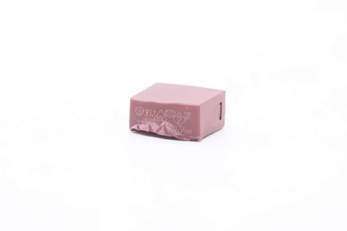

输入端焊接保险丝和EMI滤波小板。
输入端保险丝来自贝特电子,出料号932,规格为3.15A 250V。

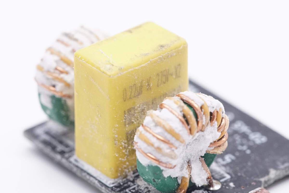

EMI滤波小板焊接两颗共模电感和安规X2电容。
背面焊接X2电容放电电阻。
共模电感采用漆包线和绝缘线绕制。
安规X2电容规格为0.22μF。
另一颗共模电感采用漆包线和绝缘线绕制。

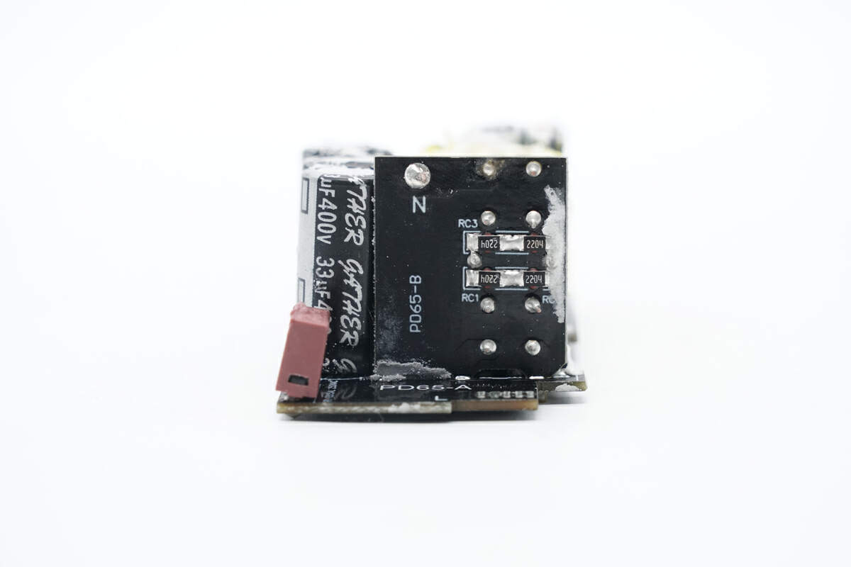

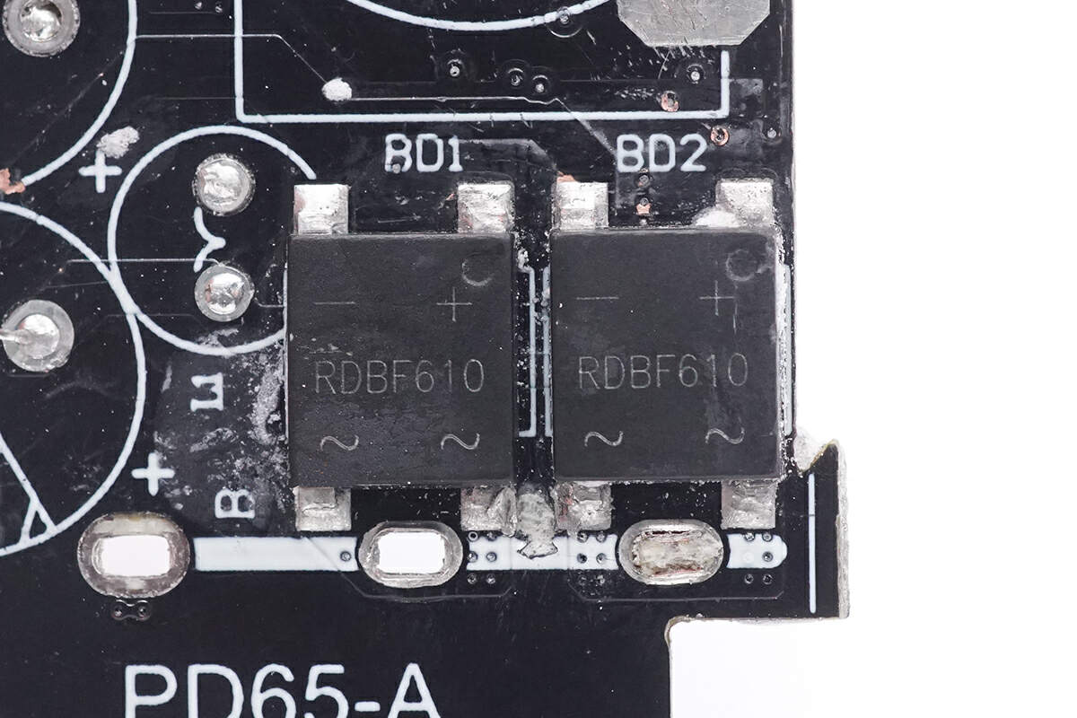

在EMI小板下面焊接整流桥,型号RDBF610,规格为6A 1000V,两颗并联,均摊发热。

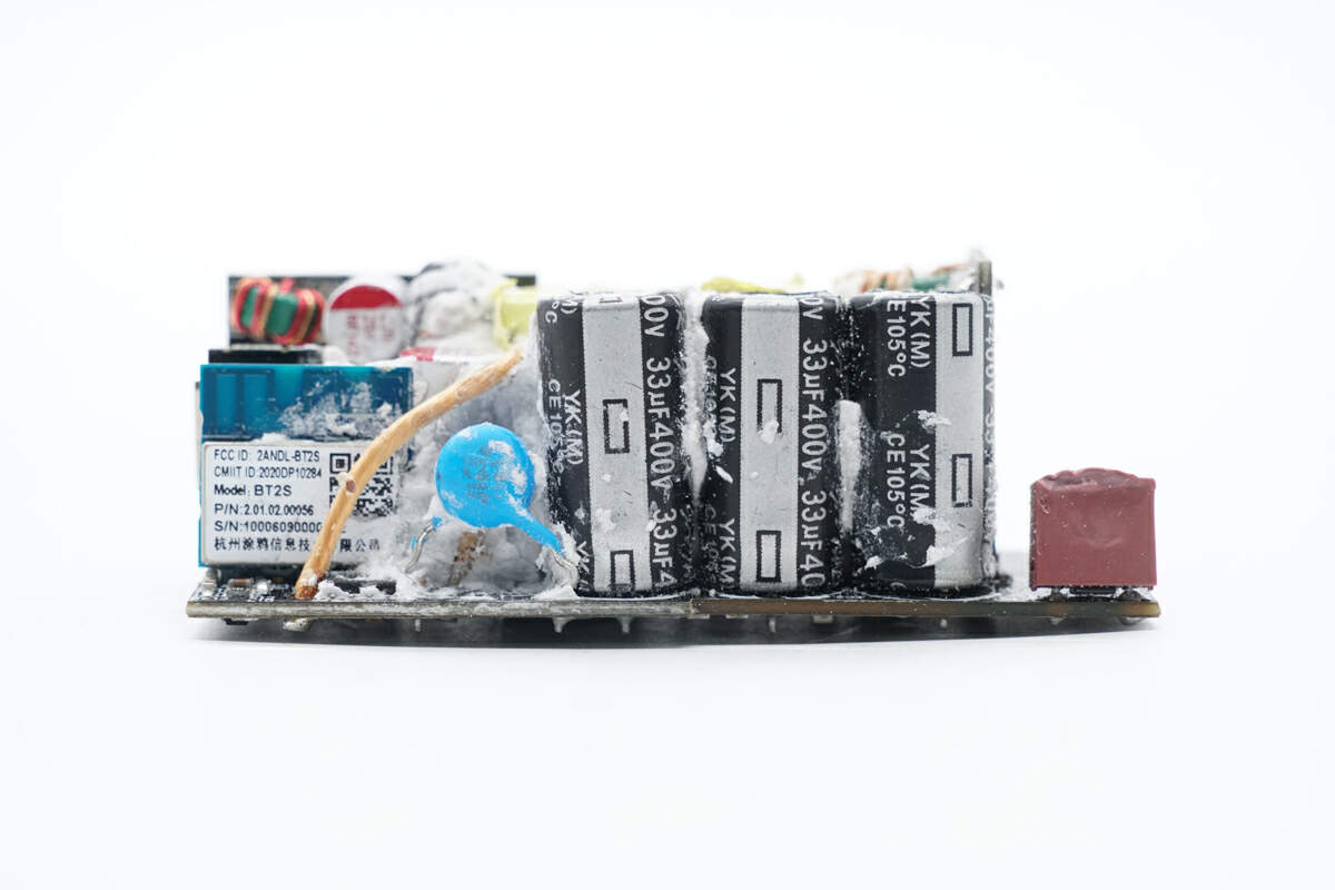

PCBA模块侧面焊接蓝牙小板,蓝色Y电容,高压滤波电容。

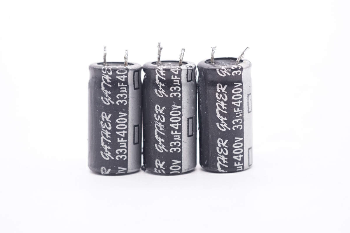

高压滤波电容来自凯泽鑫,规格为33μF400V,三颗并联容量为99μF。

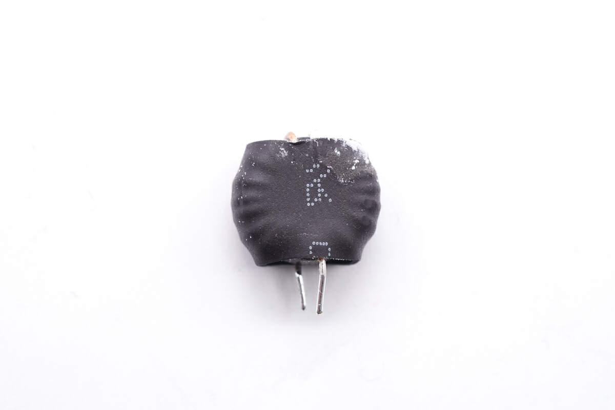

差模电感采用工字磁芯绕制,外套热缩管绝缘。

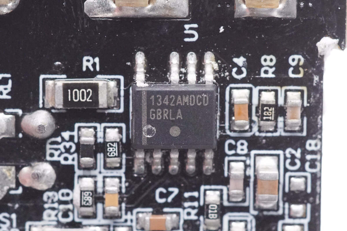

主控芯片采用安森美NCP1342,这是一颗高频反激准谐振初级PWM控制器,内置主动X2电容放电、支持宽范围Vcc供电、支持外接热敏电阻进行过热保护和多重完善的保护功能。
初级开关管采用纳微NV6115氮化镓功率芯片,该芯片为高频软开关拓扑优化。内置独立的驱动器以及复杂的逻辑控制电路,支持5-15V的宽范围逻辑信号输入。内置170mΩ导阻、耐压650V的氮化镓开关管,支持2MHz开关频率。采用5*6mm QFN封装,节省面积。

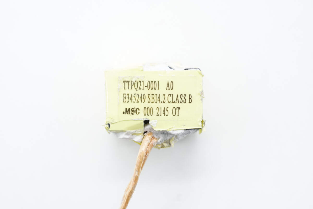

变压器磁芯采用胶带严密缠绕绝缘,次级采用多层绝缘线。

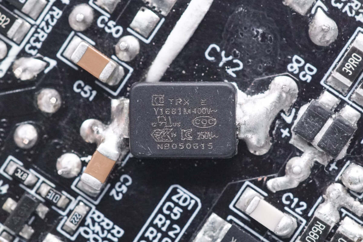

贴片Y电容来自四川特锐祥科技股份有限公司,具有体积小、重量轻等特色,非常适合应用于氮化镓快充这类高密度电源产品中。料号为TMY1681M。

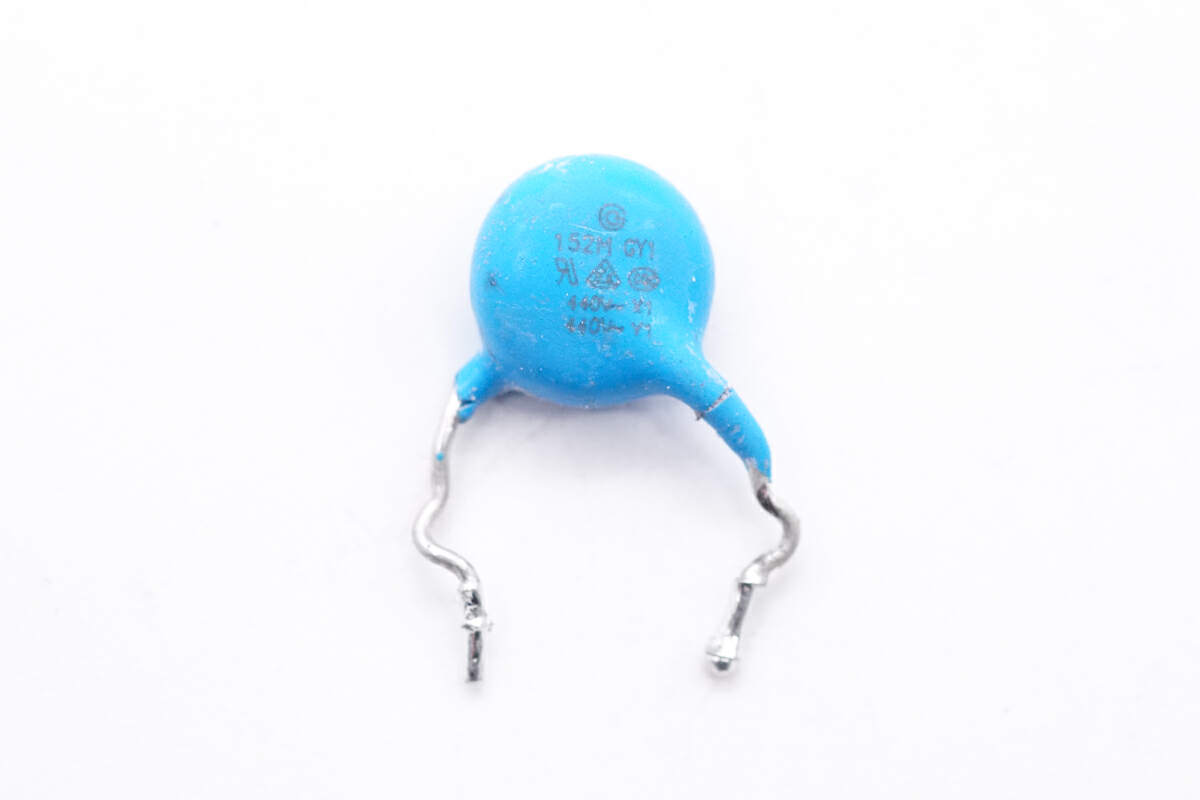

蓝色Y电容特写。

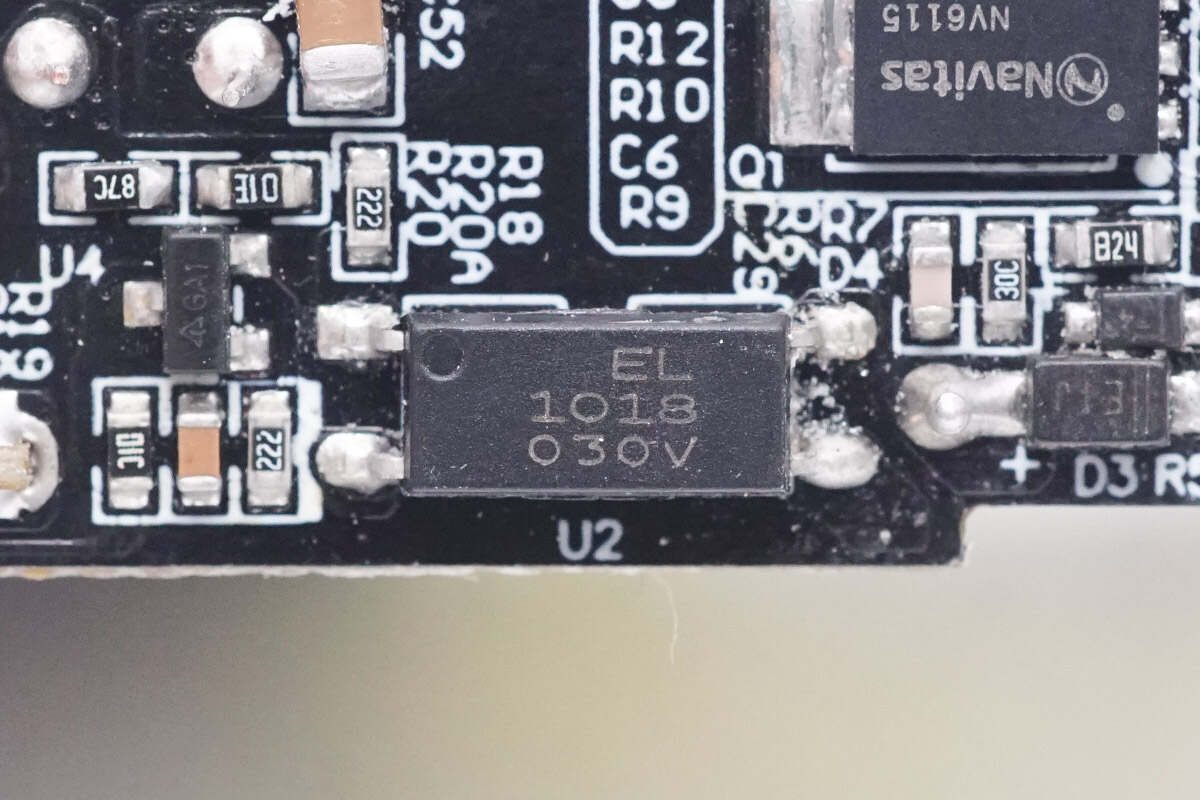

亿光 EL1018 光耦用于输出电压反馈。

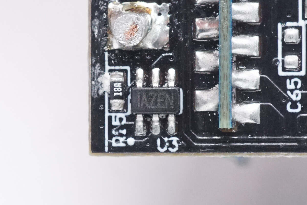

同步整流控制器来自MPS,丝印IAZEN,实际型号MP6908,支持宽输出电压范围,支持DCM/CCM/准谐振多种操作模式,支持高侧和低侧同步整流。

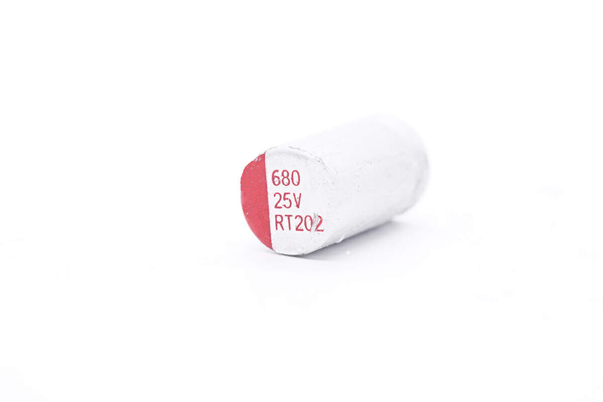

输出滤波电容来自Polycap柏瑞凯,为RT系列超高纹波电流固态电容,规格为680μF25V。
充电头网拆解了解到,柏瑞凯的产品广泛应用于充电器、车充、无线充、移动电源、储能电源等领域,并被华为、OPPO、vivo、小米、荣耀、三星、联想、传音、紫米、努比亚、公牛、ANKER等知名品牌的多款产品采用,产品获得市场的高度认可。

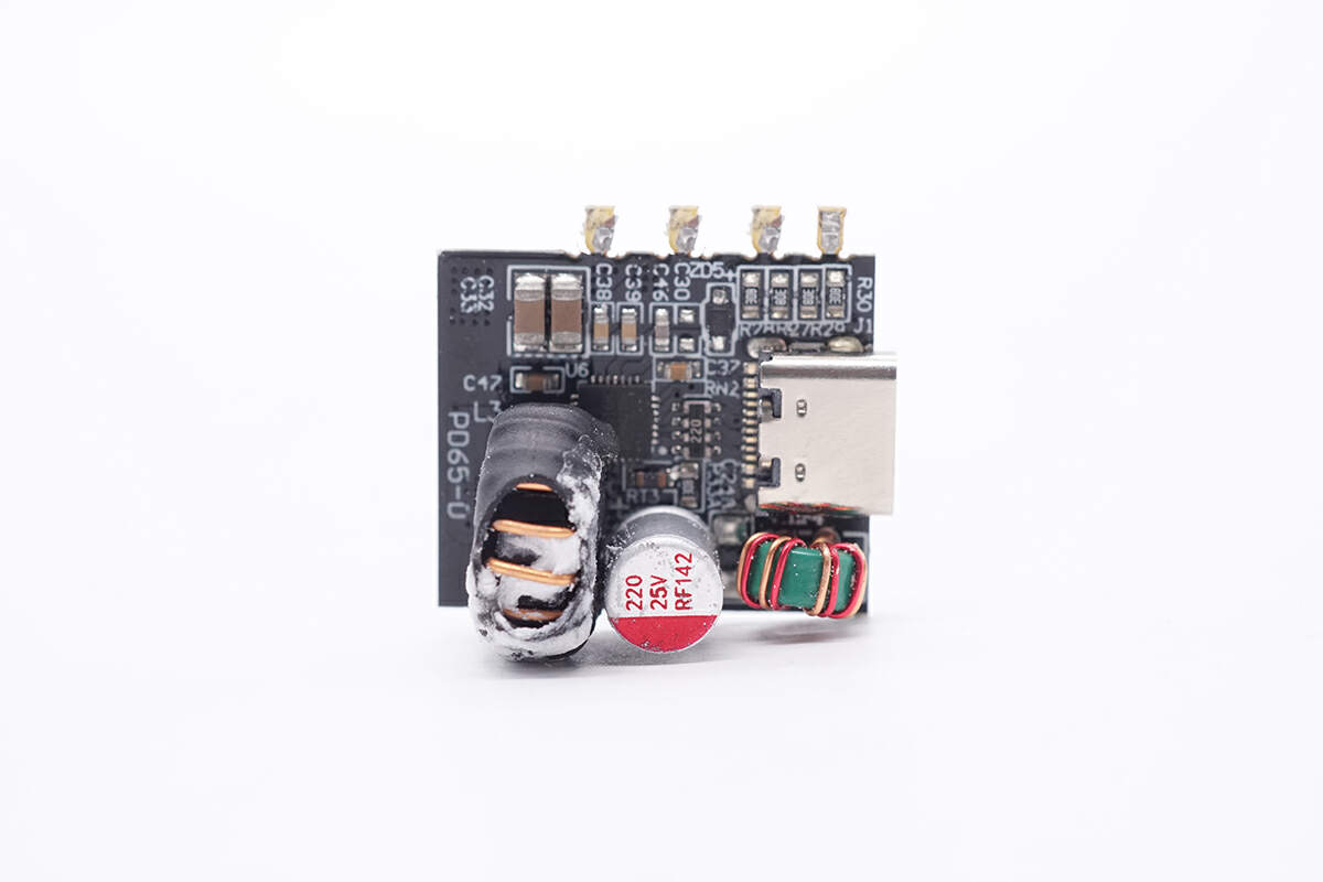

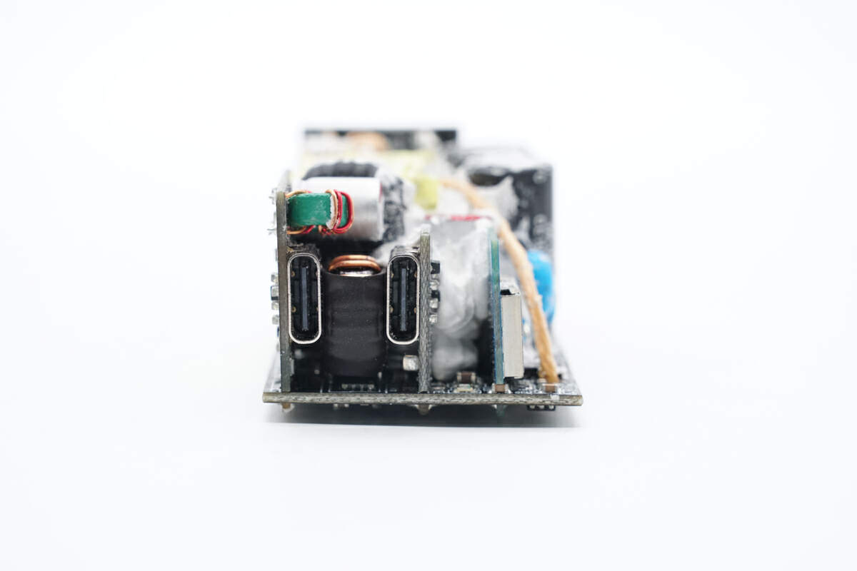

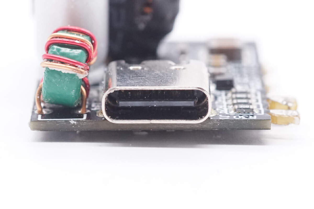

输出端焊接降压小板,降压电感,USB-C母座小板和蓝牙小板。

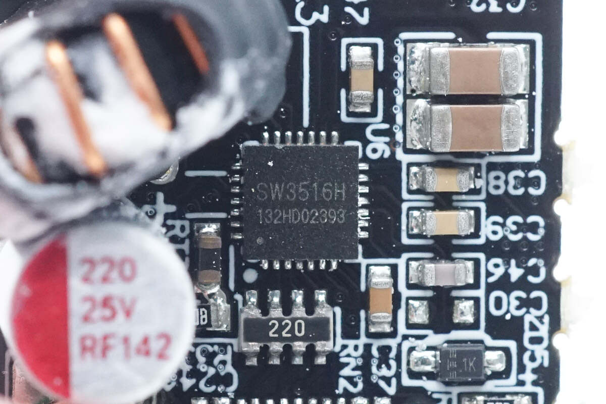

降压小板正面焊接降压电感和滤波电容,降压控制器。
小板背面焊接降压开关管。

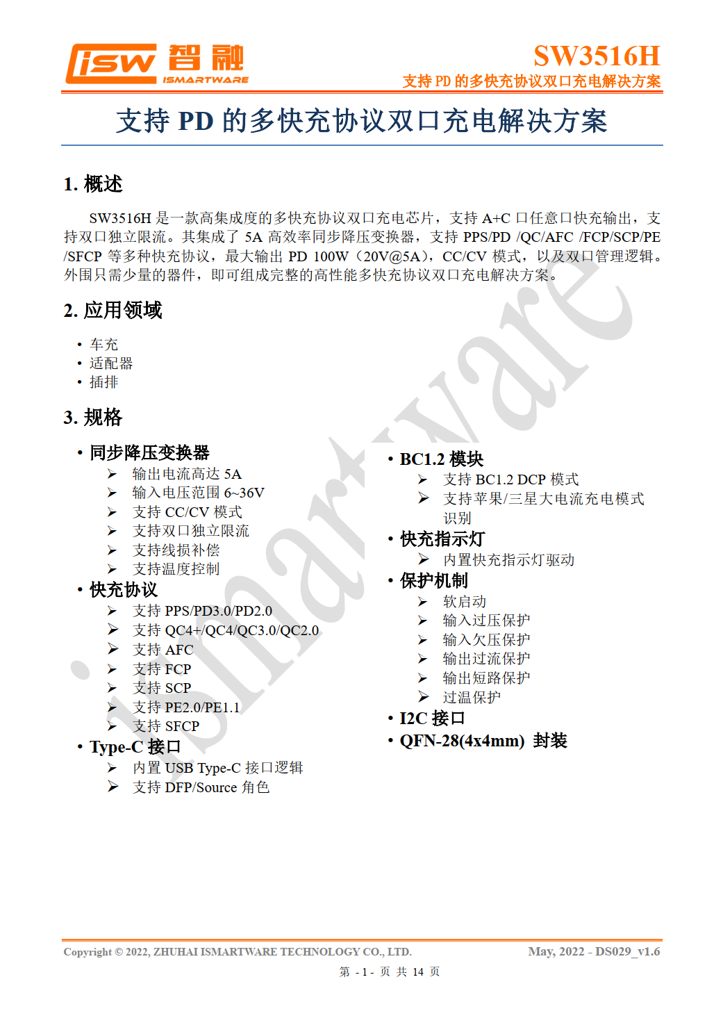

降压电路主控芯片均采用智融SW3516H,用于进行降压控制和协议识别。智融SW3516H是一款高集成度的多快充协议双口充电芯片,支持A+C口任意口快充输出,支持双口独立限流。
充电头网通过拆解发现,SW3516H还被华硕65W 2C1A氮化镓充电器、努比亚65W氘锋三口氮化镓快速充电器、雷柏65W GaN快充、绿联65W 4C口氮化镓快充充电器、联想90W闪充双口氮化镓充电器、鸿达顺120W四口2C2A快充等多款产品采用,此外智融的快充芯片还可用于USB PD快充移动电源、快充车充等领域。

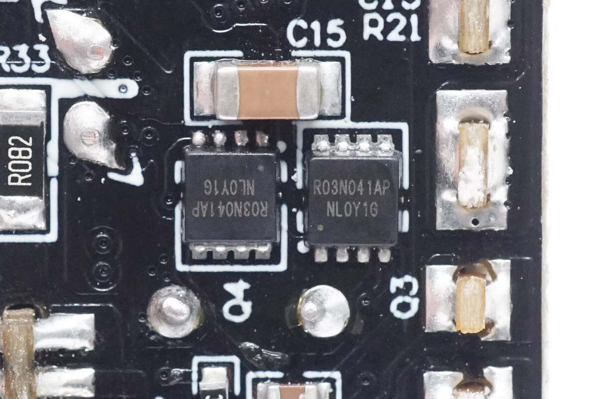

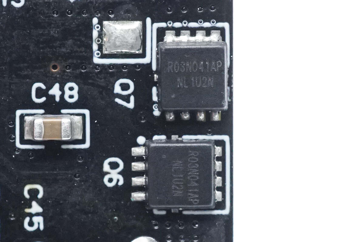

两颗禾纳CWR03N041AP组成同步整流降压,NMOS,耐压30V,导阻4.1mΩ,采用PDFN3030封装。

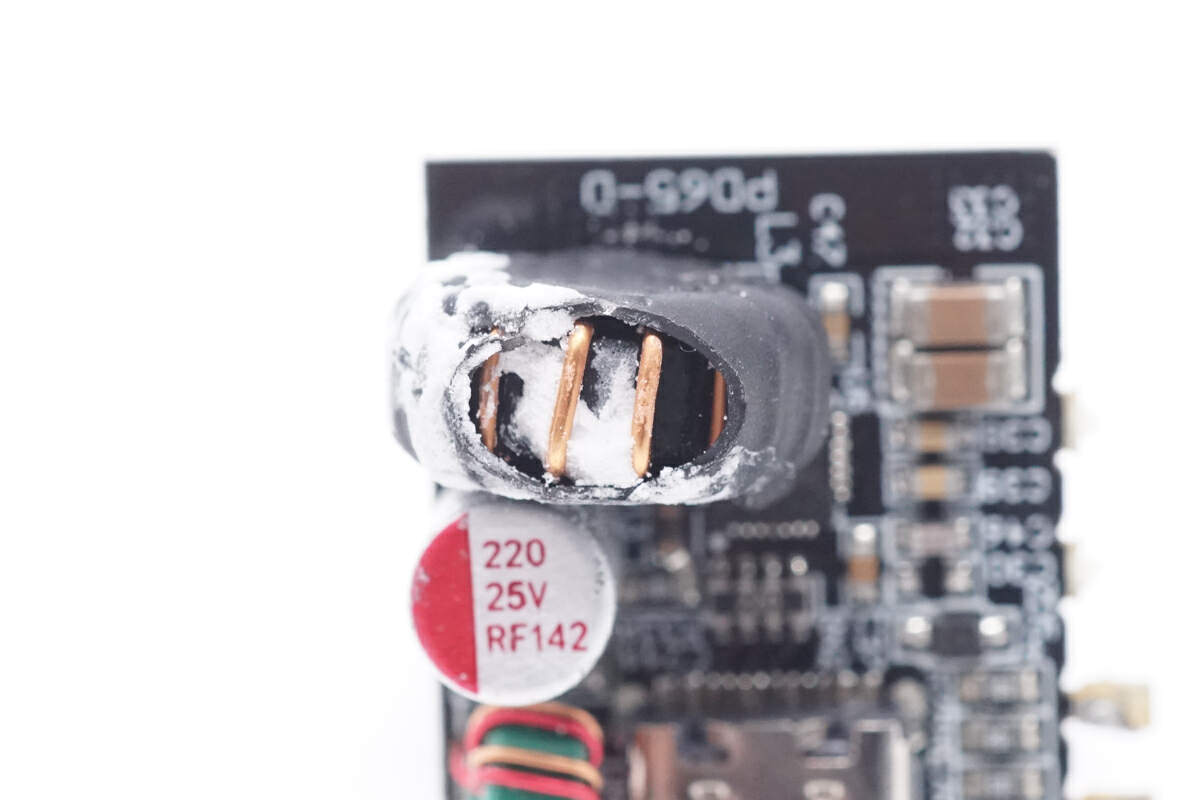

降压电感外套热缩管绝缘。

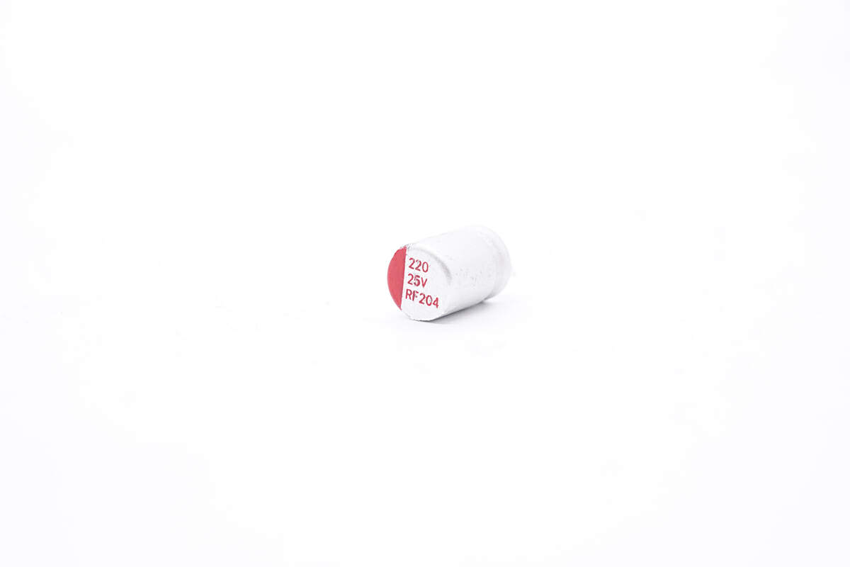

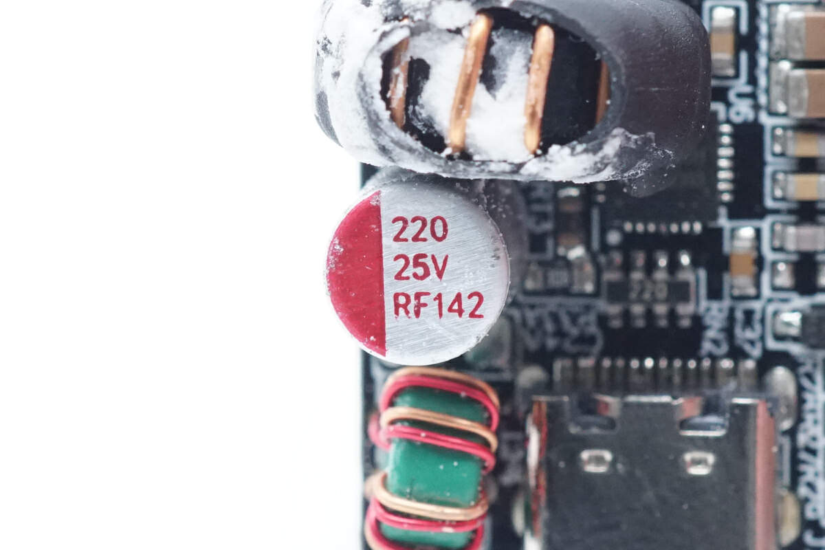

输出滤波电容来自柏瑞凯,为RF系列5000小时长寿命固态电容,规格为220μF25V。

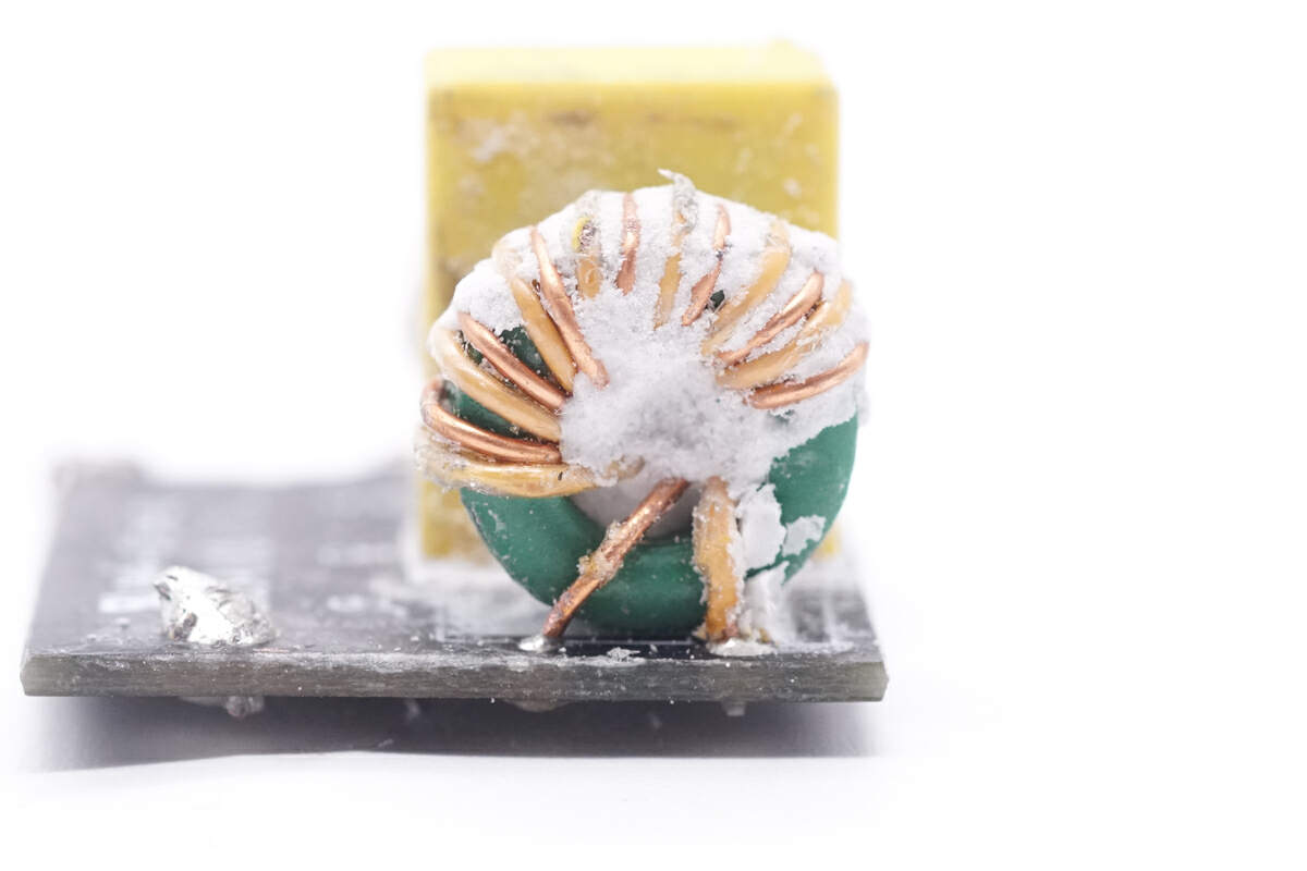

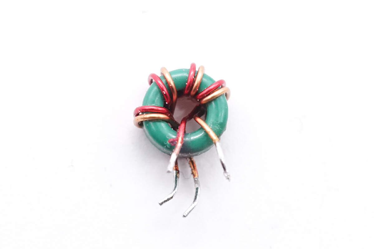

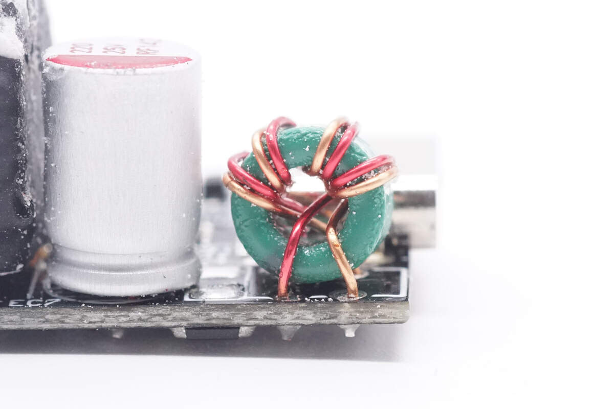

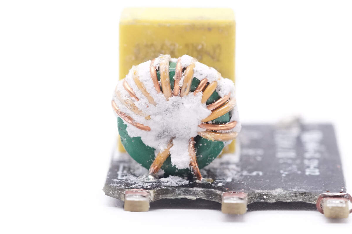

输出滤波电感采用磁环绕制。

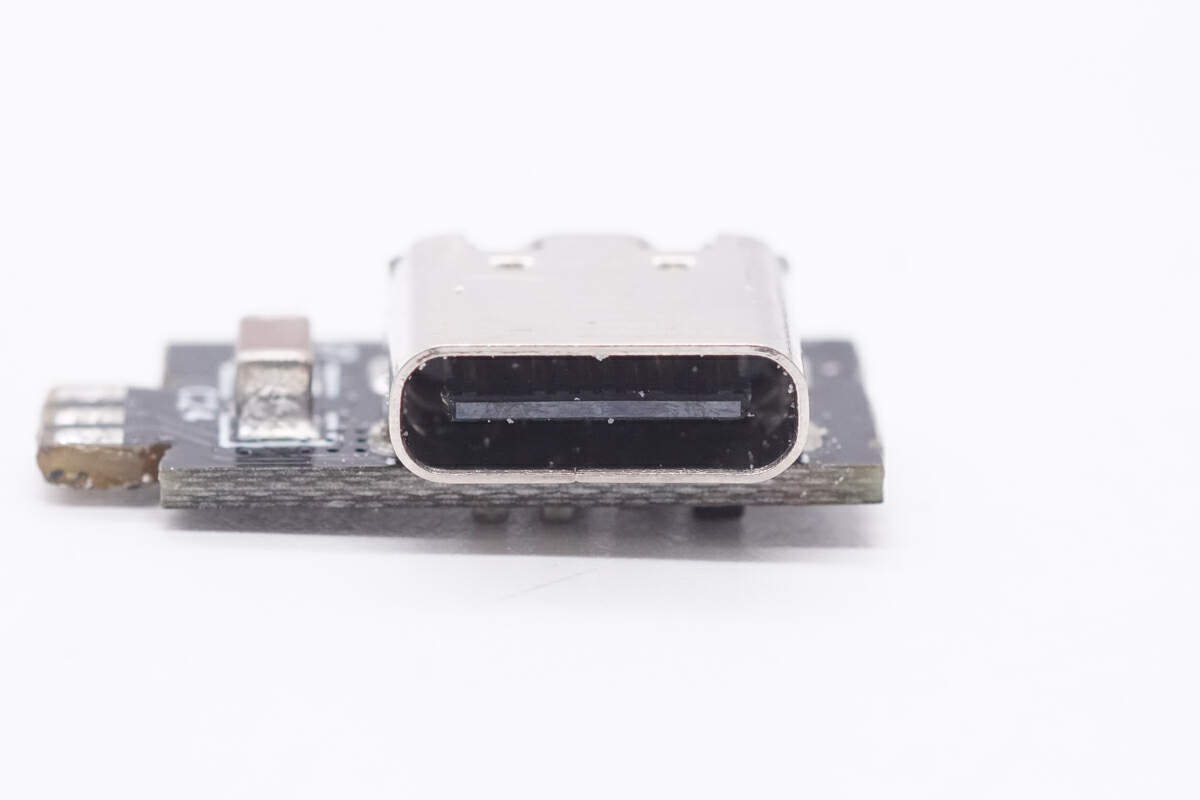

USB-C母座采用过孔焊接固定,黑色胶芯不露铜。

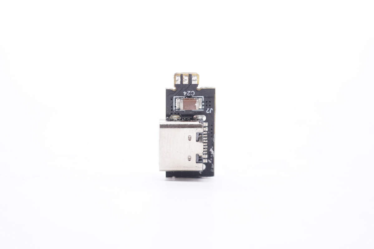

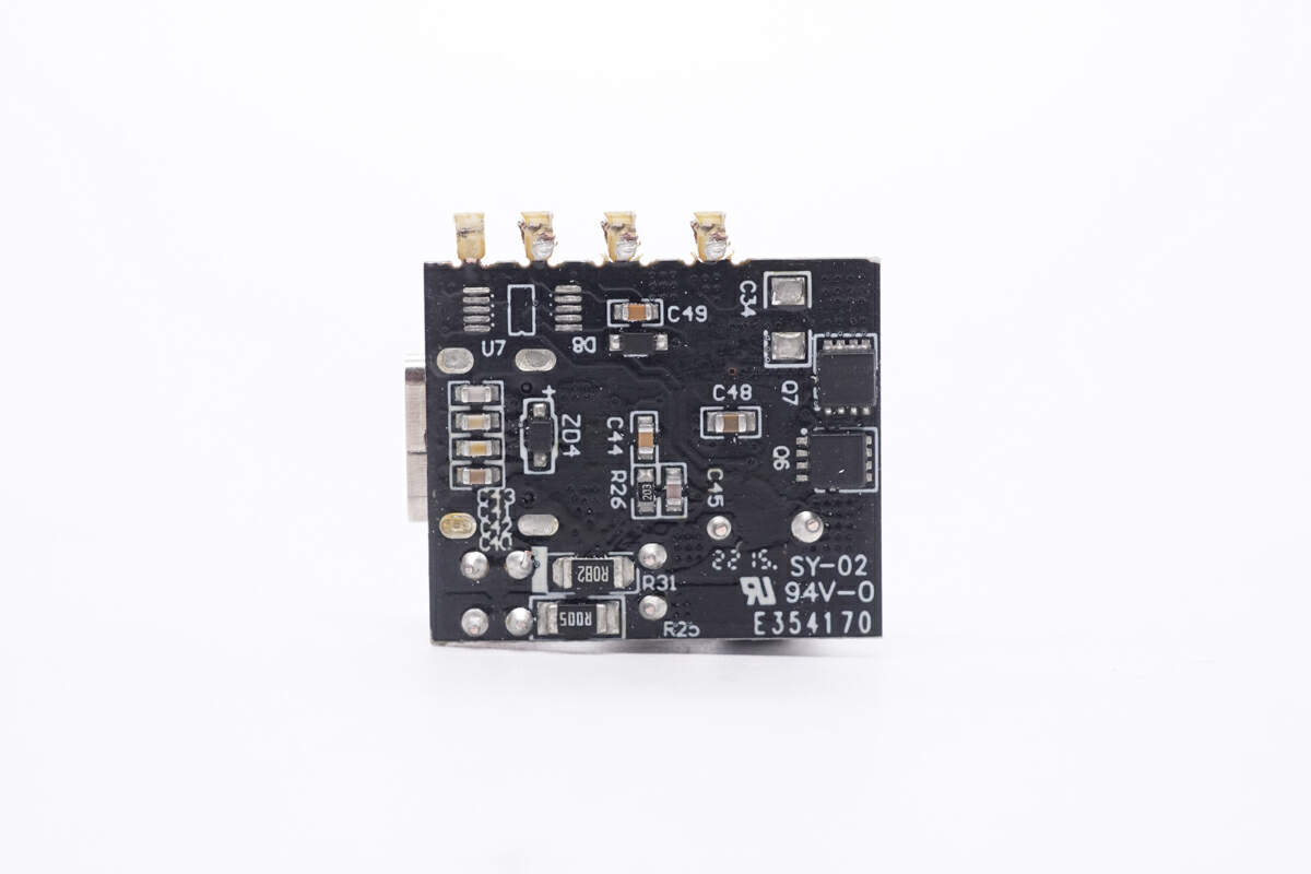

USB-C母座小板焊接USB-C母座。
小板背面焊接电容和TVS二极管。

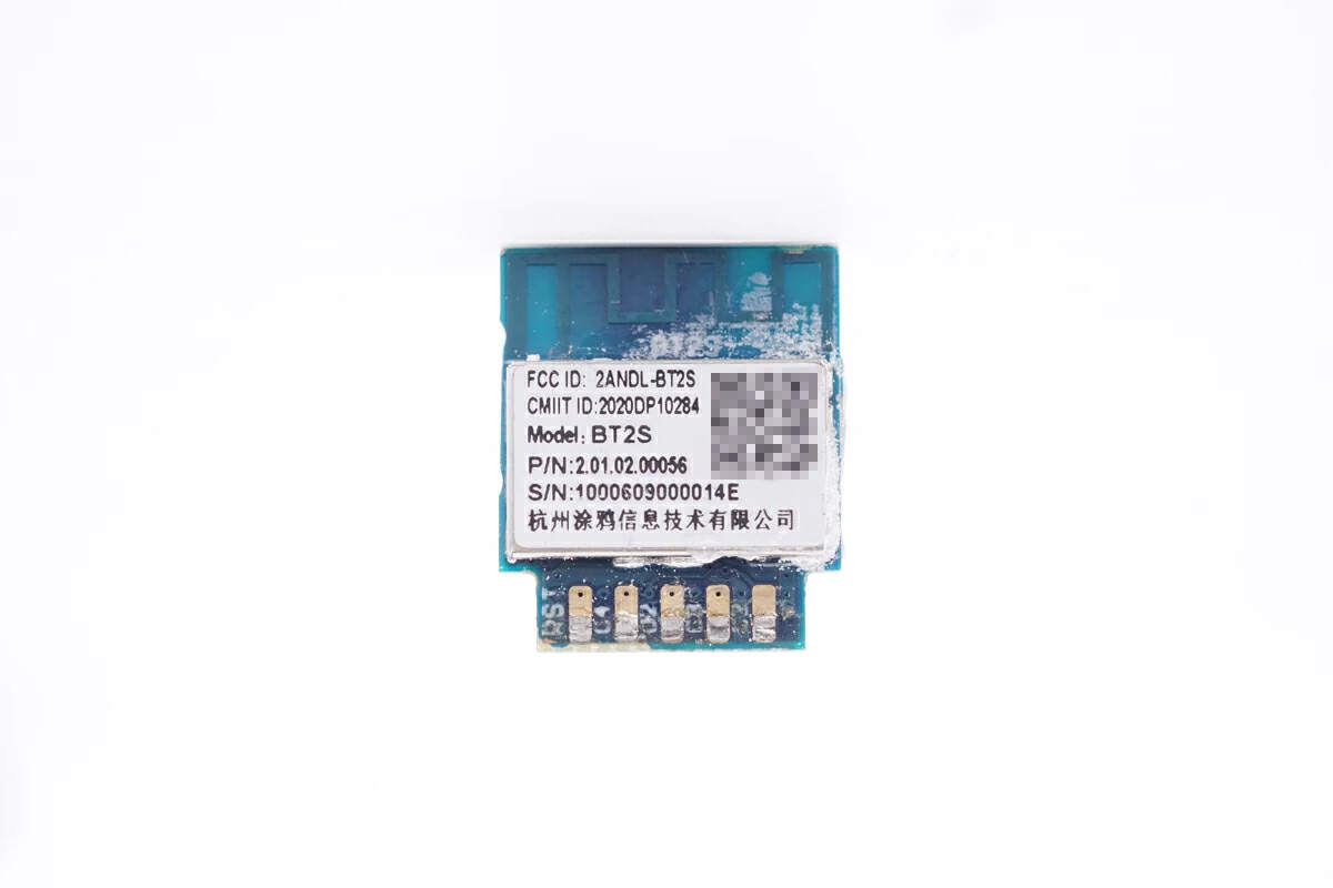

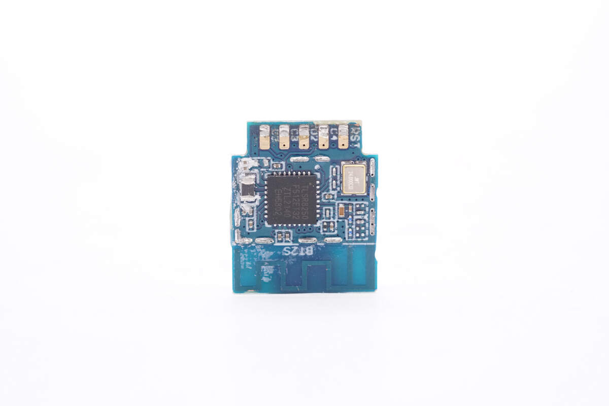

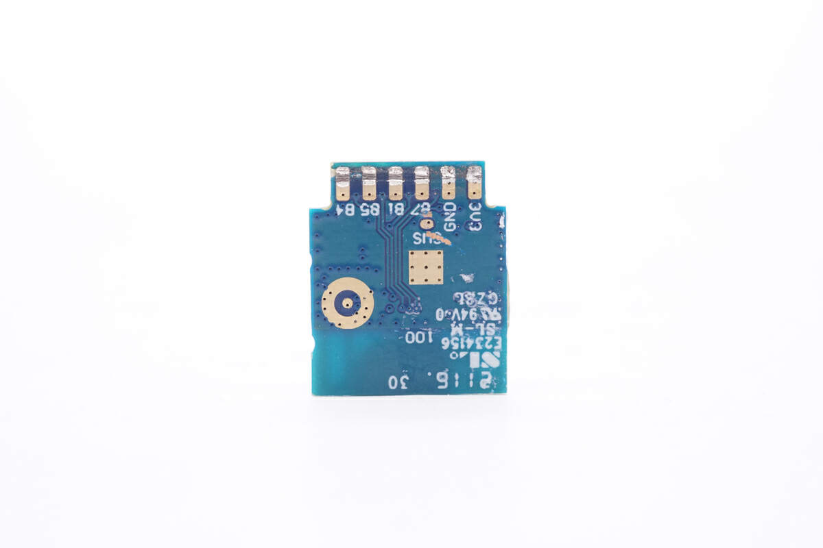

蓝牙通信小板特写,来自杭州涂鸦信息技术有限公司,型号BT2S。
小板背面没有元件。
在屏蔽罩下面设有蓝牙SOC芯片和贴片晶振。
蓝牙SOC芯片来自泰凌微,型号TLSR8250,用于检测输出参数和蓝牙传输。
贴片晶振频率为24.000MHz。

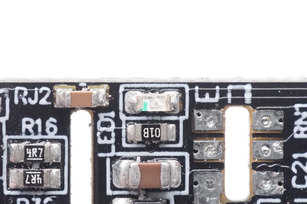

贴片LED用于电源指示。

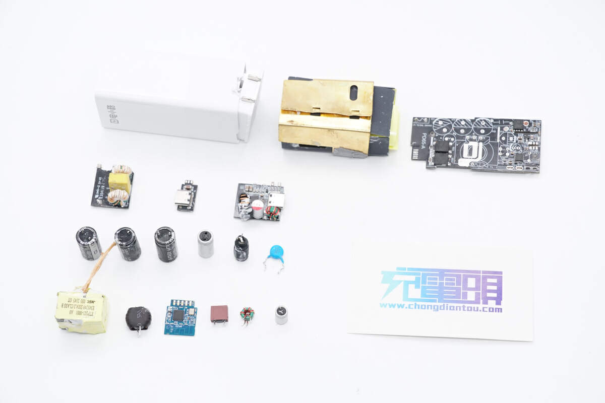

全部拆解一览,来张全家福。
电小酷这款65W氮化镓充电器为长条柱状造型设计,配有国标折叠插脚,便于携带与收纳。充电器具备两个USB-C接口,均支持65W功率输出,并支持45+18W功率分配策略,能够同时满足电脑和手机的快充需求。充电器还支持蓝牙连接,可以通过手机APP查看充电器的输出电压和输出电流,实时了解设备的充电状态。
充电头网通过拆解了解到,这款充电器内部PCBA模块采用多块小板焊接组成,包裹黄铜散热片。充电器采用安森美NCP1342主控芯片搭配纳微NV6115氮化镓功率芯片,次级采用MPS MP6908搭配恒泰柯HGN055N12SL组成固定电压输出的开关电源。
两路USB-C接口均采用智融科技SW3516H进行降压输出,搭配使用禾纳MOS管。高压滤波电容来自凯泽鑫,滤波固态电容来自柏瑞凯。充电器内部使用涂鸦智能蓝牙模块进行通信,整体做工扎实,用料可靠。
