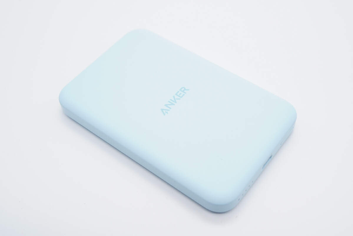

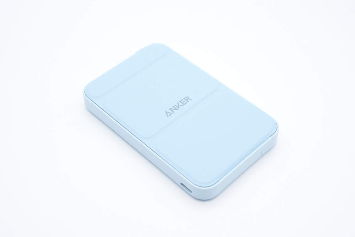

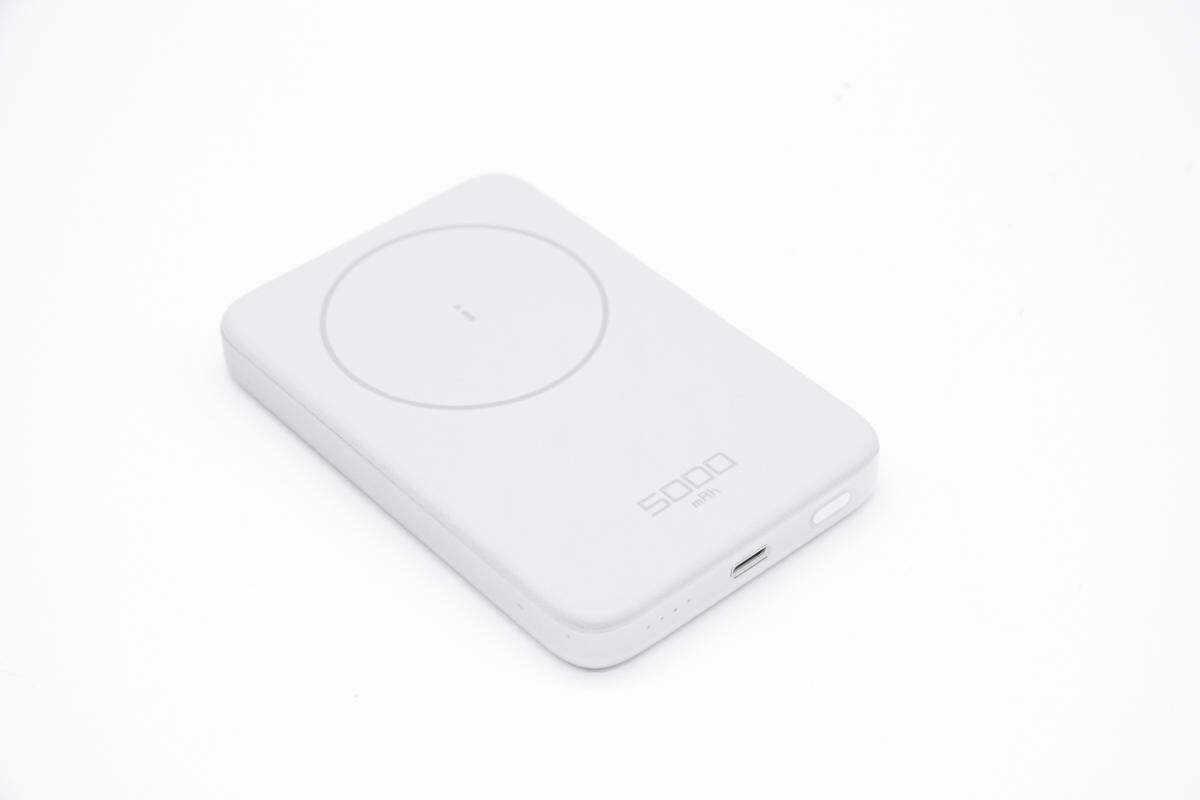

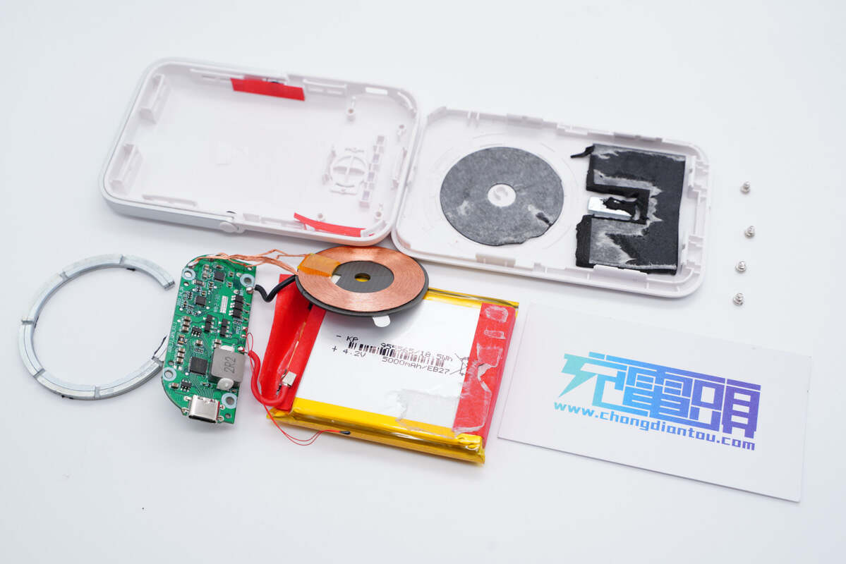

安克5000mAh磁吸无线充移动电源
安克推出的621迷你磁吸无线充电宝内置5000mAh高平台电池,具有单个USB-C接口,可为移动电源充电,也可以进行输出。同时内置磁吸无线充电功能,可以方便的吸附在苹果手机背面进行无线充电。
充电头网通过拆解了解到,这款移动电源内置英集芯IP5356移动电源SOC用于移动电源充放电功能,无线充电采用伏达NU1708单芯片无线充电解决方案,电路集成度高。电池配有保护电路,并具有热敏电阻进行温度监控,整体好用又可靠,是小巧实用的磁吸无线充移动电源解决方案。

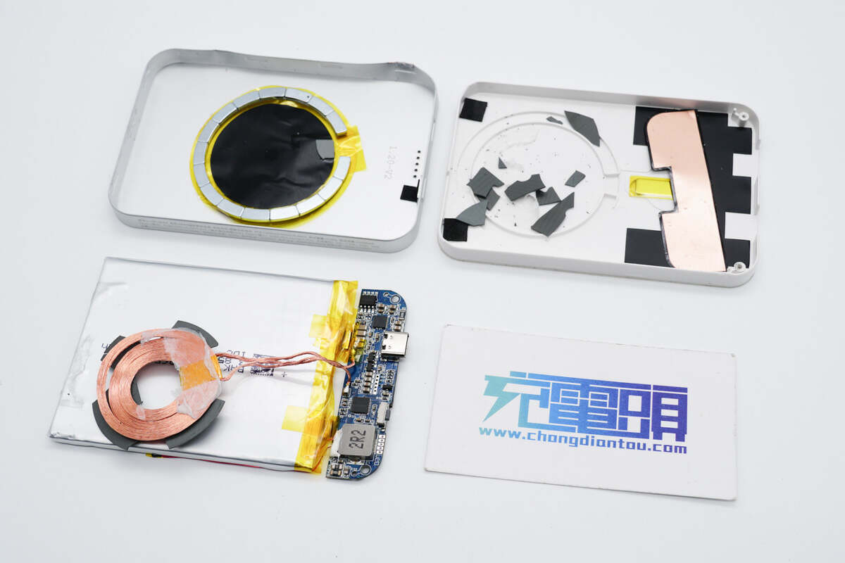

安克5000mAh MagGo磁吸充电宝A1611
Anker安克推出的这款迷你磁吸无线充电宝内置5000mAh高平台电池,使用单个USB-C接口,可为移动电源充电,也可以进行输出。同时内置磁吸无线充电功能,可以方便的吸附在苹果手机背面进行无线充电,自带的支架可以充当手机支架,支持垂直和水平放置。
通过拆解发现,这款移动电源内置南芯SC2003协议芯片和南芯SC8933移动电源管理芯片,用于移动电源充放电功能。无线充电采用劲芯微CV90325无线充电主控搭配集成功率级,电路集成度高。电池配有保护电路,并具有热敏电阻进行温度监控,整体好用又可靠。

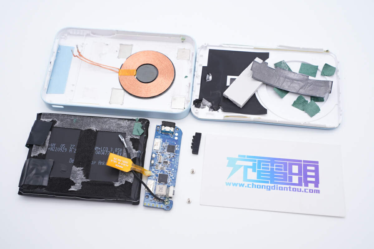

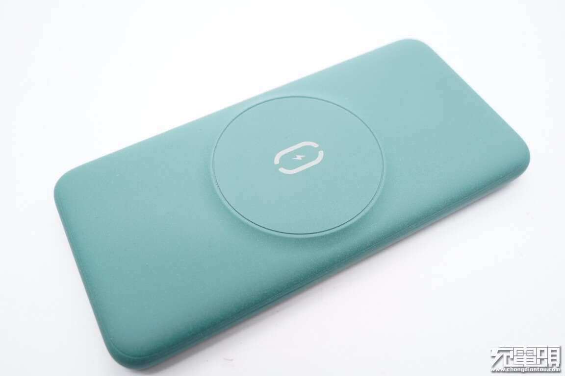

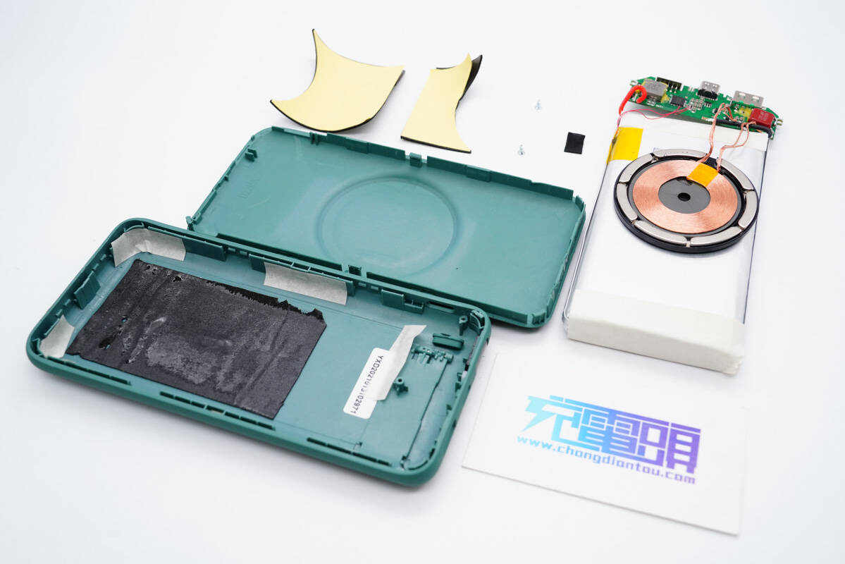

安克10000mAh MagGo磁吸充电宝A1641
安克这款迷你磁吸充电宝为10000mAh容量,自带1A1C接口,方便新老设备使用。充电宝支持20W快充输出,满足苹果手机的快充需求,同时内置磁吸无线充电功能,能够吸附在手机后面进行无线充电,内置电容距离检测,可以自动开启无线充电。
充电头网通过拆解了解到,安克10000mAh移动电源内置2串电池,采用英集芯IP5389移动电源SOC芯片,这颗芯片将同步升降压控制器,协议芯片和单片机三颗芯片集成在一颗芯片内,极大简化了升降压快充移动电源设计。
无线充电部分采用IP6808高集成无线充电SOC,芯片内部集成NMOS驱动器,外围元件非常精简。通过两颗高集成芯片的使用,大大简化了多功能无线充电移动电源的设计,降低研发成本,助力新品更快上市。

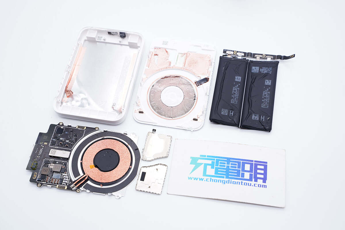

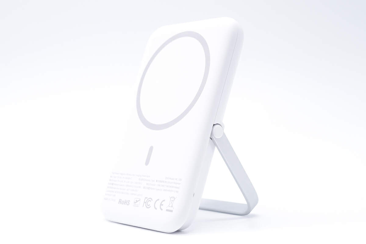

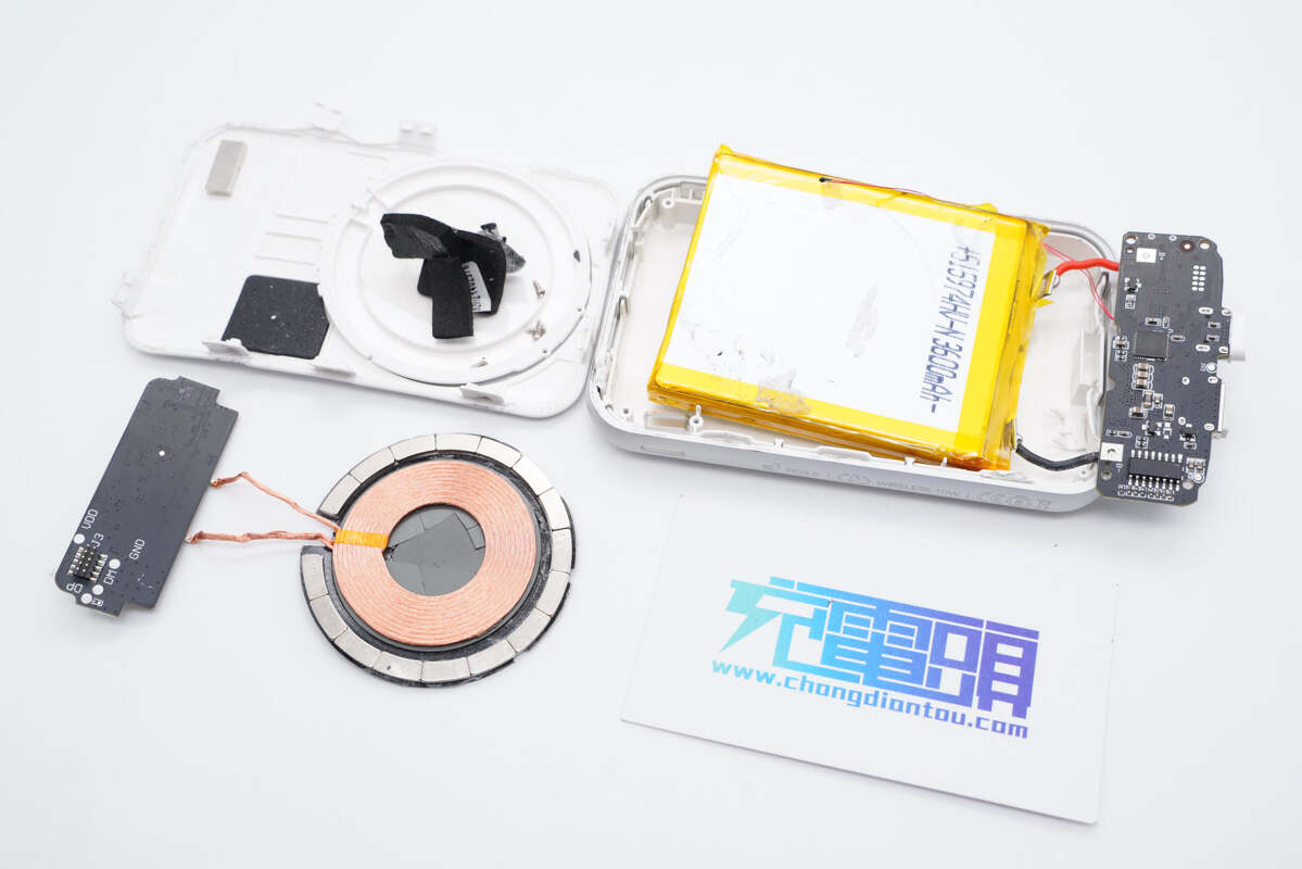

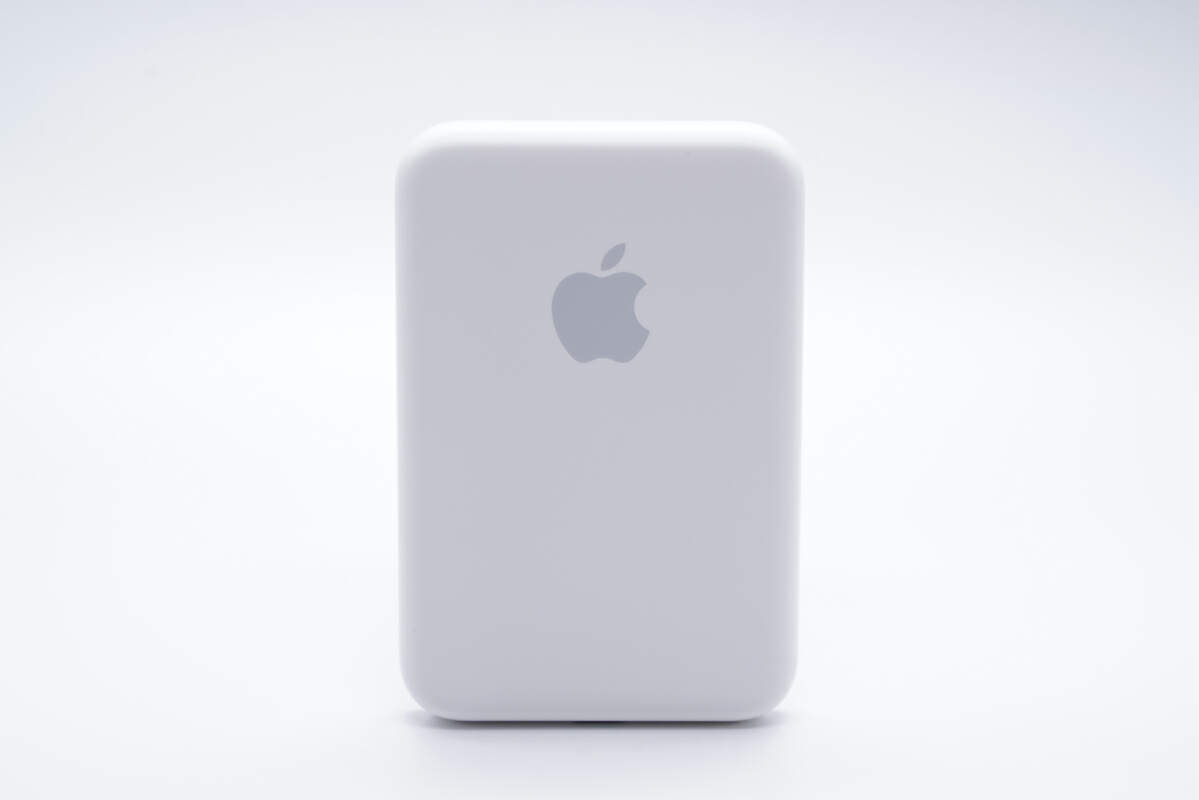

苹果MagSafe 行动电源
苹果MagSafe行动电源A2384虽是全新类型的充电配件,但和家族里的充电器、MagSafe无线充电器相比,依旧延续简约的设计风格,机身正面只有一个苹果logo。产品注重便携便用,上手手感非常好,充电时还能同时观察手机和充电宝电量,可以给iPhone12系列手机提供15W磁吸无线充,是专门为iPhone 12系列量身定做的充电宝。
充电头网拆解后了解到,苹果这款MagSafe 行动电源相当于对传统的电池保护壳基础上进行全新设计,由MagSafe无线充电模块取代传统的无线充电接收电路,可实现双向无线充电。内置的美信MAX77964集成升降压用于内部2串电池的充电和反向降压输出。
在由内部电池供电时,反向输出5V为MagSafe模块供电,为手机提供5W无线充电。在外部电源供电时,输入由美信MAX77964升降压充电芯片对电池充电。或者全部功率分配给MagSafe模块为手机进行充电。同时这款磁吸无线充行动电源也是由MagSafe模块接收手机反向无线充电,送到MAX77964升压对电池充电。

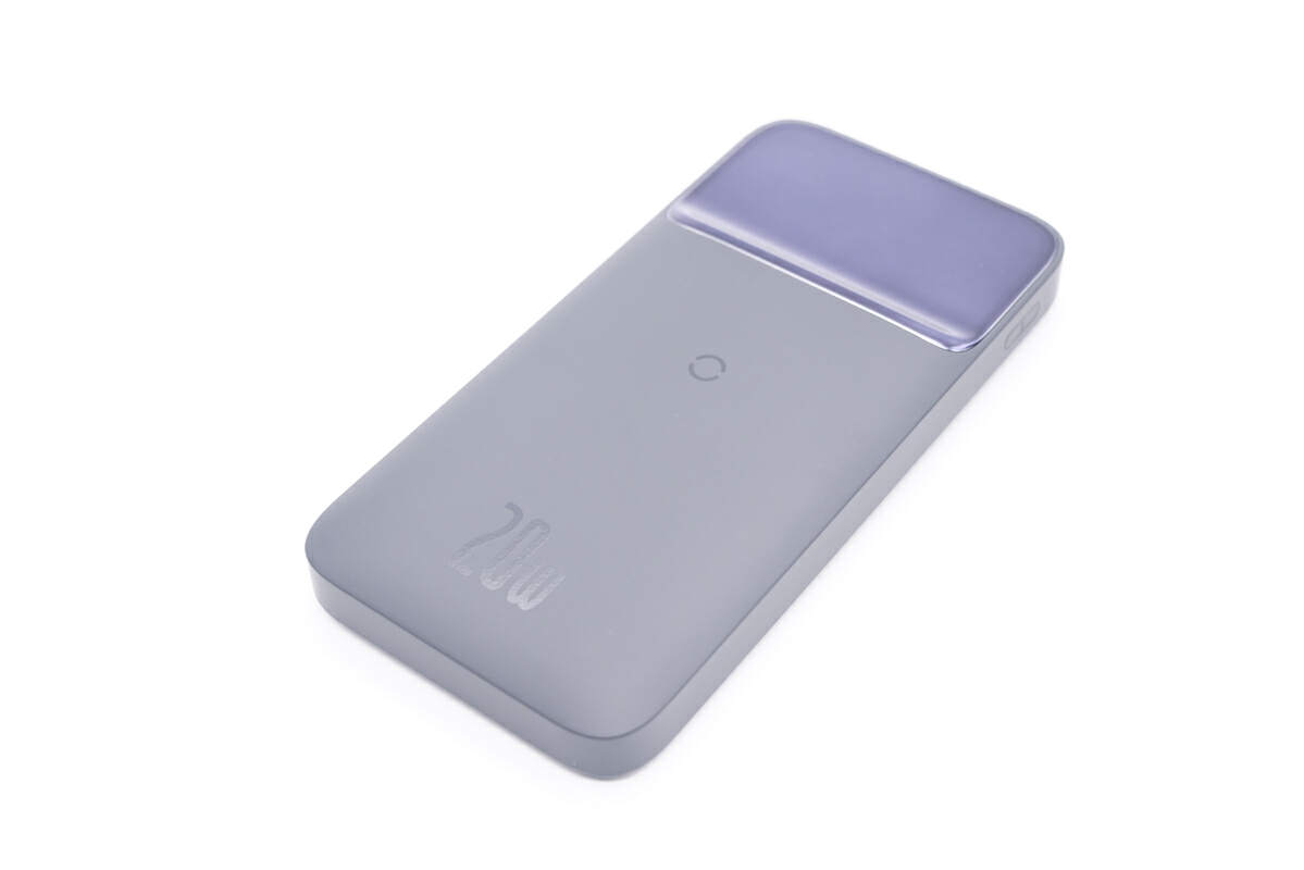

倍思10000mAh磁吸无线充移动电源
倍思推出的这款磁吸无线充移动电源内置10000mAh电池,体积小巧,可以吸附在手机背面为手机进行无线充电。同时移动电源具备20W充放电功率,还支持PPS快充,对于苹果和安卓手机的有线快充支持也很好。百分比电量显示,能够更精准的了解电量剩余情况。
充电头网通过拆解了解到,倍思这款磁吸无线充移动电源内置10000mAh锂电池,采用智融SW6201主控芯片进行升降压转换,以及USB-C接口充电和输出。
无线充电采用一颗无标的MCU芯片搭配南芯科技SC5004集成功率级芯片。电池和无线充电线圈均设有热敏电阻检测温升,高集成度的方案设计,大大简化了磁吸无线充移动电源的设计。

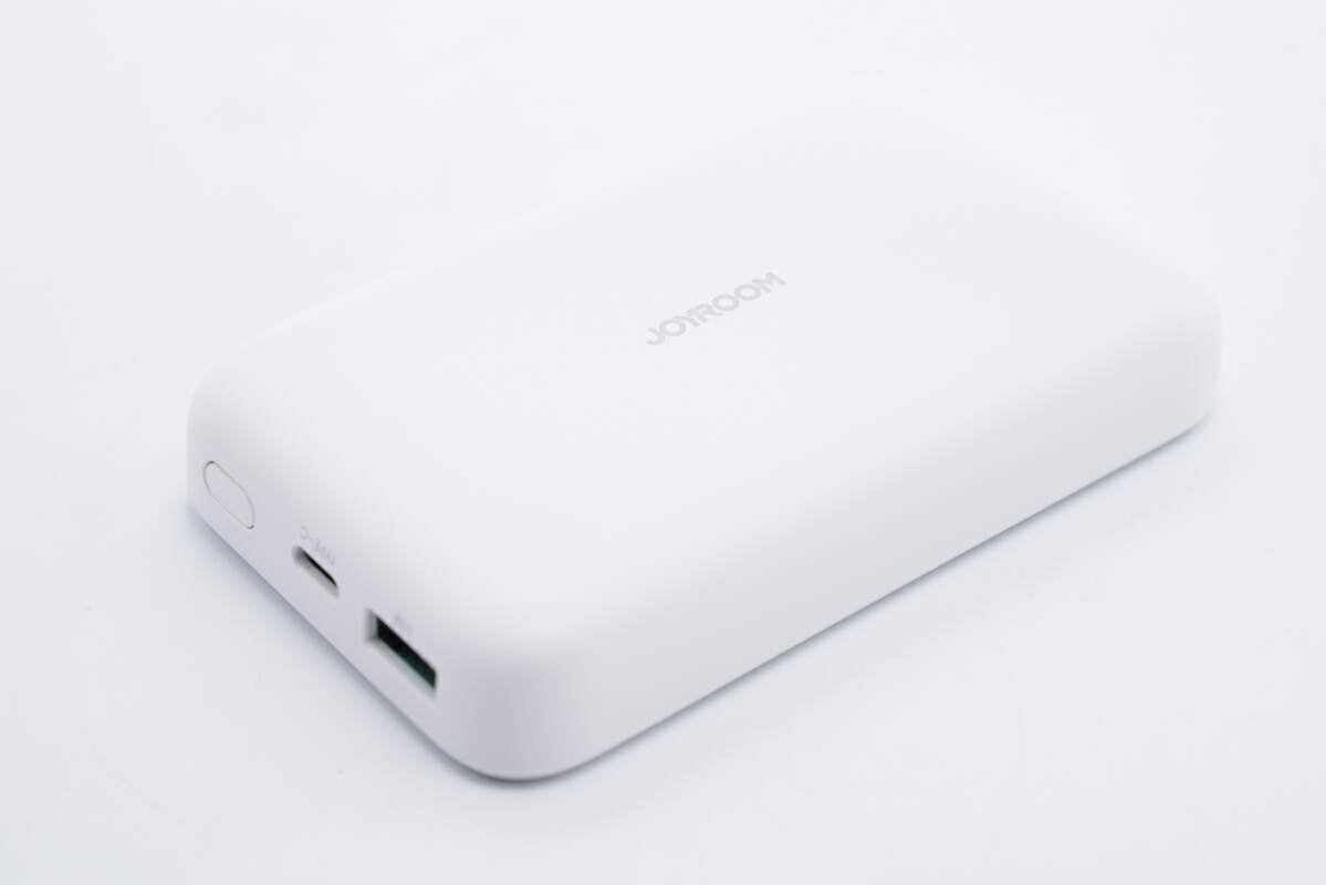

机乐堂10000mAh磁吸无线充移动电源
机乐堂这款磁吸无线充移动电源容量达10000mAh,整体来说兼具续航以及小巧便携特点。机身磁吸面凸起散热更好,自带收纳环边充边用方便。此外充电宝支持15W无线充电以及20W有线快充,满足时下主流使用需求。
充电头网拆解了解到,这款移动电源内部指示灯做了充分隔离处理,避免串光。主控芯片采用智融SW6206,集成度非常高,负责接口快充输入输出以及指示灯控制。此外PCB板上设有赛芯微XB7608锂电保护芯片以及热敏电阻对电芯进行过流、过温等保护。

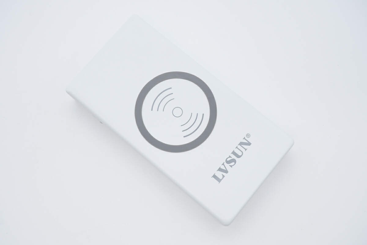

龙威盛20000mAh磁吸无线充移动电源
龙威盛这款移动电源采用白色直板外壳设计,具备2C1A接口,其中USB-C1接口支持100W功率,USB-C2接口支持45W功率,USB-A口支持24W输出,并支持15W磁吸无线充电。此外移动电源还具备188 LED数码管用于电量显示,支持为笔记本电脑,平板电脑,手机充电,实用性非常好。
充电头网通过拆解了解到,这款移动电源内部采用4节21700电池串联,移动电源内部升降压SOC芯片,无线充电主控和电池保护芯片均来自英集芯,为大功率快充移动电源带来了完整的解决方案。其中IP3254电池保护芯片,用于四串电池组的过充,过放,过流保护,并且还支持电池均衡功能。
两路IP5389升降压SOC芯片分别用于移动电源内部两路USB-C接口,芯片内部集成同步升降压控制器和协议芯片功能,能够简化多串升降压快充移动电源设计。无线充电采用IP6808,芯片内部集成无线充电主控和全桥MOS管驱动器,支持快充取电,可实现单芯片的无线充电器设计。

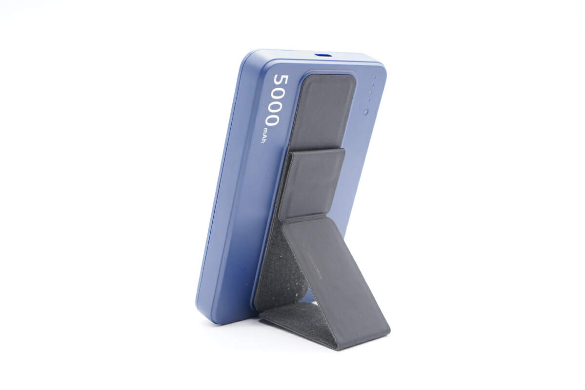

麦多多5000mAh磁吸无线充移动电源
麦多多5000mAh磁吸无线充移动电源机身边角圆润,持握不硌手。设计的支脚采用铝合金材质,坚固不会摔断。附带的数据线更是采用编织材质,耐脏耐用。产品不仅吸附力强劲,而是磁吸区域布局恰到好处,不会挡到iPhone 12/13系列机型的摄像头,不影响边充电边拍照。
产品不仅可当无线充电支架,边充边刷剧。性能上支持20W PD有线快充以及最大15W无线充,支持iPhone 12/13机型7.5W无线充,性能实用。
充电头网通过拆解了解到,充电宝两部分外壳都贴有泡棉对电芯进行保护,PCB板实用螺丝固定非常牢固。而且设有赛芯微XB7608多合一锂电保护芯片对电芯进行过热、过充过放保护,热敏电阻进行温度监控。采用智融SW6201双向快充移动电源专用多合一芯片,具备多种功能,性能强悍。芯海科技MCU控制无线充输出,整体方案扎实可靠。

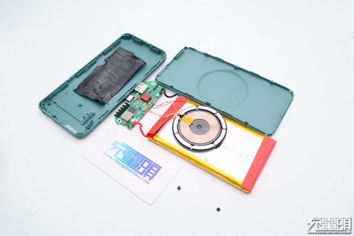

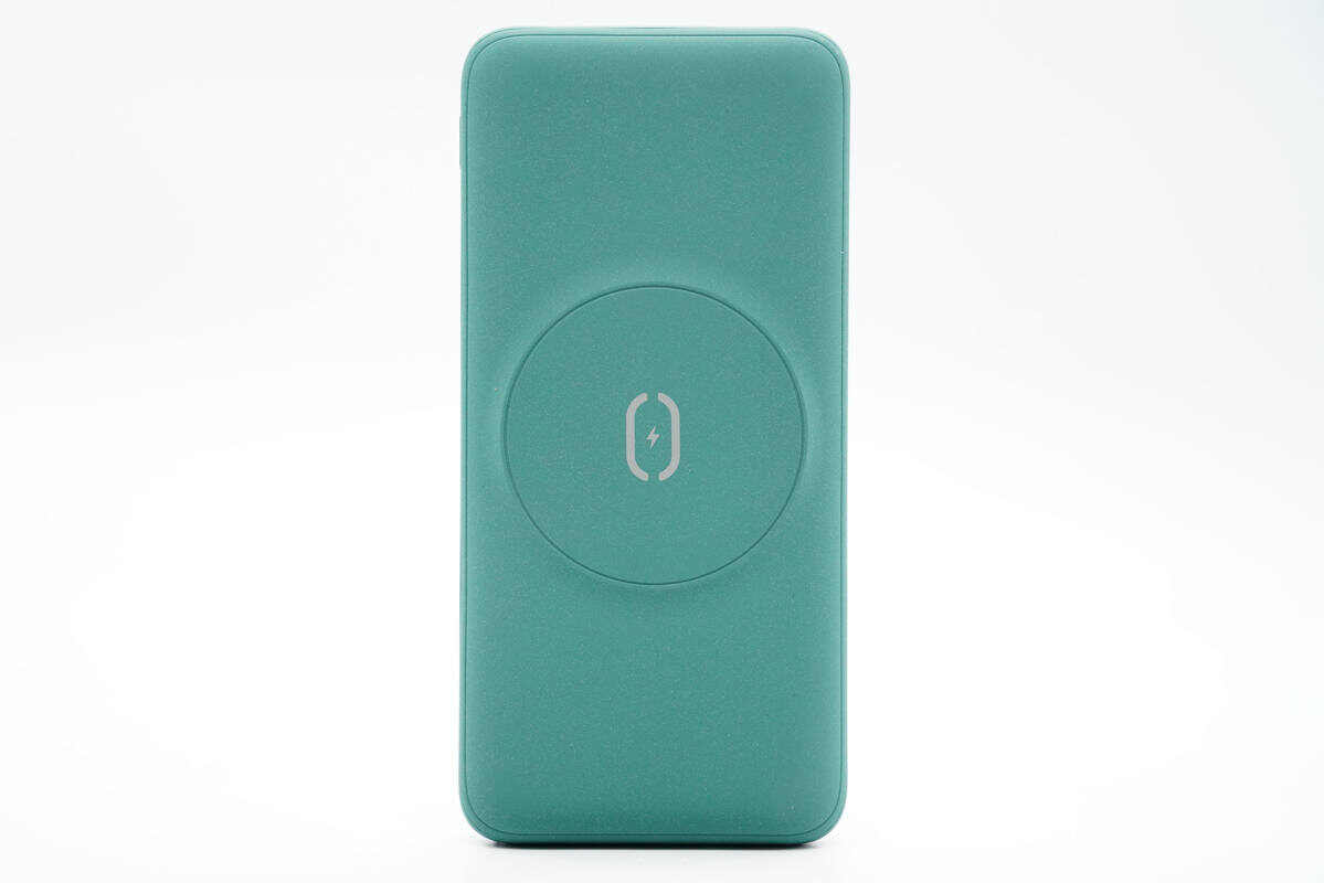

麦多多10000mAh磁吸无线充移动电源
麦多多10000mAh磁吸无线充移动电源有绿灰款式可选,其中绿色款市面少有,不得不说是一次大胆的尝试。产品机身扁平,边角圆润、无线充区域凸起、附带一条短编织线,接口支持QC、AFC、FCP、SCP、PD、PPS等快充协议,兼容性全面。总的来说设计细节讲究,便用同时实用性强,是iPhone 12用户一个不错的选择。
充电头网通过拆解发现,产品采用智融高集成主控芯片SW6206进行升降压转换,控制1A1C接口输出,同时全面的兼容性也是得益于它。高集成多协议快充芯片正式智融不断探索前进的方向,助力市场不断发展。
电芯配有赛芯微XB7608A多合一锂电保护芯片和热敏电阻进行过充过放和过热保护,此外两端粘贴绝缘纸,正背面贴有泡棉胶。主控芯片所在区域露铜加锡,电感、电容打胶加固,细节讲究。

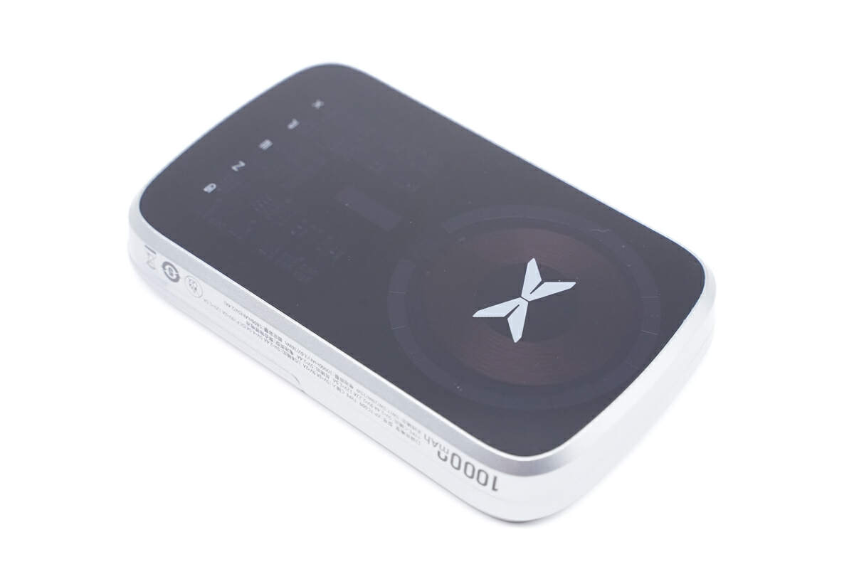

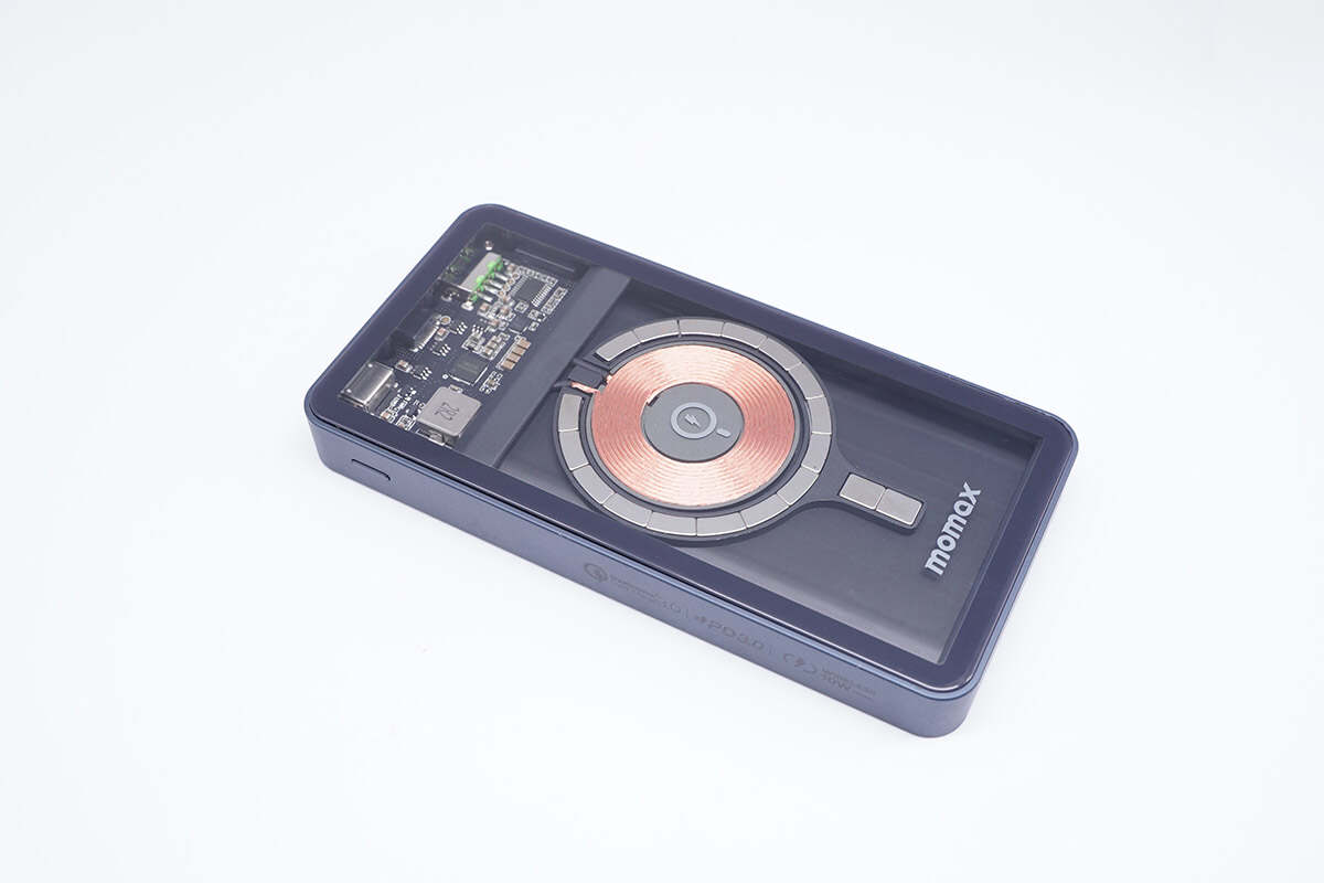

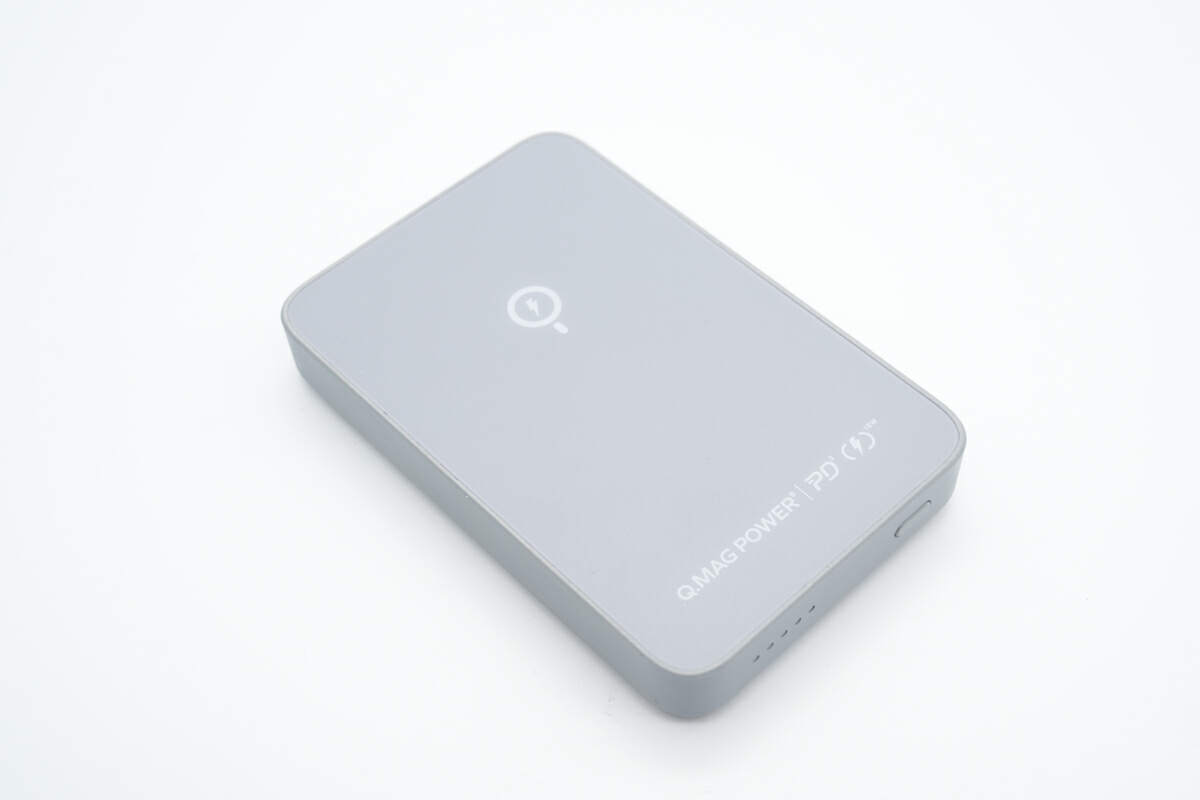

摩米士10000mAh磁吸无线充电宝IP100MFI
摩米士这款Q.MAG POWER+磁吸无线充移动电源容量10000mAh,不大不小适合日常外带应急充电,加上本身新奇的外观设计以及高颜值,很容易成为小伙伴中的焦点。机身透明板采用钢化玻璃材质,侧身是铝合金边框,保护性非常强不易摔坏。
产品配备1A1C1L三接口,支持Apple 2.4A、QC、AFC、FCP、SCP、PE2.0、PD3.0等多个协议,支持20W有线快充,兼容性非常好。此外还支持最大10W磁吸无线充,支持qi认证,满足iPhone 12手机、AirPods耳机、智能穿戴设备充电需求。移动电源还配有快充指示灯,是否处于快充状态一眼便知。
充电头网通过拆解发现,这款产品采用螺丝封装固定,拆卸比较容易。使用的螺丝比较多,固定均衡牢固。移动电源主控芯片采用智融高集成多协议双向快充移动电源专用多合一芯片SW6206,性能强悍质量可靠。电芯配有赛芯微XB8886M一体化电池保护芯片以及热敏电阻进行保护。
此外可以看到机身背部设有塑料支撑边框,电芯包裹绝缘纸,接口母座过孔焊接,Lightning母座还外套金属壳加固。PCB板沉金,元器件焊接干净利落,做工水准高,产品整体品质可靠。

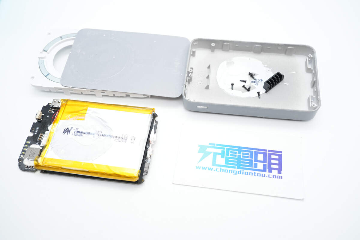

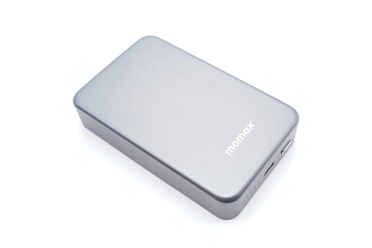

摩米士10000mAh磁吸无线充移动电源IP107
摩米士10000mAh磁吸无线充电移动电源IP107是一款集颜值、性能以及实用性与一身的产品,采用铝合金材质外壳,使用手感好看着也很有气质。其次支持有线和无线充电,用户可根据情况进行选择,充电宝的吸附力也很强。此外容量达10000mAh续航强劲,而大小尺寸压缩的很好,不会挡到iPhone 13系列手机的镜头,满足边充便用需求。
充电头网通过拆解了解到,充电宝采用铝合金加双层塑料板外壳,保护性强。同时细心的在小磁铁区域做镂空处理,不影响磁铁吸附力,可以很好的吸附iPhone 13手机。
内置两块诺威5000mAh电芯,并为电芯设有锂电保护芯片以及热敏电阻进行温度监控。主控芯片采用英集芯IP5328,升降压电感打胶加固,产品的用料做工也不错。作为苹果官方合作伙伴,摩米士产品质量有保障。

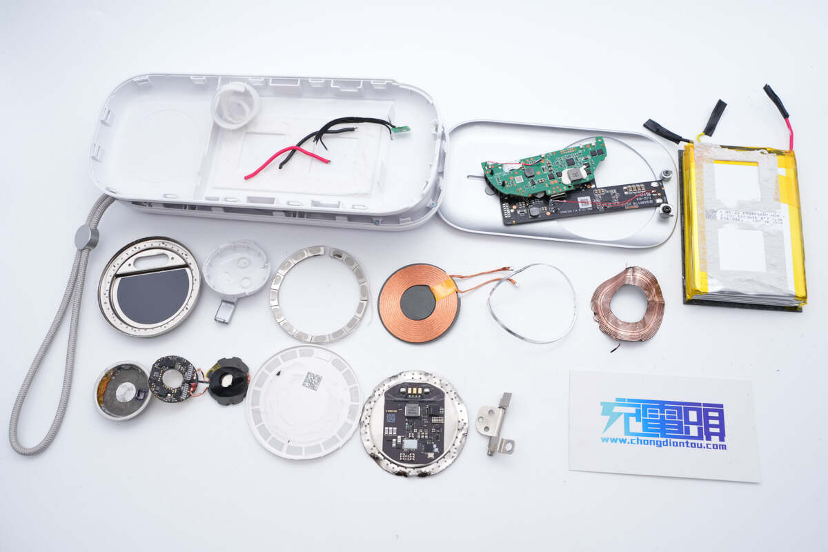

摩米士10000mAh airboxgo无线充电盒
摩米士这款磁吸无线充电盒支持为苹果手表,手机和无线耳机充电,采用原装苹果磁吸无线充电模块和手表无线充电模块。无线耳机可以收纳到充电盒内部进行无线充电。充电盒内置10000mAh电池,具备单USB-C口,可作为移动电源使用,为手机和平板电脑进行有线充电。
充电头网通过拆解了解到,摩米士这款磁吸无线充电盒内部采用模块化设计,在外壳上固定2串电池组。内部由移动电源PCBA模块和无线充电PCBA模块组成,移动电源PCBA模块采用南芯科技SC8886双向同步升降压控制器搭配芯海科技CS32G020K8U6协议芯片,用于电池充放电管理等功能。
无线充电PCBA模块采用禾润HT7166升压芯片为苹果磁吸无线充电模块升压供电,并采用伏达半导体NU1708单芯片无线充电发射芯片为耳机无线充电。其中电池和无线充电线圈均设有NTC热敏电阻进行过热保护,并使用原装模块为手机和手表无线充电,内部做工扎实,品质可靠。

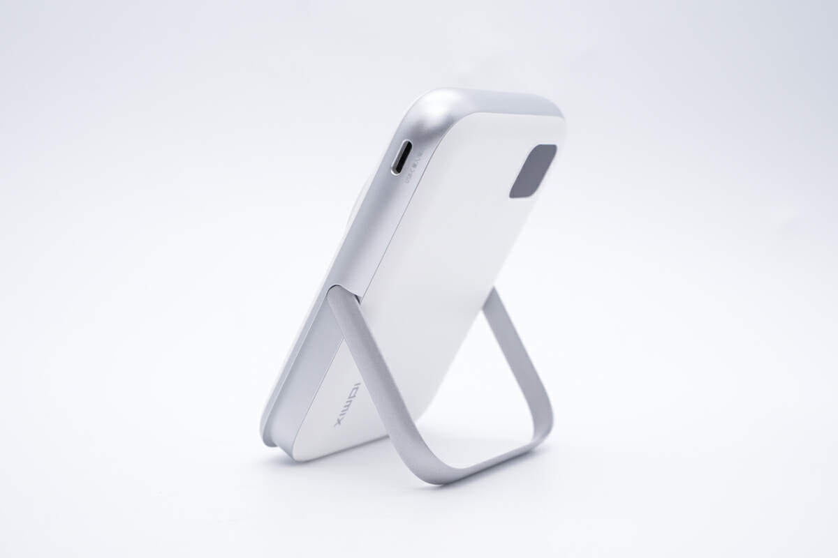

摩米士10000mAh磁吸无线充移动电源IP121
摩米士这款磁吸无线充电宝为单USB-C接口设计,支持20W 有线快充和15W无线快充,吸附在苹果手机背面即可方便的进行无线充电,通过折叠支架还可以作为手机支架使用。还可以使用USB-C接口为不支持无线充电的安卓手机充电,满足不同使用需求。
充电头网通过拆解了解到,摩米士这款充电宝内置诺威新能源高压电池为移动电源供电,使用英集芯IP5328移动电源SOC芯片搭配IP6829无线充电SOC芯片,两颗芯片内部集成开关管,外部元件精简。并采用赛芯微XB8886G一体化电池保护芯片,电池配有热敏电阻进行温度检测。移动电源内部结构紧凑,安全措施全面。
1、拆解报告:摩米士10000mAh支架式磁吸无线充移动电源

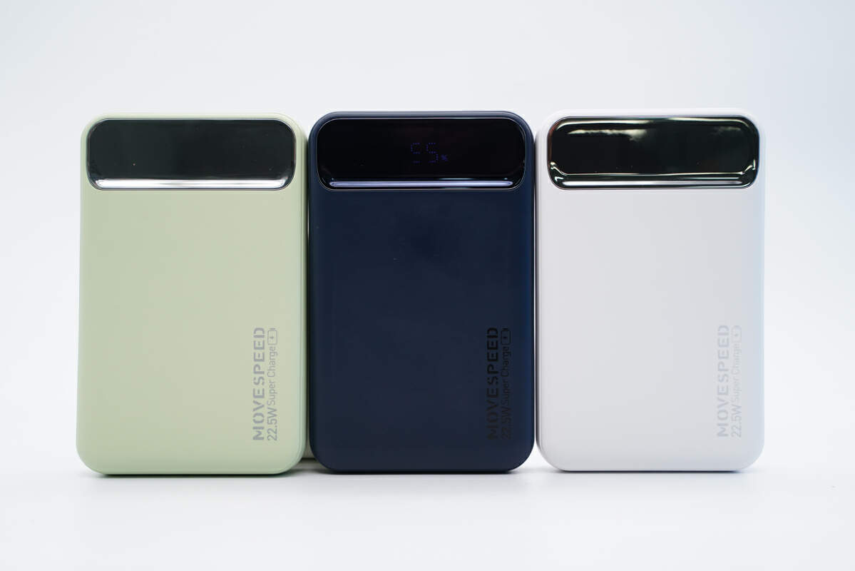

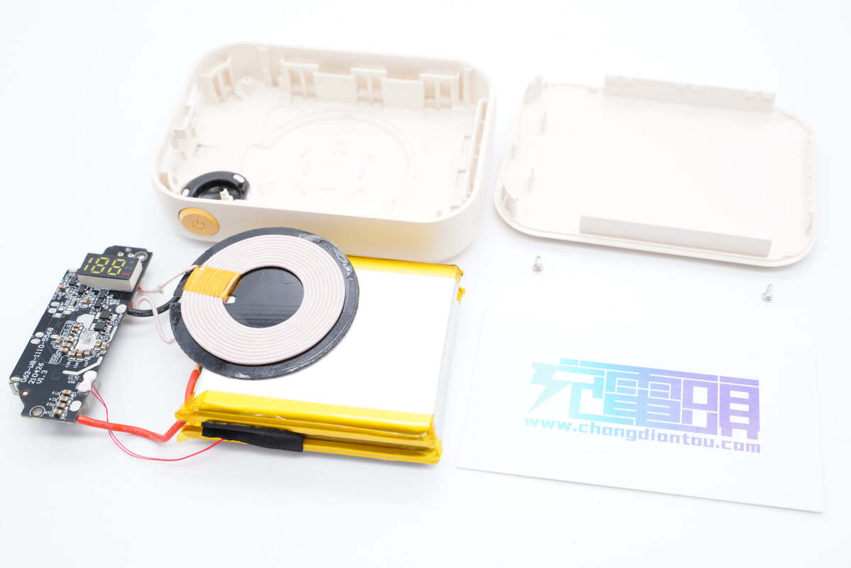

移速10000mAh磁吸无线充移动电源
移速这款磁吸无线充移动电源容量为10000mAh,专为日常出行使用设计,附带的数据线很短,方便手机边充边用,同时该款产品使用了GPC格林德高密度电芯,在目前市面上的磁吸充电宝体积会更做更小,充分考虑了用户使用体验。
产品配备1A1C万金油接口,同时兼容QC、AFC、FCP、SCP、PE、PD3.0和PPS等快充协议,整体兼容性非常好,支持绝大多数品牌手机有线快充和无线充电。

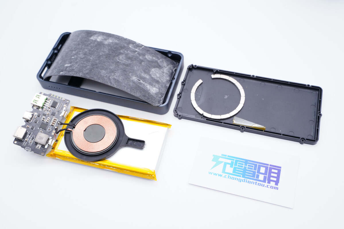

充电头网通过拆解发现,移动电源整体做工扎实,采用智融SW6208高集成双向快充解决方案,双口输入输出协议识别电压控制以及LED屏电量显示等功能均由其实现,性能强悍。
另外采用赛芯微XB7608A多合一锂电保护芯片和热敏电阻进行过充过放和过热保护,更好地提升了充电的安全性。无线充主控采用新海科技的MCU。整体设计放在如今的移动电源市场中来看是非常符合标准的。

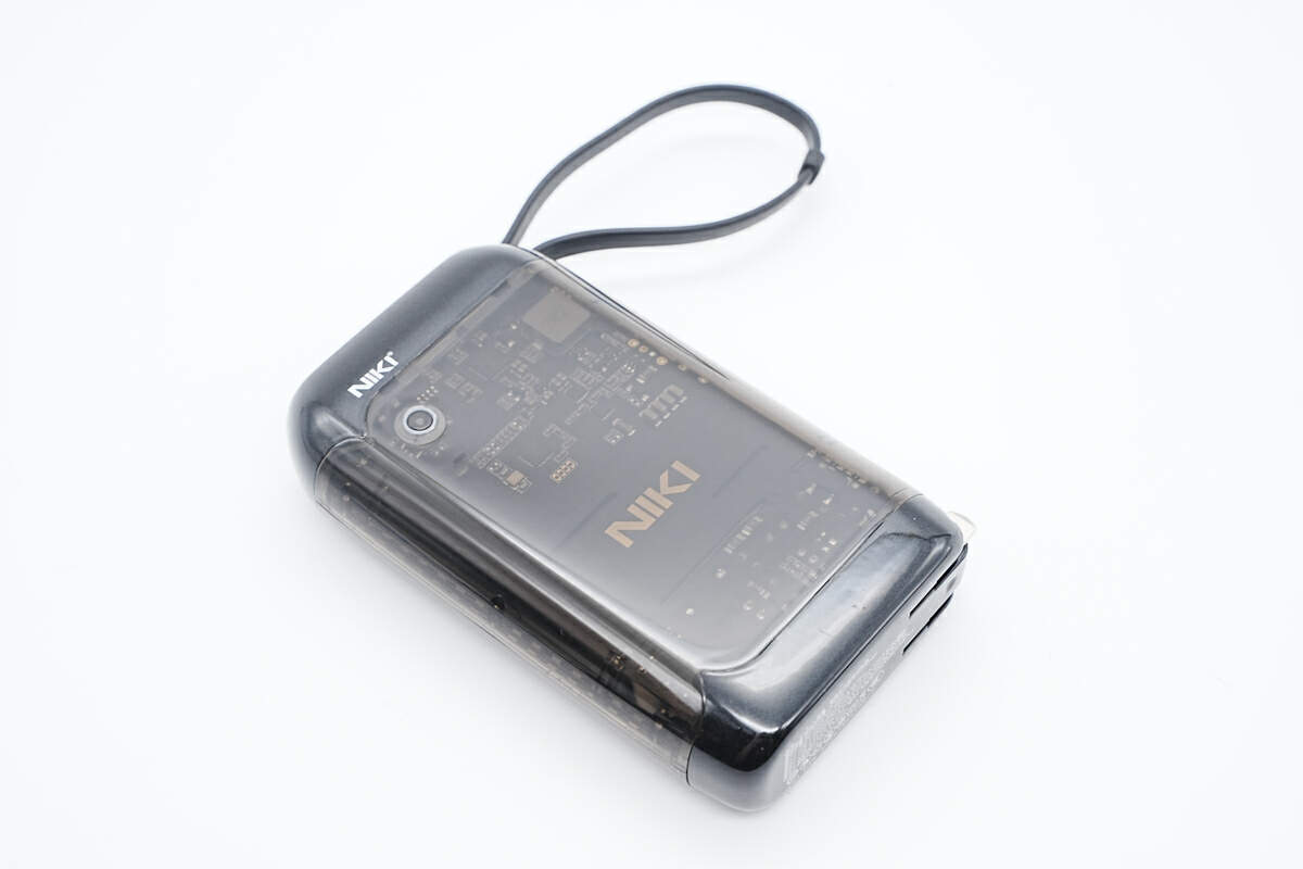

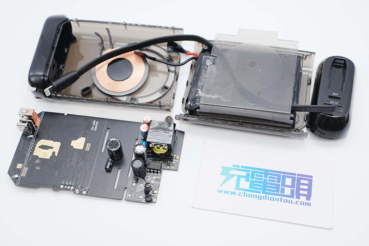

唯美10000mAh多功能磁吸移动电源
唯美这款多功能移动电源支持AC输入充电,支持USB-C接口充放电,具备USB-A和USB-C输出接口,内置Lightning充电线和磁吸无线充电功能,使用方便的同时更加实用。同时这款移动电源采用轻薄设计,易于携带,透明外壳也带来了更多的科技感。
充电头网通过拆解了解到,这款移动电源内部的无线充电功能采用睿赫CCX1030无线充电主控,芯片内部集成无线充电主控及驱动器,只需外置功率管等外围元件即可组成完整的无线充电解决方案。移动电源采用英集芯IP5356用于升降压电压转换。IP5356支持广泛的快充协议,外围元件精简,支持驱动数码管实现电量百分比显示,并采用大尺寸一体电感提高效率,并打胶加固。
移动电源内部采用半透明塑料板进行电池与开关电源的隔离,开关电源采用原边反馈方案搭配同步整流,通过IP5356为内置电池充电。PCB板采用沉金工艺,配合透明外壳,可以看到内部元器件,设计新颖。

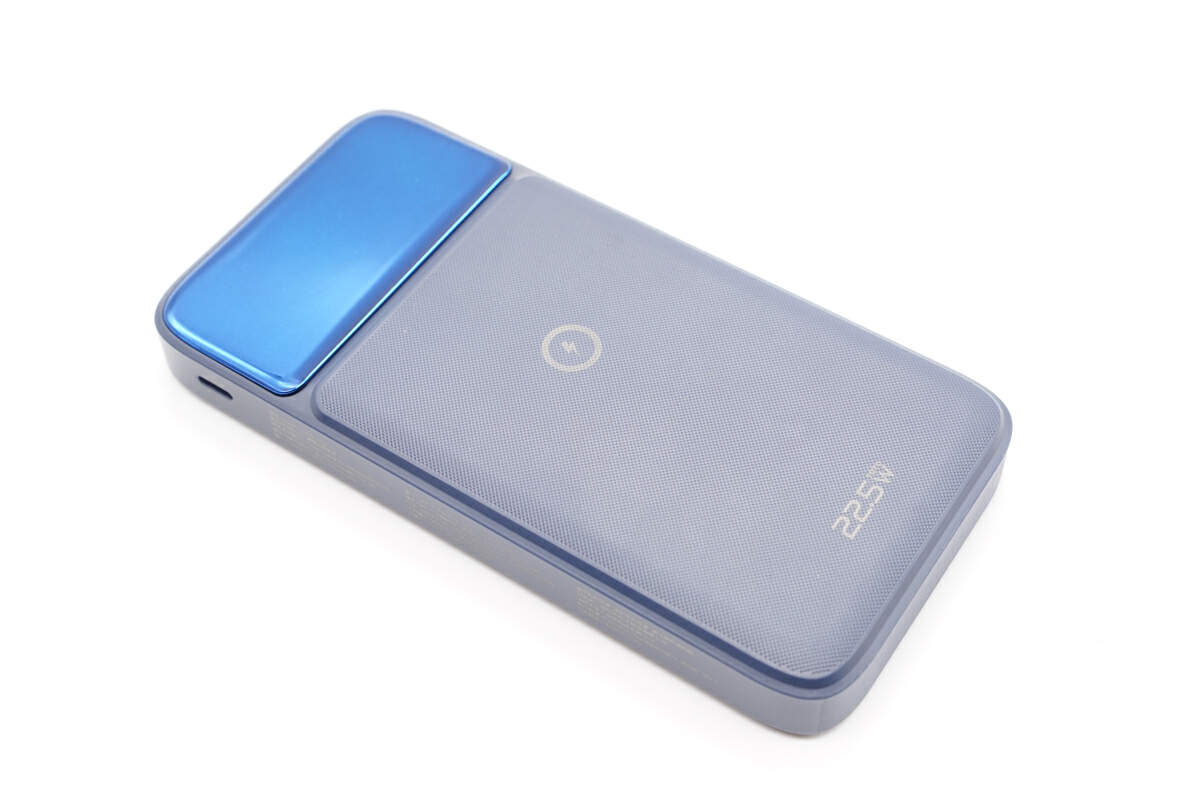

努比亚5000mAh磁吸无线充移动电源
努比亚这款磁吸无线充移动电源采用蓝色配色,机身平直轻薄,不仅可以很好贴合iPhone手机,边充边玩也不碍手。产品不仅支持iPhone手机无线充,配备USB-C口不挑充电器,还支持18W双向快充,两者充电方式任用户选择,非常实用。
充电头网通过拆解发现,这款移动电源内部贴有泡棉保护电芯,此外采用青稞绝缘纸以及石墨散热贴纸包装小板绝缘散热。
主控芯片采用智融SW6106,集成度非常高,负责接口快充输入输出以及指示灯控制。无线充控制方案采用芯海科技CSU38M20。此外PCB板上设有赛芯微XB7608锂电保护芯片,热敏电阻进行温度监控。

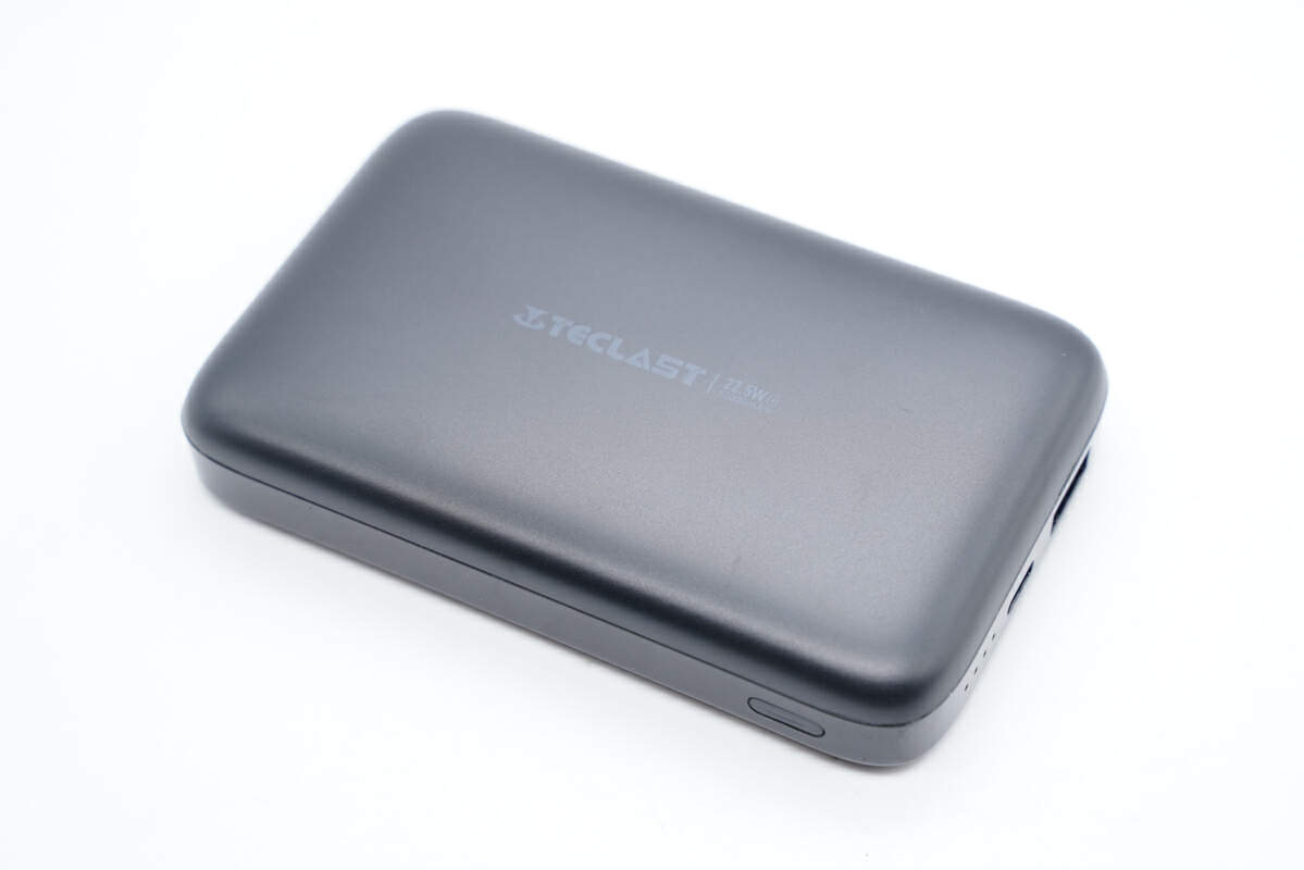

台电10000mAh磁吸无线充移动电源
台电这款磁吸无线充移动电源扁平轻巧,边角圆润不硌手。除能满足iPhone 12/13用户磁吸无线充电需求外,配备1A1C接口,C口支持18W输入以及20W输出,既能很快自充满电,又能给iPhone 12/13手机进行20W有线快充,A口支持22.5W快充,满足华为手机快充需求。总的来说,产品小巧便携,续航强劲,实用性也很好。
充电头网通过拆解发现,移动电源电芯来自诺威新能源,做了充分的绝缘保护措施,配有热敏电阻进行温度监控,赛芯微XB7608进行过充、过放和短路保护。英集芯IP5356高性能高集成电源管理SOC搭配一颗电感实现接口快充,无线充全桥芯片采用南芯SC5004,整体用料扎实可靠。

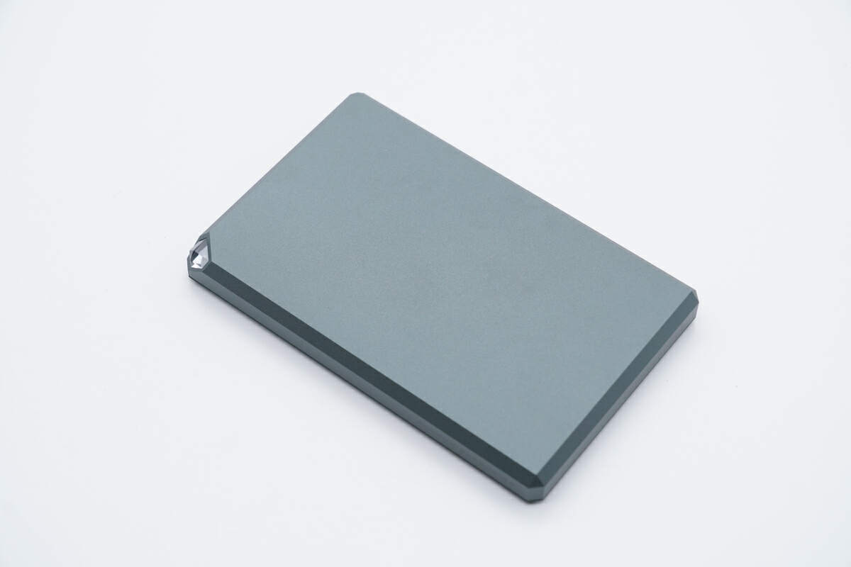

特极客5000mAh磁吸无线充移动电源
特极客5000mAh磁吸充电宝采用铝合金外壳,搭配极简几何风格设计,外观和手感独特。移动电源机身平直扁平,具备单USB-C接口,在机身一角设置水晶形状指示灯,通过不同颜色显示电量。USB-C接口支持18W快充输入和20W快充输出,支持15W无线充电,满足主流手机使用。
充电头网通过拆解了解到,特极客这款充电宝内置5000mAh高压锂离子聚合物电芯,采用智融SW6201主控芯片进行升降压转换,并在芯片底部焊接铜块增强散热。无线充电采用睿赫CCX1033高集成无线充电线芯片,单芯片即可实现完整的无线充电器设计。
移动电源外壳内部粘贴导热垫,为PCBA模块散热,电池上粘贴一颗热敏电阻,用于检测温度。并采用两颗赛芯微XB7608一体化电池保护芯片进行过充,过放和过流保护。移动电源内部采用多颗高集成芯片实现全部功能,内部做工和用料扎实。

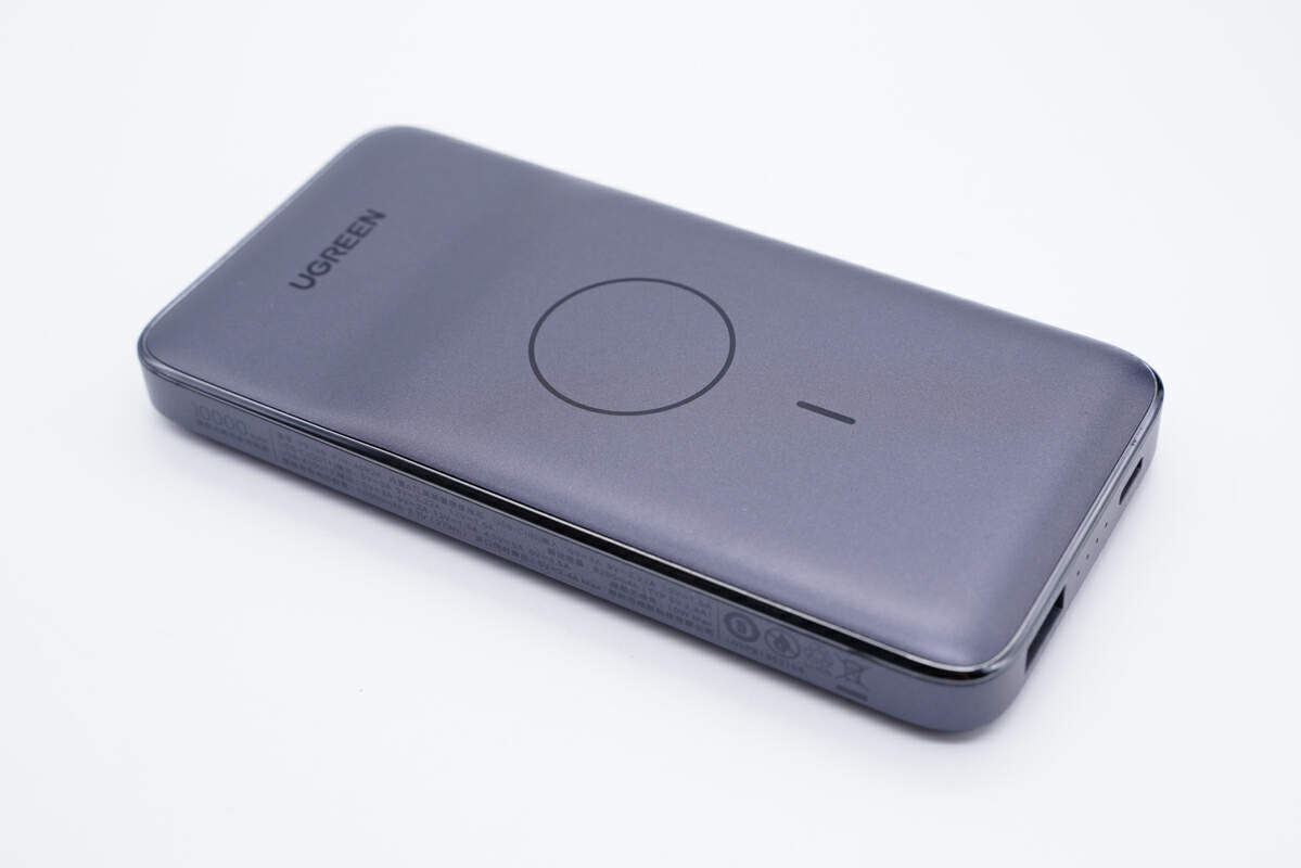

绿联10000mAh磁吸无线充移动电源PB561
绿联这款磁吸无线充电宝内置10000mAh电池,支持15W无线充电和20W有线充电,无线充电使用方便,有线充电速度更快。这款磁吸充电宝还支持小电流模式,为耳机充电不必担心自动关机,此外还支持边充边无线充电输出,功能十分全面。
充电头网通过拆解了解到,绿联磁吸无线充移动电源内置安普瑞斯锂电池,两片5000mAh电池并联组成10000mAh容量。
采用智融SW6206S移动电源主控芯片搭配伏达NU1708无线充电主控芯片,还使用钰泰ETA1061进行升压。移动电源PCB之间采用导热垫加强散热,电池和PCBA模块都设有热敏电阻进行温度检测,产品用料扎实,做工可靠。

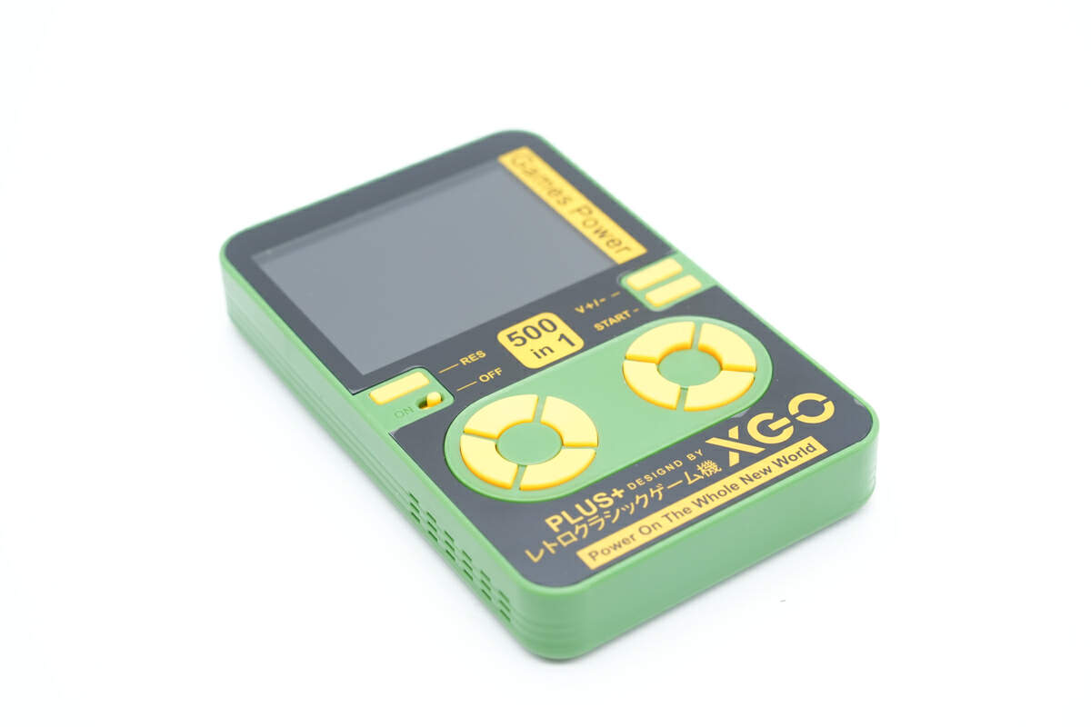

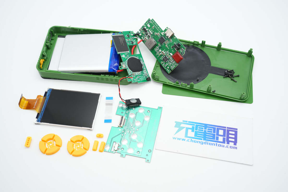

芯果5000mAh磁吸充电宝游戏机
磁吸无线充电可以说是非常实用,吸附到手机上即可充电,十分方便,同时也有不错的使用体验。芯果推出的这款磁吸无线充移动电源不仅支持15W无线充电,同时还支持SCP快充和20W PD快充,无线和有线输出都能满足绝大多数的应用。
充电头网通过拆解了解到,芯果这款5000mAh磁吸无线充移动电源内置两颗英集芯的高集成电源芯片,分别为IP5356移动电源SOC和IP6829无线充电SOC。
IP5356支持广泛的快充协议,外围元件精简,支持驱动数码管实现电量百分比显示,IP6829是一颗一体化全集成的无线充电方案,外围元件精简,两颗芯片即可实现完整的磁吸无线充移动电源设计。

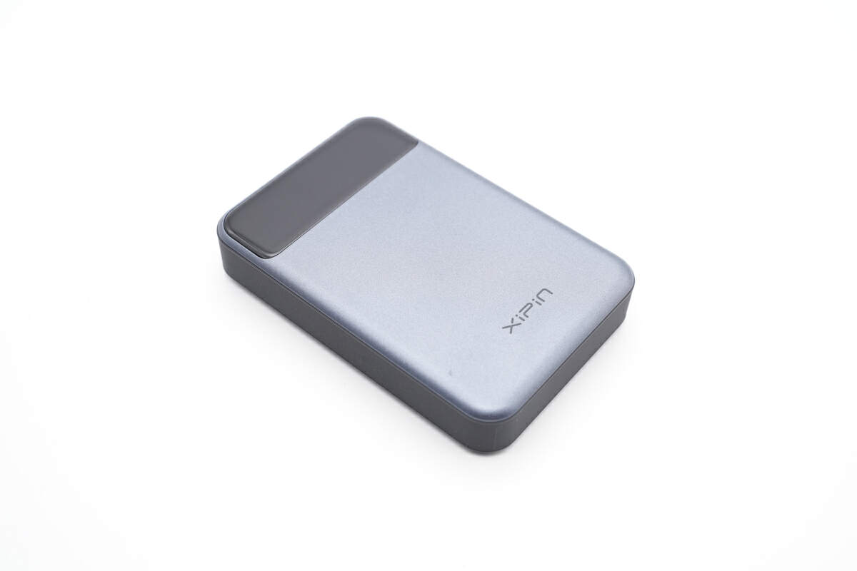

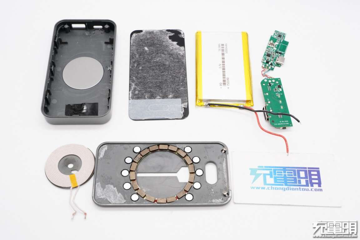

希品10000mAh磁吸无线充移动电源
希品这款无线充磁吸移动电源内置10000mAh锂电池,支持吸附在苹果手机背面自动进行无线充电。移动电源采用Lightning接口和USB-C接口,专为苹果用户打造。其中无线充电功率为15W,USB-C口有线快充支持20W快充,还支持PPS快充,对安卓手机的快充兼容性也不错。
充电头网通过拆解了解到,希品这款磁吸移动电源由深圳市魔意科技有限公司设计,内置3.85V高平台电池,内置智融SW6206主控芯片进行升降压转换,用于Lightning充电输入,USB-C接口输入和输出,并搭配一颗无标MCU用于电量百分比显示,整个PCBA由深圳市微电能科技生产制造。
移动电源内置美芯晟 MT5805高集成无线充电芯片用于移动电源的无线充电功能,芯片内部集成无线充电主控,集成功率级和快充取电模块,支持15W无线充电。可使用单芯片完成无线充电器的全部功能。移动电源内部结构紧凑,方案集成度高,十分成熟。
美芯晟MT5805是一颗低功耗无线充TX芯片,应用在磁吸充电宝上面的产品特色:手机吸附2秒内自动开启无线充模式,整机待机功耗超低,温升显著。主力为为客户带来更好的体验感。
1、内置美芯晟MT5805高集成无线充电芯片,希品10000mAh磁吸无线移动电源拆解

小鹏10000mAh磁吸口袋充电宝
小鹏10000mAh口袋充电宝支持磁吸无线充电功能,可吸附在苹果手机的背面,方便的进行无线充电。充电宝自带支架,方便追剧使用。充电宝具备USB-C和USB-A接口,支持20W快充输出,支持15W无线充电,快充兼容性不错。另外侧面还具有一体式电量指示灯,可以直观了解电量。
充电头网通过拆解了解到,小鹏这款充电宝内置智融SW6201主控芯片进行升降压转换,用于内置电池充电和放电。无线充电主控芯片采用芯海科技CS32L010F8。并使用热敏电阻检测电池温度,赛芯微XB7608一体化电池保护芯片用于锂电池过充过放保护,功能全面,方案可靠。

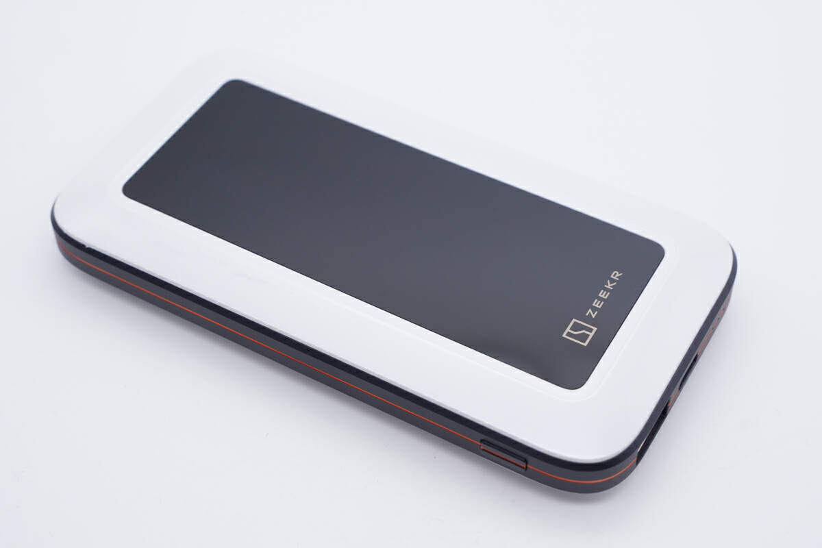

极氪10000mAh磁吸无线充移动电源
极氪这款10000mAh移动电源支持磁吸无线充电功能,可吸附在苹果手机的背面,对手机进行无线充电。移动电源内置灯板,可在工作时显示灯光效果。移动电源带有USB-C和USB-A接口,支持18W快充输入和20W快充输出,并支持PPS快充,有线快充的支持也非常好。
充电头网通过拆解了解到,极氪这款移动电源内置诺威新能源3.85V高平台电池,内置智融SW6206主控芯片进行升降压转换,用于USB-C和USB-A接口充电和输出。并采用芯海科技CS32L010F8主控芯片用于电量百分比显示,无线充电使用高集成芯片,内部方案成熟,用料可靠。

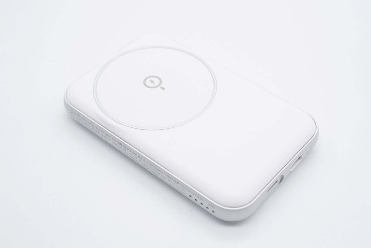

紫米5000mAh磁吸无线充移动电源
紫米5000mAh磁吸无线充电宝外观时尚,采用渐变色的外壳,充电面板为仿皮设计,手感舒适外观精细。充电宝具备单USB-C接口,支持20W快充输入,并支持7.5W无线充电输出,适配苹果手机磁吸无线充电。
充电头网通过拆解了解到,紫米这款无线充电宝内置南芯科技的SC8934主控芯片用于升降压转换,用于内置电池充放电管理和USB-C接口充电和输出。无线充电采用伏达半导体NU1705,芯片内部集成MCU和功率全桥。PCBA为双面焊接,功率芯片焊接屏蔽罩,外壳内部采用石墨导热贴加强散热,外观和内部设计都很精致。
