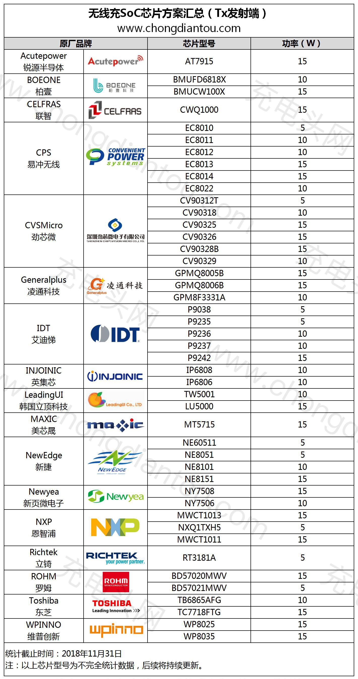

据充电头网不完全统计,目前有17家芯片原厂推出有SoC无线充方案(集成主控+驱动IC),芯片型号多达45款,涵盖5W、10W、15W。

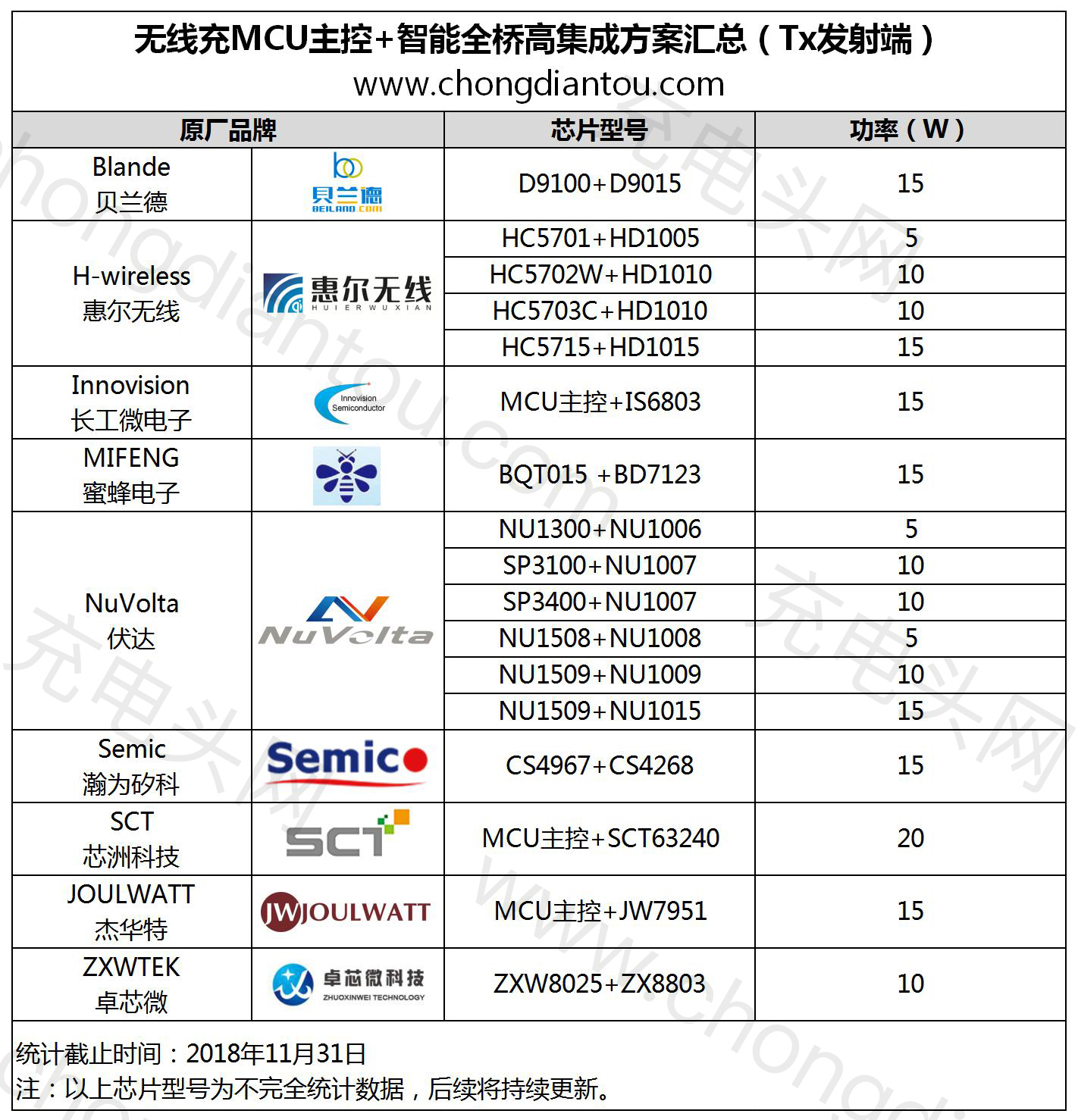

据充电头网不完全统计,目前有9家芯片原厂推出有MCU主控+PowerStage智能功率全桥方案,芯片型号多达17款。
