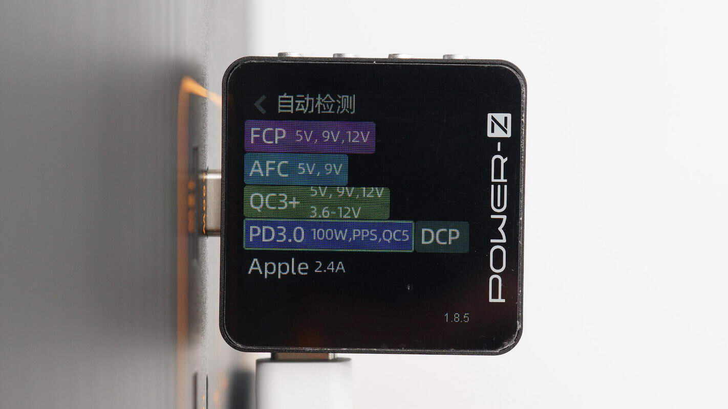

使用ChargerLAB POWER-Z KM003C测得USB-C1口支持FCP、AFC、QC3+/5、PD3.0、PPS、DCP、Apple 2.4A充电协议。

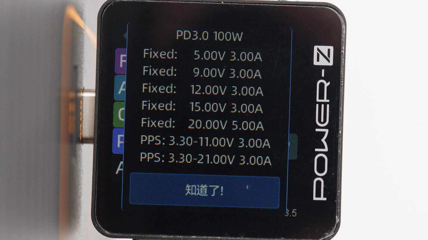

PDO报文显示USB-C1口具备5V3A、9V3A、12V3A、15V3A、20V5A五组固定电压档位,以及3.3-11V3A、3.3-21V3A两组PPS电压档位。

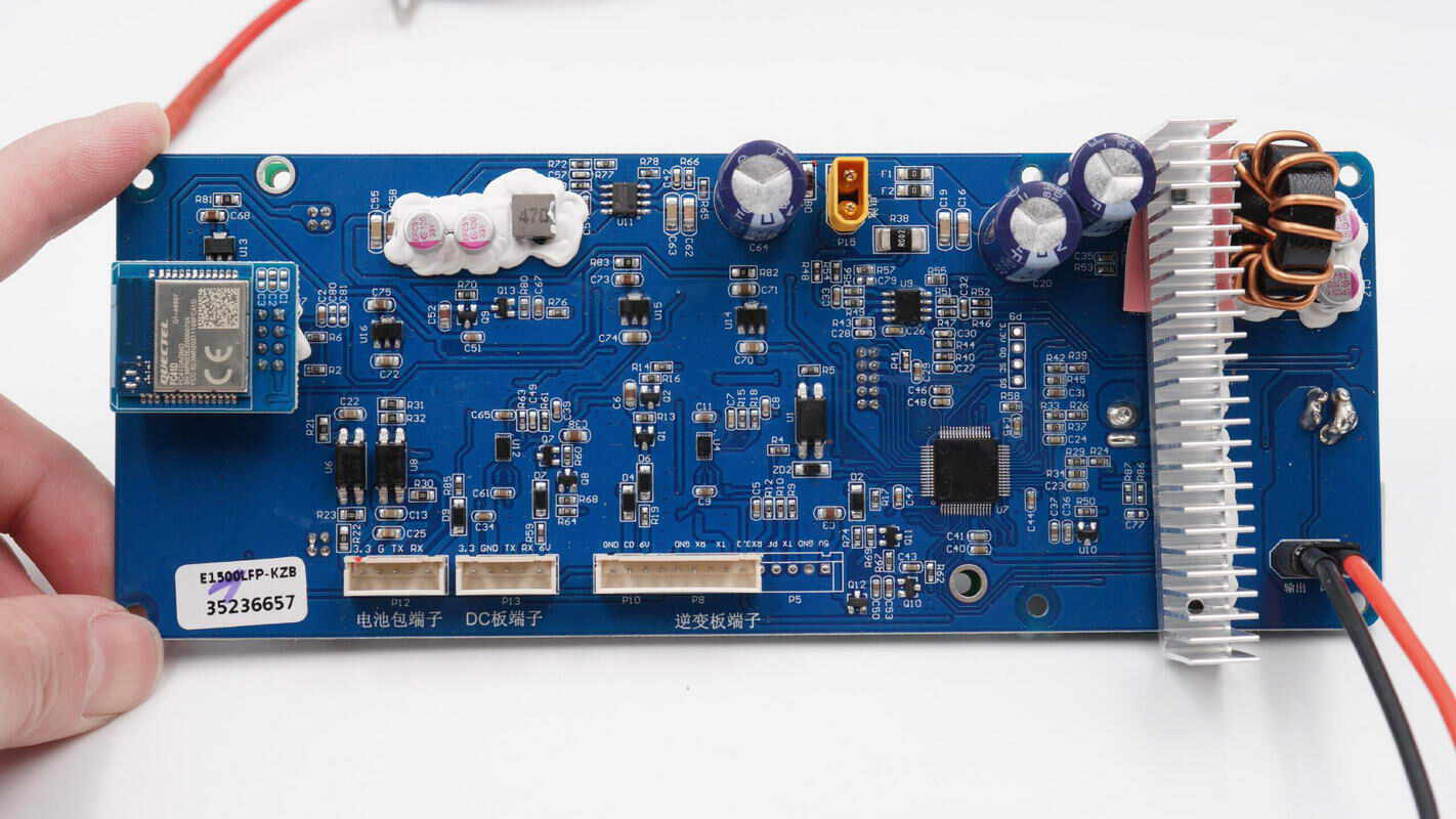

PCBA模块一览,其中左侧为辅助电源部分,中间位置为MPPT同步升降压电感和开关管,下方设有半桥驱动器和MCU,右侧为同步降压电路,设有同步降压控制器,降压MOS管和降压电感。
辅助电源部分特写,电解电容,变压器等元件全部打胶加固。

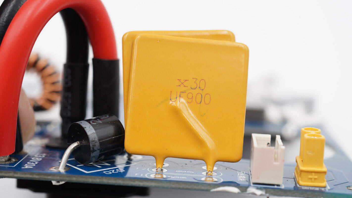

两片自恢复保险丝用于点烟器接口过流保护。

背面设有通信模块,降压电路,主控MCU和一路升压电路,在右侧设有散热片和升压电感。

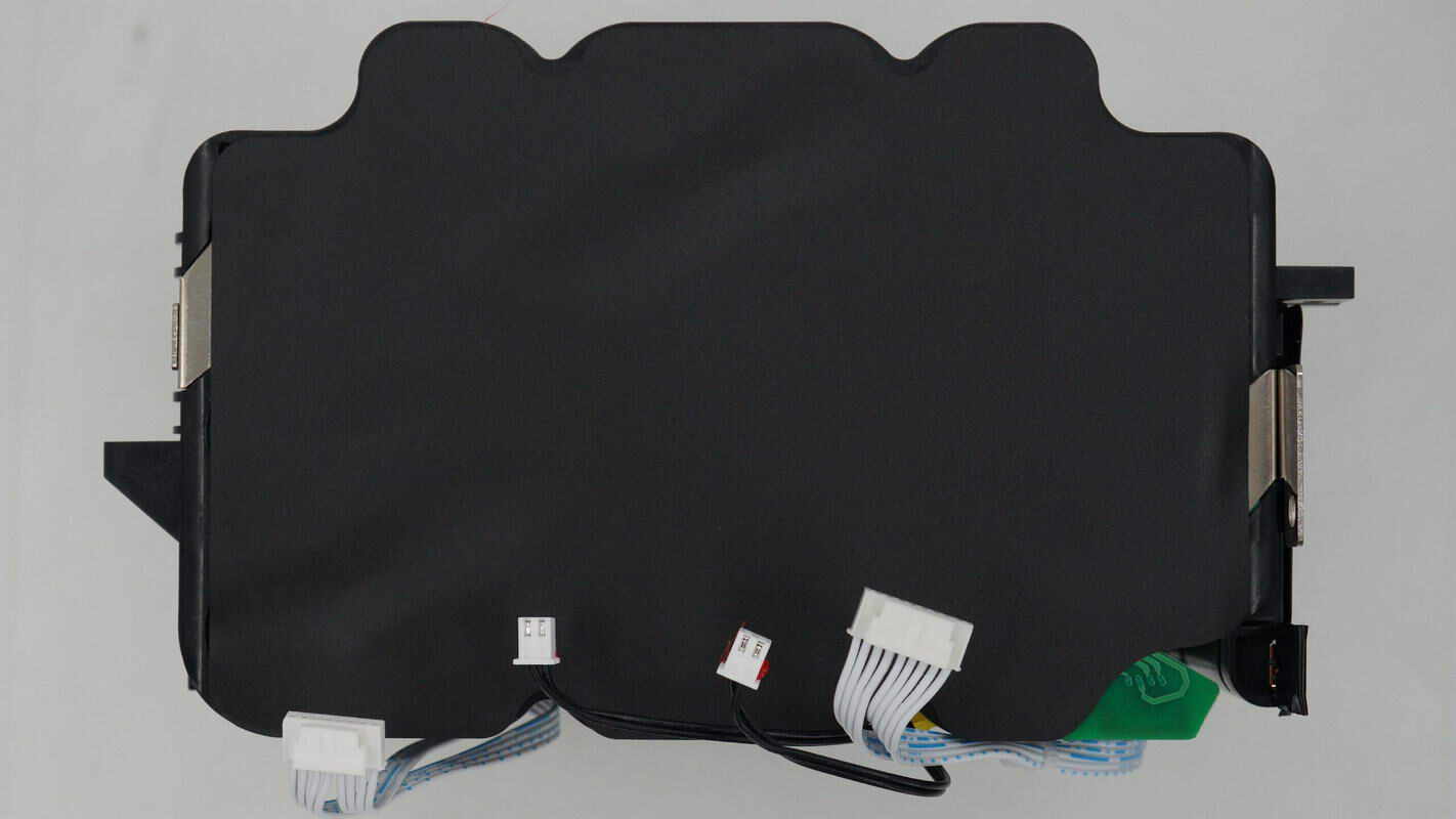

双向逆变模块下方为电池组。

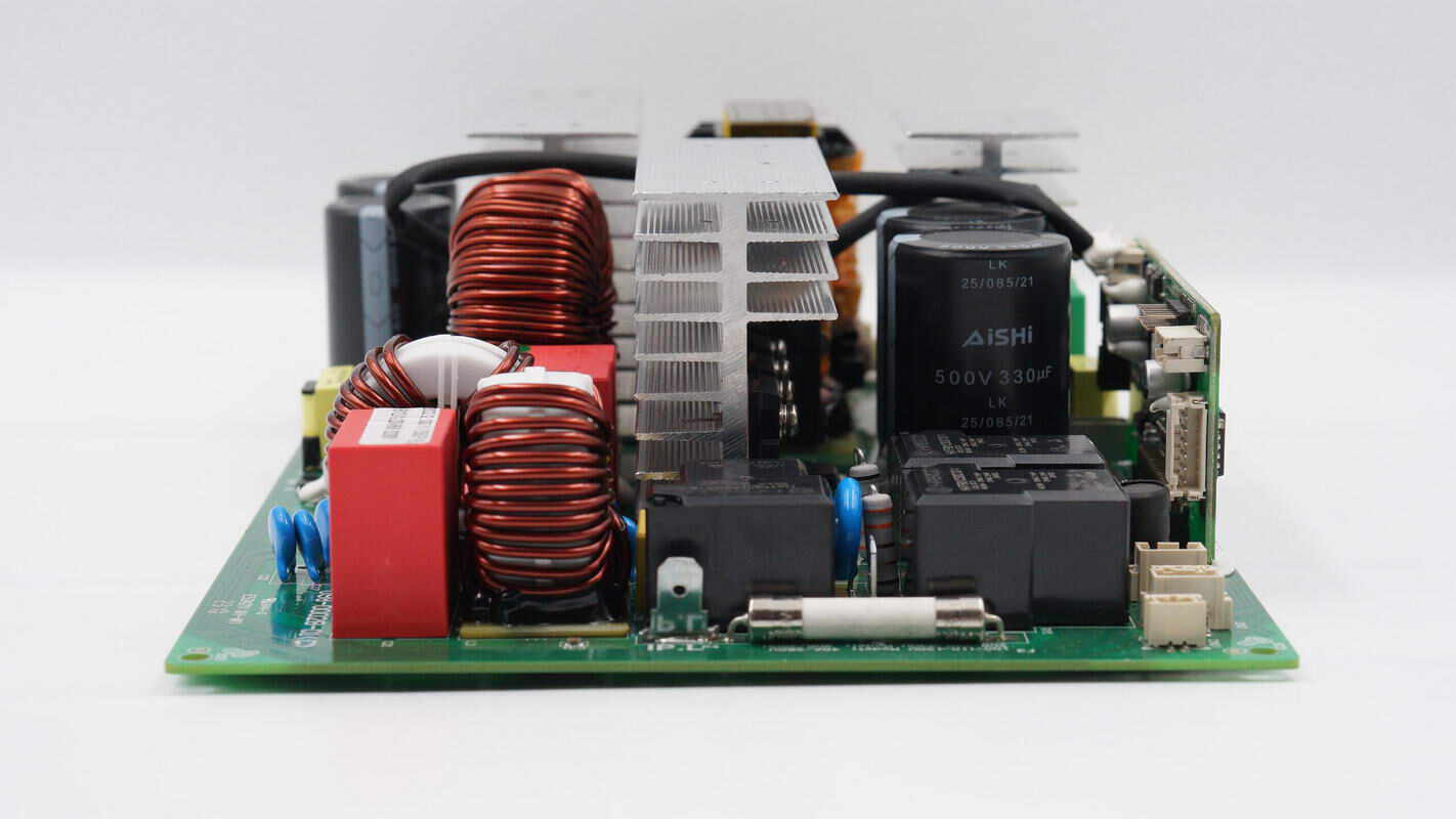

双向逆变模块正面一览,左下角为直流输入端,焊接升压开关管,保险丝,滤波电容,变压器和谐振电感,上方焊接LLC开关管和谐振电容。右侧上方焊接高压滤波电容,下方散热片为输出调制管散热。下方焊接PFC升压电感,滤波电容和共模电感,右上角焊接继电器用于输入输出端切换。
背面焊接电流采样芯片,光耦和驱动器芯片,对应低压侧的位置画有白线,用于区分低压和高压区域。
侧面一览,左侧焊接升压开关管,滤波电容,右侧为PFC升压电感,滤波电容,共模电感等。

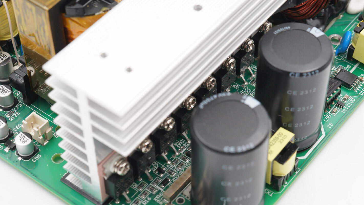

在散热片上固定八颗开关管。

在散热片和控制小板之间设有两颗高压滤波电容。
滤波电容后面的散热片上焊接四颗IGBT用于输出调制。

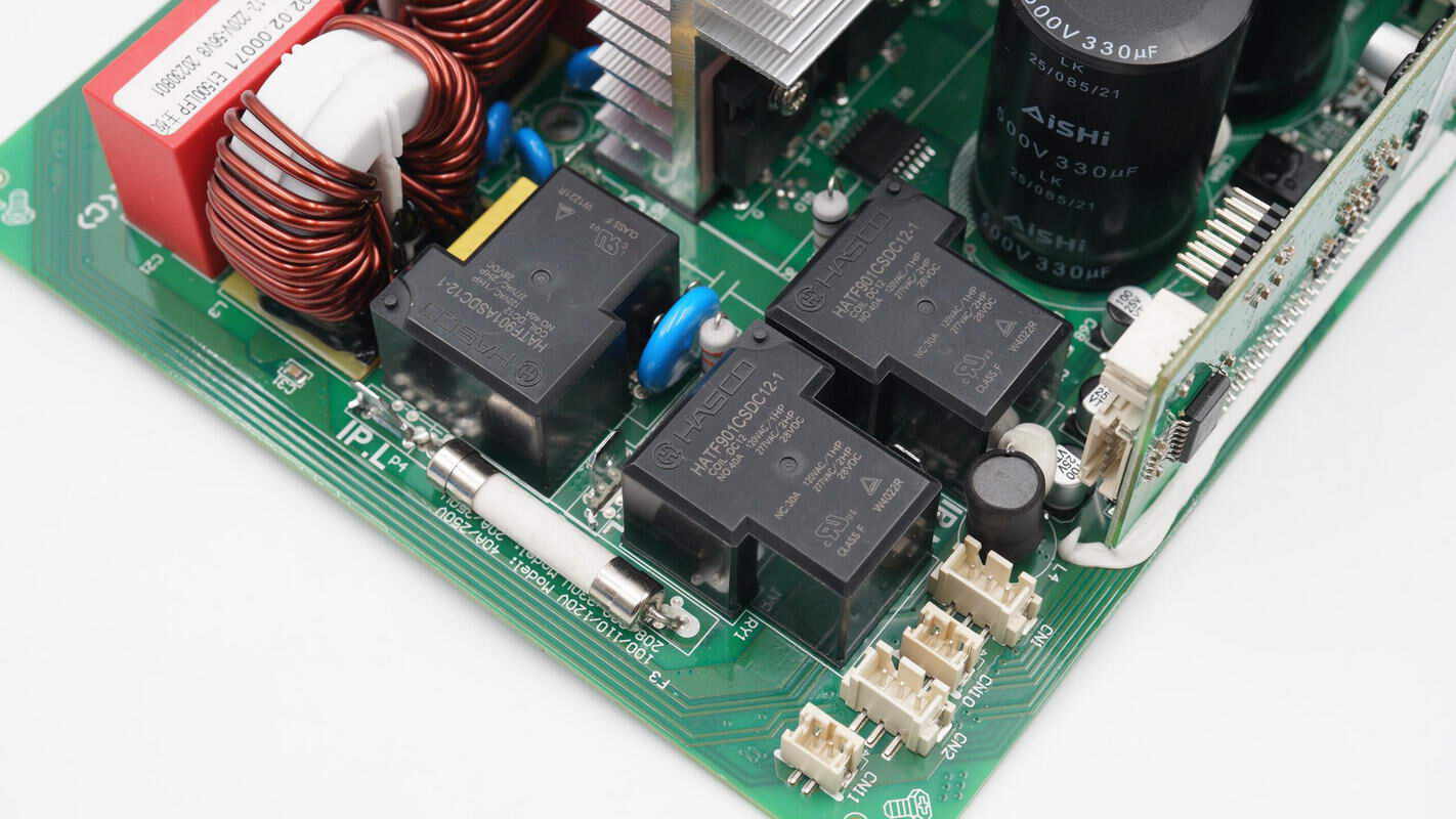

逆变模块输出侧焊接滤波电感和共模电容,右侧焊接切换输出的继电器。
滤波电容和共模电感等元件特写。
三颗继电器用于输入输出切换。
在底部为电池组,共计32节电池,16串2并连接。电池组型号E1500LFP-16S2P,标称电压51.2V,标称容量30Ah,标准充电电压57.6V。
电池组采用32140磷酸铁锂电池组成,电池能量为48Wh,额定电压为3.2V,单节电池容量为15Ah。
电池组侧面粘贴麦拉片绝缘。

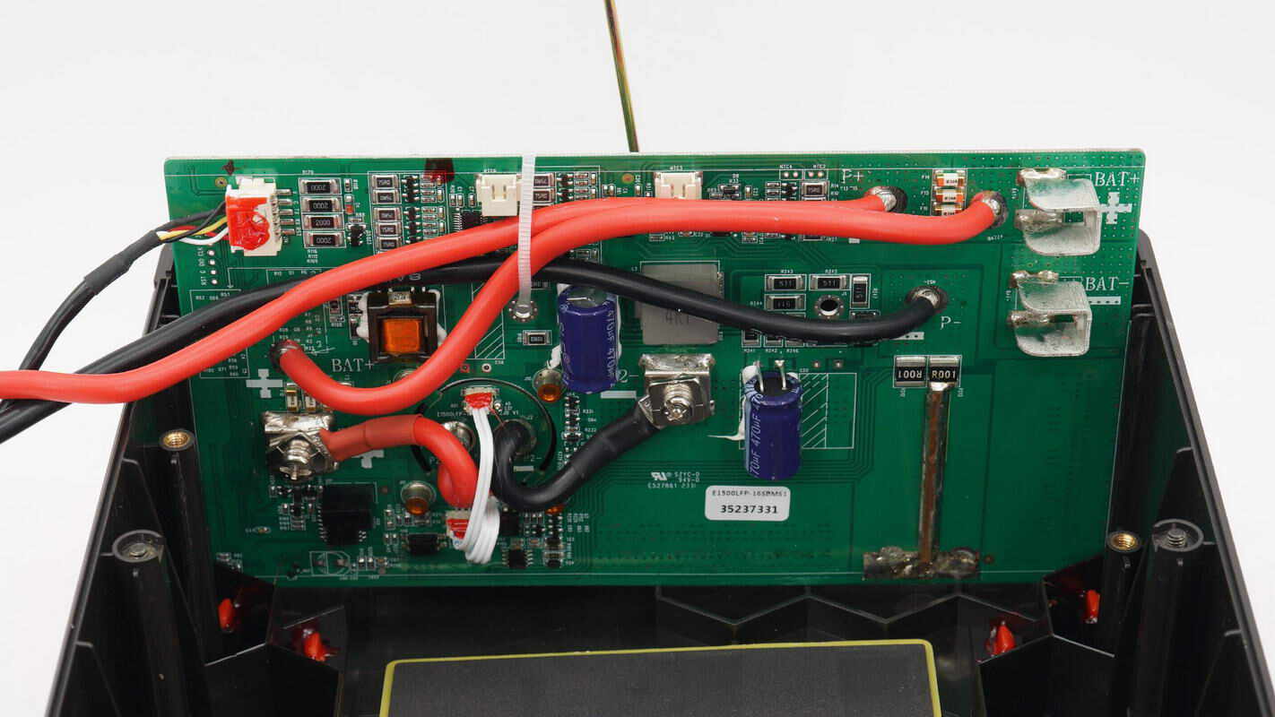

保护板背面焊接导线连接供电。
保护板正面一览,在左上角为电池正极保险丝,左下角十颗MOS管用于电池保护。右侧十二颗MOS管用于外接电池包并机控制。上方MOS管和二极管组成升降压电路,用于户外电源内部电池组与外接电池包电压平衡,右下角设有MCU。
背面设有电池接线端子,上方设有电池保护电路,下方为合金电感,滤波电容,左下角焊接隔离通信芯片。
并机端子采用保险丝进行过流保护。
电池保护芯片采用三颗进行级联,设有插座连接热敏电阻检测电池温度,保护芯片外置均衡MOS和均衡电阻。
图中左侧十二颗MOS管为六并联,对向串联,用于并机连接控制。右侧十颗MOS管为五并联,对向串联,用于电池保护功能。
在并机MOS上方设有电压平衡电路,用于平衡机内电池组和外接电池包电压。
