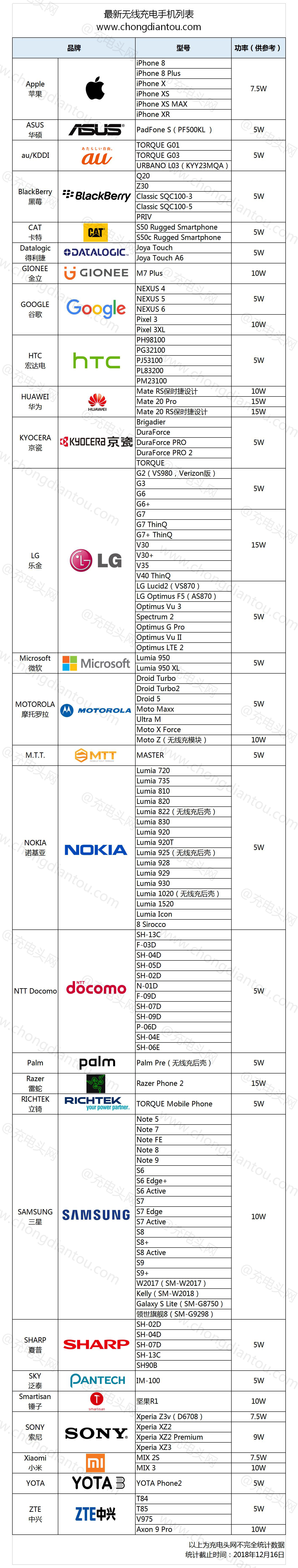

据充电头网对市面最新无线充手机的盘点统计,汇总形成表格得知支持无线充的手机有135款。
