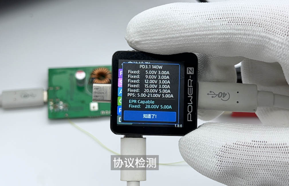

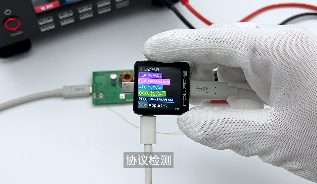

使用 ChargerLAB POWER-Z P240多协议双向电源进行供电,检测 USB Type-C 端口的充电协议,从而根据具体的协议来匹配输出设备,获得更好的快充体验。
使用 POWER-Z KM003C 测试仪测得 Type-C 端口支持 FCP、SCP、AFC、 QC3.0、PD3.1、DCP、Apple 2.4A等协议。
PDO 报文方面,Type-C 端口具有5V/3A,9V/3A、12V/3A、15V/3A、20V/3A 五组固定电压档位,以及5-21V5A PPS电压档位,补充电压档位 28V5A。

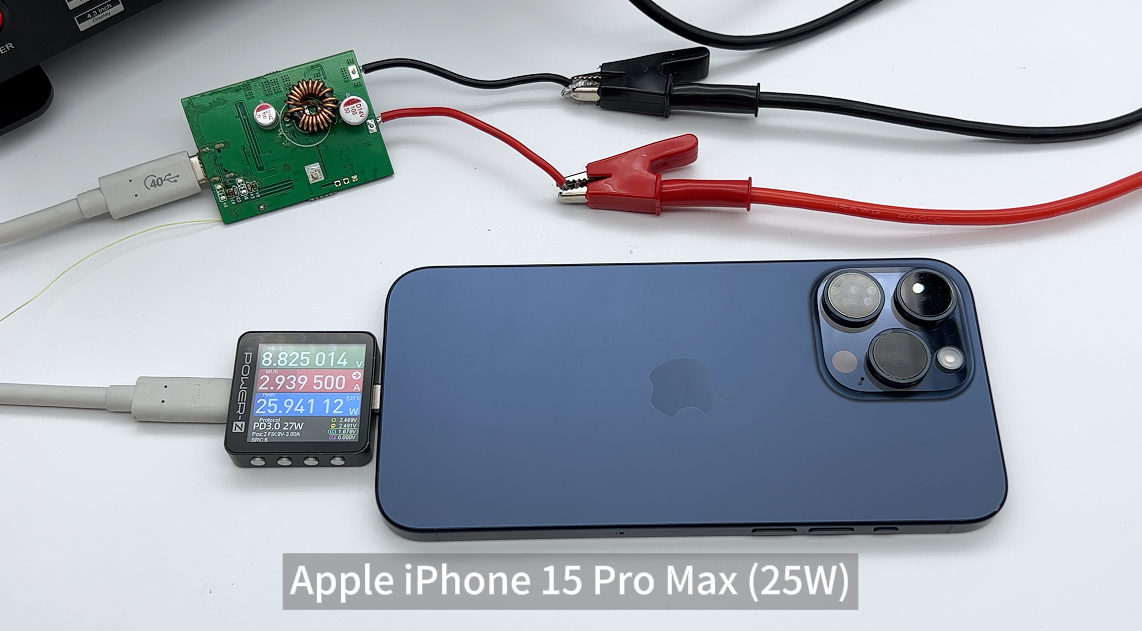

为 iPhone 15 Pro Max 充电,使用 POWER-Z KM003C 测试仪读取当前充电端输出功率为 8.83V 2.94A 25.94W。
将所测产品汇总成表格,从上图可以看为设备充电大部分握手5V、9V、18V电压档位。

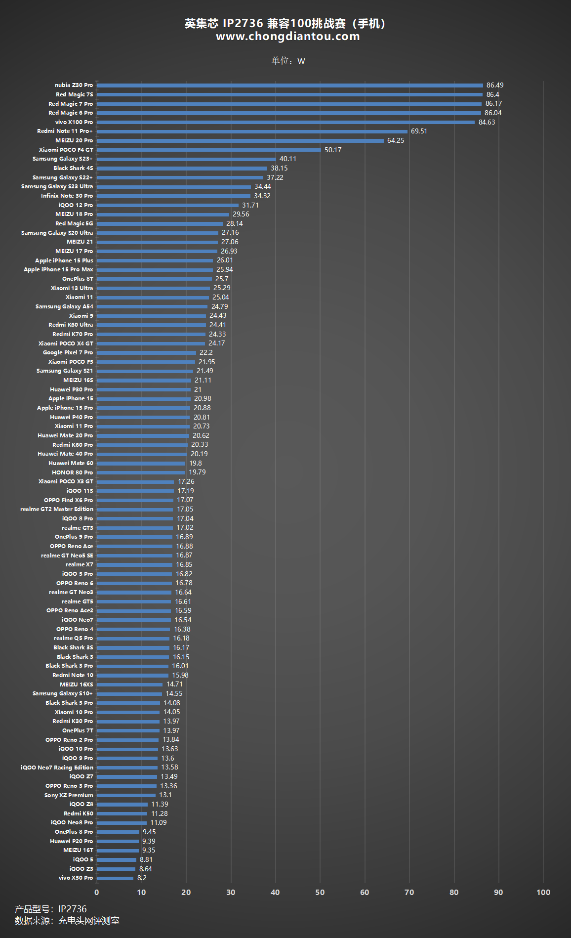

绘制出柱状图,Type-C 接口在兼容性测试中,为手机充电的功率在8-87W之间,其中功率最高的是 nubia Z30 Pro,功率达到了86.49W。

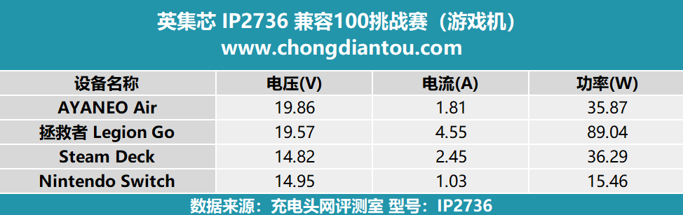

游戏掌机兼容性测试

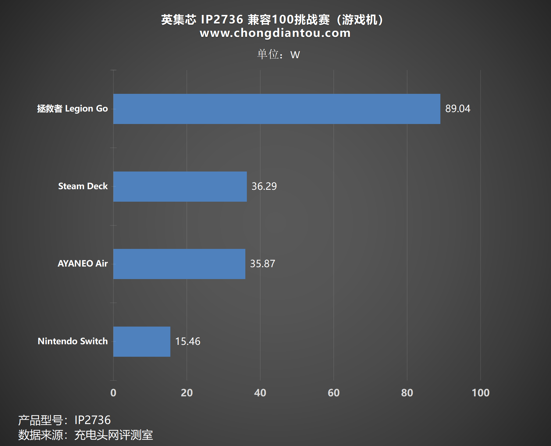

为拯救者 Legion Go 掌机充电,充电功率在89.03W左右。
将测试数据汇总至表格,可以看到掌机方面大部分握手15V以上电压档位;基本能跑满设备自身的最高功率。
绘制出柱状图,最高充电功率的是 LEGION GO 掌机,一骑绝尘,充电功率约在89.04W;任天堂 Switch 则是在15W左右,中规中矩;Steam Deck、AYANEO Air 充电功率则在35W左右。

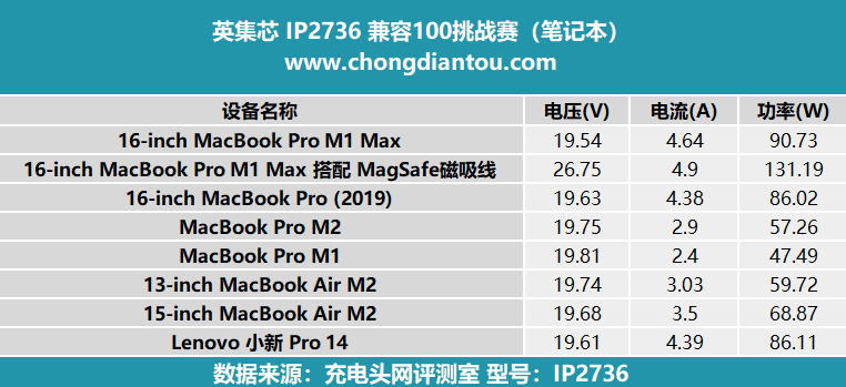

笔记本电脑兼容性测试

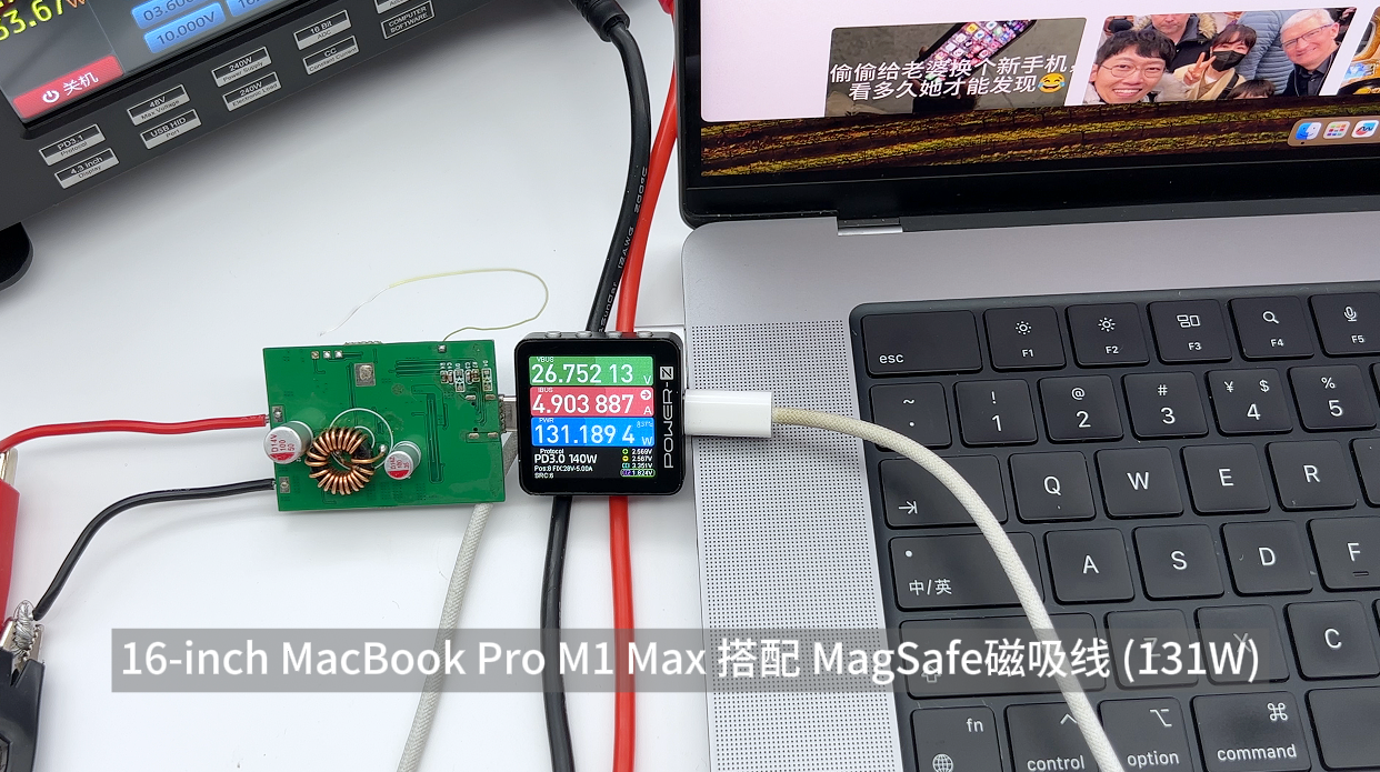

搭配 MagSafe 磁吸线为 16-inch MacBook Pro M1 Max 充电,功率在131.19W左右。

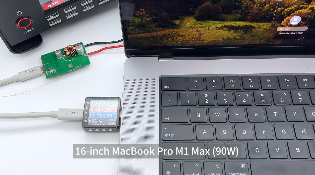

为 16-inch MacBook Pro M1 Max 充电,功率在90.72W左右。
将测试数据汇总至表格,所测笔记本都能握手20V电压档位。16-inch MacBook Pro M1 Max 搭配磁吸线可触发28V 5A 电压档位。
绘制出柱状图,充电功率最高的是 16-inch MacBook Pro M1 Max 搭配 MagSafe 磁吸线,充电功率为131.19W;同时,从柱状图中可以看出,所测笔记本,全兼容。
