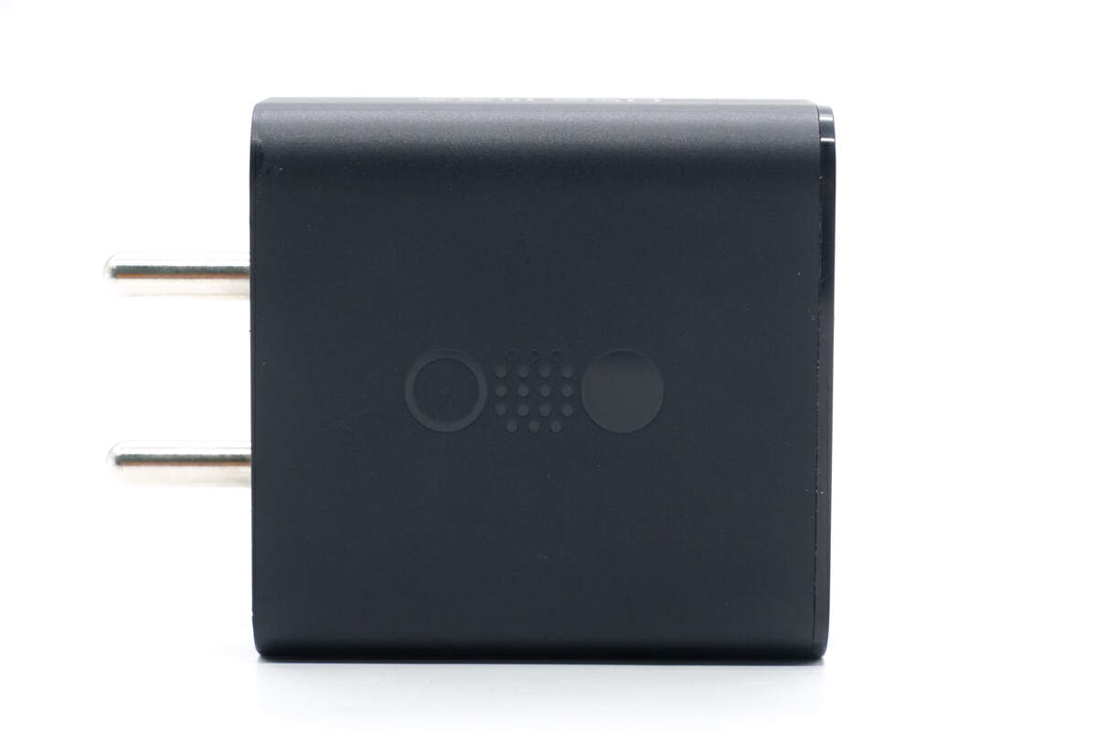

Nothing CMF 65W氮化镓充电器为直板造型,采用黑色防滑材质外壳,主体和顶面分别做了磨砂和亮面撞色设计。
机身正面设有有圆环、点阵和圆形组成的品牌logo。

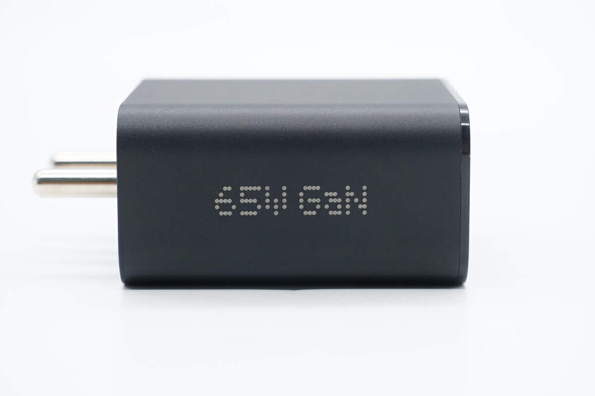

侧面设计有65W GaN点阵字样。

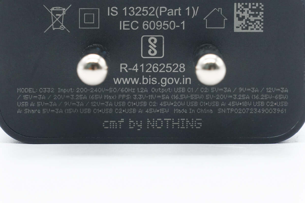

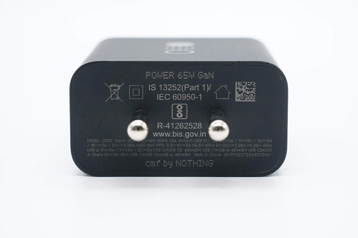

输入端外壳印有充电器详细参数信息,产品通过了印度BIS安规认证。
产品参数特写
型号:C332
输入:200-240V~50/60Hz 1.2A
输出:
USB-C1/C2:5V3A、9V3A、12V3A、15V3A、20V3.25A(65W Max)
PPS:3.3-11V5A(16.5W-55W)、5-20V3.25A(16.25W-65W)
USB-A:5V3A、9V3A、12V3A
USB-C1+USB-C2:45W+20W
USB-C1+USB-A:45W+18W
USB-C2+USB-A:5V3A
USB-C1+USB-C2+USB-A:45W+15W

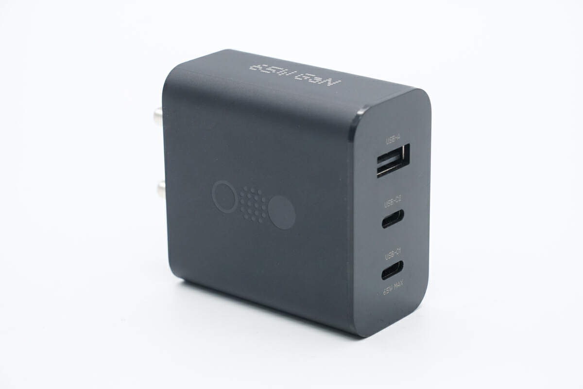

充电器配备印规插脚。

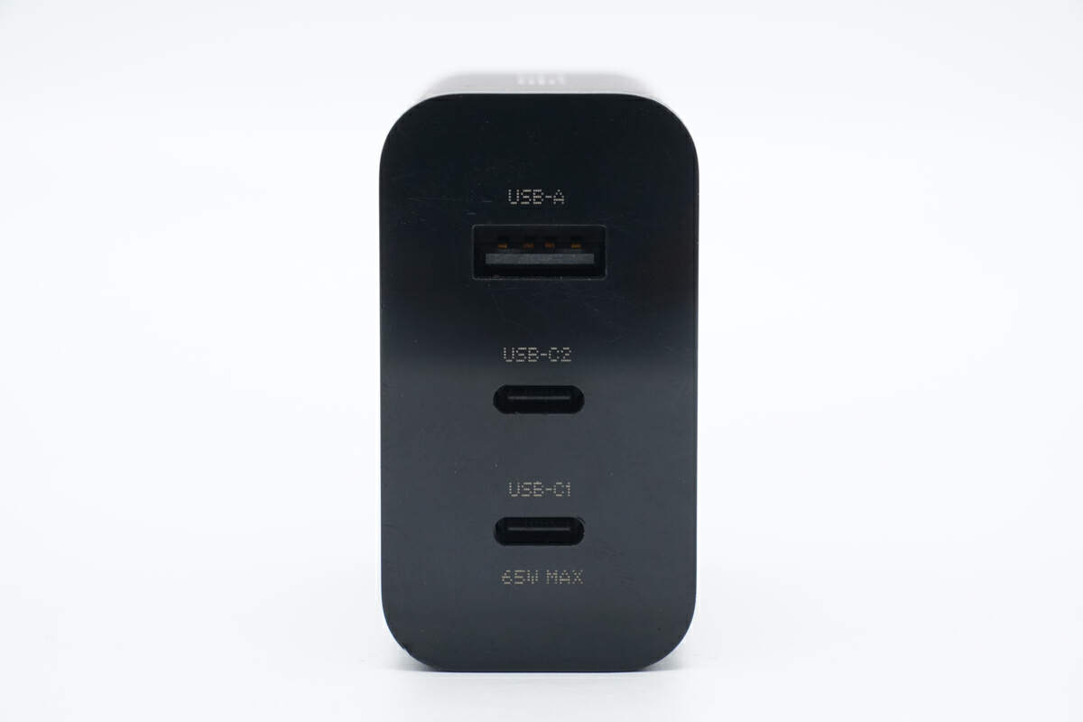

输出端配备2C1A三个主流接口,最多可满足三个设备同时充电。

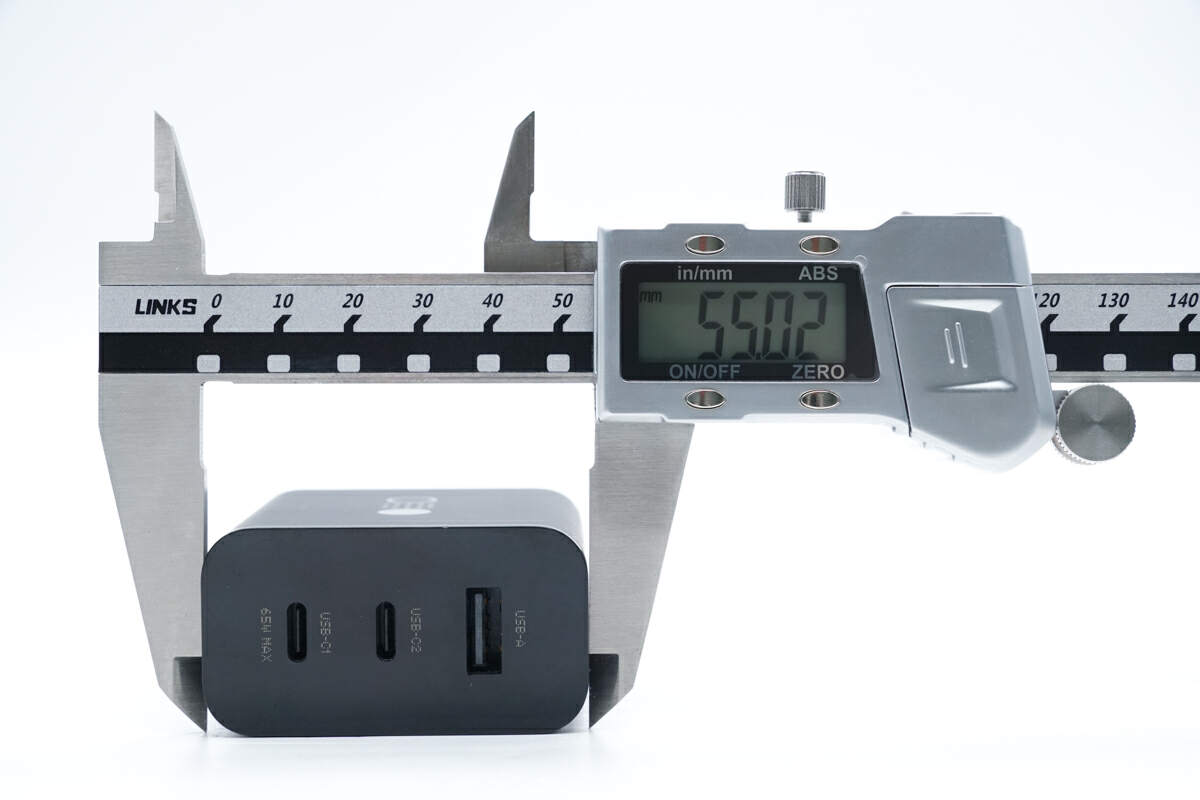

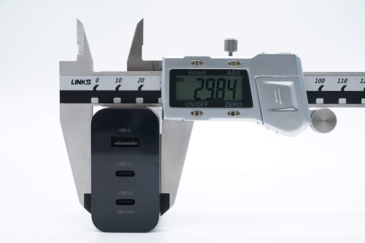

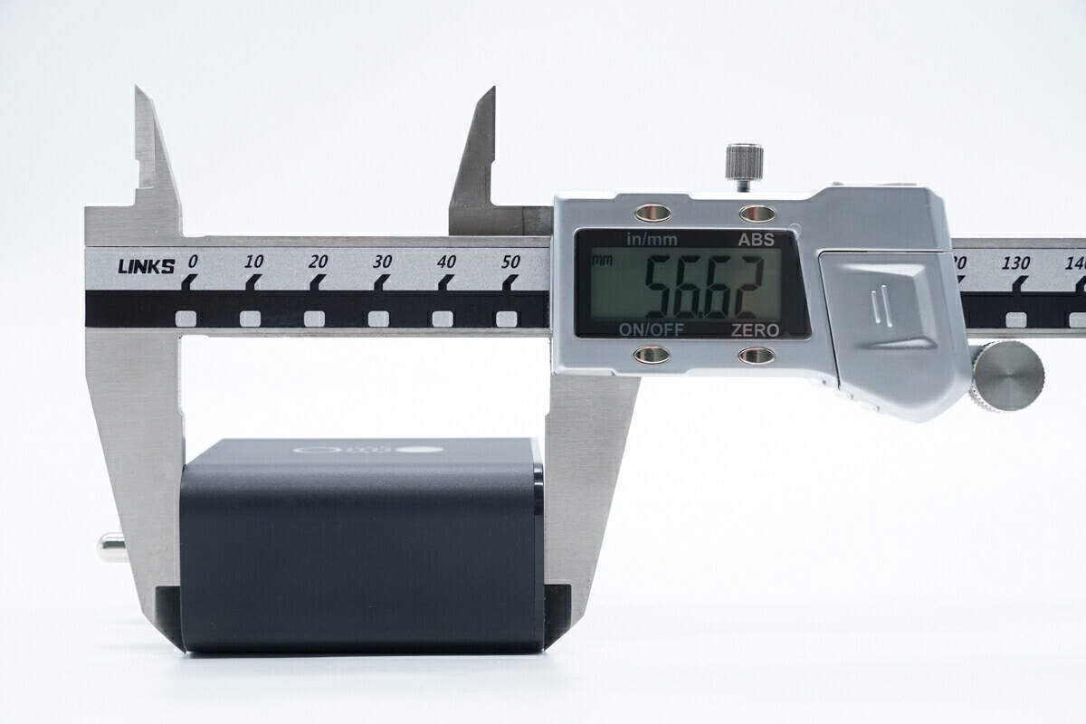

实测充电器机身长度为56.62mm。
宽度为55.02mm。
厚度为29.84mm。

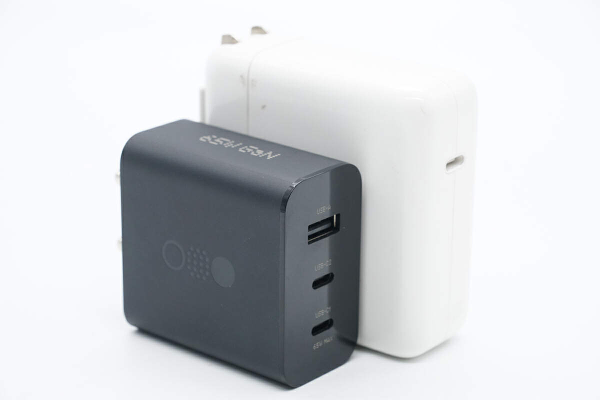

和苹果61W充电器放在一起对比,Nothing CMF 65W氮化镓充电器体积有明显优势。

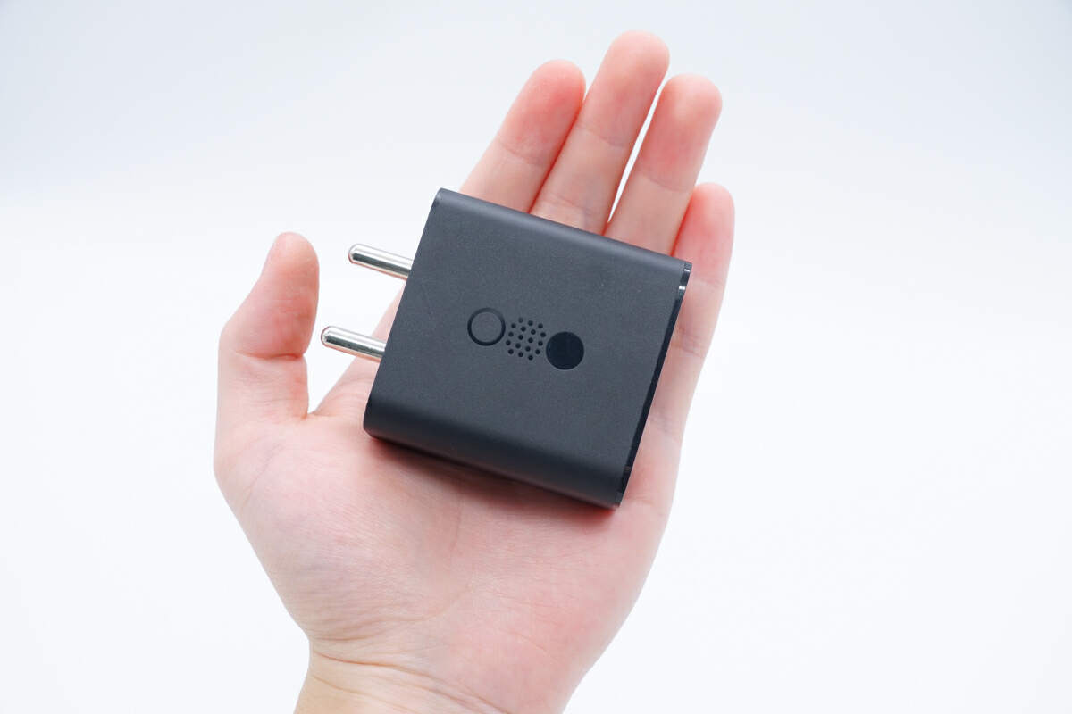

充电器拿在手上的大小直观感受。

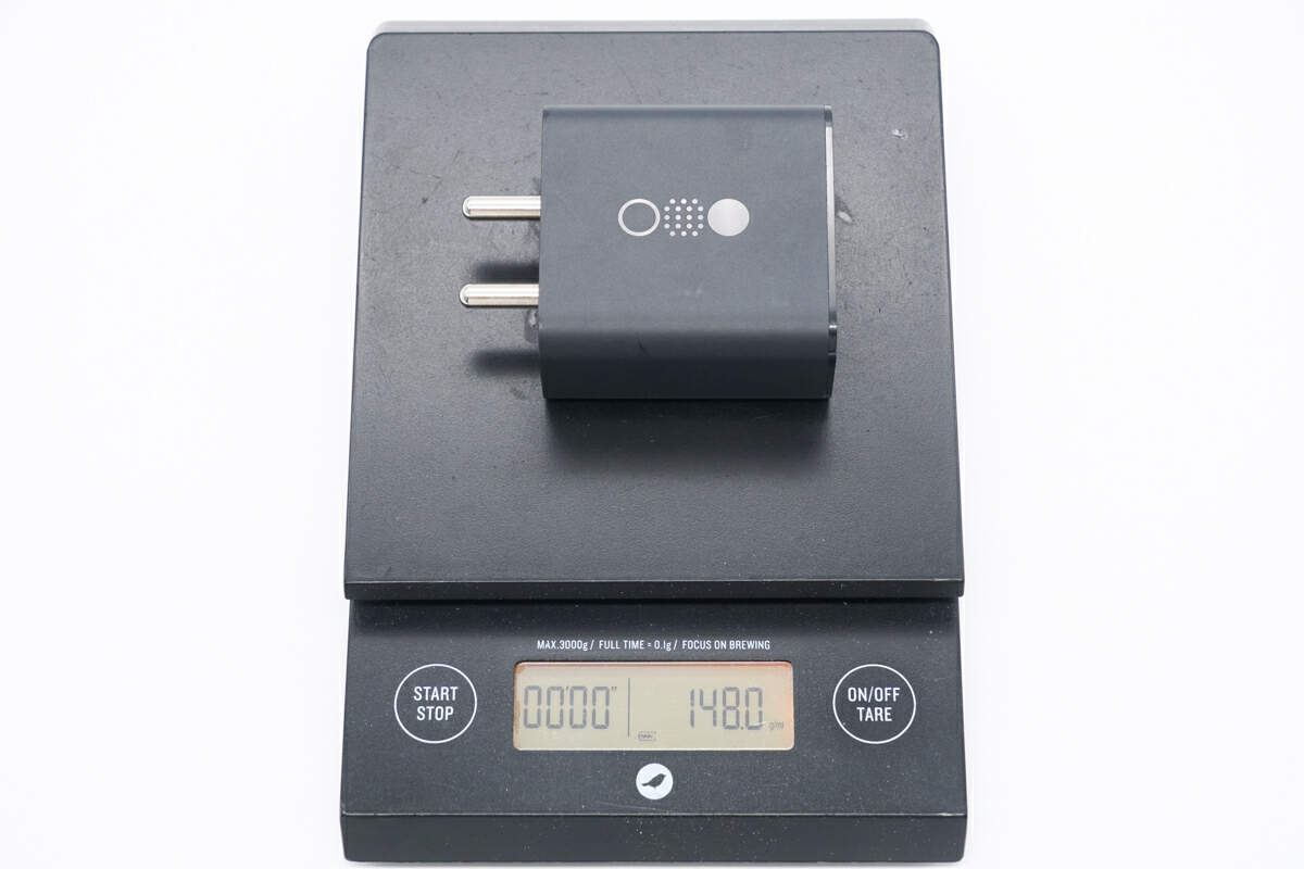

另外测得充电器净重约为148g。

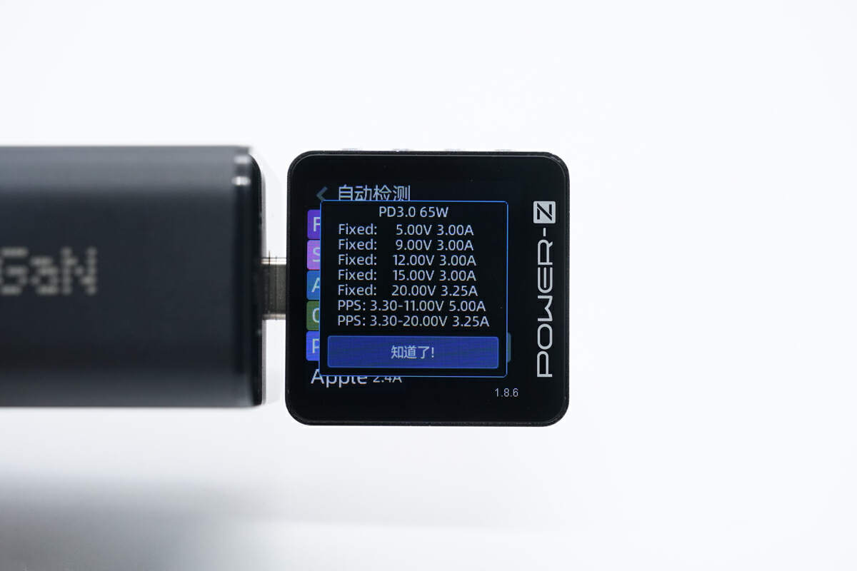

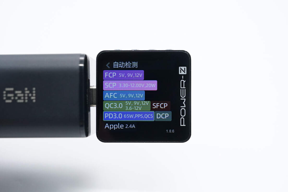

使用ChargerLAB POWER-Z KM003C测得USB-C1口支持FCP、SCP、AFC、QC3.0/5、PD3.0、PPS、DCP、Apple 2.4A充电协议。
PDO报文显示USB-C1口还具备5V3A、9V3A、12V3A、15V3A、20V3.25A五组固定电压档位,以及3.3-11V5A、3.3-20V3.25A两组PPS电压档位。
测得USB-C2口支持FCP、SCP、AFC、QC3.0/5、SFCP、PD3.0、PPS、DCP、Apple 2.4A充电协议。
PDO报文方面,同样具备5V3A、9V3A、12V3A、15V3A、20V3.25A五组固定电压档位,以及3.3-11V5A、3.3-20V3.25A两组PPS电压档位。

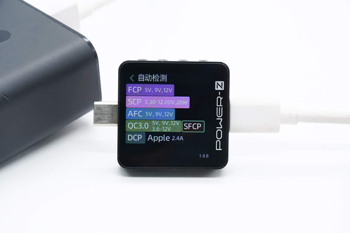

最后测得USB-A口支持FCP、SCP、AFC、QC3.0、SFCP、DCP、Apple 2.4A充电协议。

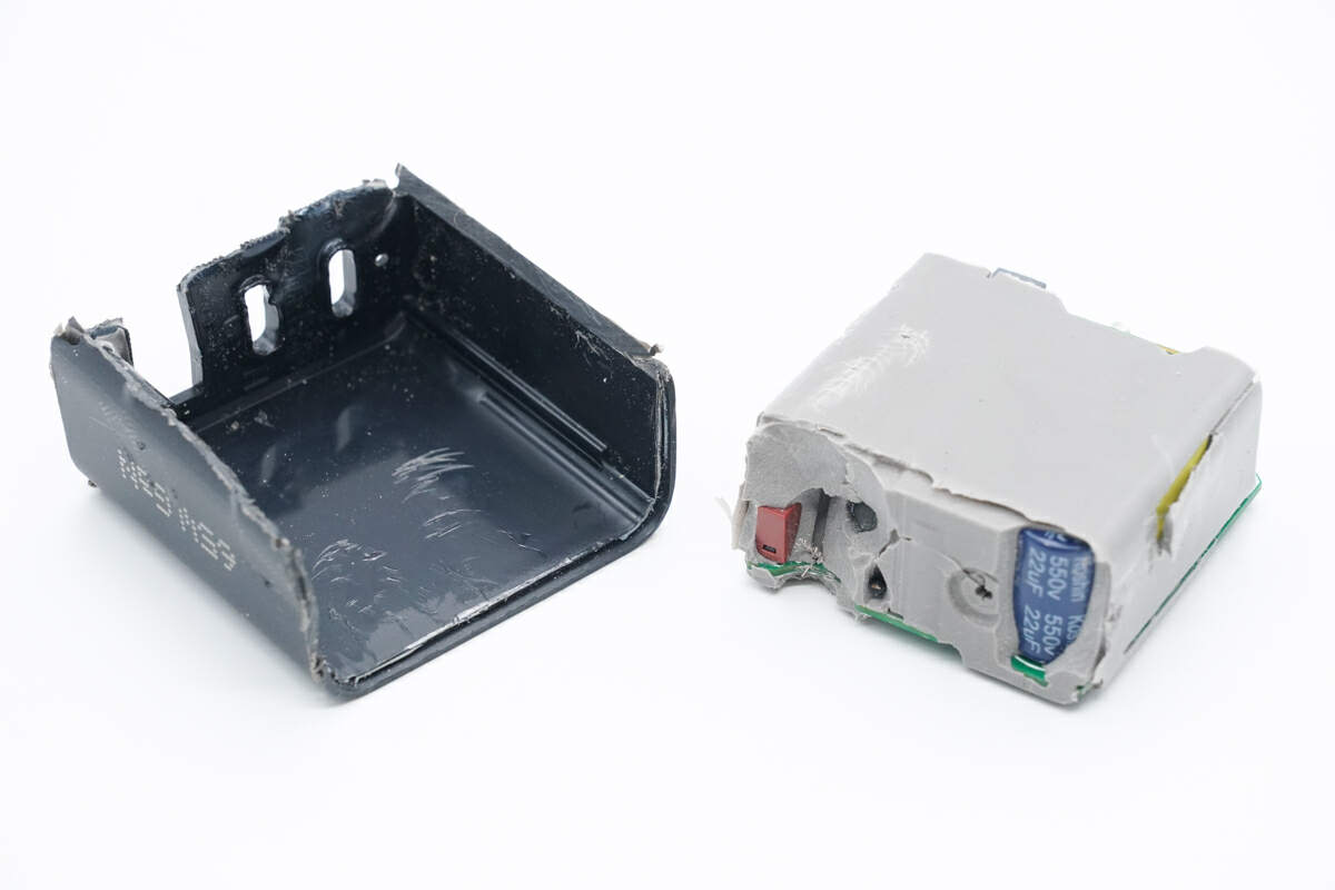

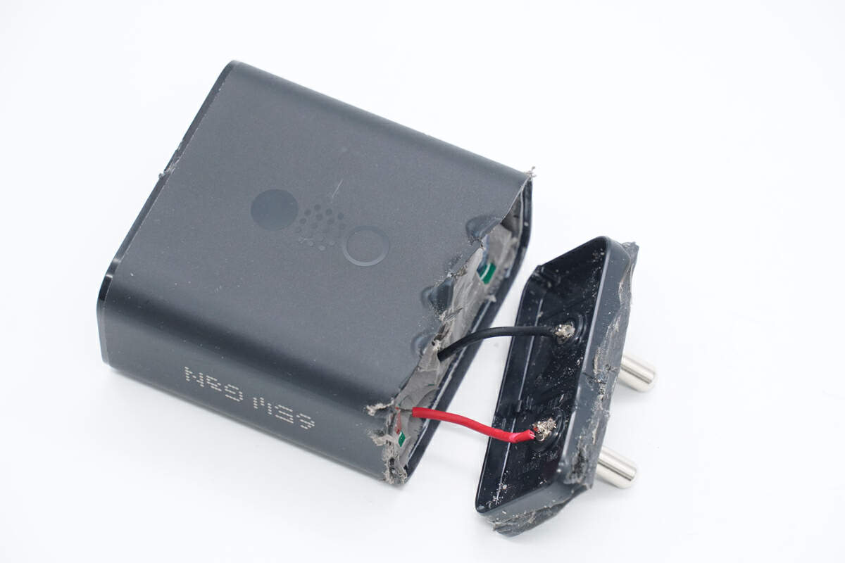

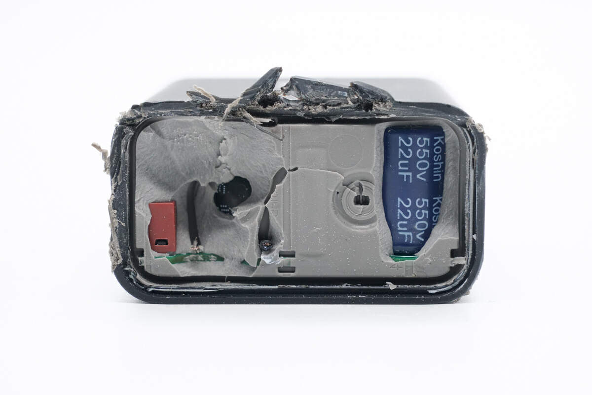

首先沿插脚侧外壳接缝处拆开充电器外壳,固定插脚通过导线焊接连接。
充电器内部PCBA模块采用灌封填充,提升散热性能和耐候性。
PCBA模块通过壳体内部开槽固定。

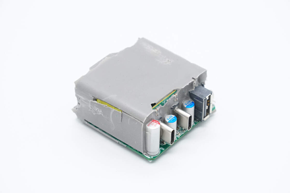

切开充电器外壳,取出内部PCBA模块。
PCBA模块整体采用导热胶灌封填充。
背面也同样由导热胶填充。

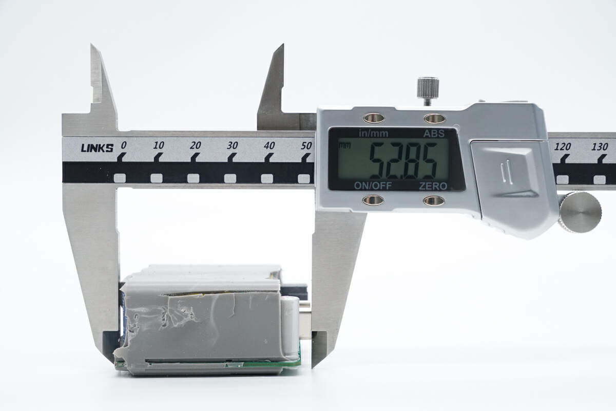

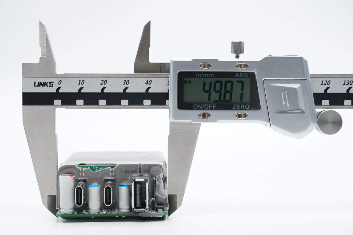

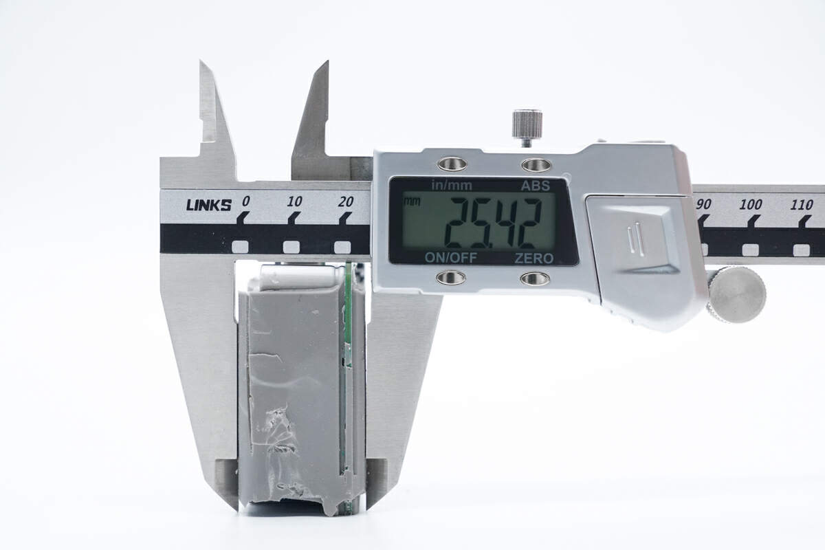

使用游标卡尺测得PCBA模块长度约为52.9mm。
PCBA模块宽度约为49.9mm。
PCBA模块厚度约为25.4mm。

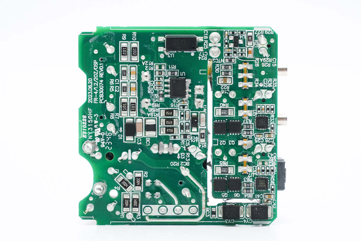

PCBA模块正面一览,左上角焊接保险丝,NTC热敏电阻,安规X2电容,上方焊接整流桥,下方焊接高压滤波电容。左下角焊接高压滤波电容,下方焊接变压器,在右侧焊接降压小板,降压电感以及滤波固态电容,初次级元件之间采用黑色隔离板绝缘。
PCBA模块背面焊接初级主控芯片,反馈光耦,贴片Y电容,对应的同步降压控制器和降压MOS管。
通过对PCBA模块的观察发现,Nothing CMF这款65W氮化镓充电器采用QR反激架构,固定电压输出,为降压小板供电。通过两路独立的同步降压电路,实现两个USB-C接口与USB-A接口的快充输出。下面我们就从输入端开始了解各个器件的信息。

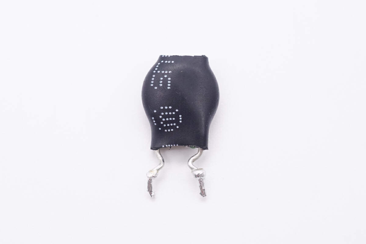

NTC热敏电阻外套热缩管绝缘。
绿色NTC热敏电阻来自久尹,型号8S2R5M,用于抑制充电器上电的浪涌电流。

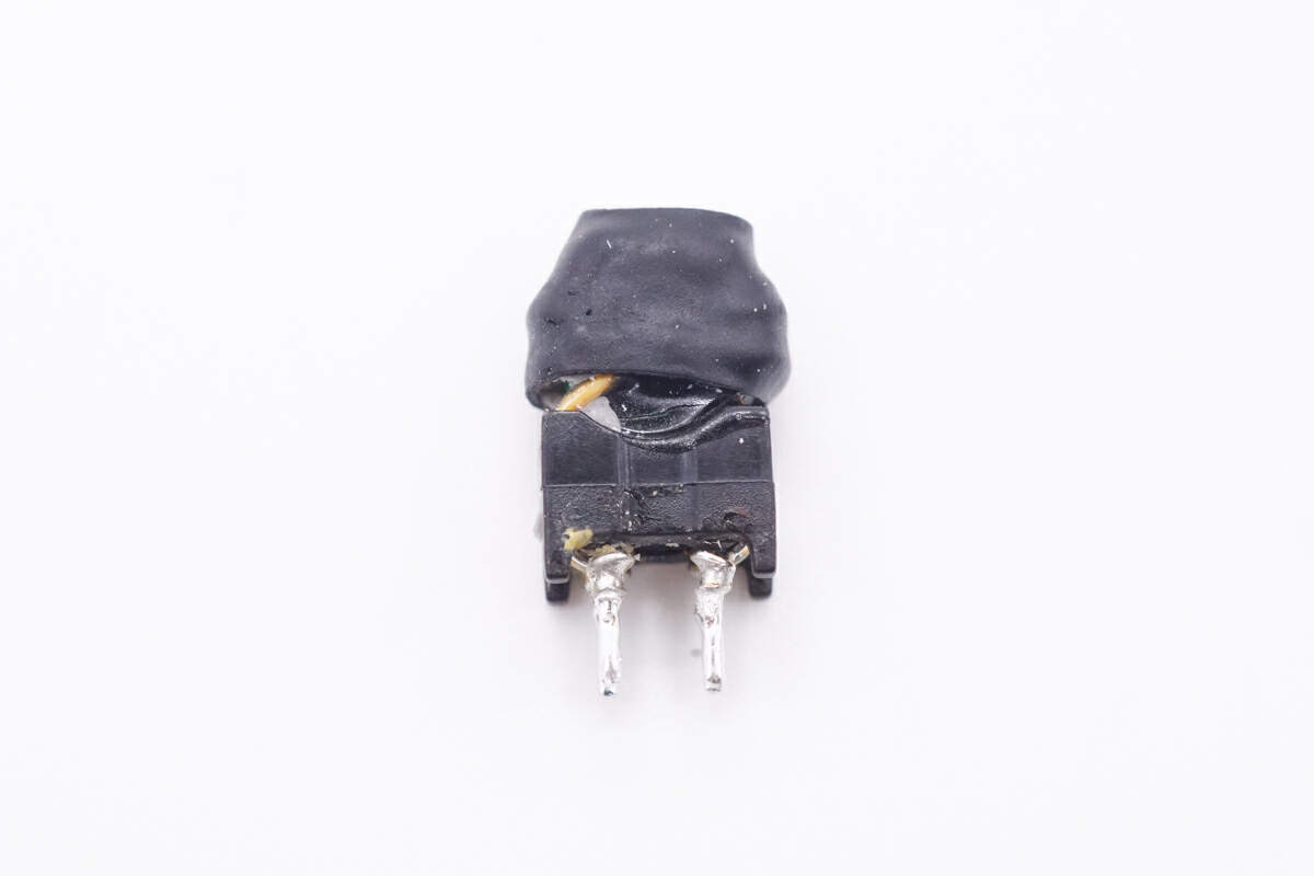

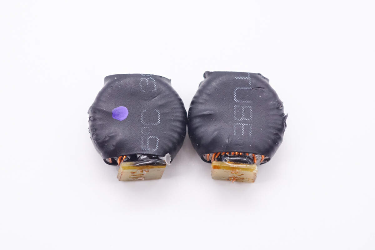

共模电感采用磁环绕制,外套热缩管绝缘,底部焊接绝缘支架。

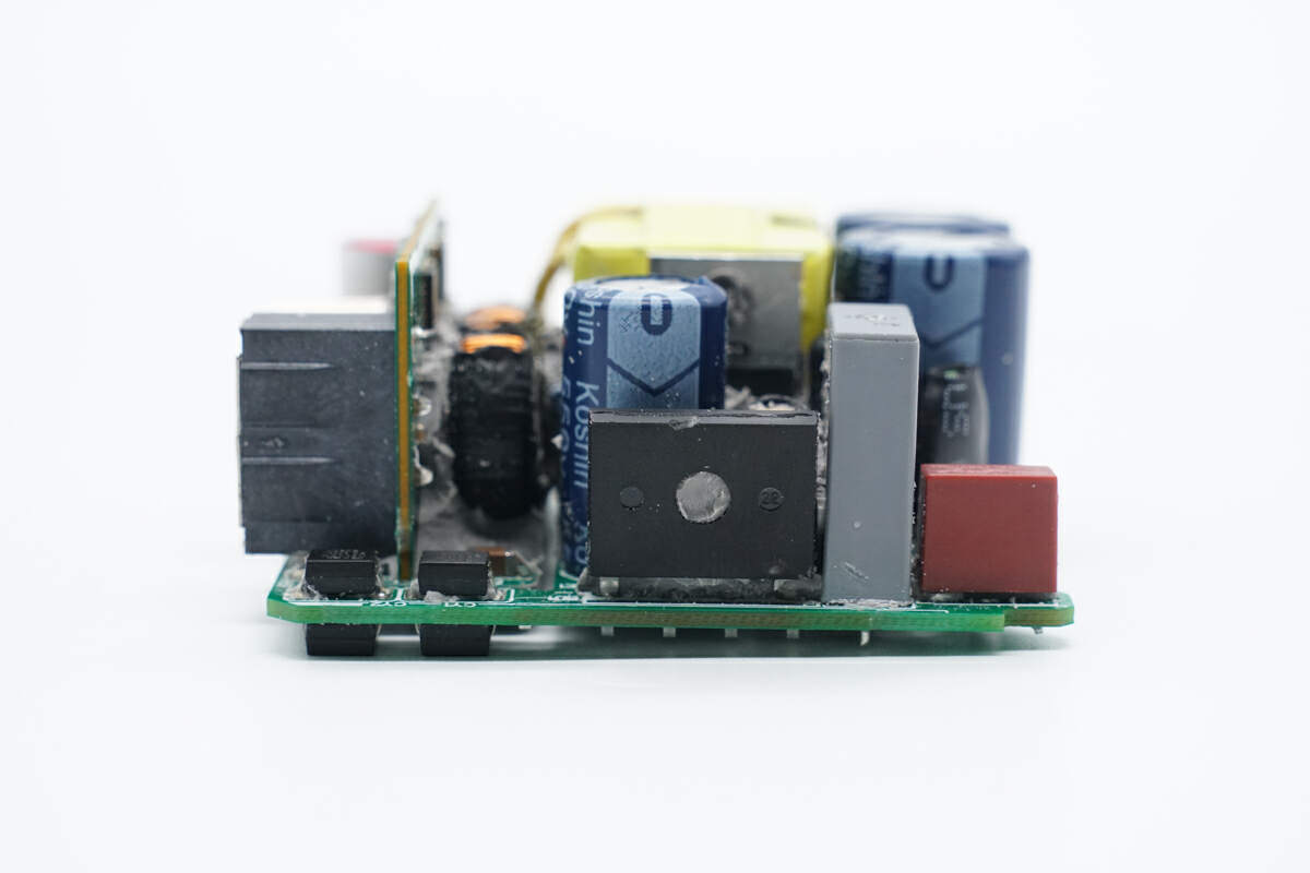

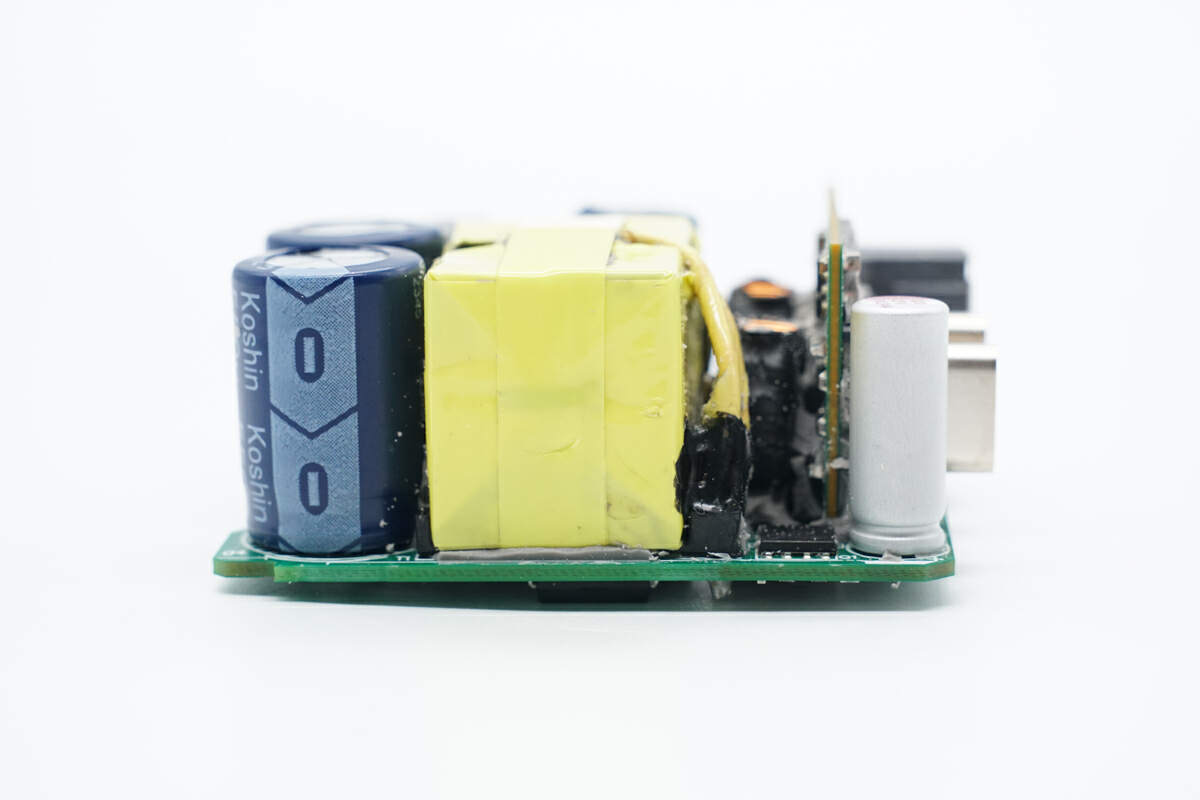

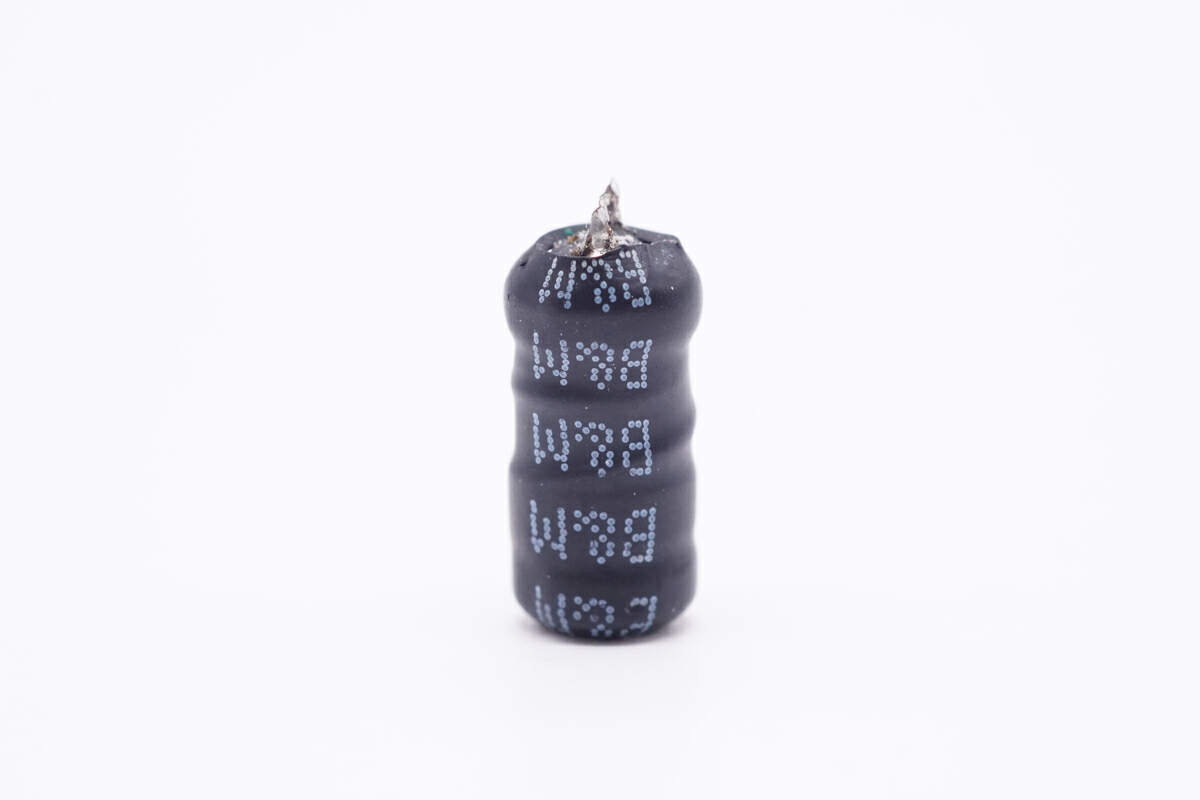

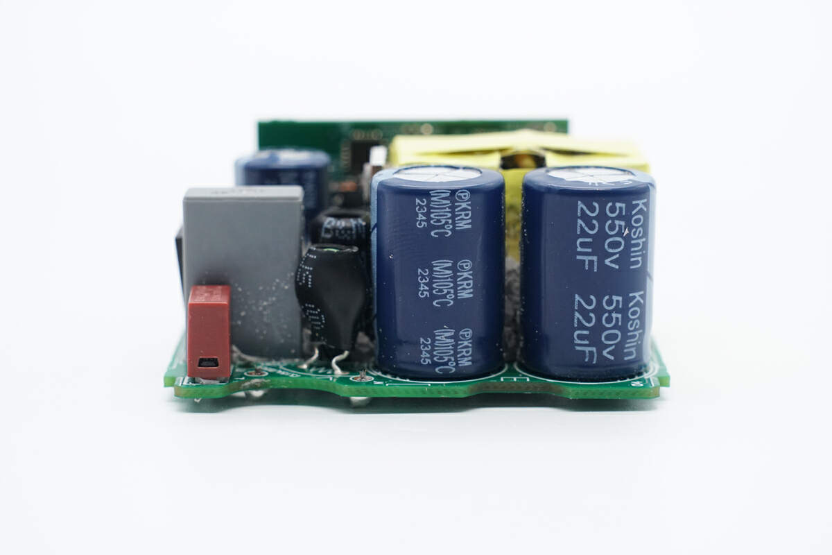

PCBA模块侧面焊接高压滤波电容,变压器和输出滤波电容。

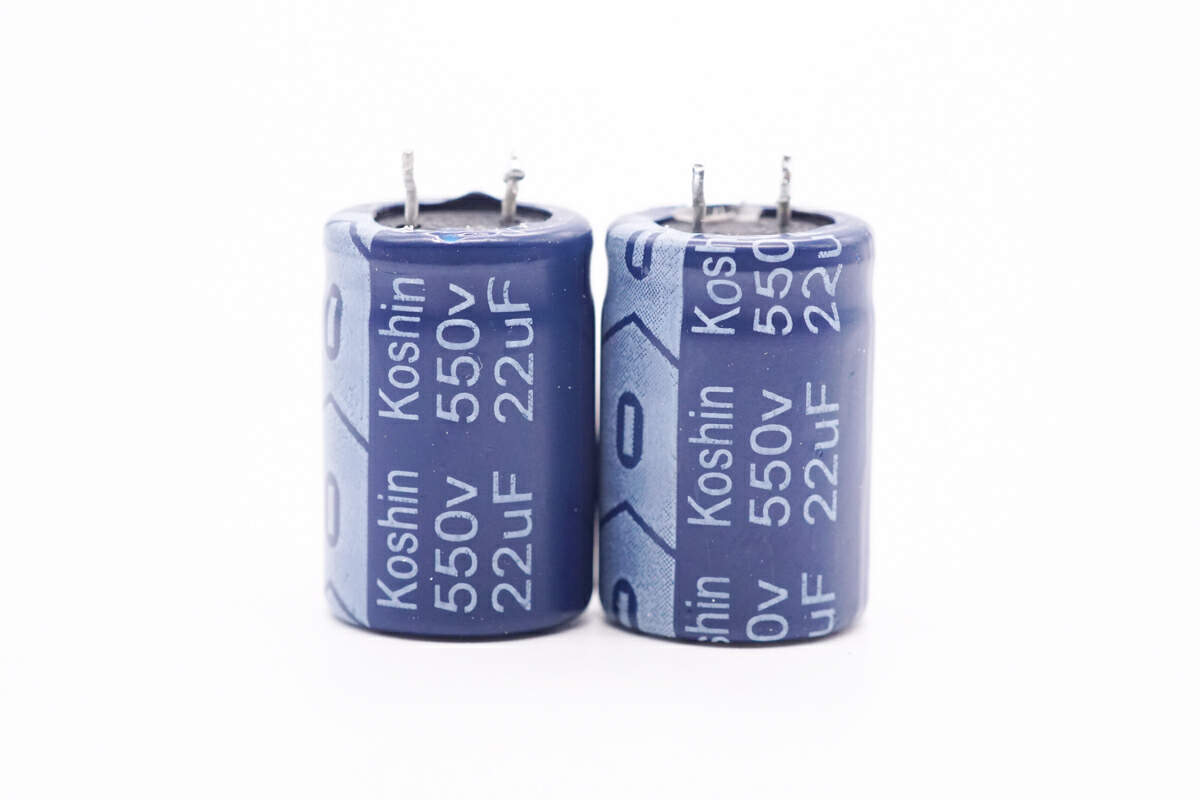

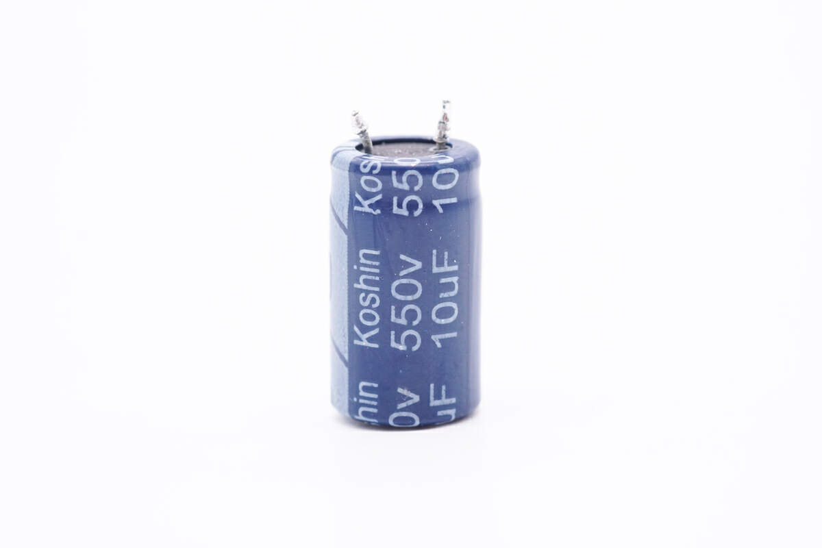

高压滤波电容来自东佳,规格为550V22μF。
还有一颗规格为550V10μF,滤波电容总容量为52μF。
差模电感采用工字磁芯绕制,外套热缩管绝缘。

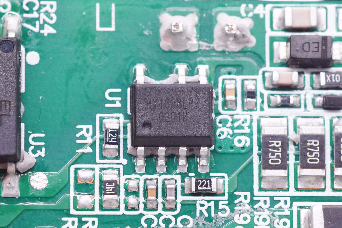

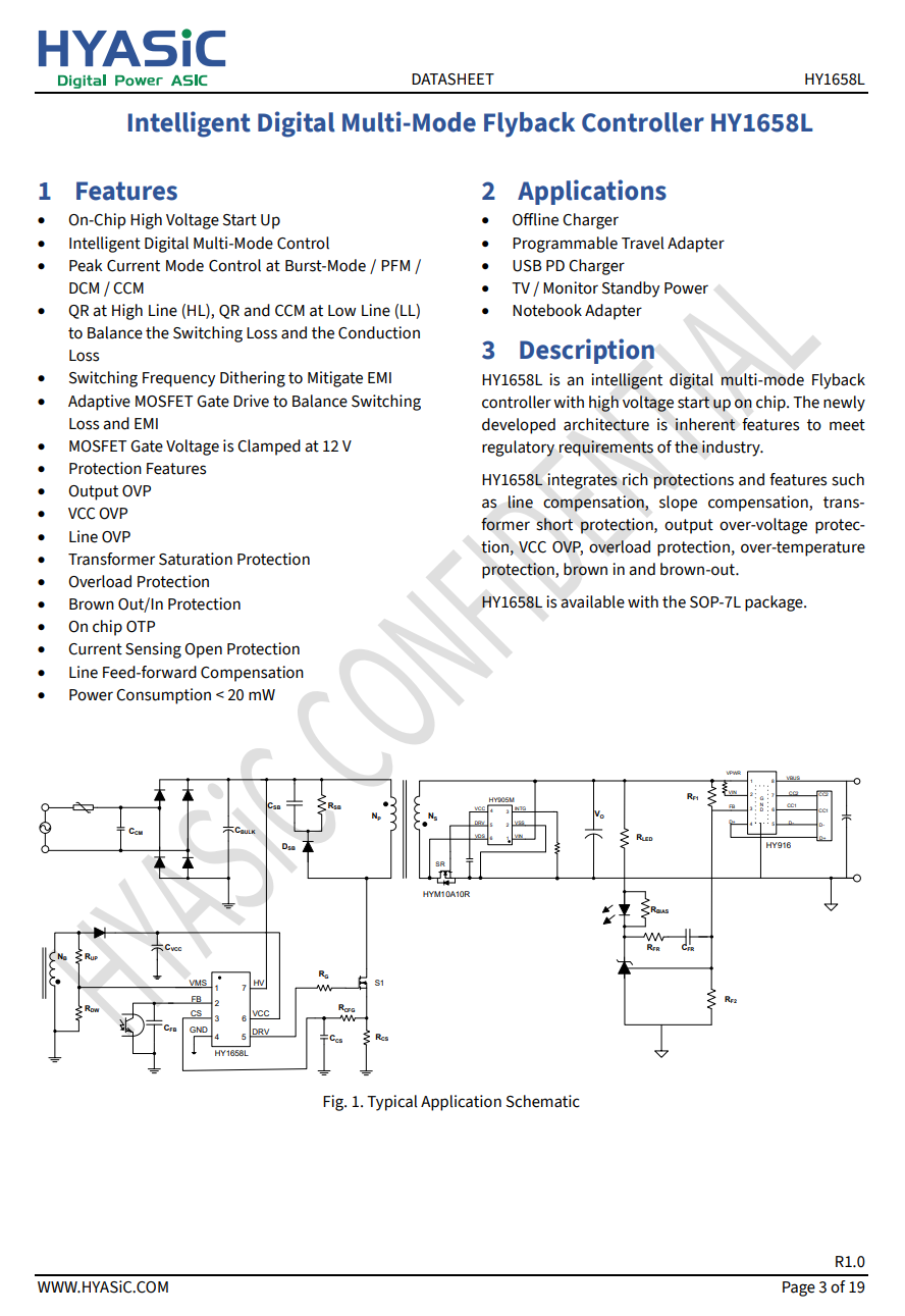

初级主控芯片来自华源智信,型号HY1658L,是一颗智能数字多模式反激控制器,芯片集成高压启动,支持多种工作模式,可在QR与CCM模式之间自动切换,平衡开关损耗和导通损耗。芯片内置抖频改善EMI性能,自适应栅极驱动器可平衡开关损耗和EMI,驱动输出电压钳位为12V。
HY1658L具备完善的保护功能,支持输出过压保护,供电过压保护,变压器磁饱和保护,欠压/过压保护,过载保护,芯片过热保护和电流取样电阻开路保护。适用于USB PD充电器,电视机/显示器待机电源和笔记本电源应用,采用SOP7L封装。
华源智信 HY1658L 资料信息。

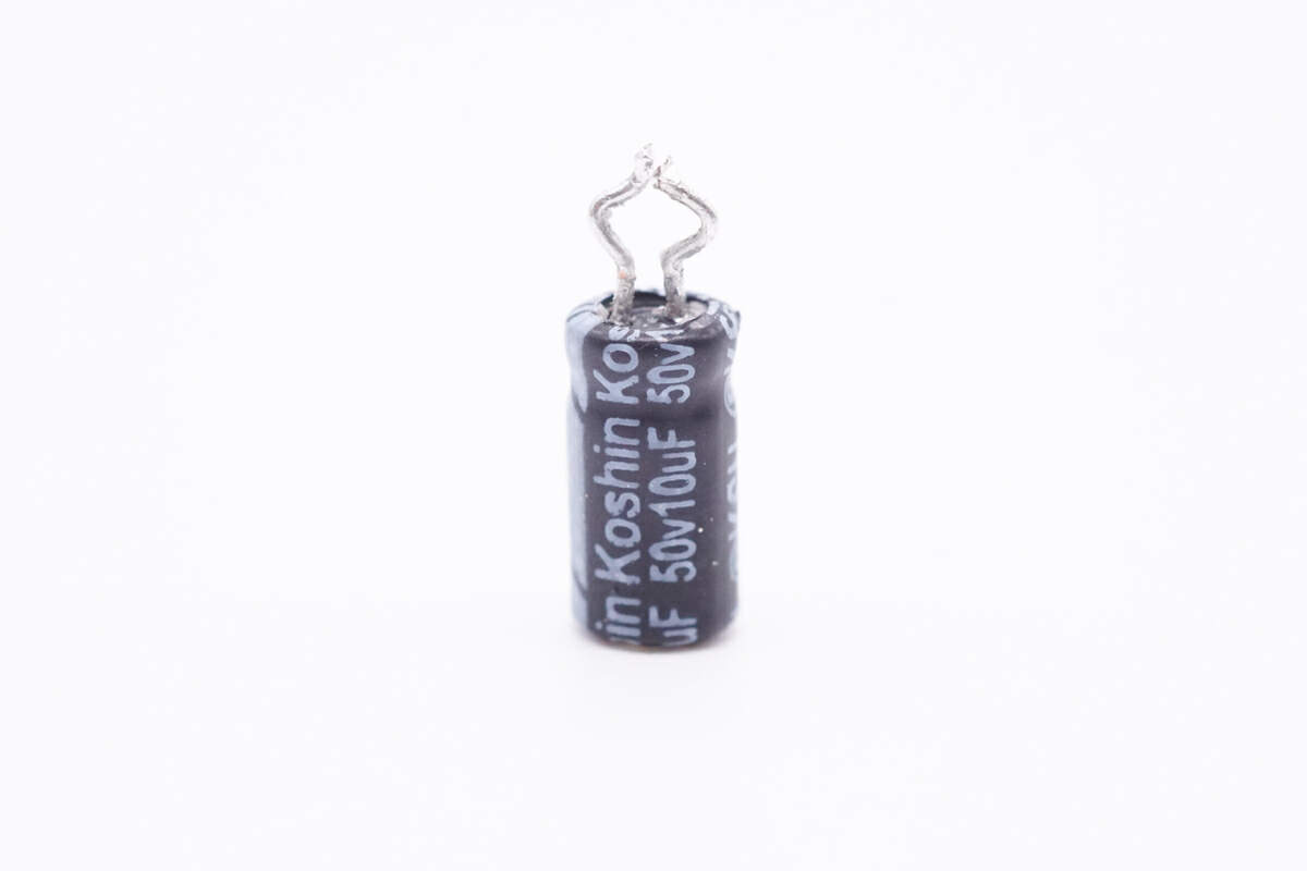

为主控芯片供电的滤波电容也来自东佳,规格50V10μF。

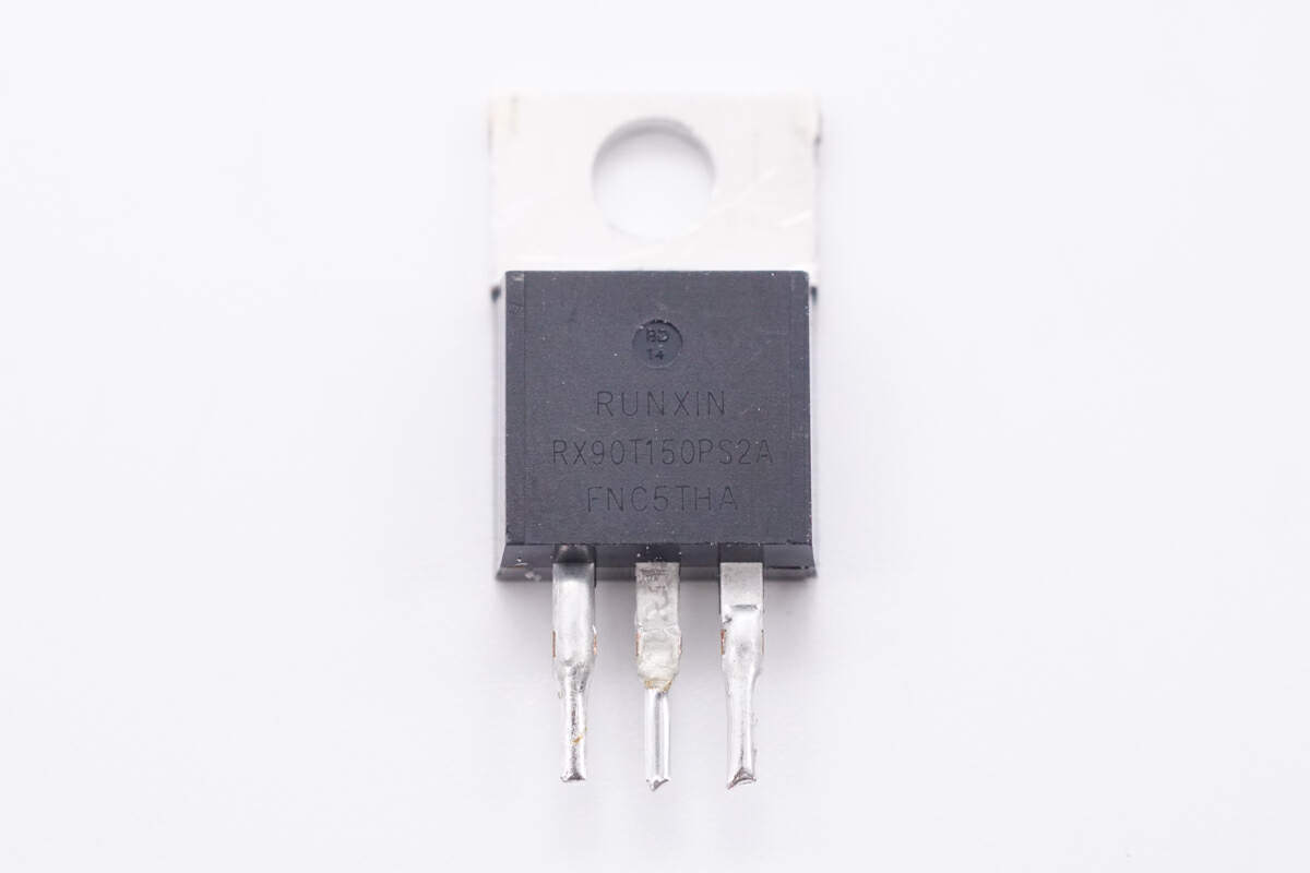

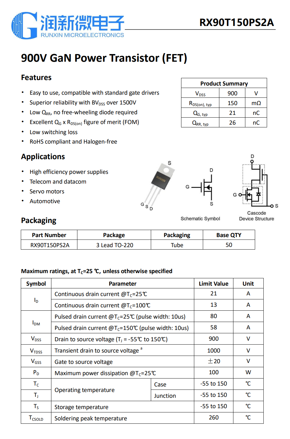

氮化镓开关管来自润新微,型号RX90T150PS2A,是一颗Cascode级联结构的氮化镓开关管,器件耐压为900V,导阻150mΩ,采用TO220封装。RX90T150PS2A支持20V栅极电压,可兼容传统控制器,简化驱动电路,同时栅极耐压有足够的裕量应对开关过程中的电压过冲等不利因素,避免造成器件的潜在损伤和失效。
润新微 RX90T150PS2A 资料信息。

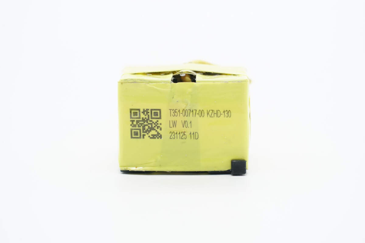

变压器采用胶带严密缠绕绝缘。

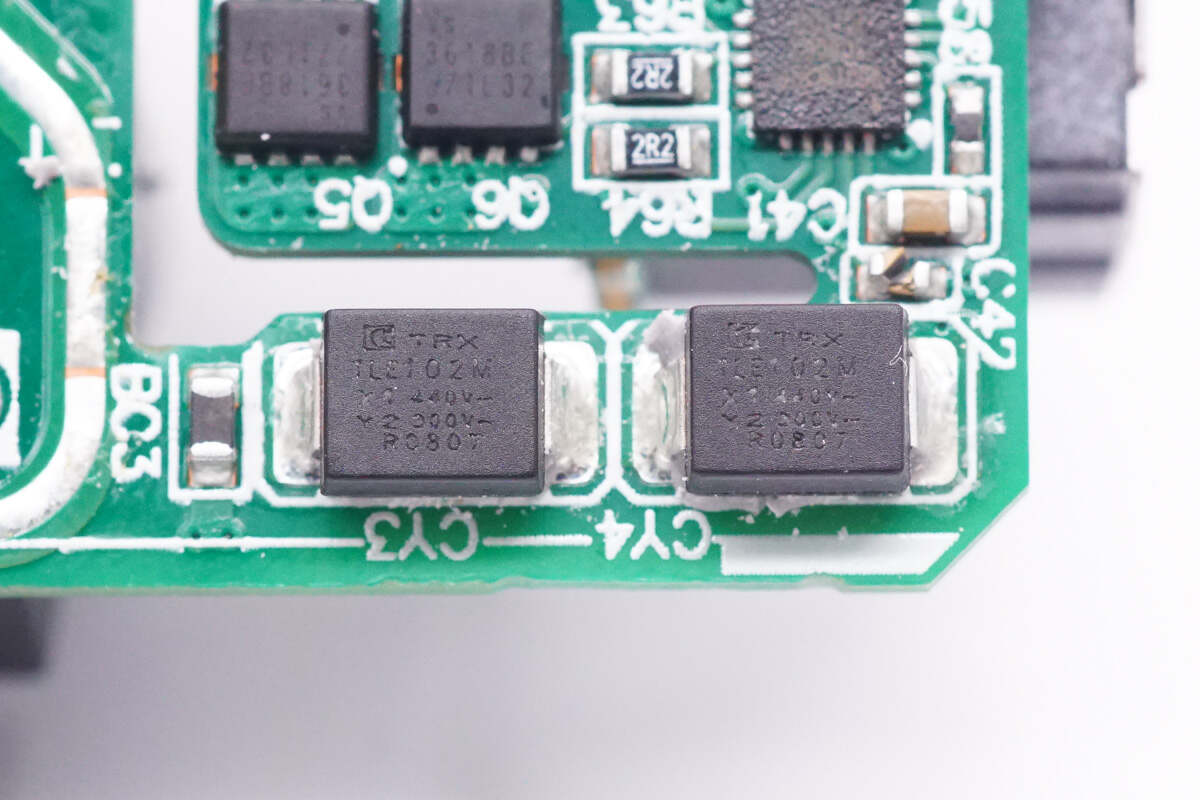

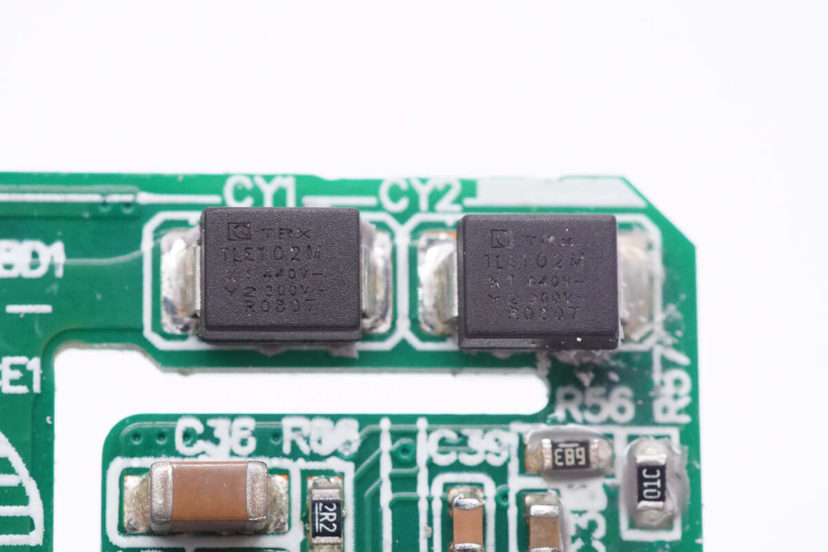

两颗贴片Y电容来自四川特锐祥科技股份有限公司,料号为TBY2102ME,属SMD-Y2系列,使用两颗串联。特锐祥的贴片Y电容具有体积小、重量轻等特色,非常适合应用于氮化镓快充这类高密度电源产品中。
充电头网通过拆解了解到,特锐祥贴片Y电容除了被贝尔金、安克、QCY、声丽、麦多多、OPPO、联想、努比亚、倍思、海陆通、第一卫等品牌的数十款快充产品使用,此外还被伊戈尔40W LED驱动电源、长虹42英寸智能网络电视42P3F内置电源、卓飞航45W氮化镓超快墙充等产品使用,性能获得客户一致认可。
背面焊接两颗相同的贴片Y电容。

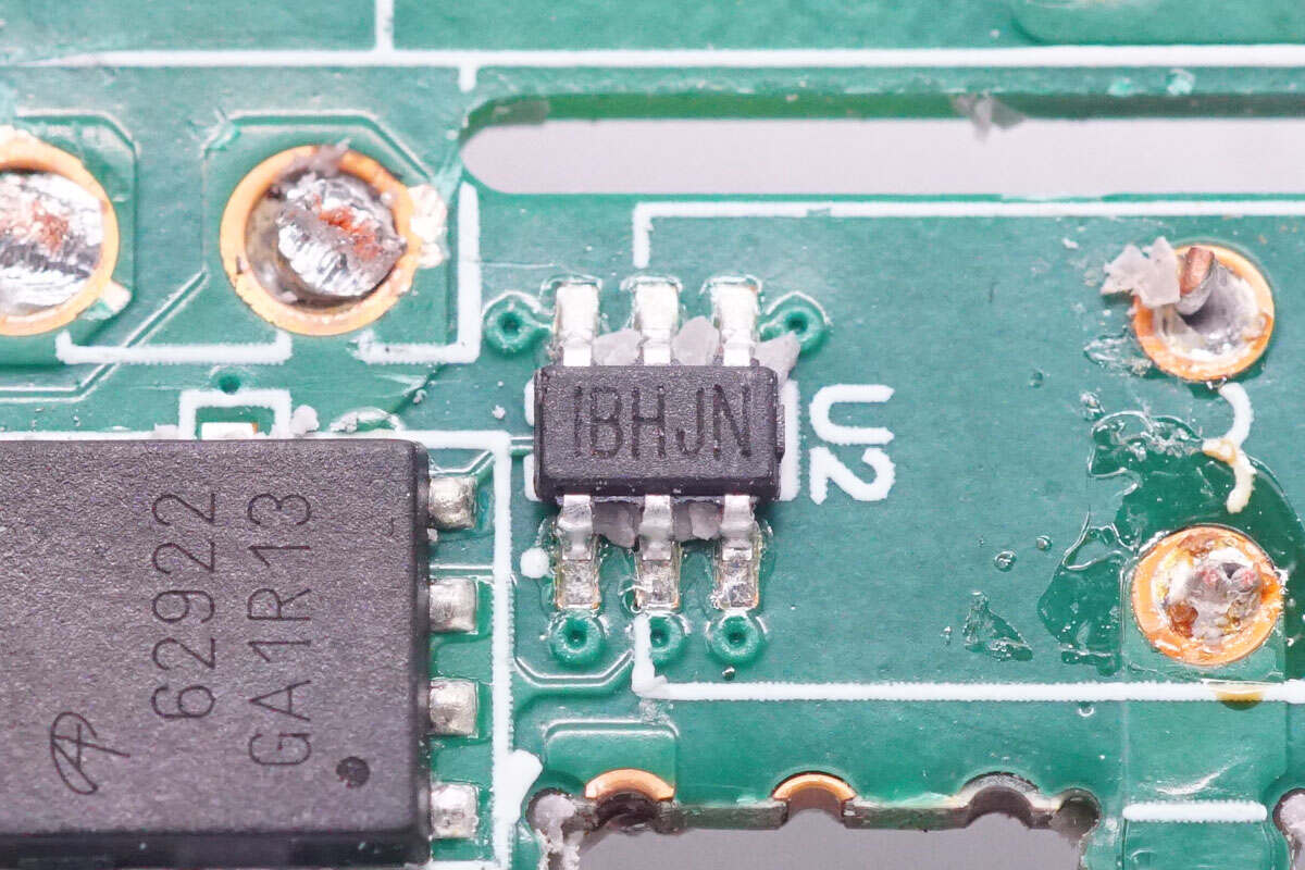

同步整流控制器丝印IBHJN,实际型号为MP6908A,来自MPS芯源半导体,最高工作频率600KHz。支持DCM、CCM、QR、ACF多种工作模式,支持高侧和低侧应用,具备振铃检测防止误开通。

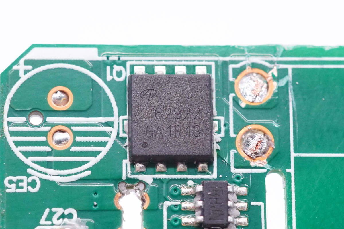

同步整流管来自AOS万国,型号AONS62922,是一颗耐压120V的NMOS,导阻为5.8mΩ,采用DFN5*6封装。

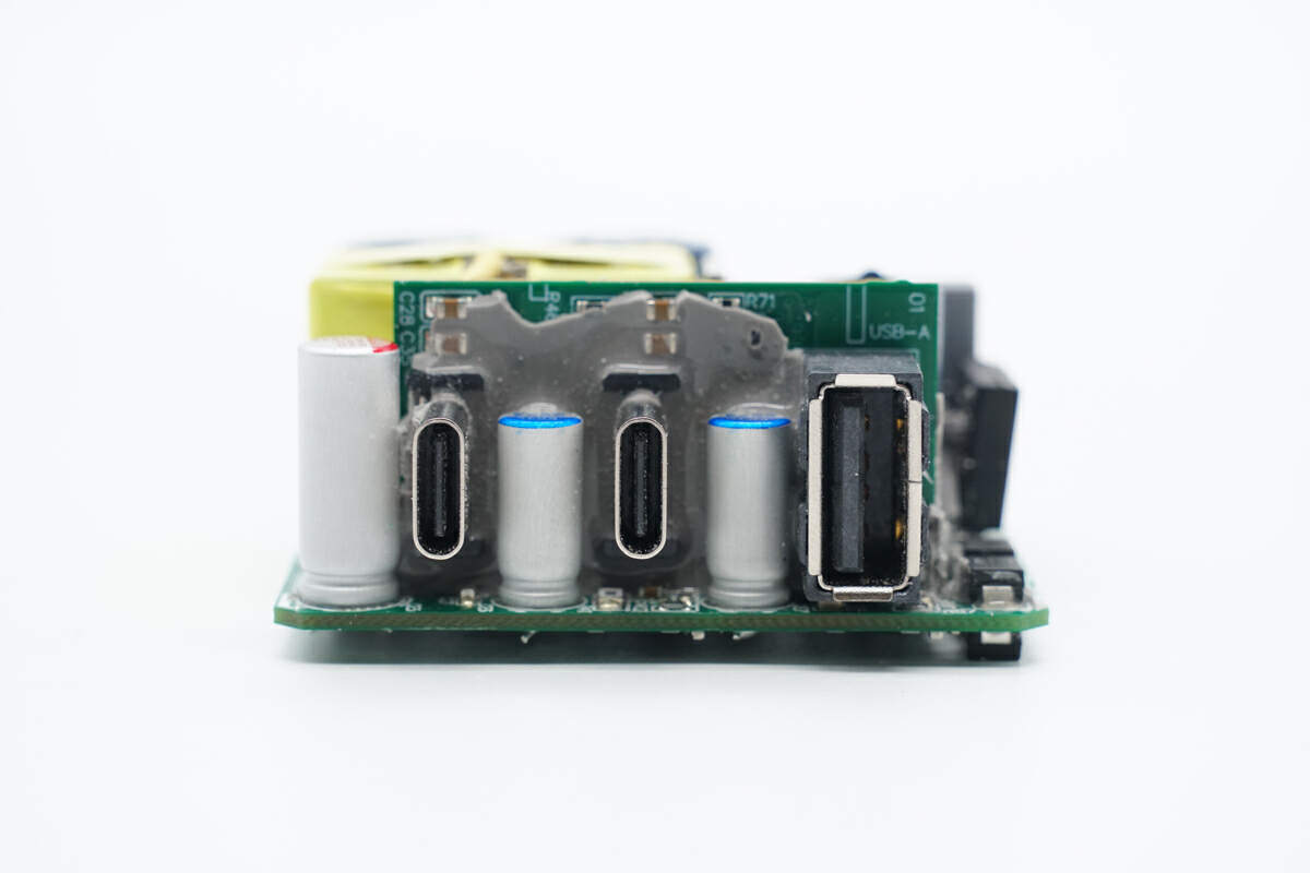

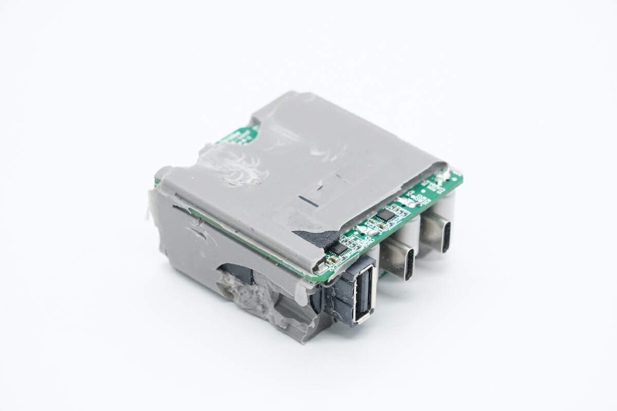

PCBA模块输出侧焊接滤波电容和输出小板。

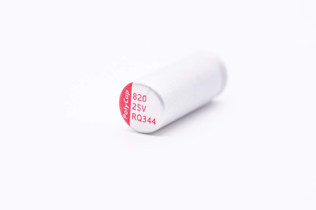

输出滤波电容来自PolyCap柏瑞凯,为RQ系列125℃耐热固态电容,规格为820μF 25V。
充电头网拆解了解到,柏瑞凯的产品广泛应用于充电器、车充、无线充、移动电源、储能电源等领域,并被华为、OPPO、vivo、小米、荣耀、三星、联想、传音、紫米、努比亚、公牛、ANKER等知名品牌的多款产品采用,产品获得市场的高度认可。

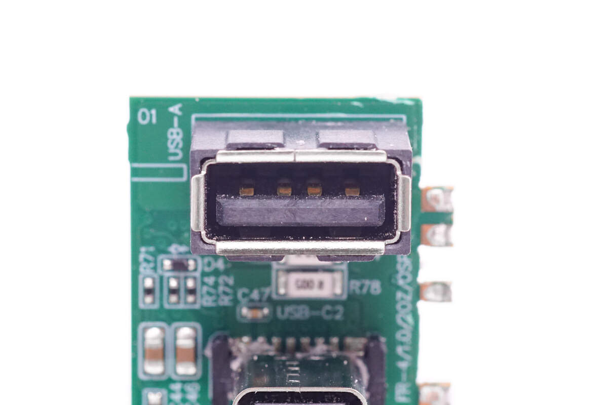

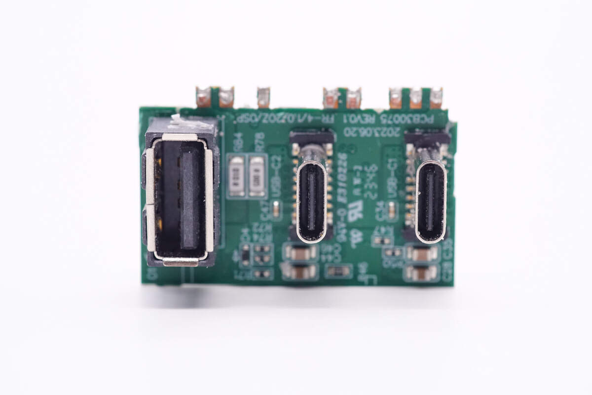

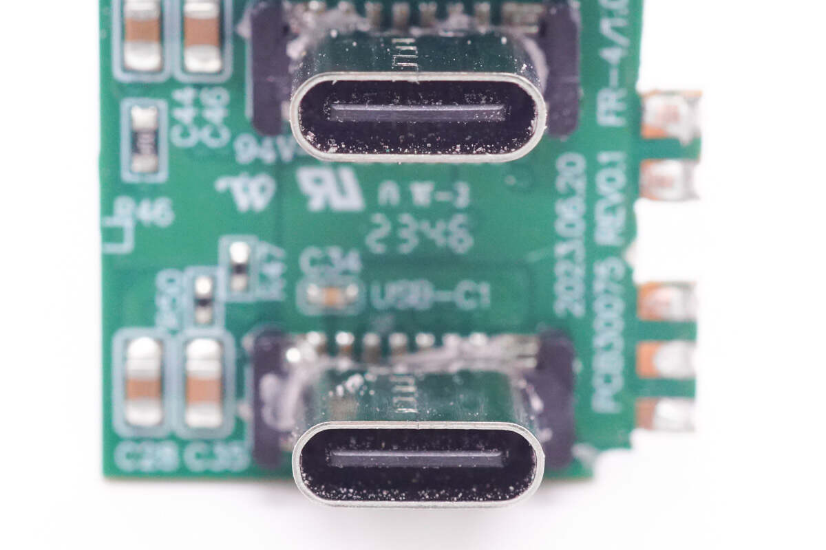

输出小板正面焊接USB-C母座和USB-A母座。

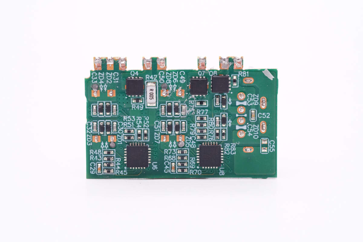

小板背面焊接两颗协议芯片,三颗VBUS开关管分别对应两个USB-C和一个USB-A母座。

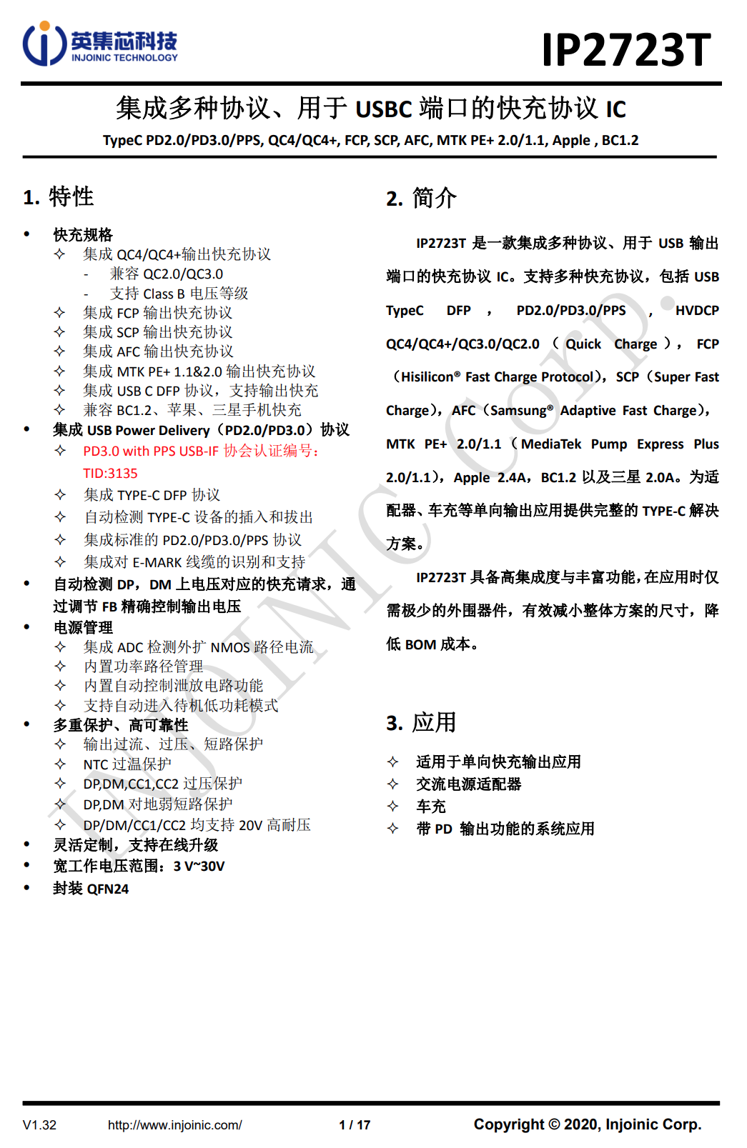

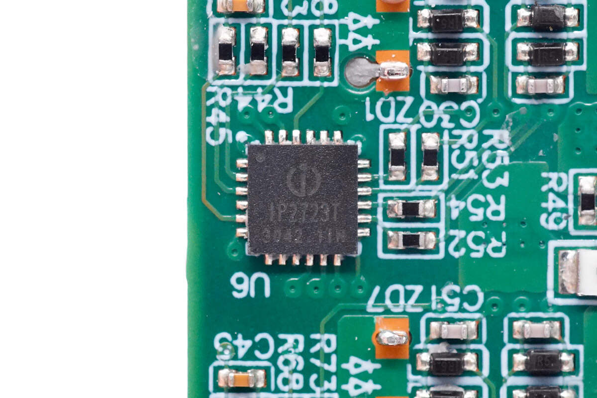

USB-C1口协议芯片采用英集芯IP2723T,该芯片已通过USB IF协会PD3.0 PPS认证,TID:3135,是一款集成多种协议、用于USB输出端口的快充协议IC。支持多种快充协议,包括USB TypeC DFP、PD2.0/3.0、PPS 、HVDCP QC4、QC4+、QC3.0/2.0、FCP、SCP、AFC、MTK PE+ 2.0/1.1、Apple 2.4A、BC1.2以及三星2.0A。右侧为USB-C母座的TVS保护管,用于静电保护功能。
可为适配器、车充等单向输出应用提供完整的TYPE-C解决方案。此外IP2723T具备高集成度与丰富功能,在应用时仅需极少的外围器件,有效减小整体方案的尺寸,降低BOM成本。
英集芯IP2723T资料信息。

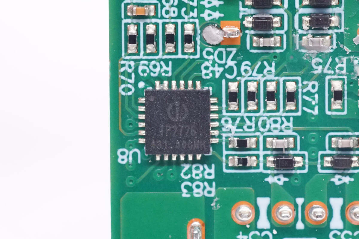

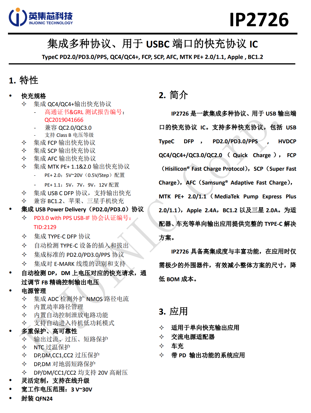

USB-C2和USB-A口协议芯片来自英集芯,型号为IP2726,是一颗应用非常广泛的协议芯片。英集芯IP2726是一颗集成多种协议、用于USB输出端口的快充IC,支持Type-C DFP、PD2.0/3.0、PPS、QC4+、QC2.0/3.0、FCP、AFC、SCP、MTK PE+、Apple2.4A、BC1.2以及三星2A等协议。具有高集成度和丰富的功能,在应用时仅需极少的外围器件,有效减小整体方案的尺寸,降低BOM成本。
充电头网了解到,英集芯IP2726此前已被AUKEY 65W 1A1C氮化镓快充充电器、RAVPOWER 90W双USB-C口PD快充充电器、斯泰克100W双USB-C口氮化镓充电器、麦多多30W 1A1C USB PD快充充电器、坤兴18W USB PD3.0 PPS快充充电器等产品采用。

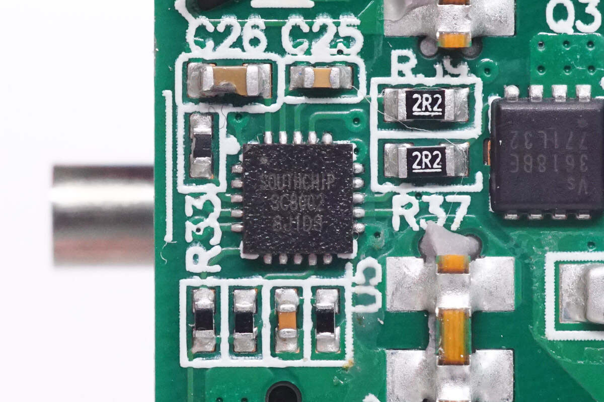

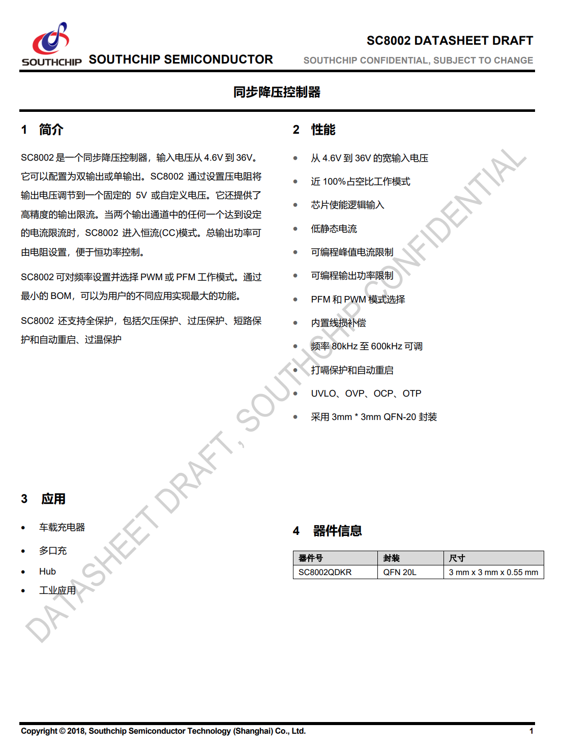

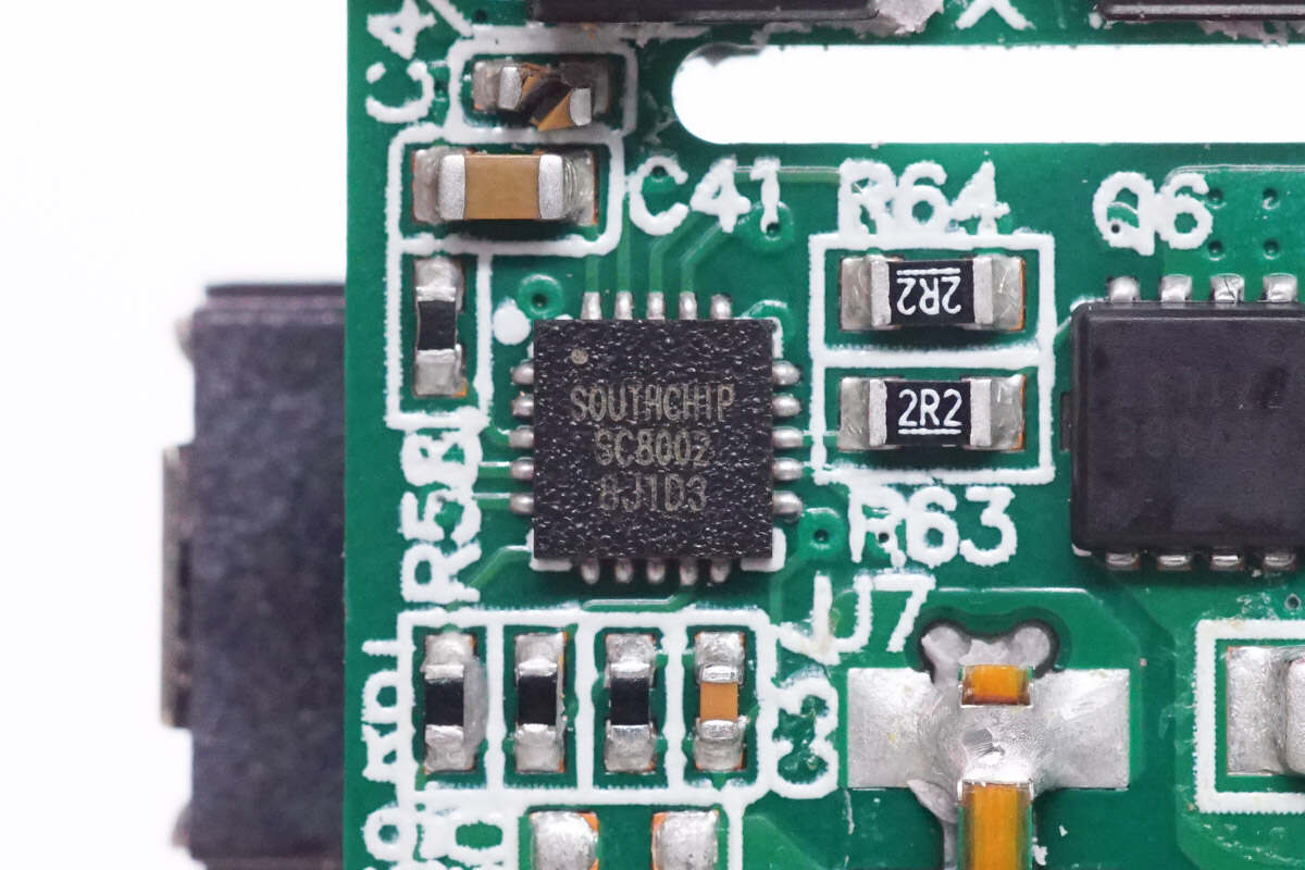

用于USB-C接口降压输出的控制器来自南芯科技,型号SC8002,是一款同步降压控制器,可配置为双输出或单输出。SC8002 通过设置分压电阻将输出电压调节到一个5V或其他电压。还提供了高精度的输出限流。当两个输出通道中的任何一个达到设定的电流限流时,SC8002 进入恒流(CC)模式。总输出功率可由电阻设置,便于恒功率控制。
SC8002 可对频率设置并选择 PWM 或 PFM 工作模式。通过最小的 BOM,可以为用户的不同应用实现最大的功能。SC8002 还支持全功能保护,包括欠压保护、过压保护、短路保护和自动重启、过温保护。SC8002 主要应用于车载充电器,多组接口适配器,Hub ,工业电压转换等。
充电头网通过拆解了解到,南芯科技 SC8002还被vivo X Fold原装80W双C口氮化镓闪充、阿卡西斯300W便携式储能电源、科讯65W 1A1C氮化镓快充、Aukey 100W氮化镓快充、摩米士65W 2C1A氮化镓快充等产品采用。

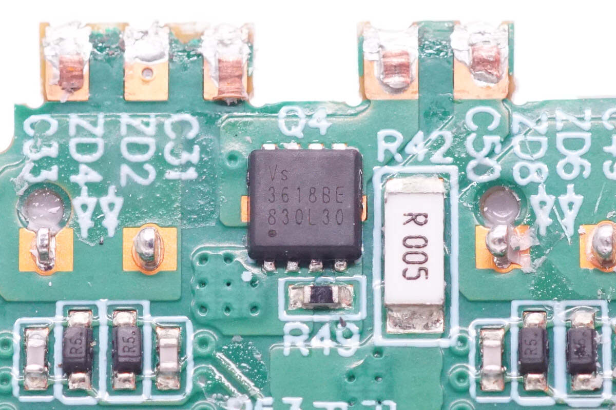

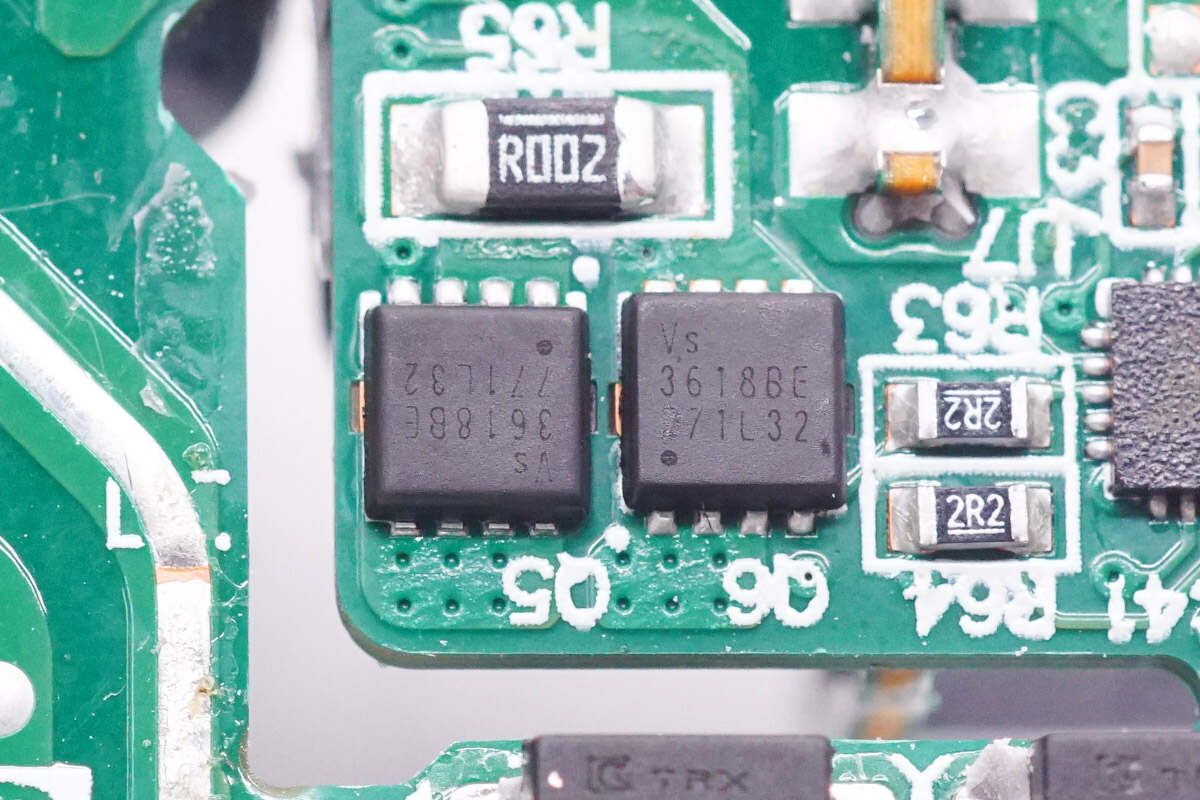

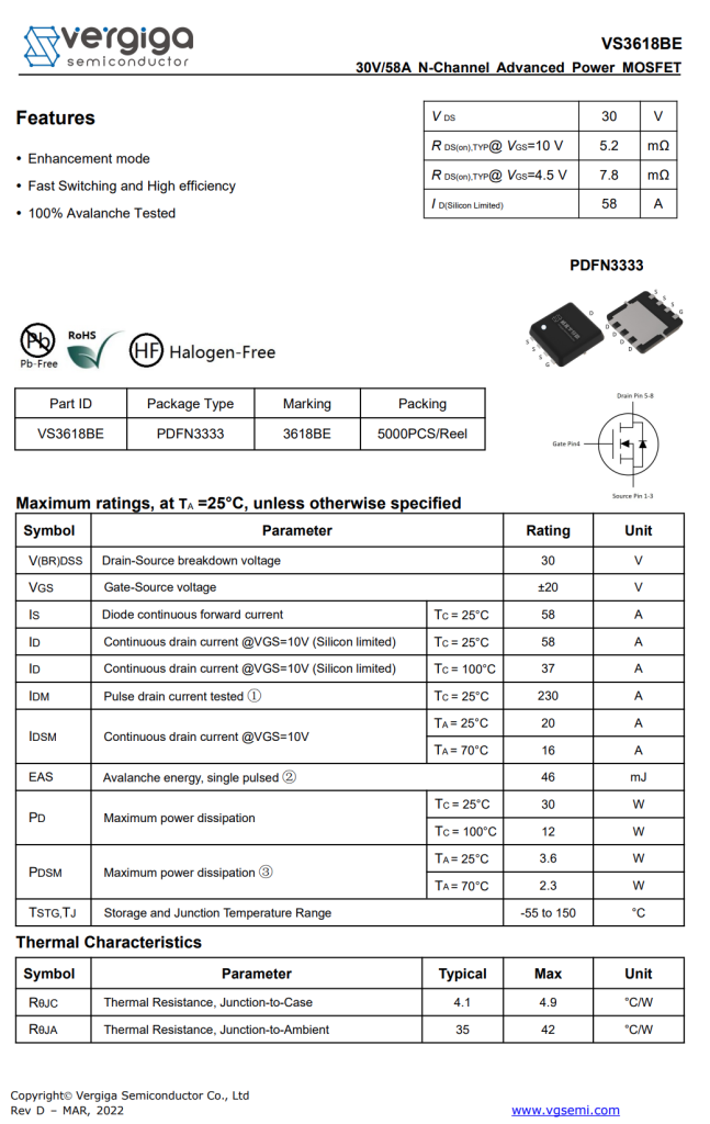

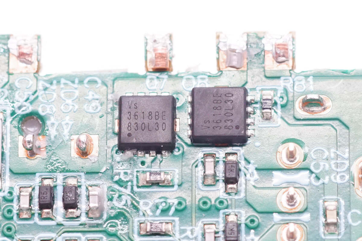

开关管来自威兆半导体,型号VS3618BE,NMOS,耐压30V,导阻为5.2mΩ,采用PDFN3333封装。
威兆半导体 VS3618BE 详细资料。
充电头网通过拆解了解到,采用威兆 VS3618BE的产品还有努比亚20W PD快充充电器、小米11原装55W氮化镓充电器、航嘉55W USB PD快充充电器、小米33W PD快充、小米手机原装30W快充等,威兆MOS的产品性能也获得众多知名品牌认可。

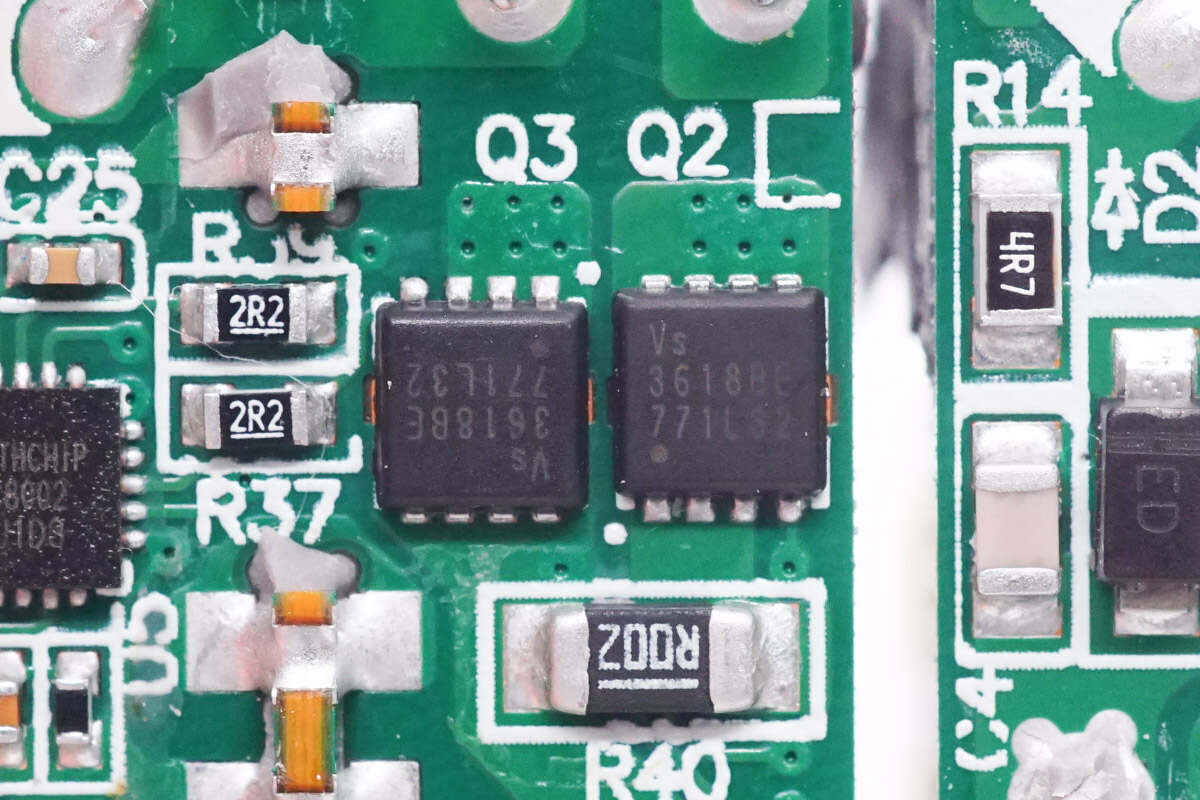

另一路降压电路同样采用南芯科技SC8002同步降压控制器。
降压开关管采用威兆半导体VS3618BE。
降压电感外套热缩管绝缘,底部设有电木板。
两颗滤波电容来自东佳,KS系列快充专用固态电容,规格为25V330μF。
用于USB-C1接口的VBUS开关管采用威兆VS3618BE。
USB-C2和USB-A接口VBUS开关管采用威兆VS3618BE。
USB-C母座采用过孔焊接固定,黑色胶芯不露铜。
USB-A母座也采用黑色胶芯。

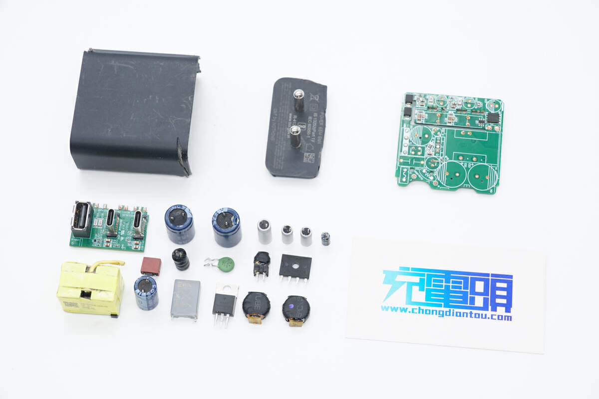

全部拆解一览,来张全家福。
