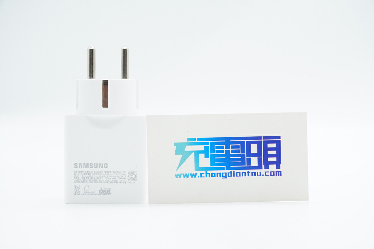

三星在 2021 年曾推出过一款型号为 EP-TA865 的 65W USB-C 充电器,主要服务于笔记本等大型数码产品。近日,小编拿到了一款型号为 EP-TA865 R01 的 65W USB-C 充电器,与此前发布的型号十分相似,下面来看看这款产品细节。
三星 EP-TA865 R01 充电器外观与三星快充家族保持相同的设计,扁平消光的壳体上印有“Super Fast Charging”字眼,表明其可以为三星手机提供快速充电。

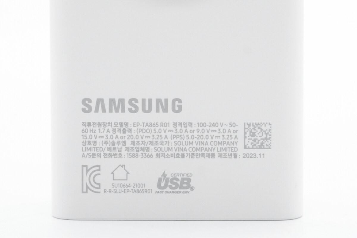

机身表面印有详细的铭牌信息。型号为 EP-TA865 R01,100-240V~50-60Hz 1.7A 宽幅电压输入。输出方面,共有 5V3A / 9V3A / 15V3A / 20V3.25A 四个固定电压档,另外还带有 5-20V3.25A 一组宽幅 PPS 电压子集。

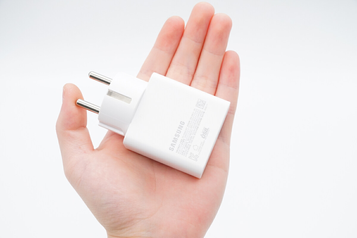

输入采用带地线的欧规两脚插脚,中间触点就是接地用的。

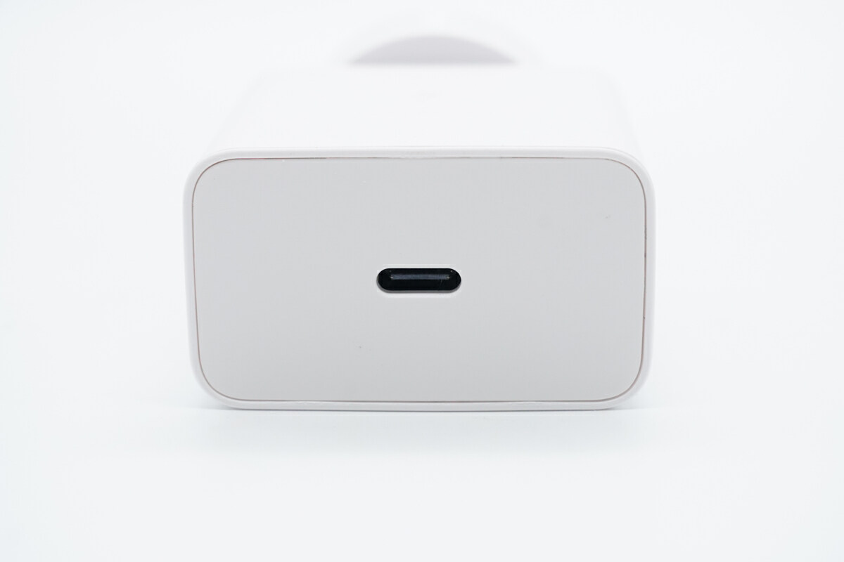

输出方面为单 USB-C 接口配置,母座设置在充电器顶部居中,性能方面,最大输出功率 65W,支持 USB PD 快速充电标准。

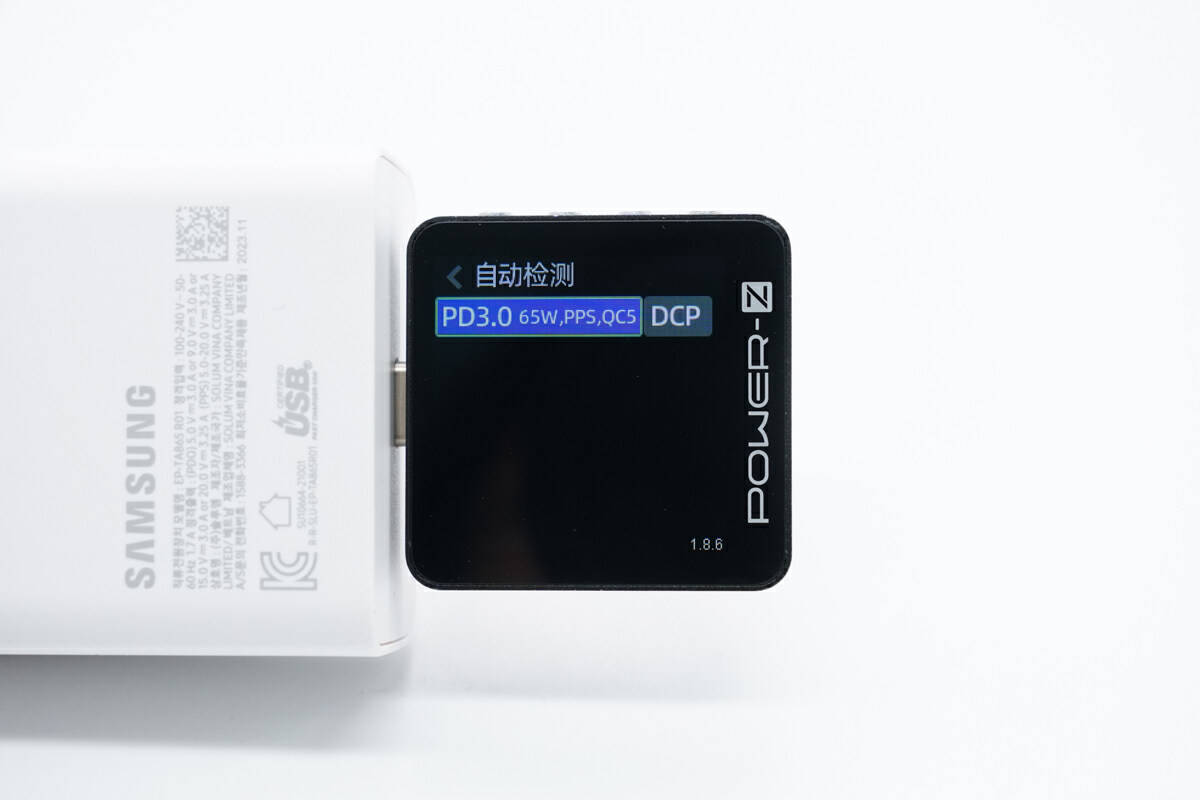

通过 POWER-Z USB 测试仪轮询快充协议后发现,三星 EP-TA865 R01 为纯 PD 充电器,支持 PD3.0 PPS、QC5 快速充电协议。协议相比旧款并无明显变动,从 QC4 升级为 QC5。

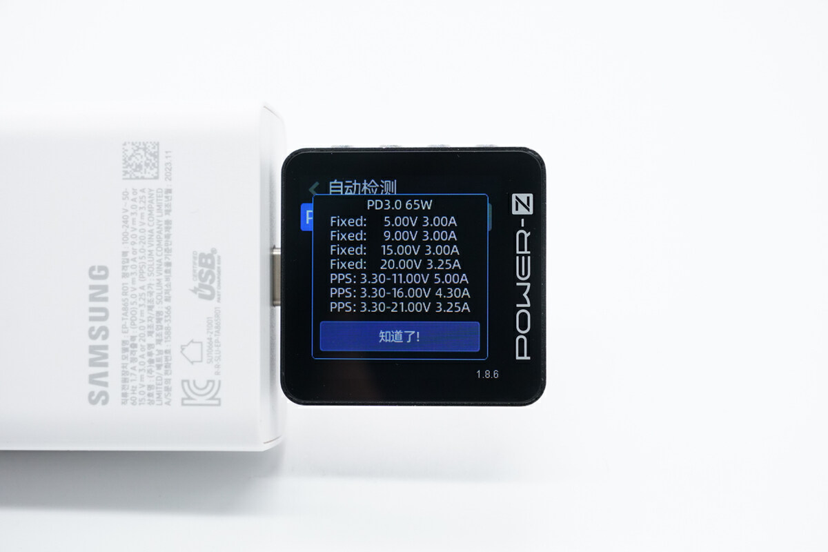

PDO 报文方面,共带有 5V3A / 9V3A / 15V3A / 20V3.25A 四个固定电压档,另外还有 3.3-11V5A / 3.3-16V4.3A / 3.3-21V3.25A 三组 PPS 电压子集。PDO 与旧款完全一致,比铭牌信息标注的 PPS 还丰富,对设备的兼容性也更好。
尺寸方面,三星 65W 充电器三围分别为 49.93*48.1*28.16mm,体积 67.62cm³,按照 65W 额定输出功率计算,其功率密度为 0.96W/cm³,体积与旧款也完全相同。重量方面,旧款为 123.7g,新款为 147.9g,推测是旧版测试的是美版插脚,而新版体积较大的欧版插脚的差异导致。
