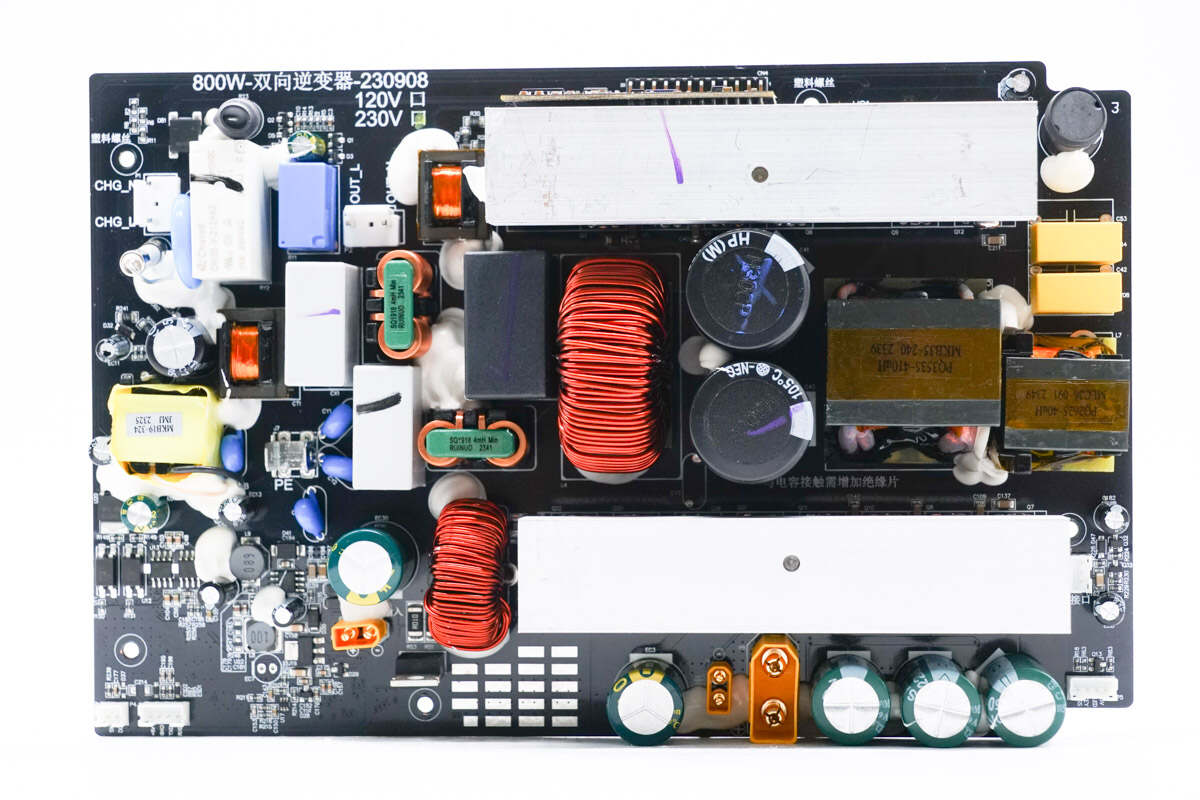

右侧下方为直流输入端,设有XT90与XT30连接器,滤波电解电容。上方为低压侧开关管散热片,顶部为高压侧散热片,在两片散热片中间设有变压器,高压滤波电容,滤波电感。左侧焊接切换继电器,升降压电感和辅助电源和EMI电路。

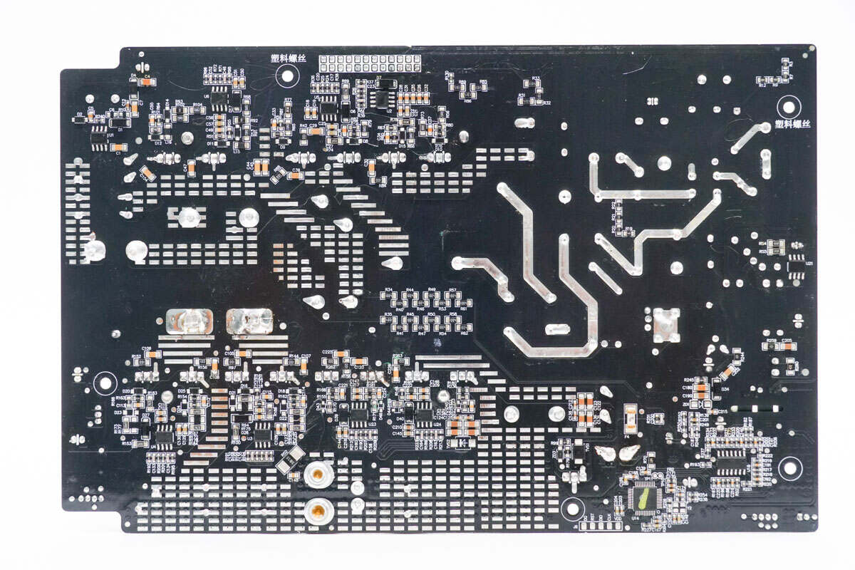

主板背面大电流走线露铜加锡,降低内阻增加载流,焊接多颗驱动器用于开关管驱动。

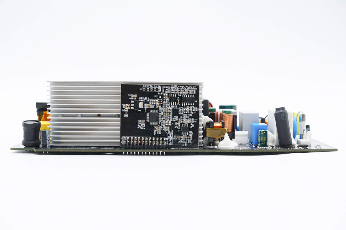

高压侧焊接一块小板,用于图腾柱PFC和全桥LLC控制。
控制小板焊接MCU和运放芯片。

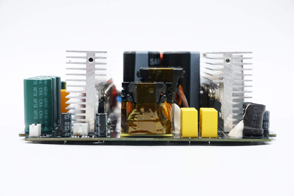

谐振电感和变压器磁芯缠绕胶带绝缘,与PCB之间设有电木板绝缘,右侧焊接两颗黄色谐振电容。

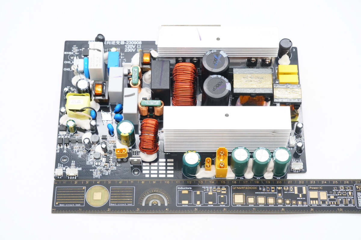

测得双向逆变模块长度约为22.5cm。

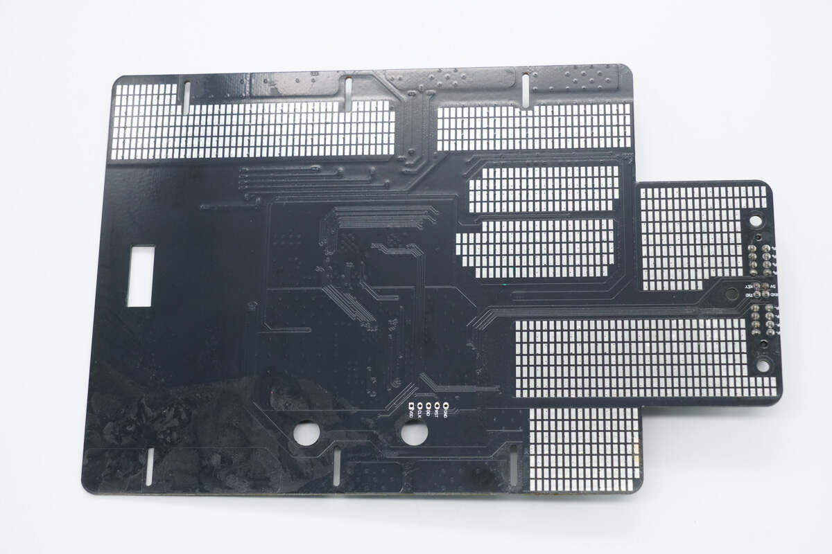

BMS板背面大面积露铜加锡,增强散热性能。

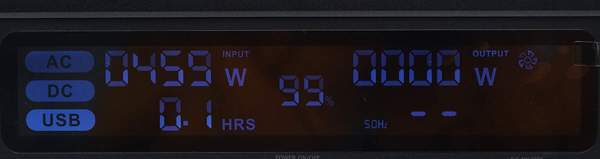

液晶显示屏能够支持输入/输出功率和剩余电量、使用时间显示等,功能丰富实用。

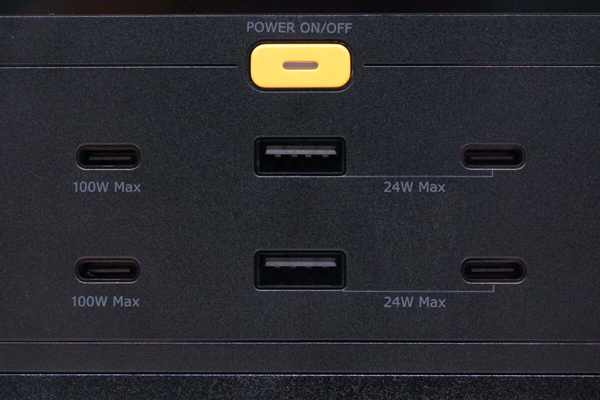

多达6个USB接口以及最高100W高性能快充,轻松应对手机、平板、笔电等大小设备以及多人同时使用的需求。

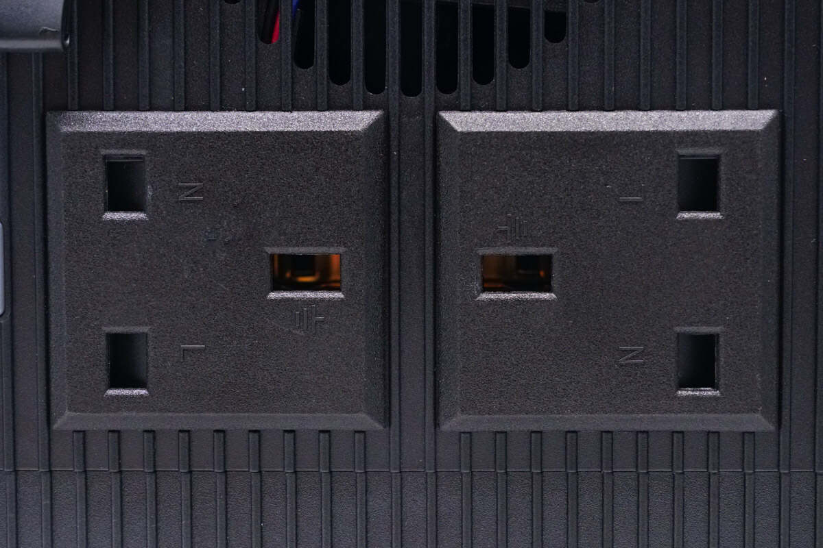

配置的两个AC插口支持220V~3.64A 50Hz输出,可为用户提供800W功率。此外逆变输出也支持恒功率模式,最大支持额定1600W的负载,满足用户露营等场景下热水壶、电压锅、咖啡机等的用电需求。

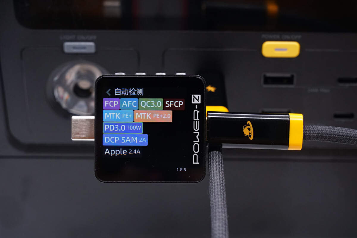

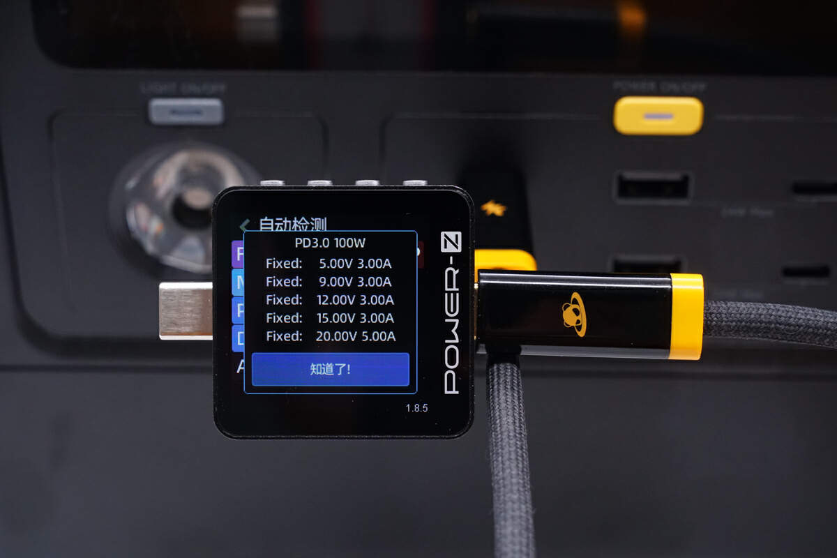

通过ChargerLAB POWER-Z KM003C测得左侧两个USB-C口性能一样,具备FCP、AFC、QC3.0、SFCP、PE2.0、PD3.0、DCP、SAM 2A、Apple 2.4A充电协议,支持功率盲插。
PDO报文方面,具备5V3A、9V3A、12V3A、15V3A、20V5A五组固定电压档位。

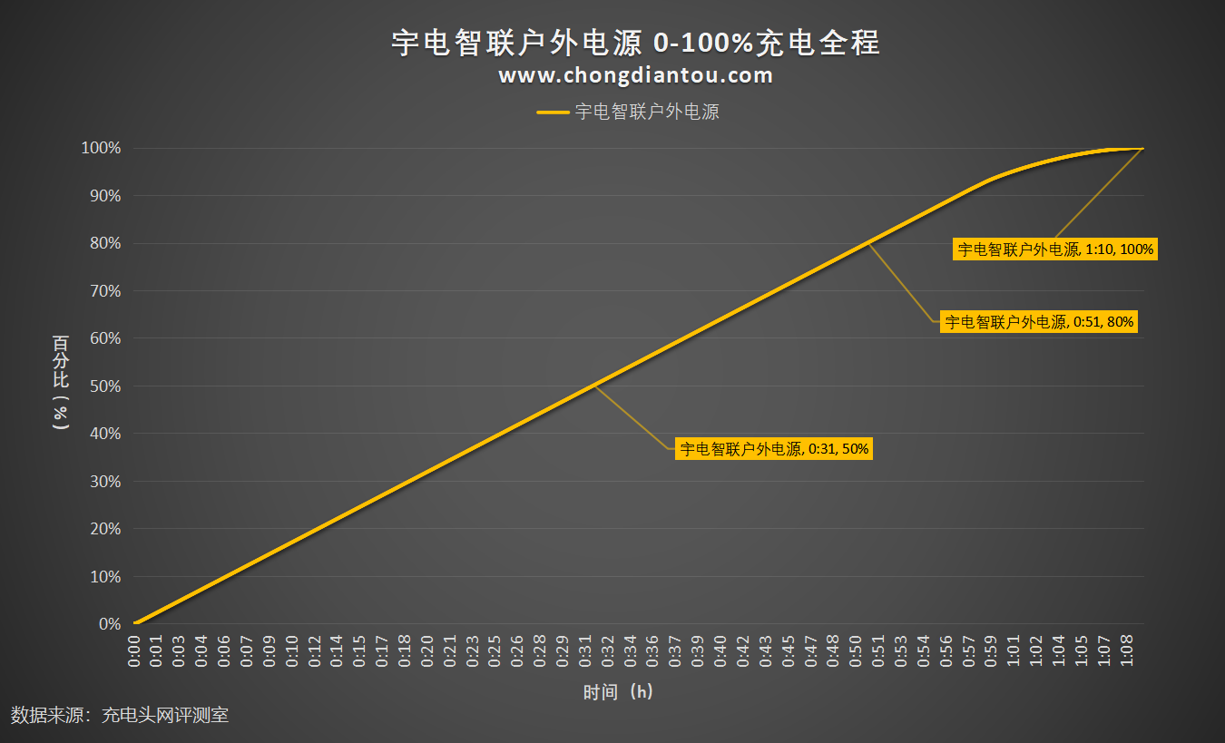

宇电智联户外电源支持220V AC 600W输入充电,通过实际测试发现AC充电功率约为615.3W,符合标称。接着进行全程充电测试,并接通PA300系列功率计进行充电数据记录,测试结果如下。
将充电数据绘制成折线图,可以看出使用原装大功率充电线为户外电源充电50%耗时31分钟,充电80%耗时51分钟,完全充满则需要1小时10分钟。
