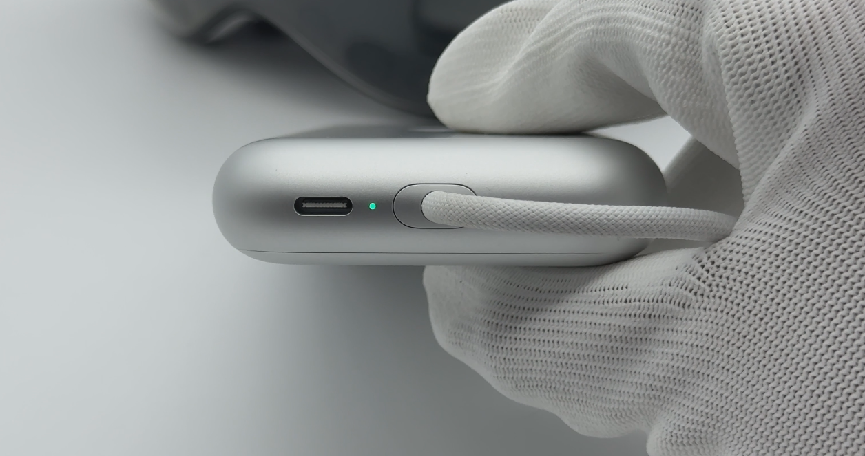

Apple Vision Pro 供电接口设置在机身侧面连接带上,是一个很特殊的圆形磁吸式接口,内部带有三段式限位环进行安装与防松脱。

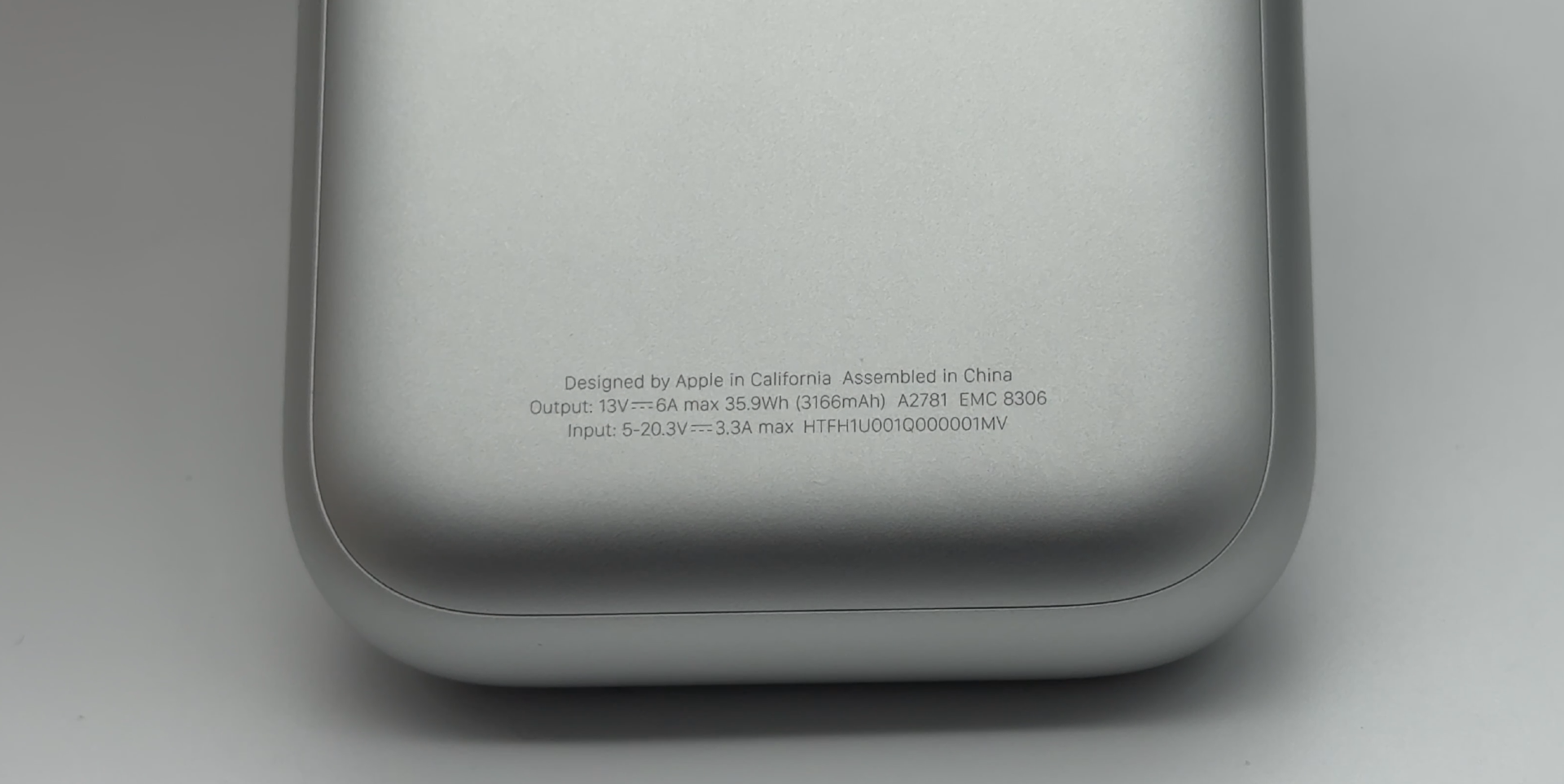

为设备供电的 Apple vision Pro 外接电池型号为:A2781,输出:13V/6A Max,输入:5-20.3V/3.3A Max,容量:3166mAh / 35.9Wh(9498mAh)
接口方面,Apple Vision Pro 外接电池机身侧面带有一个 USB-C 充电接口,是用于对自身充电的输入接口。

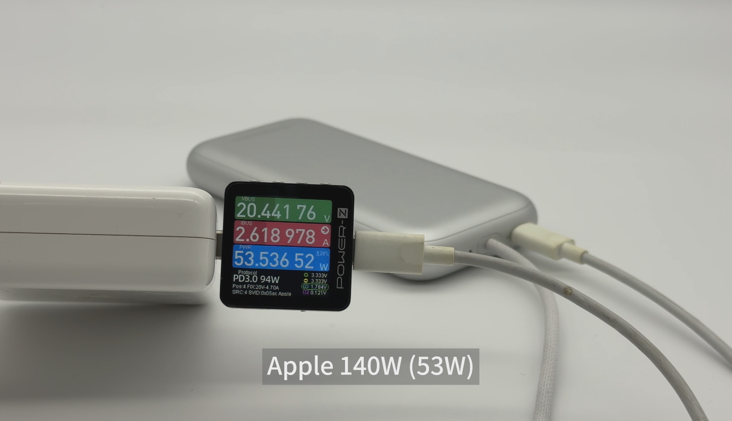

使用 Apple 140W 为 Apple Vision Pro 外接电池进行充电,POWER-Z KM003C 读取到的功率为 20.44V 2.62A 53.54W。

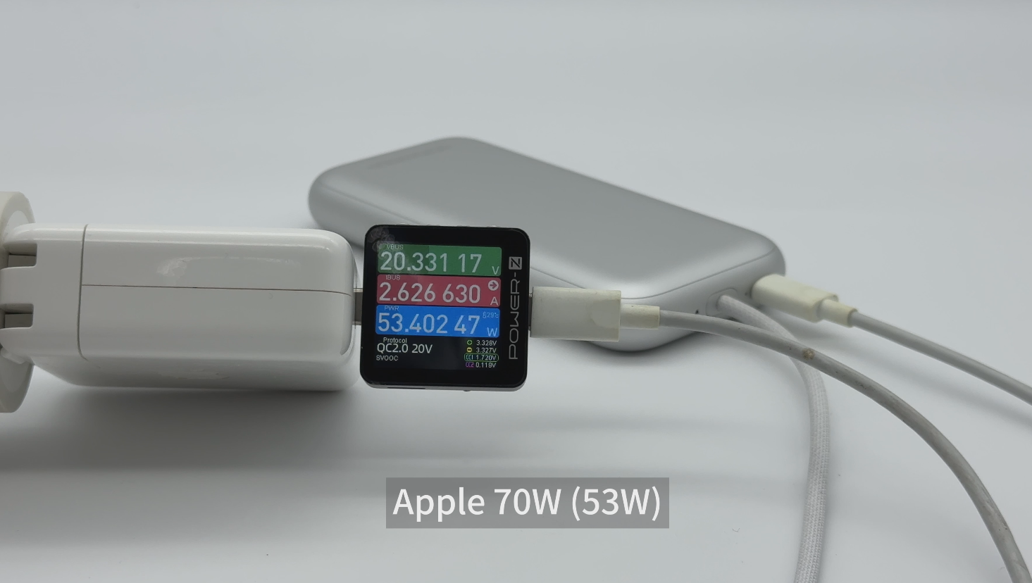

使用 Apple 70W 为 Apple Vision Pro 外接电池进行充电,POWER-Z KM003C 读取到的功率为 20.33V 2.63A 53.40W。

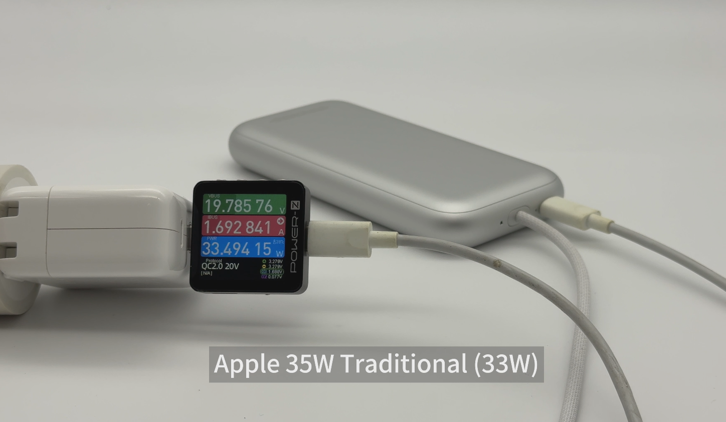

使用 Apple 35W双口充电器为 Apple Vision Pro 外接电池进行充电,POWER-Z KM003C 读取到的功率为 19.79V 1.69A 33.49W。

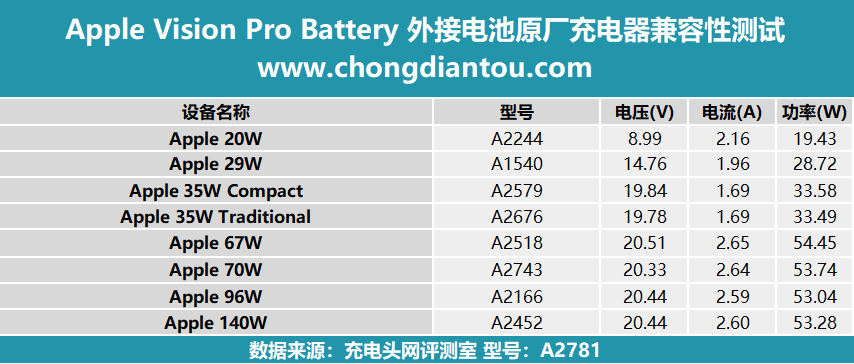

将测试数据汇总至表格,可以看出除了Apple 20W充电器和拥有特殊档位15V电压的 Apple 29W充电器,其他原厂充电器均握手20V电压档位,充电功率在20W、35W、55W这三个功率段中。

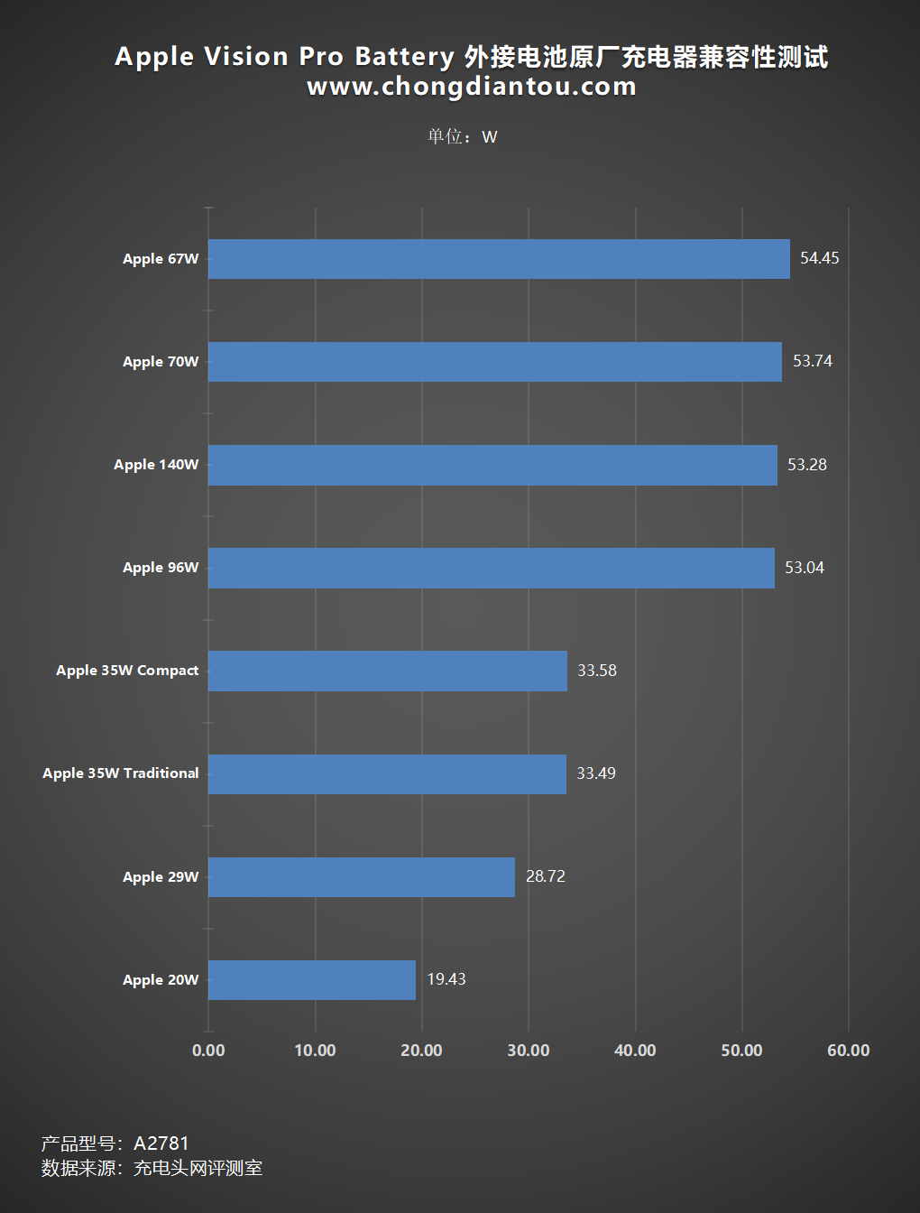

将测试数据绘制成柱状图,清楚的看出各个原厂充电器的充电功率。其中充电功率最高的是 Apple 67W,充电功率为54.45W;Apple 20W 受制于充电器自身的最大功率,只有19.43W。

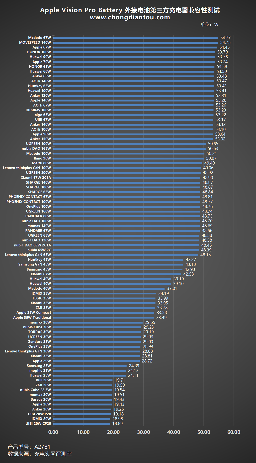

第三方充电器

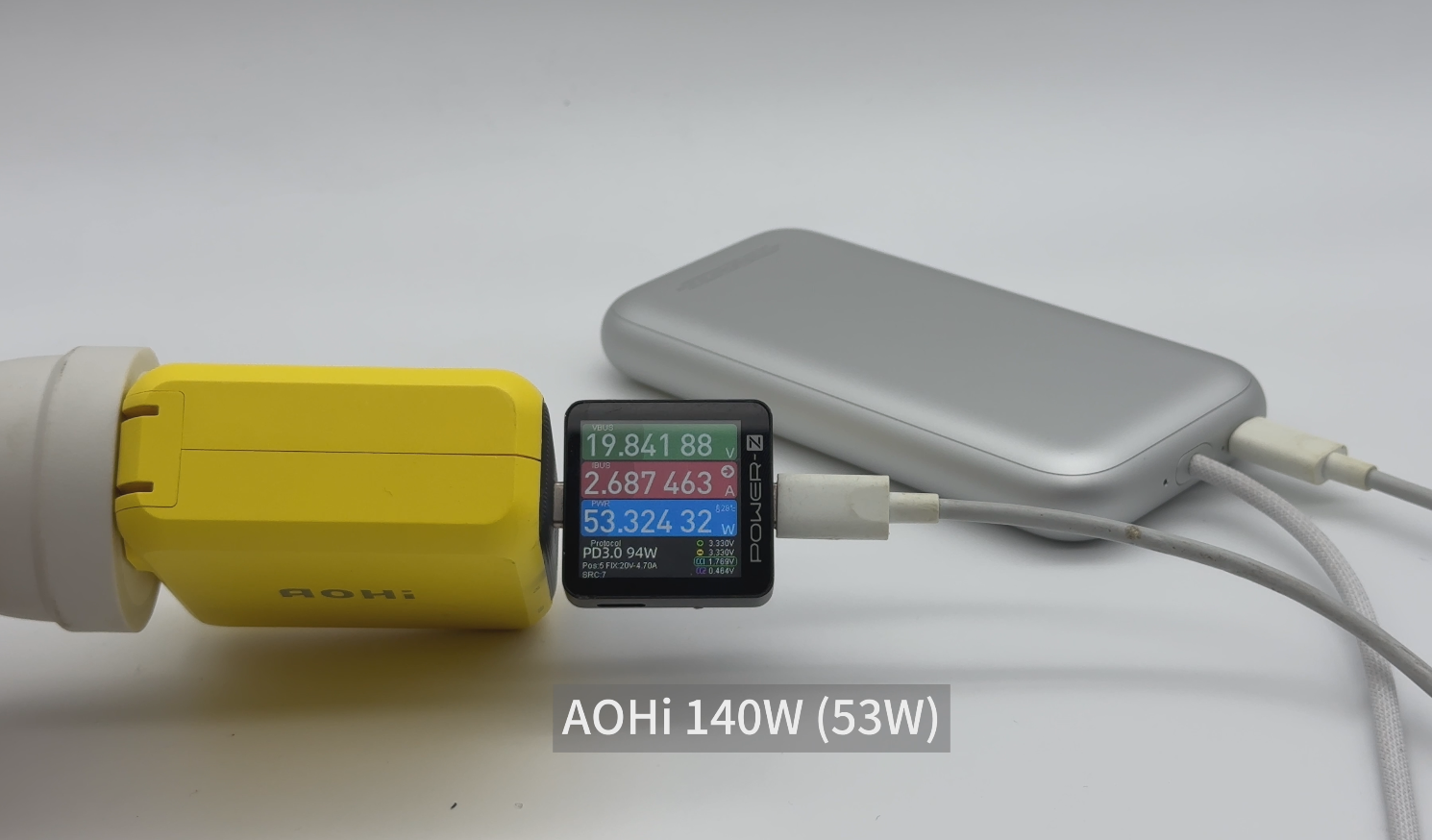

使用 AOHi 140W 为 Apple Vision Pro 外接电池进行充电,POWER-Z KM003C 读取到的功率为 19.84V 2.69A 53.32W。

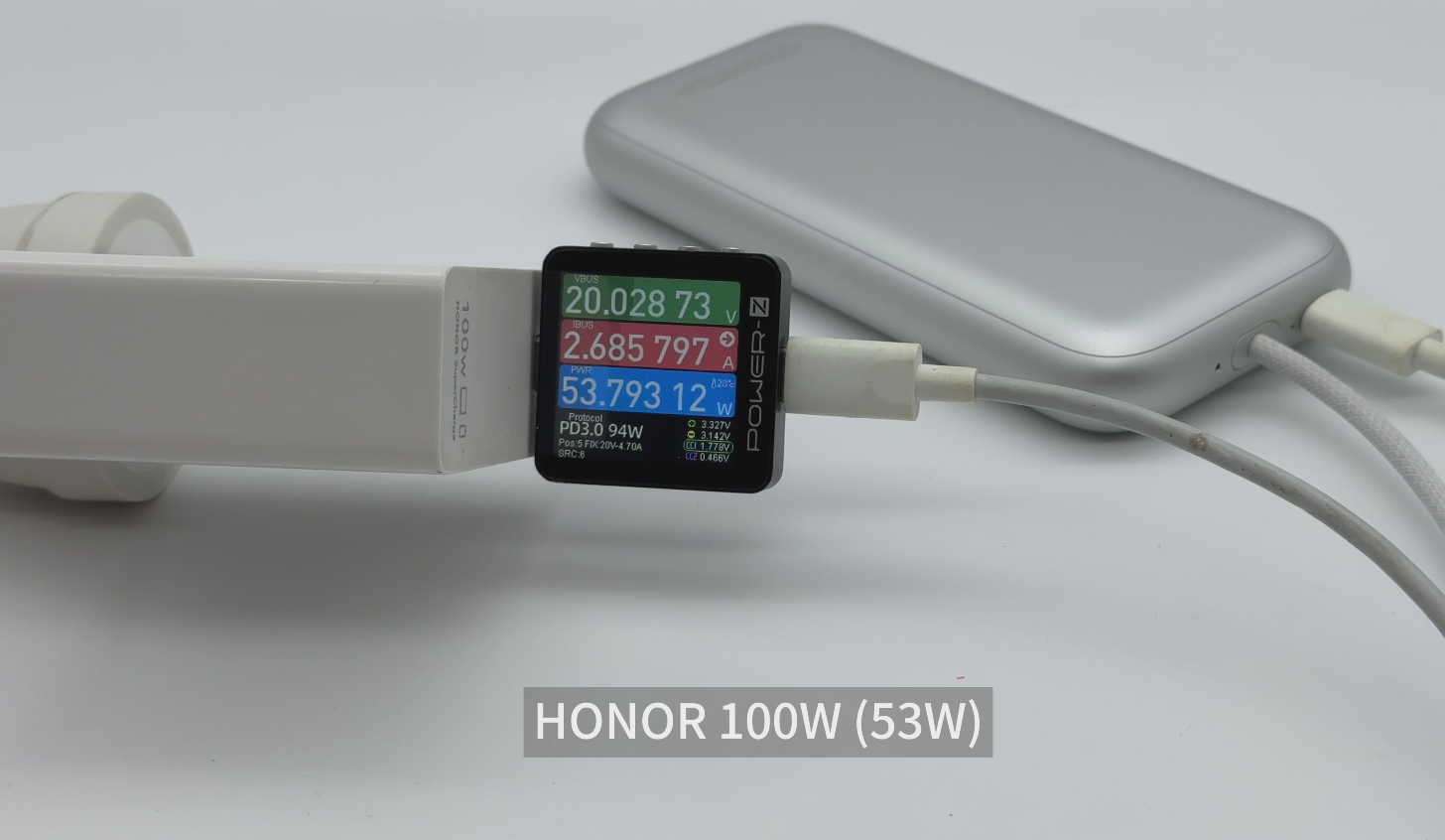

使用 HONOR 100W 为 Apple Vision Pro 外接电池进行充电,POWER-Z KM003C 读取到的功率为 20.03V 2.69A 53.79W。

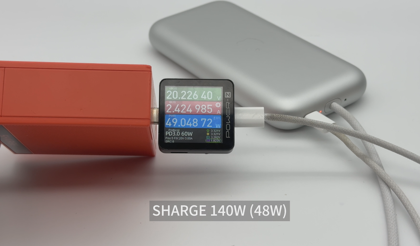

使用 SHARGE 140W 为 Apple Vision Pro 外接电池进行充电,POWER-Z KM003C 读取到的功率为 20.23V 2.42A 49.05W。

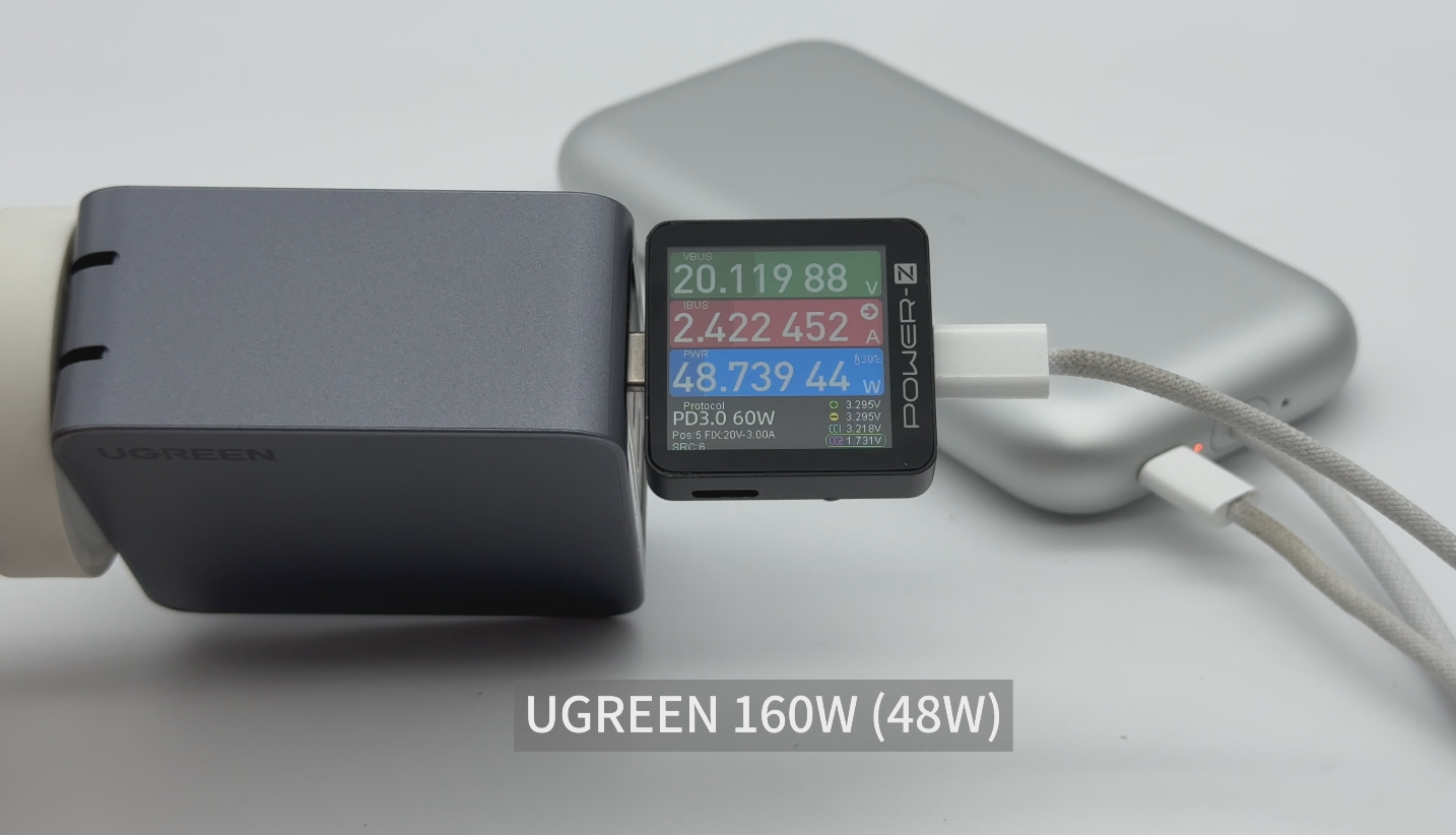

使用 UGREEN 160W 为 Apple Vision Pro 外接电池进行充电,POWER-Z KM003C 读取到的功率为 20.23V 2.42A 49.05W。

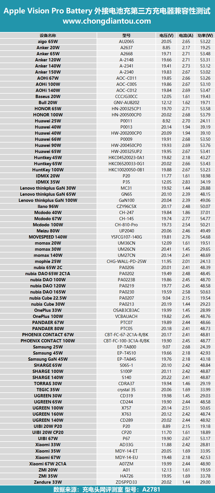

将测试数据汇总至表格,可以看出所测第三方充电器全部都兼容;为 Apple Vision Pro 外接电池充电握手20V、12V、9V电压档位。
将数据绘制成柱状图,可以清楚看出充电功率段分布在20W、30W、35W、50W、55W。其中Mcdodo 67W充电功率达到了54.77W;而 UIBI 20W CP20受制于充电器自身功率的问题,只有18.89W。整体来看,Apple Vision Pro 外接电池充电兼容性优秀,所测第三方充电器基本都兼容。
Apple Vision Pro Battery 是专为 Apple Vision Pro 设计的外接电池配件,其具备一个 USB-C 接口,支持 PD 67W 快充输入。在使用原厂充电器进行充电时,Apple Vision Pro 的最高充电功率约为54W。第三方充电器的充电功率与原厂充电器相比差异不大。根据测试结果显示,用户可以选择市面上支持 PD 3.0 快充协议且功率在60W以上的充电器来为 Apple Vision Pro 进行充电,以获得最佳的充电体验。
