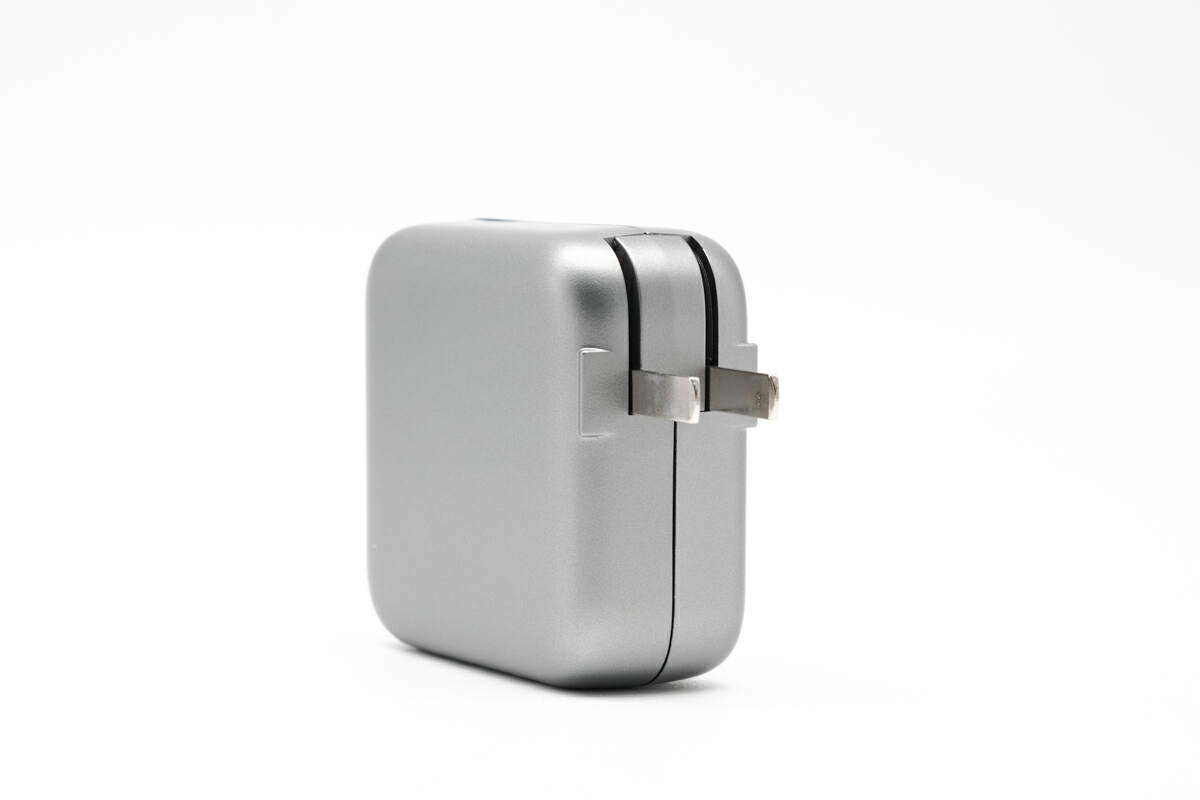

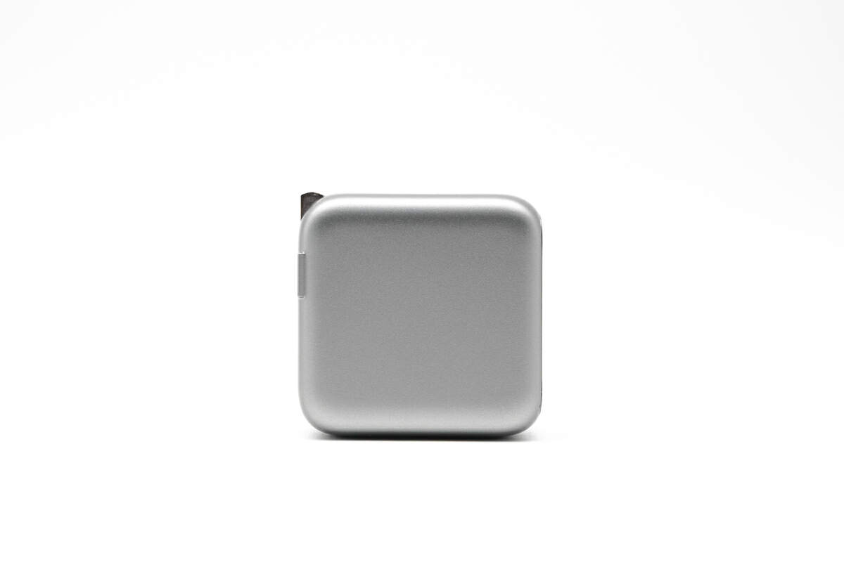

迪比科这款90W充电器采用方块造型设计,机身边角过渡圆润,外壳表面喷涂银灰色金属漆,整个风格简约,但质感十足。

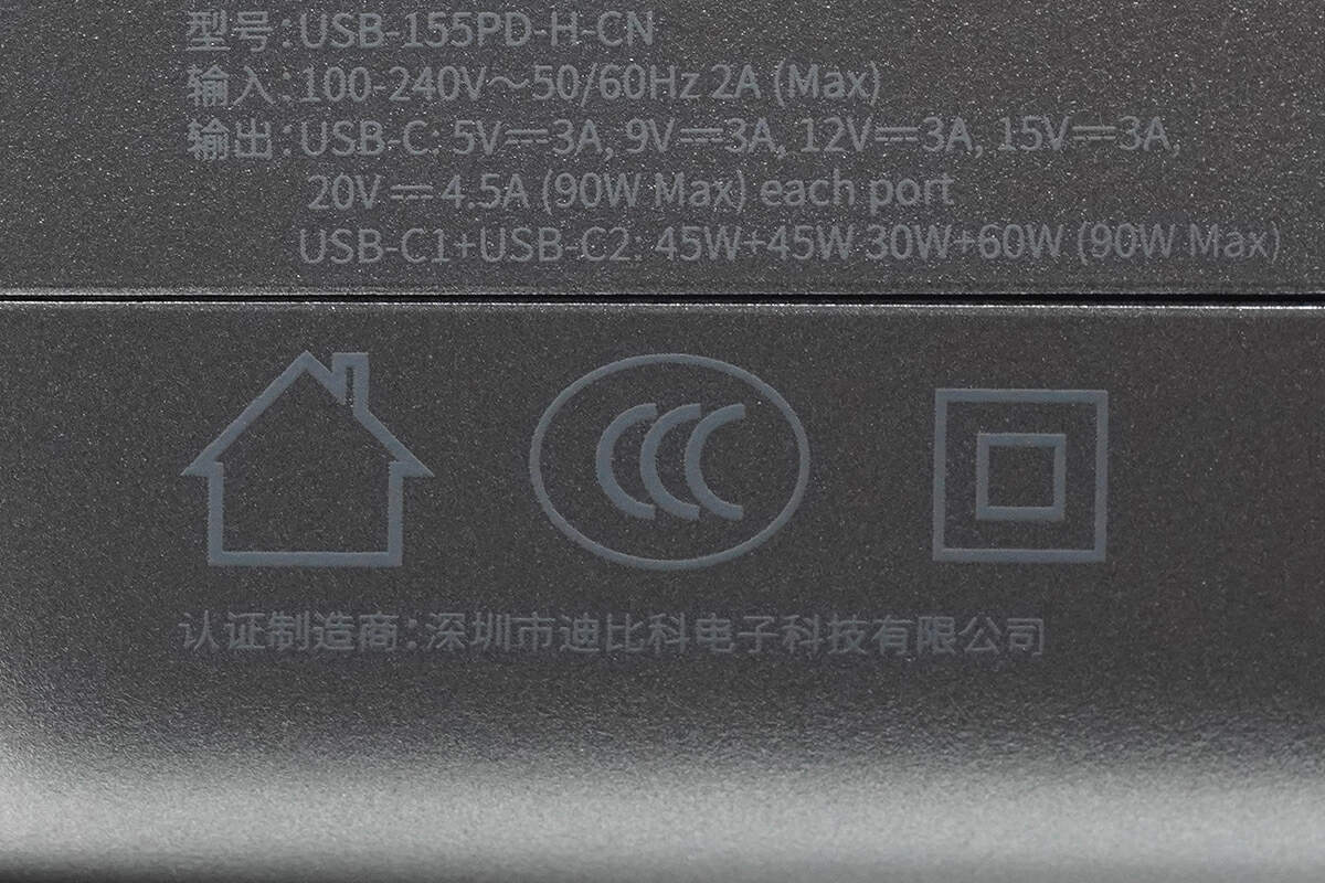

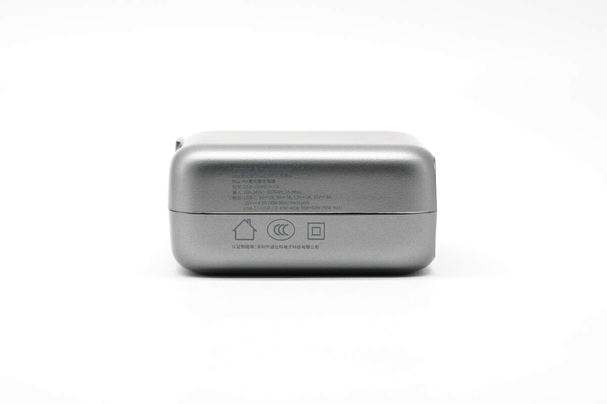

机身一侧印有充电器参数信息。
充电器参数特写
型号:USB-155PD-H-CN
输入:100-240V~50/60Hz 2A(Max)
输出:5V3A、9V3A、12V3A、15V3A、20V4.5A(90W Max)
USB-C1+USB-C2:45W+45W或30W+60W(90W Max)
制造商:深圳市迪比科电子科技有限公司
充电器通过了CCC认证。

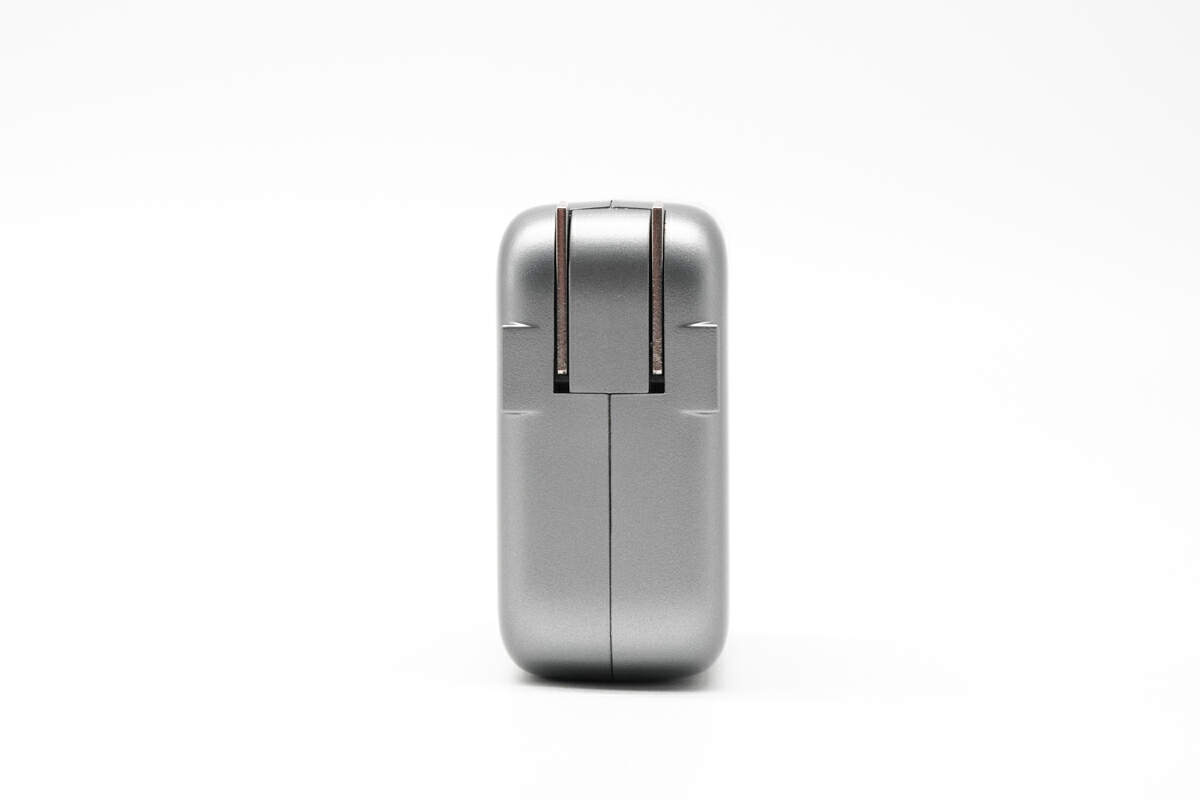

对应插脚一侧加入双翼设计,可以提升产品使用时的稳定性,细节设计讲究。
充电器配备可折叠国标插脚,收纳携带方便。

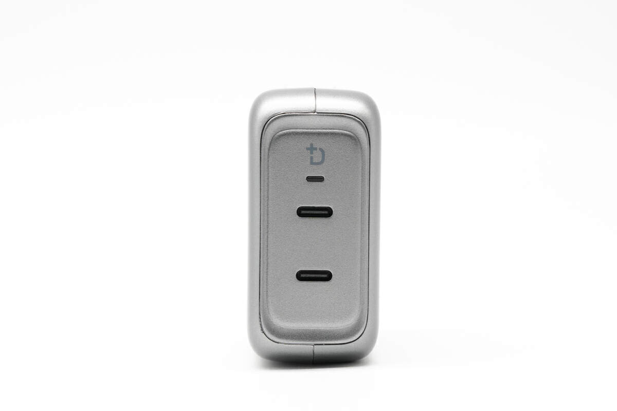

输出端配置指示灯以及双USB-C接口。

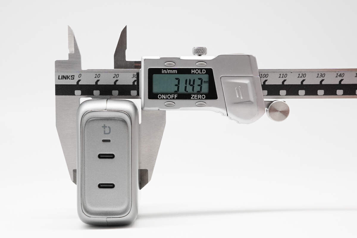

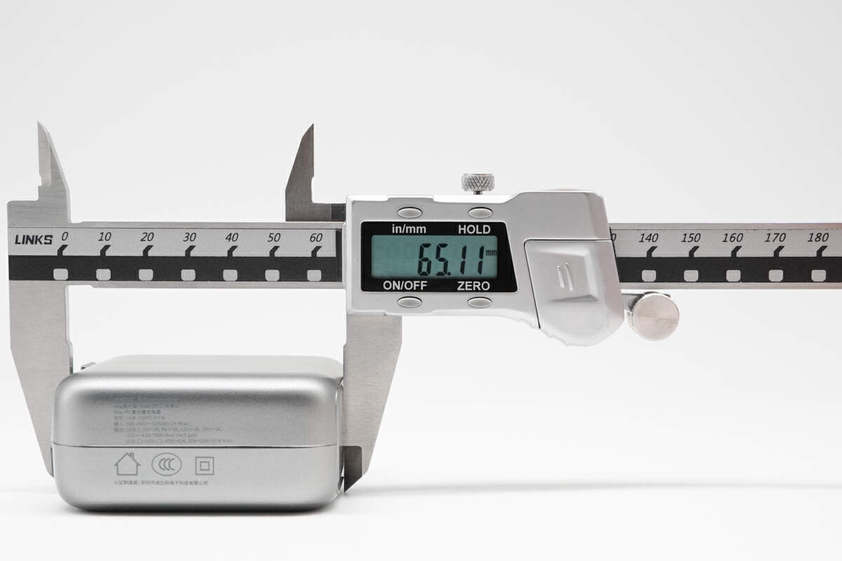

实测充电器机身高度为65.11mm。

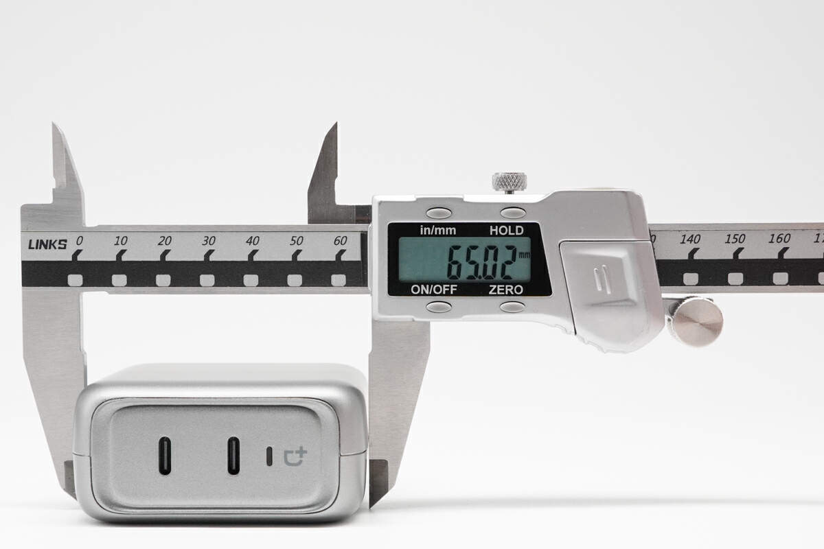

宽度为65.02mm。
厚度为31.43mm。

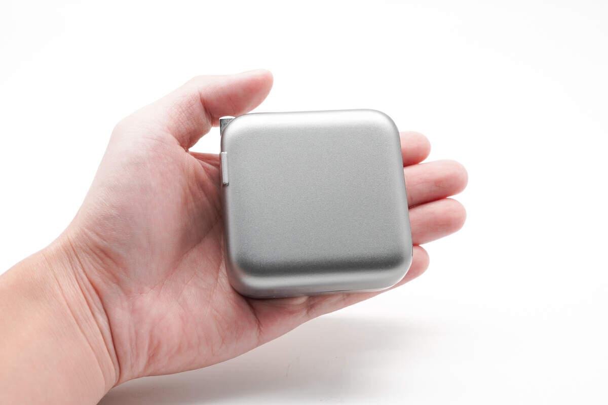

充电器拿在手上的大小直观感受。

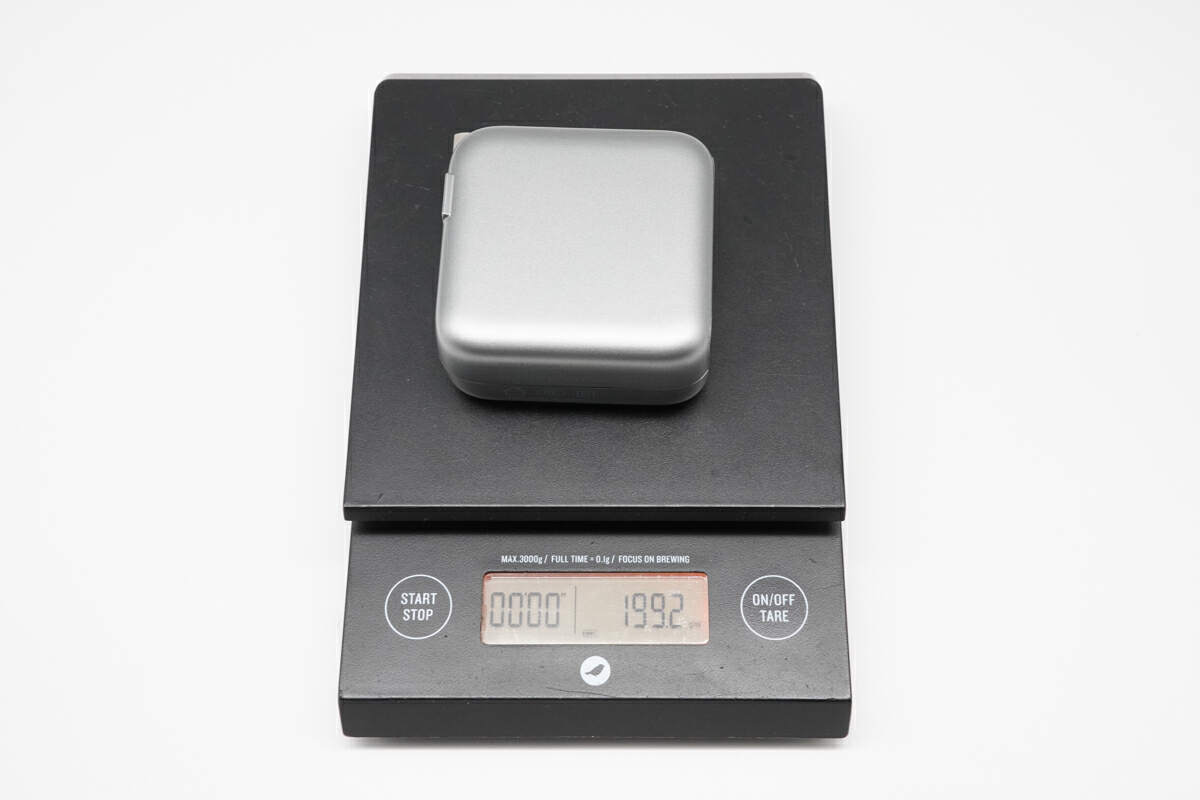

另外测得产品净重约为199g。

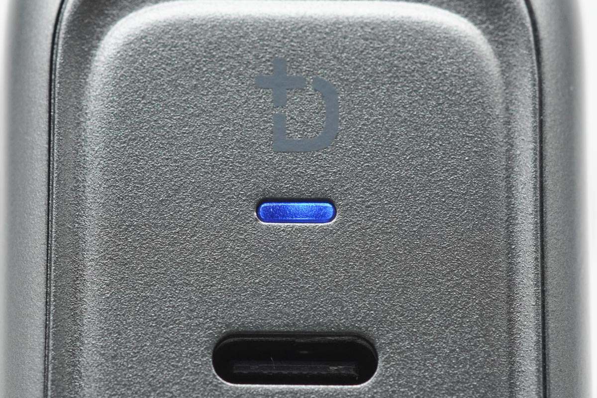

通电状态下,充电器指示灯亮蓝光。

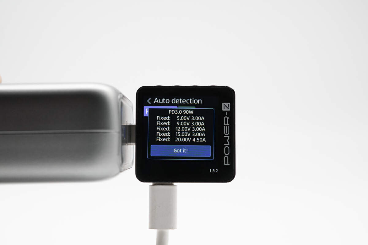

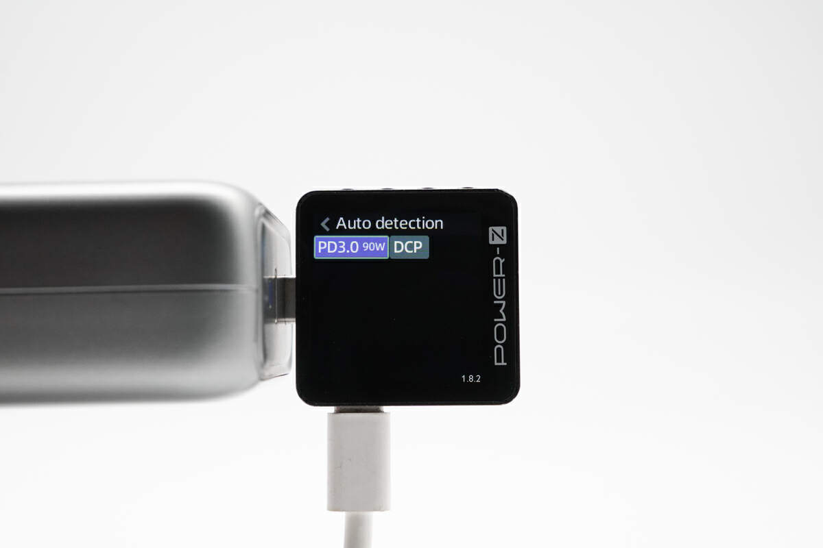

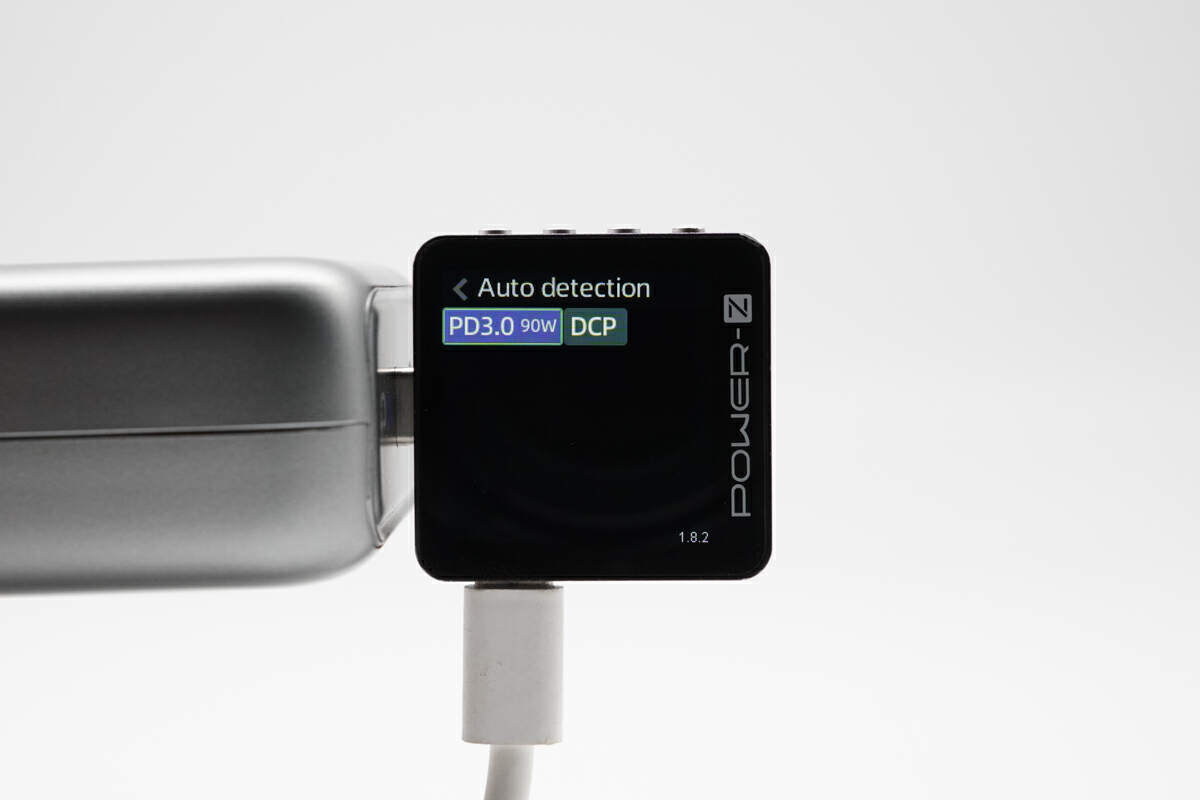

使用ChargerLAB POWER-Z KM003C测得USB-C1口支持PD3.0、DCP充电协议。
PDO报文显示USB-C1口还具备5V3A、9V3A、12V3A、15V3A、20V4.5A五组固定电压档位。
测得USB-C2口兼容协议和USB-C1口的一样。
另外测得PDO报文也相同。即两个USB-C口单口输出性能一样,支持功率盲插,日常使用方便。

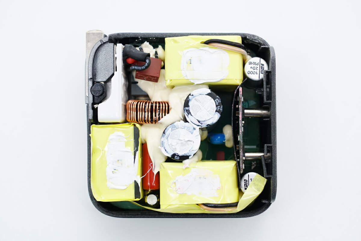

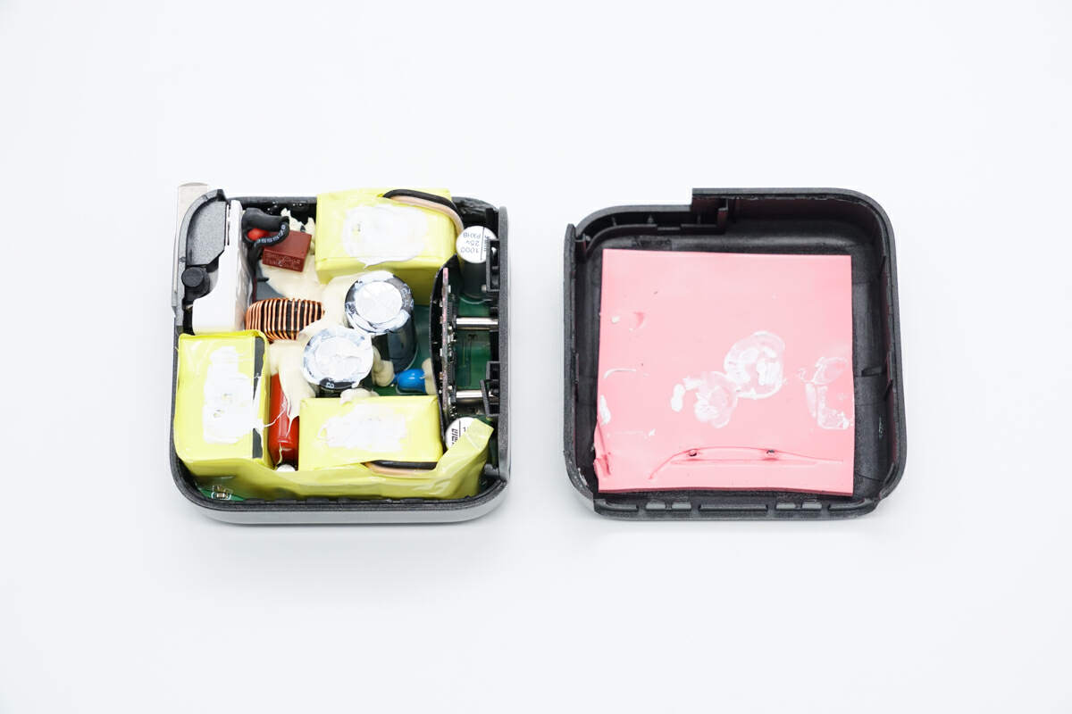

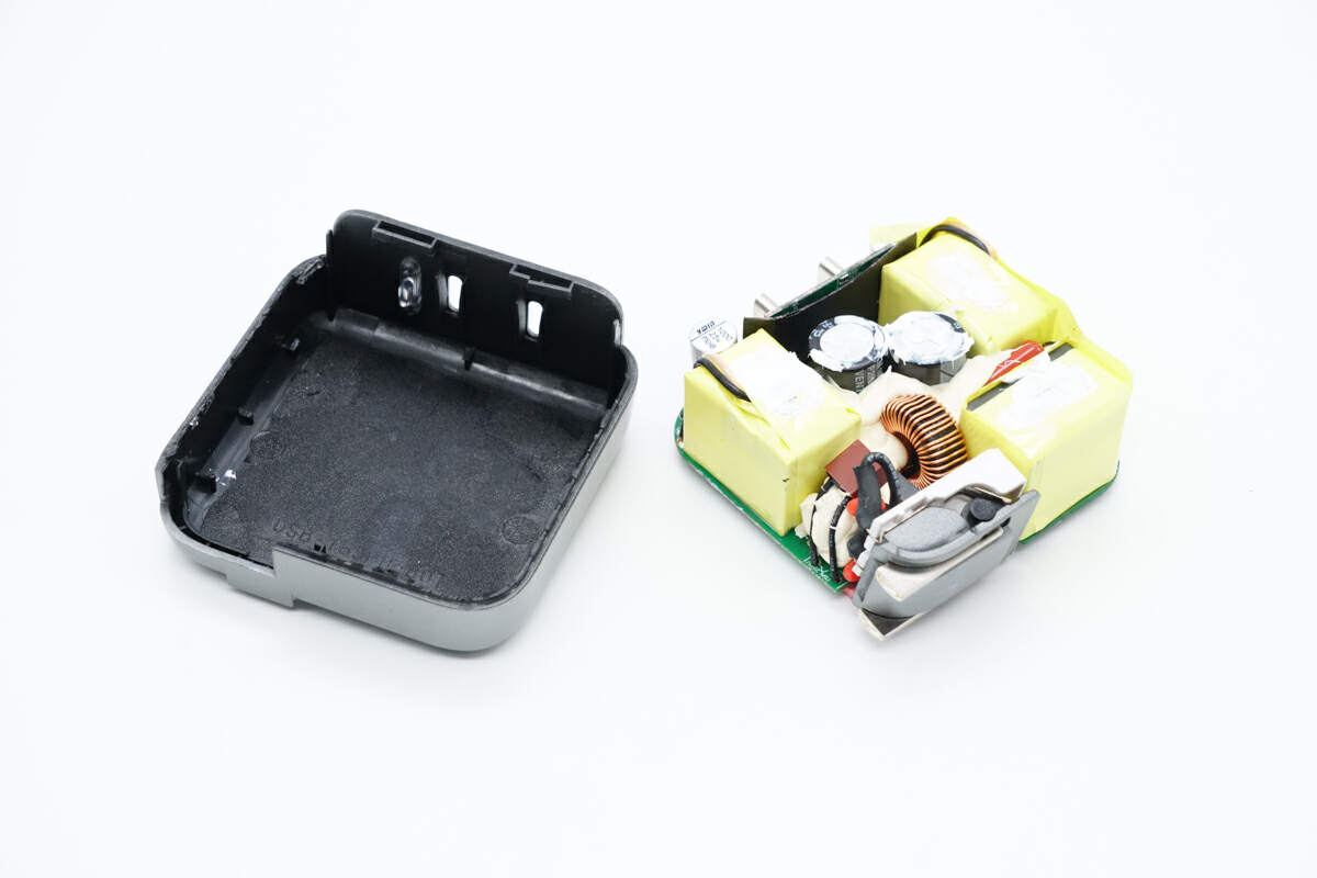

首先沿壳体接缝拆开充电器外壳。
壳体内部粘贴粉色导热垫。
对应变压器和PFC升压电感涂胶加强散热。

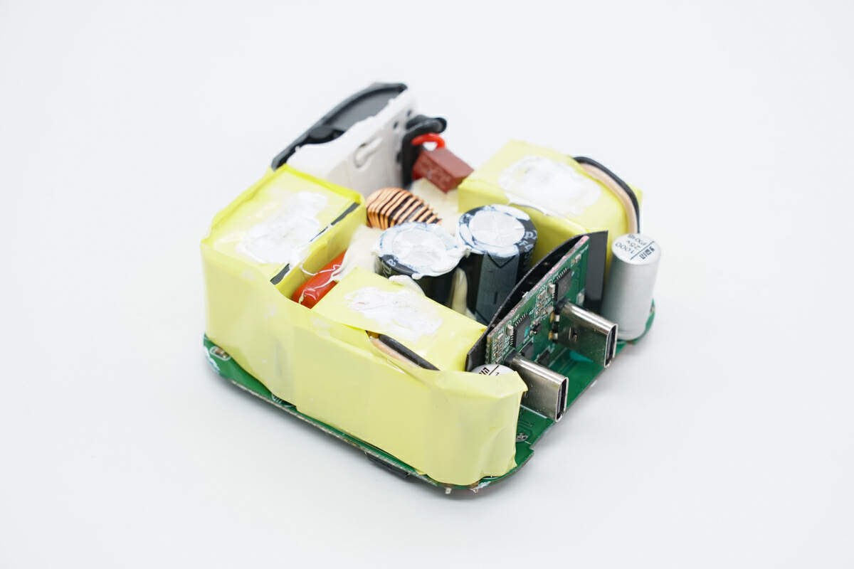

从壳体中取出PCBA模块。

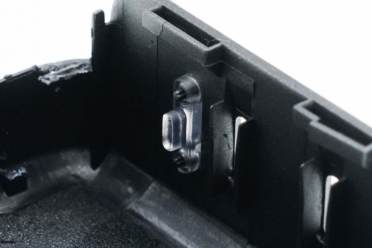

壳体内部对应指示灯的导光柱特写。

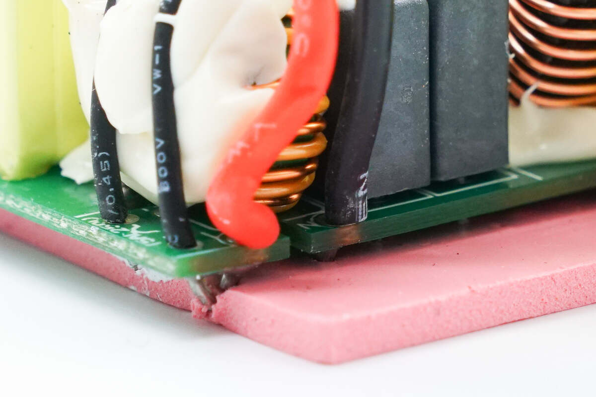

PCBA模块边缘粘贴胶带绝缘。

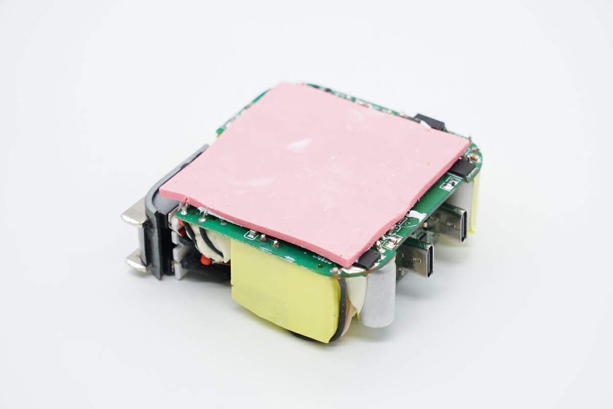

PCBA模块背面粘贴导热垫。

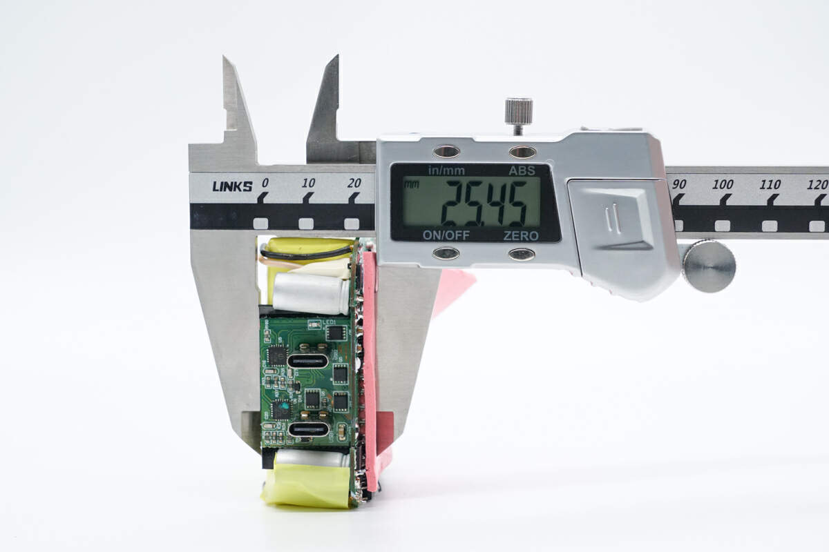

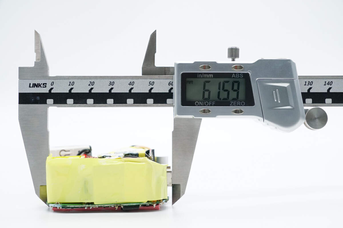

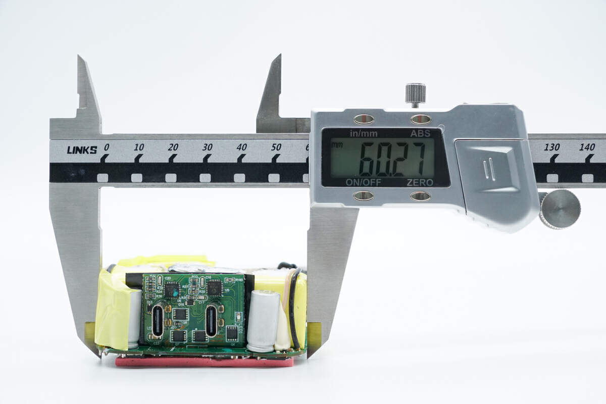

使用游标卡尺测得PCBA模块长度约为61.6mm。
PCBA模块宽度约为60.3mm。
PCBA模块厚度约为25.5mm。

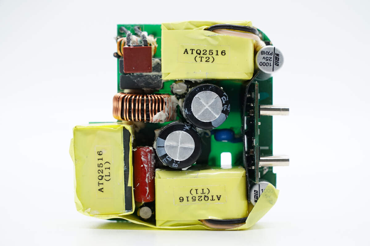

PCBA模块正面一览,左上角为交流输入端,焊接保险丝,共模电感,安规X2电容和滤波电感。左下角焊接PFC升压电感,在中间位置焊接两颗高压滤波电容,右侧上下各焊接一颗变压器,右侧焊接滤波固态电容和输出小板,输出小板背面设有麦拉片绝缘。

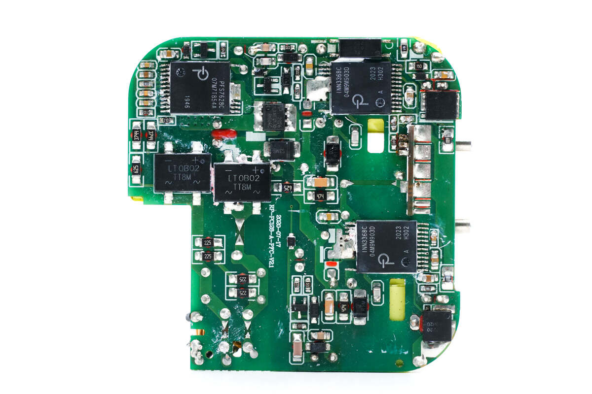

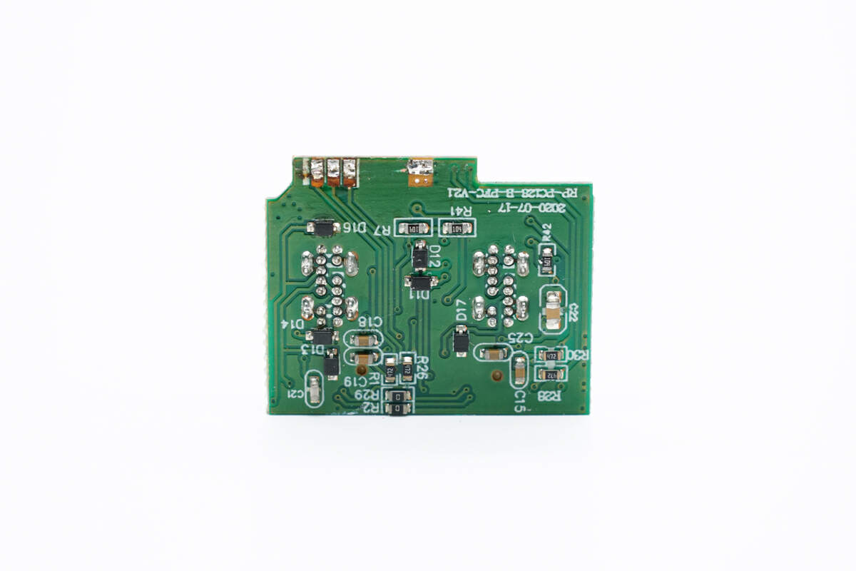

PCBA模块背面左上角焊接PFC升压芯片,右侧焊接PFC整流管,下方焊接两颗整流桥。右侧焊接两颗高集成电源芯片,对应的同步整流管,右上角焊接一颗光耦。
通过对PCBA模块的观察发现,迪比科这款充电器内置PFC电路将输入升压,进行功率因数校正。内部设有两路反激开关电源,宽电压范围输出,输出电压由协议芯片控制,实现双口独立快充输出。当只有一个接口输出时,自动将两路电源输出并联,满足大功率输出需求。下面我们就从输入端开始了解各个元器件的信息。

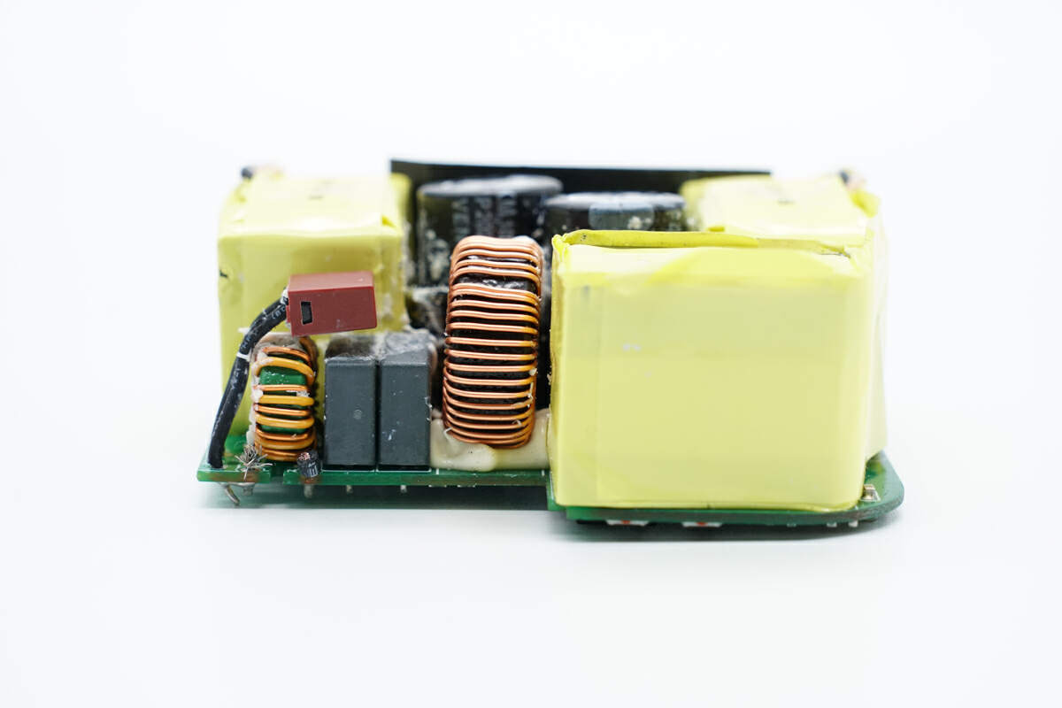

输入端焊接保险丝,共模电感,安规X2电容和滤波电感,右侧PFC升压电感严密缠绕胶带绝缘。

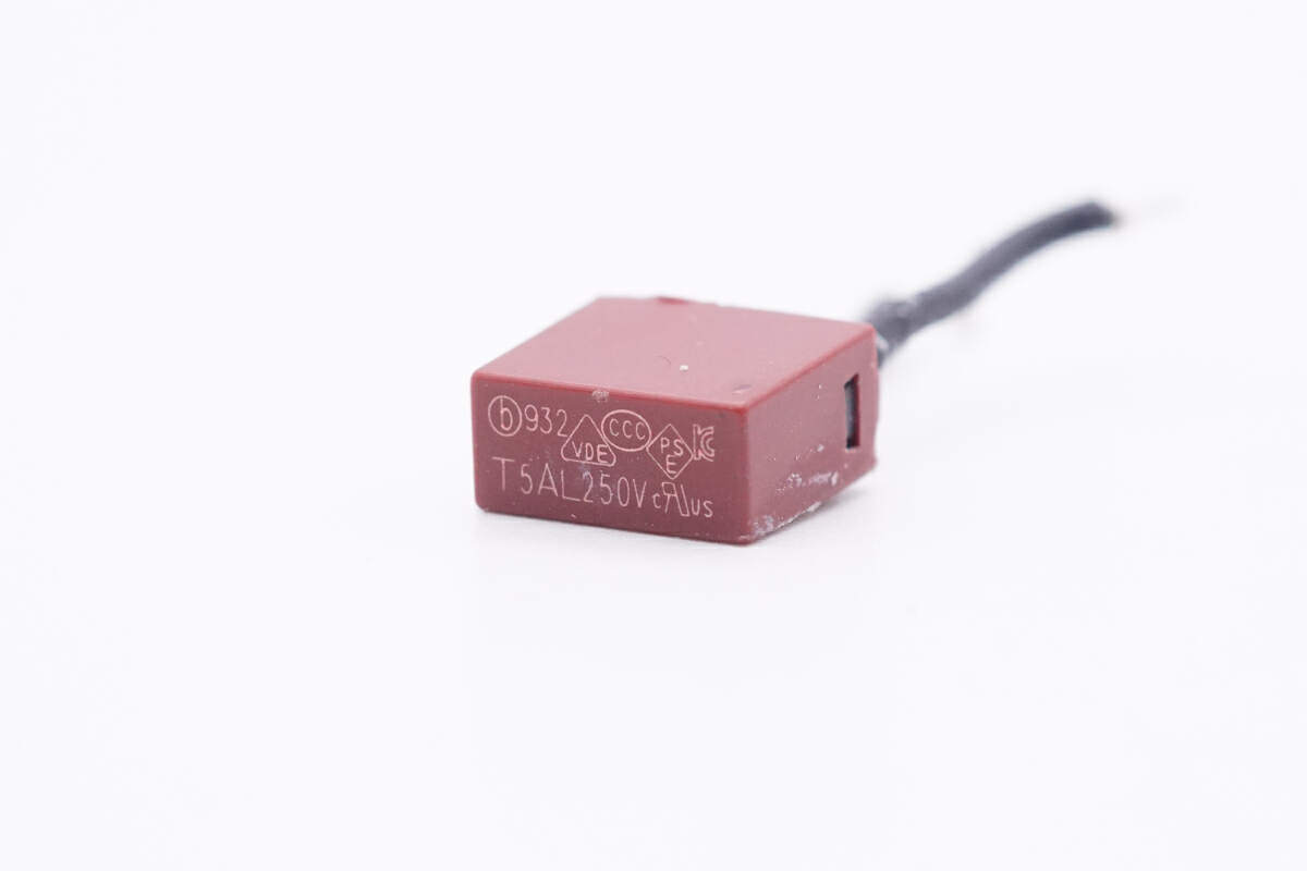

输入端保险丝来自贝特电子,出料号932,规格为5A 250V。

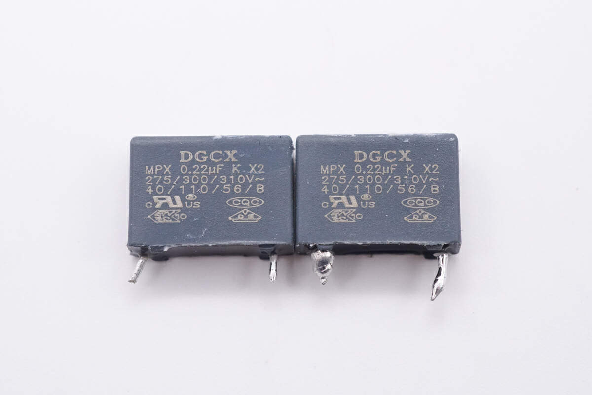

两颗安规X2电容来自东莞成希,规格为0.22μF。

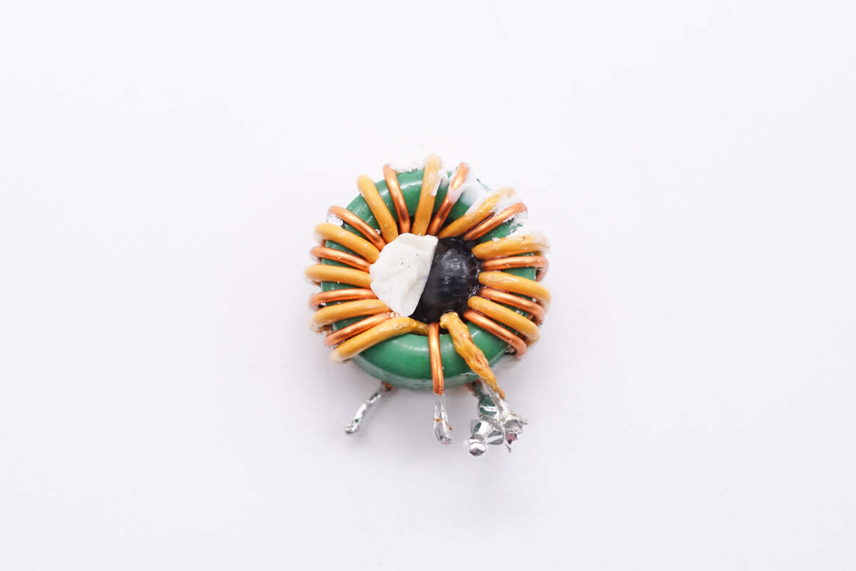

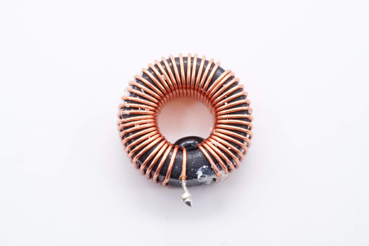

磁环滤波电感特写,漆包线打胶固定。

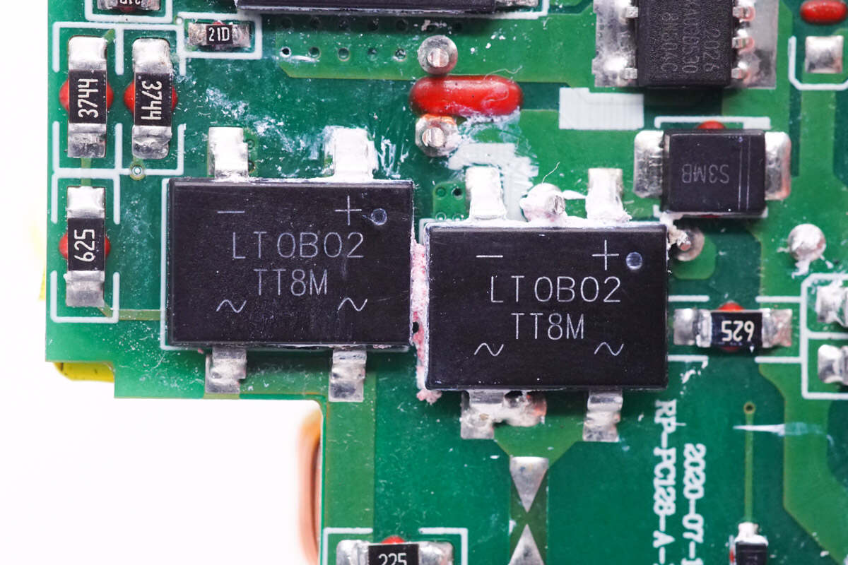

两颗整流桥来自DIODES,型号TT8M,规格为8A 1000V,使用两颗半桥连接,均摊发热。

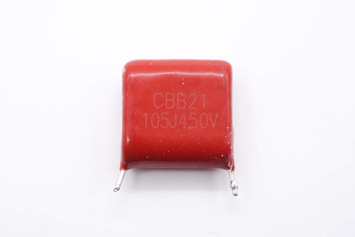

薄膜滤波电容规格为1μF450V。

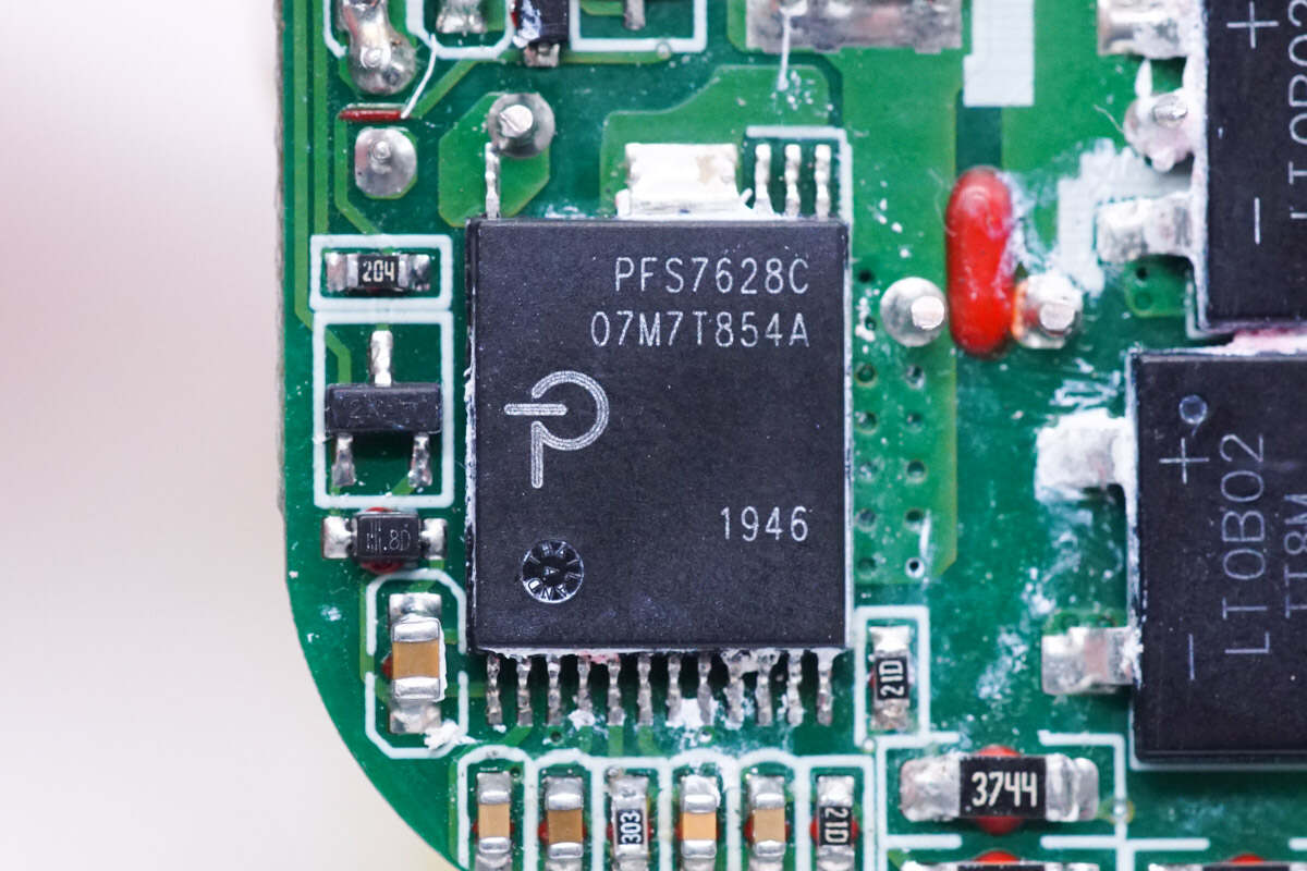

PFC升压控制器来自PI,为HiperPFS-4系列,型号PFS7628C,集成600V MOSFET,可在各种负载条件下提供高功率因数和高效率,90Vac输入电压下具备110W输出功率。

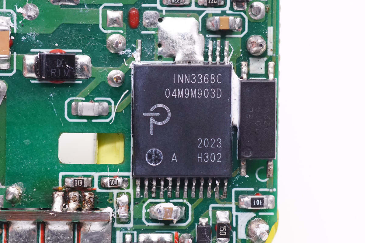

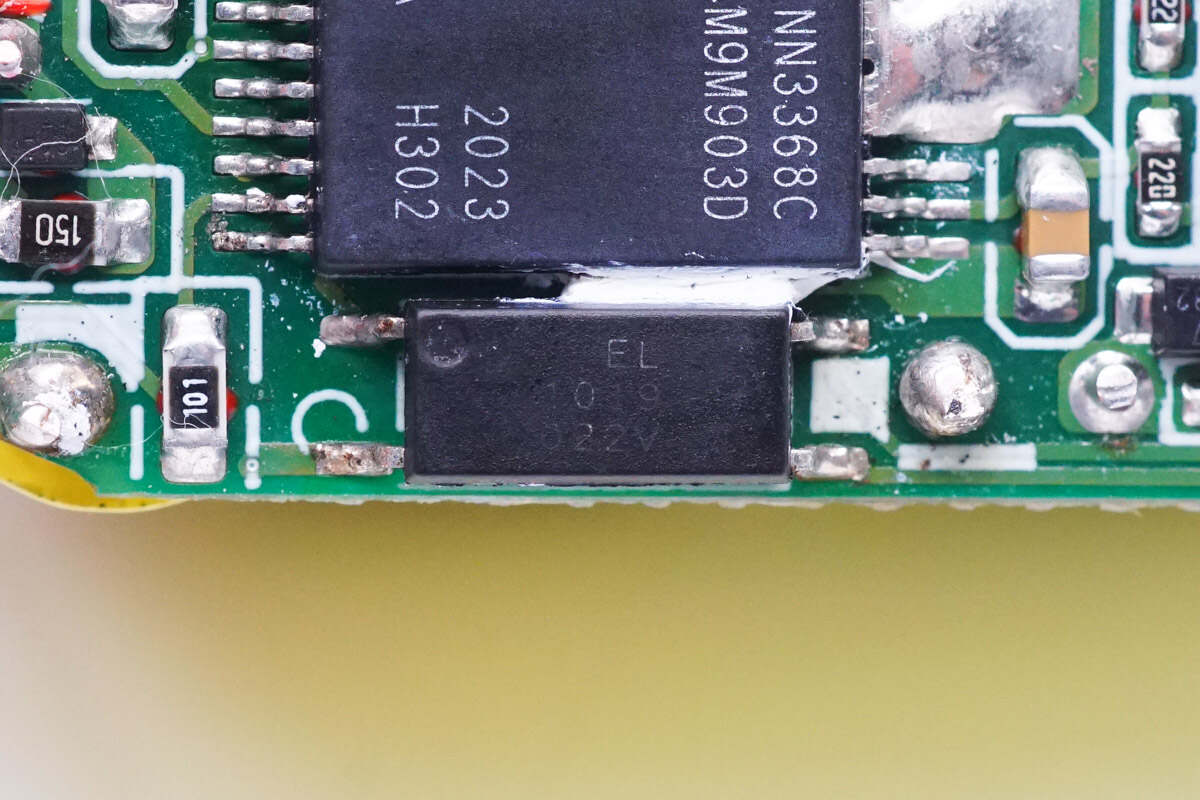

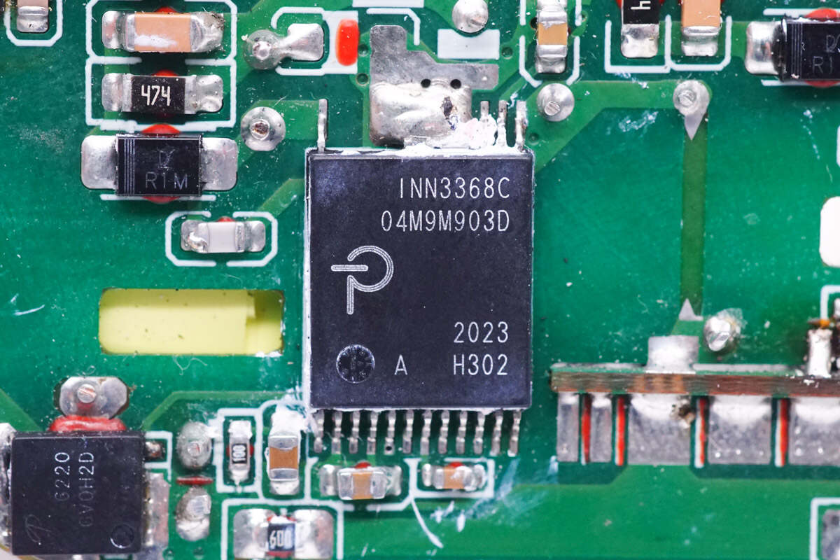

开关电源主控芯片采用PI INN3368C,为InnoSwitch3-Pro系列,是一颗集成了高压开关、同步整流和FluxLink反馈功能的数控恒压/恒流离线反激式准谐振开关IC,集成度非常高,适合应用于高效率USB PD 3.0 + PPS/QC适配器,宽电压范围条件下,密闭外壳内可以输出50W功率,搭配PFC使用可输出更高功率。
另一路电源主控芯片同样采用INN3368C主控芯片。

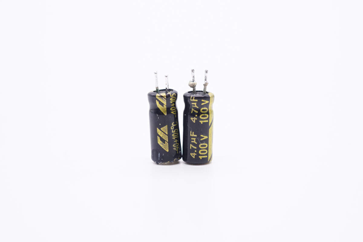

为主控芯片供电的滤波电容规格为4.7μF100V。

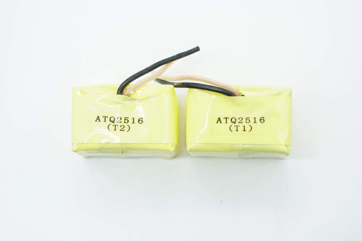

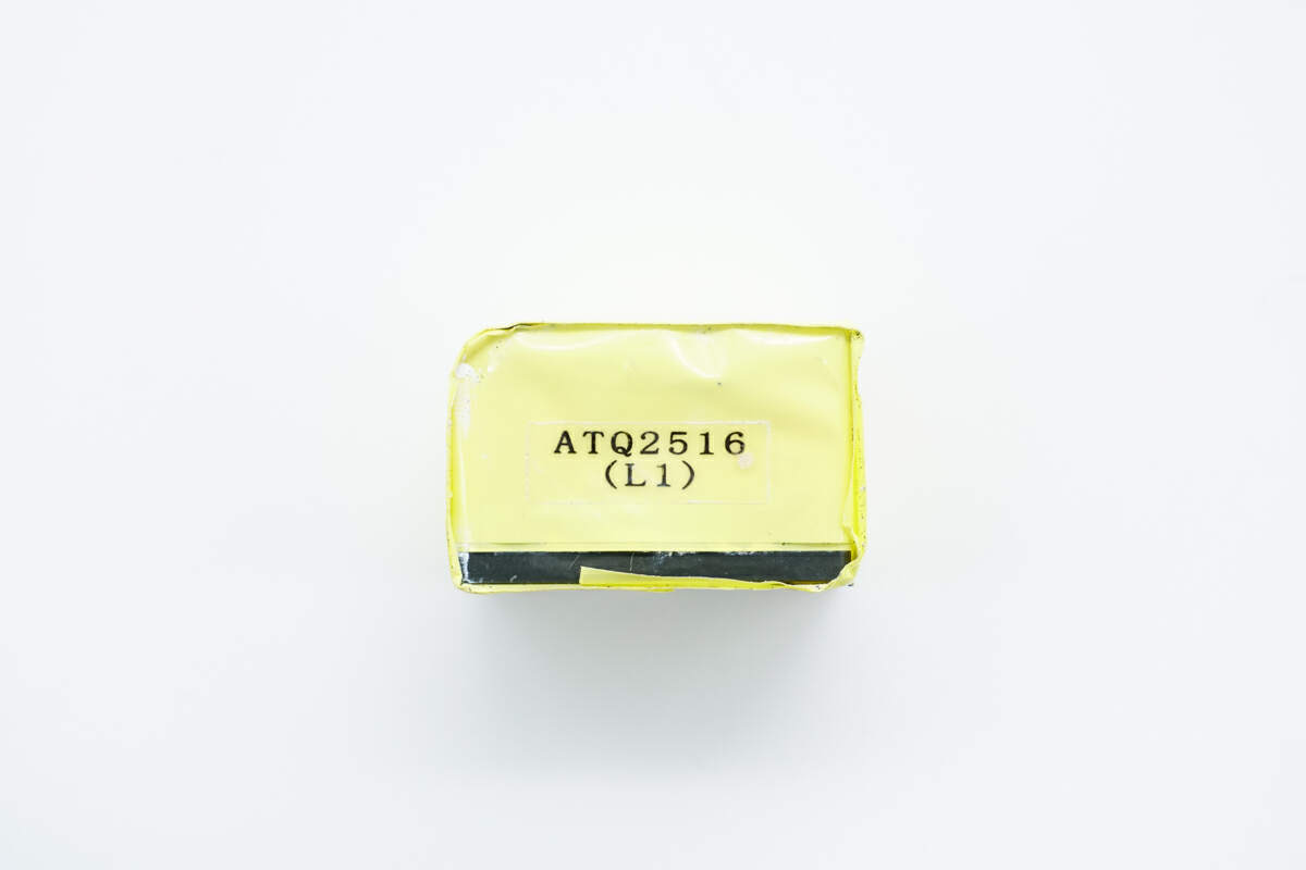

变压器采用ATQ2516骨架,次级采用多层绝缘线绕制,磁芯严密缠绕胶带绝缘。

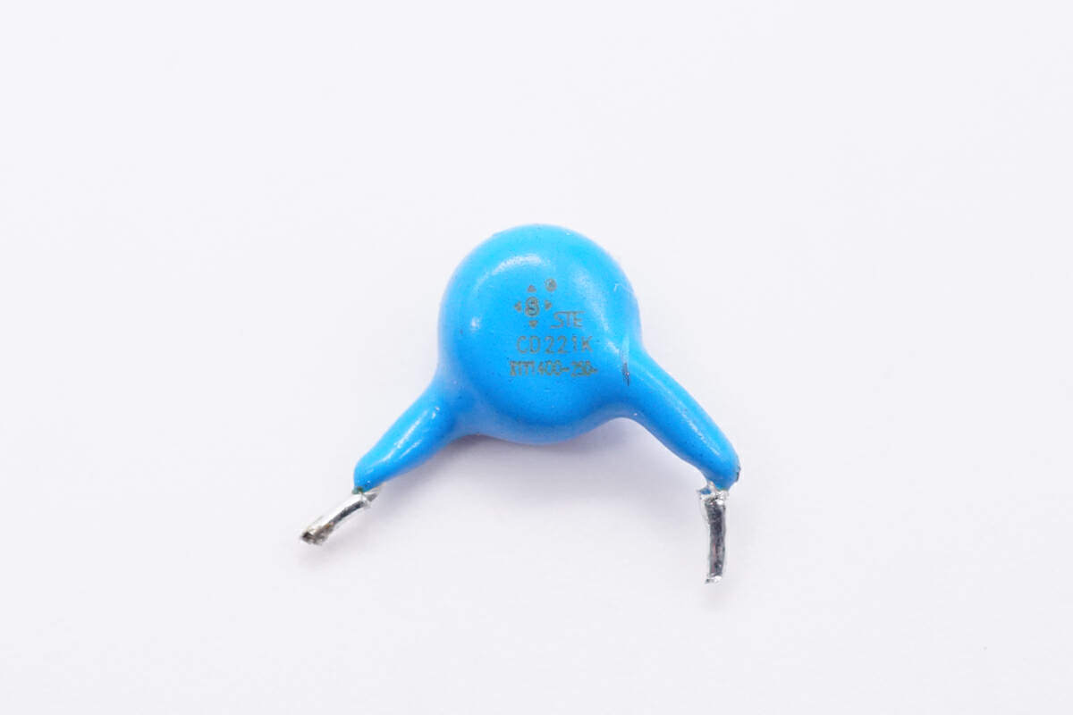

蓝色Y电容来自STE松田电子。
亿光EL1018光耦用于PFC开关控制。

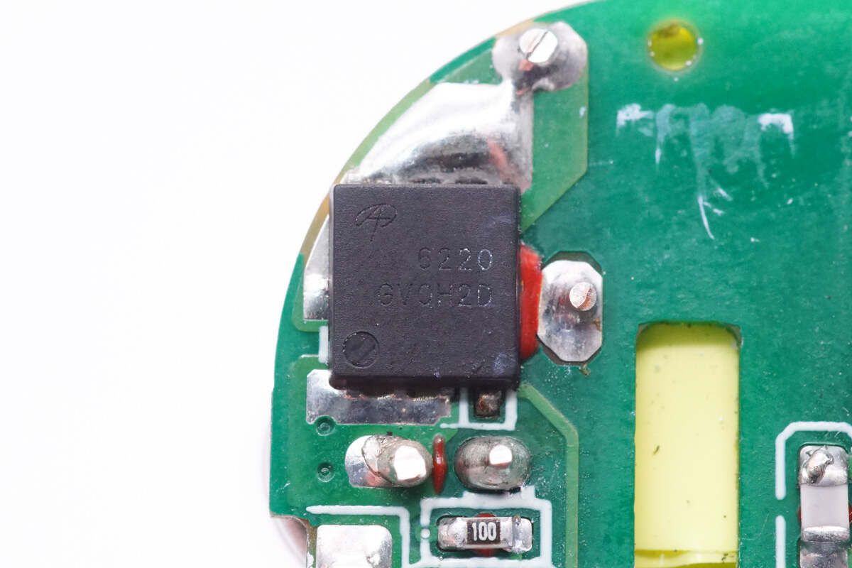

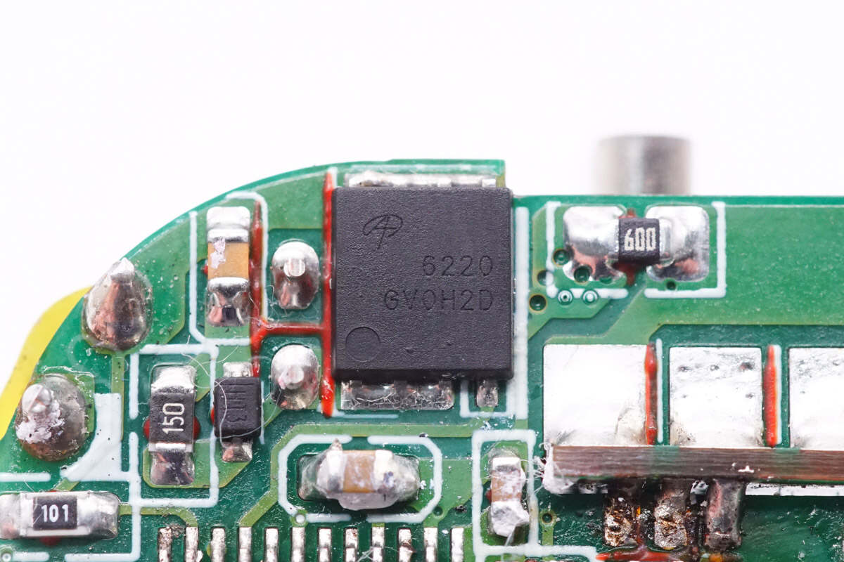

同步整流管来自万国半导体,型号AON6220,NMOS,耐压100V,导阻5.1mΩ,采用DFN5*6封装。
另一颗同步整流管型号相同。

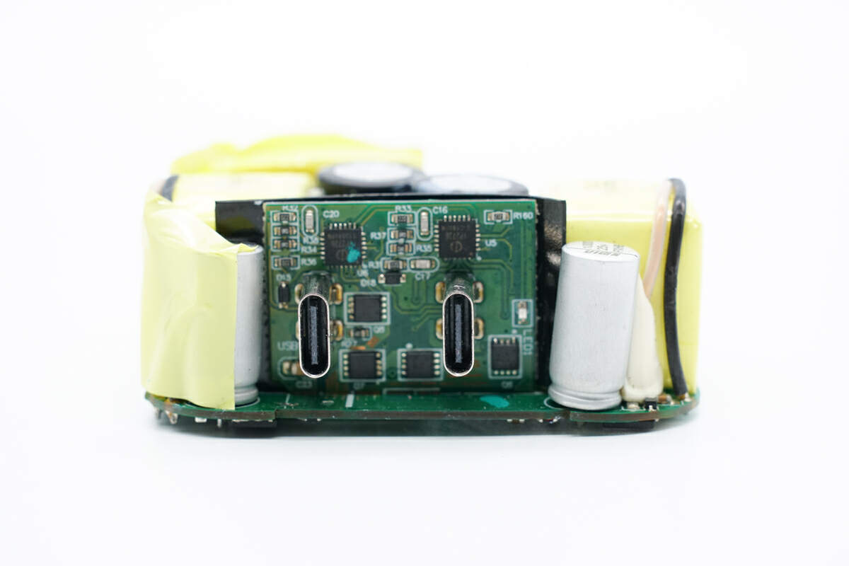

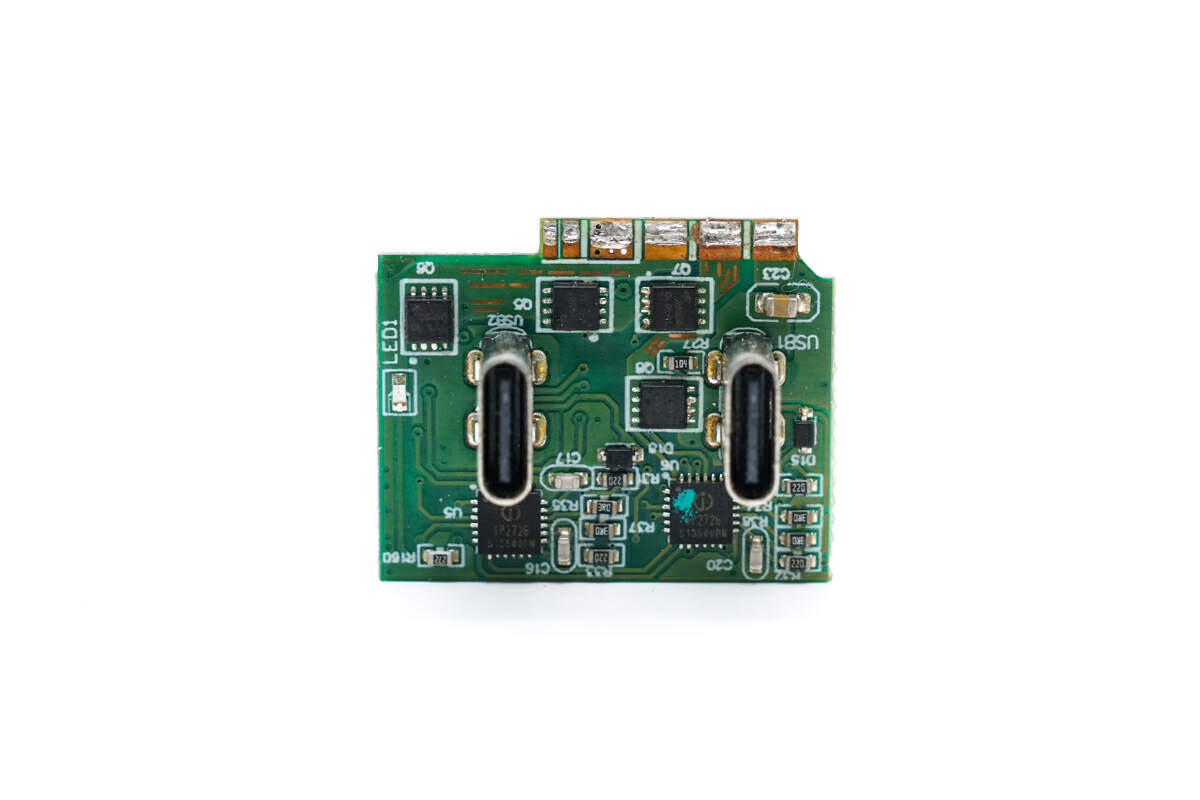

输出端设有滤波固态电容和协议小板。

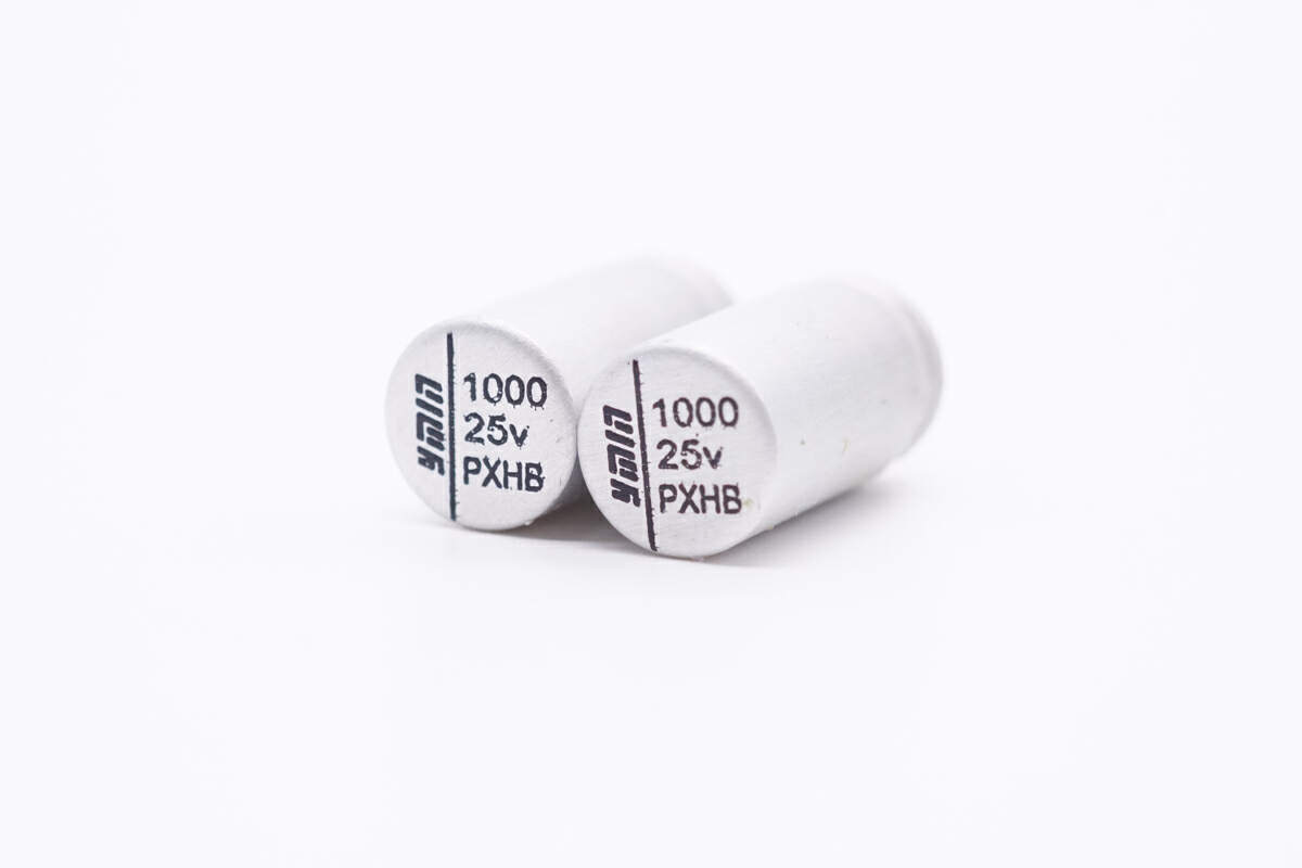

输出滤波电容来自永铭,NPX系列固态电容,规格为1000μF25V。

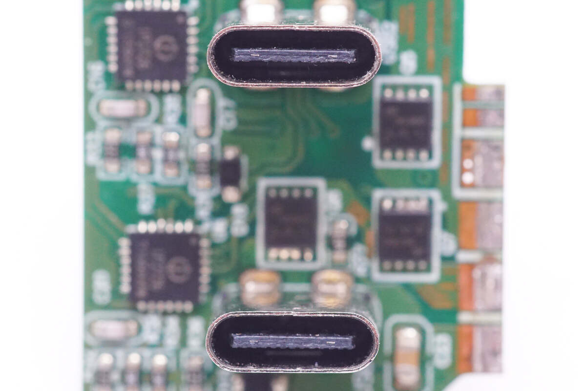

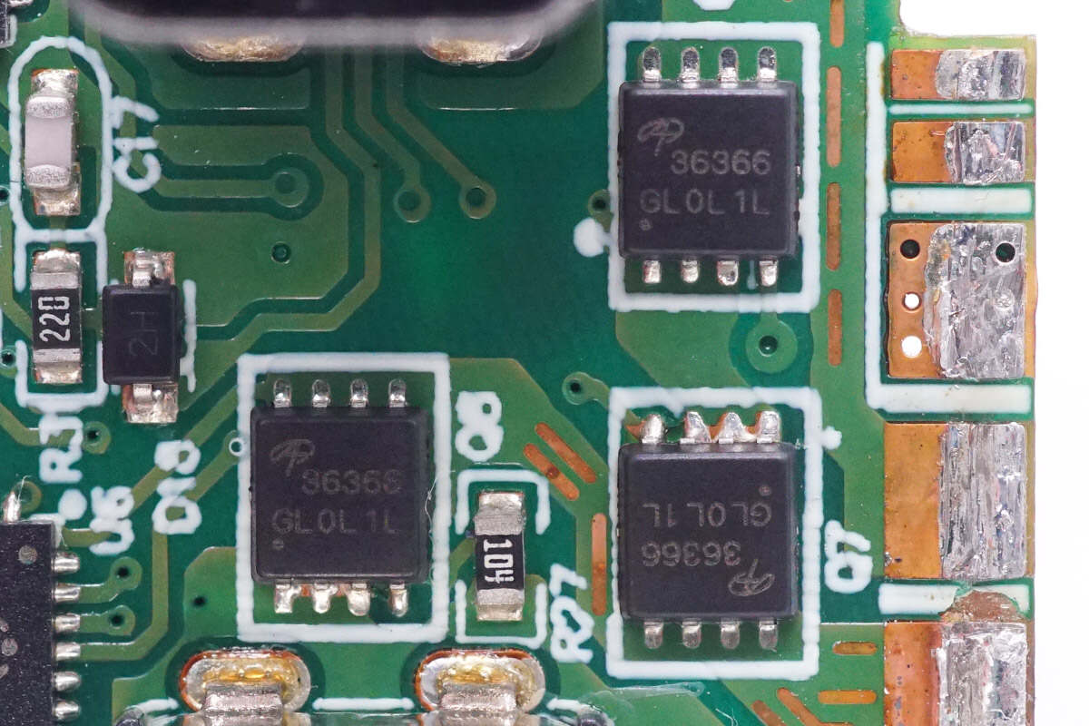

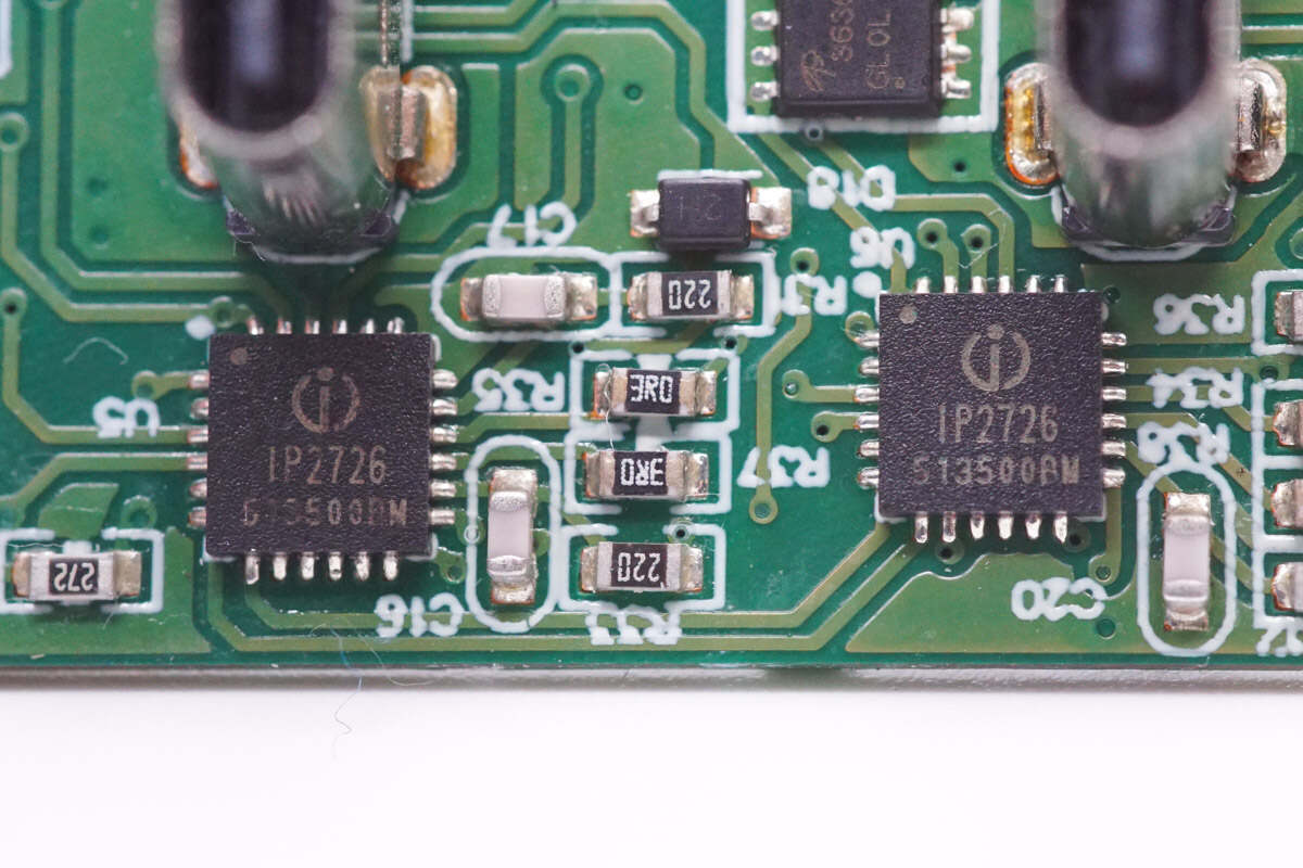

小板正面焊接两颗协议芯片,四颗VBUS开关管和两个USB-C母座。
小板背面焊接TVS二极管用于静电保护。

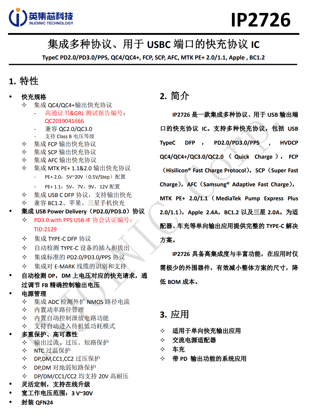

协议芯片采用英集芯IP2726,这是一颗应用非常广泛的协议芯片。英集芯IP2726是一颗集成多种协议、用于USB输出端口的快充IC,支持Type-C DFP、PD2.0/3.0、PPS、QC4+、QC2.0/3.0、FCP、AFC、SCP、MTK PE+、Apple2.4A、BC1.2以及三星2A等协议。具有高集成度和丰富的功能,在应用时仅需极少的外围器件,有效减小整体方案的尺寸,降低BOM成本。
充电头网了解到,英集芯IP2726已经通过了高通QC4+认证,拿到了中国大陆地区第一张QC4+认证证书。
充电头网了解到,英集芯IP2726此前已被公牛140W 3C1A氮化镓快充插座、MOMAX 140W 2C1A氮化镓充电器、mophie 120W 3C1A四口氮化镓桌面充、红米Note12 探索版原装210W氮化镓充电器、联想thinkplus迷你65W氮化镓充电器等大品牌产品采用,芯片性能质量获得客户高度认可。

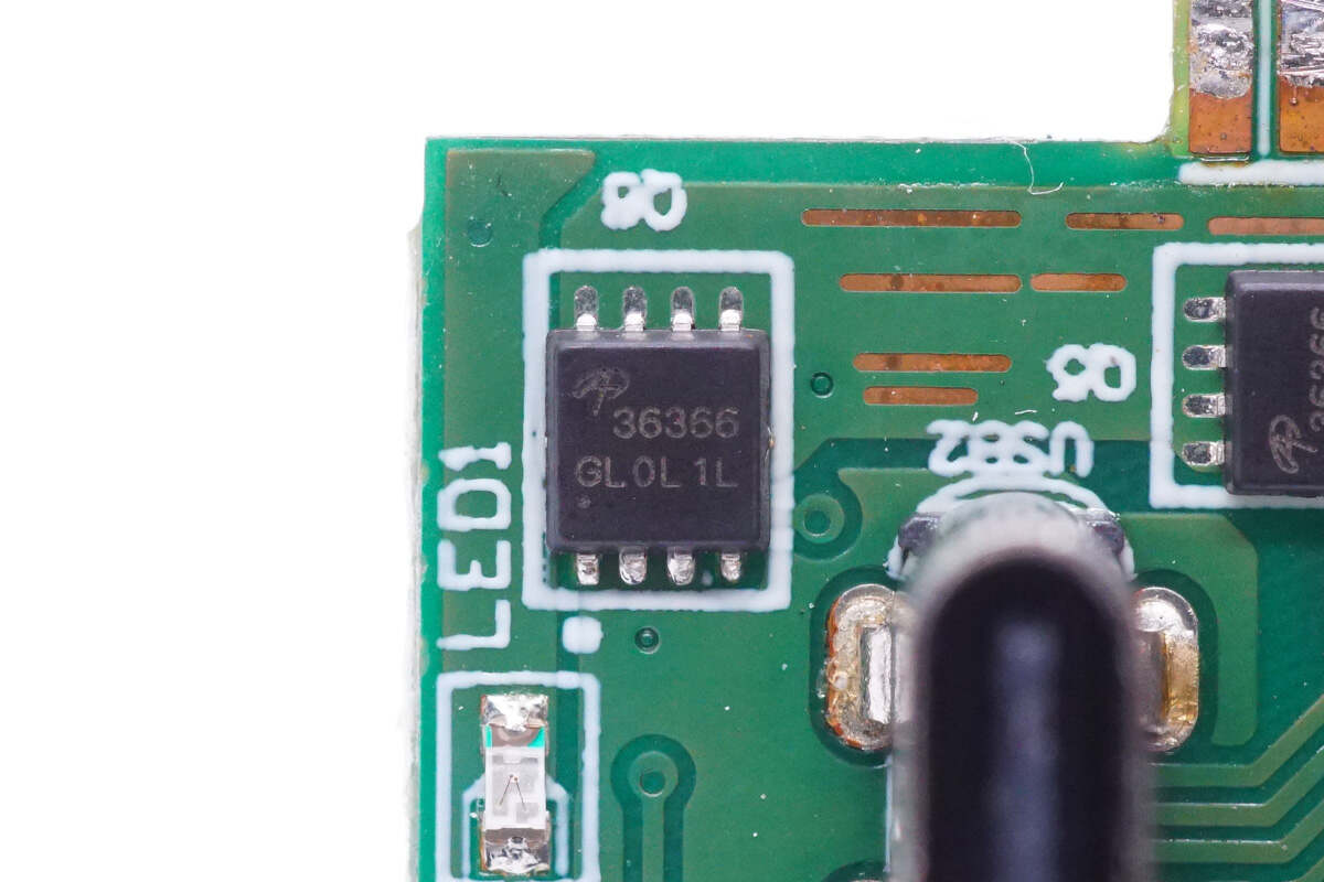

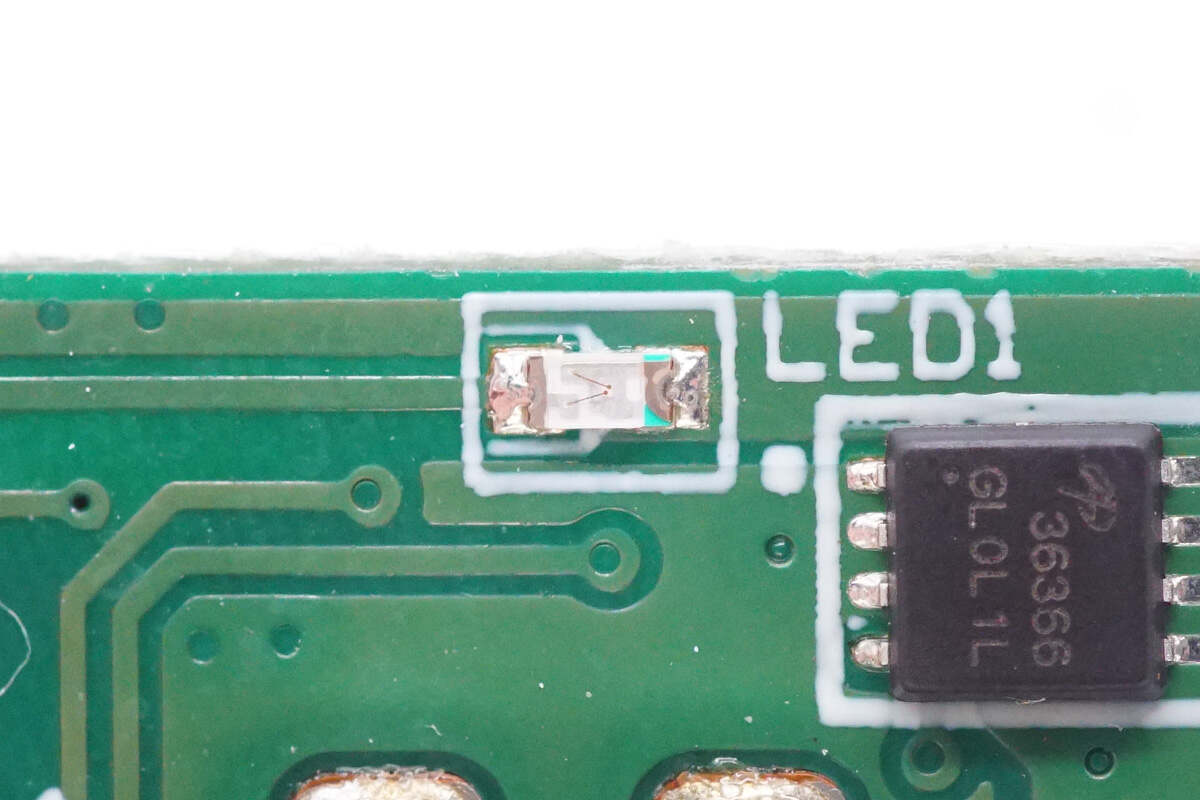

VBUS开关管来自万国半导体,型号AONR36366,NMOS,耐压30V,导阻2.8mΩ,采用DFN3*3EP封装。
另一颗同型号VBUS开关管特写,共使用四颗进行接口输出和电源并联控制。
USB-C母座采用过孔焊接固定,黑色胶芯不露铜。
贴片LED指示灯用于电源指示。

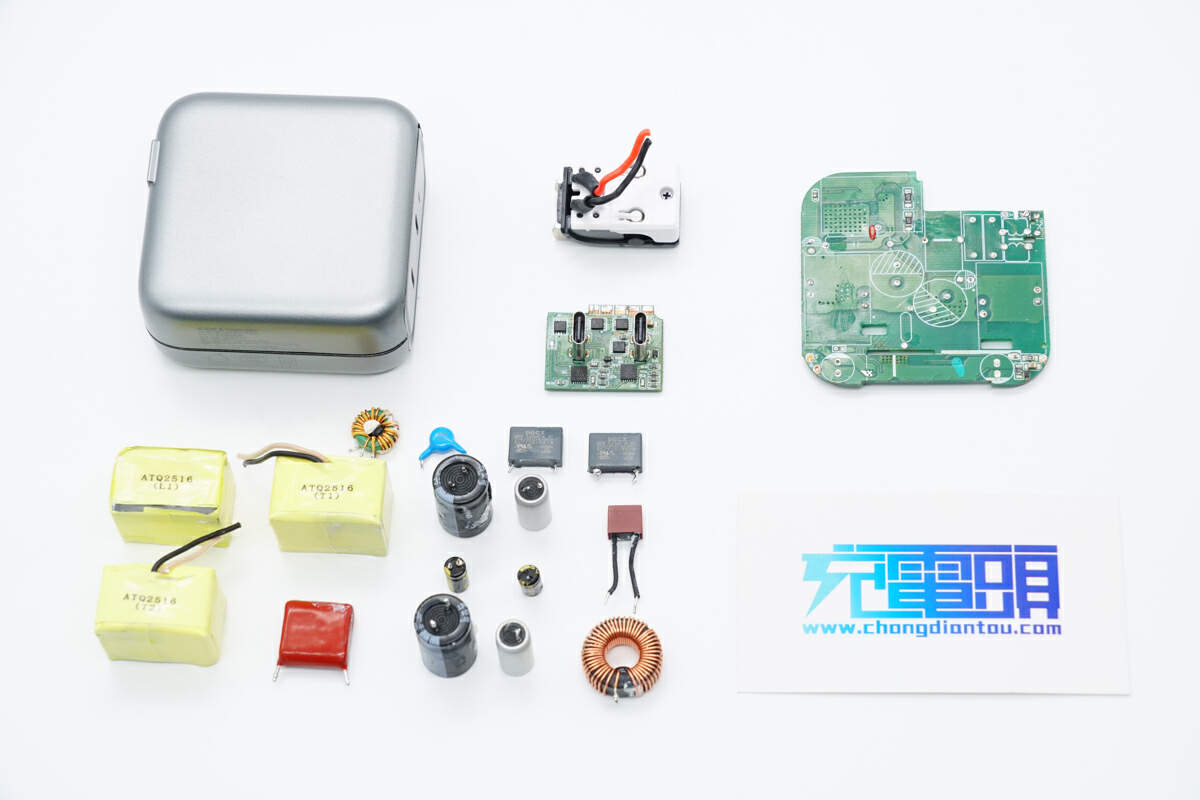

全部拆解一览,来张全家福。
迪比科这款90W充电器采用银色塑料外壳,配有国标折叠插脚,小巧便携,易于携带。充电器支持100-240V全球宽电压输入,输出端配有两个USB-C接口。其中任一接口均支持90W输出功率,支持功率盲插。并且还支持功率自动分配,可以同时满足手机与笔记本的快充需求。
充电头网通过拆解了解到,迪比科这款充电器内部采用PI高集成电源方案,使用PFS7628C PFC控制器搭配LXA03D530 PFC整流管,反激开关电源采用两路INN3368C搭配双变压器组成。输出采用两颗英集芯IP2726协议芯片进行两个USB-C接口控制。
充电器内部高压滤波电容来自丰宾,输出滤波电容来自永铭。同步整流管和VBUS开关管均来自万国半导体。PCBA模块涂胶导热,双面粘贴导热垫加强散热,降低长时间大功率运行的温升,内部做工用料扎实。
