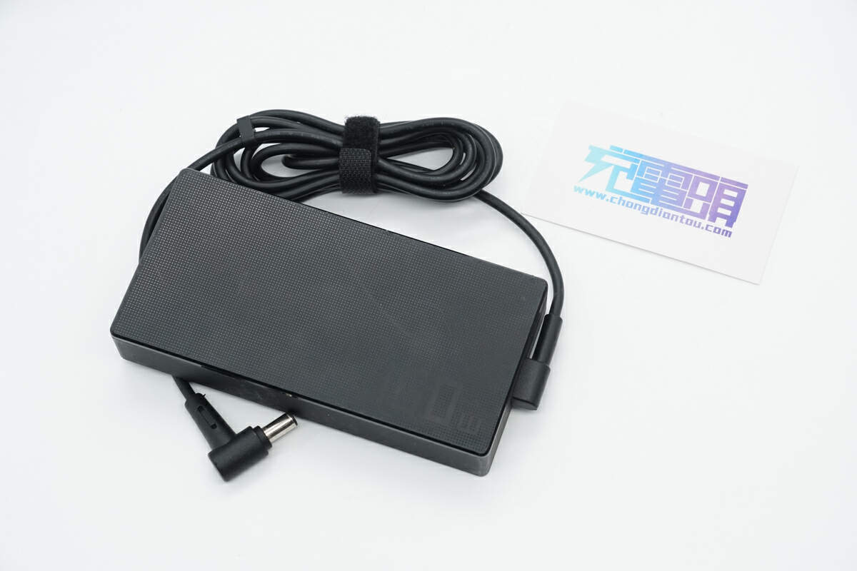

华硕150W笔记本电源适配器机身造型扁平规整,输入端为经典线体分离设计,输出端自带DC输出线缆。

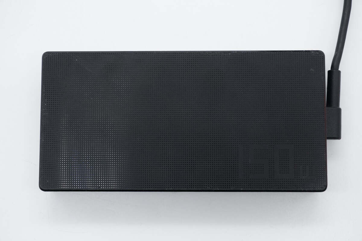

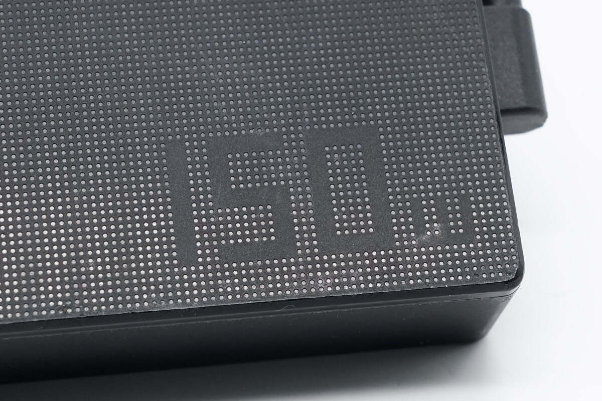

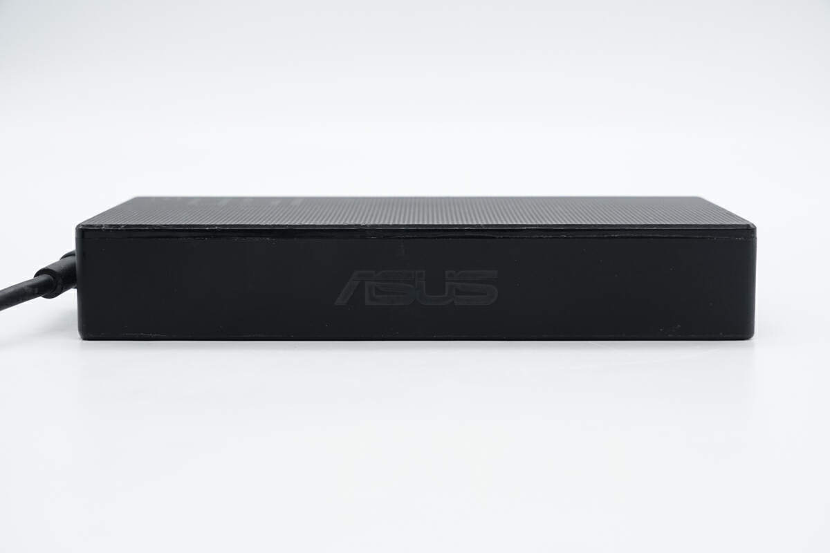

机身顶面延续华硕幻系列笔记本“点”设计元素。
顶面右下角还设计有150W字样,表明电源最大输出功率。
机身侧面设计有ASUS品牌。

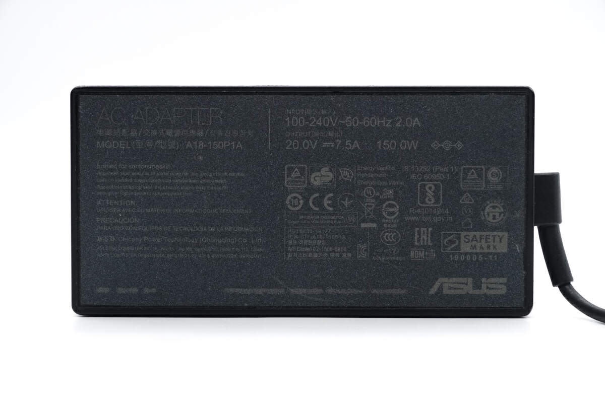

机身底部印有华硕150W电源适配器参数信息,产品通过了CCC、CE、GS、EAC、NOM、NYCE、BIS等多项安规认证,以及VI级能效认证。
电源适配器型号为A18-150P1A,支持100-240V~50/60Hz 2A输入,以及20V7.5A输出,最大输出功率150W。

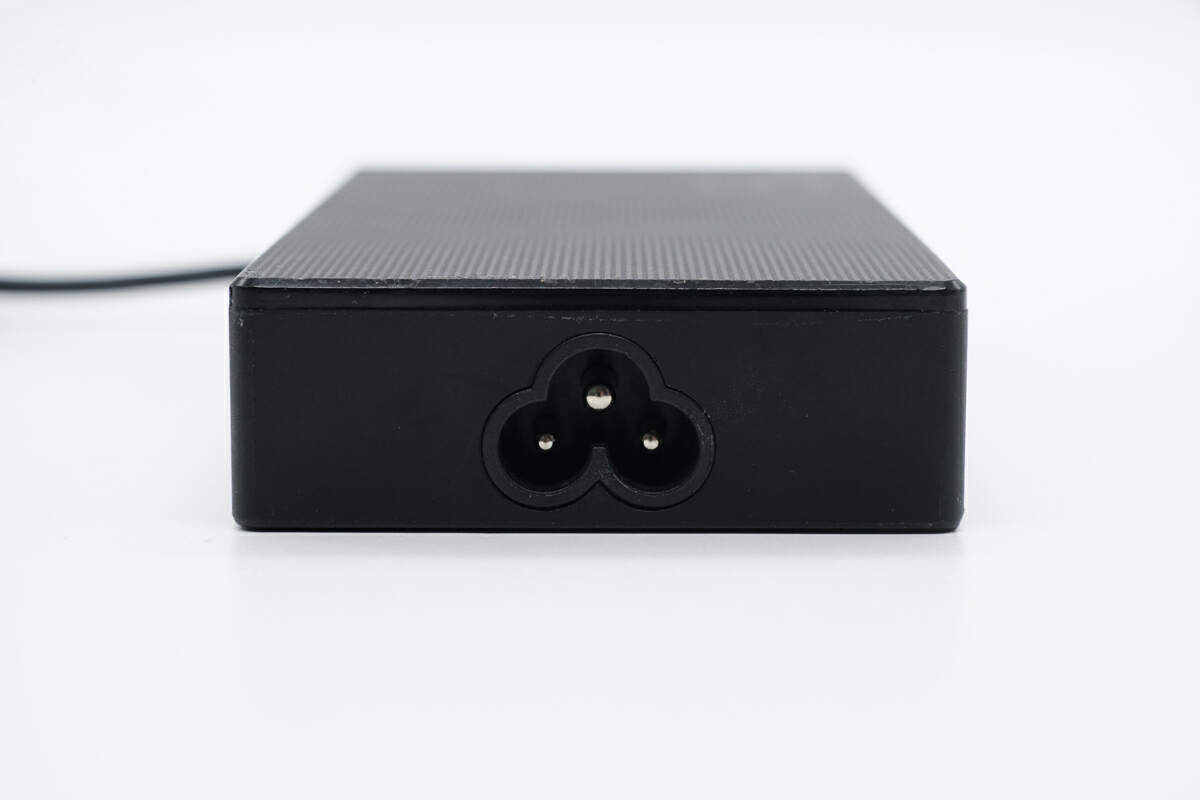

左端配置梅花插口,插口母座独立模块设计。

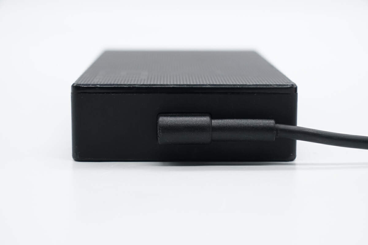

另一端设有DC输出线,连接处做了加强保护设计,同时弯折处理更容易将电源放置于狭小角落。

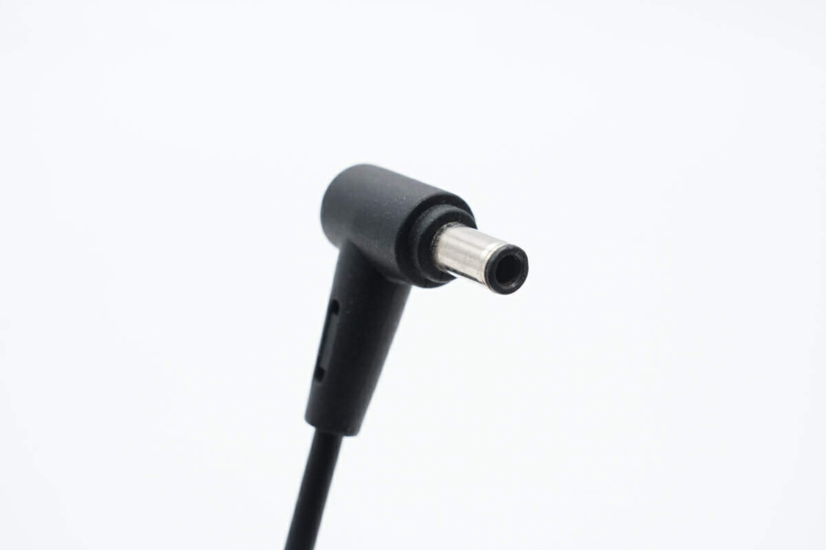

DC输出线缆端子90°弯折设计,连接笔记本避免顶到华硕笔记本,让笔电放置变得随意方便。

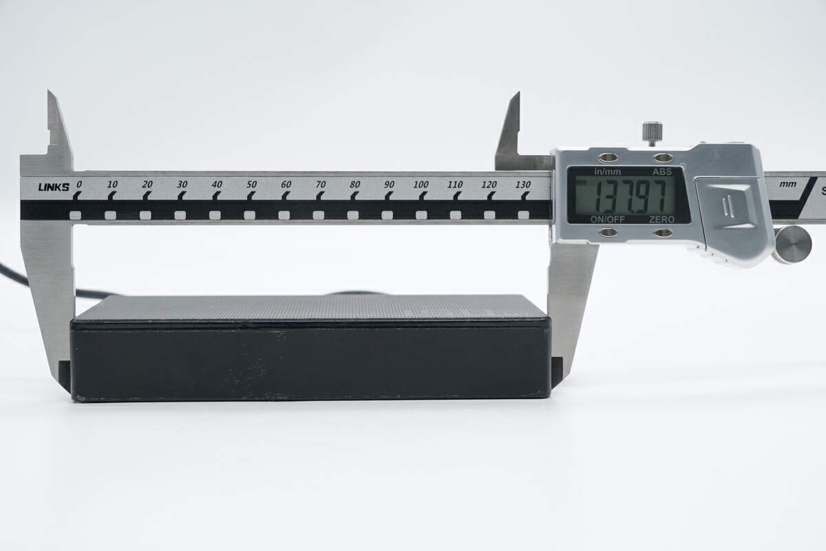

实测电源适配器机身长度为137.97mm。

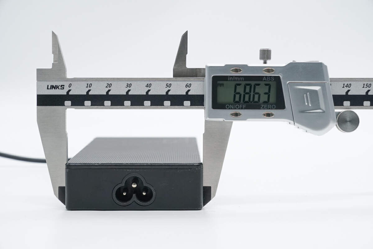

宽度为68.63mm。

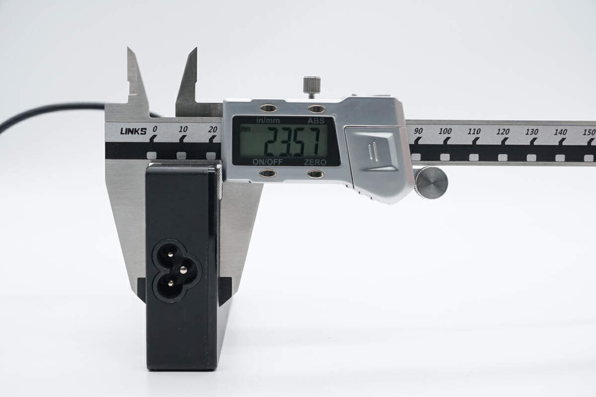

厚度为23.57mm。

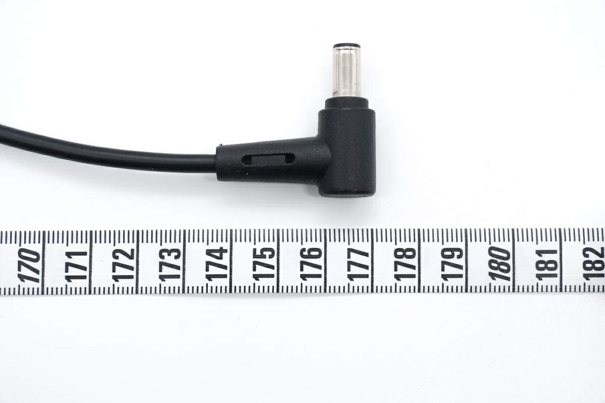

DC输出线缆长度为177cm。

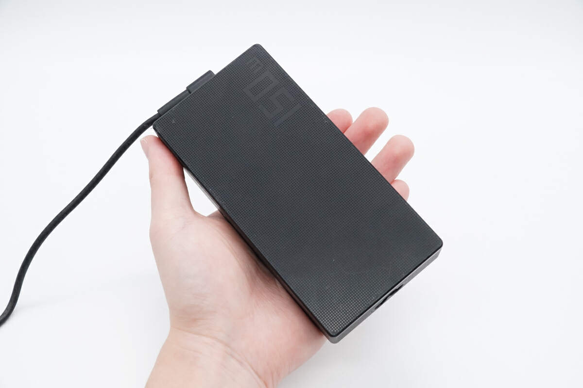

电源适配器机身拿在手上的大小直观感受。

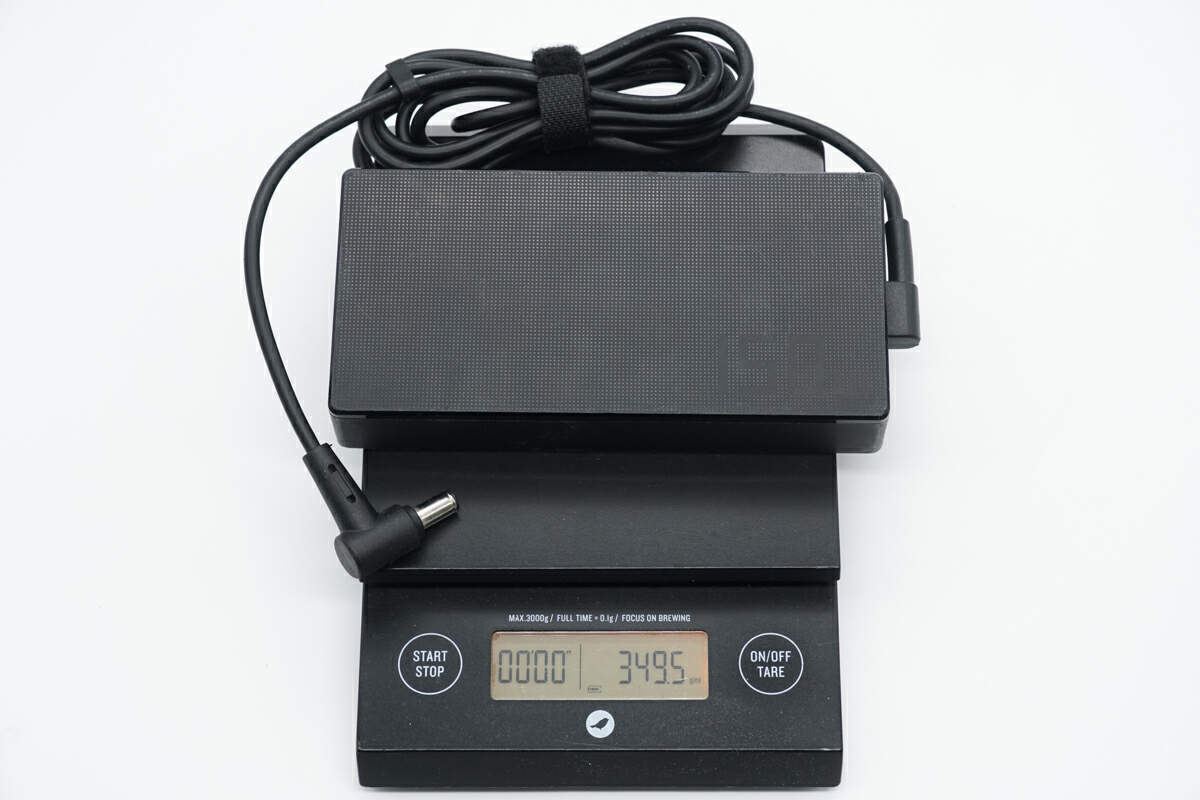

另外测得产品重量约为350g。

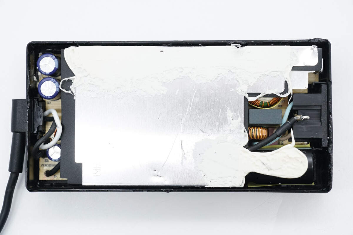

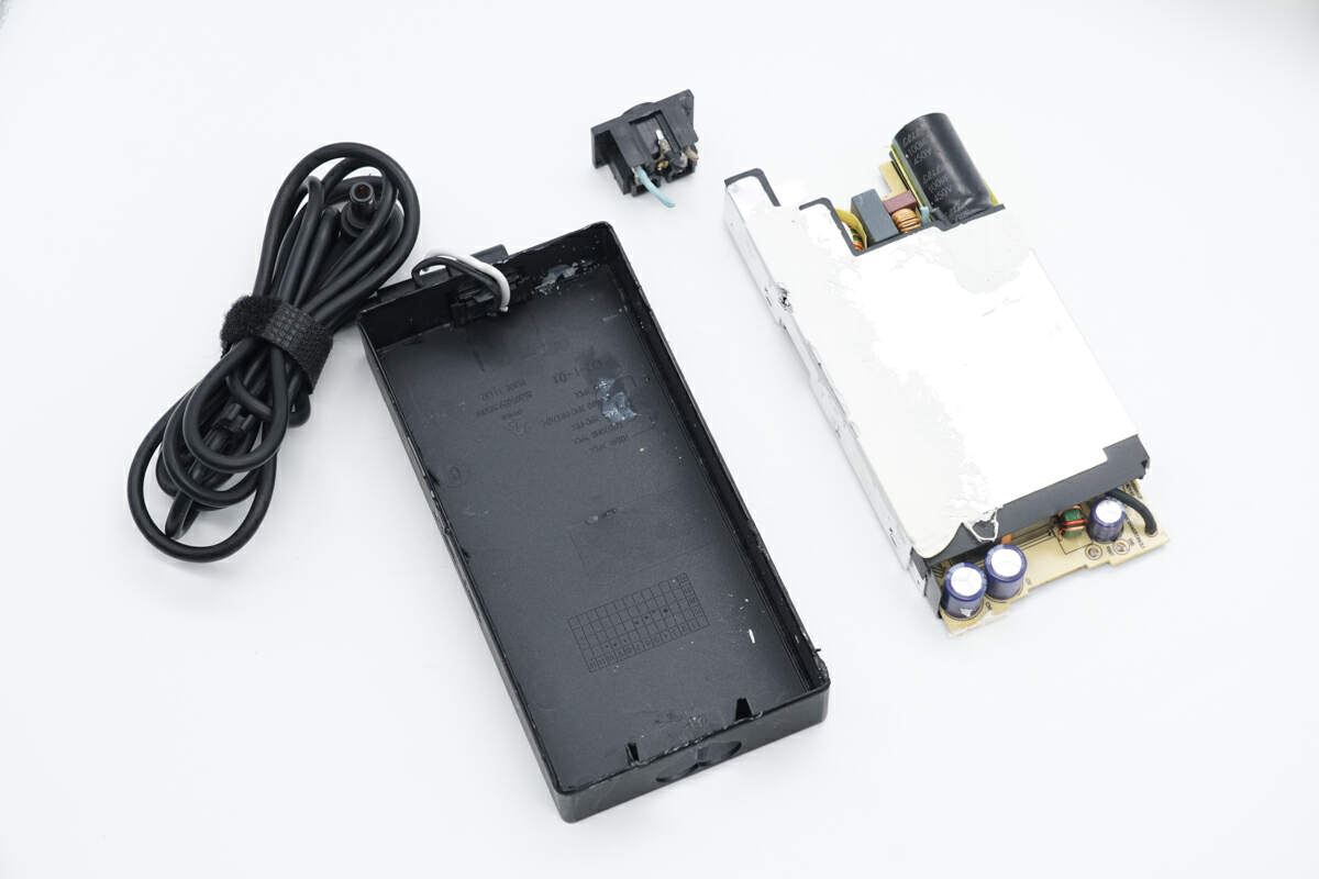

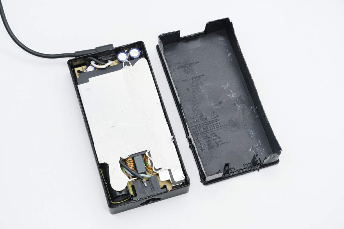

首先沿壳体接缝撬开适配器外壳,外壳通过超声波焊接固定。
PCBA模块包裹铝片散热。
交流电源输入导线焊接连接。
输出导线也通过焊接连接。
从壳体内部取出PCBA模块,PCBA模块整体包裹铝片散热。

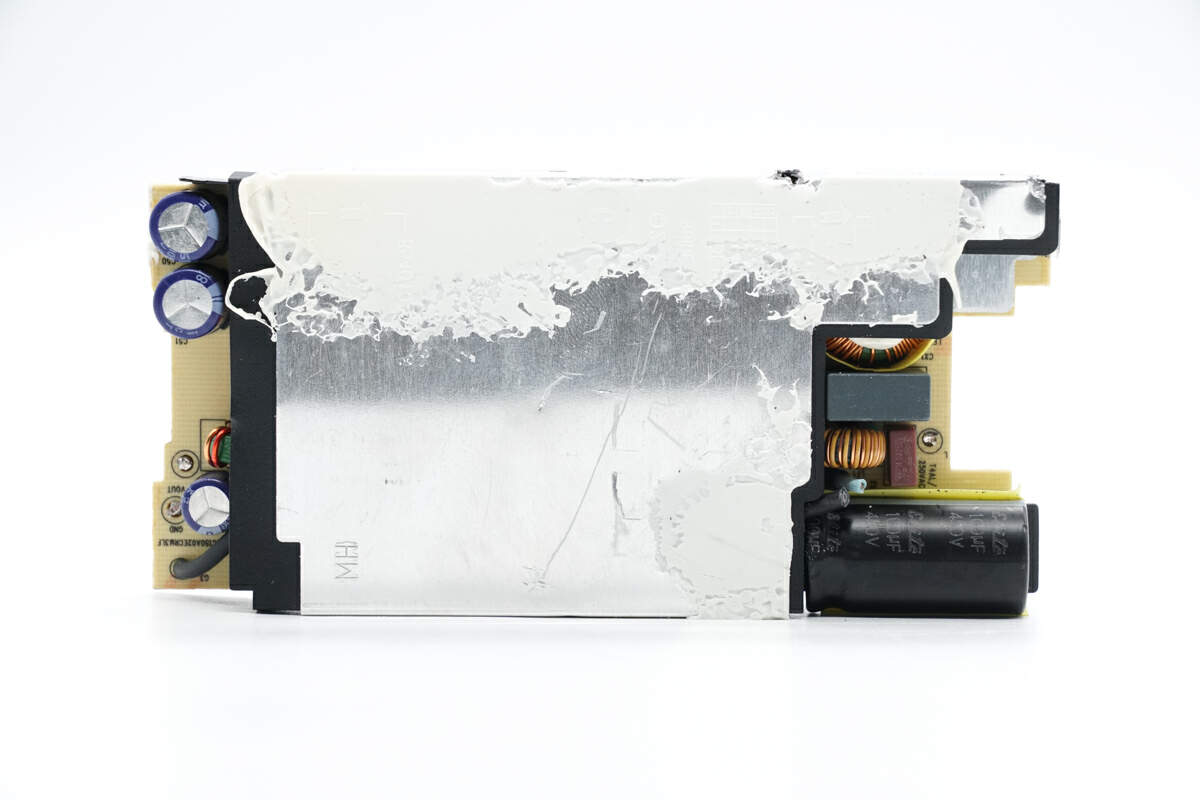

PCBA模块正面覆盖散热铝片,并打胶与外壳固定。

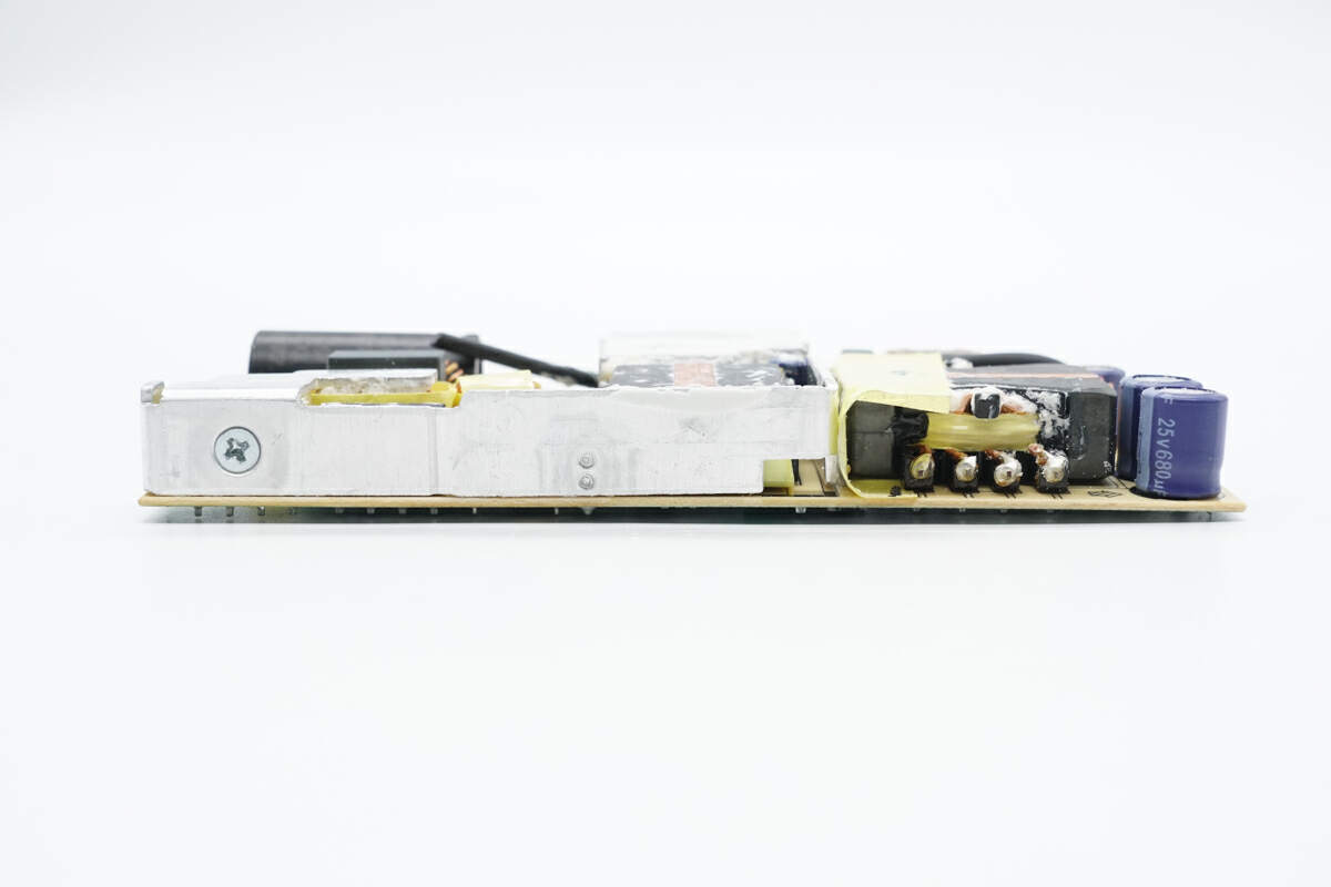

在PCBA模块背面设有散热铝片,内部使用麦拉片绝缘,通过焊接固定。

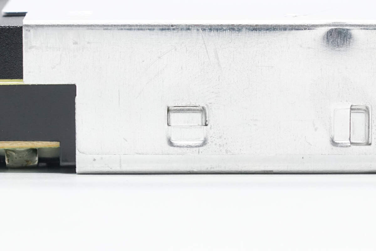

散热铝片通过卡扣固定。

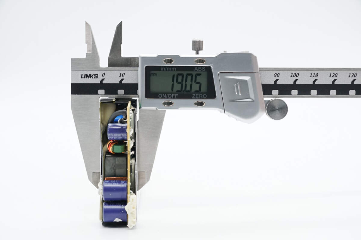

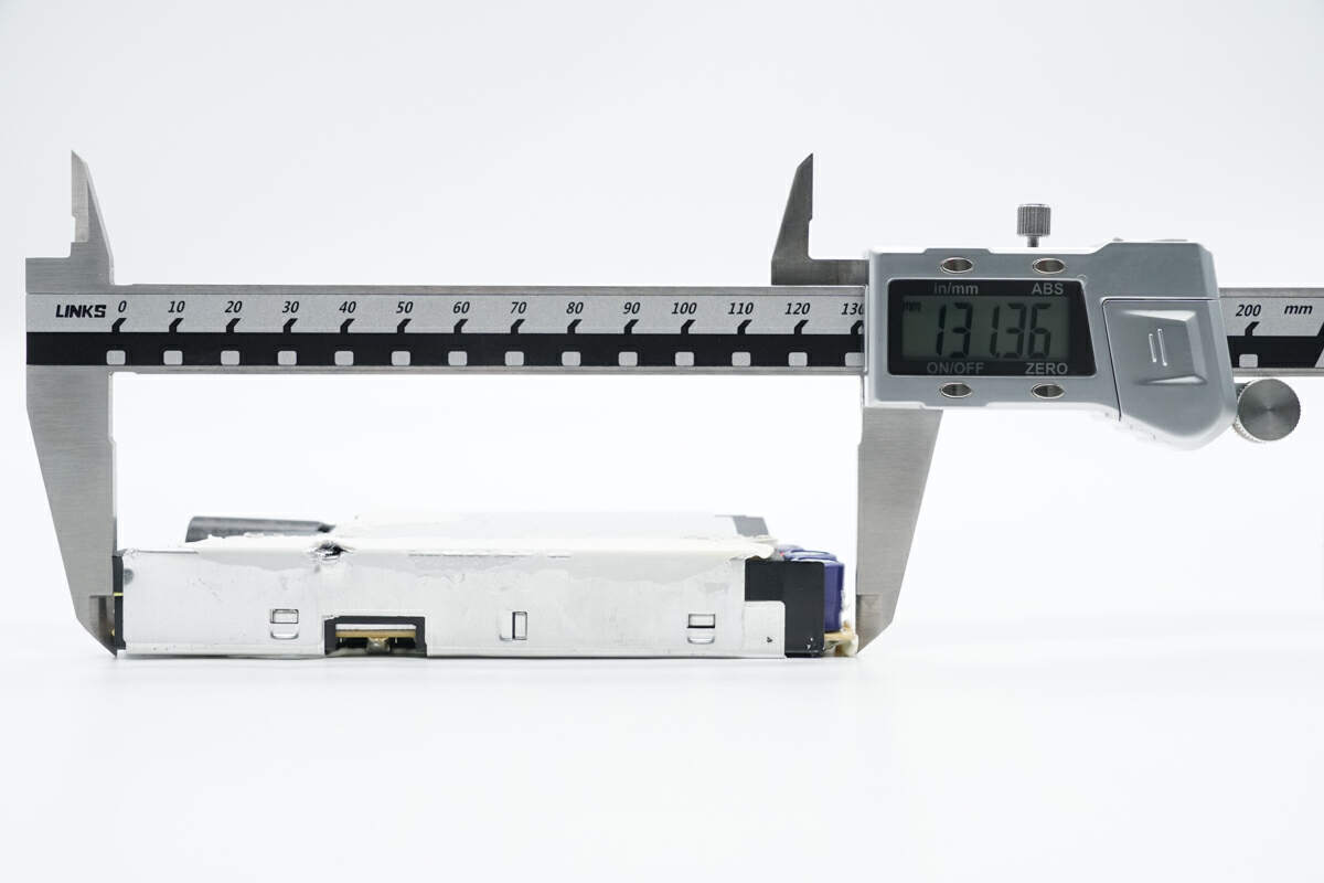

使用游标卡尺测得PCBA模块长度约为131.4mm。
PCBA模块宽度约为61mm。
PCBA模块厚度约为19mm。
拆解取下PCBA模块外套的散热片,取出PCBA模块,在铝制散热片下面是绝缘麦拉片,发热元件大面积涂胶导热。
PCBA模块元件之间打胶填充加固。

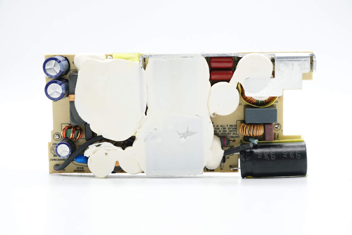

PCBA模块背面元件打胶增强散热性能。

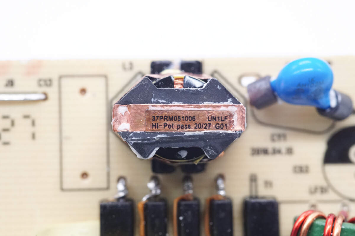

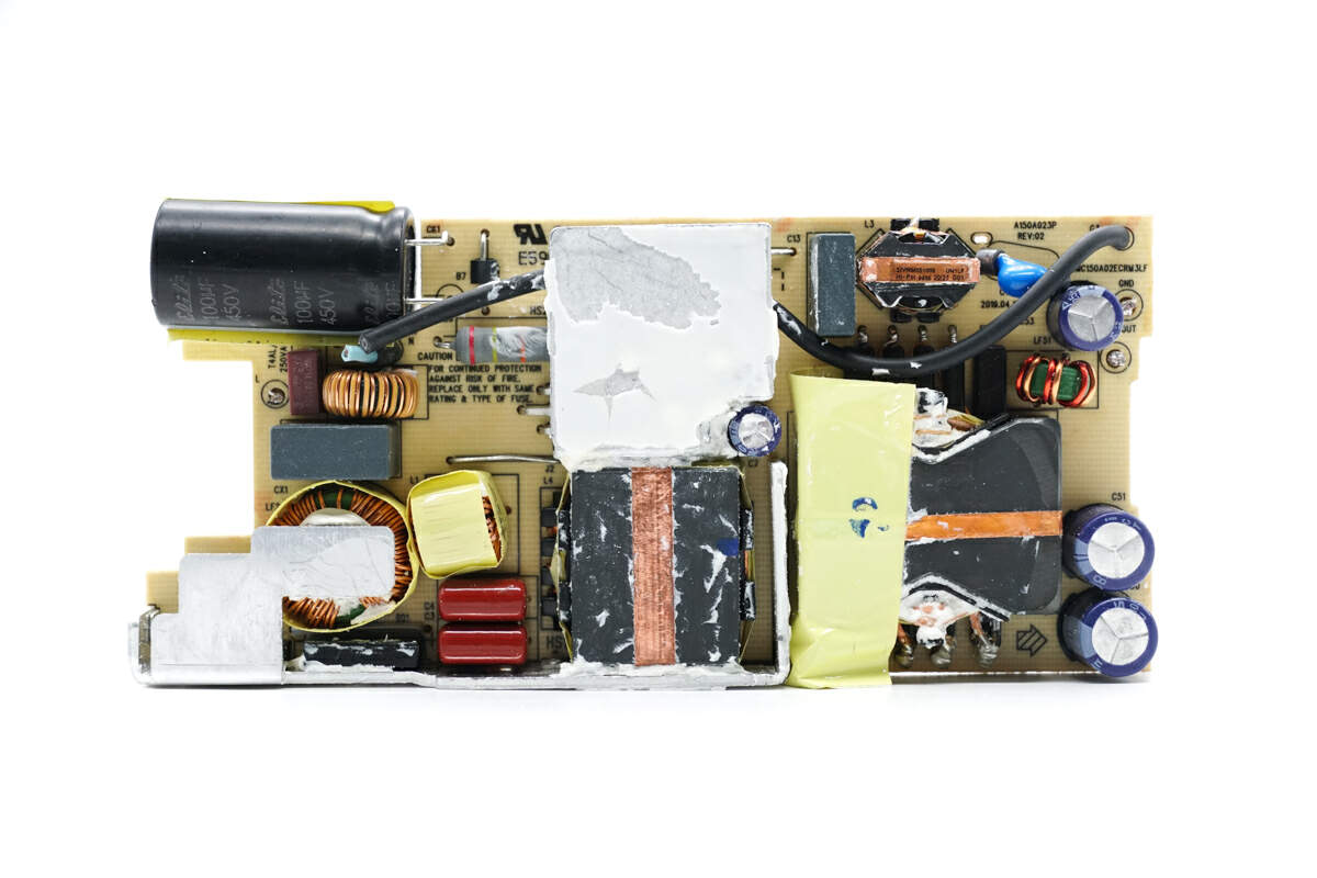

PCBA模块正面一览,左侧为交流电源输入端,焊接保险丝,共模电感和安规X2电容,左下角焊接整流桥,薄膜滤波电容,滤波电感。右侧焊接PFC升压电感。在左上角焊接高压滤波电容。PFC升压电感右侧为LLC变压器,上方焊接谐振电容与谐振电感,右侧焊接输出滤波电容和滤波电感。

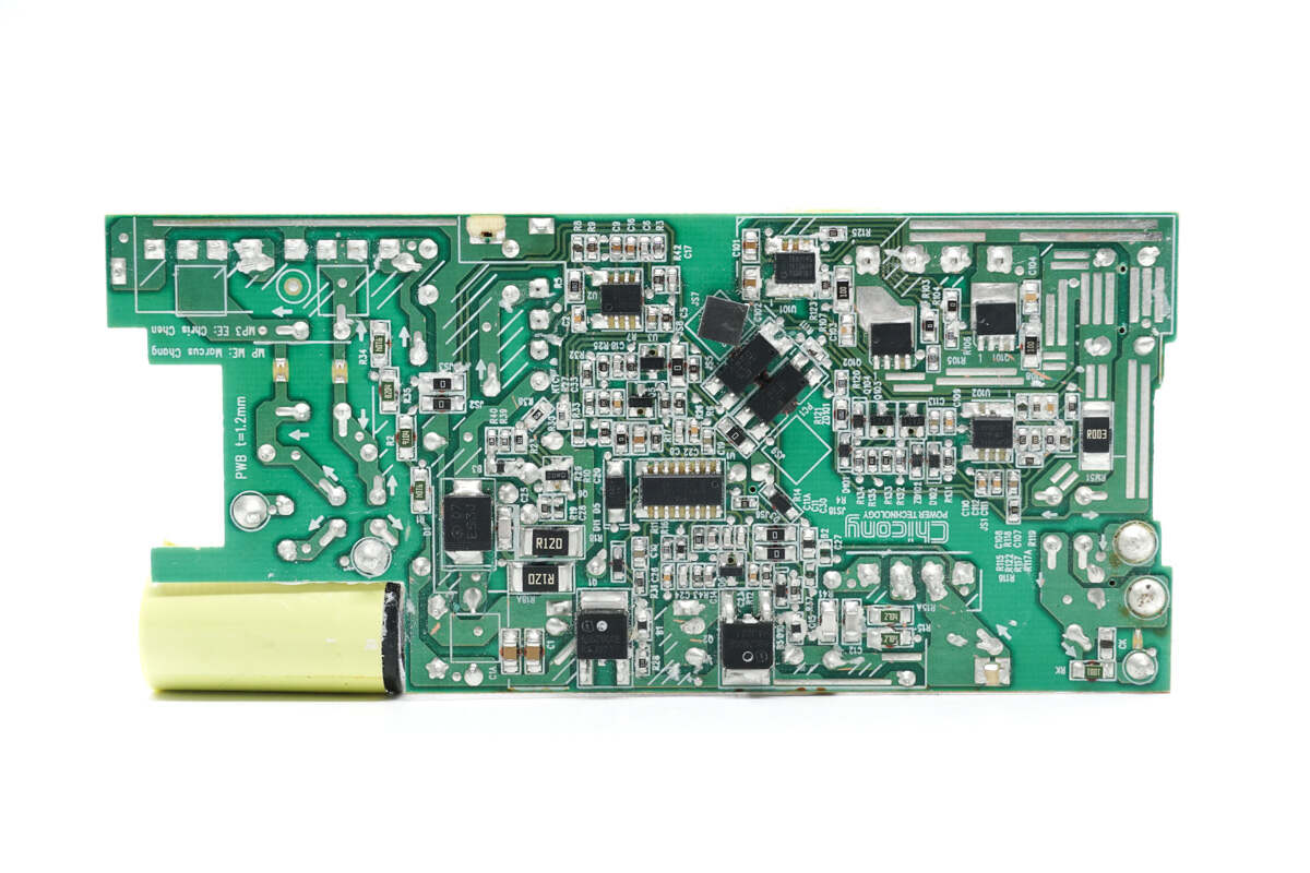

PCBA模块背面焊接PFC控制器,PFC整流管,LLC控制器,LLC整流管。在初次级之间设有两颗光耦,输出端设有同步整流控制器,同步整流管和恒压恒流芯片。
通过对PCBA模块的观察发现,华硕这款150W电源适配器采用PFC+LLC开关电源,同步整流,PFC和LLC均采用独立的控制器,固定电压输出,输出电压通过光耦反馈。下面我们就从输入端开始了解各个器件的信息。

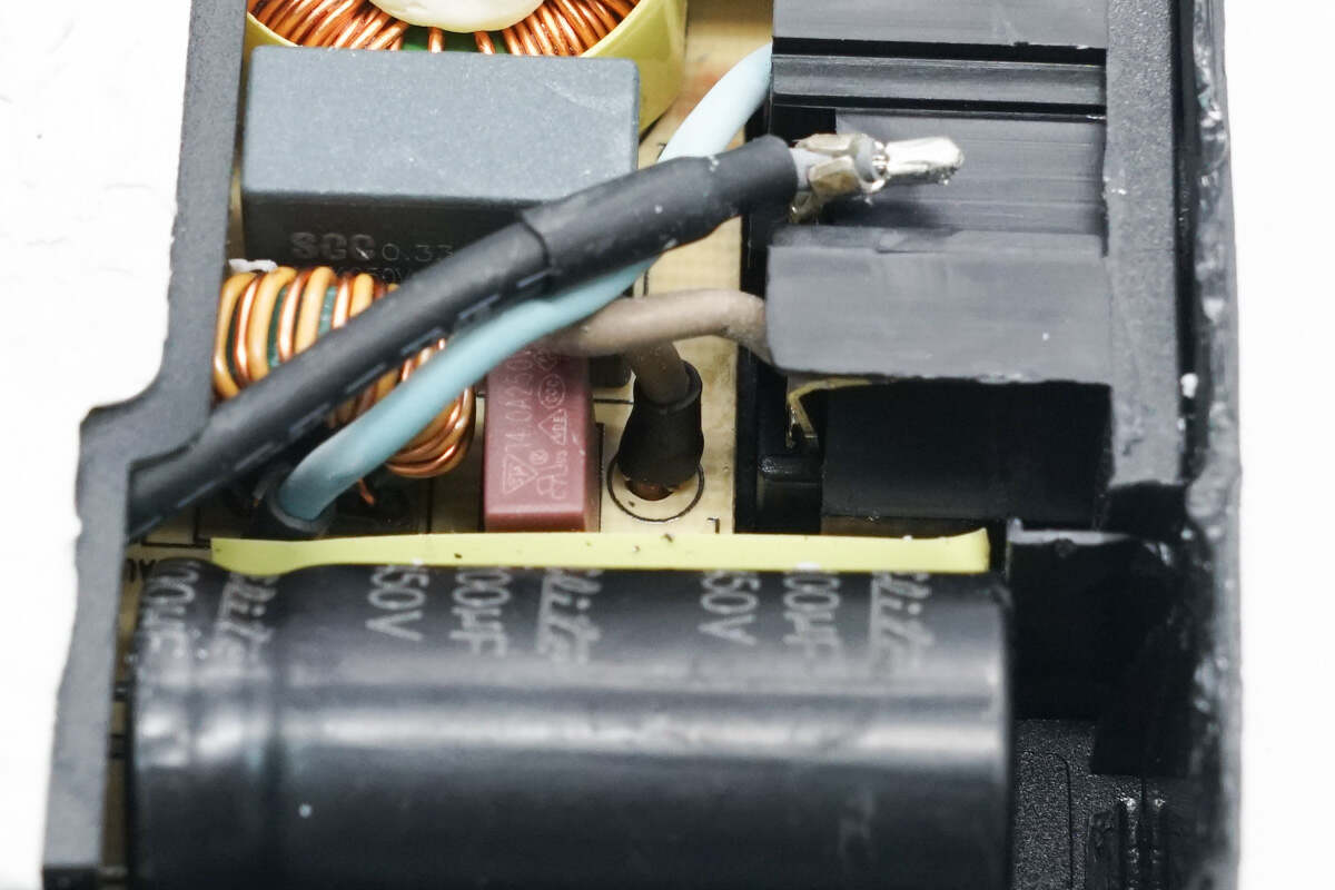

PCBA模块输入端一览,焊接保险丝,共模电感,安规X2电容。左侧焊接高压滤波电容,右侧为整流桥散热片。
输入端保险丝规格为4A250V。

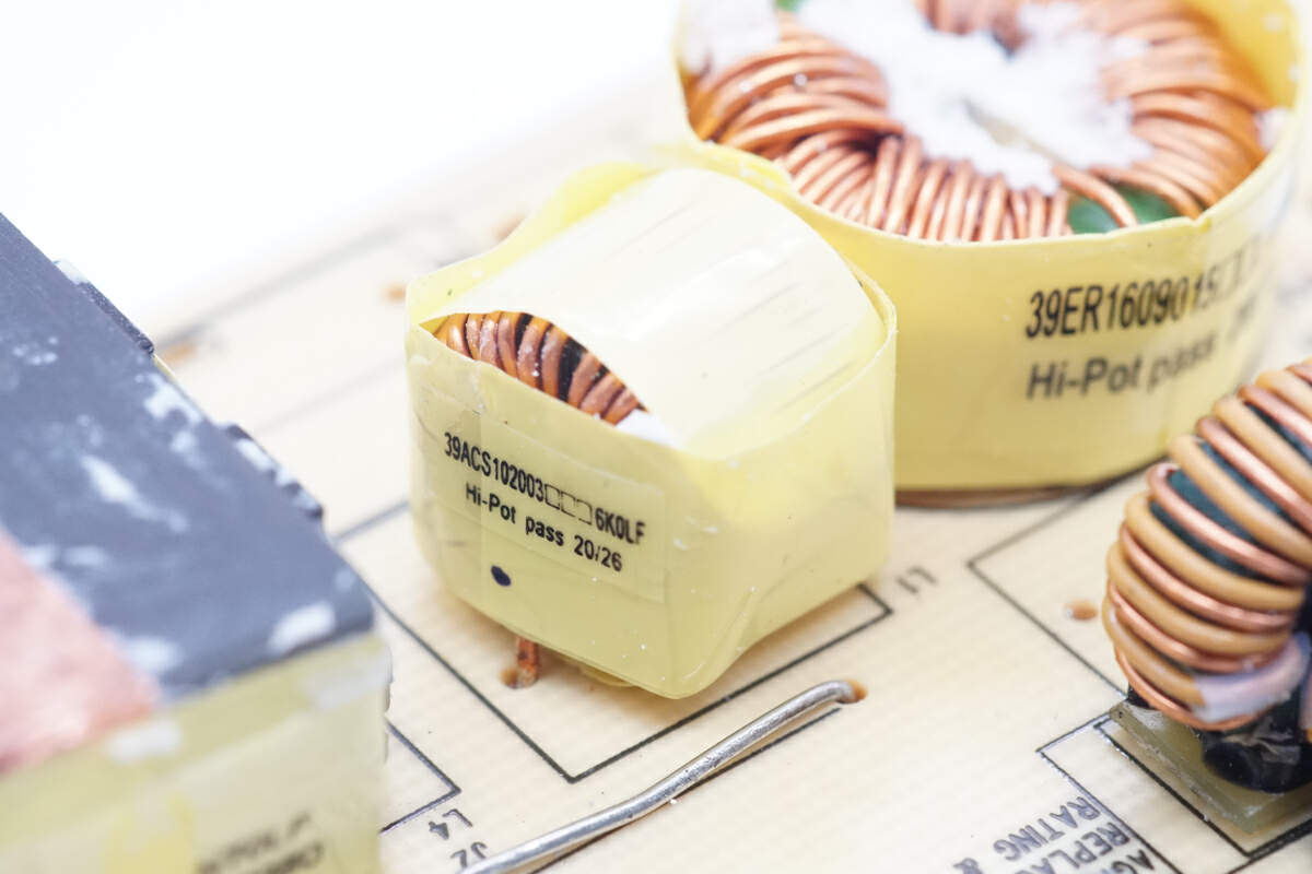

共模电感采用漆包线和绝缘线绕制,底部胶水固定电木板绝缘。
安规X2电容来自实全电子,规格为0.33μF。
第二颗共模电感采用磁环绕制,缠绕胶带绝缘。

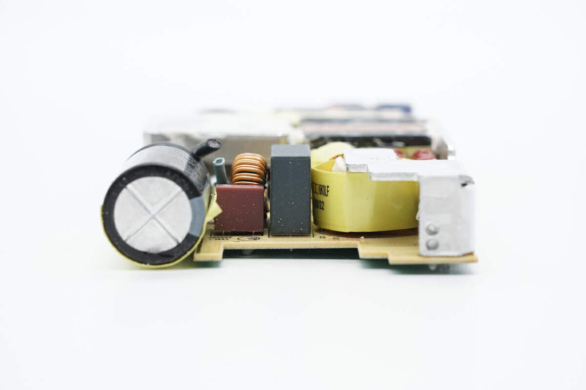

侧面设有整流桥散热片,LLC变压器和输出滤波电容。

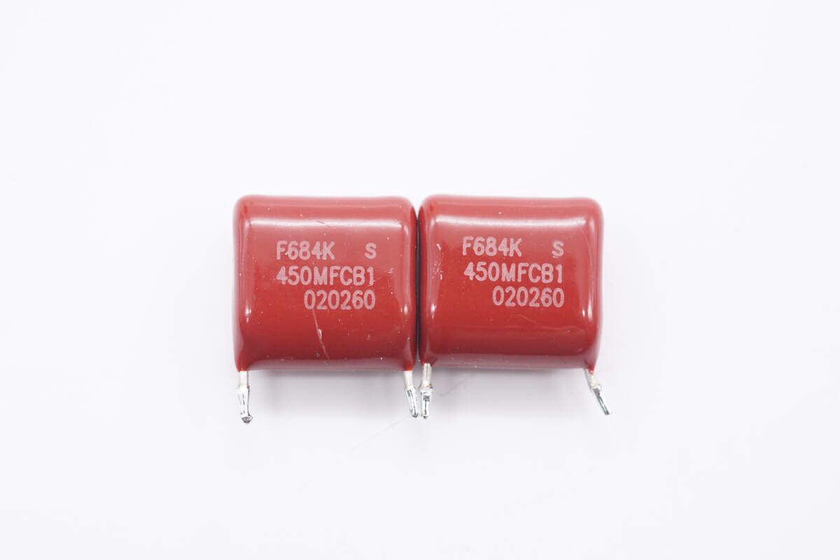

两颗滤波电容规格为0.68μF450V。

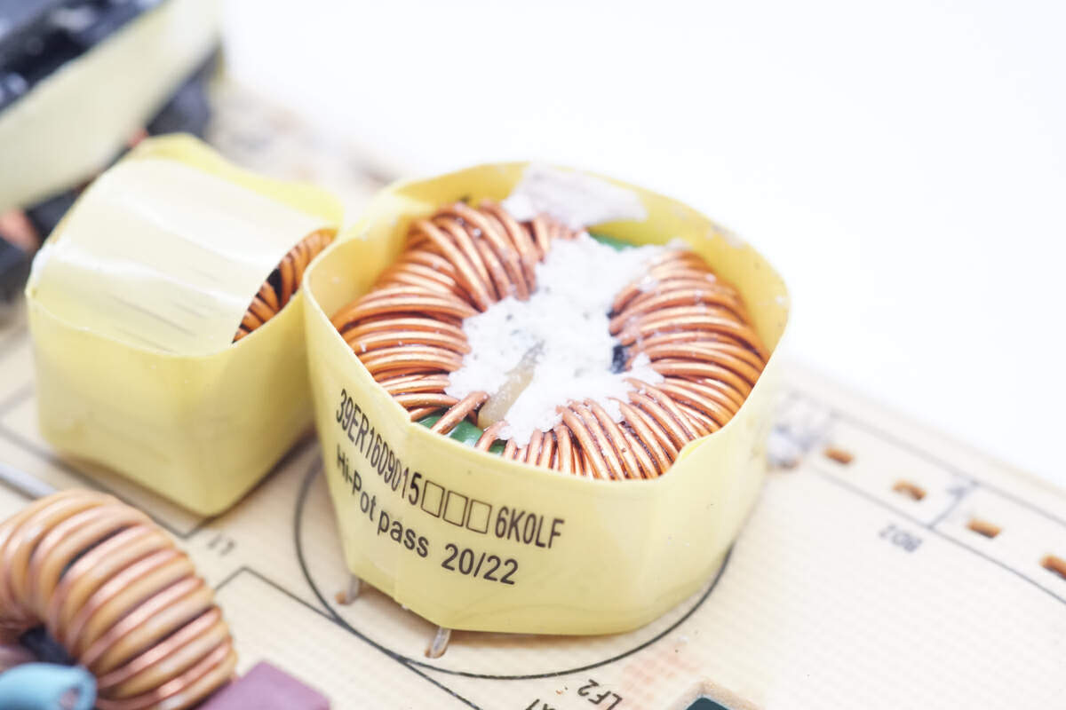

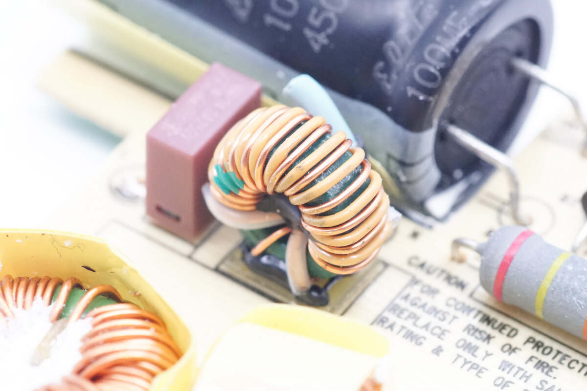

滤波电感采用磁环绕制,严密缠绕胶带绝缘。

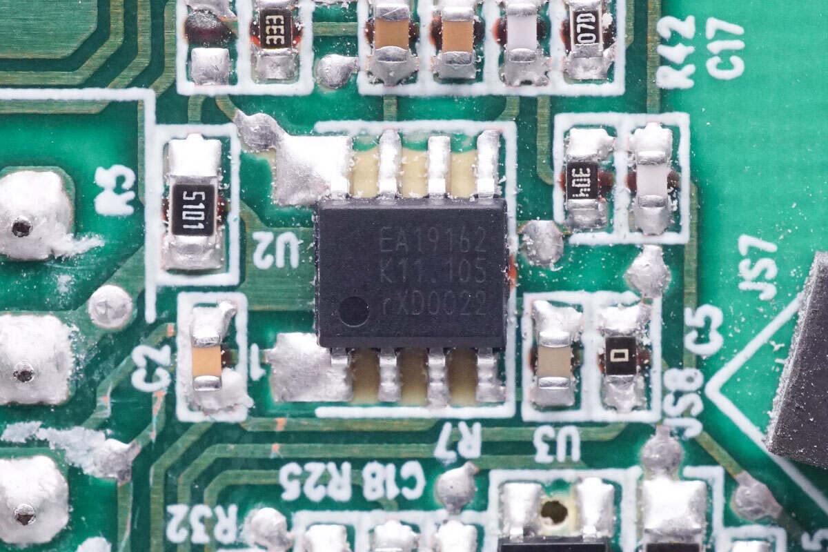

PFC控制器采用NXP恩智浦TEA19162,用于将整流后的电压升压,进行主动功率因数校正,内部集成X电容放电元件,无需外部元件,集成软启动和关断,支持高精度稳压升压,并且内置多重完善的保护功能。

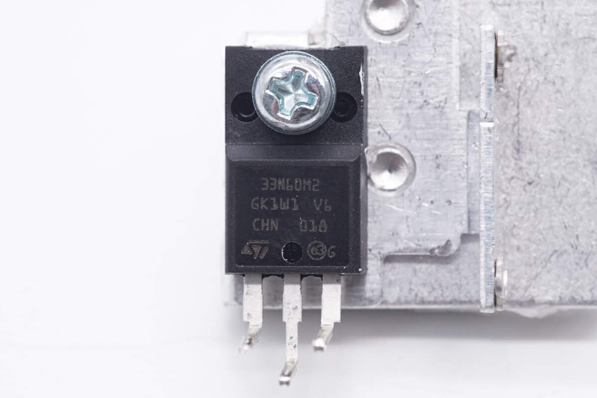

PFC开关管使用螺丝固定在铝合金散热片上。
PFC开关管来自意法半导体,型号STF33N60M2,NMOS,耐压650V,导阻125mΩ,采用TO-220FP封装。

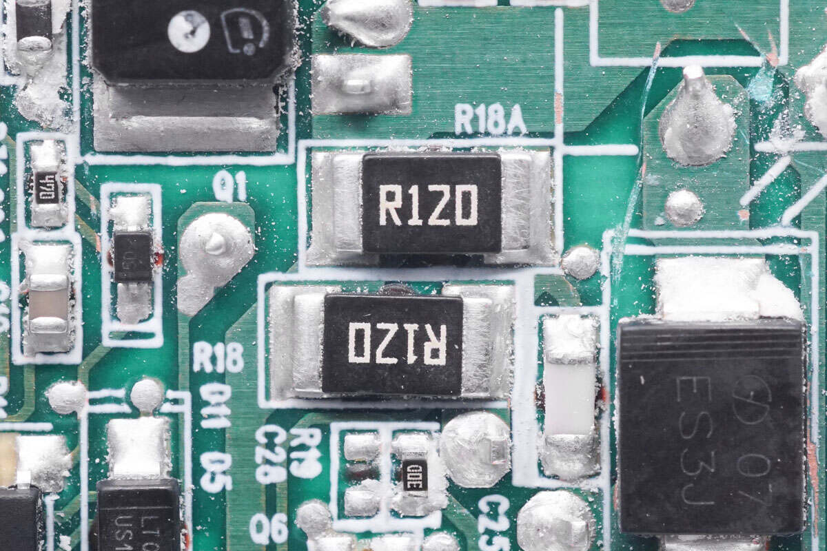

两颗120mΩ取样电阻并联检测PFC开关管电流。
PFC升压电感磁芯采用铜箔缠绕屏蔽。

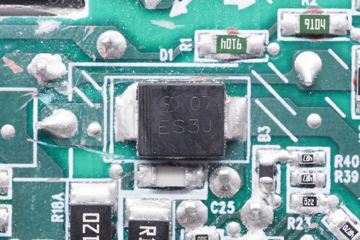

PFC整流管丝印ES3J,为快恢复二极管,规格为600V3A,采用DO-214AB封装。

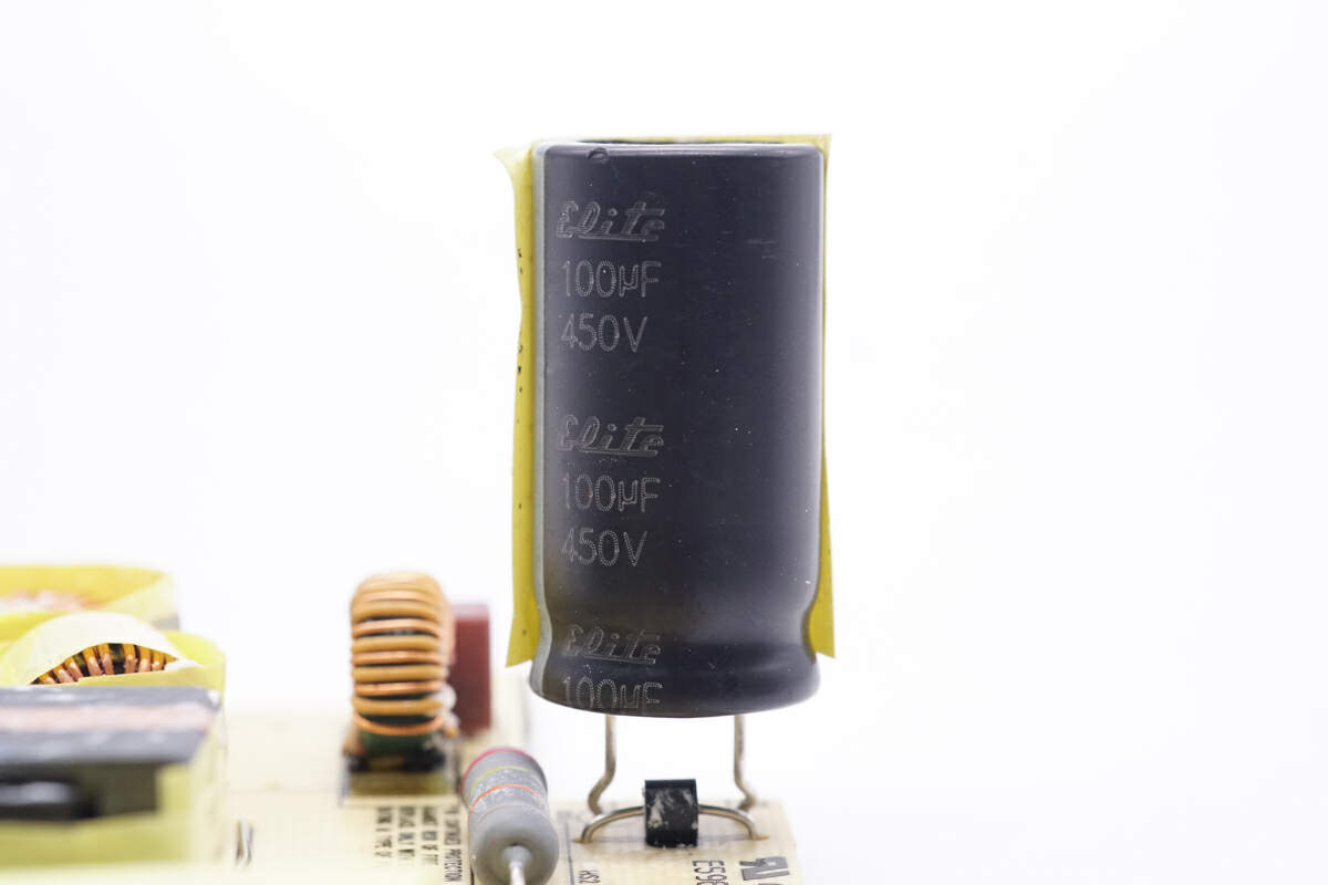

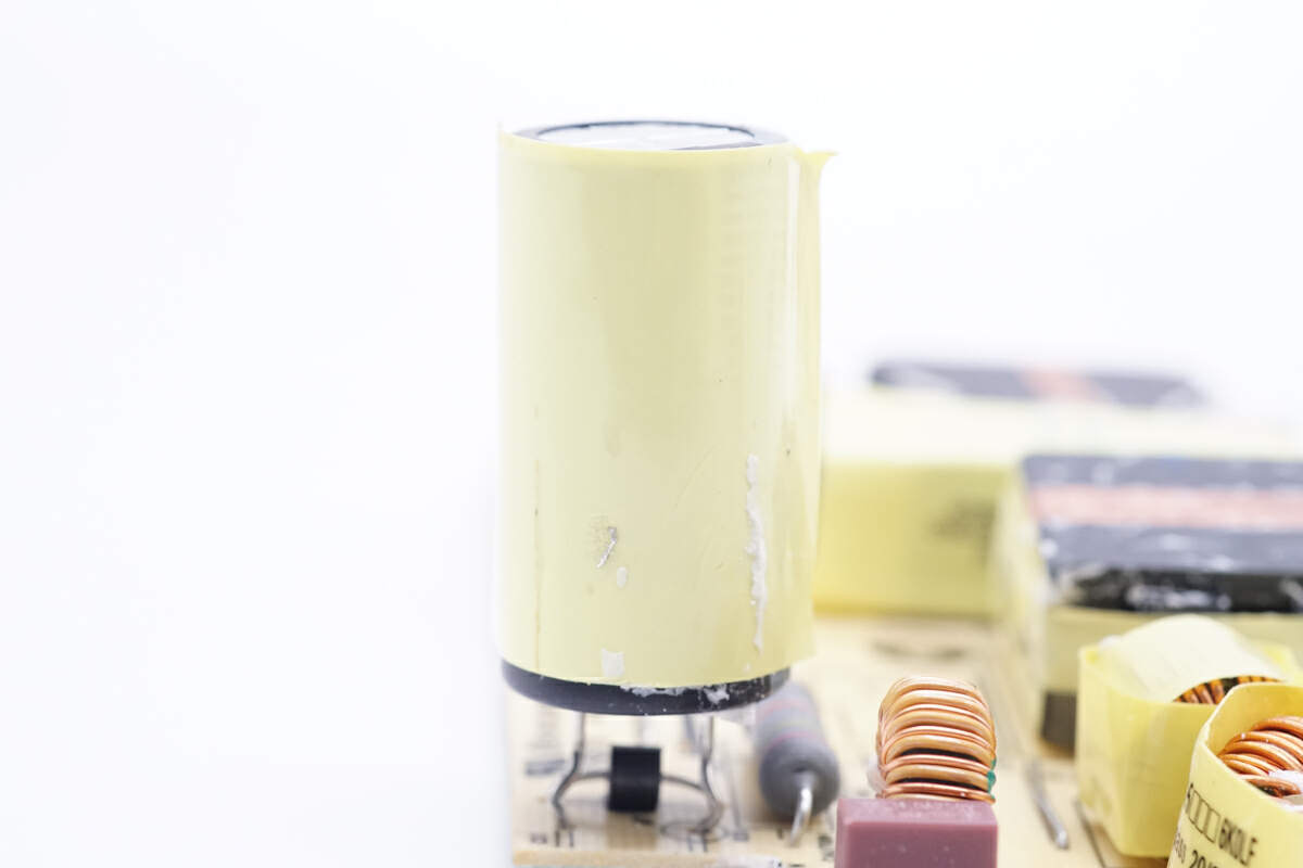

高压滤波电容外皮粘贴胶带绝缘。
高压滤波电容来自金山,规格为100μF450V。

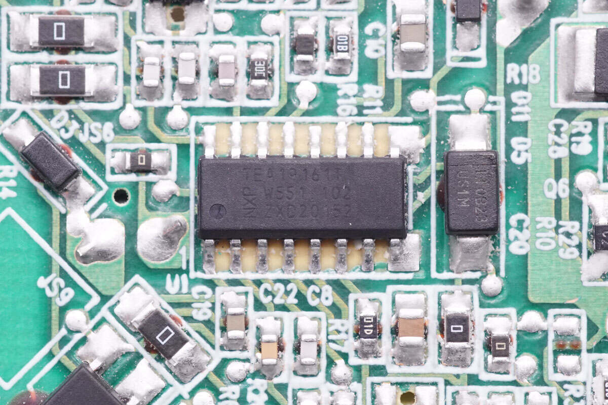

LLC控制器来自NXP恩智浦,型号TEA19161T,是一颗全数字控制的高效率LLC控制器,内部集成高压启动,集成高压驱动器,内部集成软启动,最高工作频率达500kHz,可在全负载范围内提供高转换效率,并具有极低的待机功耗。

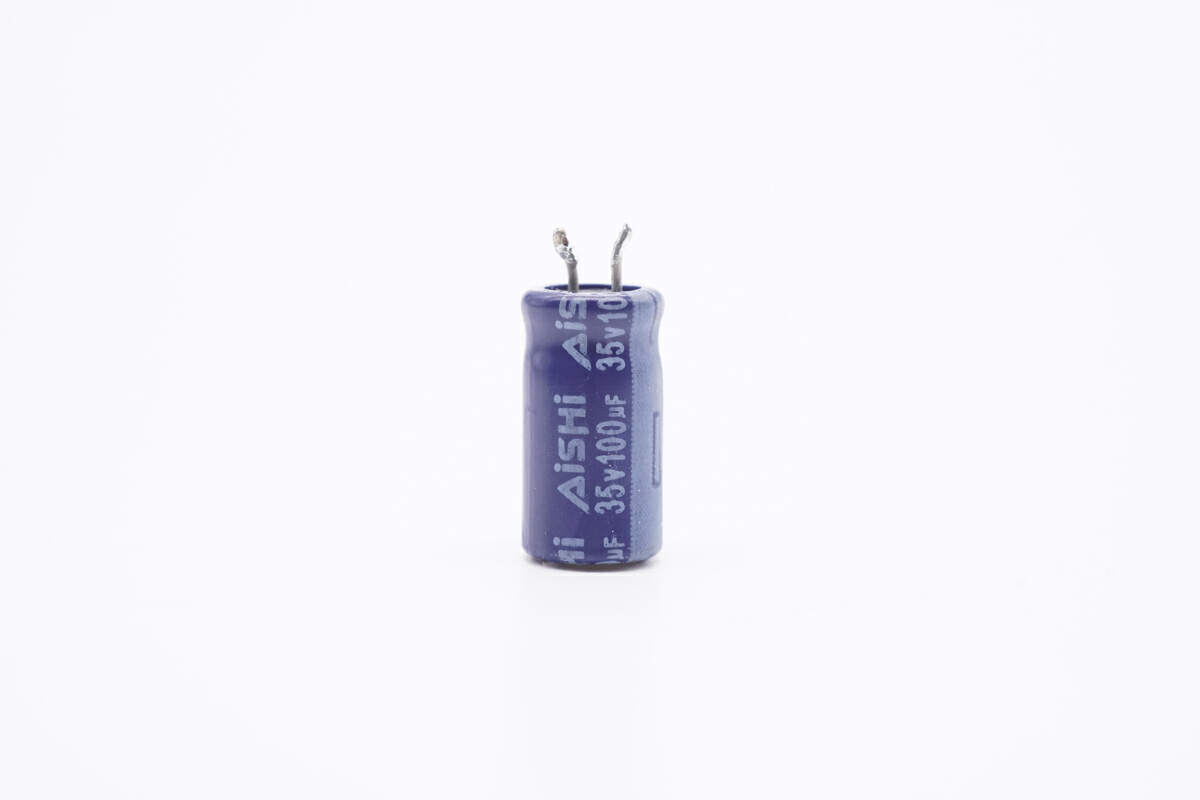

为主控芯片供电的滤波电容来自艾华,规格为35V100μF。

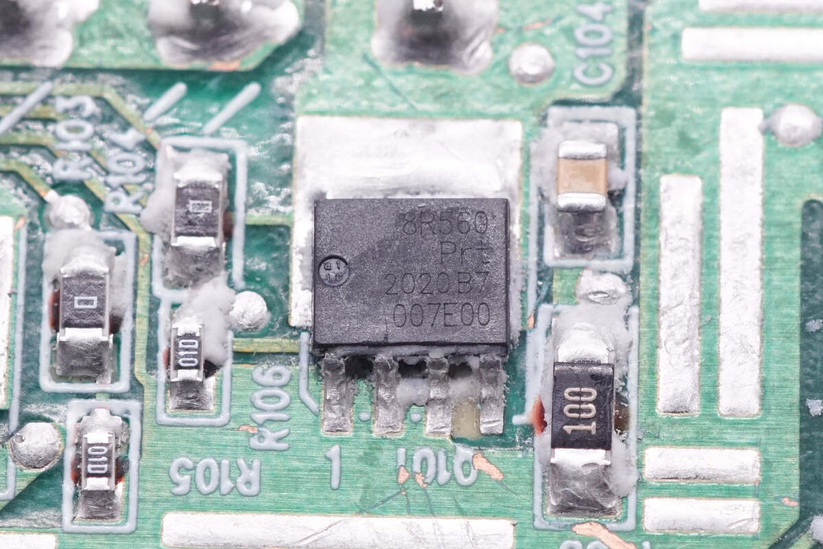

LLC开关管来自英飞凌,型号IPD50R280CE,NMOS,耐压550V,导阻280mΩ,采用PG-TO252封装。

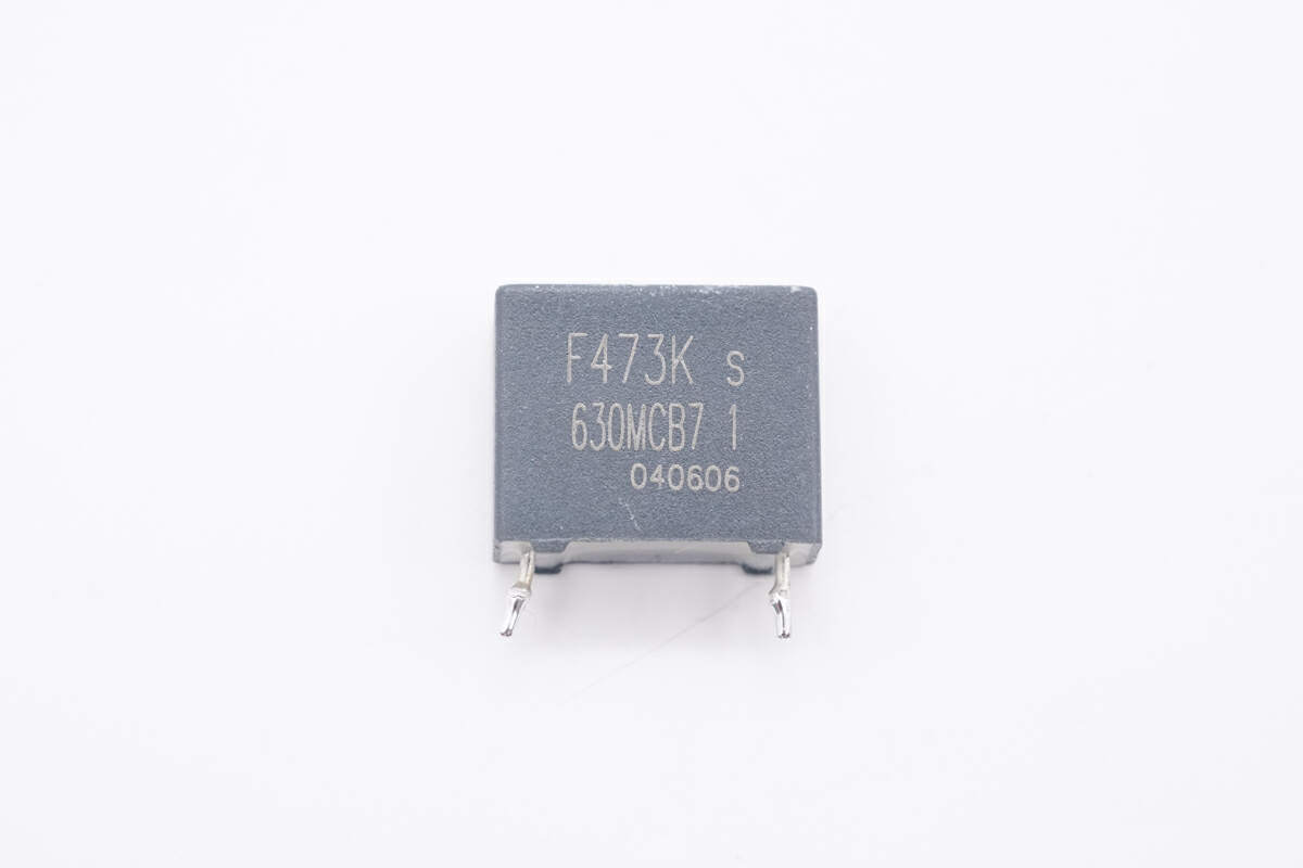

谐振电容规格为0.047μF630V。
谐振电感磁芯采用铜箔屏蔽。

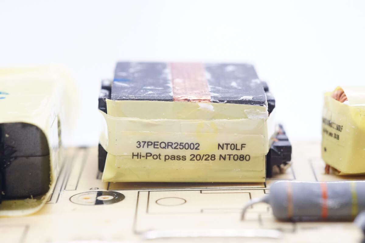

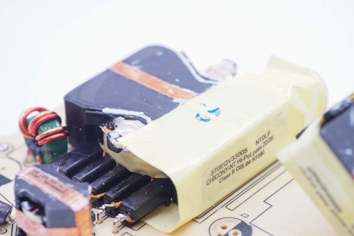

LLC变压器侧面粘贴胶带绝缘。

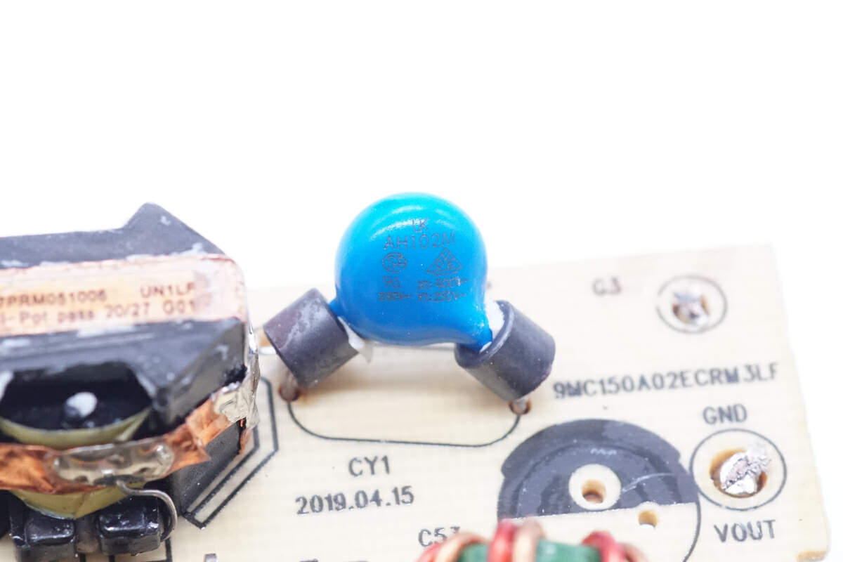

蓝色Y电容引脚套磁环抑制高频干扰。

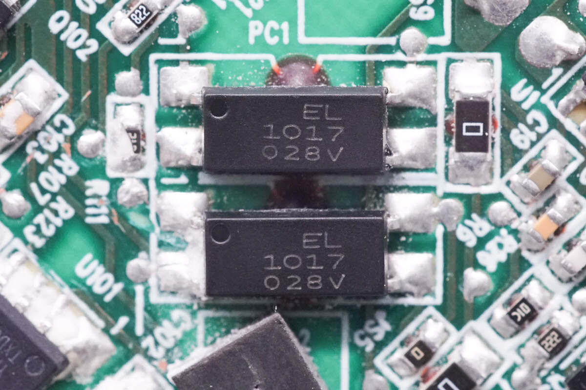

亿光EL1017光耦用于输出电压反馈和PFC控制。

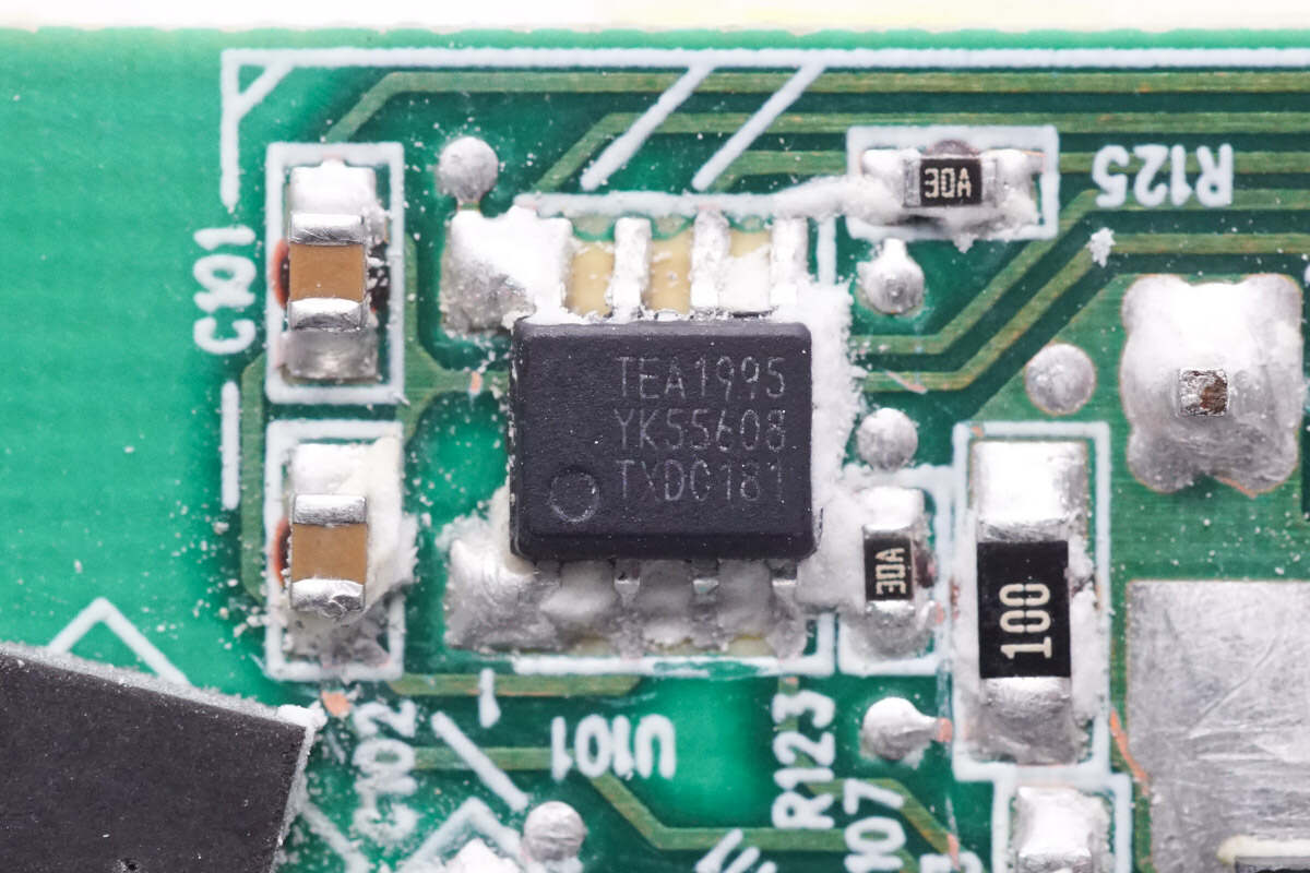

同步整流控制器来自NXP恩智浦,型号为TEA1995,其内置两个独立的同步整流驱动器用于LLC架构开关电源的同步整流,外围元件精简,支持38V工作电压,能够满足USB PD3.1的28V输出。

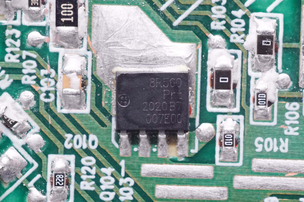

同步整流管来自安世半导体,型号PSMN8R5-60YS,NMOS,耐压60V,导阻8.5mΩ,采用LFPAK56封装。
另一颗同步整流管型号相同。

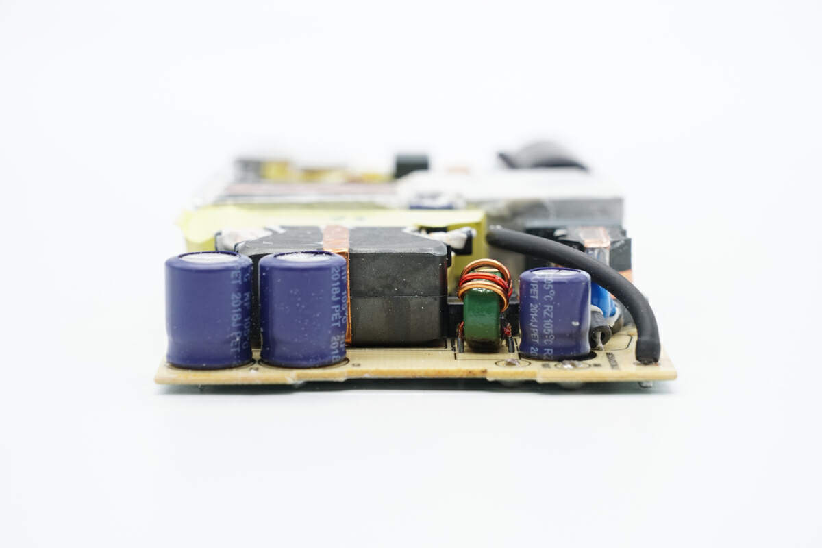

输出端焊接滤波电容,滤波电感。

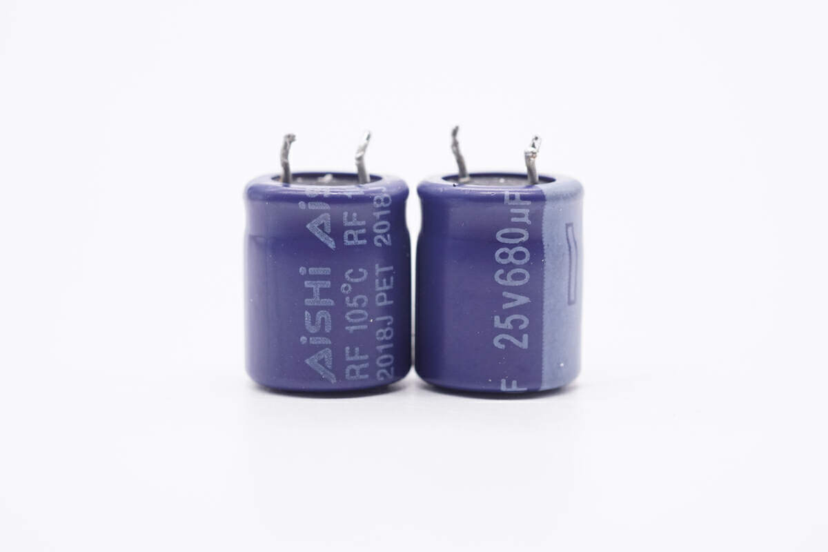

两颗输出滤波电容来自艾华,规格为25V680μF。
滤波电感采用磁环绕制。

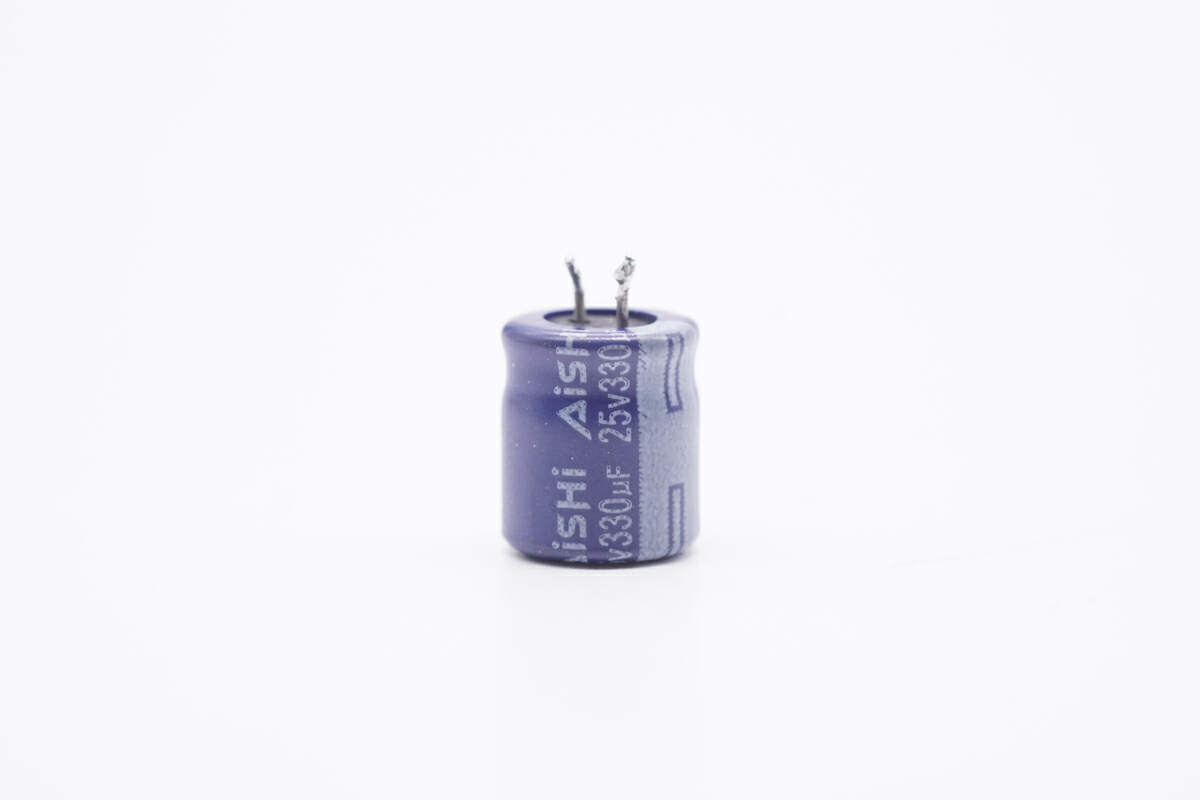

一颗输出滤波电容规格为25V330μF。

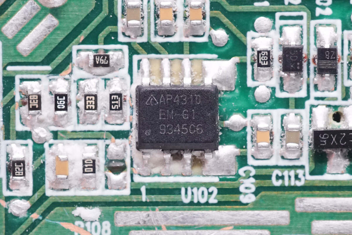

DIODES AP4310E内置基准的双运放用于电源输出恒压恒流控制。

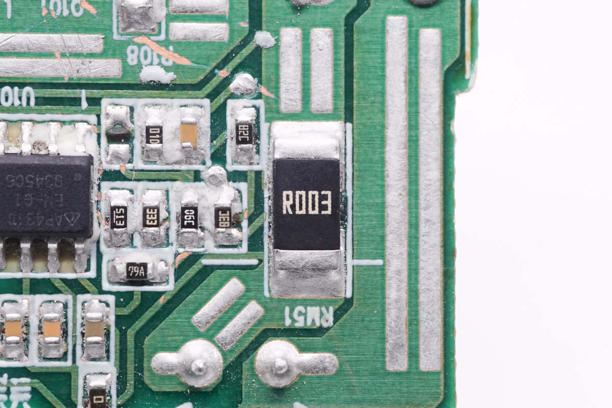

3mΩ取样电阻用于检测输出电流。
