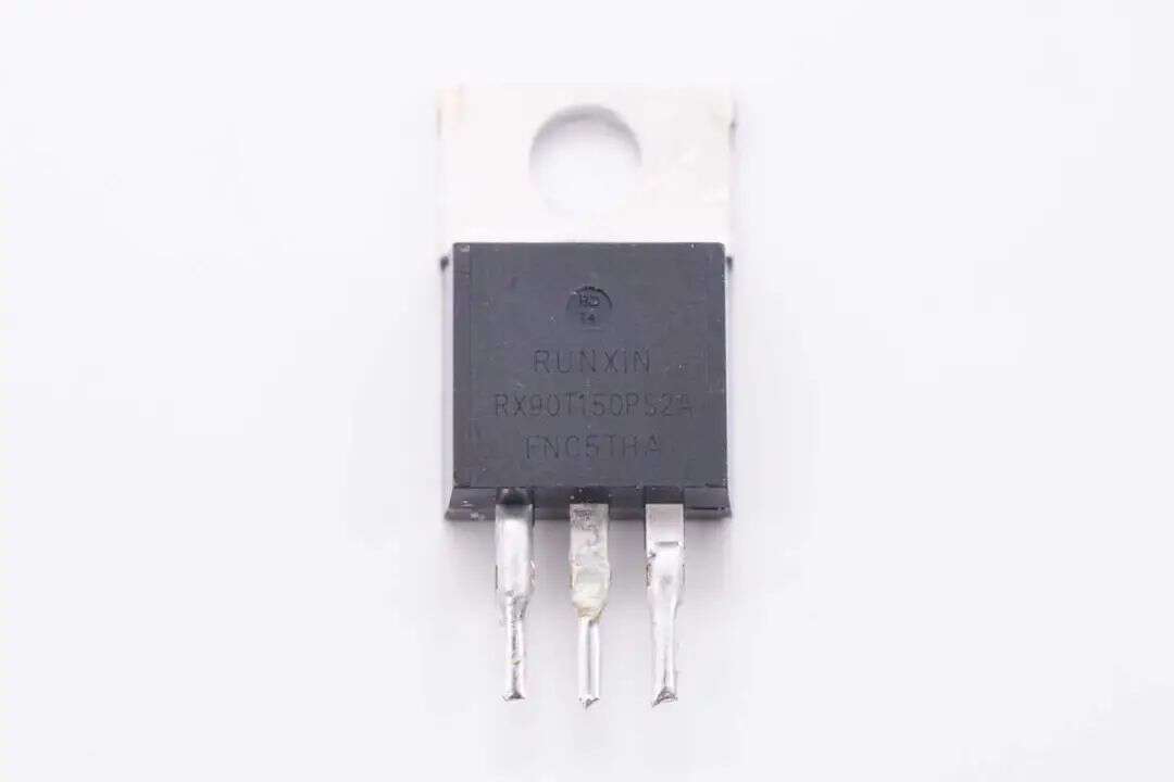

润新微RX90T150PS2A
润新微RX90T150PS2A,是一颗Cascode级联结构的氮化镓开关管,器件耐压为900V,导阻150mΩ,采用TO220封装。RX90T150PS2A支持20V栅极电压,可兼容传统控制器,简化驱动电路,同时栅极耐压有足够的裕量应对开关过程中的电压过冲等不利因素,避免造成器件的潜在损伤和失效。

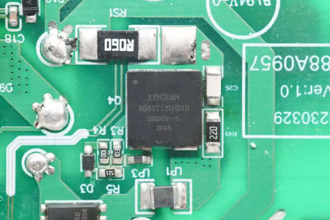

润新微XG65T125HS1B
润新微XG65T125HS1B,耐压650V,导阻125mΩ,栅极支持20V耐压,且兼容传统硅MOS驱动器件,无需续流二极管,开关损耗低,采用QFN8*8封装。

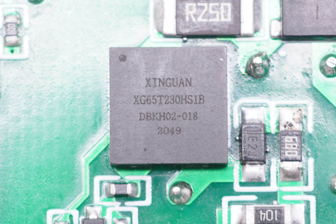

润新微XG65T230HS1B
润新微XG65T230HS1B是一颗氮化镓开关管,耐压650V,导阻230mΩ,DFN8x8封装。其极限耐压超过1500V,器件可靠性优异,无需续流二极管,且兼容常规MOS驱动芯片,应用简单。
应用案例:

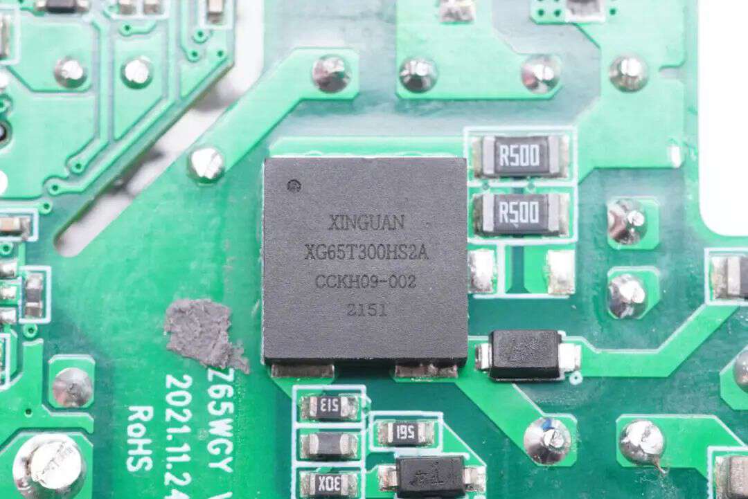

润新微XG65T300HS2A
润新微XG65T300HS2A氮化镓开关管,为D-MODE耗尽型,耐压650V,导阻240mΩ,采用DFN8*8封装。XG65T300HS2A支持20V栅极电压,可兼容传统控制器,简化驱动电路,同时栅极耐压有足够的裕量应对开关过程中的电压过冲等不利因素,避免造成器件的潜在损伤和失效。
