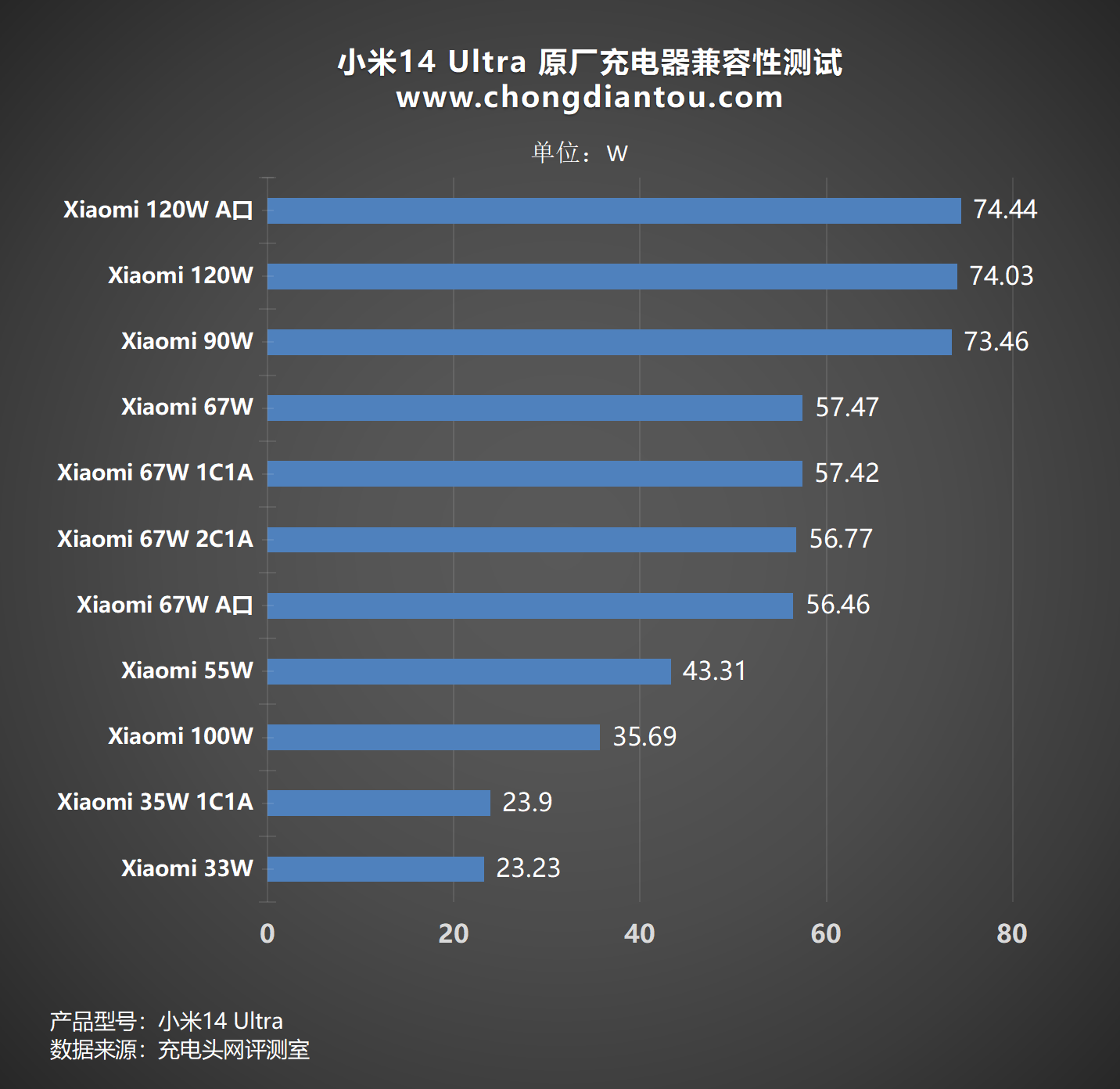

原厂充电器

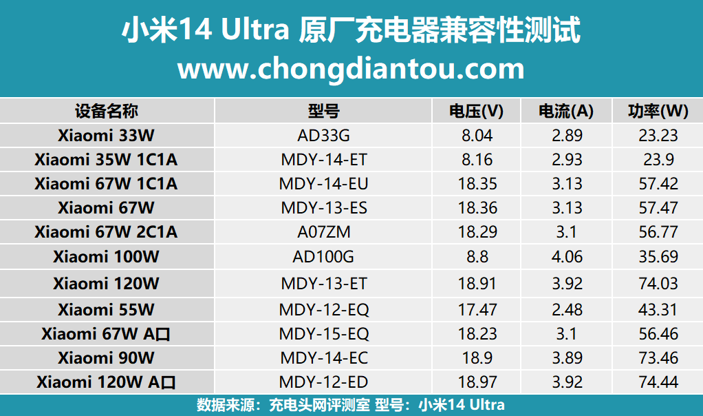

Xiaomi 33W 充电器为小米14 Ultra充电,使用POWER-Z KM003C测得充电功率为8.04V 2.89A 23.23W

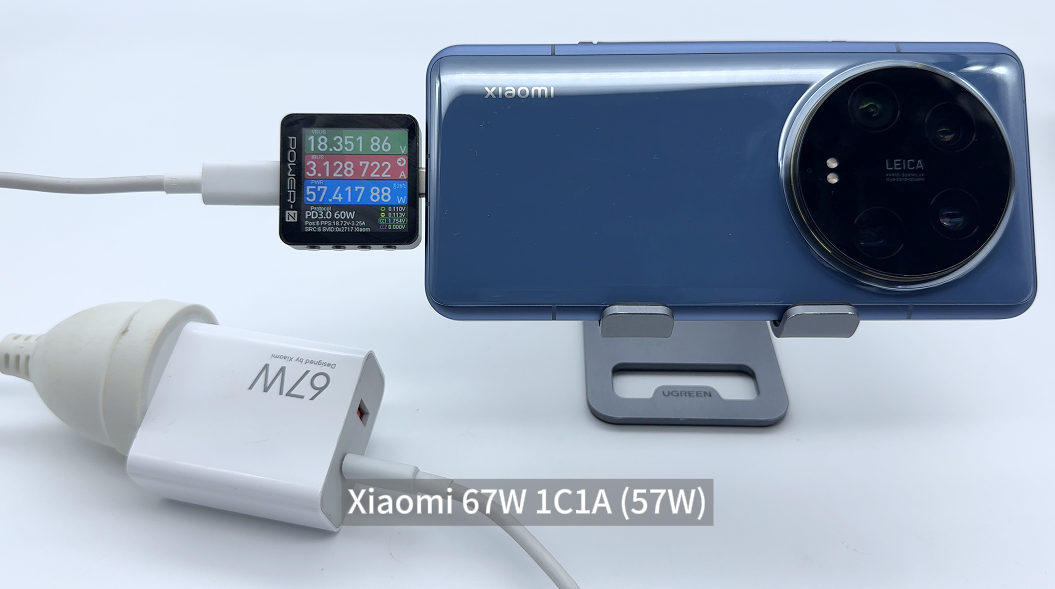

Xiaomi 67W 1C1A 为小米14 Ultra充电,使用POWER-Z KM003C测得充电功率为18.35V 3.13A 57.42W

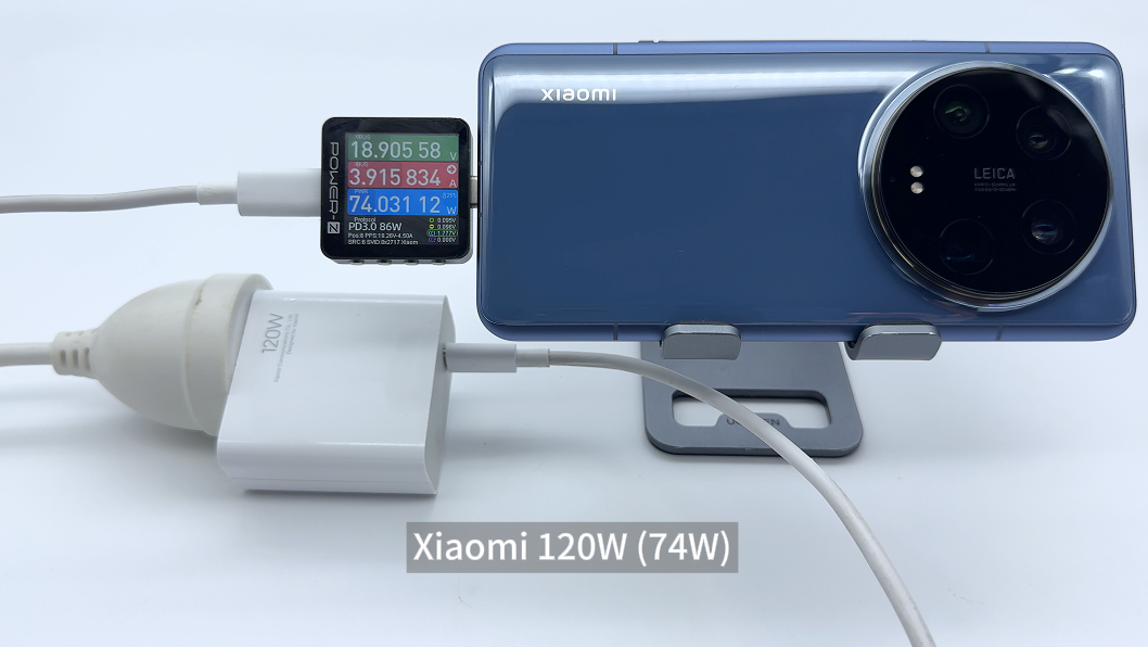

Xiaomi 120W 充电器为小米14 Ultra充电,使用POWER-Z KM003C测得充电功率为18.91V 3.92A 74.03W
将原厂充电器搭配原装6A C to C 充电线的兼容性测试数据汇总,可以看到除老款100W充电器的表现稍逊外,其余充电器在输出功率满足的情况下,对小米14 Ultra手机能握手18V左右电压档位,功率可达74W左右。
将功率数据绘制为柱状图,可以看到除充电器的功率限制和个别充电器的兼容异常外,小米14 Ultra手机能够拥有74.44W左右的快充功率,且小米 A/C to C 类型6A充电线材不影响其表现。

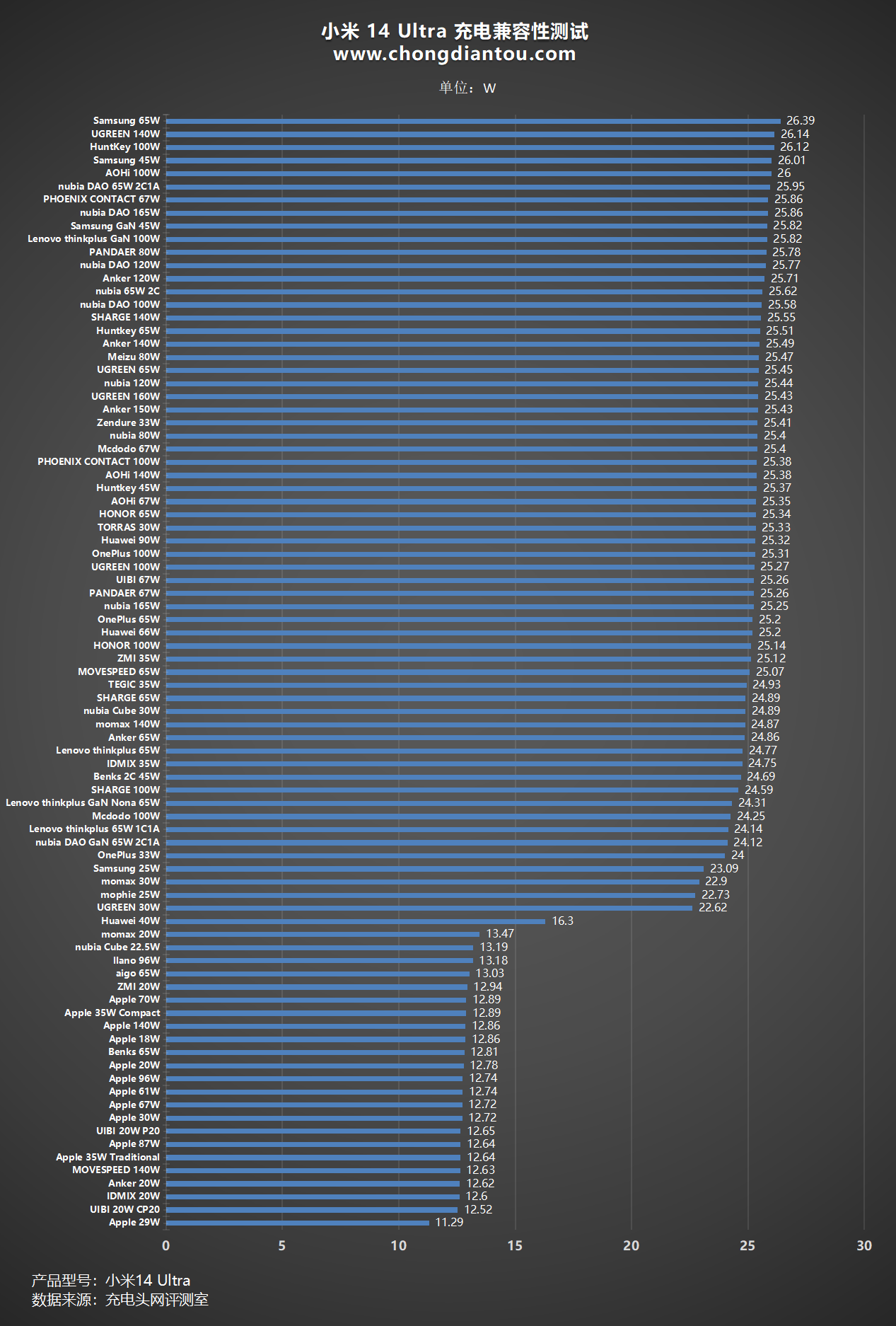

第三方充电器

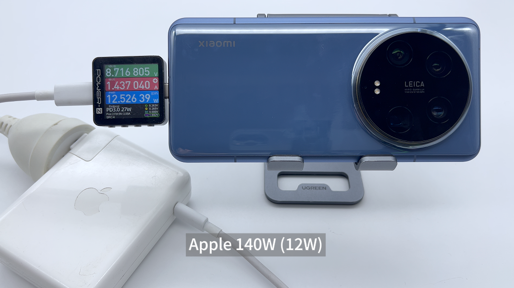

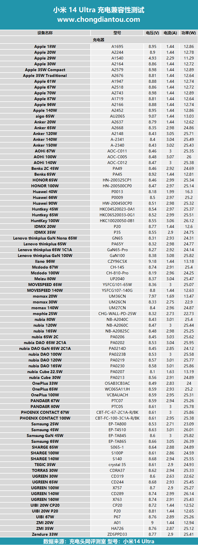

Apple 140W 充电器为小米14 Ultra充电,使用POWER-Z KM003C测得充电功率为8.72V 1.44A 12.53W

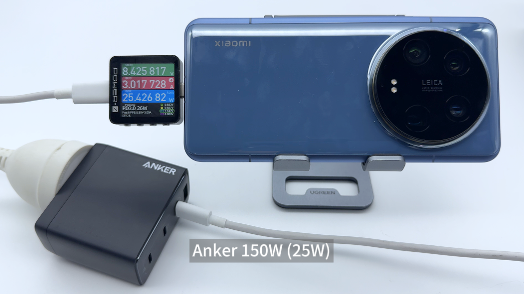

Anker 150W 充电器为小米14 Ultra充电,使用POWER-Z KM003C测得充电功率为8.43V 3.02A 25.43W

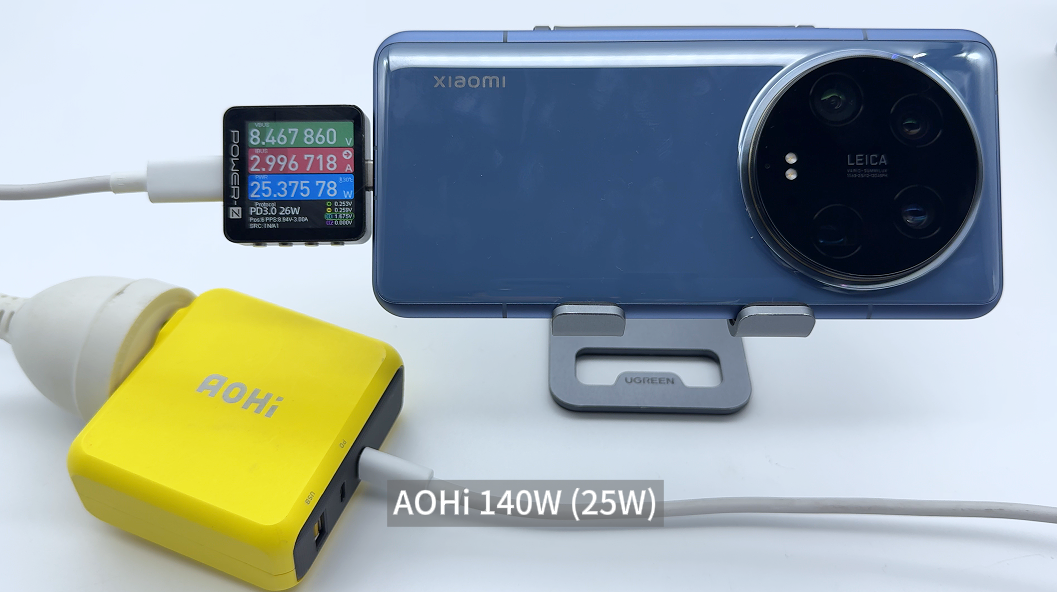

AOHi 140W 充电器为小米14 Ultra充电,使用POWER-Z KM003C测得充电功率为8.47V 3.00A 25.38W

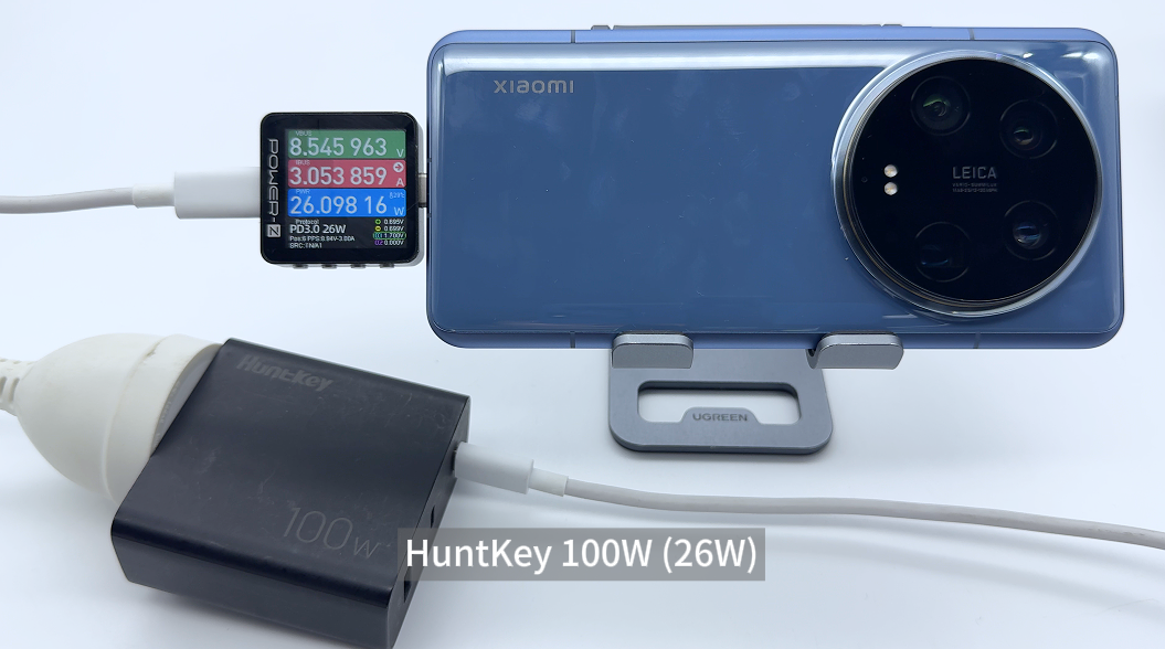

HuntKey 100W 充电器为小米14 Ultra充电,使用POWER-Z KM003C测得充电功率为8.55V 3.05A 26.10W
将使用第三方充电器内不同功率档位的充电器进行充电测试,均搭配原厂A/C to C 6A充电线材进行连接,实测14 Ultra手机可支持 QC、PD等快充协议,充电功率可达27W左右;此外,第三方充电器无论是搭配原厂还是三方充电线材,其充电电流维持在3A左右。
将充电功率数据绘制为柱状图,可以看到,在使用三方充电器时,对 14 Ultra手机的充电表现主要集中在13W、27W两类功率档,最高达 26.39W。
