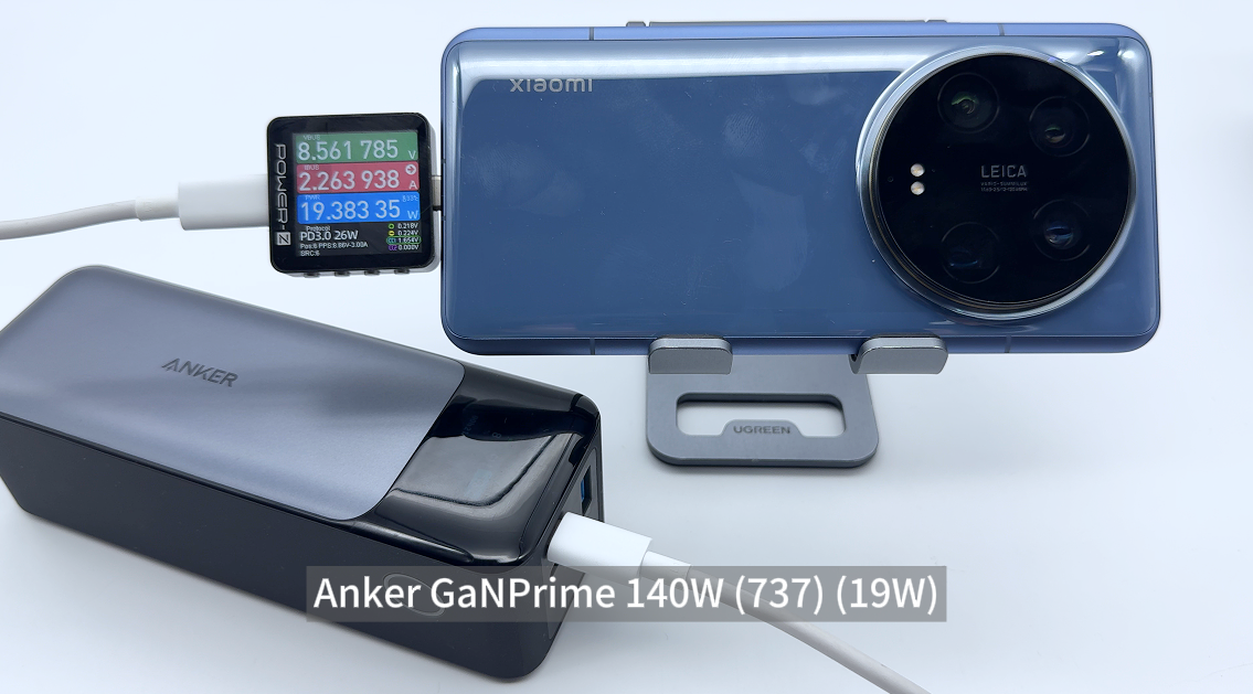

Anker GaNPrime 140W (737) 为小米14 Ultra充电,使用POWER-Z KM003C测得充电功率为8.56V 2.26A 19.38W。

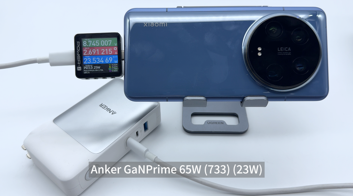

Anker GaNPrime 65W (733) 为小米14 Ultra充电,使用POWER-Z KM003C测得充电功率为8.75V 2.69A 23.53W。

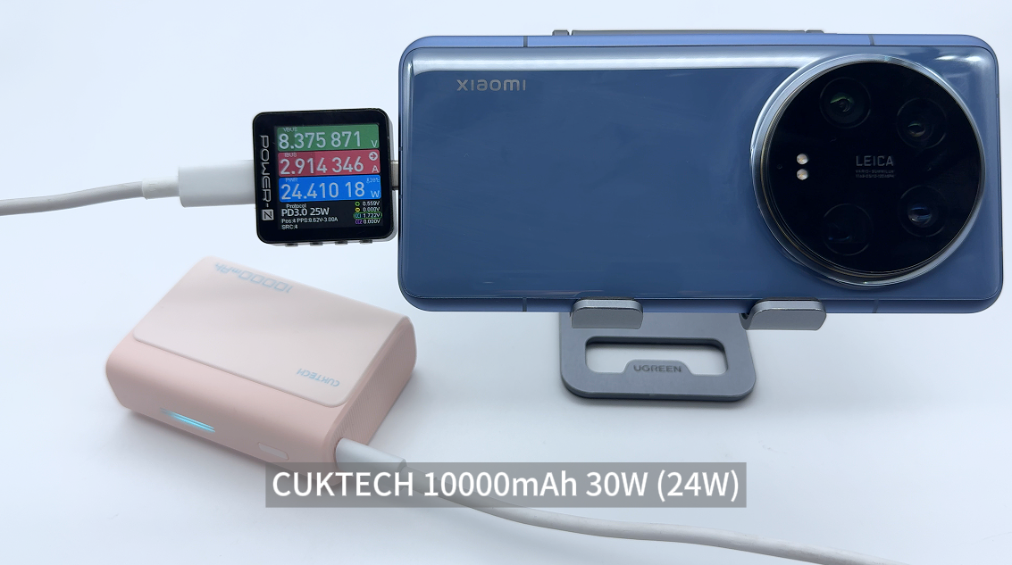

CUKTECH 10000mAh 30W 为小米14 Ultra充电,使用POWER-Z KM003C测得充电功率为8.38V 2.91A 24.41W。

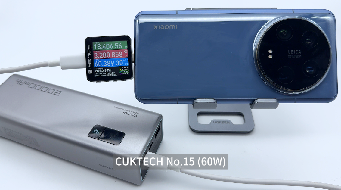

CUKTECH No.15 为小米14 Ultra充电,使用POWER-Z KM003C测得充电功率为18.41V 3.28A 60.39W。

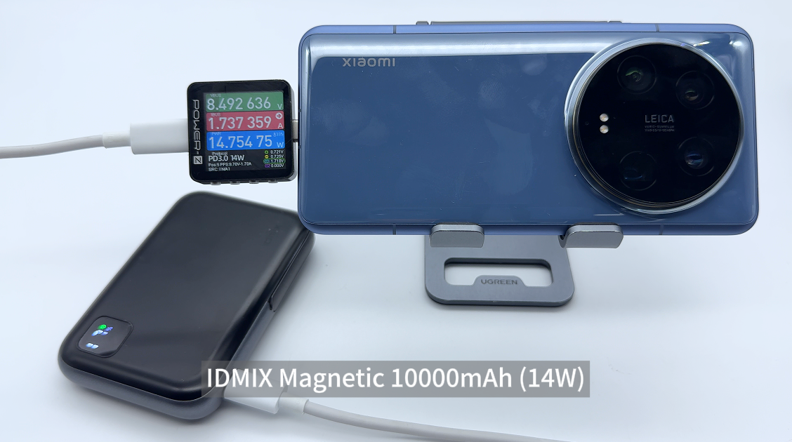

IDMIX Magnetic 10000mAh 为小米14 Ultra充电,使用POWER-Z KM003C测得充电功率为8.49V 1.74A 14.75W。

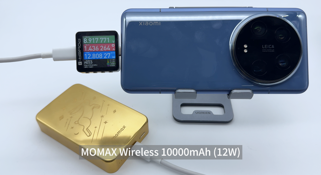

MOMAX Wireless 10000mAh 为小米14 Ultra充电,使用POWER-Z KM003C测得充电功率为8.92V 1.44A 12.81W。

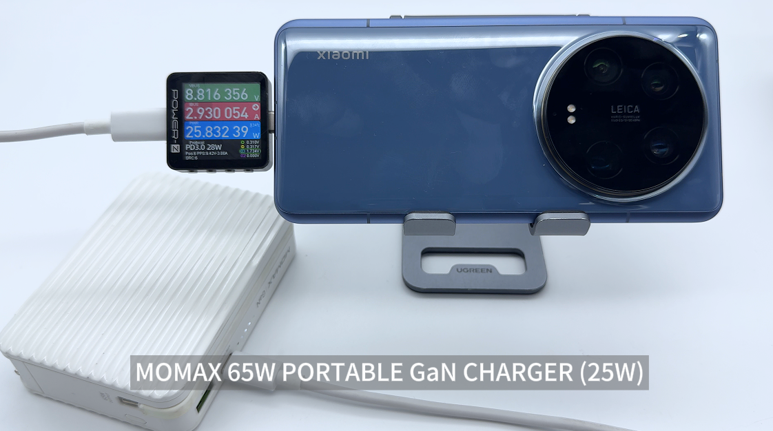

MOMAX 65W PORTABLE GaN CHARGER 为小米14 Ultra充电,使用POWER-Z KM003C测得充电功率为8.82V 2.93A 25.83W。

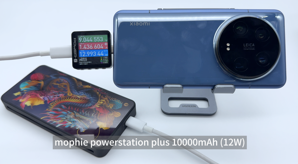

mophie powerstation plus 10000mAh 为小米14 Ultra充电,使用POWER-Z KM003C测得充电功率为9.04V 1.44A 12.99W。

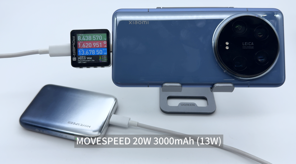

MOVESPEED 20W 3000mAh 为小米14 Ultra充电,使用POWER-Z KM003C测得充电功率为8.44V 1.62A 13.68W。

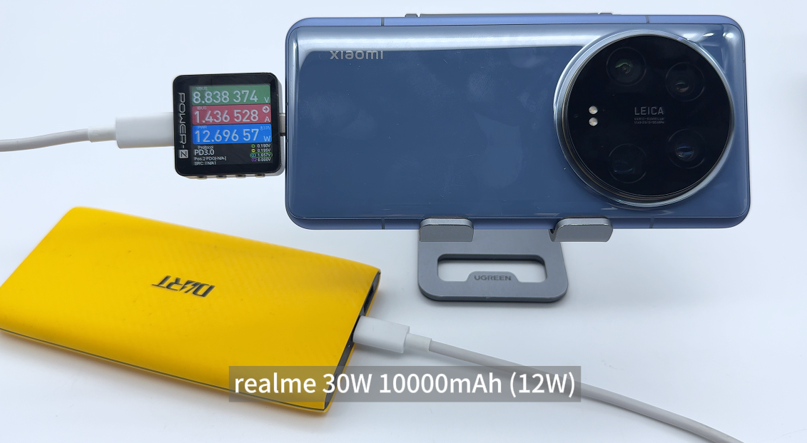

realme 30W 10000mAh 为小米14 Ultra充电,使用POWER-Z KM003C测得充电功率为8.84V 1.44A 12.70W。

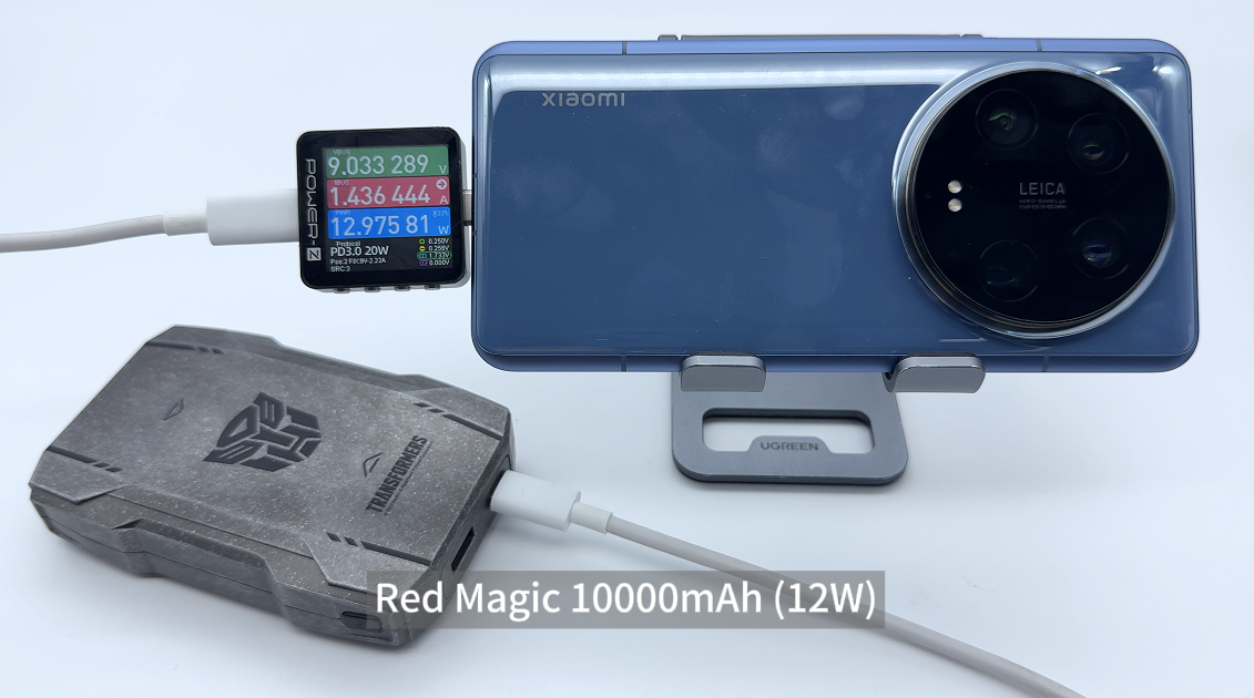

Red Magic 10000mAh 为小米14 Ultra充电,使用POWER-Z KM003C测得充电功率为9.03V 1.44A 12.98W。

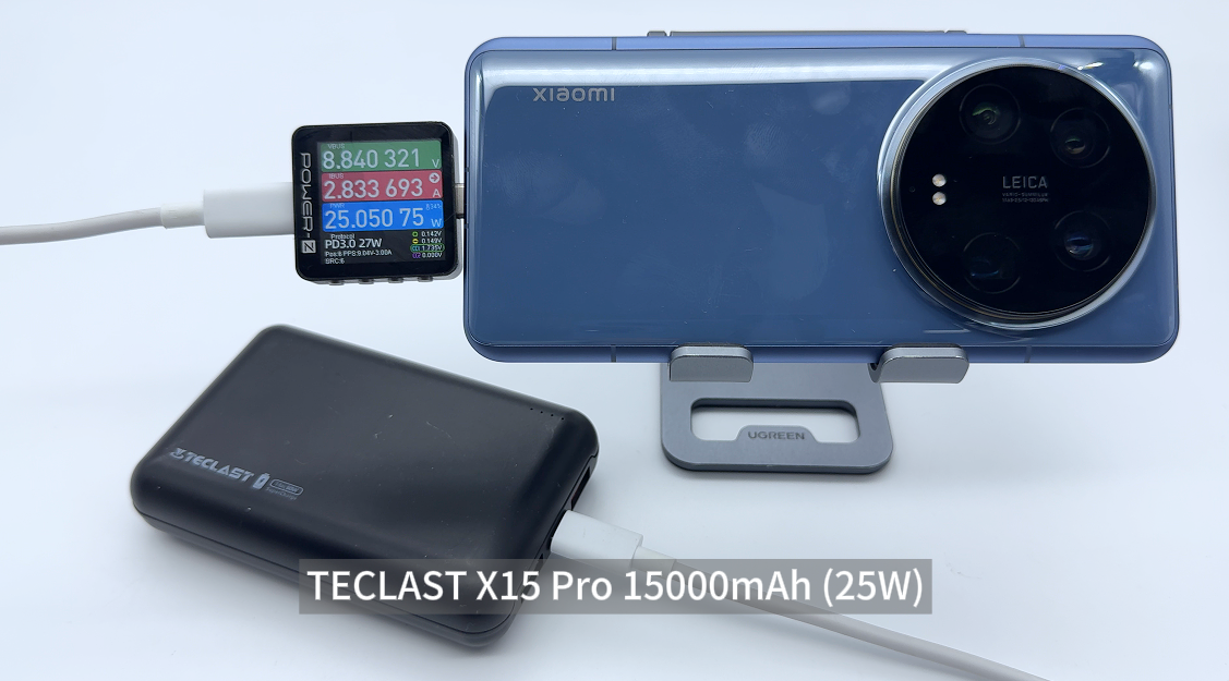

TECLAST X15 Pro 15000mAh 为小米14 Ultra充电,使用POWER-Z KM003C测得充电功率为8.84V 2.83A 25.05W。
