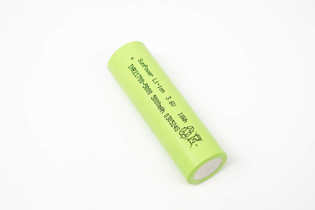

长虹三杰INR21700-50SE电芯为圆柱体设计,采用绿色电芯套膜颜色,并且套膜颜色可依据要求进行调整,满足客户的多样化需求。
长虹三杰INR21700-50SE电芯另一侧拥有喷码:
“INR21700-5000 以及 030524S(出厂编码)”
额定容量:5000mAh@0.2C;
标称电压:3.6V;标称能量:18Wh;
交流内阻:≤15mΩ。

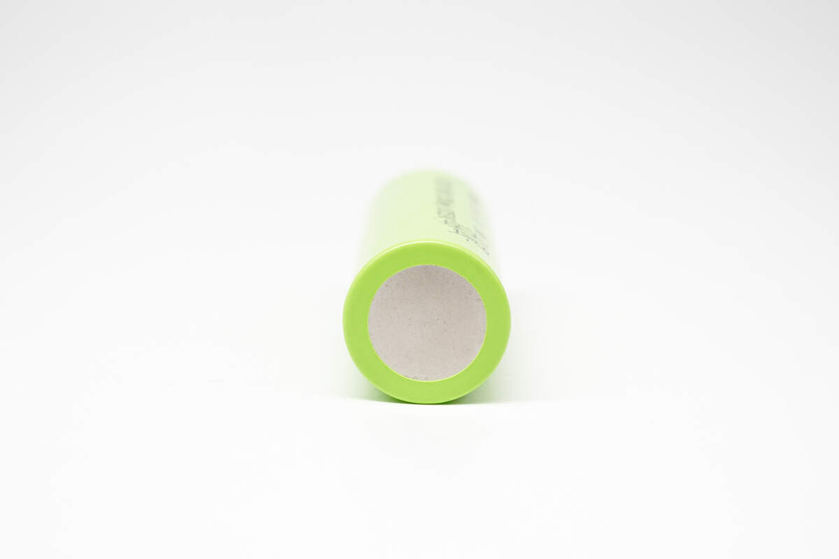

长虹三杰INR21700-50SE电芯负极接触面采用合金金属材质制作,阳极氧化工艺处理,耐用防腐。

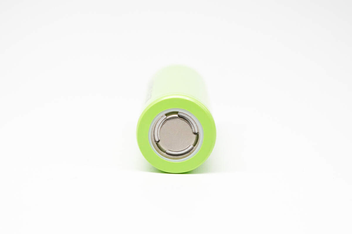

长虹三杰INR21700-50SE电芯正极接触面依旧为合金材质,圆片三焊点连接更稳固。

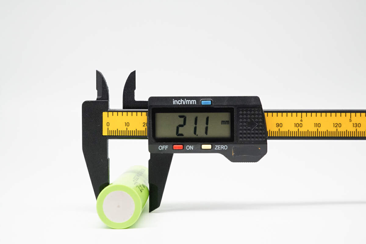

使用塑胶卡尺测得,长虹三杰INR21700-50SE电芯直径约为21.1mm。

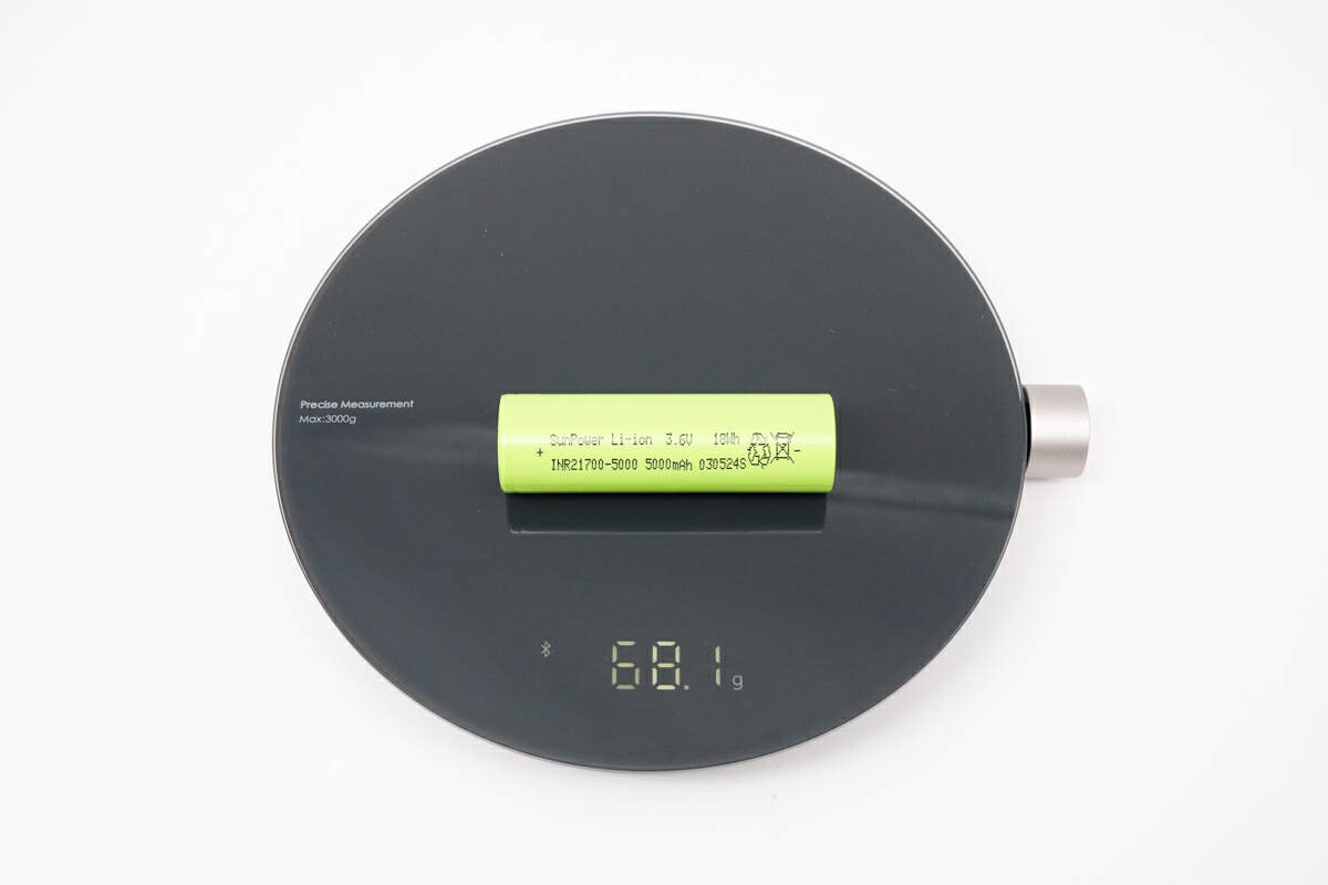

长虹三杰INR21700-50SE电芯重量约为68.1g。

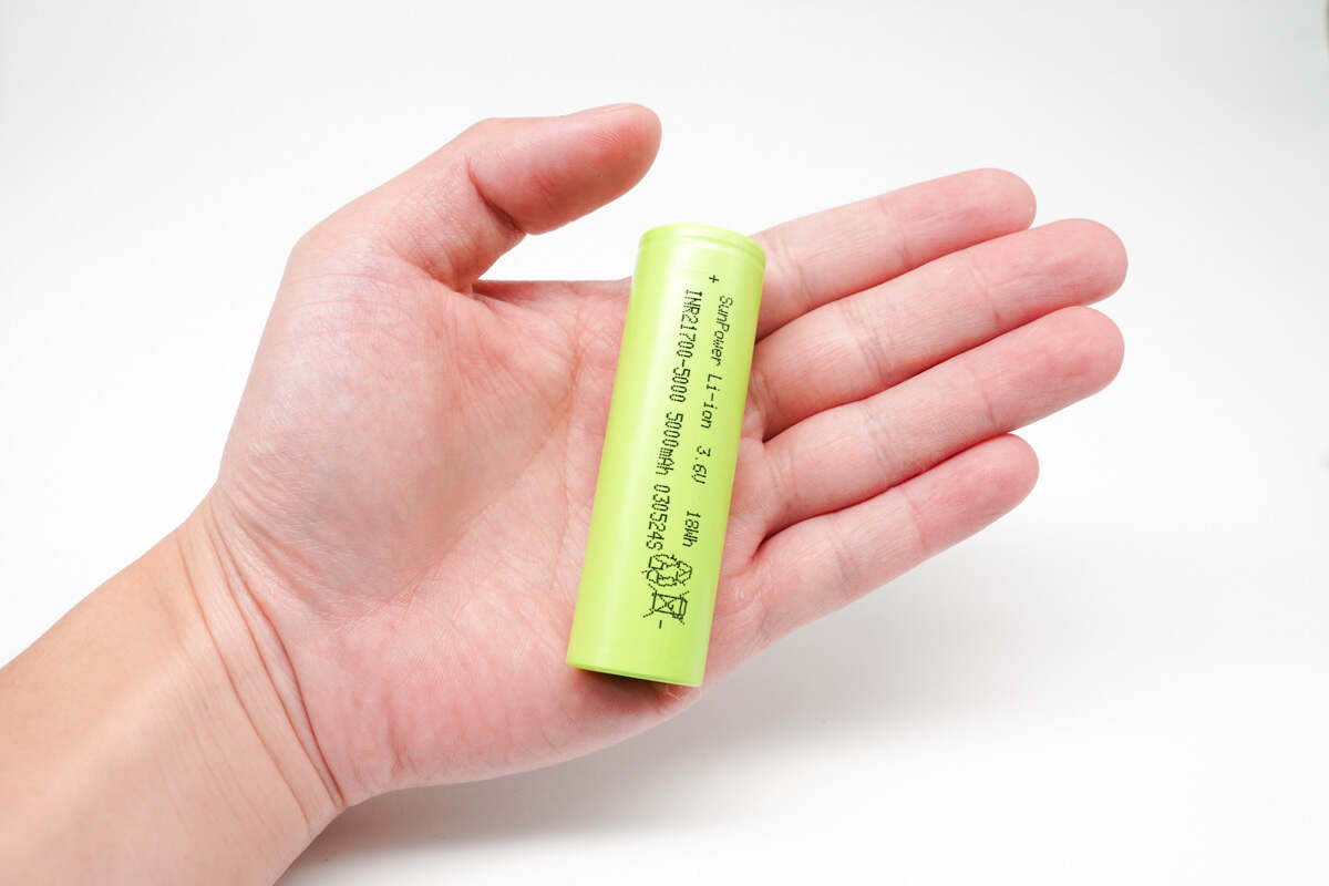

长虹三杰INR21700-50SE电芯与成年男子手掌对比。
