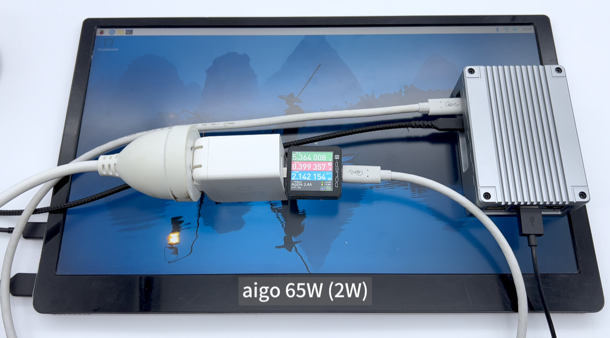

aigo 65W 充电器为树莓派4代B型进行供电,使用 POWER-Z KM003C 测试仪读取到的功率为5.36V 0.40A 2.14W。

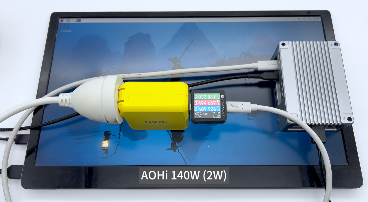

AOHi 140W 充电器为树莓派4代B型进行供电,使用 POWER-Z KM003C 测试仪读取到的功率为5.03V 0.50A 2.49W。

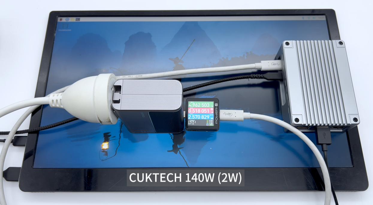

CUKTECH 140W 充电器为树莓派4代B型进行供电,使用 POWER-Z KM003C 测试仪读取到的功率为4.96V 0.52A 2.57W。

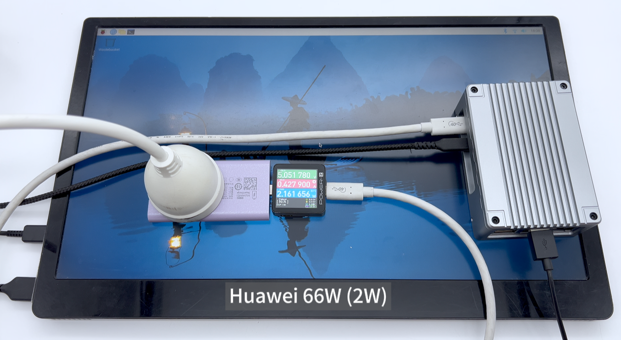

Huawei 66W 充电器为树莓派4代B型进行供电,使用 POWER-Z KM003C 测试仪读取到的功率为5.05V 0.43A 2.16W。

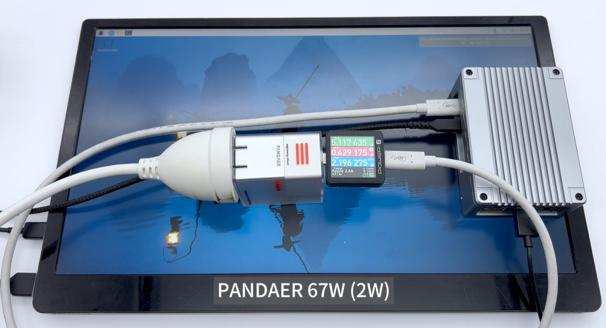

PANDAER 67W 充电器为树莓派4代B型进行供电,使用 POWER-Z KM003C 测试仪读取到的功率为5.12V 0.43A 2.20W。

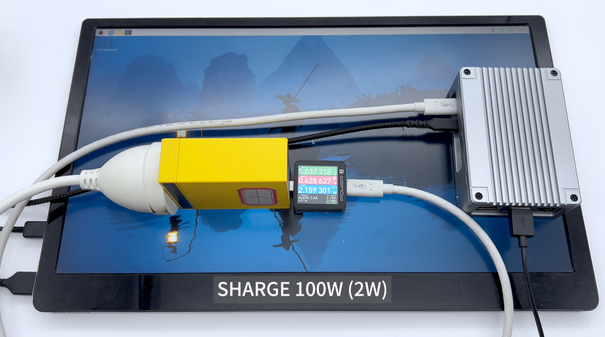

SHARGE 100W 充电器为树莓派4代B型进行供电,使用 POWER-Z KM003C 测试仪读取到的功率为5.04V 0.43A 2.16W。

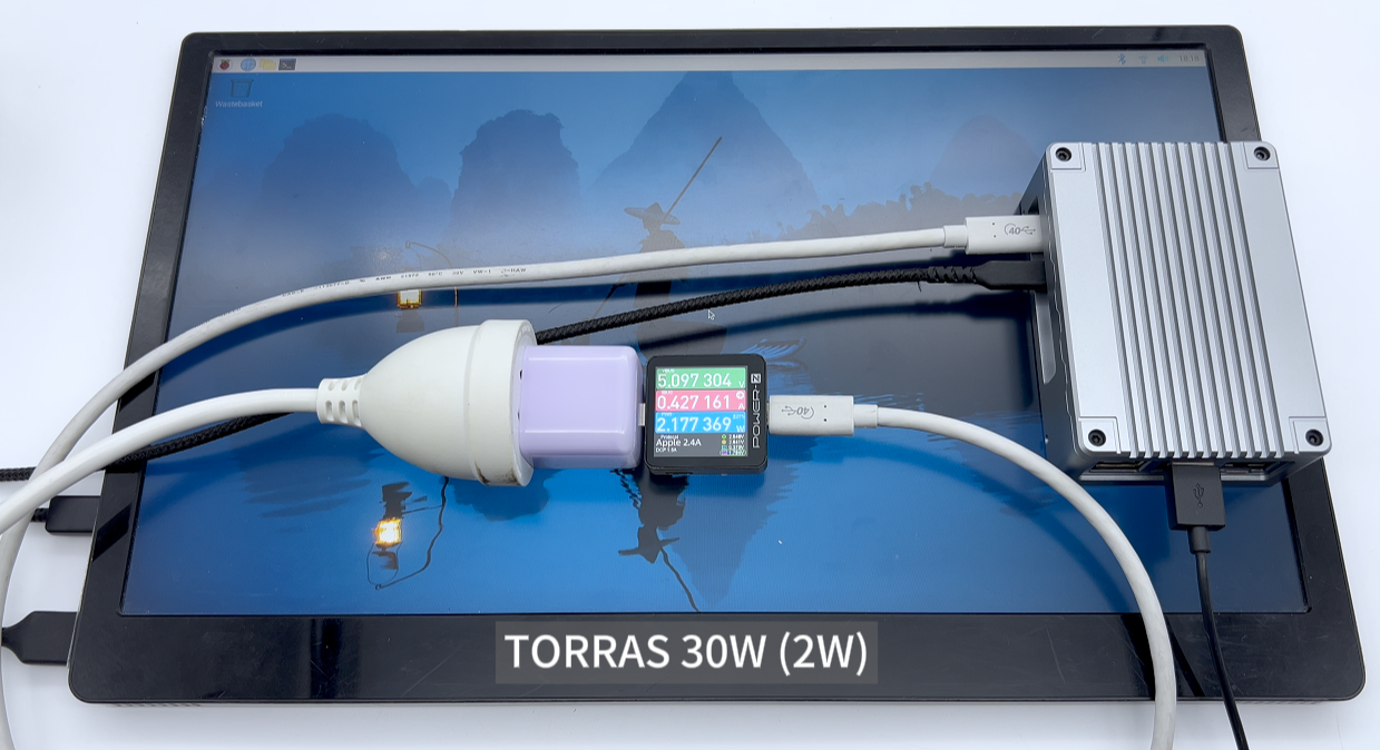

TORRAS 30W 充电器为树莓派4代B型进行供电,使用 POWER-Z KM003C 测试仪读取到的功率为5.10V 0.43A 2.18W。

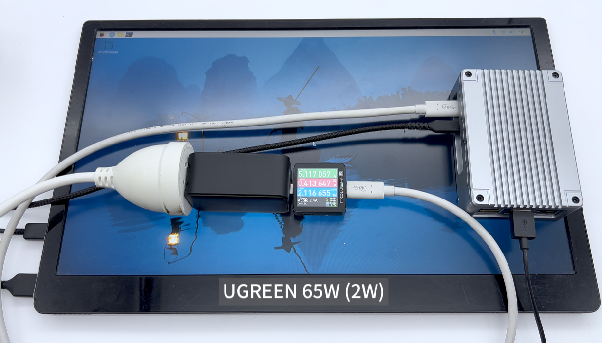

UGREEN 65W 充电器为树莓派4代B型进行供电,使用 POWER-Z KM003C 测试仪读取到的功率为5.12V 0.41A 2.12W。

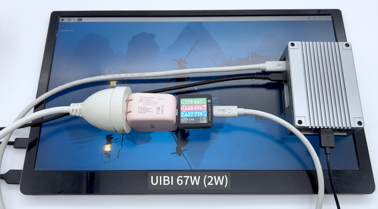

UIBI 67W 充电器为树莓派4代B型进行供电,使用 POWER-Z KM003C 测试仪读取到的功率为5.180V 0.45A 2.35W。

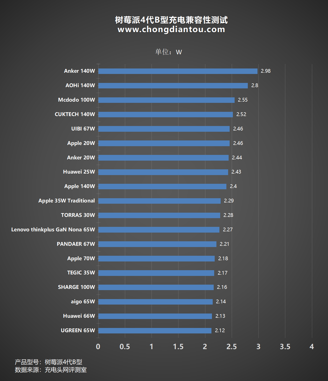

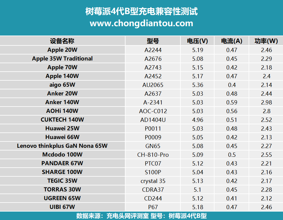

将数据汇总至表格,可以看出,树莓派4代B型在运行过程中,功率大概在2W左右,握手5V电压。
将测试数据绘制成柱状图,可以清楚看出为各品牌充电器为树莓派4代B型供电功率差异不大,均在2W左右,最高可以达到2.98W,接近3W。
树莓派4代B型,供电接口为USB-C接口,官方宣传功耗约15W,实测烧录系统后开机运行实际功耗仅为2W左右,用户在选择供电设备时,若不接入其他用电设备,可以选择5W以上的充电器为其进行供电,便能流畅运行系统。
