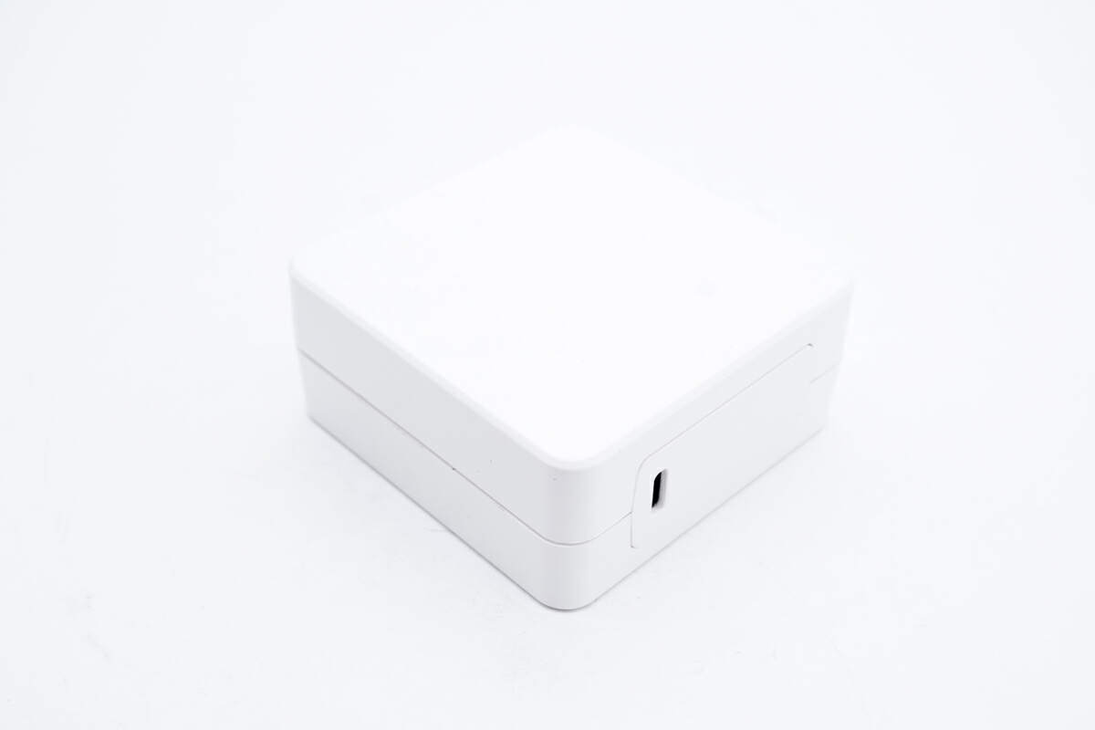

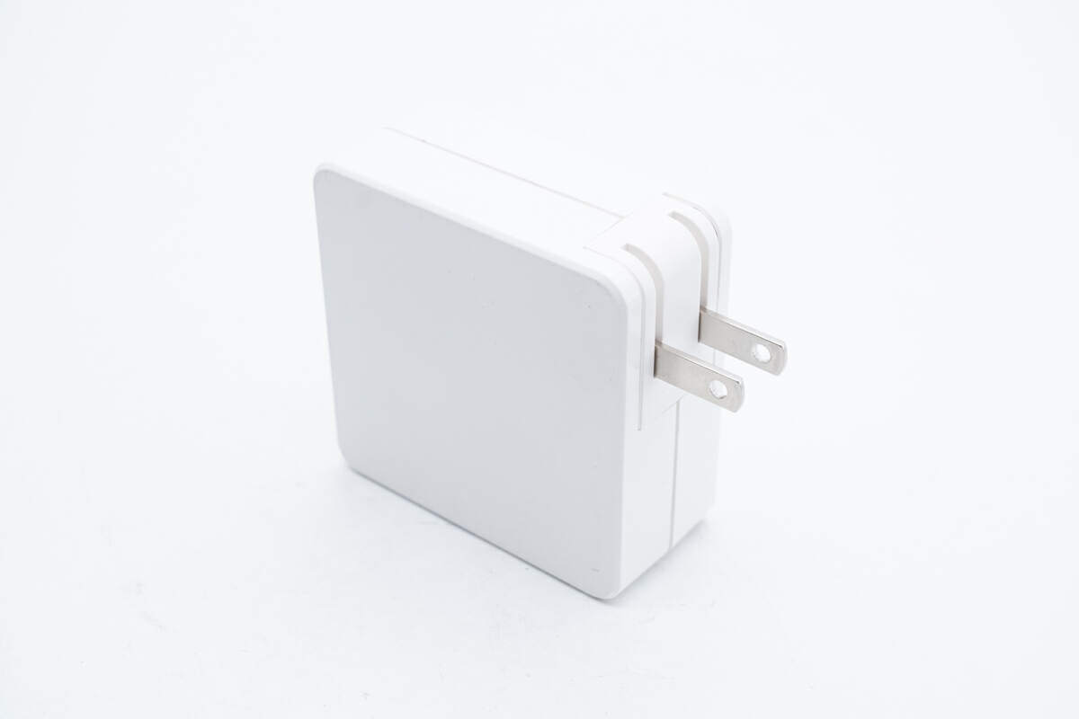

基于港晟电子PD3.1 140W氮化镓快充方案设计的这一款充电器,机身采用PC阻燃材质外壳,表面磨砂抗指纹。作为样品,机身外壳整体没有印有任何信息。
设计上为充电器配置可折叠美规插脚,符合主流需求,方便用户携带外出。

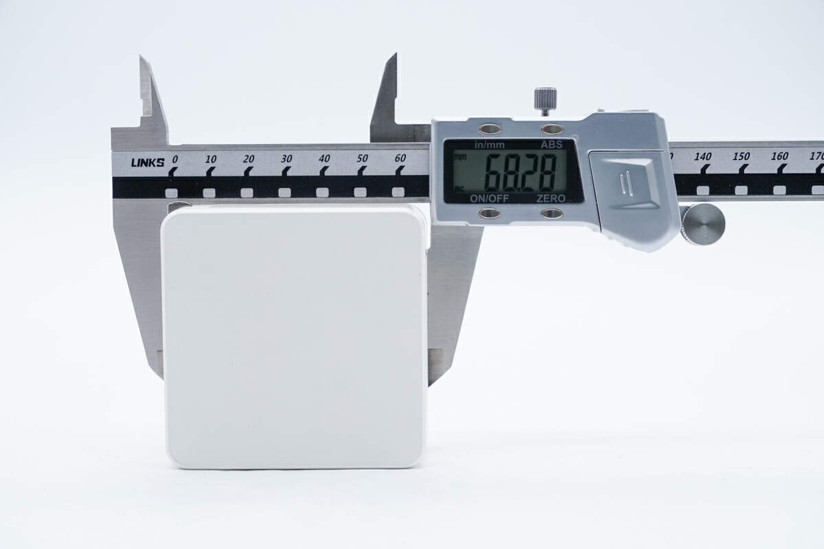

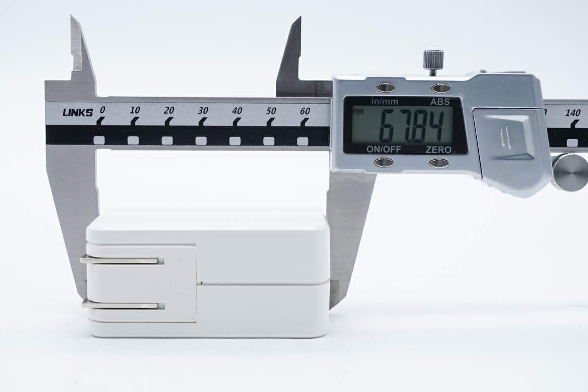

实测充电器机身高度为68.28mm。
宽度为67.84mm。
厚度为30.67mm。

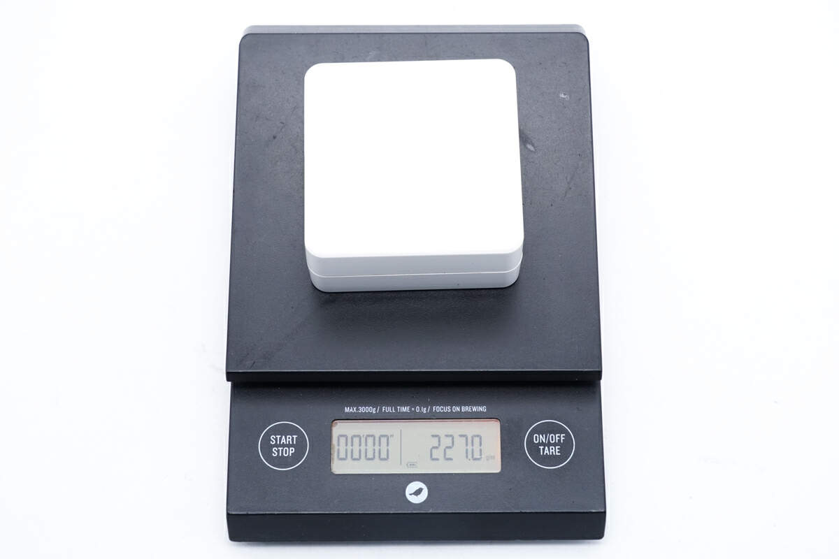

另外测得充电器重量约为227g。

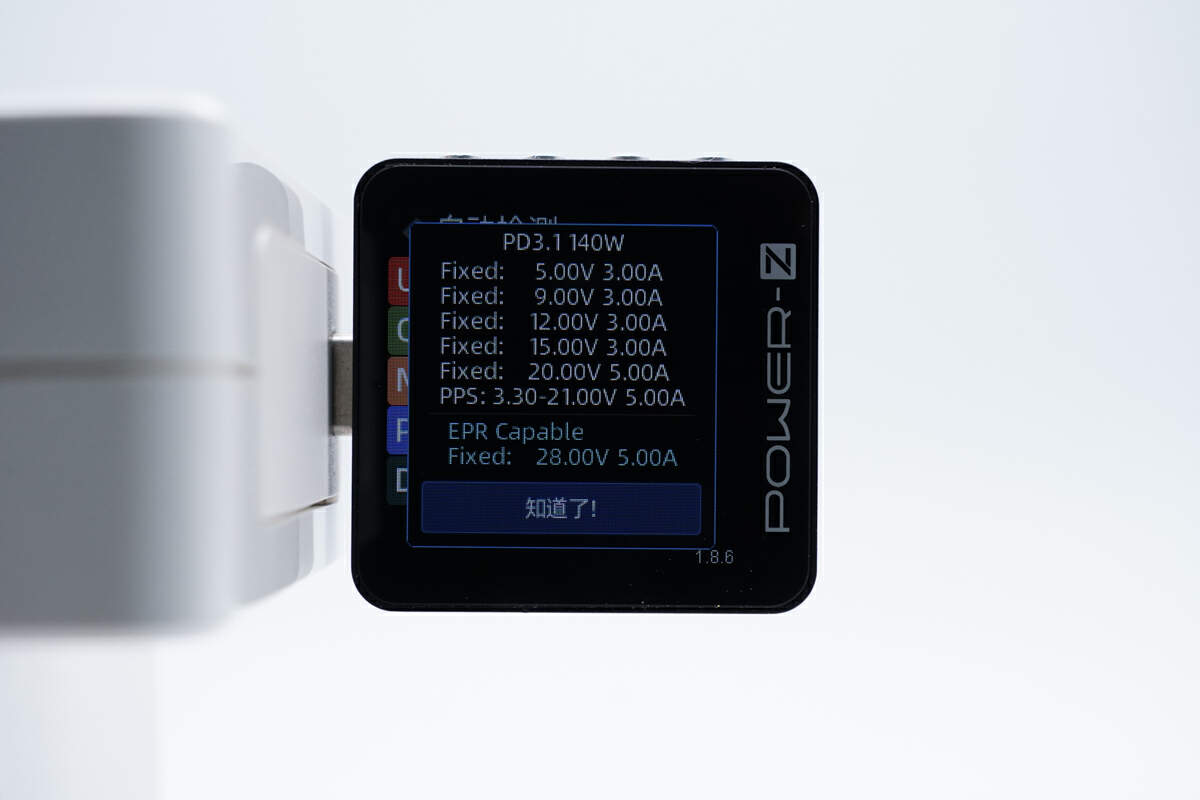

PDO报文显示USB-C口具备5V3A、9V3A、12V3A、15V3A、20V5A、28V5A六组固定电压档位,以及3.3-21V5A一组PPS电压档位。

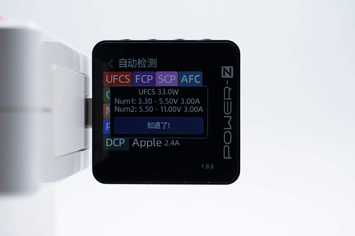

测得UFCS融合快充具备3.3-5.5V3A、5.5-11V3A两组电压档位。

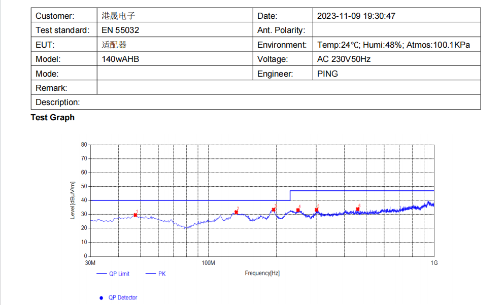

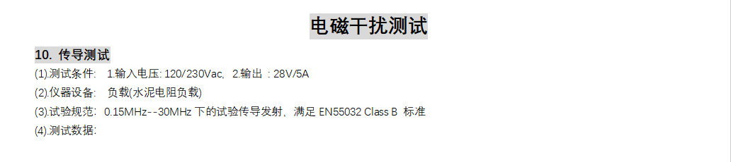

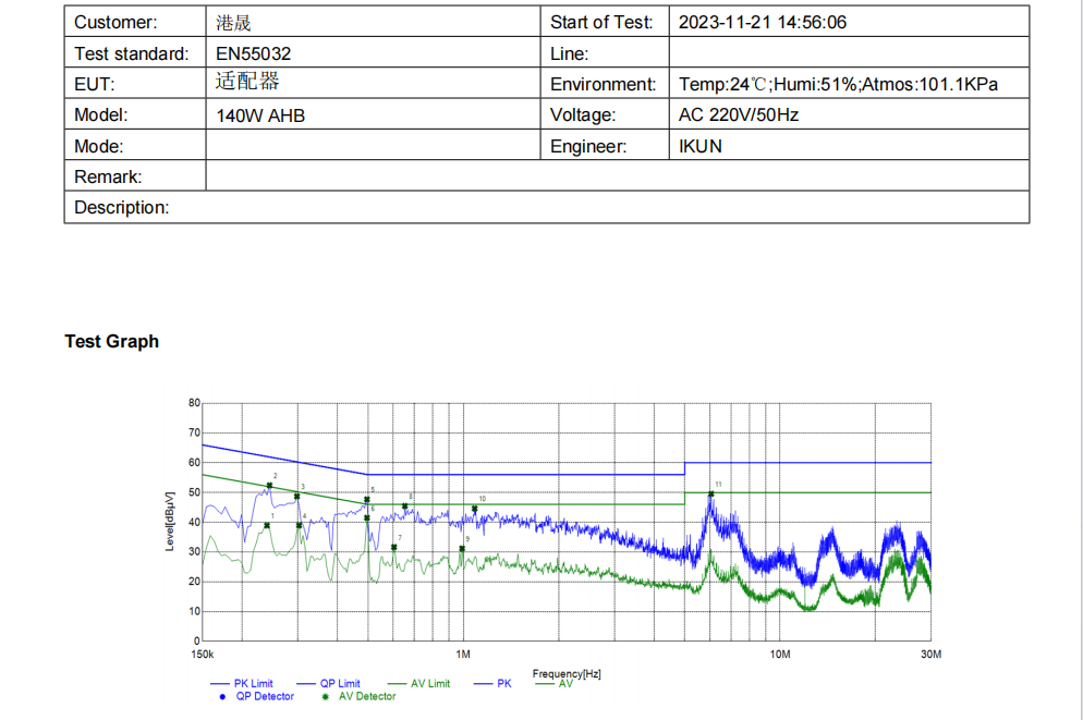

EN55032 CLASS B 传导测试符合标准,并且具有较大的裕量。

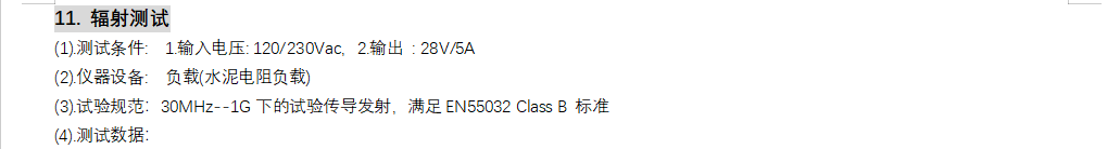

EN55032 CLASS B 辐射测试同样符合标准,并且具有较大的裕量。

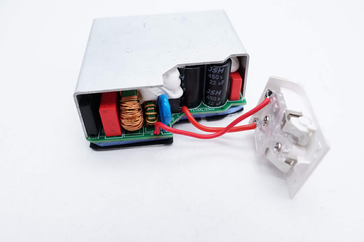

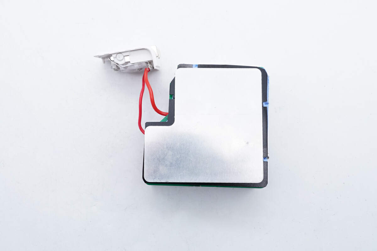

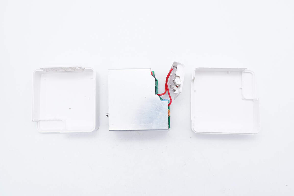

首先沿壳体接缝拆开充电器外壳,折叠插脚通过导线焊接连接。
PCBA模块正面设有散热片。
在PCBA模块背面也设有散热片。
散热片粘贴导热垫,为PCBA模块背面元件散热。

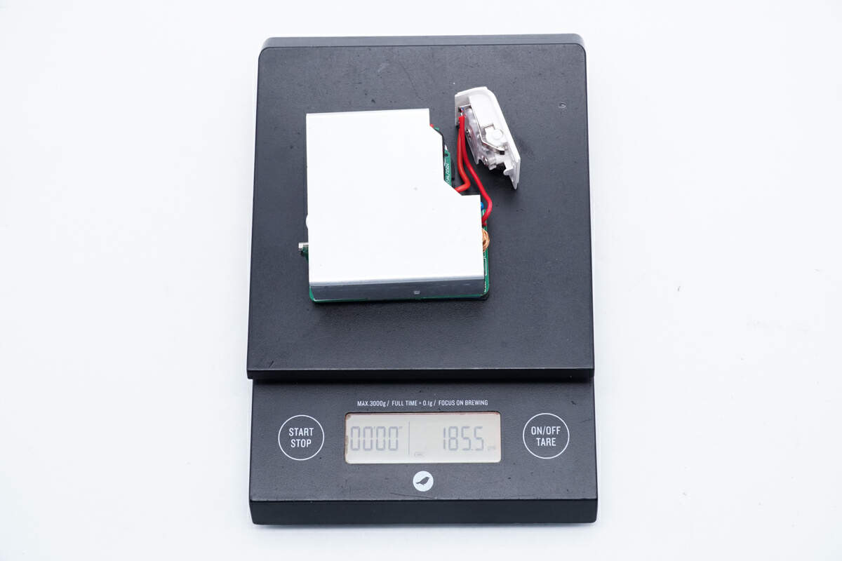

测得PCBA模块重量约为185.5g。

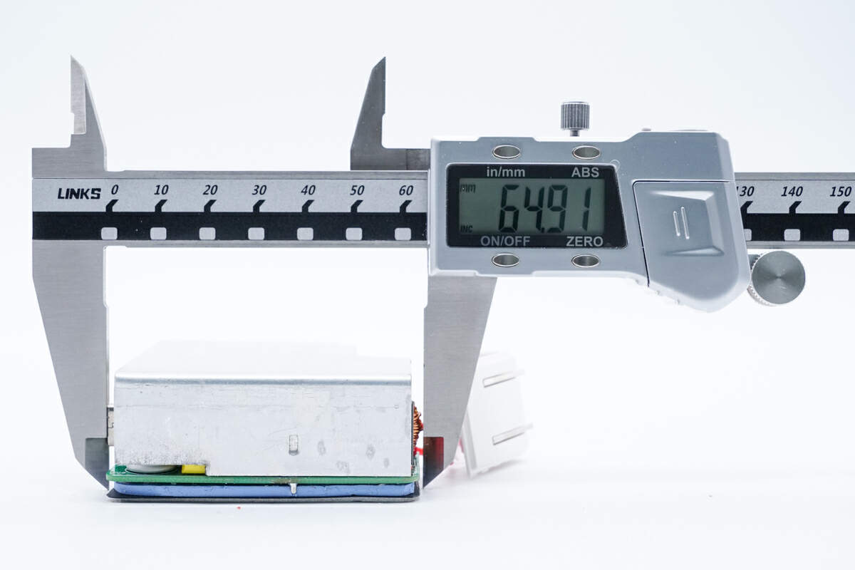

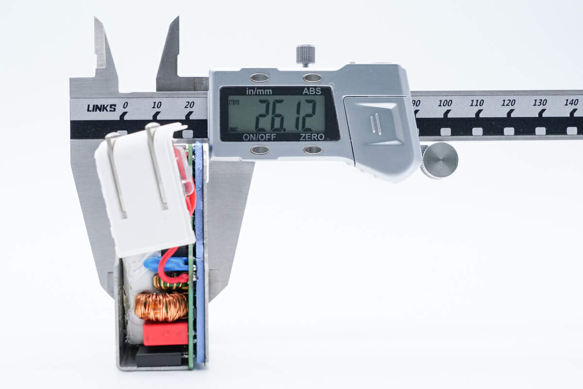

使用游标卡尺测得PCBA模块长度约为64.9mm。

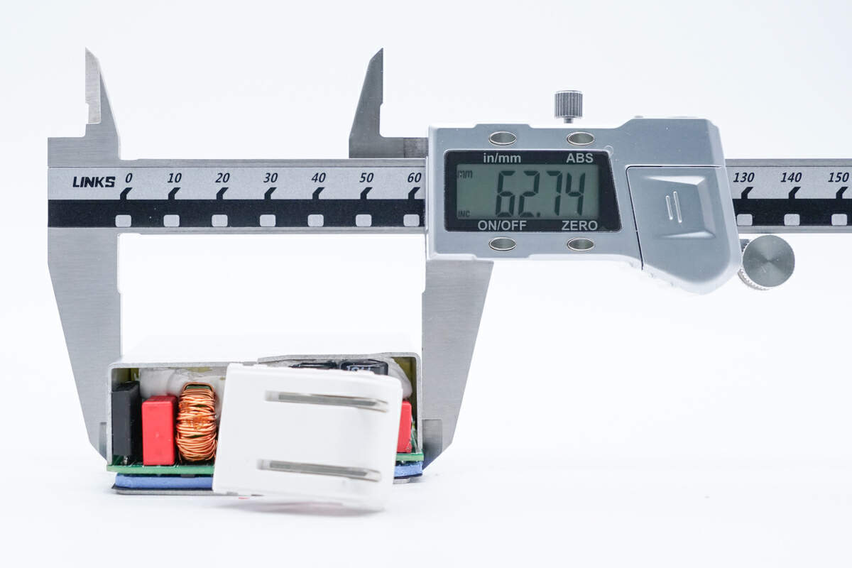

PCBA模块宽度约为62.7mm。
PCBA模块厚度约为26.1mm。

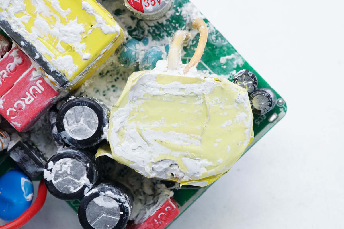

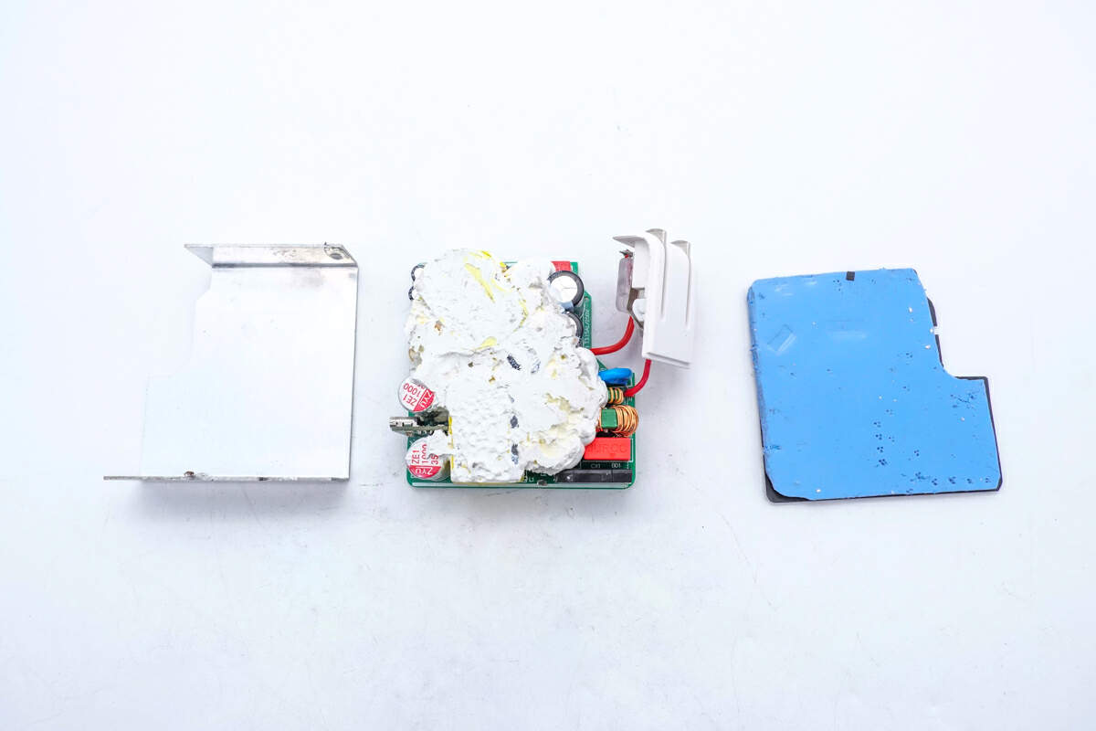

拆下PCBA模块正反面的散热片,其中正面的散热片通过焊接固定,变压器等元件涂胶散热。

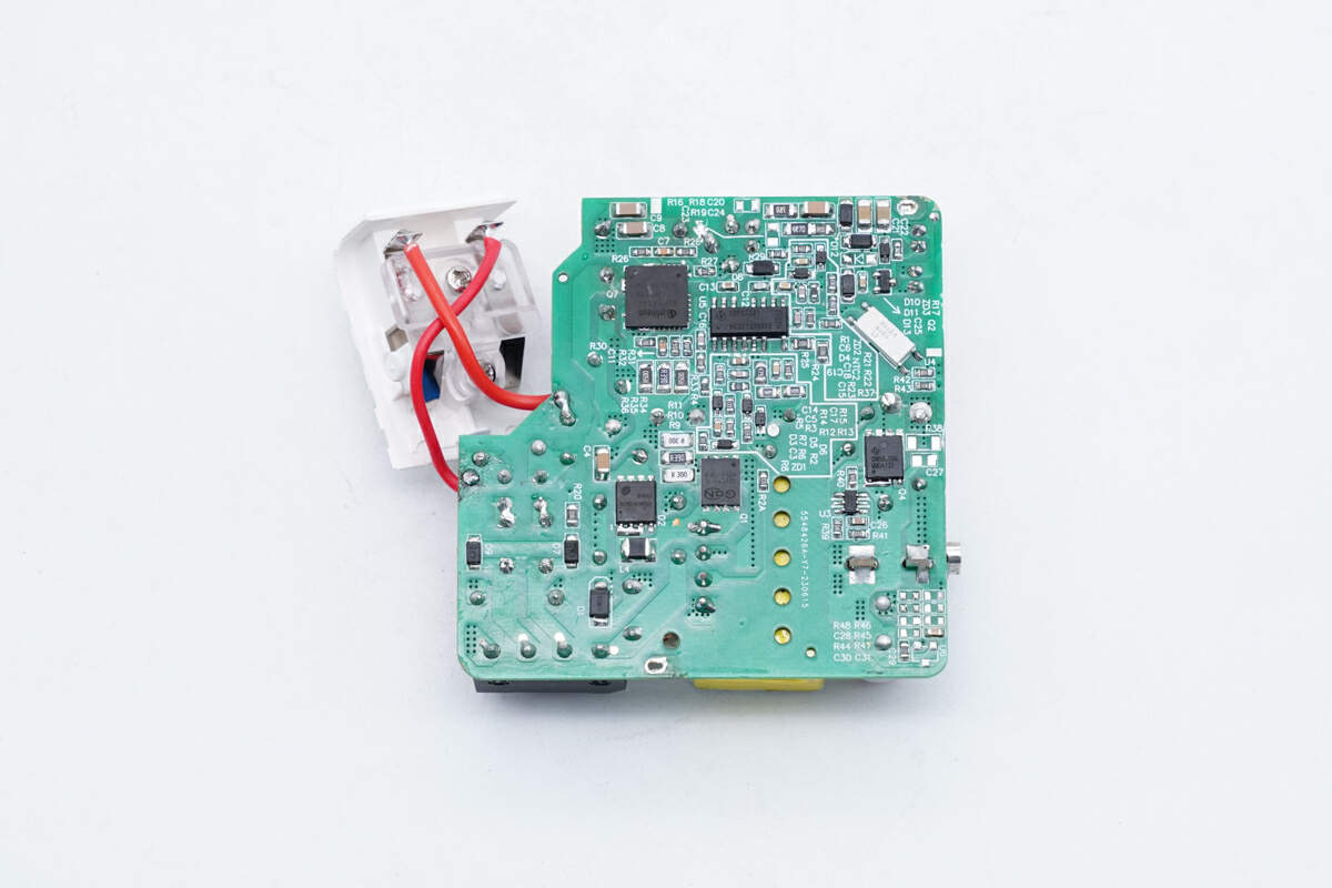

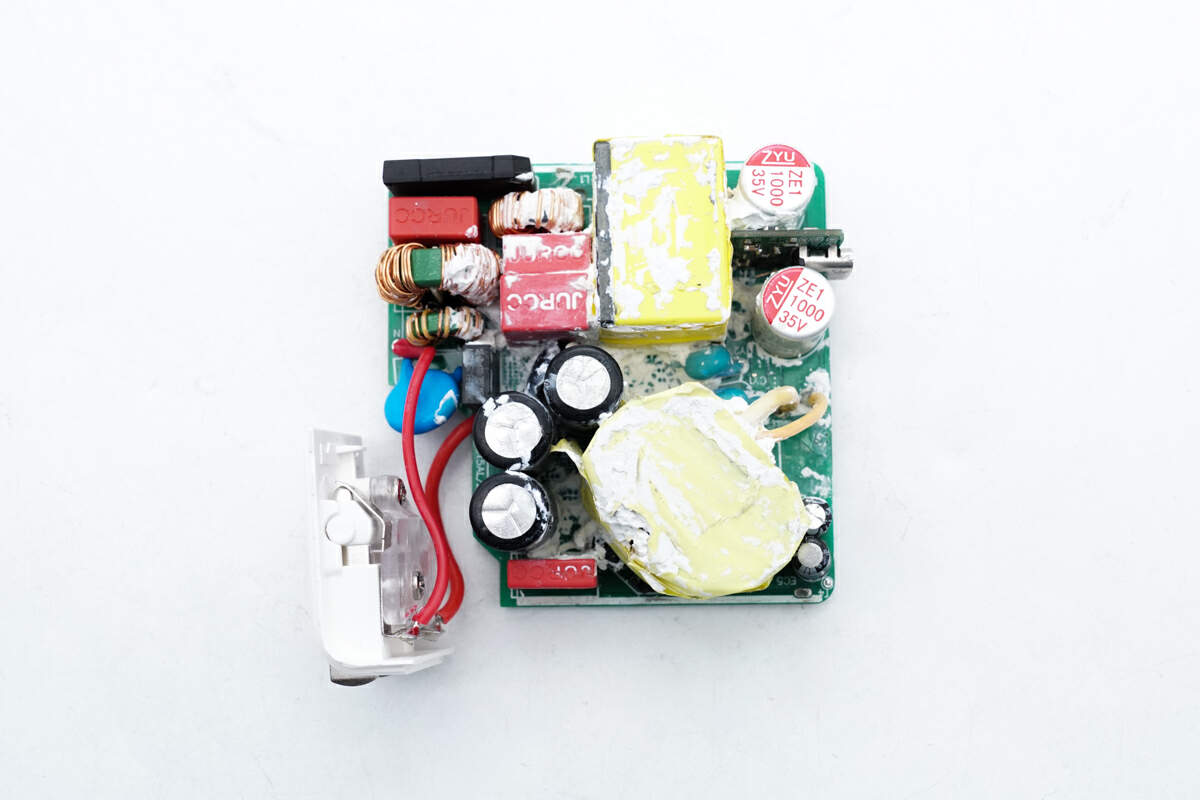

PCBA模块正面一览,左侧焊接保险丝,压敏电阻,共模电感,左上角焊接安规X2电容和整流桥。右侧焊接滤波电感和滤波电容,右侧焊接PFC升压电感,右上角焊接输出滤波电容和USB-C母座小板,下方左侧焊接高压滤波电容,谐振电容和变压器。

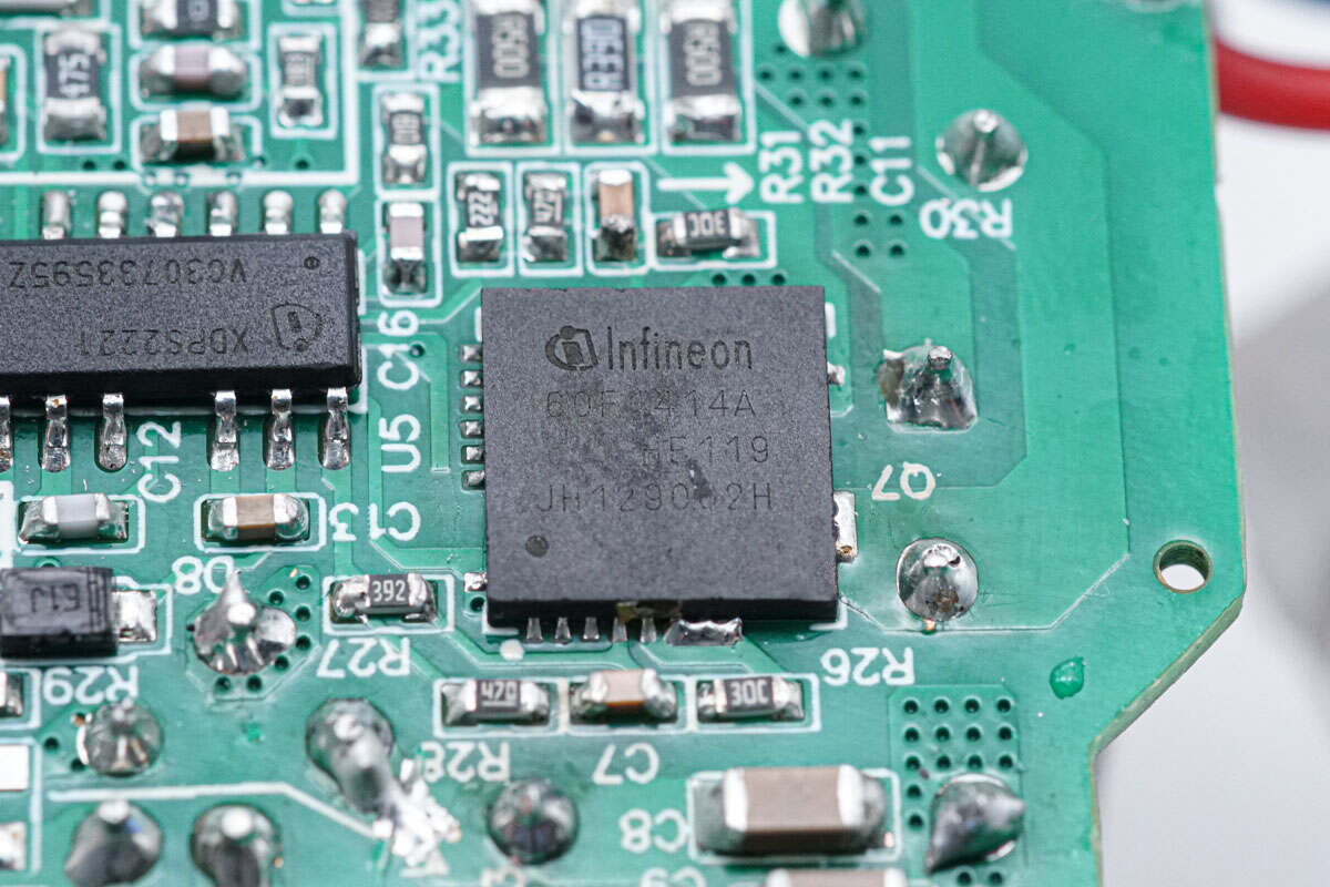

PCBA模块背面焊接PFC+HFB二合一控制器,PFC开关管,PFC整流管,氮化镓半桥芯片,右侧焊接同步整流控制器和同步整流管,初次级之间焊接一款反馈光耦。

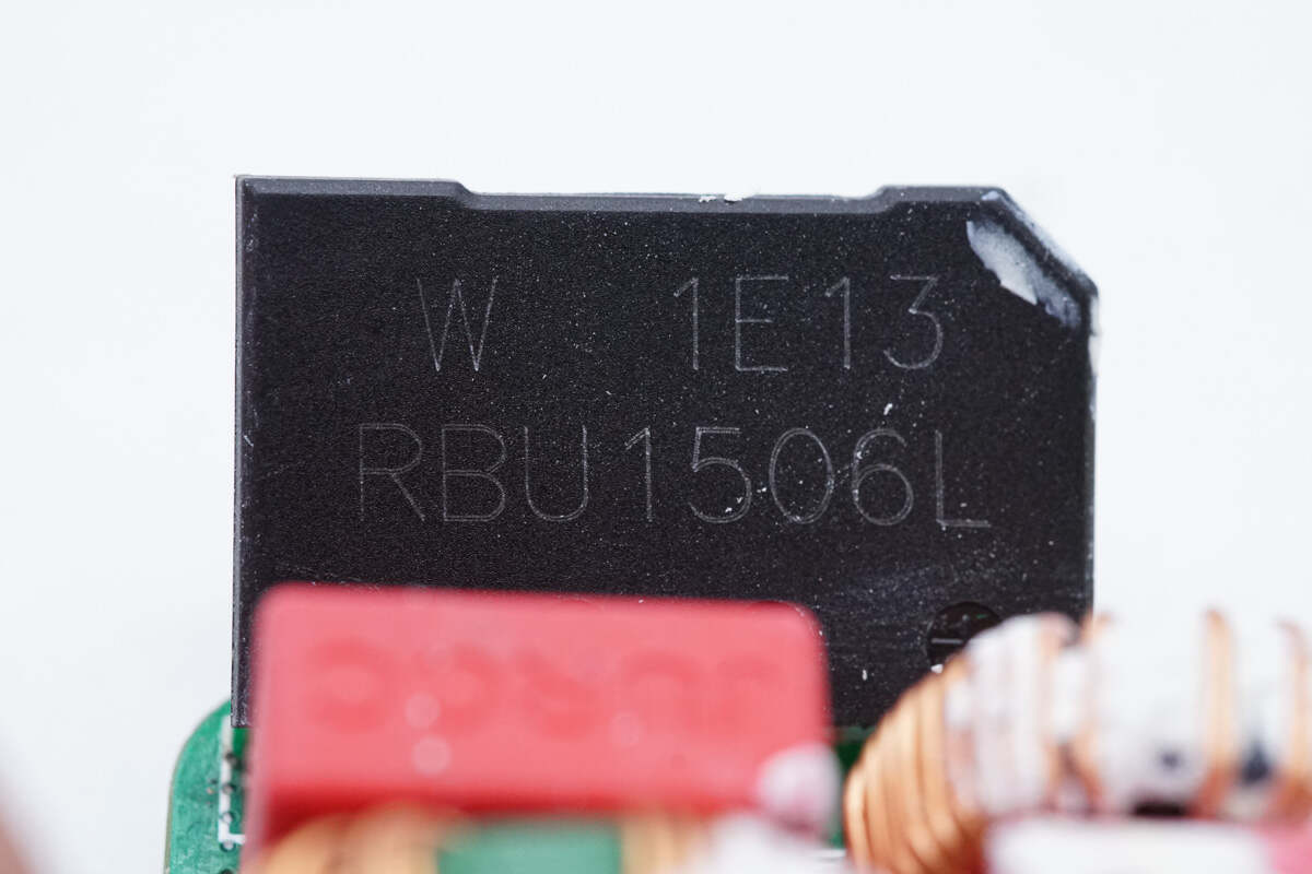

整流桥来自沃尔德,型号RBU1506L,规格为15A600V,具有低温升和低高度优势。

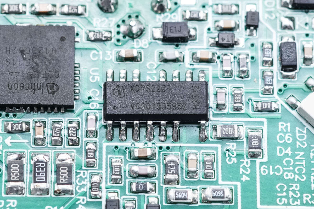

充电器主控芯片采用英飞凌XDPS2221,将PFC控制器和HFB控制器封装在一起,在节省占板面积的同时,带来了显著的性能提升。英飞凌XDPS2221内部集成了三个栅极驱动器,用于PFC驱动和半桥开关管驱动。芯片内部集成无磁芯变压器驱动,具有高耐压和强大的抗干扰能力,显著提升产品的可靠性。同时驱动电流和电流斜率均可调节,方便优化EMI特性。
英飞凌XDPS2221可以灵活的搭配MOSFET和GaN使用,芯片内置高压驱动器,电路非常简洁,有效减少零件数量并降低成本。相比直接驱动MOSFET来说,只需增添驱动电路的钳位电路,即可直接使用GaN器件。

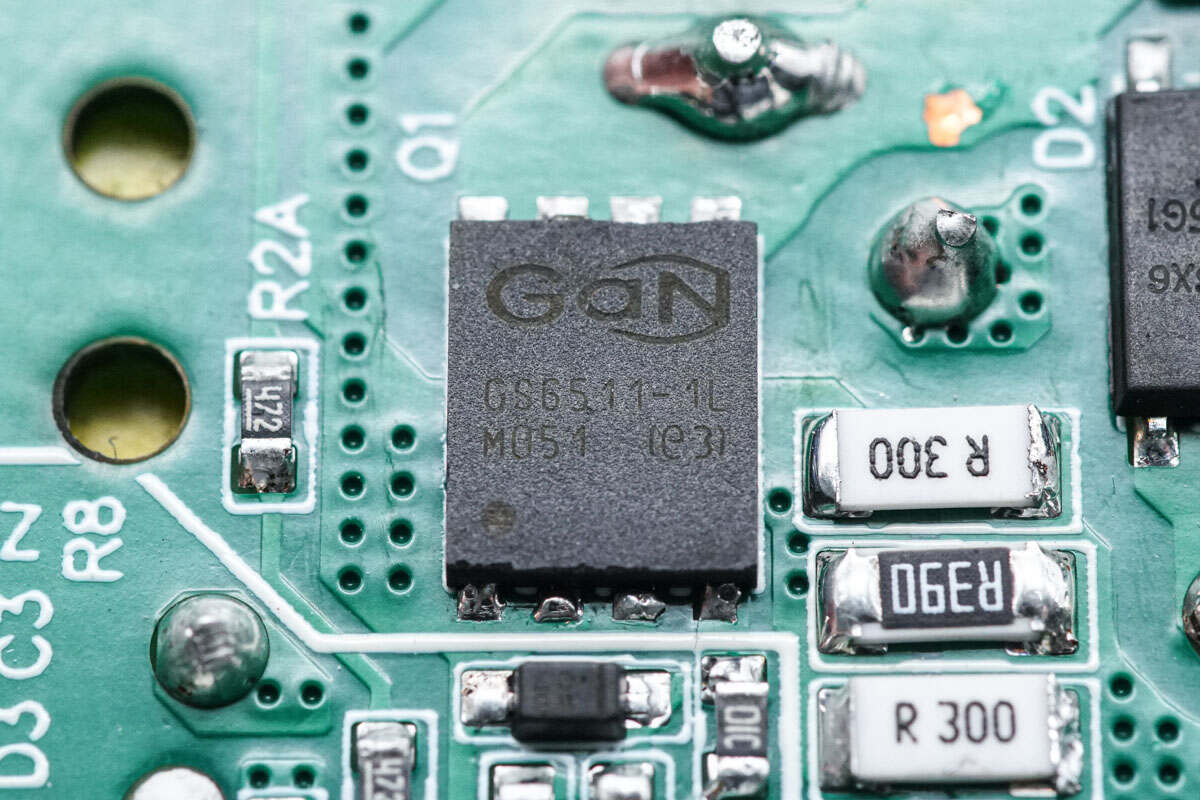

PFC开关管来自英飞凌,型号GS-065-011-1-L,是一颗耐压650V的增强型氮化镓开关管,导阻150mΩ,采用5*6mm PDFN封装。

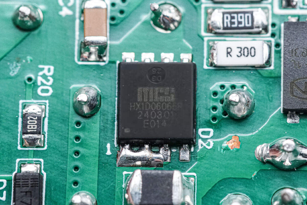

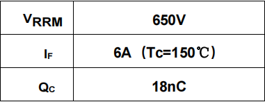

PFC整流管来自中瑞宏芯半导体,型号为HX1D06065R,是一颗650V耐压,150℃连续正向电流6A的碳化硅二极管,采用DFN5*6封装,超薄封装节省体积,适用于高功率密度的大功率氮化镓快充应用。
中瑞宏芯半导体HX1D06065R核心参数表如图。
半桥氮化镓芯片来自英飞凌,型号IGI60F1414A,内部集成两颗140mΩ导阻,耐压600V的氮化镓开关管,以半桥形式连接,并具备独立的隔离驱动器,大大节省PCB占板面积。IGI60F1414A1L支持400W半桥应用,内置驱动的氮化镓器件极大程度的简化了驱动电路的设计,并可针对设计进行特性优化。

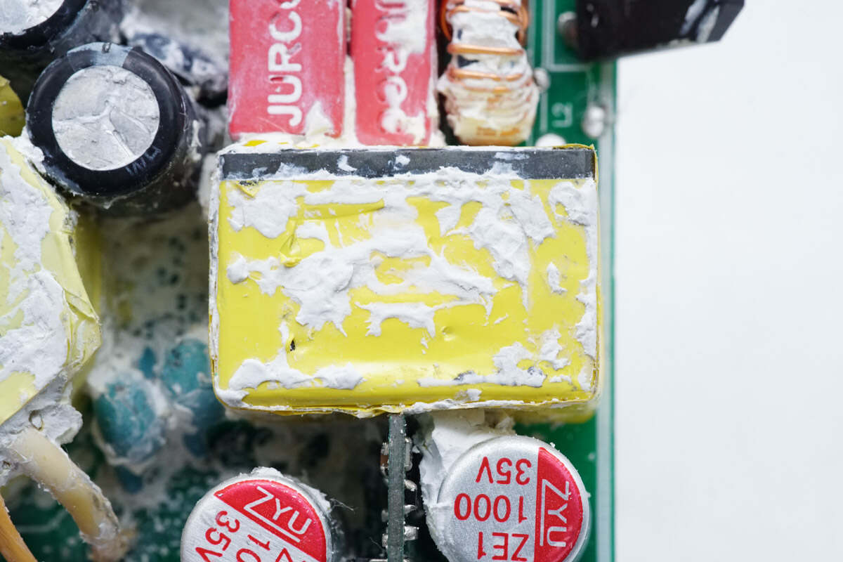

变压器严密缠绕胶带绝缘。

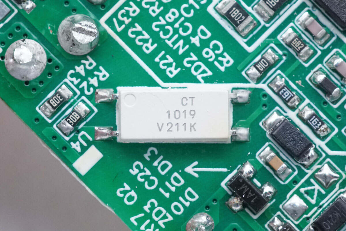

兆龙CT1019光耦用于输出电压反馈调节。

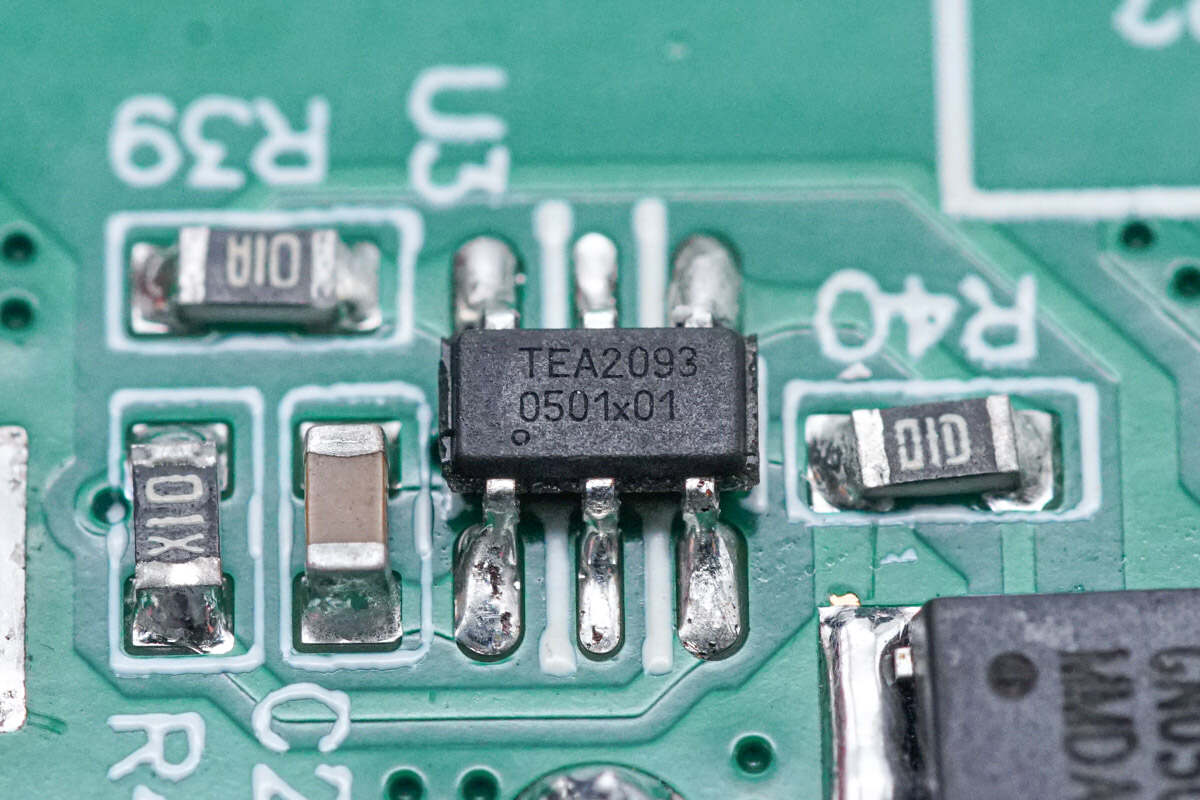

同步整流控制器来自恩智浦,型号TEA2093,支持非对称反激和反激应用,内置自适应栅极驱动。

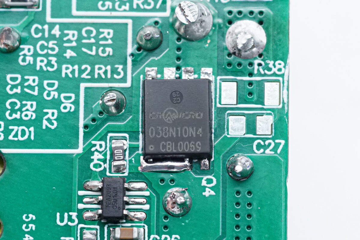

同步整流管来自华润微,型号CRSM038N10N4,NMOS,耐压100V,导阻3mΩ,采用DFN5*6封装。

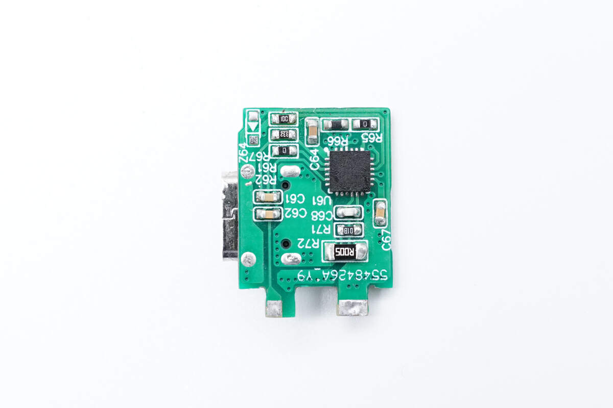

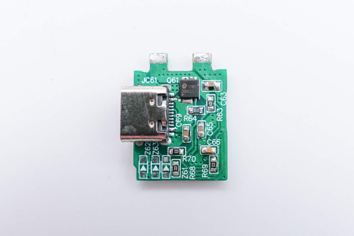

协议小板正面焊接一颗协议芯片。

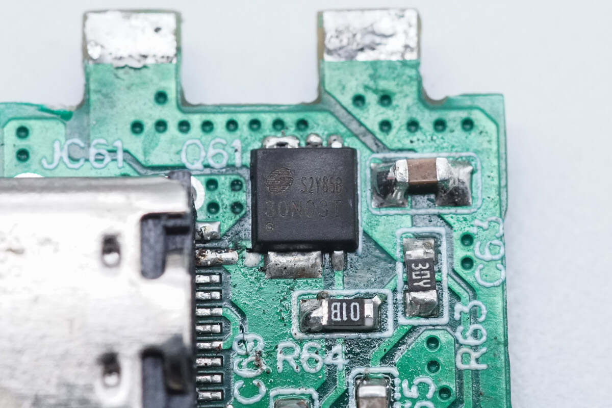

背面焊接VBUS开关管。
输出VBUS开关管来自美浦森,型号SLN30N03T,NMOS,耐压30V,导阻6mΩ,采用DFN3*3封装。

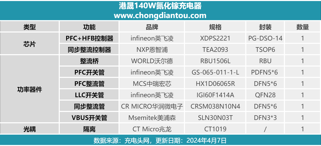

最后附上港晟电子140W氮化镓充电器核心器件清单,方便大家查阅。
充电头网通过解析发现,港晟电子140W氮化镓充电器内部PCBA模块包裹铝合金散热片,内部设有导热垫,并涂有导热胶加强散热。充电器内部电源方案来自英飞凌,采用XDPS2221 PFC+HFB二合一控制器。
PFC开关管、氮化镓半桥分别采用英飞凌GS-065-011-1-L和IGI60F1414A1L,PFC整流管采用中瑞宏芯HX1D06065R碳化硅二极管。同步整流控制器采用恩智浦TEA2093,搭配华润微CRSM038N10N4同步整流管。协议芯片采用英集芯IP2756。方案采用混合反激提升转换效率,协议支持全面。
