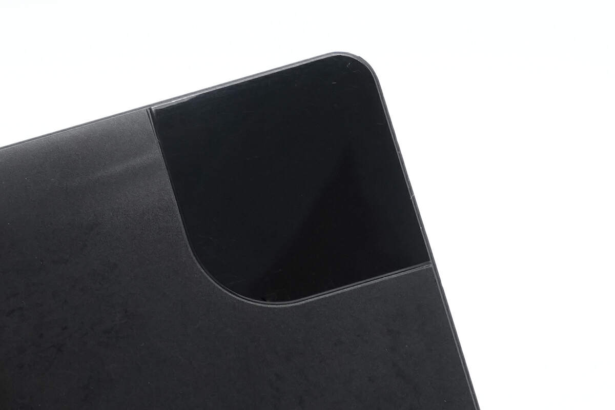

广数140W氮化镓充电器为经典黑色配色,机身正背面弧面设计,同时其中一端角区域亮面撞色处理,整体比较有辨识度。
机身正背面主体磨砂抗指纹,端角采用亮面板装饰。

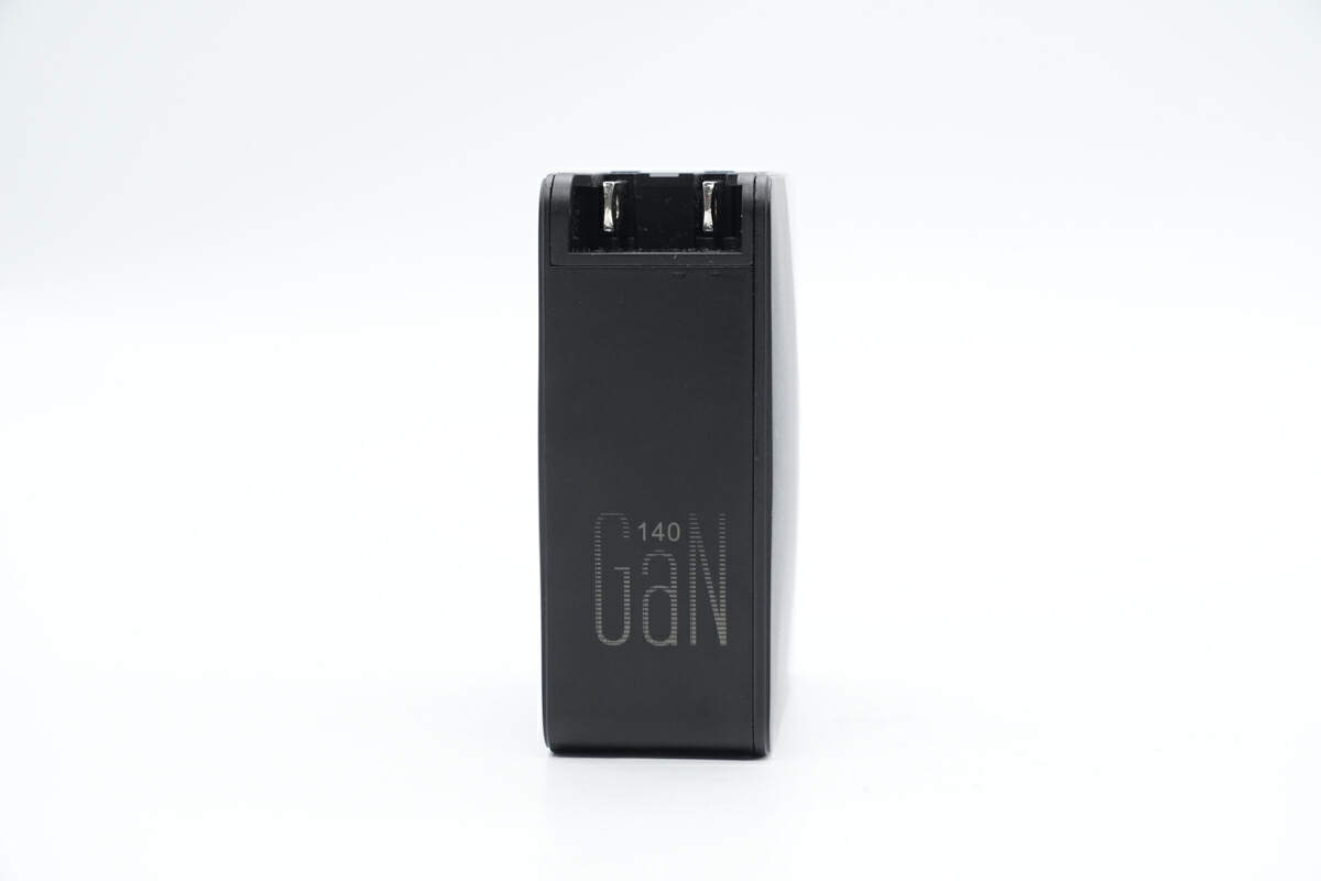

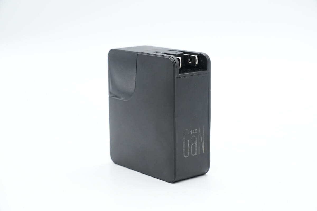

机身一侧印有140W GaN字样。

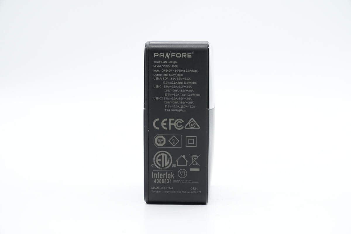

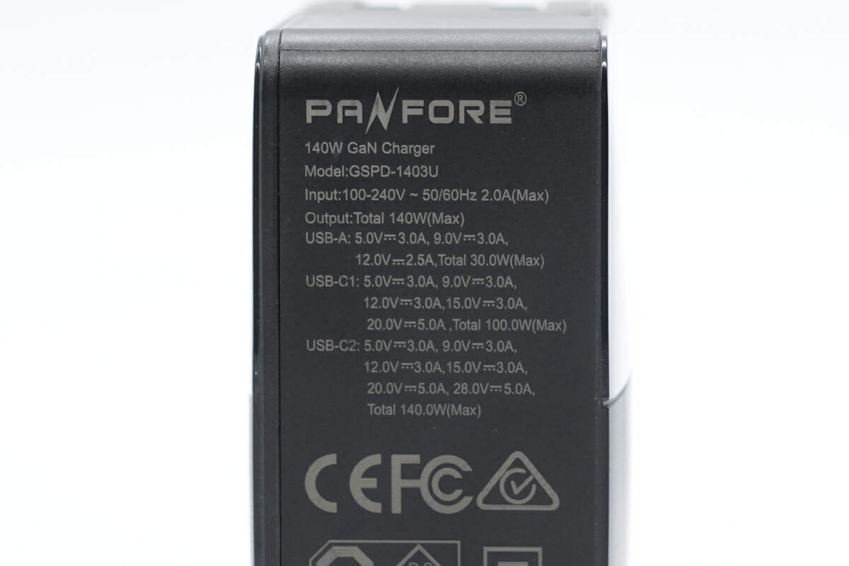

另一侧印有充电器详细参数信息,制造商为东莞市广数电气技术有限公司,产品通过了CE、FCC、PSE、ETL认证,以及VI级能效认证。
充电器参数特写
型号:GSPD-1403U
输入:100-240V~50/60Hz 2.0A(Max)
输入:
总功率:140W(Max)
USB-A:5V3A、9V3A、12V2.5A 30W(Max)
USB-C1:5V3A、9V3A、12V3A、15V3A、20V5A 100W(Max)
USB-C2:5V3A、9V3A、12V3A、15V3A、20V5A、28V5A 140W(Max)

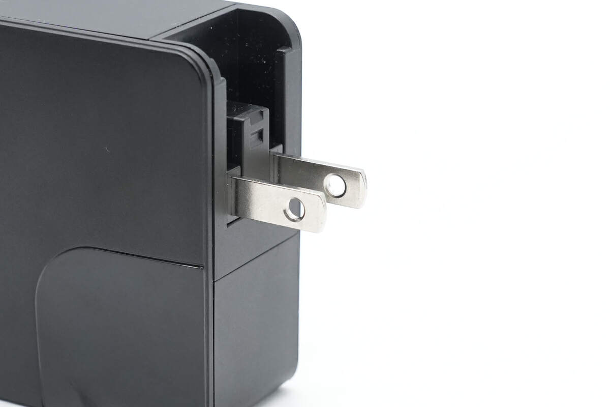

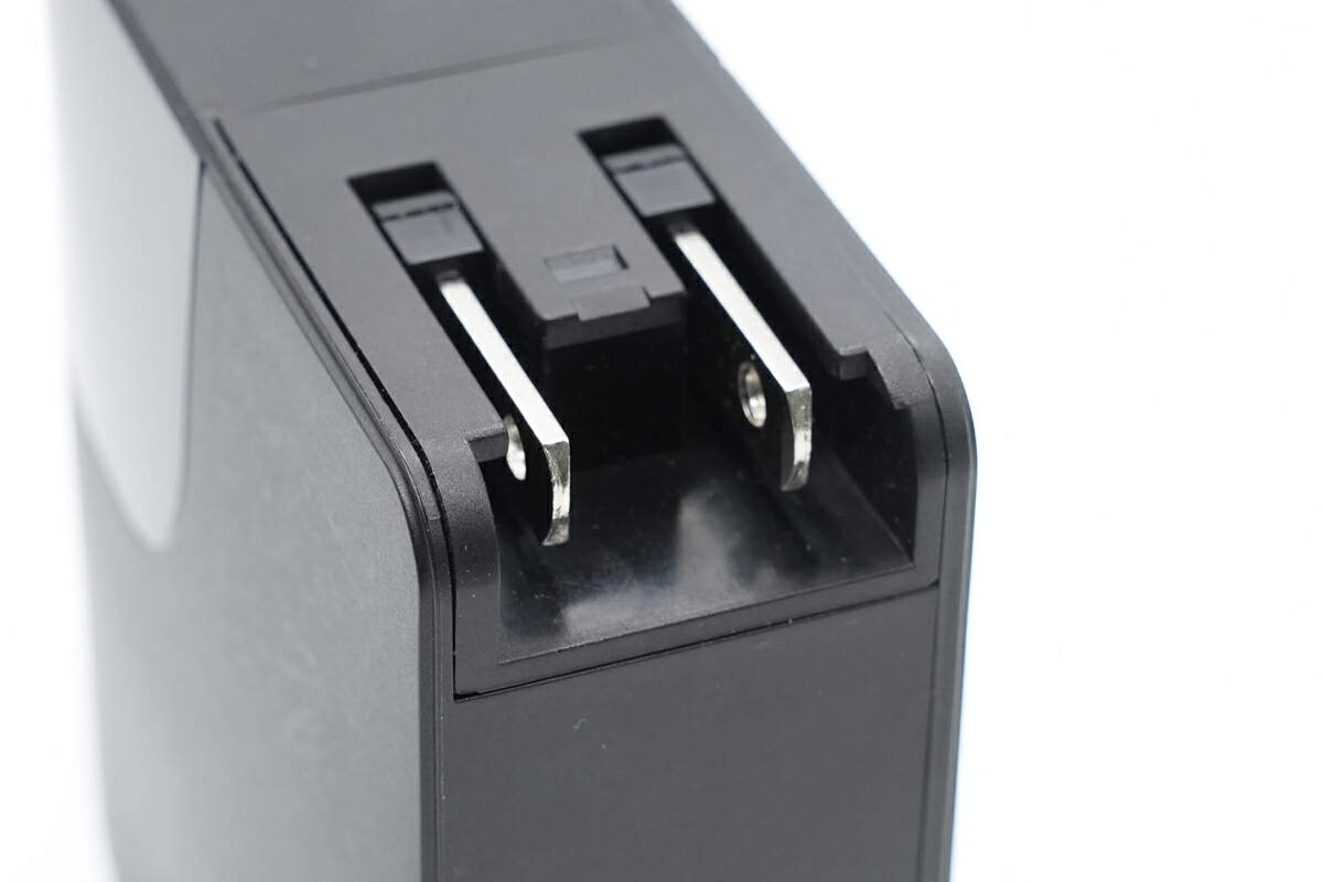

充电器配备可折叠美规插脚,方便携带。
此外插脚端处外壳采用可组装其它类型插脚的卡扣结构设计,用户可在不同国家或地区使用而无需再重新购买充电器。

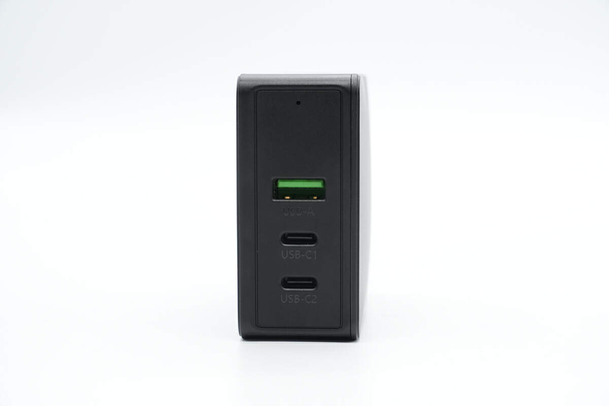

机身输出端配置指示灯以及2C1A三个USB接口,接口旁印有相应标识,方便用户区别使用。

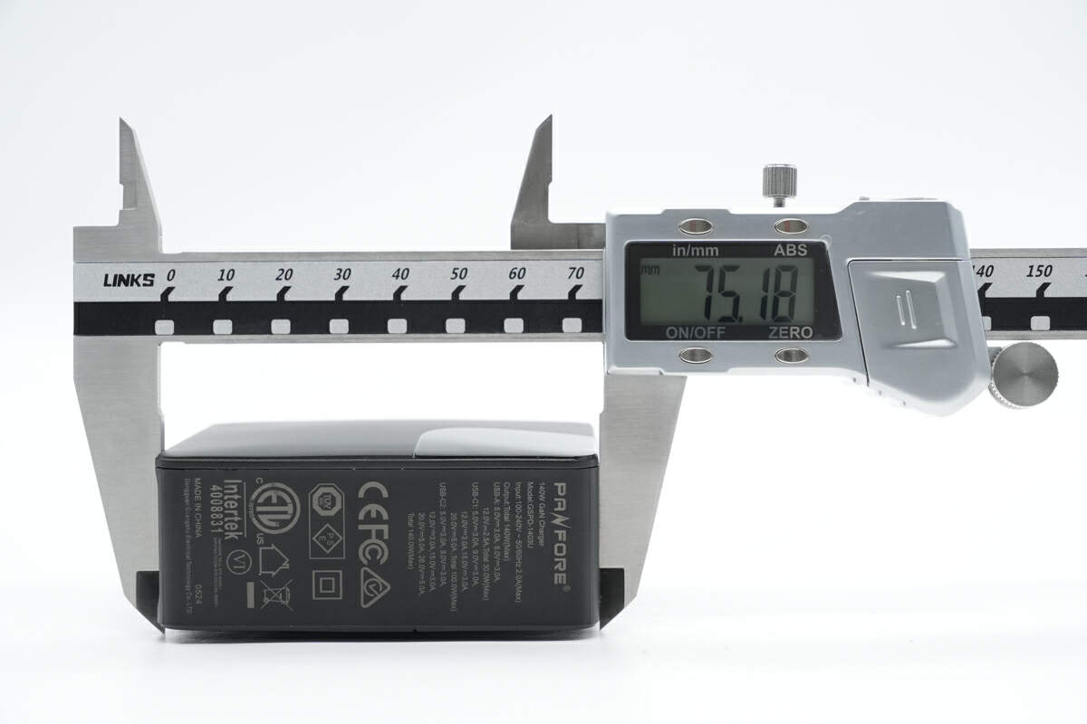

实测充电器机身长度为75.18mm。

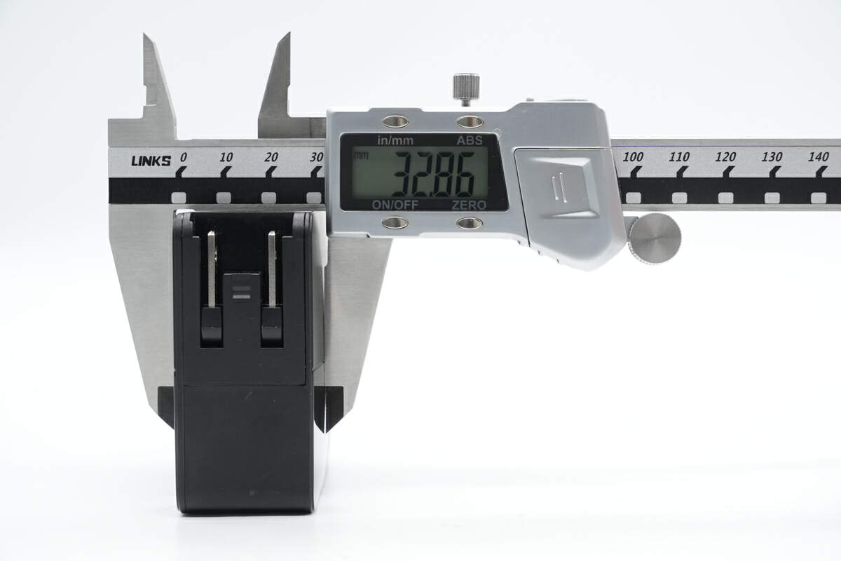

厚度为32.86mm。

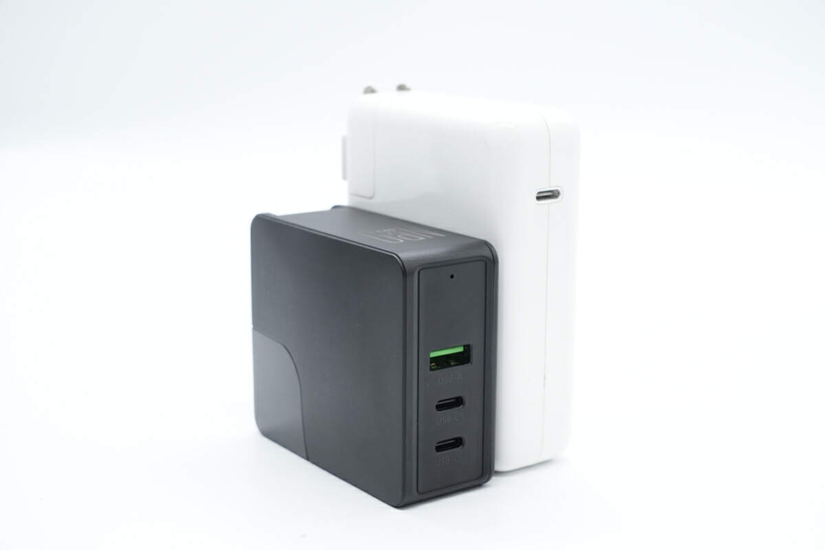

和苹果140W氮化镓充电器放在一起对比,广数140W氮化镓充电器不仅接口数量更多,而且体积优势也非常明显。

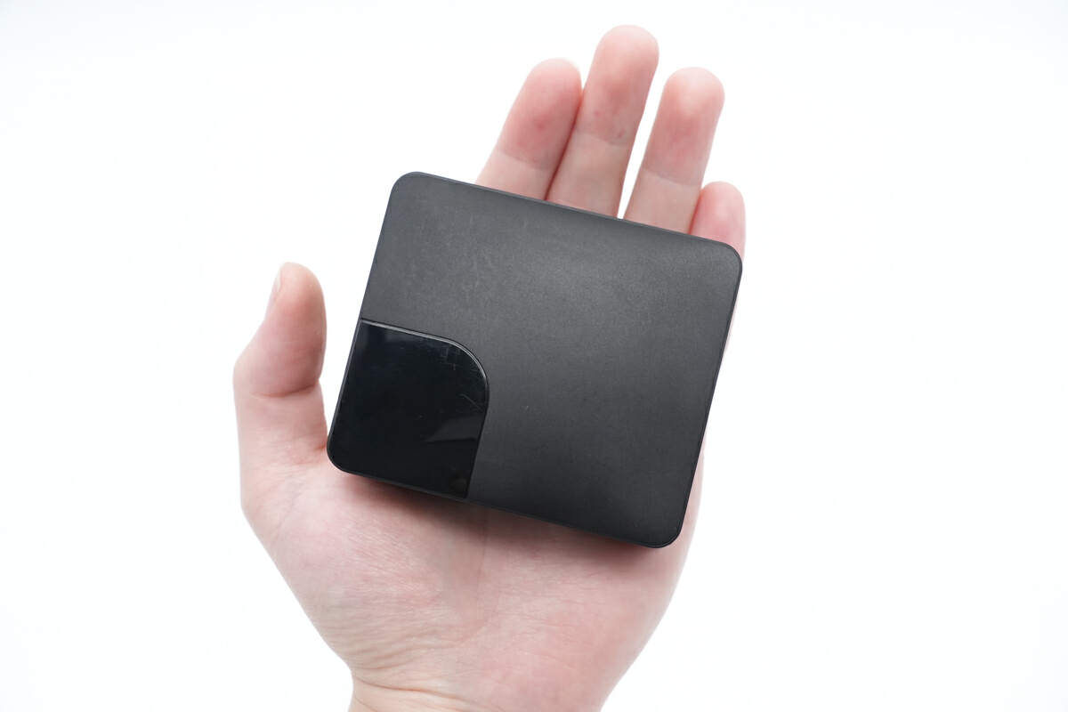

充电器拿在手上的大小直观感受。

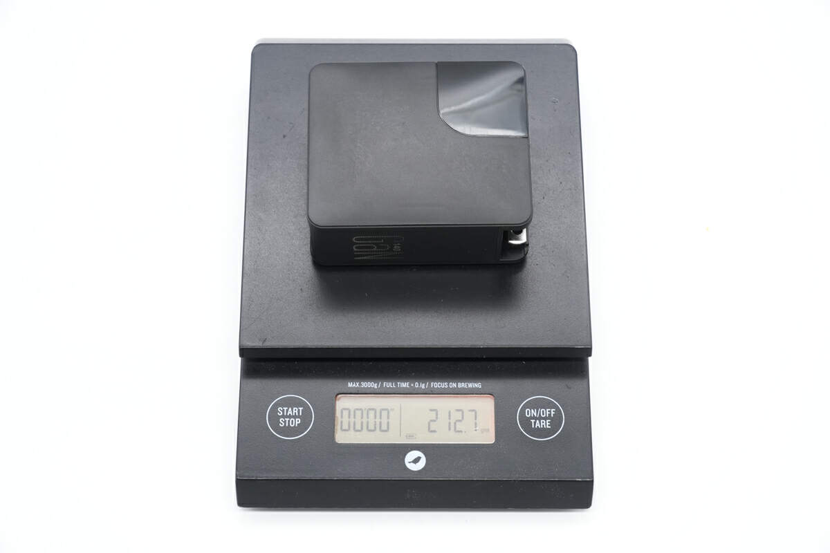

另外测得充电器净重约为213g。

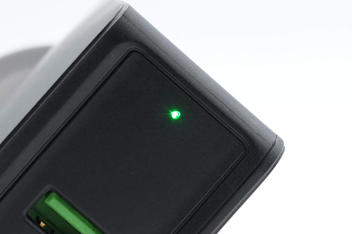

通电状态下指示灯亮绿光。

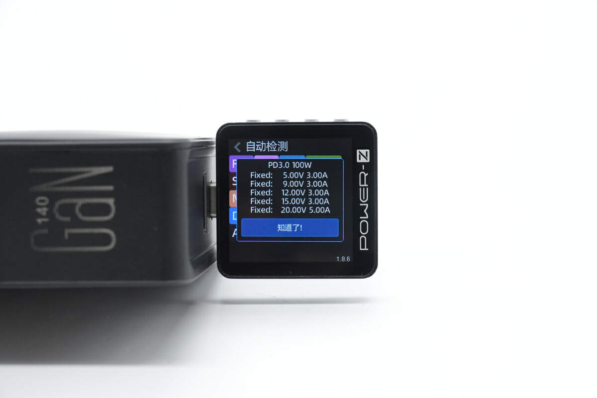

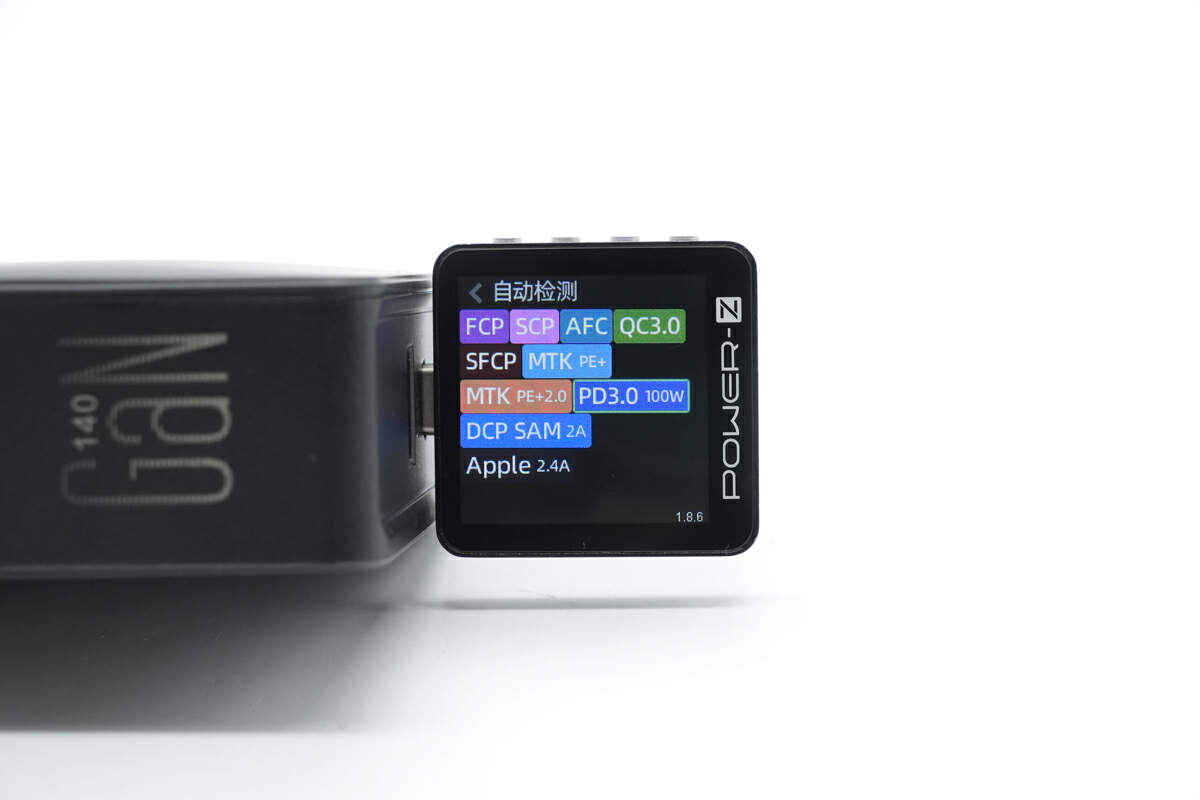

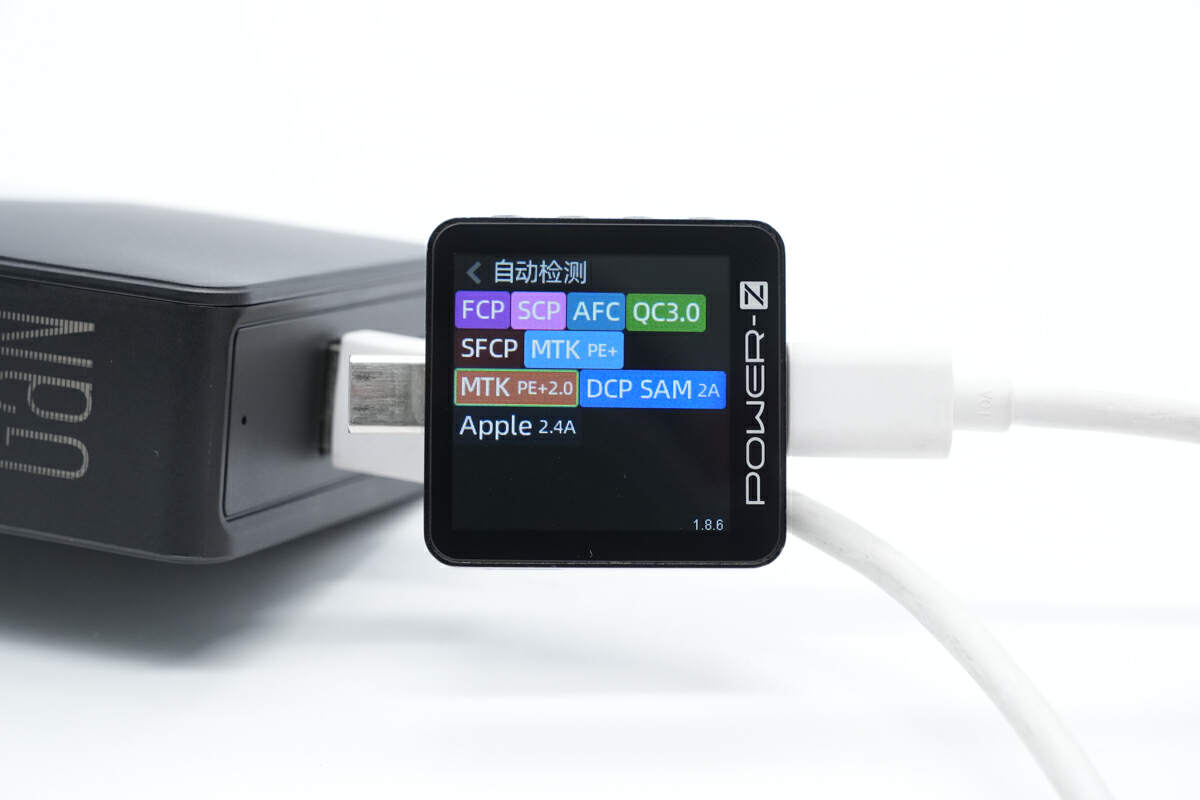

使用ChargerLAB POWER-Z KM003C测得USB-C1口支持FCP、SCP、AFC、QC3.0、SFCP、PE2.0、PD3.0、DCP、SAM 2A、Apple 2.4A充电协议。
PDO报文显示USB-C1口具备5V3A、9V3A、12V3A、15V3A、20V5A五组固定电压档位。

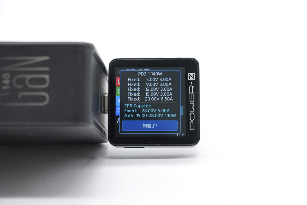

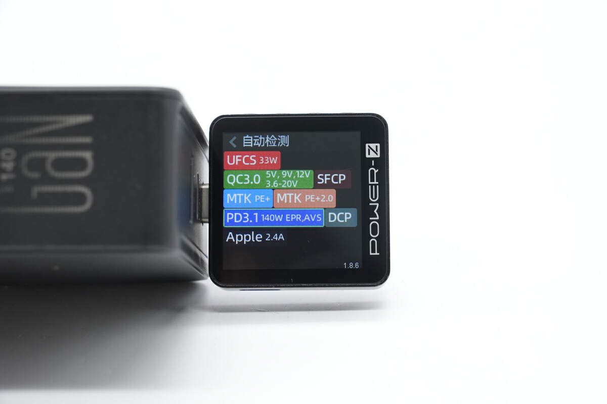

测得USB-C2口支持UFCS、QC3.0、SFCP、PE2.0、PD3.1、DCP、Apple 2.4A充电协议。
PDO报文显示USB-C2口具备5V3A、9V3A、12V3A、15V3A、20V6.5A、28V5A六组固定电压档位,以及15-28V 140W AVS电压档位。

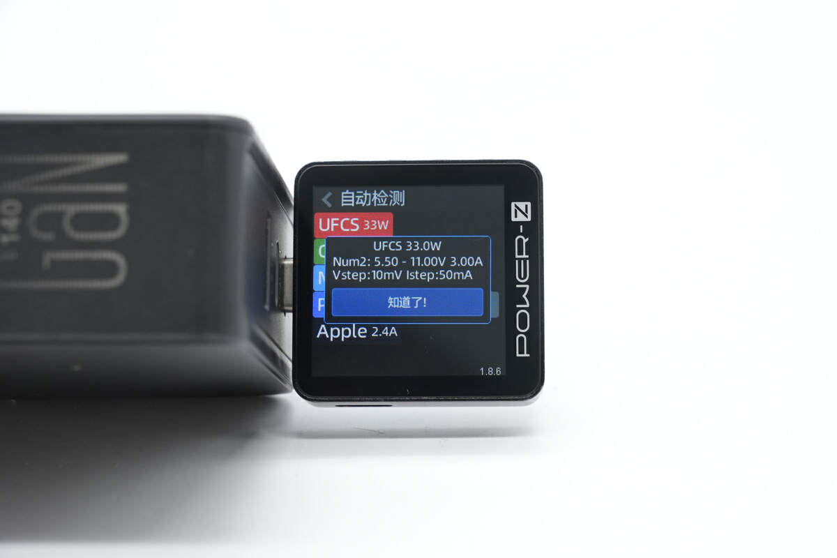

测得UFCS融合快充具备5.5-11V3A一组电压档位。

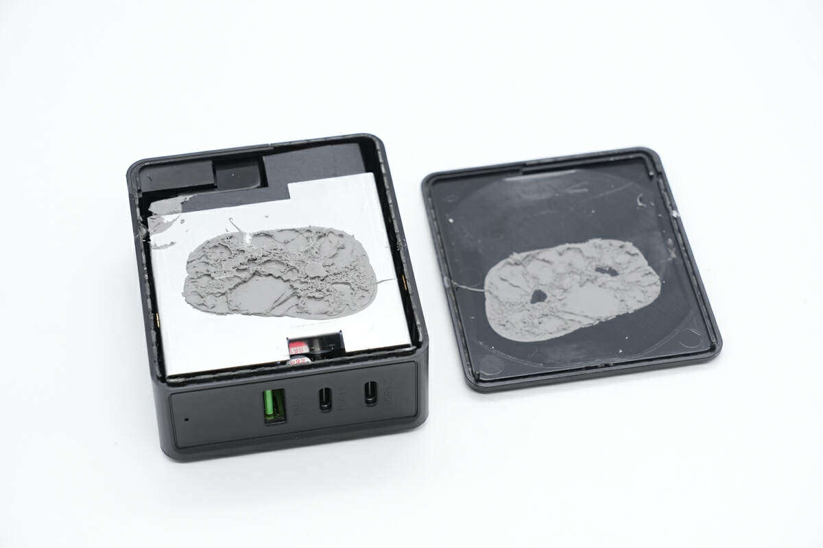

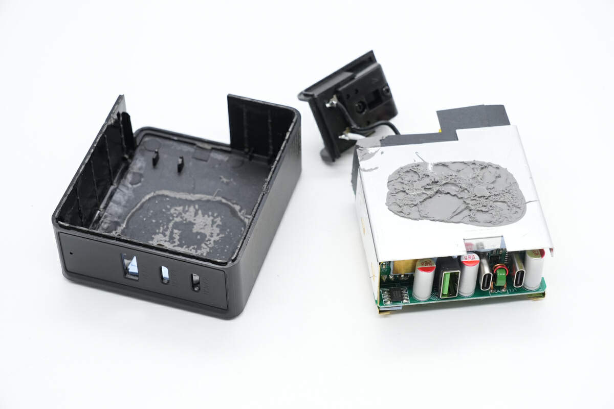

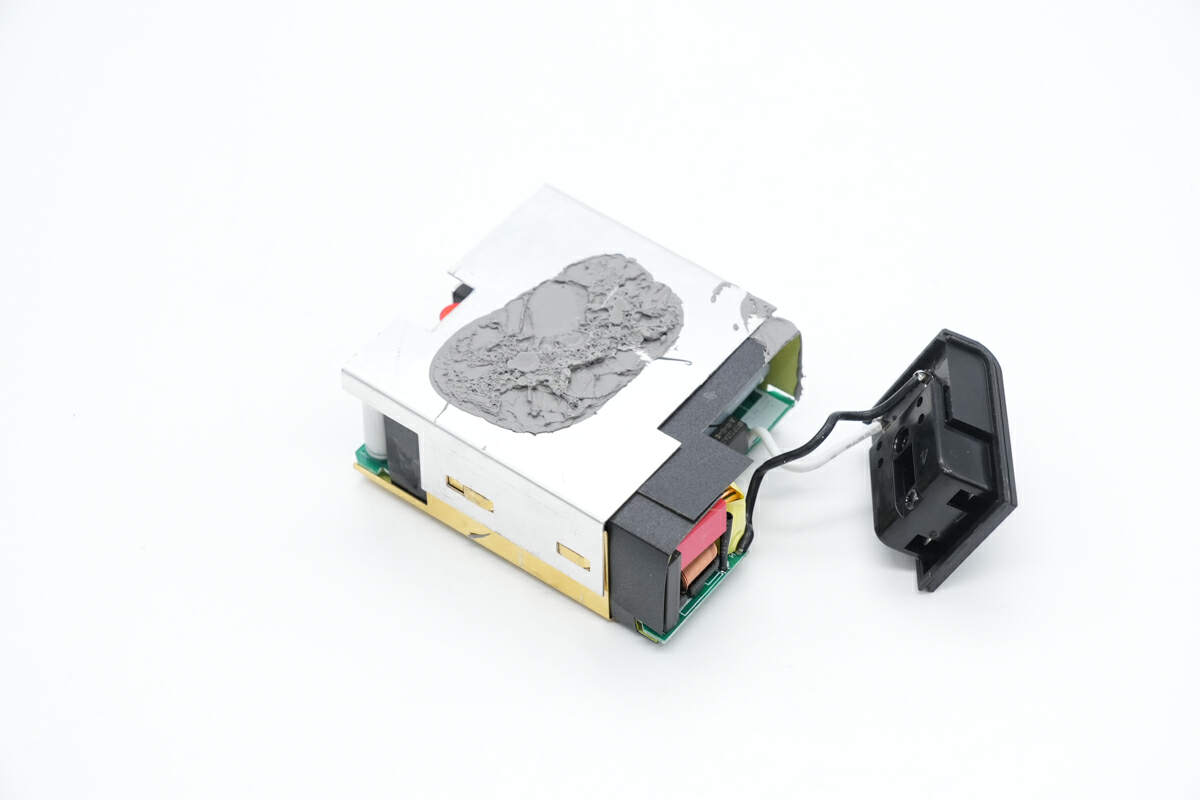

首先沿机身外壳接缝处撬开外壳,内部PCBA模块整体覆盖散热片。
散热片与壳体之间涂胶固定。
将PCBA模块从壳体内部取出,散热片与壳体之间同样涂胶固定。
折叠插脚通过导线焊接连接到PCBA模块。

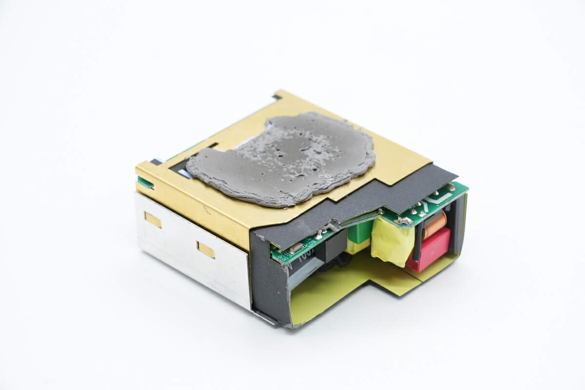

PCBA模块底部设有黄铜散热片,边缘通过卡扣固定。

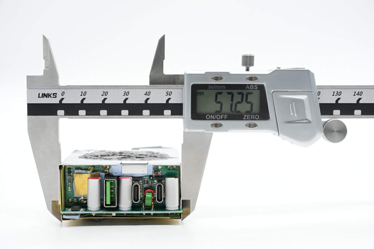

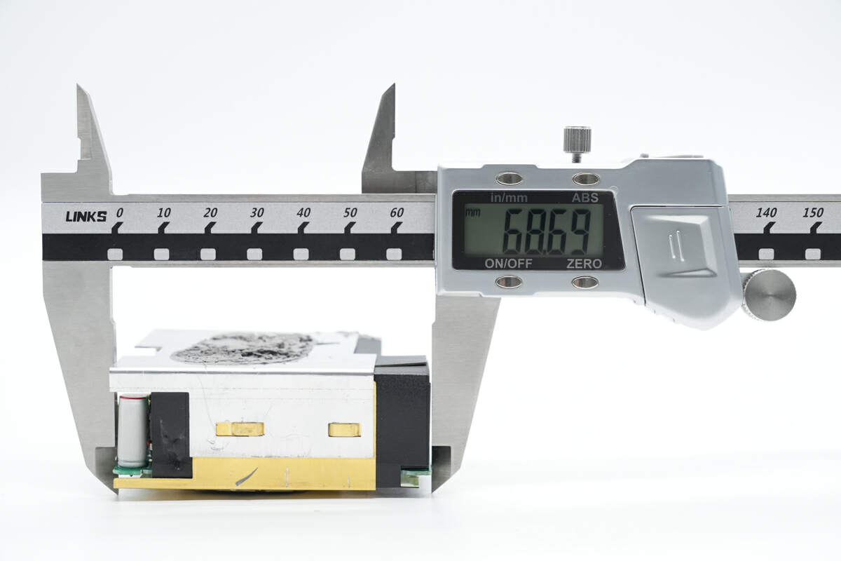

使用游标卡尺测得PCBA模块长度约为68.7mm。
PCBA模块宽度约为57.3mm。

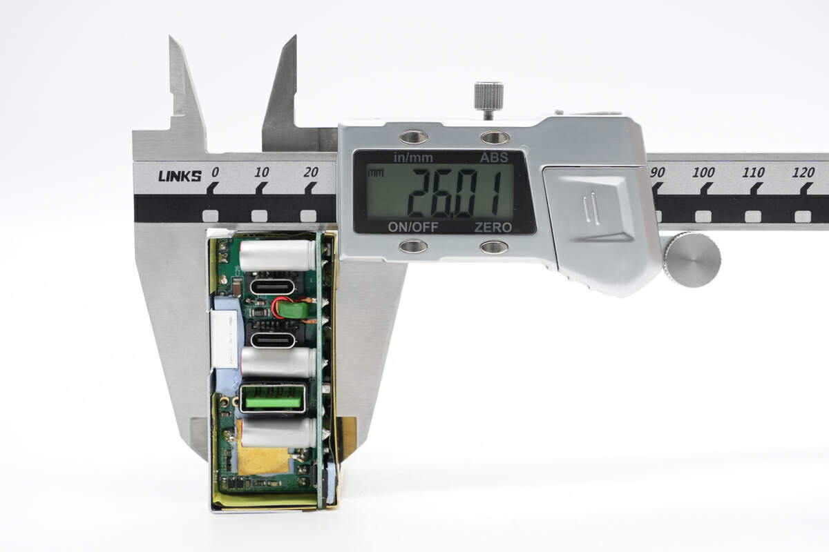

PCBA模块厚度约为26mm。

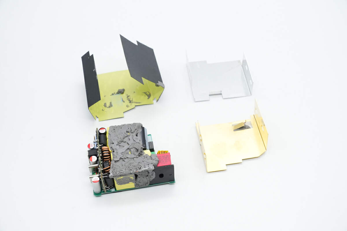

取下PCBA模块两面包裹的散热片。

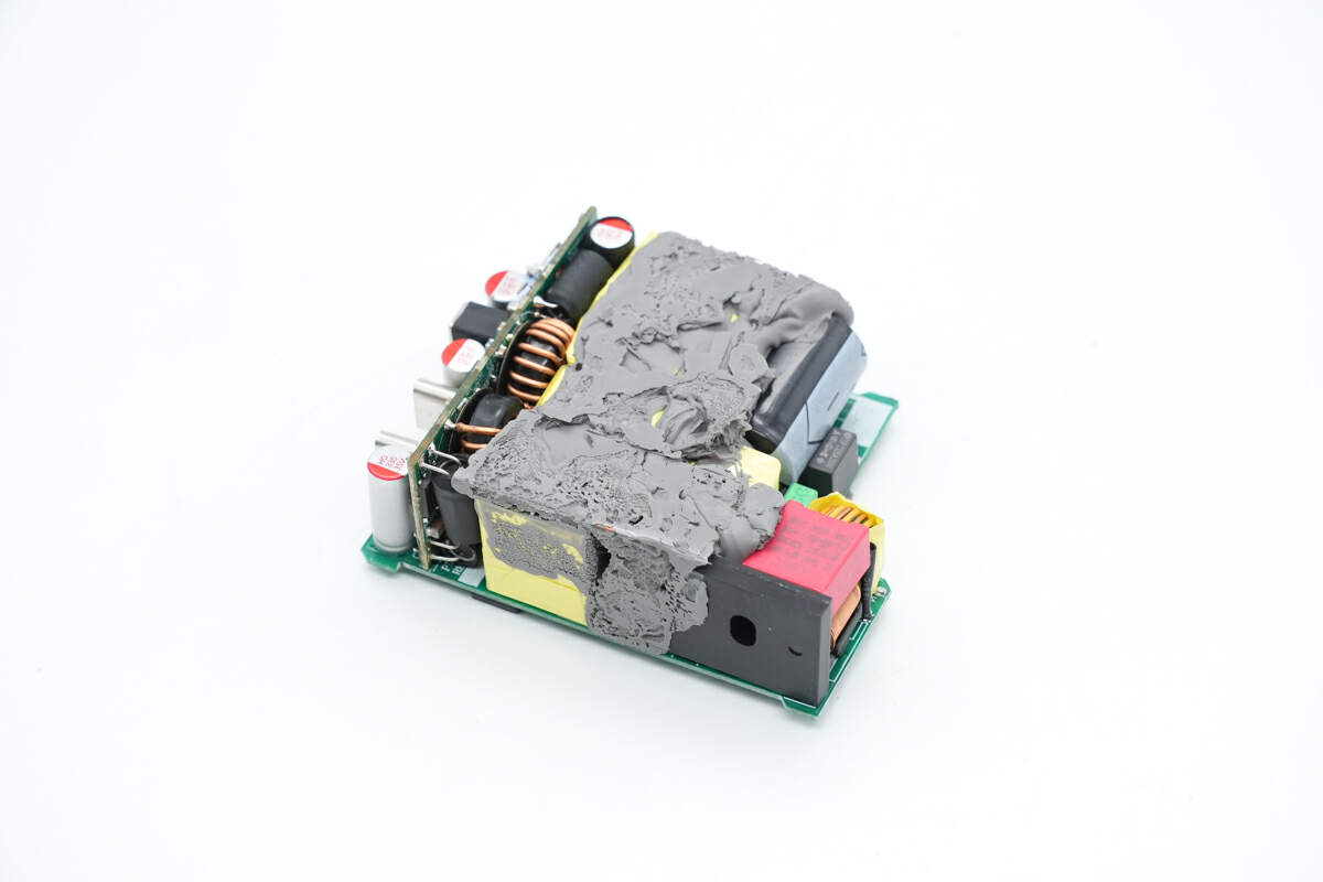

PCBA模块与散热片之间填充导热胶。
背面涂有导热胶,并粘贴导热垫。

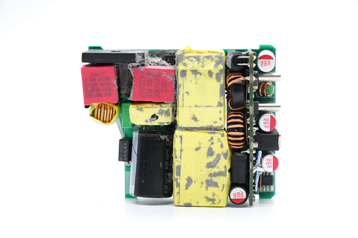

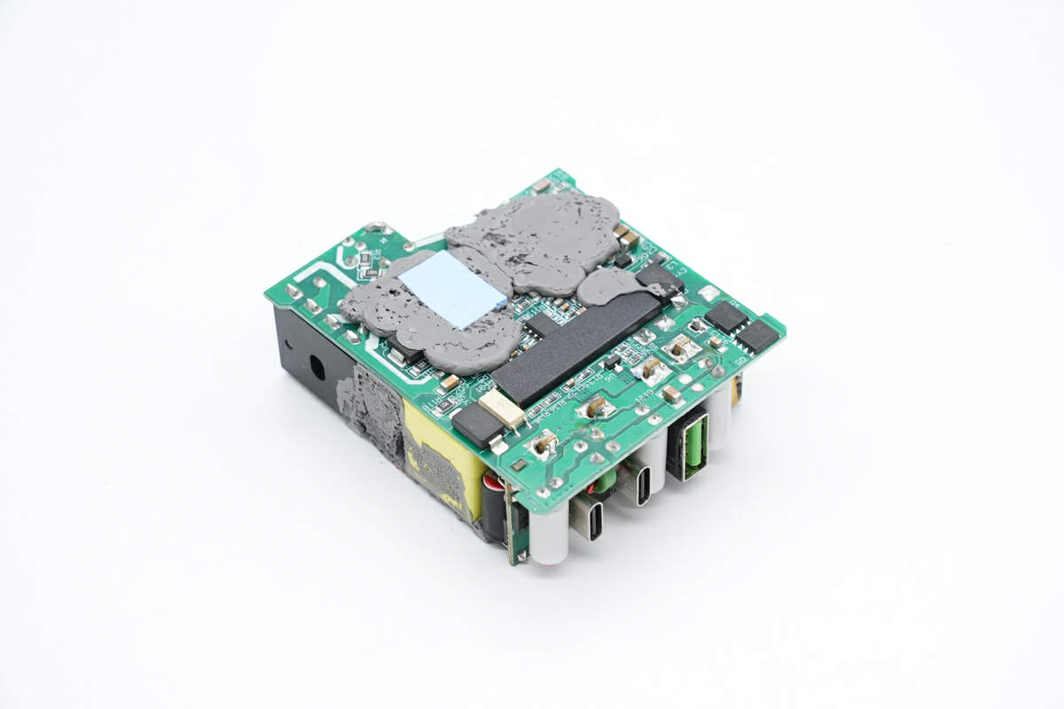

PCBA模块正面一览,左上角为交流输入端,焊接保险丝,共模电感,安规X2电容,整流桥。右侧焊接滤波电容,下方为谐振电感和高压滤波电容。在高压滤波电容右侧为LLC变压器,上方为PFC升压电感。右侧为降压输出小板,焊接降压电感,USB-C母座和滤波电容等元件。

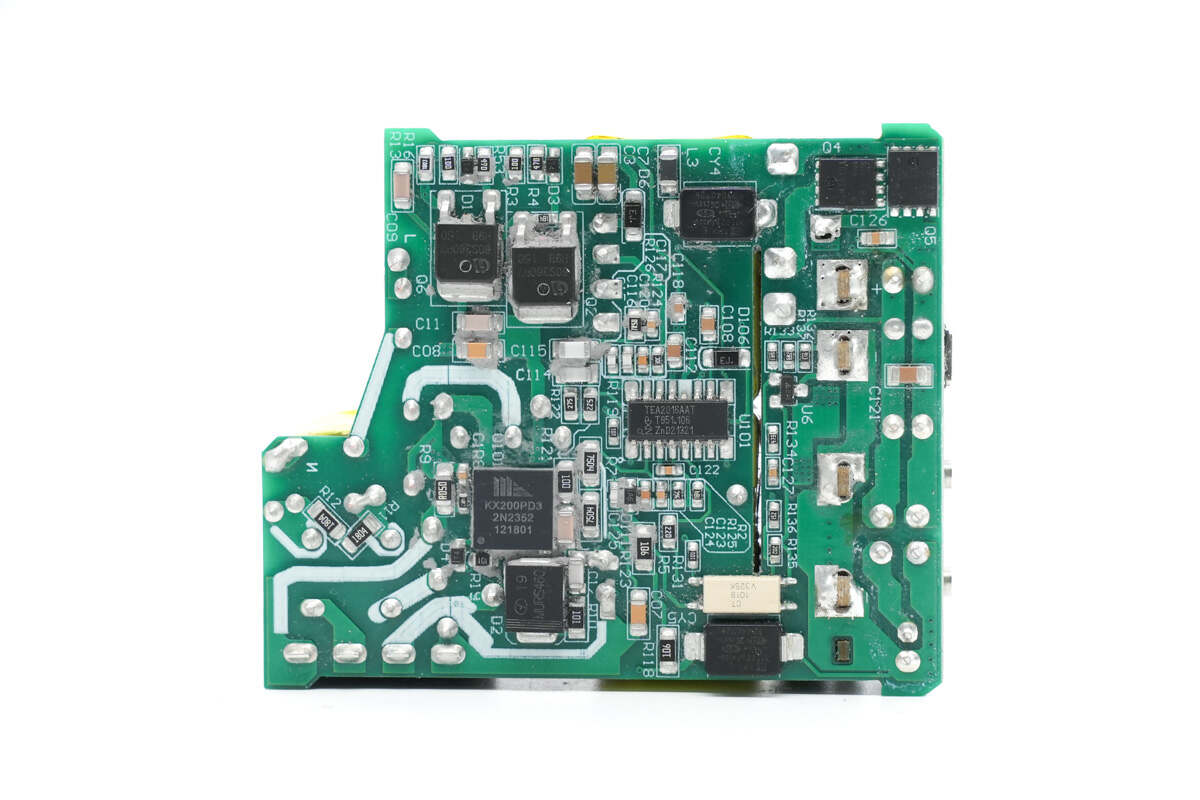

PCBA模块背面焊接一颗PFC+LLC二合一控制器,左下方焊接PFC开关管和PFC整流管,左上方焊接两颗LLC开关管,在右上角焊接两颗同步整流管,PCBA模块上方焊接贴片Y电容,下方焊接反馈光耦和另一颗贴片Y电容。
通过对PCBA模块的观察发现,广数这款130W氮化镓充电器采用PFC+LLC+SR开关电源架构设计,PFC进行功率因数校正,LLC电源固定电压输出。输出通过两路独立的降压电路,实现三个接口的快充输出。下面我们就从输入端开始了解整个充电器的设计和用料。

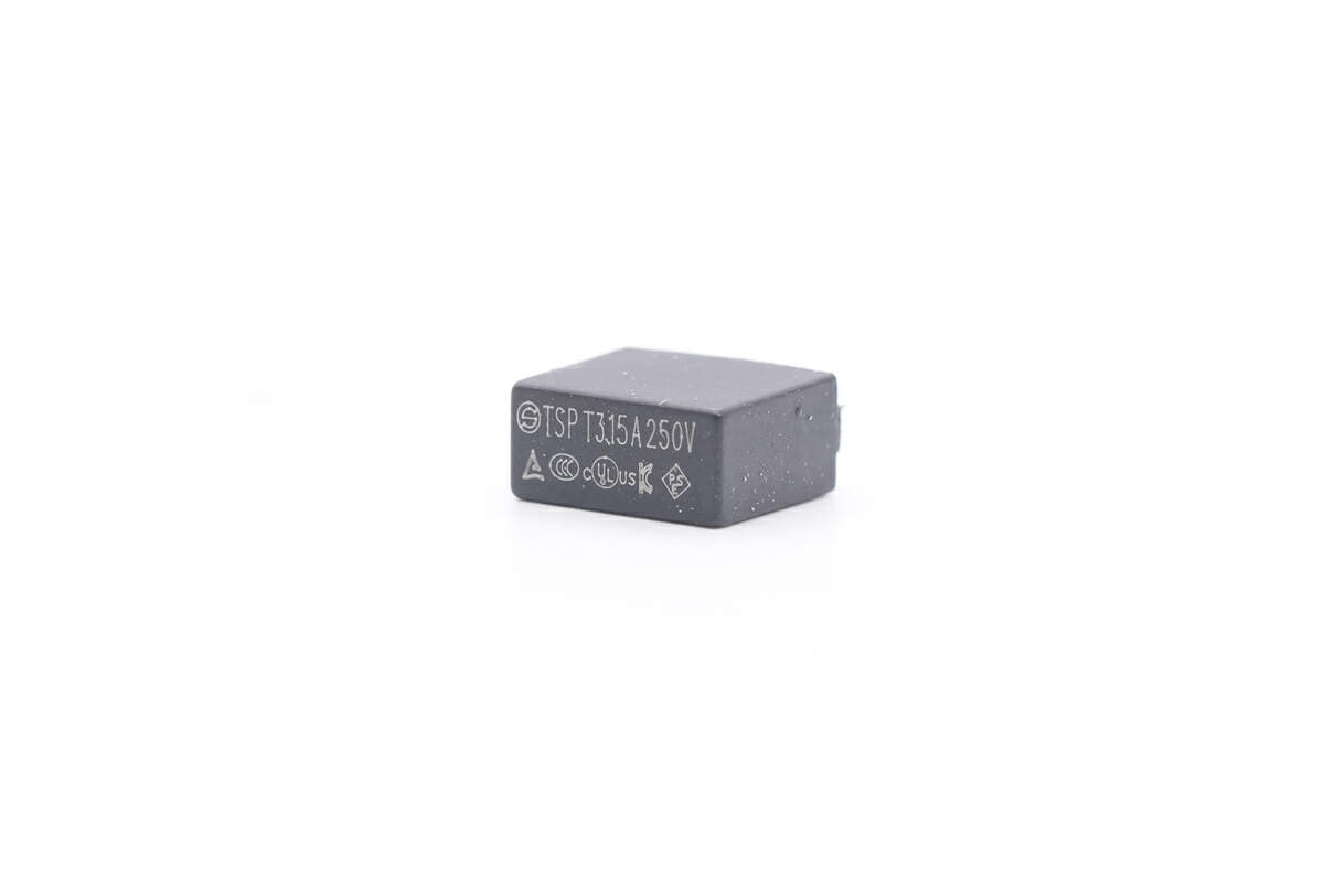

输入端保险丝规格为3.15A 250V。

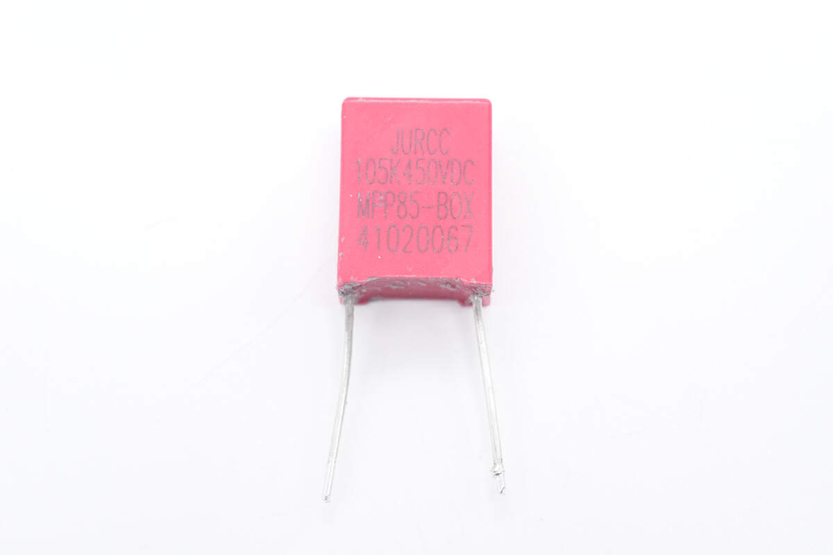

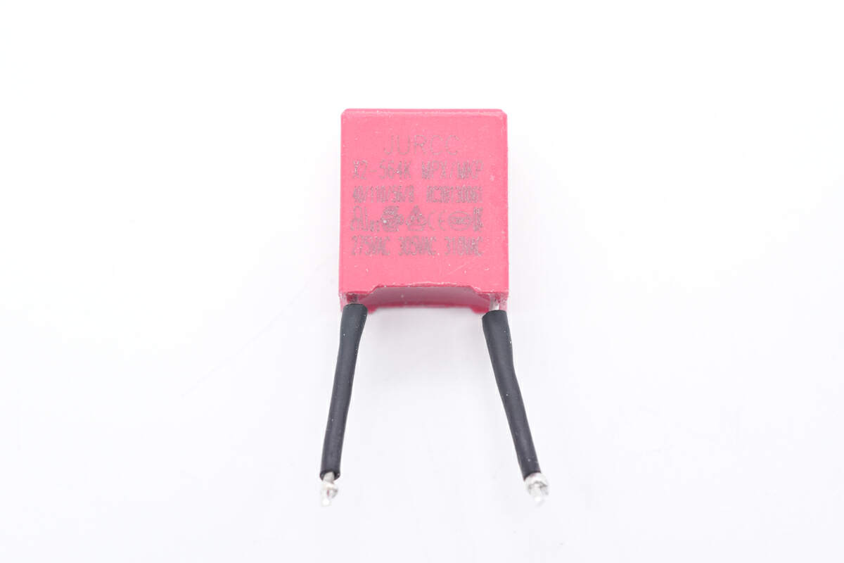

安规X2电容来自JURCC捷威,规格为0.56μF。

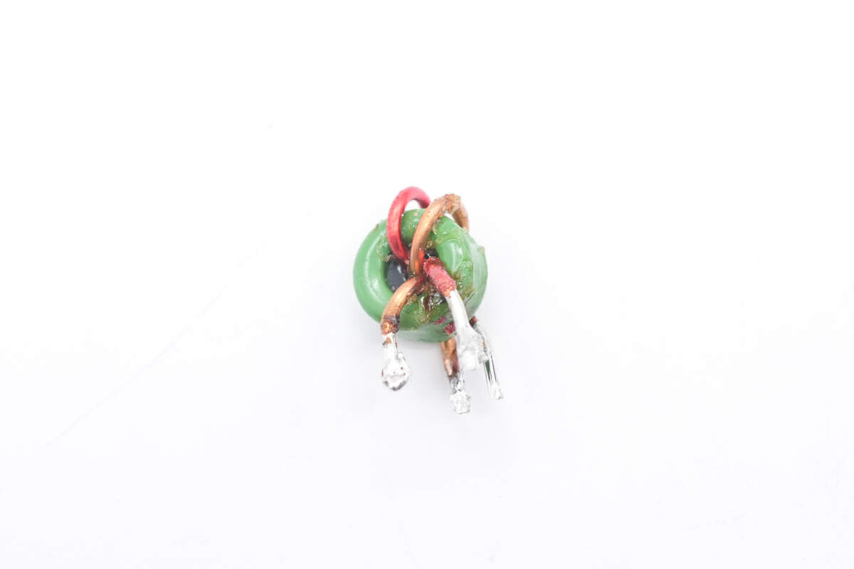

滤波电感采用磁环绕制。

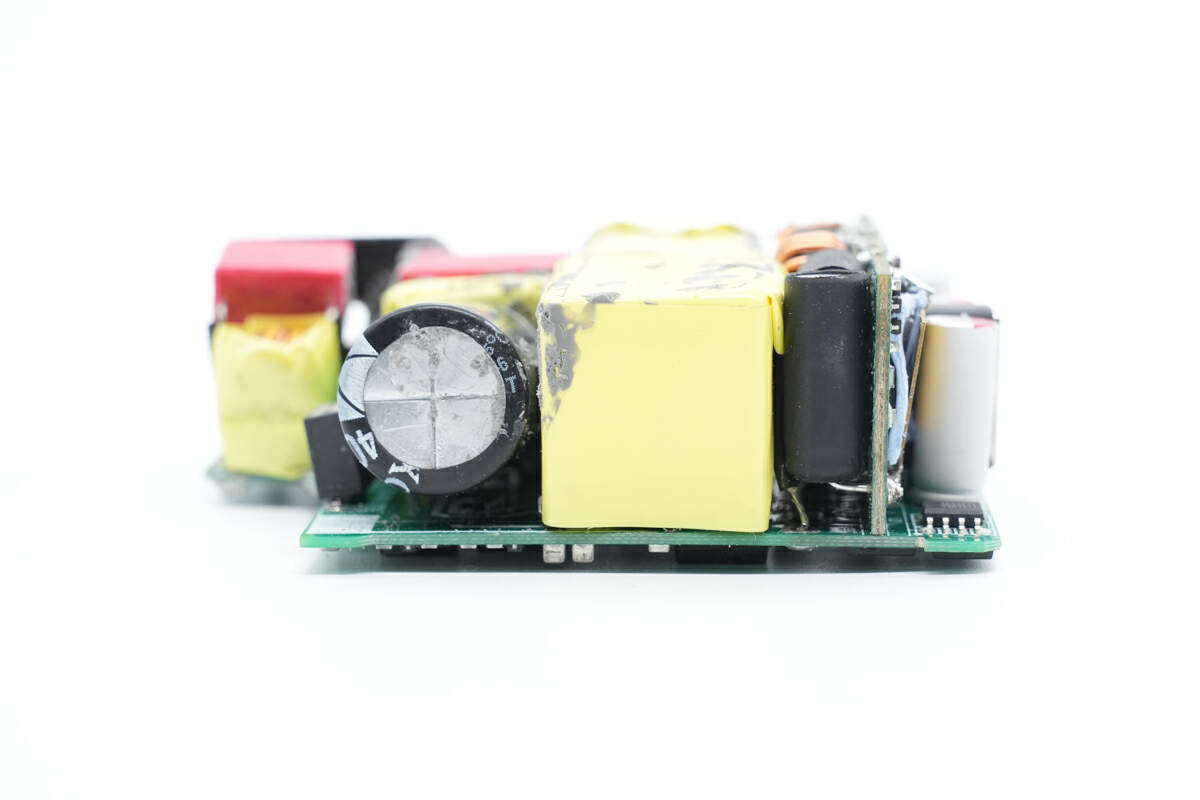

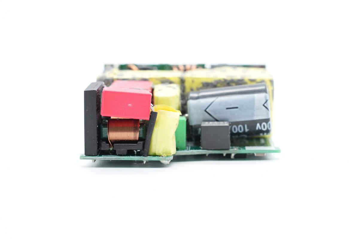

PCBA模块侧面一览,右侧为整流桥,左侧设有薄膜滤波电容和磁环滤波电感,以及PFC升压电感和降压小板。

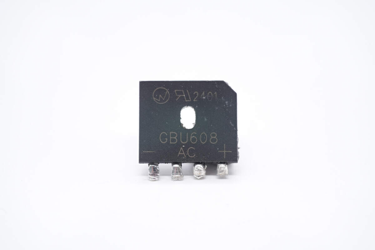

整流桥型号GBU610,规格为6A 1000V。
薄膜滤波电容来自JURCC捷威,规格为1μF 450V。

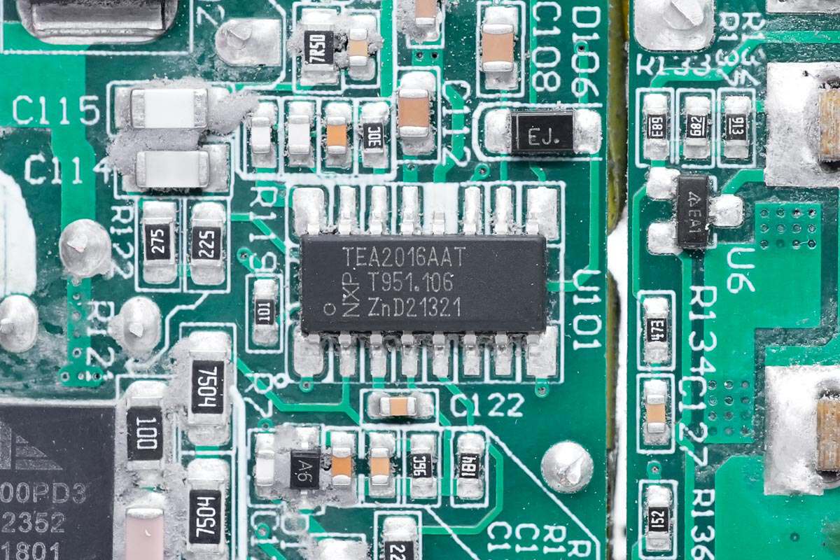

适配器内部初级PWM主控芯片采用NXP恩智浦TEA2016AAT,一颗芯片内置LLC控制器和PFC控制器,内置数字架构控制,简化了设计的同时减少外围元件数量,芯片内置多重完善的保护功能,集成度非常高。

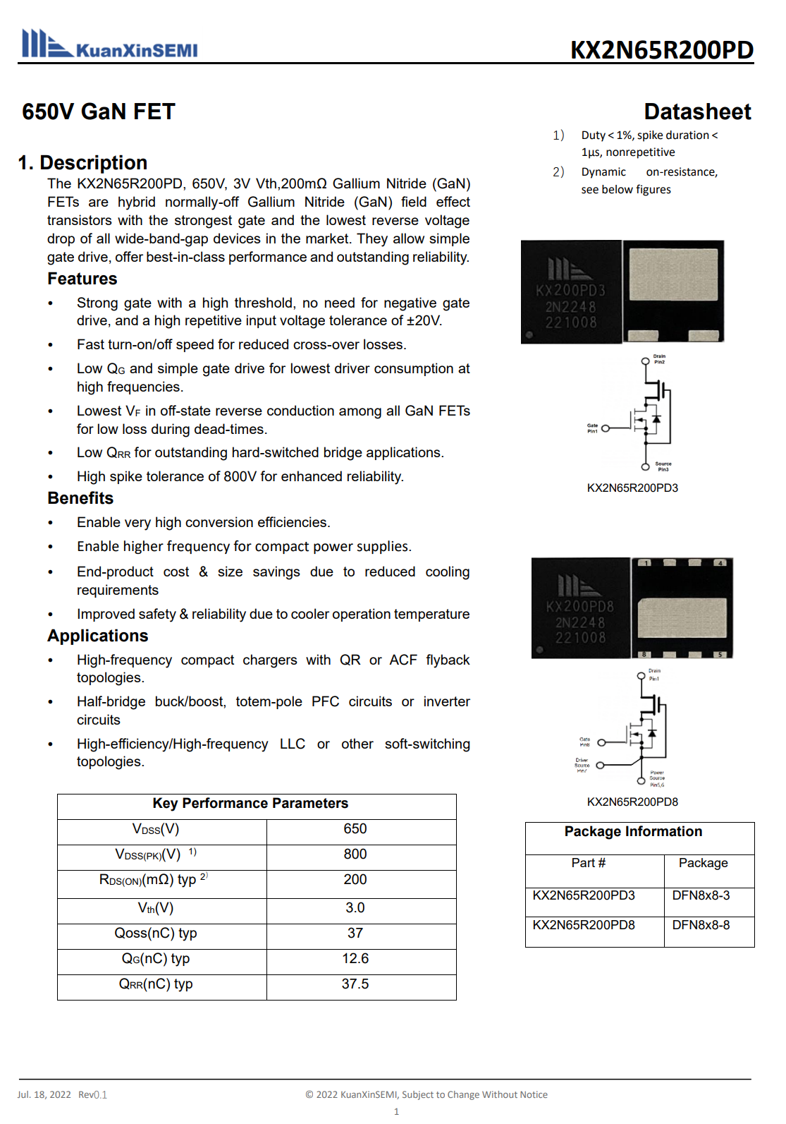

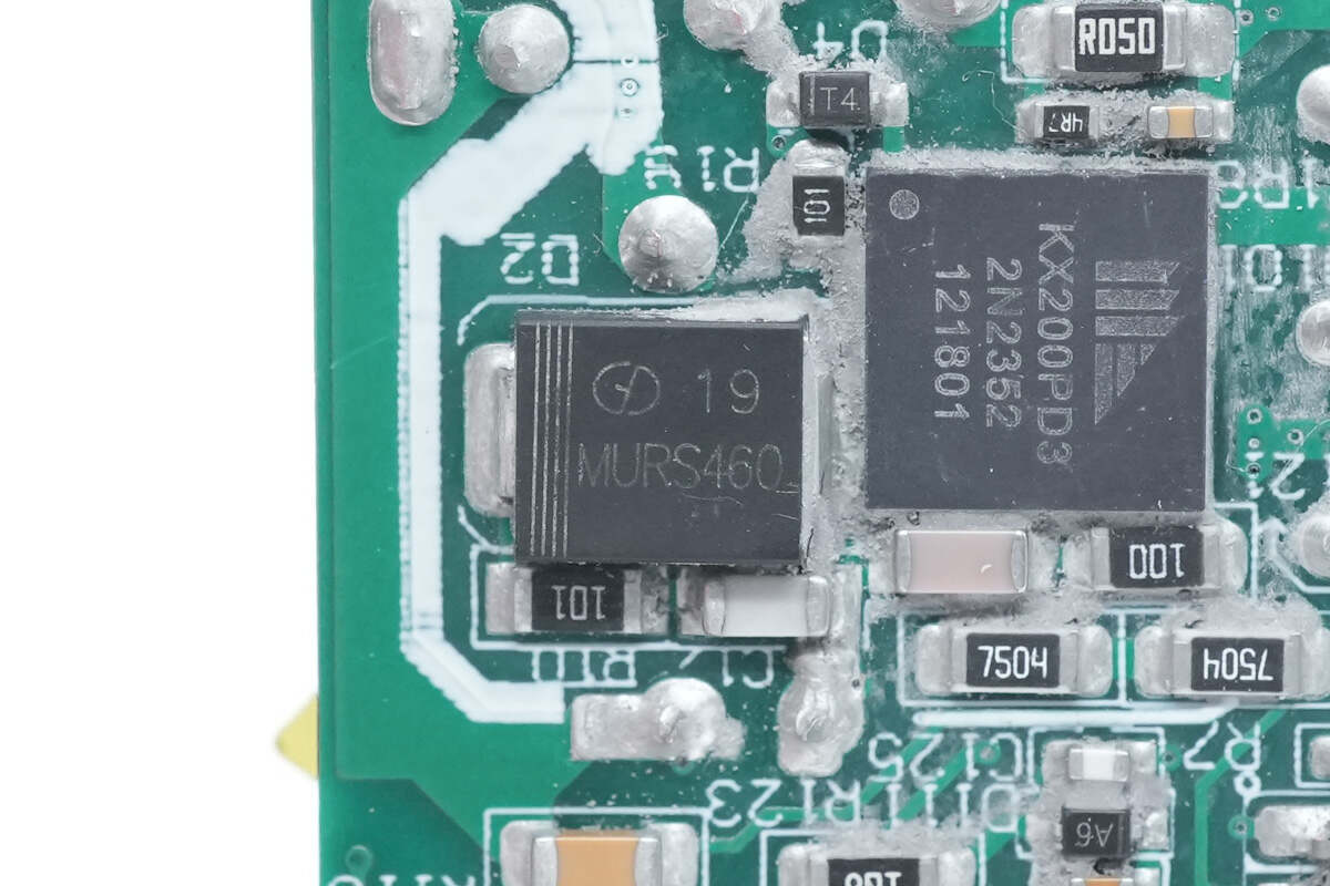

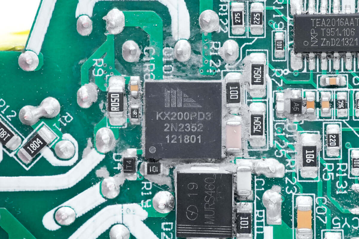

PFC开关管来自宽芯半导体,丝印KX200PD3,实际型号为KX2N65R200PD,是一颗Cascode结构的氮化镓开关管,耐压为650V,峰值耐压800V,标称导阻为200mΩ,栅极支持±20V耐压,兼容传统硅MOS驱动器,采用DFN8*8-3封装。
宽芯半导体 KX2N65R200PD 资料信息。

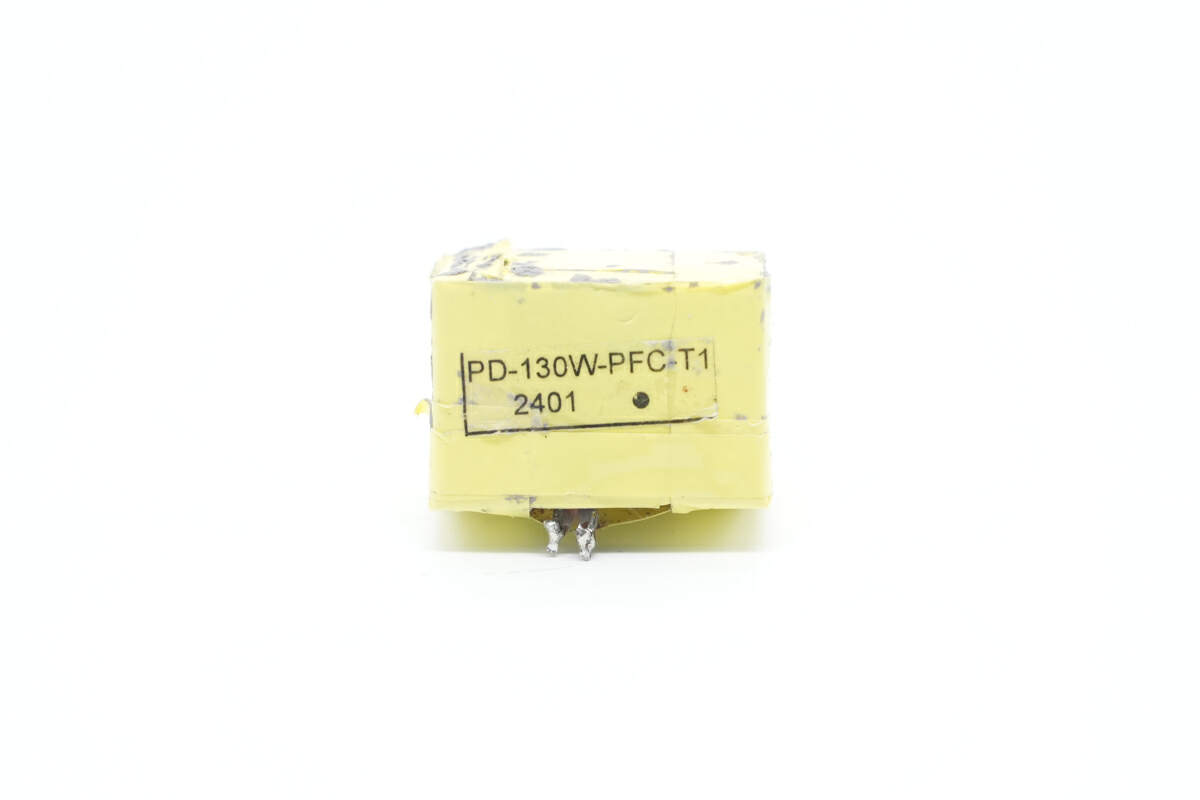

PFC升压电感特写,标注130W-PFC。
PFC整流管采用MURS460,规格为4A 600V。

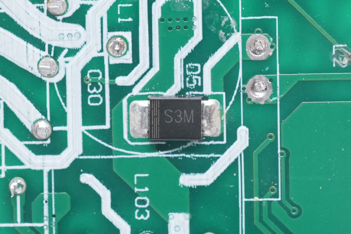

丝印S3M的二极管用于PFC旁路。

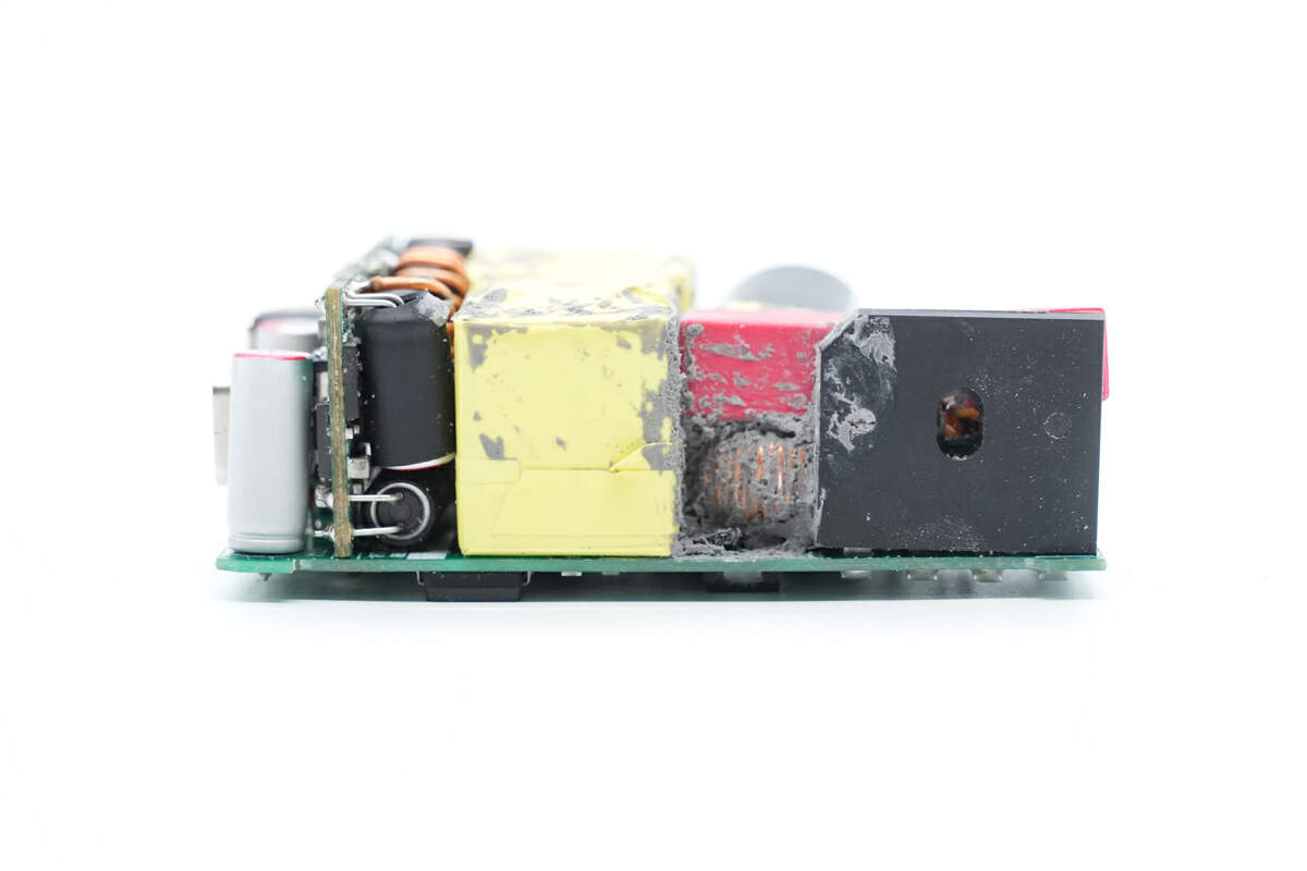

PCBA模块另一侧焊接高压滤波电容和LLC变压器,右侧焊接降压小板。

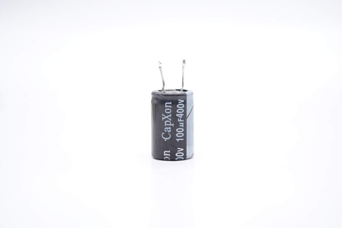

高压滤波电容来自丰宾,规格为100μF400V。

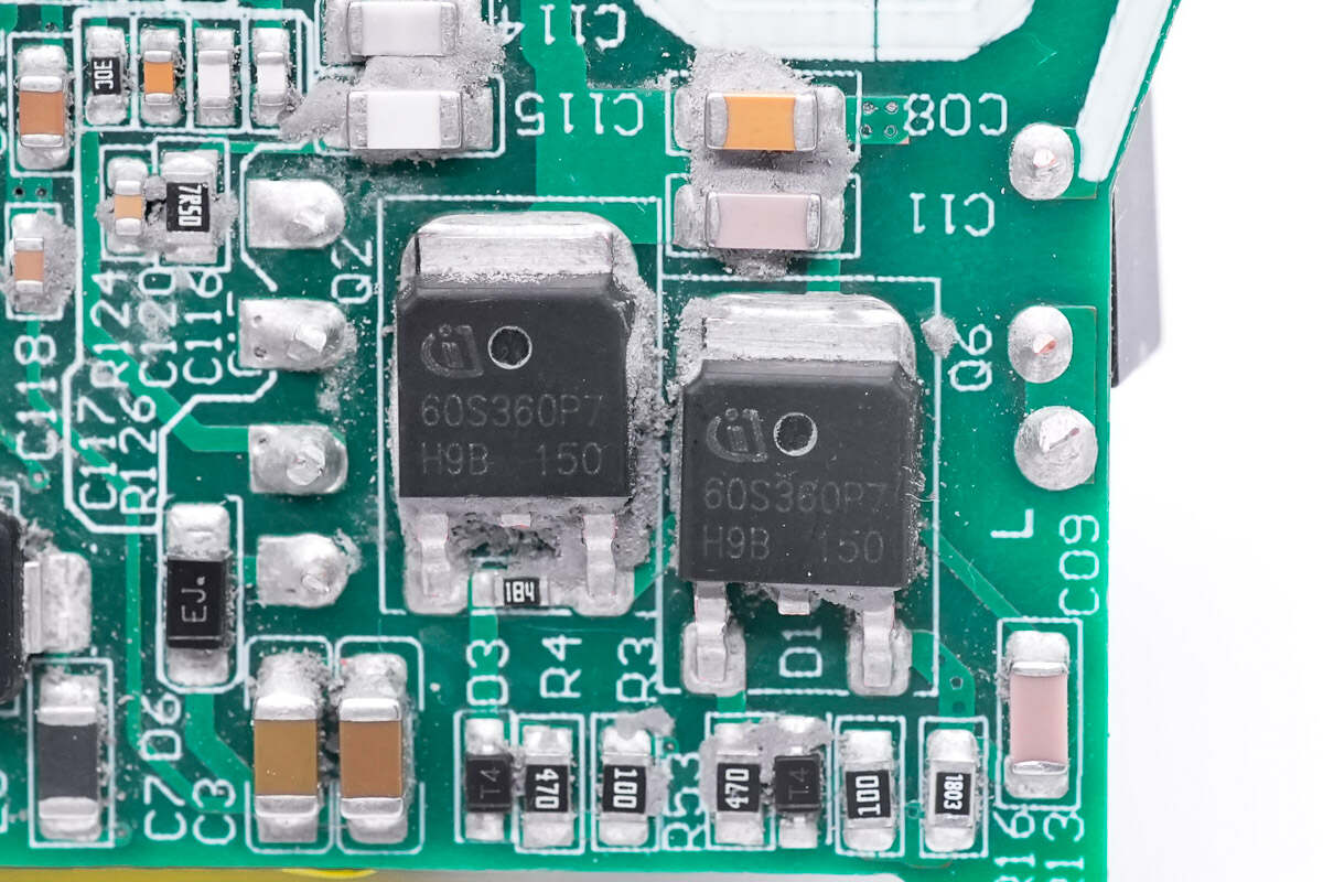

LLC开关管来自英飞凌,型号IPD60R360P7S,为CoolMOS P7系列,是一颗650V耐压的NMOS,导阻360mΩ,采用TO252封装。

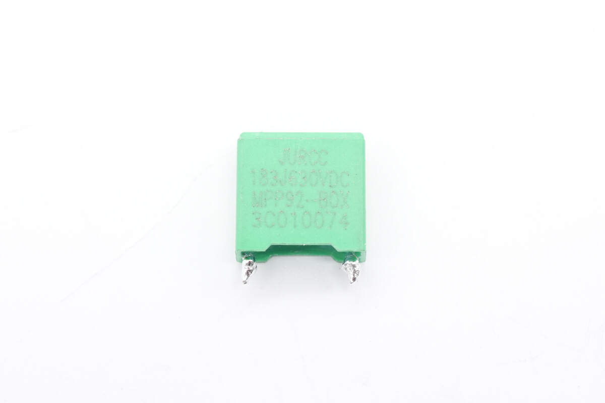

谐振电容来自捷威,为MPP92系列,规格为0.018μF630V。

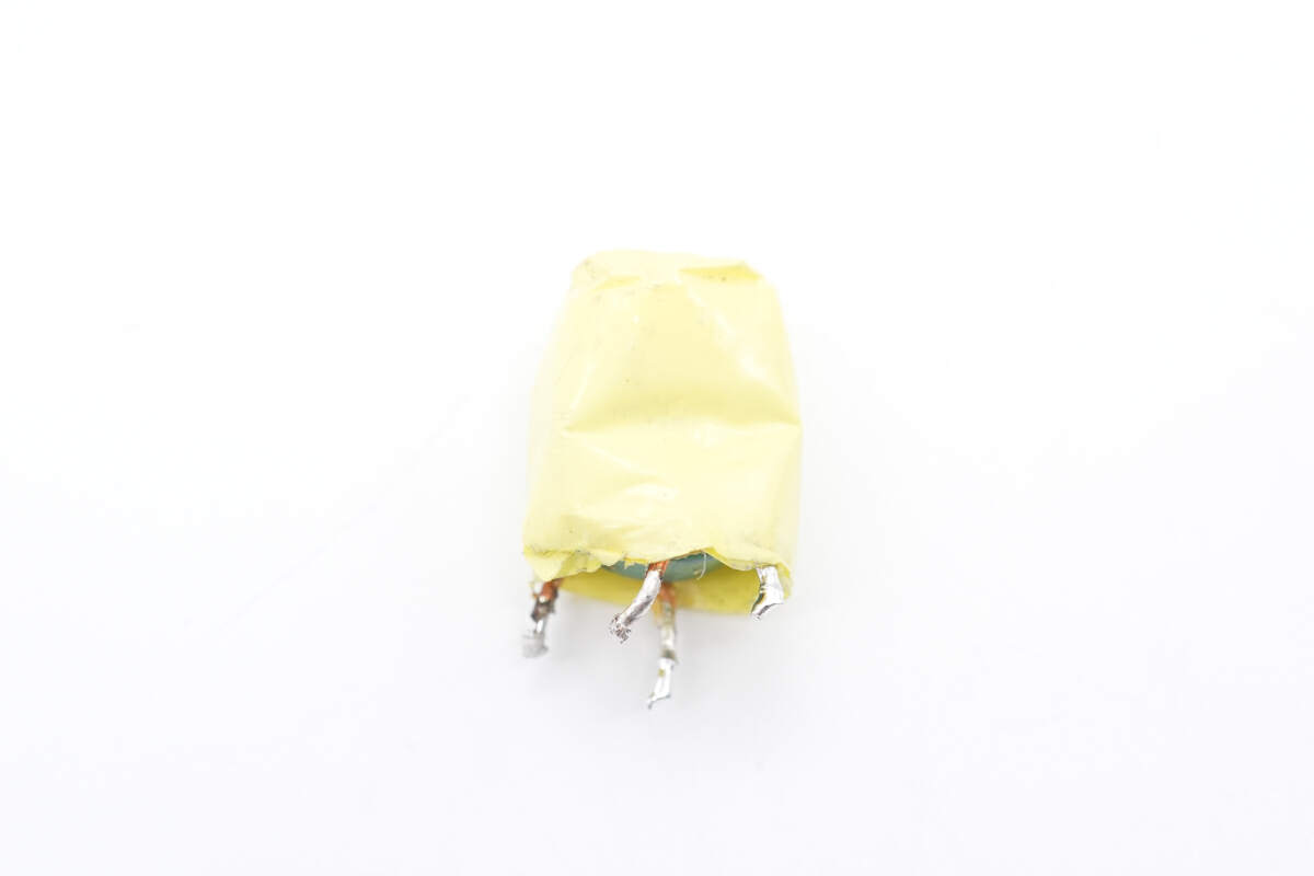

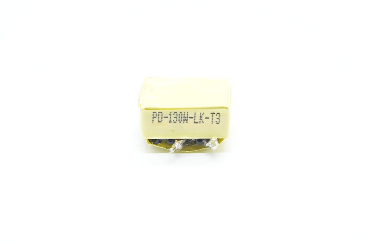

谐振电感采用胶带严密缠绕绝缘。

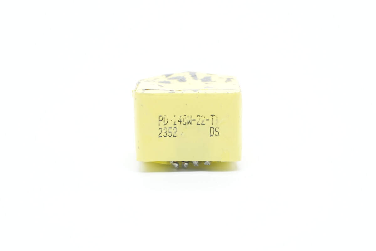

变压器也采用胶带严密缠绕绝缘,标注PD-140W字样。

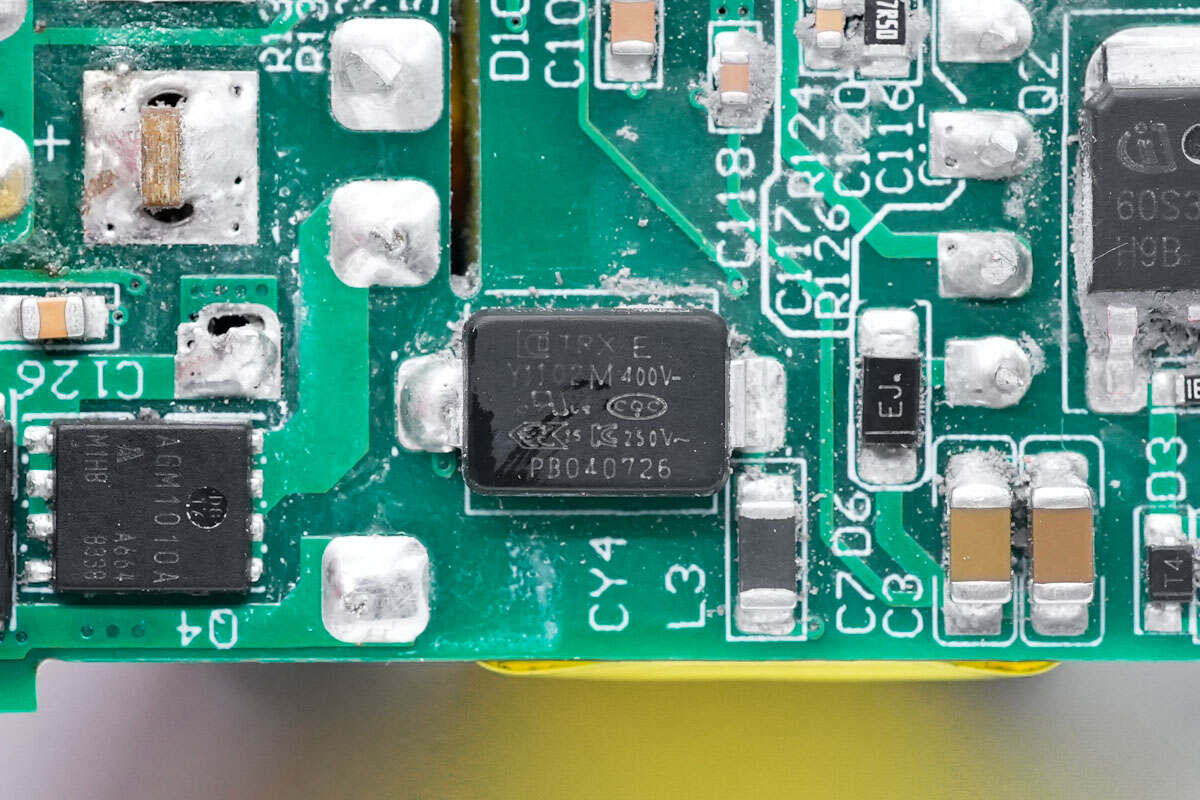

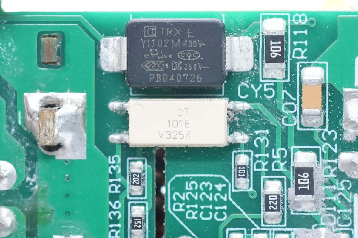

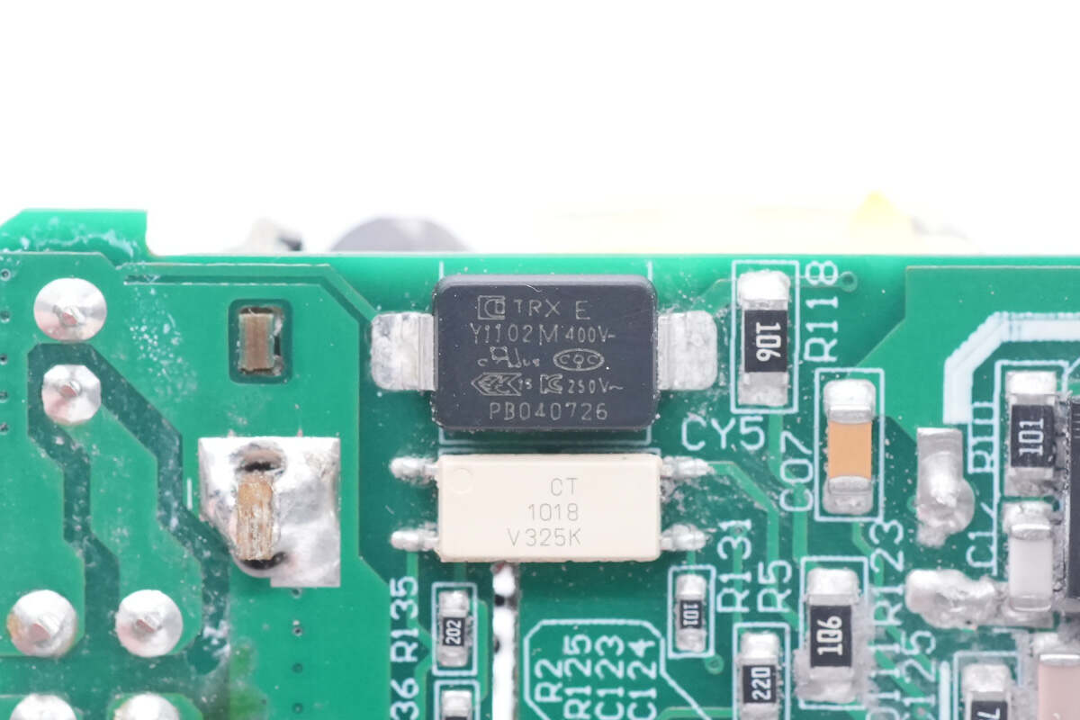

另一颗贴片Y电容同样来自特锐祥,料号相同。
兆龙CT1018光耦用于输出电压反馈。

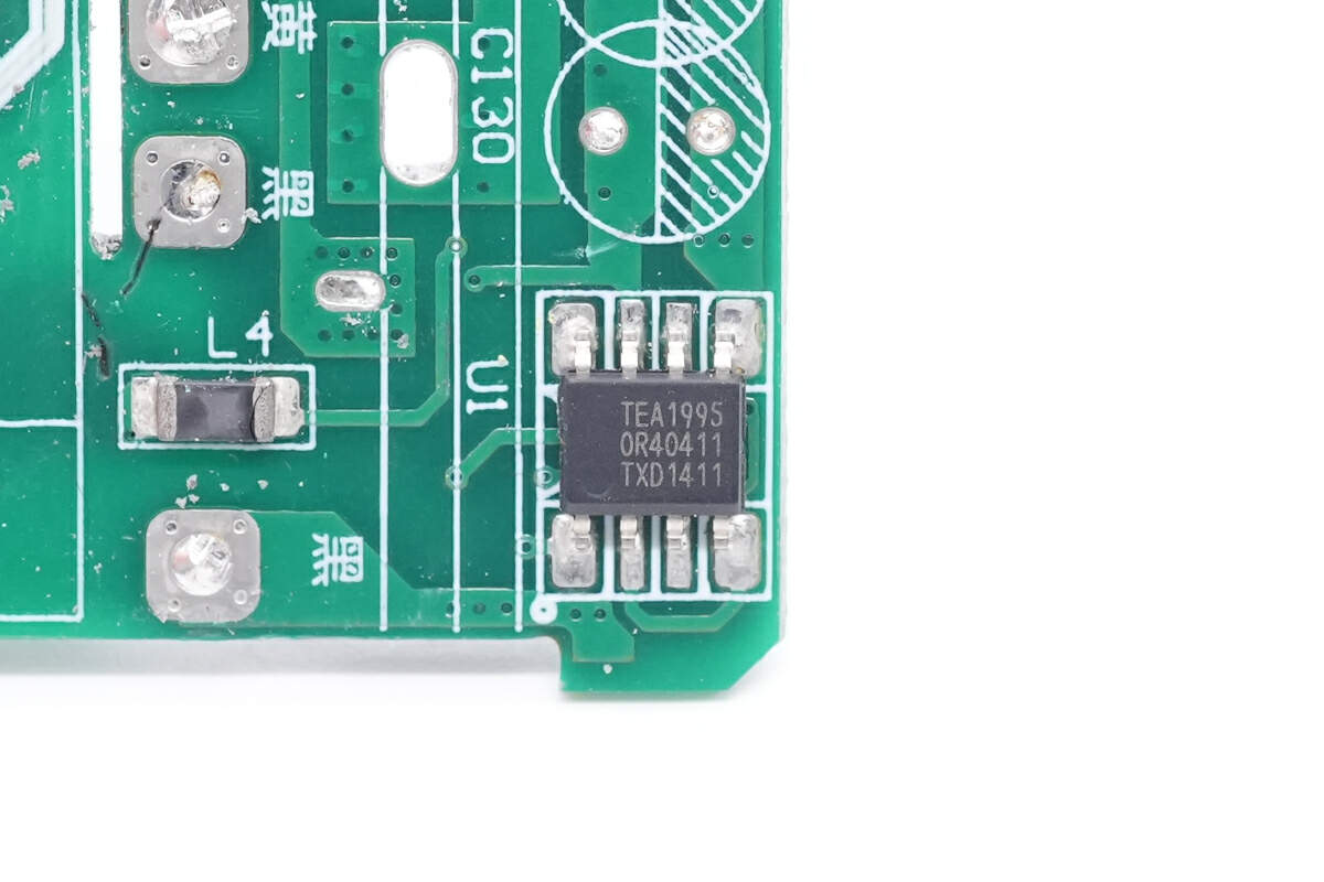

同步整流控制器来自NXP恩智浦,型号为TEA1995,其内置两个独立的同步整流驱动器用于LLC架构开关电源的同步整流,外围元件精简,支持38V工作电压,能够满足USB PD3.1的28V输出。

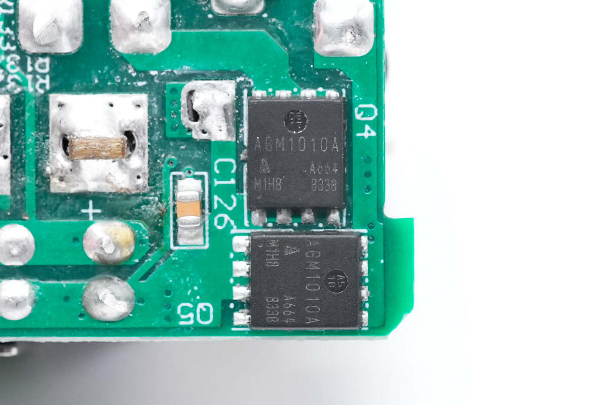

同步整流管来自芯控源,型号AGM1010A,NMOS,耐压100V,导阻7.5mΩ,采用DFN5*6封装。

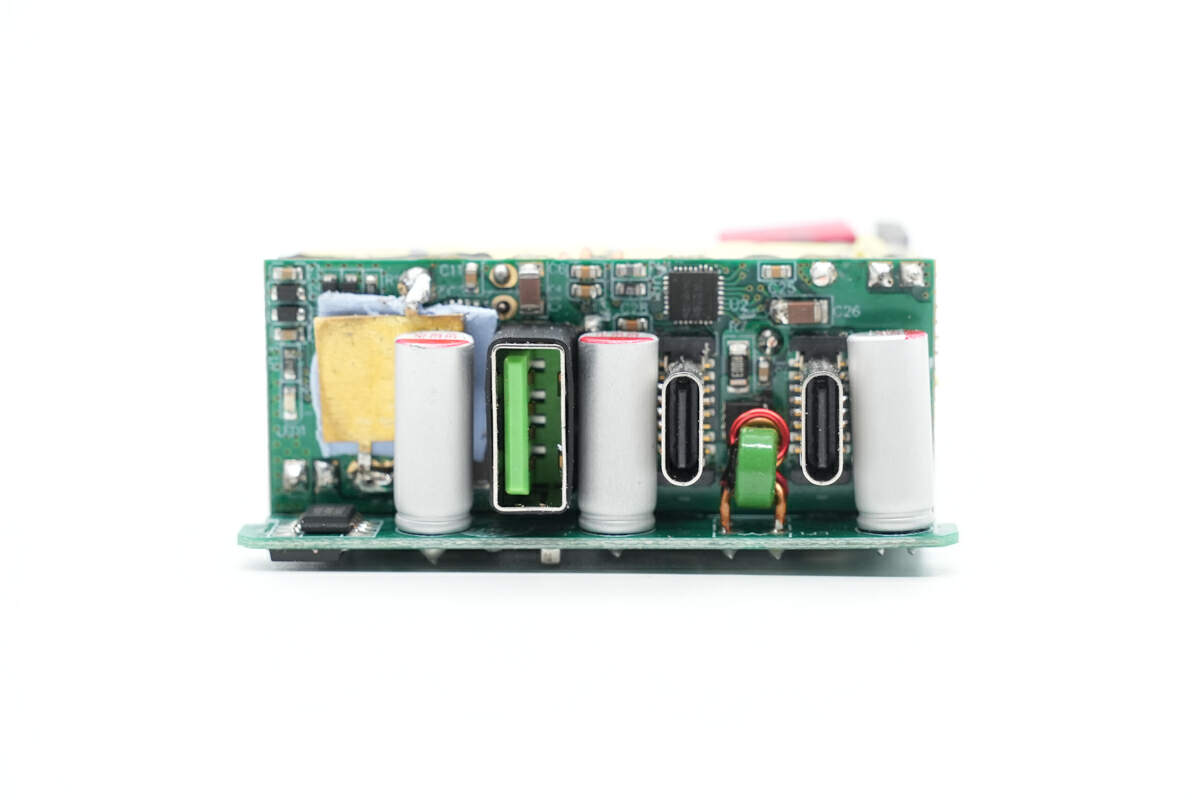

输出端焊接降压输出小板,滤波固态电容和滤波电感。

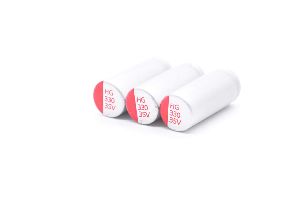

三颗输出滤波电容规格均为330μF35V。
磁环滤波电感特写。

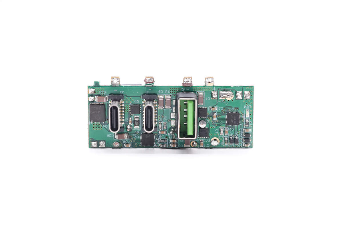

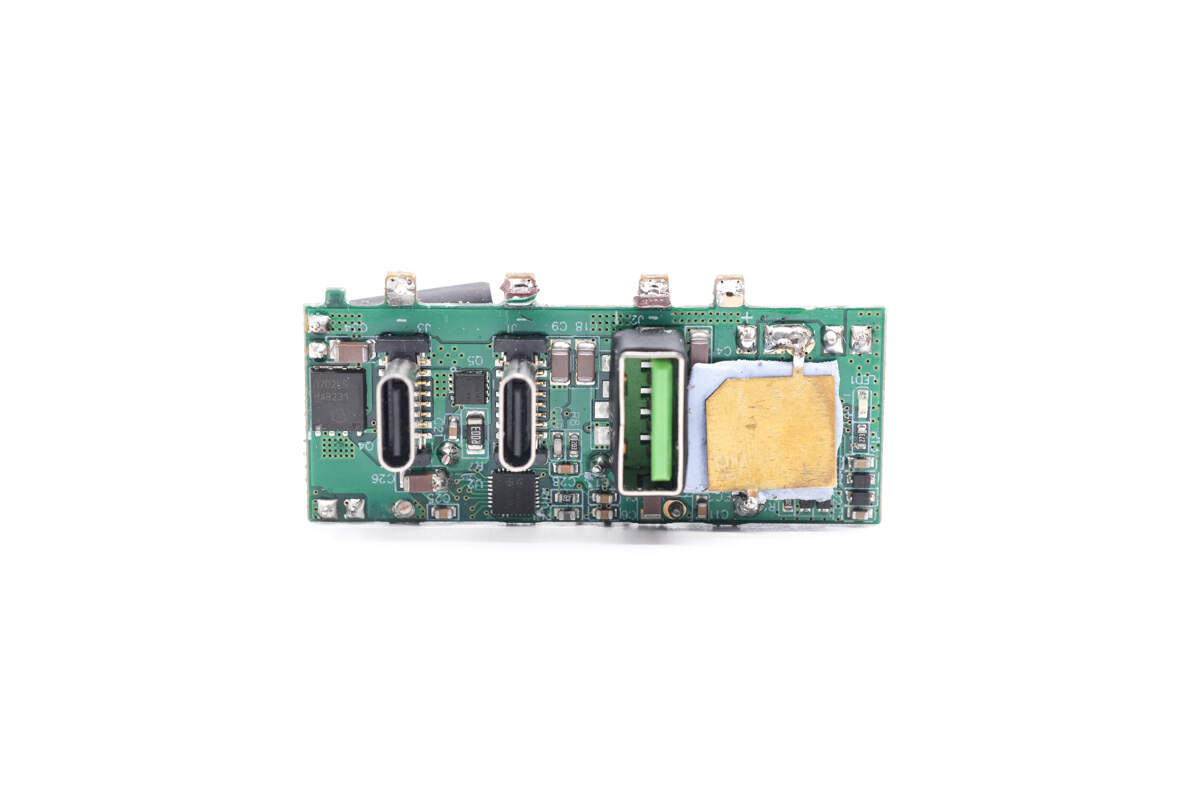

降压小板正面焊接降压协议芯片,降压MOS管,USB-C母座和USB-A母座。在右侧焊接固定一小片黄铜散热片,下方为导热垫。
在黄铜散热片下方焊接一颗降压协议芯片和两颗MOS管。

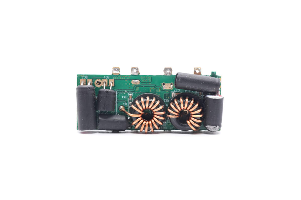

降压小板背面焊接两颗降压电感和滤波电容。电感和电容均外套热缩管绝缘。

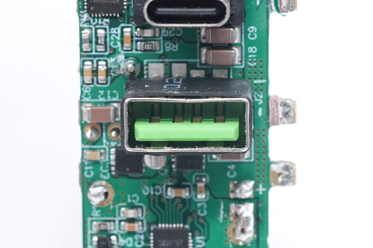

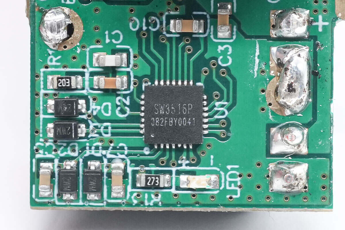

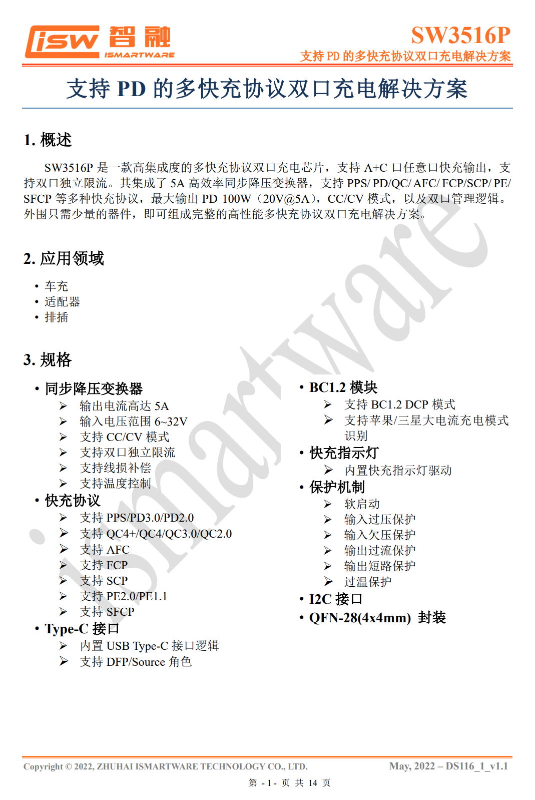

USB-C1和USB-A接口降压协议IC采用智融SW3516P,这是一款高集成度的多快充协议双口充电芯片,支持A+C口任意口快充输出,支持双口独立限流,参数和规格均与智融SW3516H相同。
SW3516P集成了5A 高效率同步降压变换器。支持PPS/PD/QC/AFC/FCP/SCP/PE/SFCP等多种快充协议,最大输出PD 100W,CC/CV模式,以及双口管理逻辑。外围只需少量的器件,即可组成完整的高性能多快充协议双口充电解决方案。
智融 SW3516P 详细资料。
充电头网拆解了解到,智融 SW3516P 此前还被闪极100W 3C1A氮化镓充电器、公牛67W 3C1A山峰安全快充插座、魅族PANDAER 67W 2C1A氮化镓变速箱潮充、绿联MFM认证100W二合一氮化镓充电站等产品采用,芯片性能质量获客户一致认可。

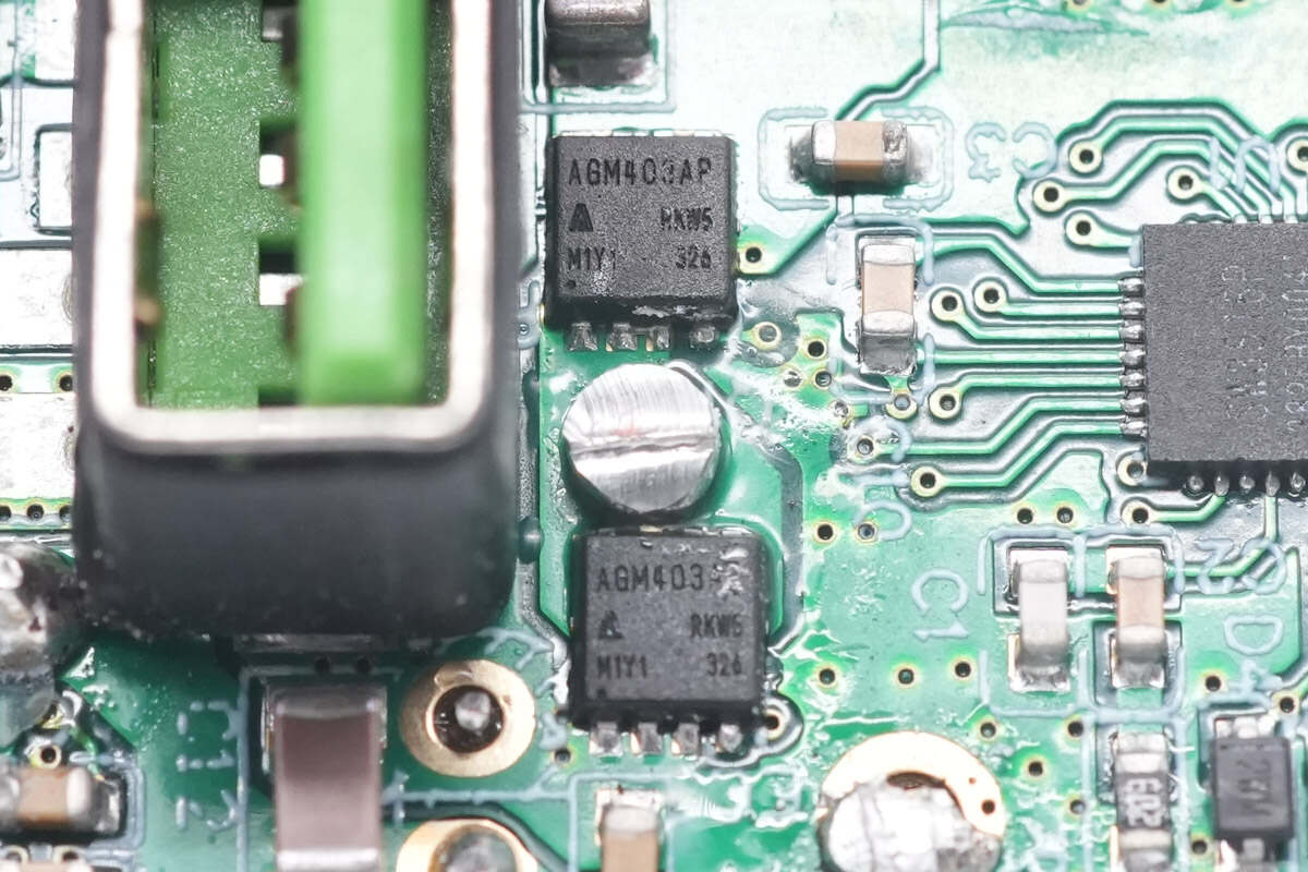

同步降压开关管来自芯控源,型号AGM403AP,NMOS,耐压40V,导阻2.7mΩ,采用PDFN3.3*3.3封装。

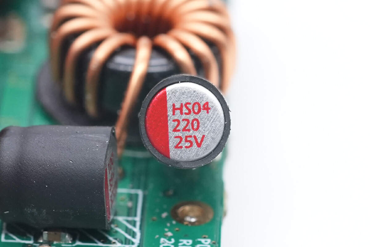

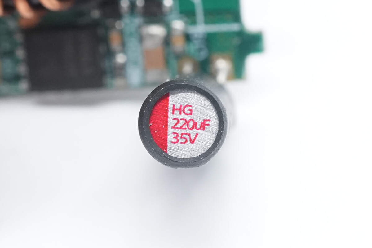

输出滤波电容规格为220μF25V。

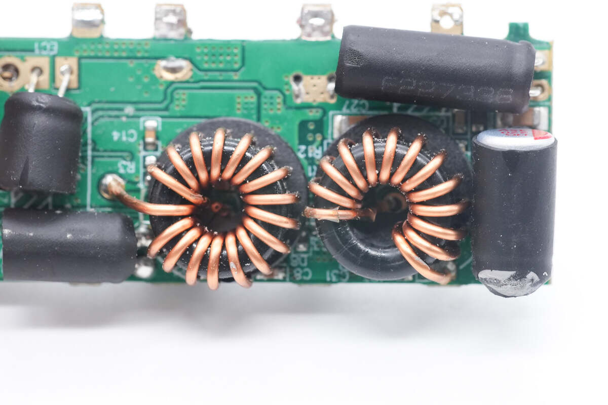

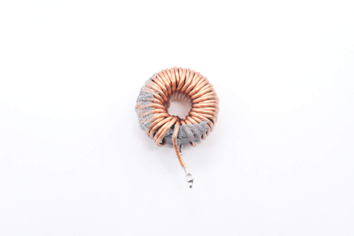

两颗降压电感采用磁环绕制,底部设有青稞纸绝缘。

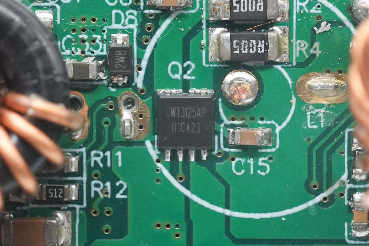

用于USB-C1和USB-A口的VBUS开关管来自禾纳,型号为CWT3125AP,双NMOS管,耐压30V,导阻8.5mΩ,用于两个接口的输出控制。

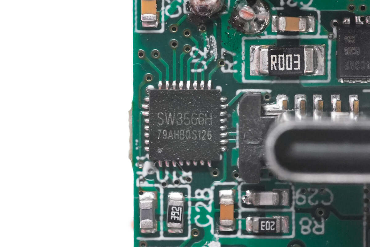

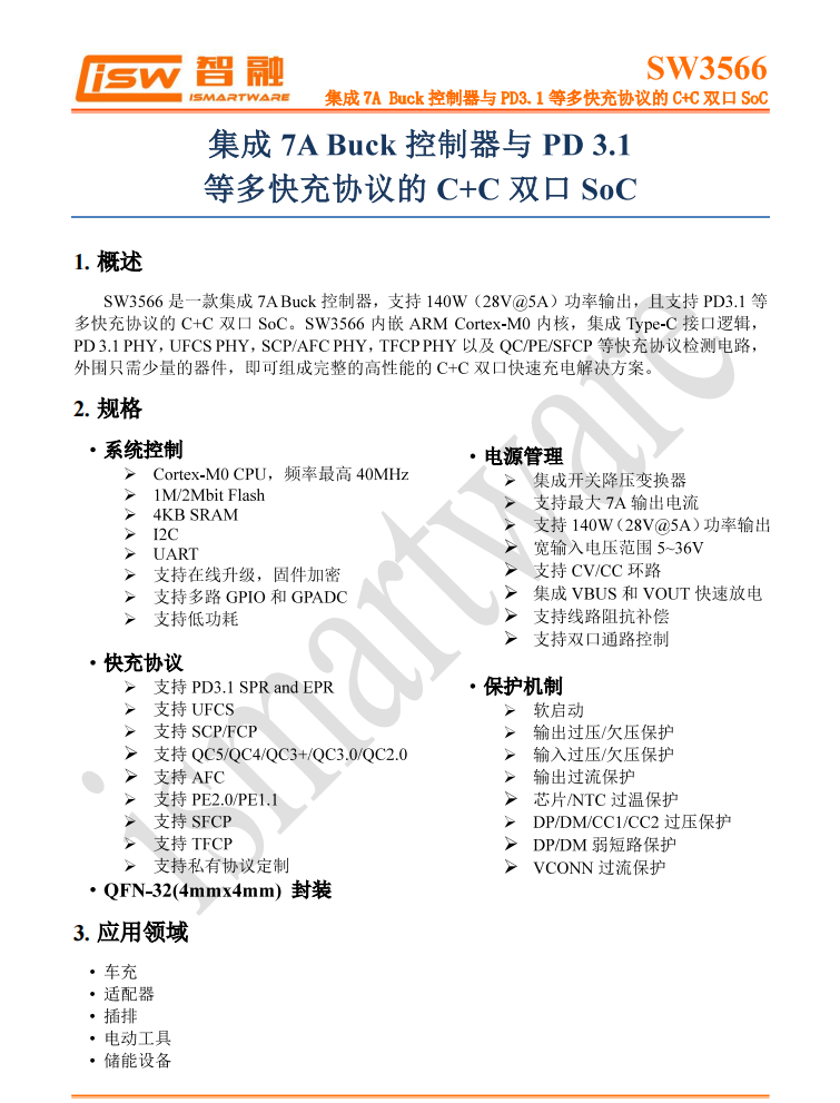

充电器USB-C2接口使用智融SW3566降压控制器,这颗芯片是一款高集成度的多快充协议双口充电SOC芯片,支持USB-C和USB-A接口充电,并支持双口独立限流。芯片内部集成了高效率同步降压转换器,支持20V7A和28V5A输出,支持PD3.1/QC/SCP/UFCS等快充协议,支持快充协议定制,最大支持140W输出功率。
SW3566集成了CC/CV模式,双口管理逻辑和母线电压检测,搭配对应的降压开关管和VBUS开关管即可实现双口降压输出。芯片内置的降压转换器工作频率为180KHz,支持PWM和PFM工作模式。输出电流,线损补偿等保护阈值均可通过I2C接口进行设定,内置的ADC可实现输入输出电压,输出电流,芯片温度等9个通道的数据采样,支持外接MCU进行参数显示。
SW3566支持36V输入电压,最高输出电流7A,芯片内置软启动,输入过压/欠压保护,输出过压/欠压保护,输出过流/短路保护,DP/DM/CC过压保护,芯片过热保护和外接NTC热敏电阻保护,以及限功率保护。芯片采用QFN4*4-32封装。

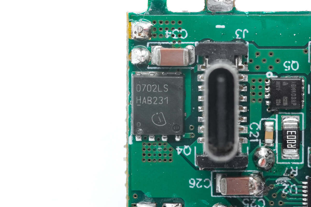

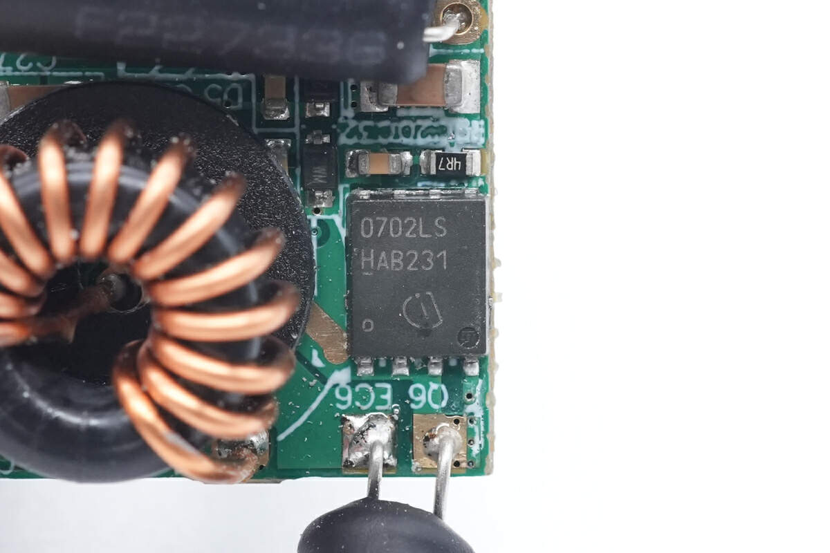

同步降压开关管来自英飞凌,型号BSC0702LS,NMOS,耐压60V,导阻2.7mΩ,采用SuperSO8封装。
另一颗同步降压管型号相同。

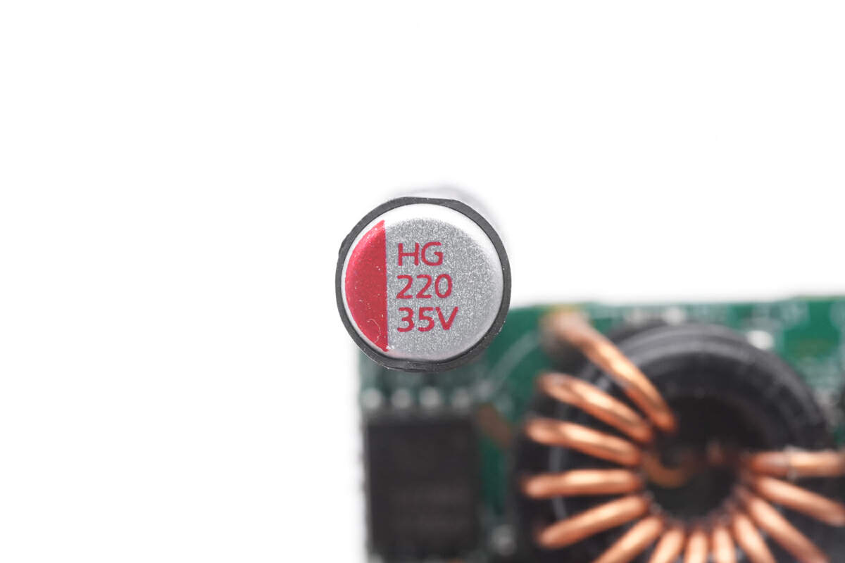

输入滤波电容规格为220μF35V。
输出滤波电容规格相同。
输出VBUS开关管采用芯控源AGM403AP。

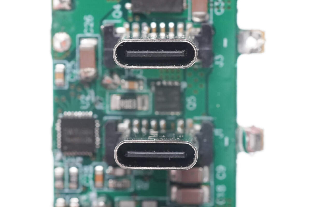

USB-C母座采用贴片焊接,黑色舌片不露铜。
USB-A母座采用绿色胶芯。

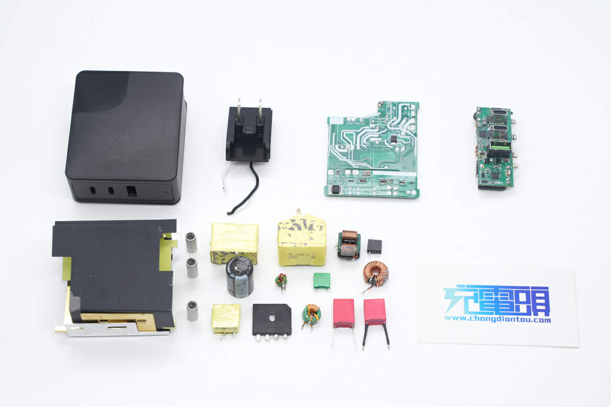

全部拆解一览,来张全家福。
